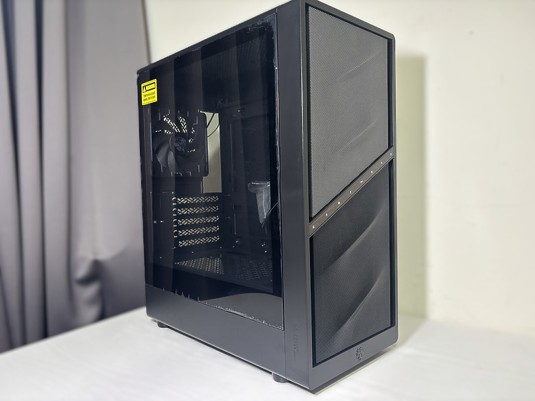

▲這咖機殼是常見的散熱型,並且在前面板的設計上加入了不少巧思,採用了大膽的獅子主題設計來強化自身品牌給人的形象~
▲本來以為是光線問題而讓前面板的上下網孔不一樣,但實際上並非如此,是真的在兩個部分採用不同顏色!並且採用了爪痕的網孔面板設計,中間加入了斜向的木片飾板與品牌名稱,呼應底下獅子 Logo 的品牌形象~

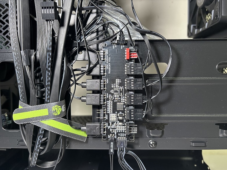

▲提供了一組六埠的控制器,預裝的風扇佔用了四組,還剩下兩組可以使用,再加上主機板本身提供的接口,對於該機殼的風扇擴充性來說相當充裕~

▲控制器需接上 SATA 供電才能運作,上面的 PWM 與 ARGB 接口接到主機板上就可以進行同步
