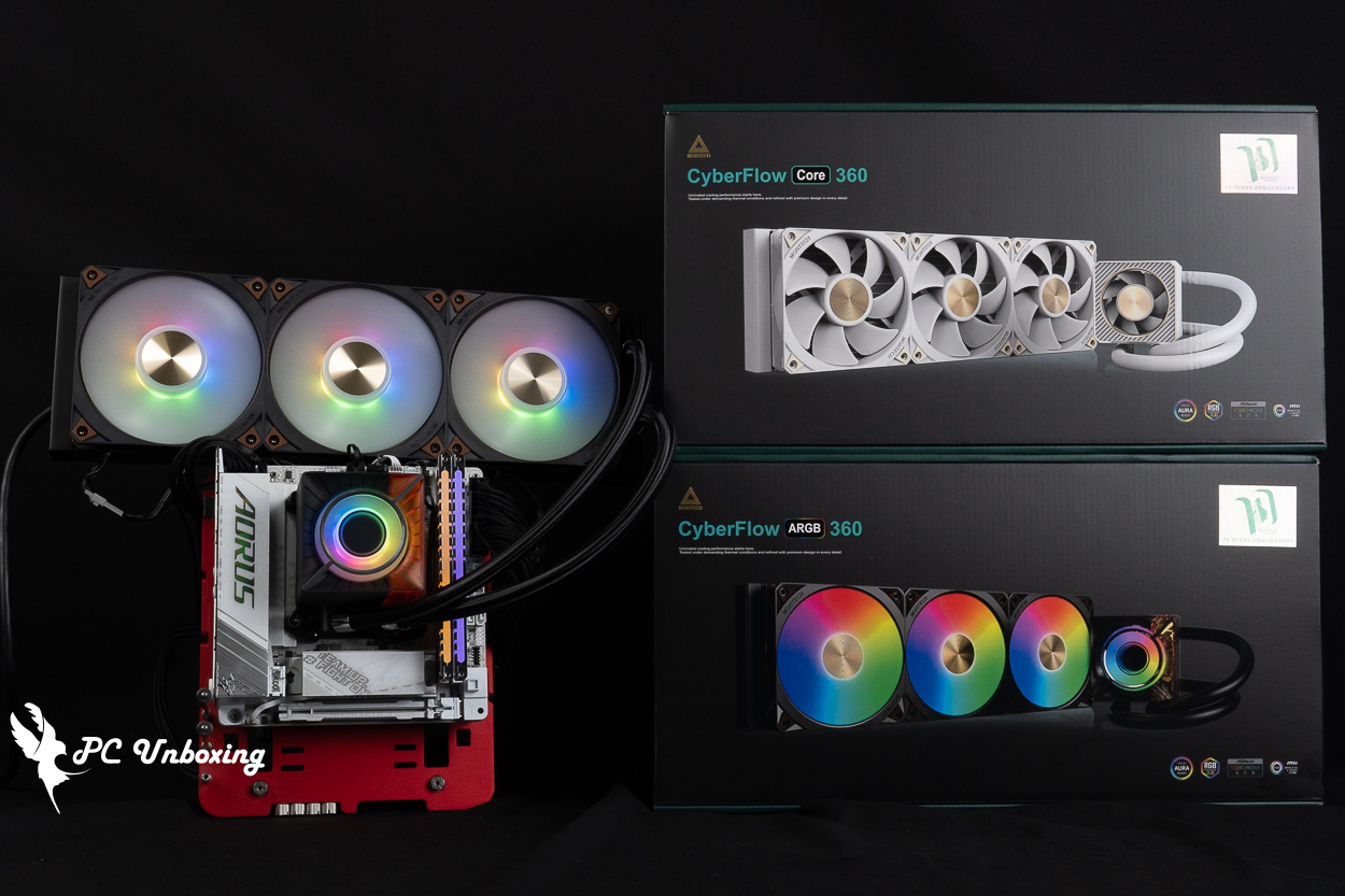

MONTECH CyberFlow ARGB 360、Core 360 開箱:規格、價格與外觀介紹
君主科技 MONTECH 在今年十周年之際,推出了全新 CyberFlow 一體式水冷產品系列,分別是兼具著華麗 ARGB 燈效與強悍散熱性能的 CyberFlow ARGB 360,以及外觀風格上更優雅純粹無光版本的 CyberFlow Core 360 一體式水冷,兩款水冷同步都有推出黑白雙色,以及 360 mm、240 mm 等 SKU 可以選擇,售後保固部分提供六年漏液保固,但台灣目前只會販賣 360 mm 規格較為可惜。
CyberFlow 的 ARGB 和 Core 兩個版本價差為 200 新台幣,而黑白雙色則是同樣價格,價格較高的 CyberFlow ARGB 360 定價為 2790 新台幣;無光版本 CyberFlow Core 360 較為便宜是 2590 新台幣。
△ MONTECH 無光版本 CyberFlow Core 360 白色一體式水冷與 CyberFlow ARGB 360 黑色一體式水冷。
