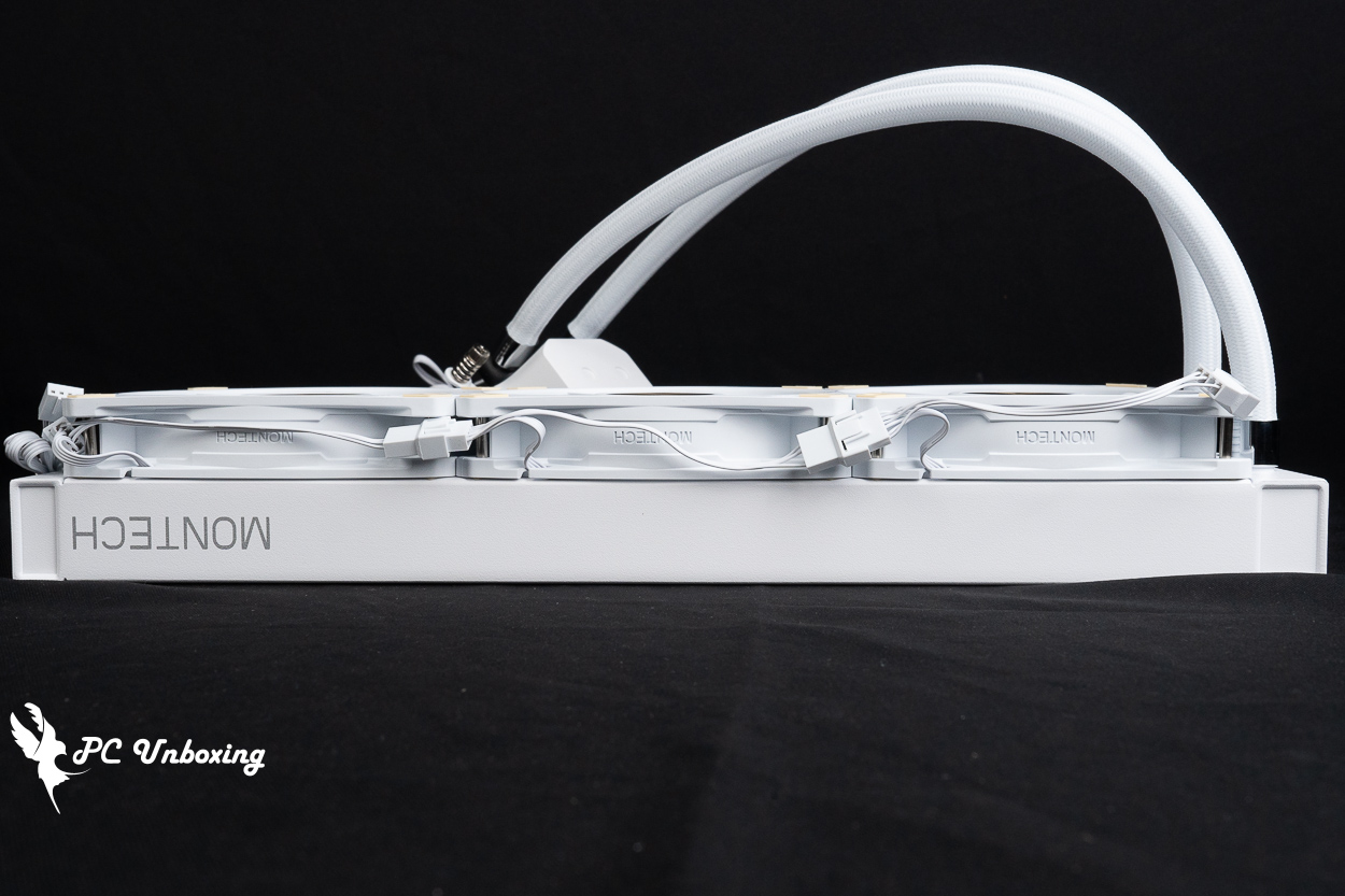

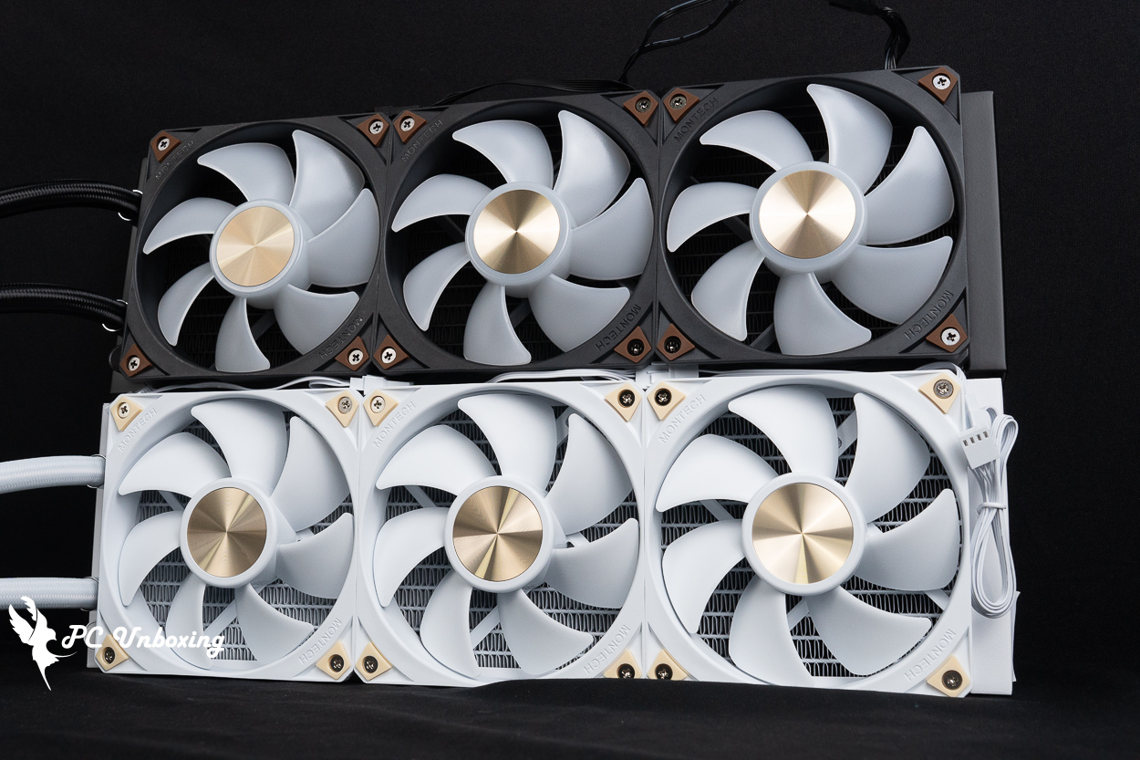

△ MONTECH 無光版本 CyberFlow Core 360 白色一體式水冷與 CyberFlow ARGB 360 黑色一體式水冷。

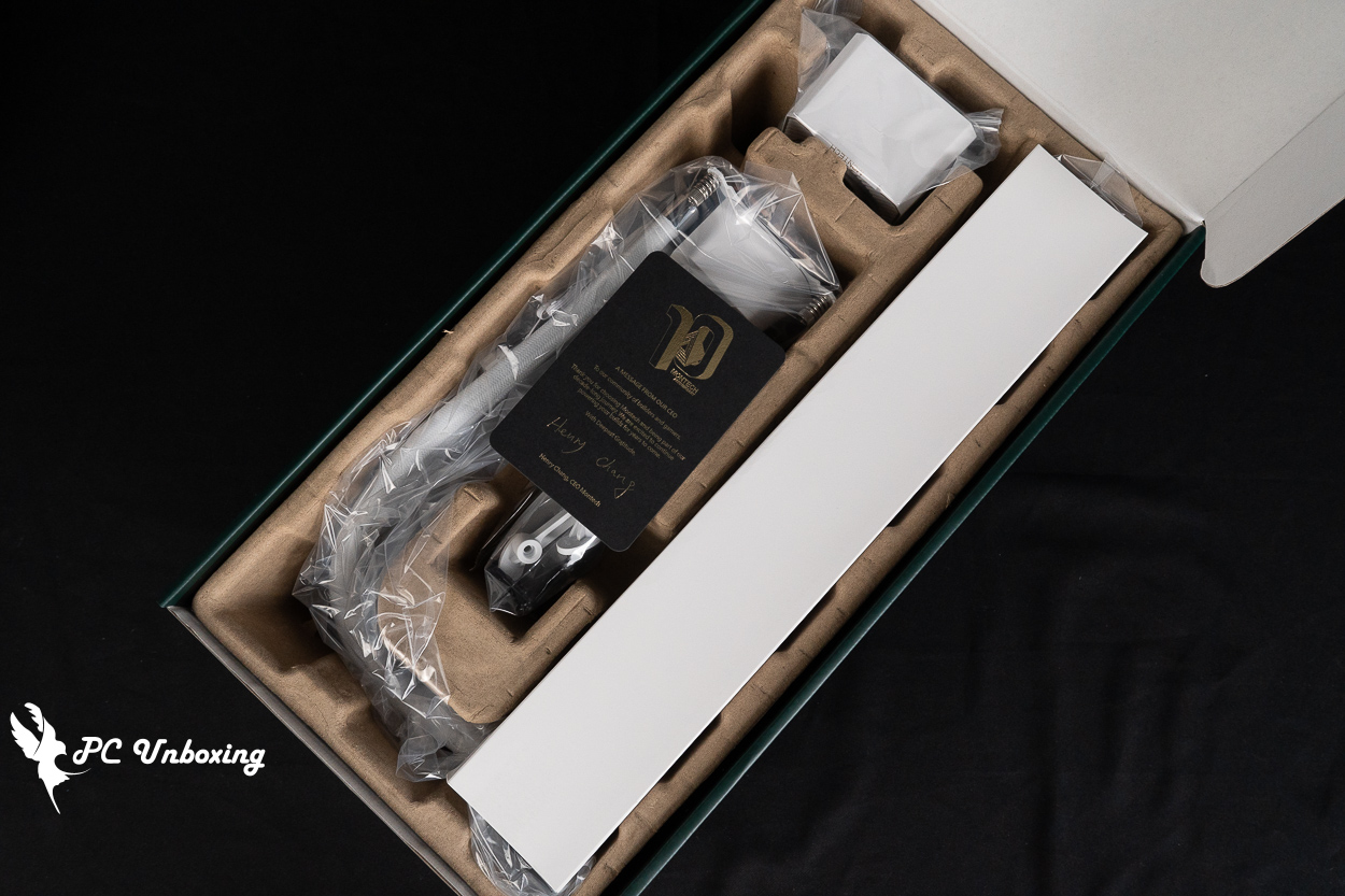

△ 盒裝保護。

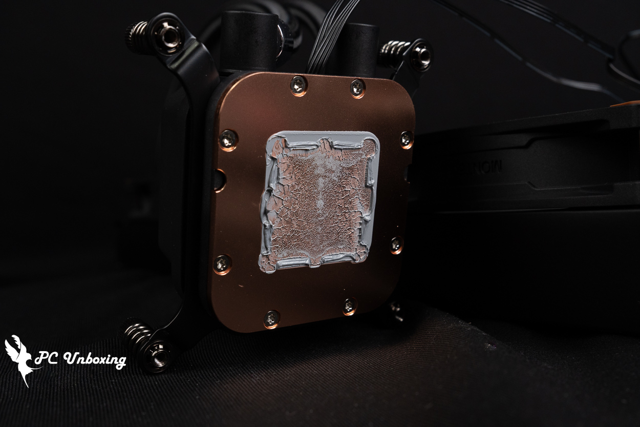

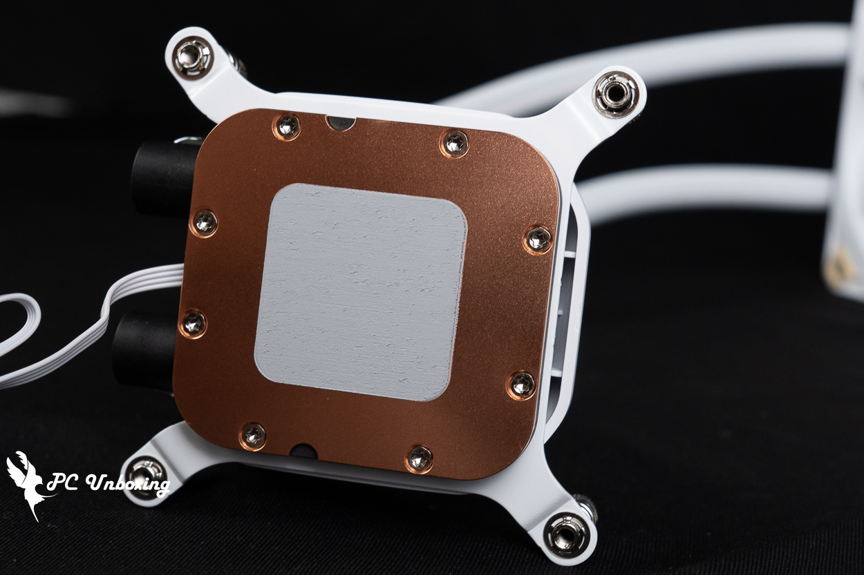

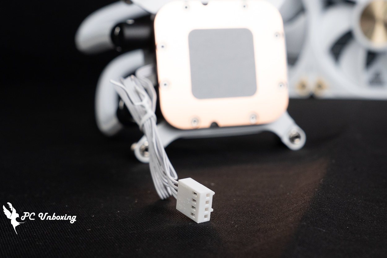

水冷頭接觸面預先塗抹了 AD90 散熱膏可以直接使用,配件中也額外附贈一小管備品,未來可以更換散熱膏。
官網標稱,與過去的 HyperFlow ARGB 360 系列對比,銅底接觸面積增加了 25.9%,內部微水道區域則擴大 31.9% 並配置多達 192 片精密鰭片,讓擴充的散熱面積進一步加強了散熱性能。
△ MONTECH 無光版本 CyberFlow Core 360 白色一體式水冷,外觀上較為典雅,筆者個人很喜歡。

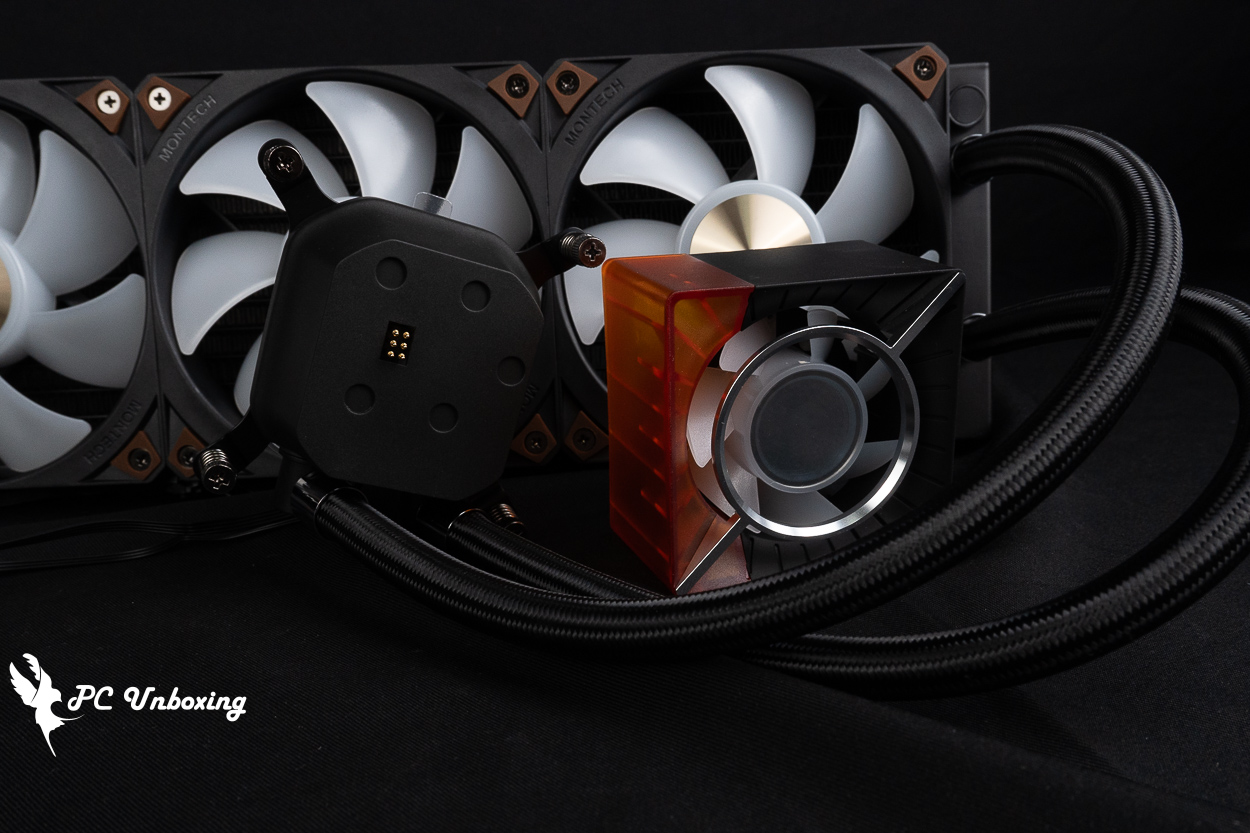

△ CyberFlow ARGB 360 冷頭飾蓋使用半透明裝飾,以 Cyberpunk 風格去設計。
△ 支援 Intel LGA 1851 / 1700 與 AMD AM5 / AM4 腳位平台安裝使用。

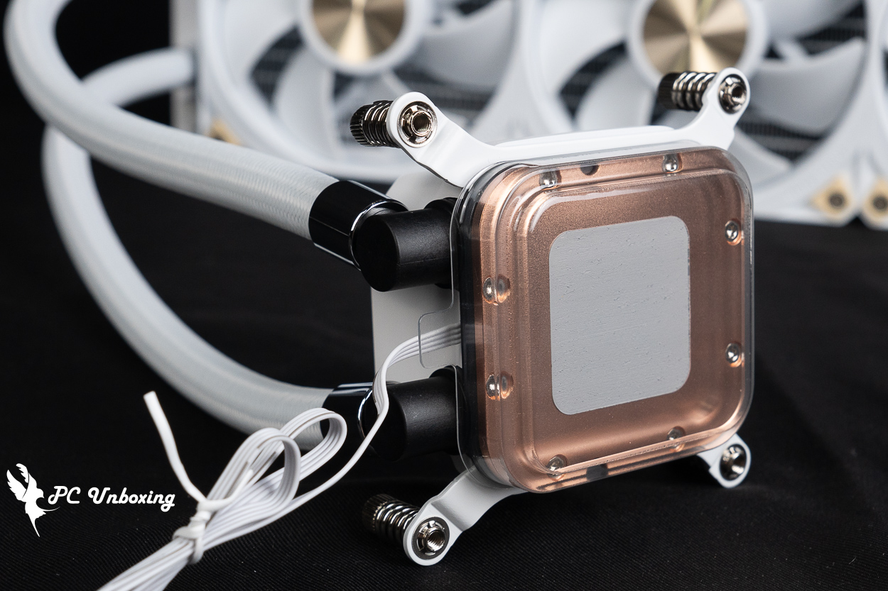

△ 出廠時預先塗抹散熱膏。

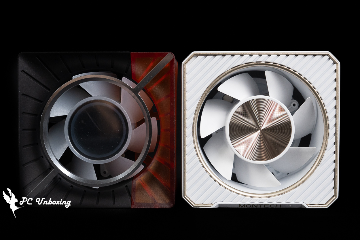

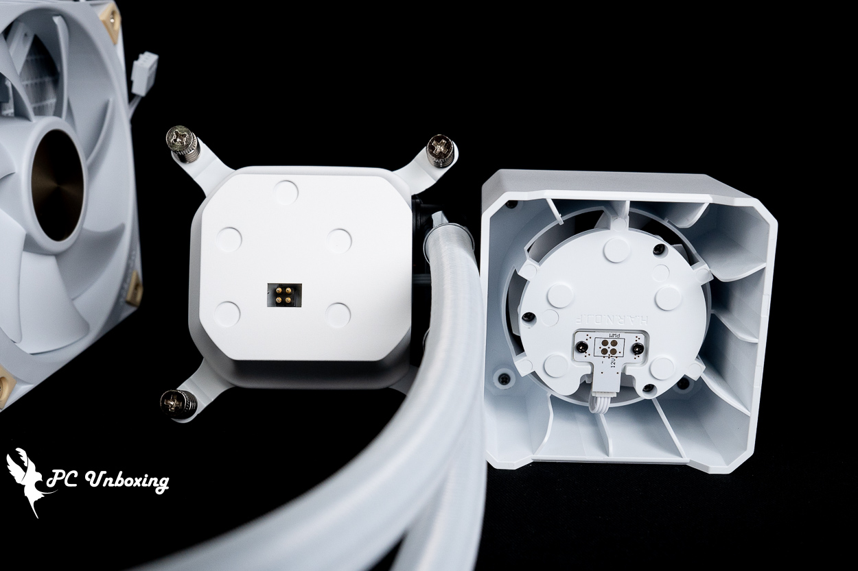

MONTECH CyberFlow 系列的水冷頭上都搭載磁吸式 VRM 風扇,可以幫助主機板 VRM 供電區塊以及旁邊的 DDR 記憶體散熱,進一步增加電腦的使用穩定性,尤其是經常在多核心高負載使用,且主機板本身搭載 VRM 散熱規劃較弱的 PC 上,就非常適合搭配這種帶有 VRM 風扇的水冷使用。

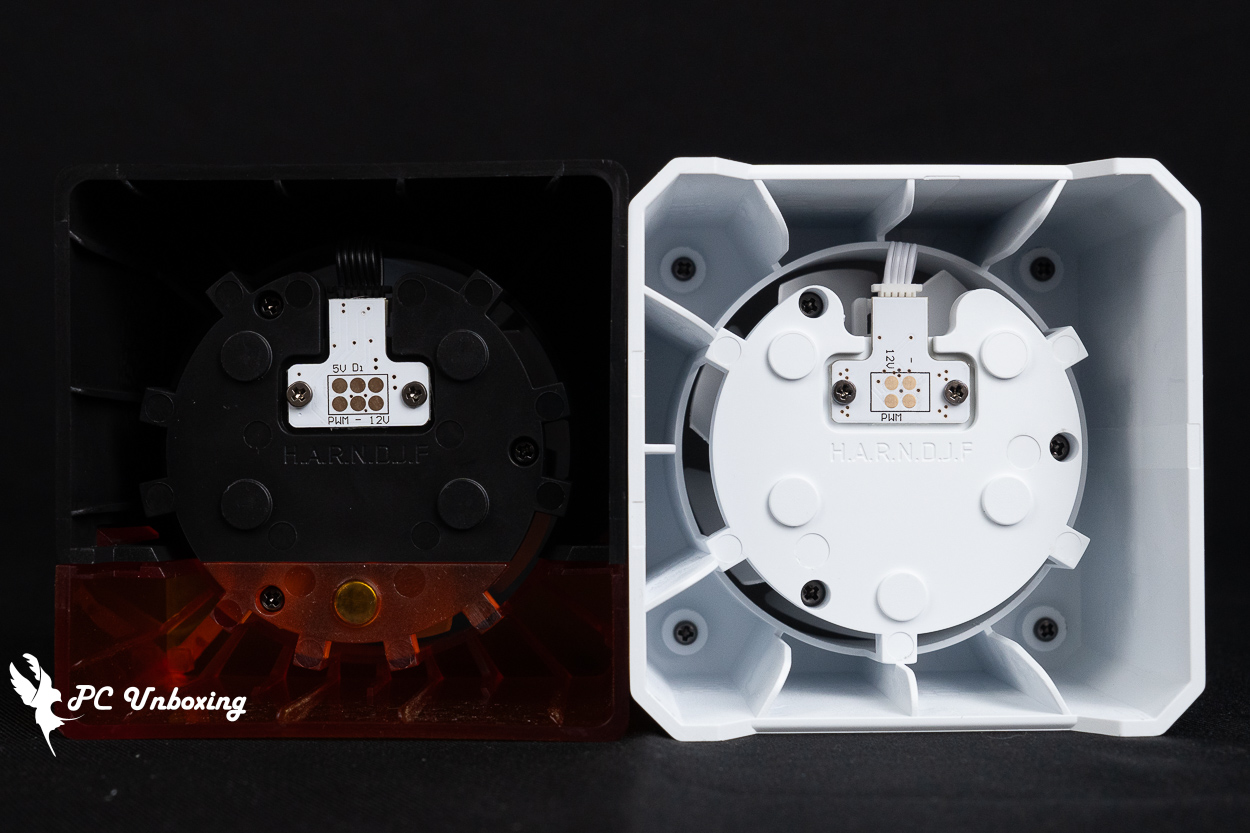

但要注意 CyberFlow ARGB 跟 CyberFlow Core 因為風扇磁吸接點不同,因此不可以混用避免燒壞!

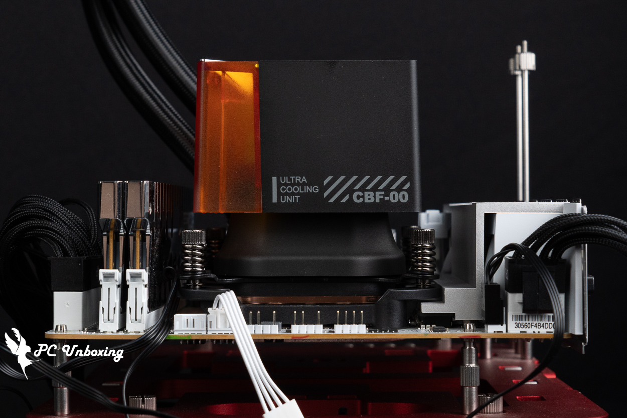

水冷頭尺寸為 77 × 77 × 81.35 mm,也就是會使用到 81.35 mm 的高度,水泵最大轉速為 3500 ±10% RPM 左右,透過 PWM 4-Pin 接口供電線材為水泵 PUMP 供電,而 CyberFlow ARGB 水冷頭上的無限鏡軸心則另外由 ARGB 5V 3-Pin 供電與控制燈效,內部水冷液循環流速提升至 1760 mL/min。

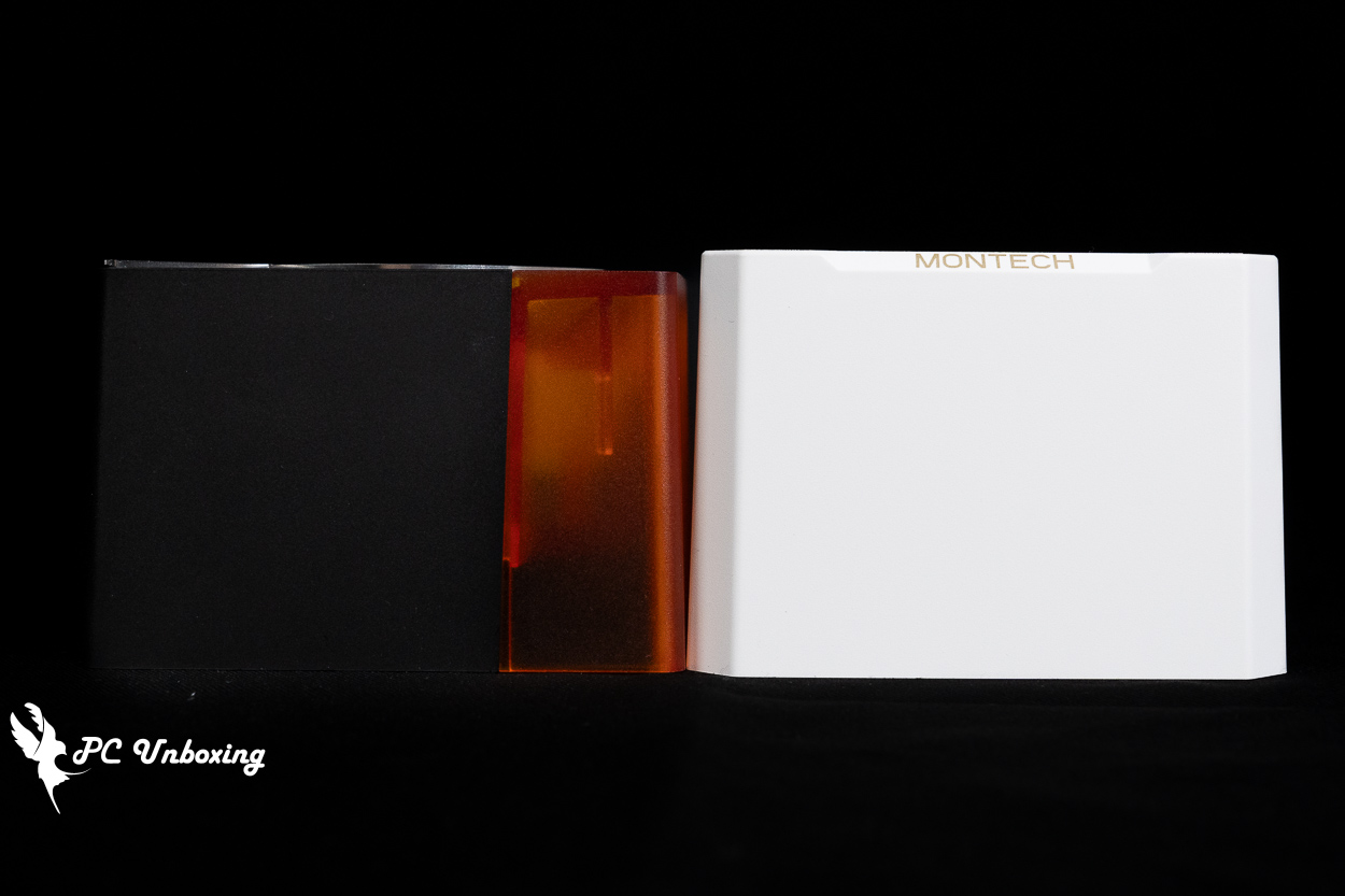

△ 兩個不同的 VRM 風扇外觀風格大不同。
△ 冷頭有 81.35 mm 的高度。
△ CyberFlow Core 水冷頭供電,VRM 風扇與 PUMP 總共只需要一個 PWM 4-Pin。
△ CyberFlow ARGB 則另外有一公一母 5V 3-Pin ARGB。
△ 磁吸式 VRM 風扇有對應的溝槽對準位置,所以沒辦法四個方向隨意安裝,若有強迫症的話,水冷管必須朝下安裝,冷頭上文字才會是正確方向。
△ 兩種版本的接點不同,不要混用!

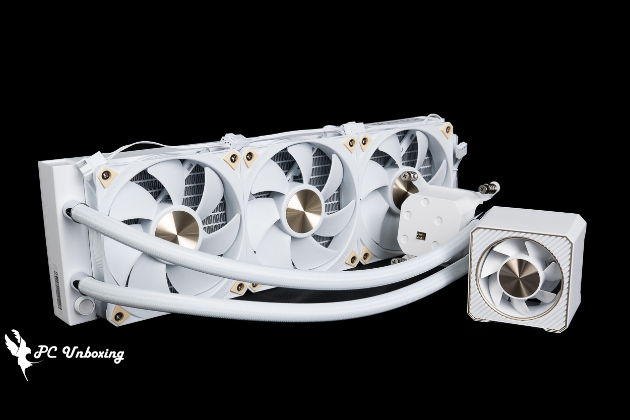

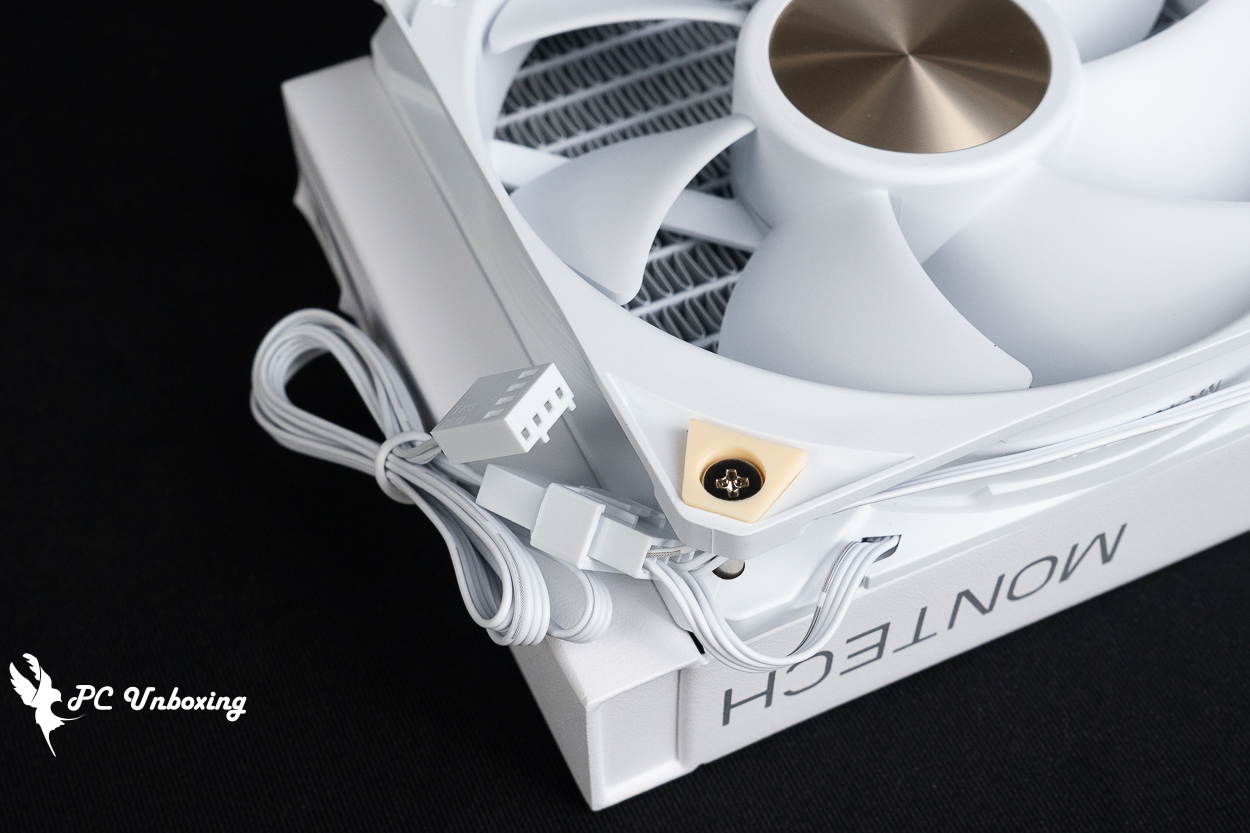

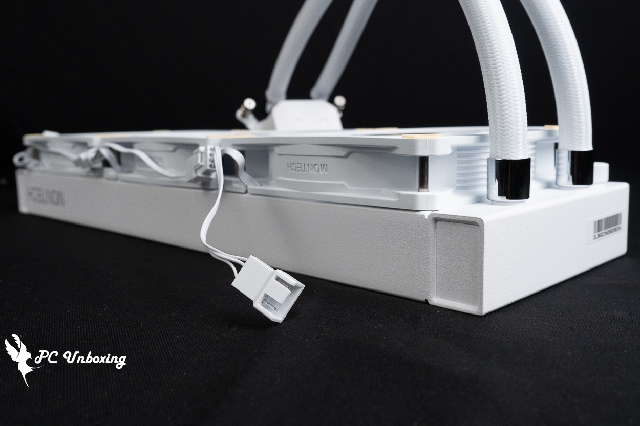

水冷的三個風扇皆已經預先安裝在水冷排上,讓玩家們開箱後即可立即使用,節省裝風扇的時間!CyberFlow ARGB 使用的水冷排風扇為 MONTECH E25 ARGB 風扇,可以在 GIGABYTE、ASRock、ASUS、MSI 等四家主機板軟體內,設定個別燈珠的燈光效果,風扇透過單根線材轉出的 5V 3-Pin ARGB 以及 PWM 4-Pin 完成燈控供電與風扇轉速供電,三個風扇本身透過串接直接實現一線三接完成供電和控制,走線安裝上非常方便,減少了線材的雜亂,大幅簡化安裝流程。
而無光版本 CyberFlow Core 水冷則是使用 MONTECH E25 PWM 風扇,就只需要 PWM 4-Pin 完成供電控制,整線上更方便簡潔!若是搭配 ITX 機殼使用更建議安裝 CyberFlow Core 水冷。
風扇本身尺寸為 120 x 120 x 25 mm,最大轉速可達 2700 RPM ± 10%,標榜最大風量為 92.37 CFM;最大風壓則是 7.24 mmH₂O,最大噪音值標榜為 ≤36.2 dB(A)。
△ 預先安裝 FDB 軸承的 MONTECH E25 ARGB 和 E25 PWM 風扇,四邊角設有減震墊。
△ E25 PWM 只需要一個 PWM 4-Pin 供電。

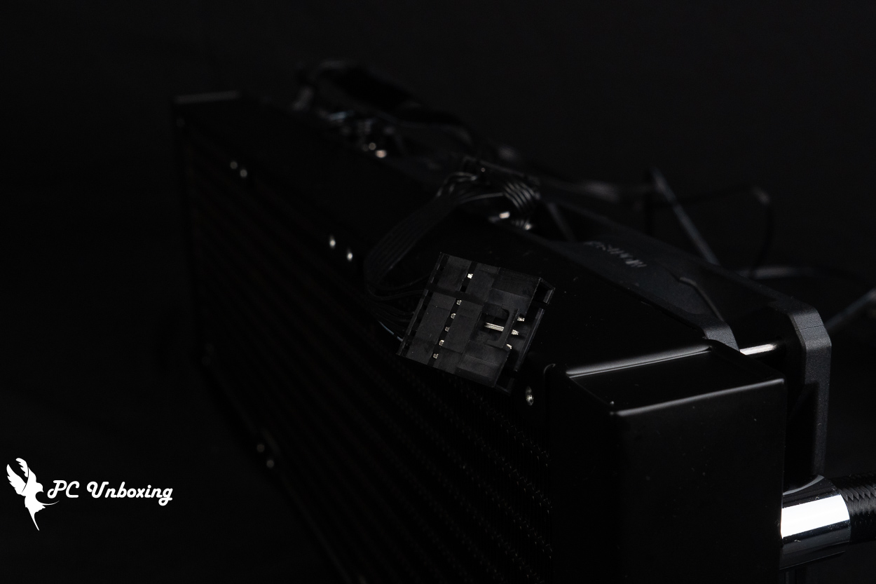

△ 在側邊留有一個 PWM 4-Pin 母頭,可以接上其他機殼風扇,讓它們與 E25 風扇同步轉速。

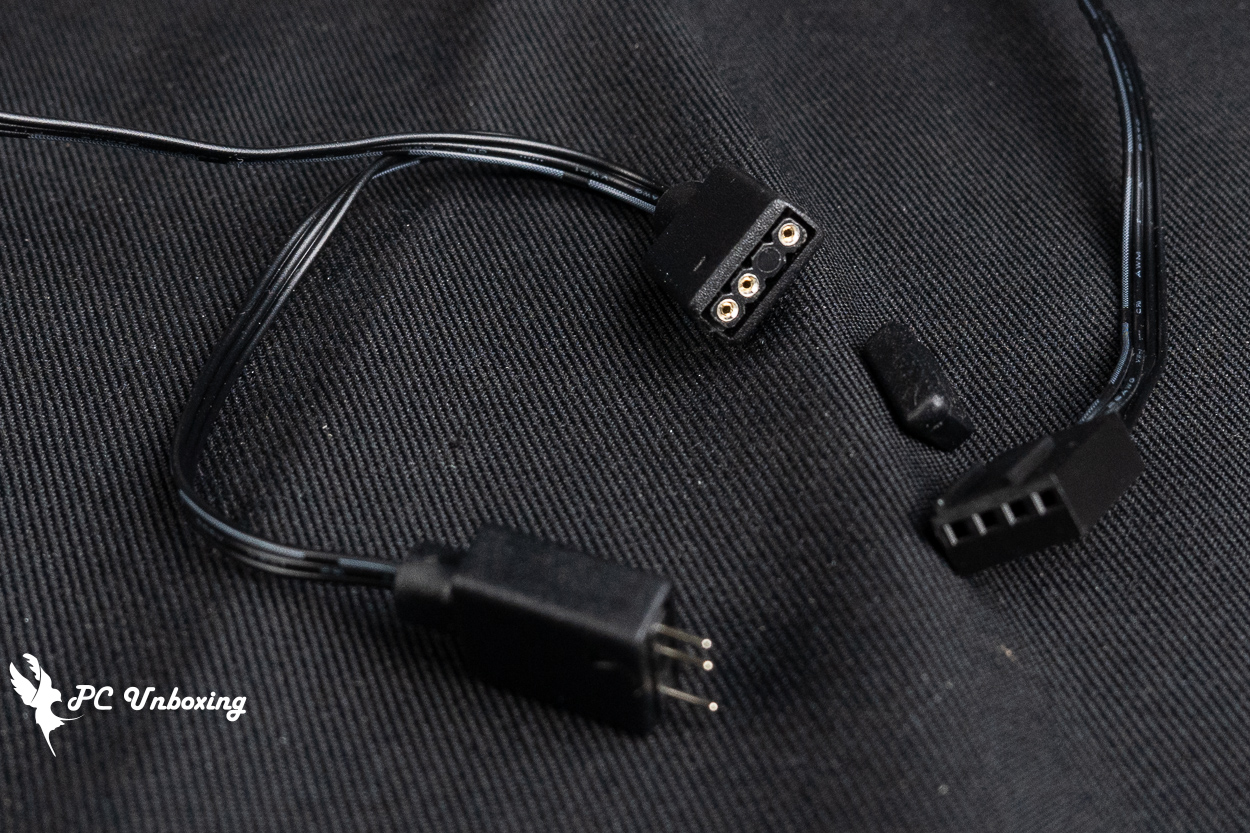

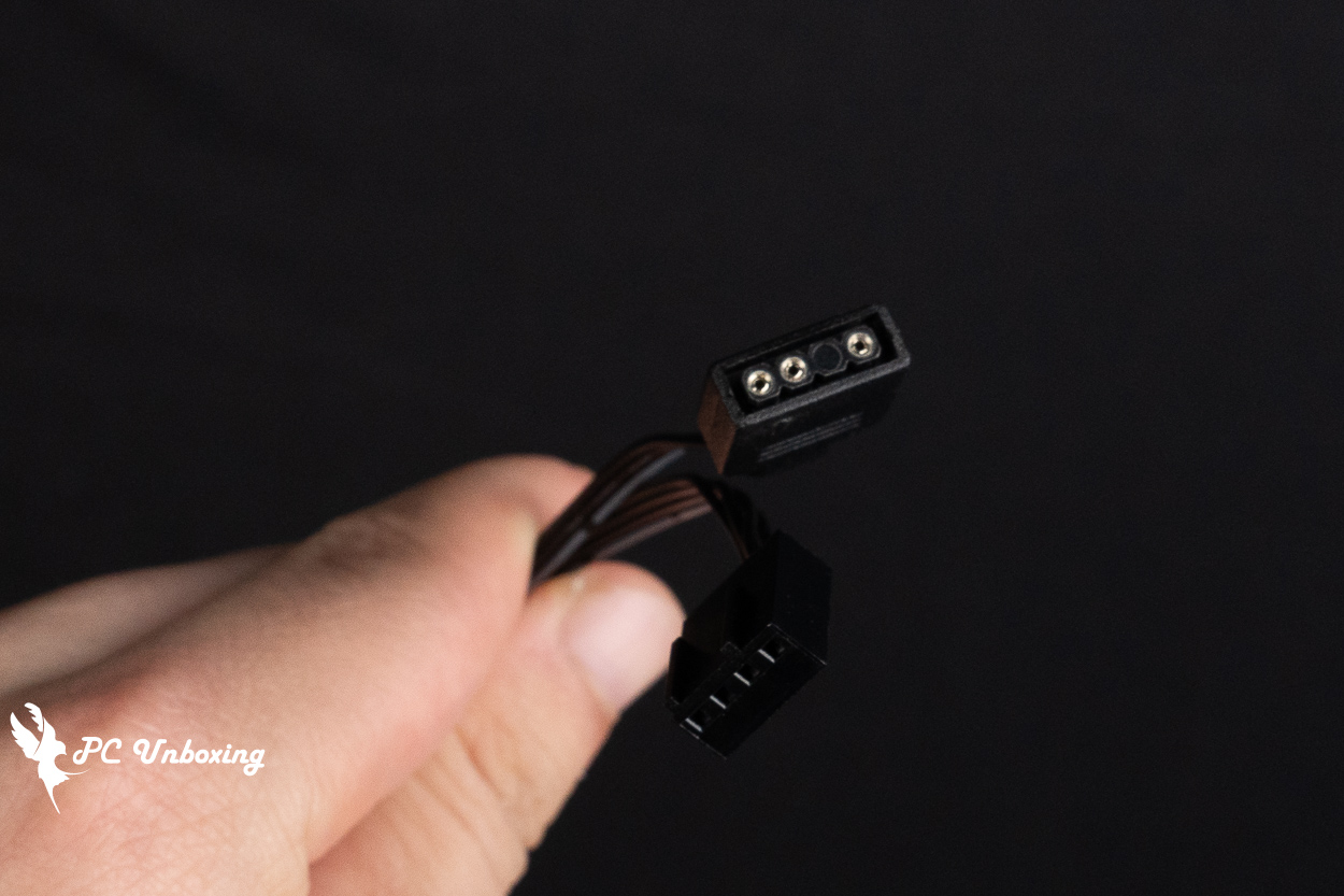

△ E25 ARGB 則還多一個 ARGB 接頭需要接上。
△ 風扇側邊是使用特規接頭,來與其他 E25 ARGB 風扇串接,通用性上就不像無光版那麼通用。

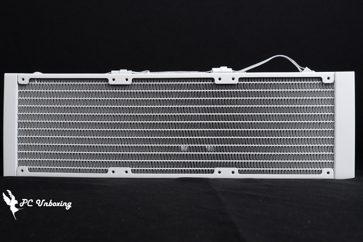

水冷管長度為 400 mm 並可以使用配件盒中的水冷管扣環,協助走管整理提升美觀分數,水冷排尺寸為 397 x 120 x 32 mm,冷排厚度為較厚一體式厚排的 32 mm,加上風扇標示的 25 mm 後,整體安裝厚度會使用到 57 mm 空間。
△ 水冷排加上風扇總共會使用到 57 mm 空間。
△ 單波水冷排,密度為 20 FPI。

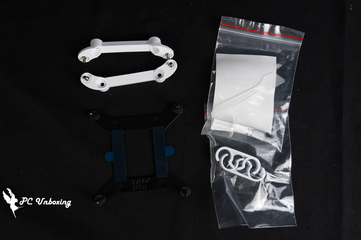

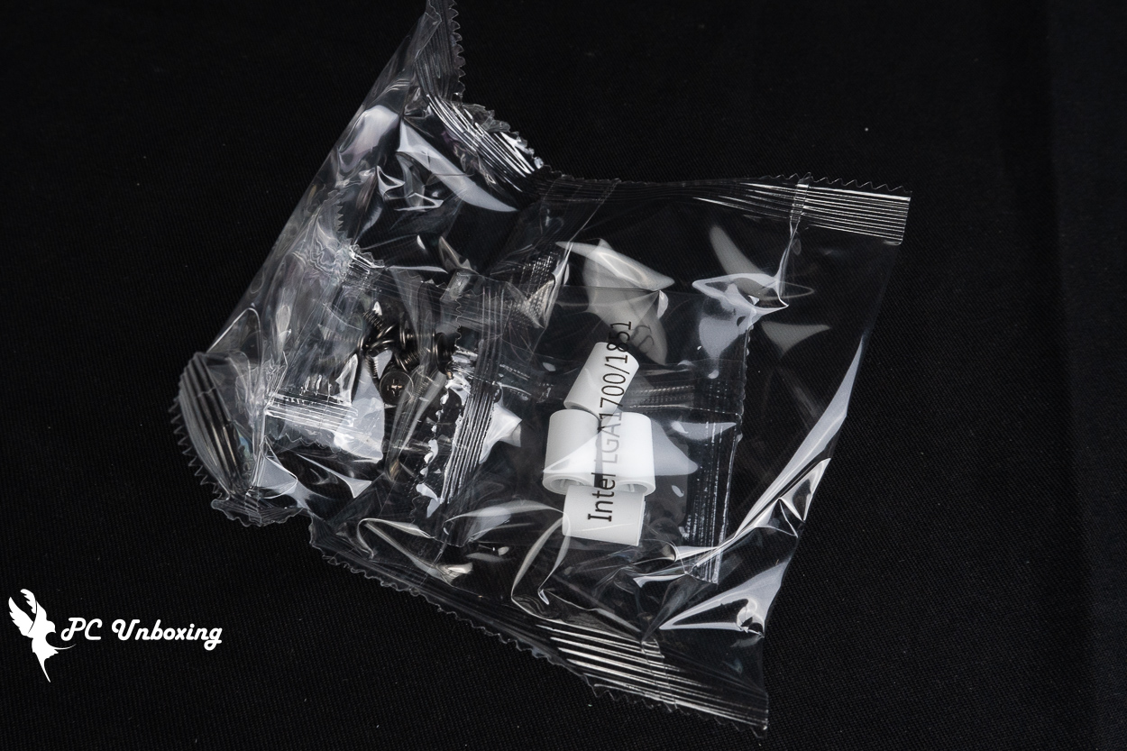

水冷配件除了 Intel 跟 AMD 相關扣具組外,還有水冷管扣、針管散熱膏、散熱膏塑膠抹刀、冷排固定短螺絲一組、週年紀念貼紙。
△ 配件一覽。
△ Intel 平台套筒柱與冷排短螺絲。

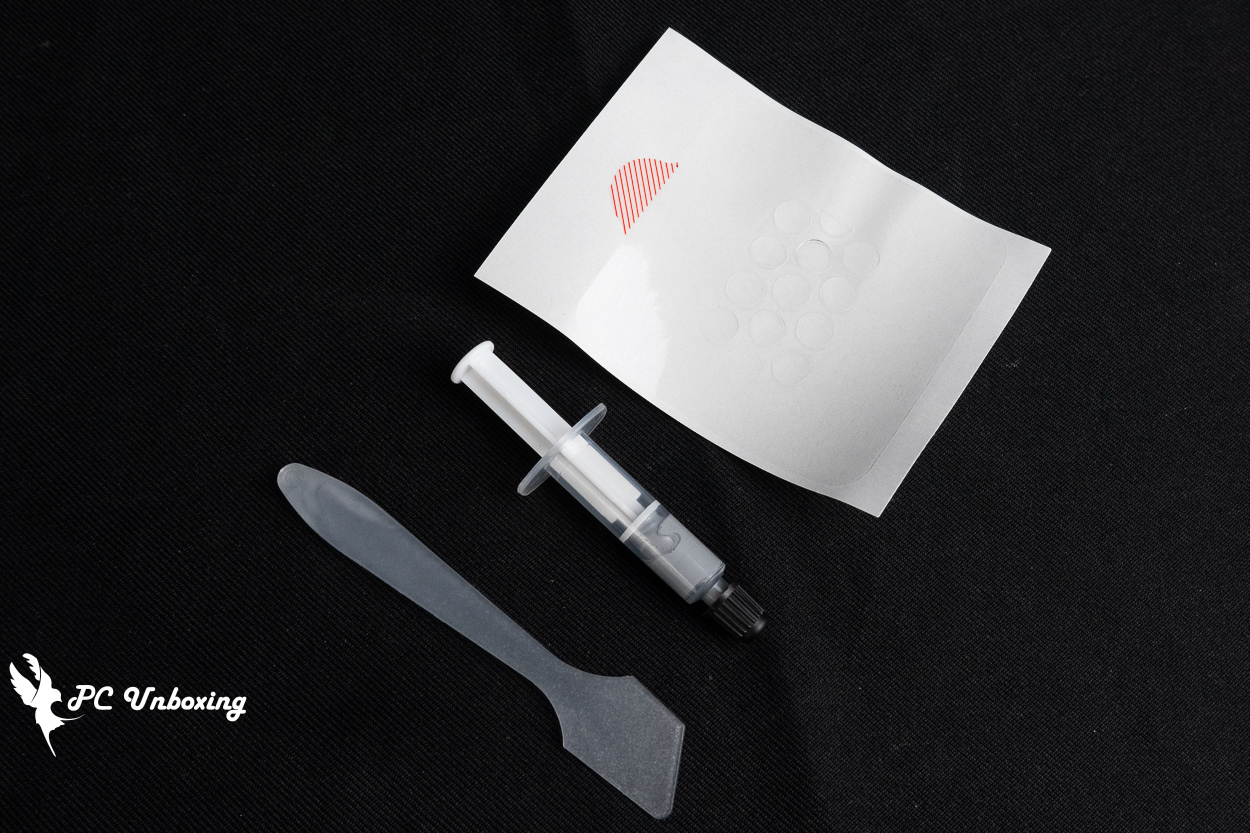

△ 備用散熱膏以及塗抹貼片。

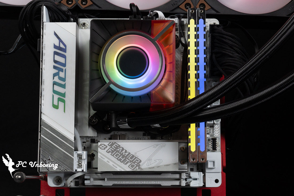

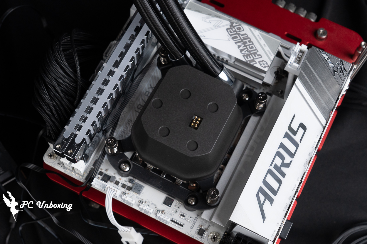

MONTECH CyberFlow 360 安裝教學:AMD AM5 扣具安裝與 ARGB 燈效展示

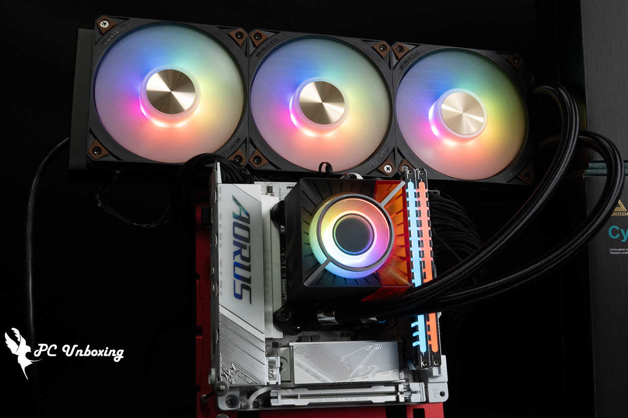

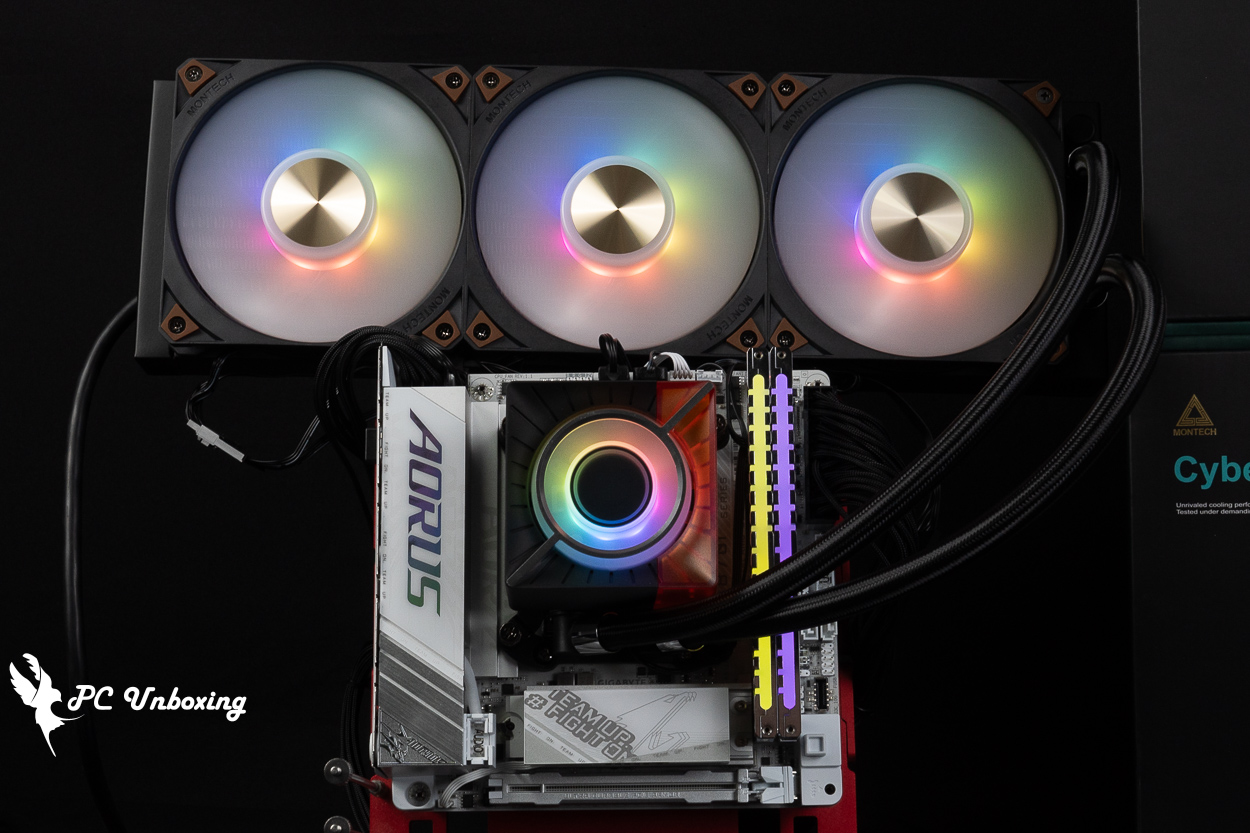

接著實際安裝 MONTECH CyberFlow ARGB 360 一體式水冷在 AMD AM5 平台上,並將過程展示給大家參考,並展示燈光效果給大家看看。

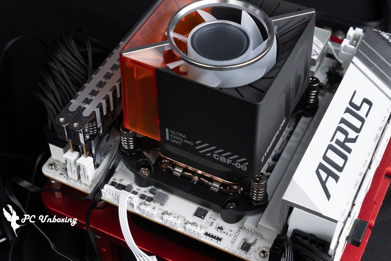

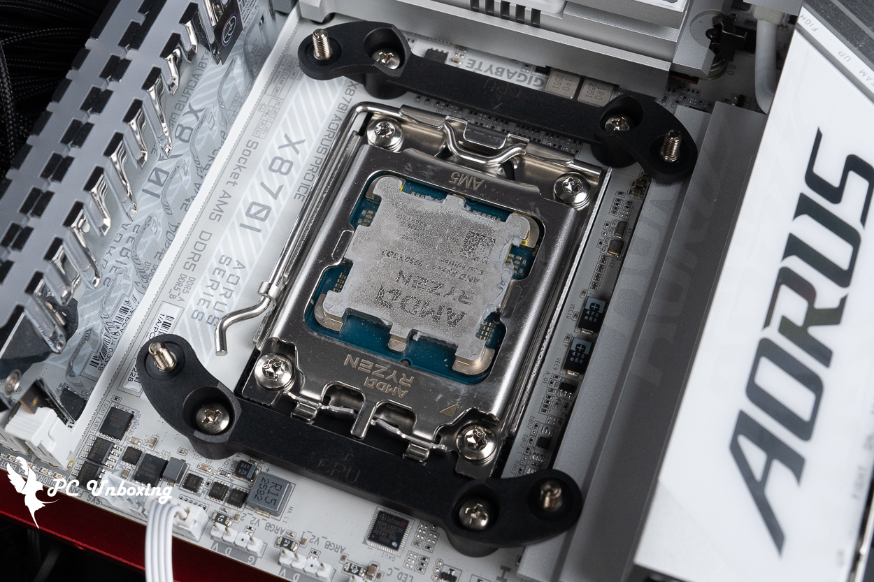

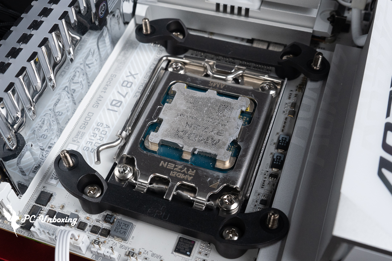

△ AMD 平台要將主機板預設的扣具拆除,替換成水冷配件的扣具,注意 CPU 箭頭都要朝向處理器本體。
△ 水冷管要朝向顯示卡方向安裝。
△ 再將磁吸式風扇安裝上去。
△ ARGB 版本旁邊有印花文字。
△ 高度展示。

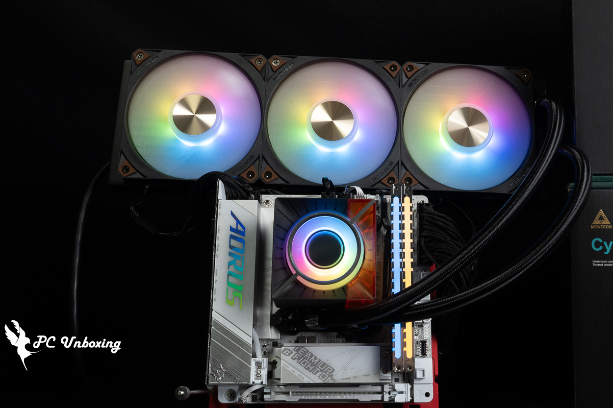

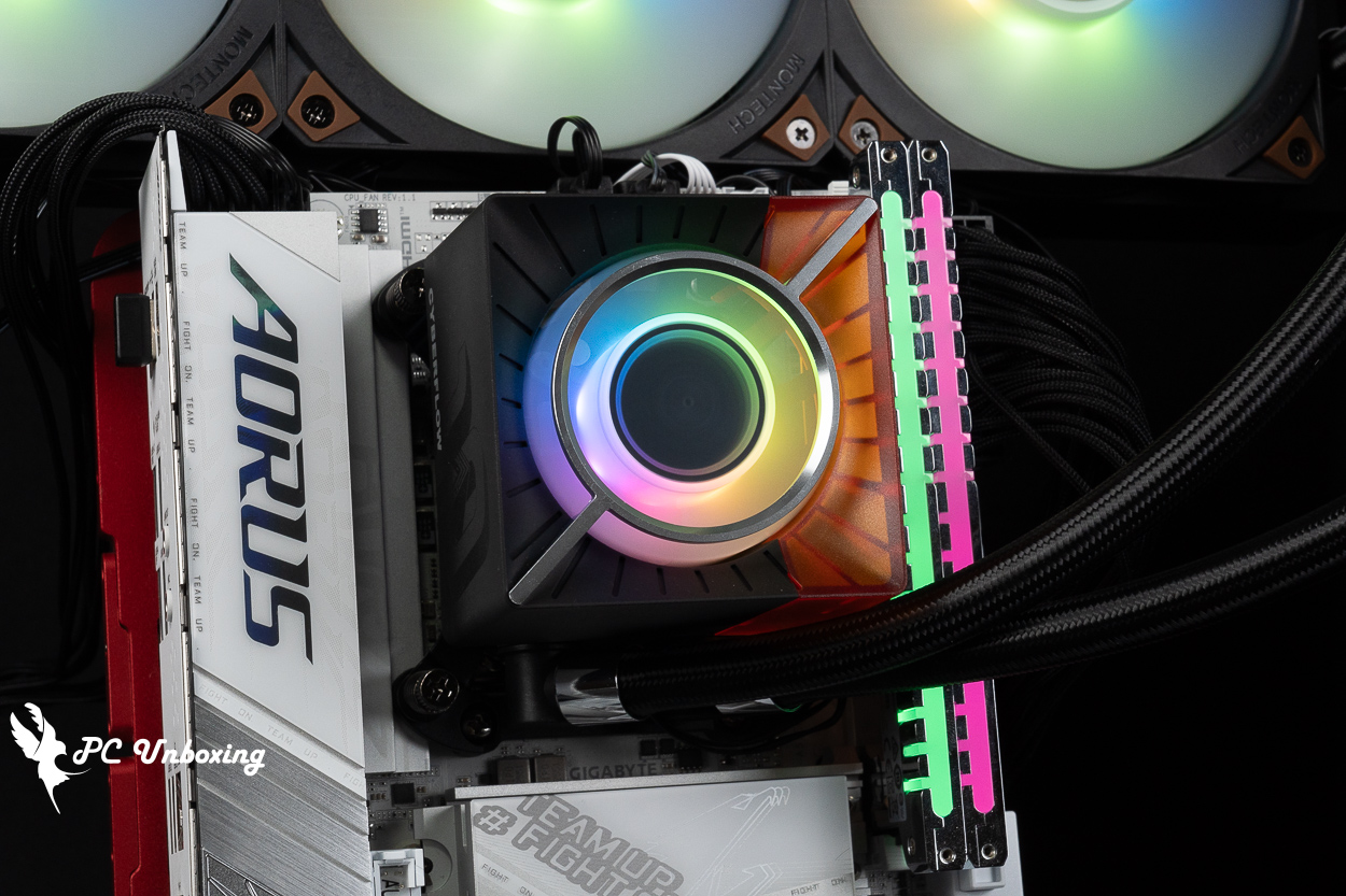

△ 整體燈光效果。
△ 風扇燈光效果。
△ 水冷頭燈光效果。

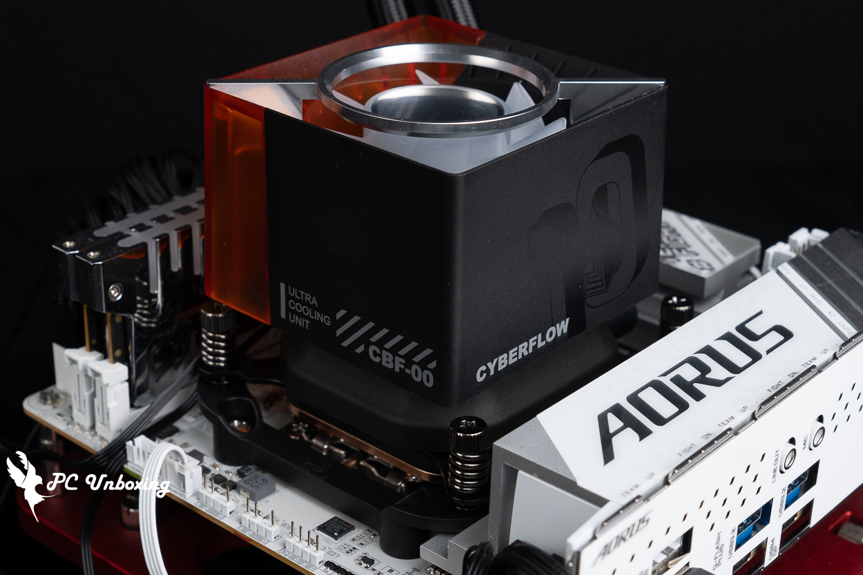

△ 散熱膏安裝後實拍。
△ 處理器壓膏狀況。

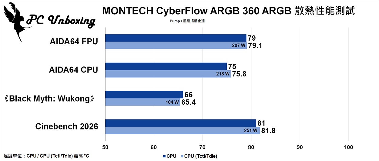

MONTECH CyberFlow 360 散熱測試:Ryzen 9 9950X3D2 溫度與功耗實測

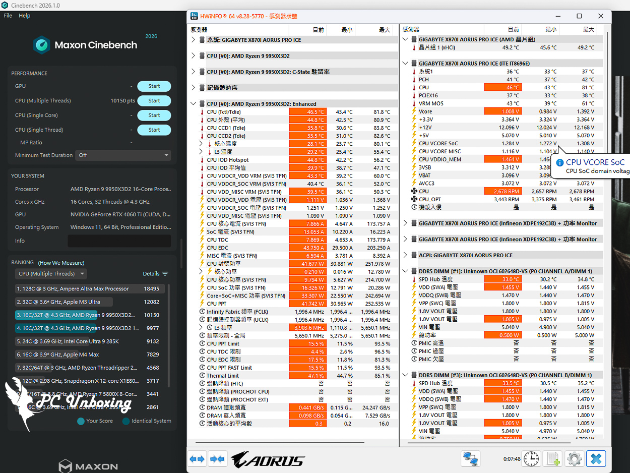

這次將散熱器安裝在裸測平台上,搭配 AMD Ryzen 9 9950X3D2 Dual Edition(R9 9950X3D2) 處理器與 GIGABYTE X870I AORUS PRO ICE 主機板,在測試過程中於主板 BIOS 內將風扇插槽轉速設定於全速運轉,僅開啟記憶體 Profile 其餘皆保持預設,不額外進行處理器超頻,測試場景為 25 °C 台北密閉房間內進行實際測試,因普通房間的環境溫度難以控制所以僅供參考。
測試軟體我們使用 AIDA64 FPU 與 Cinebench 2026 多核心測試,來模擬極限負載狀態下的溫度數據,另外會進行 1080P 解析度的《黑神話:悟空_Black Myth: Wukong》性能測試工具來呈現遊戲運行狀況,而數據收集則使用 HWiNFO64 收集並紀錄 CPU Package 的最高溫度以及功耗,散熱膏塗抹方式為使用水冷附贈散熱膏抹平沒有額外更換。
測試平台
處理器:AMD Ryzen 9 9950X3D2 Dual Edition(R9 9950X3D2)
散熱器:MONTECH CyberFlow ARGB 360(全速)
散熱膏:冷頭預塗的散熱膏
主機板:GIGABYTE X870I AORUS PRO ICE(BIOS 版本:FA8)
記憶體:Origin code vortex DDR5 48 GB(24 GBx2) 8000 MT/s CL36-47-47-108 1.45V
顯示卡:NVIDIA GeForce RTX 4060 Ti Founders Edition 8GB
作業系統:Windows 11 專業版 25H2
機殼:Thermal Grizzly der8enchtable 裸測架
筆者以這張主機板預設的處理器設定來進行測試,其餘設定:記憶體 Profile:on、風扇轉速全速,測試場景為密閉房間內進行實際測試,因普通房間的環境溫度難以控制所以僅供參考。
  • AIDA64 FPU_30 Minute
  • AIDA64 CPU_30 Minute
  • 《黑神話:悟空(Black Myth: Wukong)》1920 x 1080(FHD)_1 Round
  • Cinebench 2026 Multi Core_1 Round
  • CPU 溫度是由插槽中的二極體測量內部(核心)或外部(外殼)溫度,但無法準確知道測量到的是內部還是外部溫度,大多數監控軟體都是以該項目來顯示 CPU 溫度。
  • CPU (Tctl/Tdie) 溫度是晶片中 CPU 感測器的實際最高溫度,處理器是否會過熱降頻也是以這個數值為基準點。
△ 散熱測試圖表。
△ 測試截圖。

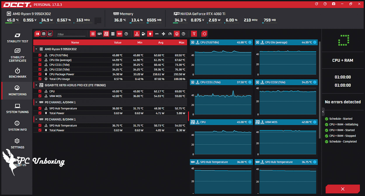

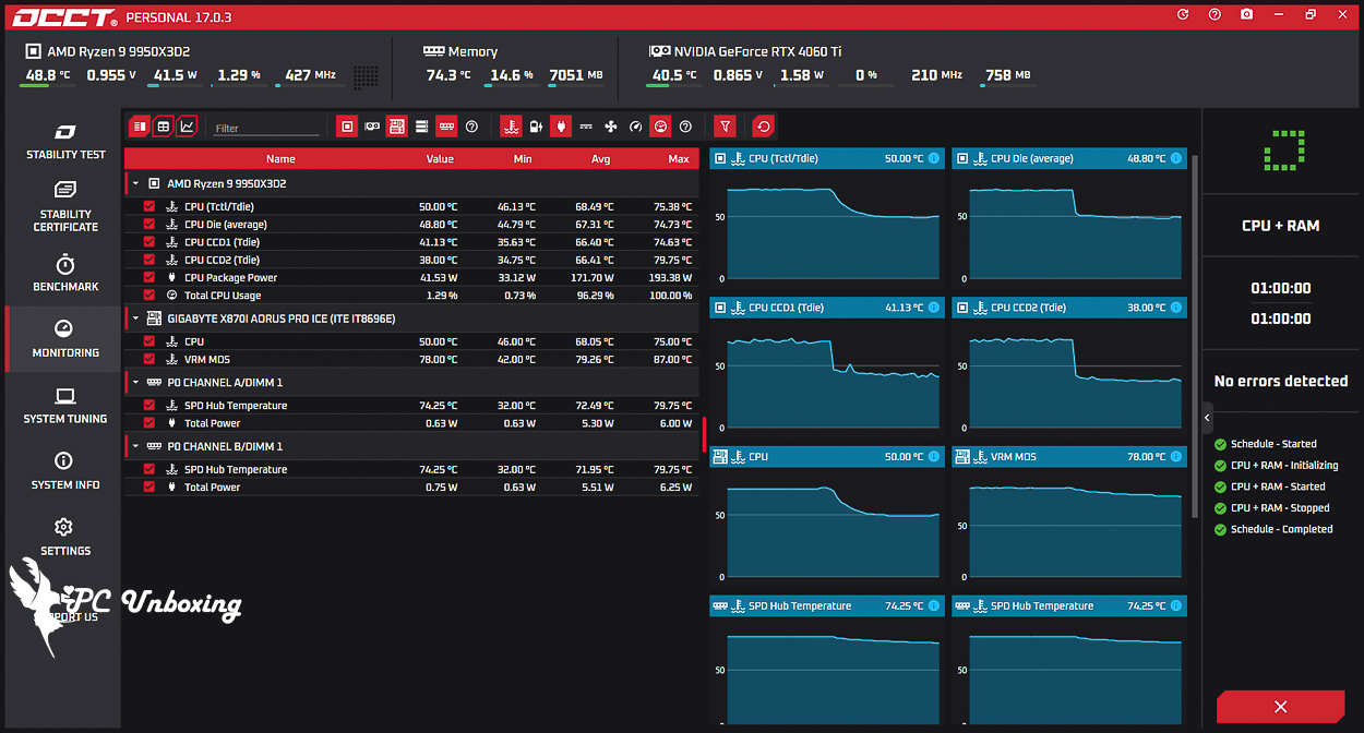

首先進行一小時的 OCCT CPU+RAM 測試,並紀錄測試過程中主機板 VRM MOS 與 DDR5 記憶體 SPD 的最高溫度。
使用沒有 VRM 風扇的 LIAN LI GA II Trinity SL-INF 360 在軟體中,記錄到的 VRM MOS 最高溫度為 87 °C;兩根 DDR5 記憶體 SPD Hub 最高溫度為 79.75 °C。
自帶有 VRM 風扇的 MONTECH CyberFlow ARGB 360 在軟體中,記錄到的 VRM MOS 最高溫度為 59 °C;兩根 DDR5 記憶體 SPD Hub 最高溫度為 54.5 °C。
△ 普通 360 水冷進行一小時的壓力測試後的溫度截圖。
△ 自帶有 VRM 風扇的 MONTECH CyberFlow ARGB 360 水冷進行一小時的壓力測試後的溫度截圖。

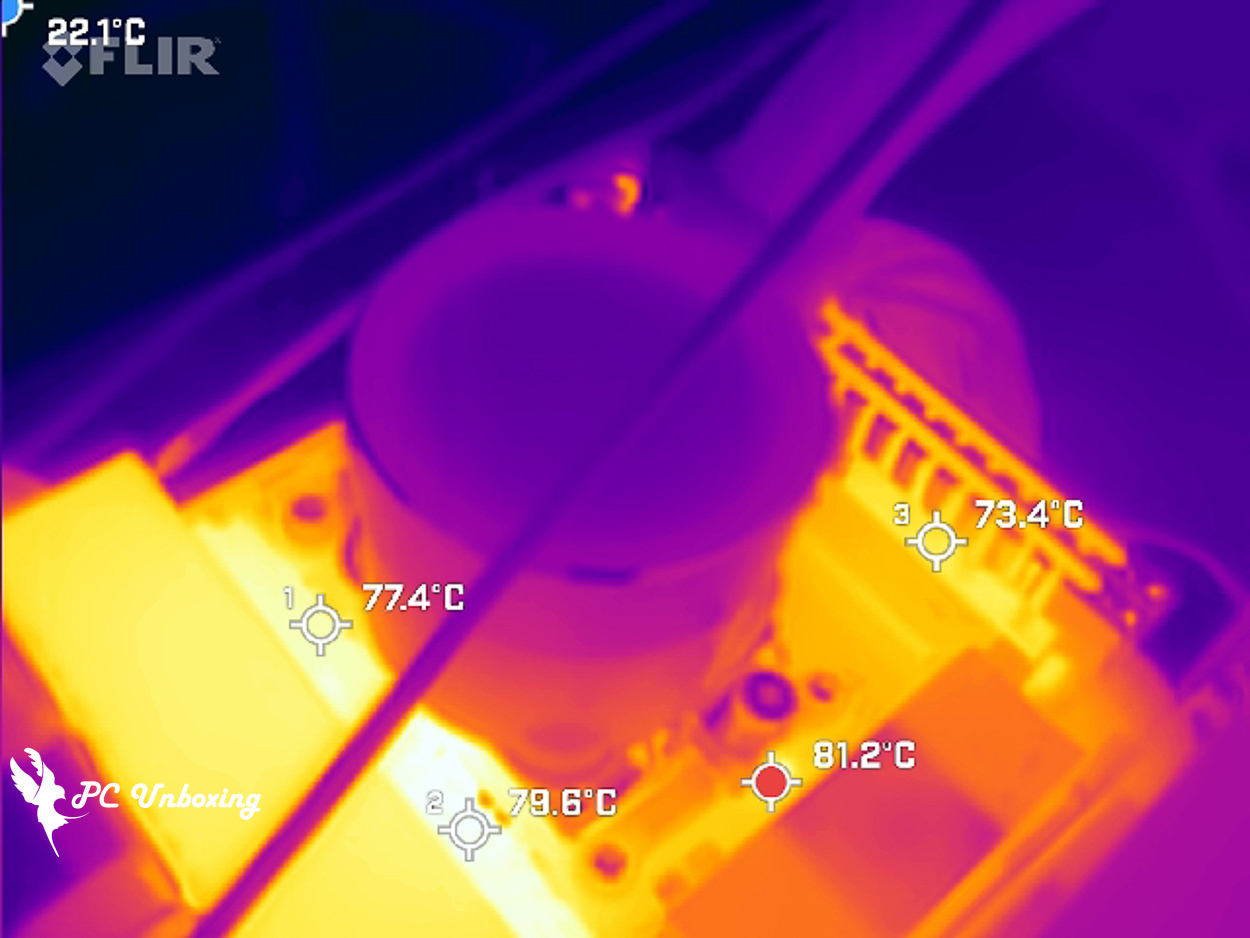

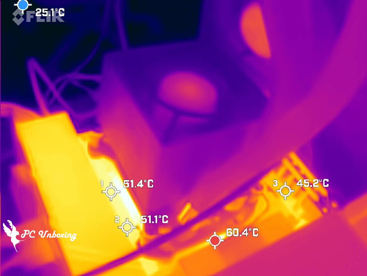

在進行上述的一小時測試時,使用 FLIR ONE PRO 熱像儀,觀看主機板 VRM 和 DDR5 記憶體散熱片的表面溫度,來看看一體式水冷上的 VRM 風扇是否有用,DDR5 記憶體散熱片會觀看背面(朝處理器那一面)為主,因為那一面是 SPD HUB 與 PMIC 的設置位置,也是記憶體主要的發熱區塊。
在安裝沒有 VRM 風扇的 LIAN LI GA II Trinity SL-INF 360 進行測試時,最靠近水冷頭的 DDR5 記憶體背面最高溫度為 73.4 °C,而畫面左半邊的 VRM 散熱片表面溫度為 79.6 °C。
而有著 VRM 風扇的 MONTECH CyberFlow ARGB 360 一體式水冷,DDR5 記憶體背面最高溫度為 45.2 °C,畫面左半邊的 VRM 散熱片表面溫度為 51.4 °C。
△ 搭配普通 LIAN LI 一體式水冷進行測試時,使用 FLIR ONE PRO 熱像儀來觀看散熱片的表面溫度。
△ MONTECH CyberFlow ARGB 360 的觀測畫面。

這次開箱實測 MONTECH CyberFlow ARGB 360、CyberFlow Core 360 一體式水冷,風扇最大轉速為 2678 RPM;PUMP 水泵則是 3461 RPM,不論是預設 PBO AUTO 情況下,或是透過主機板功能進行超頻的設定下,都能將 9950X3D2 壓制得很好不會過熱,在 Cinebench 2026 多核心測試中最高功耗來到 251W,而 CPU 溫度最高僅有 81 °C 左右,表現相當亮眼。
