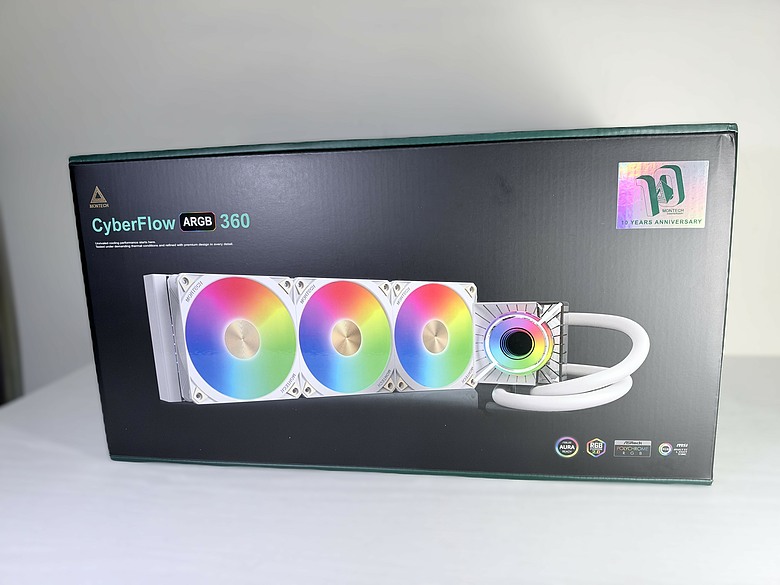

▲這次開箱的主角排排站,正是 MONTECH 接下來的主力新品:黑色款的 CyberFlow Core 360 與白色款的 CyberFlow ARGB 360,外盒設計乾淨俐落,右上角帶有十週年紀念雷射貼紙。從封面就能先一窺兩者的設計語言,Core 版本強調機械感的沉穩黑金配,ARGB 版本則呈現出滿滿的幻彩視覺,光是外包裝就給人截然不同的氛圍~
▲盒裝左上角的型號下方印有一段英文 Slogan,強調在嚴苛溫度條件下經過測試、兼顧細節做工與散熱效能,可以看出君主對這款 CyberFlow 在效能定位上的自信!顯然在今年君主成立十週年的情況下,推出的產品都不想漏氣呀~

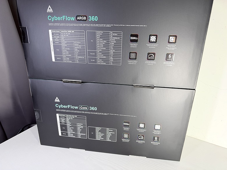

▲翻到外盒背面,右側標註了這次的主打賣點,包含方便理線的拼接積木扇設計、專門吹拂供電區的磁吸 VRM 小風扇、3500 RPM 的高轉速水泵,以及誠意十足的 6 年原廠保固!從各項規格數據來看,這組搭配的風扇相當硬核:採用 FDB 軸承,轉速最高可達 2700 RPM,最大風量來到 92.37 CFM,風壓更是標到了驚人的 7.51 mmH2O,雖然全力運轉時噪音標示為 38.2 dBA,但這麼高的風壓顯然是衝著極限吹透冷排而來!腳位部分也已直接支援 Intel 最新的 LGA 1851 與 AMD AM5,未來升級完全不需要擔心扣具相容性問題~
▲首先來開箱這款白色版本的 CyberFlow ARGB 360,從外盒正面能清楚看到整體視覺走向:不僅冷排本體、編織水管與風扇外框均採純白處理,風扇中心還點綴了帶有同心圓金屬質感的軸心裝飾蓋,搭配半透明扇葉與冷頭的環狀透光設計,在白底襯托下顯得格外醒目!右下角則標記了相容 ASUS AURA SYNC、GIGABYTE RGB Fusion、ASRock Polychrome 與 MSI Mystic Light 等主流燈效同步,方便日後整合整機光效~

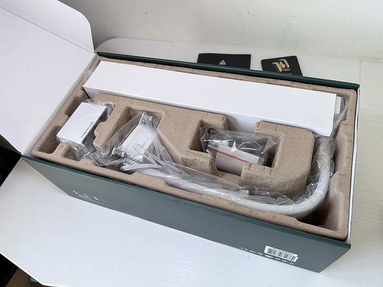

▲打開外盒上蓋,最上方覆蓋著一層厚實的白色高密度緩衝泡棉保護內部元件,表層則擺放了多語言安裝說明手冊,以及一張燙金質感的十週年致謝卡片;說明書副標直接寫上「The Monster AIO: Beyond Anything」,展現這款水冷的效能定位;而致謝卡則有君主科技 CEO Henry Chang 的署名與寄語,為整個開箱過程增添了一絲專屬的儀式感~

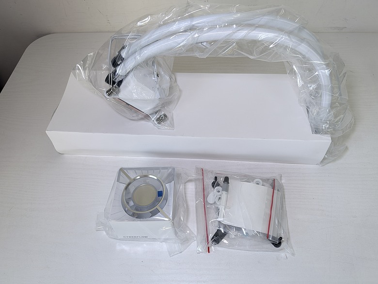

▲移開緩衝泡棉後,內層採用了環保紙漿成型模具,將各項零組件分門別類固定,上方長條紙盒內包覆的是 360 冷排本體,風扇已經預先安裝好了;獨立封裝且印有 CYBERFLOW 標誌的磁吸 VRM 小風扇模組、妥善套袋保護的水冷頭本體與各平台螺絲扣具包,各部件彼此分隔開來,能有效避免在運送過程中互相刮傷碰撞~
▲將內容物全數取出,配置相當純粹乾淨,除了水冷本體外,就只有磁吸冷頭模組與配件包,可以看到水冷散熱器的整合設計越來越成熟,透過預先組裝與零件整合,減少額外配件的同時,也讓後續安裝更加直覺、省心~

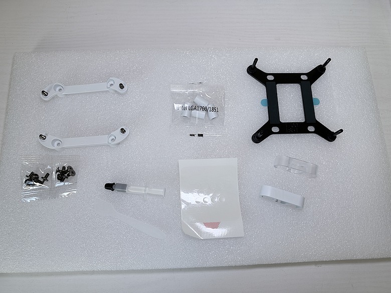

▲將配件包攤開檢視,能看出君主在純白主題上的細節用心,在 AMD 固定支架採用了白色,Intel 平台用的定位套筒以及雙水管整線夾,也全都採用白色配置,雖然固定在機殼上的螺絲與金屬強化背板是黑的,但裝機後並不會有明顯的黑白交雜突兀感;附贈了針筒裝的散熱膏、塗抹刮板,各項輔助耗材給得相當齊全~

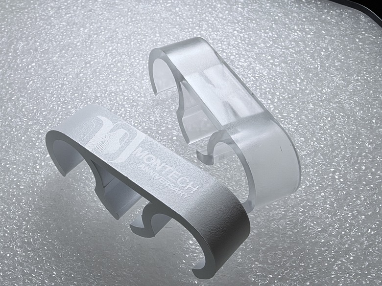

▲在配件包裡發現了一個很有意思的小彩蛋!原廠隨附的兩個水冷管整線夾並非千篇一律,而是一枚純白、一枚霧面透明,也呼應著冷頭上的造型,且純白款表面精緻地印上了「10th MONTECH ANNIVERSARY」十週年紀念圖騰與字樣;透明款則呈現出低調的半透光澤,更貼心的是,兩款夾具中央都預留了額外的微型線扣,剛好可以在固定水管時順便固定水泵或燈效走線,細節巧思相當到位~

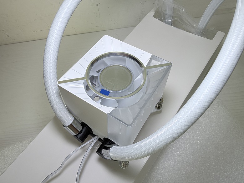

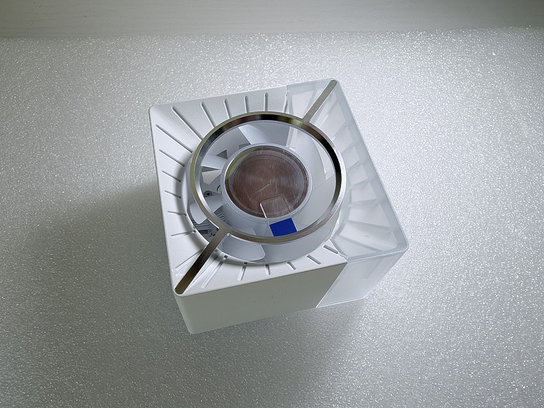

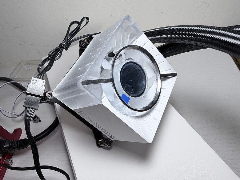

▲冷頭模組的頂部做工相當考究,中間是一顆帶有鏡面軸心的 VRM 散熱扇,外層套上金屬拉絲亮環點綴,四周以放射狀斜紋營造立體凹折視覺,側邊還嵌有半透明的霧面導光條,整體線條剛硬俐落,白化做工非常乾淨純粹~

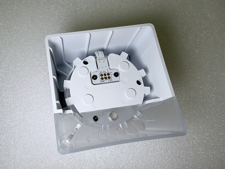

▲告別傳統水冷頭頂部雜亂的飛線!這顆頂蓋背面直接採用模組化磁吸接點供電,6 點鍍金接點一手包辦 5V ARGB 訊號與 12V PWM 風扇驅動,下方配有圓形磁鐵提供穩固吸附,這種「一吸即亮、即轉」的結構,大幅提升拆裝時的俐落度~

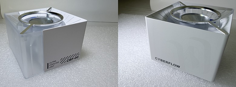

▲仔細端詳這顆磁吸頂蓋的側面,原廠在細節上花了不少心思,一側印有「CYBERFLOW」黑字,背景還以同色系暗紋隱藏了「10」週年的專屬 Logo,只有在特定角度的光線照射下才會浮現,相當具備低調沉穩的質感;轉到另一側,風格則切換為濃厚的機甲工業感,印著「ULTRA COOLING UNIT /// CBF-00」的塗裝識別,旁邊則無縫銜接著大面積的霧面半透明導光外殼,整顆冷頭在不同角度下呈現出完全不同的細節層次,跳脫了一般水冷單調的純白塑料感~

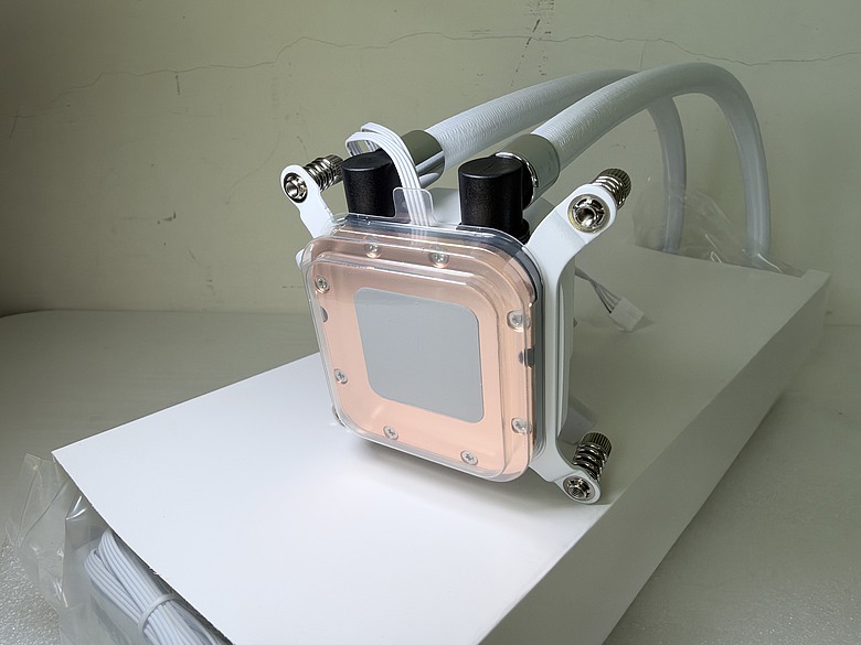

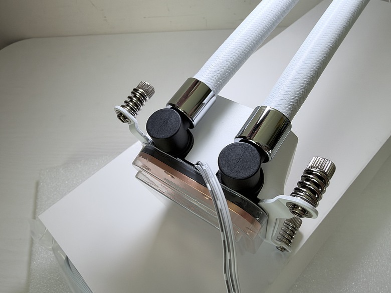

▲翻到底部來看冷頭的核心接觸面,原廠採用了硬質透明塑膠保護殼牢牢扣住,防止運送或拿取時蹭到散熱膏的意外;中央大面積的純銅底座出廠時已經預先塗好方正平整的導熱膏,搭配配件包額外附贈的針筒散熱膏,日後拆裝重塗也不必另購!此外,白色的金屬安裝支架與四角彈簧加壓螺絲在出廠時就已經預裝在冷頭上,開箱後能直接對位鎖上主機板,不僅能省下不少安裝步驟,也免去了一邊扶著冷頭、一邊尋找螺絲的手忙腳亂~
▲轉到冷頭出水端細看做工,質感拿捏得相當到位。兩條包覆白色編織網的水管接頭處,均採用了高光亮面的金屬鍍鉻套環加固,搭配可旋轉的 90 度彎管接頭,能提供極佳的抗拉扯強度與角度調整彈性!冷頭的白色排線則精準地從雙水嘴中央引出,裝機時能順著水管走向自然隱藏,大幅降低走線的凌亂感~

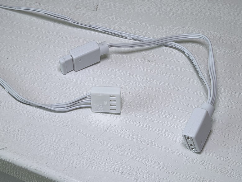

▲冷頭端延伸出的接線配置相當單純,且「白化」貫徹得非常徹底,接頭本體的外殼也全部換成純白塑料,視覺統一性拉滿!接頭規格提供了一組標準的 4-Pin PWM(負責水泵與冷頭 VRM 風扇轉速調整),以及一組標準的 5V 3-Pin ARGB 燈效線,ARGB 線材採用一公一母的串接設計,公頭出廠時還套上了白色防塵絕緣帽,不僅防止短路,裝機時也能直接與冷排風扇串接,完全不需要額外準備分接線或佔用主機板多個燈效接口~

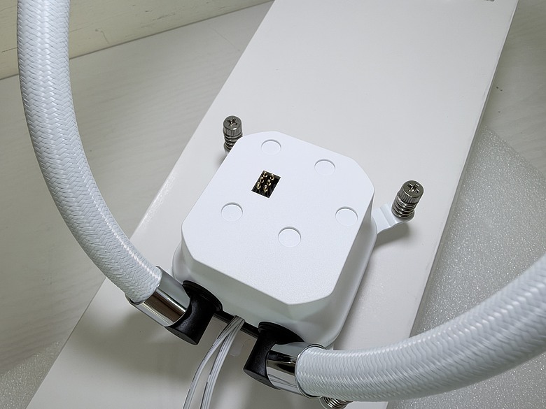

▲接著把焦點轉向冷頭本體的頂部結構,這裡設有 6 顆對應頂蓋的 Pogo Pin,不過仔細觀察可以發現,觸點位置並非設置在正中央,而是明顯偏向單側,這意味著上方的磁吸風扇頂蓋具有嚴格的方向性,只能以特定角度吸附安裝,無法隨意旋轉 90 度或 180 度改變方向!在裝機時,水管走向與冷頭方向基本上是綁定的;如果水冷管朝向特定角度安裝,上面的 CYBERFLOW 字樣或造型圖騰就會跟著旋轉,對於非常在意字樣一定要正向面對透側的強迫症玩家來說,在規劃機殼內部的水管走向時需要特別留意這點~
▲將磁吸頂蓋往冷頭本體輕輕一靠,「喀噠」一聲便藉由強磁精準吸附到位!合體之後的完整度相當高:邊緣完全齊平,右半側的霧面導光結構直接順勢包覆至冷頭底部,橫跨中央的金屬光澤圓環與下方水管的鍍鉻環相互呼應,最令人賞心悅目的是,整顆冷頭頂部完全看不到任何多餘的飛線,既有下吹式風扇的散熱機能,又維持了如同高階積木模組般俐落的純白美學~

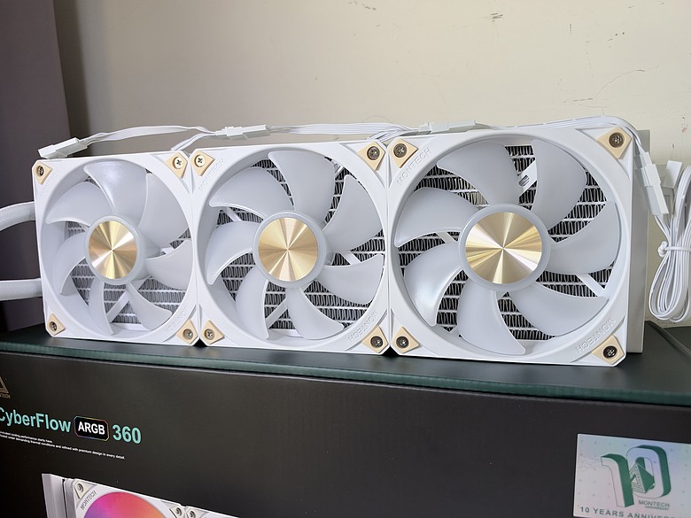

▲拿出冷排本體,最讓人有好感的一點是:原廠出廠時就已經將三顆風扇預先鎖好在冷排上,開箱後省去了逐顆對孔鎖螺絲的繁瑣工序!風扇的視覺設計相當有辨識度,中央採用了高質感的香檳金同心圓金屬軸心蓋,在純白半透扇葉的襯托下散發出細膩的金屬光澤,風扇外框刻有斜向立體的 MONTECH 標誌,四個鎖點角落也點綴了同色系的橡膠減震墊,風扇上方採用了簡短的串接跳線設計,線路緊貼冷排邊緣,讓冷排區域的走線看起來乾淨俐落~

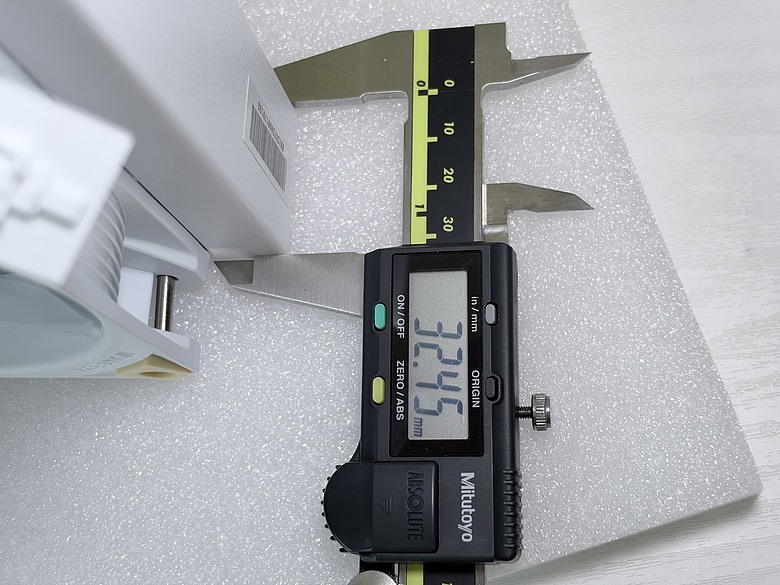

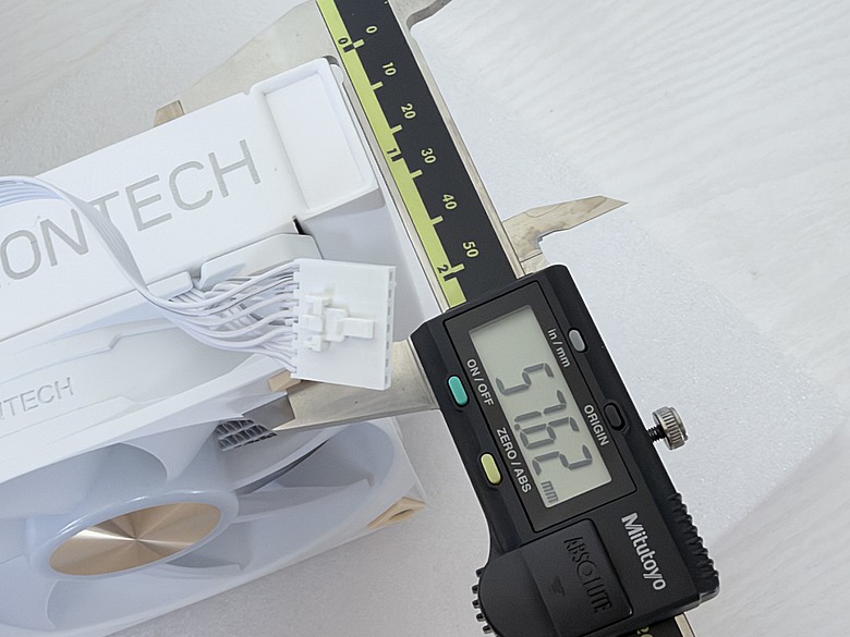

▲從 HyperFlow 的標準 27mm 冷排搭配較厚的 28mm 風扇,再轉變到 PureFlow 的 27mm 冷排與 25mm 風扇的標準規格,這次在 CyberFlow 選擇用上 32mm 厚度的冷排,可以看得出來君主一直在嘗試對大家都適合的最佳方案~
▲對於水冷安裝來說,冷排加風扇的整體厚度往往直接決定了與主機板供電散熱片、記憶體的相容性!實際拿出游標卡尺丈量,冷排加上預裝風扇且包含橡膠減震墊的總厚度為 57.62 mm,這樣的厚度對於目前絕大多數支援頂置 360 水冷的機殼來說相容性小小勉強,在一些較緊湊型緊繃機殼中,仍建議玩家先確認頂部挑高與記憶體高度是否會相互干涉!

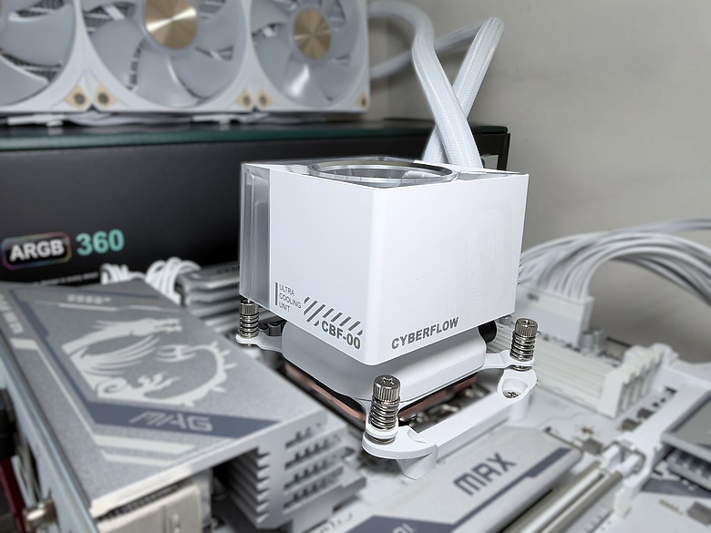

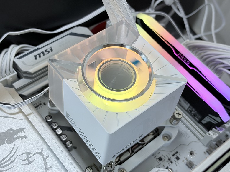

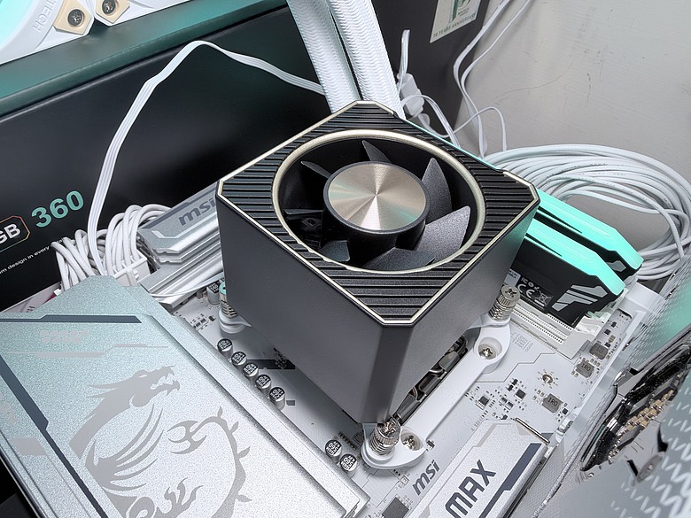

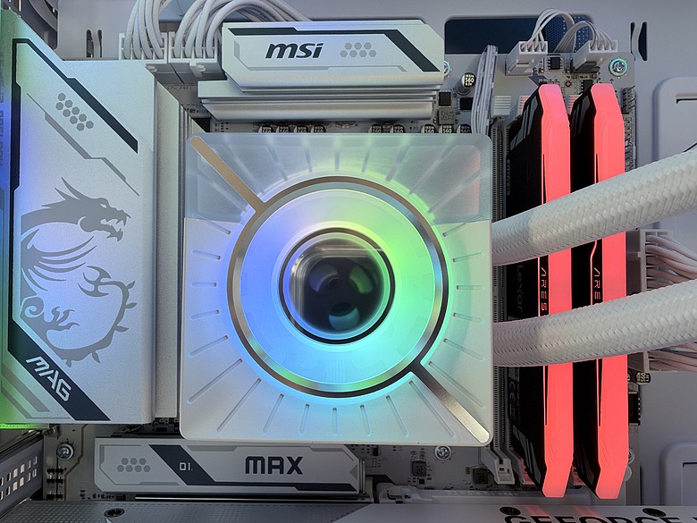

▲上機實裝,冷頭高度為 81.35mm,搭配銀白配色的主機板,這顆 CyberFlow 冷頭的顏值立刻凸顯出來,冷頭模組上方正的純白外殼與主板的金屬裝甲相得益彰,先前擔心的字樣方向問題,在水管朝右走的常見配置下剛好轉到正面,且整個冷頭四周沒有任何多餘線材干擾視覺,整線過程極度舒適~
▲插電、開機!CyberFlow 的水冷頭燈效點亮後,中央內嵌的下吹小風扇散發出均勻漸變的柔和環形流光,光線穿透扇葉後,被中間的銀亮金屬圓環精準收邊,勾勒出一圈科技感十足的光輪輪廓!上方的霧面幾何外殼也同步透出立體漫射光影,讓整顆冷頭在不同視角下都具備豐富的光學層次感,與右側插滿的 RGB 記憶體並列時,不僅燈光氛圍融洽,也能看到兩者之間保持著充裕的安全間隙,不用擔心有任何干涉問題~

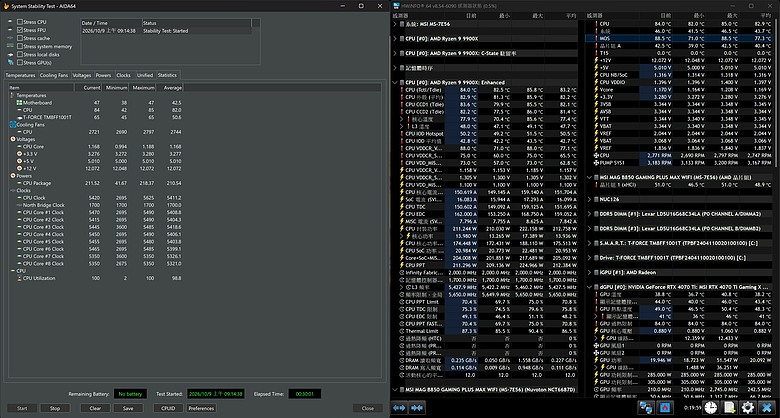

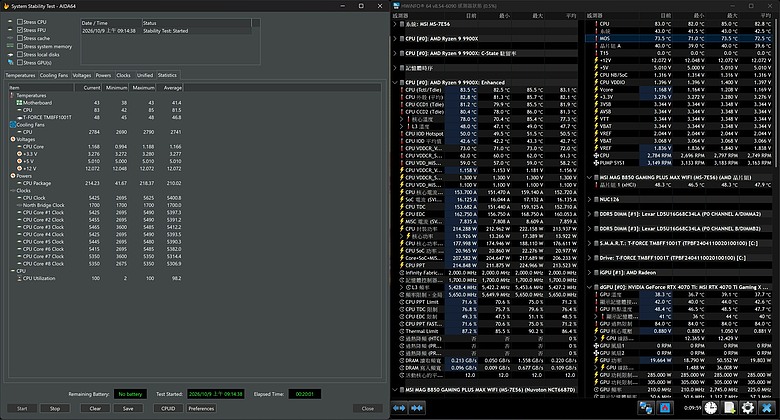

▲一開始直接就來進行散熱測試,214W 暴力單烤 FPU 實測中,Ryzen 9 9900X 在 20 分鐘的高壓燒機下,CPU 核心溫度壓在 83.5°C,散熱實力完全無庸置疑!更值得注意的是主機板 MOS 溫度僅 73.5°C,證明了冷頭上那顆小風扇絕對不是裝飾品,而是真切替供電區帶來了顯著的降溫效果~
▲這顆小風扇到底有沒有用?不囉嗦,直接拔掉頂蓋再烤 10 分鐘見真章!拔掉後的結果簡直立竿見影,MOS 供電溫度直接從剛才涼爽的 73.5°C 暴衝到 88.5°C,足足差了 15°C 之多!雖然 CPU 核心依舊能靠 360 冷排穩在 84°C,但主機板供電模組已經在無風狀態下開始積熱;不得不說,這個磁吸風扇頂蓋不僅好拆裝,更實實在在扮演了替供電區續命的關鍵角色!

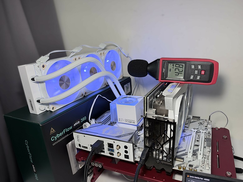

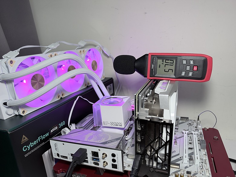

▲風扇的噪音測試自然是不能少的關鍵一環,簡單交代一下測試場景,在本次噪音測試中,分貝計分別於距離冷頭模組約 5 公分、冷排風扇約 15 公分的位置進行量測;整體測試環境的背景噪音約為 36.2 dBA

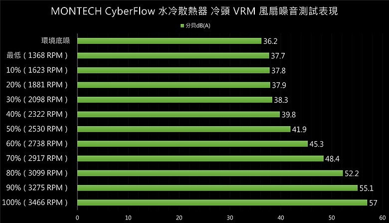

▲雖然實測證明 VRM 輔助風扇能替供電區帶來多達 15°C 的降溫效果,但小尺寸風扇往往最讓人擔心尖銳的高頻噪音!為此,實際針對這顆冷頭風扇進行各轉速檔位的噪音量測,轉速在 40%(2322 RPM)以內時,噪音值最高僅有 39.8 dBA,即使近距離聆聽也相當安靜;當轉速拉升到 50%(2530 RPM)時噪音微幅來到 41.9 dBA,依然屬於溫和範疇;但若超過 60%乃至 100% 全速下,高轉速的風切聲便會開始清晰可聞!因此在主機板風扇曲線設定上,強烈建議將 VRM 風扇日常設定在 40% ~ 50% 區間運作,既能維持充足的下吹氣流壓制供電溫度,又能享有近乎無聲的靜音體驗~

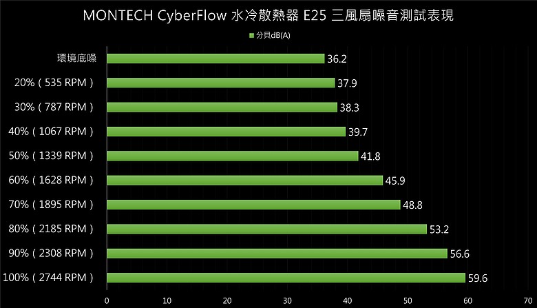

▲了解完冷頭小風扇後,接著檢視冷排上這三顆 E25 風扇在各轉速檔位的噪音表現,從數據分佈可以清楚看出,在 40%(1067 RPM)以下時,整體噪音值僅有 39.7 dBA,與底噪相差無幾,裝進機殼後幾乎感受不到風切聲;當轉速提升到 50%(1339 RPM)時,噪音測得 41.8 dBA,依然維持在溫和舒適的聽感範圍內;不過一旦跨過 60%(1628 RPM,45.9 dBA)門檻後,噪音便開始直線攀升,全速 2744 RPM 時則會達到 59.6 dBA!對於追求日常安靜的玩家來說,將風扇曲線的日常上限設定在 40% ~ 50% 之間,既能獲得良好的冷排穿透風量,又能維持在 40 dBA 左右的靜音水平
▲畢竟沒有人會在日常生活中天天忍受 100% 全速的高分貝風切聲,因此將冷排風扇與水泵/VRM 風扇同步降至 50%,此時噪音表現僅約 43 分貝左右而已,放進機殼裡面相信感受更低,完全可以接受~

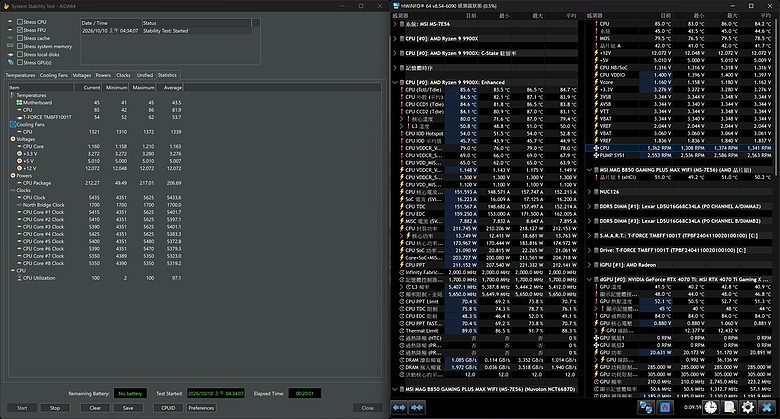

▲再次進行 20 分鐘 AIDA64 單烤 FPU 測試,藉此檢視在「日常靜音甜蜜點」下的真實壓制力!在面對 FPU 嚴苛單烤下,CPU 溫度竟然只從全速的 83.5°C 稍微上升到 85.6°C,MOS 供電溫度也僅有 79.5°C,比起拔掉頂蓋的 88.5°C 依然涼快非常多,日常使用真的不用開滿速,直接定在 50% 就是散熱與安靜兼顧的最佳甜蜜點~

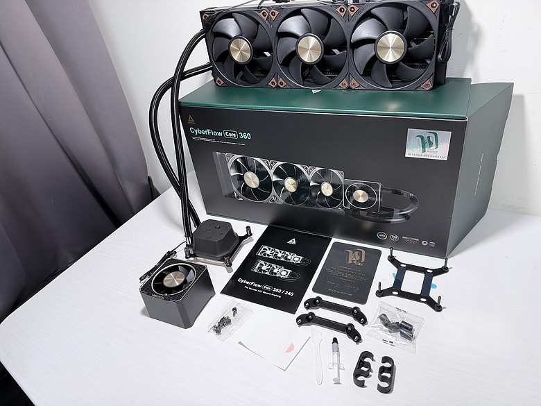

▲看完白化 ARGB 版本的強悍散熱後,緊接著開箱專為無光低調玩家打造的 MONTECH CyberFlow Core 360,一字排開所有配件,黑化貫徹得相當徹底!從冷排、水管、預裝風扇到各平台金屬扣具與水冷管夾,全部換上深邃的消光純黑配置,風扇雖然去除了 ARGB 燈效,但扇葉中央依舊鑲嵌了極具辨識度的香檳金同心圓金屬軸心飾蓋,與四角的減震墊形成強烈的黑金對比,磁吸冷頭頂蓋的風格也隨之蛻變,原本白化版的幾何透光罩改為扎實的黑化外殼,頂部中央的 VRM 輔助風扇同樣配上了高光金色圓形銘牌,外框印有俐落的 MONTECH 標誌,隨附配件中那張金光閃閃的十週年紀念感謝卡依然在列,展現出有別於白色款的沉穩黑金工藝美學~

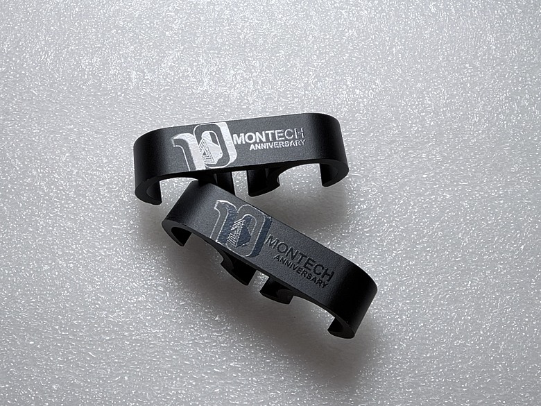

▲原廠在黑色 Core 版的水冷管夾上,同樣玩出了別出心裁的彩蛋!兩枚黑色整線夾雖然完全相同,但也同樣將「10th MONTECH ANNIVERSARY」十週年紀念字樣清晰勾勒出來;中央一樣貼心附有走線卡扣槽,細節表現仍然相當到位~

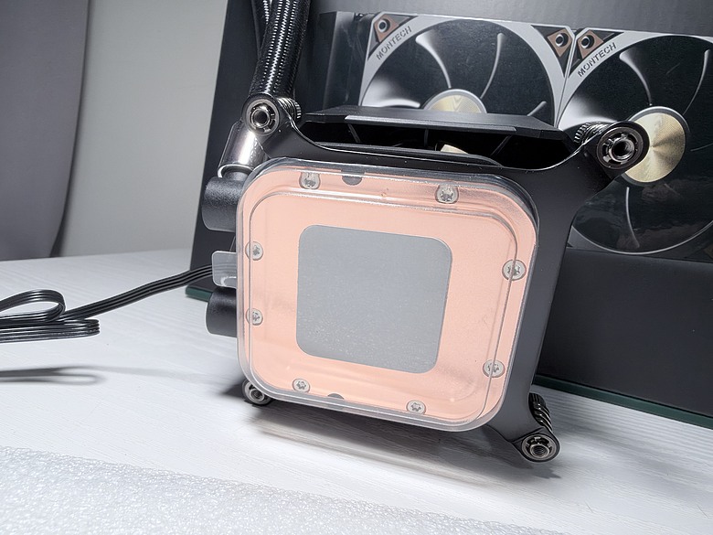

▲翻轉到 Core 版本的冷頭底部,可以看到其核心架構與標準版完全同源,但細部做工針對「黑化」做了徹底適配,預裝的固定支架全面換上了質感的消光黑金屬扣具,四周的彈簧加壓螺絲同樣在出廠時就定位完畢,側邊引出的訊號線也同步改為黑色線材;防護規格絲毫不打折,依然採用了透明硬質卡扣保護殼牢牢罩住純銅底座,內部已經預先均勻塗布好大面積的方正導熱膏,從銅底規格到扣具公差皆與白色版一致,開箱即裝的友善體驗依舊滿分~

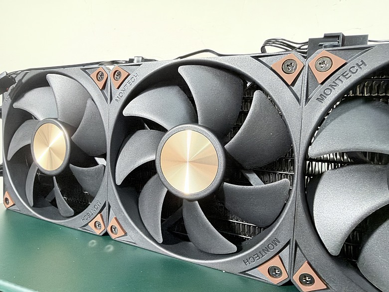

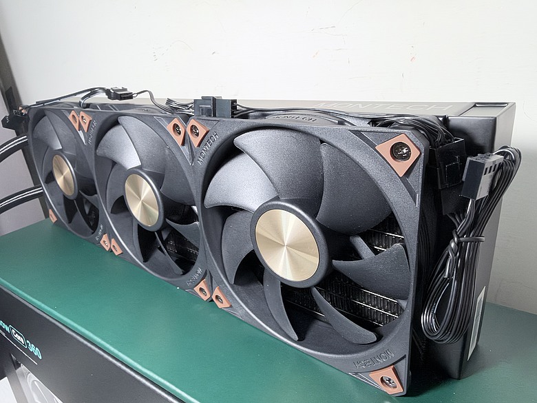

▲拿出冷排上的這組黑色無光風扇,第一眼甚至讓人產生了一種看到「貓頭鷹 Noctua NF-F12 industrialPPC-3000」的錯覺!沉穩扎實的黑色磨砂外框,搭配四角標誌性的磚褐色減震橡膠軟墊,散發出極度硬派的重裝工業氣息,在這份工業感之上,原廠在中央扇葉軸心處鑲嵌了大面積的香檳金同心圓 CD 紋金屬飾蓋,在光線照射下泛著細緻的金屬光澤,既滿足了抗拒 RGB 的「黑化機能黨」對純粹質感的追求,又不會像普通黑風扇那樣淪為沉悶無趣的一整坨黑色塑料~

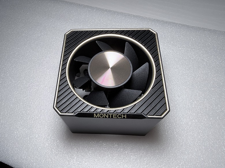

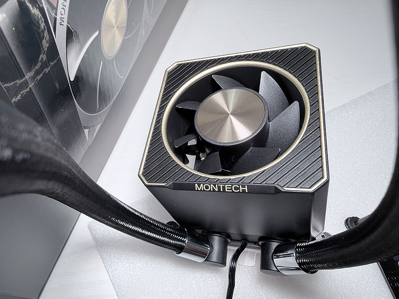

▲將視角聚焦在 Core 專屬的磁吸冷頭頂蓋上,其設計語彙與白色款的前衛機甲感截然不同!整顆頂蓋散發出濃厚的黑金輕奢工業風格,四周取消了透光塑料,改以大面積立體斜向導流格柵鋪滿整個表面,外框與中央進風圓孔則細膩地勾勒出香檳金色的邊框倒角,下方再綴以同色系的 MONTECH 標誌,中央的 VRM 輔助風扇同樣配上了高光同心圓金屬軸心飾蓋,在深黑噴砂底色的襯托下格外吸睛,即便在完全無光的環境下,僅憑環境光線反射便能展現出極具份量感的機械層次~

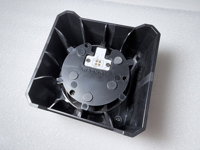

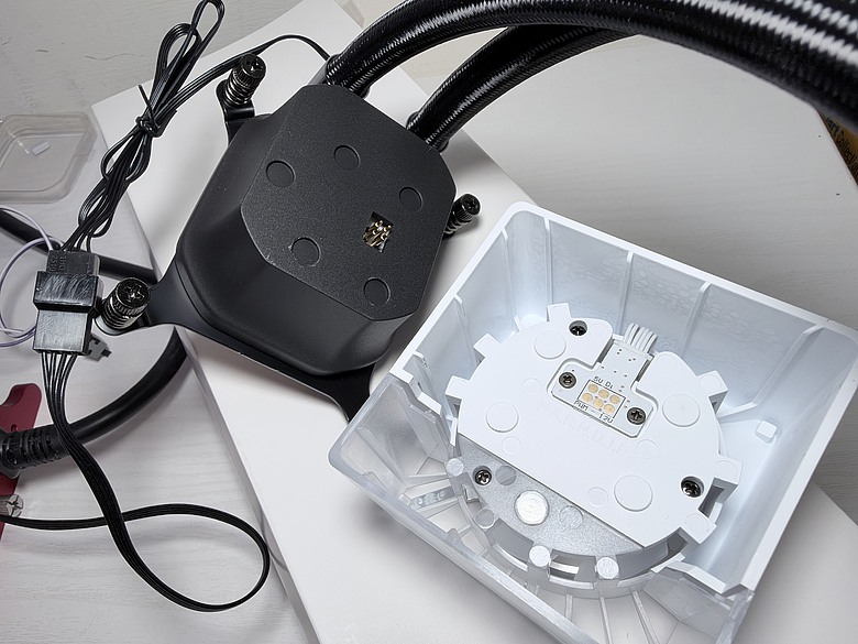

▲把 Core 版的頂蓋翻過來看,細節控一定會注意到這個變化:中間的小白板接點從 6 個變成了 4 個!板子上印著 12V 和 PWM,這就是它徹底「無光化」的物理證明,只保留給那顆下吹風扇供電,底座上的強力磁鐵、定位爪以及偏心防呆設計依然保留,輕輕一靠就能牢固吸附,做工非常扎實~
▲這裡抓到一個所有想入手 Core 版的玩家都必須注意的小細節!它的 Logo 朝向與水冷管出線孔綁定在同一側,對於平常裝水冷十有八九都是出水管朝右向記憶體那側來說,想要字樣水平端正,你能選的姿勢就是把水管朝下,緊貼顯示卡背板的位置重新繞大彎向上延伸至冷排,雖然黑化編織管身搭配鍍鉻環的彎折韌性不錯,但在規劃整體走線動線、或是顯卡背板上方空間較為緊湊的機殼配置時,玩家必須提前將水管朝下的走法納入考量~

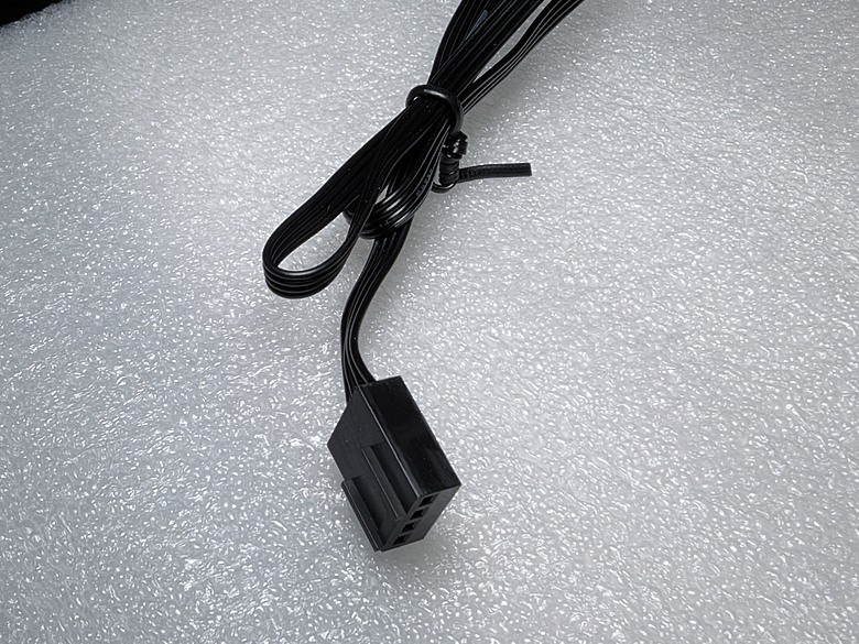

▲因為 CyberFlow Core 是無光版本,自然就少了 5V 3-Pin ARGB 接口,只需要 4 Pin PWM 轉速線的話,也就不需要有特規整合接口了,在線材上的連接更加簡潔乾淨~
▲冷排側面的走線設計值得給個讚!三顆風扇在上方用短短的黑線就近串接,貼邊貼得非常緊,裝進機殼頂部基本上完全看不到多餘的線路亂晃,右側直接拉出一把整合排線,理線難度直接降到最低!冷排側面還壓了低調的 MONTECH 字樣,配合三顆金屬軸心在光線下的反光,黑化黨看了絕對賞心悅目~

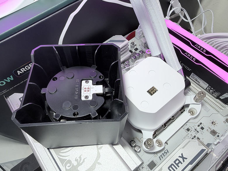

▲雖然這次裝機呈現,詩人主要想以白色款的 ARGB 版本作為主題,但既然手邊同時擁有黑白雙版本,身為硬體玩家當然忍不住要動手實測:黑色 Core 版的冷頭頂蓋,能不能直接跨界換到白色水冷底座上使用?
▲原本以為黑白兩款的磁吸頂蓋可以自由混搭互換,然而實際通電測試後卻發現完全無法運作!翻開內部對比,雖然兩者的外殼幾何與磁鐵吸附位置看似能夠完美貼合,但內部的供電接針佈局根本完全錯開,所以即便裝上,VRM 風扇也無法運作
▲既然實測了黑色頂蓋裝白色基座,自然也要反向驗證!那把白色 ARGB 頂蓋裝到黑色 Core 冷頭上呢?結果比想像中更加戲劇化,不僅電路無法運作,甚至還直接燒掉了我主機板上的 5V 3-Pin ARGB 接口!所以強烈建議大家不要跟詩人一樣亂裝,可以說是「折了夫人又賠兵」阿…
▲本想發揮實驗精神,把白色 ARGB 頂蓋套到黑色 Core 底座上看看效果,結果要命的是,一通電開機,主機板上的 5V ARGB 接口直接陣亡,後面插什麼燈都不亮了!翻過來仔細看電路才發現,由於白色 ARGB 頂蓋與黑色 Core 底座的接點配置不同,混裝時可能造成供電與訊號接點錯位,瞬間原地昇天,詩人已經幫大家用一張主機板的代價排完雷了,這兩顆冷頭頂蓋千萬、千萬不要跨版本互換!乖乖各用各的,別為了好奇心跟自己的錢包過不去!

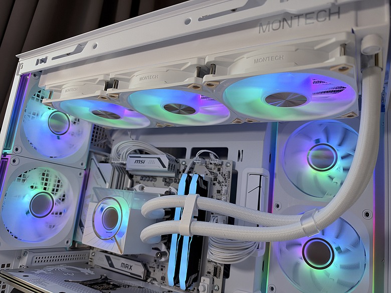

▲將 MONTECH CyberFlow 360 ARGB 正式安裝進純白全景機殼並接通電源,這套散熱器的顏值在這一刻展現得淋漓盡致!純白水冷排緊貼頂部艙位,三顆 E25 風扇與冷頭頂蓋的 ARGB 流光完美同步,將七彩漸變光芒柔和且均勻地鋪滿機殼上半部,更重要的是,冷頭正中央那顆正對著供電區吹拂的輔助風扇,在低調轉動中持續為 VRM 散熱模組注入強勁風流,將「極致顏值」與「紮實機能」做了相當出色的結合~

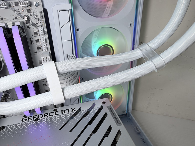

▲隨附的水冷管夾在此時發揮了極佳的定型作用,一白一透地將粗壯的編織水管牢牢梳理出順暢弧線~
▲左右兩側看過去,一邊貼近巨大的微星龍魂供電散熱片,剛好把風扇的風灌進去;另一邊即使水管直接朝右出線,旁邊插滿兩條帶燈的高散熱片記憶體依然毫無壓力,中間這圈發光環配上銀色金屬十字環,正面看過去既有機械感又不會俗氣,科技感十足!
