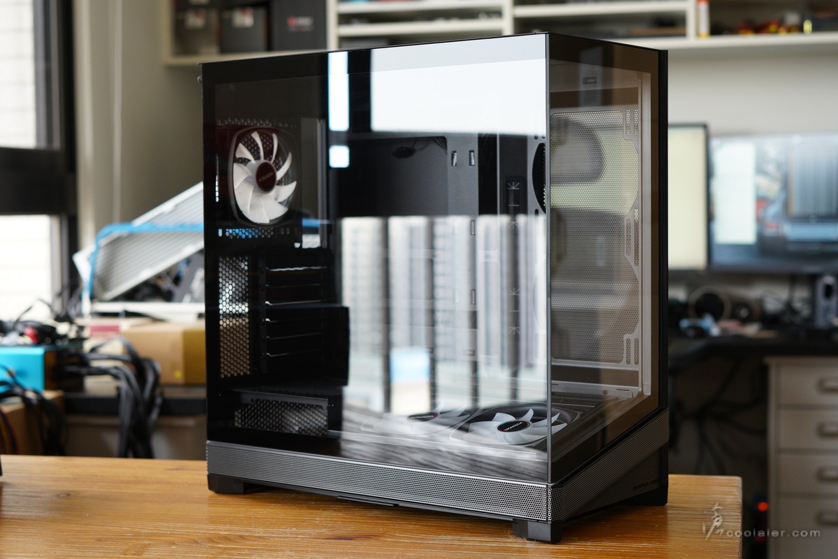

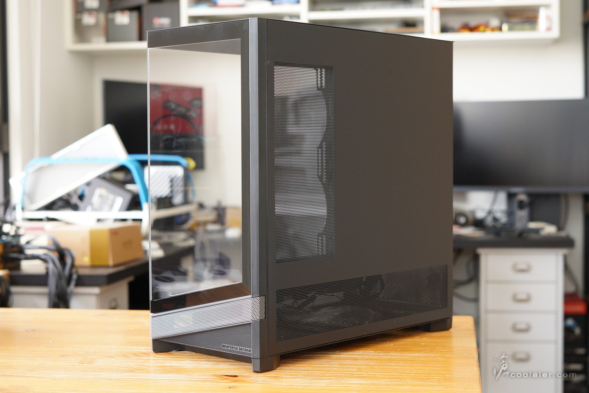

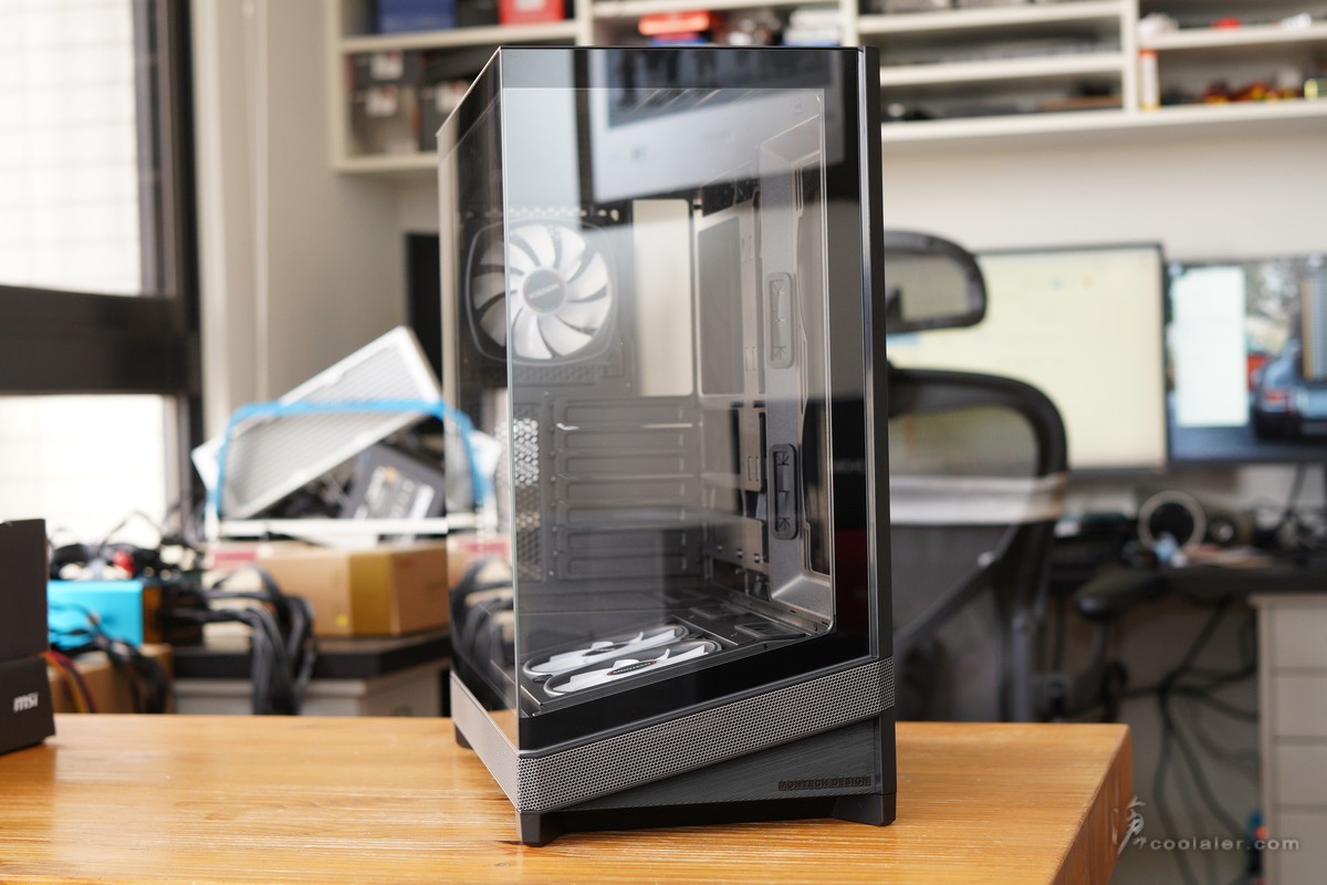

四四方方的外觀,270 度海景房,機殼下方有銀色邊綴飾。
正面與側板為鋼化玻璃。

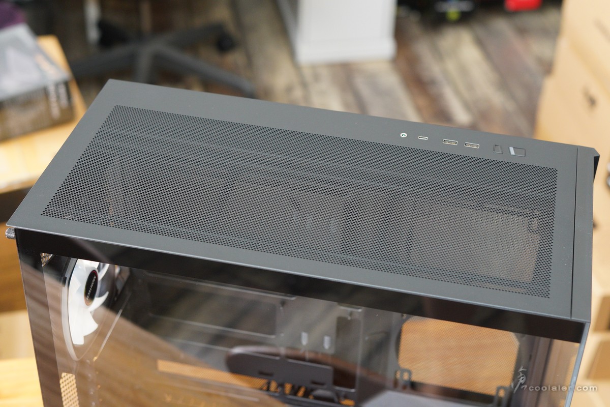

頂部採用大面積通風孔,因為是較為細格的孔洞,所以也並無另外濾網。

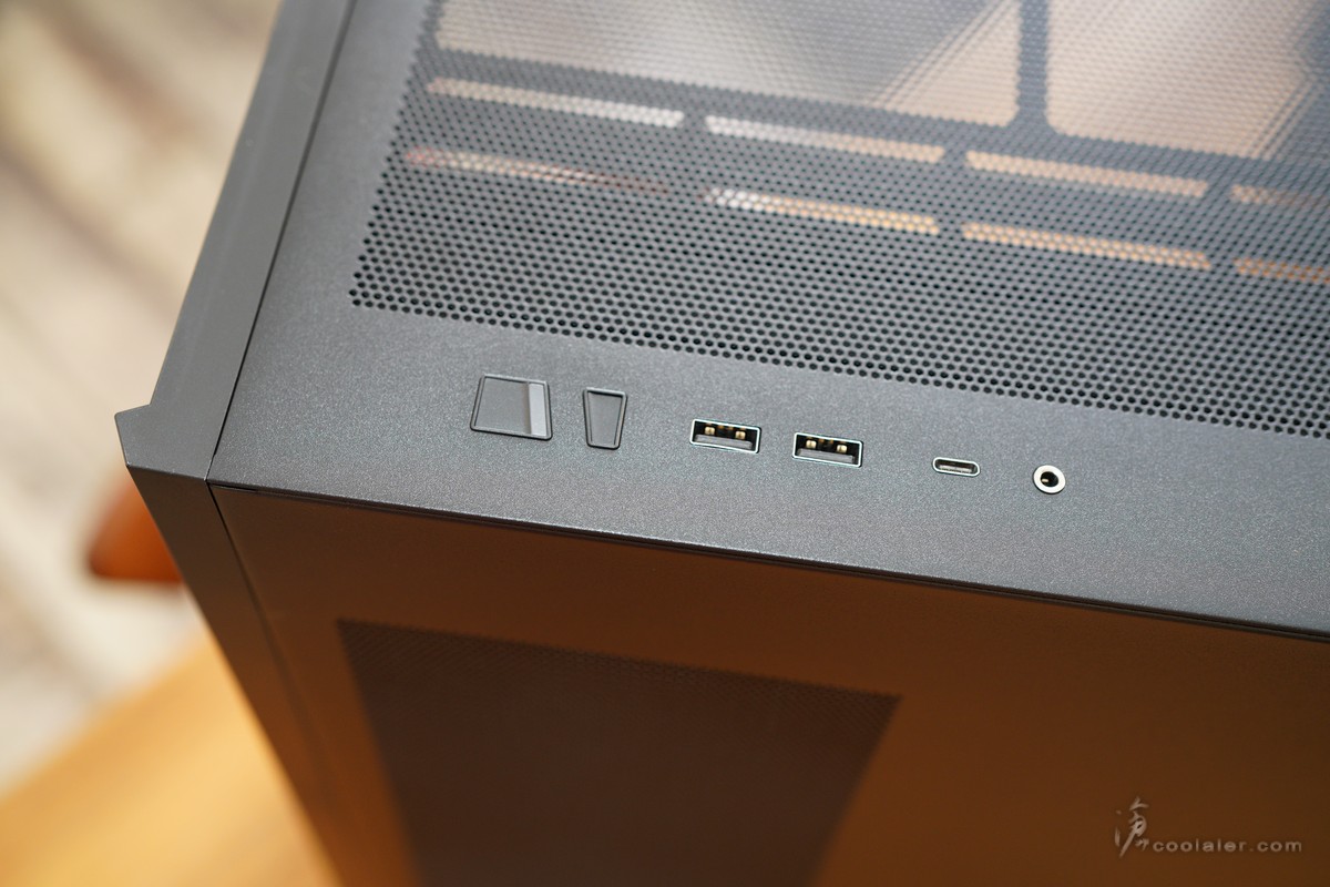

IO 在頂部右前側位置,有電源鍵、重置鍵、2個USB 3.0、1個 USB Type-C 20Gbps、複合式耳麥孔。

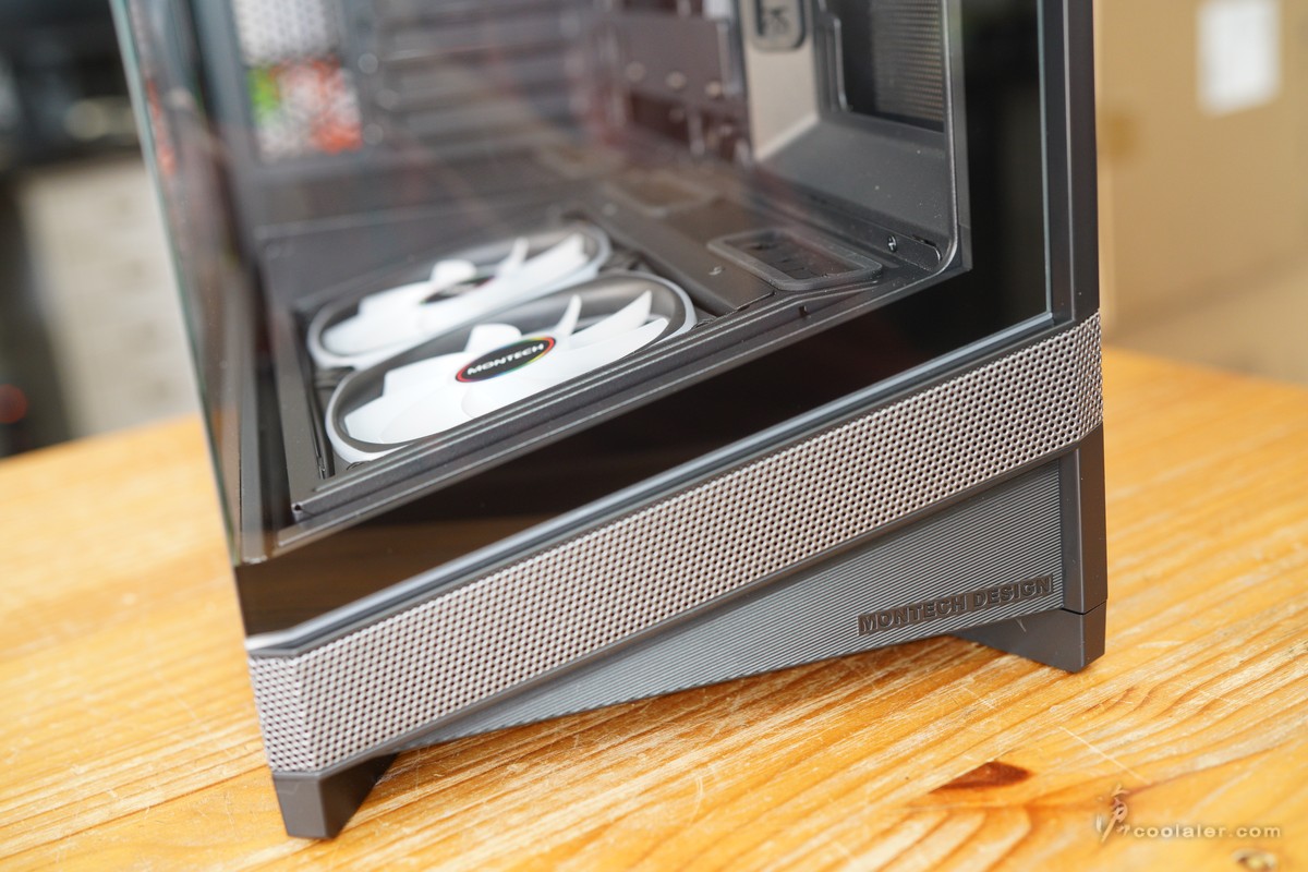

下方側邊有銀邊綴飾,上面有細格孔洞用於通風。
正面下方採用斜邊,配合內側的風扇角度,另外整體看起來也比較不那麼死板。
右下側有 MONTECH DESIGN 字樣。

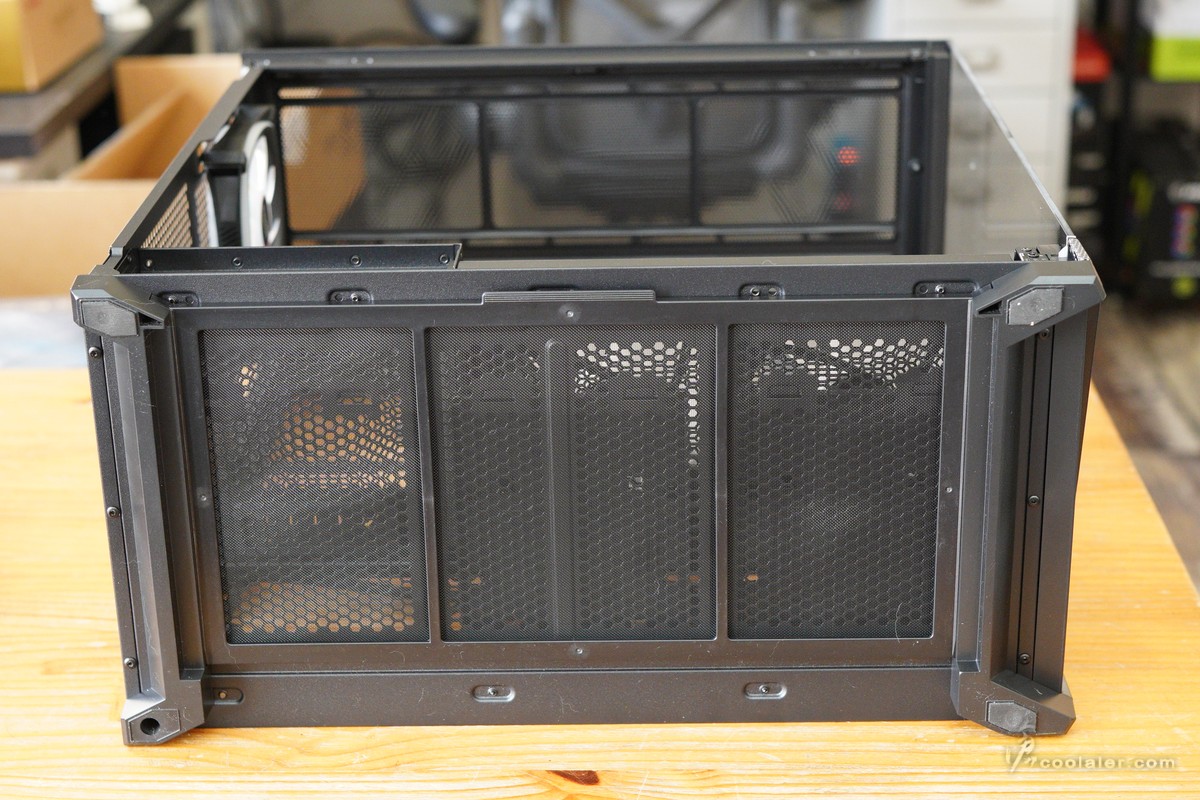

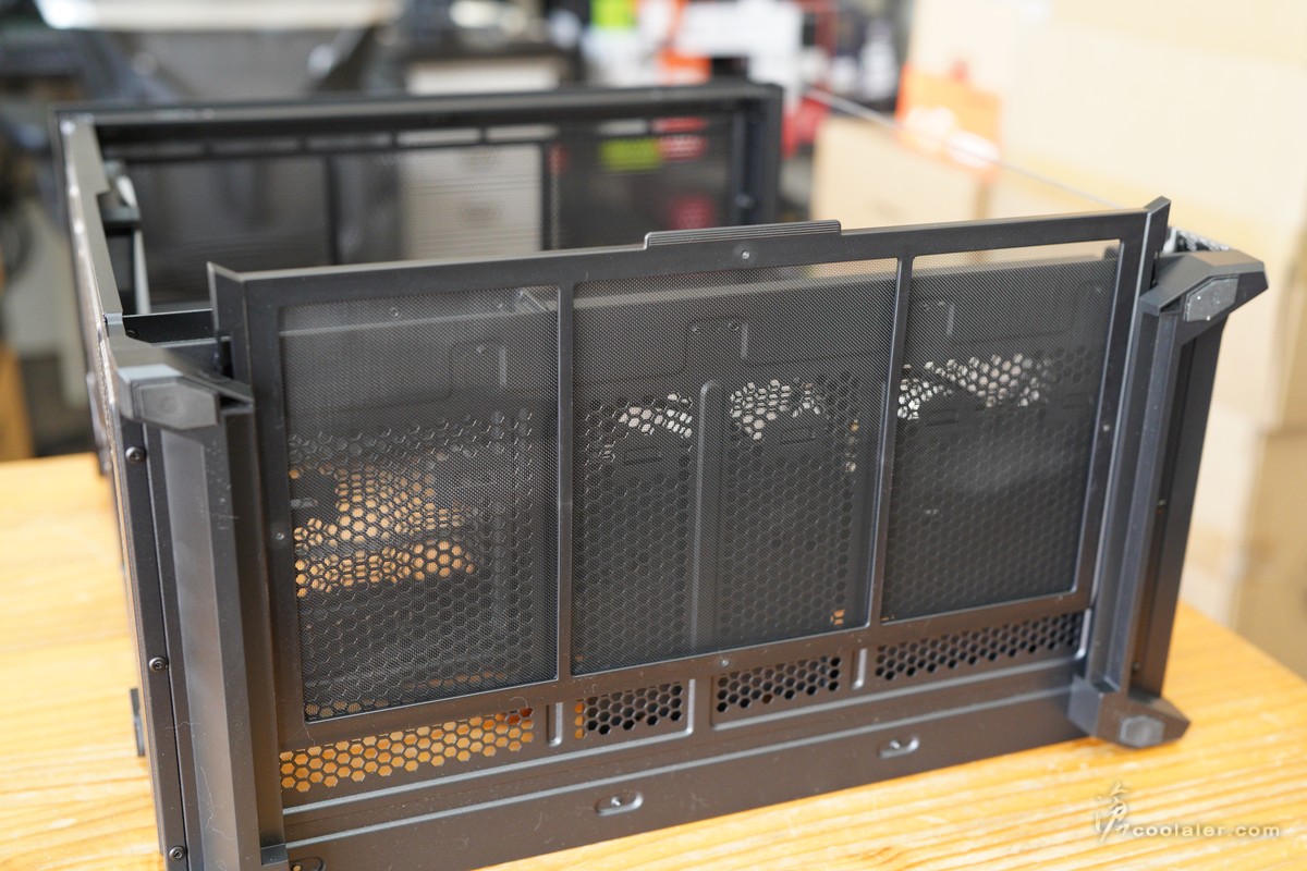

右側板,前側對應內部風扇配置,下方對應電源安裝位以及風扇,所以都有對應通風孔,也因採用比較細小孔洞的關係,內側並沒有額外濾網。

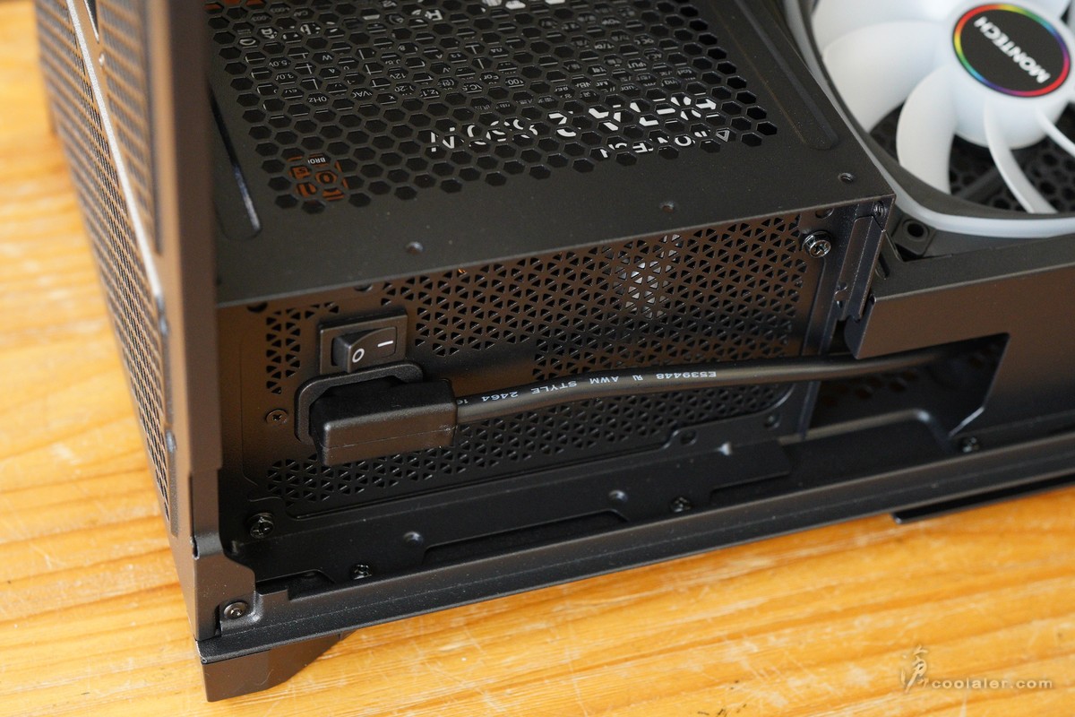

後方,可以看到左側邊有個電源線插孔,內部電源是採用延長接線,主要也是開頭所提到,下方艙位可移動的設計。

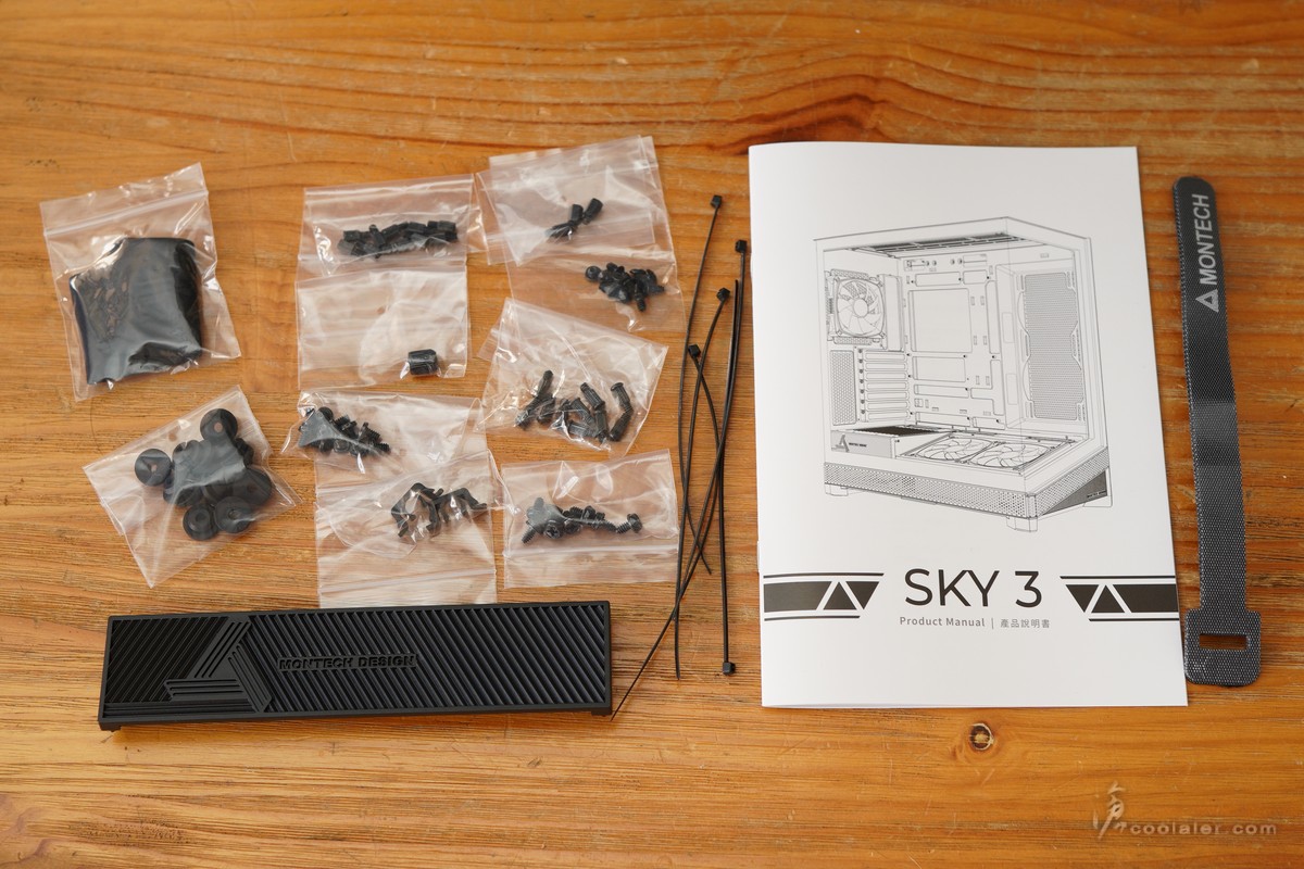

配件有拭鏡布、硬碟安裝襯墊、螺絲包、電源飾板、幾條一次性束帶、說明書、幾條魔鬼氈束帶。

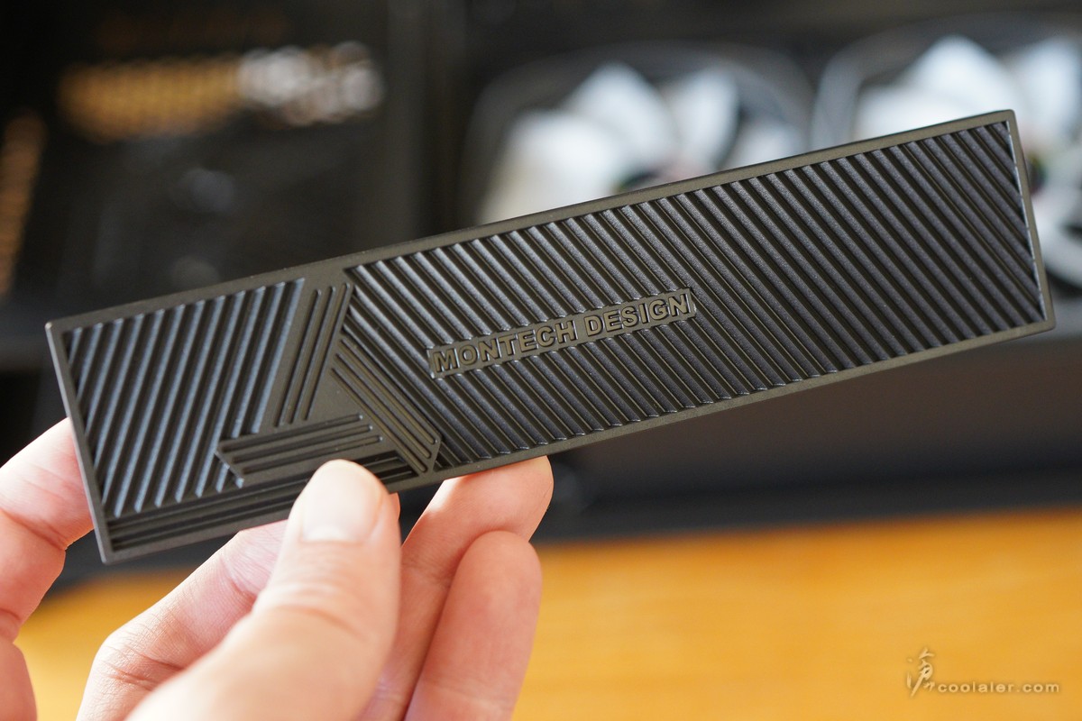

在配件上有一塊電源飾板,上面有 MONTECH DESIGN 字樣以及 LOGO 設計。
這塊是用來蓋在電源安裝位上裝飾用,採用內側磁鐵固定。

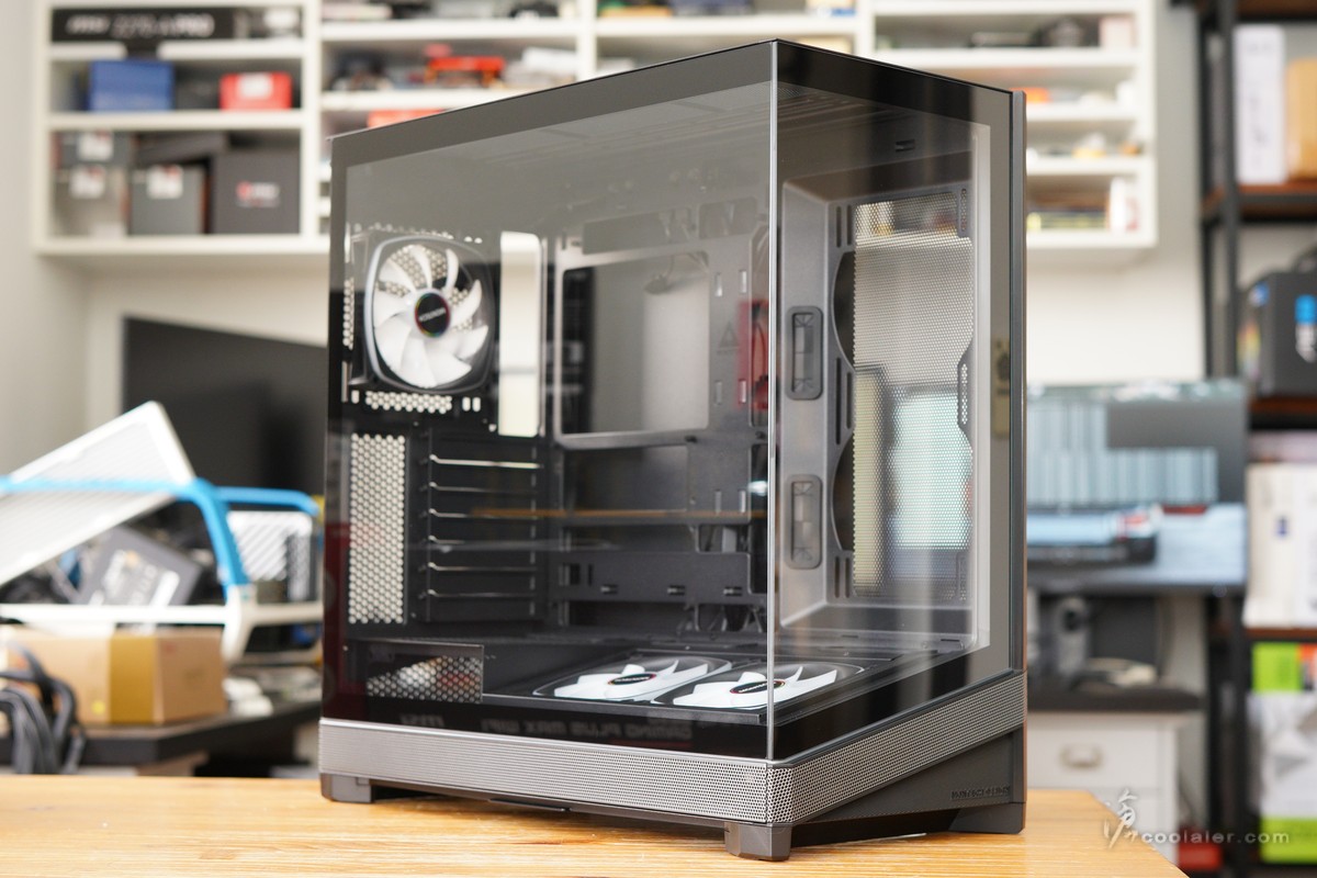

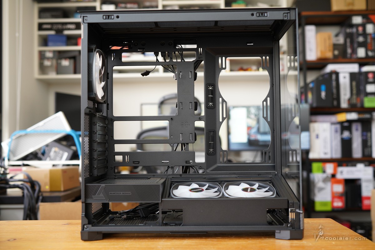

內部,架構主要不同在下方艙位設計,其餘差不多。

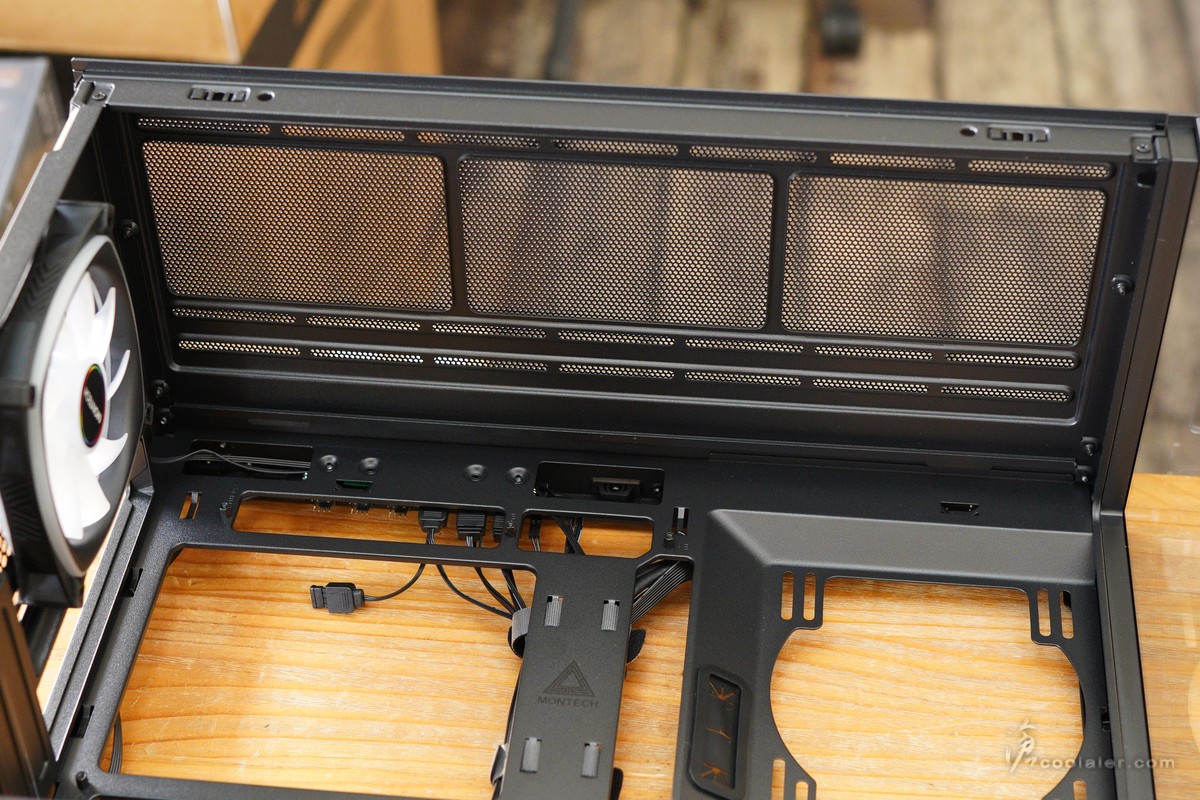

上方可安裝3顆12公分或2顆14公分風扇,亦能支援對應尺寸水冷。
可從主板安裝孔位判斷上方空間是寬敞的。

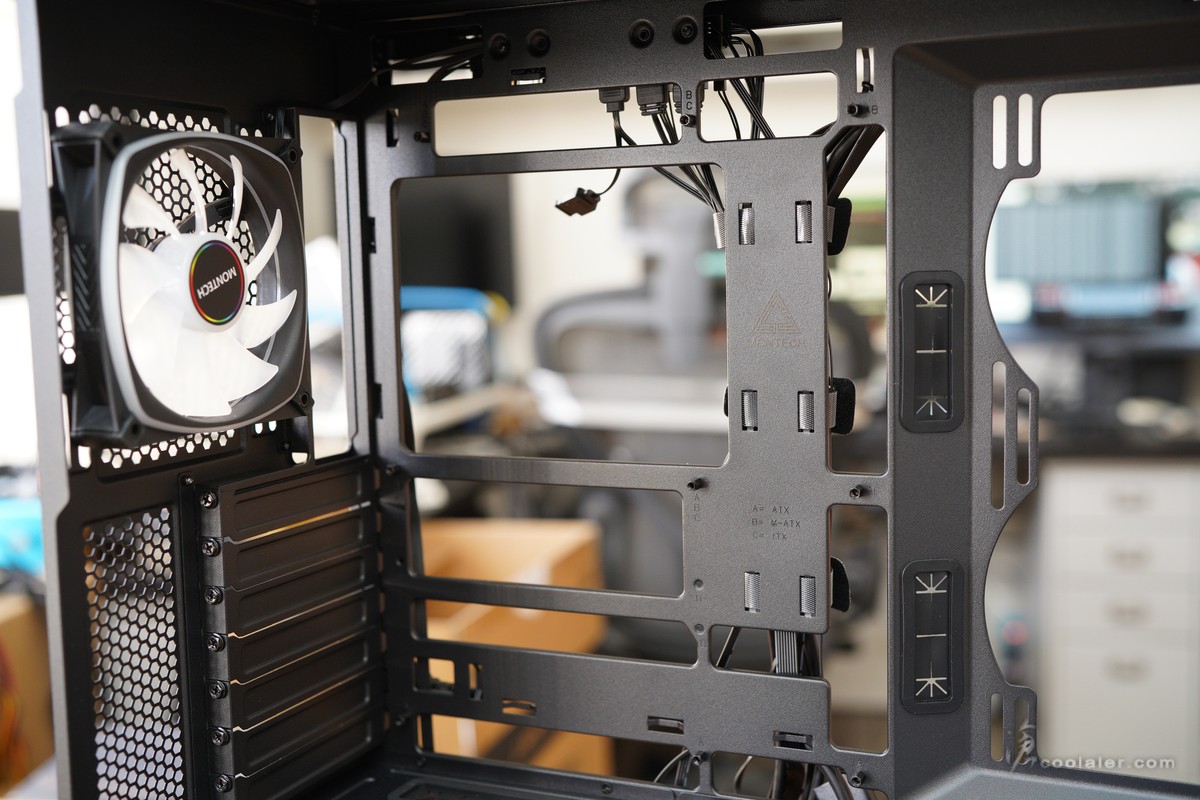

可支援背插式主板,側邊有留背部 IO 對應開孔。

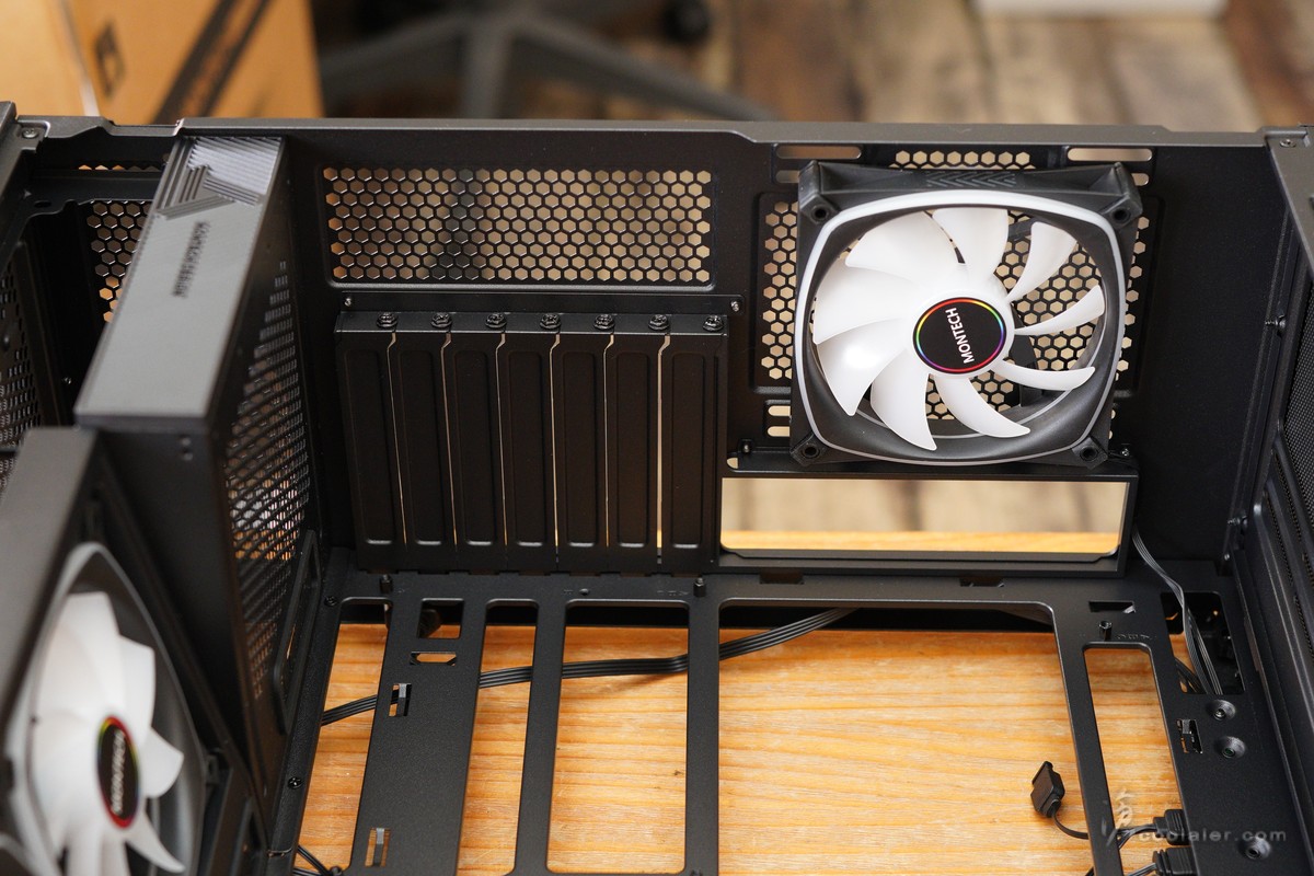

後方預裝1顆12公分 AX120 RPO ARGB 風扇。另外擴充卡槽7個,檔板可重複使用。

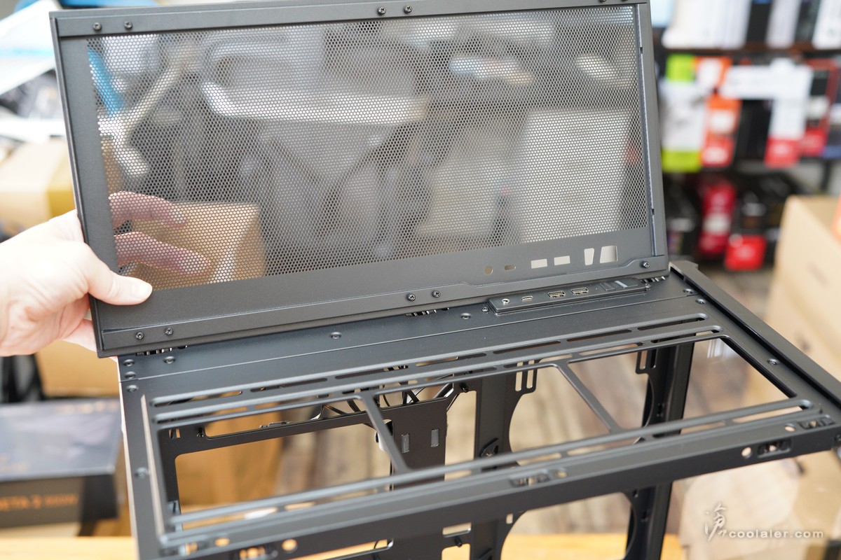

上蓋可拆,後方有施力點往外推出即可,用於方便清潔頂部風扇與積塵。

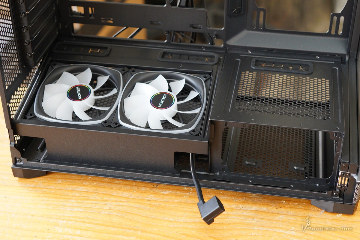

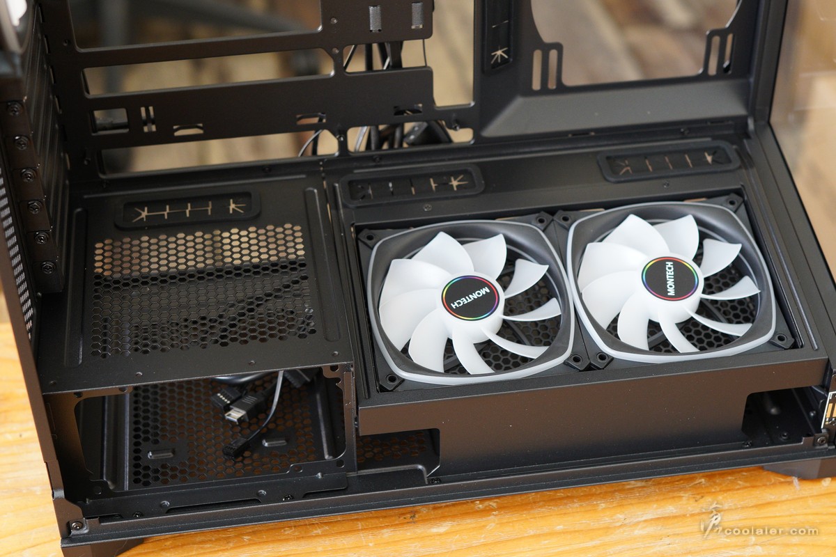

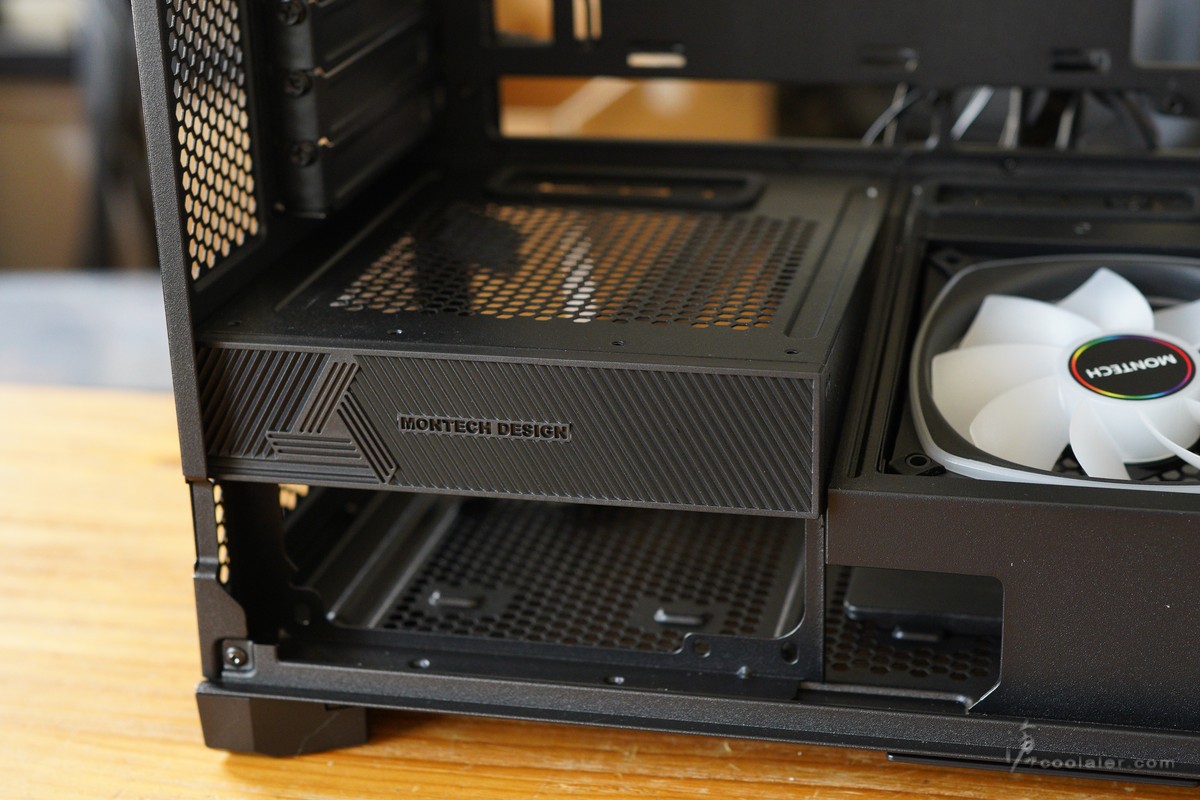

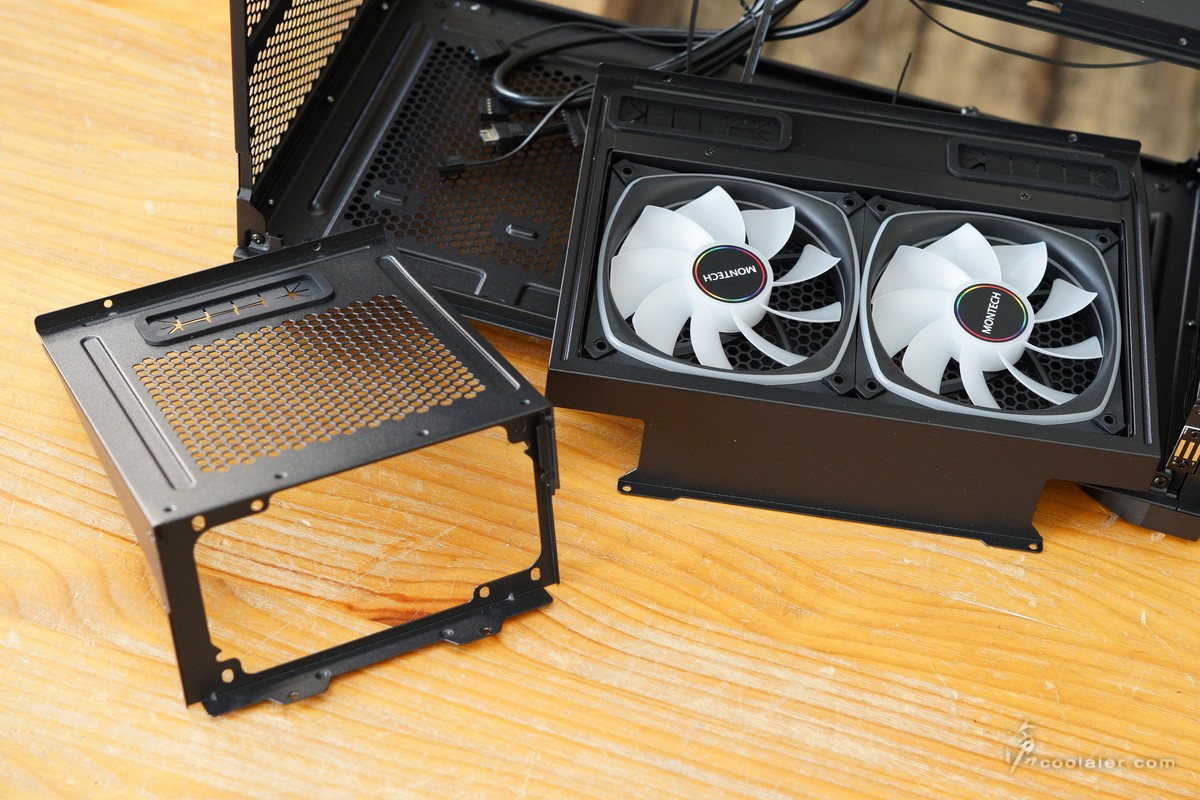

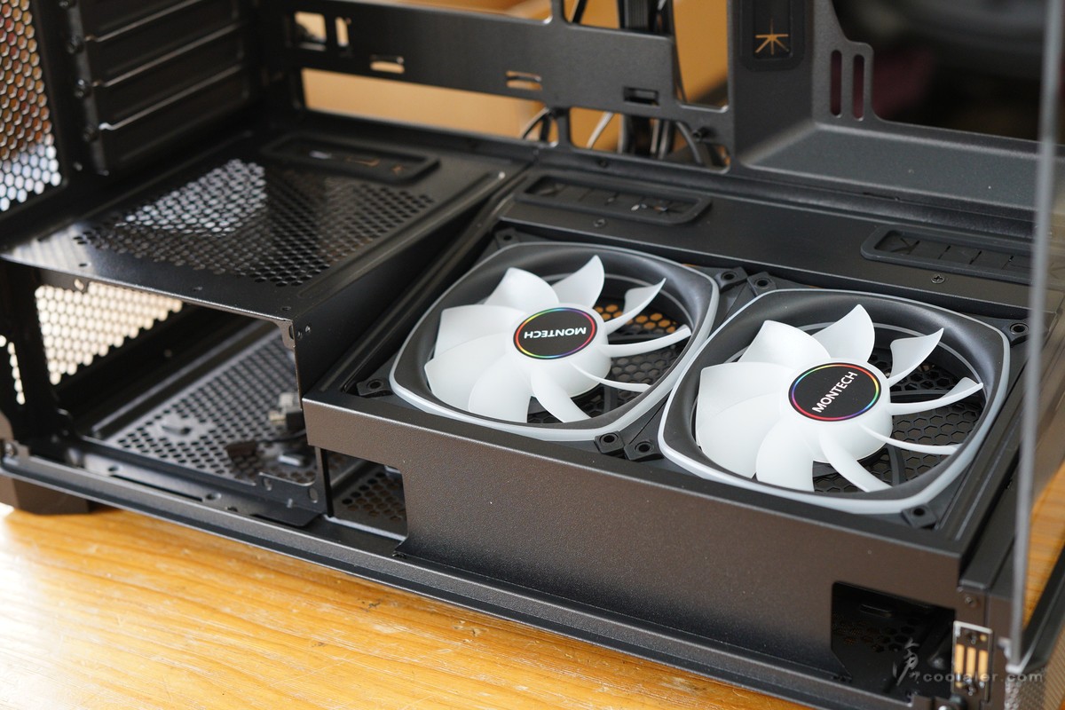

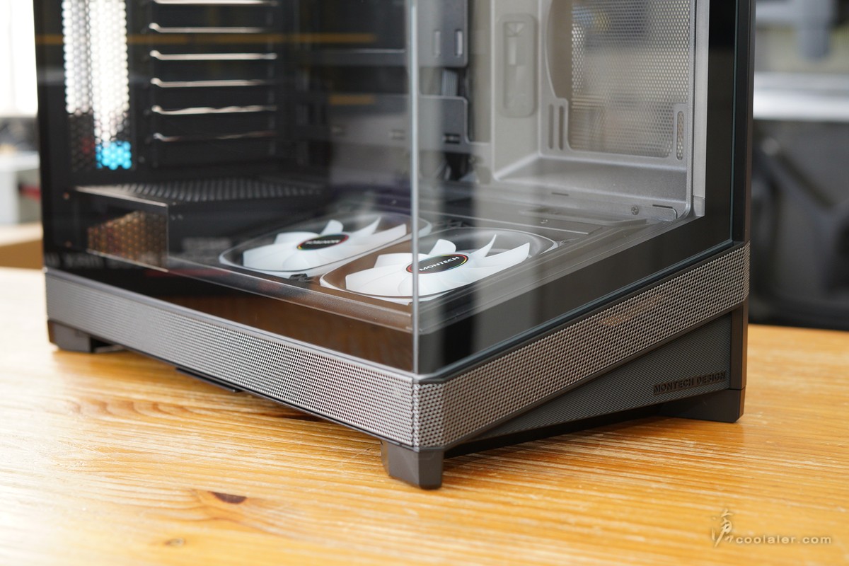

下方預設左側為電源艙,右側是風扇框架,靠近主板側都有過線孔,且有襯上提升質感的橡膠墊套。這兩部分都可以拆下,框架外側與內側採用螺絲固定。
底部是預安裝2顆 RX120 PRO ARGB 反向扇葉風扇。
框架可拆下換位置。

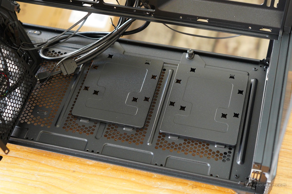

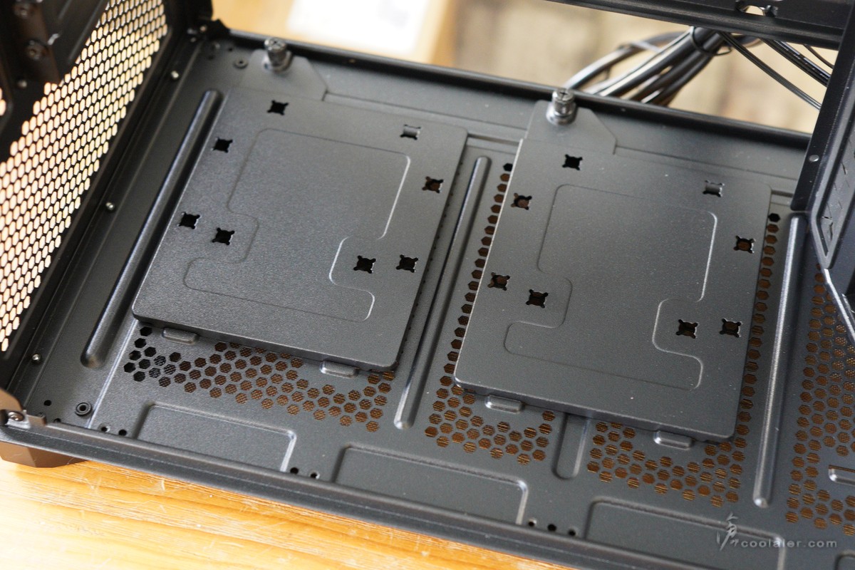

右側邊下方有兩個硬碟安裝盤,最多可支援2顆3.5吋或2顆2.5吋。
也可以1+1。
如果把風扇框移到左側,硬碟安裝盤就需要換到左側邊,如沒有硬碟需求也可以選擇不裝。

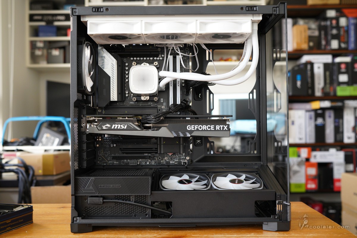

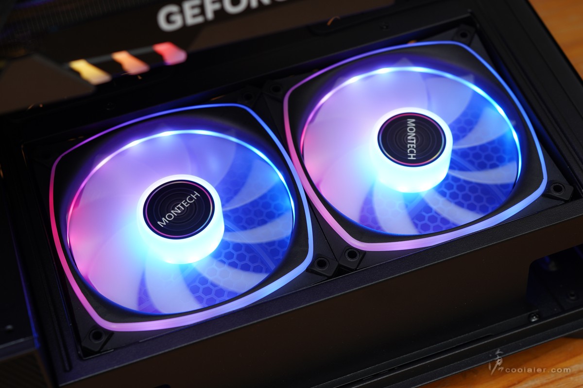

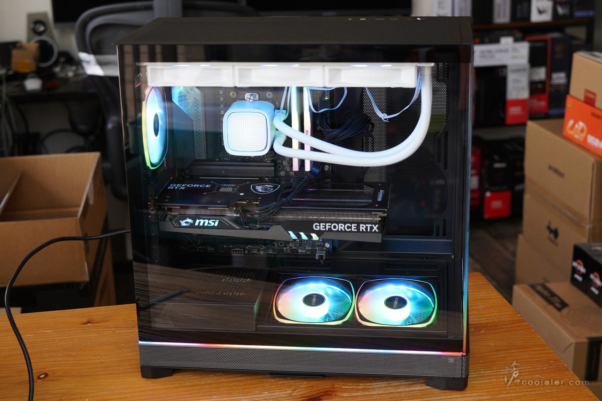

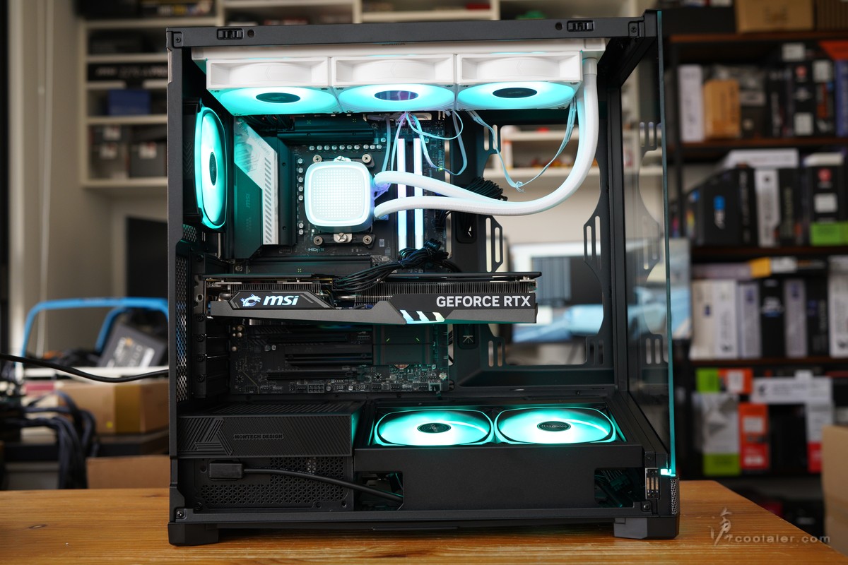

風扇側移到左側邊,電源移到右側邊,電源延長線則從中間穿出連接電源供應器。官方也稱之為 GPU 模式,兩顆風扇可以直吹顯示卡,而預設風扇靠右側,其實也有一顆風扇是吹得到顯卡,但另一顆可針對其餘組件以及強化內部氣流散熱。

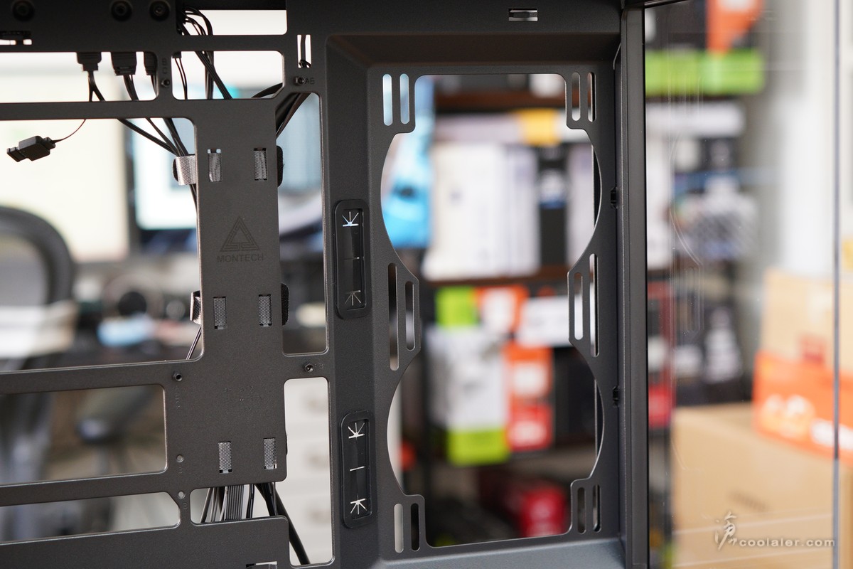

主板右側邊可安裝2顆12公分風扇。

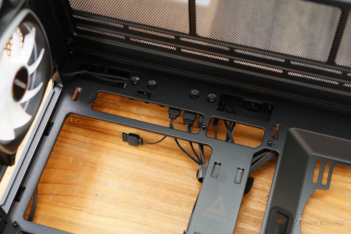

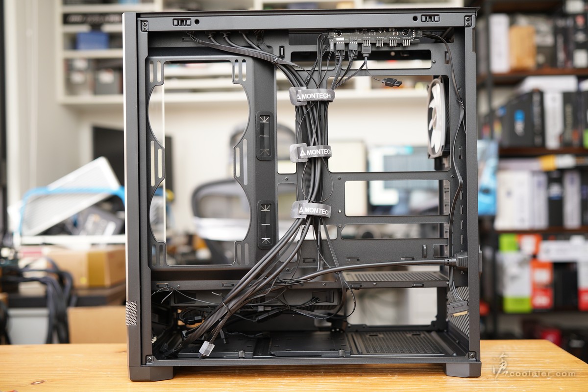

安裝板背部,中間位置出廠已經有預先整理一下線材,並且有三條魔鬼氈束帶固定。

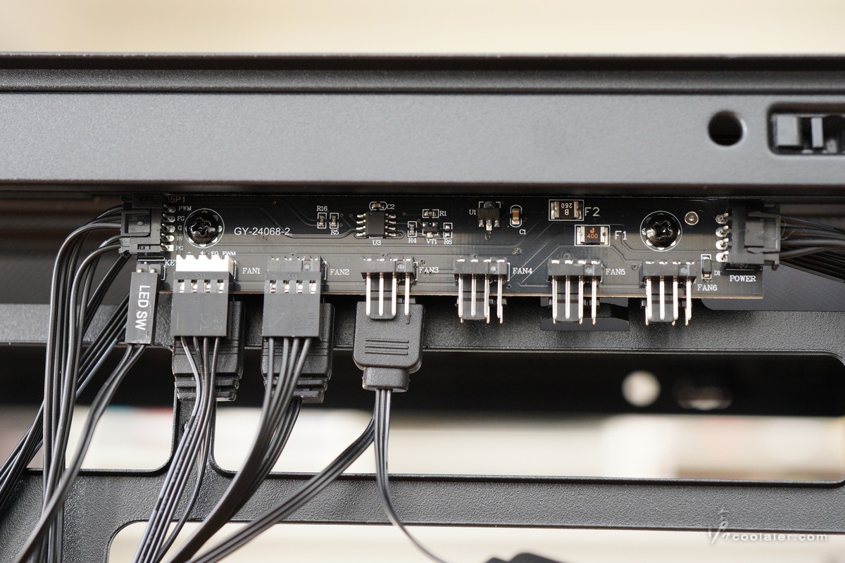

在機殼上方有一個燈效控制兼風扇集線器,最多可安裝6顆風扇、6個燈效裝置。這部分需要外接 SATA 電源。
底部,大面積通風孔,且外部有模組化濾網。
濾網可以從側邊抽出,相當方便,加分!不過有點要注意,搬運主機時,手如果壓在這塊上面可能會滑動,要小心。

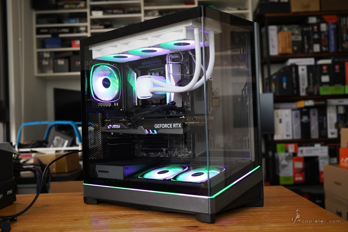

實際試裝,電源線材是朝主板後側,電源孔在前側,延長接線從側邊孔穿出連接。

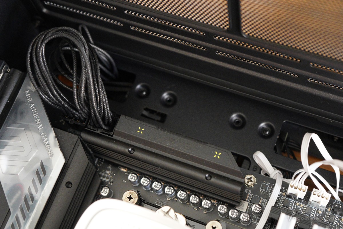

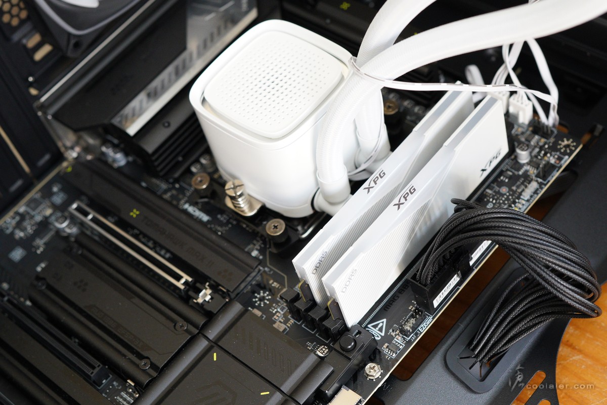

上方空間還不錯,CPU 8pin 可輕鬆安裝。

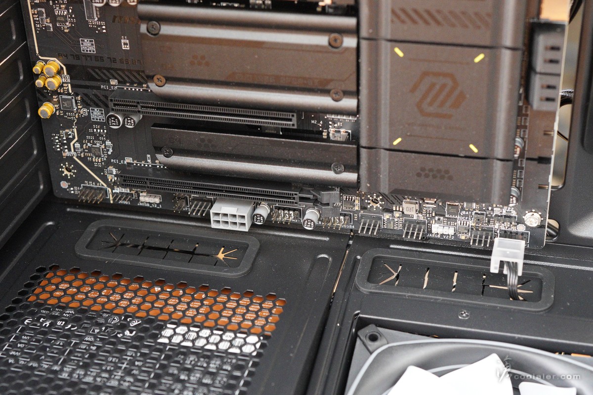

主板右側邊的過線孔是有一些傾斜角度。
主板下方空間,有對應的過線孔,且下方風扇並不干涉 IO。
顯卡長度可支援到 445mm,要安裝旗艦等級也是沒問題的。
至於顯卡下方風扇要怎麼安排就看個人喜好,也可把電源移到右邊,兩顆風扇直吹顯卡加強散熱。

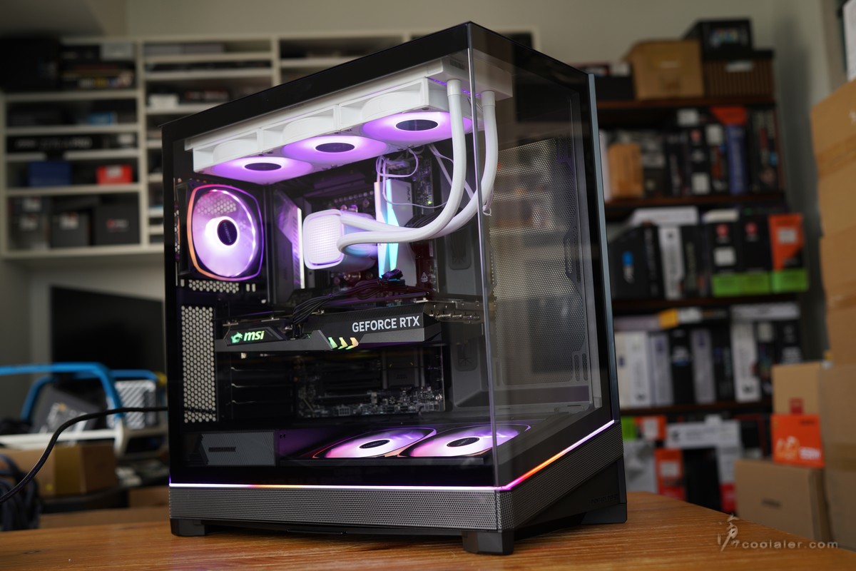

燈效的部分可以由控制器調整,或是連接至主機板由軟體來切換顏色效果。
風扇燈效在扇葉以及邊框上。

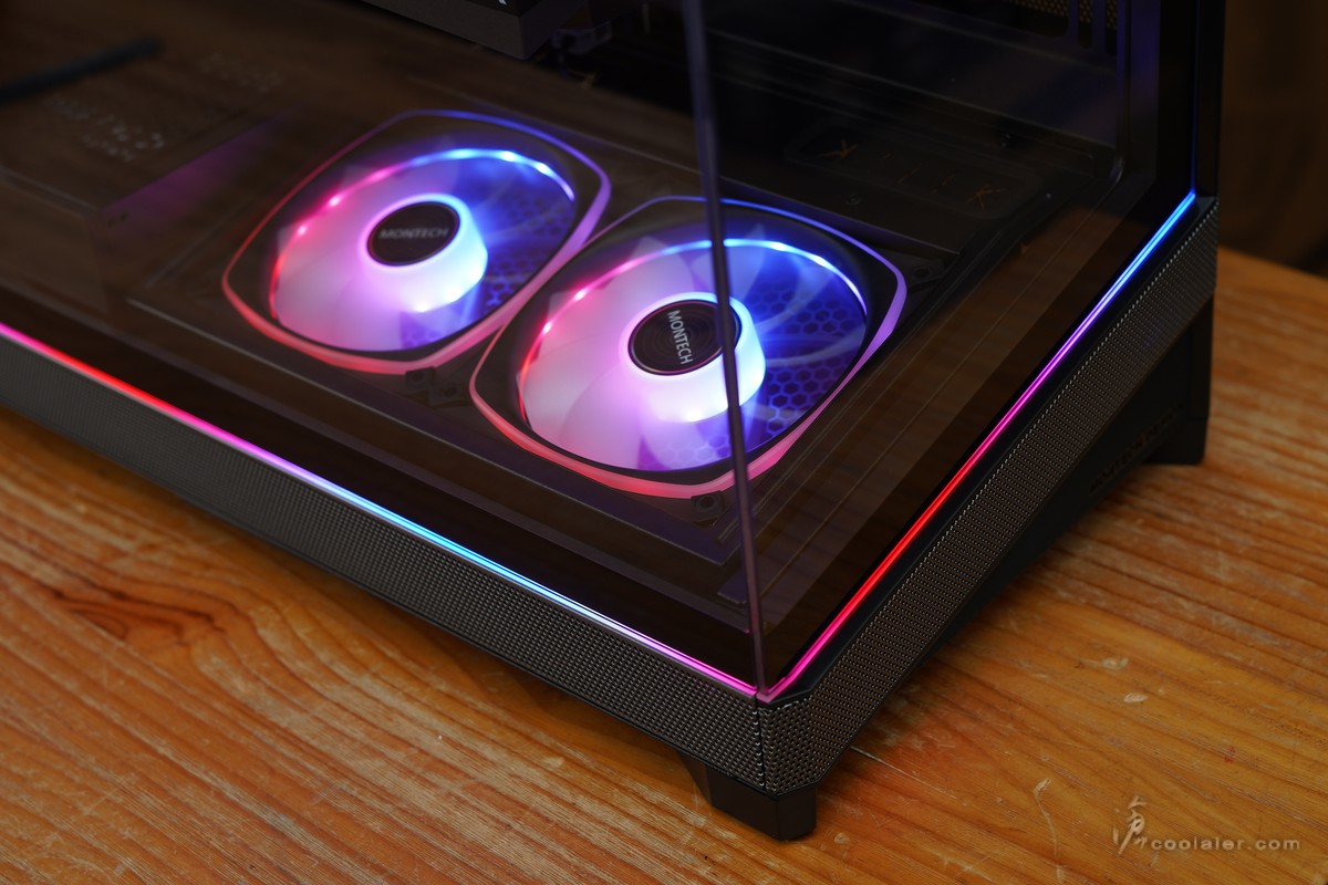

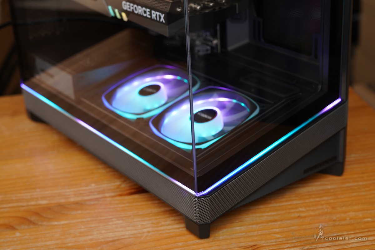

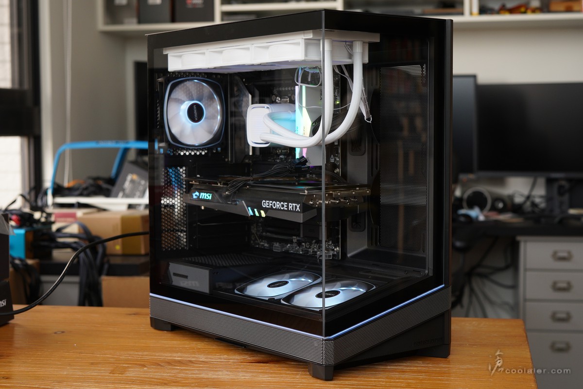

蓋上側板,側板下方是有燈條的,這也是 SKY 3 的特色之一。

MONTECH SKY 3 作為熱銷系列 SKY TWO 的續作,在視覺與機能上都進行了有感的升級。外觀上 270 度全景玻璃並取消 A 柱的設計,提供了更為通透的硬體展示視野,並巧妙地在側板下方導入地平線燈條與銀色飾邊,大幅提升了產品的細節質感,另外底部風扇也刻意採用傾斜13度設計,帶來更好的視覺效果。
