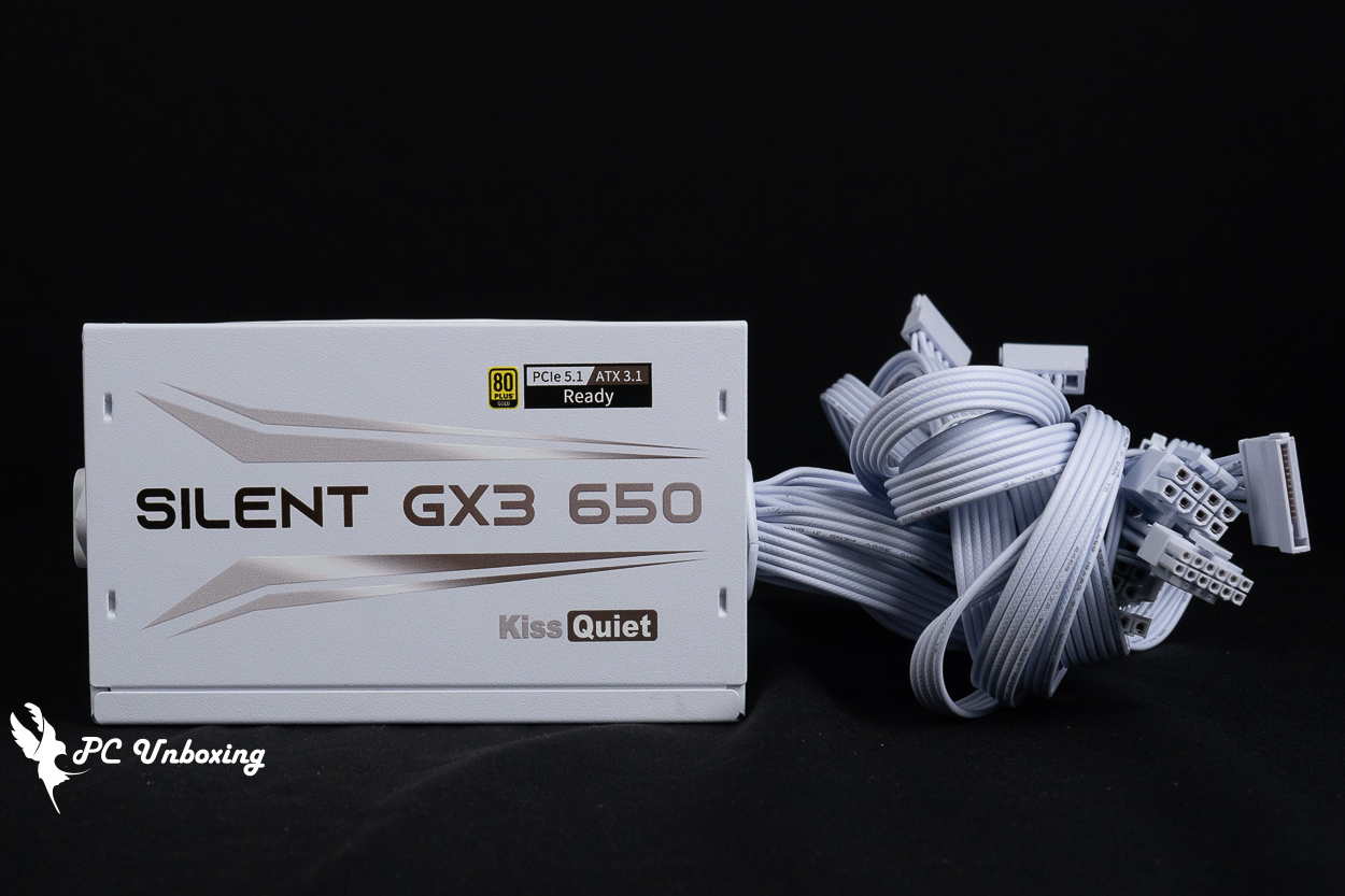

本次開箱的是來自 Kiss Quiet 的 Silent GX3 650W 電源供應器,從新聞稿內容來看目前 Silent GX3 僅有推出 650W 這個瓦數,並且同步推出黑白兩色可以選擇。
GX3 架構延續於之前開箱過的 Silent G3 全模組電源,但這次的 GX3 改為直出線材來節省成本進一步降低售價,某方面來說,也是提供一個更入門產品定位的型號,售後保固的部分則有五年保固。

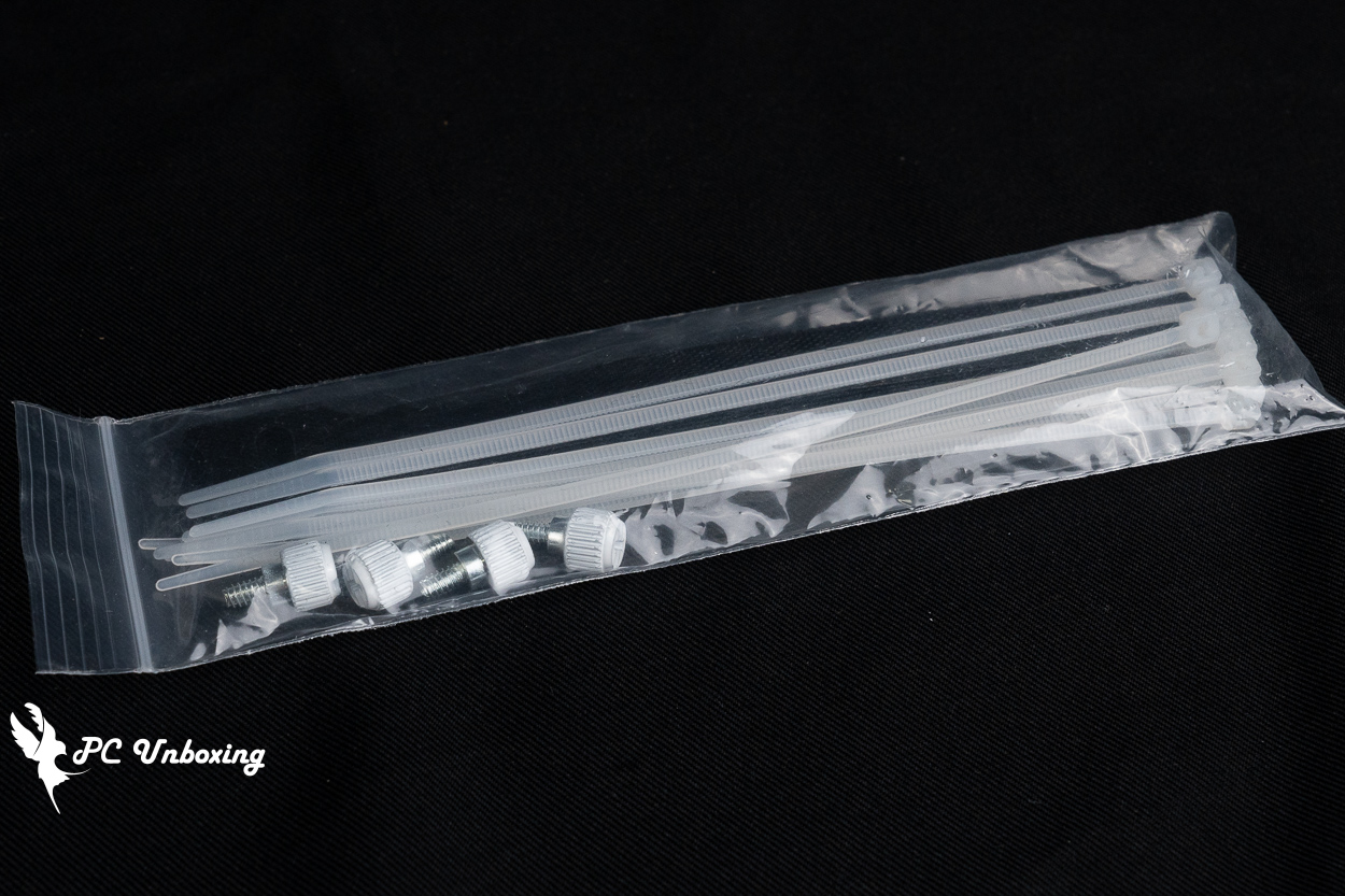

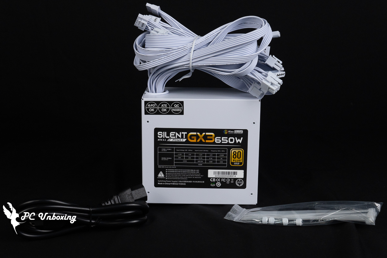

額外配件有交流電線材、 魔鬼氈束線帶、一次性束線帶、手轉固定螺絲。
△ Kiss Quiet 的 Silent GX3 650W 白色電源。
△ 背後有供電接頭數量。
△ 內容物一覽。
△ 魔鬼氈束線帶、一次性束線帶、手轉固定螺絲。

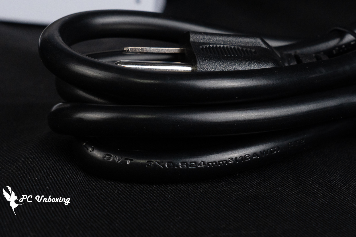

△ 交流電線材線徑。

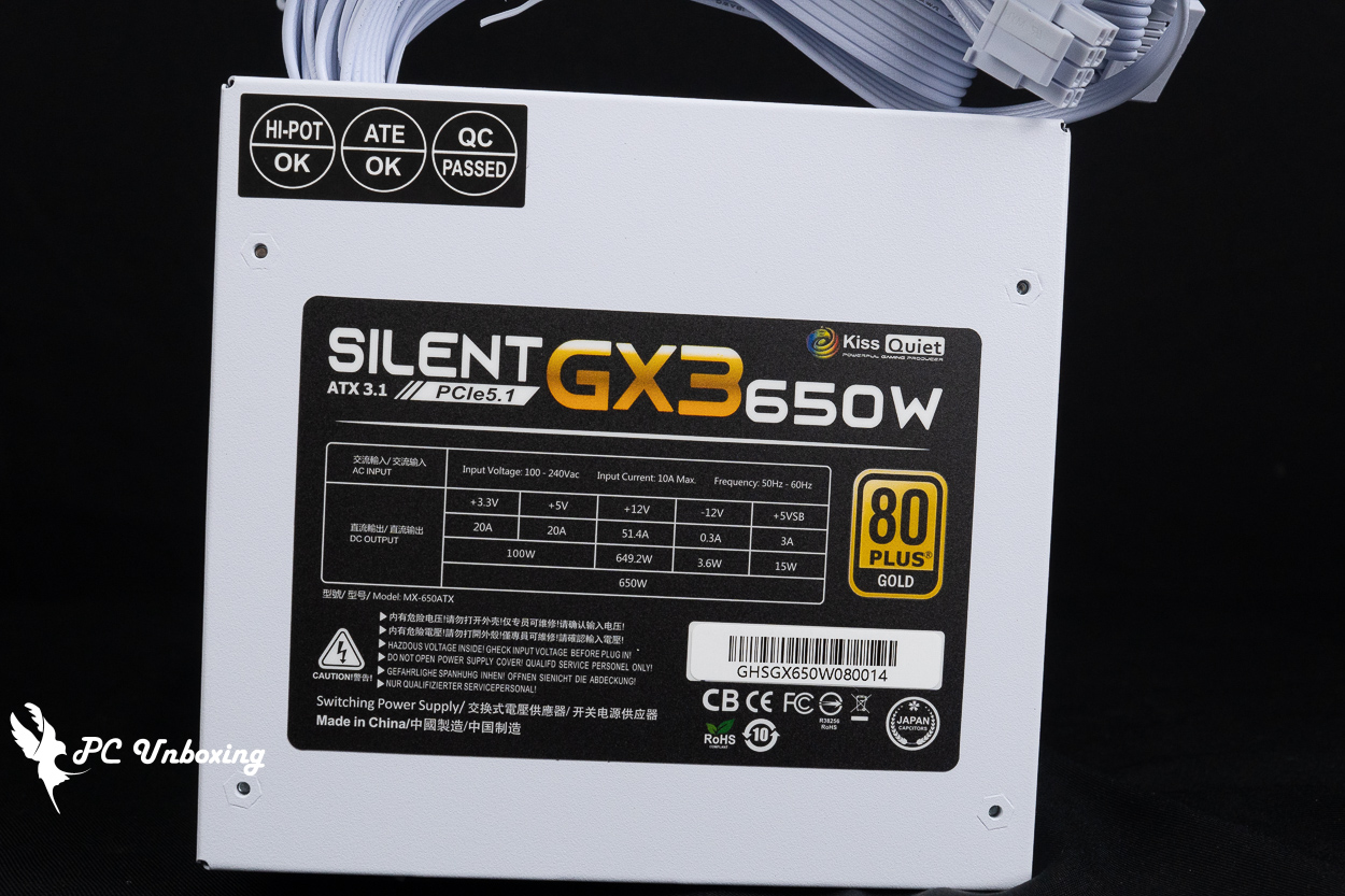

Kiss Quiet Silent GX3 650W 於包裝標示,通過 80 PLUS 認證機構的 Gold 金牌轉換率標準,也符合 ATX 3.1 規範,但筆者目前僅能在 80 PLUS 中查詢到之前開箱過的 Kiss Quiet Silent G3 750W 報告,看來 Kiss Quiet 打算以系列承認的方式來進行認證。

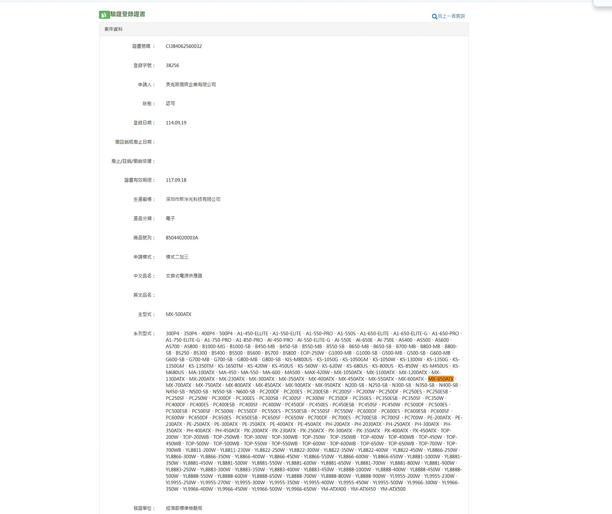

接著筆者透過台灣經濟部標準檢驗局查詢型號“MX-650ATX”,無法查到相關文件,後來發現 Kiss Quiet 也是把 MX-650ATX,登錄在 MX-500ATX 的系列形式之下,應該也是想以系列承認的方式來整合,從報告來看 650W 由深圳新洋光公司代工。
△ 台灣經濟部標準檢驗局代工資訊查詢。

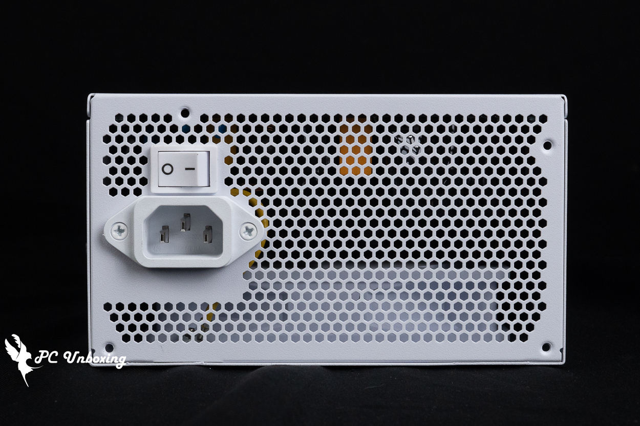

Kiss Quiet Silent GX3 650W 電源尺寸為 140 x 150 x 86 mm,會使用到機殼電源艙空間的本體長度為 140 mm,但因為電源線材是直出線材規劃,所以對於電源艙的藏線空間會有一些要求,用於收納較多的閒置線材。

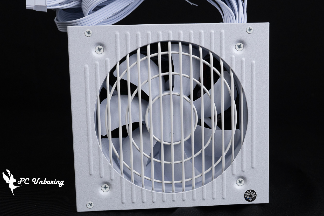

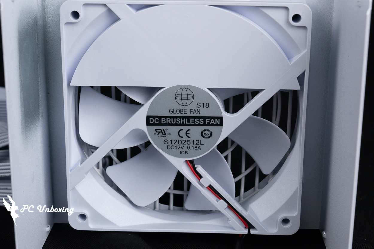

因為電源本身的定位為入門款等級,電源後方並未設置風扇智慧停轉開關;風扇本身也並未支援這個功能,從包裝上提供的風扇曲線來看,就算是較低負載情況下最低還是會有一定轉速。

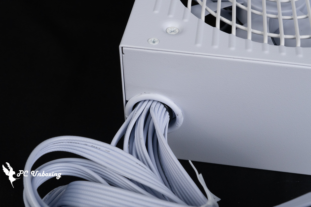

△ 供電線材為直出模式。
△ 新聞稿標榜著電源使用 120 mm FDB 風扇,但沒有智慧停轉功能。
△ AC/DC 規格以及使用注意事項。
△ 電源散熱孔特寫。

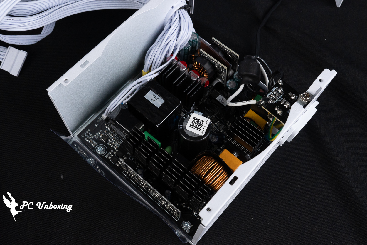

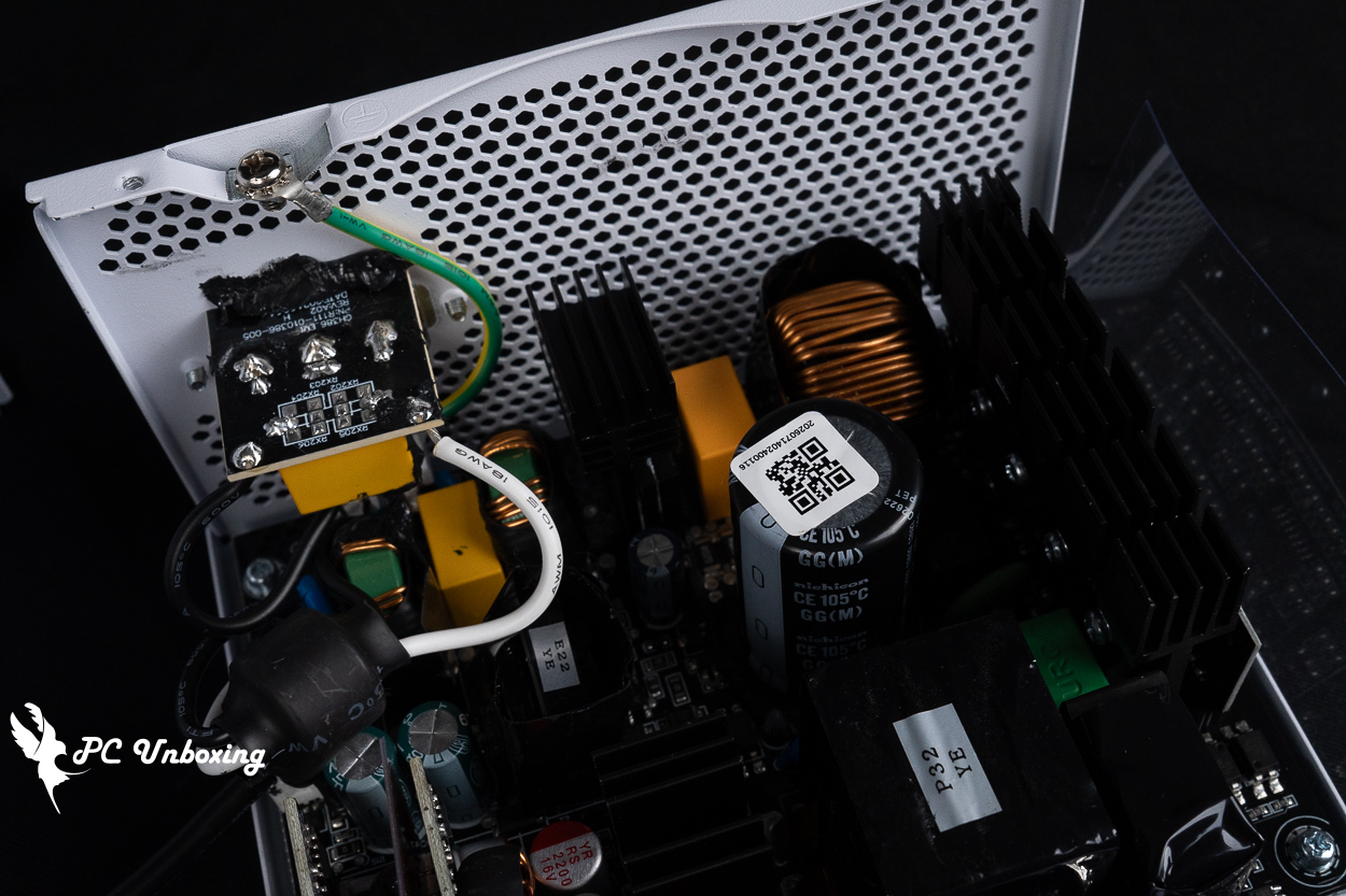

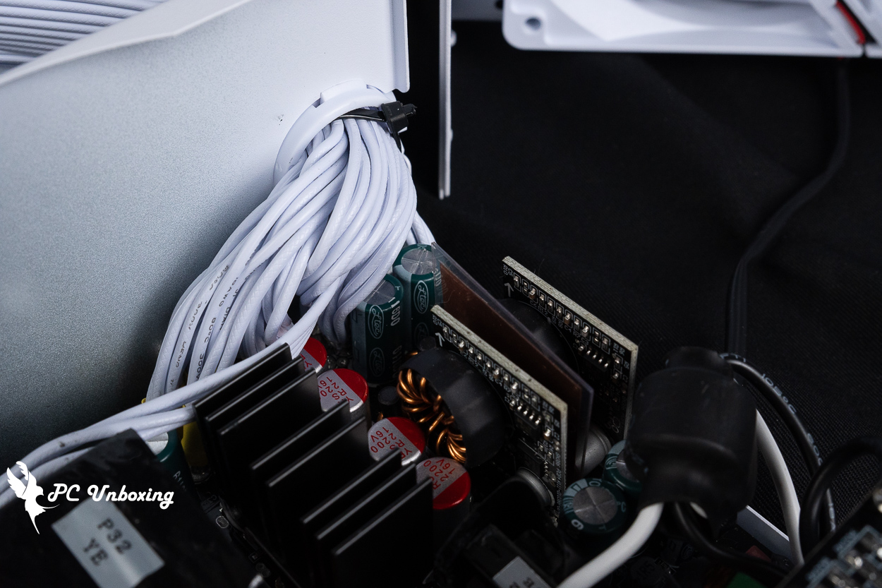

把電源的小螺絲移除之後,就可以將電源給拆開,只是這樣的操作會移除保固貼,因而導致人損破保損失保固,筆者完全不建議大家自行拆解電源供應器。
△ 內部使用的是 120 mm Fluid Dynamic Bearing Fan (S1202512L) 風扇。
△ 電源拆解。
△ 直出線材區塊特寫。
△ 官方標榜內部用料使用 DC to DC 架構和日系 105°C 主電容。

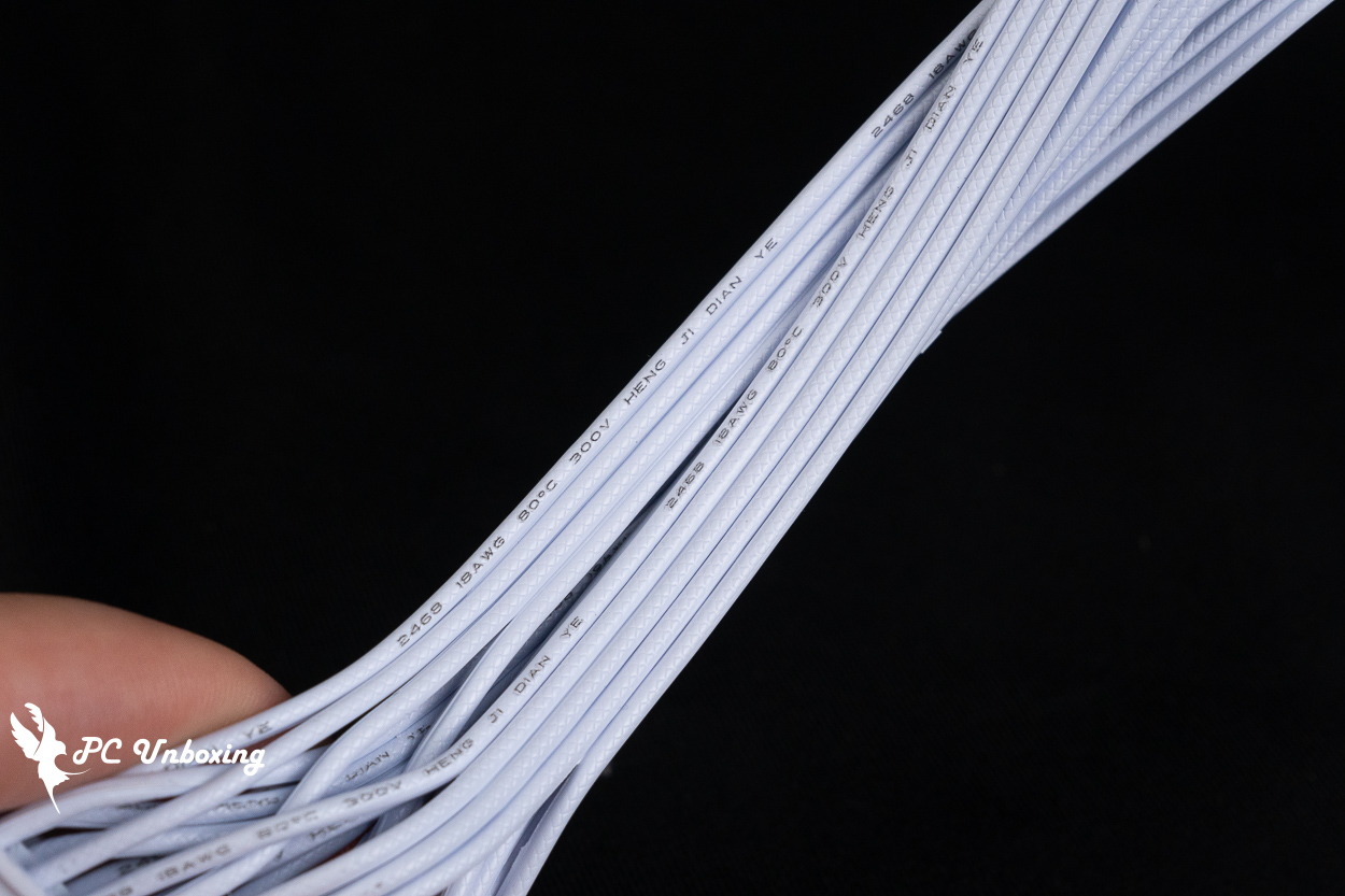

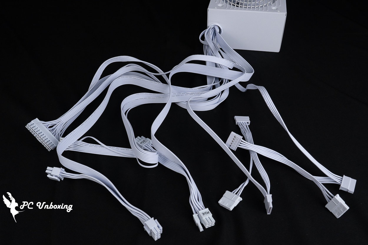

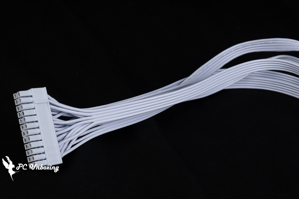

Kiss Quiet Silent GX3 650W 的供電線材全都使用白扁線材,並且線材表面使用壓紋外觀處理。

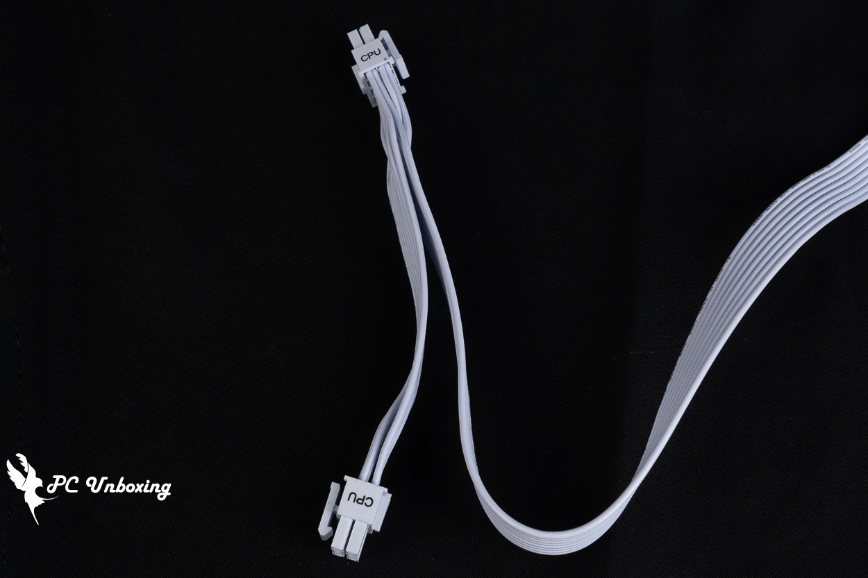

主機板 24 Pin 線材長度大約 600 mm,而 CPU 只有一條 y 字形雙頭 4+4 Pin 線材長度大約 700+150 mm,能夠滿足雙 8 Pin 需求的主機板使用。
△ 直出線材一覽。
△ 壓紋特寫。
△ 主機板 24 Pin 供電線材。
△ CPU 供電線材為一條 y 字形線材,有兩個 4+4 Pin,總計雙 8 Pin,長度為 700+150 mm。

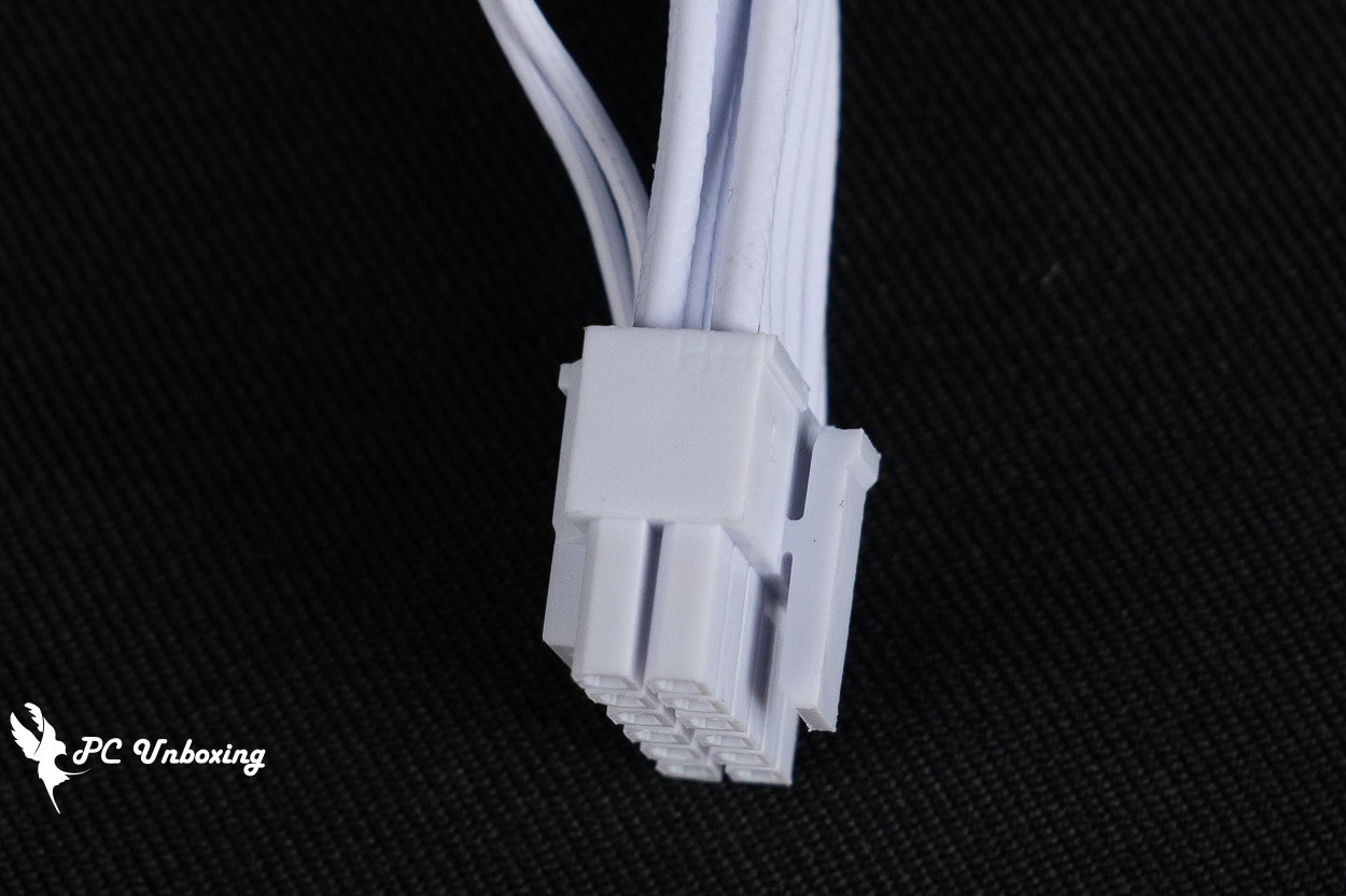

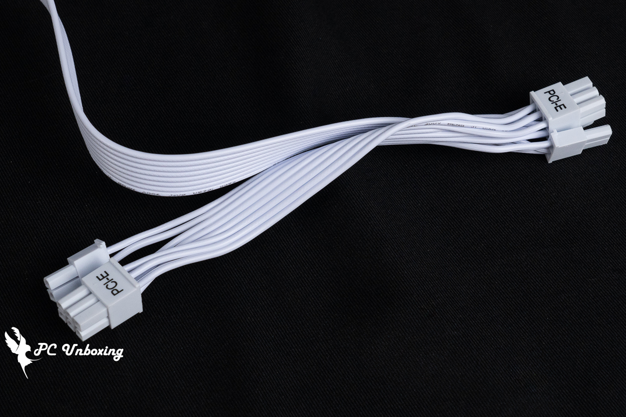

顯示卡 PCIe 供電線材有一條,提供兩個 y 字形 6+2 Pin 供電接頭,總共就只有兩個 PCIe 接頭,線長大約 550+150 mm 左右。
△ 一條 PCIe 6+2 Pin 供電線材,以 y 字形提供總共兩個 PCIe 6+2 Pin 供電接頭。

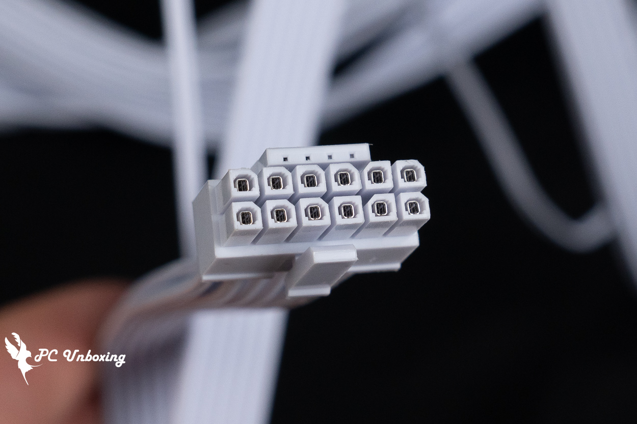

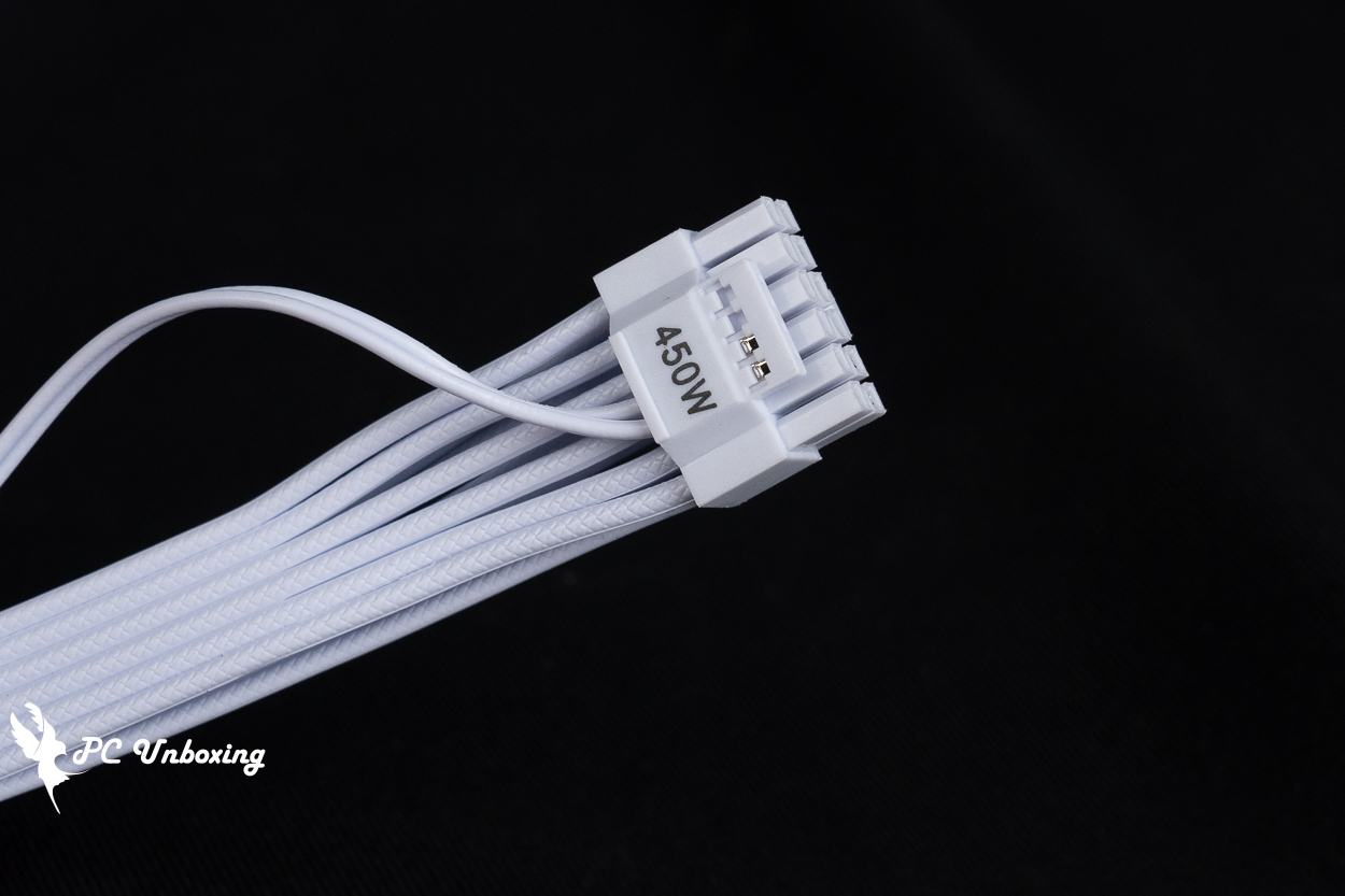

電源的原生 12V-2×6 供電線材,透過供電接頭上的 H++ 來判斷確實是 12V-2X6 規格,線材上標示有著 450W 供電能力,線材本身長度約 650 mm 左右。
△ 12+4 Pin 的 12V-2X6 顯示卡供電線材,線材總長約 650 mm 左右,單條供電上限 450W。
△ 12V-2X6 介面。
△ 側面雕刻 H++ 驗明正身。

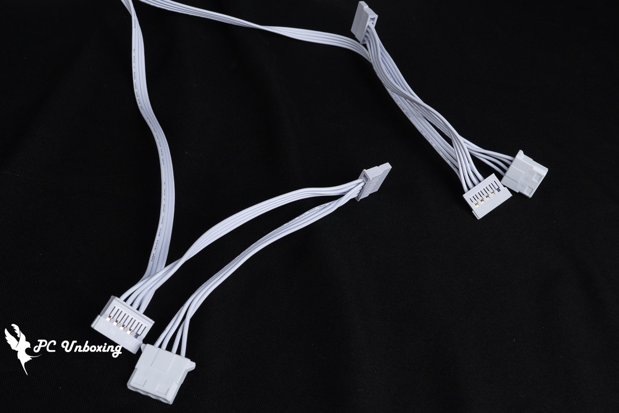

其他設備供電線材還有兩條 SATA 和大 4 Pin 供電線材,總共有 6 個供電接頭,兩條線材尾端配置 180 度躺平的大 4 Pin 供電接頭,兩條線材總共有四個 SATA 供電和兩個大 4 Pin 供電接頭,線材總長約為 500+150+150 mm。
若有較多大 4 Pin 設備需要供電可能要注意是否夠用,但現在應該已經沒有多少設備需要用到了。
△ 兩條 SATA 與大 4 Pin 供電線材。

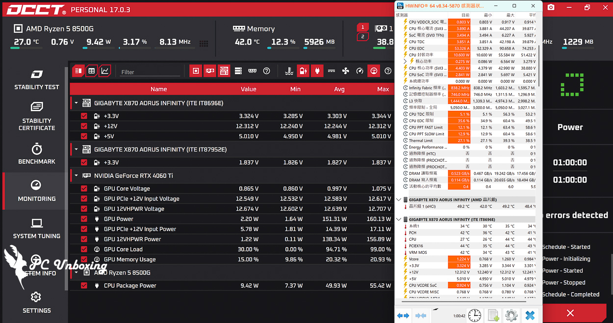

首先使用 OCCT 同時對處理器及顯示卡進行負載壓力測試,再透過主機板的 Super I/O 環控晶片回報數值觀看資料數據,+12V 維持在最大 12.312V ~ 最小 12.24V,再來是 +5V 維持在最大 5.01V ~ 最小 4.95V。
△ OCCT 軟體壓力測試。

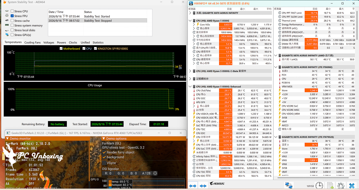

接著使用經常用來測試處理器及顯示卡穩定度及溫度的 AIDA64 FPU + FurMark,兩個軟體同時雙烤來進行高負載壓力測試,這邊使用 HWiNFO 64 檢視主機板環控晶片提供的資訊並記錄數據。
測試一小時後所收集的數據,+12V 維持在最大 12.312V ~ 最小 12.24V,再來是 +5V 維持在最大 5.01V ~ 最小 4.98V。
△ AIDA64 FPU + FurMark 軟體壓力測試,以及測試過程中收集的數據。

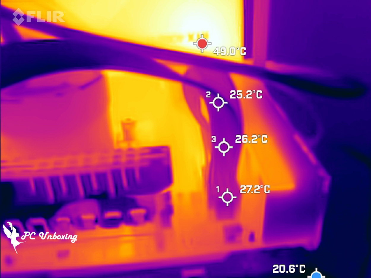

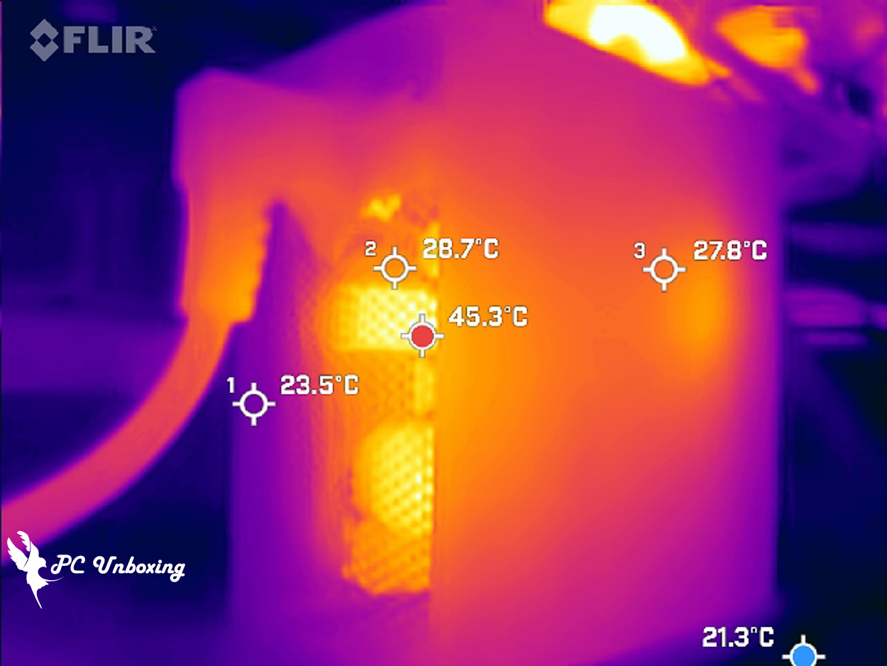

Kiss Quiet Silent GX3 650W 溫度測試|FLIR 熱像儀檢測電源與 12V-2×6 線材溫度

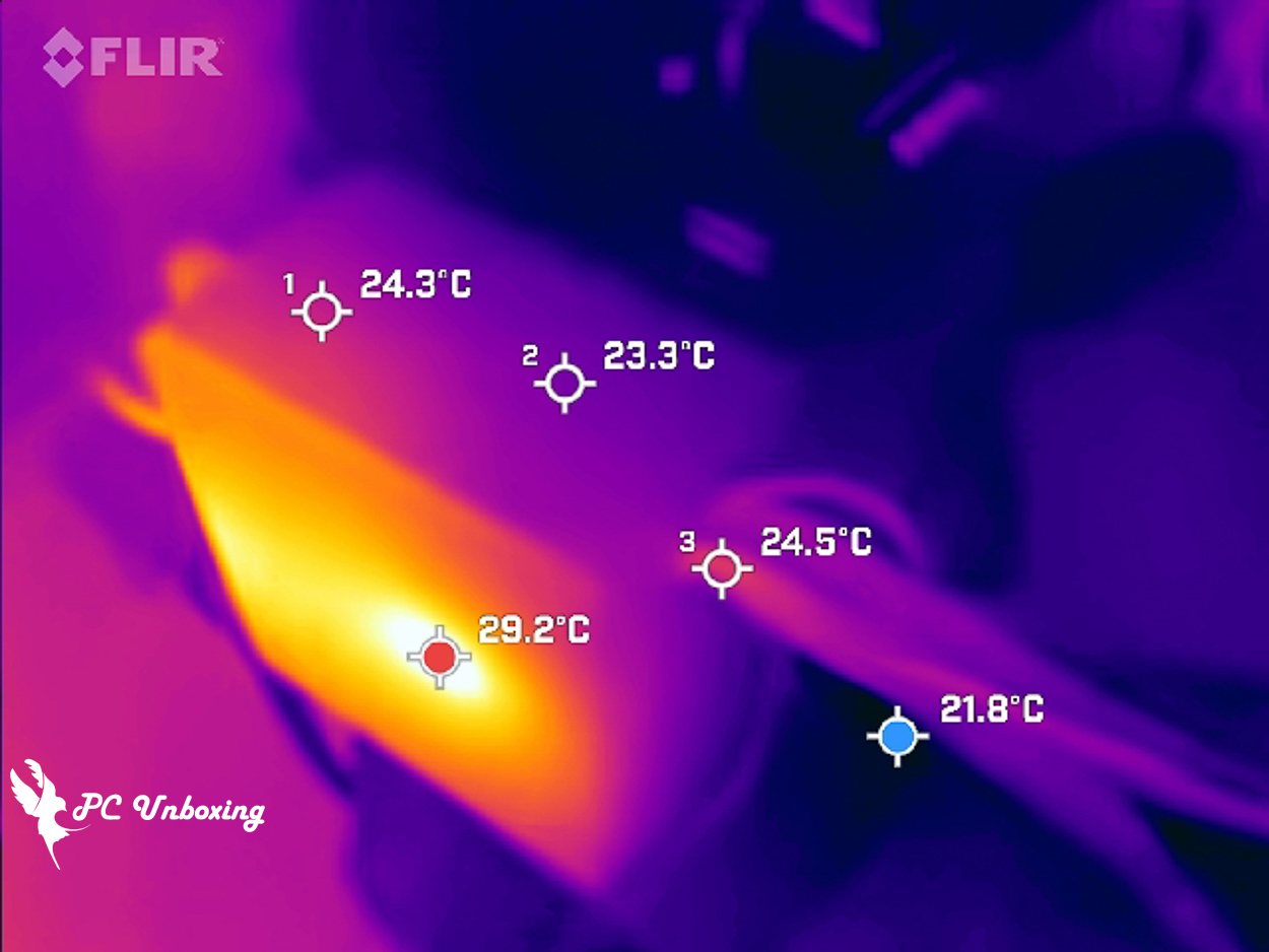

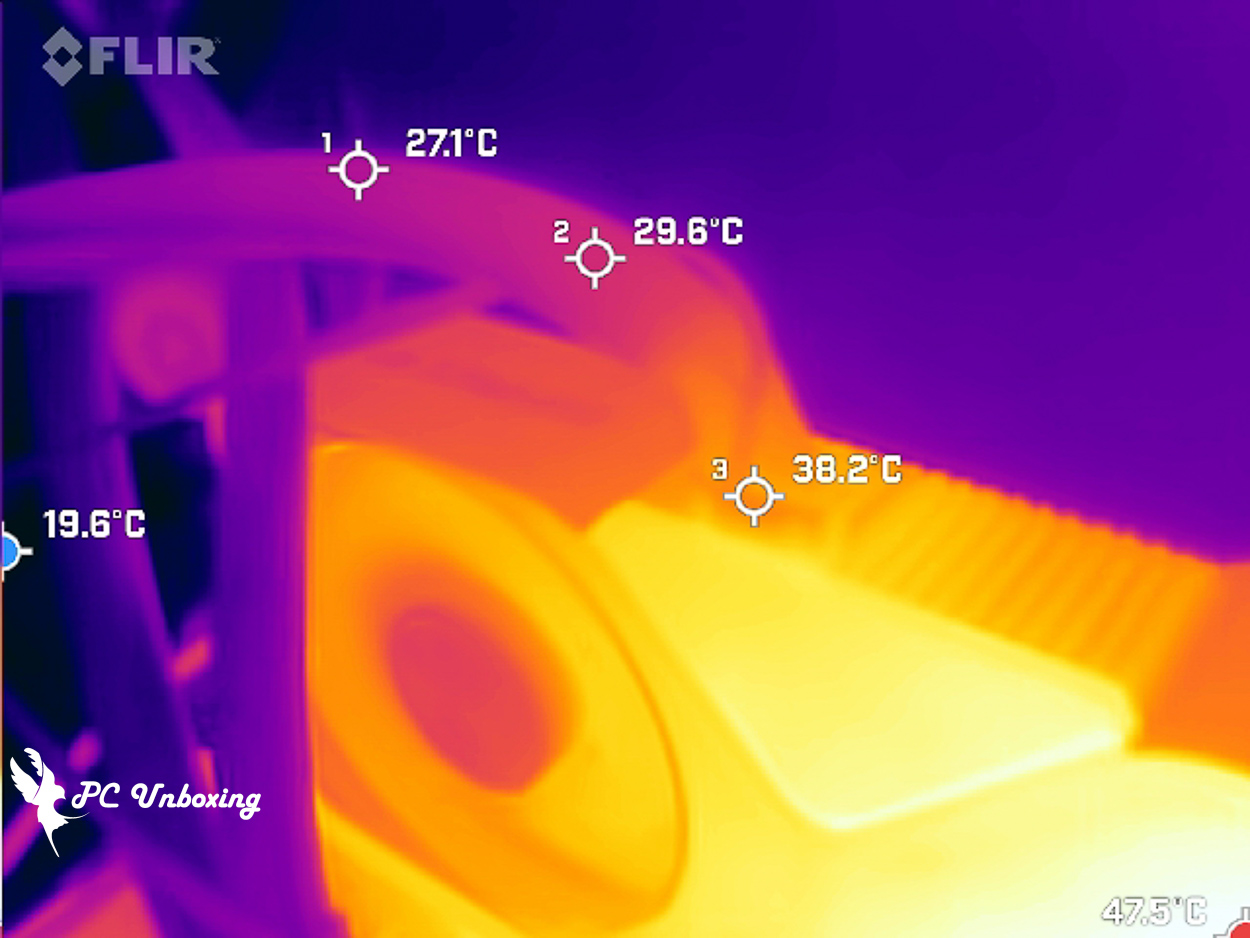

在裸測平台進行燒機測試時,使用 FLIR ONE PRO 熱像儀來觀看電源供應器線材的溫度狀況,提供給大家參考。
△ CPU 供電線材為 27.2 °C。
△ 測試過程 12V-2X6 線材溫度大約 38.2 °C。
△ 電源線材處最高約為 24.5 °C。
△ 電源出風散熱面最高溫度為 28.7 °C。
