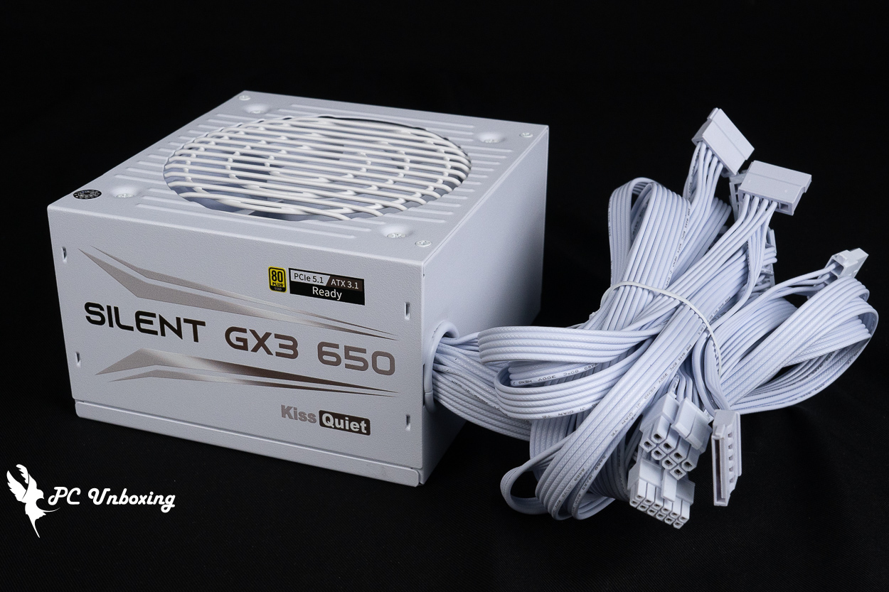

Kiss Quiet 的 Silent GX3 650W 標榜有著金牌轉換率認證,符合 Intel ATX 3.1 標準,使用直出式壓紋供電線材,並原生配置供電能力達 450W 的 12V-2×6 線材,內部使用 DC to DC 架構、日系 105°C 主電容,售後保固則是五年時間,同步推出黑白兩色可以搭配裝機。

本次開箱的是來自 Kiss Quiet 的 Silent GX3 650W 電源供應器,從新聞稿內容來看目前 Silent GX3 僅有推出 650W 這個瓦數,並且同步推出黑白兩色可以選擇。
GX3 架構延續於之前開箱過的 Silent G3 全模組電源,但這次的 GX3 改為直出線材來節省成本進一步降低售價,某方面來說,也是提供一個更入門產品定位的型號,售後保固的部分則有五年保固。
額外配件有交流電線材、 魔鬼氈束線帶、一次性束線帶、手轉固定螺絲。
△ Kiss Quiet 的 Silent GX3 650W 白色電源。
