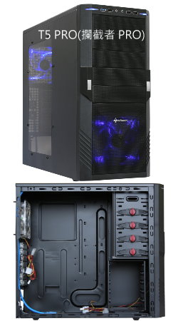

http://coolpc.tw/eval/14/sht5pro.jpg
Q1 這個機殼在前面下方那是模組化嗎?
因為看到開箱
他的硬碟接線處後面是朝裡面的
這樣對於整線蠻方便的

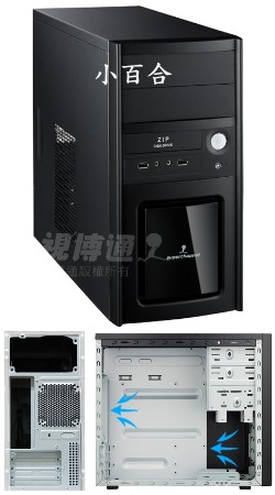

http://coolpc.tw/eval/14/v1c350.jpg
Q2 主要是增加吸風吧?
以後如有需要可以裝東西在那邊嗎?
第一咖那個不算什麼模組化吧,只是滑軌式硬碟架,通常都是作成轉90度以方便拆裝硬碟,
但有好就有壞,因為轉90度所以前風扇的風都會被檔住,能吹過硬碟架的風很有限,所以硬碟也比較熱,最糟的一點是風切聲很大
第二咖的部份算是改善這個缺點,但缺點就是只能裝2顆硬碟,中間無法再裝硬碟架
但也有優點,就是,顯卡的空間更大,可以裝超長顯卡,前風扇的風也能直接吹到顯卡上幫助散熱

你可以買回來把它噴台色的漆壓~ 不過我覺得第一個整線部分空間會比較大 或是買固定座來固定線材

會看上第一種的
是想說這樣硬碟直接裝上
線就順便拉到背面去了
很方便~
不然一般的還要硬凹過去....@@

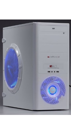

http://coolpc.tw/eval/14/scsugerw.jpg
不過評價好像不太好.... @@

上淇棒棒糖
不過評價好像不太好.... @@

上淇棒棒糖這咖算是便宜又大碗(加上側板的25公分扇),但便宜機殼都有很多缺點
例如,鋼板太薄、風扇品質不好、作工質感差,若不在意這些的話,以功能性來看是不錯的機殼
但特別要注意的是,側板25cm扇易造成機殼內的對流被打亂,而且灰塵的量也不容忽視(看有沒有瀘網設計)
而且通常有25cm扇的話,cpu散熱器都會有高度限制,一般16公分的塔散熱器應該都不能裝(真魂、酷媽212+),除非另行改裝,但又會破壞美觀
