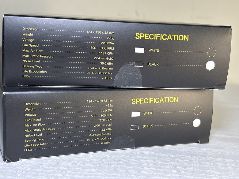

▲將外盒翻到背面,同樣延續了黑黃配色的簡約風格,以 360mm 規格為例,上方直接標示了最重要的幾項性能數據與亮點:轉速 500-1800 RPM,可以預期它不會太吵;最大風量 77.37 CFM 是由 28mm 加厚框架帶來的優勢;All-in-One 的一體式設計在安裝上更便利友善~
▲除了本次開箱的黑色款式之外,也同樣推出了白色款,在詳細規格中有標示出最大風壓 2.04 mm H2O;單風扇的實際物理尺寸來到了 124 x 120 x 32 mm,這意味著它的實際佔用厚度達到了 32mm,且長度也比標準的 120mm 多出了 4mm。這對於機殼空間較緊湊,或是打算將風扇安裝在上置水冷排、擔心會與主機板記憶體發生干涉的玩家來說,在安裝前務必要先確認好機殼的容許空間!

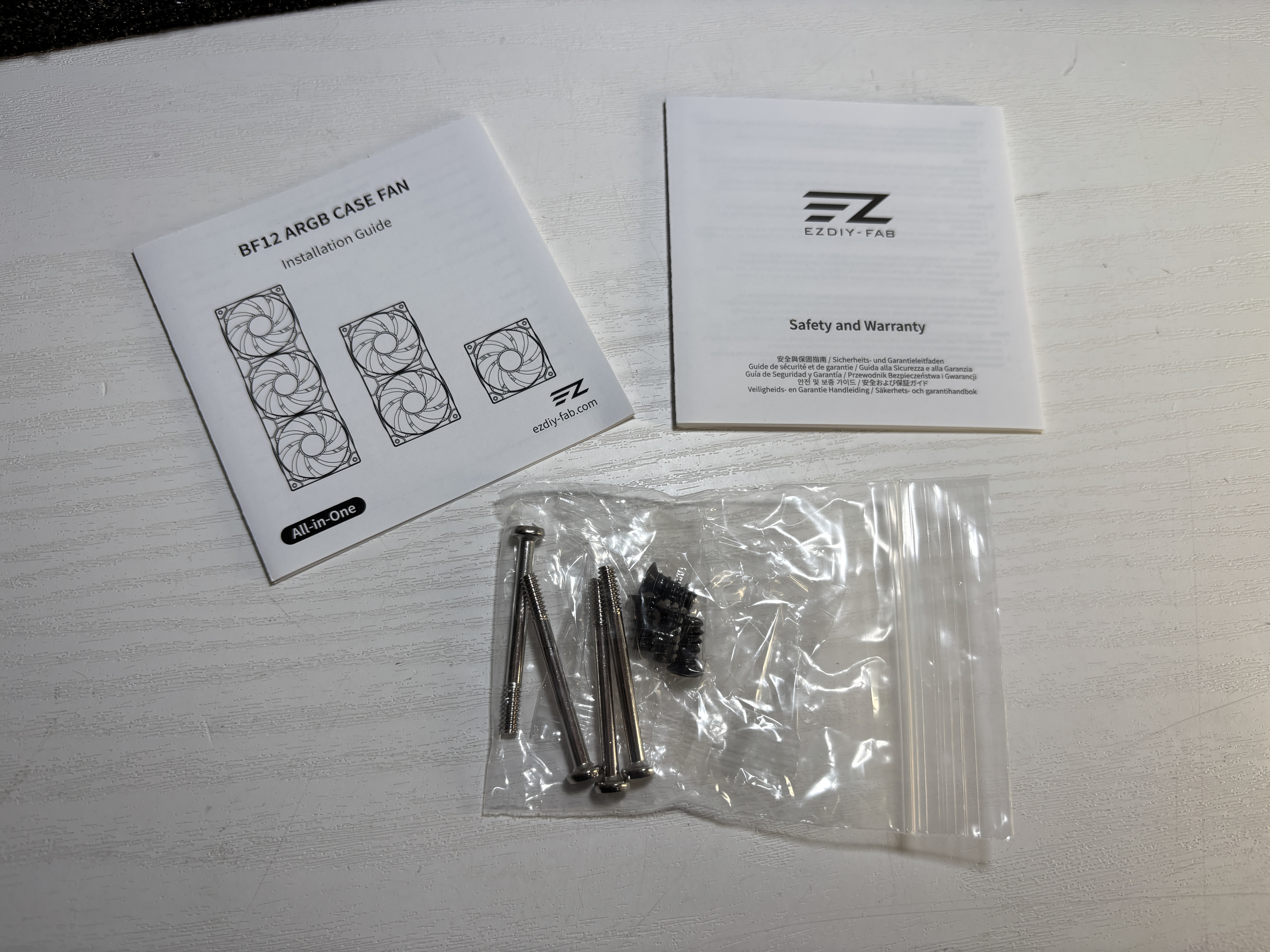

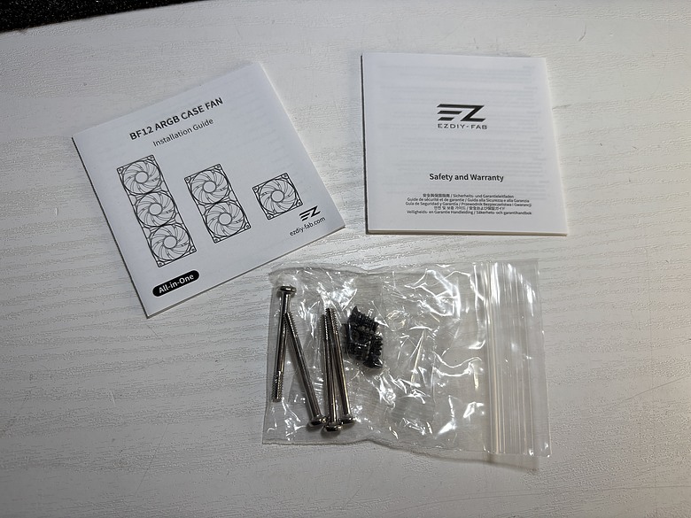

▲包裝內附的配件除了風扇本體之外,短的自攻螺絲自然必不可少,但有額外再多給一組長的螺絲就非常加分!

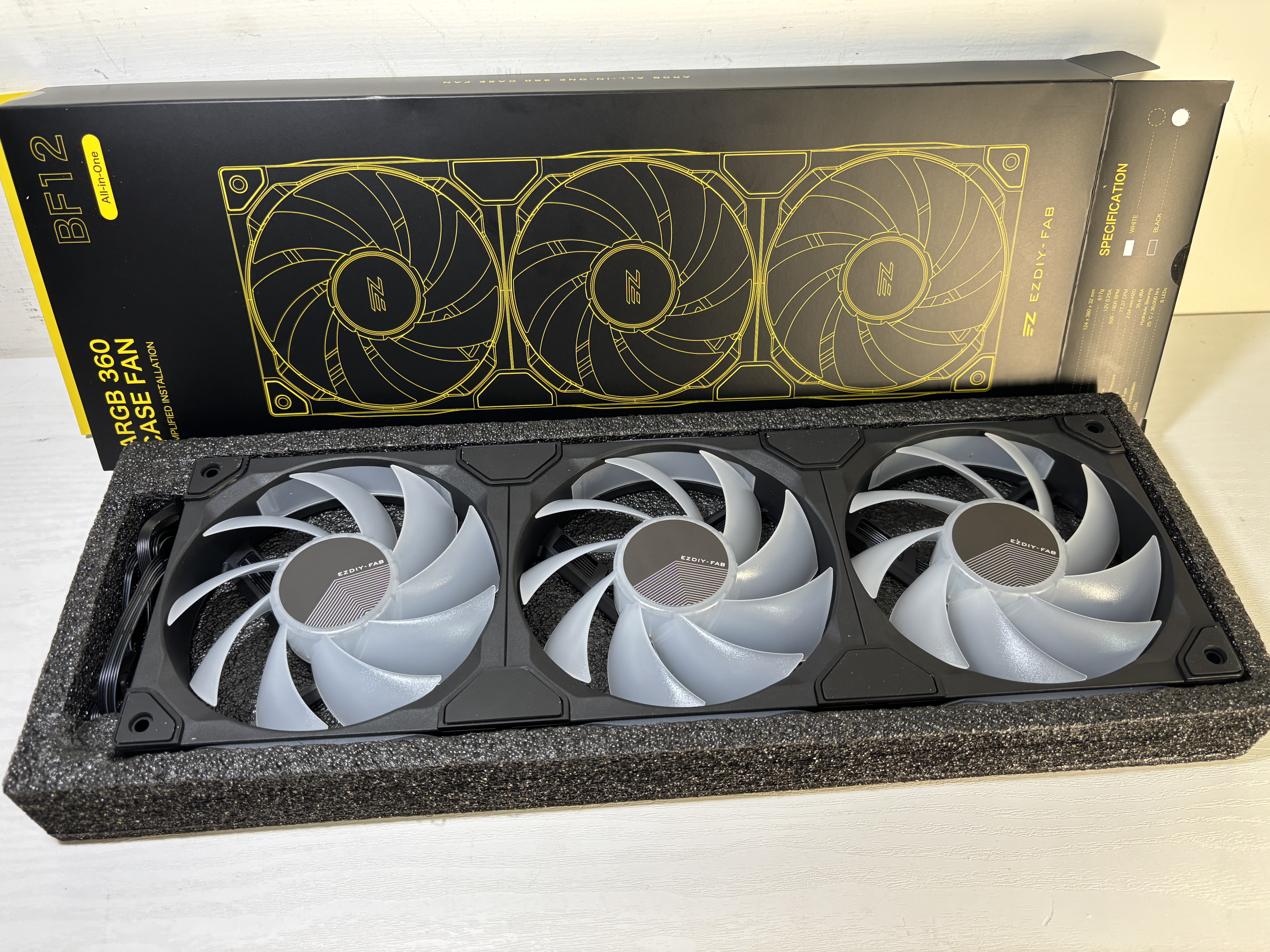

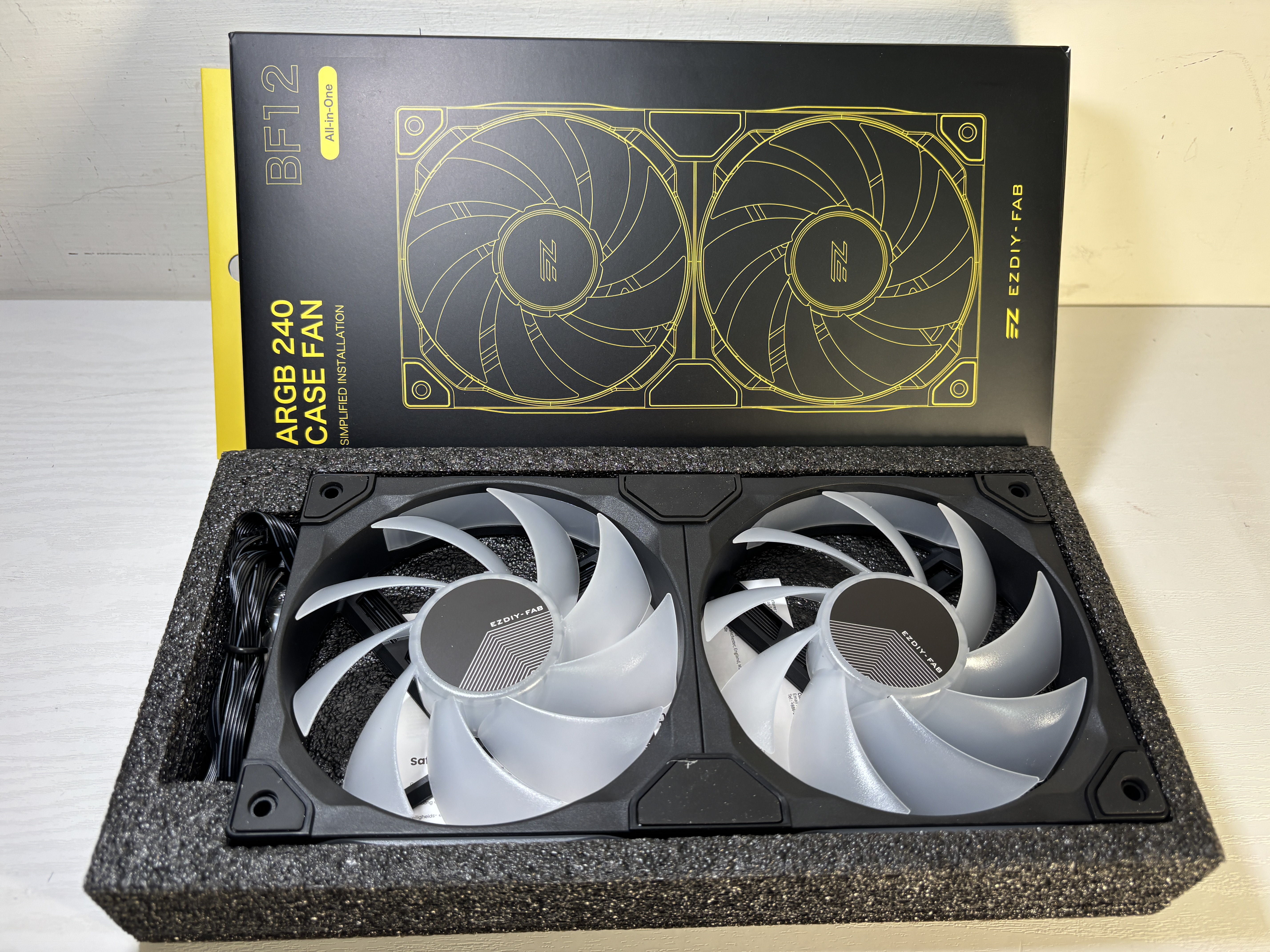

▲抽出內盒,第一眼看到包裝的保護措施,真的必須給 EZDIY-FAB 按個讚!原本以為主打高 CP 值的產品可能會為了節省成本而採用一般的紙板固定,沒想到映入眼簾的竟是一整塊厚實的 EPE 緩衝珍珠棉!對於 360mm 這種長尺寸的硬體來說,如此高規格的包裝能最大程度地避免運送途中的碰撞與框架變形,讓人感到相當安心~

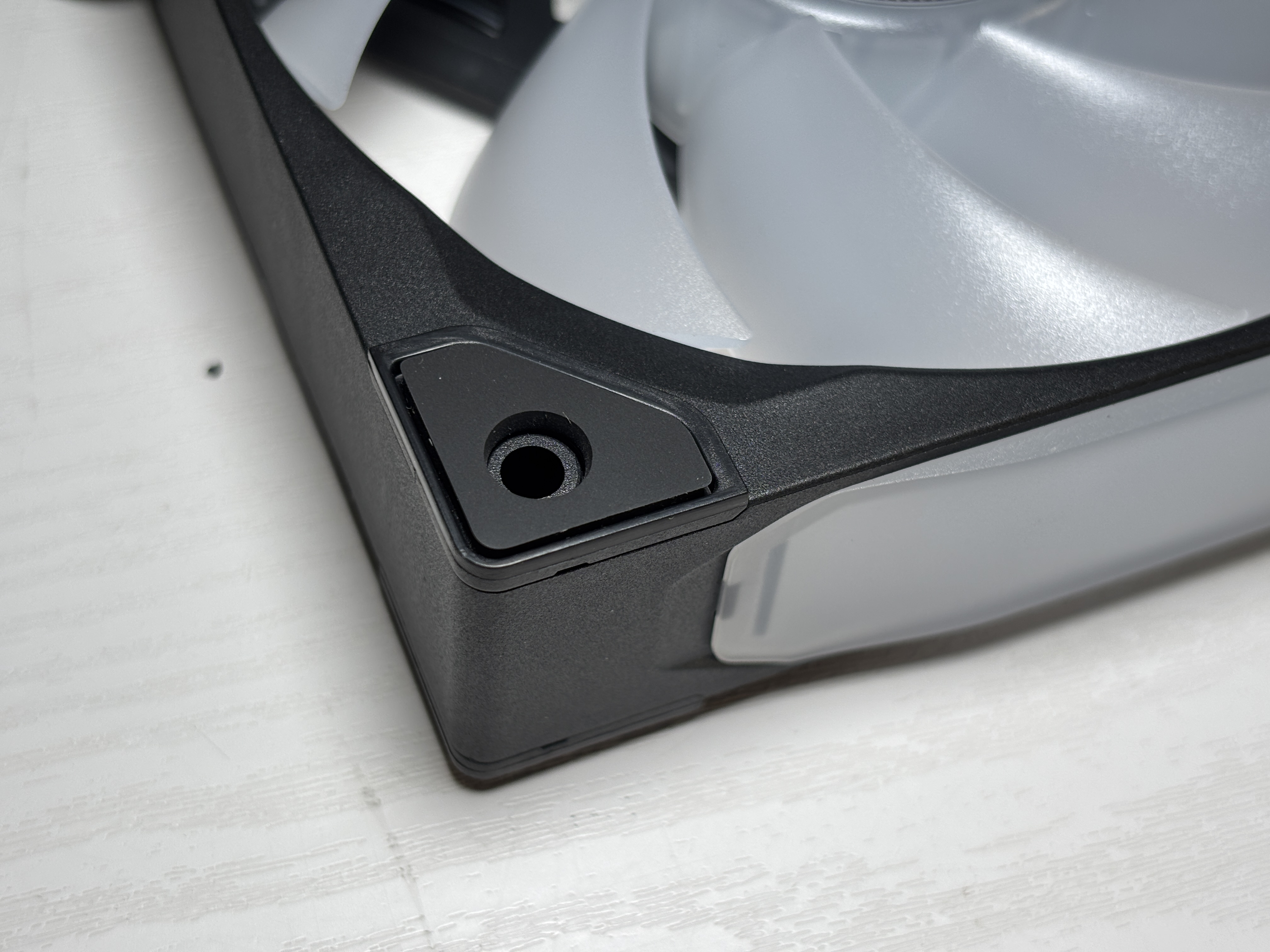

▲BF12 的邊角都預裝了面積相當大的黑色減振橡膠墊,對於最高轉速可達 1800 RPM 的加厚風扇來說,這個設計至關重要!當風扇全速運轉並鎖在金屬機殼或水冷排上時,這層厚實的橡膠能有效吸收共振,從物理層面大幅抑制擾人的機殼共振異音,確保主機在提供強大風量的同時,依然能維持良好的靜音表現~
▲在兩顆風扇銜接處的頂部,EZDIY-FAB 當然也極具巧思地加上了一塊平整且面積更大的減振橡膠墊!考量到 240mm 或 360mm 的一體式框架較長,如果只靠最外側的鎖點固定,框架中段可能會因為風扇全速運轉的震動,而與機殼鎖點或水冷排產生輕微的敲擊與共振,這塊隱藏版的中段減振墊,如同避震器般完美緩衝了這個應力~

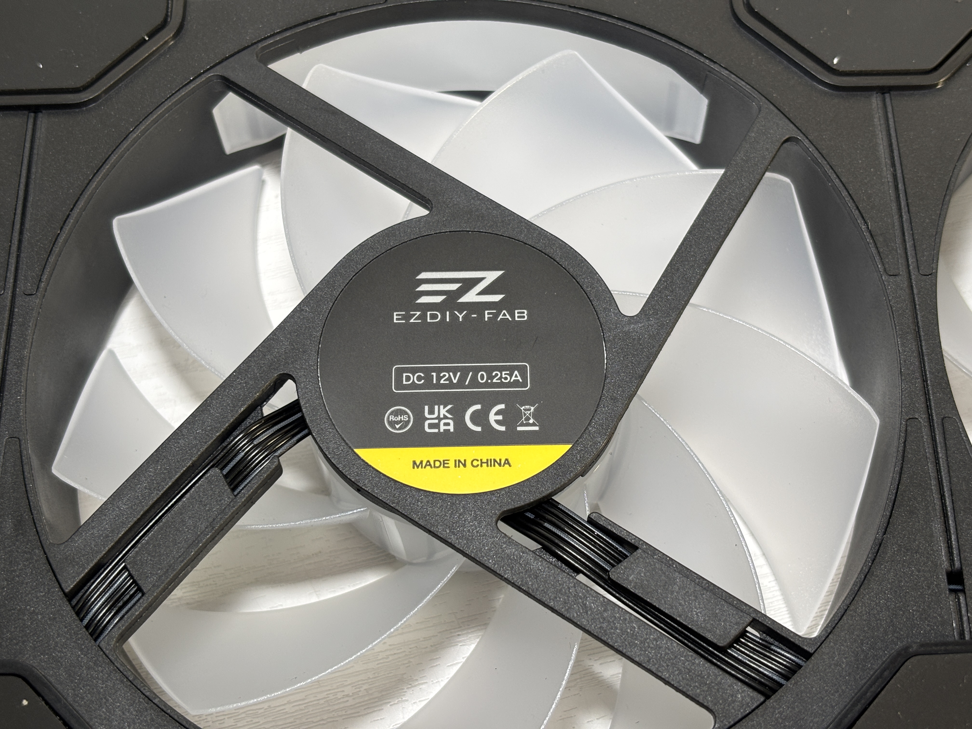

▲翻到風扇背面的軸心處,我們可以看到標籤上印有各國的安規認證,以及 DC 12V / 0.25A 的規格標示,不過這僅僅只是風扇馬達本身的耗電量,燈光的部分是走 5V 3-Pin ARGB 的供電迴路,只是這部分沒有標示出來,而單個只要 0.25A,大多數主機板的風扇接口都能提供至少 1A 來算的話,三個為一體的風扇也僅要 0.75A 而已,綽綽有餘不用擔心推不動~

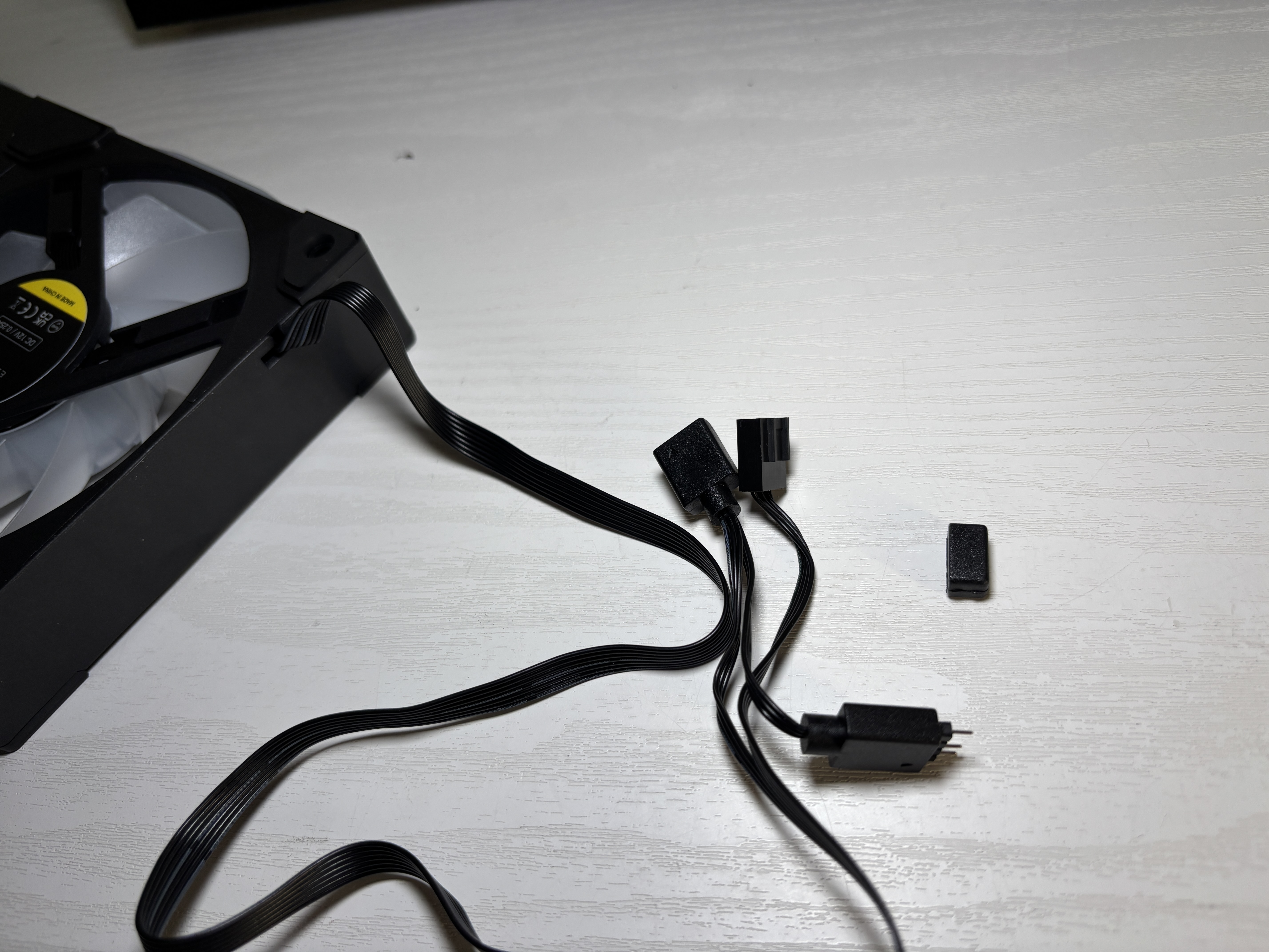

▲對於組裝過傳統 ARGB 風扇的玩家來說,一定都經歷過被線材支配的恐懼!以 360mm 的水冷排為例,如果使用三顆獨立風扇,總共會產生 3 條 PWM 電源線加上 3 條 ARGB 燈效線,整整 6 條線材不僅在機殼背板糾纏不清,還要煩惱主機板接口夠不夠用的問題,但在 EZDIY-FAB BF12 身上,這個噩夢被徹底終結了,整組風扇也只有這個唯一一個出線口!原廠將三顆風扇的供電與燈效訊號在內部就完成了串接,最終只引出一組線材~
▲從物理結構來看,BF12 確實透過一體開模的框架,提供了不錯的整體剛性,在直立時它不會像部分積木風扇那樣在接縫處產生脆弱的彎折感,且單一出線口的設計,也確確實實解決了玩家的理線痛點~

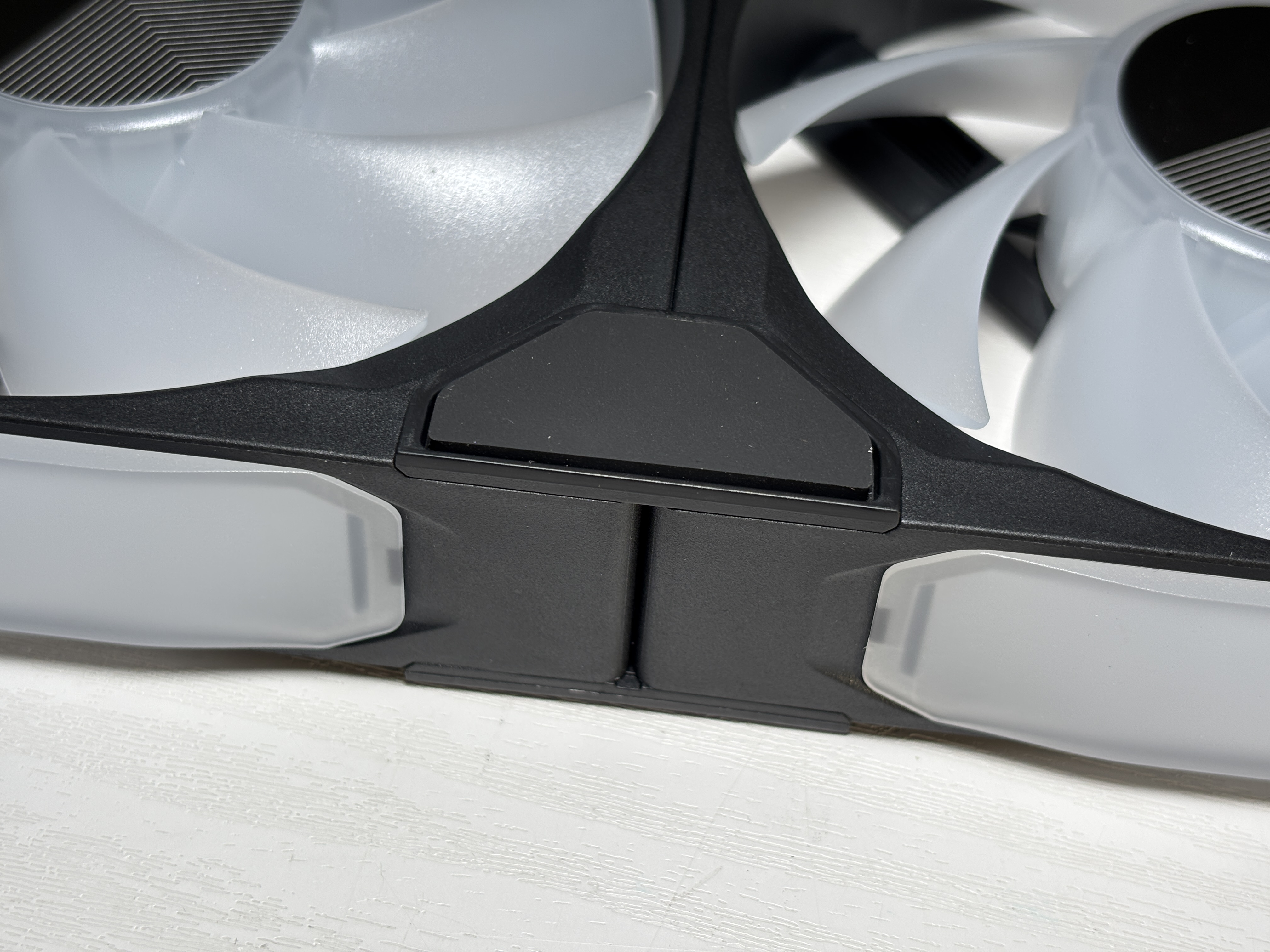

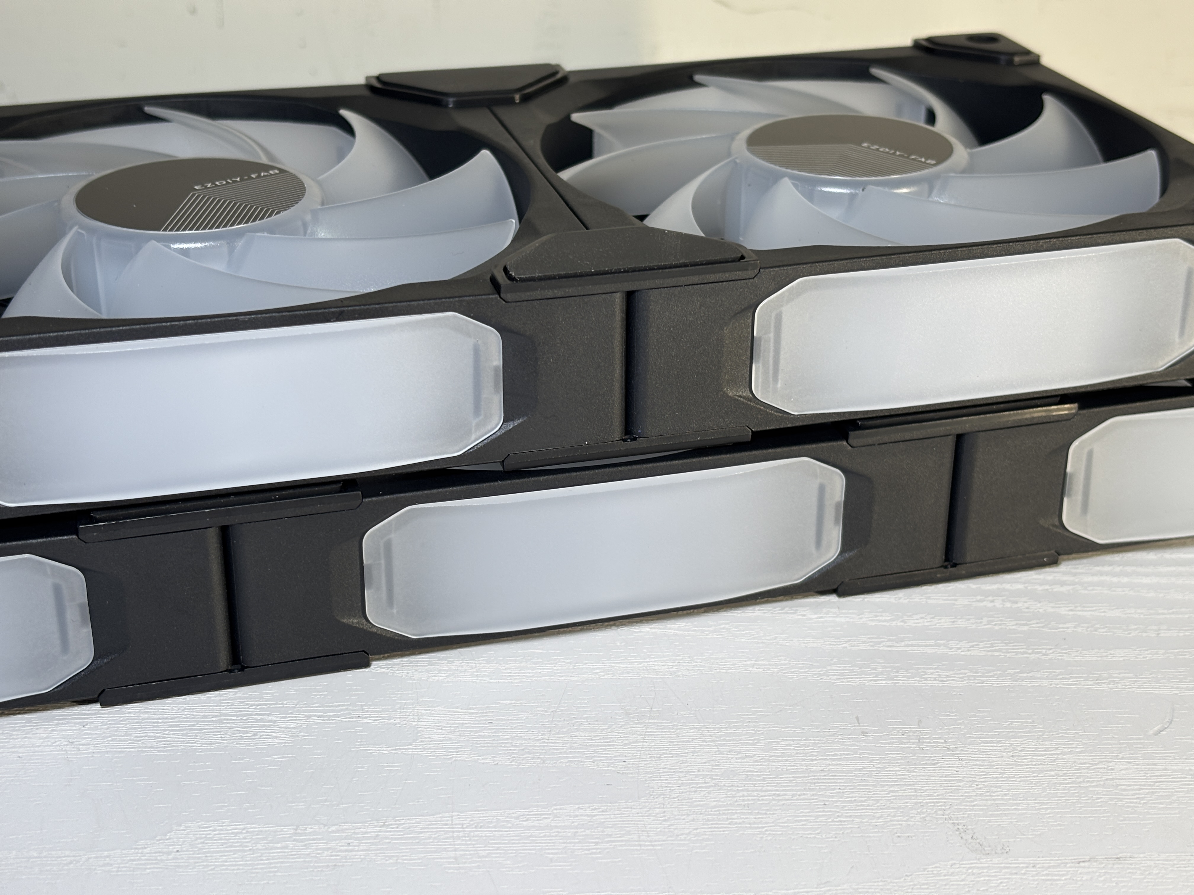

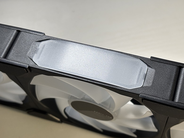

▲當我們將視線移至風扇的側面時,可以發現 BF12 在側邊導光設計上,同樣採取了較為保守的策略!雖然整體外框是一體成型的,但側面的乳白色柔光飾條卻是「分段式」的,每一個 120mm 的風扇區段都獨立對應一塊飾板,中間被黑色的塑膠框架給硬生生截斷,依然沒有擺脫「三顆風扇串接」的傳統視覺框架,這點真的有點可惜 …

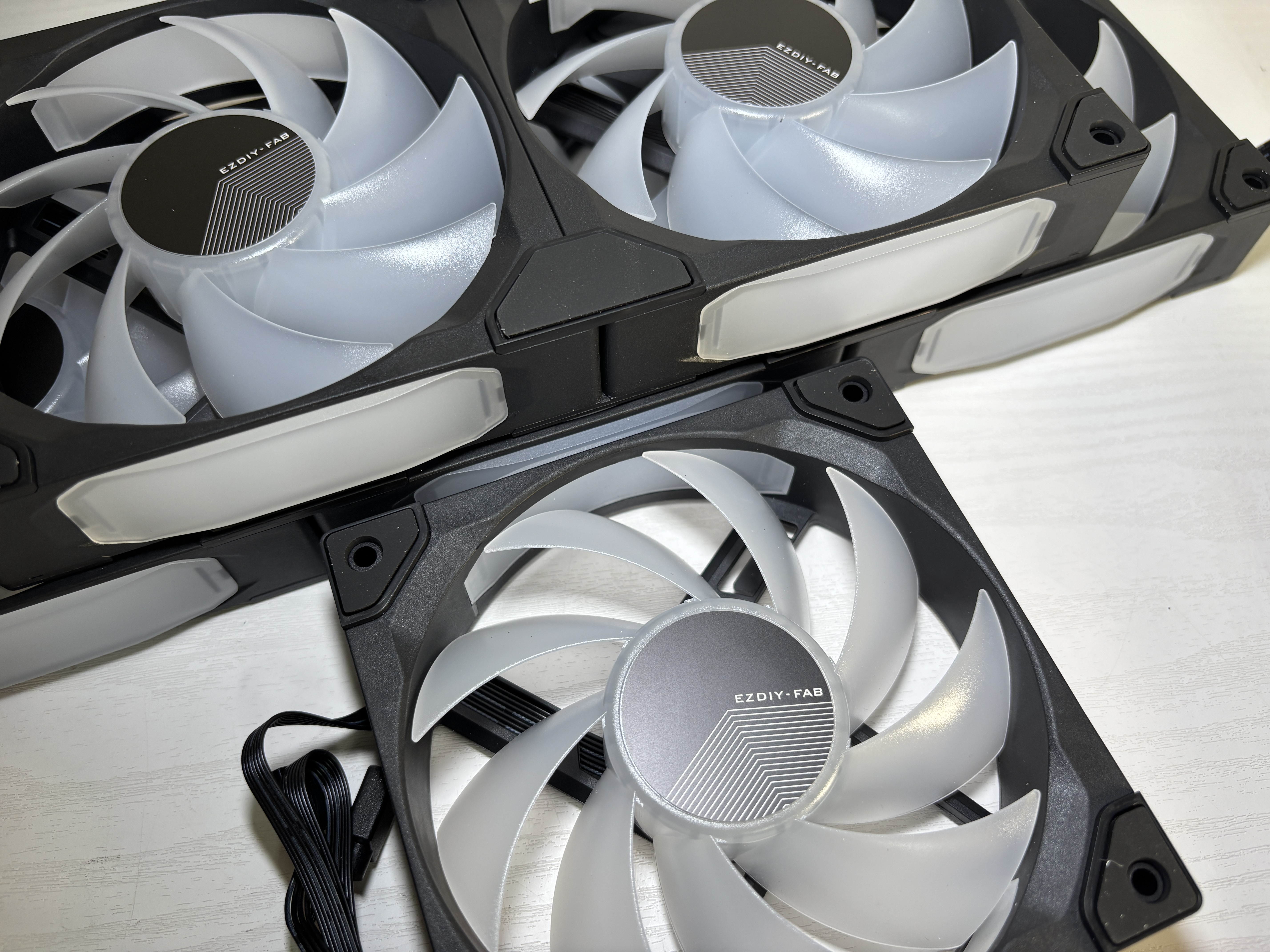

▲為了配合 ARGB 的發光需求,BF12 採用了全透光的乳白色九片扇葉,表面帶有輕微的霧面處理,讓軸心內部的 LED 燈光能藉由扇葉的折射與漫射,均勻地向外暈染,減少直視燈珠的刺眼感!軸心處選用帶有細密幾何線條的消光黑底標籤,這種相對低調的處理,讓風扇在未通電發光的狀態下,也能維持一種沉穩的科技質感~

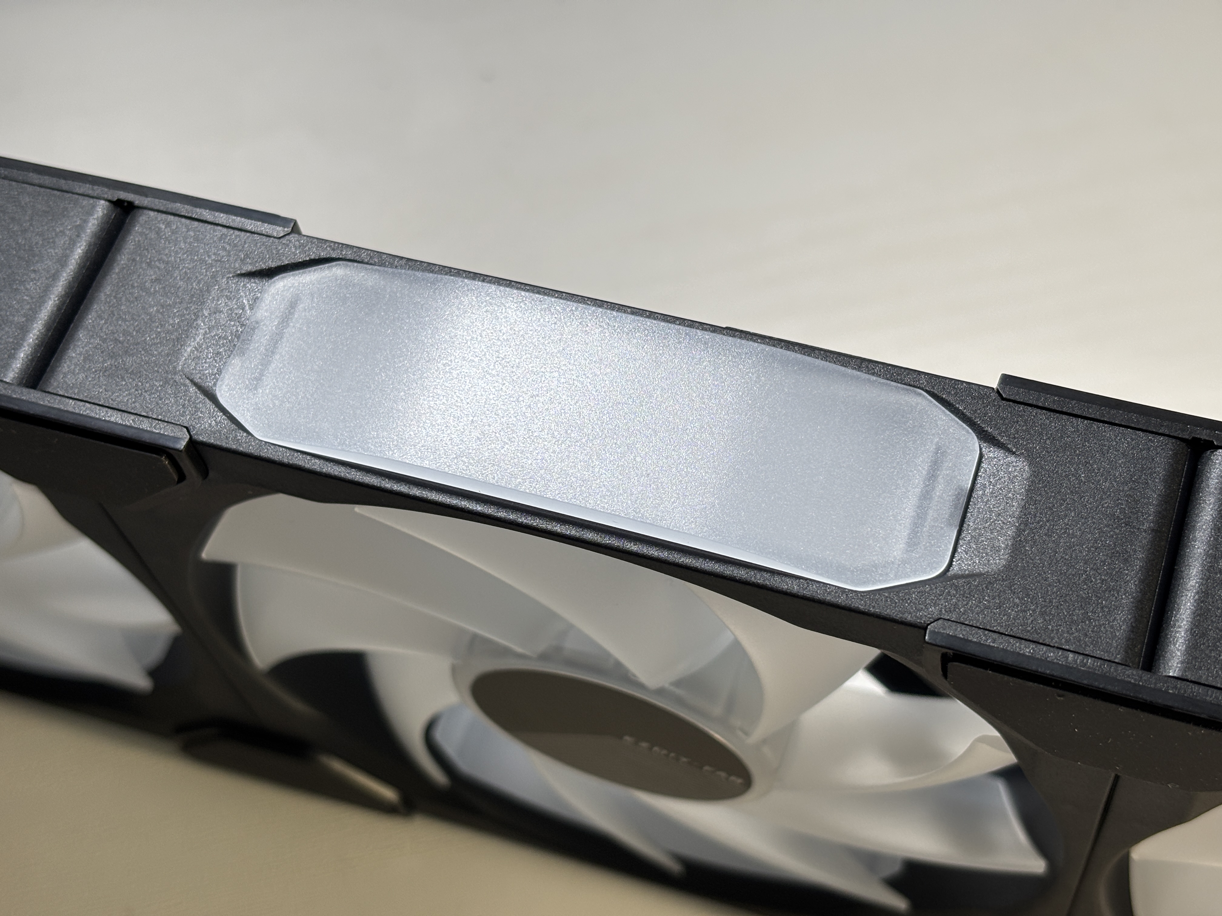

▲還記得我們在前面端詳外盒規格時,提到這款風扇的寬度來到了非標準的 124mm 嗎?詩人找到了多出那 4mm 的真正原因!仔細觀察側邊的乳白色柔光飾條,做了一個向外微凸的立體弧度,想透過微凸的立體結構來增加側邊 ARGB 燈效的「可視角度」與「厚度感」,讓光線不再侷限於單一平面,而是能更飽滿、立體地向外漫射,提升點亮後的視覺張力~

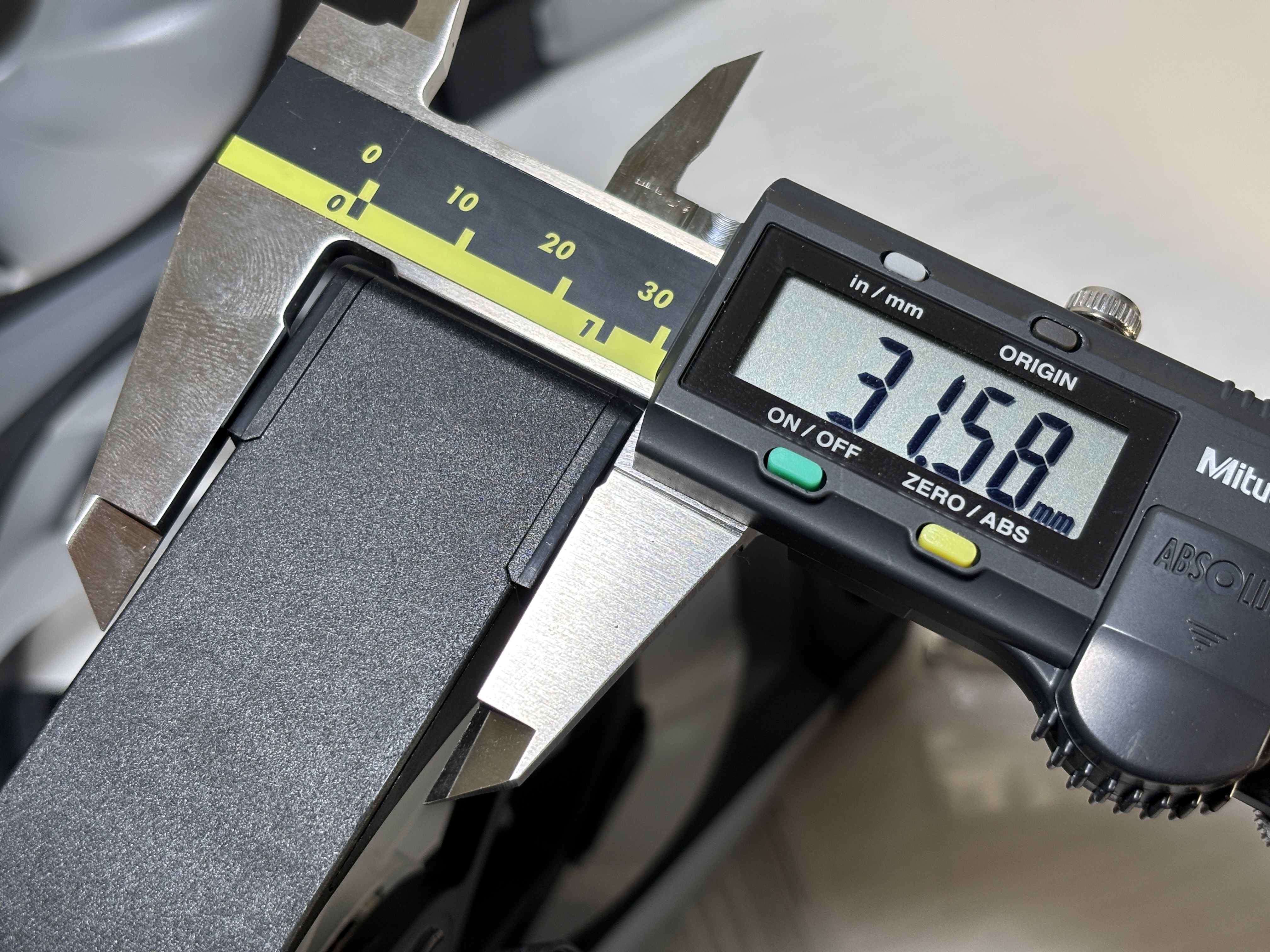

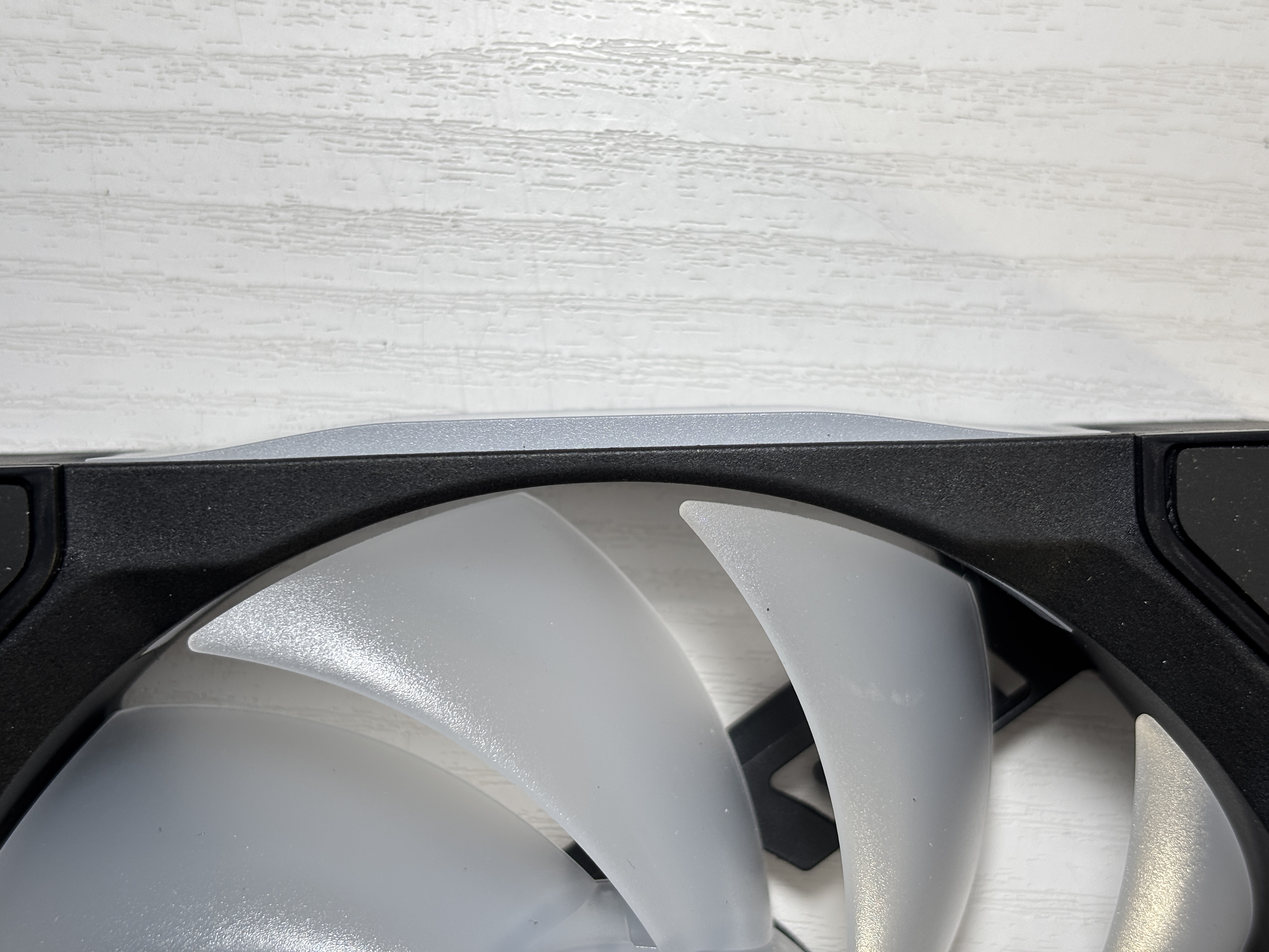

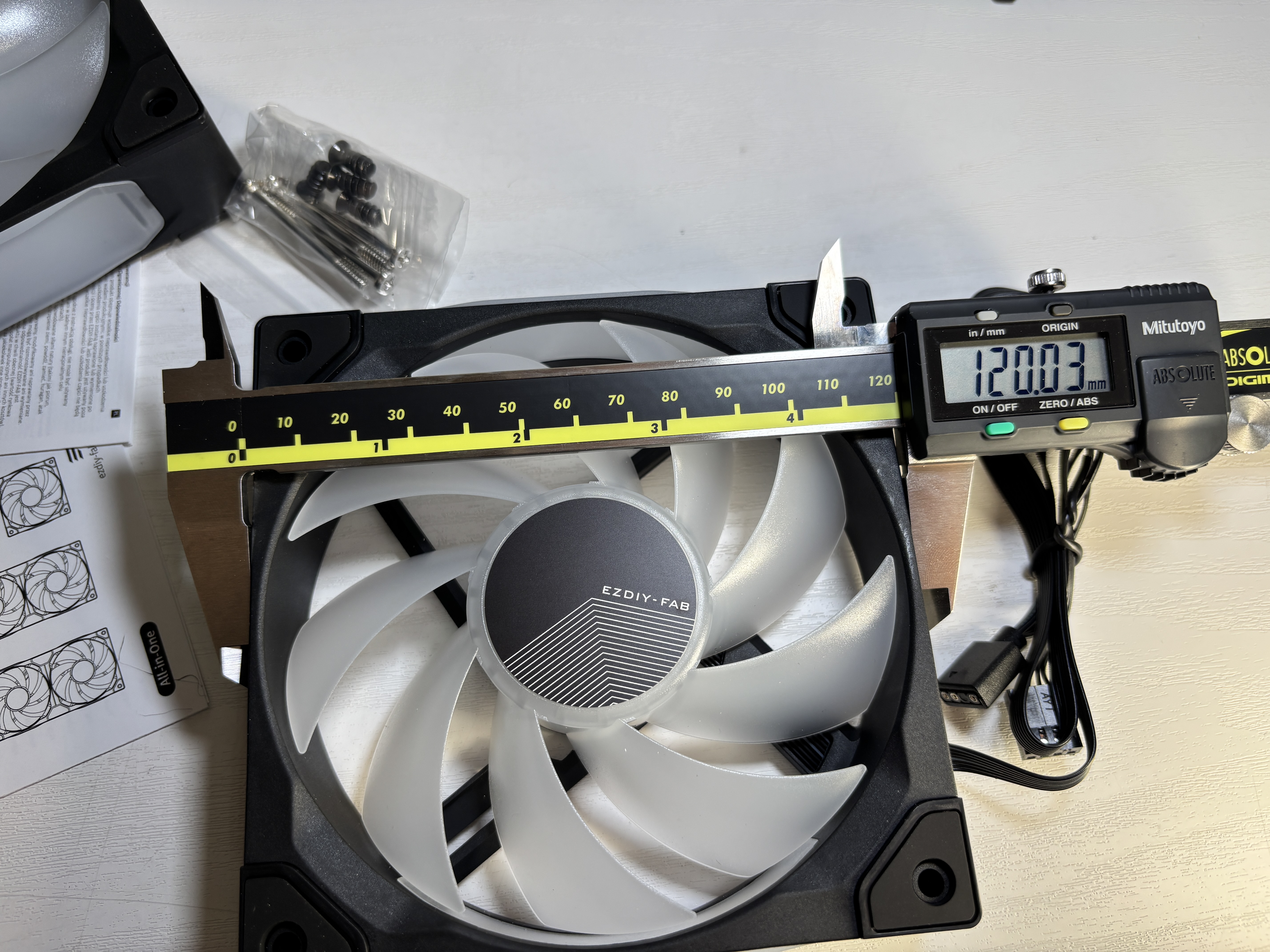

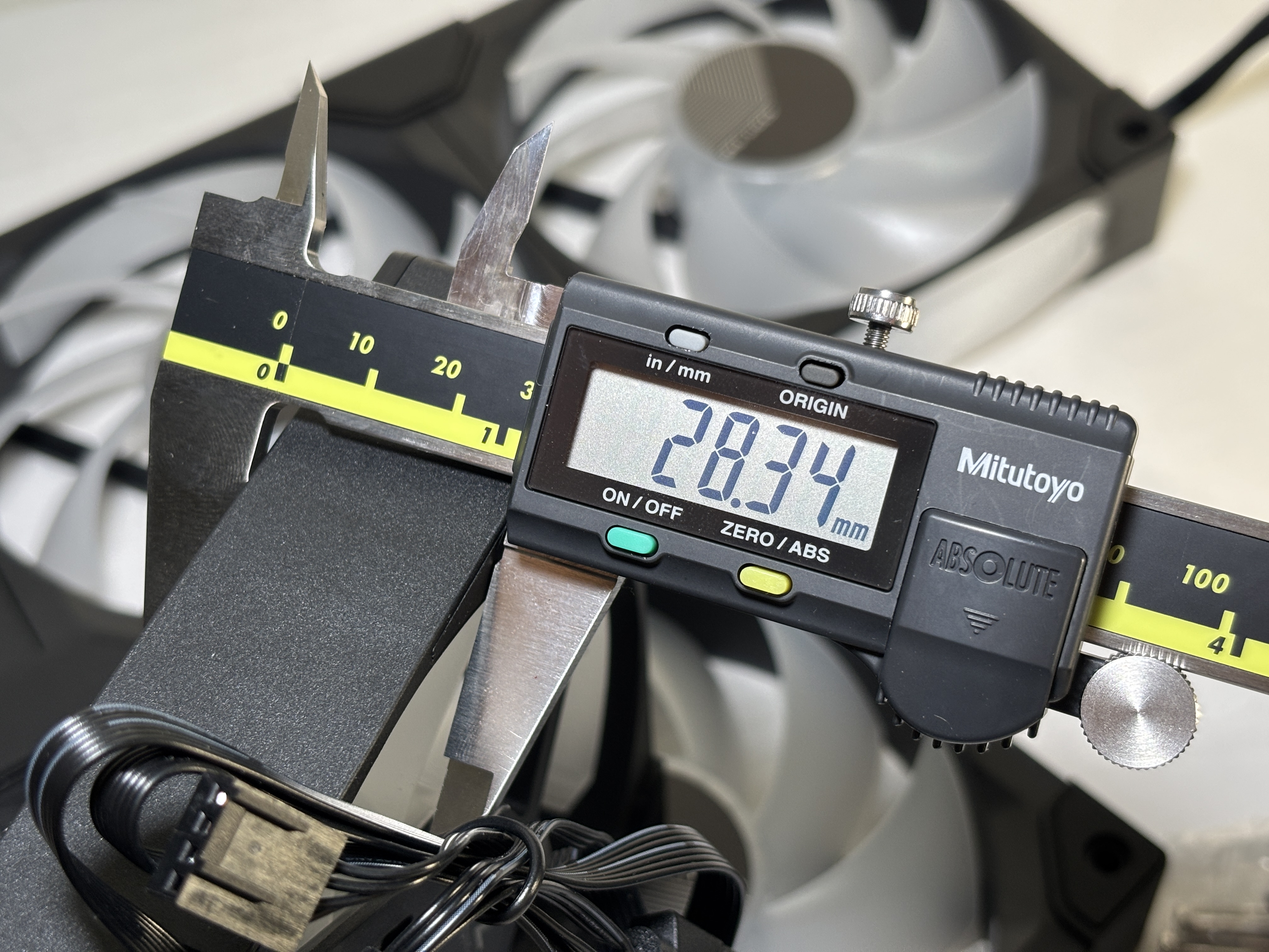

▲還記得我們在前面端詳外盒規格時,發現官方文宣主打「28mm 加厚」,但規格表卻標示厚度為 32mm 的落差嗎?為了給大家最精確的解答,詩人拿出了游標卡尺進行實測!從照片中的數據可以清楚看到,當我們避開四角的橡膠墊、直接測量風扇的黑色塑膠外框時,卡尺顯示的數值約為 28.34mm
▲而當我們將兩側厚實的減振橡膠墊一併納入測量範圍時,數值則來到了 31.58mm。真相大白!「28mm」指的是風扇框架本身的物理厚度,而包裝上標示的「32mm」,則是包含減振墊後的「最大整體厚度」,詩人認為這點很重要!尤其是想要買來替換水冷風扇的話更需要特別注意!!

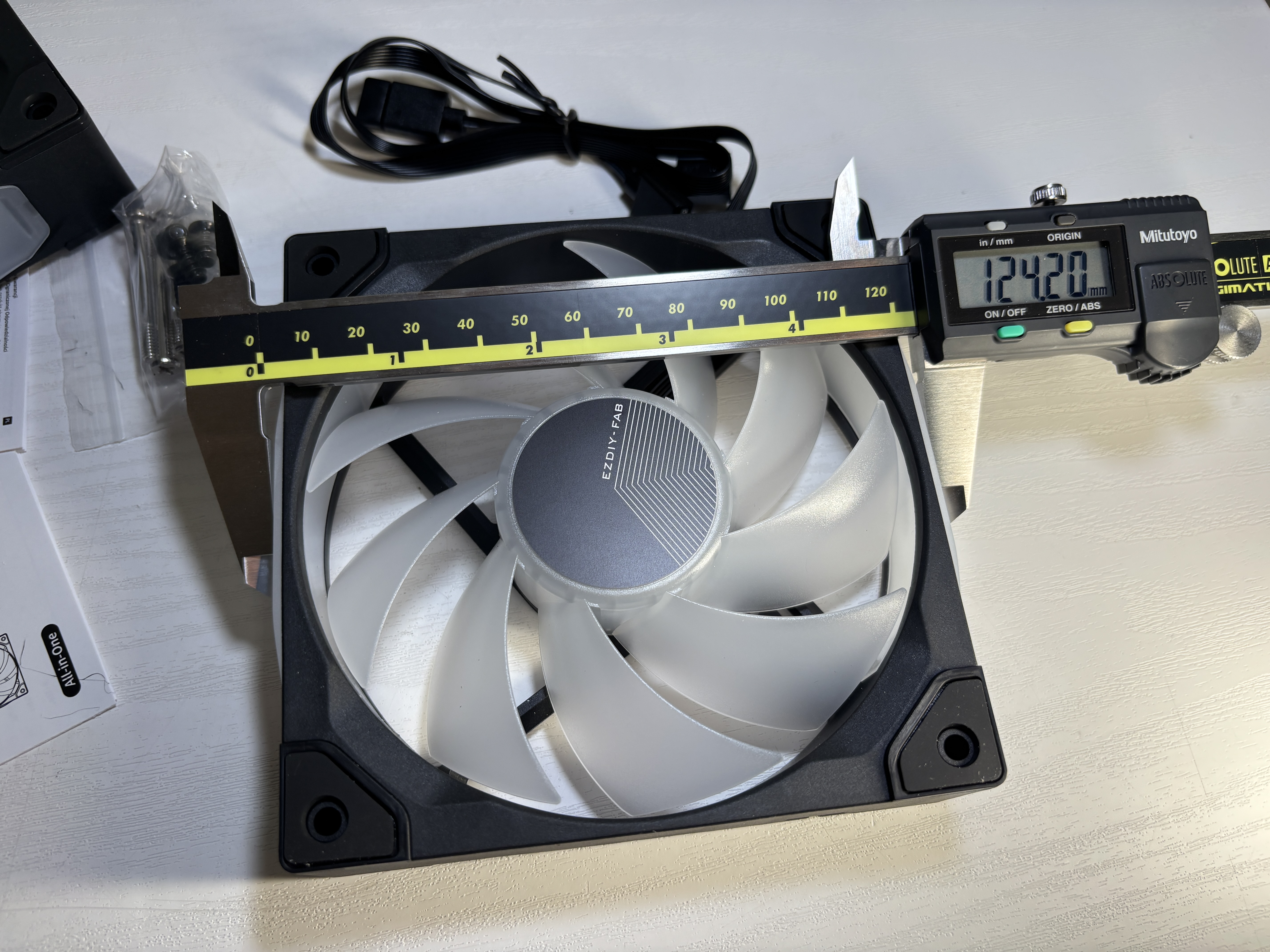

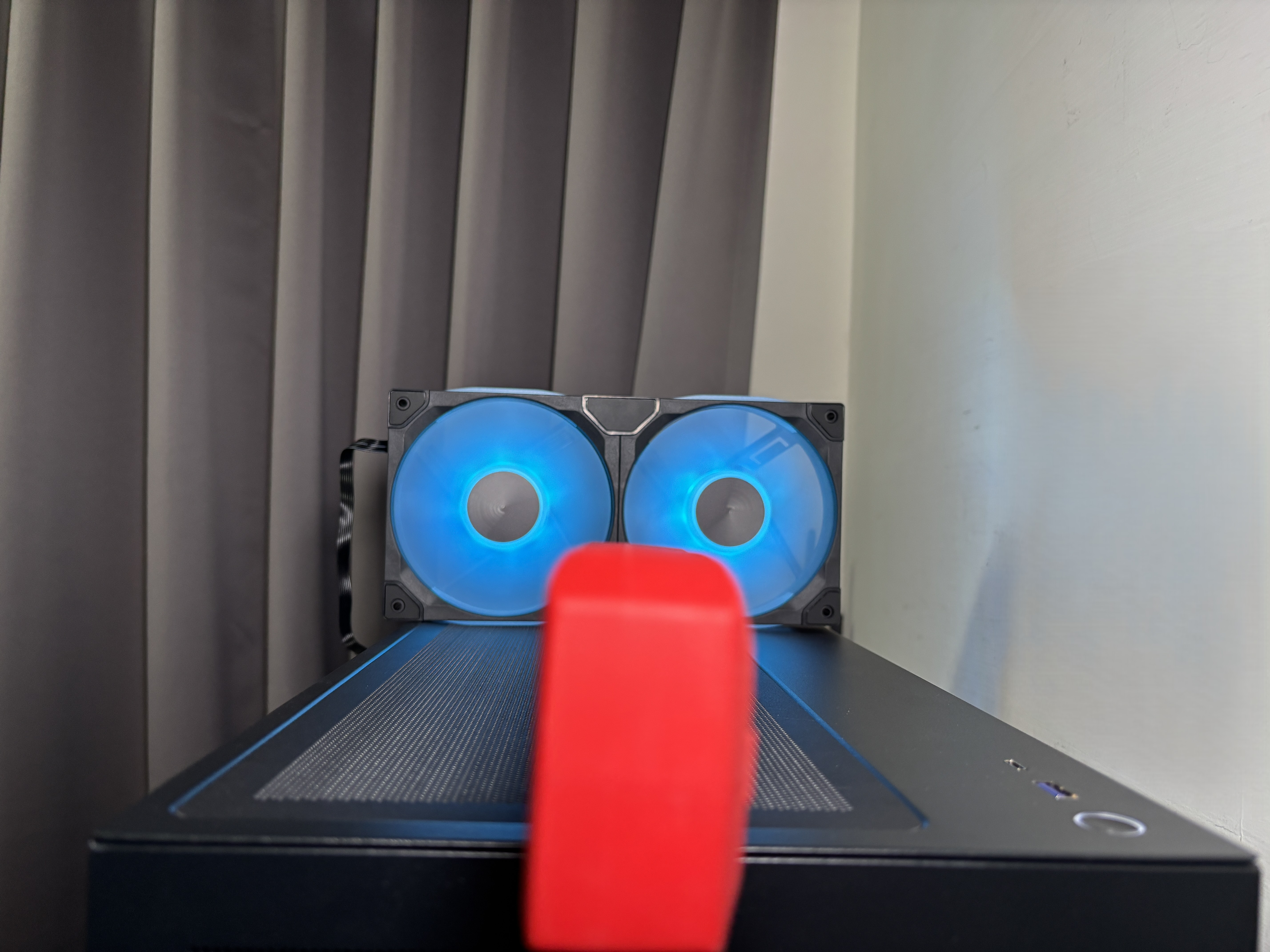

▲透過游標卡尺的實際測量,相信大家能夠完全理解外盒上 124 x 120 x 32 mm 這串數字的真正含意,微凸的立體柔光飾條只存在於風扇的「其中兩側」,另外一側仍然維持標準的 120mm
▲測量帶有柔光飾條的兩側時,卡尺上的數字則來到了 124.20 mm,這多出來的 4mm 正是由兩側各向外延伸 2mm 的立體導光條所構成,硬體組裝往往是浪漫與現實的拉扯,這也再次提醒了追求極致美感的玩家們:在享受這份立體光影之前,務必確認機殼風扇位是否能包容這額外擴張的 2mm

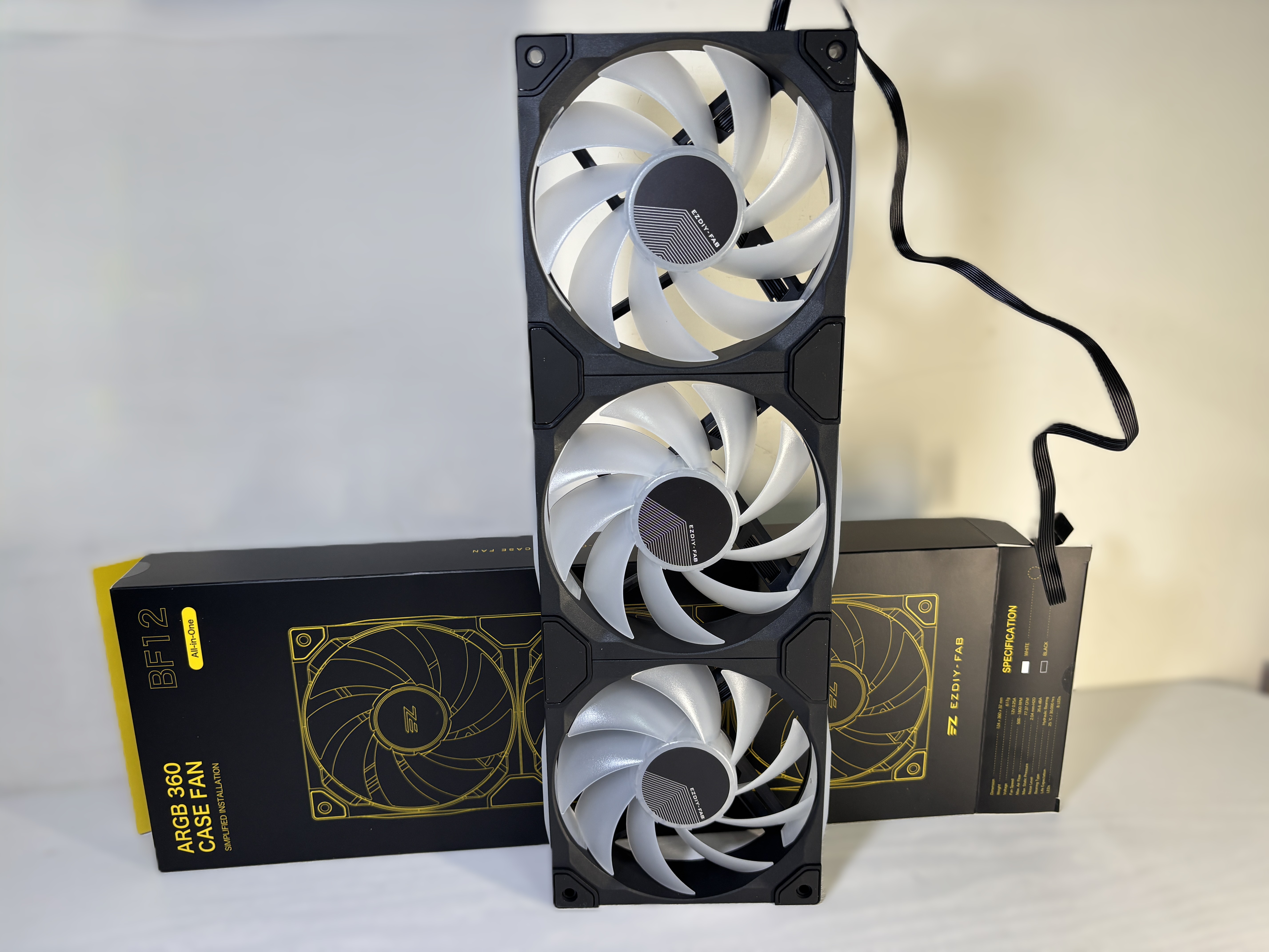

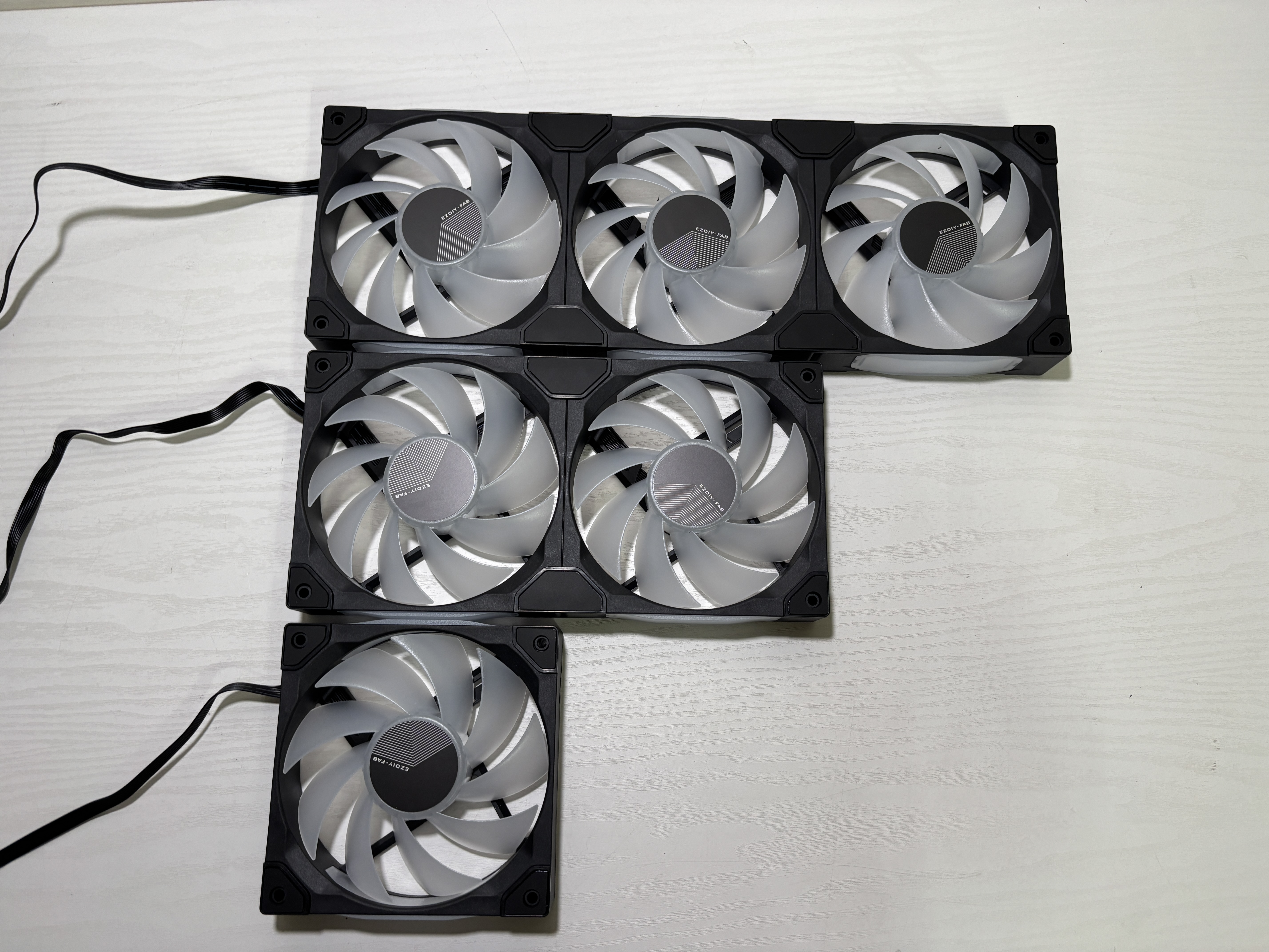

▲將 360mm、240mm 與 120mm 三種尺寸並排陳列,這張「全家福」可以說是對 BF12 系列設計哲學最完整的詮釋,在 BF12 的一體式框架下,無論是作為頂部水冷排散熱的 360mm、側邊進氣的 240mm,還是後方排風的 120mm,整套主機的風扇佈局最終竟然只需要 3 條線 就能徹底搞定!

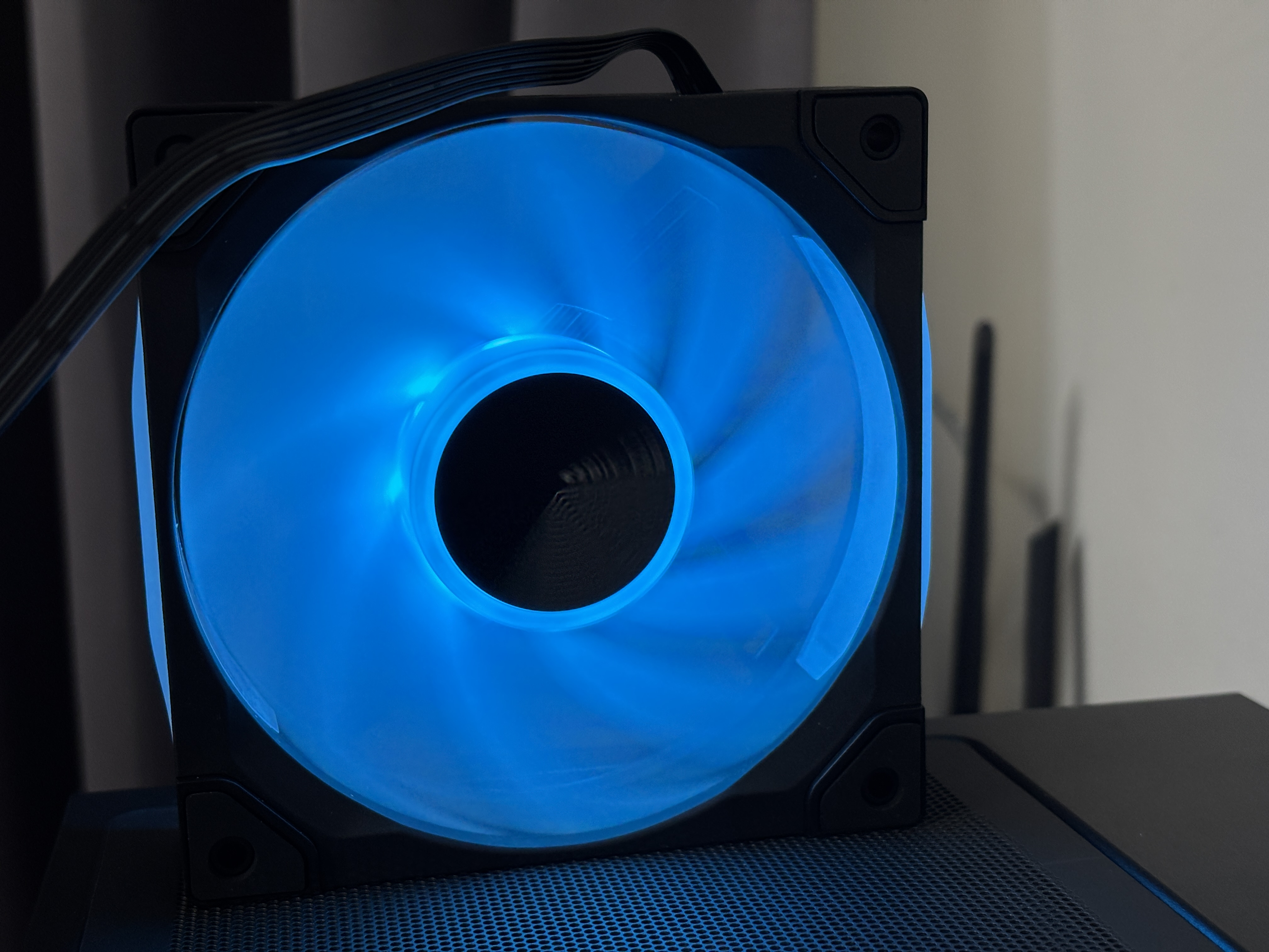

▲從正面視角來看,視覺效果相當不錯!BF12 採用的是標準的「軸心發光」設計,隱藏在馬達周圍的 8 顆 LED 燈珠,透過九片乳白色扇葉將光線均勻地向外暈染,受益於扇葉的霧面材質,正面幾乎看不到刺眼的燈珠感,光線過渡得很柔和,搭配中央消光黑的幾何圖騰貼紙,整體呈現出一種內斂且不失質感的科技氛圍~

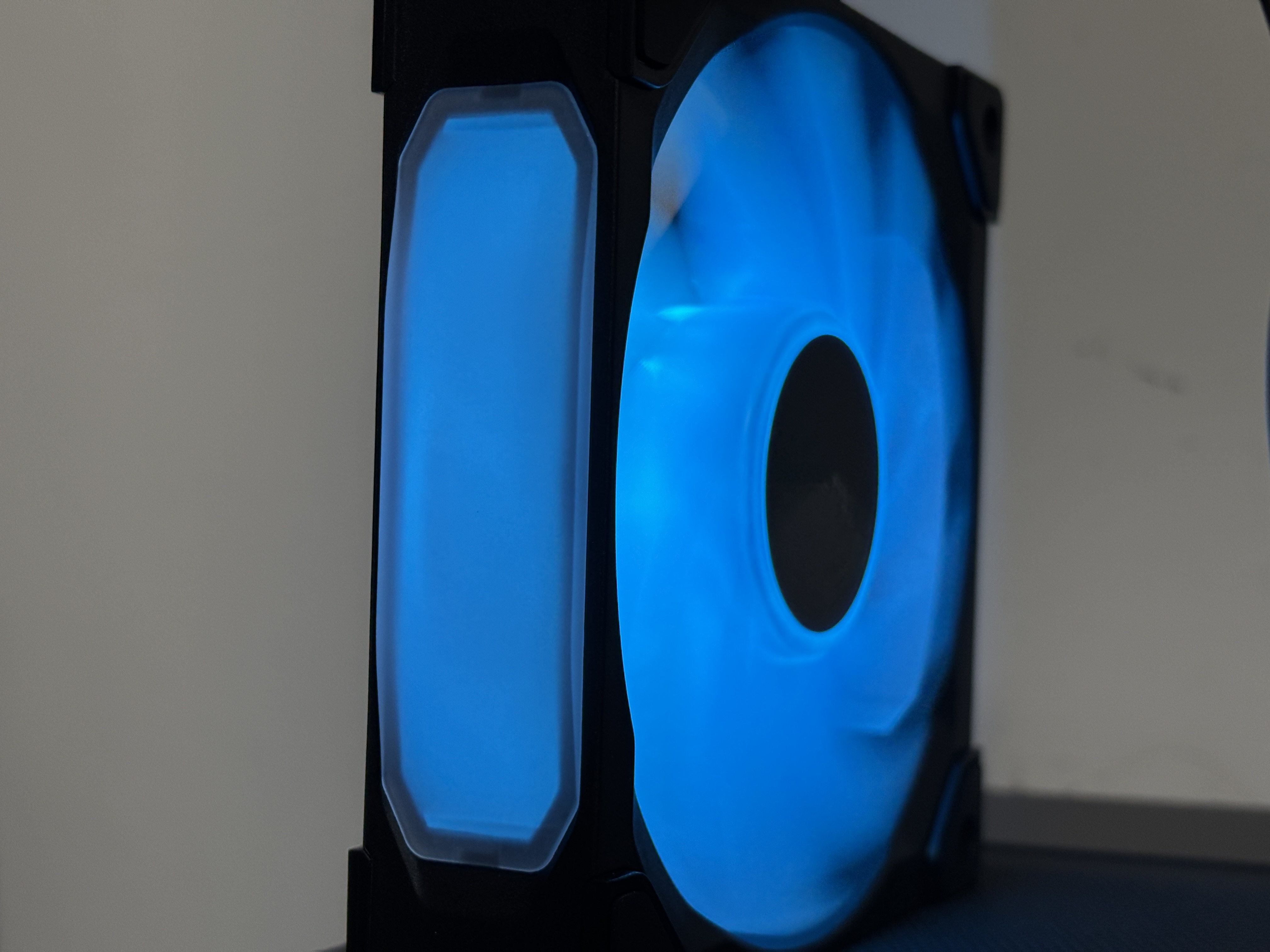

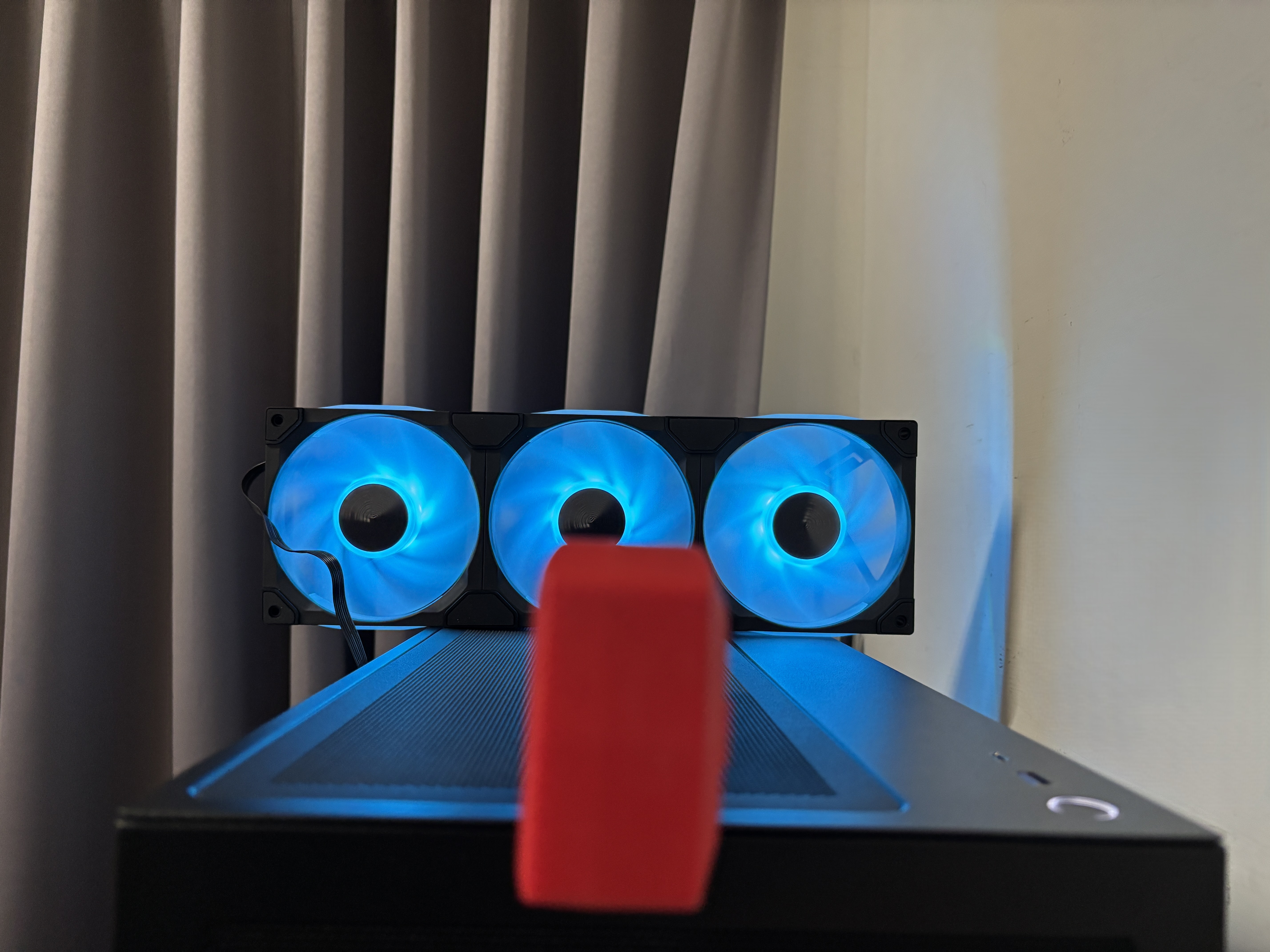

▲然而,當我們將視角轉到側面,來檢視稍早探討許久的立體柔光飾條時,就會發現一個客觀的事實:如同實拍圖所示,側邊飾條的亮度確實明顯偏低!由於 BF12 的外框本身沒有埋設任何獨立的 LED 燈條,完全是仰賴中心軸心發光後,穿透扇葉再打在半透明飾板上所透出的光線,這也是外盒包裝上所寫的「間接導光」的運作原理

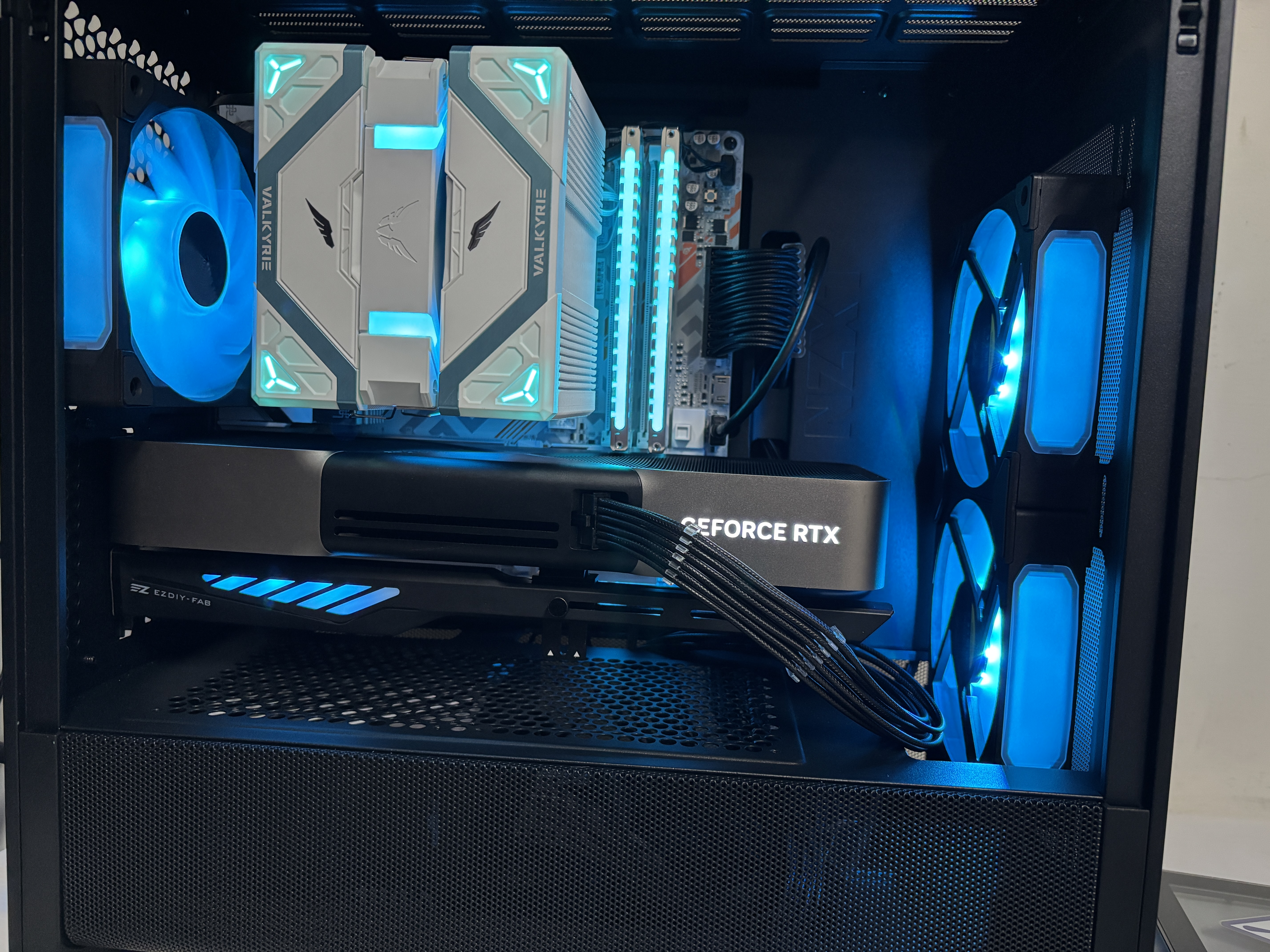

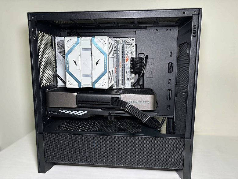

▲最近剛好在籌備 NZXT H3 Flow 的機殼開箱,正好趁著這個機會來搭配 EZDIY-FAB BF12 ARGB 一體式風扇與EZDIY-FAB VH90 ARGB 通用式顯卡支架來做組合~

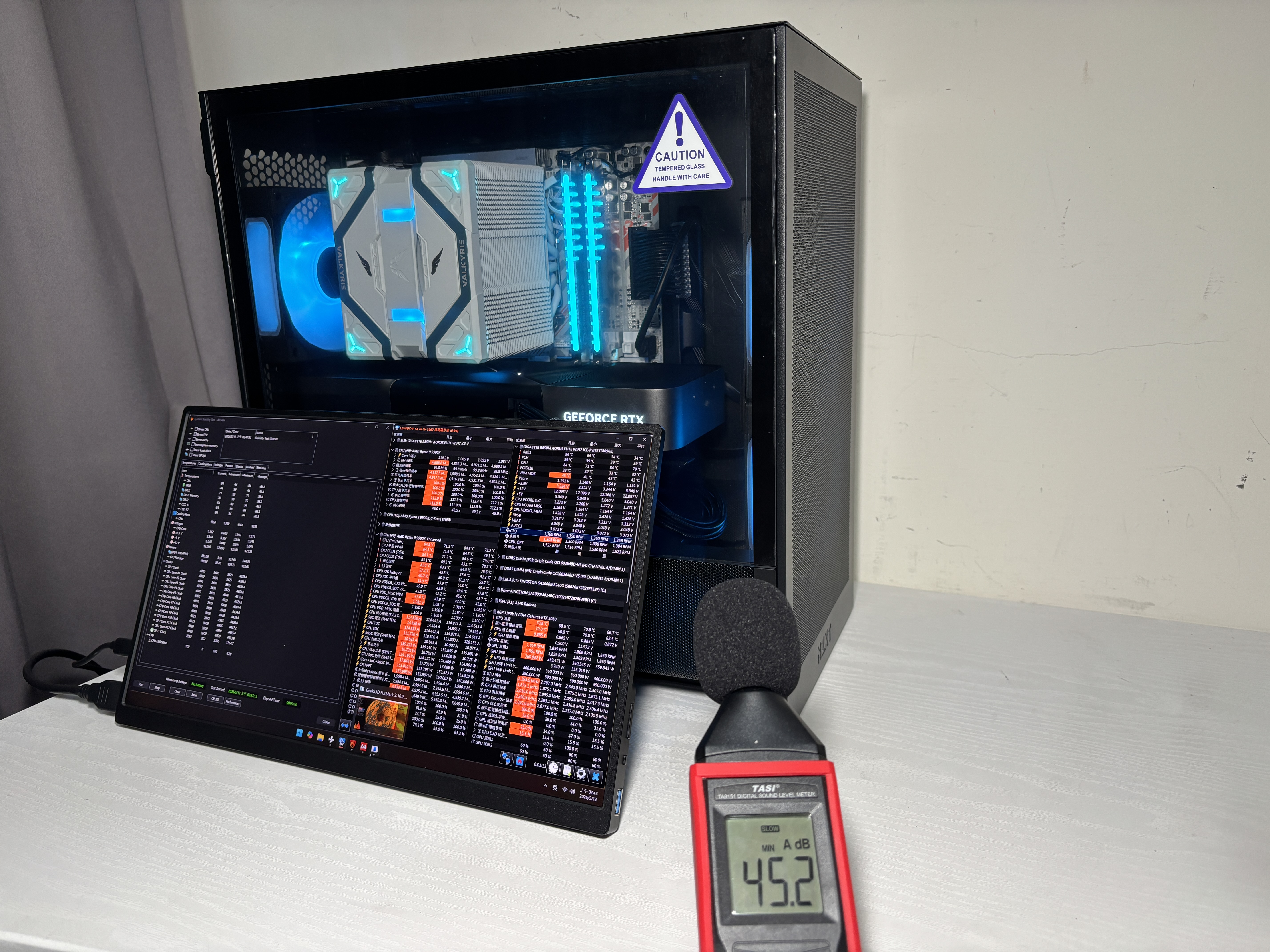

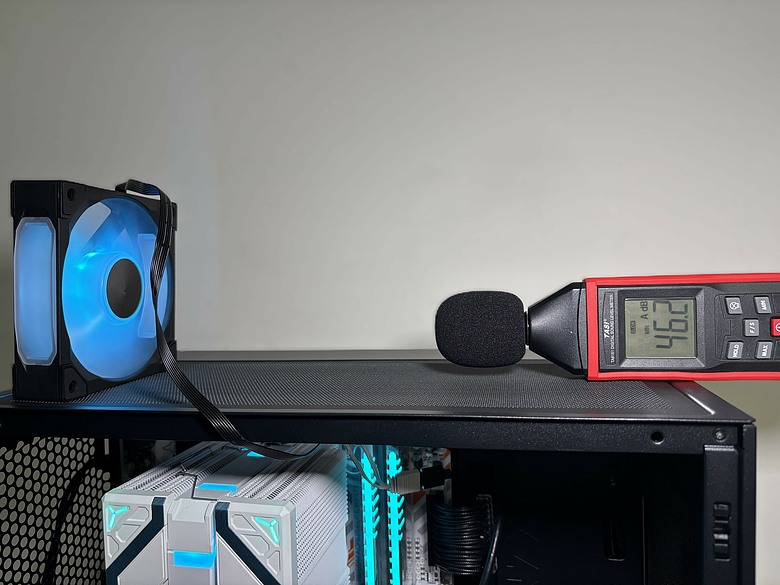

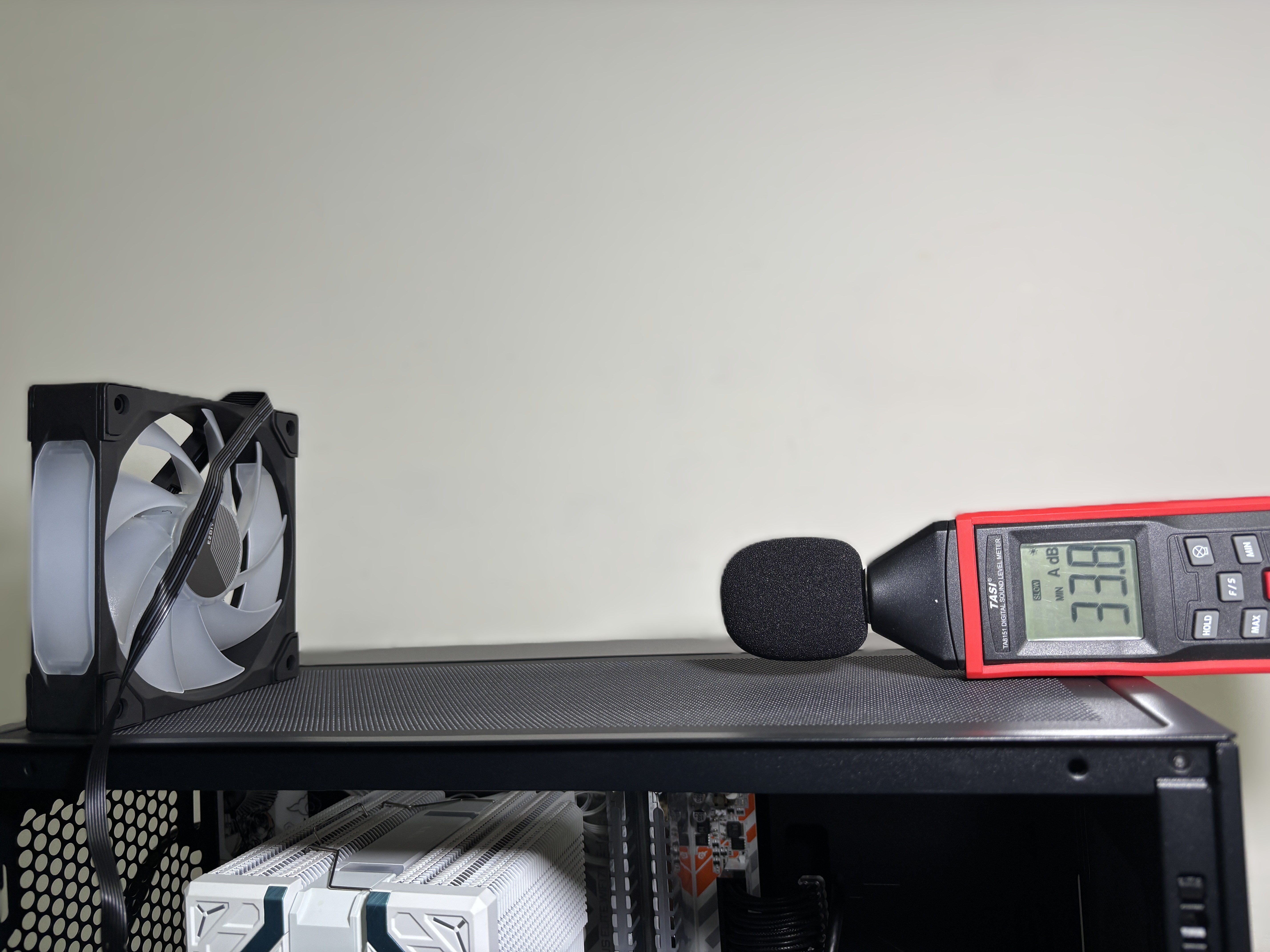

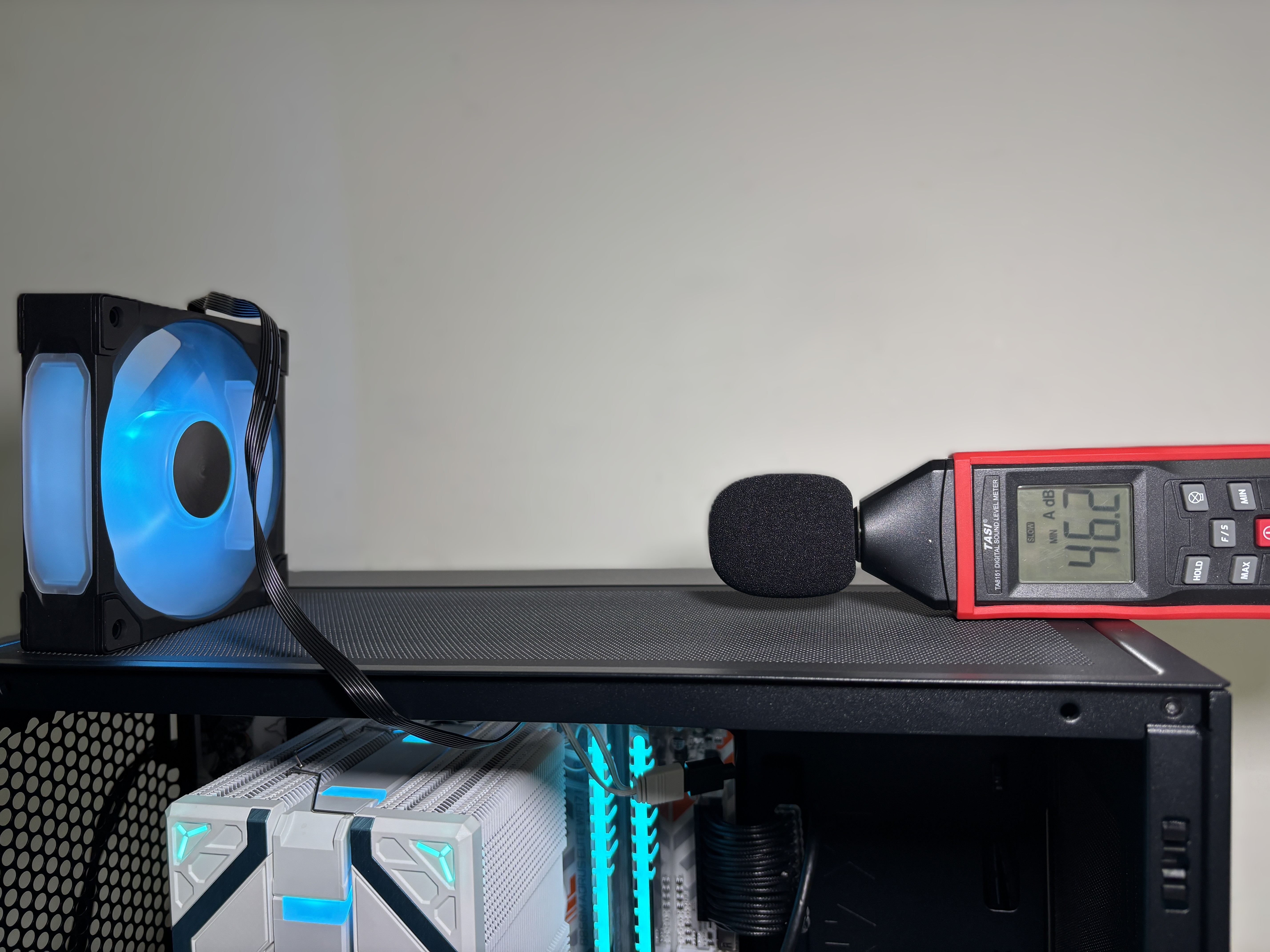

▲利用這個平台來進行噪音測試,環境底噪為 33.8 分貝,分貝計距離風扇的進風面約為 20 公分

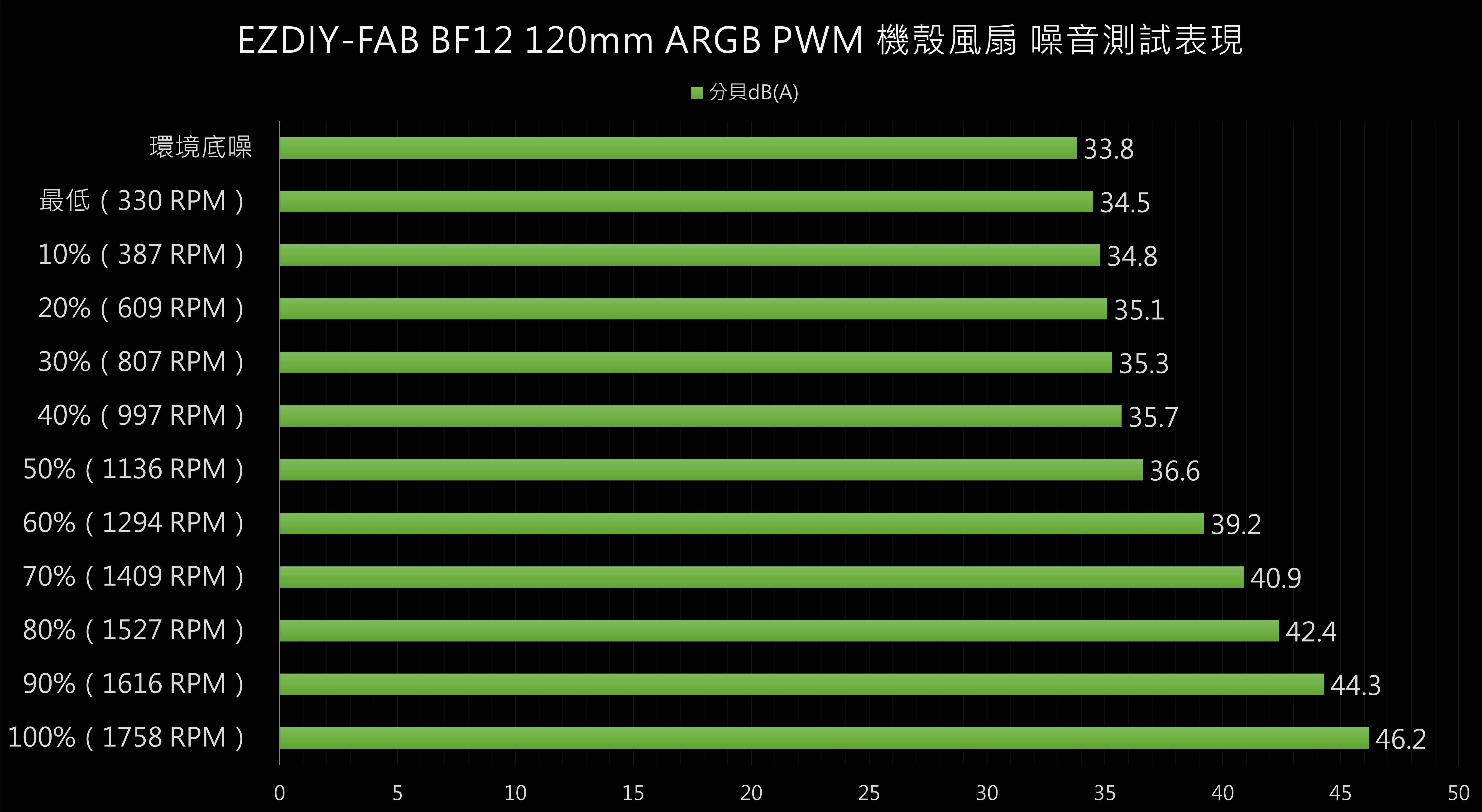

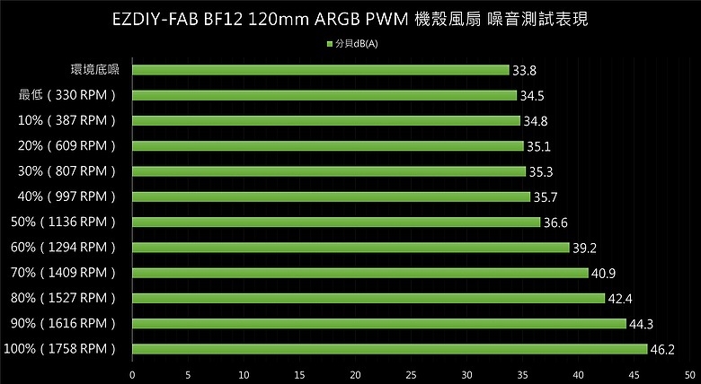

▲除了單個 120mm 風扇會做噪音測試之外,等等 240mm、360mm 的一體式風扇也會做相同測試!在單個風扇最大轉速之下,噪音表現僅有 46.2 分貝,比想像中還要低呢~
▲雖然轉速上標示著 500-1800 RPM,不過在最低轉速上的測試發現,它還有著能夠完全停轉的功能!最低啟動轉速為 8% RPM,噪音甜蜜點約在 60%,再更低就很難感受到噪音了,整體表現算是還蠻線性的~

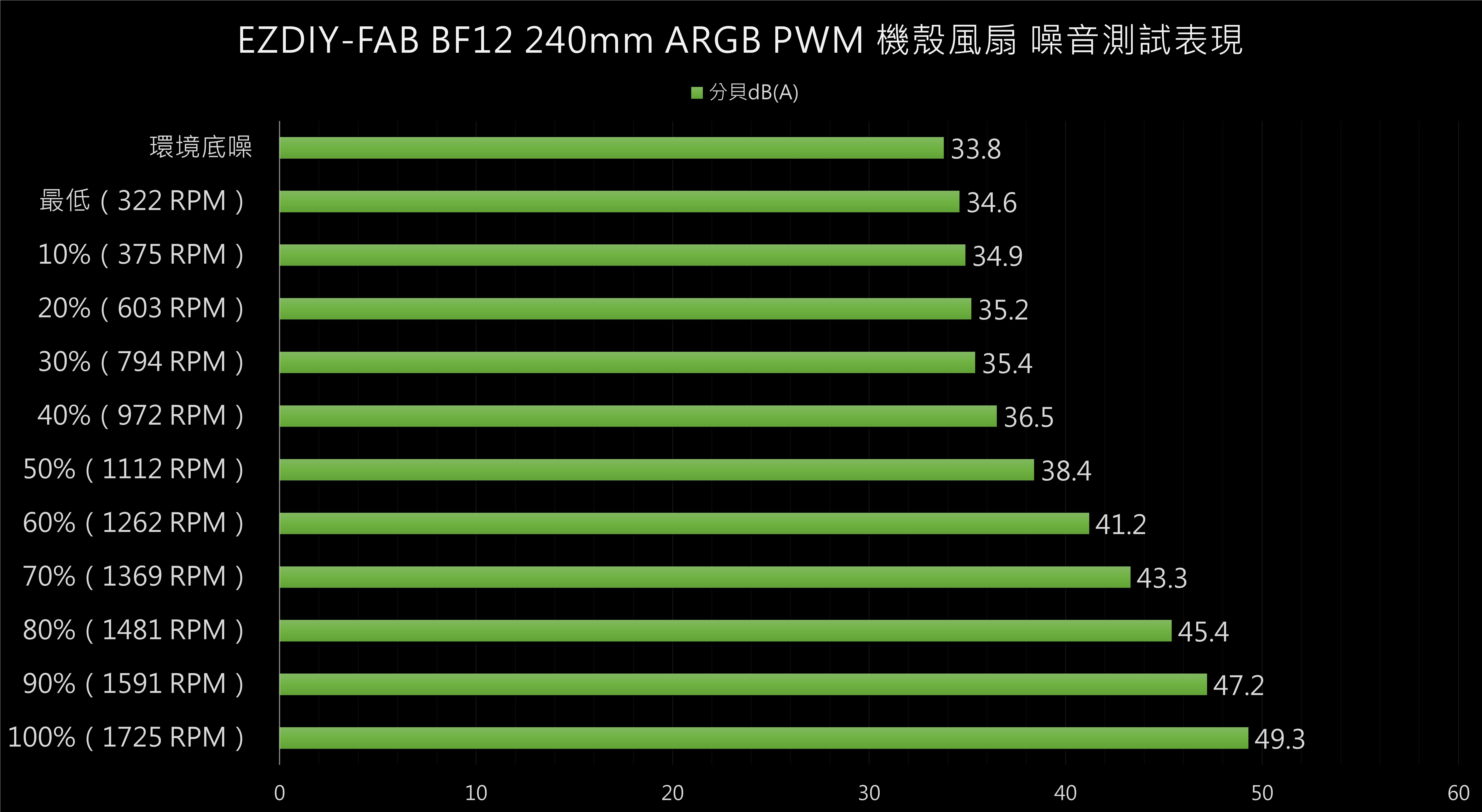

▲在 240mm 的測試中也是相同場景,分貝計擺放在風扇進風面距離 20 公分處採樣,大家覺得雙風扇會增加多少噪音表現呢~
▲最大轉速下的噪音約接近 50 分貝,雖然在聽感上比較明顯,但仍然還算可以接受,噪音甜蜜點也同樣約落在 60% 左右~

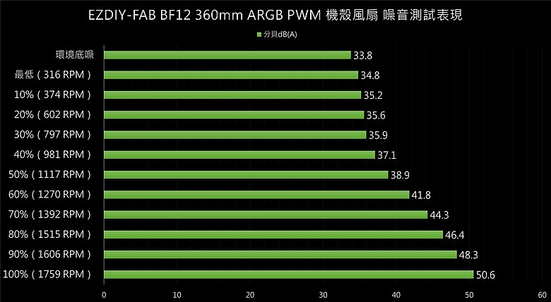

▲在 360mm 的測試中也是相同場景,分貝計擺放在風扇進風面距離 20 公分處收錄,相信這會是大家最關注的噪音表現數據!
▲無論是單風扇還是三風扇陣列,在 40% 約 1000 PWM 以下的區間,噪音值皆穩穩控制在 37 分貝以內,在日常待機時,BF12 幾乎是「隱形」的!而 360mm 巨獸則突破了 50.6 dB(A),此時的噪音聽感確實較為明顯,但在高強度遊戲或重度運算滿載的情況下,這也是為了散熱所必須做出的合理妥協!

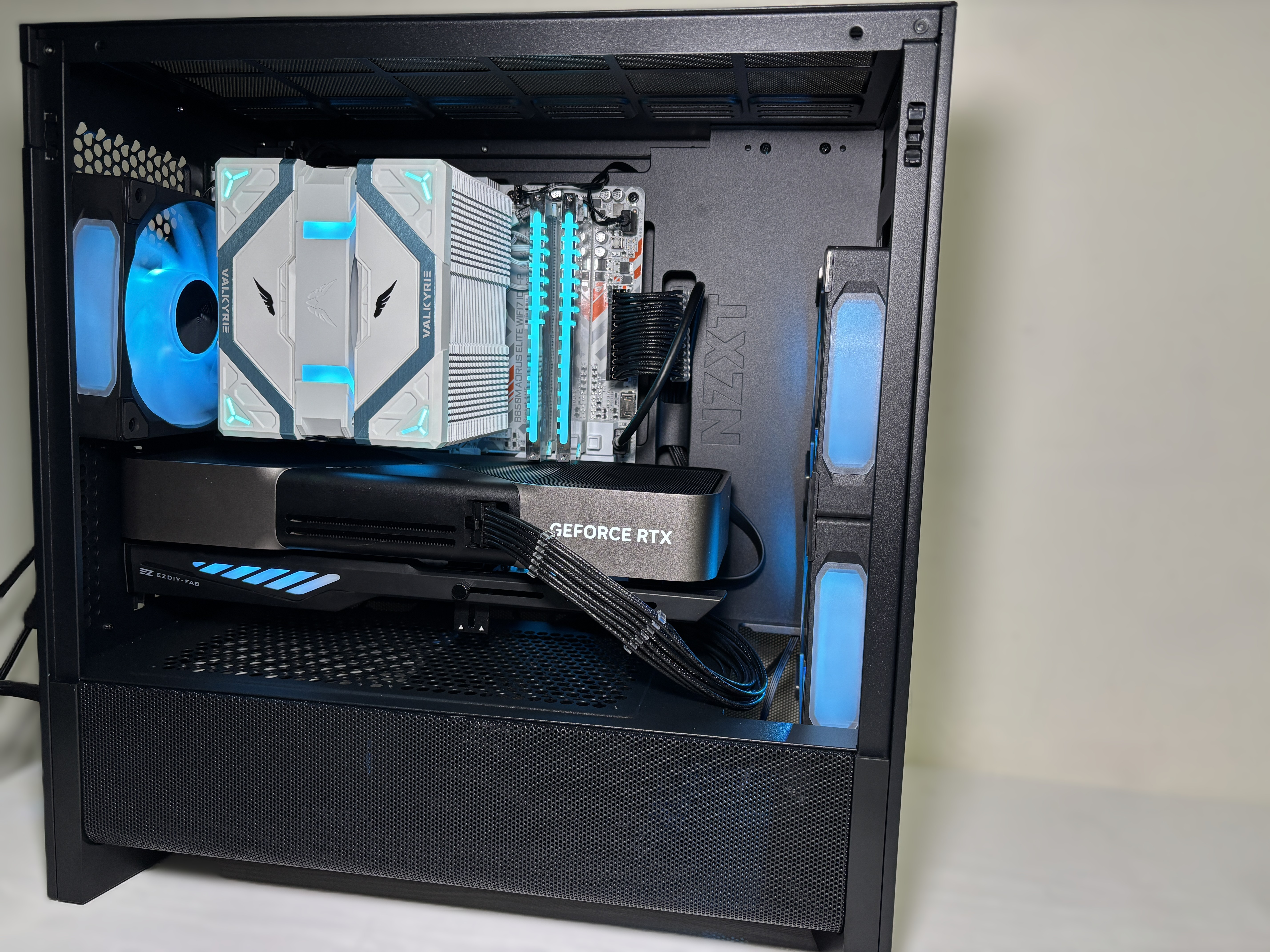

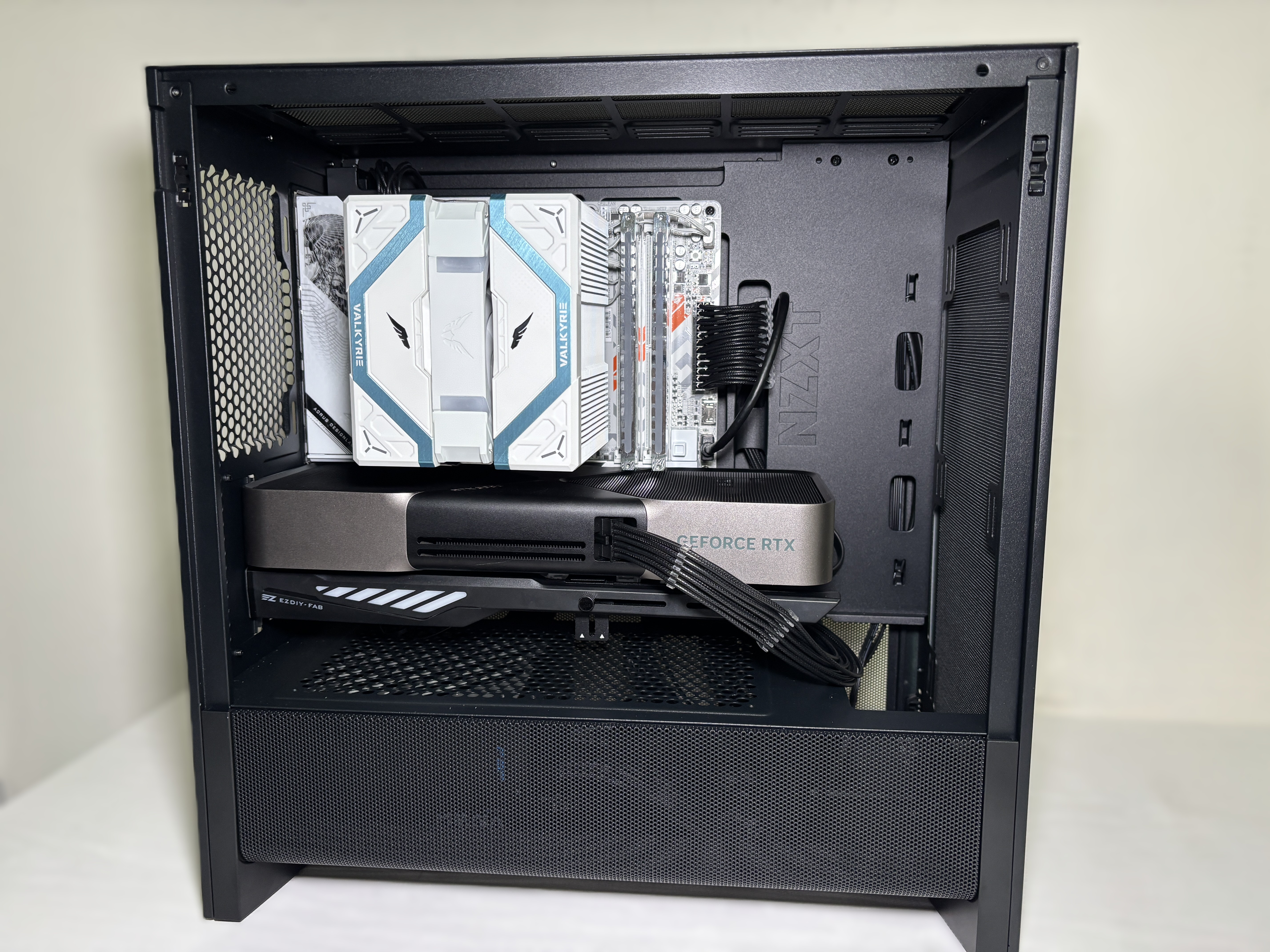

▲實機安裝時發現,由於 NZXT H3 Flow 前面板的鎖孔機構設計限制,無法直接固定整組 360mm 的一體式框架,畢竟本來的設計就只有兩個 12 或 14 公分風扇,想要進塞 360 一體扇看來還是太硬要了 XD
不過沒關係!我們靈活調整,改將 240mm 版本安裝於前方進氣,搭配後方 120mm 排風,這種前二後一的經典配置,不僅避開了機殼相容性問題,同樣能為系統帶來最穩定充沛的散熱表現~

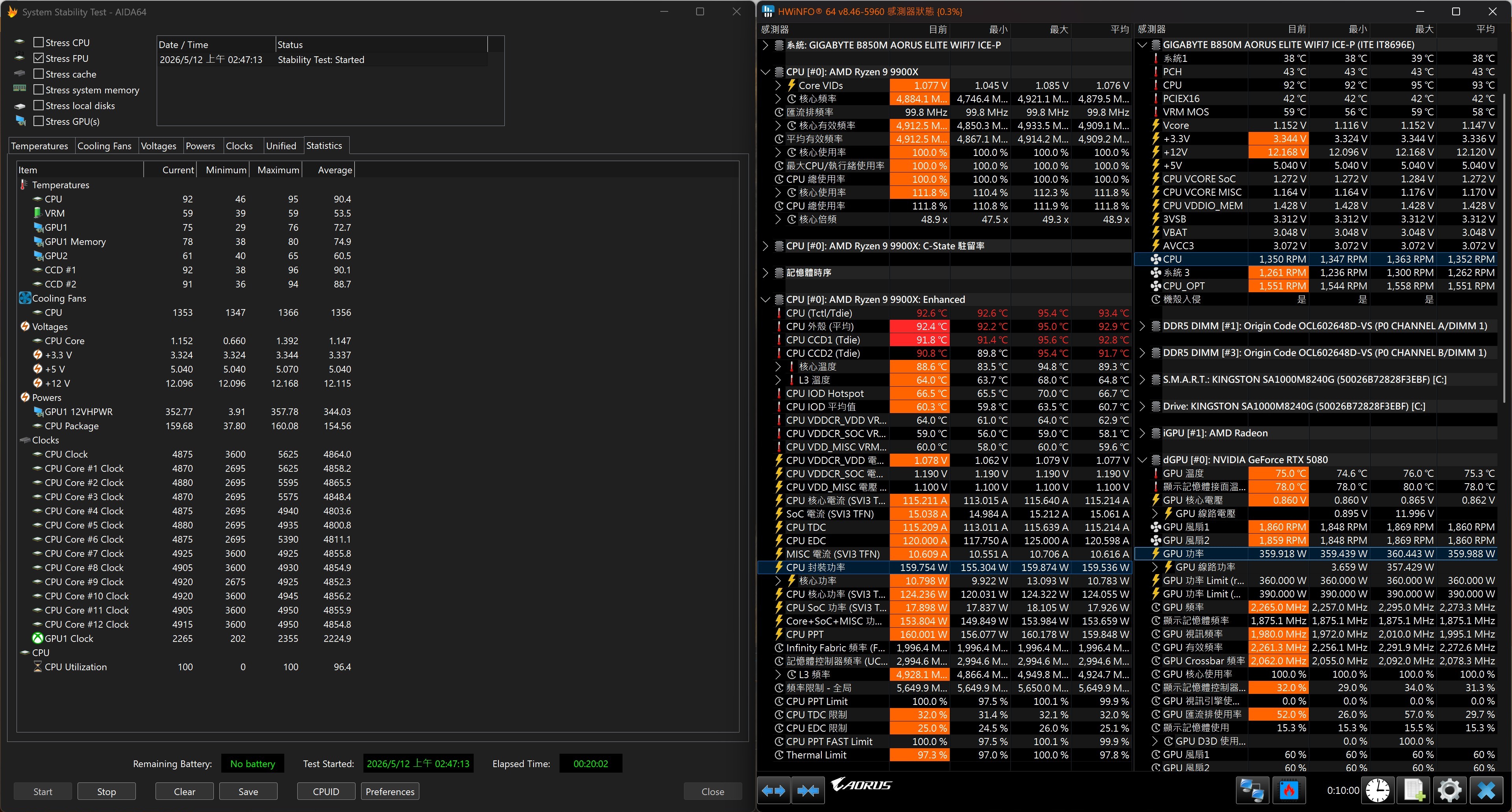

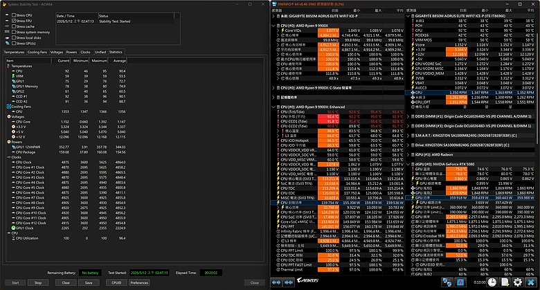

▲將整體機殼內的風扇均設置在 60% 的轉速,包含顯卡也是,進行 AIDA 64 FPU + FurMark 2 的雙烤測試,此時噪音表現也僅為 45.2 分貝,很能夠接受的表現,來看看在測試期間,機殼內部必須持續承受超過 CPU 約 160W + GPU 約 360W 總計約 520W 的巨大熱能轟炸!
▲雙烤 20 分鐘後的測試數據中,顯卡核心最高溫度僅被壓制在 76°C,顯存溫度也維持在安全的 80°C,雖然 CPU平均溫度約 93.4 度,但在 AIDA64 FPU 的極限壓榨下,封裝功耗還是能達到了設置的 160W 溫度牆下釋放性能,日常使用下不會操到這種極端情況,但它能夠挺過就代表完全沒問題~

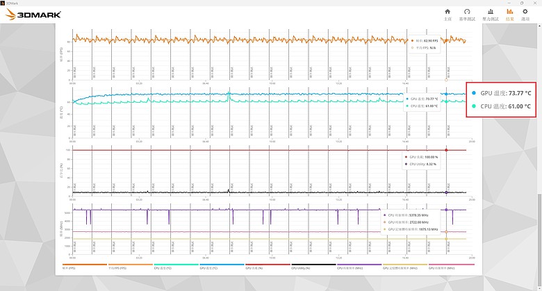

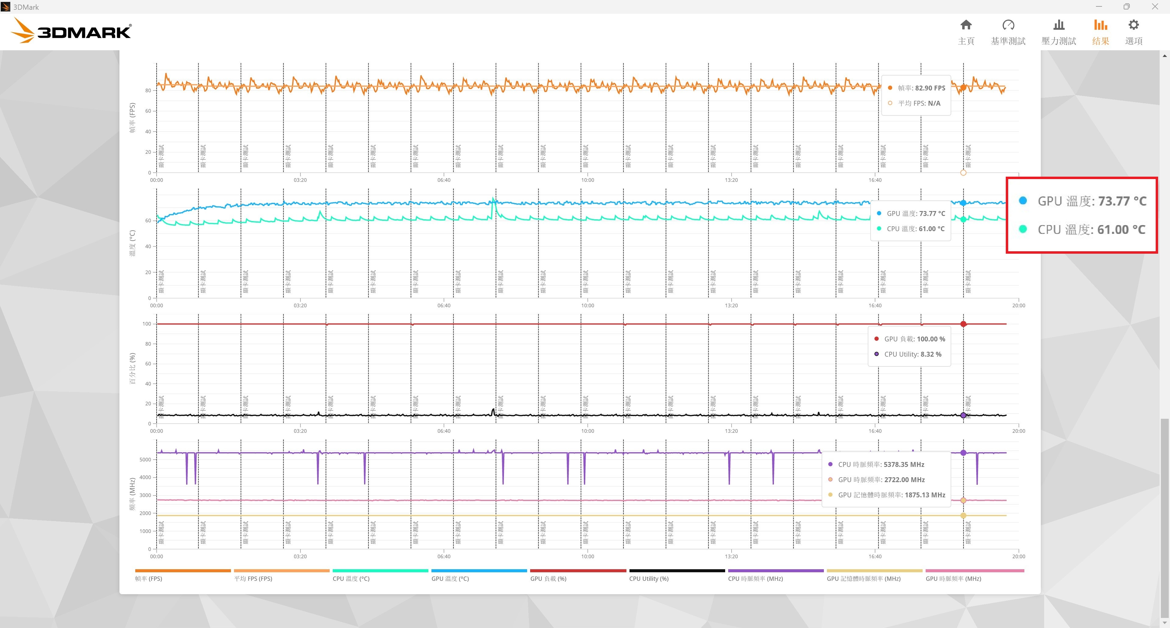

▲雖然雙烤測試能展現極限狀態下的散熱底氣,但為了給玩家們更貼近實際使用的參考數據,詩人使用了 3DMark Steel Nomad 來進行壓力測試,藉此模擬玩家在遊玩 3A 遊戲大作時的真實負載,顯卡差不多維持在 74 度上下,CPU 控制在約 61 度左右,這也側面證明了機殼內部的風道非常暢通,顯示卡排出的廢熱被 BF12 迅速抽離,並沒有造成熱氣淤積去烘烤 CPU
▲綜合上面兩項測試來看,EZDIY-FAB BF12 憑藉著 28mm 厚度所帶來的氣流優勢,無論是面對極端嚴苛的雙烤壓榨,還是長時間的 3A 遊戲模擬,都能為當今發熱量巨大的高階硬體提供穩健且可靠的散熱環境!它或許在外觀一體性上做了些許妥協,但在「散熱本職」這件事上,確實交出了一張令人滿意的成績單,或許是因為風扇側面的立體導光條設計緣故,在視覺上的確會讓人覺得有別於常規風扇的厚度~
