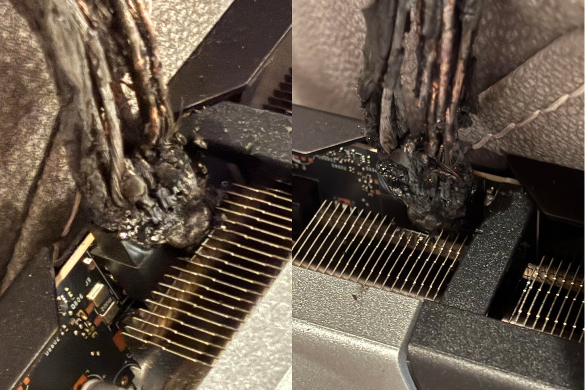

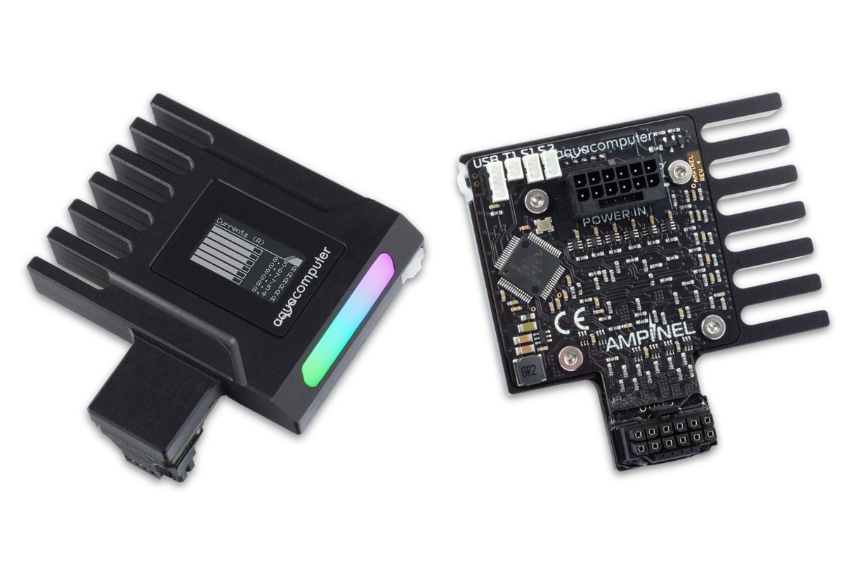

針對近年屢傳過熱甚至熔毀的 16-pin(12V-2×6)顯卡電源接頭,德國廠商 Aqua Computer 推出名為 Ampinel 的新裝置,透過負載平衡(Load Balancing)機制改善各針腳電流分配不均的狀況,藉此降低局部過熱風險。產品原訂 80 歐元,因功能擴充延後上市,最終售價來到 99.9 歐元,約台幣 3,750 元

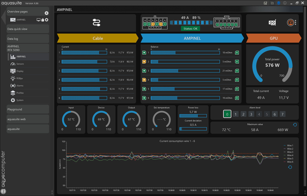

從技術角度來看,Ampinel 的邏輯並不複雜:不少熔毀案例的根本原因並非整體功率超標,而是某些針腳接觸阻抗偏高,導致電流集中在少數腳位,形成熱點後逐步劣化。Ampinel 透過額外電路讓電流在 12V-2×6 的供電針腳之間分佈更平均,等於在顯卡與電源供應器之間加了一層電流調節緩衝。並且支援軟體,可以有即時監控功能及警報功能。
在接頭上還有一個小螢幕可以用來即時監看數據、曲線,甚至還加上了 RGB,算是完整考量到真正"玩家"需求。
接頭有兩種版本,方向不同。
監控軟體介面
這類產品的出現,某種程度上證明問題確實存在市場需求。特別是 RTX 4090、RTX 5090 等高功耗顯卡長時間高負載運作時,任何接觸不良都可能被功率放大成熱問題。
但真正值得討論的,不只是產品功能,而是這件事本身是否合理。12VHPWR / 12V-2×6 接頭自誕生以來,就伴隨插接容錯低、彎折半徑敏感、接觸品質依賴裝配細節等爭議。理論上,電源接頭作為高電流介面,設計應該要具備:
  • 明確的插入到位機構
  • 足夠的接觸面積與冗餘
  • 對插接誤差不敏感的容錯設計
然而實際情況卻是,一旦插頭沒有完全到底、線材角度受擠壓、或公差略有偏差,就可能出現單腳過載。現在反倒變成市場商機,目前已有不少相應產品,如直角轉接、更保險的接頭、偵測器等額外裝置,讓使用者再多花一筆錢,去降低一個本不該那麼脆弱的介面風險,這點自然會引發質疑:這到底是高階系統的保護配件,還是設計缺陷的變相保險?
更現實的是,Ampinel 性質更像是被動式風險緩解模組,而不是完整的安全解決方案。若連接線材品質不佳、轉接頭鬆動或插接不到位,仍可能出問題。換句話說,它能降低風險,但不能從根本改變 16-pin 接頭對完美接觸的高度依賴。
隨著 GPU 功耗往 500W、甚至更高邁進,供電介面理應變得更強壯、更具容錯,而不是更需要小心伺候。Ampinel 的出現,確實提供了一種補強手段,但也再次把焦點拉回同一個問題:當消費者需要為電源接頭再買一層保險,那這個標準本身,是否就該重新被檢討?
