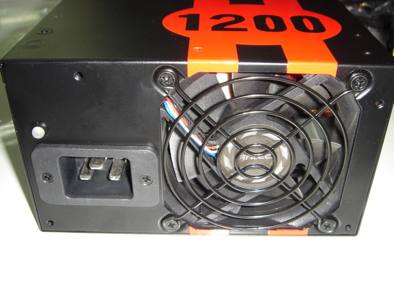

血紅色的血滴子 TRUE POWRE 1200瓦

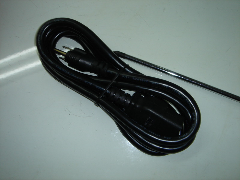

單單看電源線...旁邊的螺絲起子算啥..好粗的一大把!
兩條鮮紅色的條紋相當顯眼!

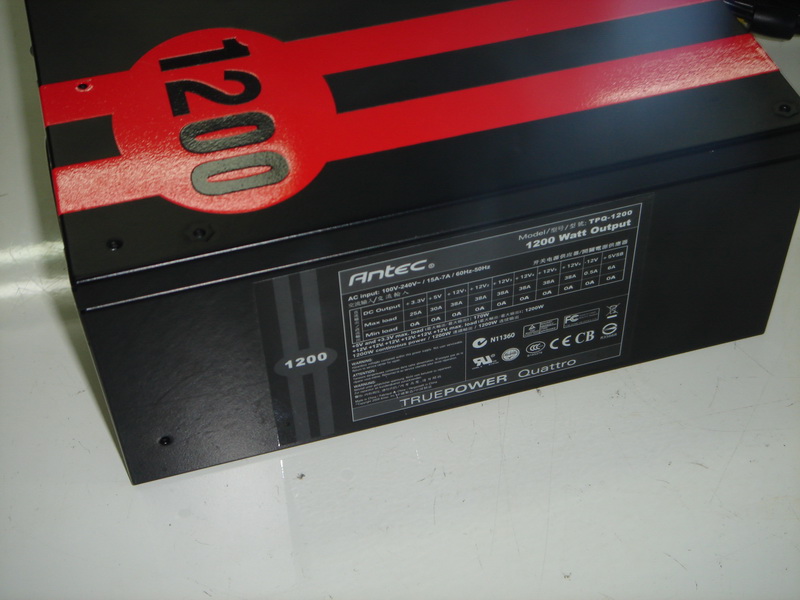

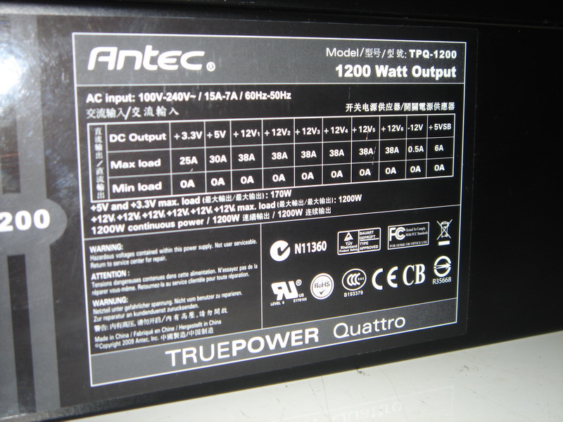

12V配置總共六路輸出 每一路瞬間最高可達38A (不是六路都38A 有一定的總輸出限制)
底下標示的總輸出限制為1200瓦
採用8公分風扇排風
超大瓦數電源供應器大多數廠商為了安全起見.插座是不同規格的.
所以電源線請切記隨POWER一起移動
(這是怕使用者用一般非安規或是撐不住這模大電流的電源線所做的考量)

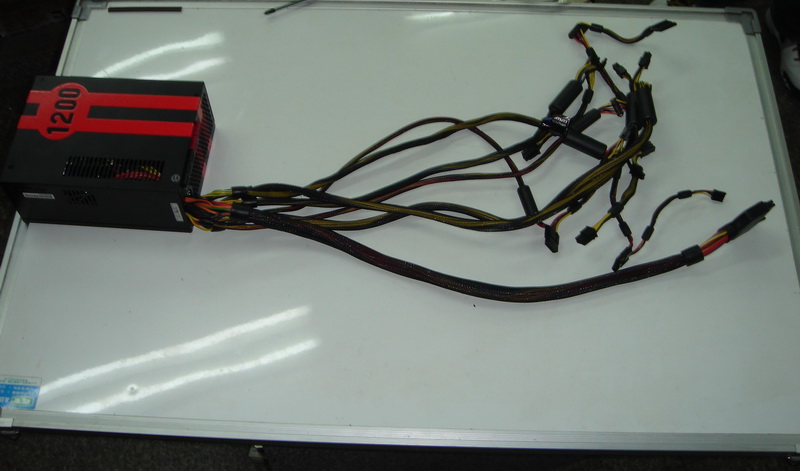

線長........... ;ranger;
我的白板都快擺不下了 :PPP:

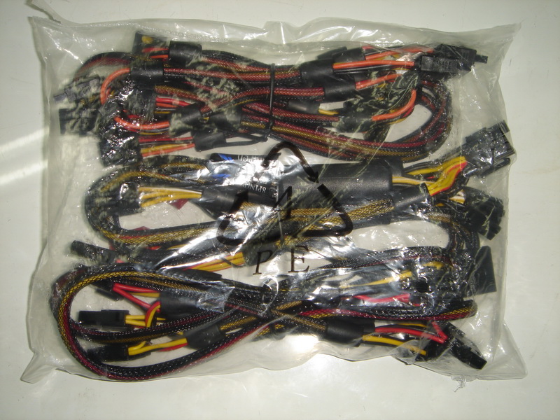

模組化用線

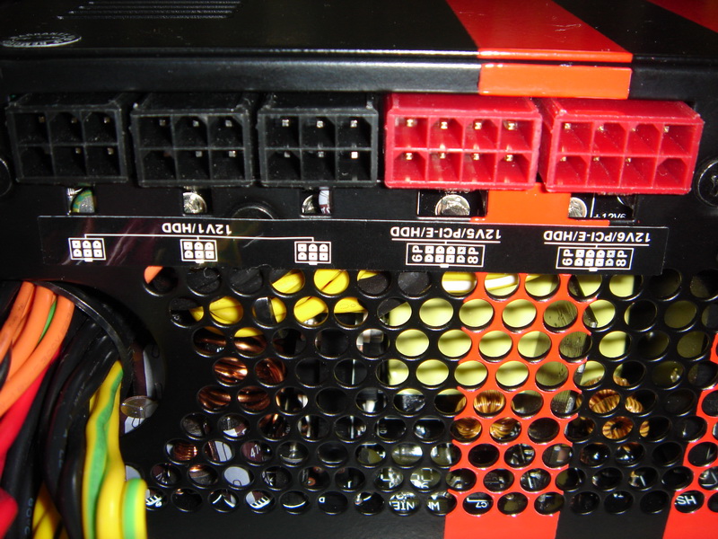

算了..先來張PCI-E模組化接頭部份

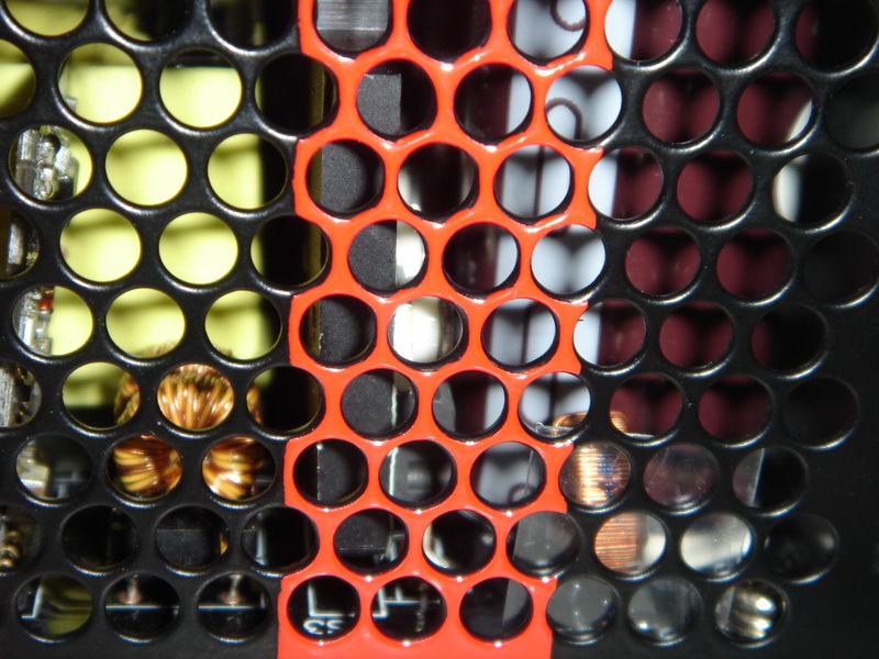

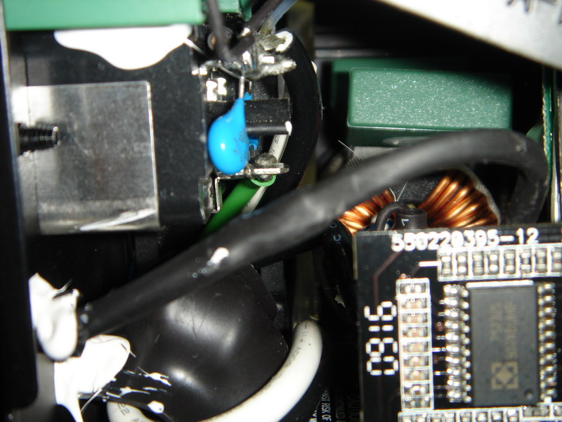

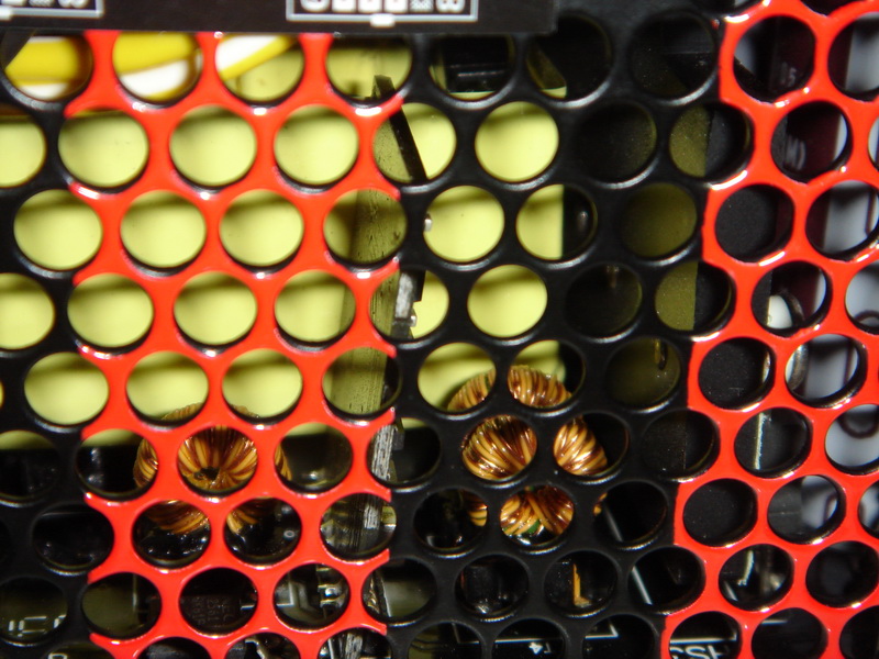

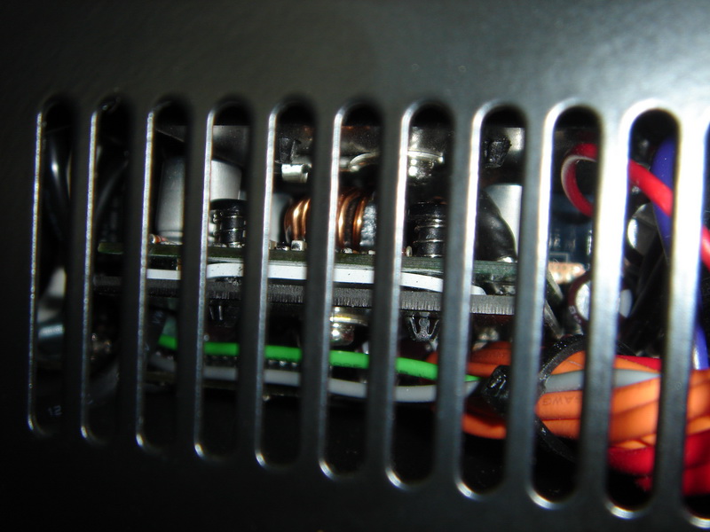

疑....剛好被我看到有個罩門.....順利在不破壞保固的情況下.進行內部拍照!

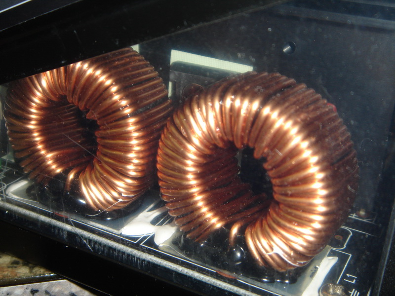

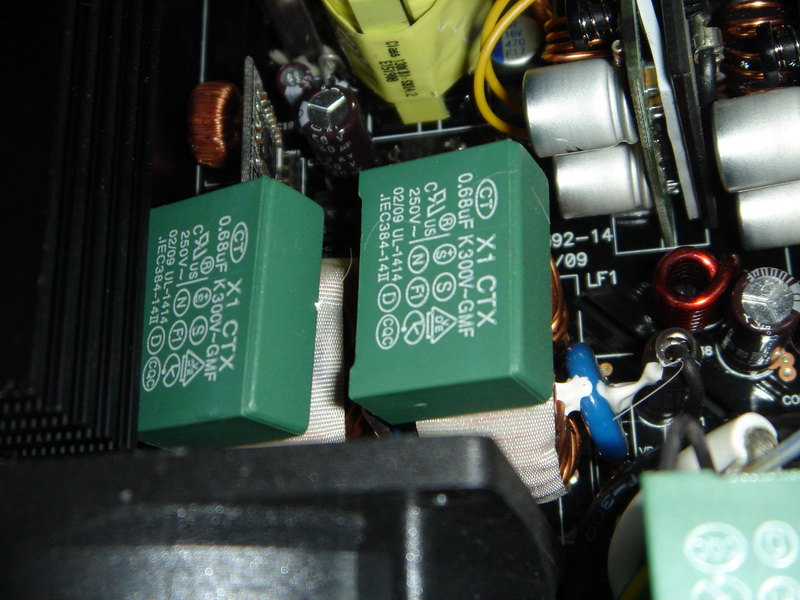

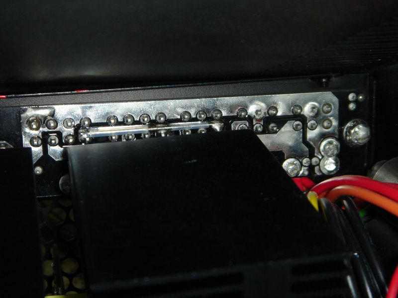

第一眼先看到模組化背板的地方.黑色PCB相當顯眼.兩邊除以螺絲固定外.還用焊錫補強

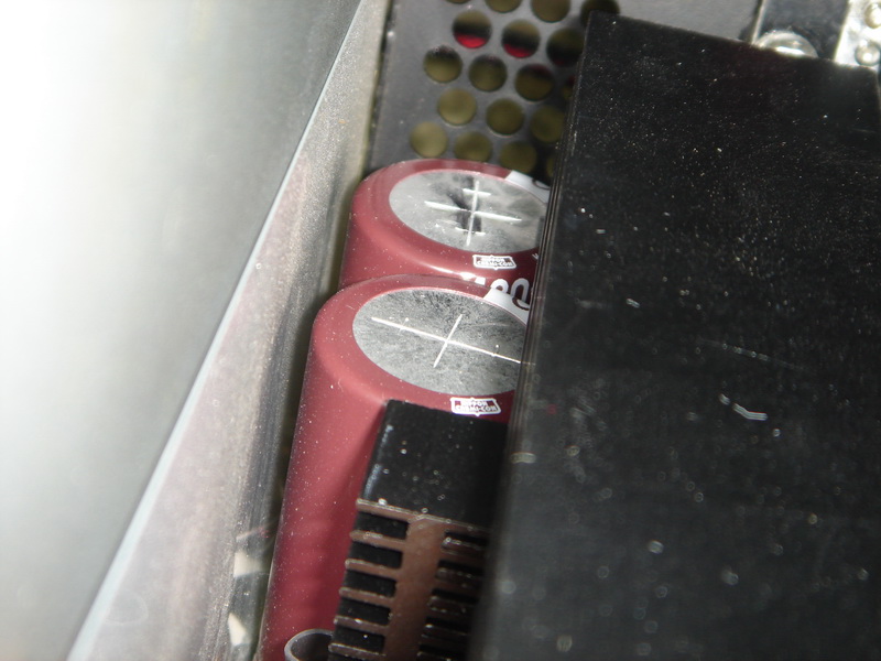

側邊採用兩顆日系大電容!
再來就賞圖嚕... ;em03;

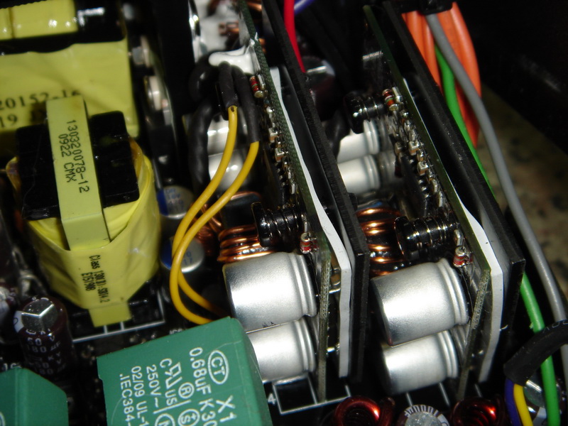

POWER CACHE主要特寫 裡面加了一顆25V 2200uf的電容
這是利用電容快速充放電的特性.用以補強耗電時的瞬間起幅
跟車用逆電流有異取同工之妙!

這個power的電源線是15a(socket)的,一般是10a
Enhance代工的PSU,
