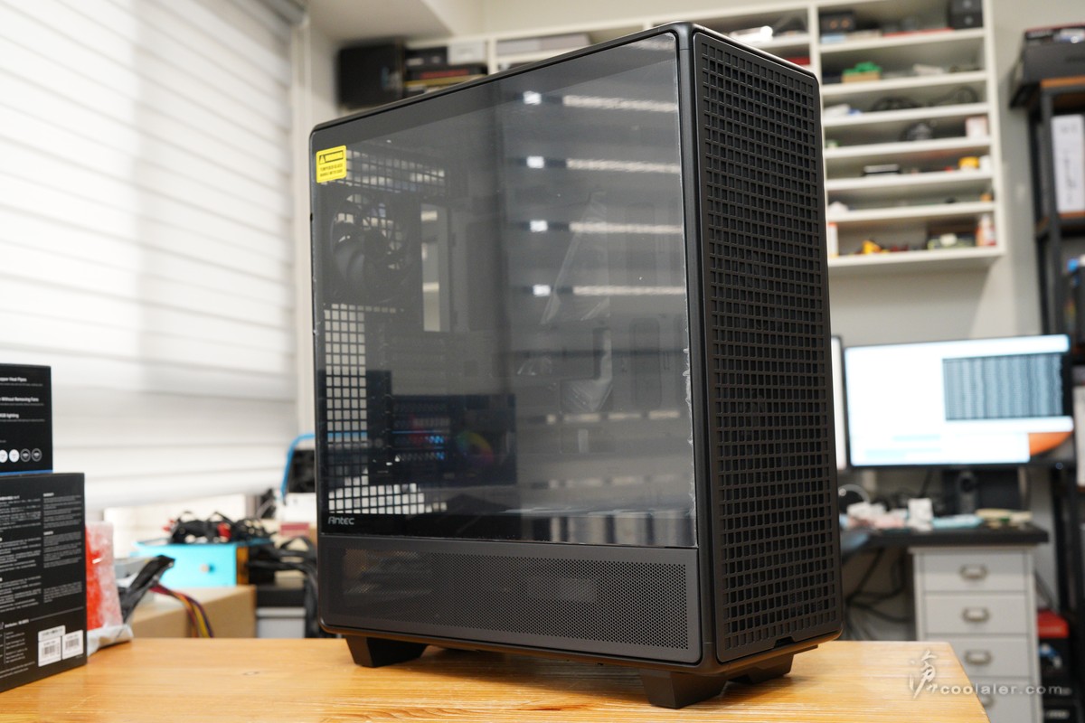

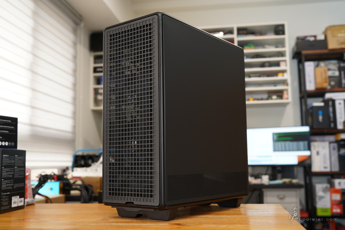

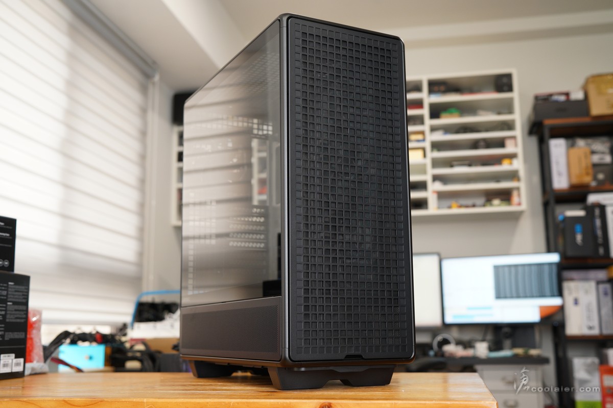

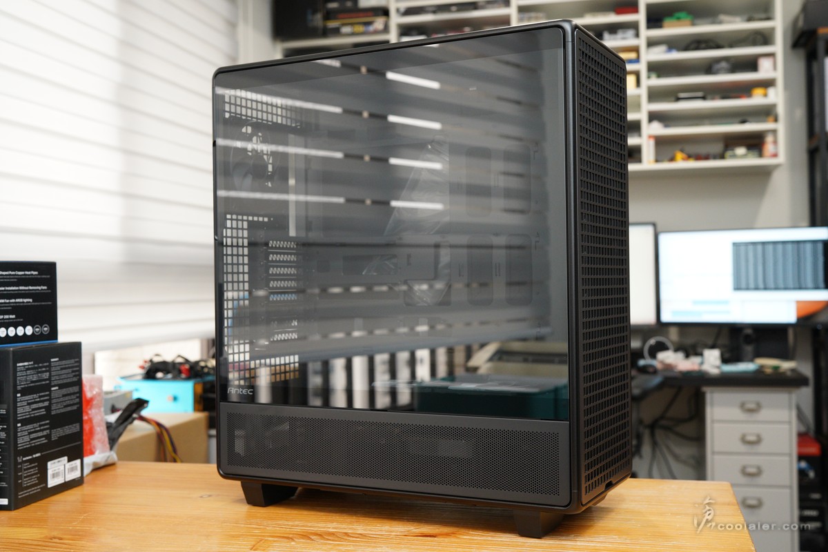

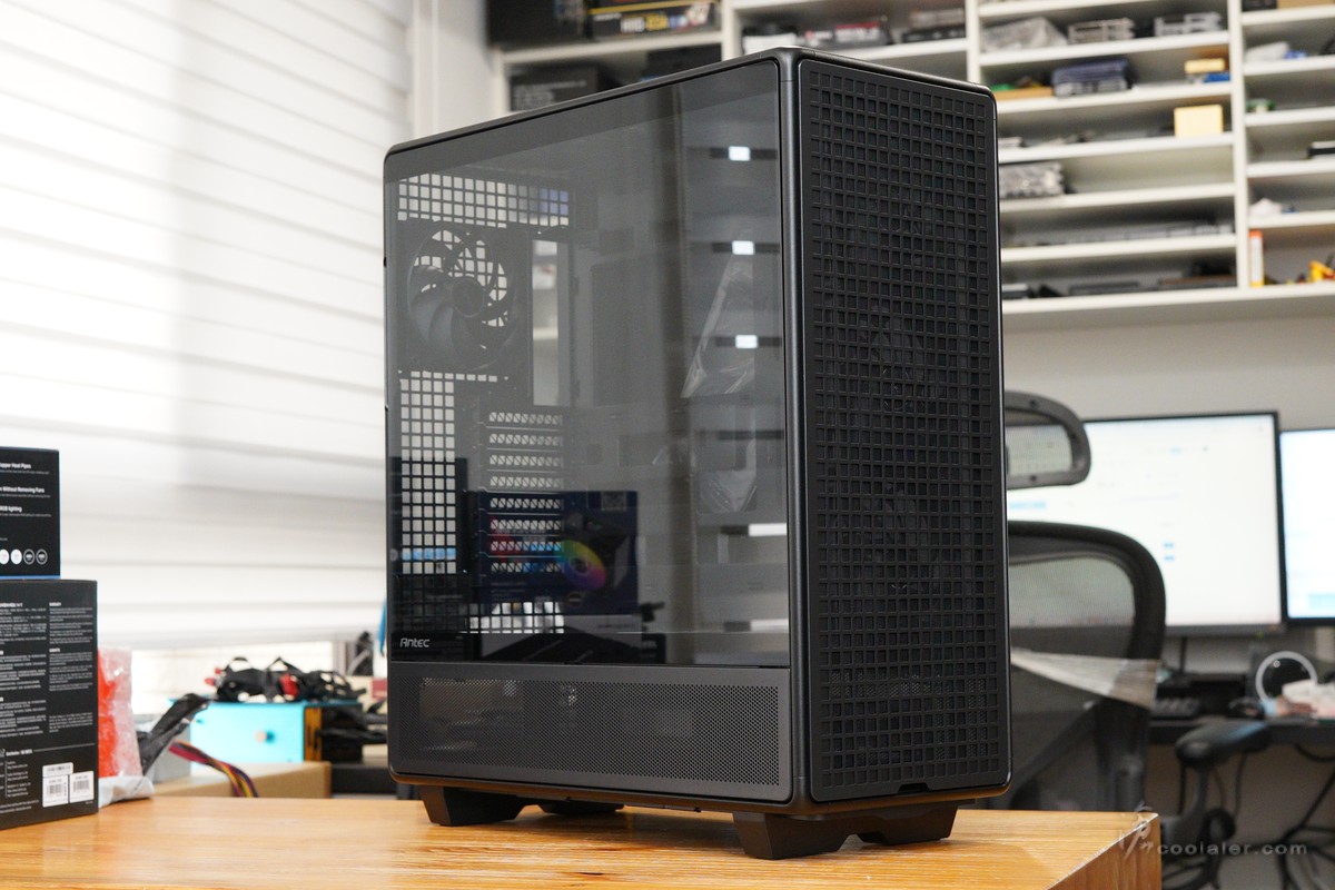

Antec 900 雖然是工作站取向,但仍給了大面積透側,讓玩家可直視內部硬體有在運轉的安心感。
整體黑色,可以注意到四邊內外都採用了圓角修飾,這也是主要別於一般機殼的部分。

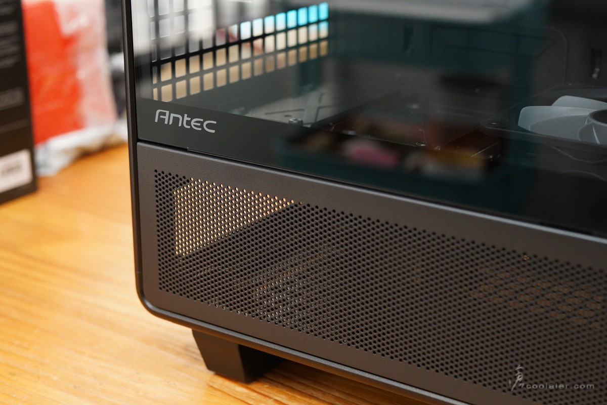

透側並非落地式,底部為電源倉與硬碟安裝位,採用通風孔強化散熱設計。

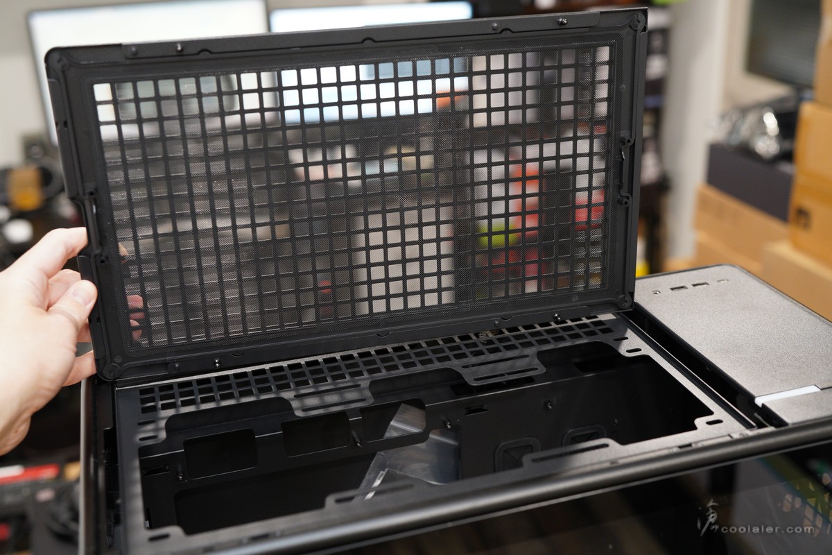

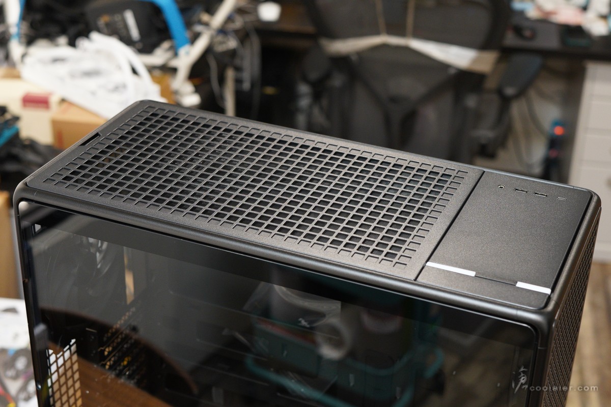

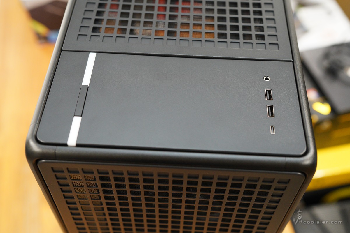

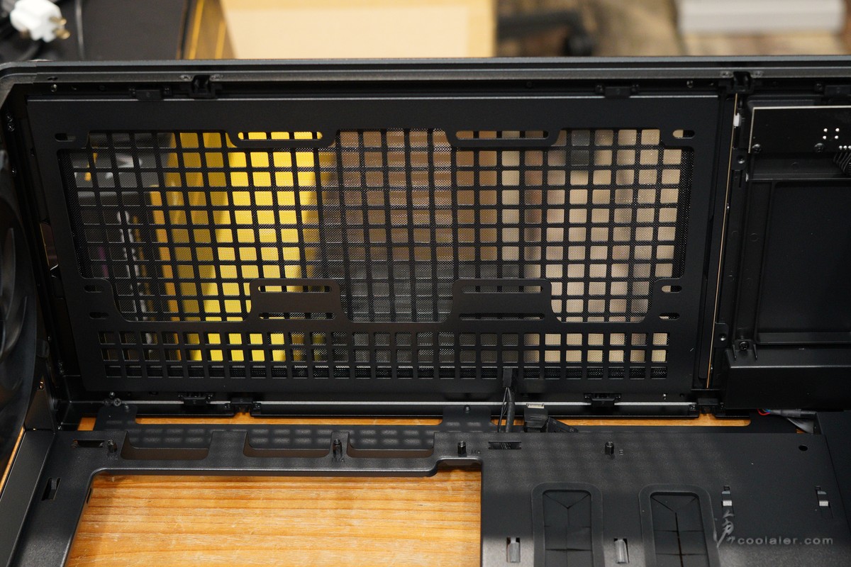

頂部是大面積通風孔,孔洞是四方大格狀,這塊是可拆卸。
IO 在頂部前側,左邊為電源鍵與指示燈,右邊有1個 USB Type-C 10Gbps、2個 USB 3.0、耳麥孔。

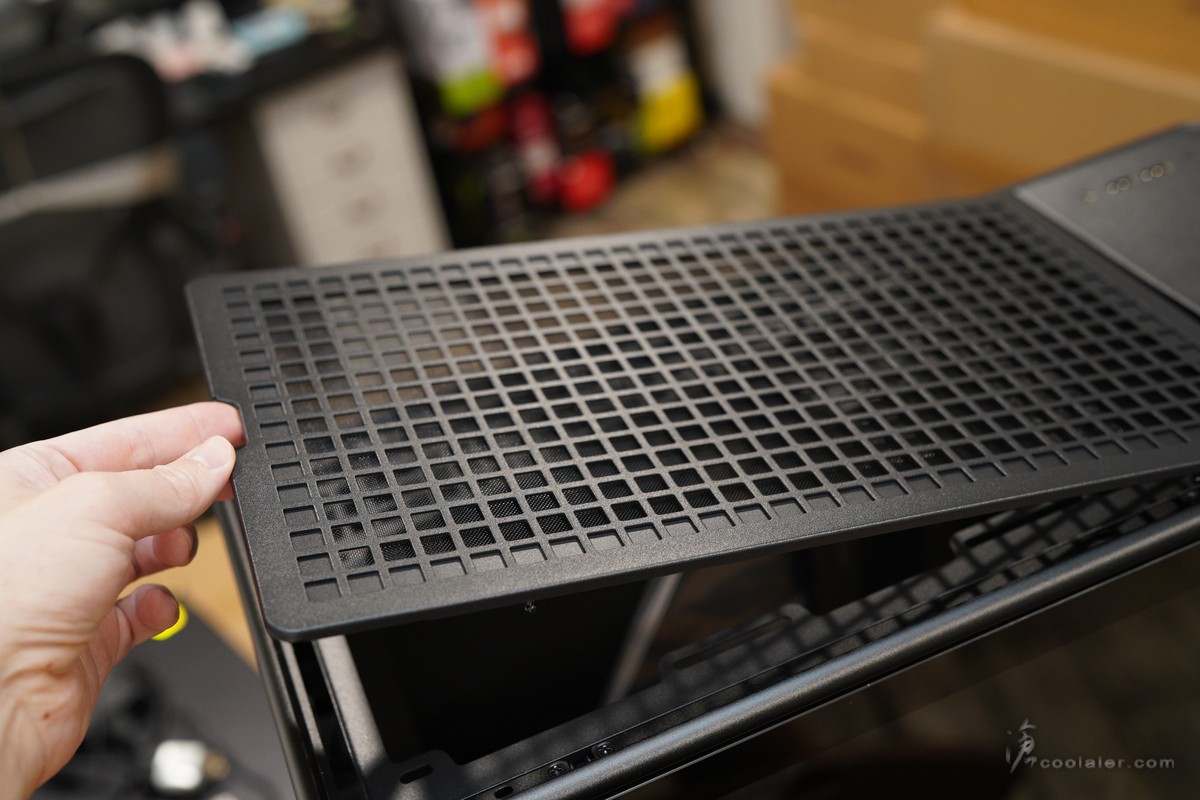

頂部模組化濾網,後方有個缺口可施力,往上推出。
方便拆下清潔。

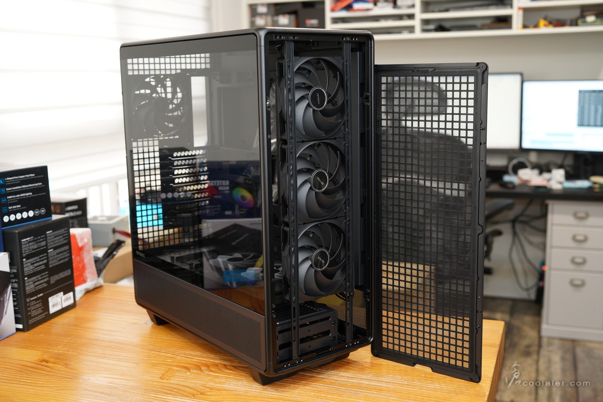

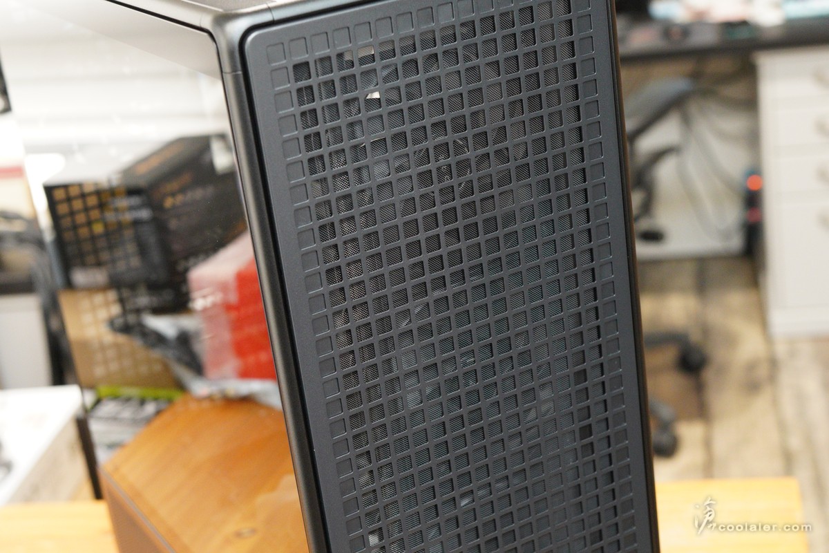

面板濾網與頂部採用同樣設計,方格狀通風孔。
底部有缺口可施力,往外拉即可拆下。

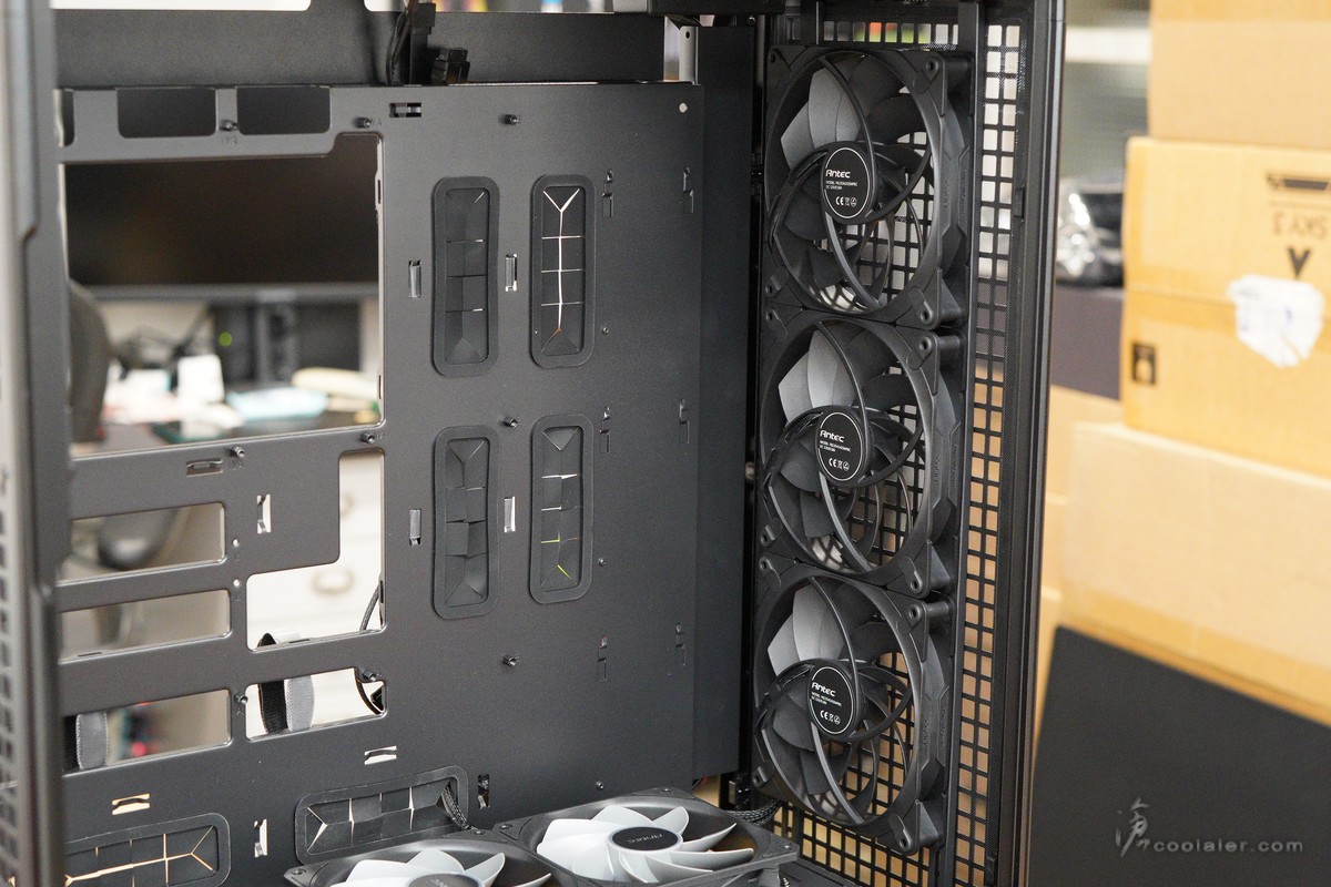

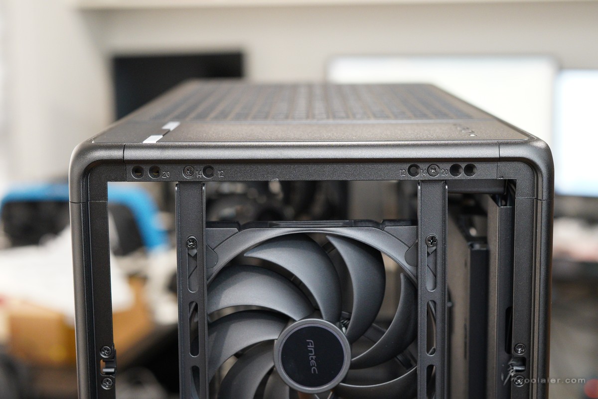

前面風扇框架是可以調整寬度,原本預裝3顆14公分,可以往內調整支援12公分,或往外支援20公分風扇。
底部濾網可從前面直接抽出。
右側,下方對應電源以及硬碟安裝位,有細格狀通風孔。

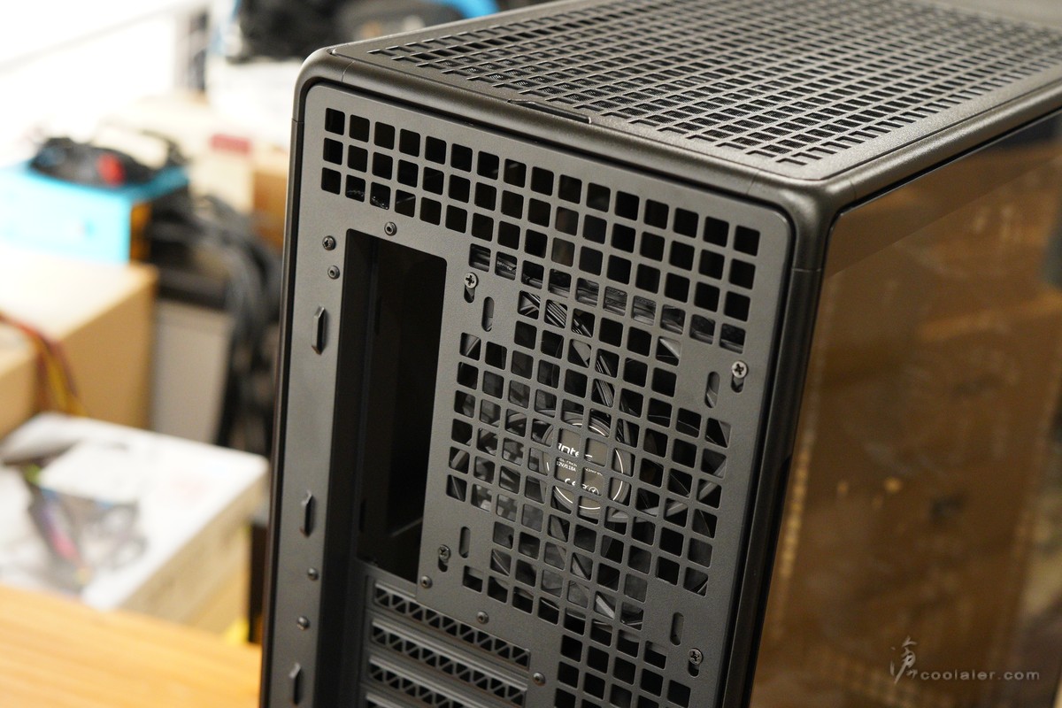

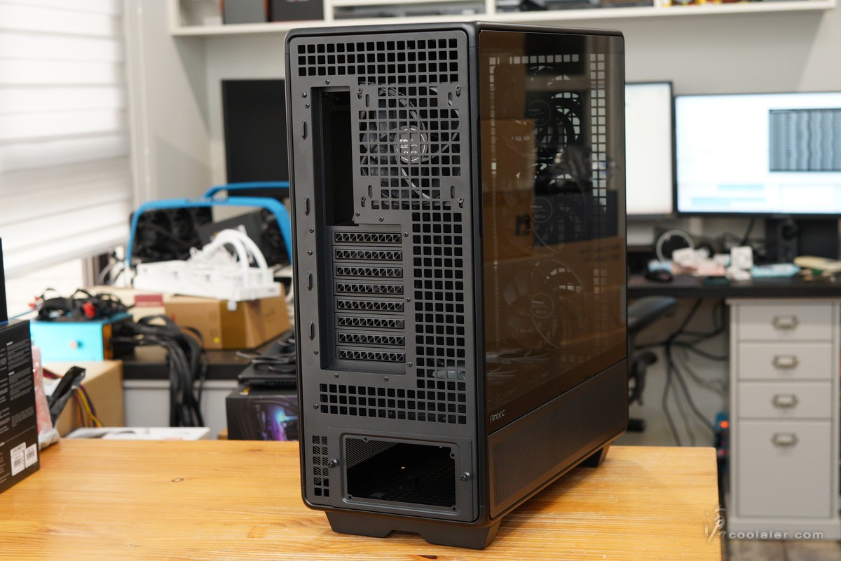

後方,一樣是盡可能的佈滿方格狀通風孔。
連後方也是圓弧形導圓角。

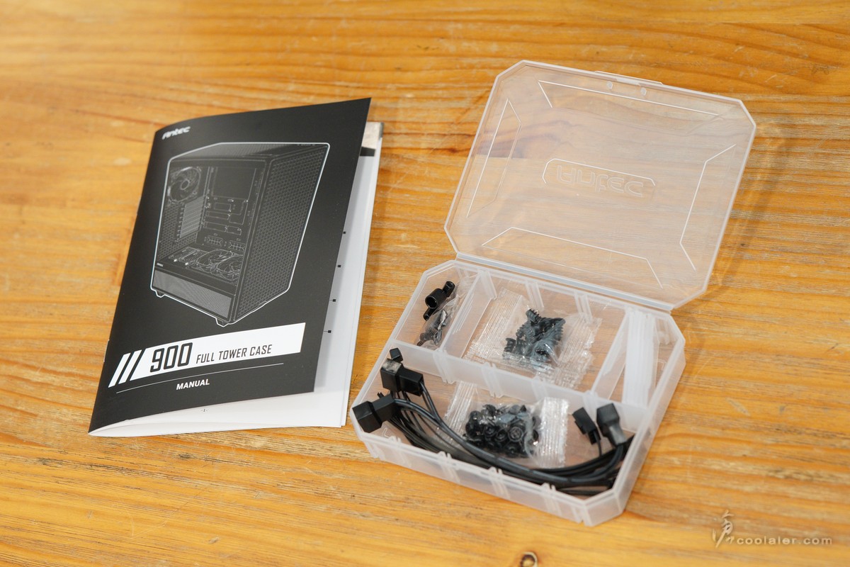

配件有說明書,螺絲、幾條束帶、風扇串接線等使用一個收納盒裝著。這個收納盒可直接放在3.5吋硬碟架,兩側邊有溝槽可以卡住。當然如果3.5吋沒裝滿是可以直接收著還算方便。

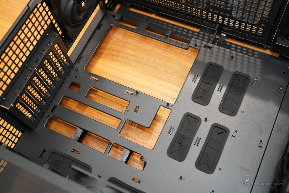

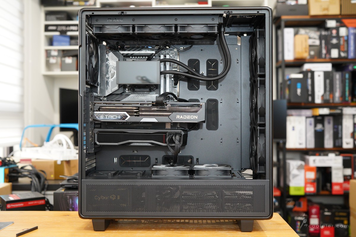

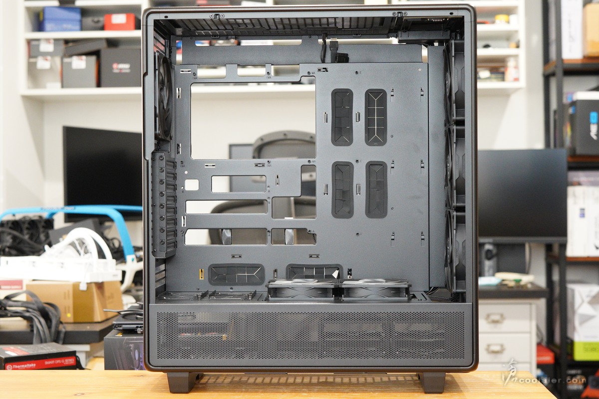

內部,從主板安裝孔便可判斷空間是相當大,畢竟是工作站需求,最大也能支援 E-ATX、SS-CEB、SSI-EEB 主機板。另外 ATX、M-ATX 則可相容背插式。

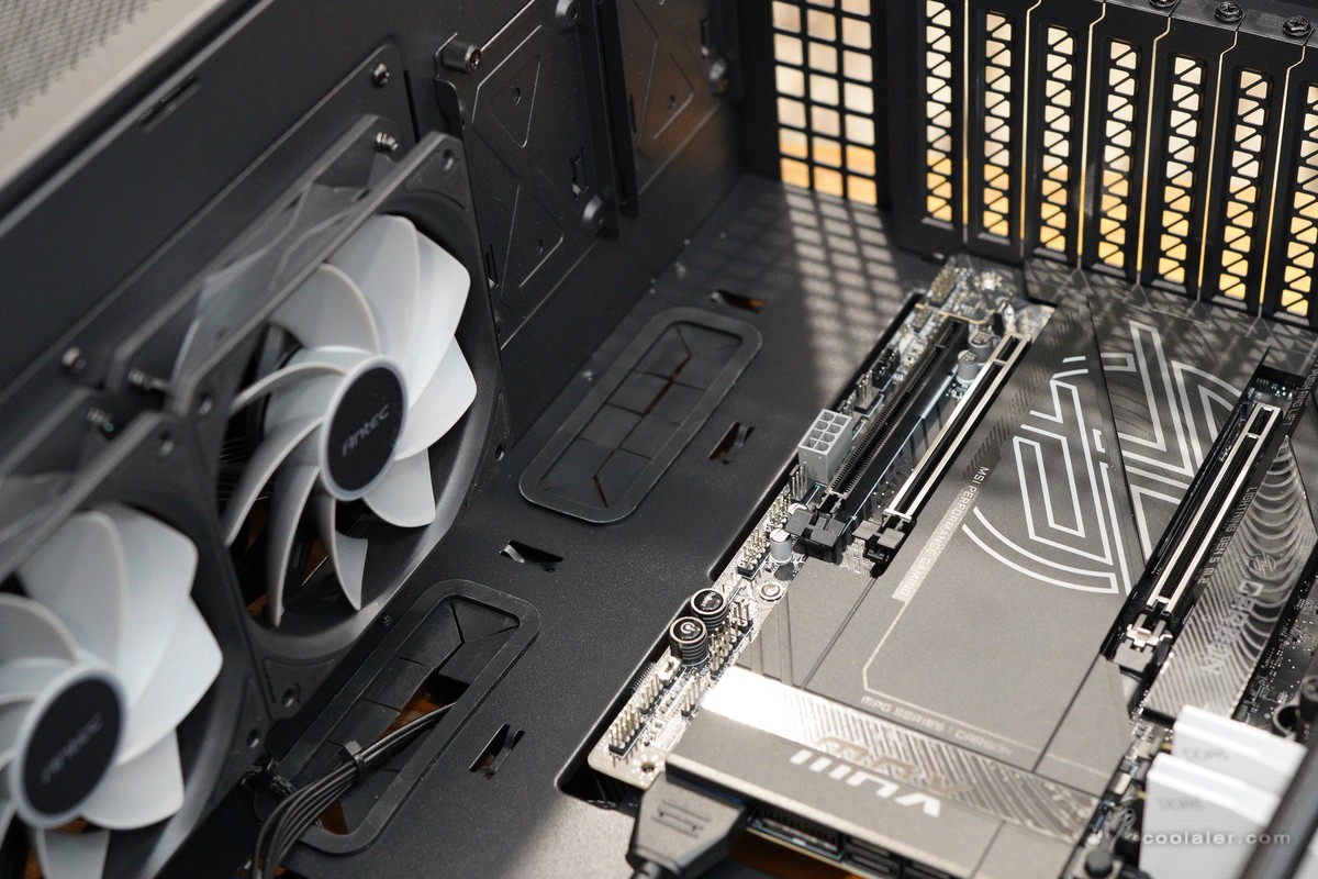

頂部並無預裝風扇,可支援上3個12或2個14公分,也可安裝36或28公分水冷。另外頂部支架可以拆下,如有安裝水冷會比較方便。實際上部空間其實還蠻大,不拆也不難裝就是了。
主板上方空間寬敞。
主機板安裝位側邊有開孔,可相容於背插式 IO 。

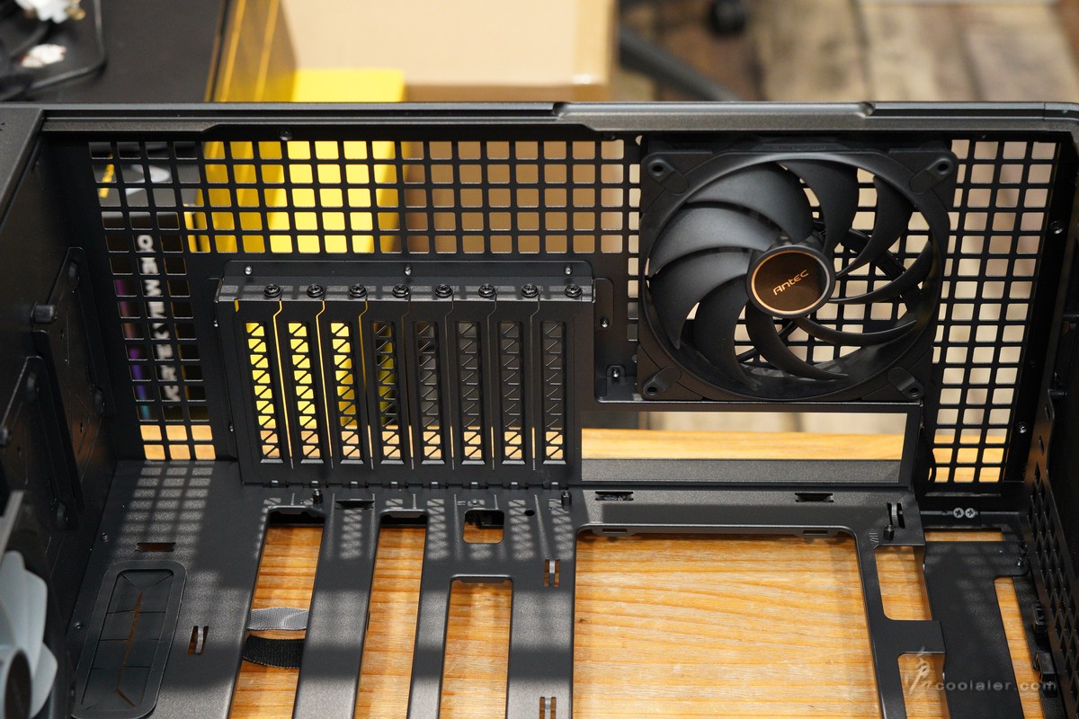

後方預裝1顆14公分風扇。擴充卡槽有8個,檔板可重複使用。

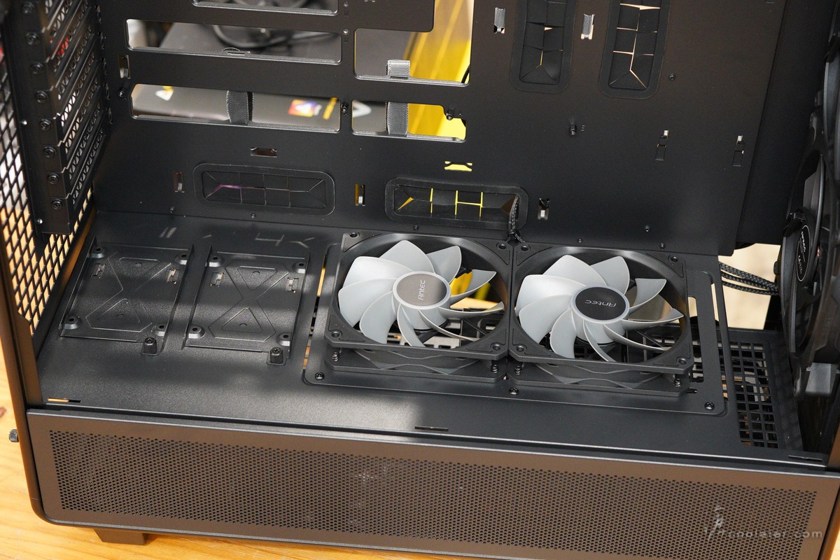

下方電源倉上右側有預裝2顆12公分反向扇葉風扇。

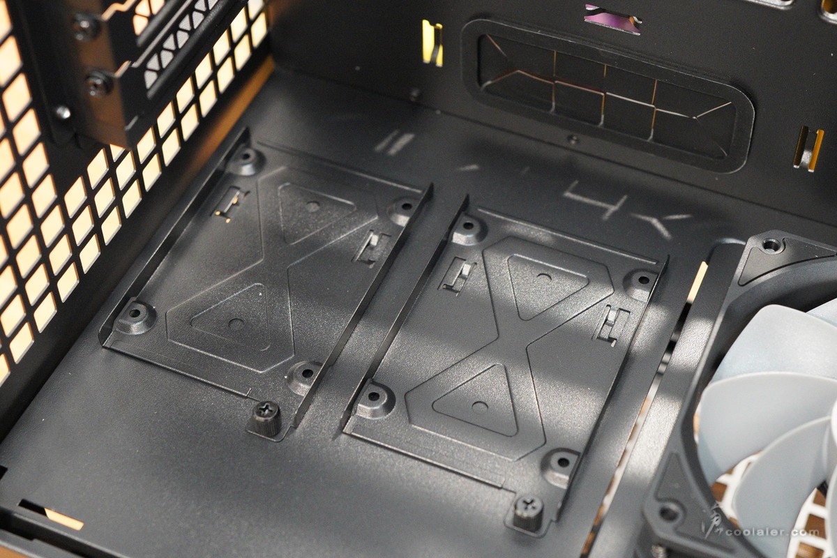

左側則是2個2.5吋的安裝盤。

前側預裝3顆14公分風扇。

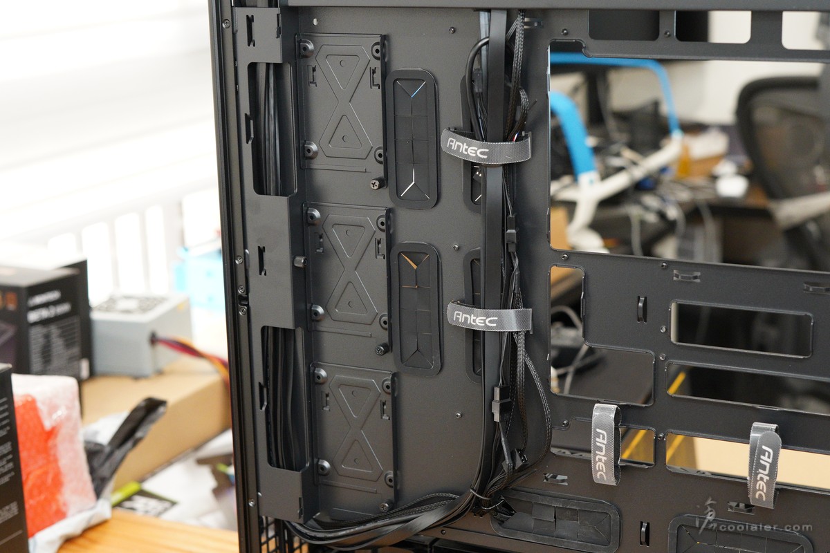

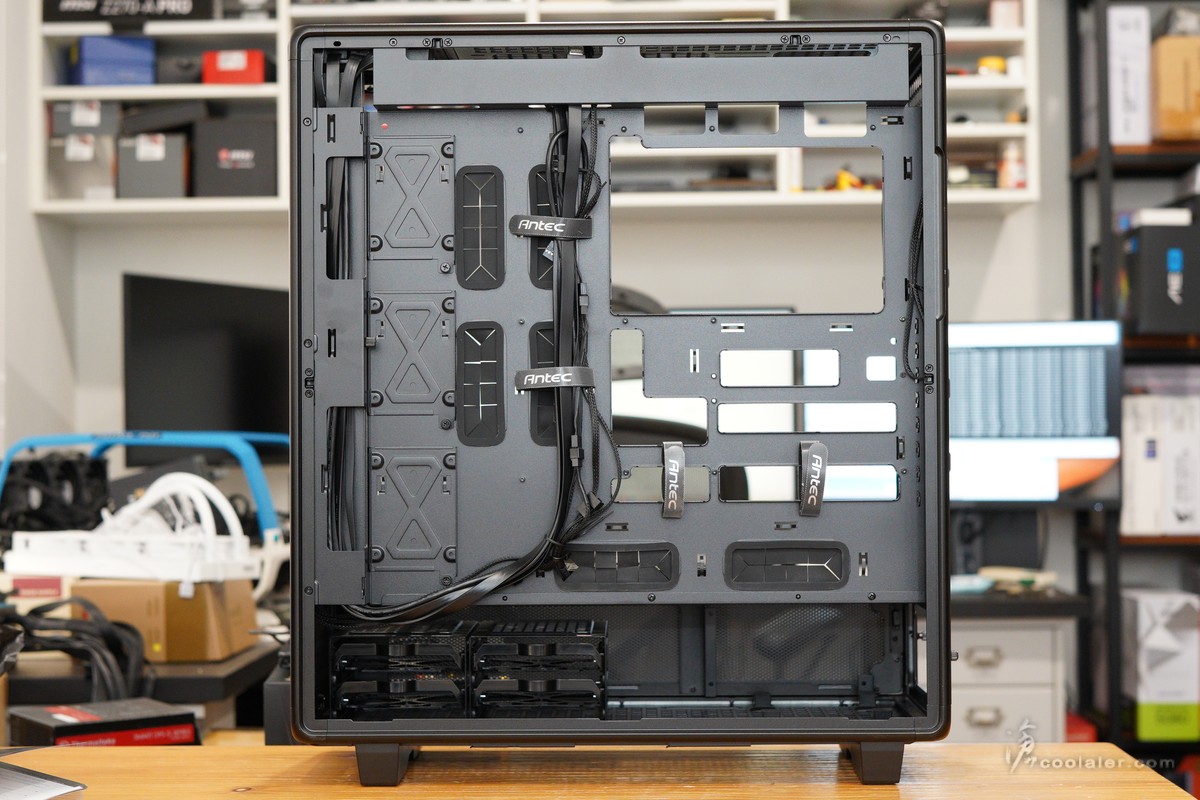

安裝板後方,左側有理線溝槽,主要是上方 IO 過線。中間以及側邊有共4個預裝的 Antec 魔鬼氈束帶可用於整理線材。
左側邊有3個2.5吋安裝盤。

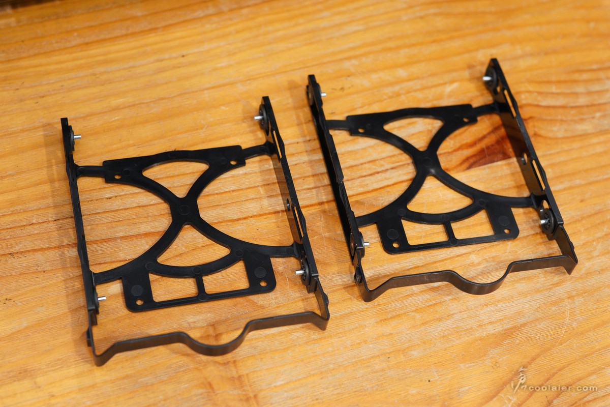

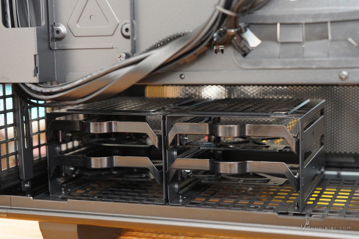

左側下方則有2組硬碟架,硬碟架可拆。共可安裝4顆3.5吋或4顆2.5吋硬碟。
採用抽取式托盤,3.5吋安裝免螺絲,兩邊扳開扣住側邊螺絲孔即可。托盤相容2.5吋,底部螺絲固定。

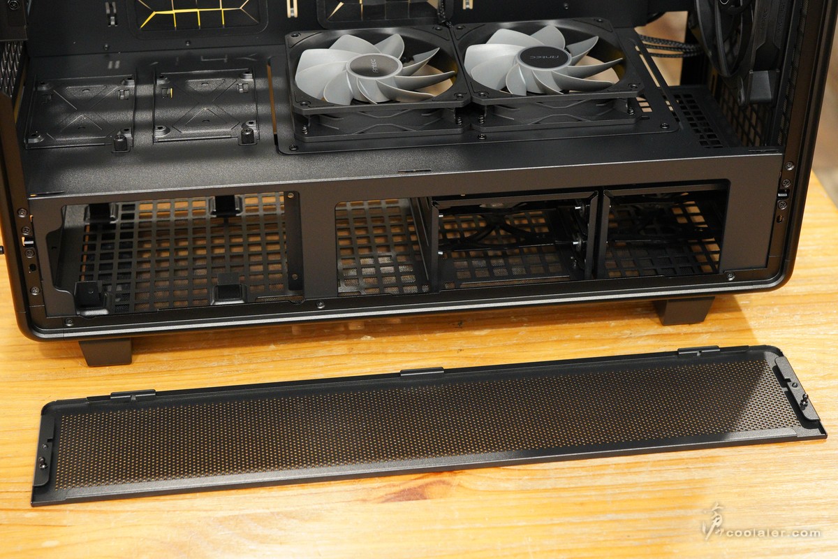

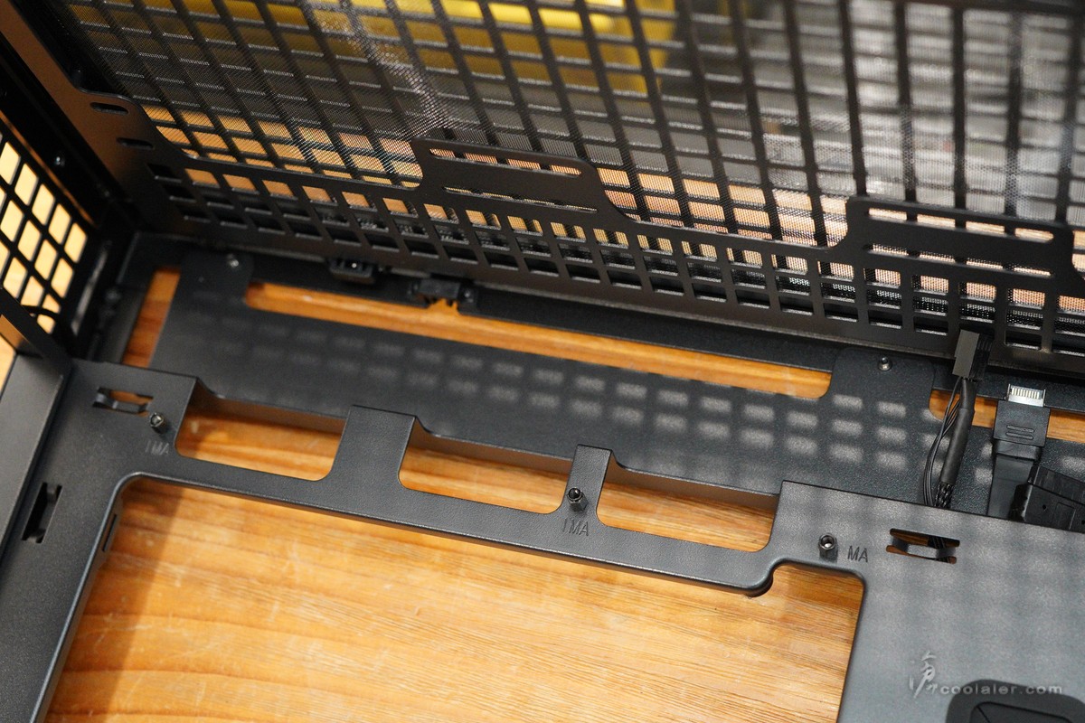

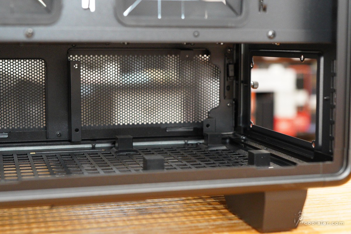

電源安裝位。如果你細看在靠近外側邊有支架設計。這是 Antec ISHIFT 電源 90° 安裝設計。
ISHIFT 轉向支架需要另外購買,可以把電源轉90度,讓線材朝向主板後方,比較容易走線理線,但相對就是犧牲電源長度支援,側裝只支援17公分,原本支援23公分。

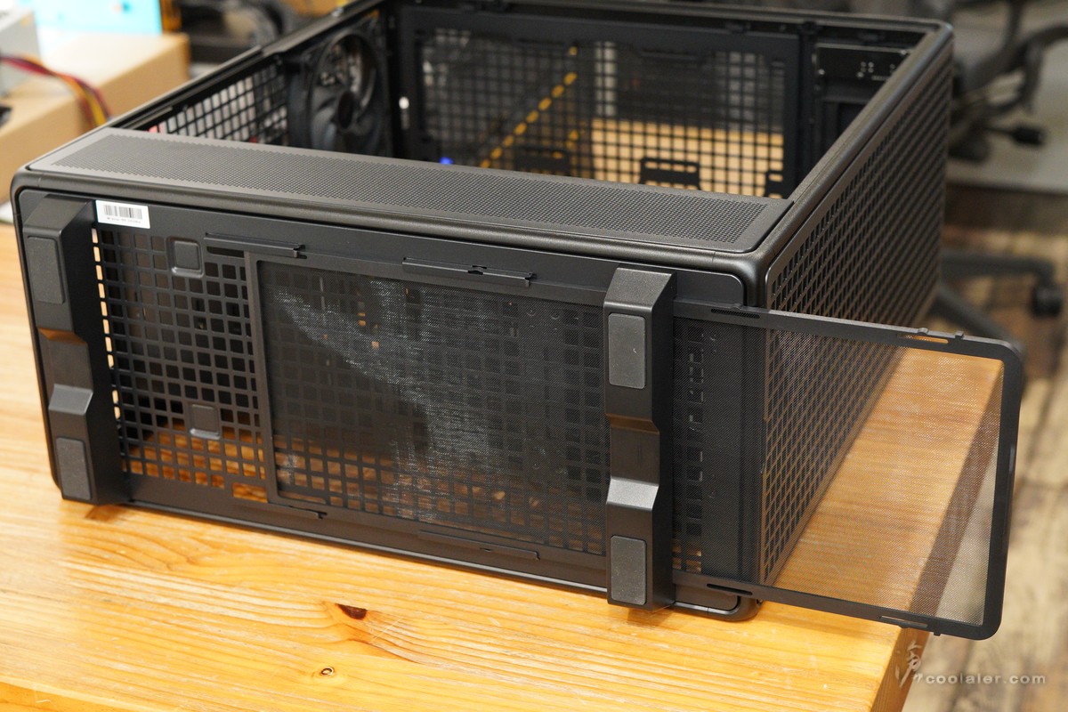

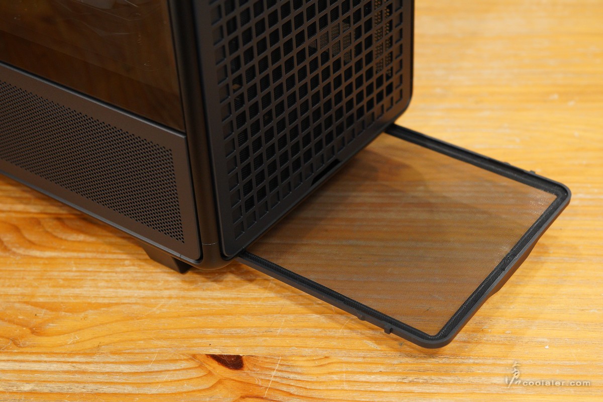

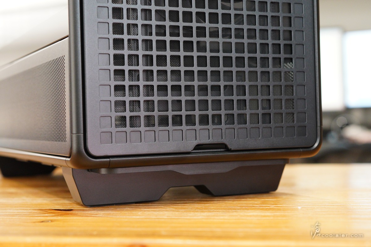

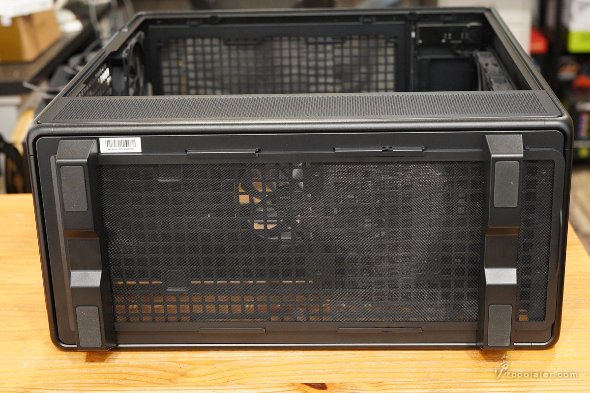

底部,腳墊有相當的厚度,增加底部進風空間。另外底部有對應大面積模組濾網。
前側就可以抽出,相當方便。如果是後抽那是大大不便了,想像一下後面靠著牆,你只能把這超有份量的主機轉向或是搬離一段空間才能抽出這濾網。

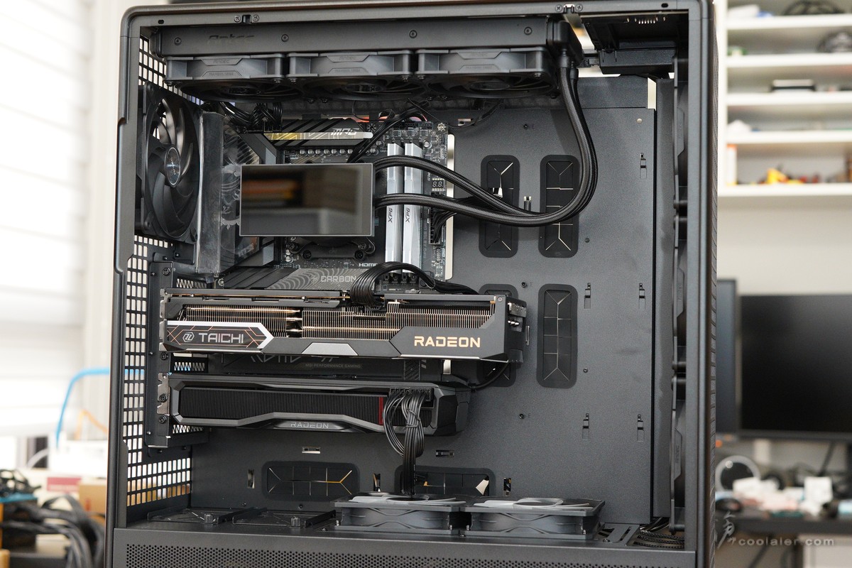

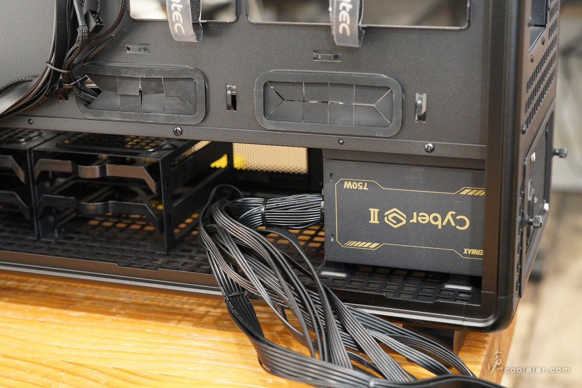

實際試裝,找來比較入門的電源供應器,看看這樣大的機殼會否有線材可能不夠長的狀況,其實看 CPU 8pin 那離得最遠距離的接口就知道。

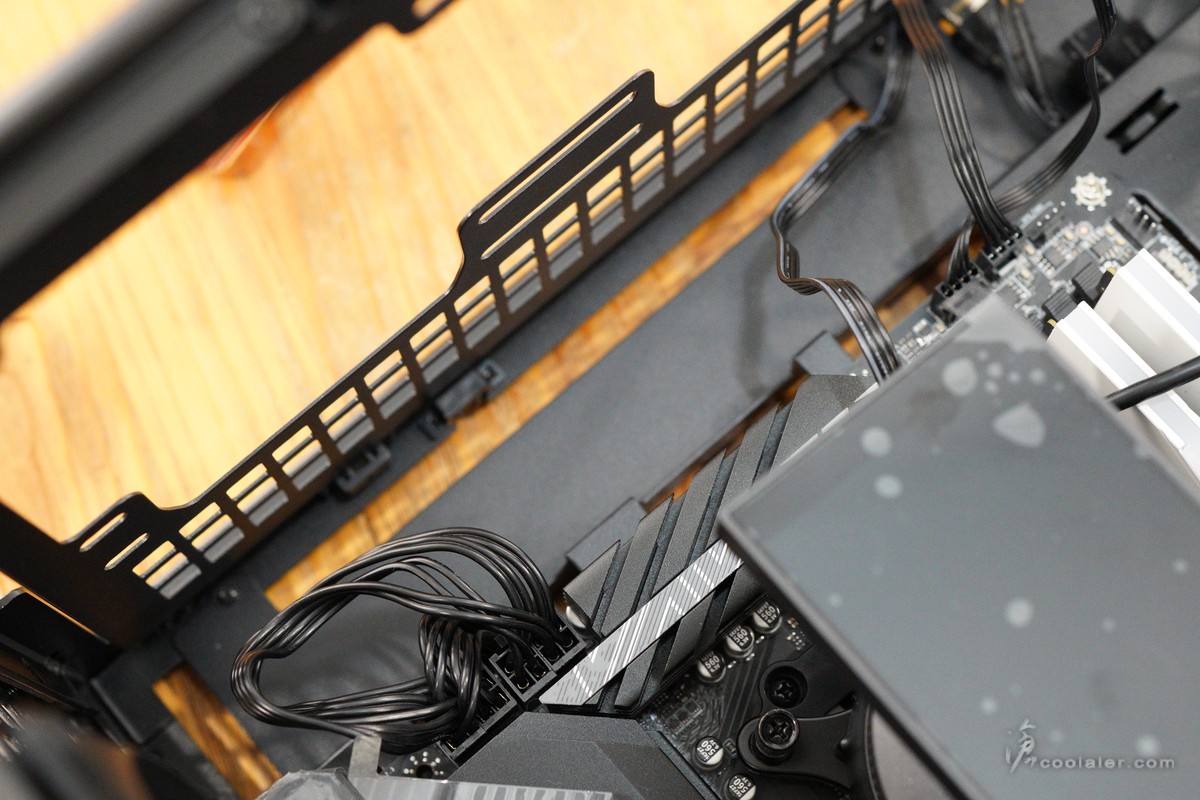

CPU 8pin 沒問題。主板上方空間也餘裕得很。

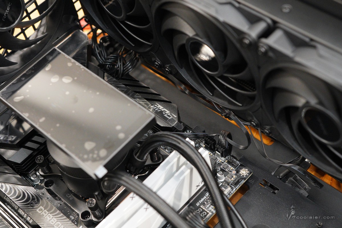

上方安裝水冷也不干涉或蓋到主板上 IO。

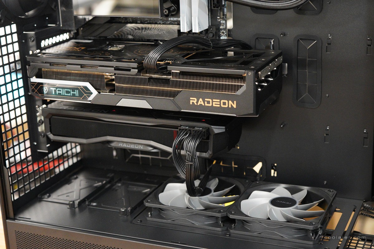

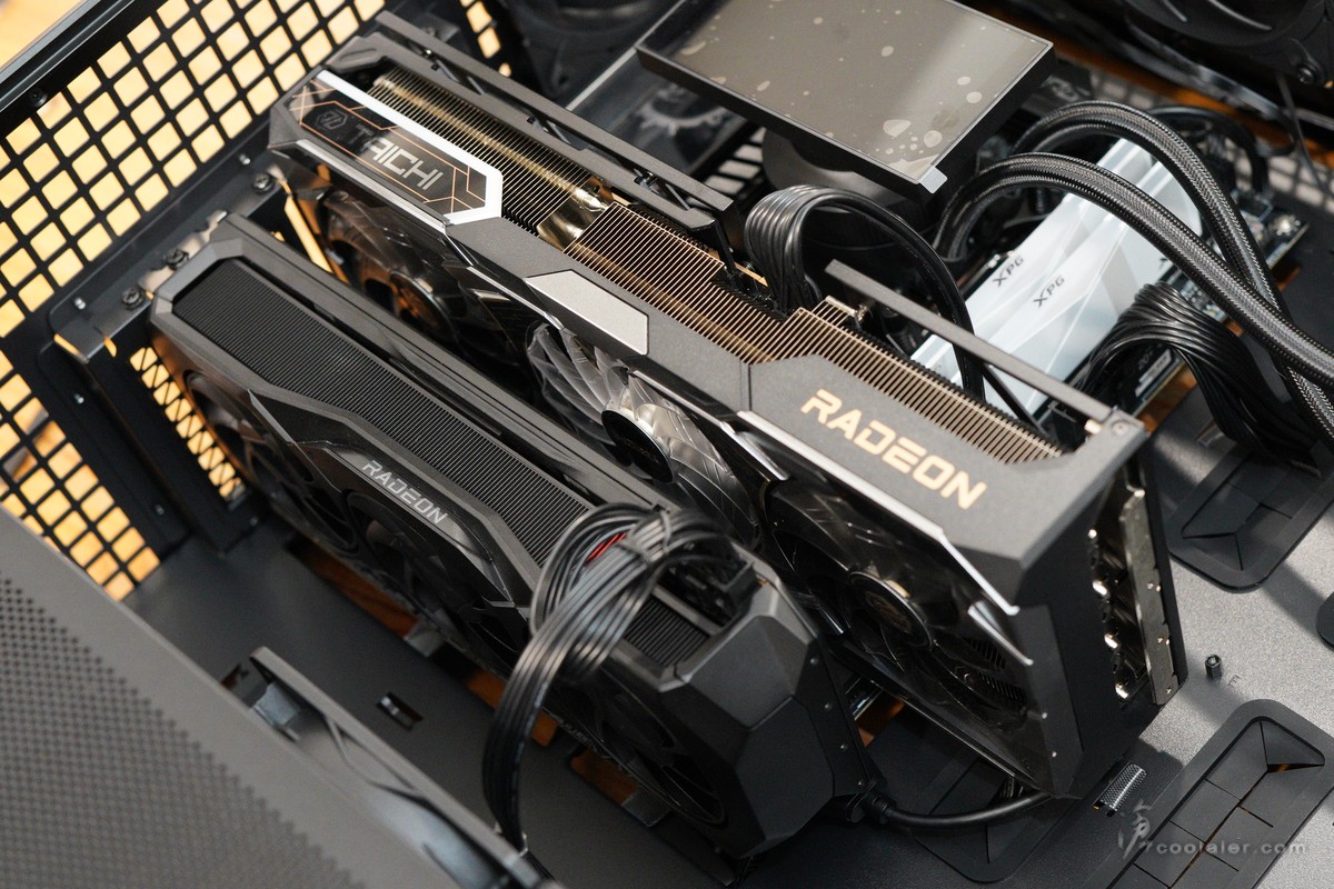

主板下方空間也還有許多,即便最後一槽安裝需要3槽的顯卡應該都沒問題。

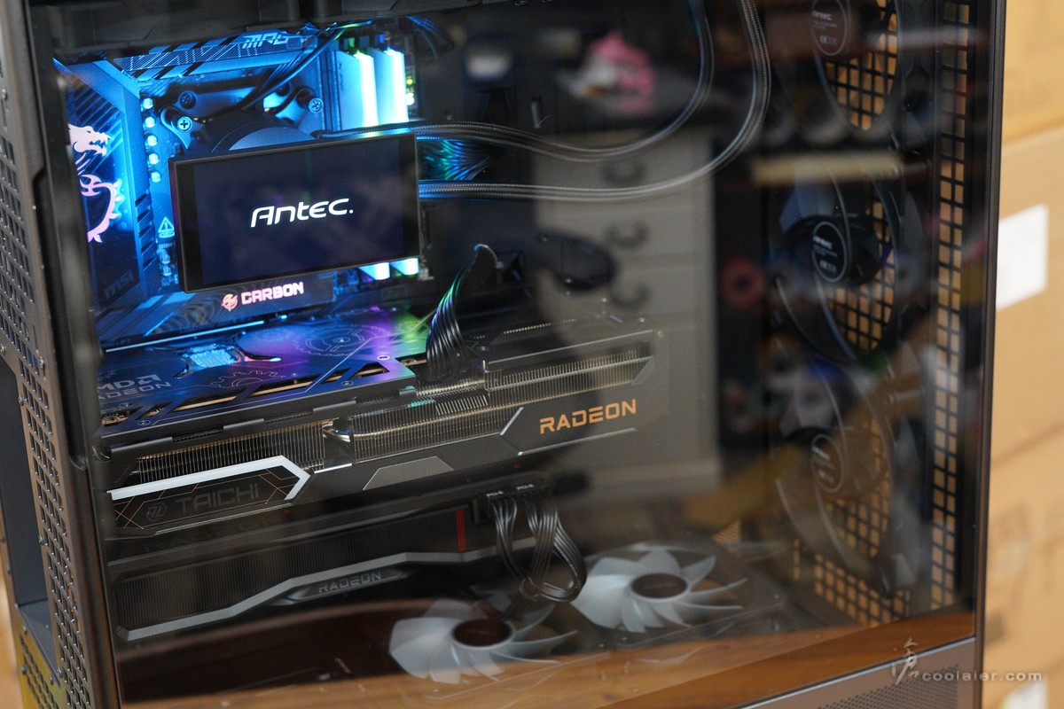

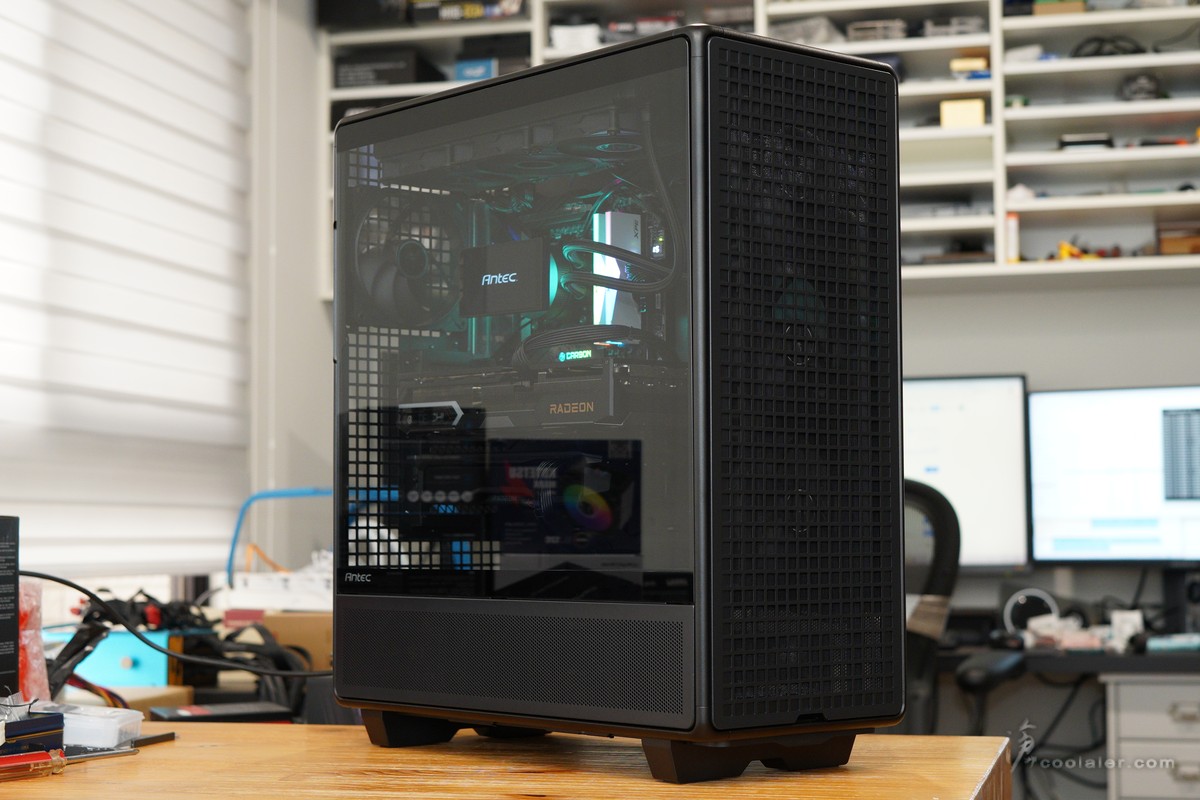

顯卡長度可支援到49.5公分,還有安裝雙顯卡也並無壓力,底部空間足夠。
標準 ATX 主機板在裡面都顯得小。
下方風扇可以直接對應顯卡散熱,不過底部過線需要留意一下是否干涉到扇葉運轉。
預裝的風扇都並沒有燈效,所以要不要發光就看自己硬體配置了。
主板上方空間寬敞。
標準 ATX 主機板在裡面都顯得小。
