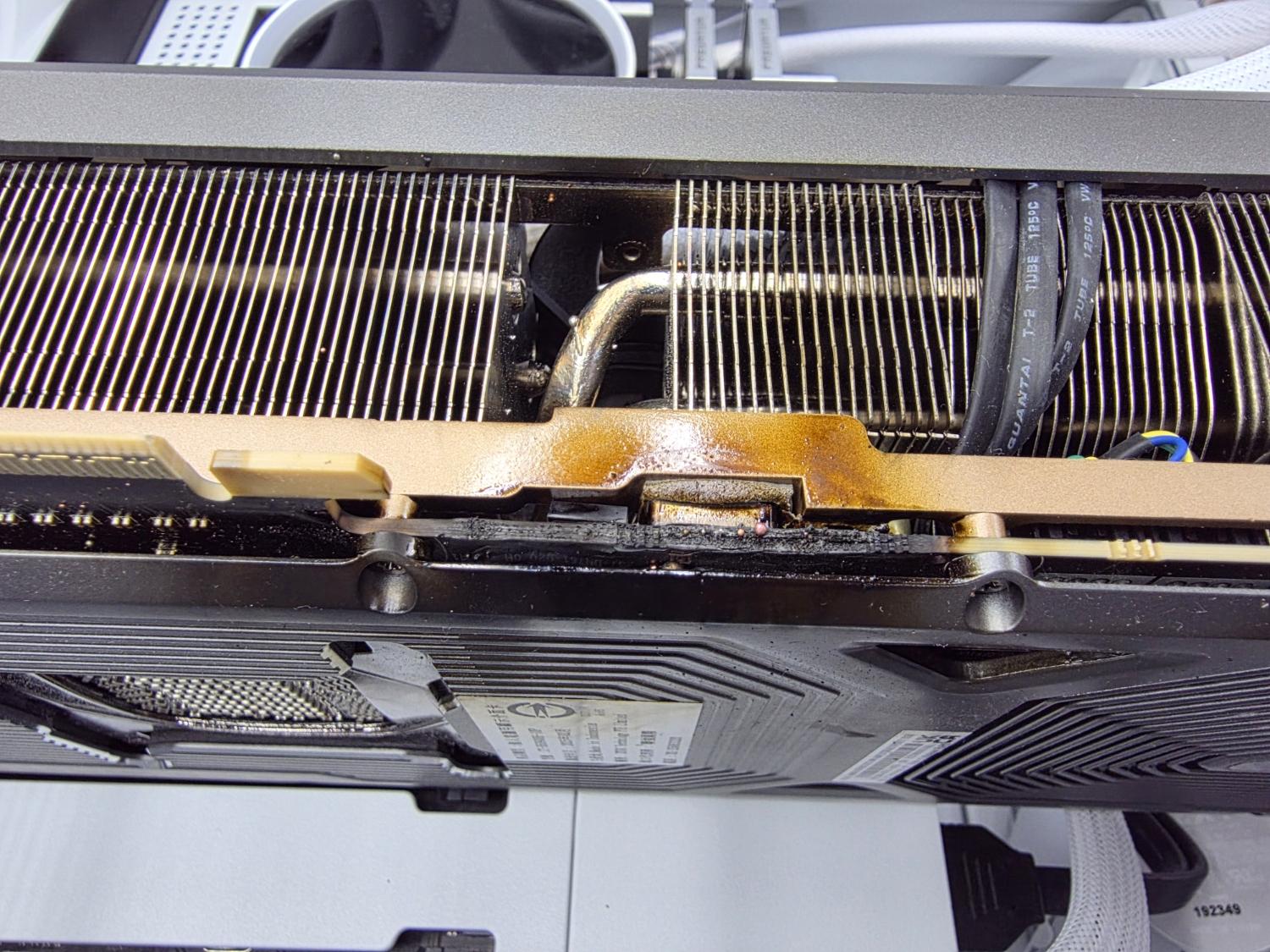

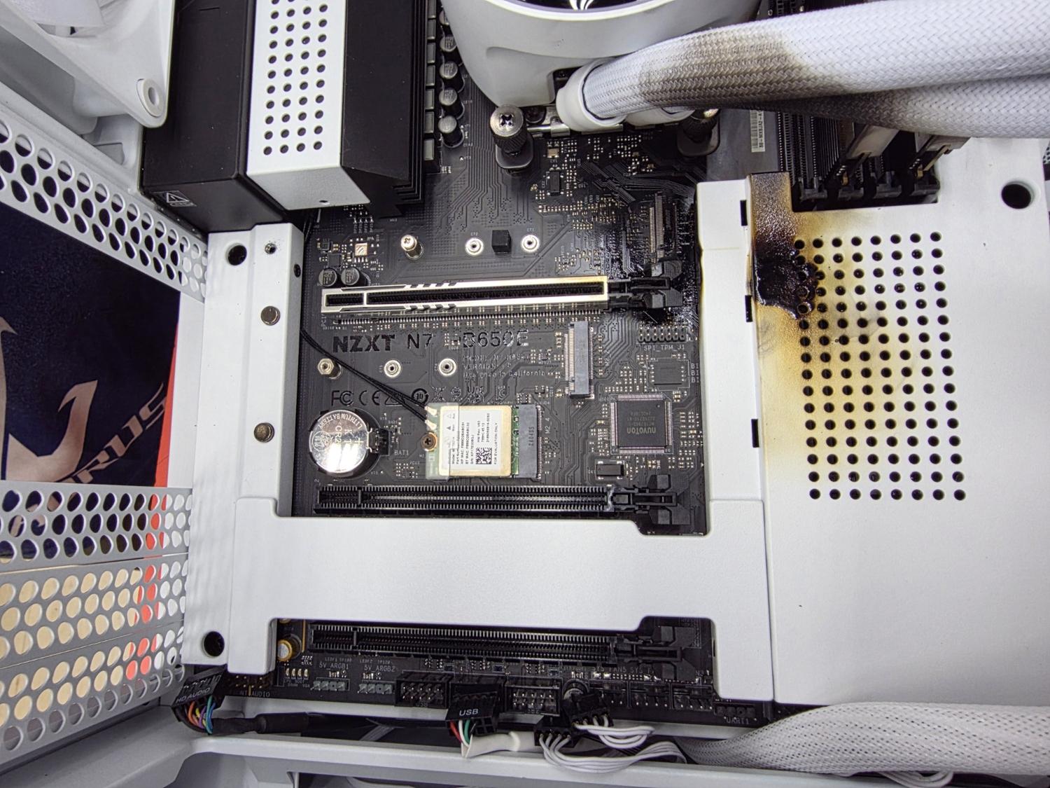

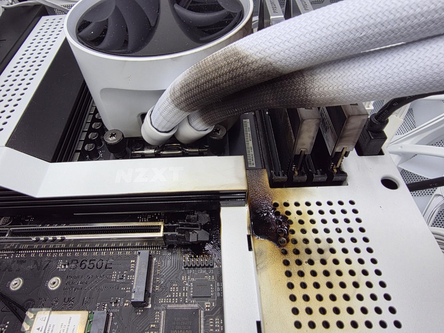

最近有一起 ZOTAC RTX 5090 燒毀的事件,以往是熔毀,這次是真的有燒起來。苦主是巴哈的玩家 york4517,他表示最近玩《戰地風雲6》公測,玩到一半遊戲卡住,結果下一秒桌子旁的電腦就冒出火光跟燒焦味,玩了一場頗有臨場感的《戰地風雲6》。
原po表示,起火的時間維持了10秒,還不是一瞬間,燒得還不算小,連水冷水管都被燻黑了。該主機是與店家買的套裝機,會直接整台送回去處理。

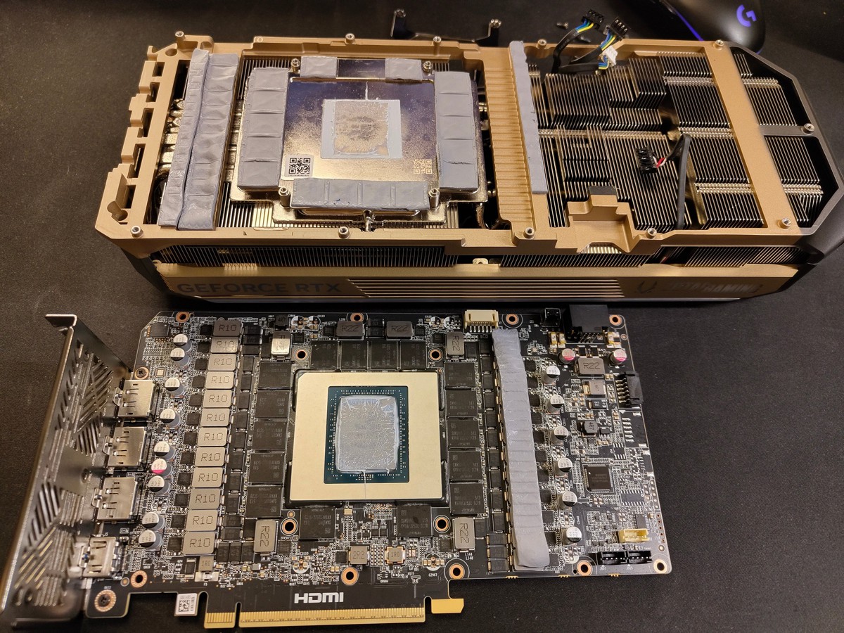

看起來火源來自顯示卡 PCB 下方,與主機板接近的位置,可能是記憶體供電的 MSVDD Rail 區域著火。以往多數會在電源連接口那邊熔毀,但這次在 PCB 下方是有點奇怪。所以這一鍋可能不是 12V-2×6 接口的,而是 ZOTAC 的 RTX 5090 設計不良。
玩家 @Madness727 的拆解照片發現,這張 ZOTAC 版本在記憶體 VRM(MSVDD Rail)沒有主動散熱,長時間高負載下散熱不良,可能是造成燒毀的主要原因。
