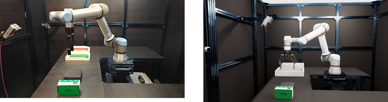

這款機器人完全透過合成資料進行訓練,能夠抓取不同形狀與尺寸的包裹和商品,進行外觀檢測。實體工作站(左)與模擬工作站(右)。影像由Amazon Device & Services提供。
