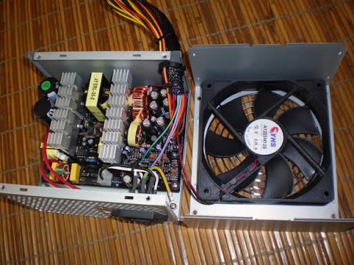

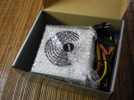

打開路邊撿來的孩子....
好精簡的包裝,
很有環保概念,
給了以上配件
還有易碎貼紙=ˇ=|||
她難不倒我的XD
今天一定會要打開她~!!

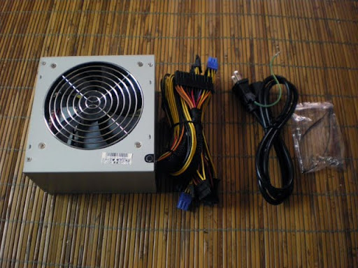

他送的線真的就是日本用的阿.......
把所有線材展開~
話說6Pin這麼多個,
她撐得住嗎?
我也沒這麼多顯卡可以測試啦=3=

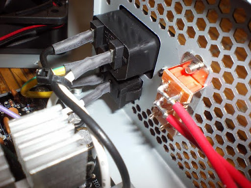

看來切換220V是斷電的,他又沒接線.....
那為何要做這個開關呢?=ˇ=|||

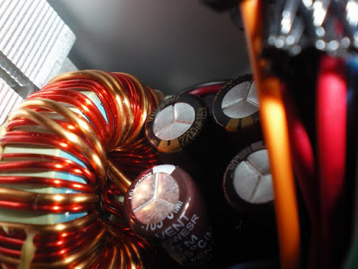

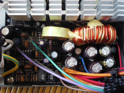

主要兩顆大電容....
1000uF耐溫105度,
比雜牌85來的耐溫耶XD
不想多說什麼=3=|||
請看官自己客觀決定吧XD

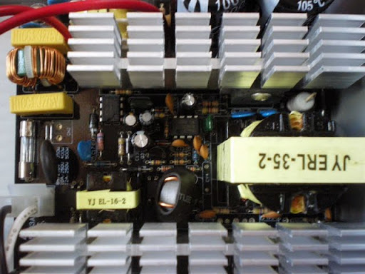

定位上本來就不是高階,
我不能用高階的眼光去看她...
板子黑化的意義是?燒焦看不到嗎?XDD
這裡是沒個電供最容易爆容的地方啦XD
因為密集散熱不佳,
所以容易自爆阿XD

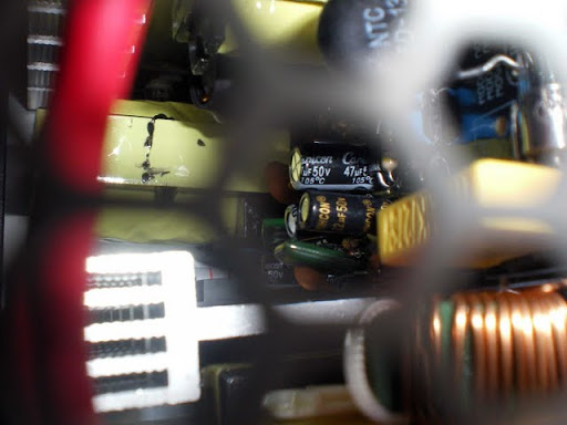

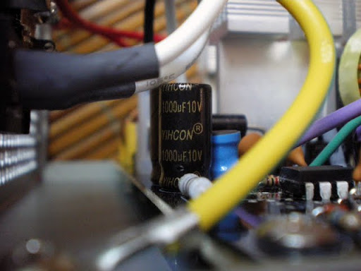

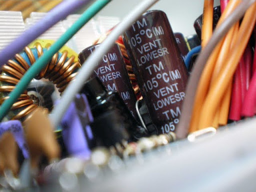

來些電容特寫吧。

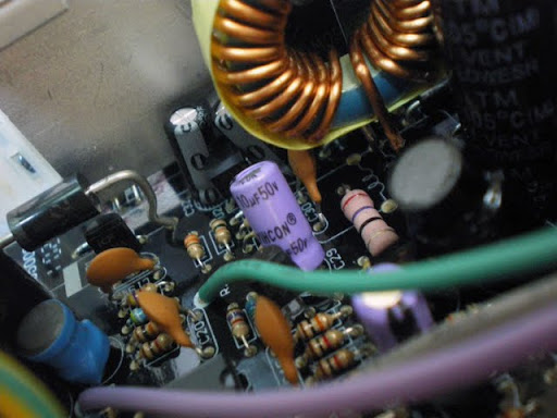

YIHCON台製電容....
另一牌子的電容~
後面藏著金色的YIHCON~
又再度看到YIHCON
大多數的小電感都有做包覆~
零件焊的也很整齊,
很有日本人堅持完美的感覺
板子也特地作黑化~

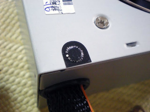

說到保固....
廠商要求店家確實蓋章固然很好,
但是這種盒子....鬼才蓋得上去啦=ˇ=||||
最好保固卡在盒子上,還這麼的光滑....
希望我的拆解能夠幫助大家選購XD~

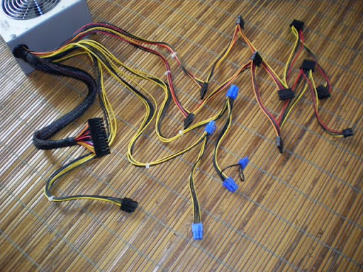

把所有線材展開~
話說6Pin這麼多個,

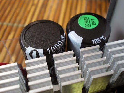

主要兩顆大電容....
1000uF耐溫105度,
比雜牌85來的耐溫耶XD
不想多說什麼=3=|||
請看官自己客觀決定吧XD
