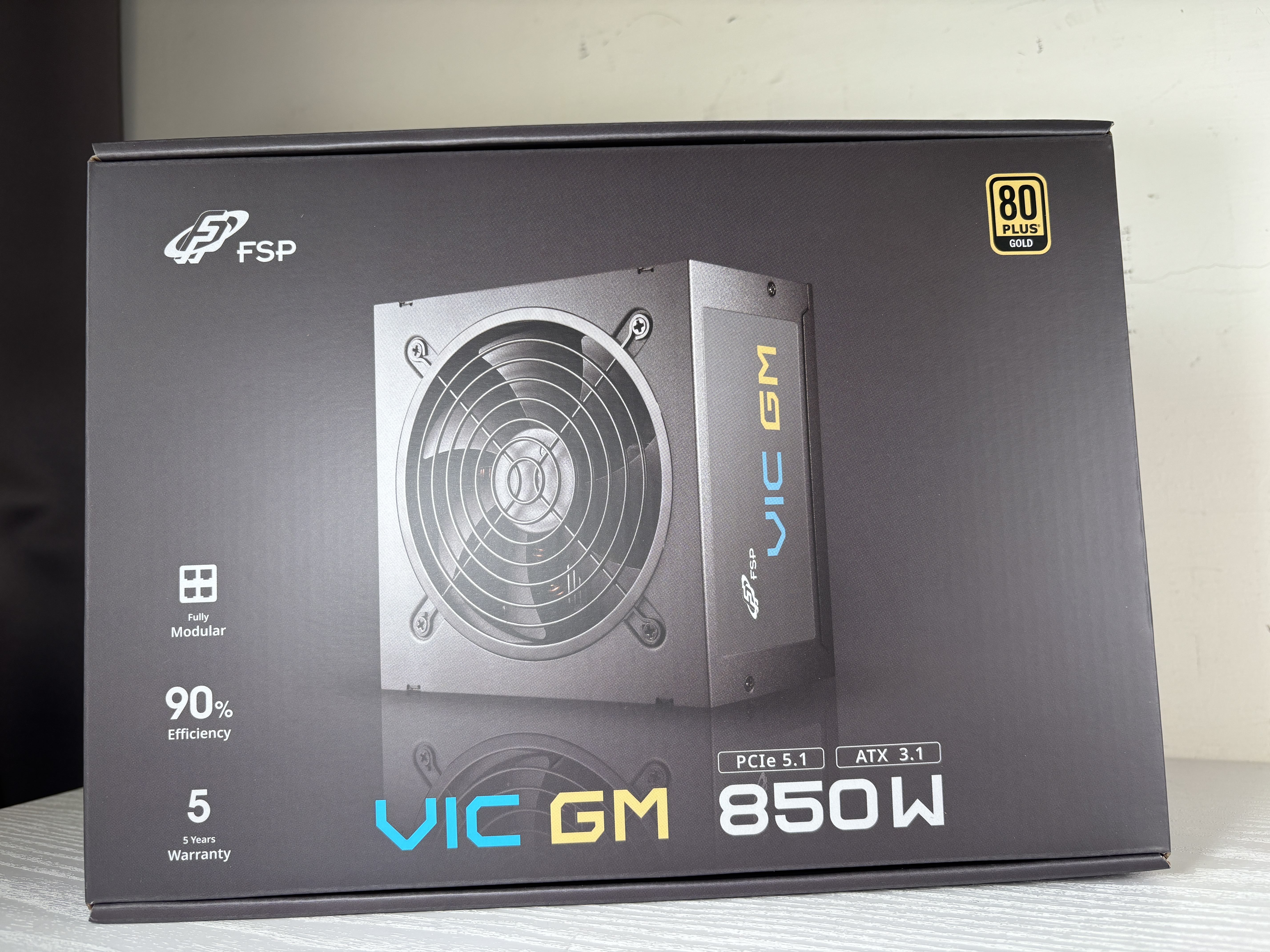

▲從外盒正面就能看到這次 VIC GM 850W 的誠意,除了顯眼的 850W 大瓦數,左下角標註了 Fully Modular(全模組化) 以及 90% Efficiency,這代表它不僅理線方便,轉換效率也相當出色,達到金牌等級的高標!

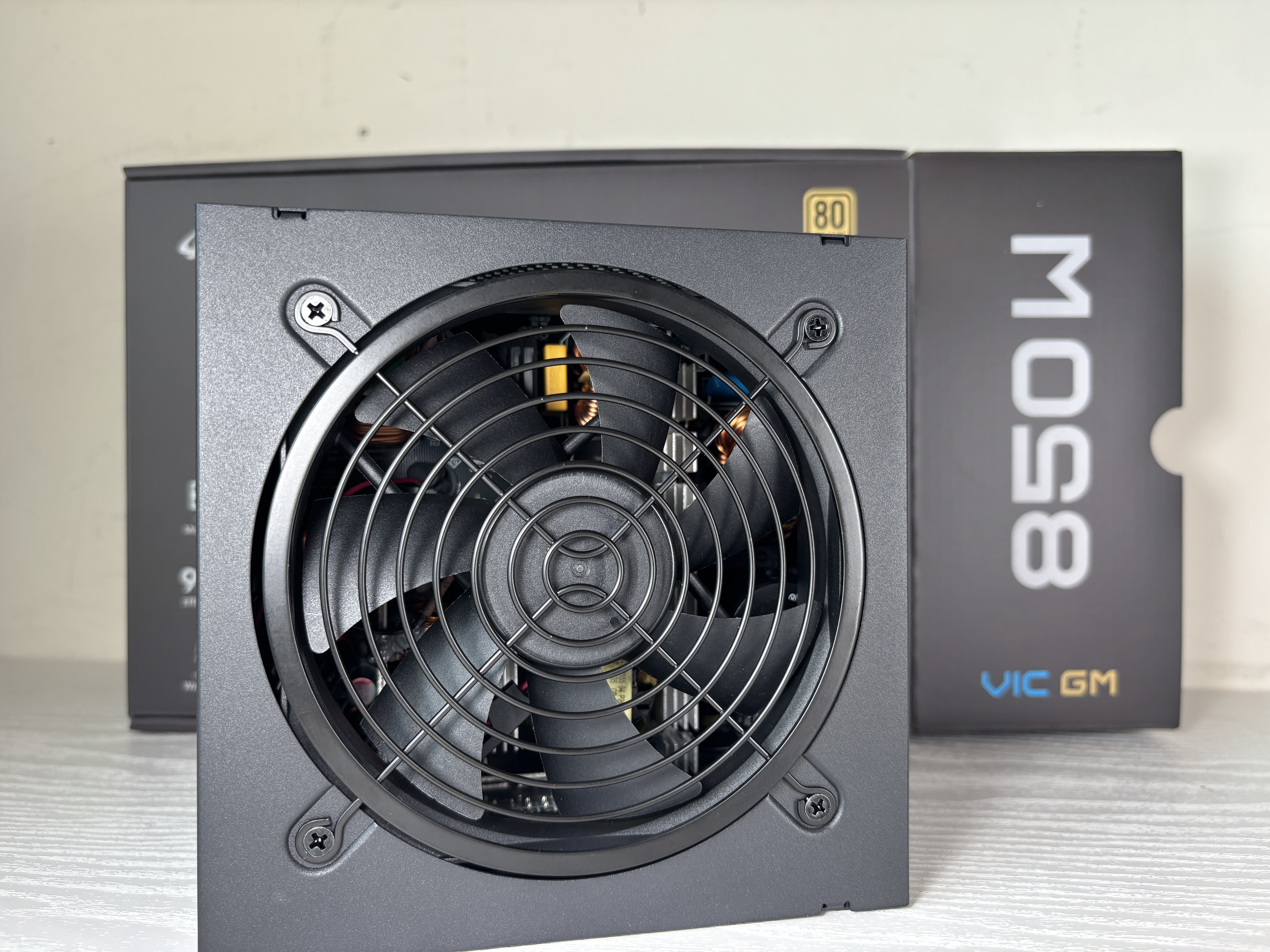

▲為了配合圖表中那條穩健的噪訊曲線,VIC GM 850W 在物理設計上也下了功夫!正面採用了簡約的圓環狀金屬防護網,這種設計相較於封閉性較高的沖壓孔,能有效減少風扇運轉時的風切聲,讓進氣過程更加順暢安靜,內置的 120mm 液壓軸承(HYB)風扇,具備了長壽命與低運作阻力的特性,配合全漢精心調教的溫控曲線,即使在高負載下,風扇的轉動依舊保持著一種穩定的節奏感,不會有突如其來的轉速噪音,透過風扇葉片的縫隙,我們同樣能看見內部整齊堆疊的電子元件,這種「看得見」的紮實感,正是 VIC 系列能在追求 CP 值的同時,依然讓玩家感到安心的原因~

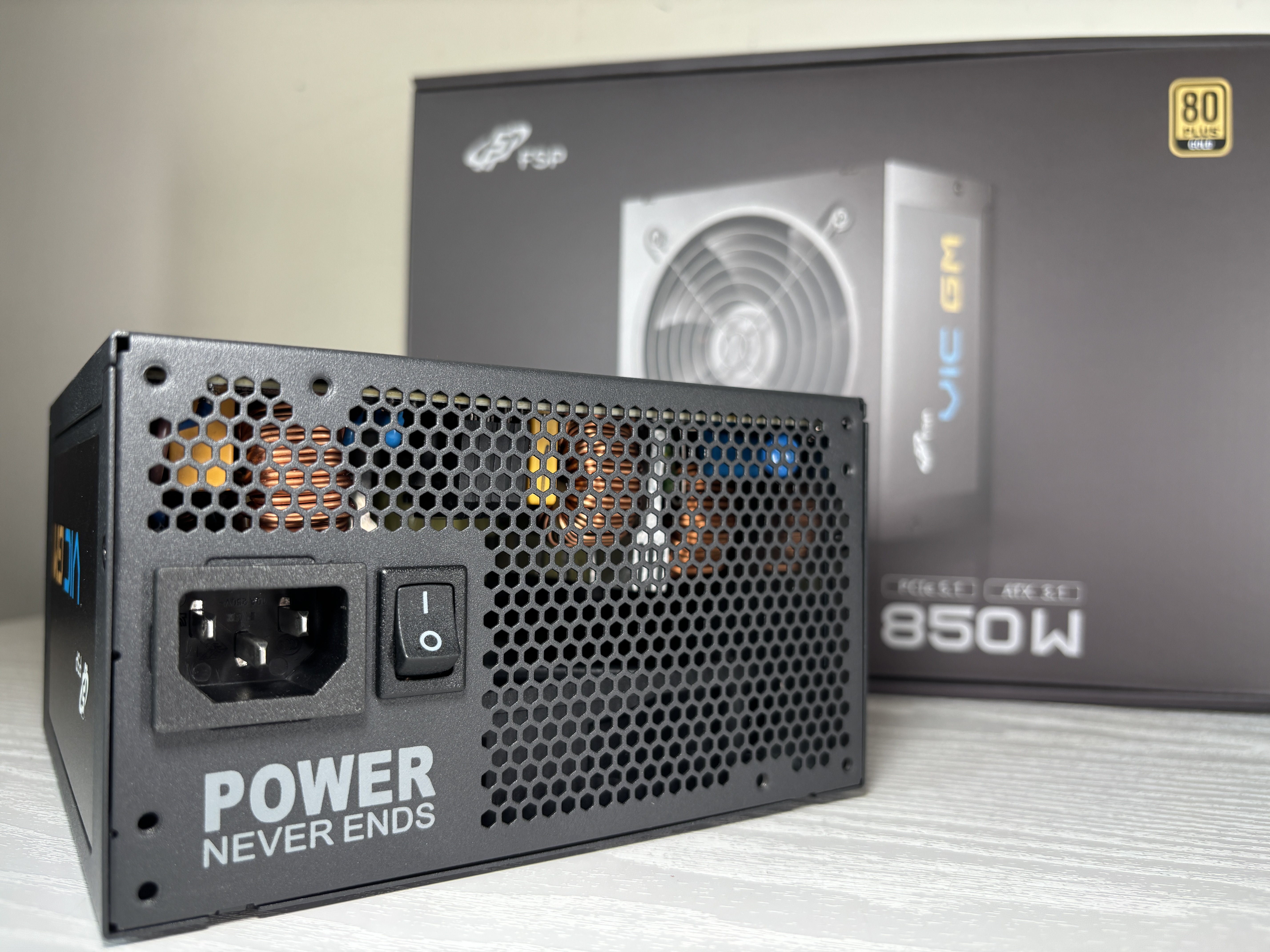

▲轉到機殼後方,VIC GM 850W 的蜂巢狀出風口與 P7S 的金屬背板結合得相當緊密,雖然 P7S 走的是低調路線,但全漢經典的 「POWER NEVER ENDS」 標語在後方依然清晰可見,為這台極簡風格的主機增添了一抹硬核的品牌色彩!透過大面積的散熱網孔,內部的銅色電感線圈在燈光下隱約閃爍,這種「機械透視感」不僅滿足了玩家對用料的窺探欲,也再次強調了其優秀的散熱通風能力~
