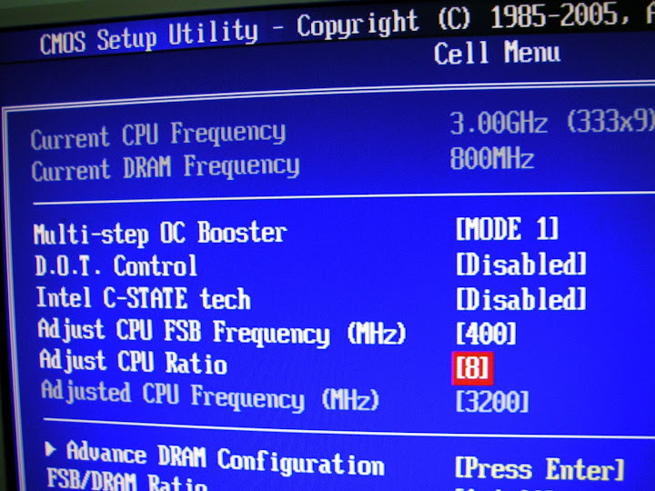

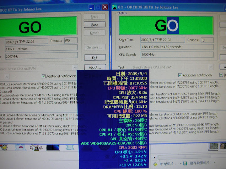

T ta0419a 初級會員 已加入 3/14/09 訊息 14 互動分數 0 點數 1 年齡 33 5/8/09 #1 這是我燒機1小時沒有超頻的溫度 真的很高 這是為什麼 我的散熱器也換了 散熱膏也重新塗過了 散熱氣是EVER COOL的 HPH-9525EA 散熱膏是CM的 還有這個BIOS設定外頻不管條成多少他都以外頻9開機 除非是預設外頻333開機之後會自動降頻外頻變成6 如果不是333他就不會降頻 而且都以9來開機 那我要怎麼辦阿 我的主機板是MSI P43-NEO3-F 圖片有點大 如果看不到請稍等一下 謝謝 最後編輯: 5/8/09

Toppc 榮譽會員 已加入 12/19/04 訊息 11,406 互動分數 236 點數 63 5/10/09 #5 ta0419a 說: 抱歉 打錯了 倍頻 但是不管怎麼條都是9阿 那是什麼原因 按一下展開…… 倍頻是8 還是9 這部份請依CPU-Z為準. SP2004常誤判.畢竟..這軟體有點年限了! 所以大部份的測試圖.都會在SP2004旁邊補上CPU-Z最新版
T ta0419a 初級會員 已加入 3/14/09 訊息 14 互動分數 0 點數 1 年齡 33 5/10/09 #7 我的意思是 條BIOS的時候不管他那個選項是多少 都是用9開機 怪怪的 用CPU-Z開也是一樣 平常3G降頻的時候電壓大概1.1V左右
s31214f 會員 已加入 2/10/09 訊息 821 互動分數 1 點數 16 5/10/09 #8 ta0419a 說: 我的意思是 條BIOS的時候不管他那個選項是多少 都是用9開機 怪怪的 用CPU-Z開也是一樣 平常3G降頻的時候電壓大概1.1V左右 按一下展開…… 你BIOS設定完 有按 F10 儲存後離開嗎?
