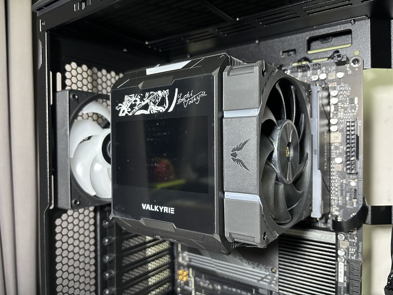

▲其實整體的安裝難度沒有想像中那麼高,只要風扇的線材方向放好,推到最下面其實不難找到,如果不想要去遮擋住記憶體的燈光效果,即便是不裝右側的 S12 風扇也可以,但是右側裸露出來的線材可能會有點醜
▲由於記憶體高度並不高,所以右側的風扇不會比螢幕還高,如果是無光記憶體的話基本上就不用擔心太高,從正面上來看大概只能夠展示出第四根記憶體的燈光效果
▲由於 DX140 並沒有做歪脖子的避讓設計,塔體本身的鰭片與熱管都是對稱的,所以在底下的部分會容易擋到顯卡,要特別注意主機板的第一個 PCIe x16 是不是在第二槽!
