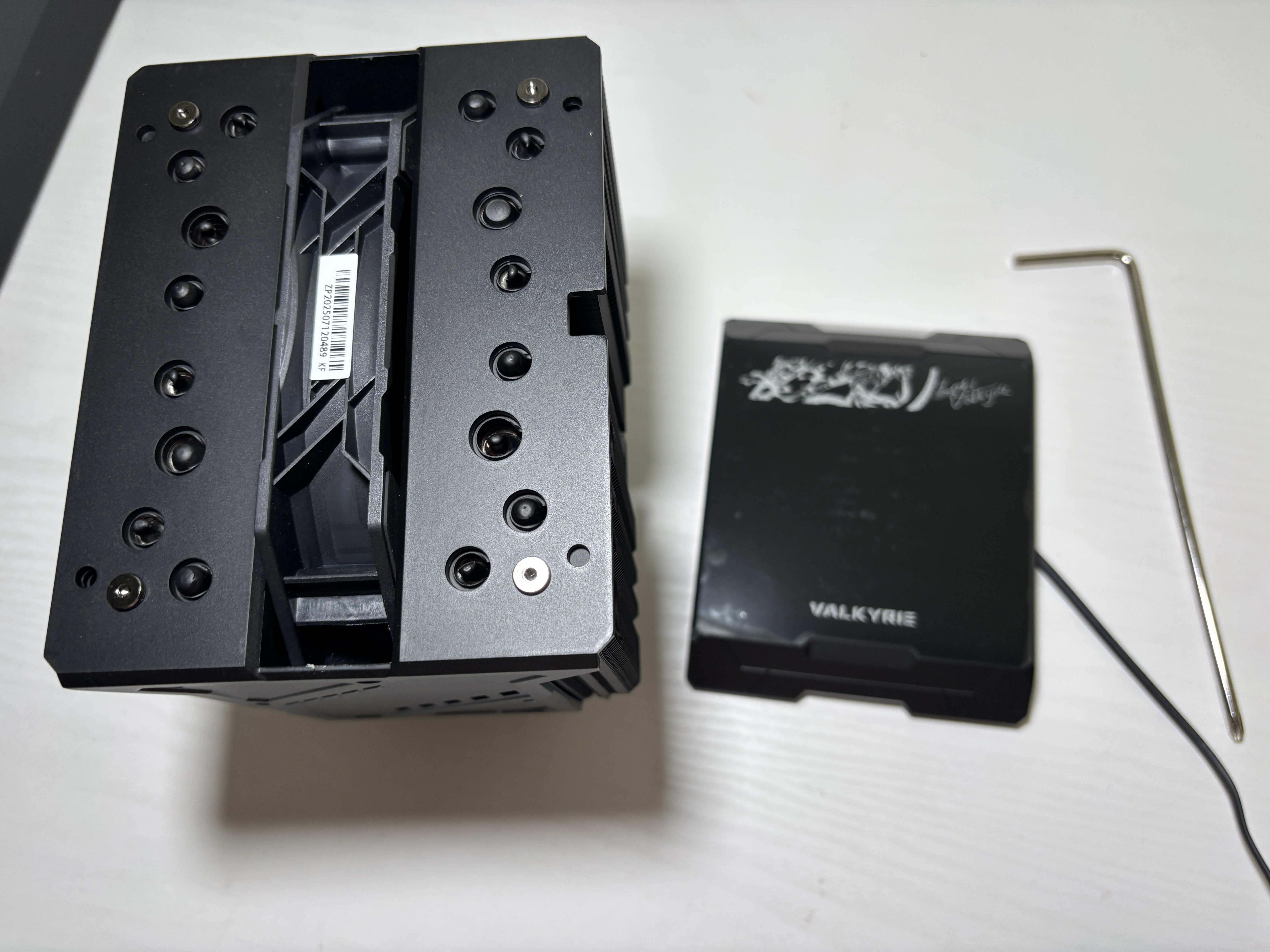

▲頂蓋部分採用磁吸方式固定,與之前的 R125 不同,不是採用 Pogo-Pin 的彈簧針的觸點式連接,而是更穩定的焊死接點連線,拆開後就能看到內部風扇了
▲沒有了頂蓋顯現出了滿滿的肉瘤,感覺 VK 應該能做個可替換的非螢幕的頂蓋配件在裡面,畢竟給了一條轉接線,應該就是為了外接螢幕的可能性,可惜目前看起來並沒有配件能替換頂蓋,有需要的話就得自己 DIY 用 3D 列印機來做!
▲塔體中間的風扇型號為 U135,轉速 800-200 RPM,據說就是因為這個風扇的調整與優化所以才一直推遲了上市時間,希望它的表現不會讓人失望!
▲雖然型號叫做 U135,但它是 14 公分的風扇,比較可惜的部分是因為礙於時間關係,後來再寫開箱文的時候才發現,沒試過其他市售的 14 公分風扇能不能正常放進去做個替換,這部分再請其他大佬補充了~
▲取出風扇後才能看到底下的固定螺絲,由於塔體的整體高度有 16.7 公分,一般螺絲起子可能長度還不見得能搆得到,此時內附的螺絲起子就非常好用了~
