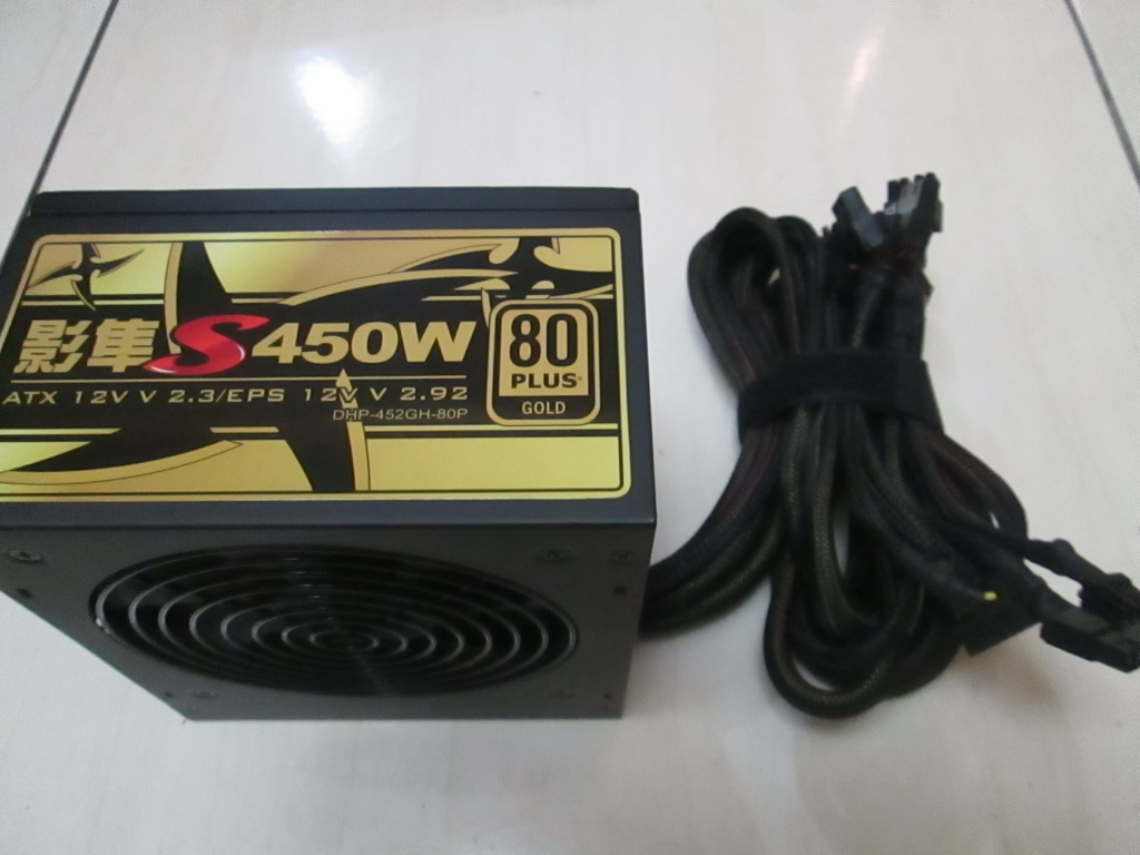

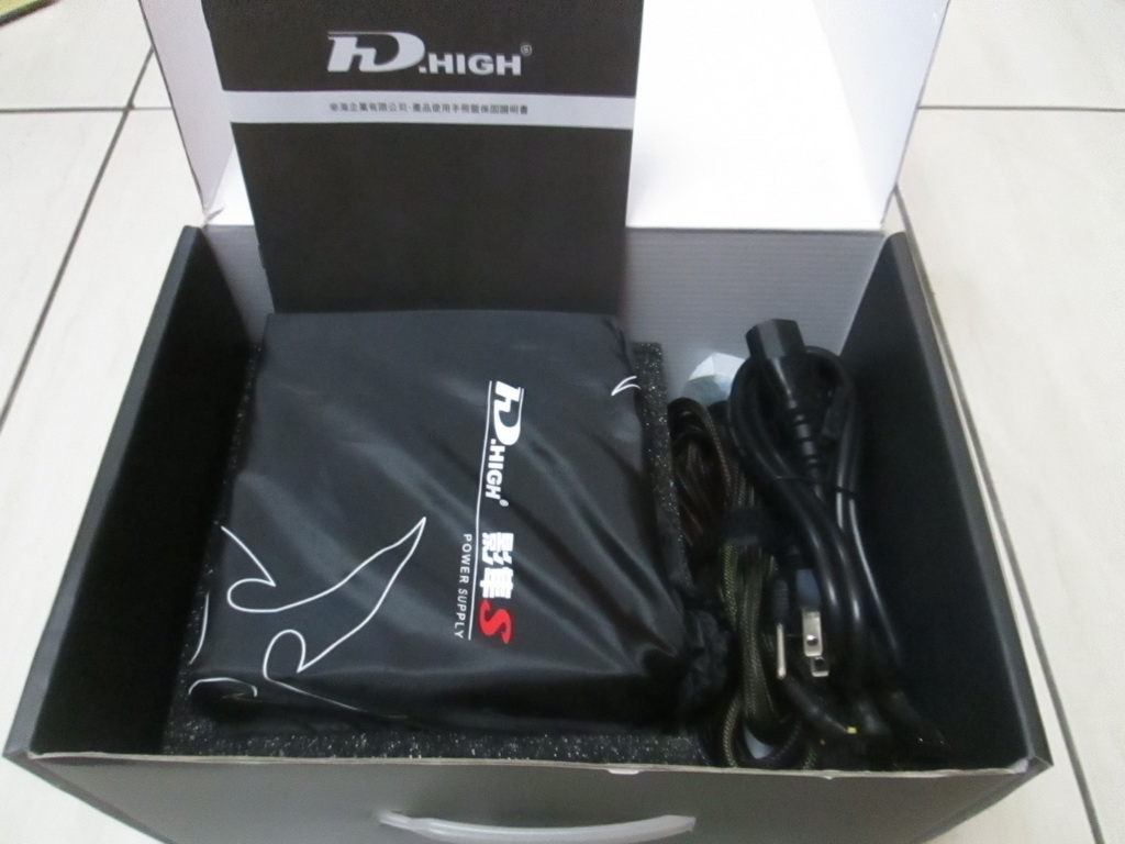

影隼一慣採用的忍者系列包裝
內包裝有比較好些.多一個安裝流星鎚的套子....
(話說買POWER是要買實用的.所以前一兩代產品大家就別計較了)
本體~輸出線部份採魔鬼氈固定.安裝好POEWR本體後也可重複使用

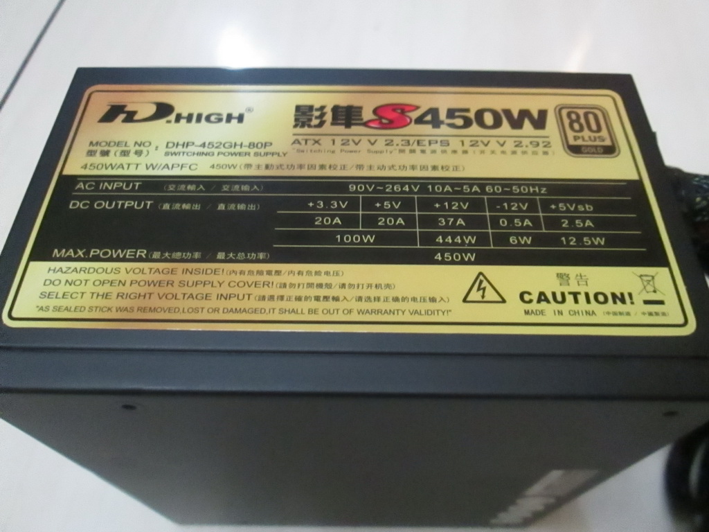

影隼S系列採用單路12伏特輸出.方便對電源不熟的玩家使用
3.3伏特部份輸出安培為20A
5伏特則為20A
12伏特則高達37A
總輸出為450瓦

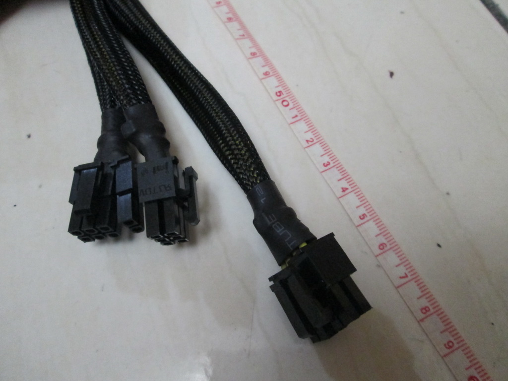

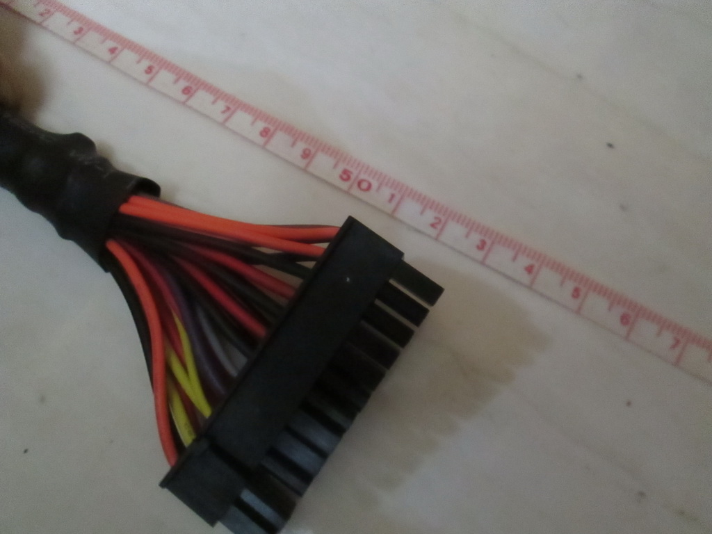

24PIN線長約為50公分
PCI-E線長約50公分 4+4PIN CPU供電則約為55公分

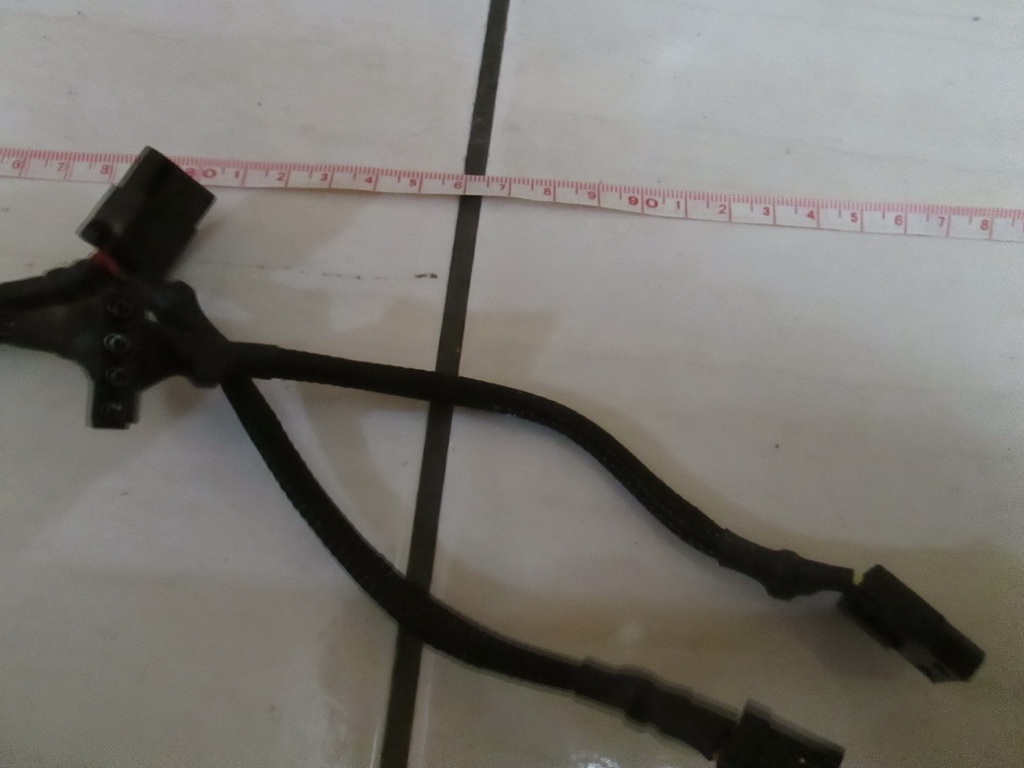

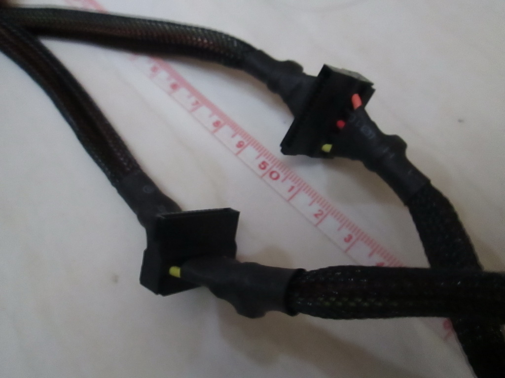

SATA電源第一段長度約為50公分
後兩段約為80及95公分.末端為大4PIN方便玩家接前置面板電源或風扇改裝
目前因為POWER本身在跑長途燒機.所以先介紹一下逆轉向刺破是SATA供電
下圖為一般電源供應器採用SATA接頭方式.基本上還是延用早期上置式電源
直到目前為止僅有少數廠商做出改進.......不止SATA電源接頭難以整線
頭那模長...一堆人不小心弄破甚至把硬碟電源接頭弄斷亦時有所聞
逆轉向刺破式SATA電源的好處....我想應該不用我多說啦..自己看圖就知道差多少了
尤其是一些機殼的硬碟採橫向安裝的.更是不用擔心SATA電源頭會卡住甚至把硬碟的電源接頭搞斷 ;em03;

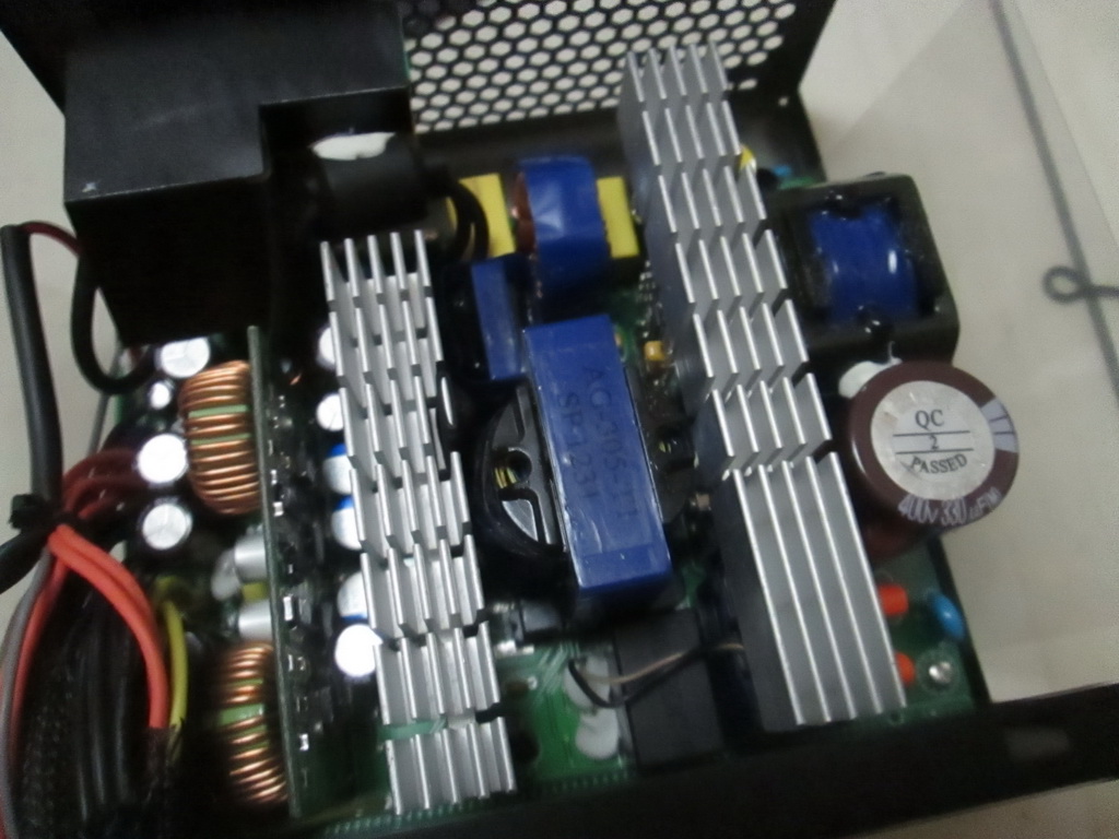

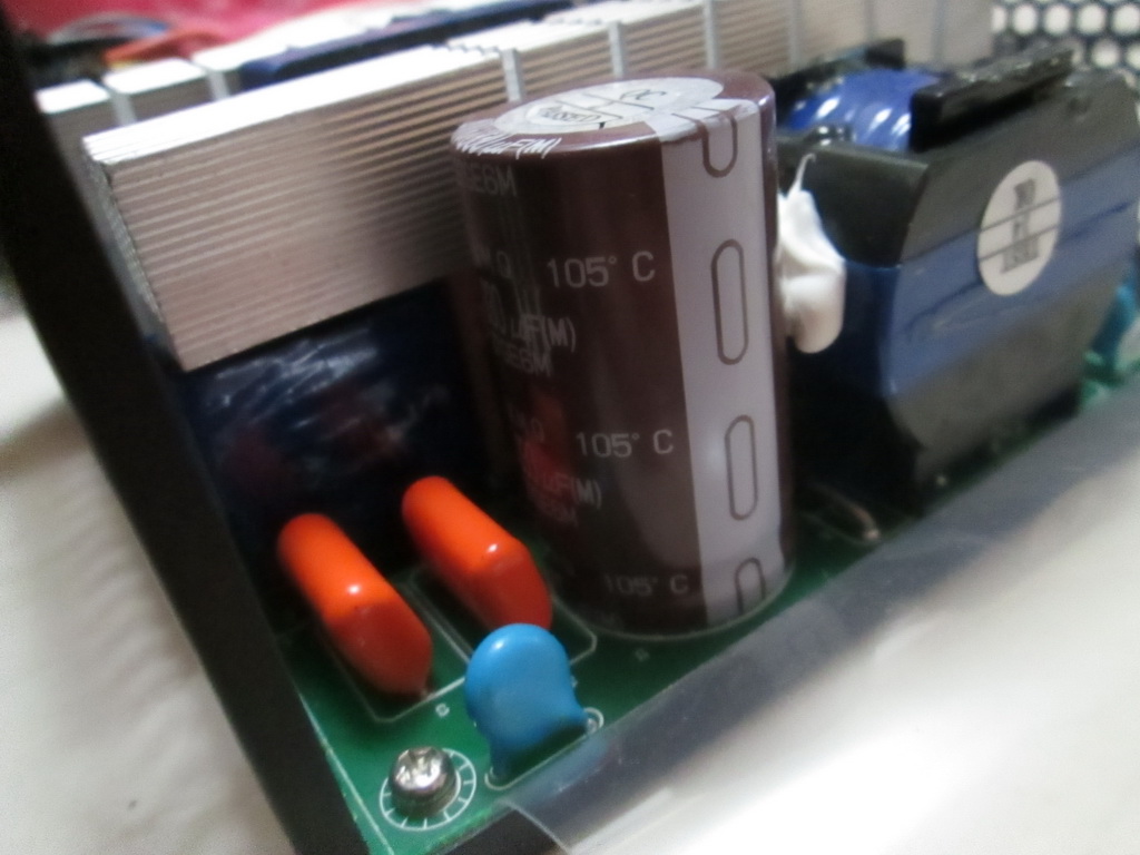

上菜前 還是要先開苞一下..看看裡面是不是真材實料

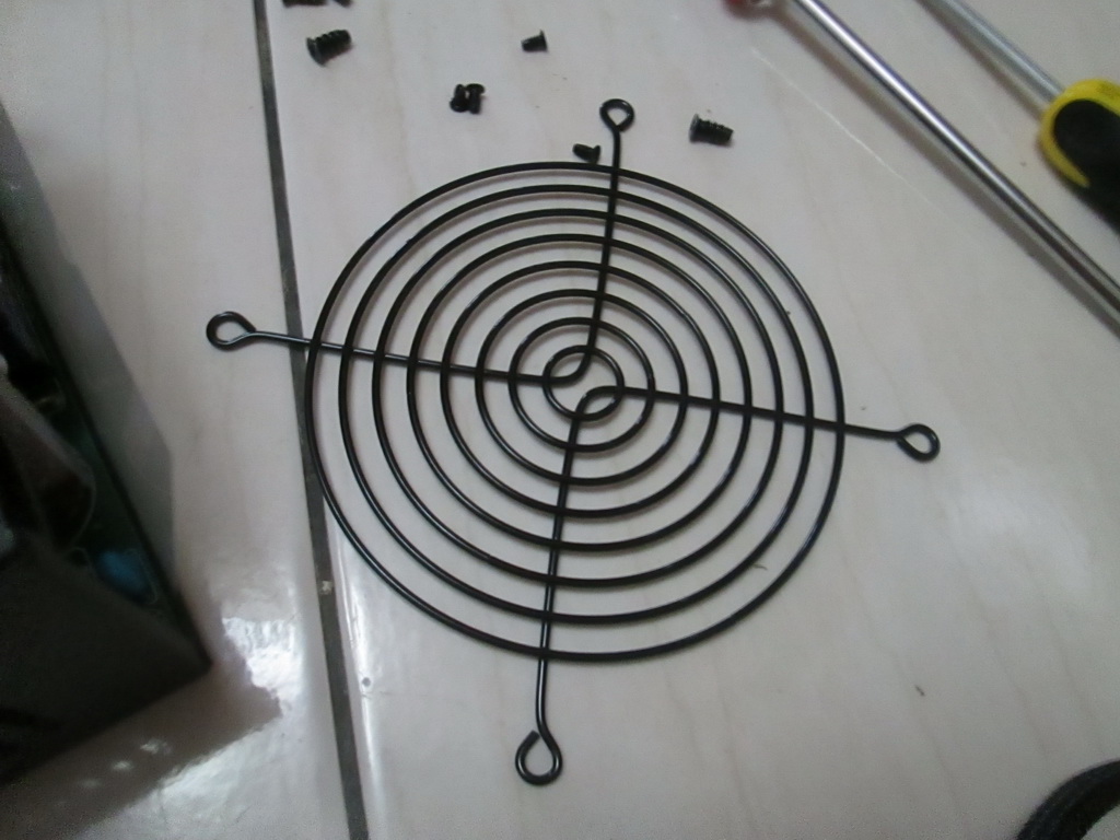

風扇隔離網

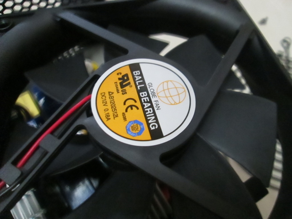

12公分滾珠軸承風扇

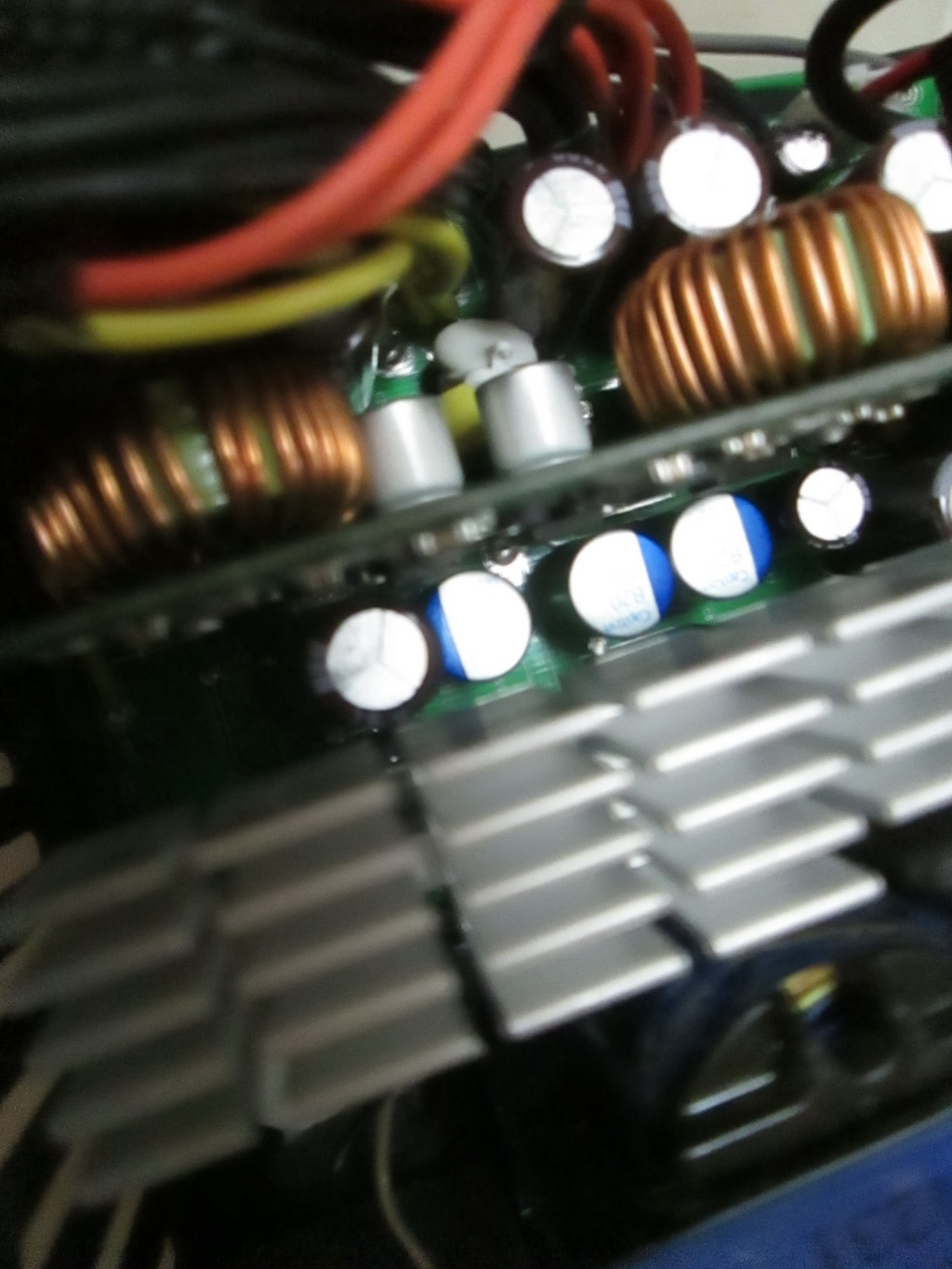

主電容採日系大廠長效電解電容
內部配置一覽
臺灣品牌日系原料固態電容
(這地方突然覺得好像不必去強調日系原料.基本上固態電容除非是對岸的假貨.不然耐用度一定都比電解電容好)
風扇採快拆設計
