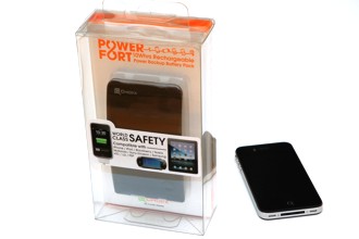

此次要介紹的就是CoolerMaster在這次台中網聚發表的新品之一,CHOIIX Power Fort 充電精靈,也就是可攜帶式的電源充電器。像現在的學生或上班族,大多會有兩樣以上的可攜式電子產品,最基本的手機、MP3隨身聽、掌上型遊戲機...等等,如果你是很常把玩這些東西,而且沒這些東西一起出門可能會不舒服,那備用電池就是出門必備的,但是如果有兩三樣東西就要兩三顆備用電池,撇開要買數種電池的錢不說,放包包其實一大串也不怎方便,而且出門前得把這些備用的電池充電完畢,就是一整個麻煩,所以可攜式的充電器是救星啊...
其實筆者並不算是狂熱的3C產品份子,但是所用的手機iPhone就很機車沒法替換電池,偏偏新款的iPhone 4又他"逼~"(消音)的超級耗電,雖然說電池容量比起iPhone 3G、3GS都要多,但是處理器速度快自然功耗就高,這是玩超頻的人都知道啊!所以從3G換到iPhone 4明顯的感覺出來電池趴數在掉很快,充飽飽的咻一下就吸乾了,所以可攜式的充電器對iPhone的使用者來說,實在是相當方便。
CHOIIX Power Fort 充電精靈,一般大部分的手機、PSP、iPhone、iPod、iPad都可以充電。
在外盒上有清楚標示,可以替以下設備增加幾小時的使用時間。
除了充電充能,Power Fort 還有一項特殊實用的技能,手電筒!

CHOIIX Power Fort 有白色跟黑色,因為iPhone 4是黑的,當然要搭配一下,黑白配也是可以,只是個人覺得還是黑黑會比較好一點。Power Fort的大小跟iPhone差不多,表面採用塑膠鏡面材質,真的是很亮,也真的很容易沾上指紋。
