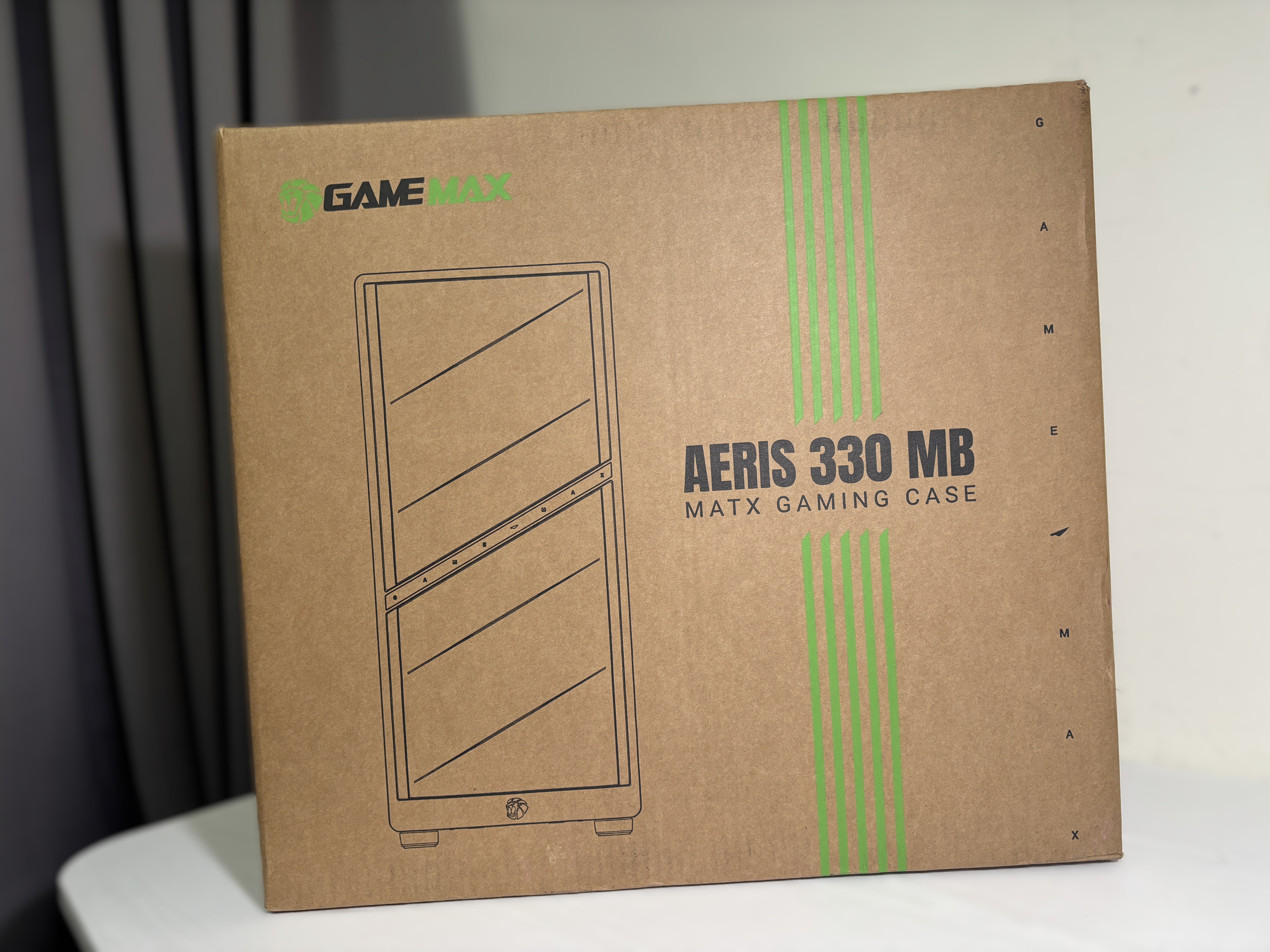

▲先從外箱看起,除了常規的黑色線條描繪輪廓之外,也加入了自家代表的綠色~
▲我不太確定這咖 AERIS 330 系列的定位,不過上手的重量其實還蠻輕的,加上是 M-ATX 的小巧緊湊型體積,給人一種靈活感~
▲側面標示著詳細的參數規格,330mm 的顯卡限長似乎正好呼應著命名,搭配上 155mm 的散熱器限高,整體來說比較適合偏小的零件來做選擇~

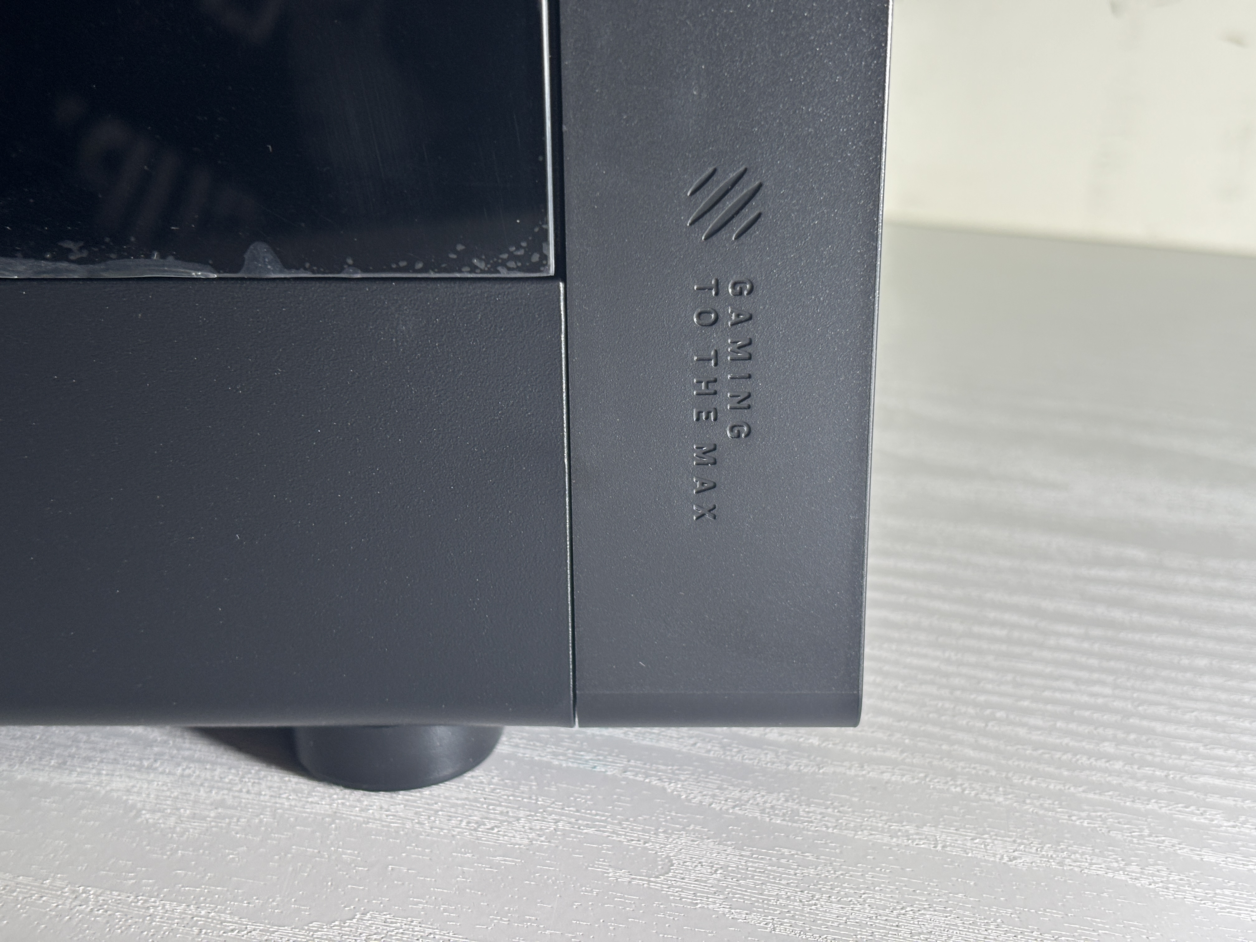

▲甚至在前面版的側邊還有品牌印記,細節做的很多呢~

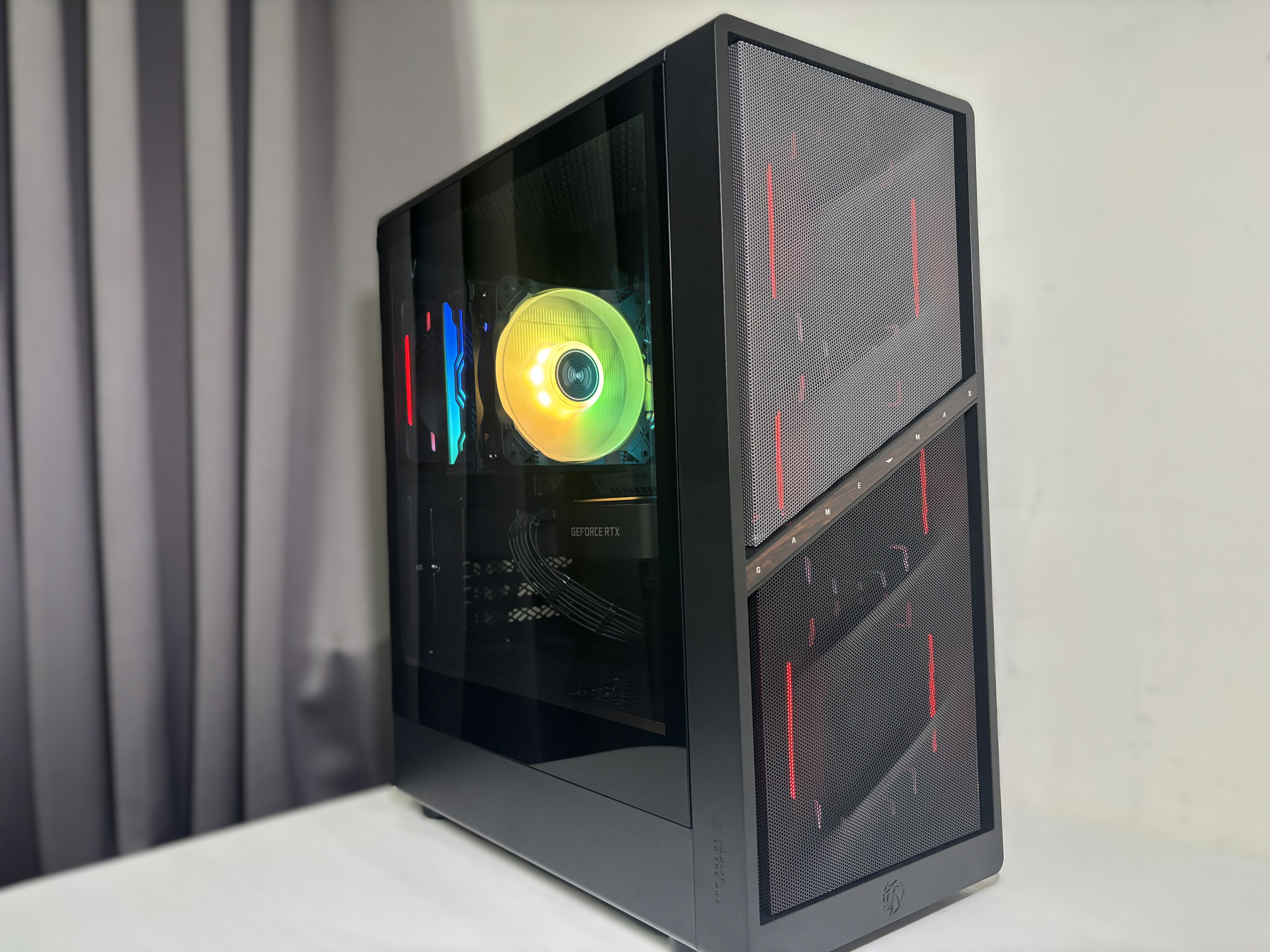

▲插電!開機!輕鬆點亮!前面板的造型點綴搭配上風扇的燈光效果,令人刮目相看,在目前的廣大機殼市場中,確實有凸顯出自家對於獅子形象的特色出來~
▲燈光同步後搭配上 GAMEMAX 代表性的綠色,整體看起來非常耐看!
