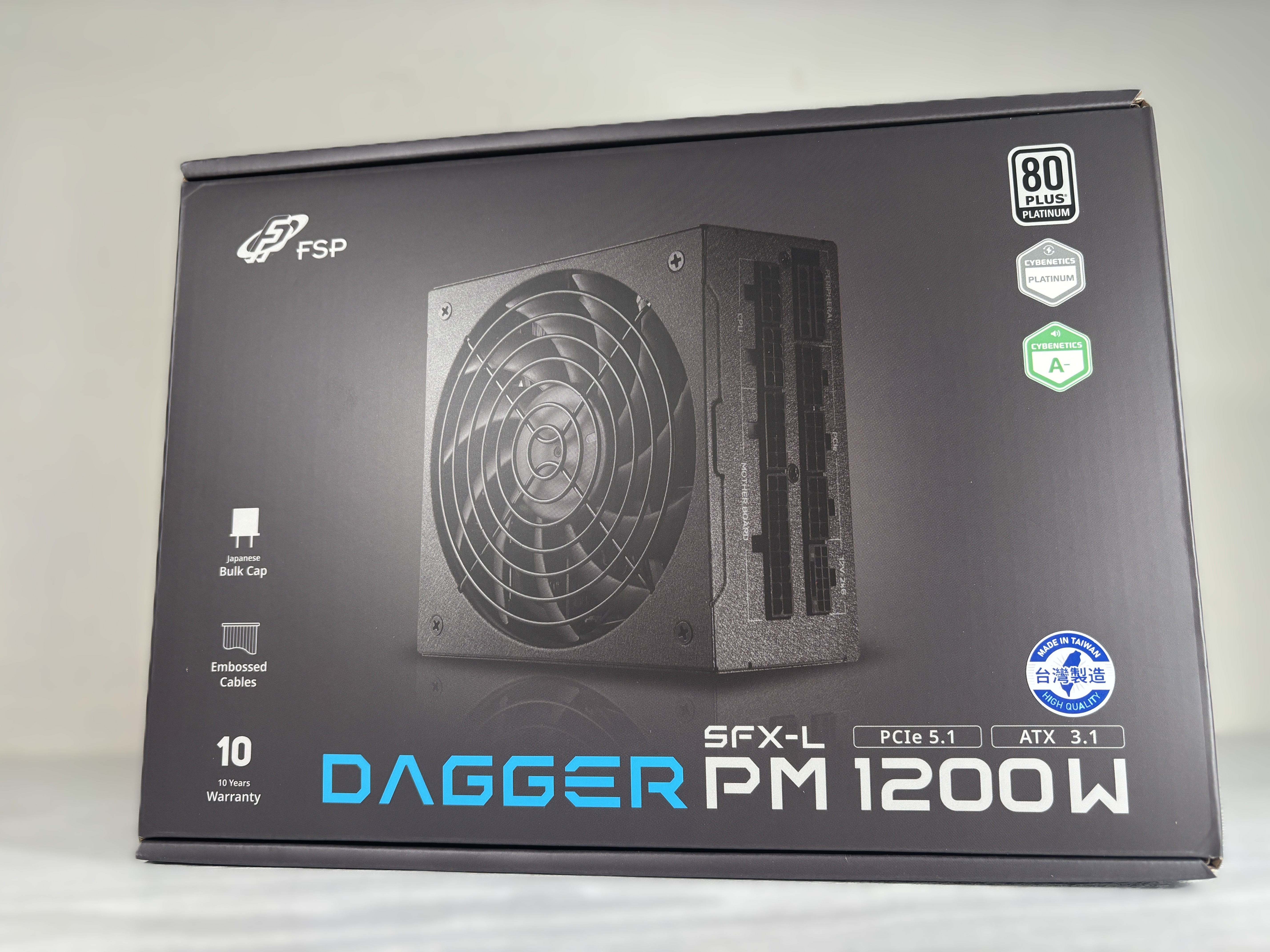

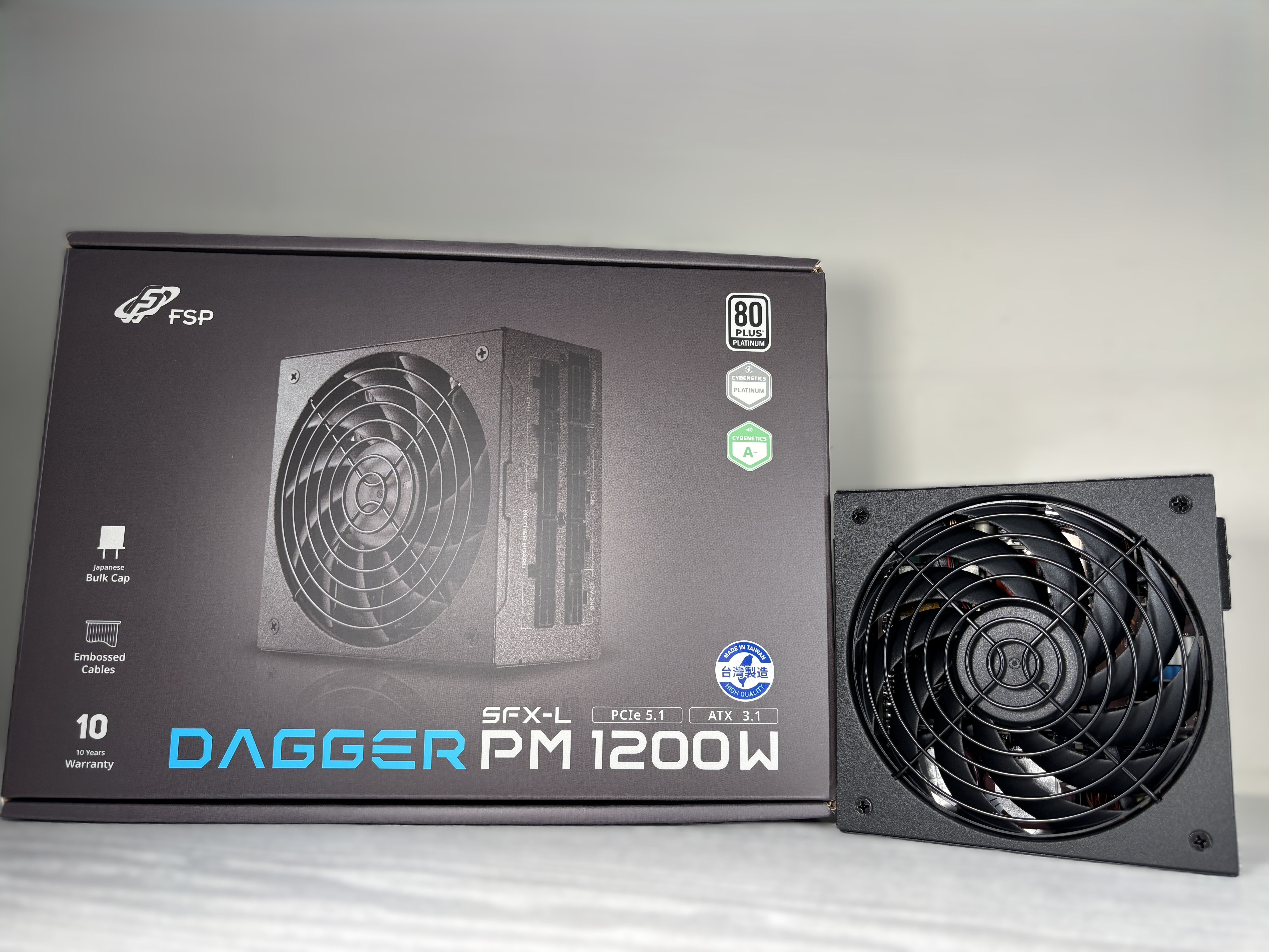

▲外盒設計延續全漢一貫的硬派風格,正面除了清楚呈現本體外貌,也直接把這顆旗艦 PSU 的重點認證與規格一次塞滿!右下角特別標示 MADE IN TAIWAN 台灣製造 標籤,並提供長達 10 年原廠保固,明確標註採用全日系主電容,並隨盒標配質感極佳且方便走線的柔軟壓紋模組線~
▲為了能輕鬆應對新一代旗艦顯卡的瞬間峰值功耗,完整支援 ATX 3.1 與 PCIe 5.1 規範,這對於目前電源來說已經是基本要求,重點在於同時通過 80 PLUS Platinum 與 Cybenetics Platinum 雙重白金轉換效率認證,並具備 Cybenetics A- 靜音評等,高負載下也能維持低運轉噪音!

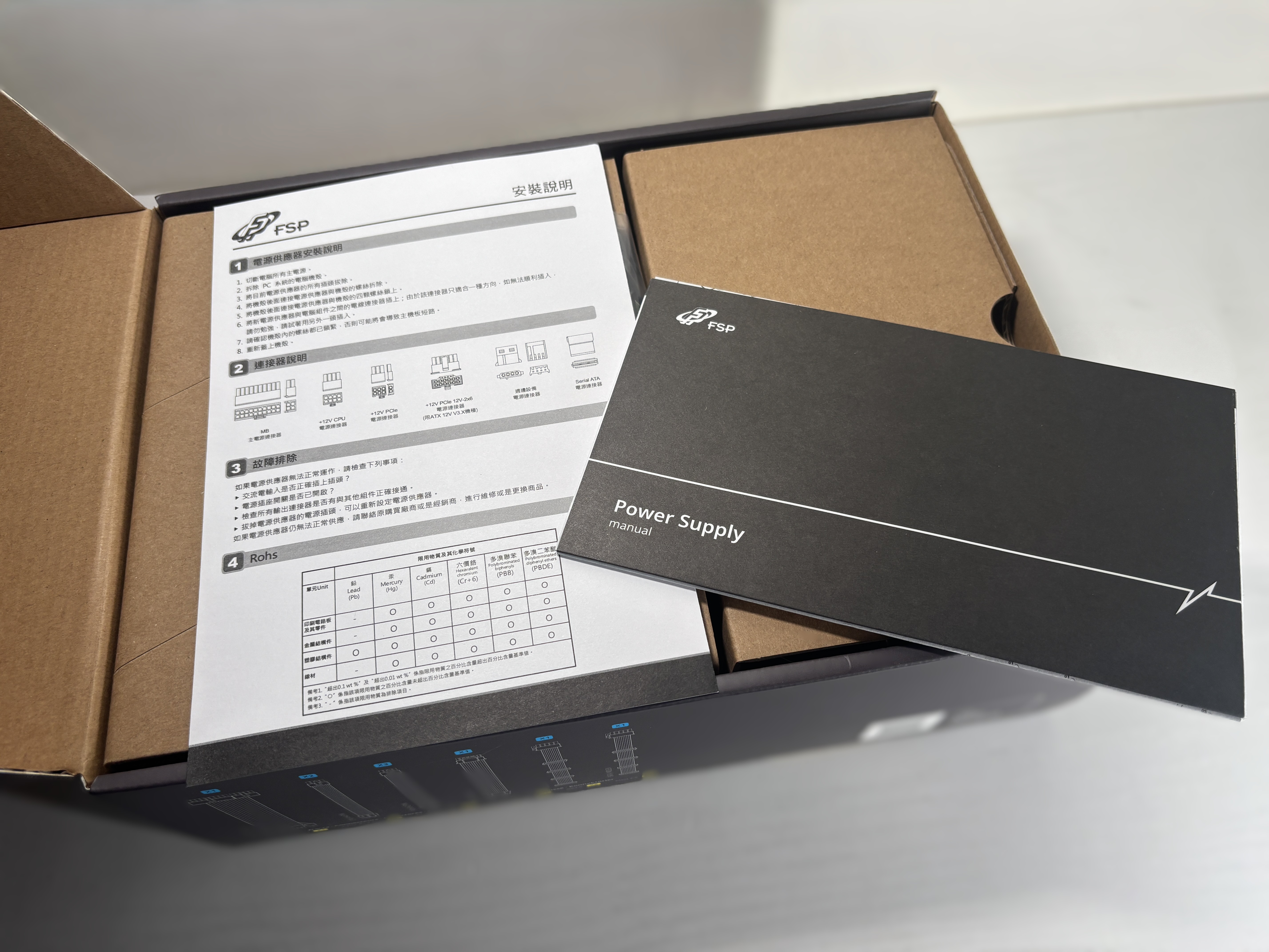

▲掀開上蓋後,最上方附有一張圖文並茂的繁體中文安裝指南與多國語言說明手冊,從腳位接頭對照、安裝步驟到基礎故障排除都有詳細列出,對第一次 DIY 組裝的玩家相當友善,有一些知識是真的非常實用的,該看一下!

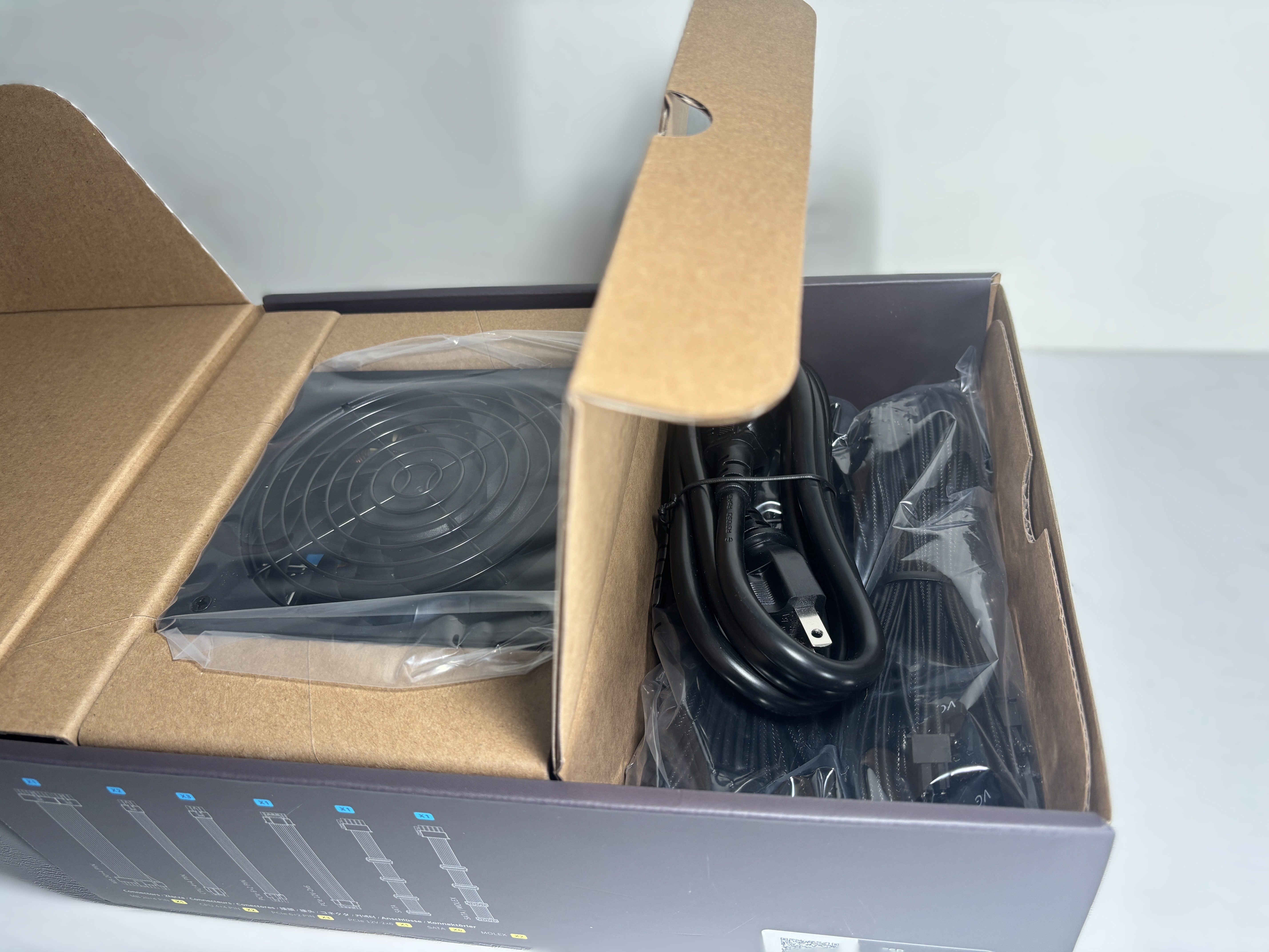

▲內部採用了俐落且紮實的分區收納設計:左側是電源本體,以透明防塵套完整包覆,固定在獨立的厚紙板槽位中;右側是線材配件,將粗壯的 AC 電源線與全套壓紋模組線集中分類擺放,井然有序,雙區獨立隔離的設計,能有效避免線材金屬接頭在運送途中刮傷電源主體漆面,防護細節相當到位~

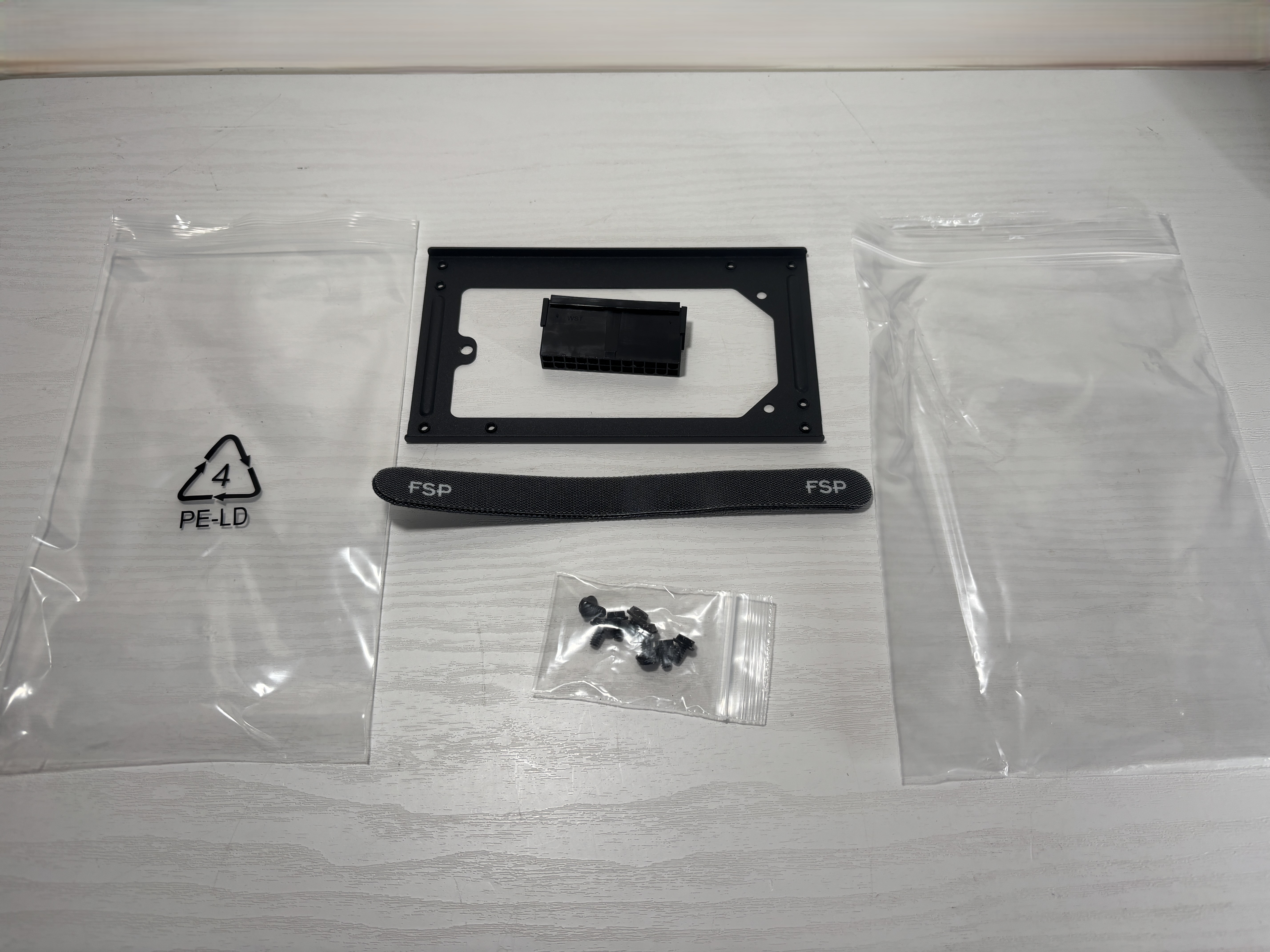

▲除了模組線材之外,隨盒配件也相當齊全,除了 SFX 轉 ATX 轉接架之外,還附上對應螺絲、電源啟動短接頭,以及印有 FSP 品牌 Logo 的束線帶,基本上已經把安裝與測試時可能需要的配件準備得相當完整!比較貼心的是,搭配 SFX 轉 ATX 轉接架使用時,原廠還額外提供 8 顆黑色螺絲,而不是常見的 4 顆,雖然機殼通常也會附上對應螺絲,但多準備幾顆還是相當方便~

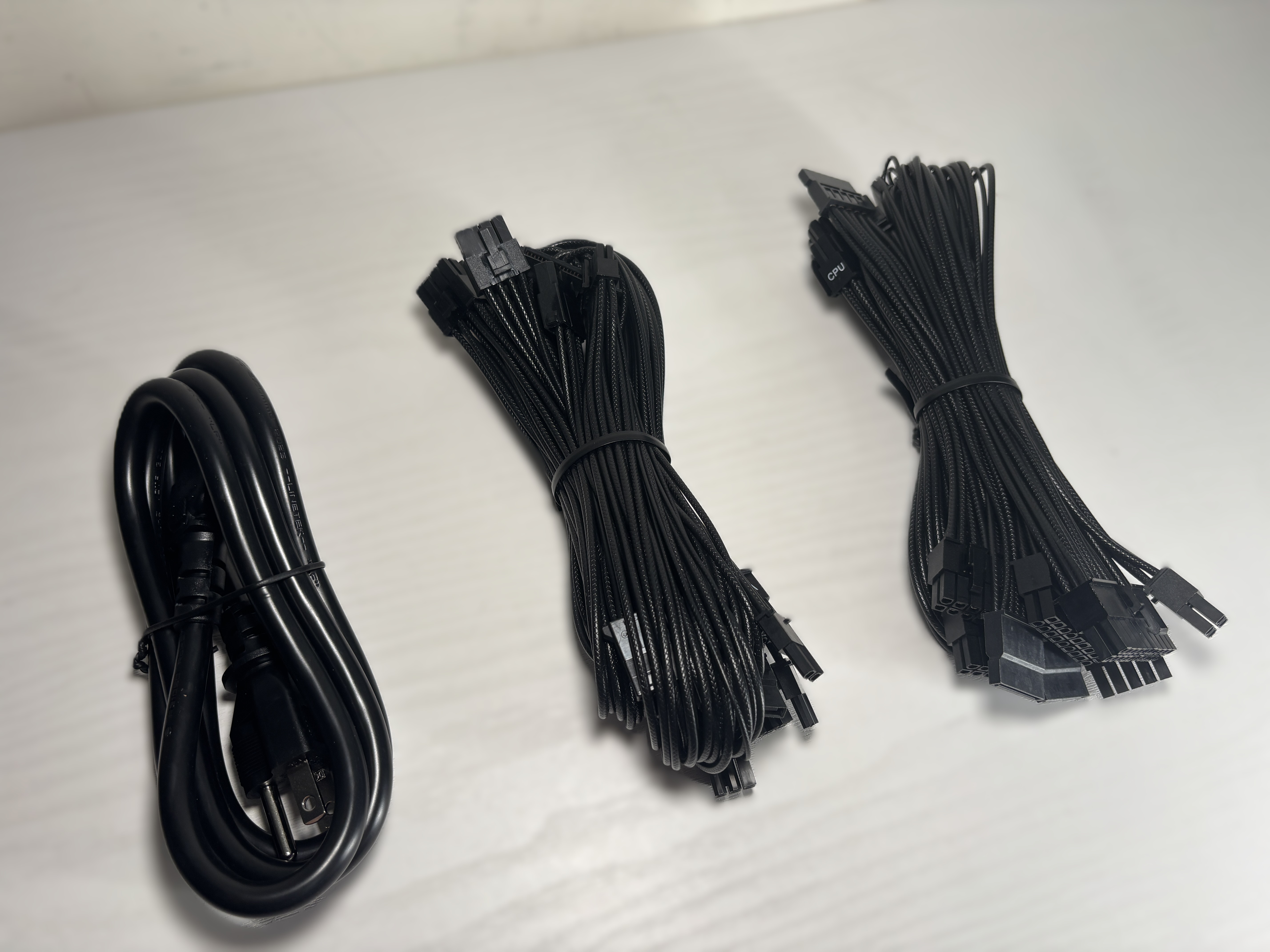

▲線材可以大致分為三大類,除了外部的 AC 輸入電源線之外,內部模組化線材的主要線材以及周邊設備線材

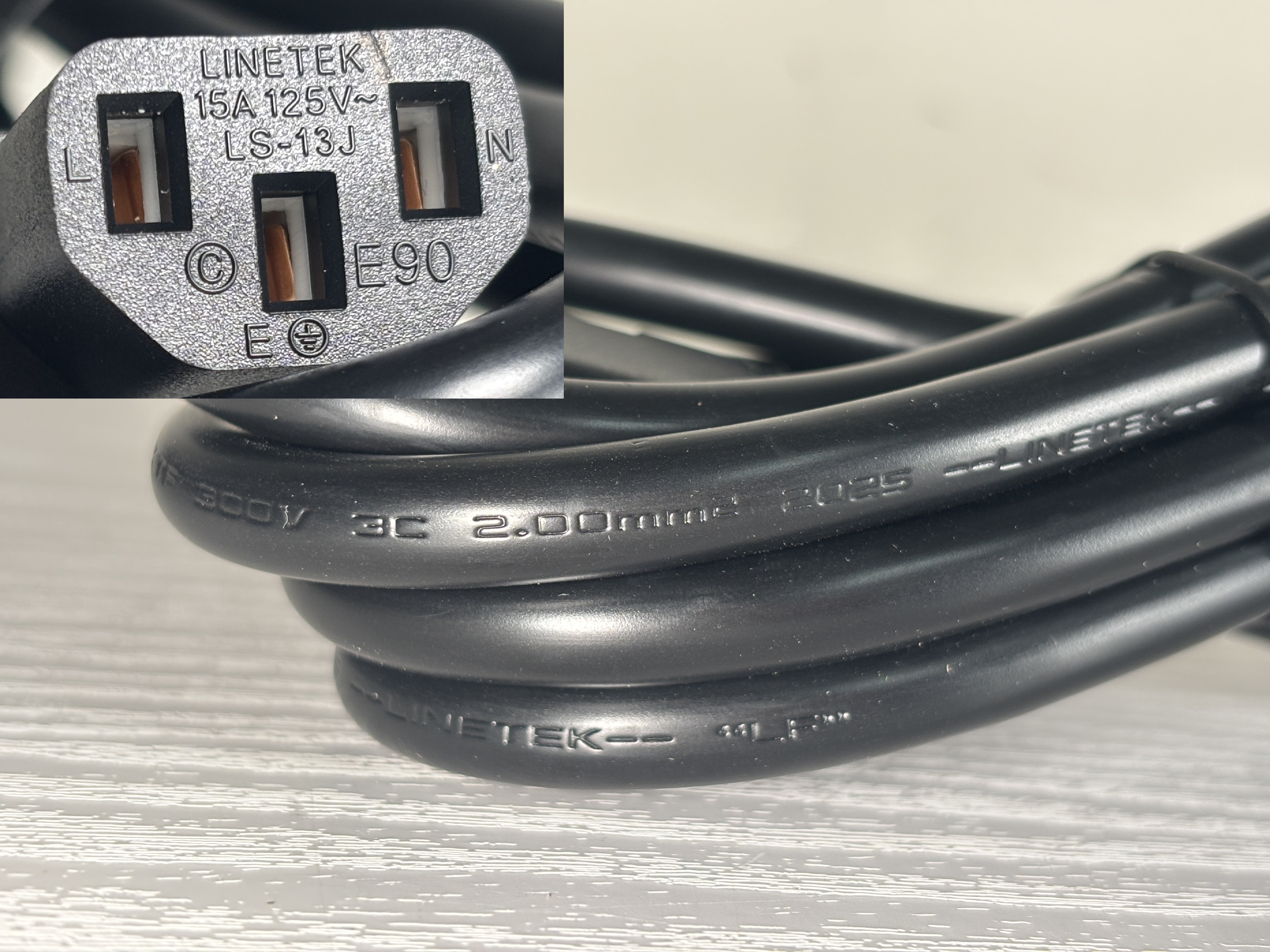

▲因應 1200W 大功率輸出的高電流需求,隨附的 AC 電源線在用料上完全不馬虎,由知名大廠 LINETEK 良維代工,線體清楚印有 2.0mm² 標示,厚實的線芯能有效降低阻抗,確保大電流通過時不發熱,IEC 電源接頭端標示 15A 125V~(LS-13J),能輕鬆承受台灣 110V 環境下滿載運作的電流,為這顆千瓦級電源提供最穩固的第一線安全保障!

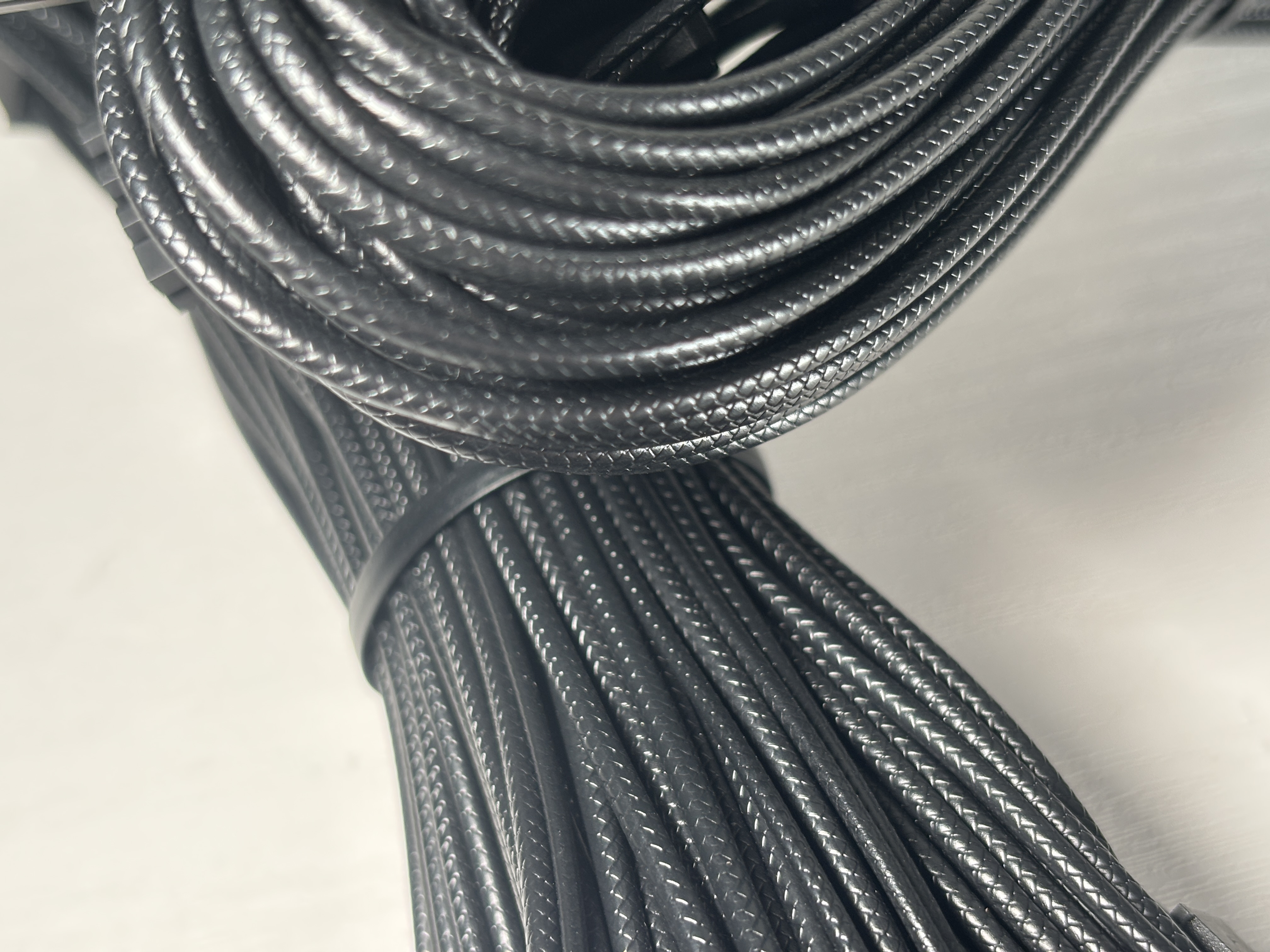

▲近看線材細節,全套模組線均採用精緻的編織壓紋外皮處理,擺脫傳統塑膠扁線的廉價感,表面交錯的壓紋在光線下呈現細緻的立體光澤,大幅提升整機視覺質感,線體質地非常柔軟且極具韌性,在空間寸土寸金的 ITX / SFF 機殼內能輕鬆彎折與穿越狹窄縫隙,有機會省下額外訂製線材的成本~

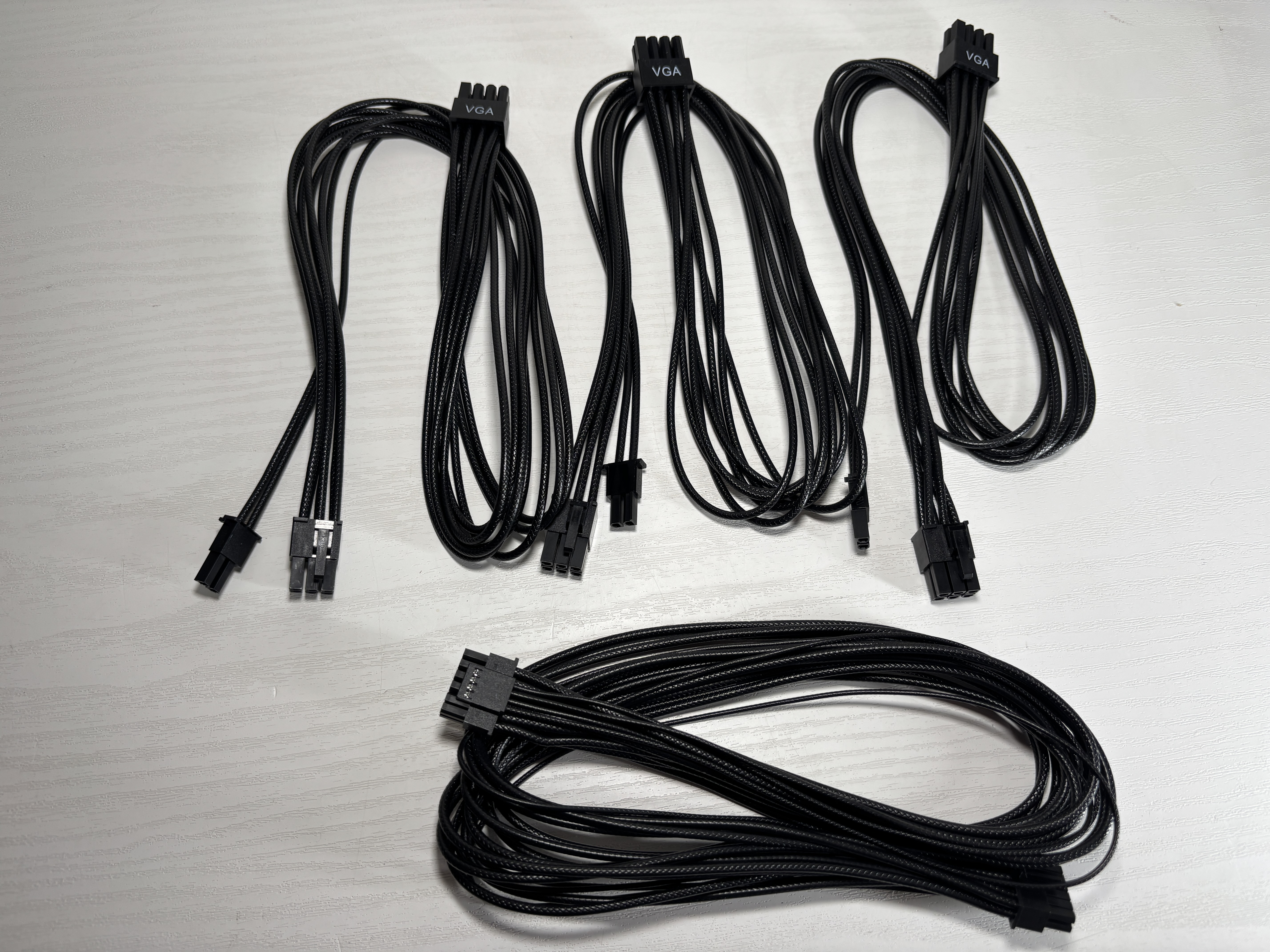

▲在顯卡線材部分,提供了沒有分接、三條獨立的 PCIe 6+2 Pin 線材,以及一條 PCIe 12V-2x6 線材,長度都是 50 公分,無論是新款高階 N 卡還是 A 卡都能用,甚至是同時使用也沒問題!

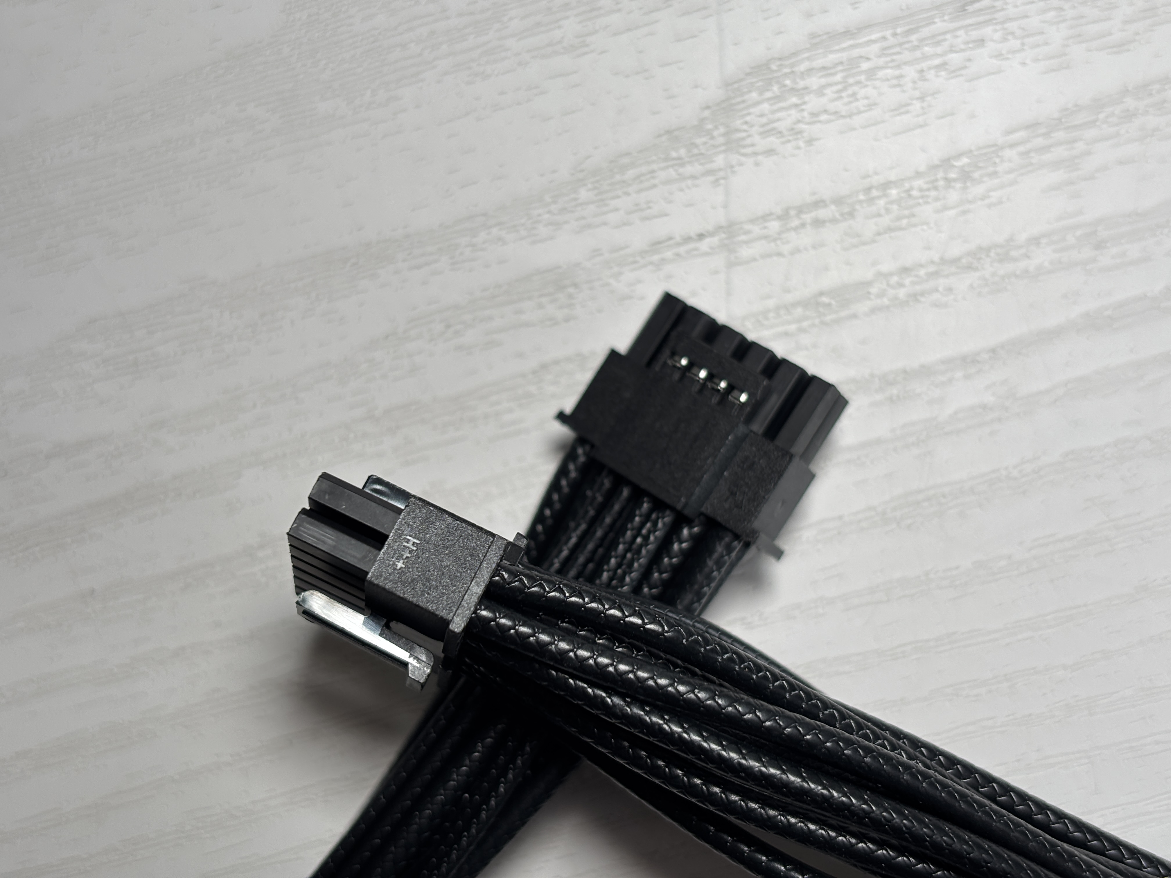

▲接頭側邊特別印有最新的 H++,代表採用最新 12V-2x6 端子規範,改良了「感應針腳縮短、電源針腳加長」的結構,未完全插緊時系統不會給電,盡量杜絕因接觸不良引發過熱燒毀的風險,讓推動 RTX 4090 / 5090 等旗艦顯卡時更令人安心,原生支援最高 600W 功率輸出,因此在接頭正面沒有特別標示瓦數

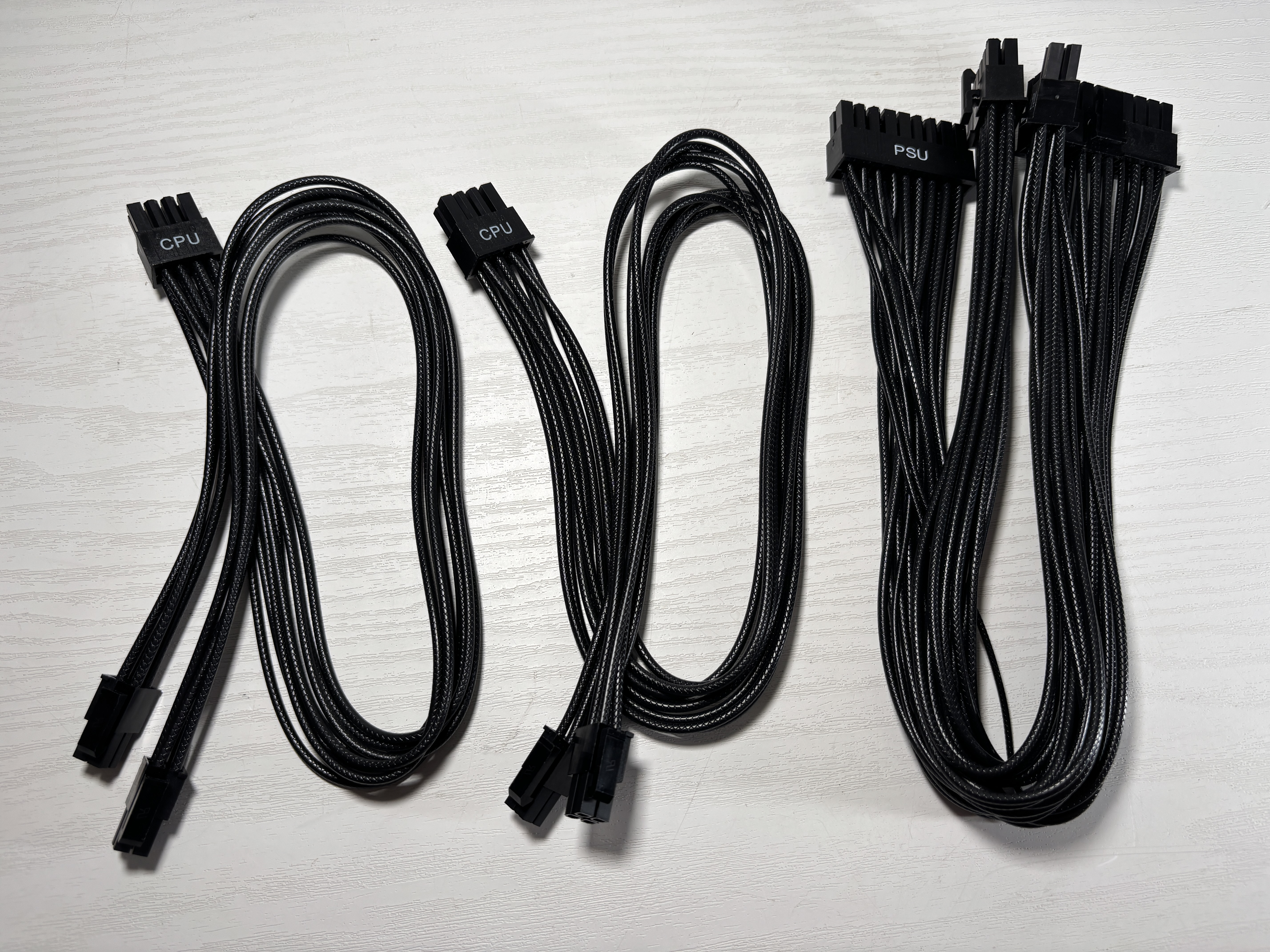

▲主機板 20+4 Pin 線材的長度為 35 公分,提供了兩條 CPU 4+4 Pin,長度為 45 公分,詩人覺得這部分設想周到,雖然通常 itx 主機板都只需要用到一個 CPU 接頭而已,但還是有些小機殼可以支援到 M-ATX,這時候就有可能需要用到兩個 CPU 接頭,沒有因為它是個小電源就侷限在只有適合 itx 的框架中,值得讚賞~

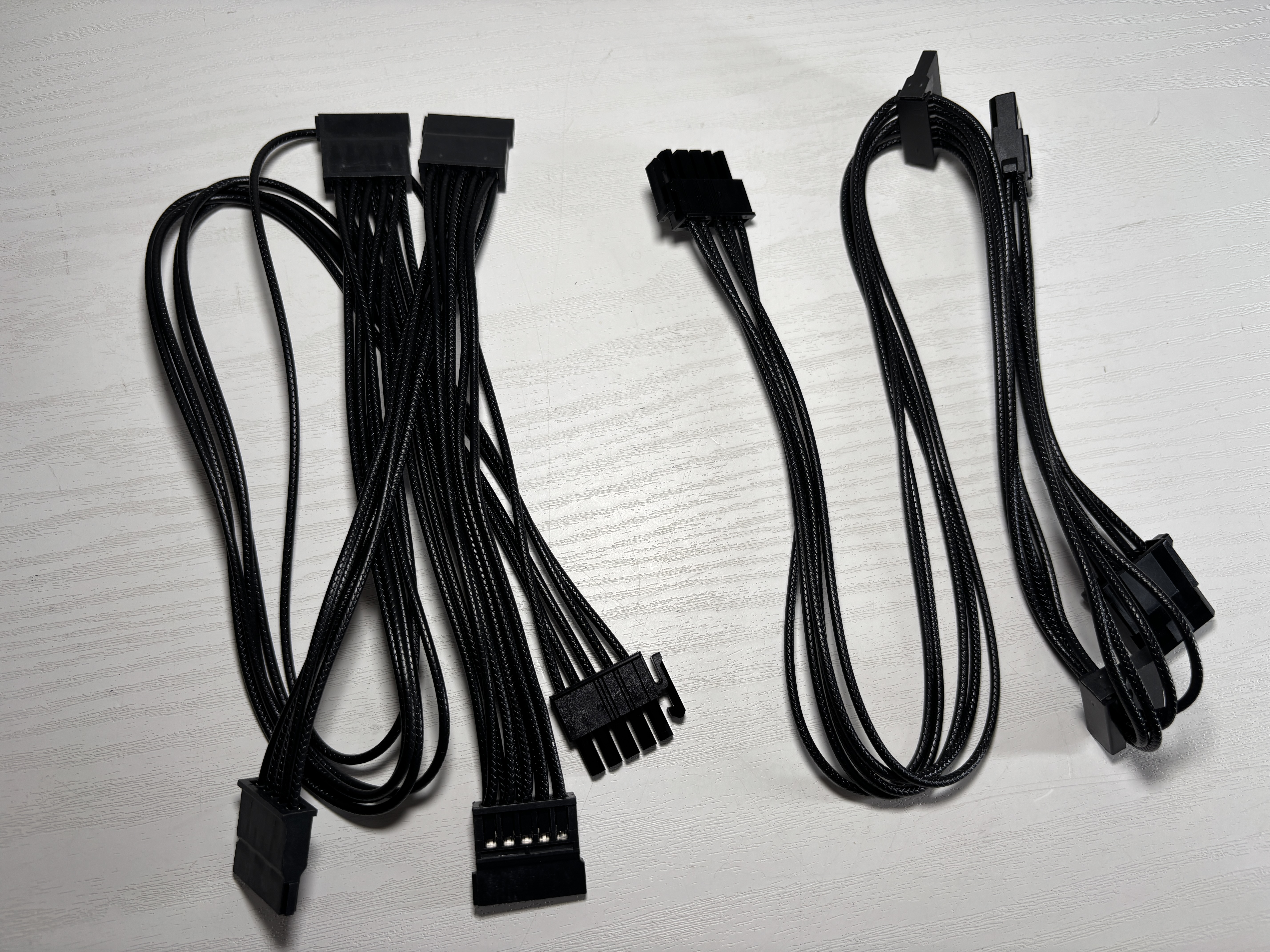

▲隨附兩條周邊設備線材,一條是純 SATA 線材,長度 50 公分,每個接頭長度間距 15.5 公分,另一條則是 SATA 與 Molex 複合型線材,長度 33 公分,每個接頭長度間距 15.5 公分,共計能夠提供 6 個 SATA、2 個 Molex 接頭

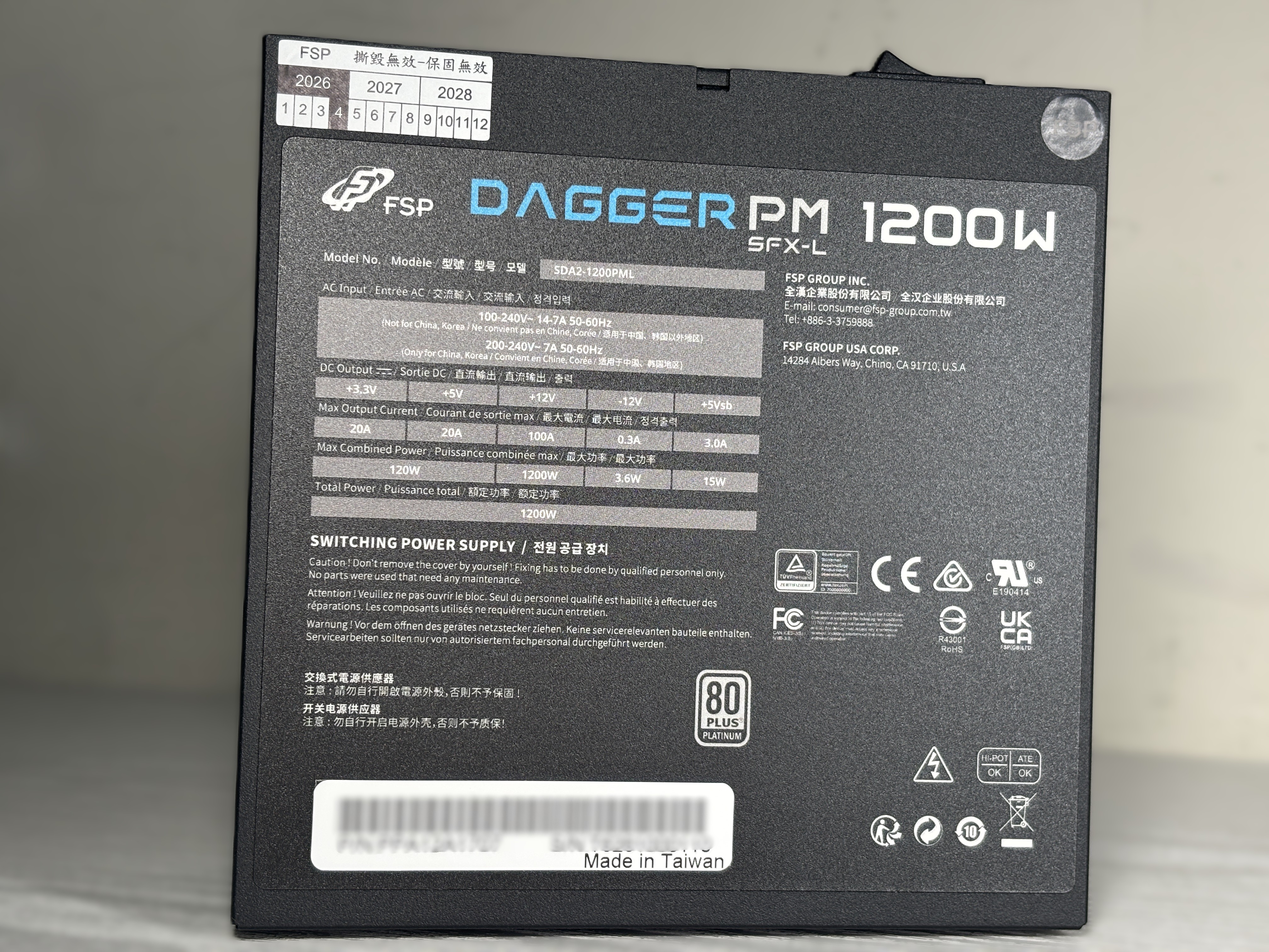

▲電源上的規格銘牌標示非常詳細,清楚展現了這顆旗艦 PSU 的供電實力與認證細節!+12V 採用單路設計,最大輸出電流高達 100A,能將 1200W 的額定功率全數提供給高功耗 CPU 與旗艦顯卡,毫不保留~

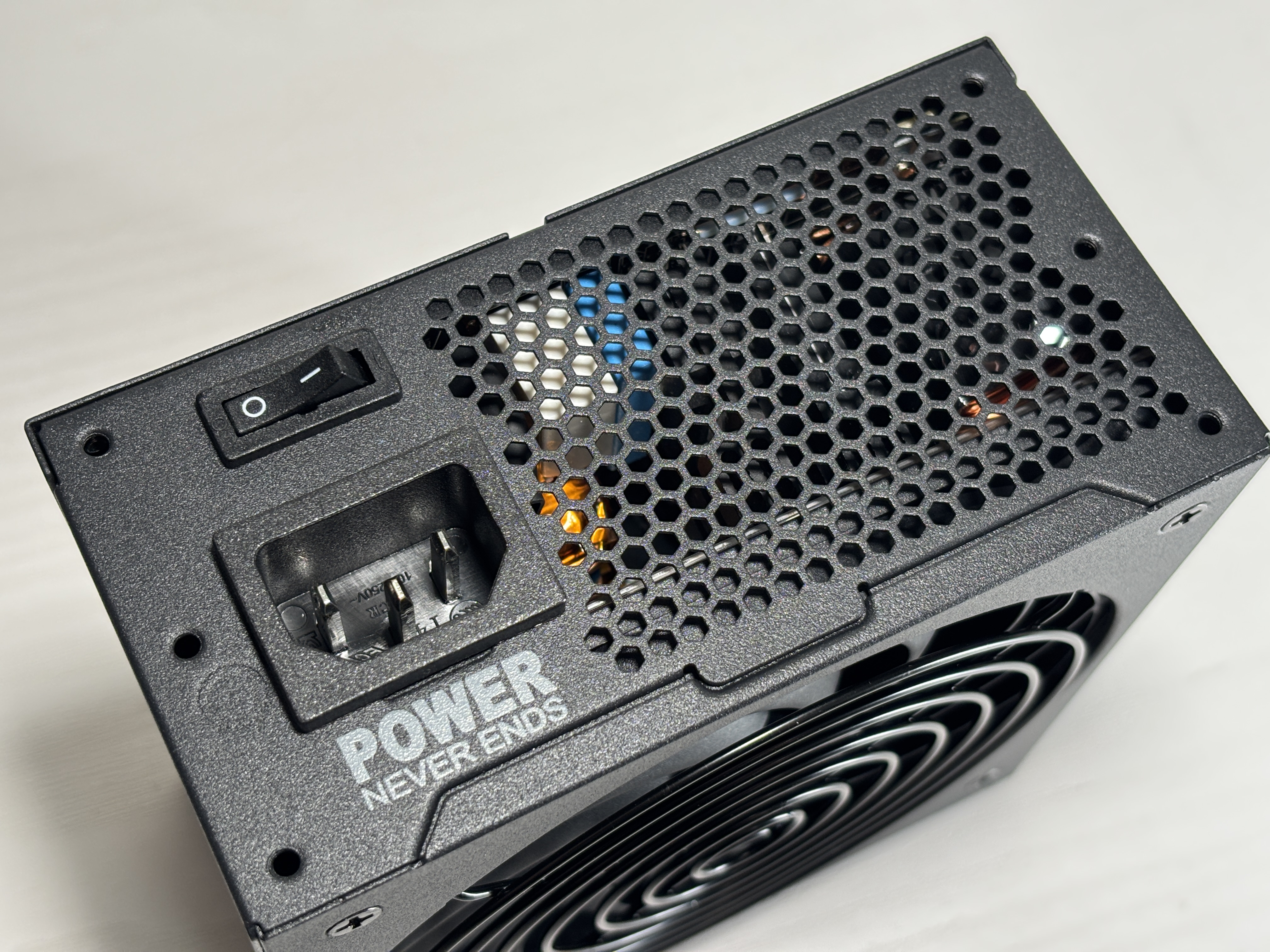

▲不知道是不是因為小電源的關係,在開關切換設計上做得特別小,沒有看到有 ECO 的智慧風扇開關,代表風扇智慧控制已經內建於電源內部,無須手動切換;AC 插座下方特別印有全漢代表性的 「POWER NEVER ENDS」 雷雕字樣,細節質感相當到位~

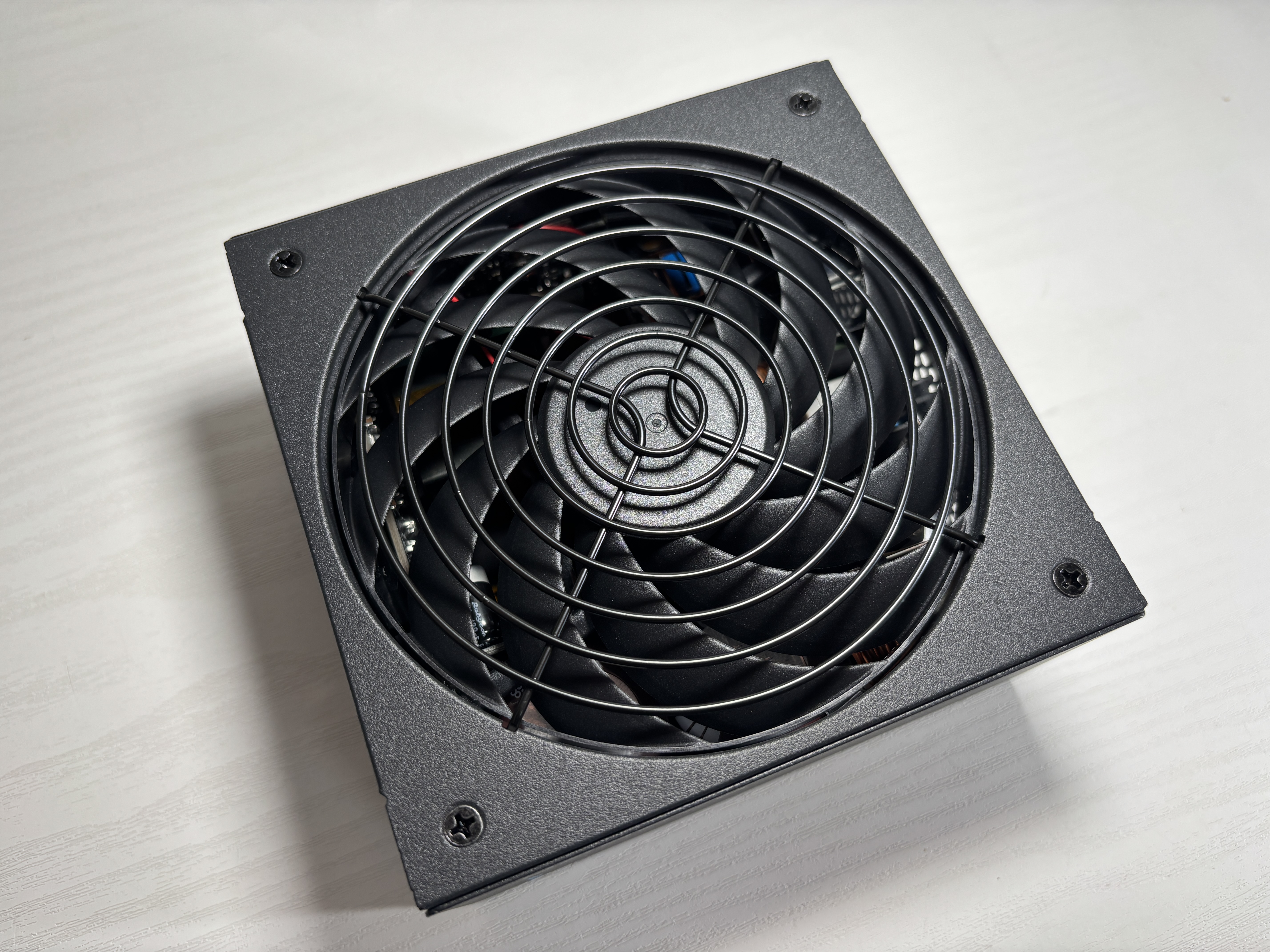

▲風扇這一側採用最樸實無華的金屬護網設計,近看風扇細節,內部採用 11 葉高密度扇葉設計,提供極佳的靜壓與氣流穿透力,輕鬆穿透 SFX-L 內部緊湊的元件與散熱片,同時避免諧波共振,高密度扇葉無須依賴高轉速即可推動足夠風量,從根本壓低風切聲,也難怪能夠獲得 Cybenetics A- 的靜音標準!

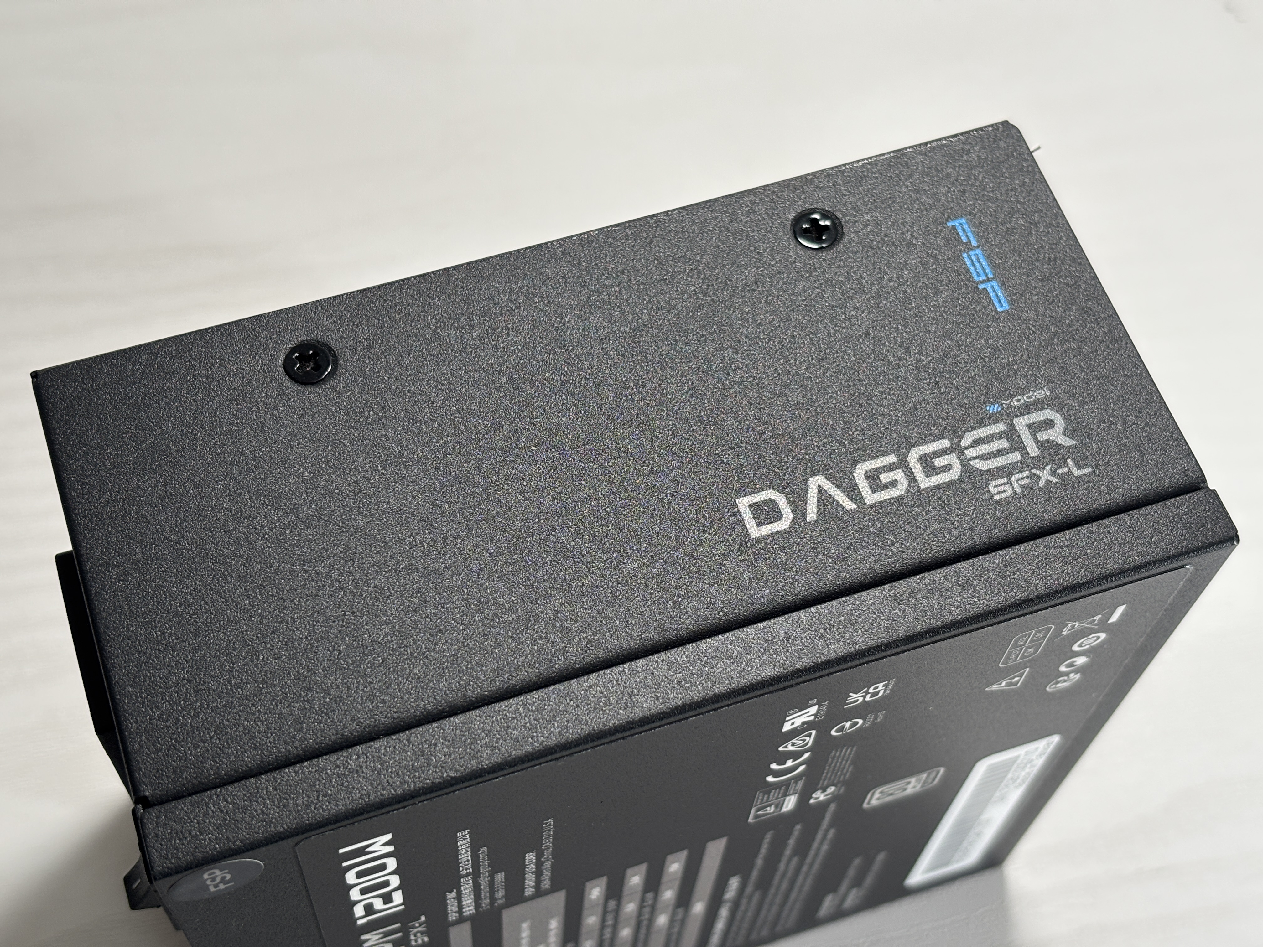

▲電源側面印有全漢經典的藍色 FSP 標誌與銀白 DAGGER SFX-L 字樣,排版簡潔俐落,採用細緻的黑色金屬霧面塗裝,觸感扎實且具備優異的防刮與抗指紋能力!

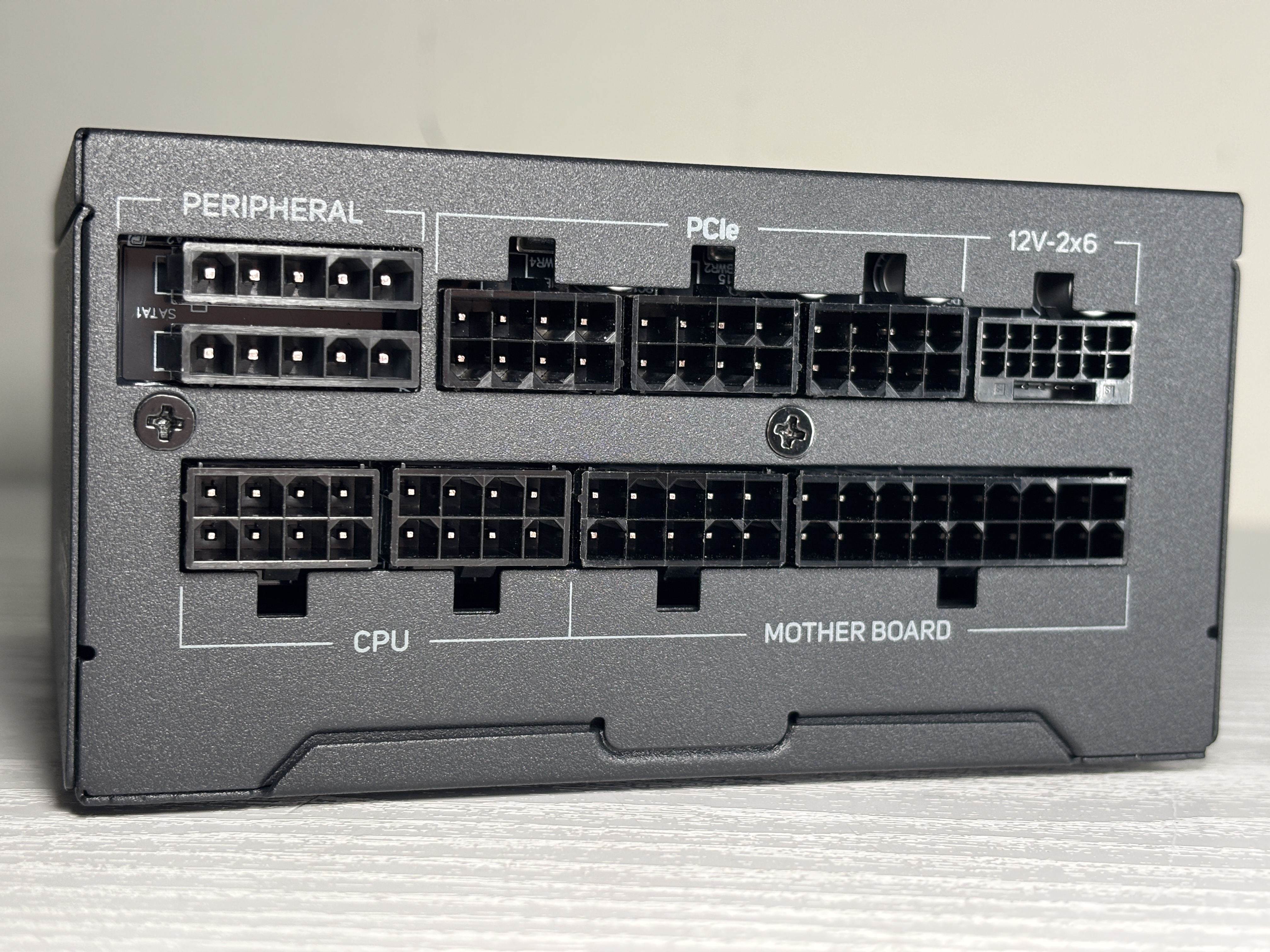

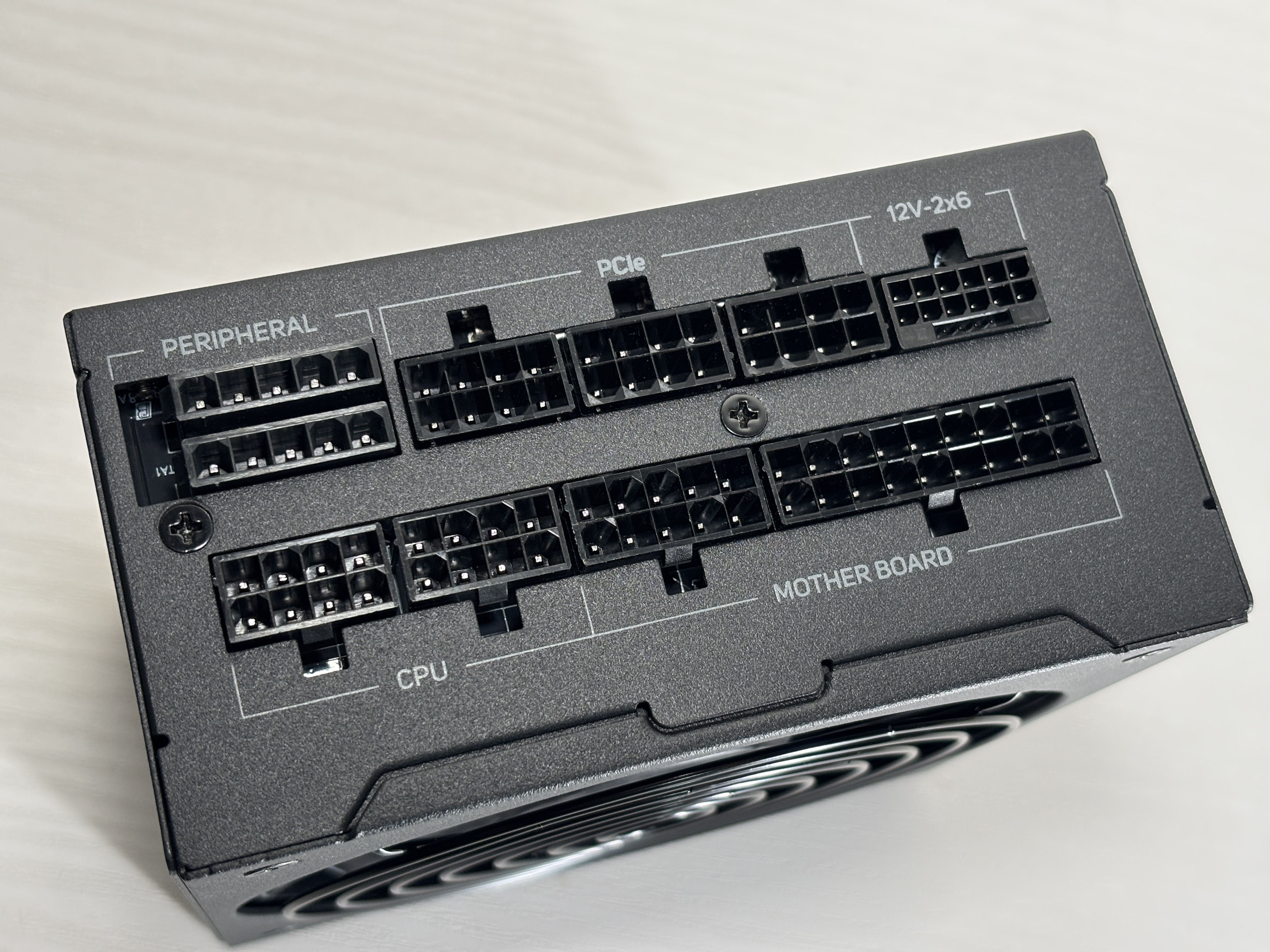

▲電源後方的全模組化插槽佈局緊湊且條理分明,並且上下兩排的卡扣都朝外,在拆裝上都不容易卡手,線材與接頭數量完全相同,不多不少剛剛好!要同時提供 3 x 8-Pin 加 12V-2x6 的兩張顯卡也沒問題~

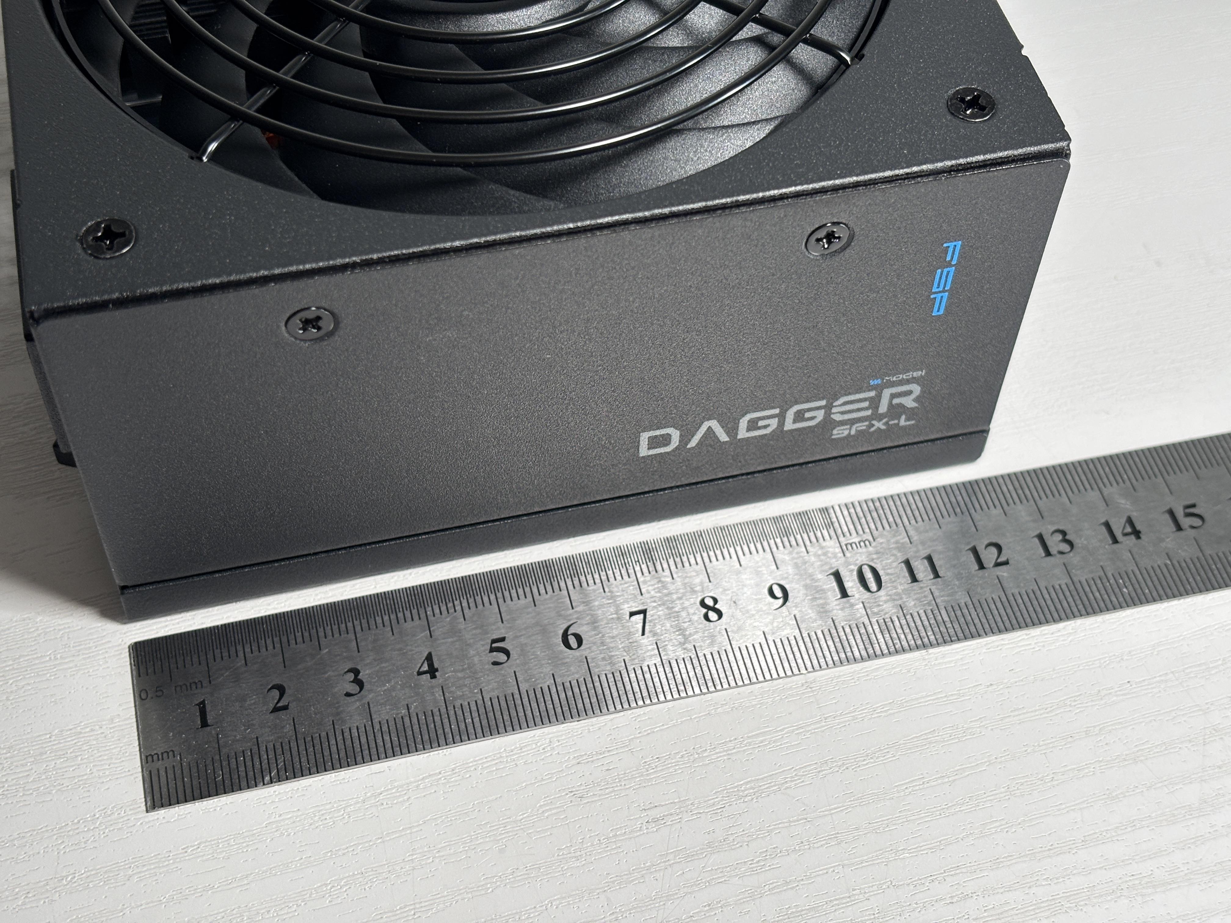

▲實際拿鋼尺量測機身深度,確實約為 12.5 cm,符合 SFX-L 的標準尺寸規格,相較於 10 cm 長度的標準 SFX,SFX-L 僅多出 2.5 cm 的機身空間,卻能容納更大的 12 cm 風扇與更高的供電容量,在電源體積、散熱能力與輸出瓦數之間取得更好的平衡!對於不需要追求極致短小、但又希望兼顧高功率與小機身的 SFF 玩家來說,SFX-L 會是一個相當實用的選擇~

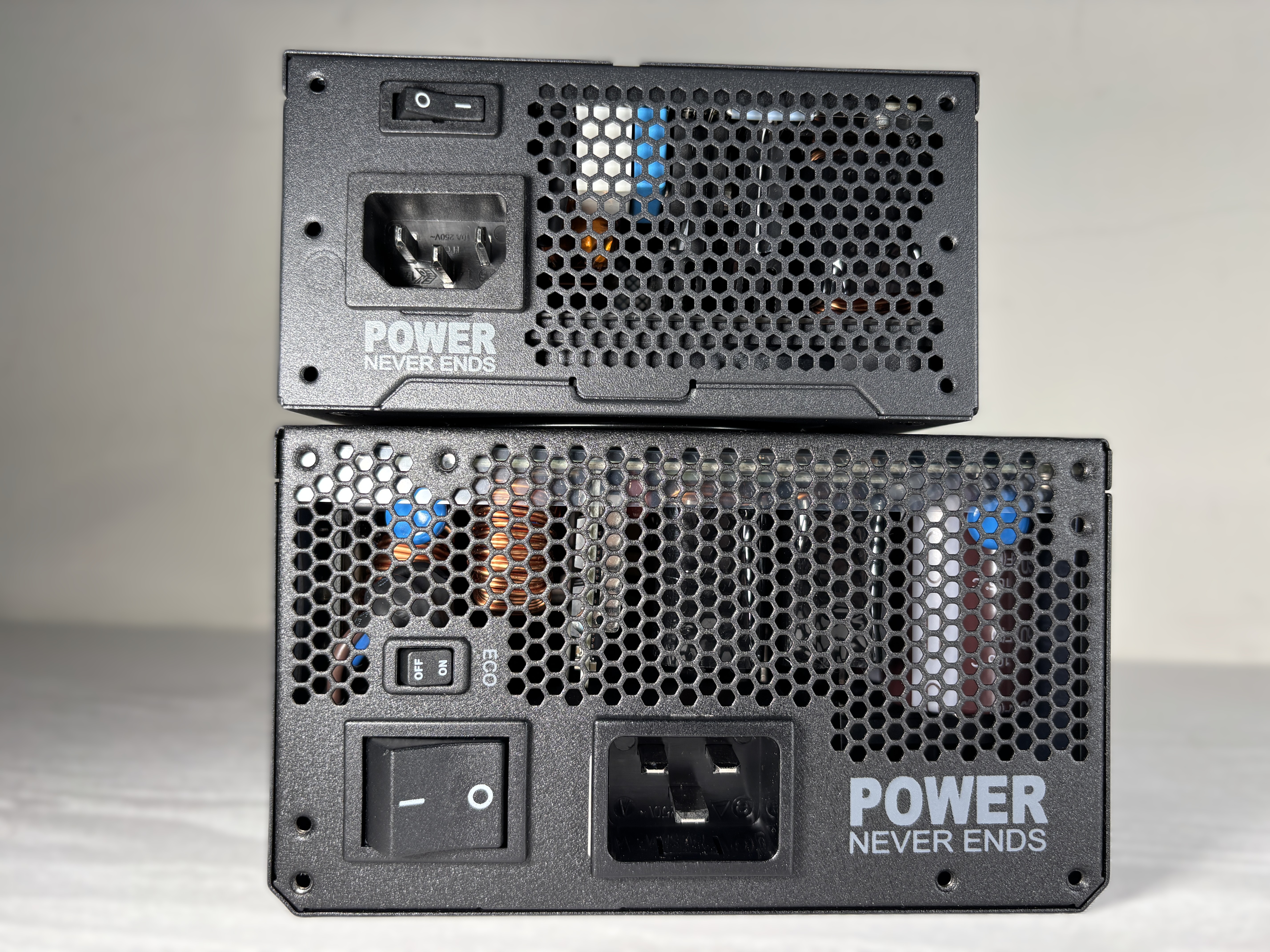

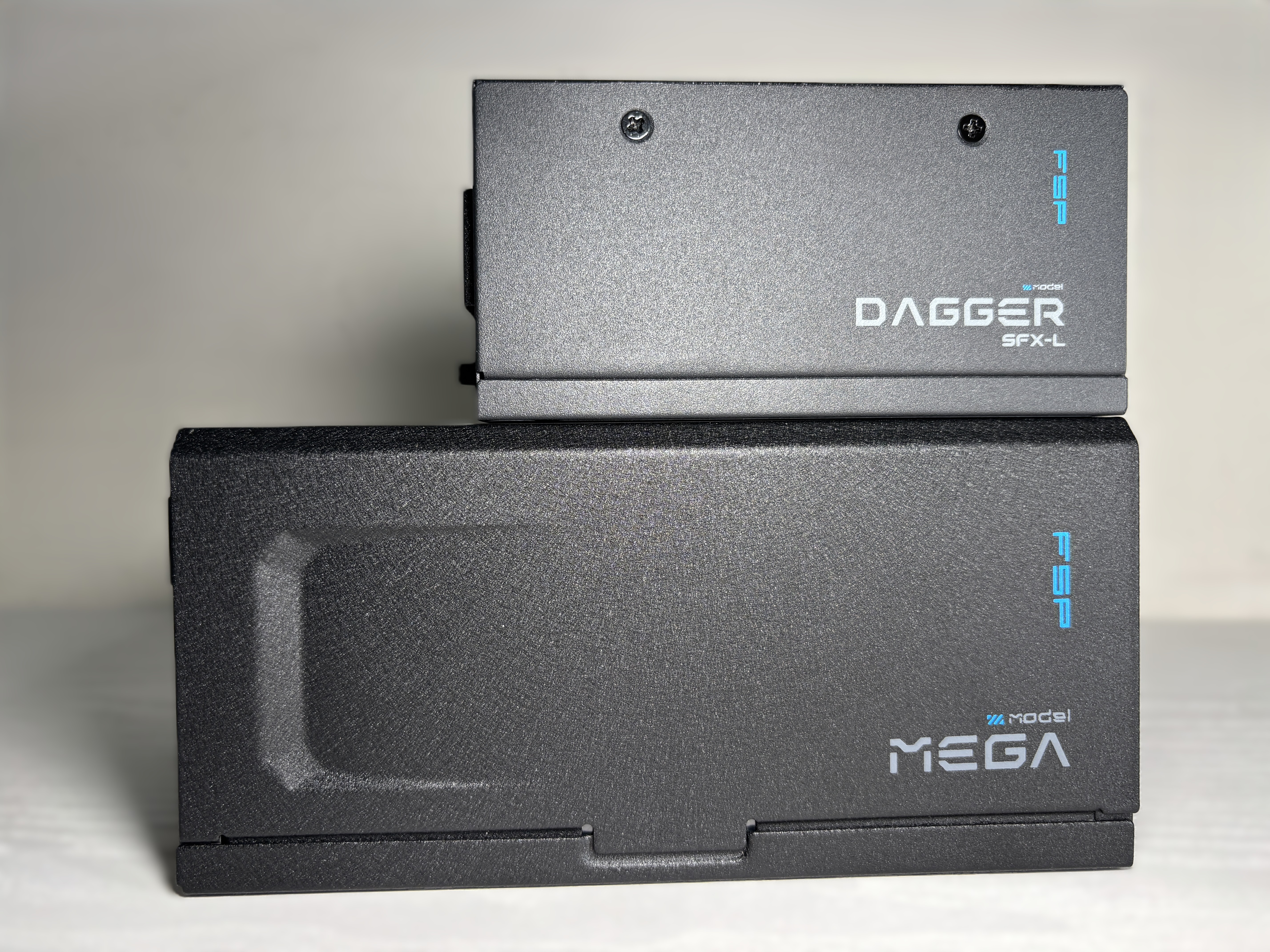

▲上面是 DAGGER PM 1200W SFX-L,下面則是 MEGA Ti 1650W,將兩款旗艦級電源擺在一起,就能夠很直觀的展現出兩者在物理尺寸上的巨大差異!
▲兩者皆保留了全漢經典的「POWER NEVER ENDS」標語,並以高密度的六角蜂巢網孔覆蓋,確保小機身依然具備最佳的出風排熱效率,將兩顆電源的尾部放在一起對比,能更清晰看出 SFX-L 規格在空間運用上的精巧~

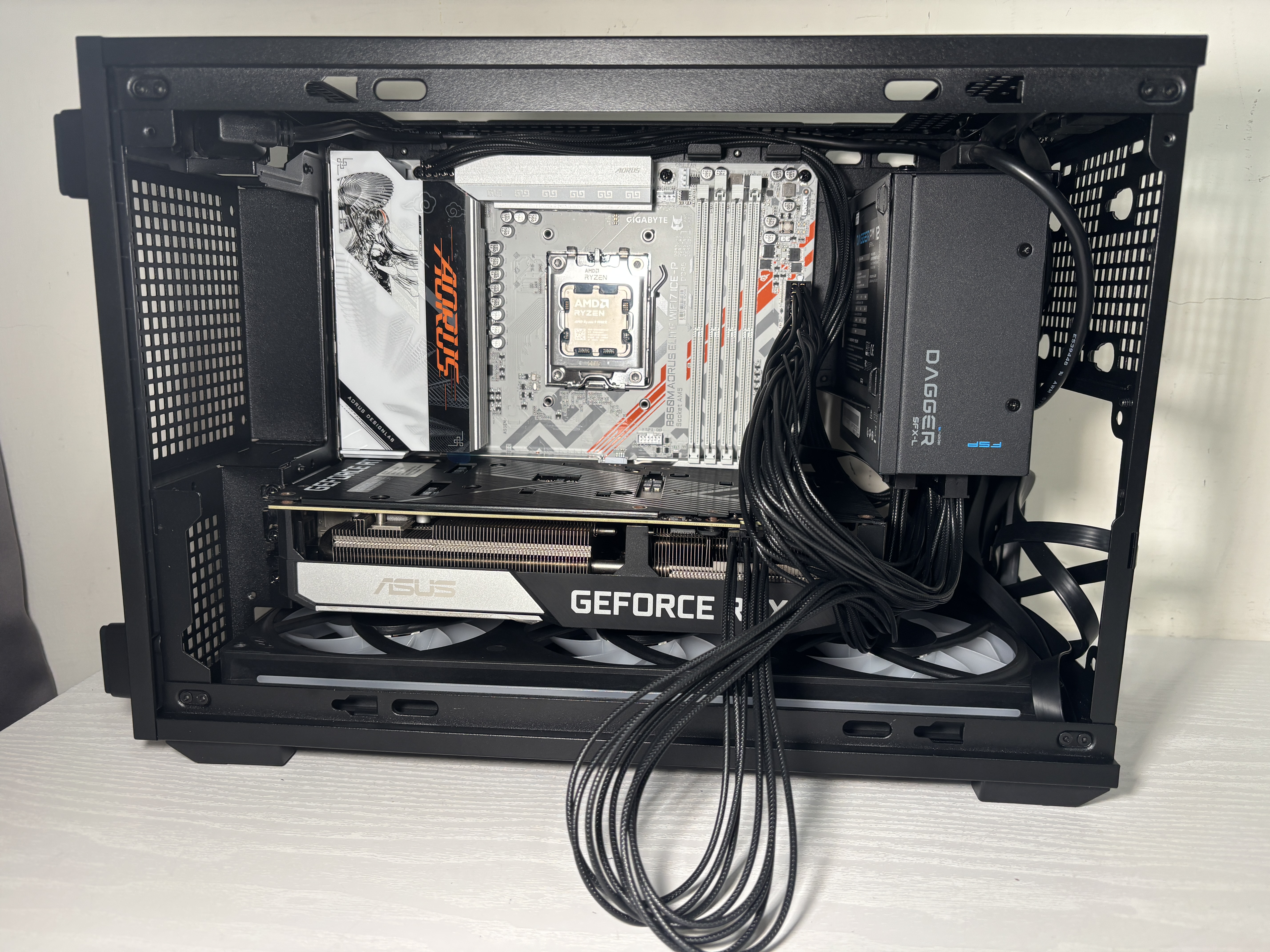

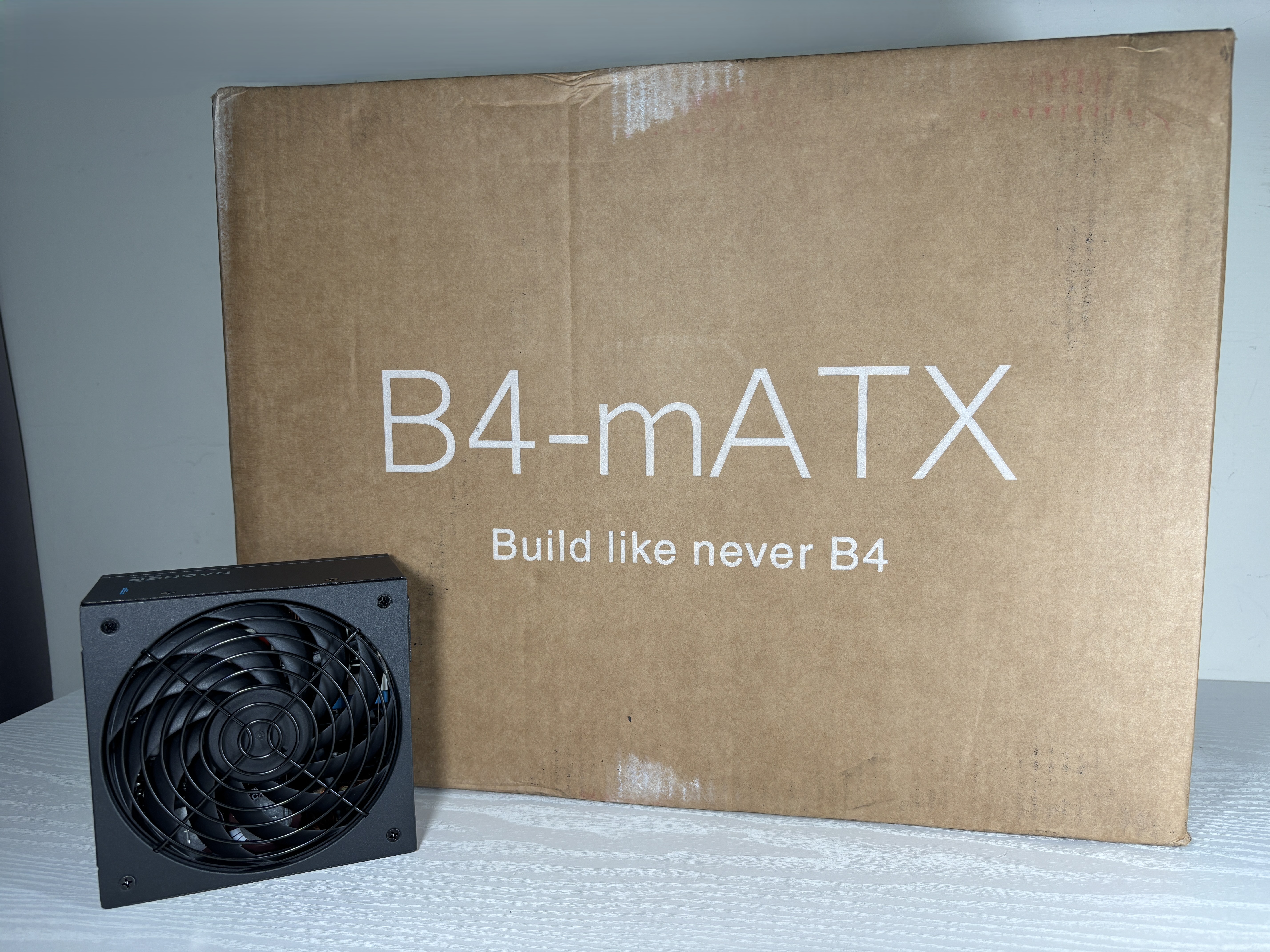

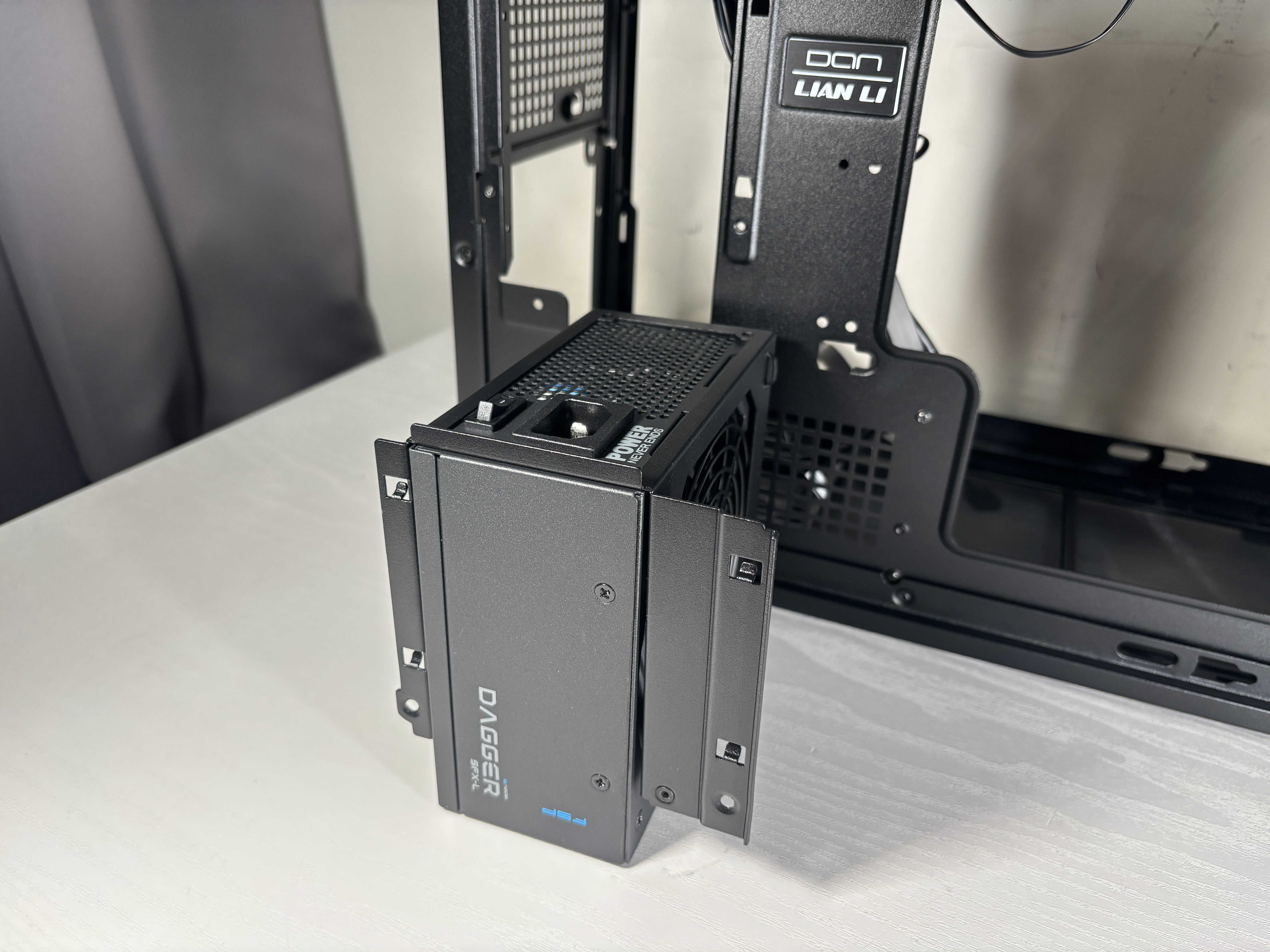

▲不過實際安裝過後才發現,聯力 B4-mATX 這個機殼並不能採用 SFX-L,更精準的來說,不是不能而是超不適合!因為在 SFX 支架的安裝上只針對最迷你的 SFX 所設計,多出來的那一點長度會發生物理干涉,只能搭配轉接板採用 ATX 模式,但如此一來 SFX-L 小電源的優勢就沒了…

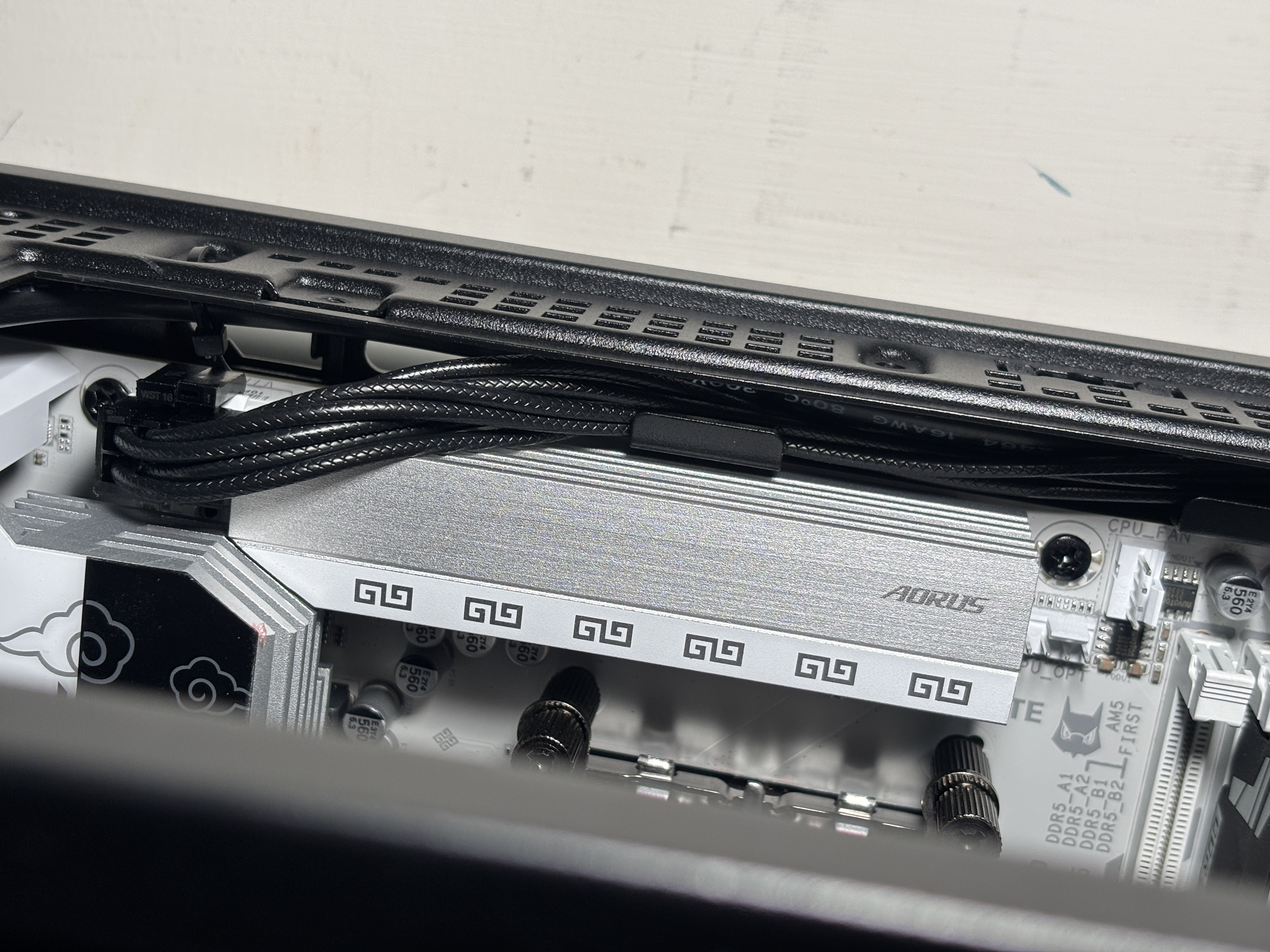

▲雖然還是能夠勉強地裝進去,但其實上方的固定螺絲是沒有辦法鎖好鎖滿的,剩下的優勢在於線材長度上比較短,不會佔據到太多空間
▲不得不說,編織線材的柔軟手感還是讓我在實際組裝體驗上要好非常多!不過想要透過旗艦級的全漢 FSP DAGGER PM 1200W SFX-L 來搭配上 B4-mATX 的想法,這次測試也提醒我們,選購 SFX-L 電源時,除了確認「支援 SFX-L」之外,更應該進一步確認機殼內部支架與周邊結構是否真的留有足夠空間!

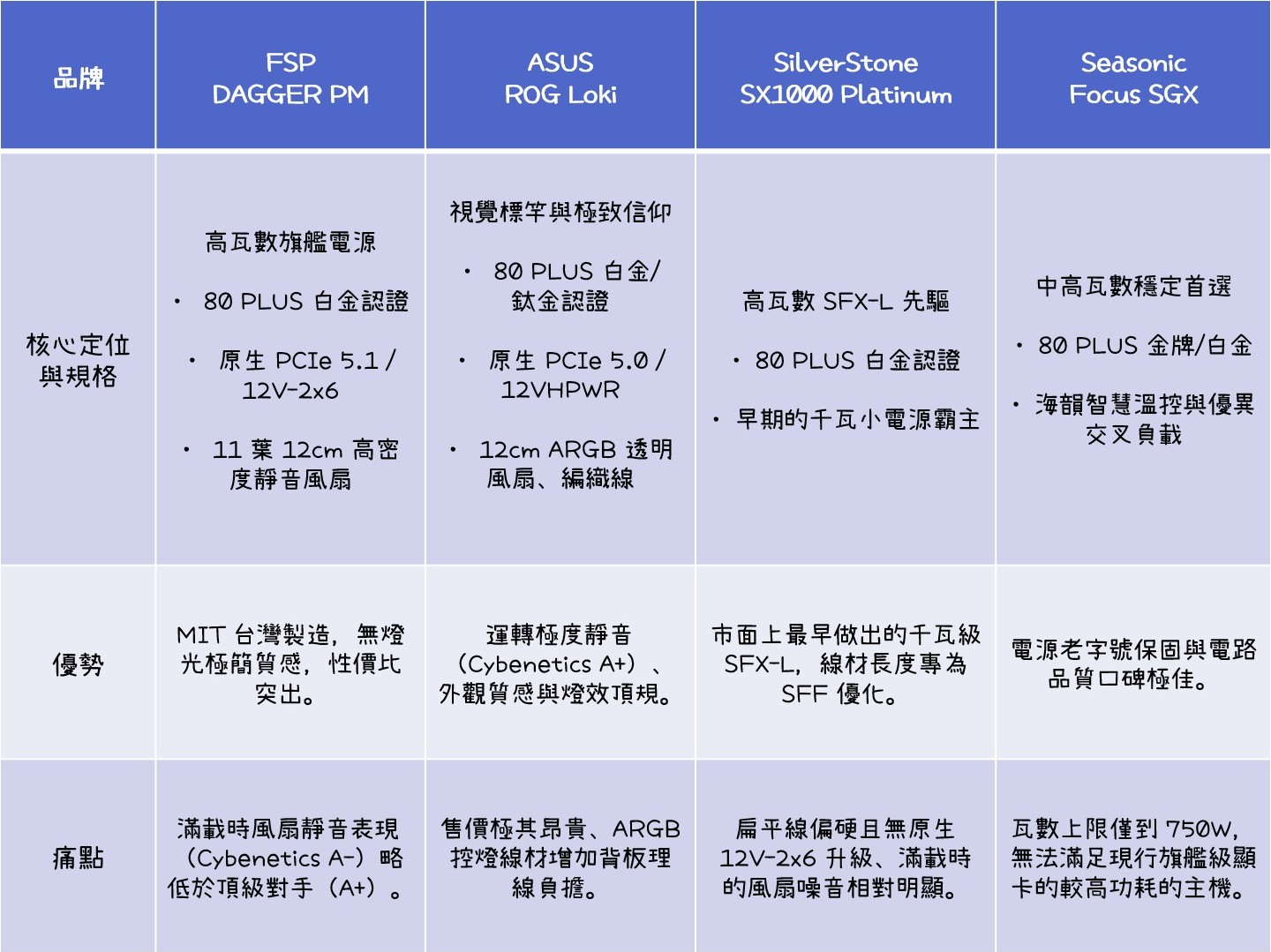

▲如果是提到 SFX-L,那不得不提到這個特殊規格的開山鼻祖:SilverStone 銀欣,在 2014 年正式推出首款的 SX500-LG,並將這套長度延伸的規格命名為 SFX Long 後來海韻也開始跟上,不過在技術上有所突破,再加上市場上的 A4 類極致緊湊機殼成為主流,轉往做更小的 SFX 電源 真要說是競爭對手的話,只剩下敗家之眼的信仰旗艦 Loki 了吧,在 2022 年推出時配合著當下最新的 RTX 4090 與 ATX 3.0 規範,為了滿足千瓦級別的高功耗又要做到極致靜音,在策略上選擇了特規的 SFX-L

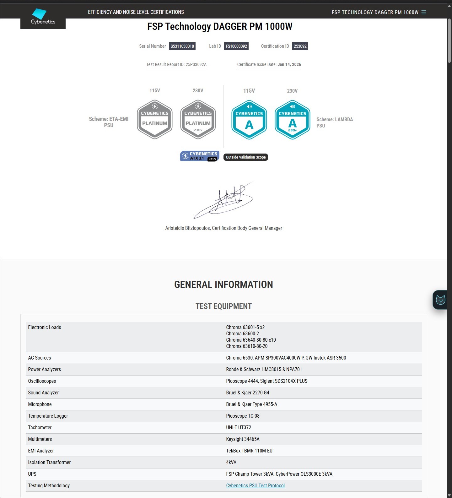

▲比較可惜的是,目前 Cybenetics 官方資料庫尚未更新 DAGGER PM 1200W 的詳細報告,僅能參考同系列的 1000W 數據,不過這也正好揭示了全漢在 DAGGER PM 系列上的「雙規格佈局」巧思:
  • DAGGER PM 1000W(純 SFX):在僅 10cm 尺寸的極致體積內塞入 1000W 白金供電,適合追求極限緊湊裝機的玩家!
  • DAGGER PM 1200W(SFX-L):機身深度微幅增加 2.5cm,換取 12cm 靜音大風扇的散熱風量,並將供電天花板一舉推升至 1200W 白金級極限!
▲對比起競品 Loki 同樣是最高 1200W 的 SFX-L,在模組化接頭的部分,提供了兩組 12V-2x6 接頭,殊難想像有需要用到兩張高階顯卡的人會特地買小電源來用,不過也在線材上採用了 12V-2x6 轉 PCIe 雙 8-Pin 來解決通用性;而再往下的 1000W/850W 仍然維持著 SFX-L 的尺寸,相對而言就比較可惜!
▲再來看到 DAGGER PM 1200W 的配置,CPU 與 PCIe 的接頭並不通用,也因此能提供至少兩組 CPU 供電接頭,代價是稍微犧牲了 SATA、Molex 等周邊設備的接頭數量;往下一階的 1000W 雖然少了一組 PCIe 接頭,但也是扎扎實實的做到 SFX 的小尺寸,這樣的設計對於目前市場上來說更具實用性!
▲有特大瓦數需求的同時,機殼尺寸又不是到極致小巧,那選擇 DAGGER PM 1200W 的 SFX-L 是個好選擇,但如果有尺寸上的限制也可以考慮選擇 DAGGER PM 1000W 的 SFX 小巧體積,面對目前 SFF 小機殼,兩款都是考慮到目前市場上主流玩家的需求,並且價格親民不少,真的很香~

而說到 SFX-L 電源的選擇,過去提到高瓦數產品時,ROG LOKI 幾乎可說是一家獨大的存在;但隨著全漢 DAGGER PM 1200W SFX-L 的加入,現在的 SFX-L 市場終於有了更有力的新選擇,也讓追求高瓦數 SFF 電源的玩家多了一個可以認真比較的對象!
當然,DAGGER PM 目前還稱不上是對 LOKI 的「完美狙擊」,畢竟 LOKI 除了高瓦數與產品定位之外,還有全白款式可以選擇,對於打造純白 SFF 主機的玩家而言,確實依然具有一定吸引力,也期待未來全漢能夠再接再厲,推出全白款式的 DAGGER PM,屆時兩邊就真的可以來尬一下了!
