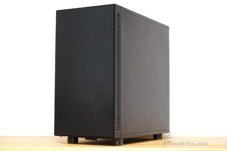

Tt Suppressor F31 外觀整體為黑色,四四方方幾乎不帶有造型或曲線,相當樸素。
不過靜音風格不就如此。

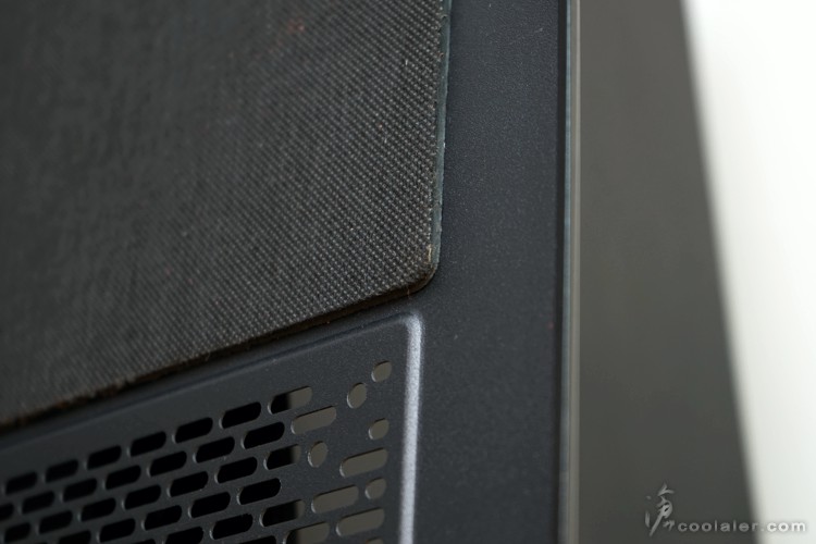

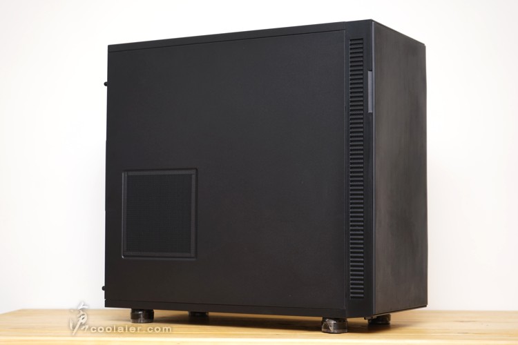

無透側版本側邊有一塊補丁,這一塊是為散熱所設計,不過個人覺得有點多餘,
何不讓靜音就單純靜音,雖然說立意良善,主要是讓玩家可以有加強散熱的選擇。

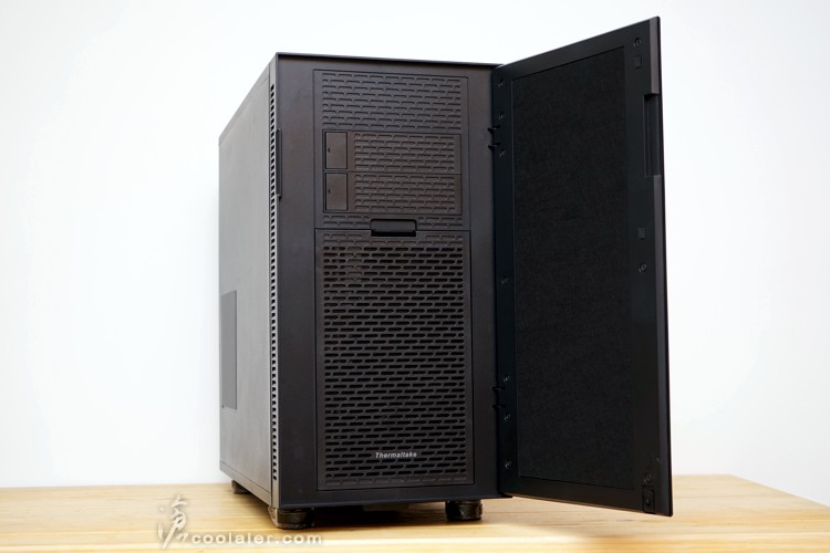

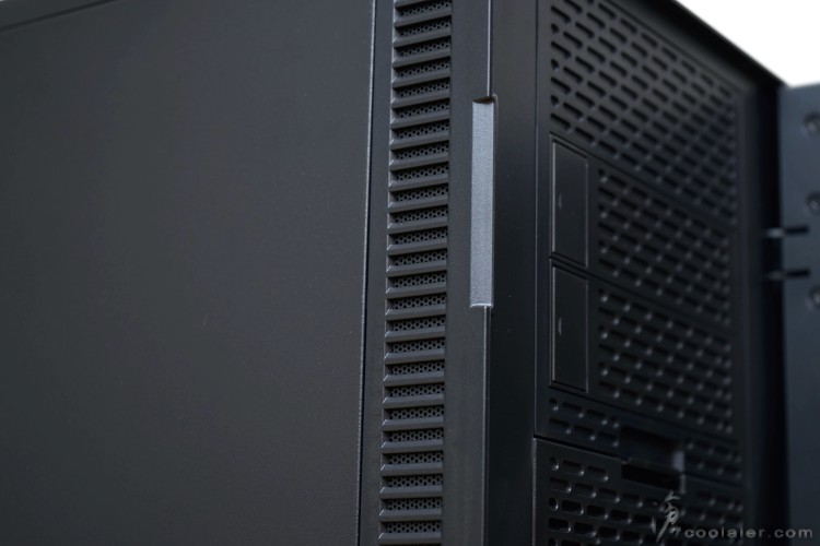

面板的部分是採用門片式設計,左上側有斜切凹槽可以方便打開。
門片則是採用吸磁固定。

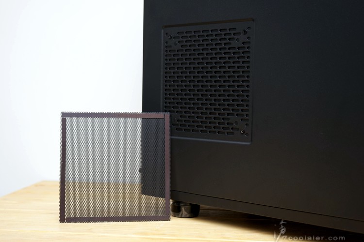

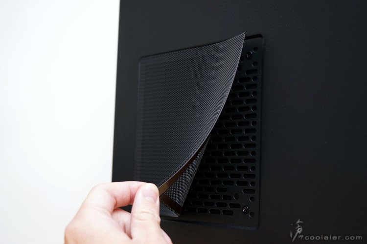

側邊的風扇開孔外側有濾網設計,採吸磁吸附固定。
風扇開孔是有一塊板子遮蔽,內側則是有鋪吸音材質,不裝風扇可以不用拆下,加強防塵靜音,
反之也可以拆下強化散熱,支援1顆 12 / 14 公分風扇。

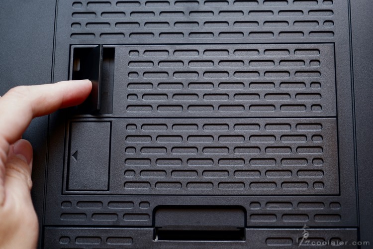

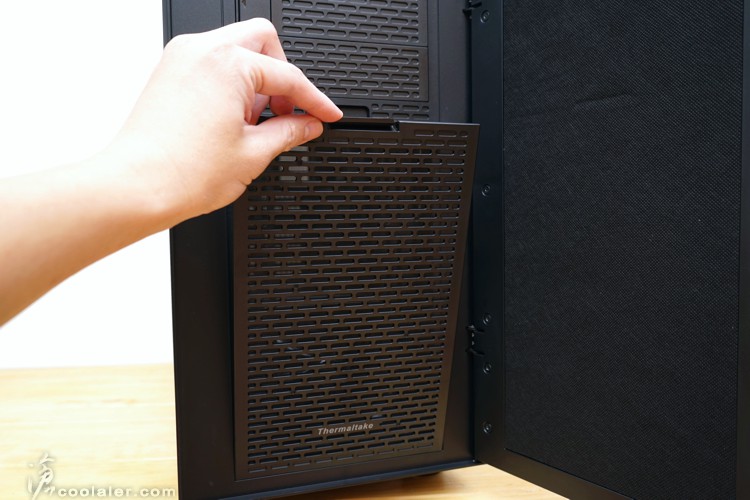

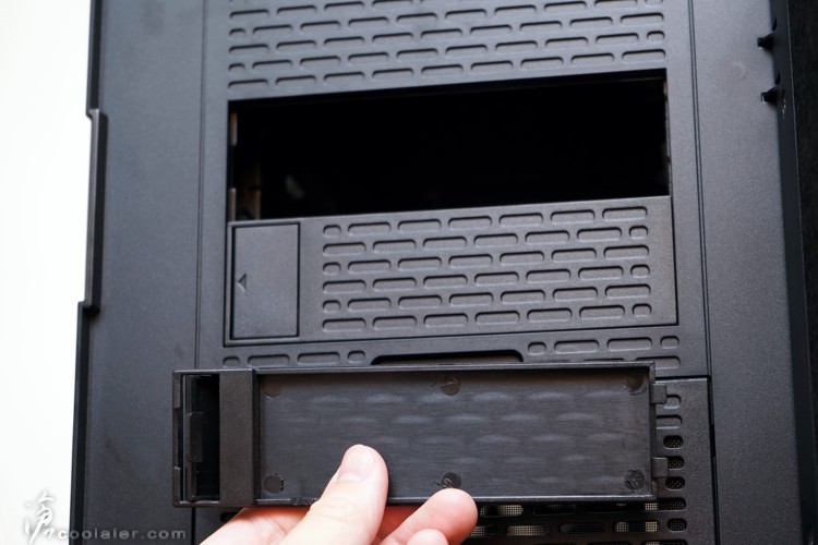

面板內是磚塊狀風格,上方有2個5.25吋,下方則是一大片可拆濾網。
2個5.25吋,沒有孔洞。
左側邊按壓往外拉可以把檔板拆下。
下方是一大片的濾網設計,頂部有卡榫按壓可以拆下濾網,方便清潔。

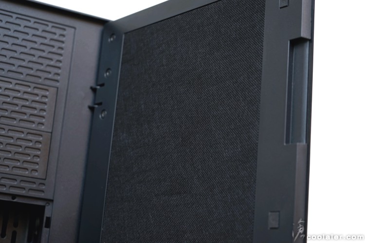

門片內側有貼上吸音材質。

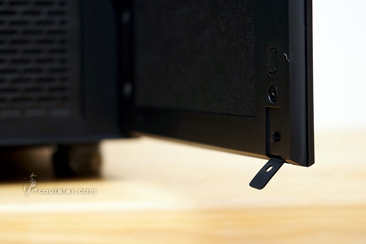

門片下方有一個橡膠扣。
橡膠扣可以扣在機殼底部,用來固定門片。

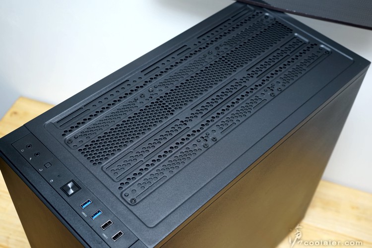

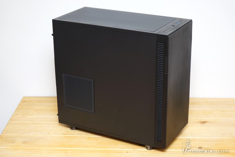

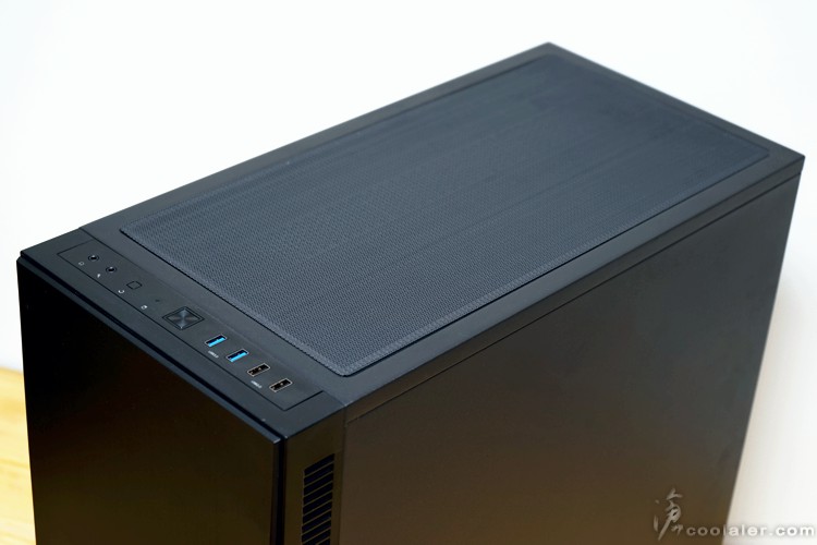

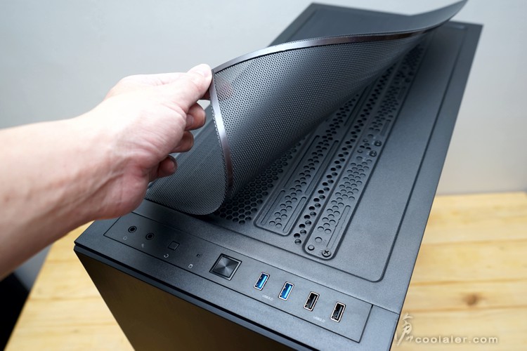

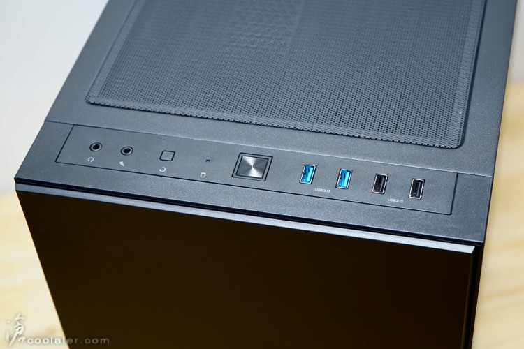

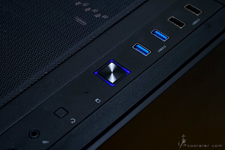

頂部也是平整設計,後面是一大片的濾網,IO在面板頂部位置。
IO有耳麥孔、重置鍵、電源鍵、2個USB3.0、2個USB2.0。
頂部是一大片濾網,採吸磁固定。

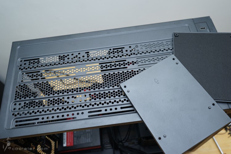

下方內部一樣有板子遮蔽,可拆卸支援風扇或冷排。

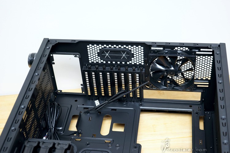

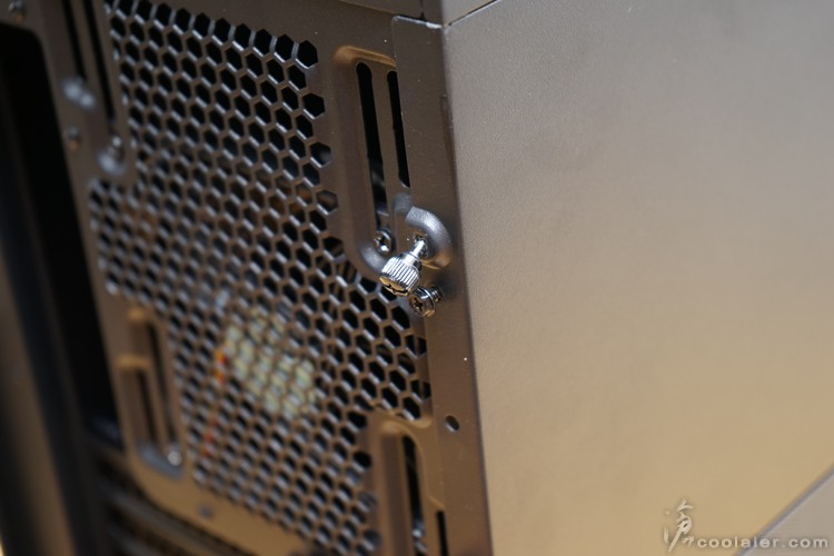

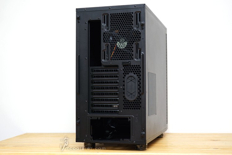

後方,擴充卡側邊有水冷開孔,外置可使用。

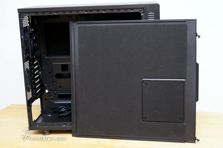

側板採用手轉螺絲,不過注意到下方也有螺絲固定。

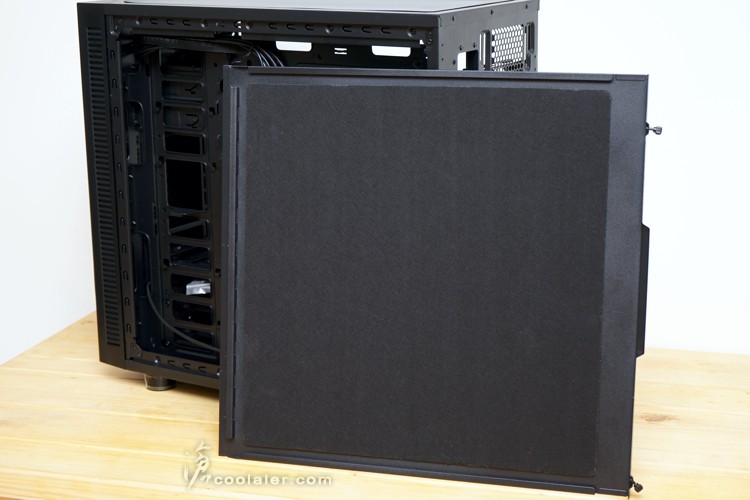

側板內側有鋪上大面積的抗噪材質。
側邊這塊模組化補丁可拆卸,支援12或14公分風扇。
所鋪的抗噪材質是有一點厚度,且是比較紮實高密度,感覺比起一般柔軟吸音棉較為堅固耐用。
另一側也有滿滿的抗噪材質,也因為貼有抗噪材質的關係,側板有相當的重量。

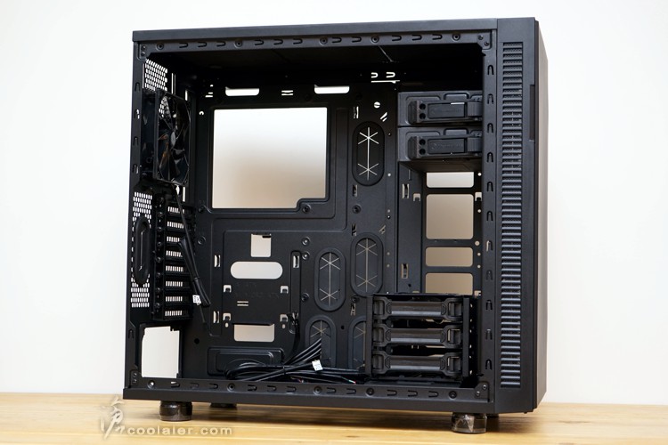

內部整體黑化,空間看來還蠻寬敞。

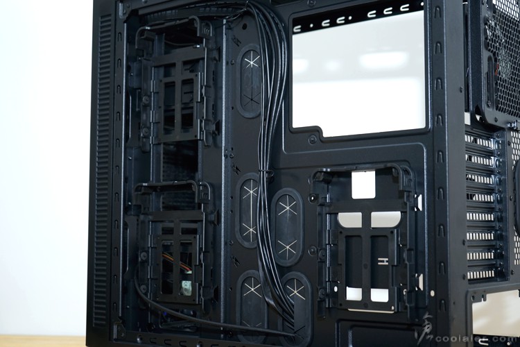

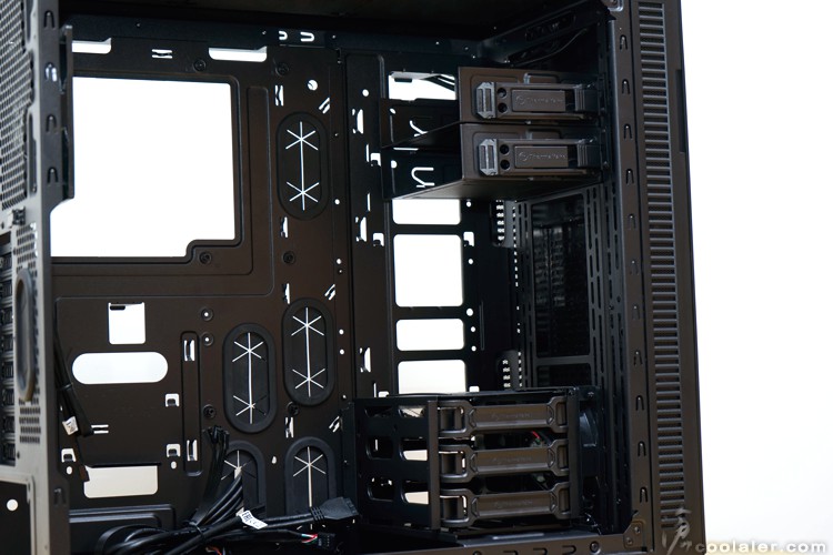

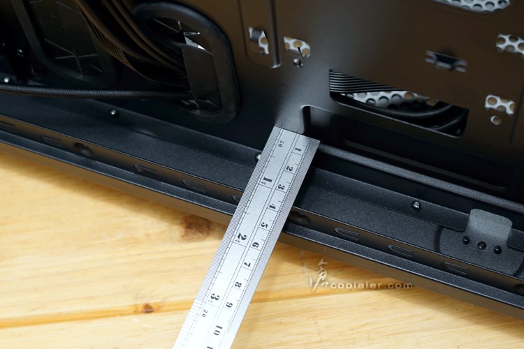

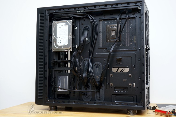

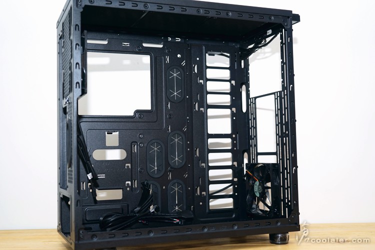

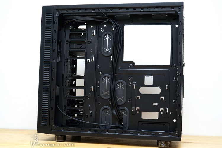

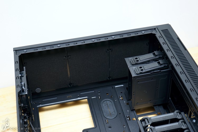

後側安裝底板周圍有五個主要的走線孔,且都有襯上橡膠套增添質感。
底板離側板還有3.5公分左右,走背線空間寬敞。
頂部有三塊可拆卸式檔片,若要安裝風扇或水冷排可以拆下,
最大可支援2顆20公分風扇或3顆14/12公分風扇,亦可安裝36或28公分的大型水冷排。
後側預裝1顆12公分風扇,這部分可換裝支援14公分,也可安裝水冷排。
另外擴充卡槽有8個,檔板是可重複使用,採手轉螺絲固定。

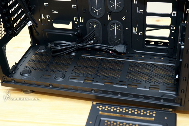

底部有大面積的通風孔,畢竟是靜音取向,底部是不能放過的。

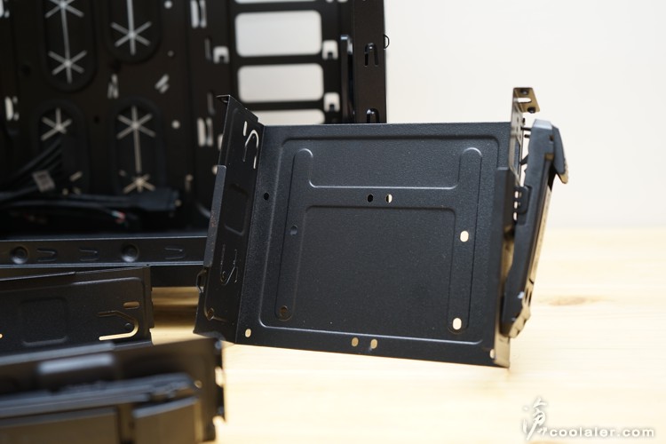

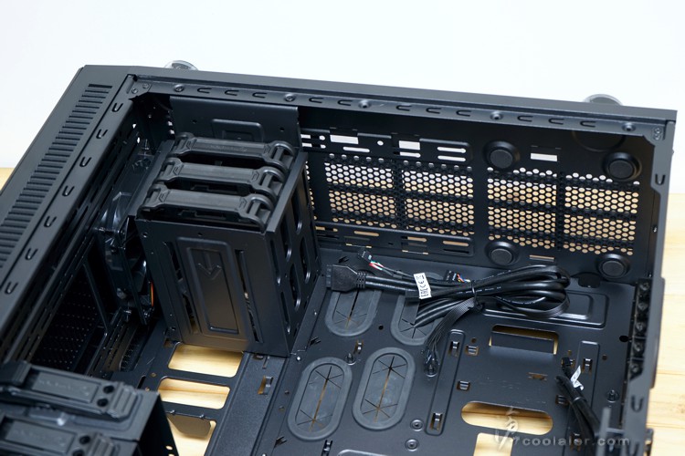

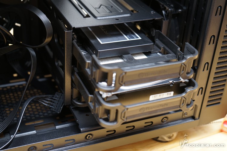

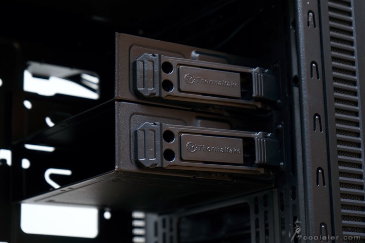

擴充裝置的部分,5.25吋有2個,3.5吋3個。
5.25吋擴充槽可相容於1個3.5或2個2.5吋,而3.5吋抽取架可相容於2.5吋裝置。
5.25吋採免螺絲安裝,擴充槽是可以拆卸的,面板內側有螺絲固定。
3.5吋的部分只有3個,所以中間位置留空,可以給顯卡最大空間與散熱。

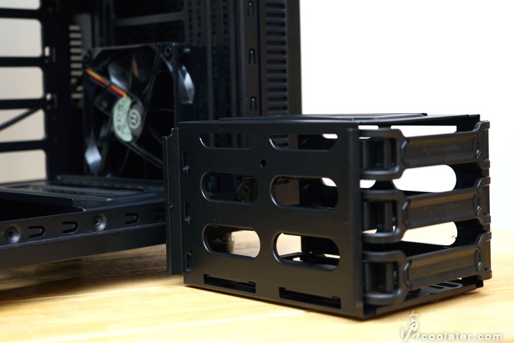

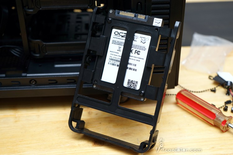

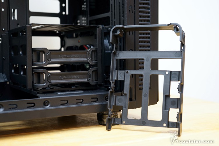

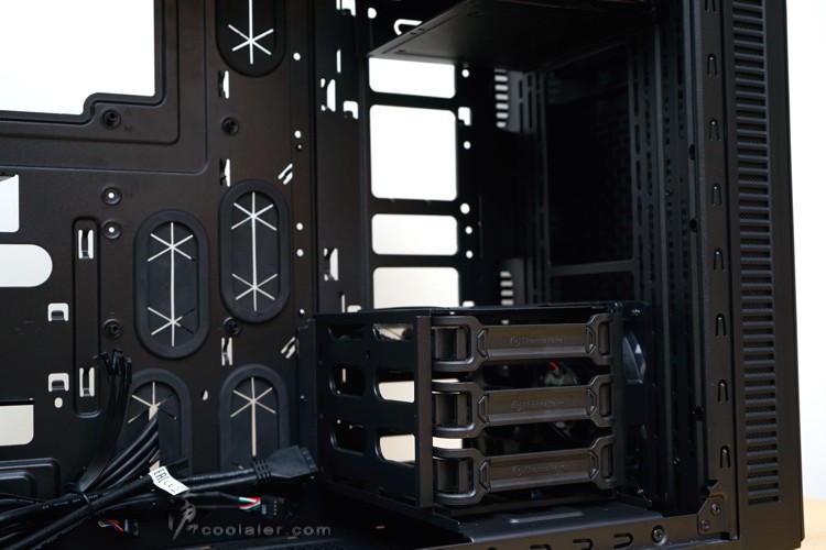

3.5吋採用抽取架安裝,也是不需要螺絲。

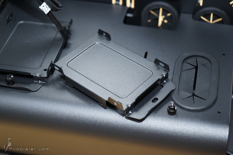

抽取架可以相容於2.5吋裝置,底部有螺絲孔位。
硬碟架是整個可以拆下,主要是最大化前面的空間。可以安裝水冷排。
至於拆下的硬碟架是有地方可以去的,安裝底板後面可以裝3個抽取架,直接扣住就可以,不需要螺絲。

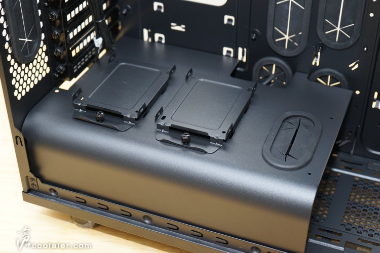

底部還有一個托架可以拆下,
清空底部之後,可安裝2個12或14公分風扇,也可以安裝12或14公分水冷排。

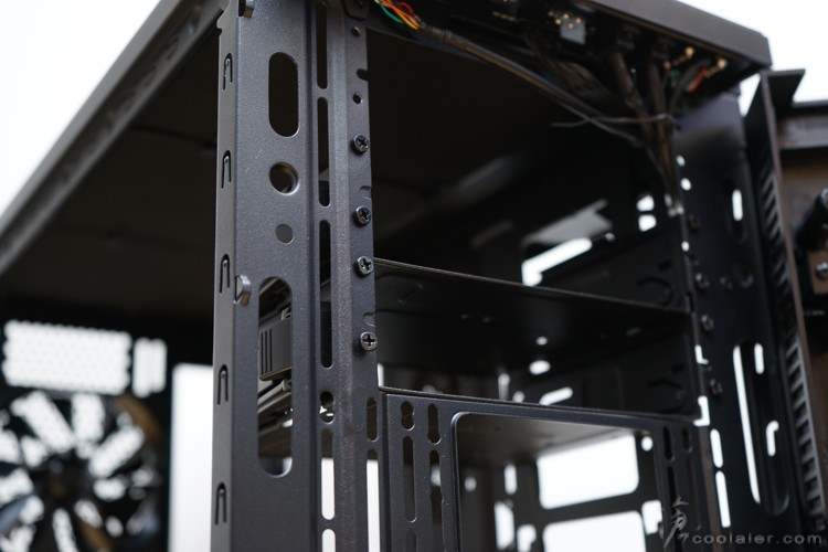

5.25吋要拆下須從面板內側轉下螺絲。
5.25吋可相容於1顆3.5吋以及2顆2.5吋裝置,底部有螺絲孔位。
全拆下之後,前面可以有最大化空間,

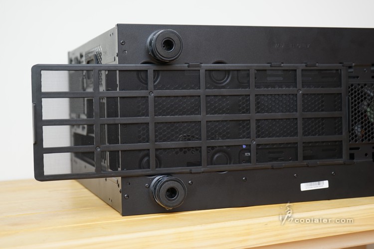

底部有一大片模組化濾網。

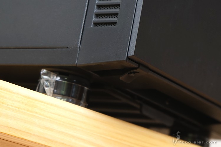

腳墊的部分相當厚實,且側邊有鏡面處理,質感還不錯。出廠有貼上塑膠膜,避免刮花。
濾網從前或後面抽出都可。

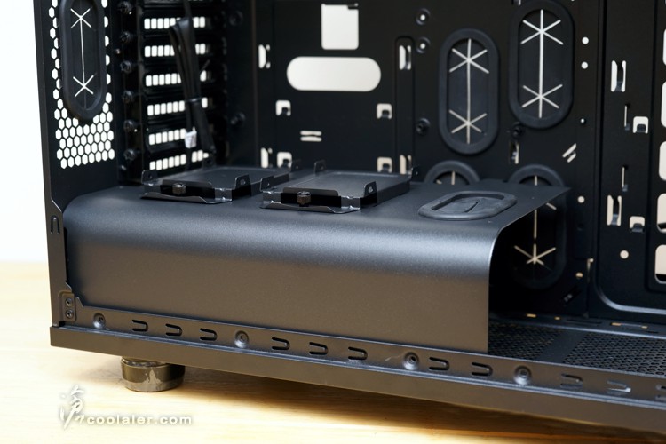

另外介紹一下電源保護殼,這東西並不是標配,而是選購,採用金屬材質,
主要是罩住電源供應器...的線材,可以更為美觀一點,
不過這東西透側版本使用可能會比較適合一點,非透側看不到啊....
雖然說電源保護殼可額外支援2顆2.5吋,但原本最多可支援7顆實在超級夠了。
2.5吋側邊螺絲固定安裝。

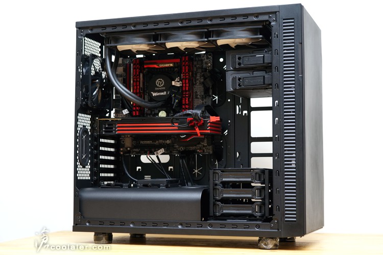

實際安裝一下...

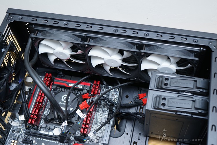

頂部若有要安裝風扇可以拆下遮板,頂部遮板有三塊,
若只安裝1顆風扇可以只拆一片,其他部位仍有遮蔽防塵效果。
CPU 8pin的走線孔相當大,主機板上方空間也很夠,安裝順手。
頂部可以直上36公分水冷排,安裝上沒有甚麼難度。

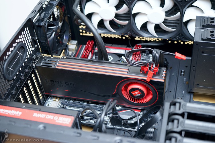

HD 6950公版長度為27.5公分,右側沒有遮蔽,最多可以支援到42公分。

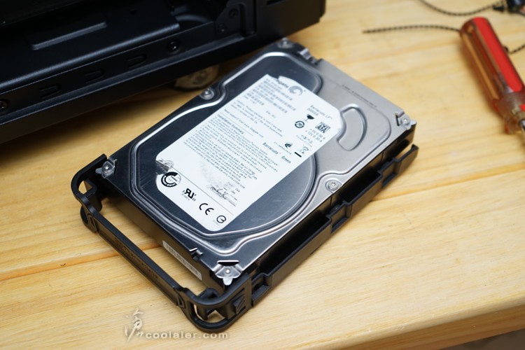

3.5吋硬碟安裝不需要螺絲,抽取架扳開兩側卡點卡入螺絲孔即可固定。
2.5吋需要從底部螺絲固定。
推入到底即可固定住。
如果拆卸硬碟架,最大化前面散熱空間(安裝水冷排),可以把硬碟挪到後面安裝。
安裝雖然是使用M-ATX尺寸,不過從螺絲孔位可以判斷,即便是標準9孔的ATX下方與右側都還有空間。
蓋上電源保護罩,感覺就更素喜了,下方雜亂的線材就可以眼不見為淨。
