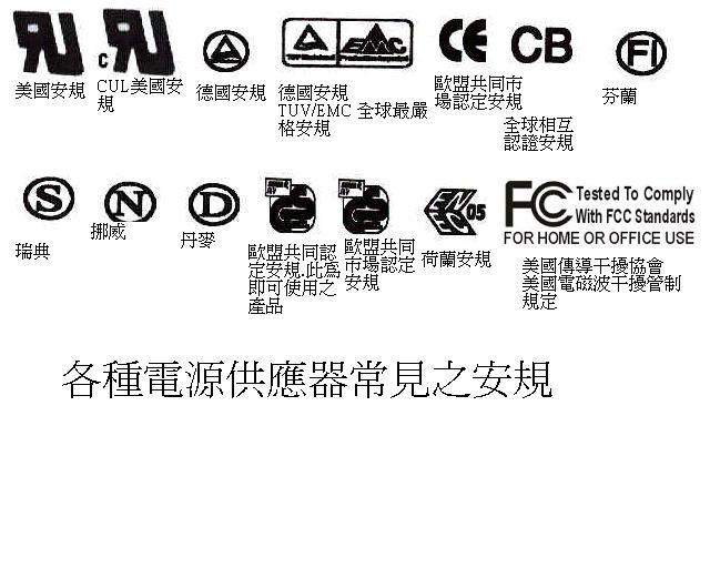

再來 上點基本常識!
也歡迎大家幫忙補上小弟表達不足之部份.
(下圖為小弟整理之常見安規..BSMI部份前面CHT9100大已經介紹過了.所以沒有加進來)
基本上 上面的圖示是不能亂貼的喔 ;face0;
看了這篇之後,
原來一顆power有這麼多安規,
之前買power,從來不注意這些,
只注意品牌、瓦數、12v的安培數大小、
有無模組化、80plus或apfc等…
說真的這麼多安規,也還會不太會注意到,
反正感覺愈多好像愈好…
但是看到蛇吞象,上面滿滿的安規符號,
可是評價卻…

安規過測,並不保證PSU品質無慮....;em46;
1.送實驗室測試的樣品與環境不等同你的使用環境
2.樣品與市售品有的時候是兩回事
(因為有些線路加了EMI的對策後,會讓效能降低或者cost up,所以送樣有加對策,市售又拿掉的例子很多)
3.安規沒有測試MTBF壽命實驗,僅僅針對電磁波強度的遏止與防護做測試
4.PC週邊搭配很多組件...例如:PSU過安規而M/B沒過也是枉然;tongue;
所以網友不要認為PSU有安規就萬事OK啦,只能說明有安規的PSU是買個認證OK而已(簽發安規宣告書給產品的實驗室有連帶責任);tongue;
當然,黑心的實驗室為收錢而摸黑做也是有的;x; 這篇就見仁見智嚕;face0;
