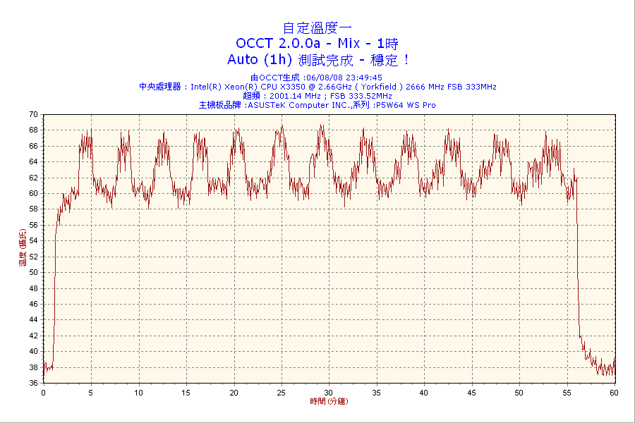

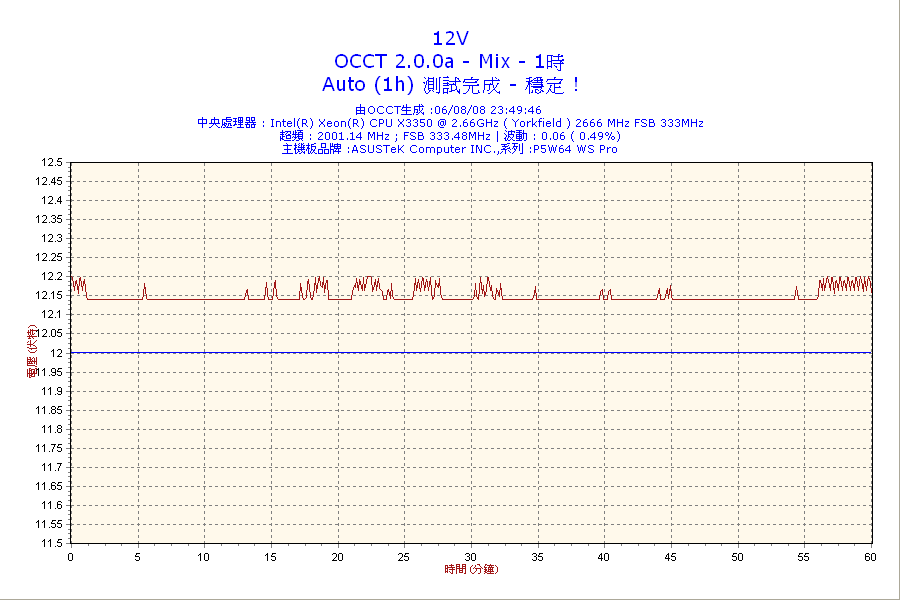

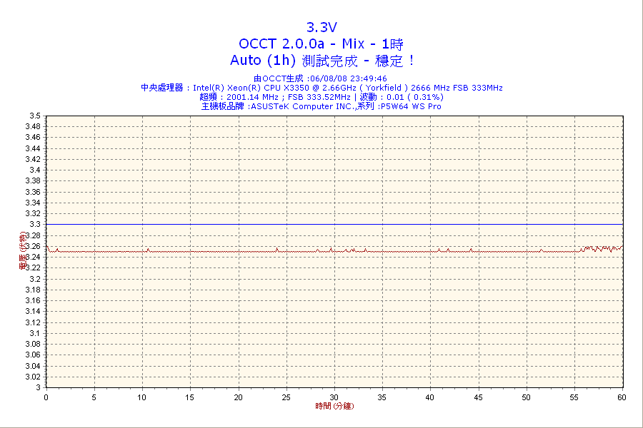

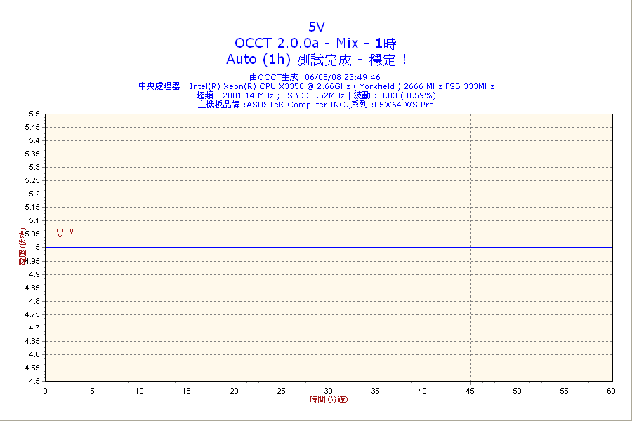

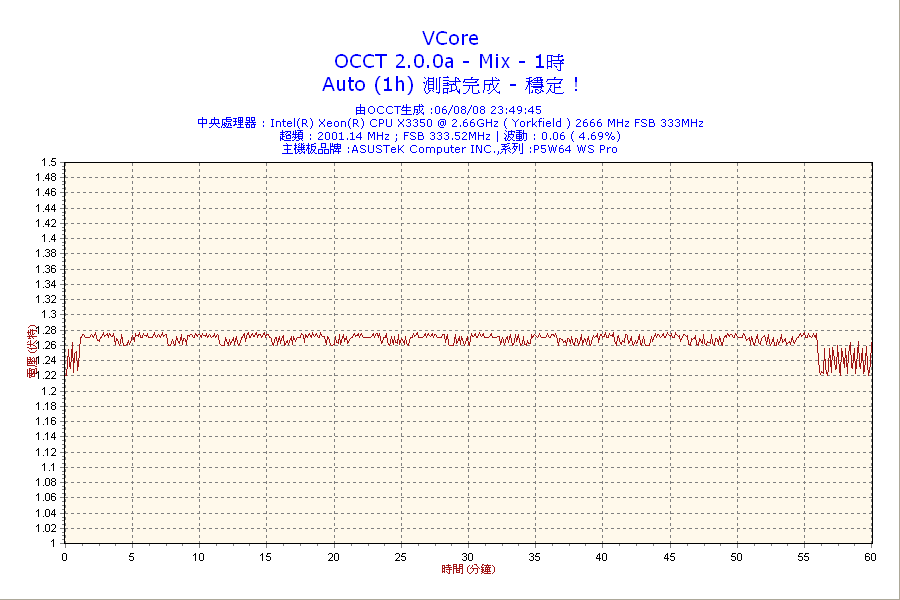

Toppc 榮譽會員 已加入 12/19/04 訊息 11,408 互動分數 236 點數 63 8/9/08 #13 再來是OCCT 一小時測試! 跑一小時測試 是包括了電源供應器運作一段時間後的穩定度.以其方便觀看待機及全速下 的電力狀況!使用AUTO 一小時測試時 會在一開使的時候先以待機方式紀錄電壓準位. 然後全速運作.以及最後階段的放鬆時的速度變化測試.所以看這幾張圖的重點跟前面不同 基本上長時間測試比較難看得出短期的電壓波動.但是可以看得出全速跟非全速以及待機時 的差異 ;face0; 所以取得的最高跟最低數據差異會較大.但較不容易看出其間電壓的起伏! CPU電壓(供比對使用率對電壓的變化) CPU溫度(供比對使用率對電壓的變化) 12伏採自動測試一小時 最高及最低電壓差0.06伏.僅僅只有千分之五的波動 :lkl: 5伏採自動測試一小時 最高及最低電壓差只有0.03伏.差異也僅僅只有千分之六.. 不過我蠻懷疑那個瞬間往下拉的電壓..是不是跟我在那時候插上隨身碟有關..有空再來玩 看看好了 :PPP: 3.3伏採自動測試一小時 電壓依然跟前面測試所得差不多.僅0.01伏的跳動.波動幅度為千分之三

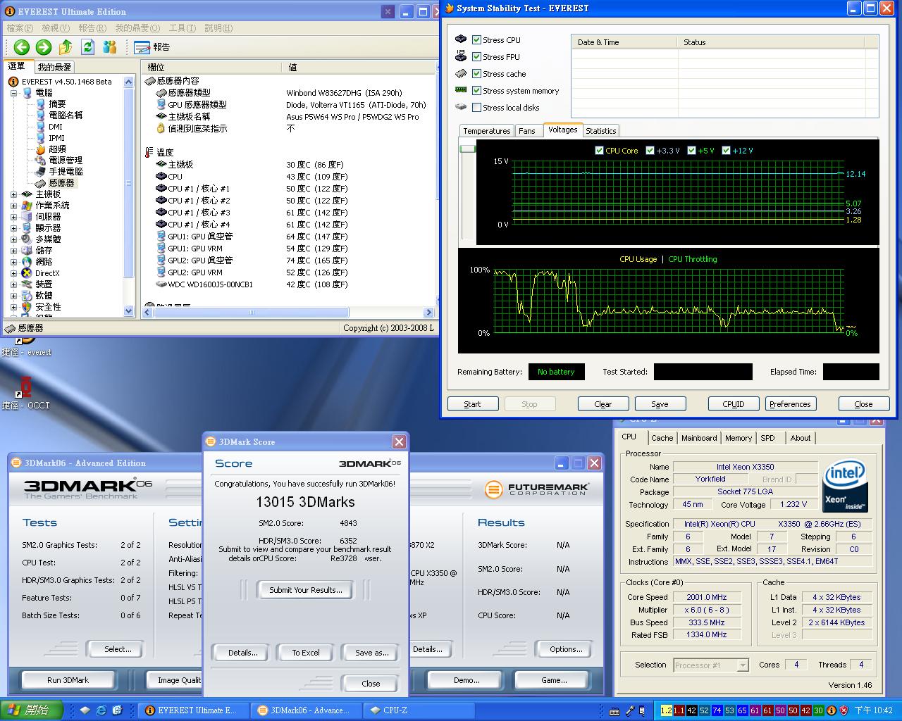

Toppc 榮譽會員 已加入 12/19/04 訊息 11,408 互動分數 236 點數 63 8/9/08 #15 再來是3870X2這個超級耗電的大怪物 運作3D MARK 06時的耗電狀況. 別小看這張卡喔.我曾在AM2 8450加一顆硬碟 還有這張卡的平臺.配上某知名品牌 的430瓦電源供應器...只要一跑3D MARK06 就重開機喔!! 看來電壓一樣穩得跟啥一樣 :lkl: 再來........看我的測試 只有這樣應該不太像我的風格 ^^ 當然得來些廠商想都想不到的怪招嚕!! 猜看看這個DVD/RW的空盒子是要幹麻 :PPP: 最後編輯: 8/9/08
