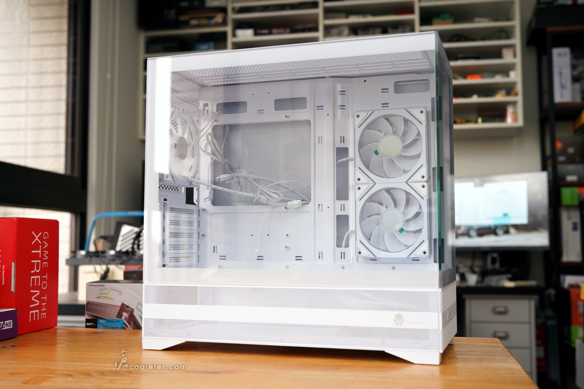

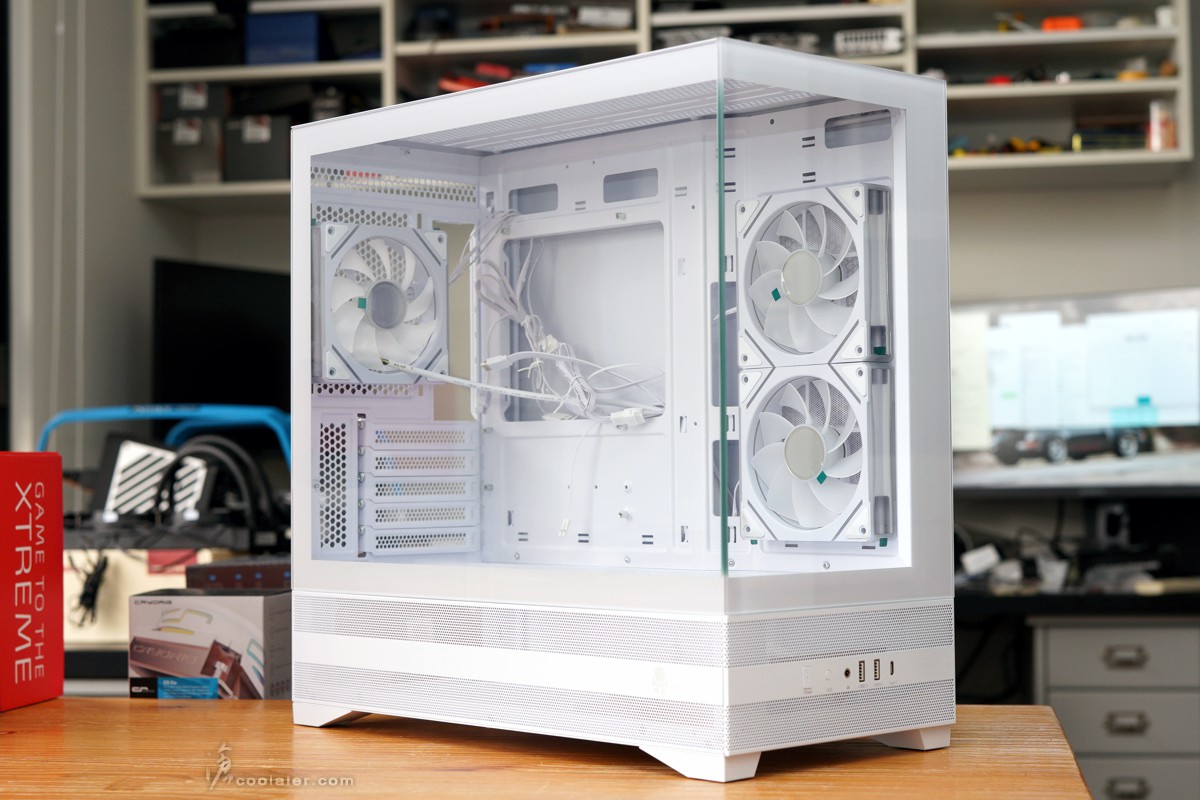

開箱的是白色版本,內外幾乎都是白色,包括線材。面板與側板是採用無打孔鋼化玻璃。

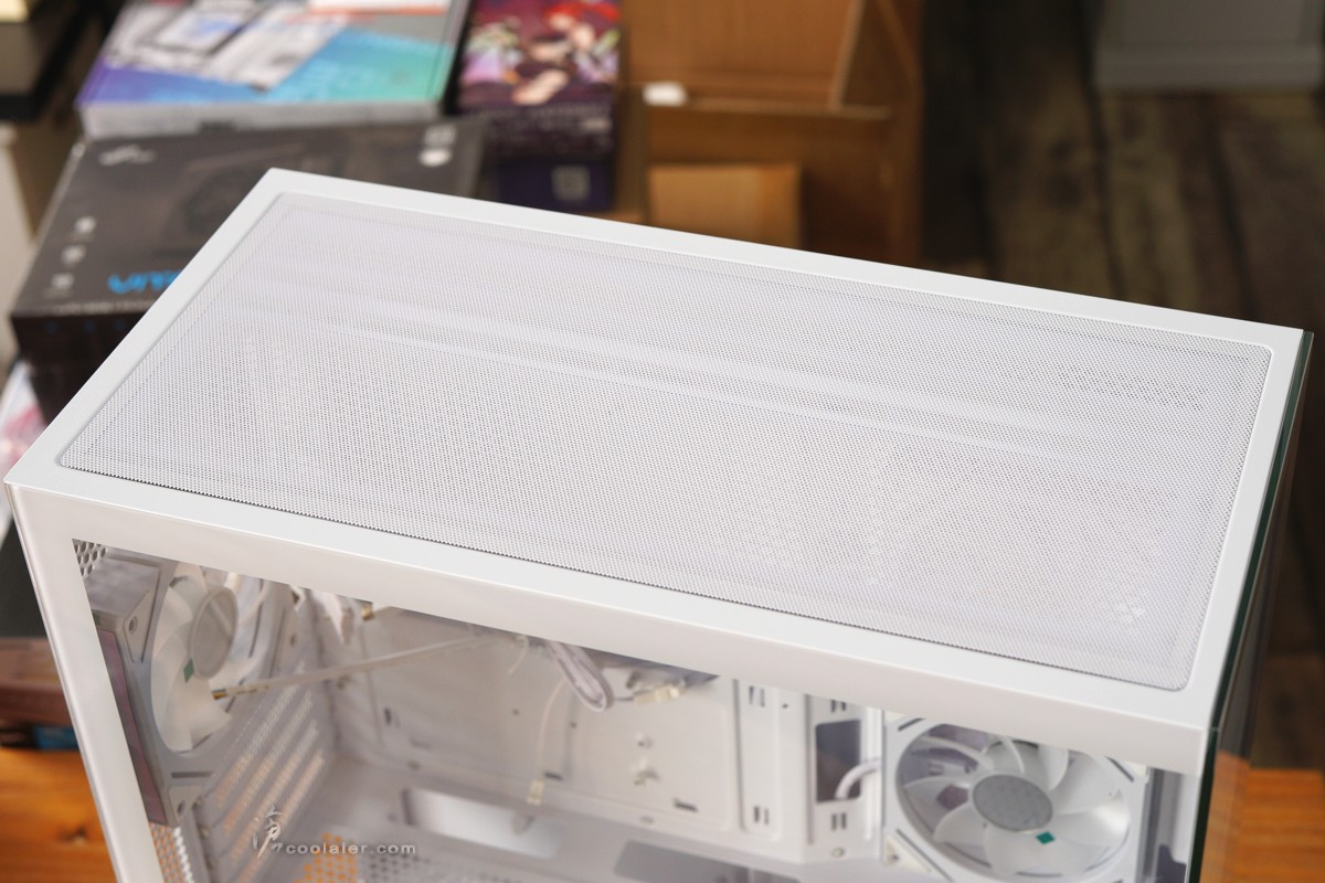

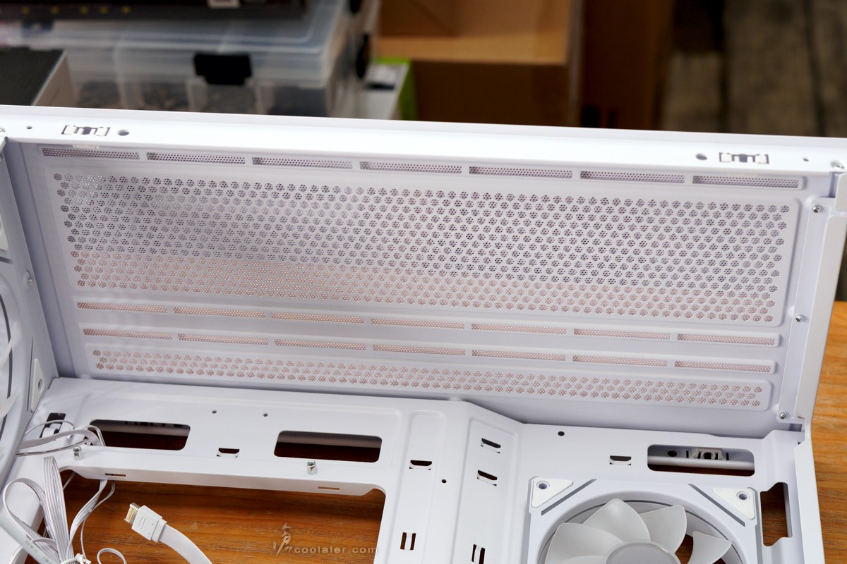

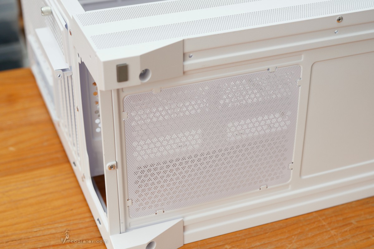

頂部幾乎是全面積通風孔,外部鋪有磁吸式濾網,可快速拆卸清潔。
下身電源倉與硬碟安裝位則採用了大面積的通風孔設計,並延伸到前面板下方。

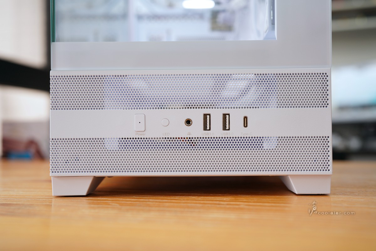

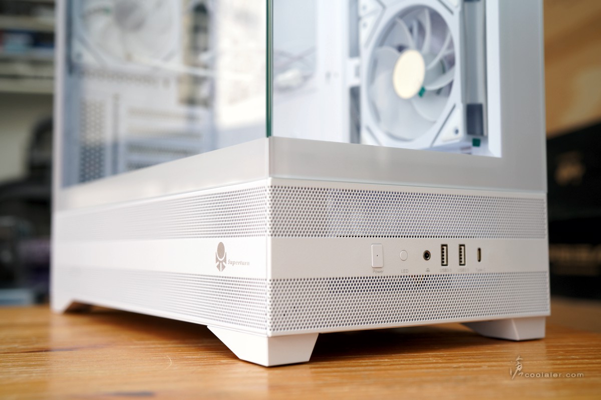

中間有腰線設計,側板下前方有 Superturn 視博通的新 Logo 。IO 則在面板下方位置。
IO 埠包括電源鍵、LED 燈效鍵、耳麥孔、2個 USB 3.0、1個 USB Type-C。

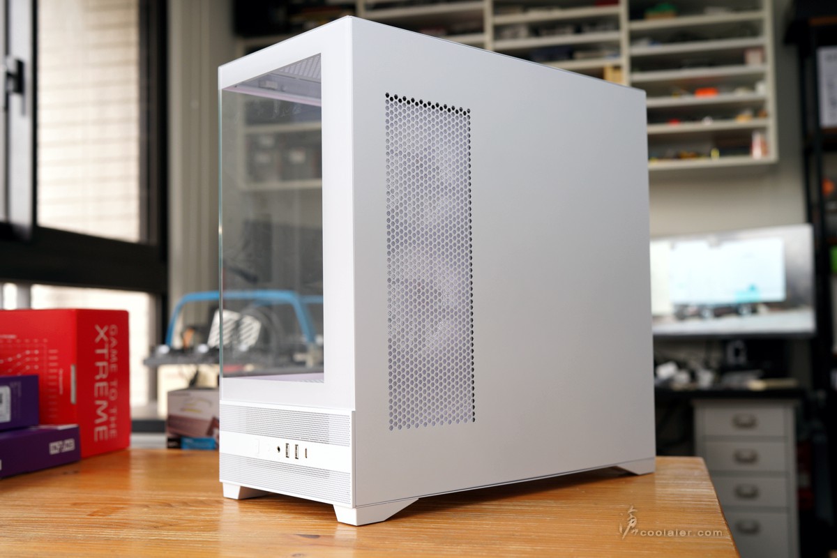

右側板前側為內部風扇通風孔。

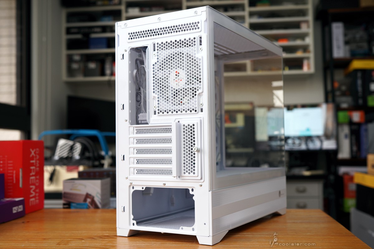

後方,風扇上下、擋板、擋板右側都盡可能開了通風孔,以利散熱。

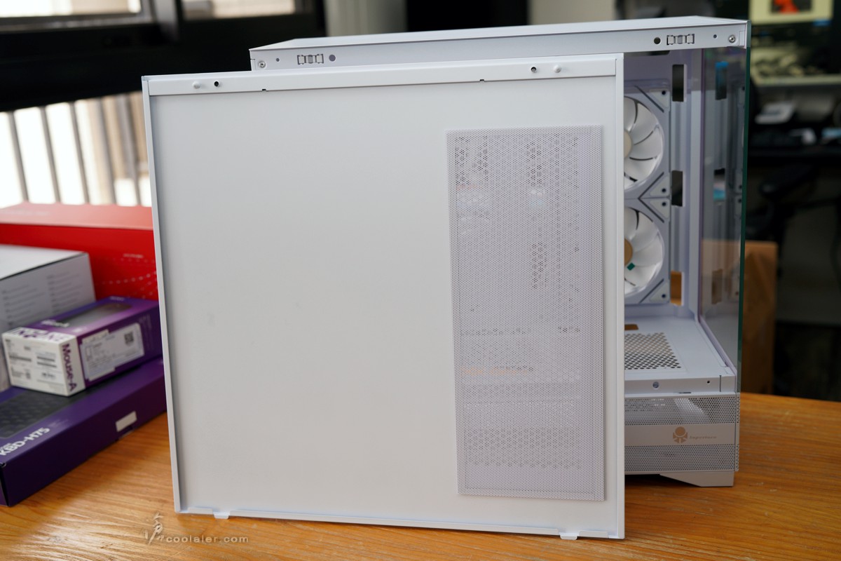

右側板通風孔內側有磁吸式濾網。

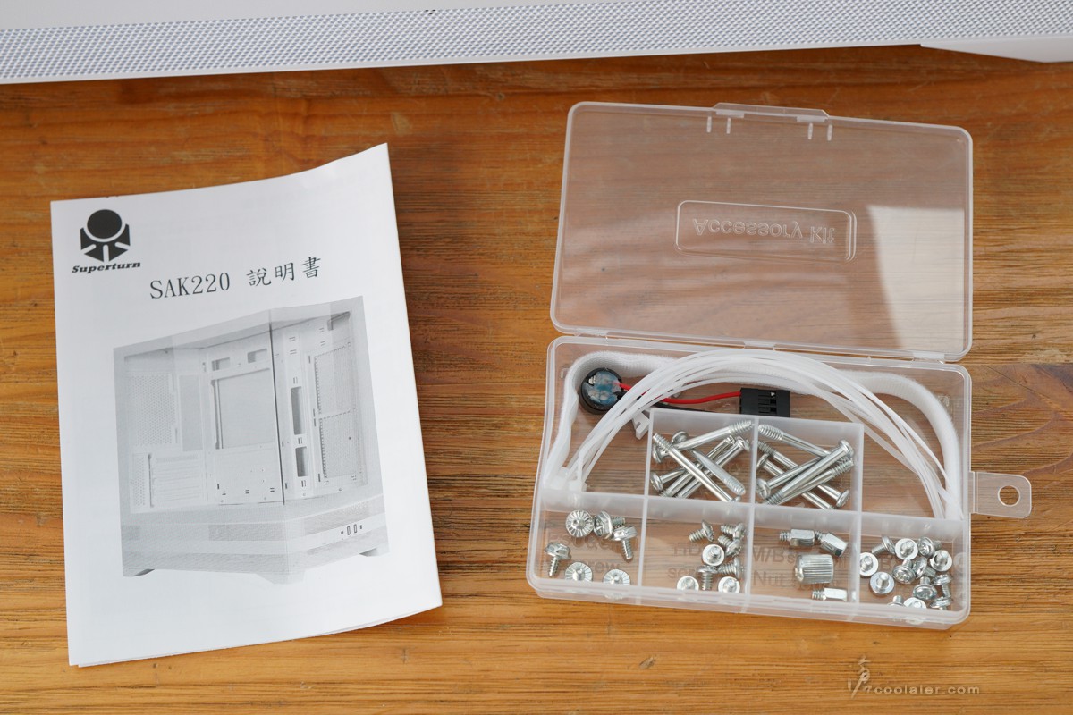

配件有說明書以及配件盒。配件盒內部有安裝螺絲、蜂鳴器、一把一次性束帶、2條魔鬼氈束帶。

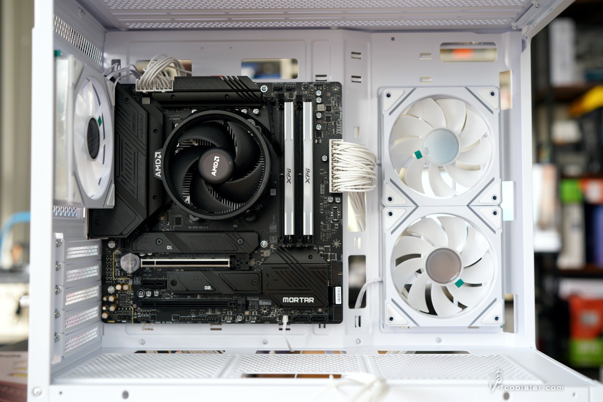

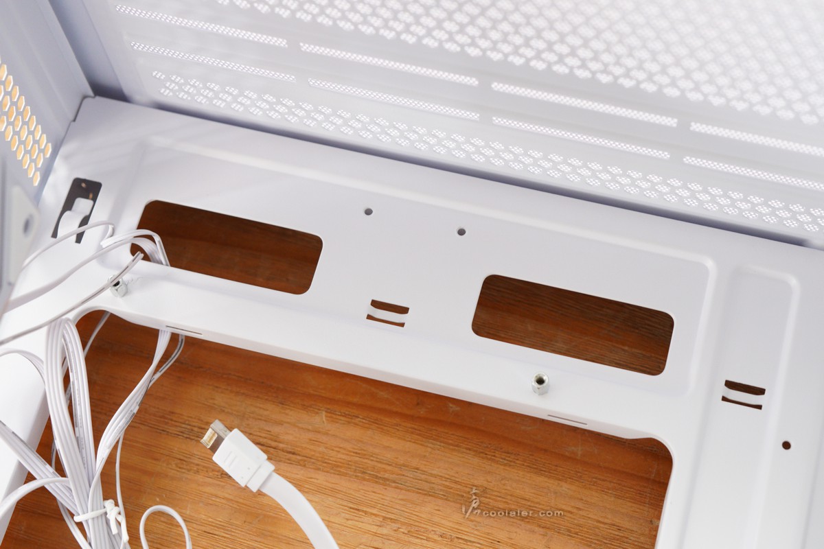

支援 M-ATX 或 Mini-ITX 尺寸主機板。上下側邊都有過線孔。
上方可以安裝3顆12公分或2顆14公分風扇,也可以安裝360或280一體式水冷。
從主板安裝螺絲可判斷,上方空間很寬敞。

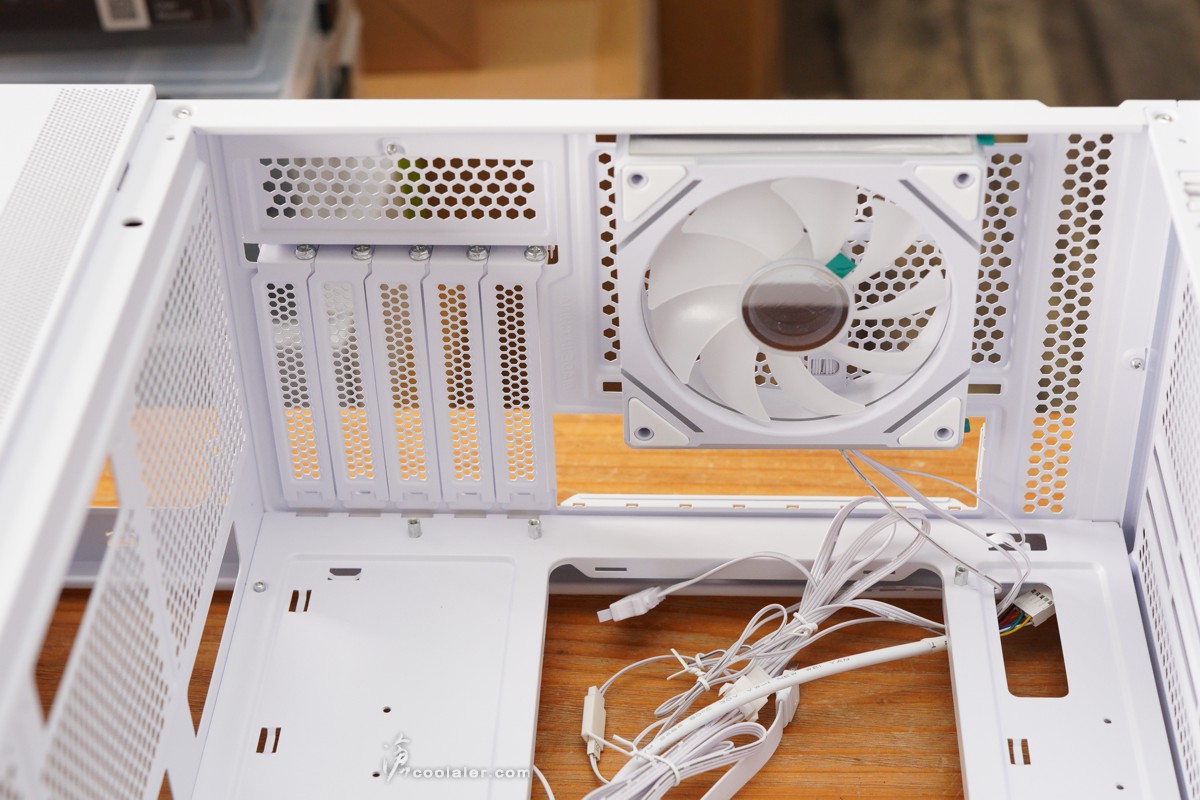

後方預裝1顆12公分 ARGB 風扇。擴充卡槽5個,檔板可重複使用。

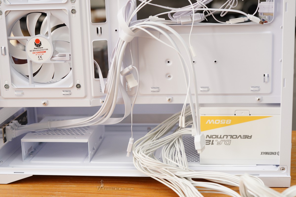

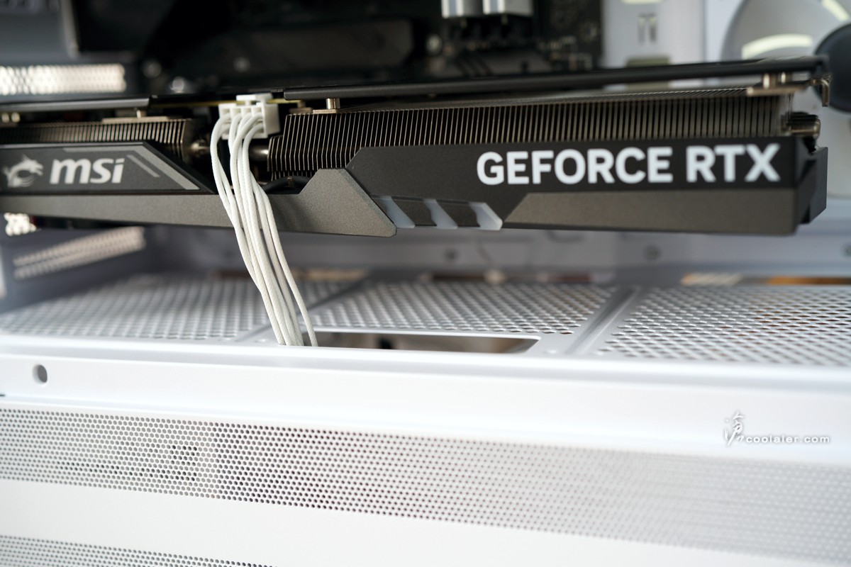

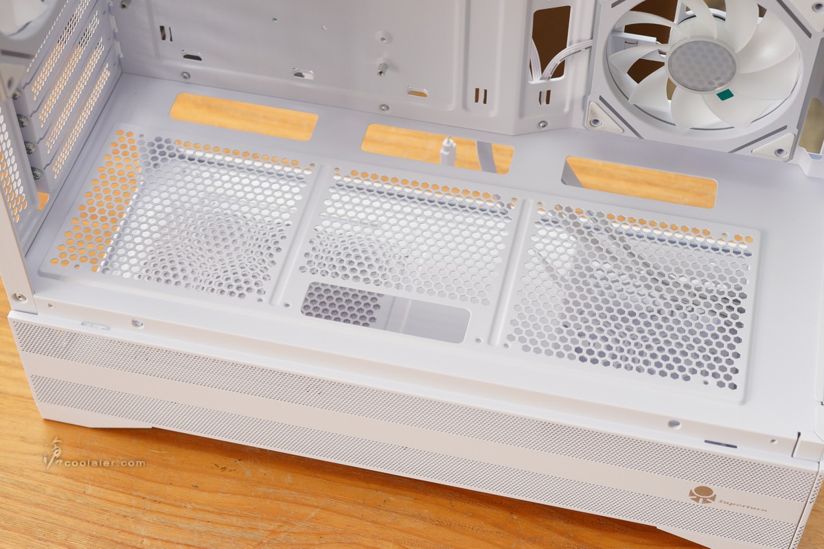

下方,電源倉上支援3顆12公分風扇,且並不干涉內側的線孔,不過如果中間位置有裝風扇,則會蓋掉外側的過線孔,這個孔主要給顯卡電源,但也可以選擇從側邊穿出。

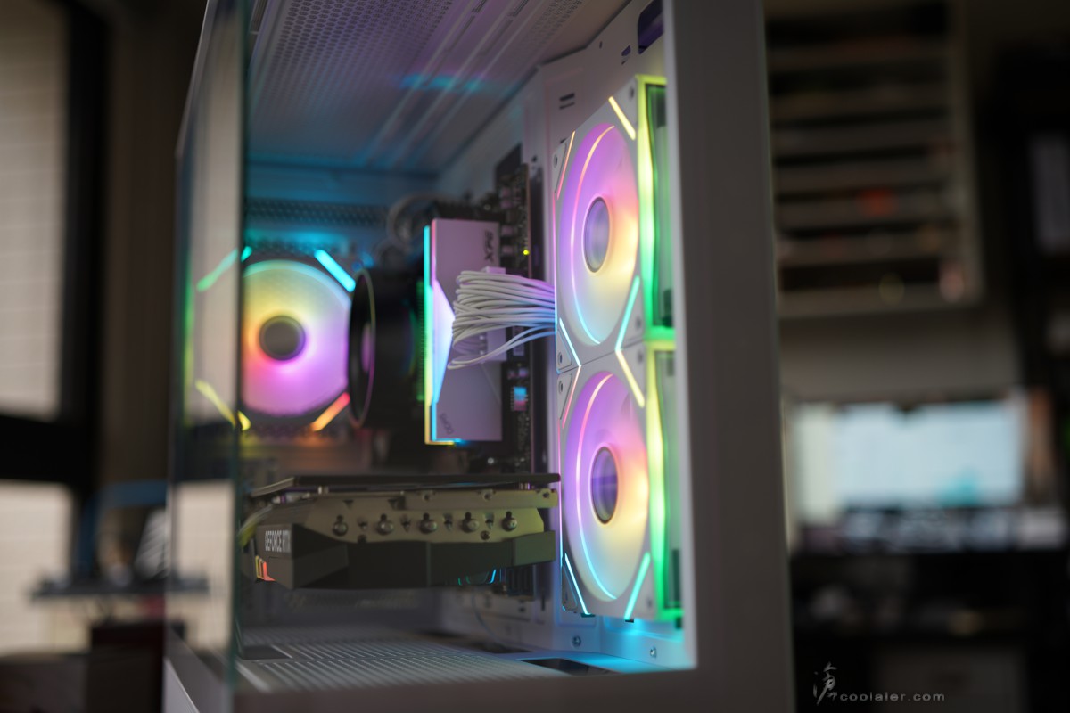

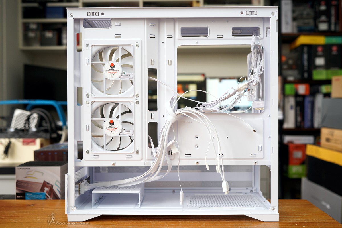

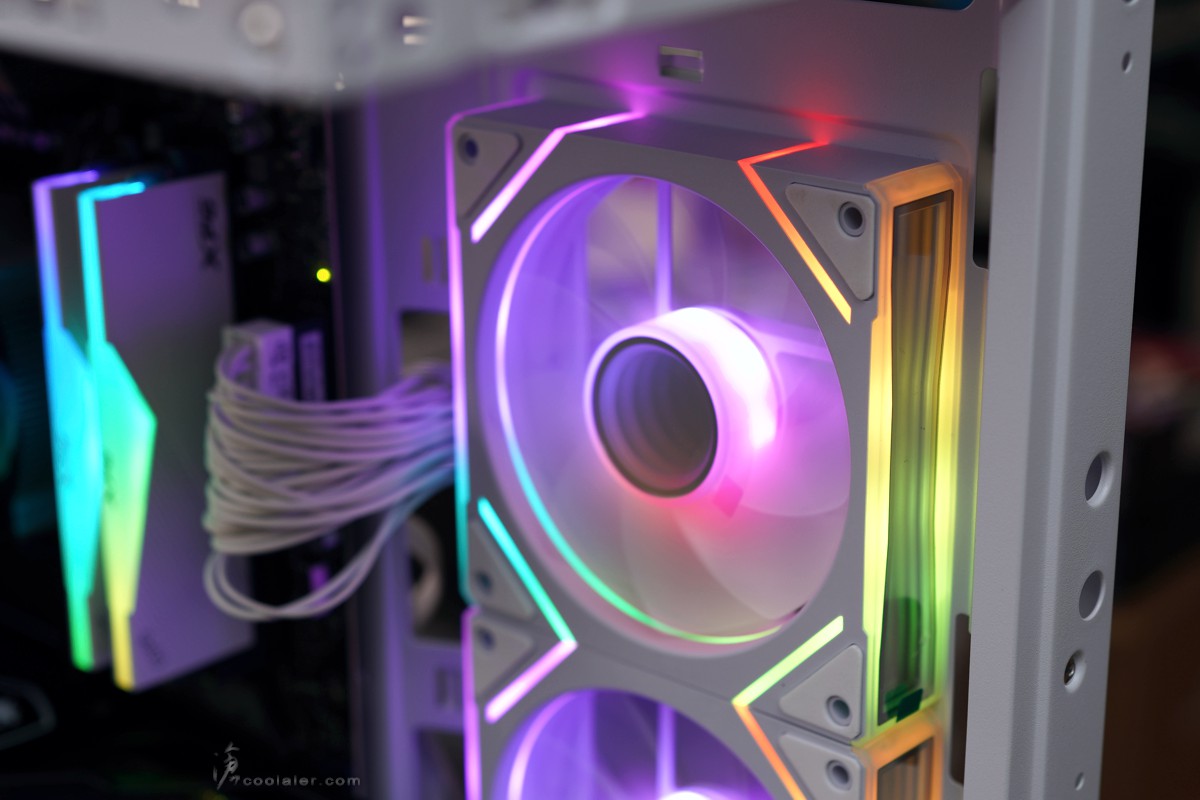

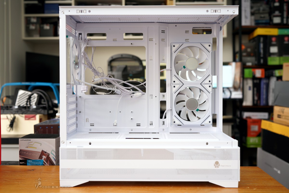

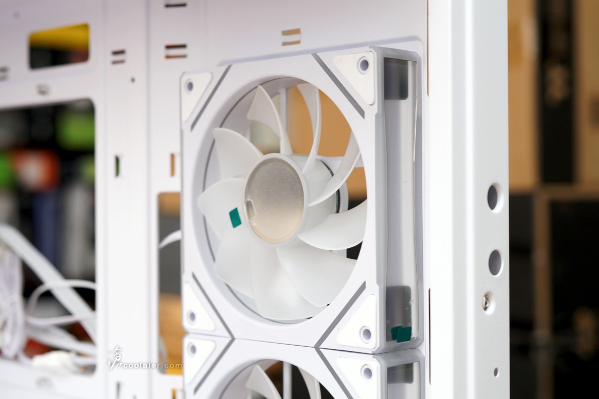

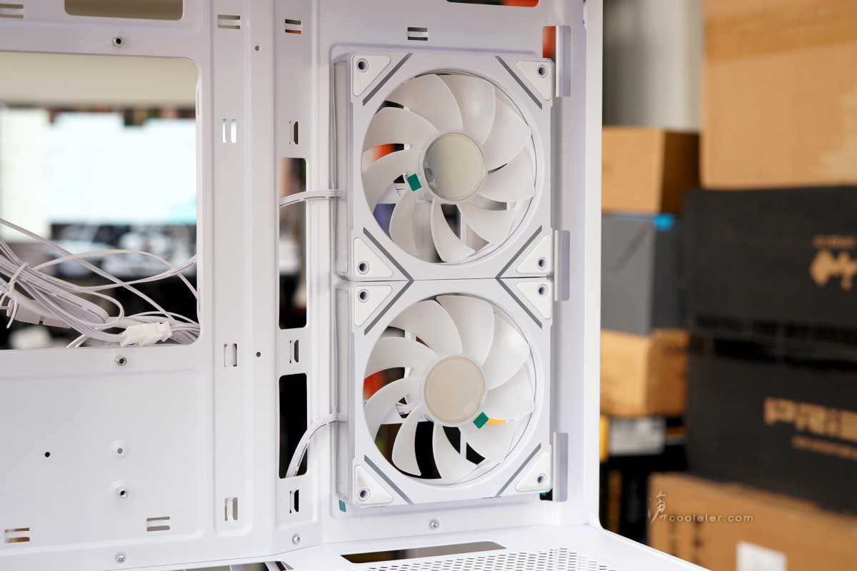

主板右側邊出廠預裝兩顆12公分 ARGB 反葉風扇,預設側邊進風,後方排出。
風扇扇葉中間以及框架側邊採用鏡面設計,燈效也有無限鏡的效果。

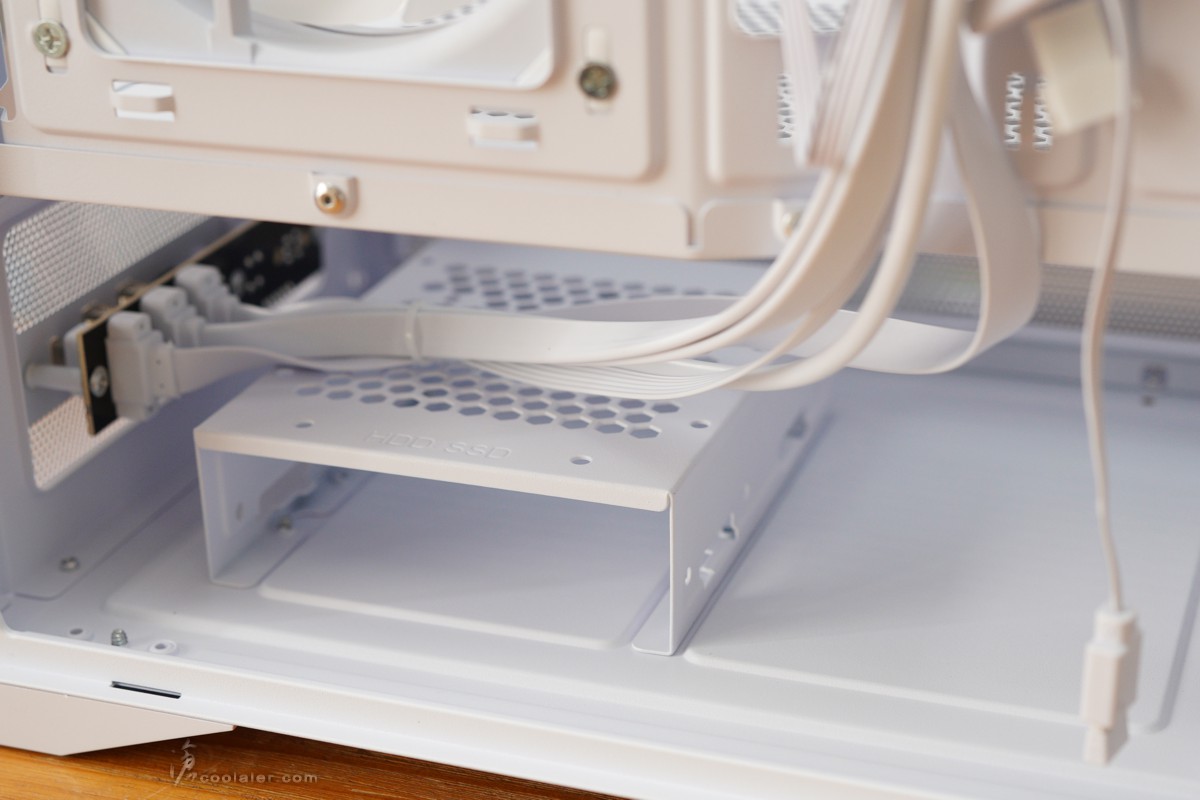

安裝板後方,下方為電源以及硬碟安裝位。

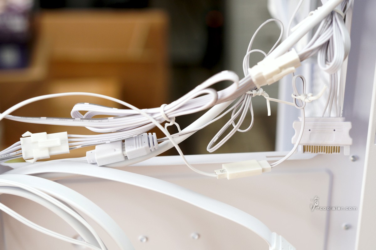

雖然支援燈效控制,但實際上並沒有看到控制器,主要整合在後方風扇,這部分需要連接 SATA 電源。

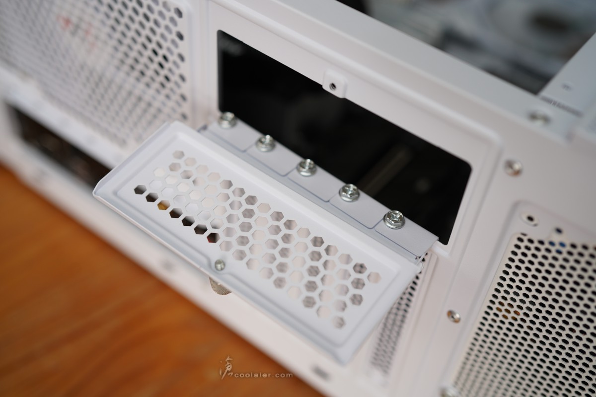

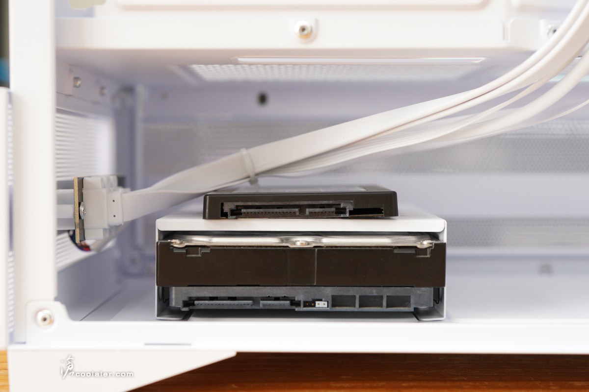

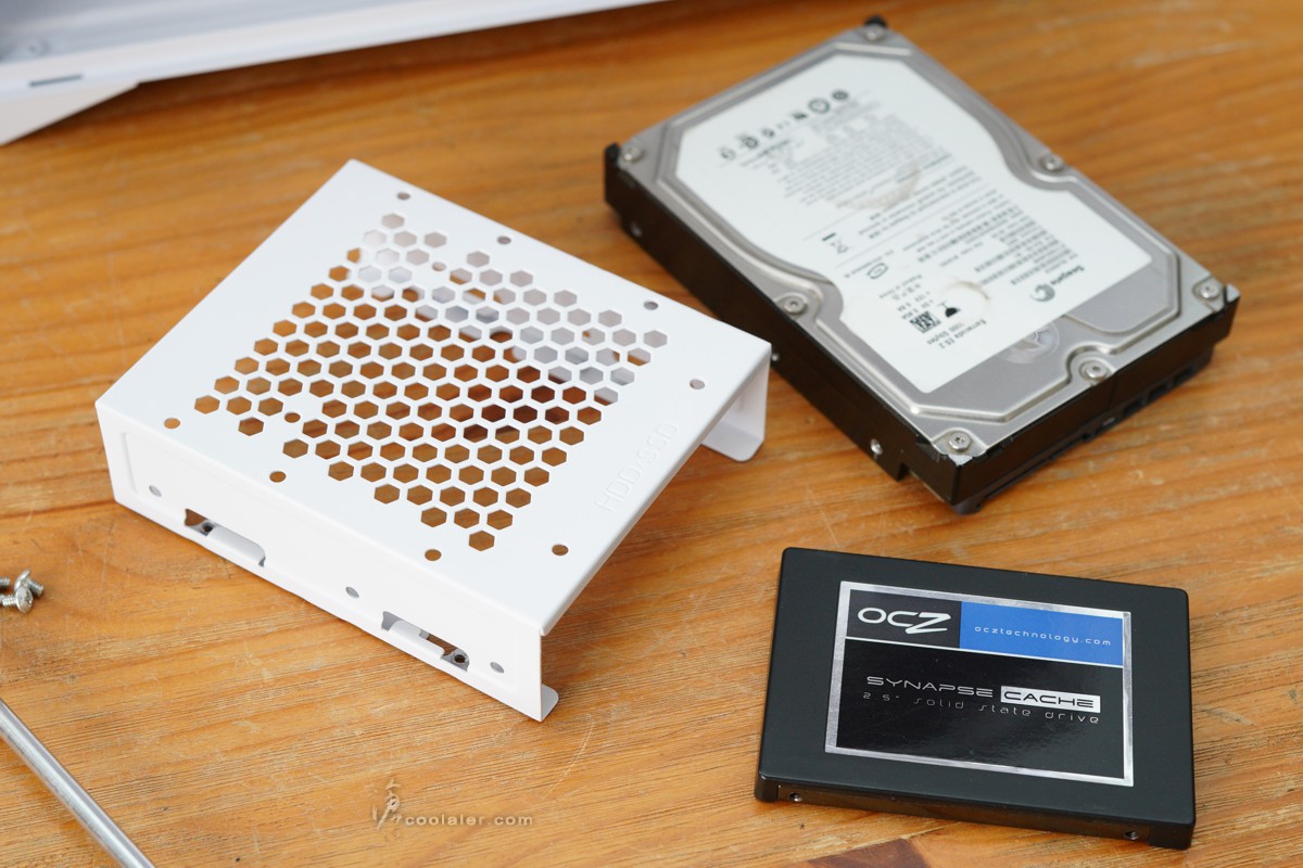

硬碟架可拆,底部有四根螺絲固定。
硬碟架內部可安裝1顆3.5吋,上方可再疊一顆3.5吋或2.5吋硬碟。
前面板 IO 線材在下方的關係,如果硬碟架上方安裝3.5吋可能會有點干涉,需要彎折前面線材。

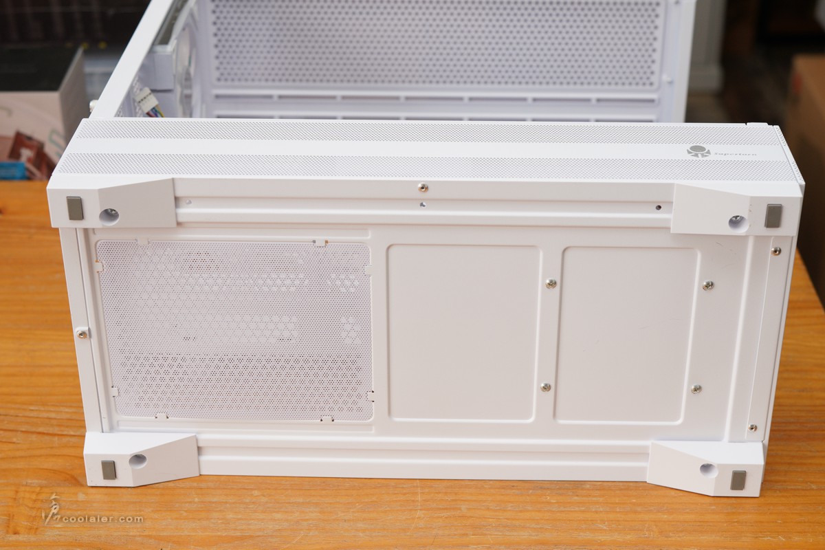

底部,電源對應位置有通風孔,外側則是採用陽春型濾網。
實際試裝,電源可支援到26公分長。

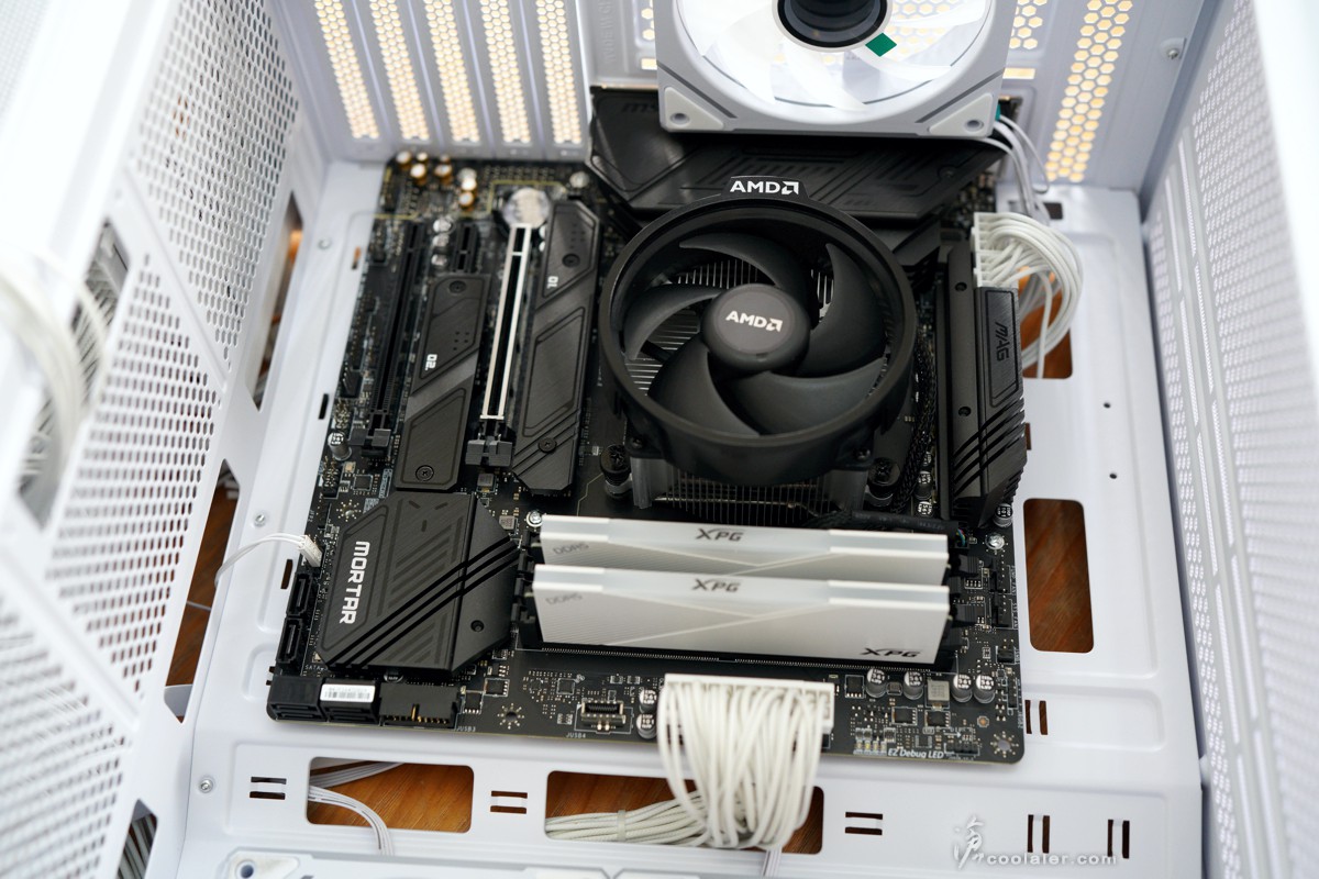

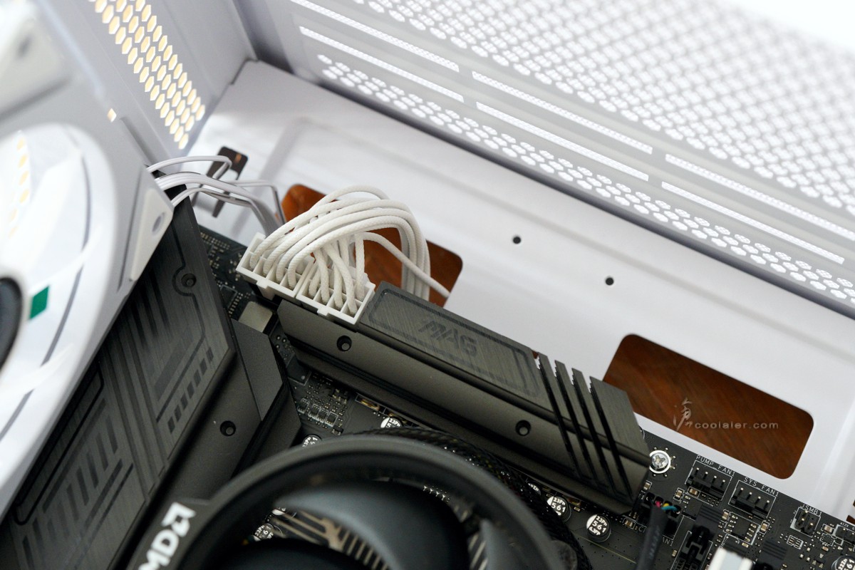

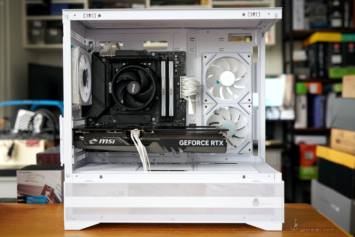

主板上方空間寬敞,主要是為安裝水冷所預留。也可輕易過線,方便 CPU 8pin 安裝 。
安裝使用標準的 M-ATX 主板,下方與側邊都有些空間。
擴充卡槽上方蓋板採用手轉螺絲固定。

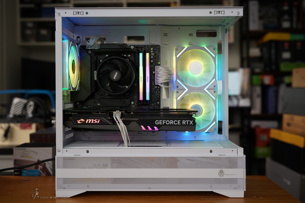

顯卡可支援到42.7公分,基本上是不挑卡。
顯卡下方能否安裝風扇,則是得視顯卡厚度以及 PCIe 第一槽安裝位而定。

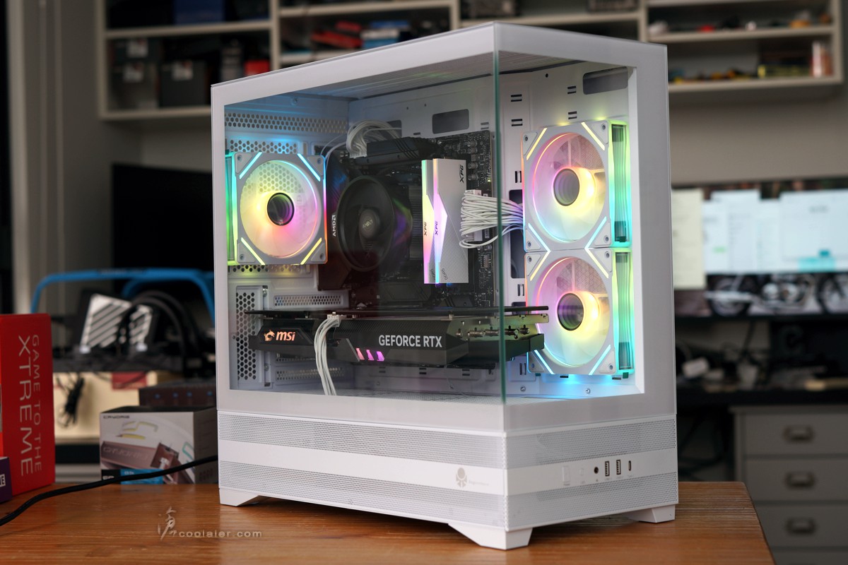

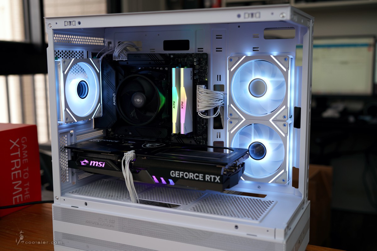

燈效照,尚未蓋上玻璃。
出廠預裝的風扇燈效,風扇中間以及兩側邊都有無限鏡的效果。

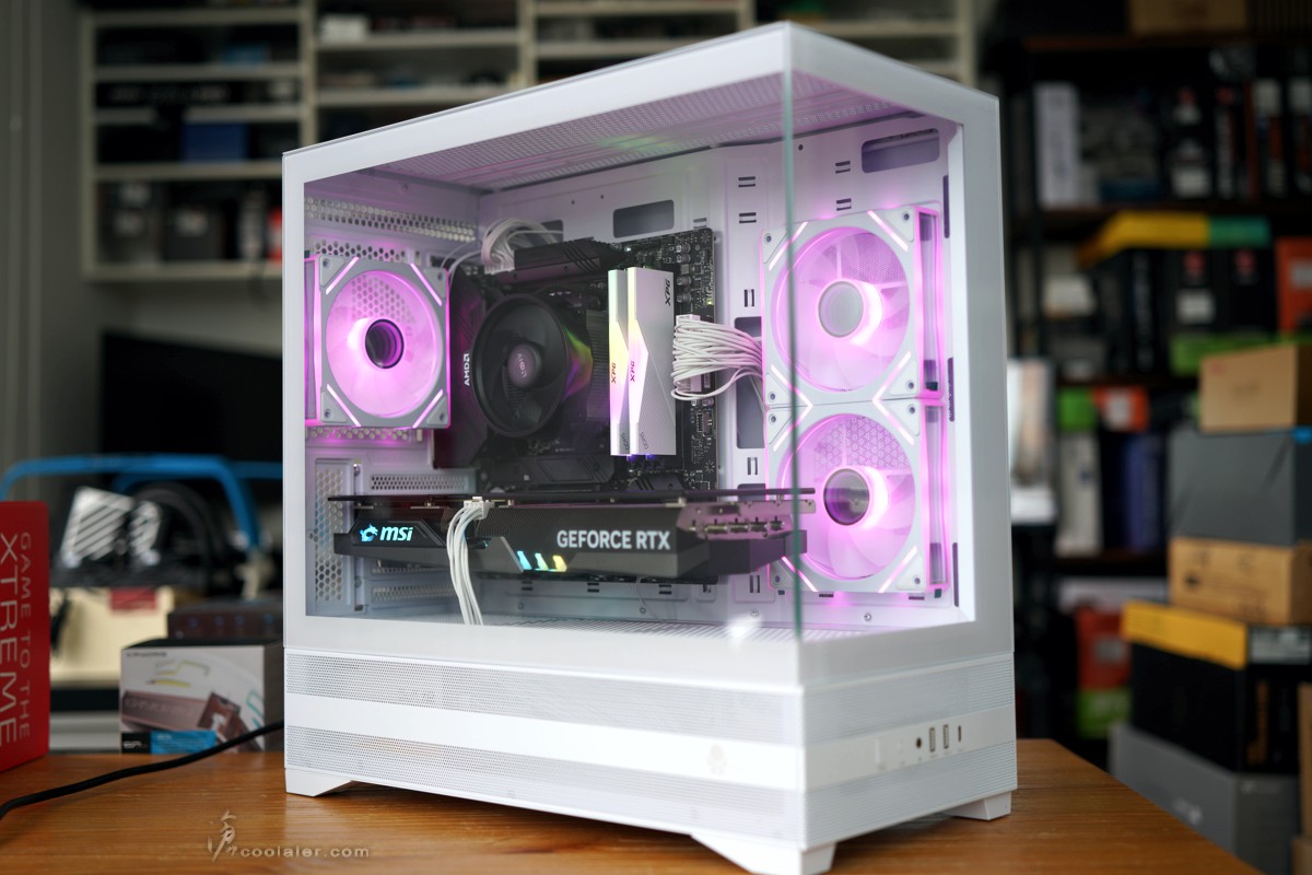

蓋上玻璃面板與側板。
SAK220 採用比較通透的玻璃,可讓內部硬體與燈效一覽無遺。
