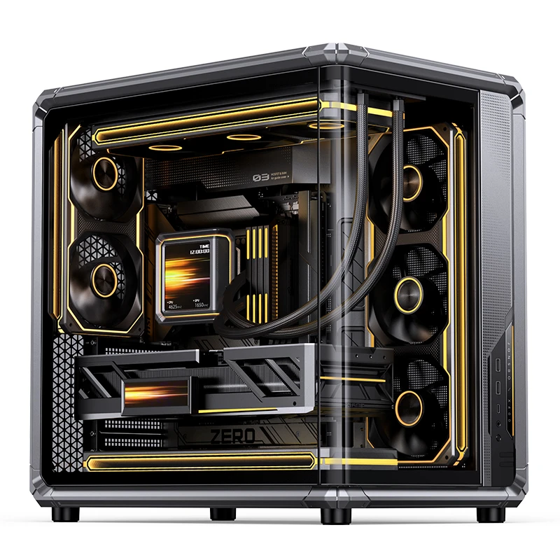

有点像乔思伯的X400CG SAC449的體積:520 x 320 x 520 mm X400CG是460.2mm * 310.3mm* 476.5mm 因为我就是在用这款机箱 给我的感受就是太大了 宽310的情况下很占桌面空间 不推荐桌面比较紧凑的使用 然后这个售价是多少
