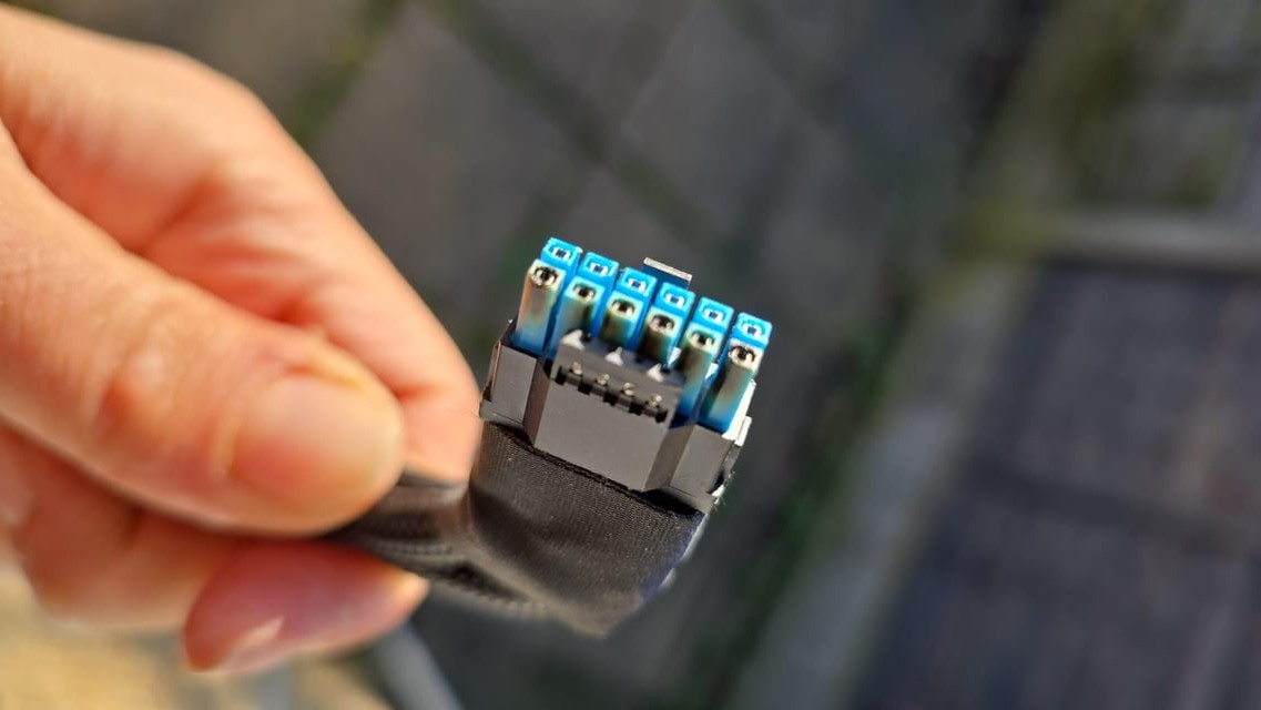

大概沒個幾月就會出現這類的情況,最近在 Reddit 上面出現兩起電源接頭熔毀事件,一起是 Sapphire RX 9070 XT NITRO 的顯卡,另外一張是 AORUS RTX 5090 MASTER。只能說原本 AMD 廠商可以好好的不淌這渾水,大概想說迎合新版電源供應器,看起來也比較高級點,不過就出事了,但這並不是首例,先前同一款顯卡以及 ASRock RX 9070 XT Taichi 也燒過。
Sapphire RX 9070 XT NITRO+ (來源) 的這位樓主表示一開始電腦出現不穩定,無論顯卡負載如何,都常出現死當現象。顯卡與電源供應器使用約8個月,使用了顯卡附的轉接線,不過他的電源供應器是 Corsair RM850e ,有玩家指出為何不使用原生 12V-2x6,但樓主並沒有解釋為何,他表示都有插好插滿,顯卡端電源並沒有燒痕,但可能在深處看不到。這款顯卡使用轉接線並不是第一次出事,建議能接上原生線就別用轉接。
另一起是 AORUS RTX 5090 MASTER (來源),樓主表示他在玩遊戲都很流暢,直到他開始做 AI 相關工作,讓顯卡高負載運作了十幾天,中間只休息幾分鐘,溫度都低於81度,照理這負載應該不會有問題,直到後來出現當機,只要顯卡有負載就會當。查看顯卡電源接頭發現已經燒壞了。
電源連接線兩端都有明顯燒焦痕跡,較嚴重的是顯卡端,樓主表示並不擔心,因為顯卡與電源都在保固內。電源供應器是 ASRock SL-1000GW ,也使用了原生 12V-2x6 電源線連接,但依舊燒了。
所以不論是原生 12V-2×6 或轉接線,在特定使用條件下都有燒毀風險。建議檢查連接線在彎折處的狀況,尤其是顯卡端。旗艦顯卡因為散熱器體積龐大,整體高度較高,容易與機殼側板距離過近,導致接頭附近必須彎折。即便接頭本身有卡扣可確保插入到位,過度或過近的彎折仍可能造成端子受力不均、接觸阻抗上升,在高負載下容易產生局部過熱,進而導致燒毀。
