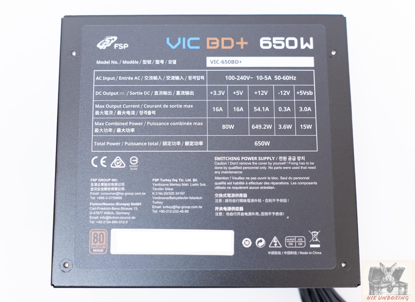

12V單路設計,+12V最高為54.1A可以吃到649.2W

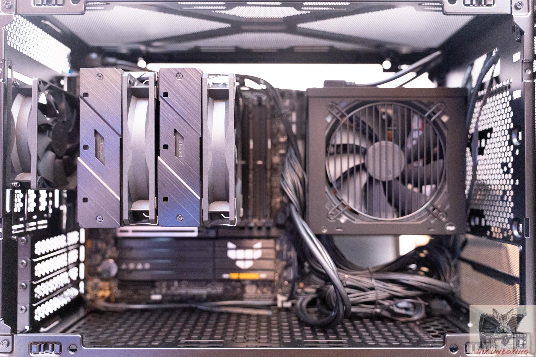

組裝完可以看到在MATX機殼內
就算是前置電源也是比較不會影響日後升級顯卡的長度
線稍微再收一下就可以很好的裝進去了
