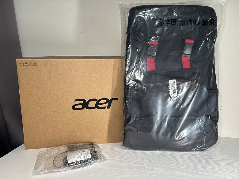

▲首先在箱裝內容物裡面除了筆電以外,還有額外附贈的一個大背包以及滑鼠

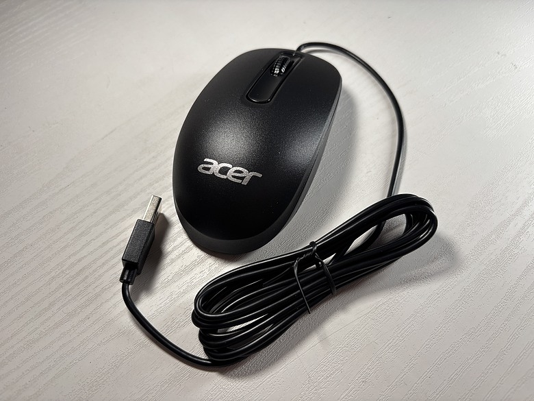

▲滑鼠屬於比較商務類型的基礎款式,體積小巧只求能用就好~

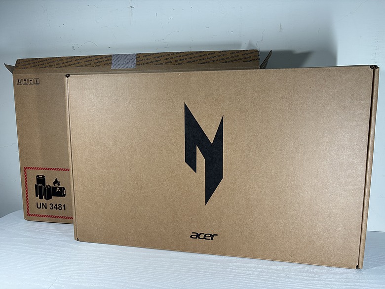

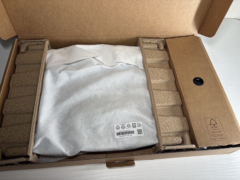

▲箱子裡面還有一個箱子,在防護性上十分充裕,Logo 由兩個俐落的幾何多邊形拼合而成,象徵「Nitro」的首字母 N,同時在轉折切角上也帶有「V」的意象~
▲內部的包裝防護相當嚴謹,使用 FSC 認證的紙箱,此體系確保木材和林產品來自於管理良好且對環境、社會和經濟負責的森林~

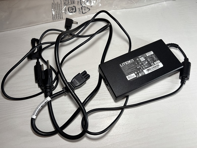

▲在包裝右側的部分是附帶的電源組,仍保留了傳統專用的 DC 圓頭供電,變壓器端是常見的米老鼠頭,不是採用 Type-C 供電方式稍嫌可惜,或許是為了因應更高瓦數的需求吧!

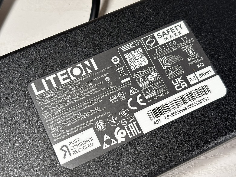

▲變壓器採用用料與穩定度有保障的台系一線老牌電源供應大廠:光寶科技;支援全電壓設計,輸出規格19.5V ⎓ 9.23A,最高可達 180W

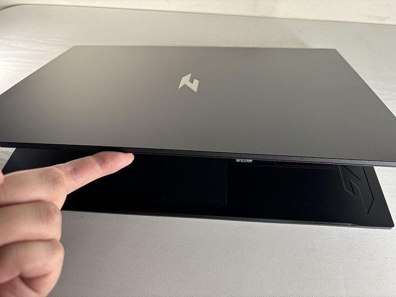

▲在掀蓋時不再需要一手按著底座、一手用力掀開,這樣顯得有些狼狽,支援乾脆俐落的單手開合,手指扣住前端邊緣輕輕往上一帶,底座穩穩咬住桌面完全沒有浮起,整個開闔阻尼手感均勻順暢,在日常使用的第一印象上非常舒服~

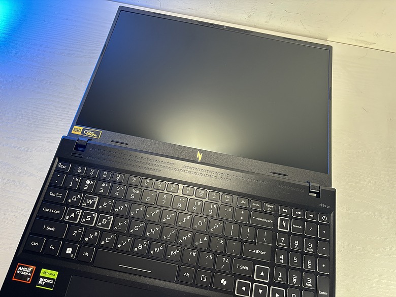

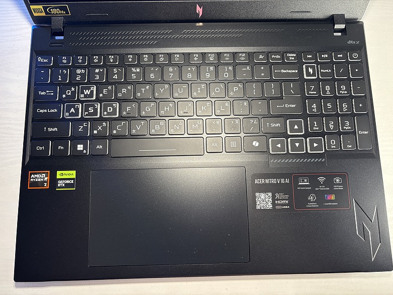

▲在 C 面的佈局上,保留了完整的九宮格數字鍵盤與全尺寸方向鍵,這點是個非常大的優勢!不過電源鍵被整合在數字鍵區域的右上角,雖然有做防誤觸阻尼,但在盲打時仍需稍微習慣一下它的位置~

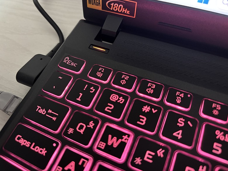

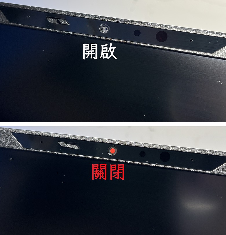

▲螢幕頂部的額頭處容納了視訊鏡頭、感應模組與雙陣列麥克風,左側更直接給了實體視訊防窺撥片,輕輕一推就能從物理光學層面徹底遮蔽鏡頭,關閉時還會露出亮橘紅色警示標記,讓你一眼就能確認鏡頭狀態,不用擔心視訊會議或遊戲直播時因軟體異常而意外走光,在隱私防護上給足了安全感!至於自己有沒有記得關那就是另外一回事了~

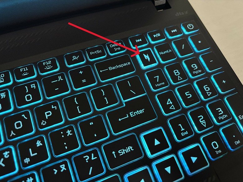

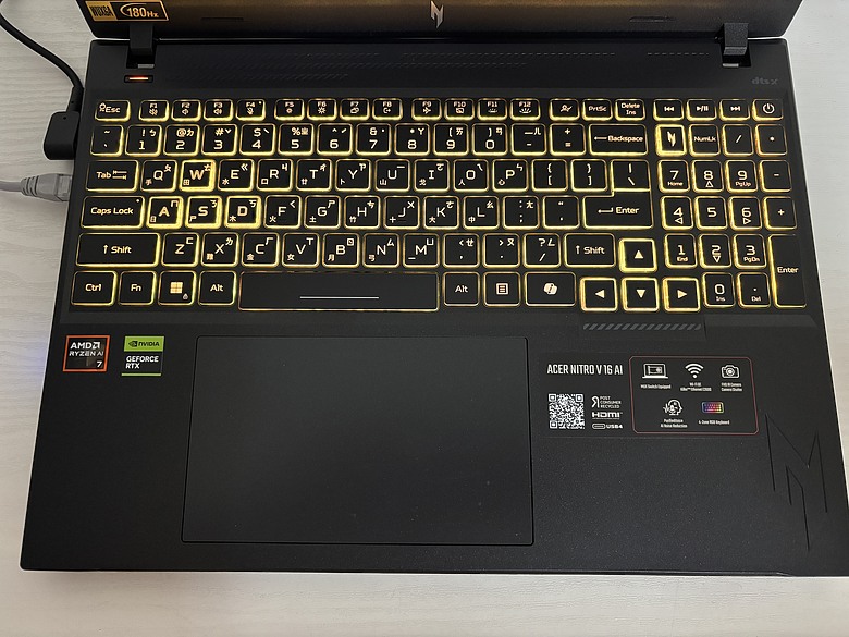

▲點亮螢幕,C 面鍵盤亮起 Nitro 經典的暖橘背光,WASD 與全高獨立方向鍵都做了醒目的邊框強化,在 16 吋空間下,它完整容納了獨立九宮格數字鍵、專屬 NitroSense 監控鍵,以及新世代 AI PC 標配的 Copilot 鍵。掌托右側的貼紙則確認了硬核玩家最在意的規格:MUX Switch 獨顯直連與 USB4 完整到位!觸控板刻意向左偏移、對齊主打字區,有效避開了右手掌根的誤觸範圍~

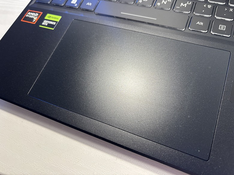

▲拉近到觸控板,尺寸給得相當大方,位置對齊主鍵區,下沉邊緣的公差收斂平整,滑動手感也算滑順,採用了 Nitro 系列標準的類 Mylar 霧面塑料材質,長時間重度依賴觸控板時,抗指紋與耐磨度仍需稍微留心;左側掌托貼上了全新黑金配色的 AMD Ryzen AI 7 與 NVIDIA GeForce RTX 銘牌,沒有花俏的貼紙堆疊,兩張小標籤直接標明了這台機器核心的雙新世代底牌~

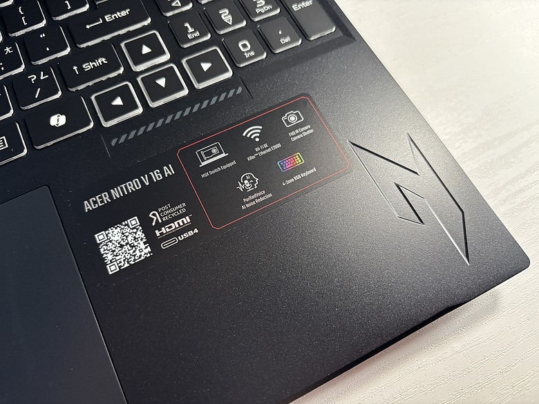

▲視線移到右側掌托,除了內凹亮面的俐落幾何「N」字雕刻外,這張規格貼紙更是打破了我對 Nitro V 模具過往的入門印象!鍵盤並非預設看到的單色橘光,而是支援 NitroSense 自訂燈效的 4 區 RGB 背光;其次,螢幕頂部的鏡頭被證實為 FHD 1080p IR 紅外線攝影機,直接支援 Windows Hello 刷臉解鎖,搭配實體防窺撥片,在便利性與隱私防護上一次給滿,加上 Killer™ 電競有線網卡、Wi-Fi 6E、USB4 與 MUX Switch 獨顯直連,在看不見的周邊功能上,它確實拿出了向高階機款看齊的規格誠意~

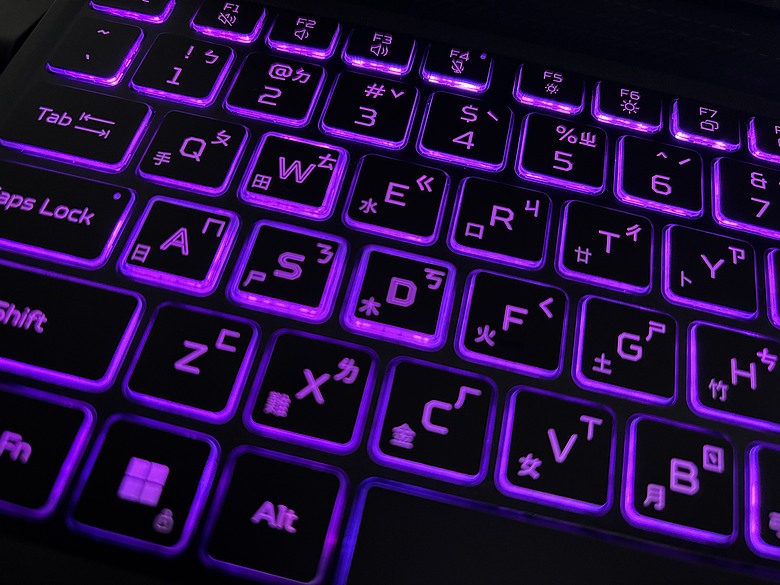

▲這台台灣版本 Nitro V 16 給了一個讓人滿意的細節:鍵帽上的注音與倉頡全數支援背光透光,市面上不少電競筆電為了省成本,繁體注音多採用後製無透光雷雕,關上燈只剩英文字母發亮,對依賴注音找字的人相當不便!而 Nitro V 16 則是原廠透光處理,暗處辨識毫無死角;搭配 WASD 四鍵外圍特製的加粗導光框,背光亮起時戰鬥鍵位格外醒目,在夜間無開燈環境下的盲打與遊戲體驗相當扎實~

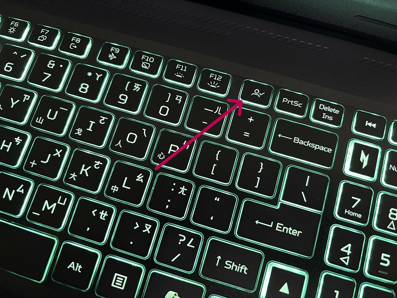

▲在鍵盤區的左上角有一個獨立的模式切換鍵(一開始我還以為是開機鍵),可以在安靜、平衡、效能、渦輪加速之間進行快速切換,不用特別按 NitroSense 實體鍵來切換,還蠻方便的~

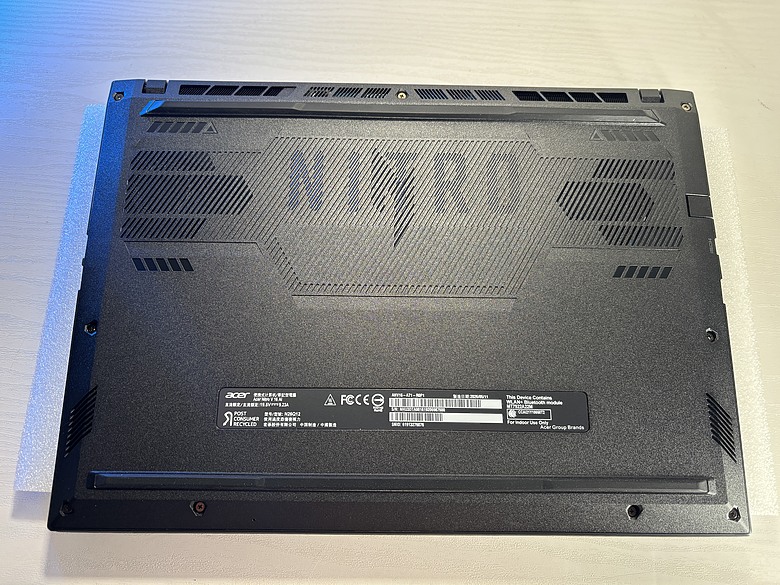

▲翻到機身底部,宏碁將招牌的 NITRO 字樣直接開模刻劃成大面積進氣格柵,內部雙風扇與熱導管隱約可見,後方配置了一整條加厚加高的橡膠腳墊,除了墊高機身、擴大底部進氣空間外,也能有效阻絕後方排風口的熱氣回流;對於有升級需求的玩家來說,D 面全數採用標準十字螺絲固定,無特殊防拆孔位,拆機加裝記憶體與第二條 M.2 SSD 門檻相當低,底部的認證標籤也揭露了無線網卡採用的是聯發科 Wi-Fi 6E MT7922 模組,整體在擴充與維護友善度上挑不出毛病~

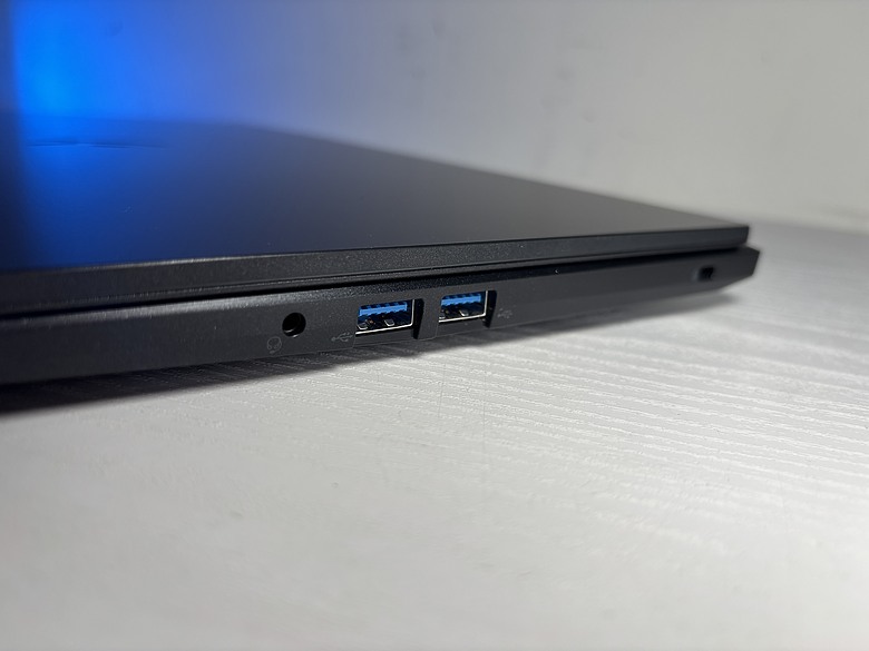

▲在筆電右側提供了兩組 USB 3.2 Gen 1 以及複合音源孔

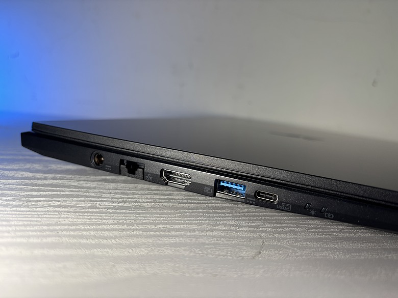

▲在筆電左側則是 DC 電源孔、RJ45 網路孔、HDMI 2.1、USB 3.2 Gen 2(支援關機充電)、Type-C(USB4)

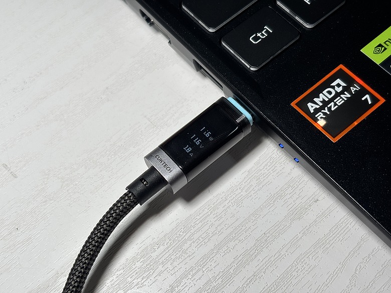

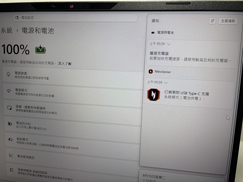

▲如果只是想出門去圖書館、咖啡廳寫報告或開會時,只需要帶一顆小巧的 65W GaN 充電頭即可應急補電,不必背著原廠 180W 變壓器的大磚頭出門!
▲只不過你必須也清楚知道,原廠變壓器是 180W,若只用 65W/100W PD 充電器,是無法支援滿載玩 3A 遊戲的,在高負載下可能會嚴重掉幀、或發生電量倒扣的情形!

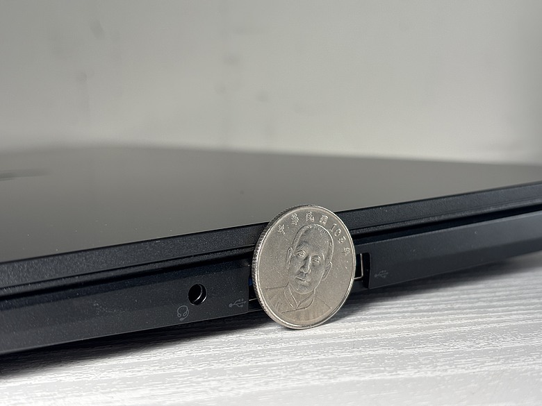

▲拿出一枚直徑 26mm 的新台幣 10 元硬幣做對比,Nitro V 16 闔蓋後的側邊厚度甚至比硬幣直徑還要略低一些,官方標稱厚度為 19.9mm,不過還得再加上底部的腳墊,在動輒接近 3 公分厚的 16 吋電競磚中,它的身形算是相當收斂克制,塞進一般後背包通勤不會給人太臃腫的壓迫感~

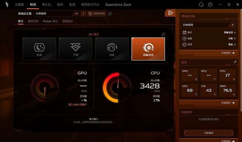

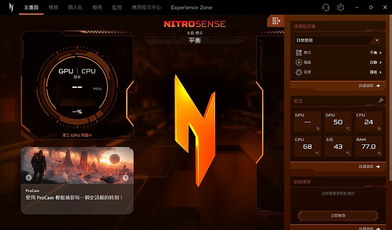

▲在一般預設情況下,系統模式會處在「平衡」的模式之下,可以透過左上角的快速切換鍵來調整,或是按數字鍵上的 NitroSense 一鍵召喚監控軟體來仔細調節~

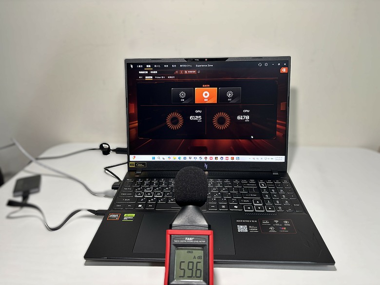

▲性能釋放也會因為模式不同而調整,性能由低到高依序為安靜、平衡、效能、渦輪加速,雖然在渦輪加速的狀態下,會感受到明顯的風扇噪音,但其實這還不是最吵的!
▲實際在風扇控制的介面中還能往上調整風扇轉速,最高可達 6000 RPM,此時分貝計已經接近 60 分貝,日常情況下應該不太可能這樣玩啦~

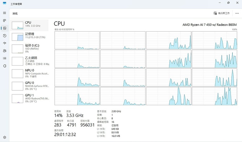

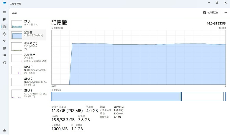

▲打開 Windows 工作管理員切到邏輯處理器視圖,16 格負載波形整齊排列,完美呼應了 Ryzen AI 7 450 的 8 核 16 緒規格;左側清單更是一目了然地列出了核心架構的三位一體:負責 AI 加速的獨立 NPU、低負載維持 39°C 涼爽的 Radeon 860M 內顯,以及待機在 45°C、隨時準備接管 3A 大作的 RTX 5060 獨顯

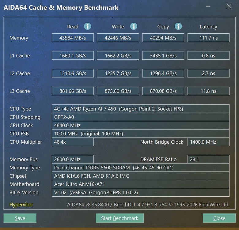

▲切到工作管理員的記憶體分頁,時脈確認為 DDR5-5600,且下方明確標示 已使用插槽:1 (總共 2),代表著內部留有一組完整的 SO-DIMM 擴充槽,但隨之而來的,是這台機器在規格配置上最大的硬傷!出廠僅配置單條 16GB 而已,扣除內顯佔用的顯存後,這點容量只要一打開現代 3A 大作,容易就會被塞爆並頻繁觸發虛擬記憶體交換,導致容易掉幀與卡頓,有條件的話建議自掏腰包買第二條 DDR5-5600 把它補齊,但隨便一條都要 7~8 千元,實在有點痛…
▲在進行 AIDA64 快取與記憶體基準測試中,發現了處理器的核心編制在軟體底層被備標註為「4C + 4c」,也就是 Ryzen AI 7 450 採用的其實是 4 顆 Zen 5 效能大核搭配 4 顆 Zen 5c 節能核心的混血配置;受限於單條頻寬折損,記憶體延遲來到了偏高的 111.7 ns,這份跑分赤裸裸地印證了:若想徹底釋放 Zen 5 架構的快取與記憶體吞吐實力,替它補上第二條 DDR5 補足 128-bit 頻寬絕對是勢在必行!

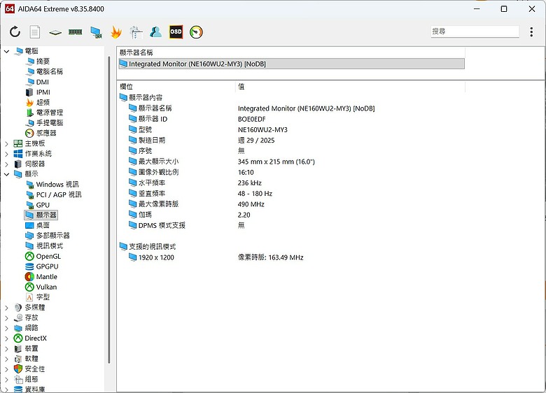

▲打開 AIDA64 檢視硬體底層資訊,螢幕採用的是京東方(BOE)出品的 NE160WU2-MY3 面板,標準 16:10 比例、支援 48~180Hz 可變更新率;而官方標註的 GPU 最大 85W 更是一記實錘,這台搭載 RTX 5060 的新機並非極限滿血釋放,而是鎖定在 85W 的能效甜品區間,也難怪原廠僅隨附了一顆 180W 變壓器

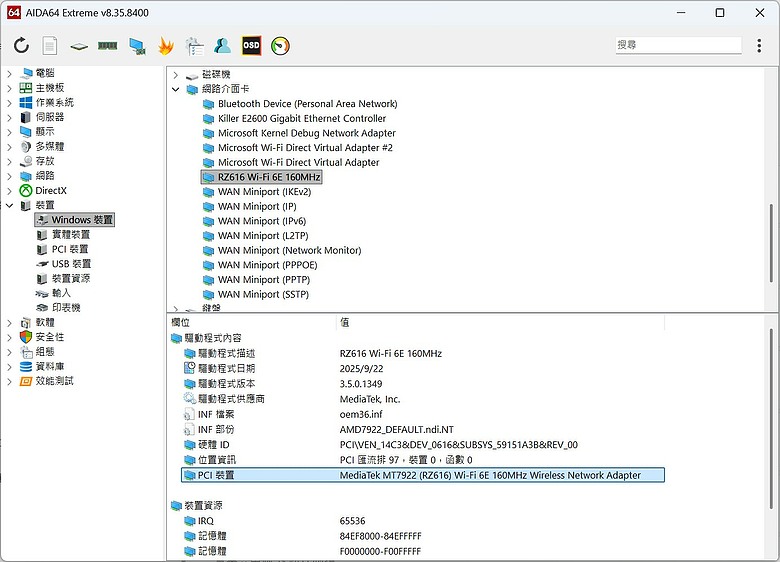

▲有線部分採用了玩家熟悉的 Killer E2600 Gigabit 電競網卡,搭配專屬軟體能在背景下載時優先保留遊戲頻寬;無線網卡更是給得相當大方,搭載的是 AMD 與聯發科聯名的 RZ616(MT7922)Wi-Fi 6E 模組,相較於平價機型常見的 80MHz 閹割版網卡,這張網卡完整支援 160MHz 頻寬,理論握手速度可達 2.4Gbps,不僅徹底印證了機底標籤的規格,在長時間連線對戰時的穩定度與抗干擾表現也讓人放心不少~

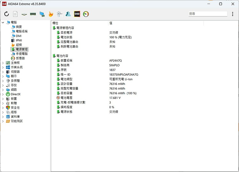

▲原廠配置了一組容量達 76.3 Wh 的 4-Cell 高壓電池,由全球鋰電池大廠新普科技(SIMPLO)製造,型號標記為 AP24A7Q,相較於舊款 Nitro V 常見的 57 Wh,容量足足提升了三分之一!

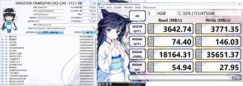

▲揭曉開機系統碟的身份,原廠搭載的是金士頓 OEM PCIe 4.0 SSD(型號 OM8SGP4512K2-CA0),實測 CrystalDiskMark 循序讀寫落在 3,642 MB/s 與 3,771 MB/s,單佇列 4K 隨機讀取有 74.4 MB/s,高負載測試下溫度被壓在涼爽的 49°C,如果你對這條 OEM SSD 的代號感到陌生,從實測成績與同樣是 DRAM-less 規格來看,本質上就是 NV2 的 TLC 升級版

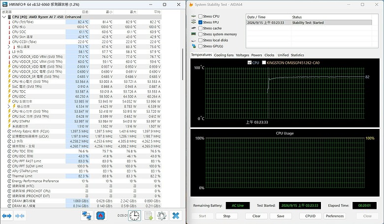

▲實測重頭戲來到散熱與極限穩定度考驗,在風扇滿速情況下,透過 AIDA64 執行 FPU 單烤測試長達 20 分鐘,CPU 功耗穩定維持在約 54W,全核心 4.26 GHz,最高溫度 82.9°C

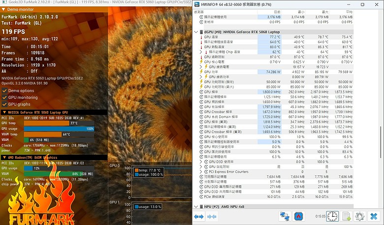

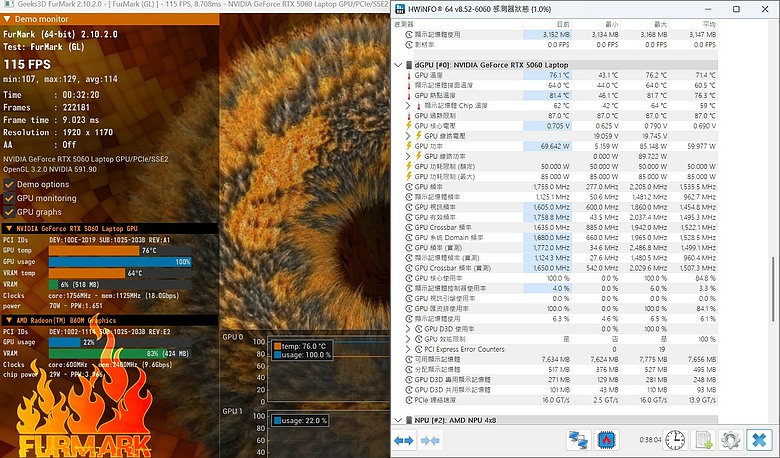

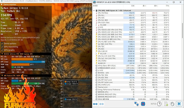

▲接著使用 FurMark 2 進行 15 分鐘的單烤測試,HWiNFO64 揭露了這顆 RTX 5060 的真實供電底牌:基礎功耗設定在 50W,搭配最高 35W 的 Dynamic Boost,組成了標稱的 85W 最大 TGP;在甜甜圈的高壓摧殘下,顯卡功耗峰值精準頂到 85.2W,平均維持在 79.6W 運作,GPU 核心最高溫 78.7°C,距離 87°C 臨界點還有許多空間;熱點溫度 83.0°C,與核心溫差控制在 6°C 以內,顯存溫度為 64.0°C
▲最後迎來最殘酷的雙烤終極考驗(AIDA64 FPU + FurMark 2),在連續高壓摧殘超過 30 分鐘後,Nitro V 16 的性能調度底牌展露無遺:原廠韌體設定了極為嚴格的 「100W 雙核心功耗牆」,為了在有限供電下保證遊戲體驗,系統將資源重兵佈署在 RTX 5060 維持 70W 的運作,而處理器則從單烤的 54W 退縮至 30W
▲這種保守的功耗鉗制換來的是驚人的溫控成效:在長時間雙烤極限下,CPU 溫度僅有 75.8°C,GPU 核心更是牢牢壓在 76.1°C、熱點 81.4°C、顯存 64°C,整台機器以放棄部分極限壓榨為代價,換取了不可思議的涼爽溫度與穩定的系統餘裕,對抗拒高溫噪音的玩家來說這是一大福音,但對於追求極致幀率榨乾每一瓦性能的硬派玩家而言,這套 100W 的調校顯然偏向收斂與克制!

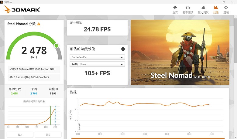

▲使用 3DMark 進行 Steel Nomad 基準測試,這顆 85W 的 RTX 5060 繳出了 2,478 分、平均 24.78 FPS 的成績,雖然對照全球資料庫,分數略低於包含了百瓦級滿血機種的平均線(2,760 分),但這正好反映出 85W 功耗設定的客觀邊界,更具指標意義的是架構層面的能效跨越,上一代 RTX 4060 筆電往往需要堆疊至 115W~140W 的滿血功耗才能跑出約 2,550 分的水準,而這台 Nitro V 16 僅憑 85W 搭配 GDDR7 便達到近乎同等的高度,展現了新世代架構在低功耗區間的壓倒性能效優勢

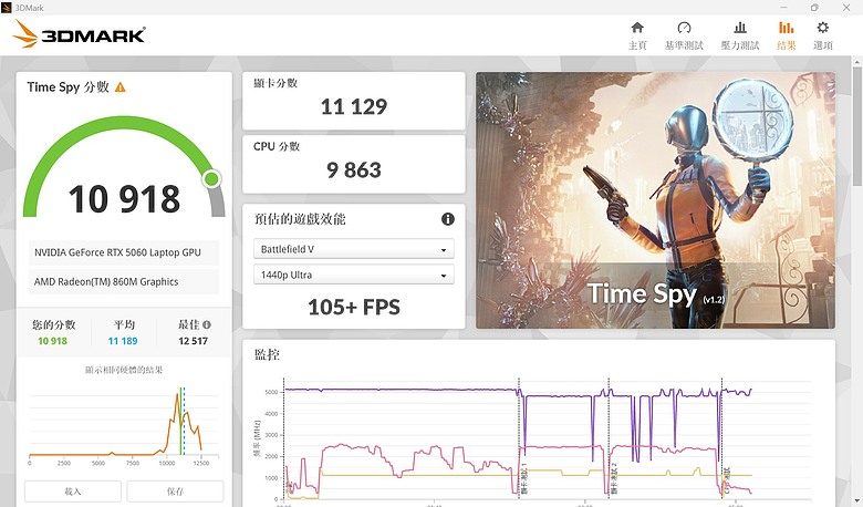

▲檢視 3DMark Time Spy 的數據結構,顯卡分數繳出了亮眼的 11,129 分,以僅 85W 的功耗就超越了前代百瓦級滿血 RTX 4060,驗證了新架構與 GDDR7 的強勁能效,然而 CPU 分數卻僅錄得 9,863 分,成了整張成績單最大的失分點,對於一顆 8 核 16 緒的 Zen 5 處理器而言,常態雙通道下的 CPU 分數理應突破 11,500 分;此處跌破萬分的落差,直接坐實了單條 DDR5-5600 頻寬減半與 111.7ns 高延遲對多核心物理運算帶來的頻寬窒息,正是這塊記憶體拼圖的缺失,將整機總分壓制在 10,918 分,落後於同規格的平均水準!

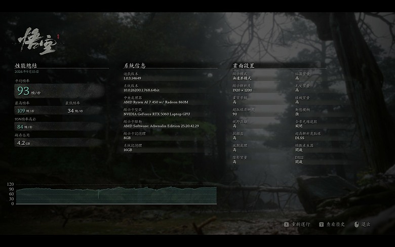

▲遊戲實測採用當前極度考驗硬體的 UE5 標竿大作《黑神話:悟空》,在 1920×1200 原生比例、全域「高」的畫質設定下,將超取樣清晰度調整成 90,並開啟 DLSS 幀生成,這顆 85W 的 RTX 5060 繳出了 平均 93 幀/秒 的流暢成績,95% 幀率更穩定維持在 84 幀以上,顯存佔用僅 4.2GB,8GB GDDR7 顯存顯得遊刃有餘,不過從測試資訊顯示 AMD Adrenalin 驅動可以看出,此時系統仍處於內顯混合輸出狀態,若進一步開啟 MUX Switch 獨顯直連,效能預期還有微幅上探空間;而開頭那記下墜至 34 幀的最低幀凹槽,也再次無聲地提醒著玩家:單通道記憶體在面對大型遊戲瞬間載入資料時,依然存在著些微不可忽視的頻寬延遲!

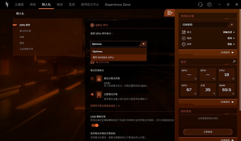

▲在預設狀態下會是維持在 Optimus 混合輸出的模式,由 RTX 5060 負責運算畫面,再交給 AMD Radeon 860M 內顯輸出到螢幕上,多了一層轉接延遲,想要獲得更理想的效能,可以切換成「僅限 NVIDIA GPU」,藉此來屏蔽內顯,改由 RTX 5060 直接輸出,調整這一項功能的話會需要重新開機!

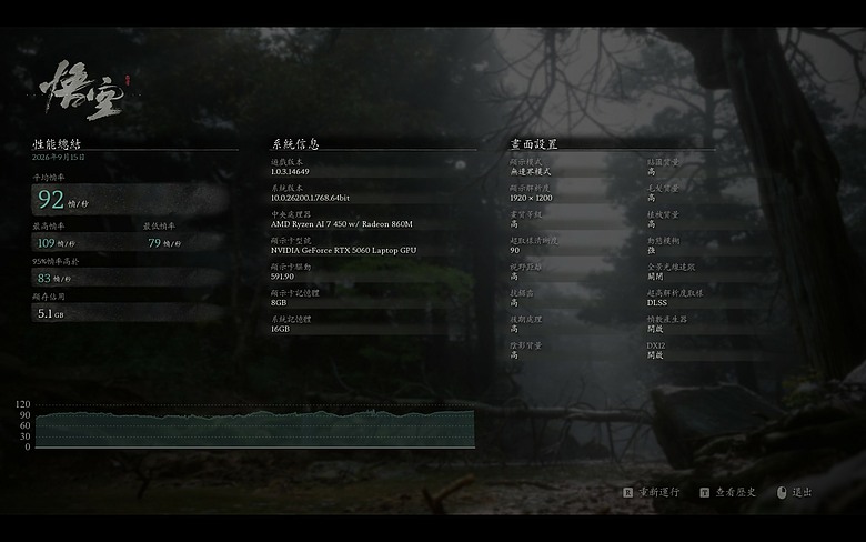

▲開啟 NitroSense 切換為「僅限 NVIDIA GPU」並重新開機,系統驅動確認切換為 NVIDIA 591.90,隨即展開 MUX Switch 的實戰對比!雖然在 85W 功耗牆限制下,平均幀維持在 92~93 幀的相同水平,但最低幀卻上演了驚天逆轉,直接從原本混合模式下的 34 幀一路衝上 79 幀,翻升了整整 132%,檢視監控折線,開頭那處因內顯轉接延遲導致的深凹瞬間被完全撫平,整場基準測試維持在近乎無瑕疵的水平直線上。顯存佔用微幅上升至 5.1GB,印證了桌面圖層已全數收歸獨顯管轄,這組數據實錘了 MUX Switch 的硬體價值:在插電暢玩 3A 遊戲時,切入獨顯直連或許不會讓最高幀突破天際,但它換來的是堅不可摧的 1% Low FPS 穩定度,徹底告別轉場與載入時的微卡頓~
