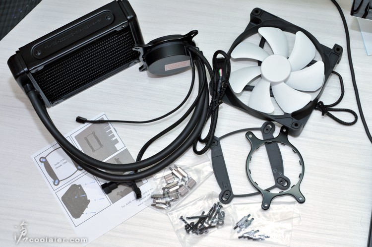

配件的部份明顯比X40要少一些,有部分已經先裝到水冷頭上了,除此之外有說明書、固定用背板、扣具、螺絲、銅柱...等。

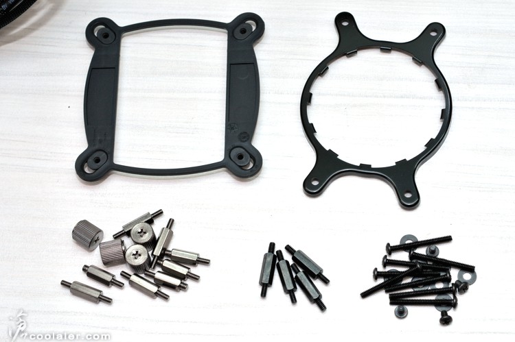

安裝的背板、扣具與螺絲。可以看到AMD的部份只有扣具(右),並沒有背板,安裝時是直接固定在主機板原廠的背板上即可。

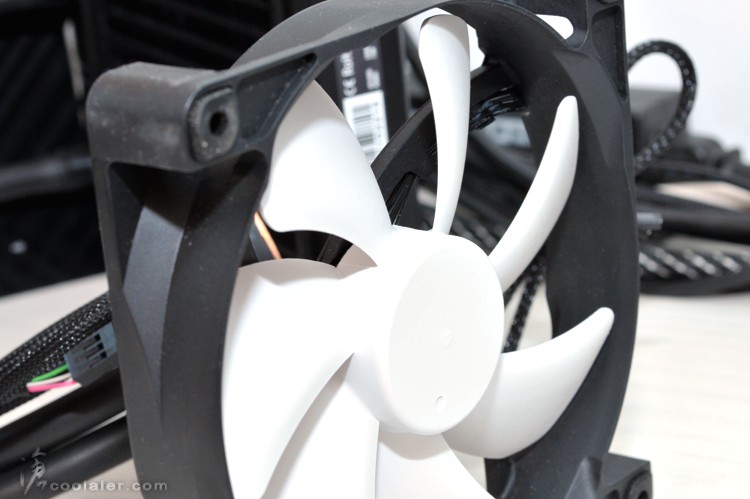

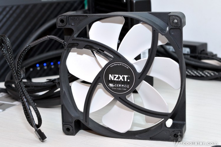

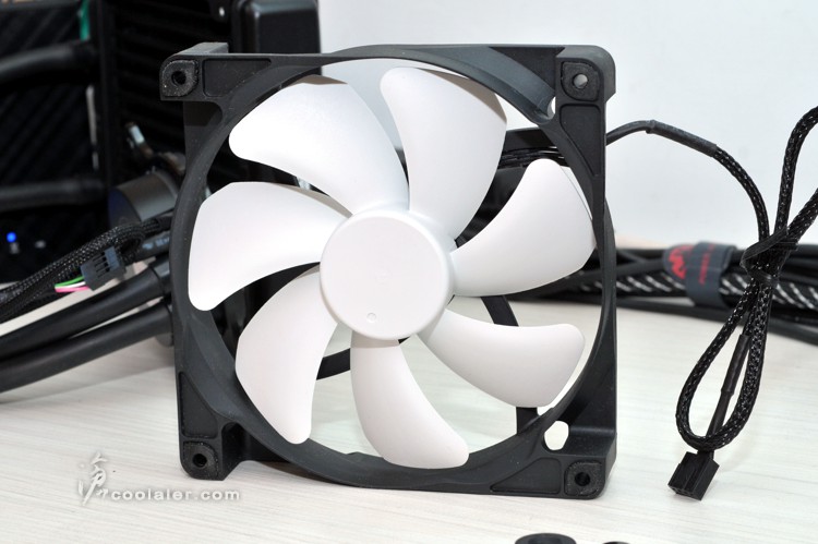

風扇的部份是採用FX140 V2,14公分風扇,轉速800~2000RPM,使用PWM控制,噪音值20~37dBA。
葉片的部份比X40所搭配的風扇要厚實一些,且在噪音控制上會比較好。

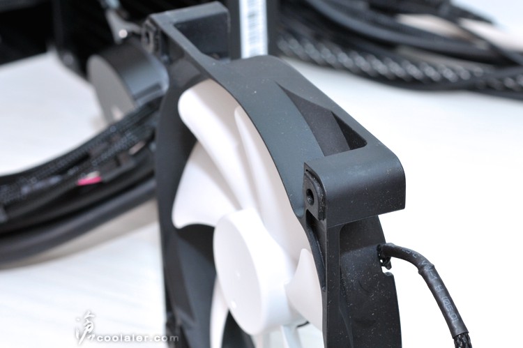

正反面四邊都有橡膠防震墊,可以避免共振音。
12V 0.6A。

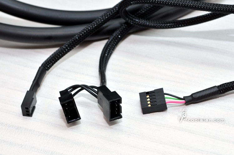

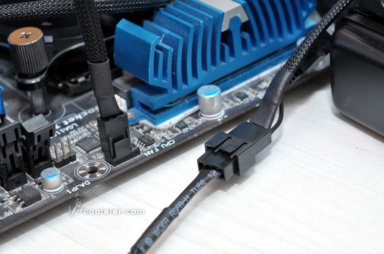

接頭3pin與USB是接到主機板上,而中間2個4pin是用來接散熱排風扇。

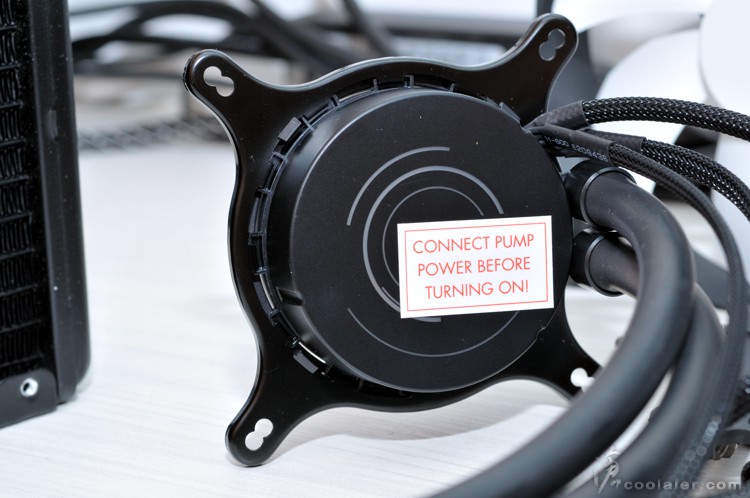

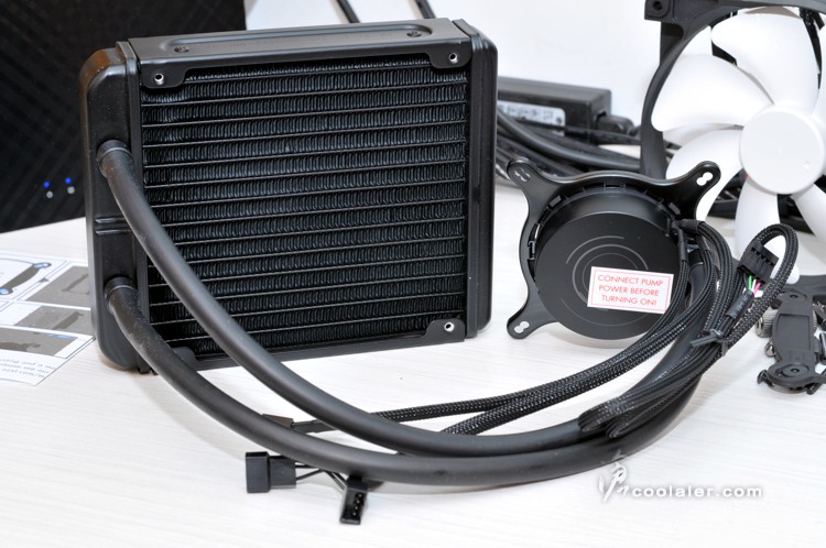

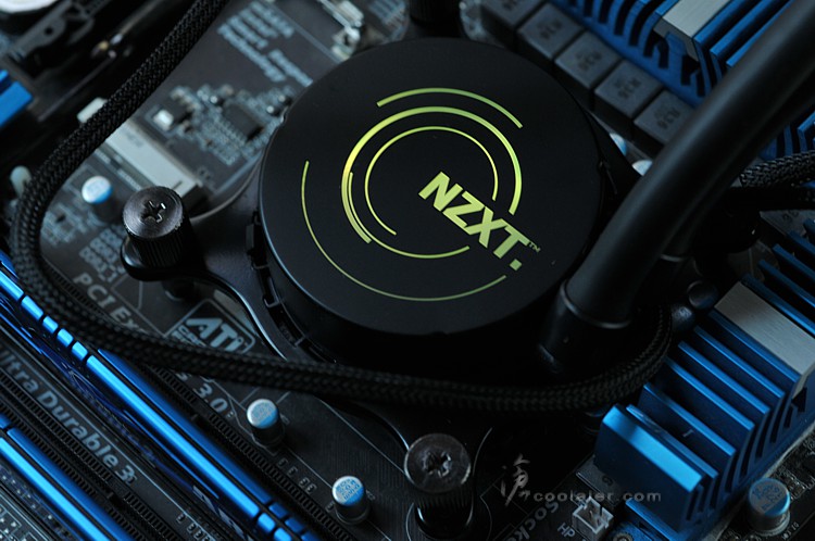

水冷頭上多了一張貼心提醒,記得要先接上Pump的電源線在打開,總之接頭記得都接上在開就沒問題了。另外水冷頭上已經安裝好了 Intel 專用的扣具,Intel 平台的玩家可以省事不少,不過AMD的玩家就...。

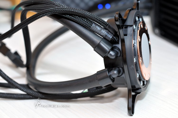

連接在水冷頭上的水管是可以調整角度適合機殼內安裝的位置。

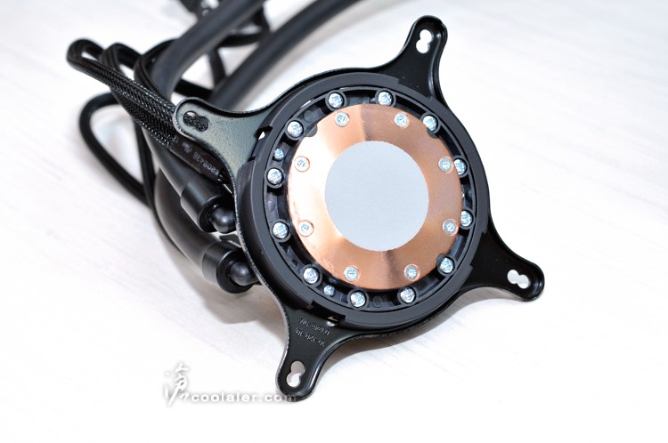

水冷頭採用銅材質,中間位置已經預塗了散熱膏。

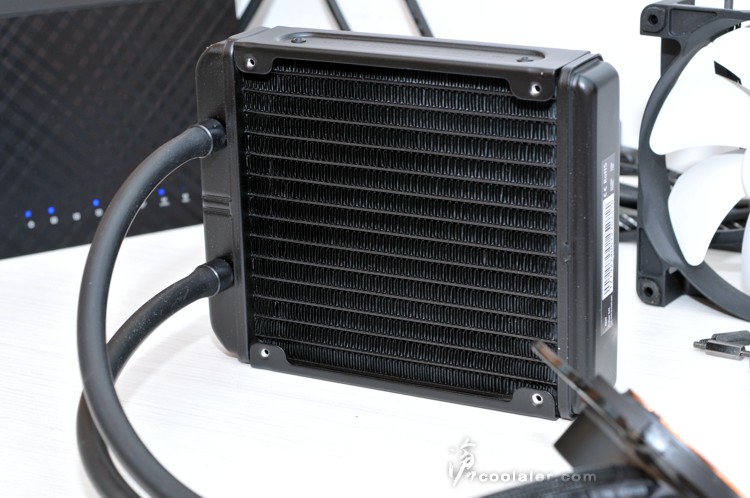

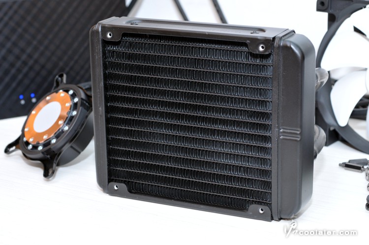

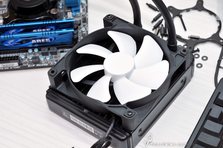

水冷排為14公分,前後都可以安裝14公分風扇。

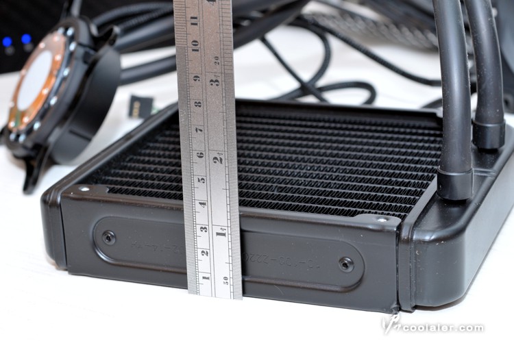

厚度有3.6公分。

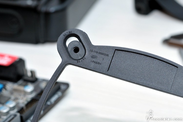

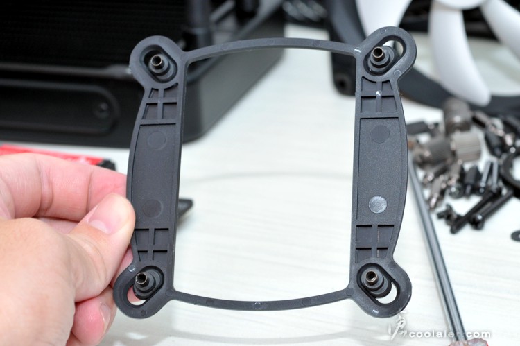

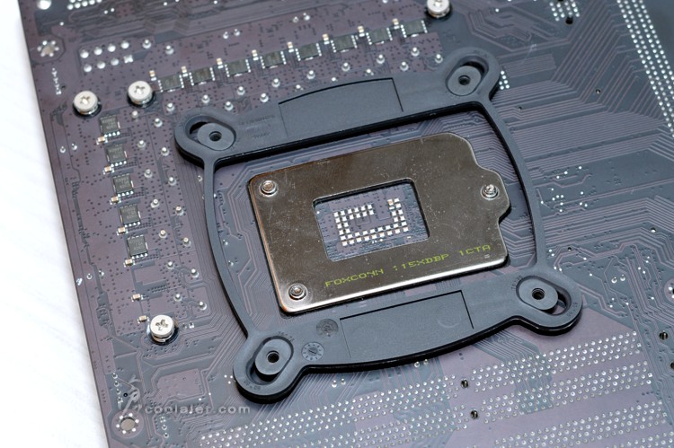

Intel 平台用的背板,四邊是可以些微調整間距,用來迎合不同腳位使用。

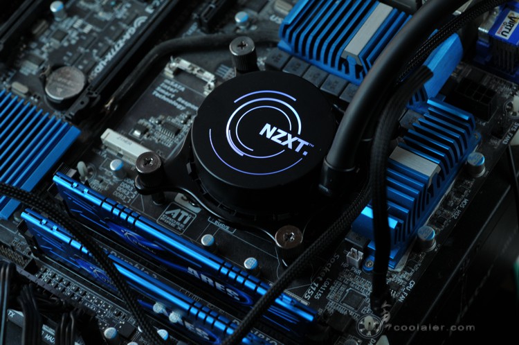

實際試裝

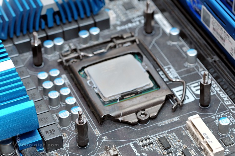

安裝使用的主機板為GA-Z77X-UD5H,LGA 1155腳位。
先調整背板上適合的孔位,套上固定背板。

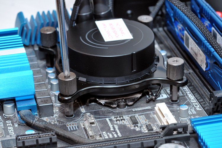

正面位置鎖上固定用的銅柱。

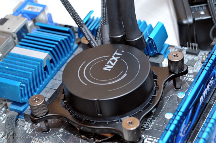

套上水冷頭,鎖上固定用螺帽。
將風扇裝到水冷排上。
插上電源線(別忘記還有一條USB)。

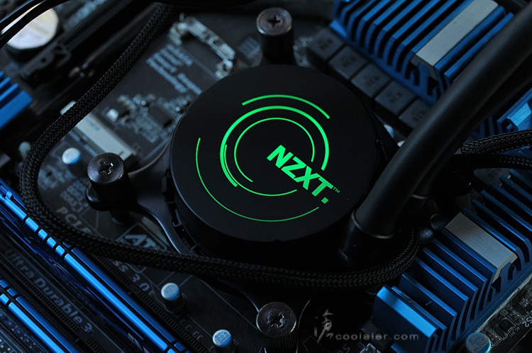

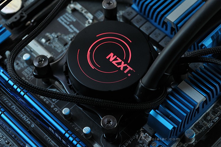

完成!X41在扣具固定的部份簡化不少,如果是在Intel平台下安裝更是簡單,少了水冷頭扣具的安裝步驟。其實AMD平台也不會太複雜,只是多了一個拆卸更換扣具的動作而已。

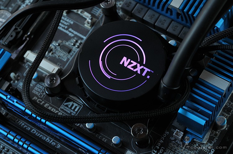

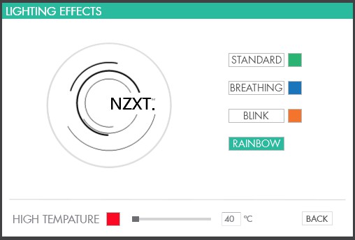

燈效的部份與之前X40一樣,可以搭配軟體調整,有支援色盤調配,所以可以調的顏色相當完整,燈光的部份也可以設為恆亮、呼吸燈、間隔變化模式。

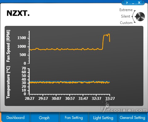

先來看看KRAKEN Control的控制介面。

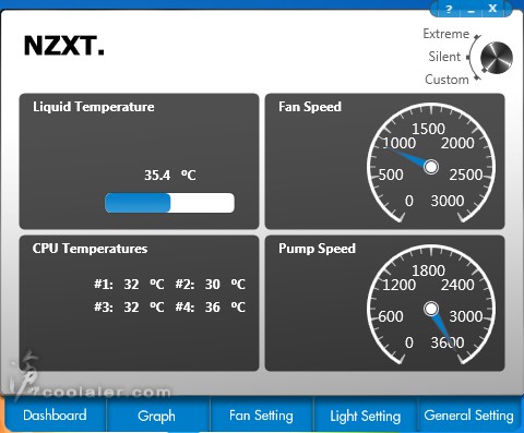

其實與先前X40、X60所使用的是相同的控制軟體,Dashboard 主監控畫面,有水溫、CPU溫度、風扇轉速、Pump轉速。
Graph 圖表記錄,可以看到時間、溫度、轉速的紀錄,不過CPU最高到70度似乎是低了點。

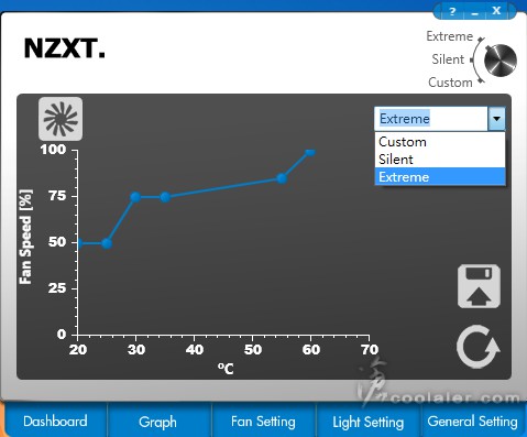

Fan Setting 風扇轉速設定,可以直接調整風扇轉速,或是自定義溫度與轉速關係,預設也有Silent(靜音)以及Extreme(極限)兩種模式可快速切換。

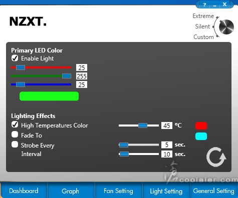

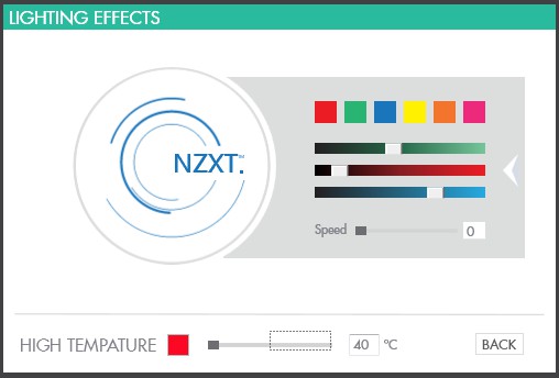

Light Setting 燈效設定,水冷頭上方的燈光效果是可以自定義顏色,顏色的部份有色盤可以調整,所以應該能滿足大家對於顏色的需求,而燈光效果也支援恆亮、呼吸燈、間隔變換或關閉模式。

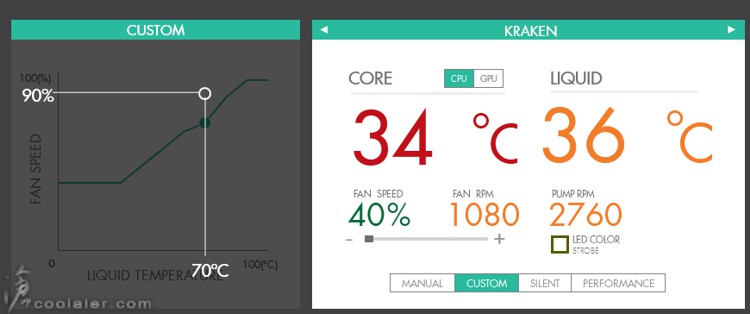

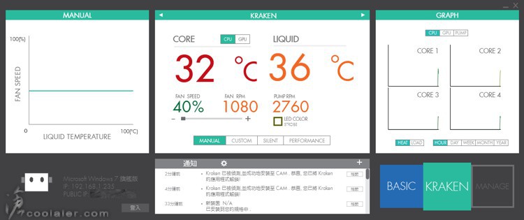

CAM軟體打開之後,從右下角那邊可以新增裝置,以下截圖是已經新增完成並切換到KRAKEN的操作介面。中間顯示主要資訊,包括CPU溫度、水溫、風扇轉速(可直接調整)、Pump轉速。左側區塊則是風扇轉速與溫度曲線,右側則是圖表記錄,包括CPU、GPU、Pump相關數據。

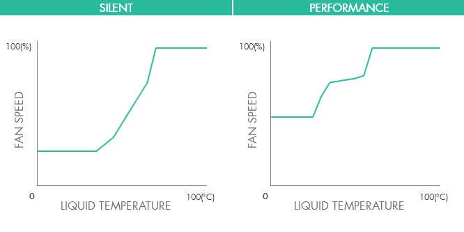

快速調整轉速控制的部份有Manual、Custom、Silent、Performance四種模式可切換,Manual就是直接手動控制目前轉速,Custom可以依需求自定義溫度與轉速的關係,另外Silent靜音模式以及Performance效能模式則是已經幫你調整好轉速與溫度的控制,顧名思義靜音模式將會以靜音為主,溫度的壓制力會比Performance效能模式要差一點,反之效能模式的轉速較高,使用時的噪音值會比較高。
燈光效果模式切換,有恆亮、呼吸燈、間隔變換以及彩虹模式四種。
當然也支援色盤調整。

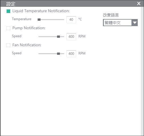

通知的部份可以設定水溫、Pump轉速以及風扇轉速,低於某個你想監控的數值便會記錄通知。

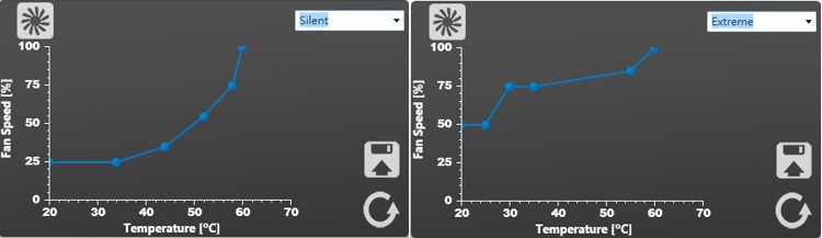

在預設的風扇控制模式 KRAKEN Control 與 CAM 是差不多的,雖然兩者曲線乍看下不太一樣,但從比例及刻度來看實際上是差不多的。KRAKEN Control 的 Extreme 等同於 CAM 的 Performance。
KRAKEN Control
CAM

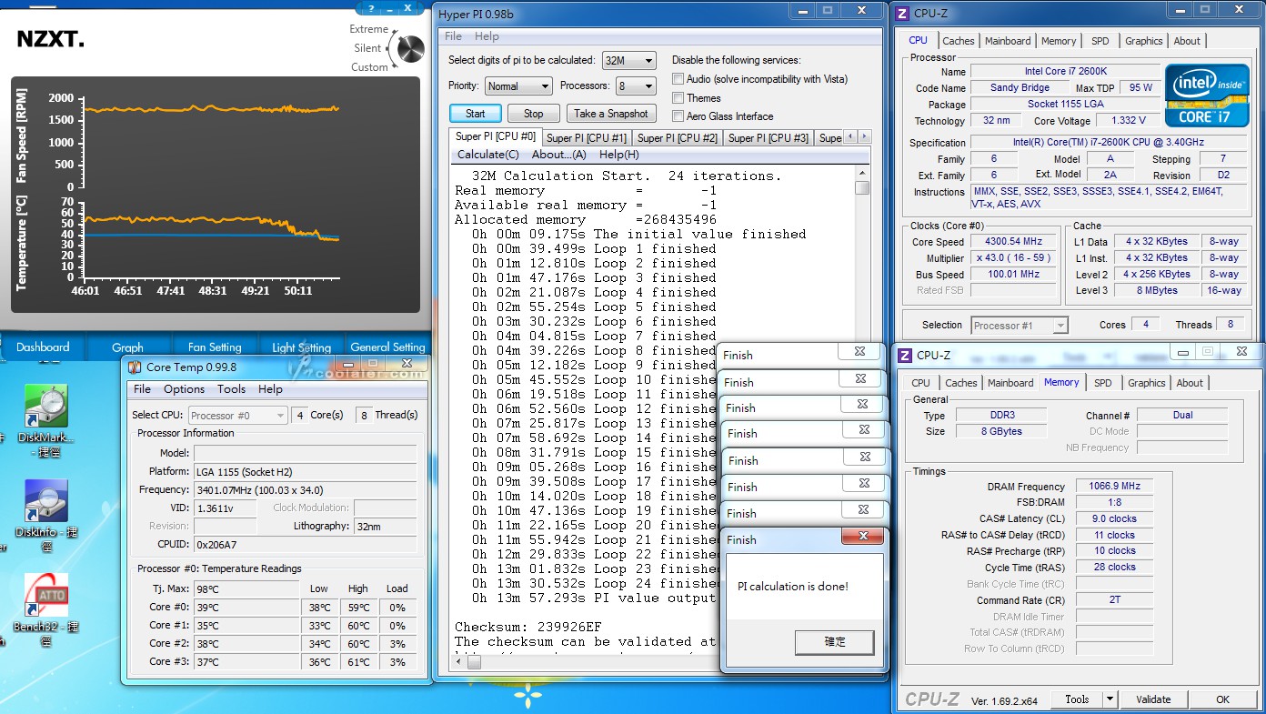

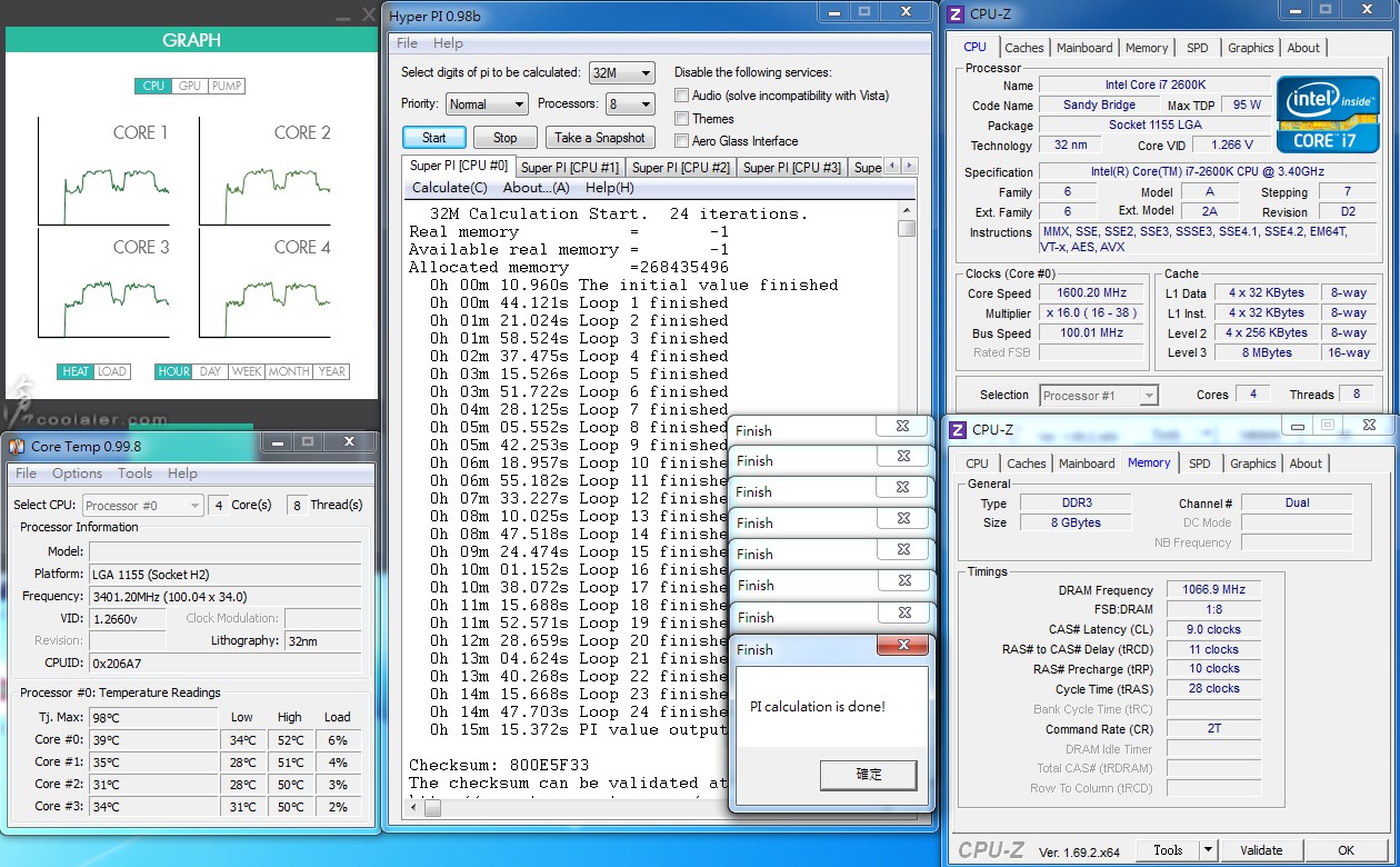

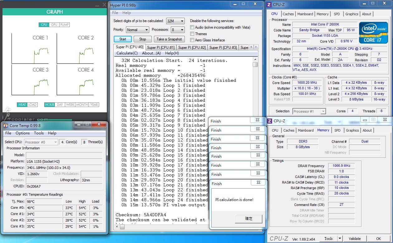

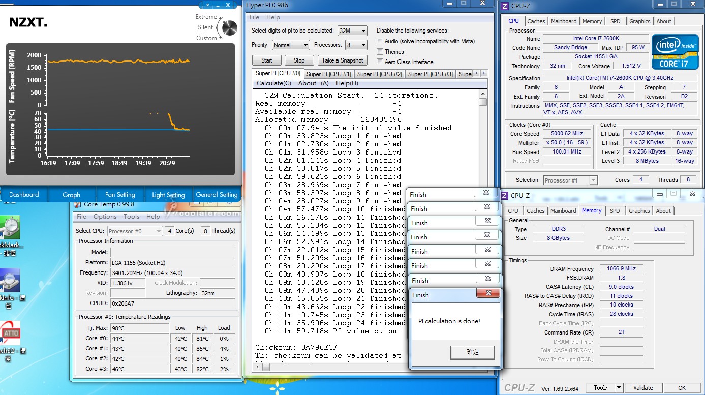

測試時執行HyperPI 32M x8 八匹馬使CPU滿載,並記錄最低及最高的溫度變化。分別測試 Silent 以及 Extreme 兩種風扇轉速設定。
預設值溫度測試
Core i7-2600K 預設值 未超頻。
Silent 風扇轉速設定,預設值待機33度,執行結束後,最高記錄為54度。
Extreme 風扇轉速設定,預設值待機34度,執行結束後,最高記錄為52度。
4.3GHz溫度測試
CPU電壓加至1.33V左右,超頻至時脈4.3GHz。
Silent 風扇轉速設定,待機為39度,最高約66度。
Extreme 風扇轉速設定,預設值待機為38度,最高約61度。
4.8GHz溫度測試
CPU電壓加至1.45V左右,超頻至時脈4.8GHz。
Silent 風扇轉速設定,待機為40度,最高約80度。
Extreme 風扇轉速設定,預設值待機為37度,最高約74度。
5GHz溫度測試
最後是挑戰5GHz,因為這顆處理器的體質不佳,CPU電壓需加至1.512V左右才有辦法過測,電壓越高相對溫度會越高。
Silent 風扇轉速設定下HyperPI 32M x8無法過測,會當機。
Extreme 風扇轉速設定下安全過關,預設值待機為43度,最高約85度。

NZXT KRAKEN X41 安裝的部份因為扣具簡化的關係,所以方便許多,對於老手而言應該可以不需要說明書即可完成。軟體上除了KRAKEN Control之外也可以結合自家CAM監控軟體,在監控與操控上更為一體,起碼可以不需要開到兩個軟體,一個就能搞定。使用時的噪音控制,X41明顯比X40要好,這一代風扇的噪音降低、Pump轉速可變加上配合軟體控制,就算是高負載下裸測的噪音也都還能夠接受,放機殼內應該更不明顯。
至於散熱效能的部分,很遺憾,它並沒有比X40來得好,以i7-2600K為例,KRAKEN X41與X40相較,在中度超頻至4.5GHz時的散熱效率其實並沒有太大差異,不過重度超頻4.8GHz以上就感覺有較為明顯的落差,畢竟一般玩家長時間使用大多會在中度超頻甚至輕度,X41 能夠有更好的噪音控制似乎才是玩家需求重點。
