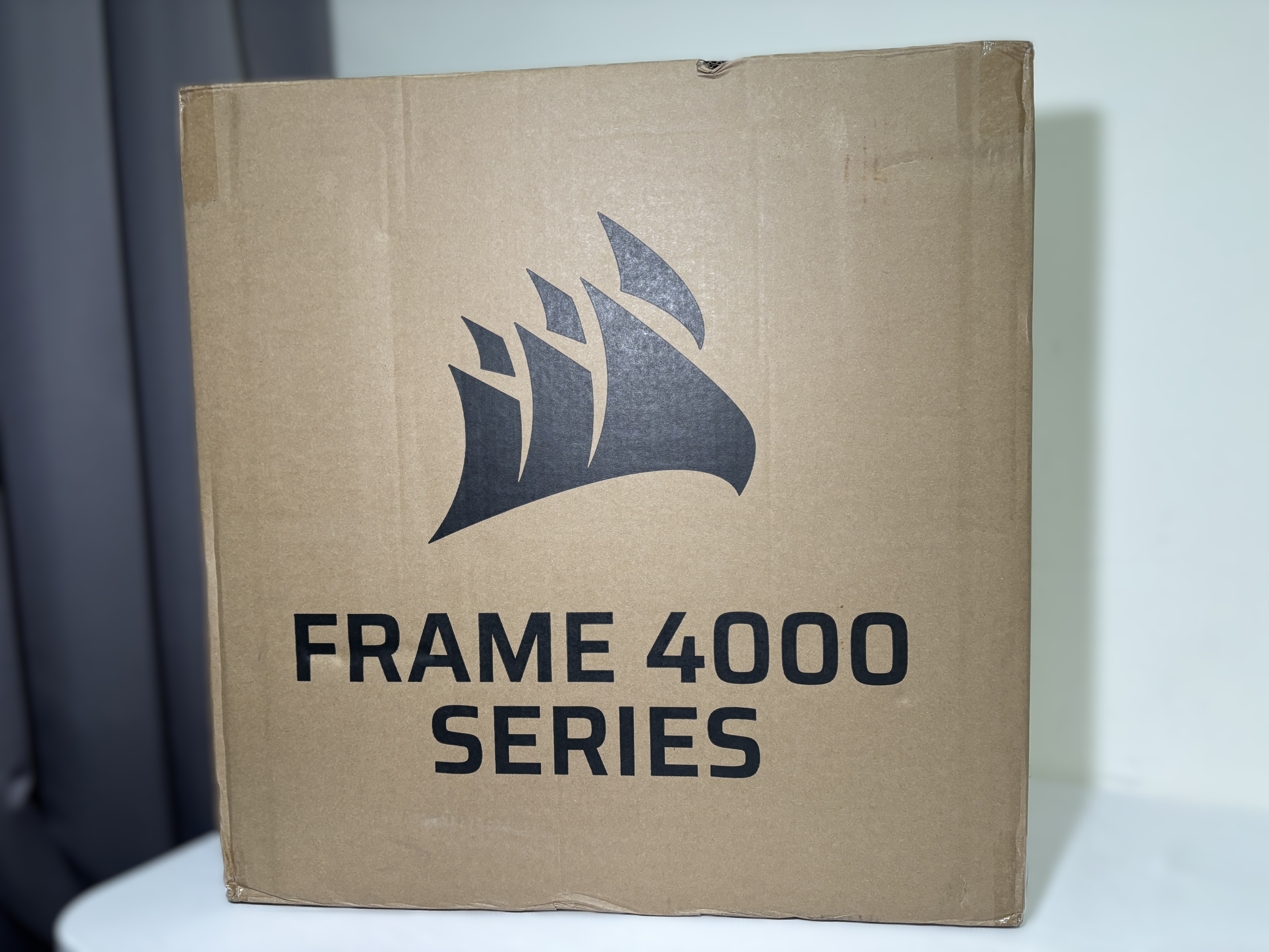

▲由於同個系列有許多衍生款式,除了本篇開箱的 4000X RS 之外還有 4000D WOOD RS、4000D LCD 等,所以在外箱上就統一用 FRAME 4000 SERIES 的標示

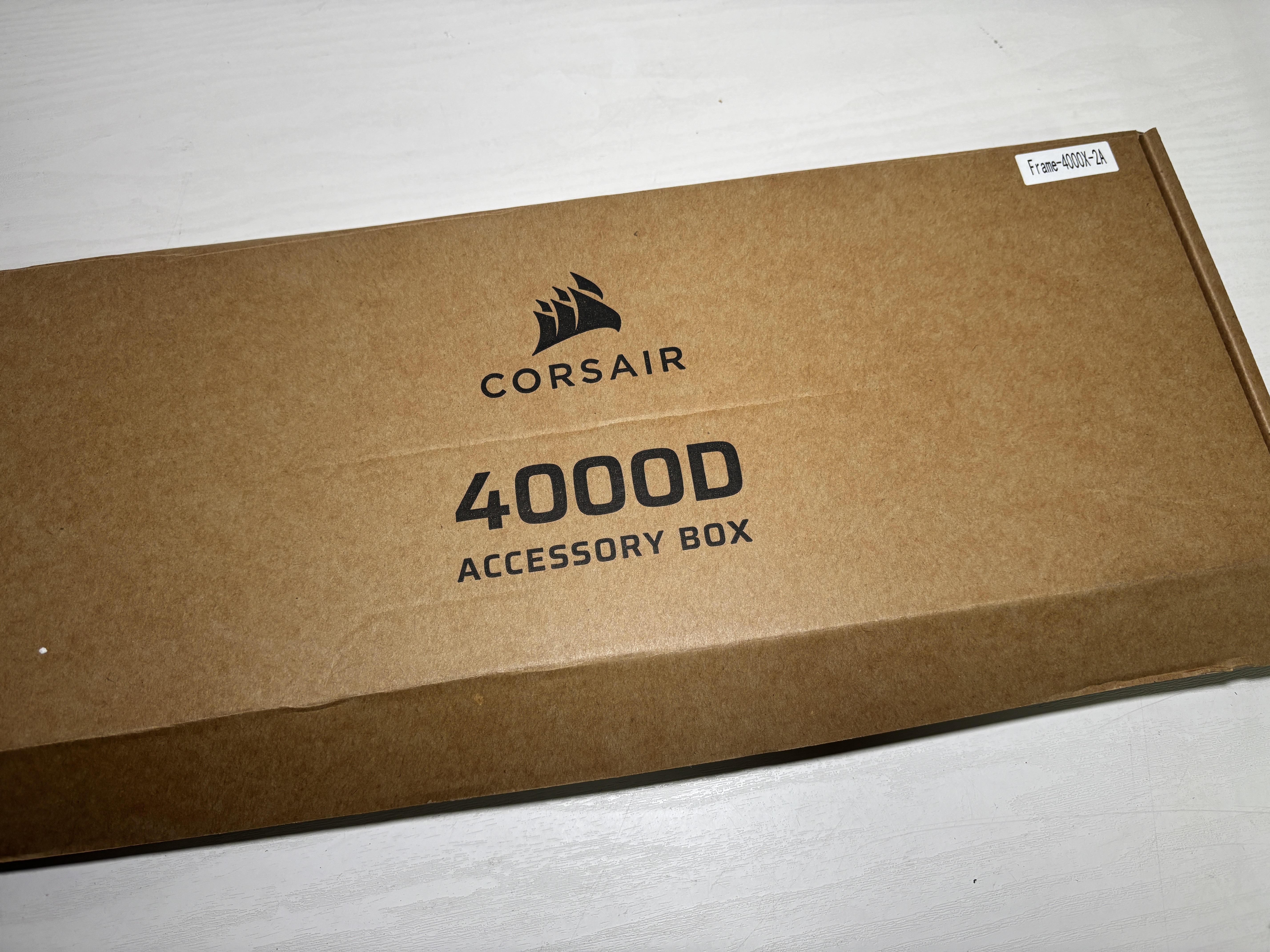

▲打開箱子後,在最上面會先看到一個配件盒,是什麼東西需要用到這麼大的盒子裝呢?

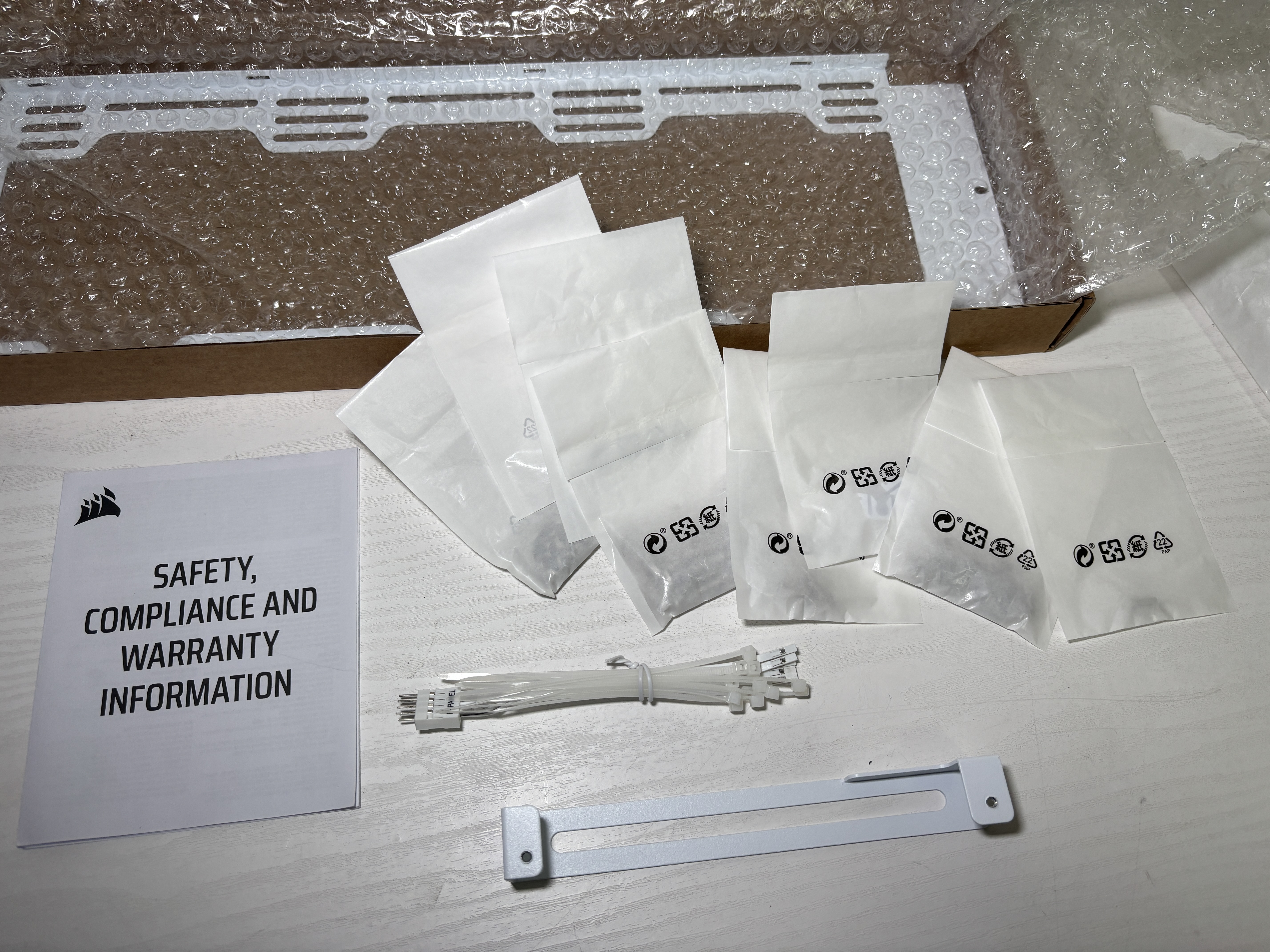

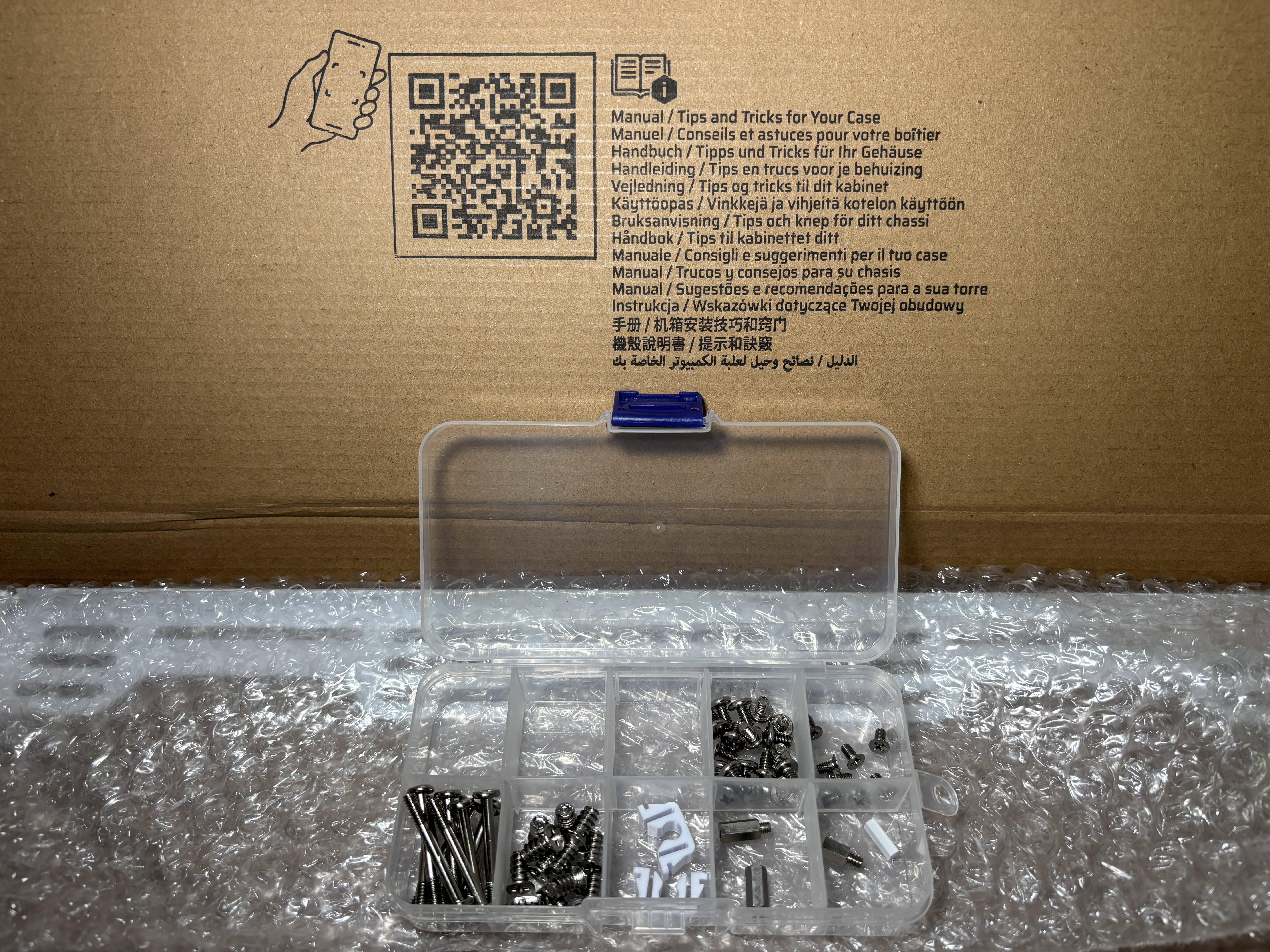

▲主要是提供了一個側面的風扇支架,可以安裝三個 12 公分或兩個 14 公分風扇,除此之外還附上了顯示卡支撐架、一張廢紙、前置接口轉接線以及各種螺絲都分門別類地裝在小袋子裡面,但很可惜這些小袋子外面都沒有標示裡面的螺絲是什麼,相當考驗玩家們的通靈能力!
▲詩人的通靈能力不足,還是覺得阿嬤藥盒好用!在附件盒上有 QR-Code 可以掃描觀看機殼配件來核對,以及拆裝方式在裡面都展示的很詳細,只不過這系列有多款機殼,說明全部都放在一起,要找到自己買的那一款會需要花比較多的時間!

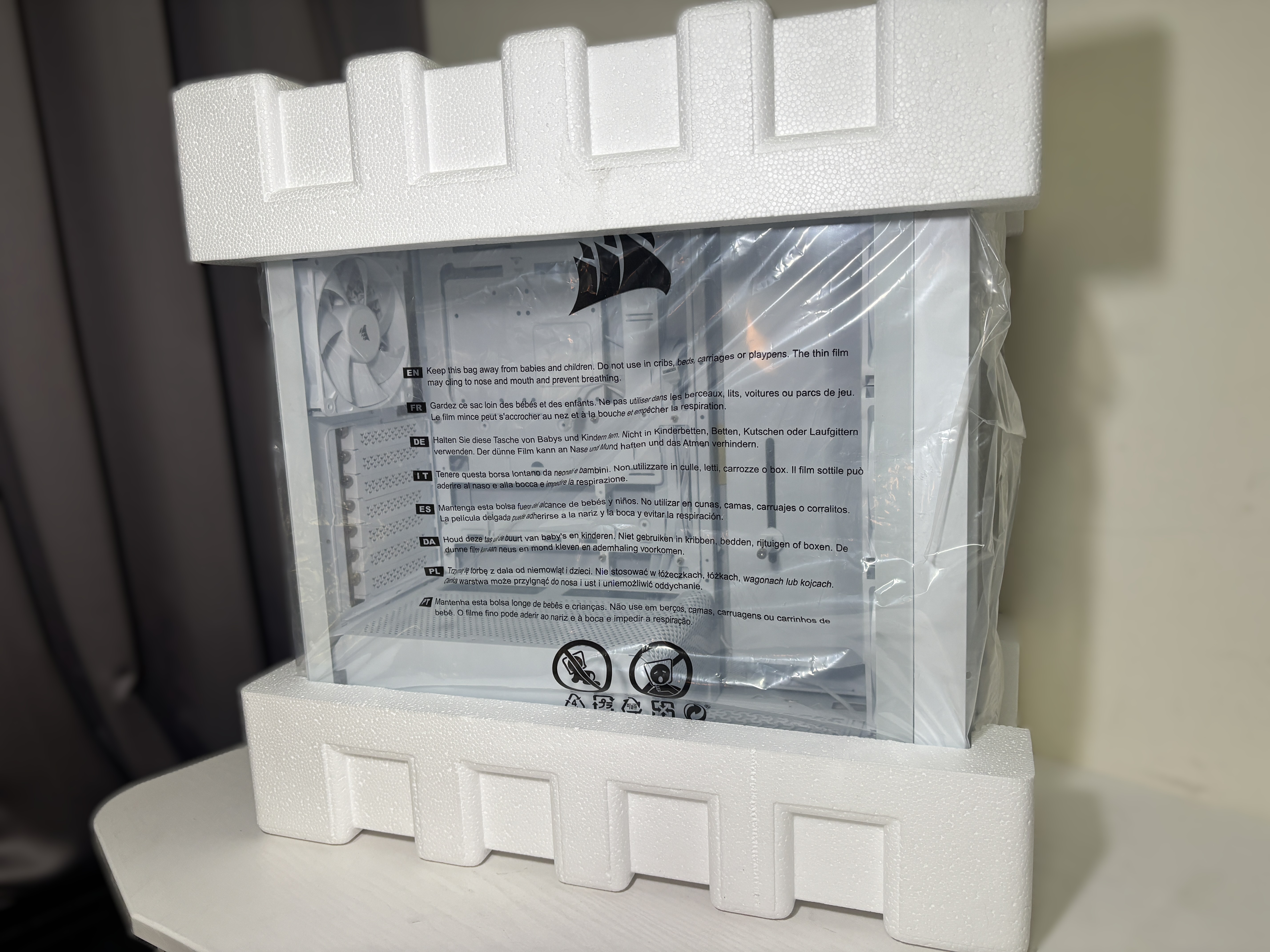

▲售價 $4590 的機殼,在包材上的選擇還是採用較低成本的保麗龍,這點蠻可惜的!但值得慶幸的是厚度還算是維持得不錯

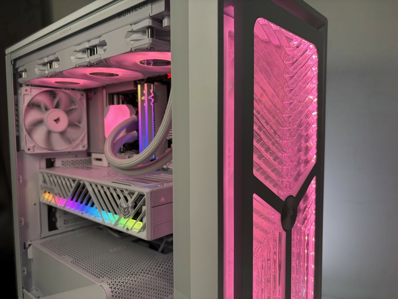

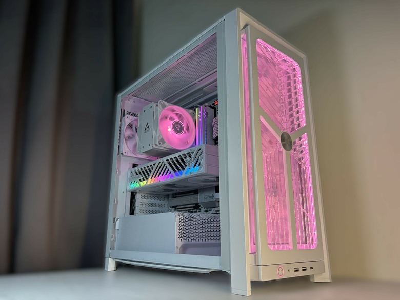

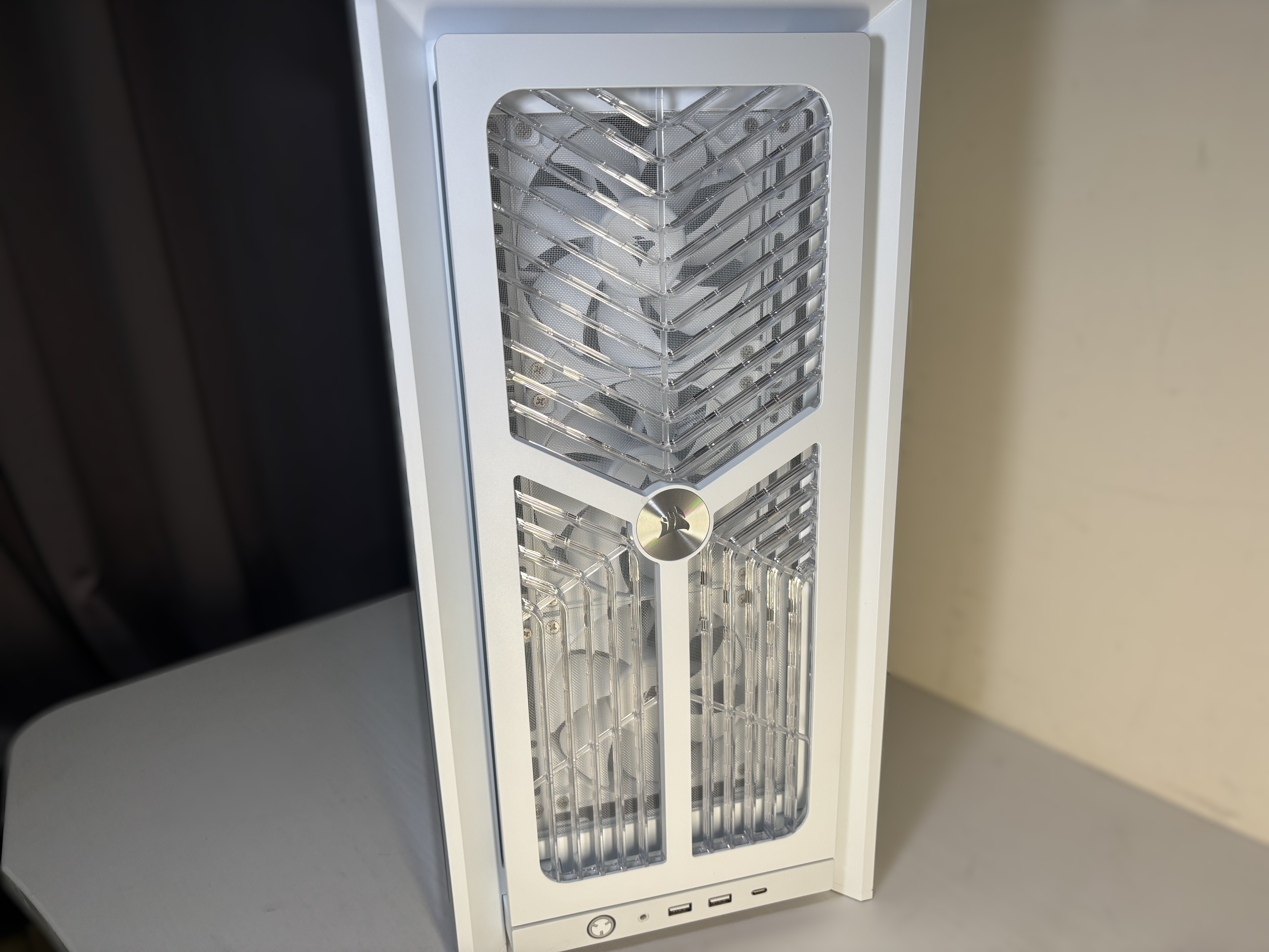

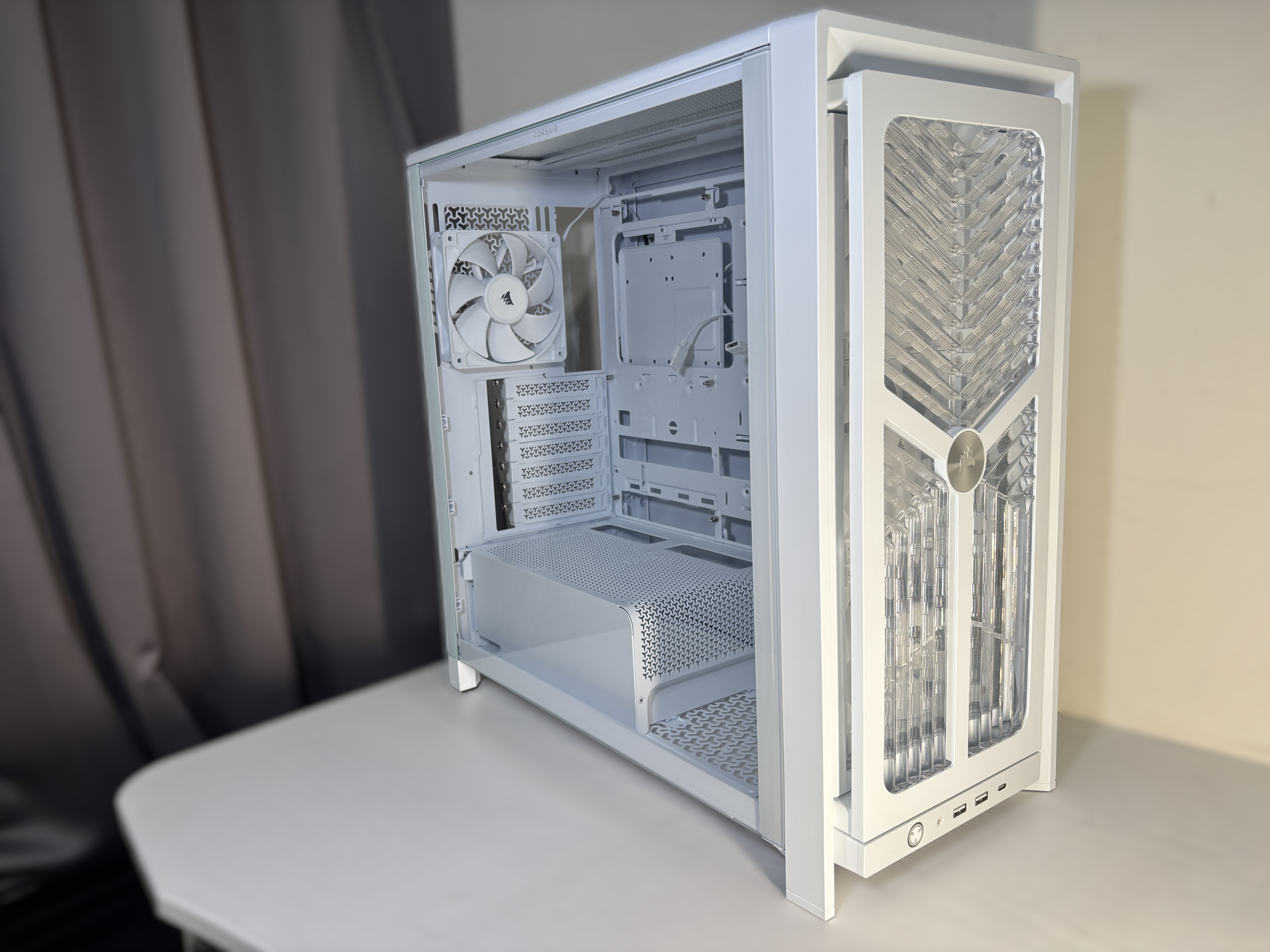

▲過往的側透玻璃機殼,最容易讓人感到視覺疲勞之處,在於面板過於平滑呆板,但海盜船這次在前面板玩出了極具層次感的細節,採用了類似冰晶導角、帶有立體箭羽線條的通透外框,中央低調地懸掛著銀白色的海盜船信仰 Logo
▲再往前仔細一看,它是一塊相當通透的裝飾面板,相信對於散熱的影響並不大,看得出來其內部還有一層緻密的尼龍防塵濾網~

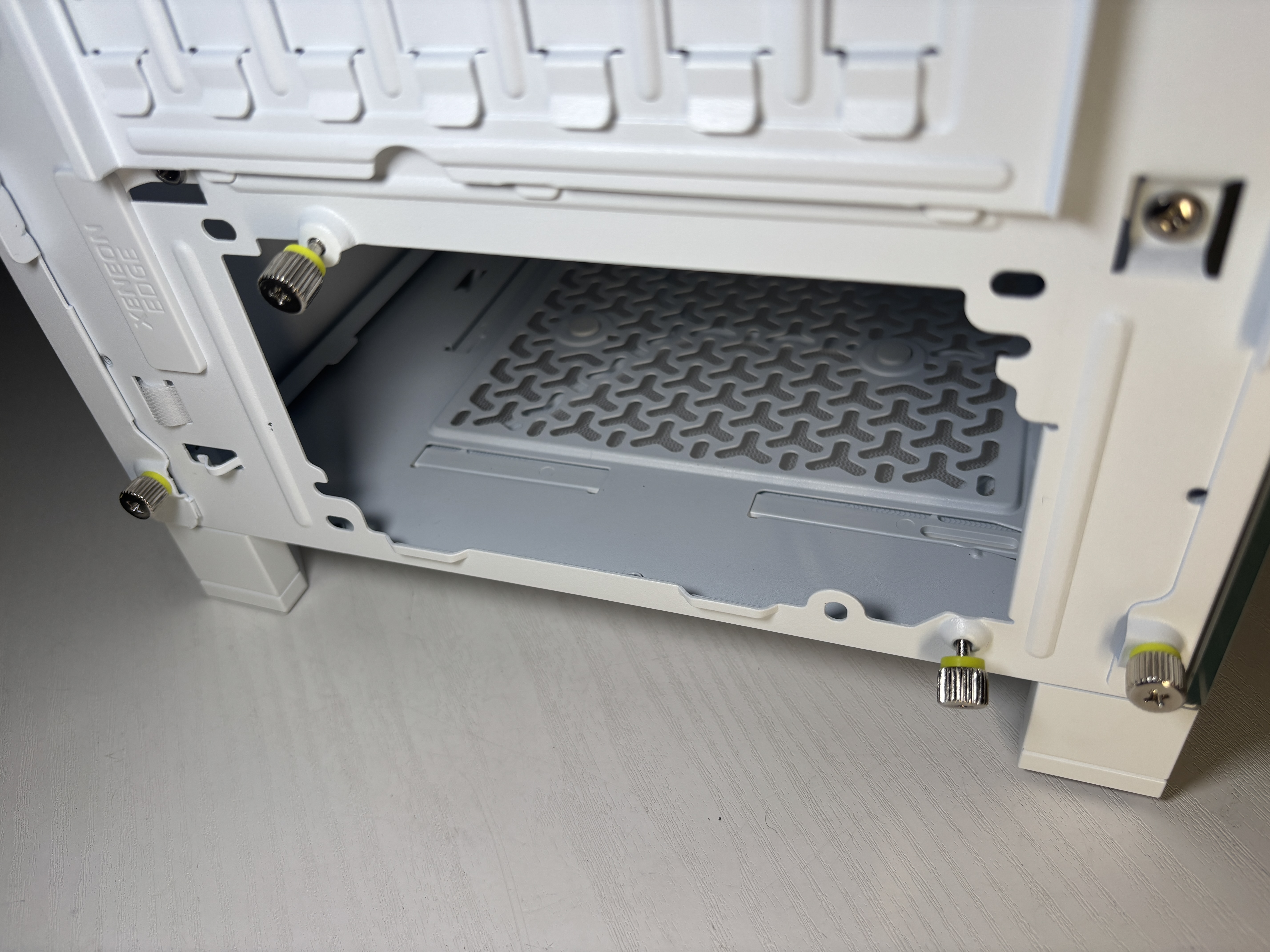

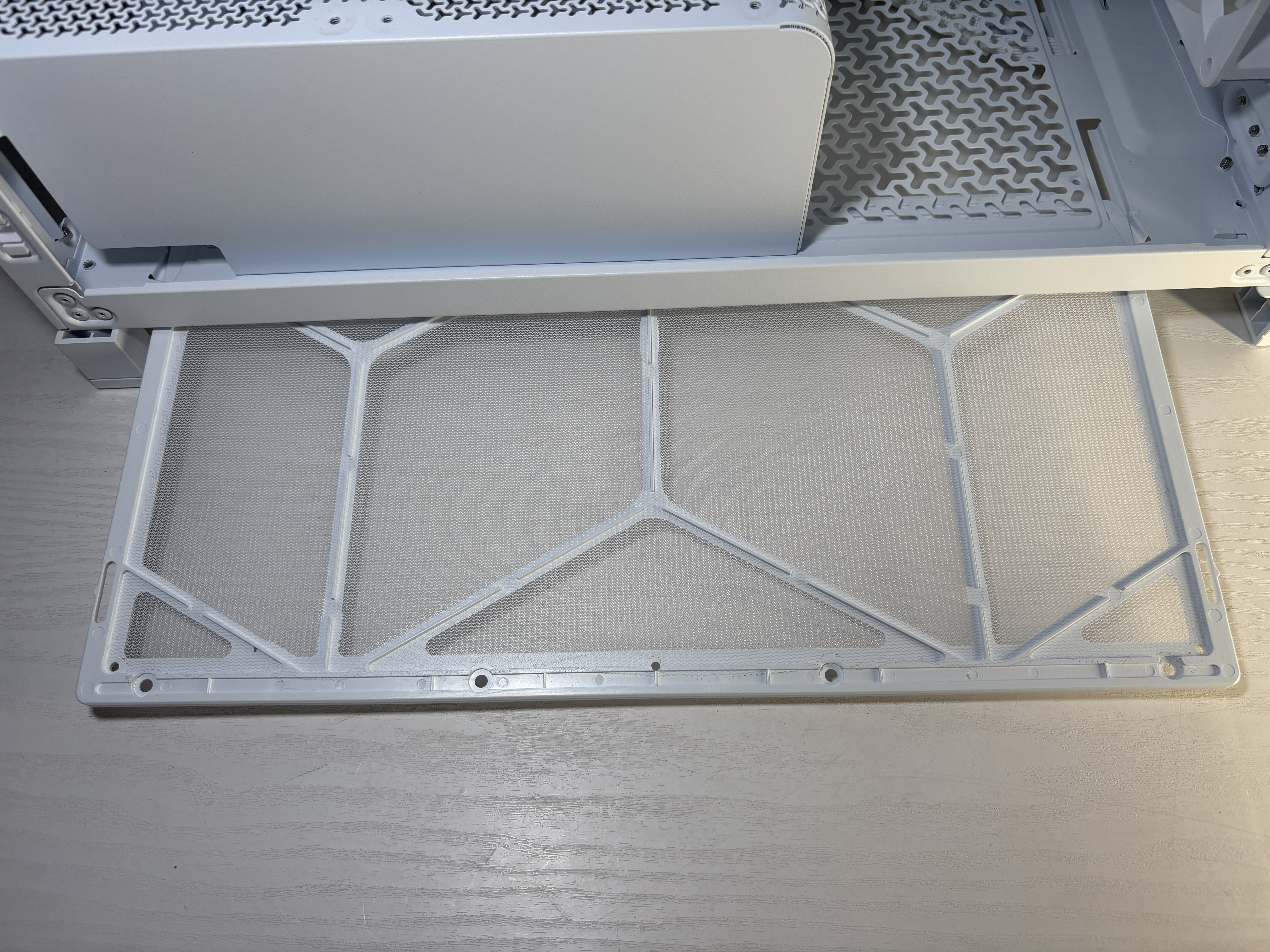

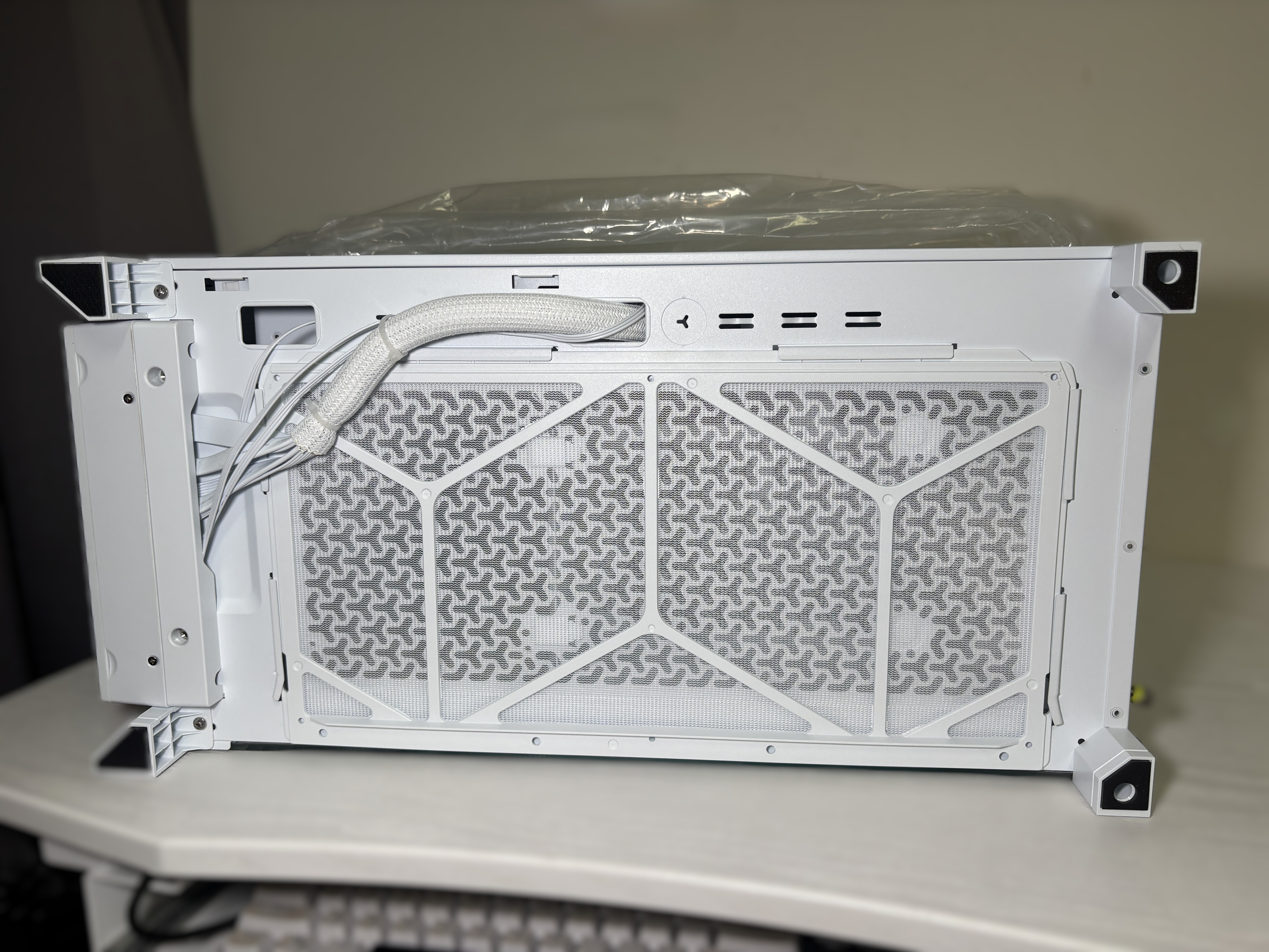

▲底部也是設計了一塊尼龍的防塵濾網,底部的 I/O 模塊是透過像是以外部懸掛的方式來走線進入機殼背後,是個不太適合擺放在地面上的機殼
▲適合擺放在桌面上使用,底部濾網採用側抽的方式,對於日後清潔維護上相當方便~

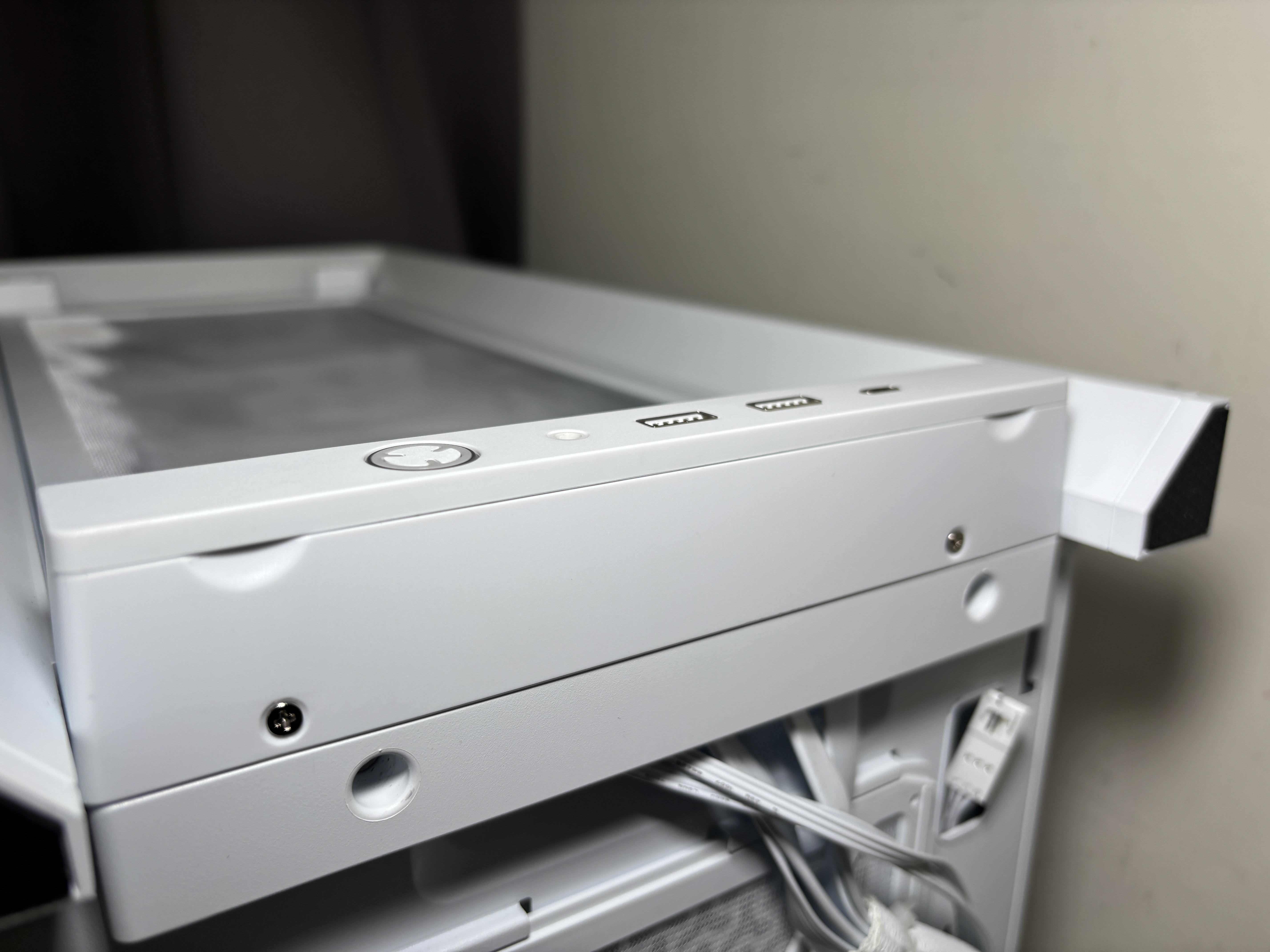

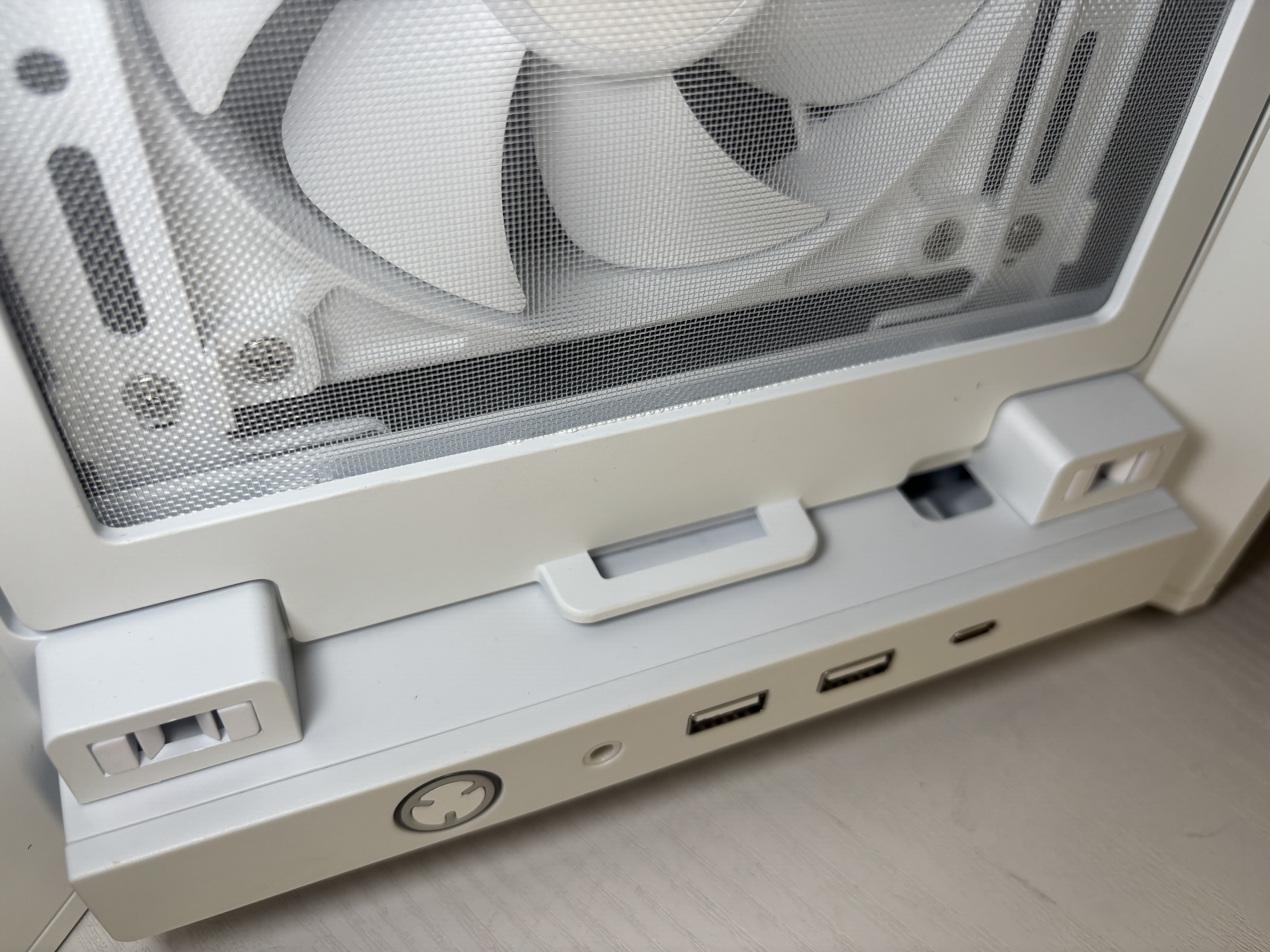

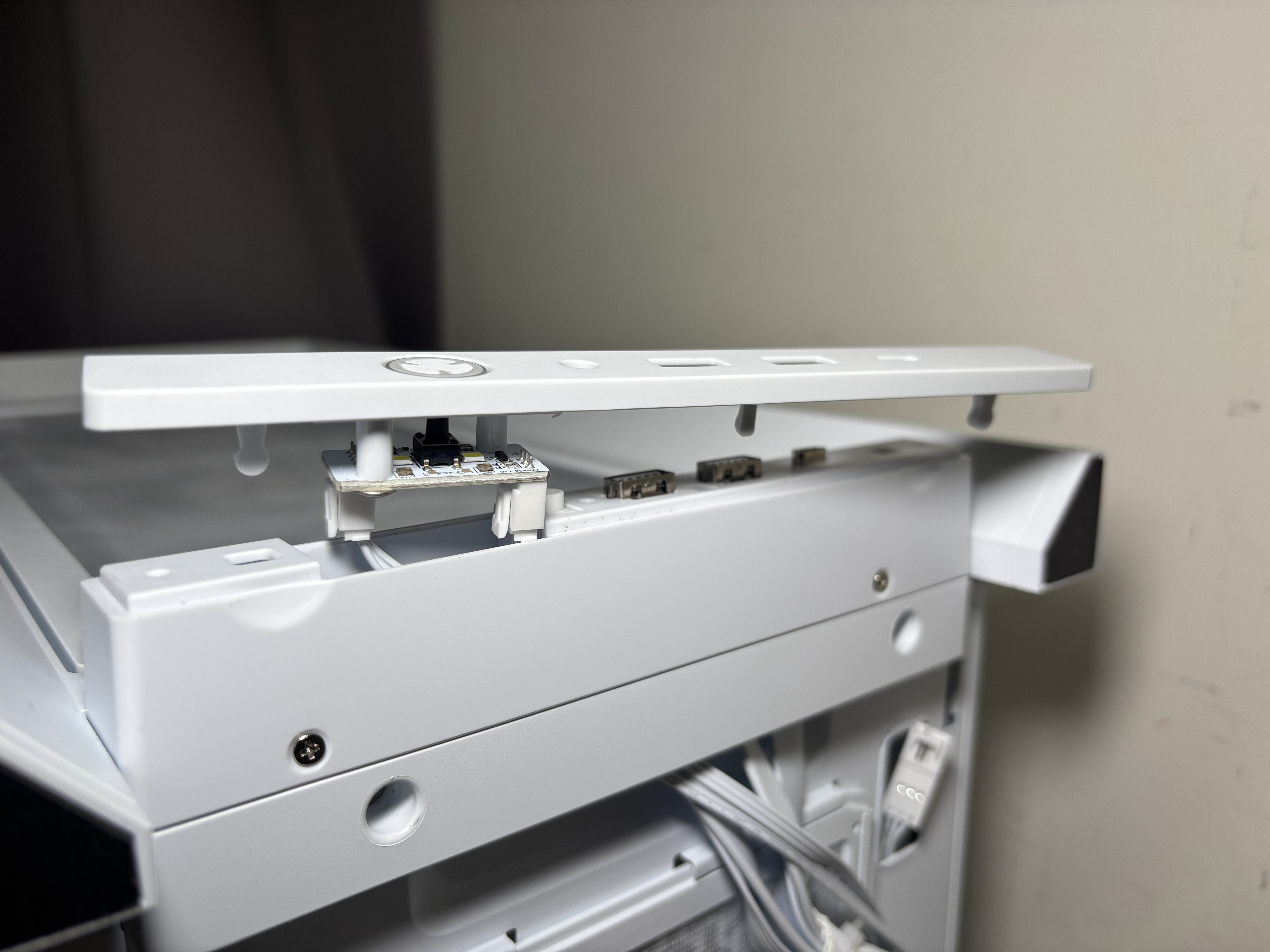

▲一切萬惡的根源都與底下這個 I/O 模塊有關!看到了左右兩側的凹槽了嗎?直覺告訴我這樣的設計是為了便於用手指伸進去摳出來,但…真的是這樣嗎?
▲來來來!設計師你告訴我,我把前 I/O 模塊最外面這個小面板拆開來要幹嘛啦?

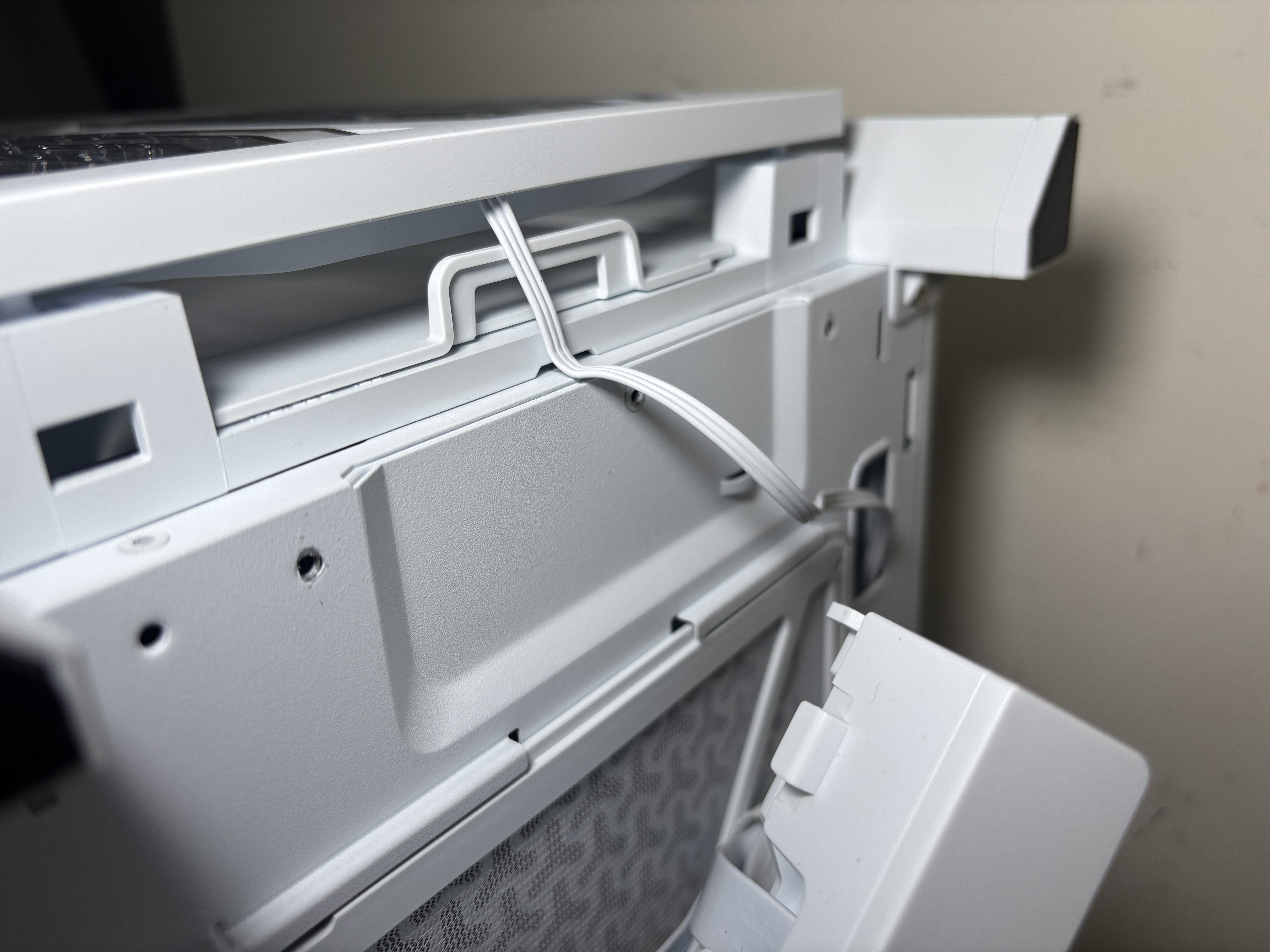

▲想要把整個 I/O 模塊給拆下來必須要卸除底下兩個固定螺絲,但為什麼要把整個 I/O 模塊給拆下來呢?原因就是前面板的燈光線材壓在裡面!

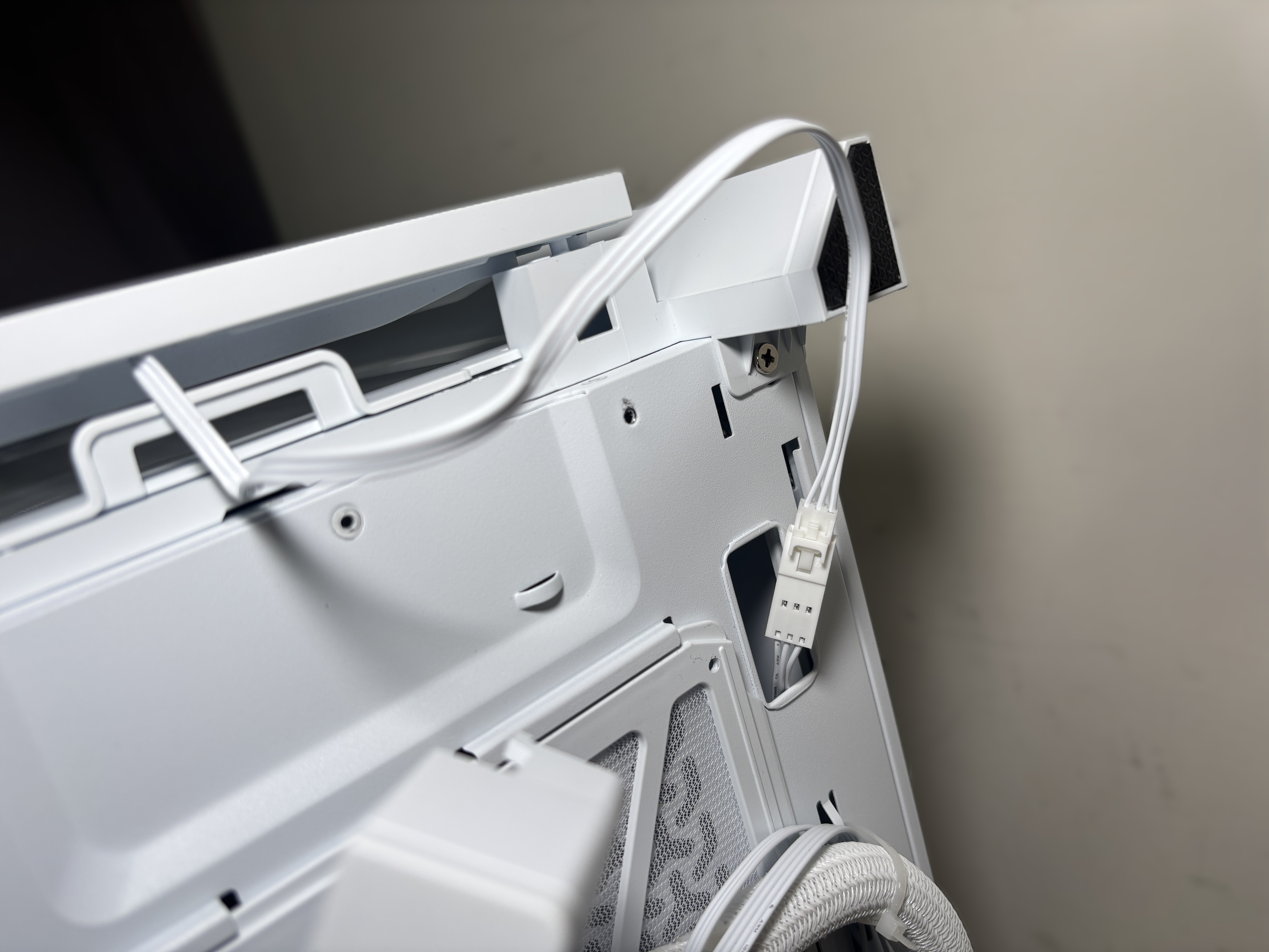

▲而這條燈光線並非原生就是 5V 3-Pin ARGB,而是一條特殊規格的線材,還得額外透過轉接才有辦法與常規接口連結,Why … 前面板有燈光效果的機殼有很多種,但你卻能選擇最糟糕的一條路走,I 服了 U

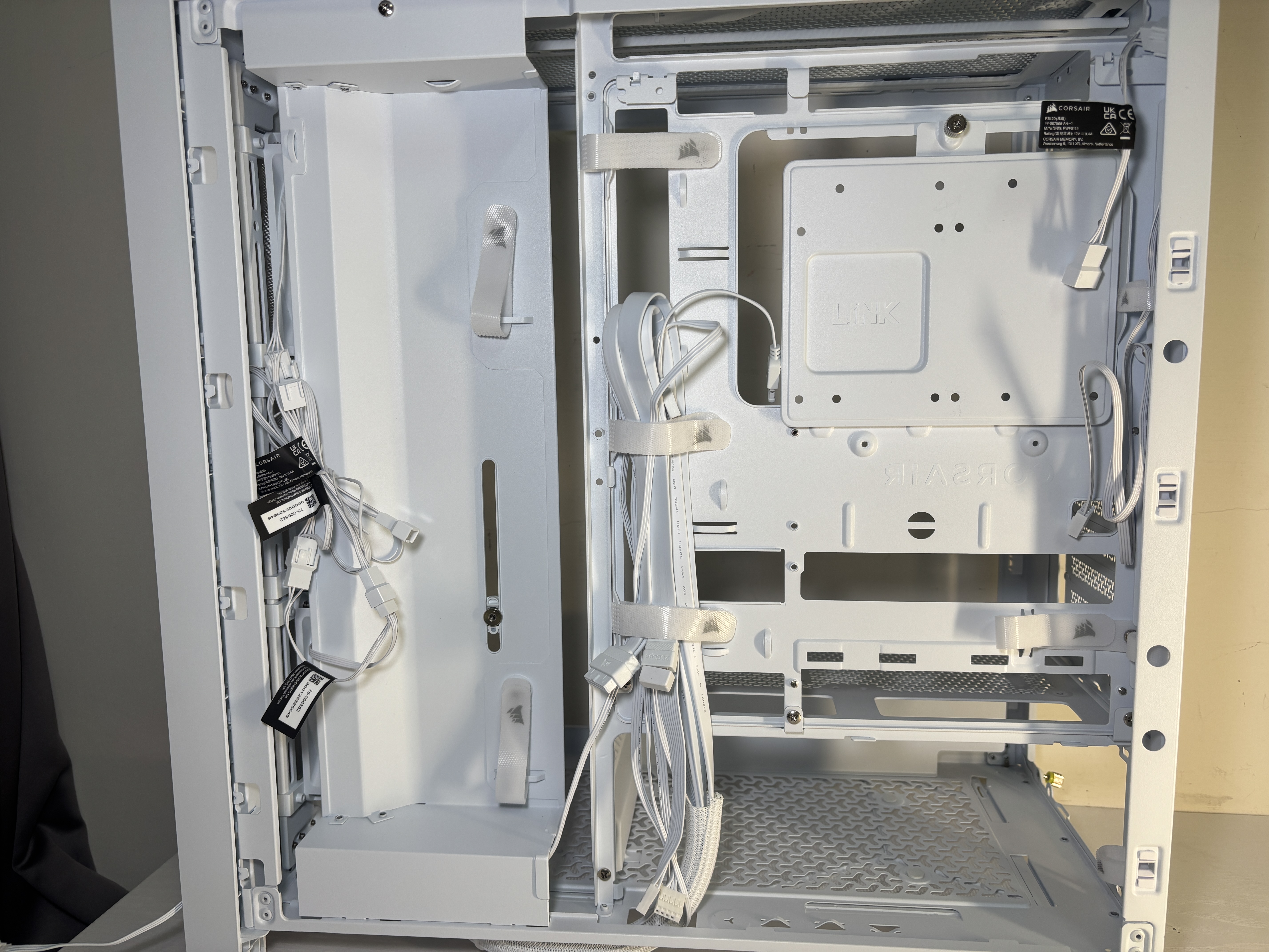

▲不過以上可能只是出廠安裝程序上的小瑕疵,在拆開前面板後可以看到底下有側還有留個小孔,應該線材是要從這裡走線才比較合理,但還是不可避免的這條線材還是存在著,日後拆裝上要小心翼翼的擔心底下這條線會不會被扯斷,許多廠商在這部份的設計都選擇採用了 Pogo-Pin 彈簧接針了,真心希望海盜船可以改善!

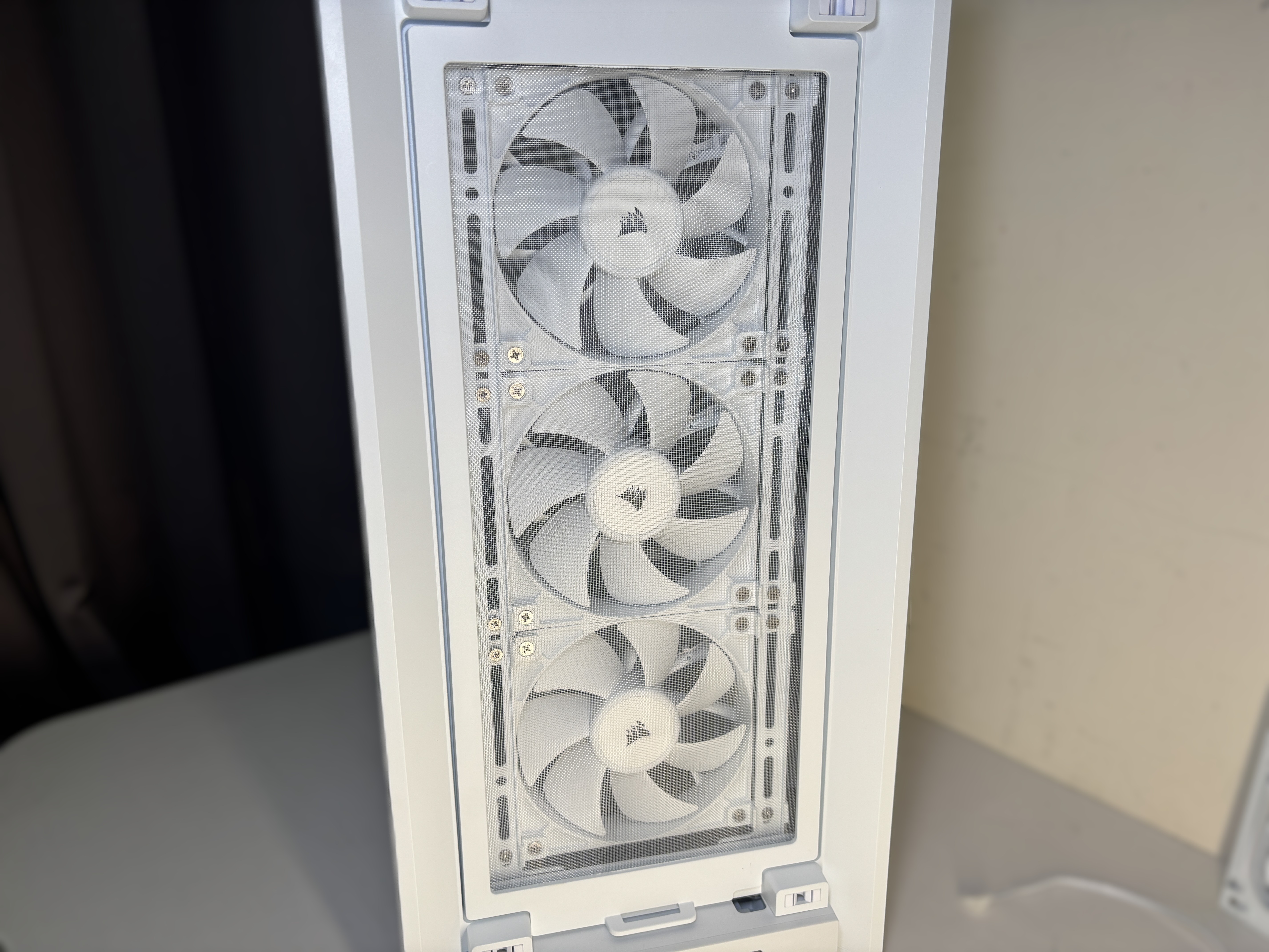

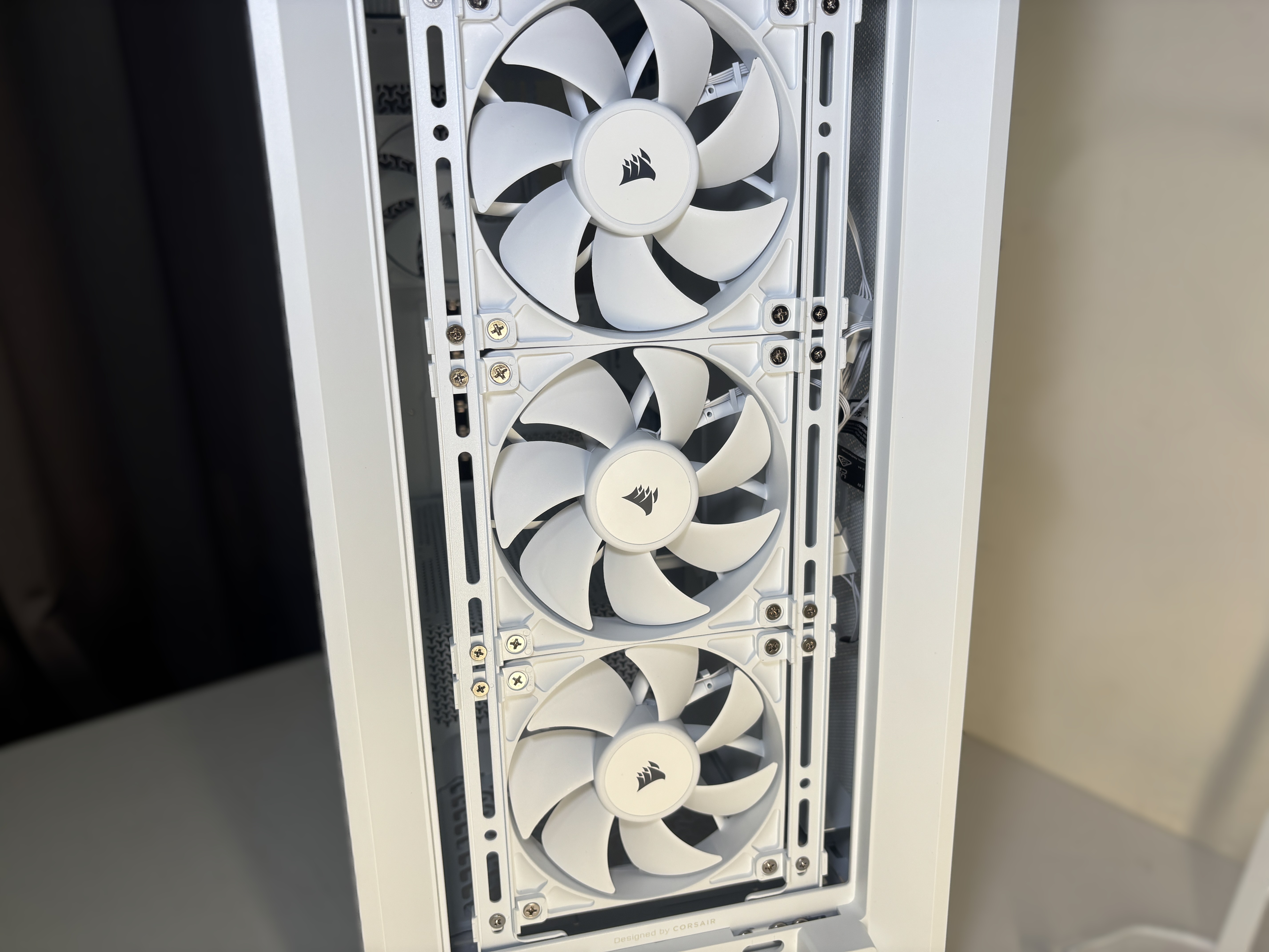

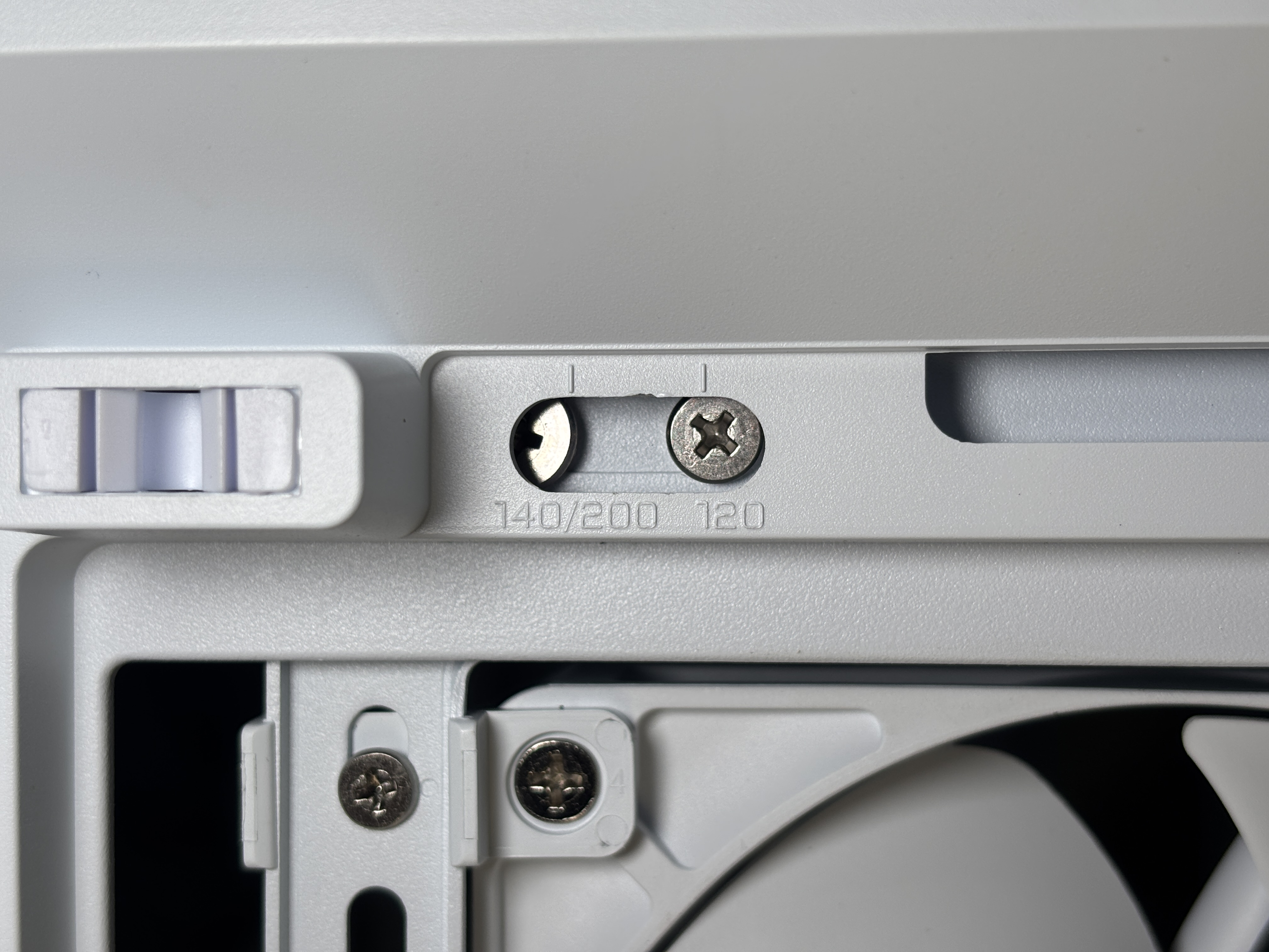

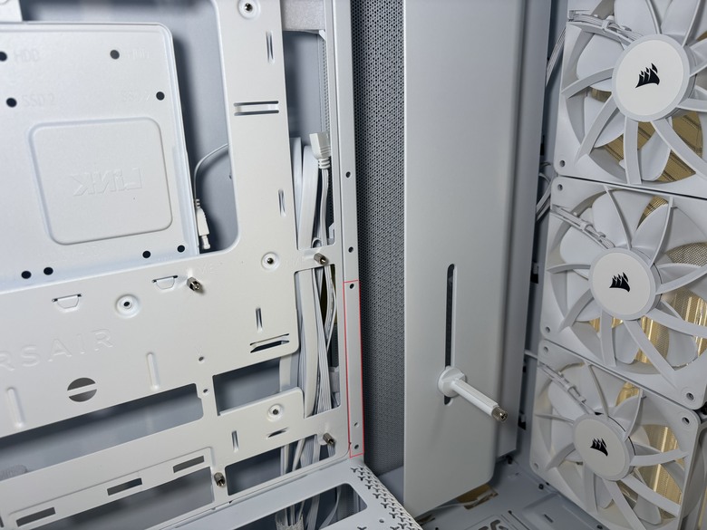

▲前方標配了三個 RS 120 PWM 無光風扇,兩側可以看得出來還留有一些空間,並且在風扇鎖點安裝上很不一樣!
▲其中設計成可以透過轉鬆螺絲來移動間距,可以支援兩個 200mm 或是三個 140mm 風扇,透過這樣的調整,也比較不會因為傳統固定鐵條式的鎖點會去影響到較多的風扇性能,是個好設計~

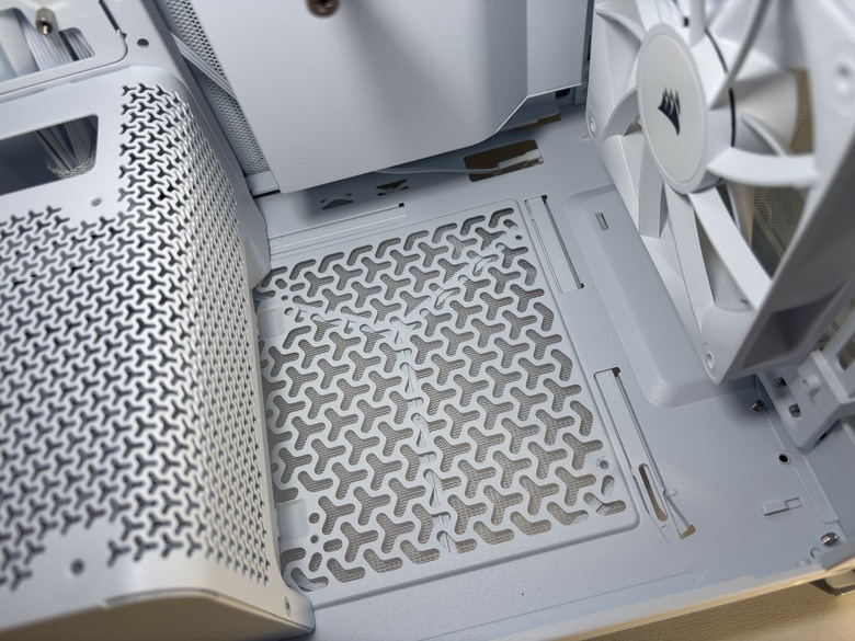

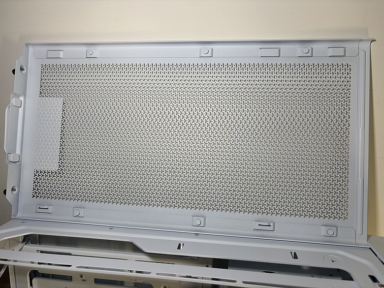

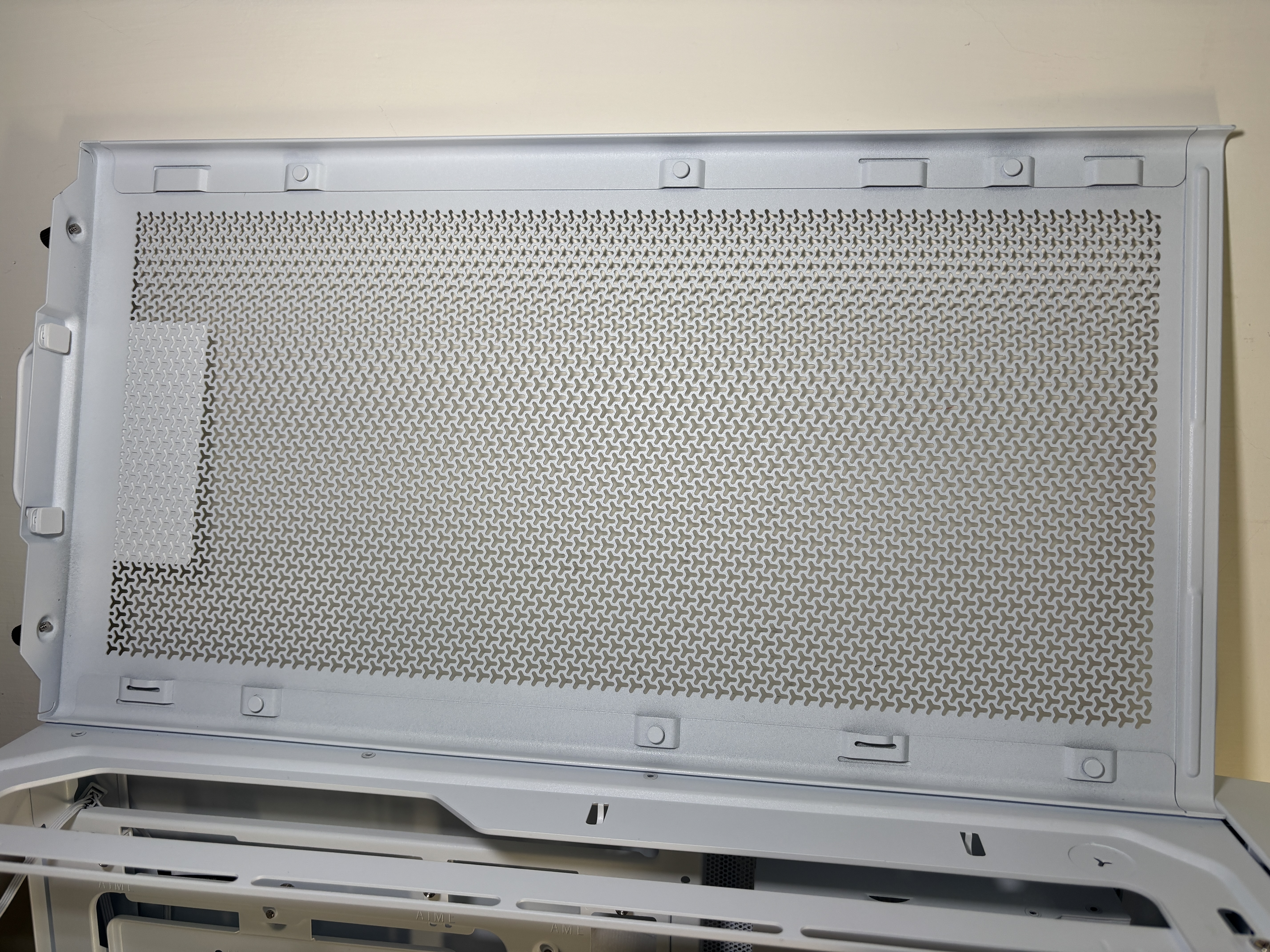

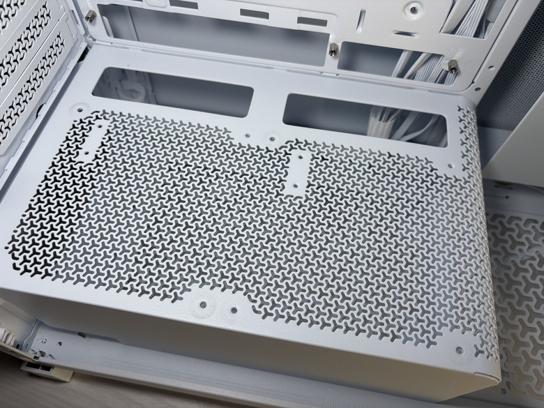

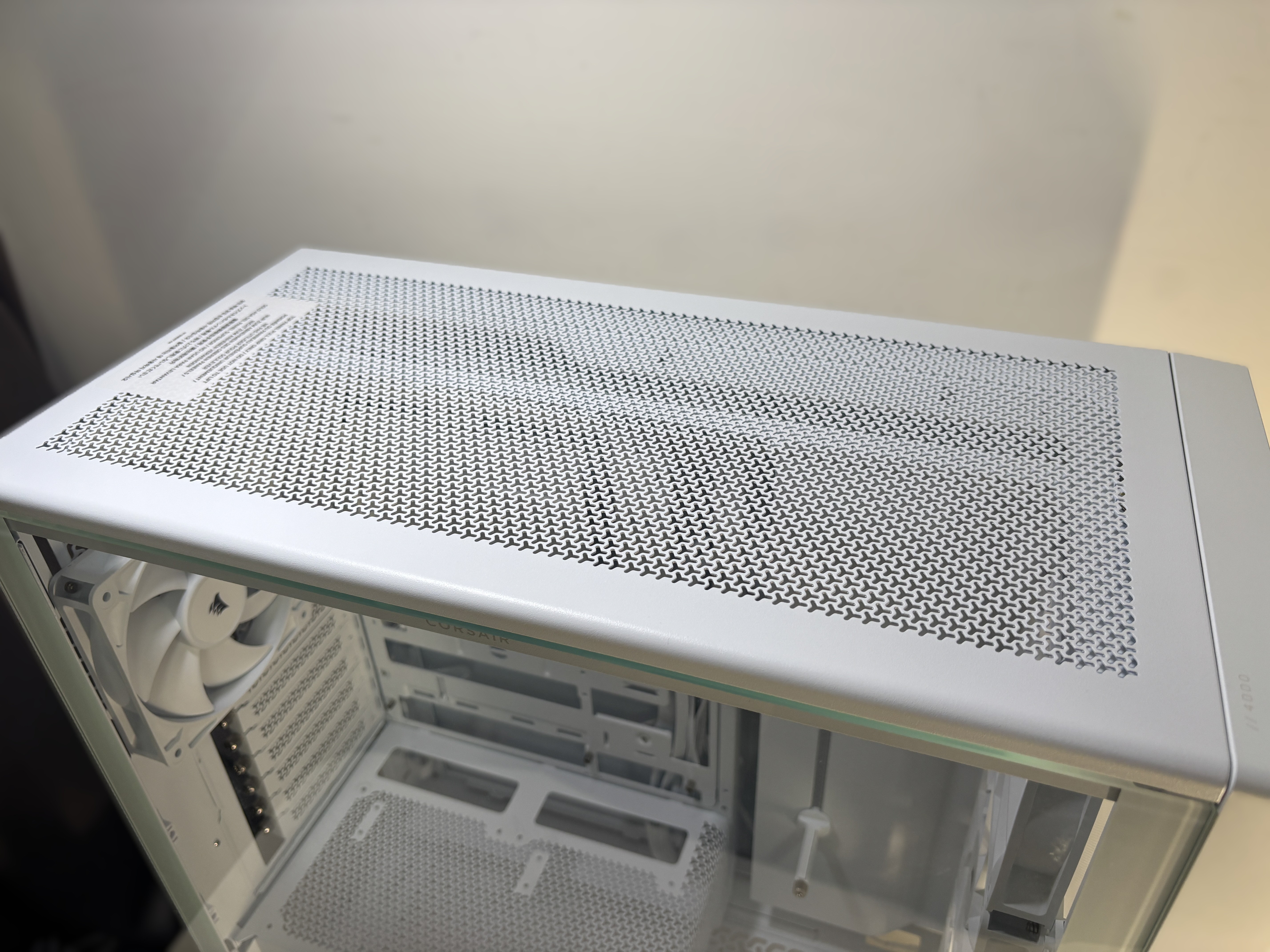

▲接著來看到頂部,直接將整塊金屬面板一體沖壓,鋪滿與下方電源艙蓋遙相呼應的經典三角網孔,整體質感相當不錯~

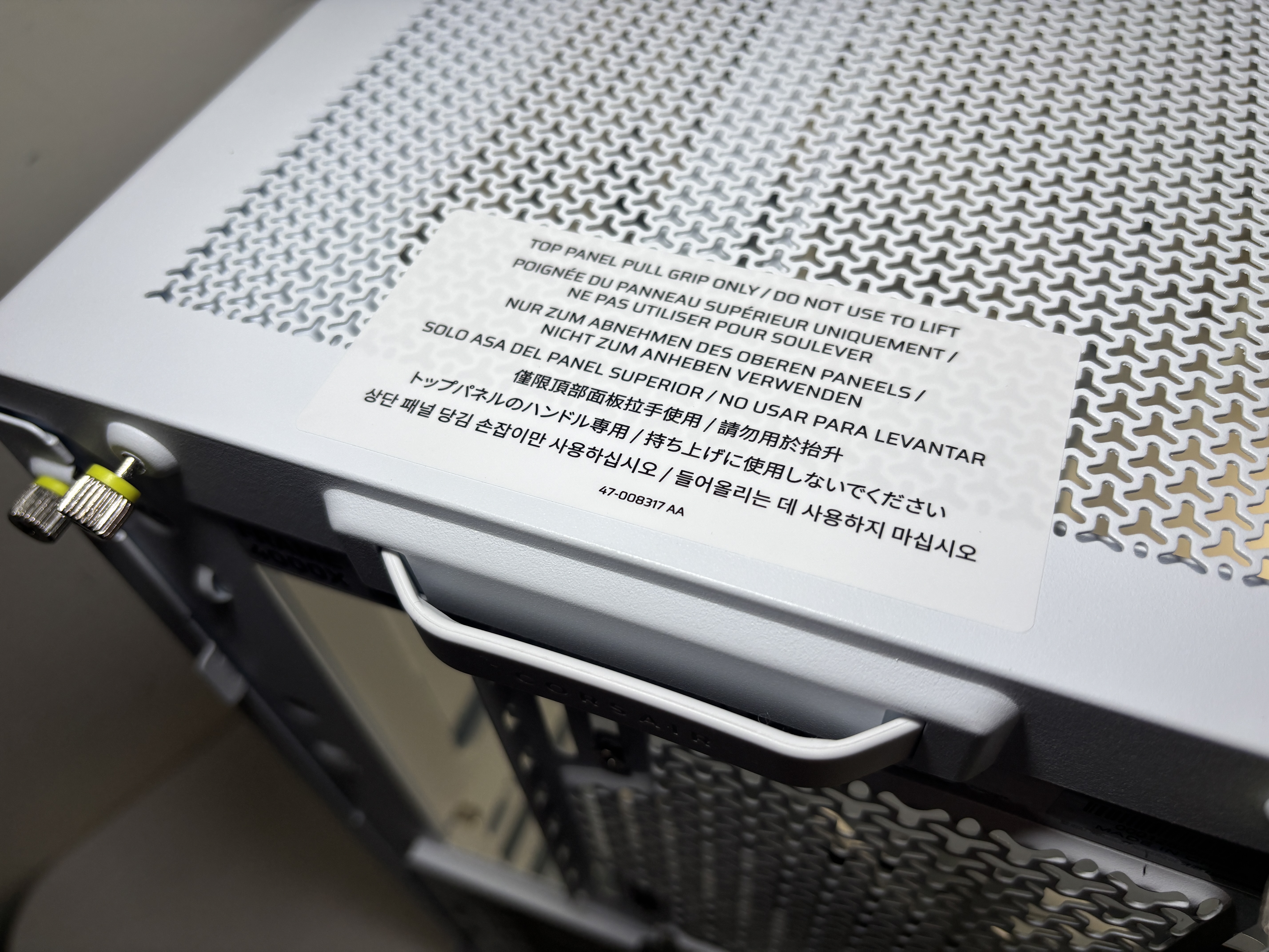

▲在後面有貼上一個警告標示:僅限頂部面板拉手使用,請勿用於抬升!主要是說後面的這個小把手,它的材質是軟橡膠,在頂部面板的拆卸上會比較好施力抽取,如果整台機殼要搬運的話,千萬不要透過這裡抬起,很有可能會斷掉!

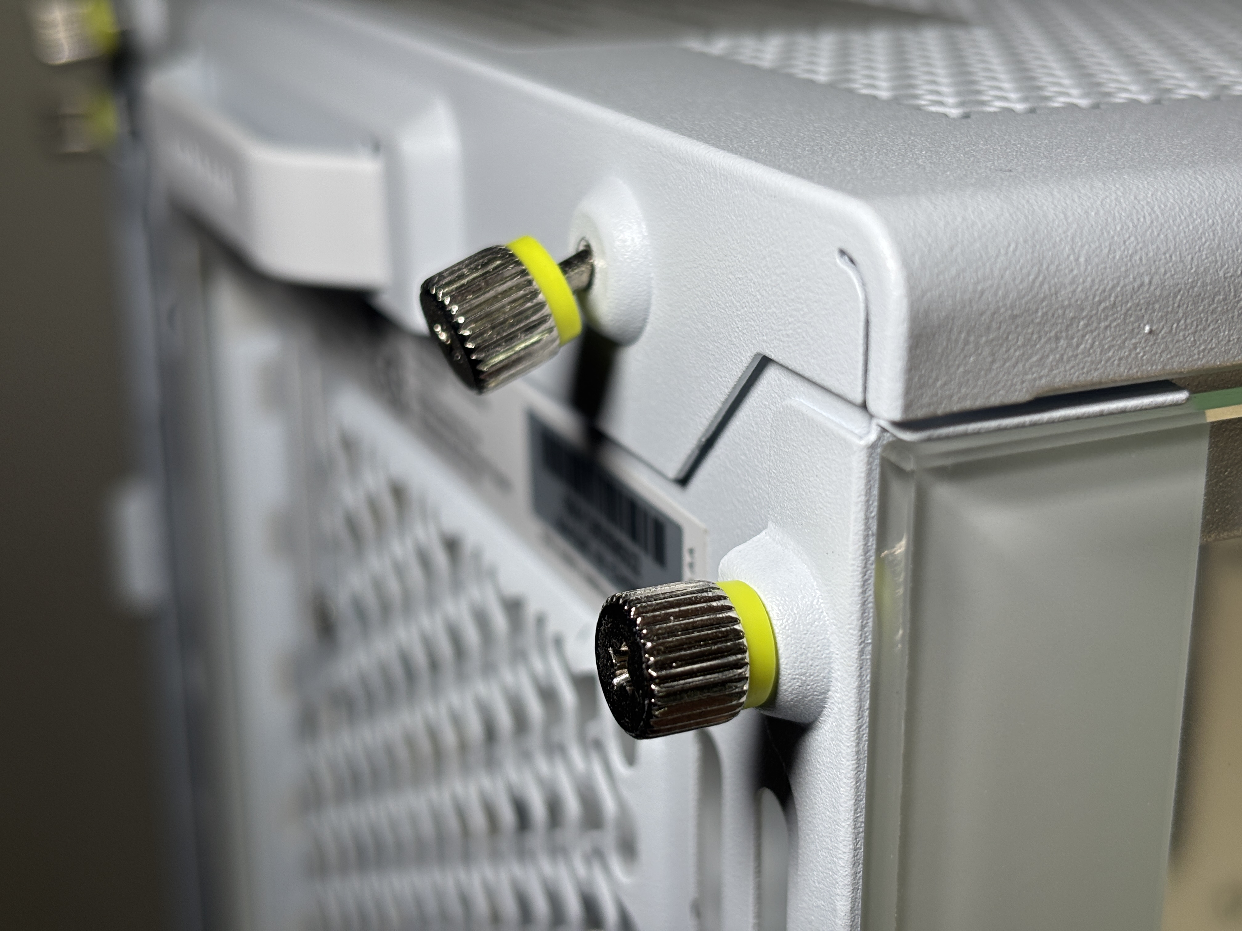

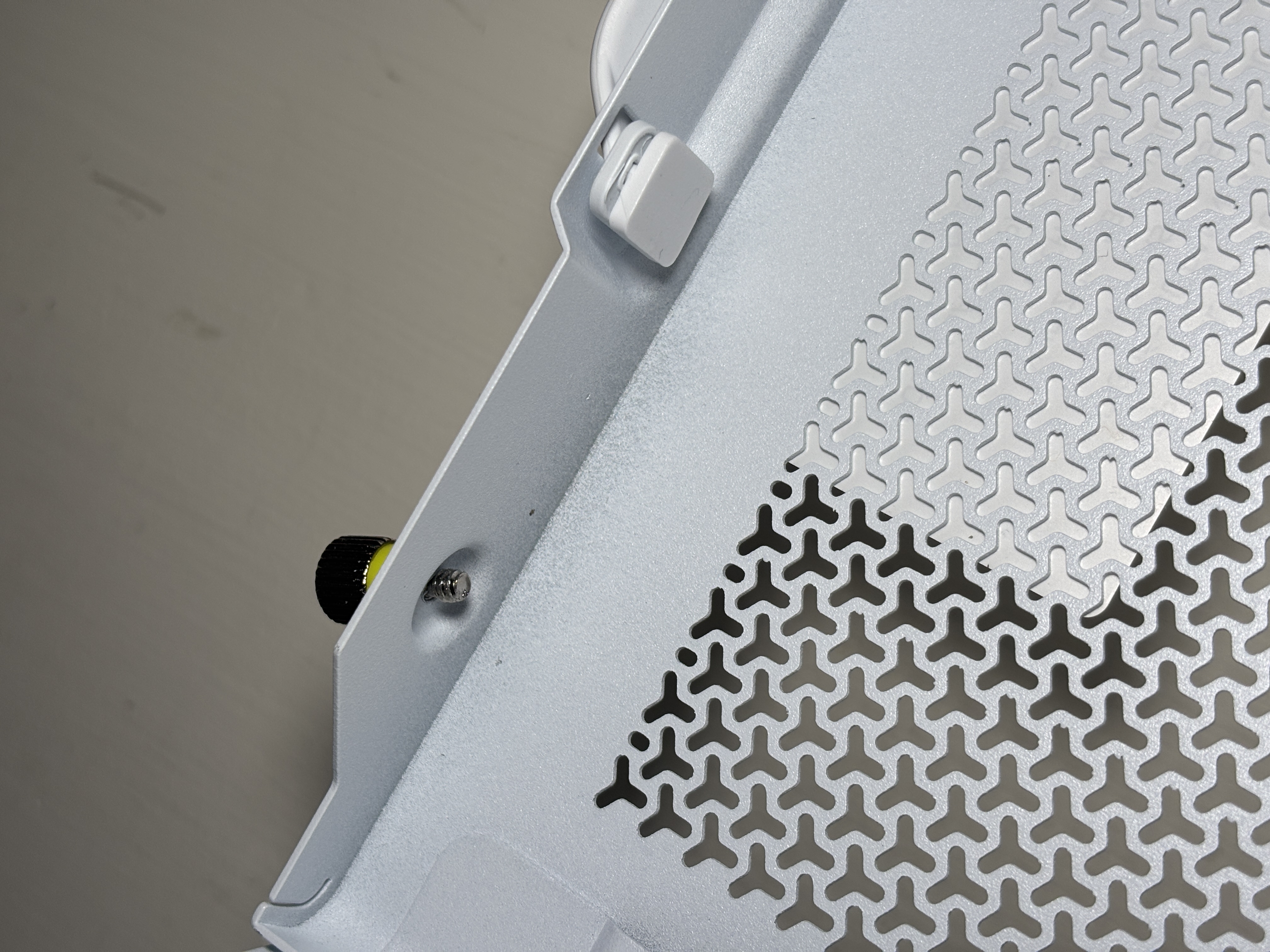

▲在機殼後方的手轉固定螺絲中均加入了防脫落設計,這點給予好評!在冷冰冰的亮面金屬切紋之下,CORSAIR 刻意套上了一層極度鮮明的螢光黃橡膠墊圈,這個亮黃色調,正是近幾年海盜船標誌性的品牌識別色!並且這層橡膠能給到適當的旋緊回饋感,能隔絕掉螺絲直接磨損機殼漆面、久了導致卡垢脫漆的悲劇~
▲這類微型三角開孔不僅具備了一定的物理防塵效果,更能在頂部安裝一體式水冷時,大幅降低氣流穿透面板時產生的風切噪音~
▲坦白說,這類內側板材邊緣的微小顆粒,在「黑色機殼」上幾乎會被消光黑徹底掩蓋;但這正是選擇純白系列最殘酷的代價,在純淨的白色背景牆上,任何一點點灰點與不平整,都會被放大檢視,雖然這片位置屬於對著主機背面、裝機後完全看不見的盲區,但身為一咖定位中高端、主打顏值與細節的白化機殼,詩人期許 CORSAIR 在未來產品批次的代工廠品控與無塵噴塗標準上,能在更嚴格一點!

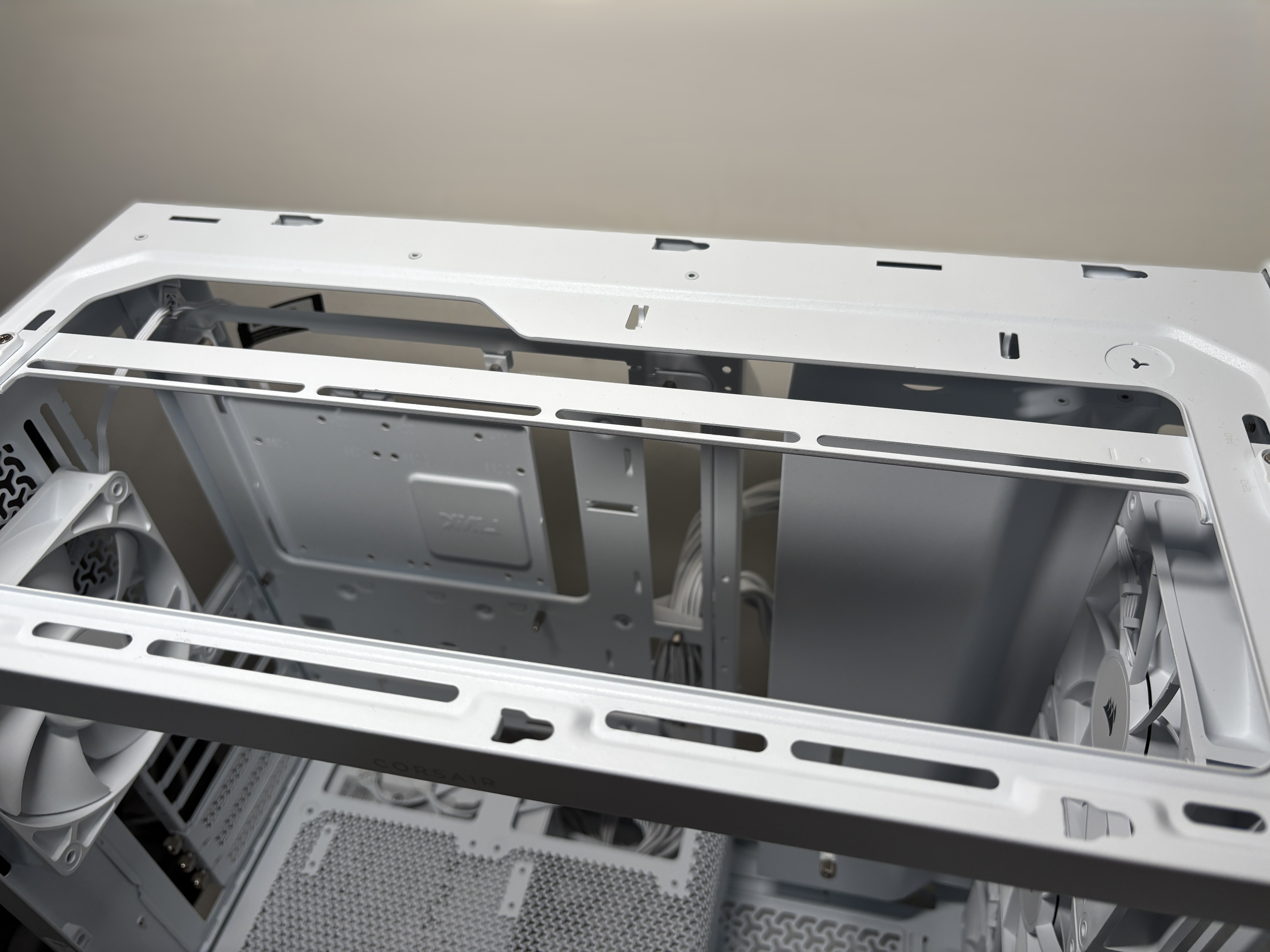

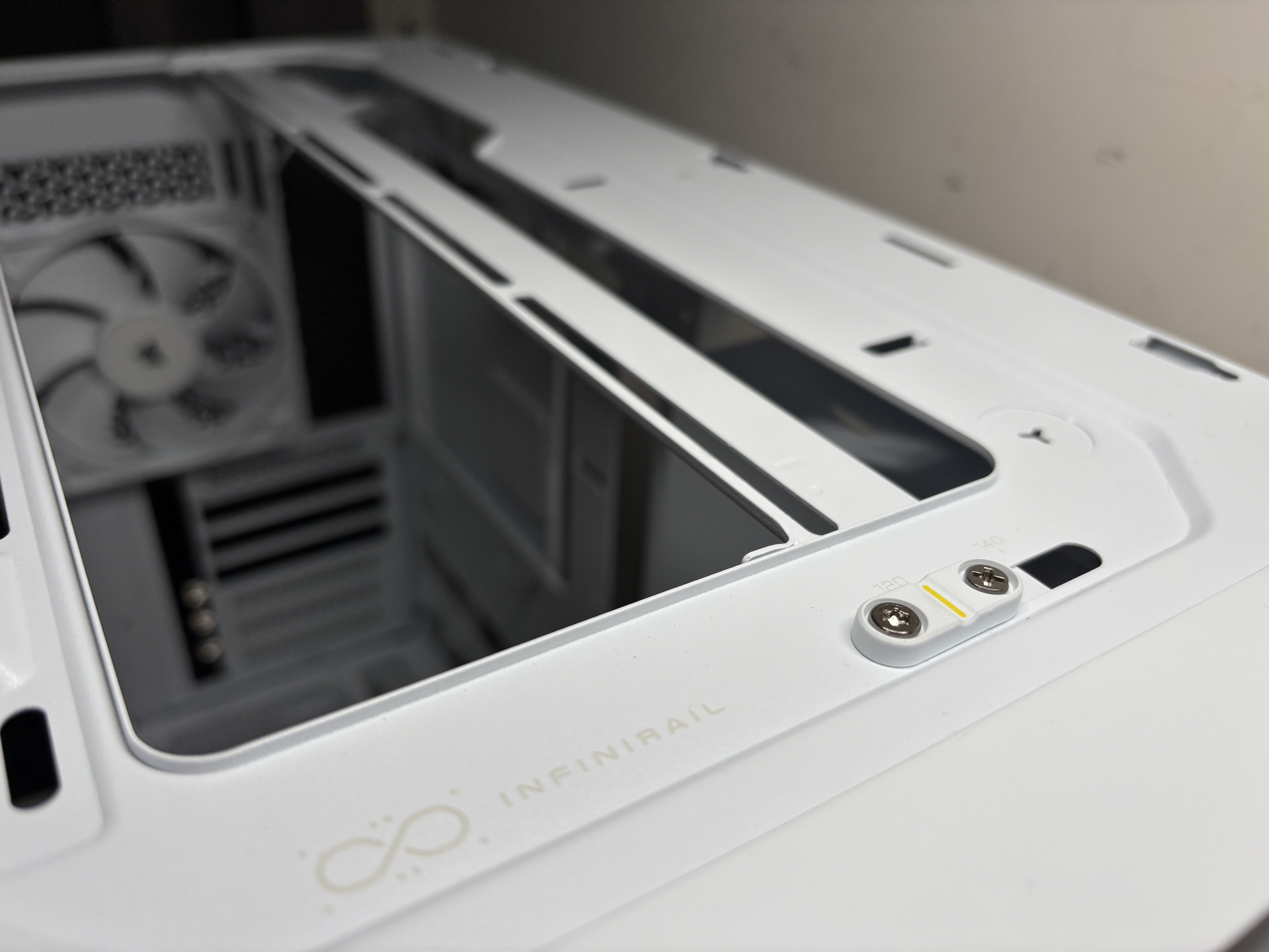

▲頂部的安裝方式很特別,與前面板有異曲同工之妙,鎖點之間都是可以移動來配合風扇大小!可以安裝三個 12 公分或兩個 14 公分風扇,透過鎖點偏移玻璃這一側也可以知道,頂部的挑高空間並不多,雖然可以但不建議安裝 280mm 水冷
▲而這種特殊的固定設計方式,CORSAIR 也將其命名為 InfiniRail 系統,想要了解更多可以參考官網上的說明

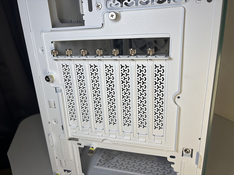

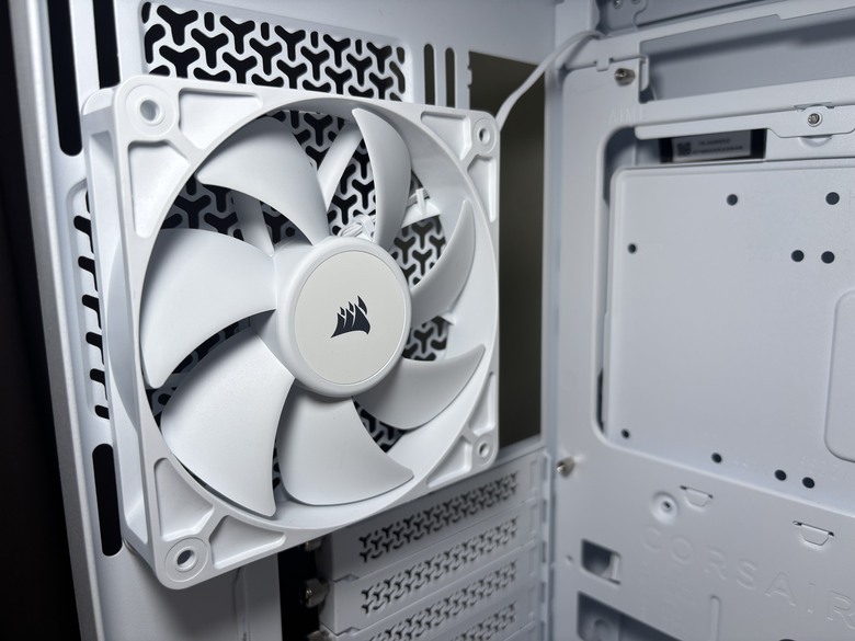

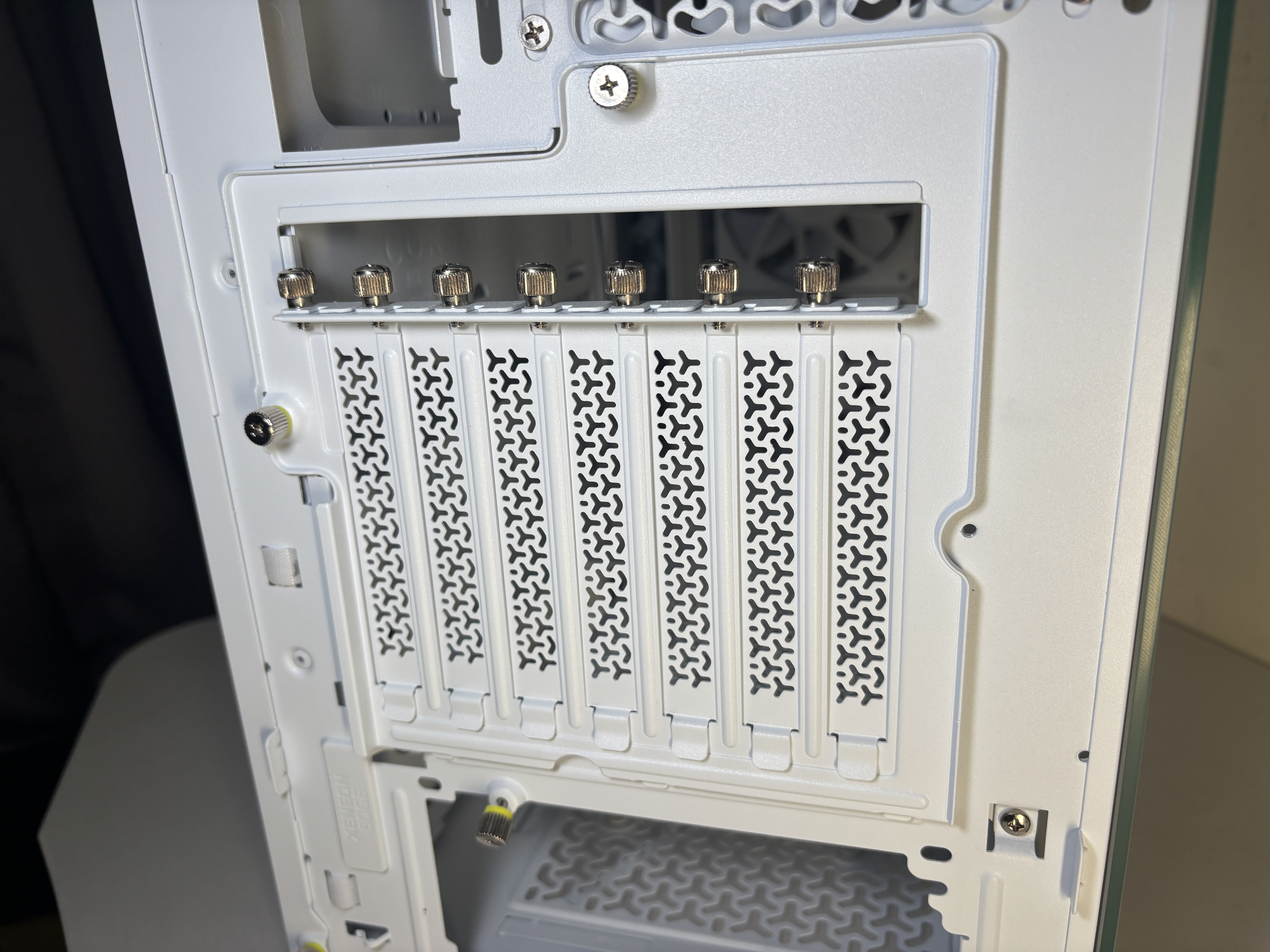

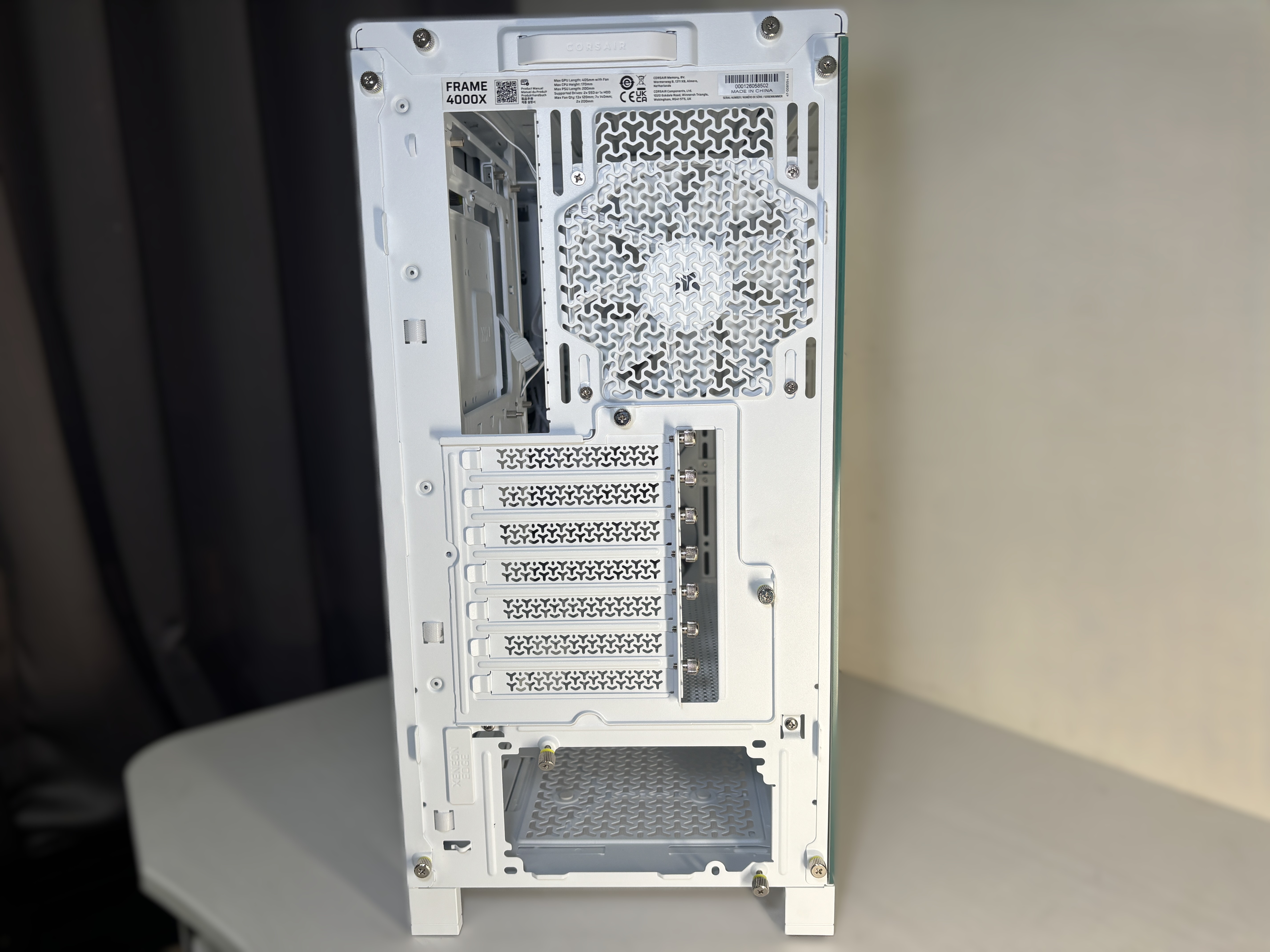

▲在後方的風扇安裝位以及 PCIe 擋板也採用了極具辨識度的三角開孔,在機殼的許多細節處都能看到相同的設計語彙,整體一致感非常好!在 PCIe 安裝位採用模組化設計,可以旋轉 90 度來將顯卡變成直立安裝~
▲最外側的 PCIe 擋板與玻璃還留有不少距離,不用太過擔心顯示卡的散熱問題~

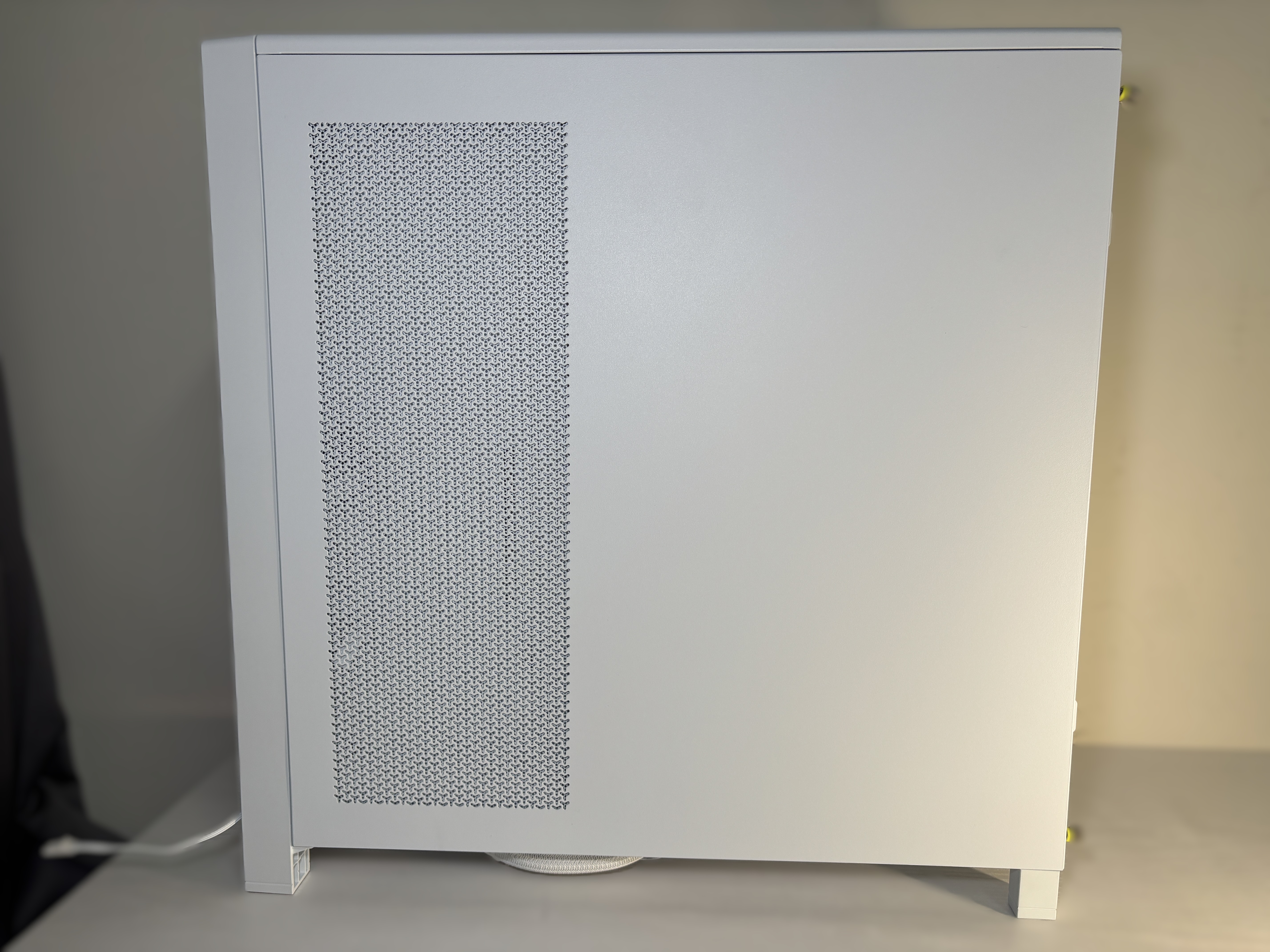

▲在右側背板靠近前面的位置,也同樣採用了令人密集恐懼症發作的細小三角開孔設計,並且內側還附贈了一塊磁吸防塵濾網~

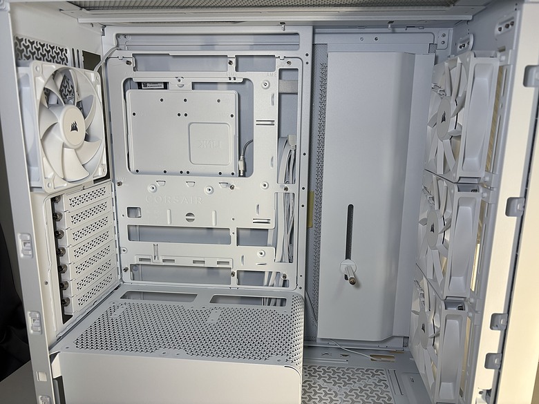

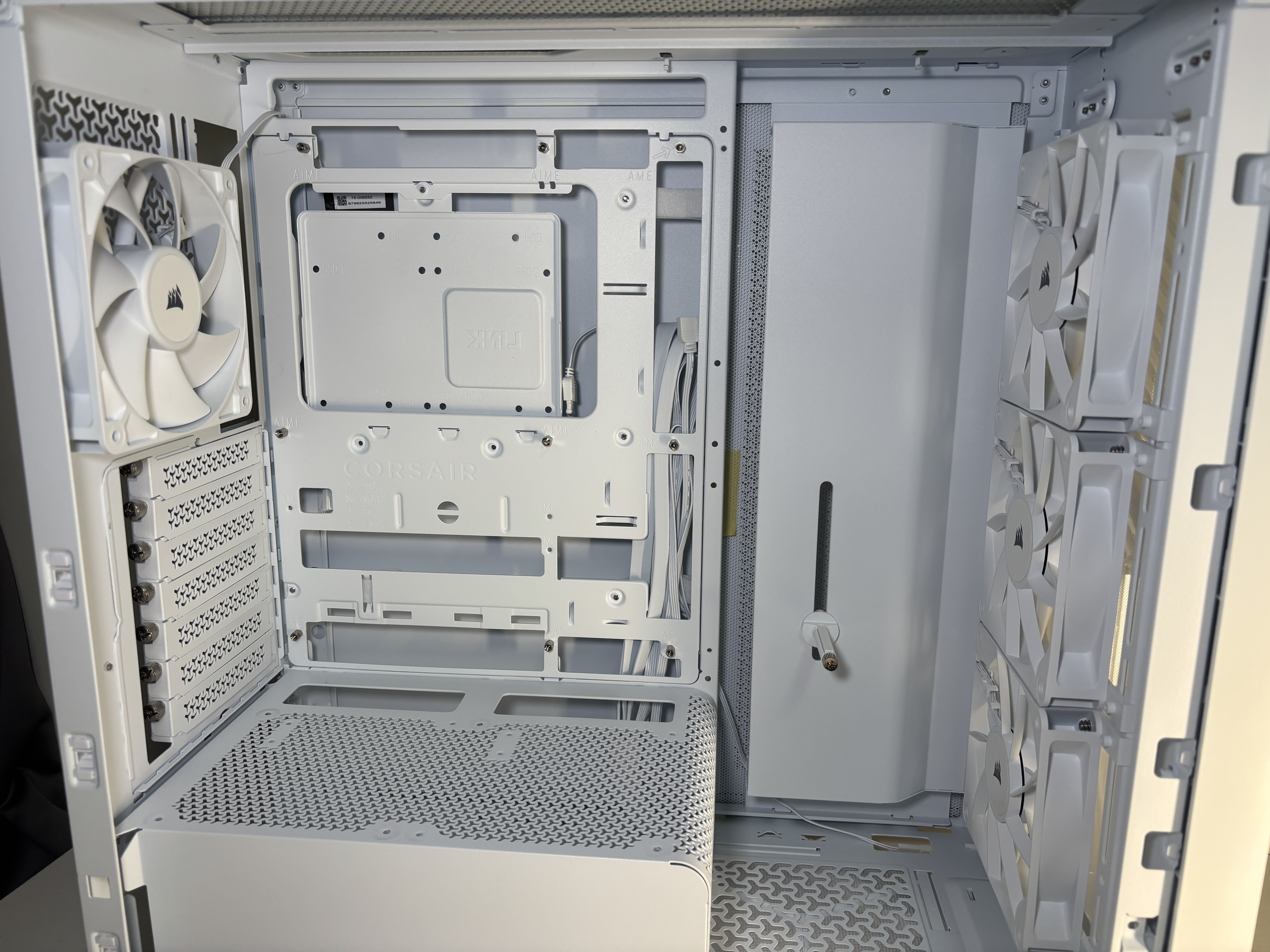

▲機殼內附的四個 RS 120 風扇都是短線設計,出廠時會額外插上 PWM 延長線,本身也有子母串接菊花鍊設計,在接線上不會太麻煩,後方有許多走線處都給了魔鬼氈來協助理線,主板安裝位支援背插設計,在空間上也給的很充裕,比較可惜的地方就是硬碟安裝位並不多
▲主要的硬碟位就只能靠這塊硬碟安裝支架了,支援兩個 SSD 或一個 HDD,在上面還特別設計了一個凹槽,用來放自家專屬的控制器!

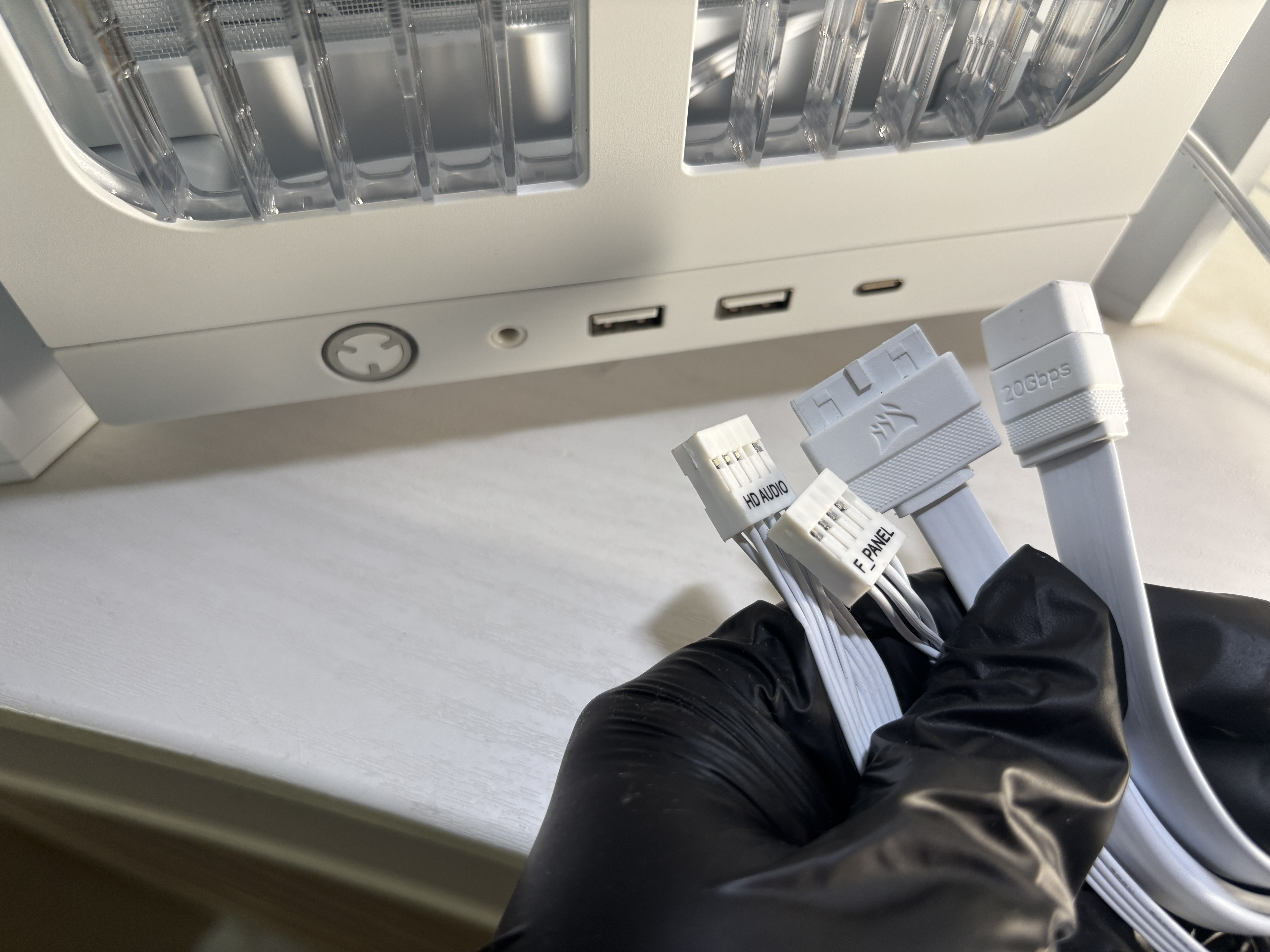

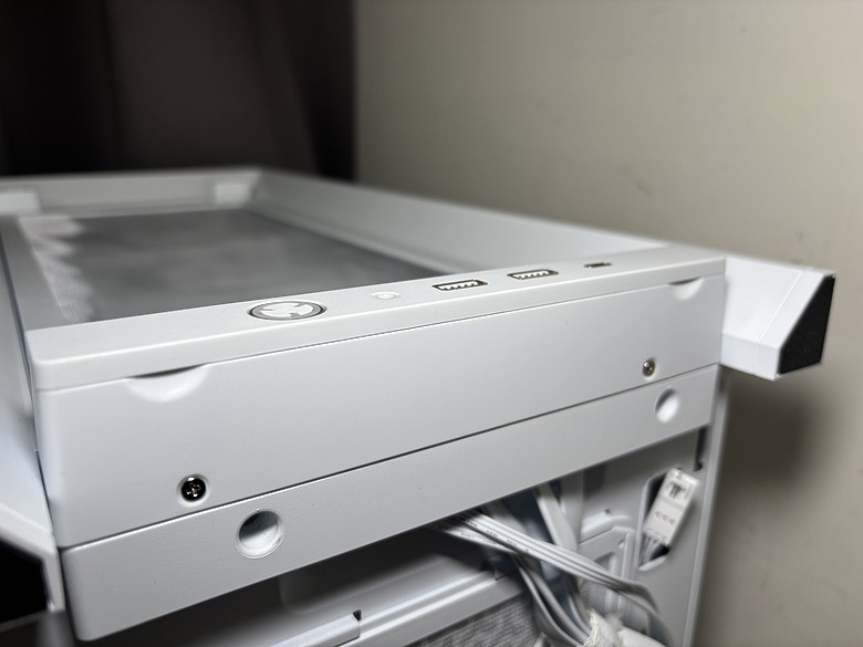

▲在前置 I/O 接口的部分算是設計得相當用心!標準的兩個 USB 3.0、20Gbps 的 Type-C 接口、音源複合孔和一體式的 F_PANEL,如果你有燈光控制器或額外的需求,附件裡也有轉接線可以利用~

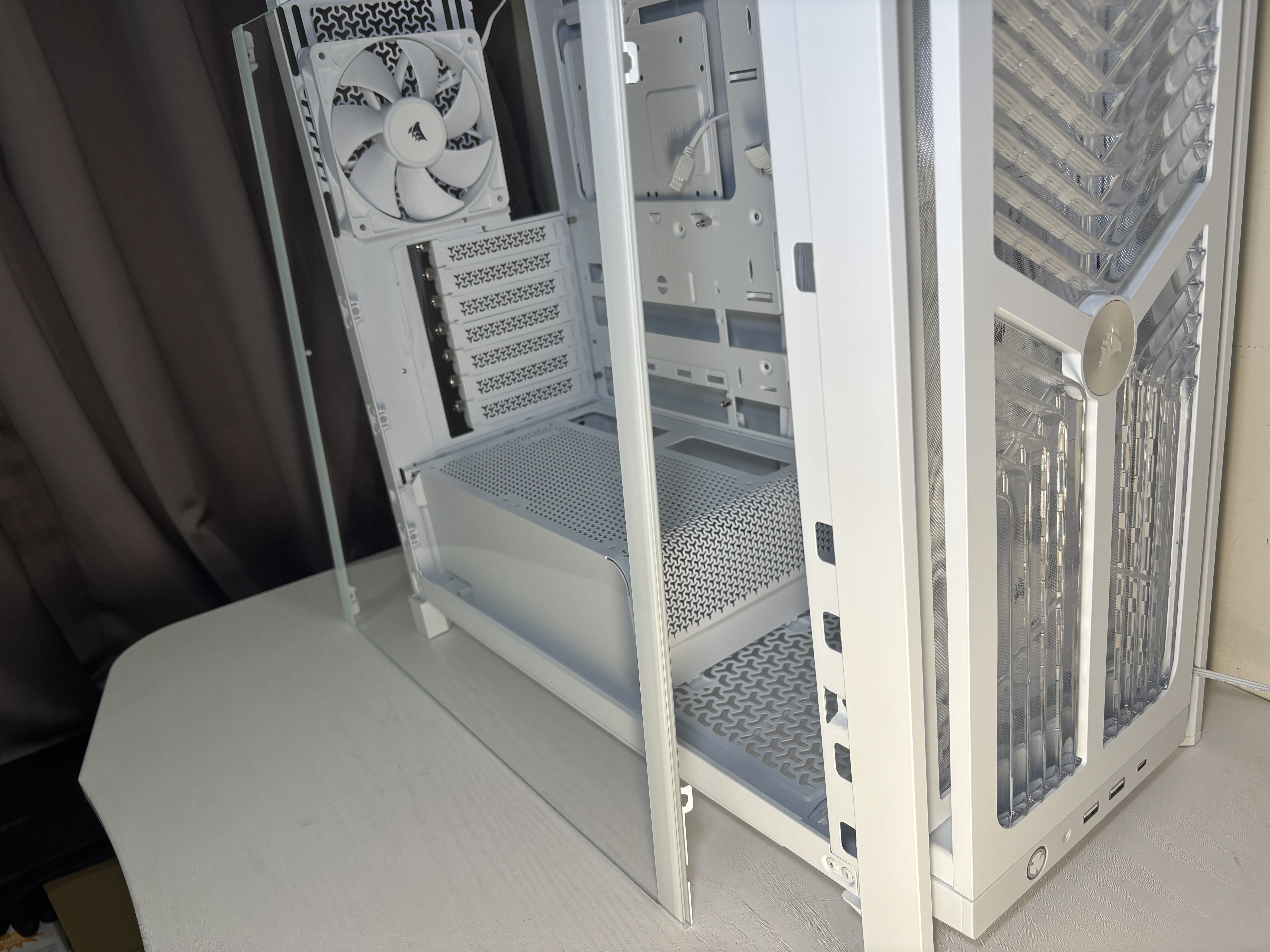

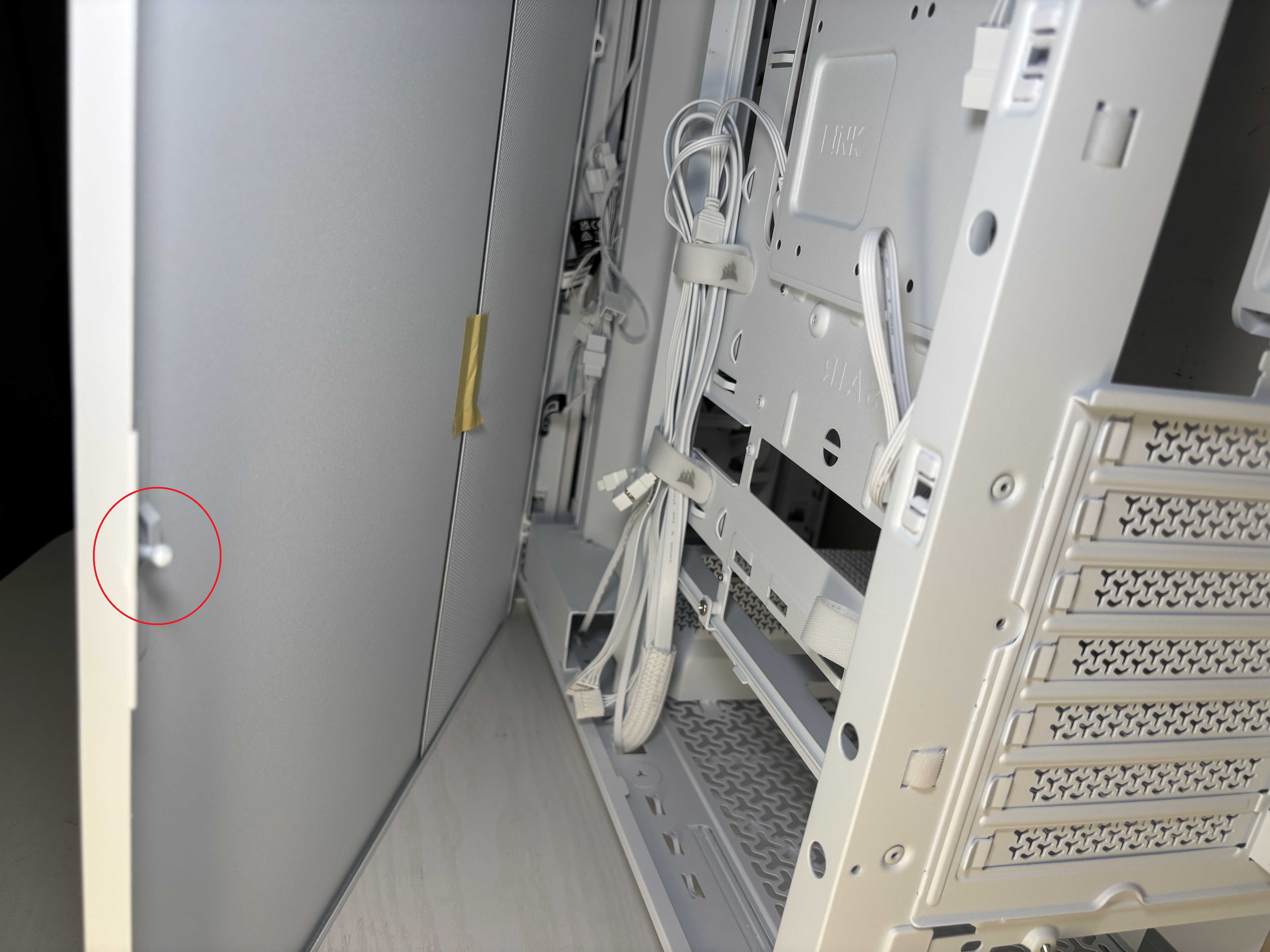

▲背板的拆裝上很不順手,玻璃側板這部分也是同樣抽象!擰開後方兩個手轉固定螺絲後,還要在後方中間向外掰開,加上前方還有兩個固定卡榫扣住,也不是完全往後抽,還得往外拿起來,這中途必須要非常小心底下別摔到,建議機殼以躺平的狀態來拆裝這塊玻璃,這真的是詩人開箱過上百個機殼中,拆裝體驗最糟糕的一種!
▲在主機板安裝位的右側,預設是一塊擋板,可以往右移動一格來相容較大的 E-ATX 主機板,也可以拆下來替換成附件中的風扇支架!
▲電源分艙平台上方可以安裝兩個 12 公分風扇,而這塊分艙平台是可以拆下來的,不過會與側邊的遮線擋板卡到,需要先拆掉右側擋板才能拆下這塊分艙平台,對於日後臨時想額外加一條線材是很不方便的!

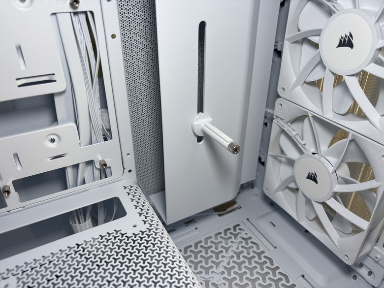

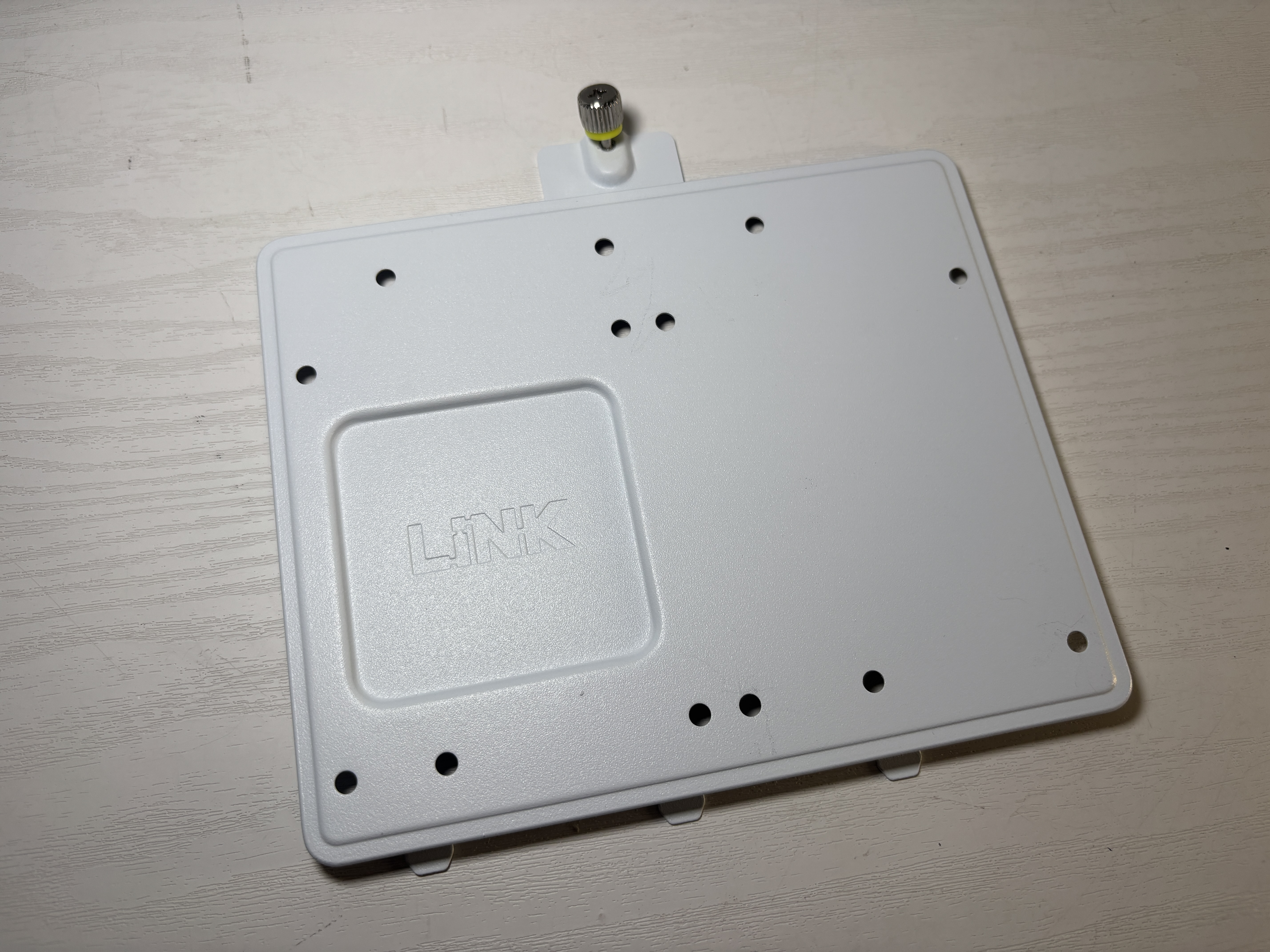

▲在預設的這塊遮線擋板上有一個造型相當特別的顯示卡支撐架,將固定螺絲設計在前面非常直覺!調整好位置後不用再轉到後面去固定~
▲如果說你選擇要替換掉遮線擋板,換上風扇支架的話,附件中同樣有個更小一點的顯示卡支撐架,就裝在主機板右下這一側,把預裝的支架拆下來轉移過來用即可~

▲會買這咖機殼是覺得前面板真的超級好看,整體顏值非常高!外觀設計上也很有自家海盜船新款三角形 Logo 的設計語言,但真沒想到在開箱過程中能讓我心中起伏如此劇烈…

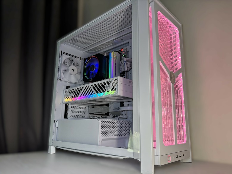

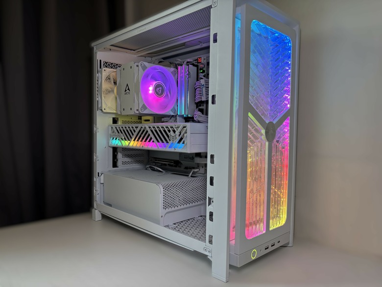

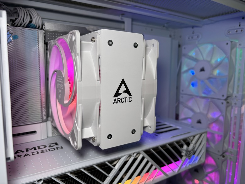

▲因為要開箱藍寶石白色板卡組合,所以順便買了這咖肖想很久的機殼,在去年電腦展上就有看過概念機,當初還是無光面板搭配上燈光風扇的形式,而這次上市推出的燈光面板搭配無光風扇,我覺得是更好看更有氣氛的樣式,想不到裡面塞了一坨大的 …

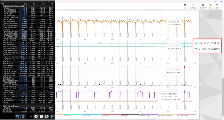

▲在零件的部分搭配了目前旗艦級的 Ryzen9 9950X3D2 加上 RX9070XT 的雙 A 組合,機殼的散熱能力上算是相當不錯,預裝的 RS 120 轉速最高能達 2100 RPM,滿速狀態下算是比較有存在感的,建議日常控制在 1000-1200 RPM 左右即可
▲機殼的整體相容性很優秀,後方能夠支援到 14 公分風扇,那肯定對於塔散的高度限制很寬裕,進而對於 12VHPWR 線材接口也不容易去讓玻璃側板擠壓到~
▲這裡我也簡單放上 3DMark Steel Nomad 的壓力測試結果,在機殼風扇只有維持 1000 RPM 的靜音環境下,溫度表現相當優秀~

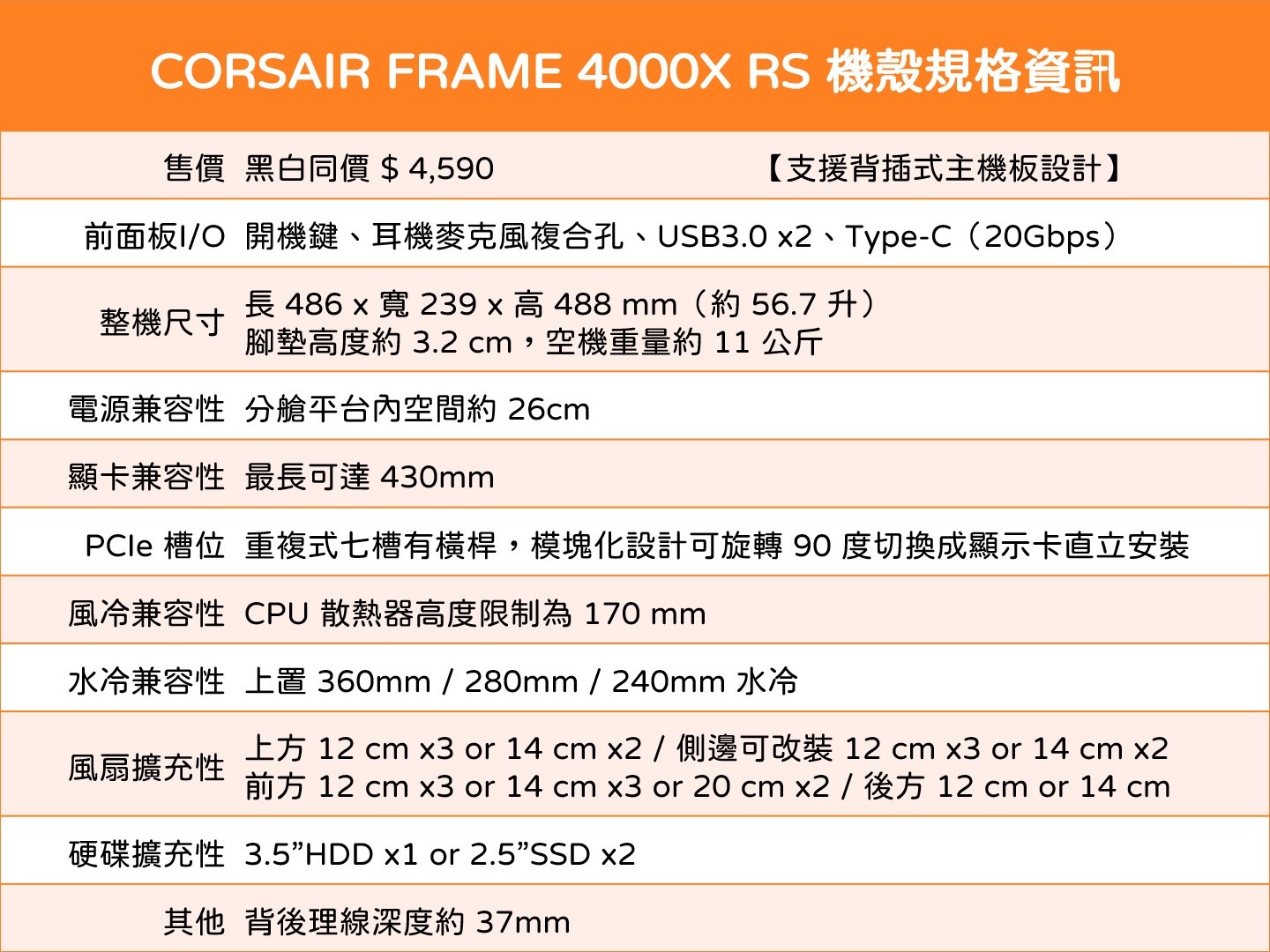

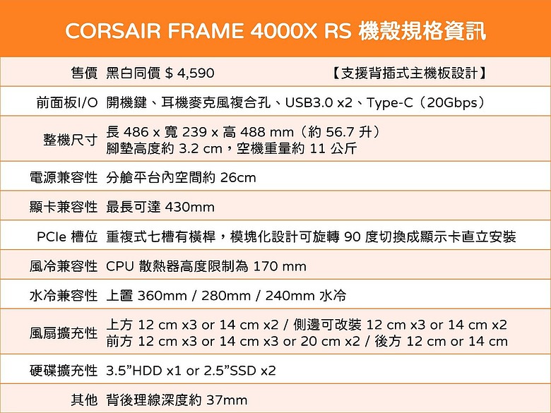

▲老規矩,依照慣例,每次機殼的開箱,詩人都會再次整理出更加詳細的相關規格給大家參考,記得點讚收藏一下,回去慢慢看,希望對大家都能有所「收貨」!
▲在機殼命名上,一樣延續著海盜船機殼的傳統,主要以數字來區分大小,像是本次開箱的主流 4000 系列,往下還有個 3500X,往上還有 4500、5000、7000 等相關款式,其中的 FRAME 則代表了它們模組化的設計,有許多配件可以替換,像是前面板可以替換成木質調,或是側面玻璃可以加裝螢幕等等

經過了以上一連串拆裝上的驚心動魄,當最後一顆電源鍵被按壓、微光沿著箭羽面板緩緩流淌在桌面上時,看著監控軟體裡那漂亮的 60 度均溫,心裡那股在裝機過程中差點摔側板的躁動,終究還是被眼前這幅純淨的畫面給撫平了~
