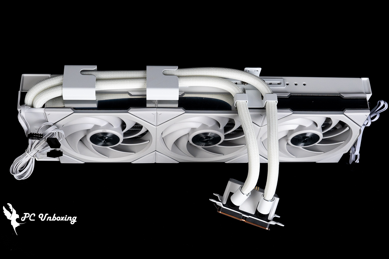

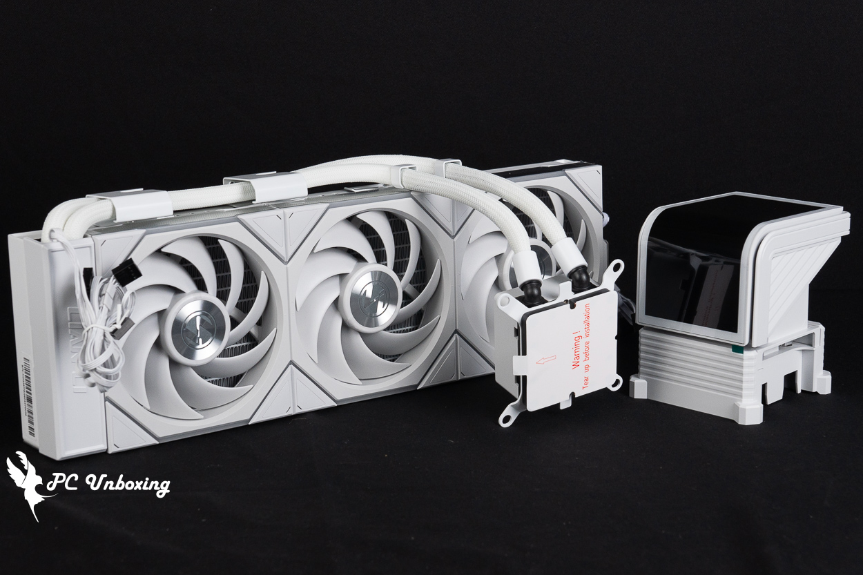

該系列水冷主要針對目前主流的「機殼上置式水冷安裝方式」進行規劃,出廠時就已經將風扇及水冷管走線等安裝完畢,而磁吸式水冷頭則是分開放置。
側裝水冷管道設計將水冷管沿著水冷排的邊緣固定,大幅減少了水冷管露出面積以減少機殼內部的視覺混亂感,水冷頭需要的 PWM 和 USB 連接線材則是直接藏在水冷管編織套中,同樣也收在散熱器側面呈現出「幾乎無線和隱藏水管」的視覺外觀,但相對應的會根據機殼與主機板布局尺寸等因素,需要去調整水冷管安裝模式,Hydroshift 則保留了可變動空間。
水冷管由側繞走出並由三個預設支架固定,三個支架搭配冷排側邊的螺絲孔與螺絲固定,玩家們可以根據不同機殼搭配,來去調整支架位置的設置,甚至去拆除來調整水冷管走管。
△ 風扇預先安裝完成。
△ 水冷管走管展示。

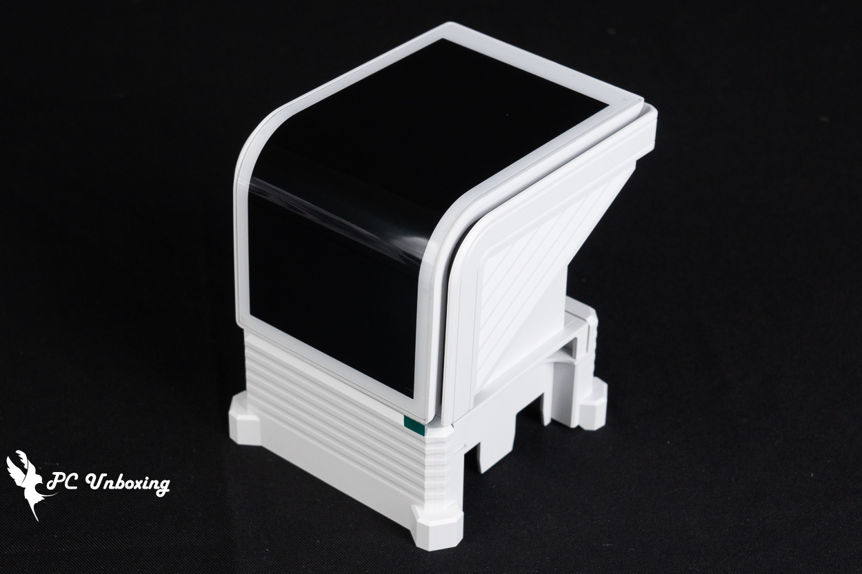

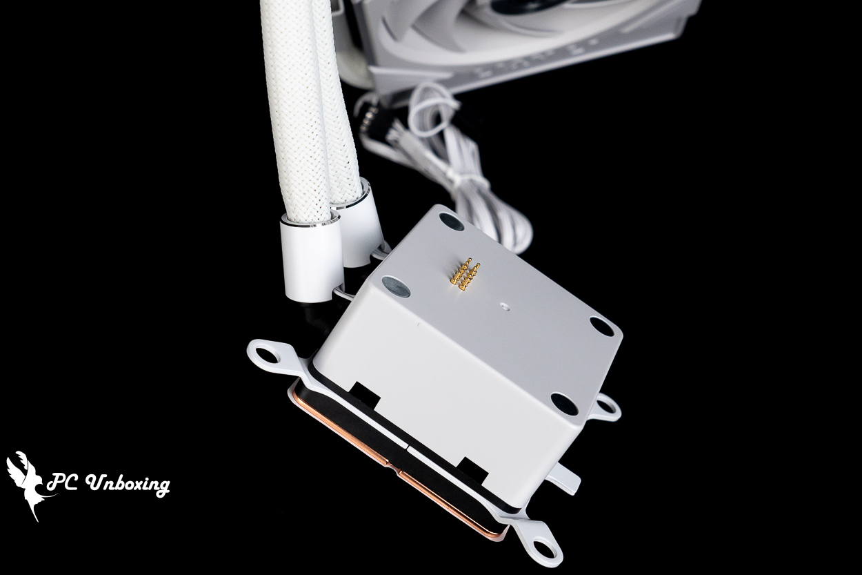

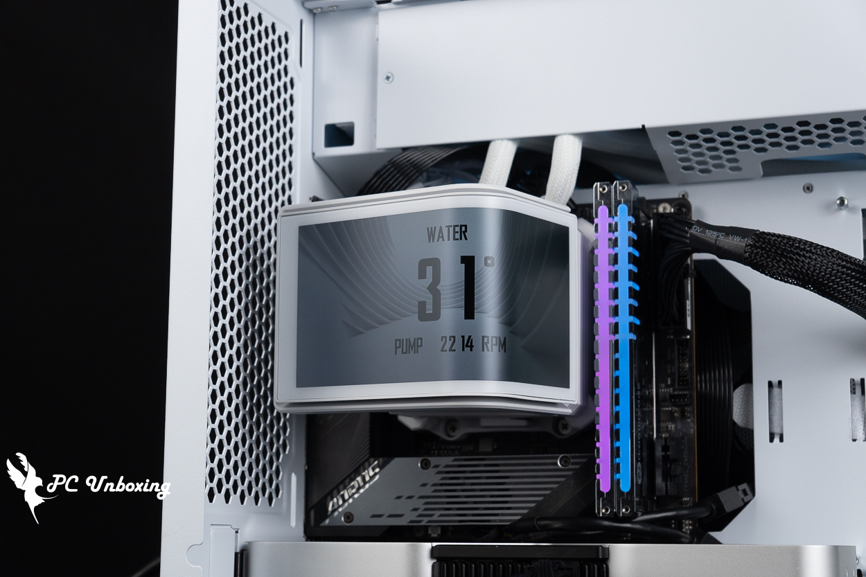

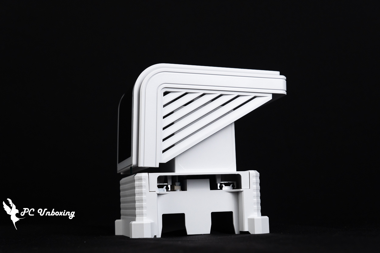

HydroShift II OLED Curved 360 最大的特色就是水冷頭,磁吸式熱插拔 OLED Curved 曲面螢幕水冷頭模組,尺寸為 126.5 x 87.1 x 108 mm,高度為 108 mm,冷頭螢幕為 6.67 吋 OLED 螢幕,有著 2288 x 1048 解析度、500 nit 亮度、60Hz 的更新率等顯示規格。
這款水冷支援 Intel LGA 1851 / 1700 與 AMD AM5 / AM4 平台安裝,水泵 PUMP 在「沒有搭配軟體使用」的時候最大轉速約 2200 RPM,在 L-Connect 3 軟體內將 PUMP 設定為 100% 的話最大轉速約 2400 RPM,但如果「於 L-Connect 3 軟體中開啟 Turbo 模式」最大轉速可達 2800 RPM,因此若想發揮這款水冷完全的散熱性能,建議要在 L-Connect 3 軟體中開啟 Turbo 模式進行使用。

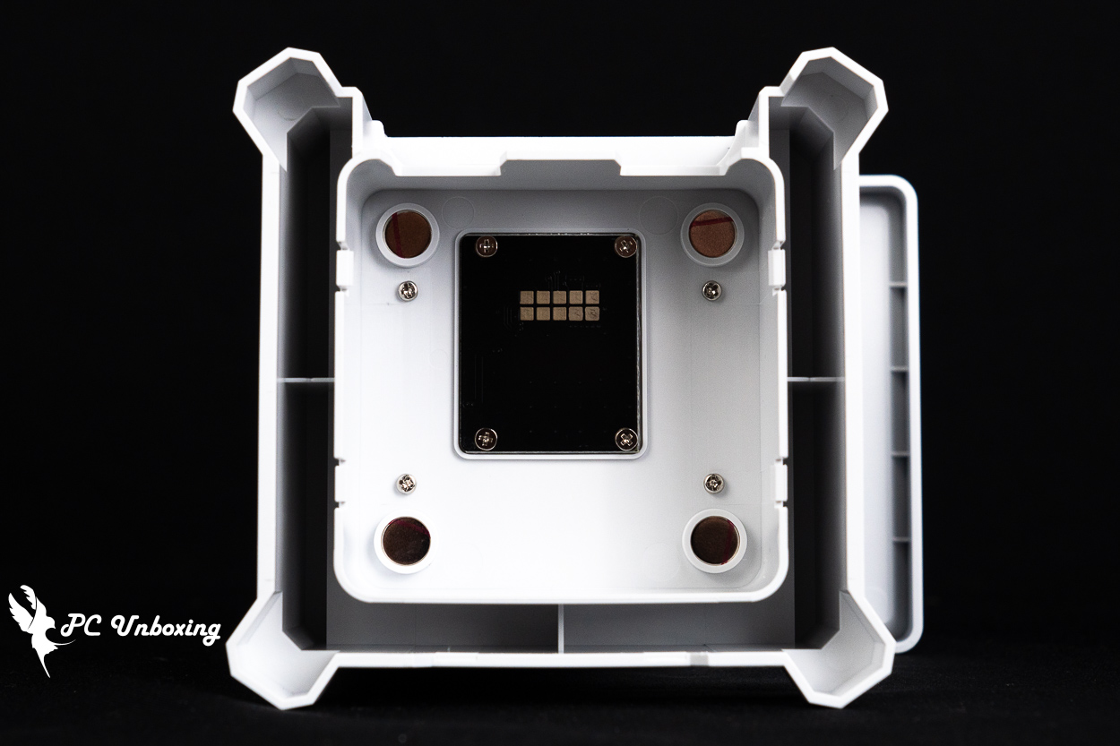

△ 螢幕金屬觸點。
△ 冷頭貼有防刮保護膜。
△ 水冷頭安裝所需的線材一覽。
LIAN LI 自家軟體內預設提供多種 2D 和 3D 主題可以套用,也可以利用靈活的雙分割和三分割畫面佈局設定,最大限度地利用螢幕空間,玩家可以將曲面 OLED 顯示器分割成多個獨立區域進行完全自訂義,你也可以自由選擇個人化背景圖片、動態動畫或靜態硬體指標監控等等來顯示。
這款水冷頭有電動垂直和水平調節設定功能,透過 L-Connect 3 軟體可以去設定左右角度和上下高度,以根據任何機殼去調整展示幅度,這也是目前市面上水冷沒有的特色。
△ 曲面螢幕。
△ 螢幕底下特寫。
△ 螢幕側面特寫。
△ 磁吸式固定。

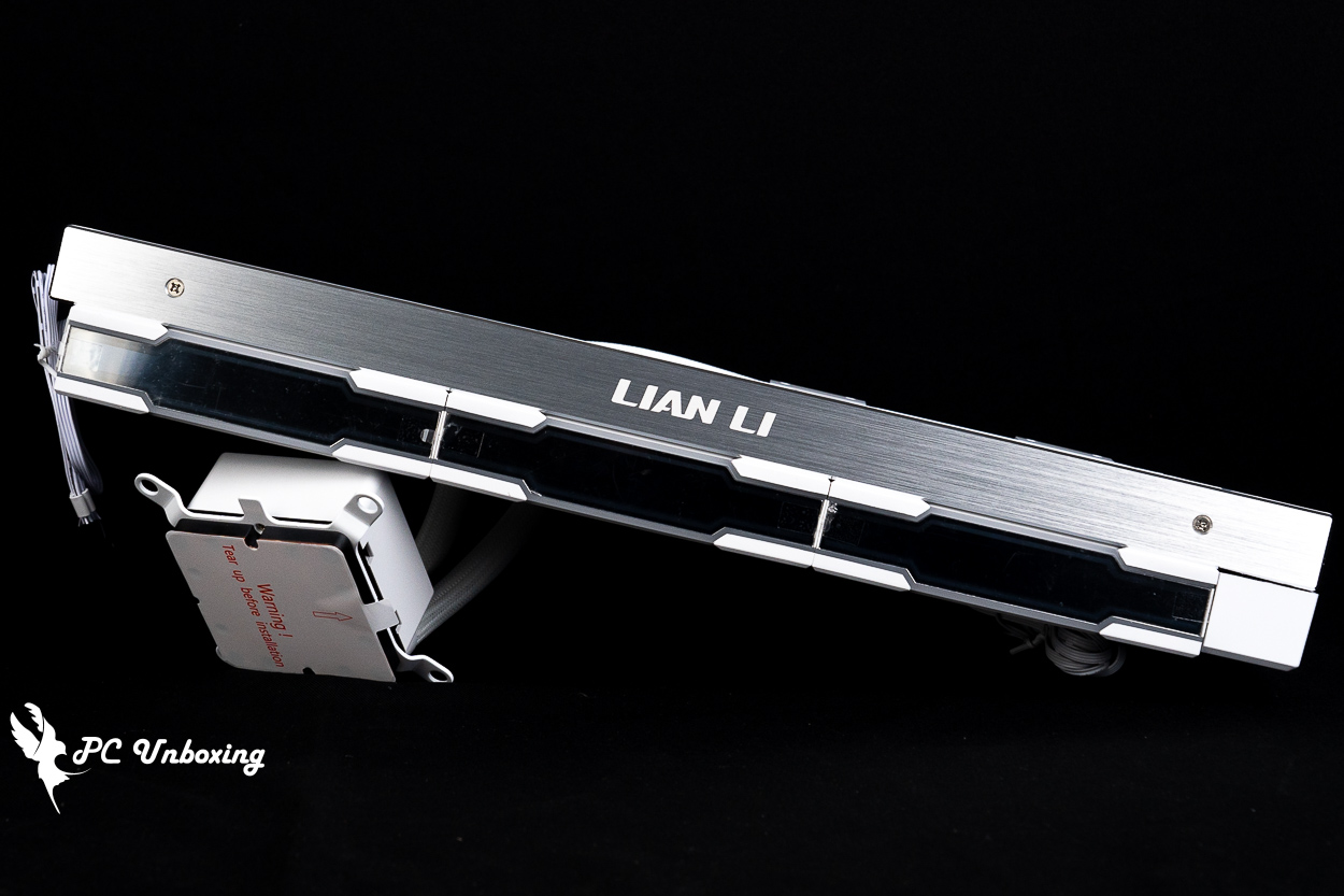

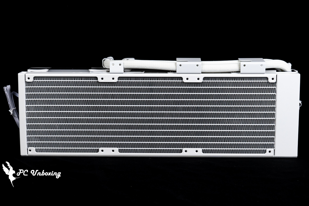

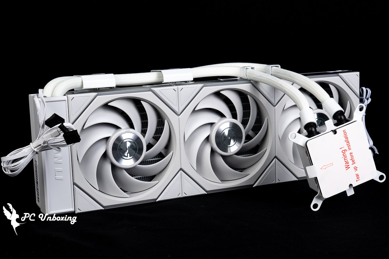

水冷排尺寸為 400 x 122 x 24 mm,官網標榜著比上一代薄 3 mm、短 3 mm、窄 2.5 mm,減少安裝後的使用空間,但包含側面水冷管所使用空間,整體水冷排加風扇用到的尺寸為 400 x 139 x 52 mm,也就是上置水冷區塊的寬度還是有些要求,建議還是找原生就有支援 140 mm 風扇安裝的機殼。
水冷管處的三個固定支架頂部設有螺絲鎖孔,在安裝過程中可以搭配 140 mm 風扇安裝鎖孔去微調以及固定支架。
△ 單波道水冷排,整體水冷用到的尺寸為 400 x 139 mm,建議機殼上方安裝位置要有支援原生 140 mm 空間。
△ 水冷排加風扇使用的總厚度為 52 mm。

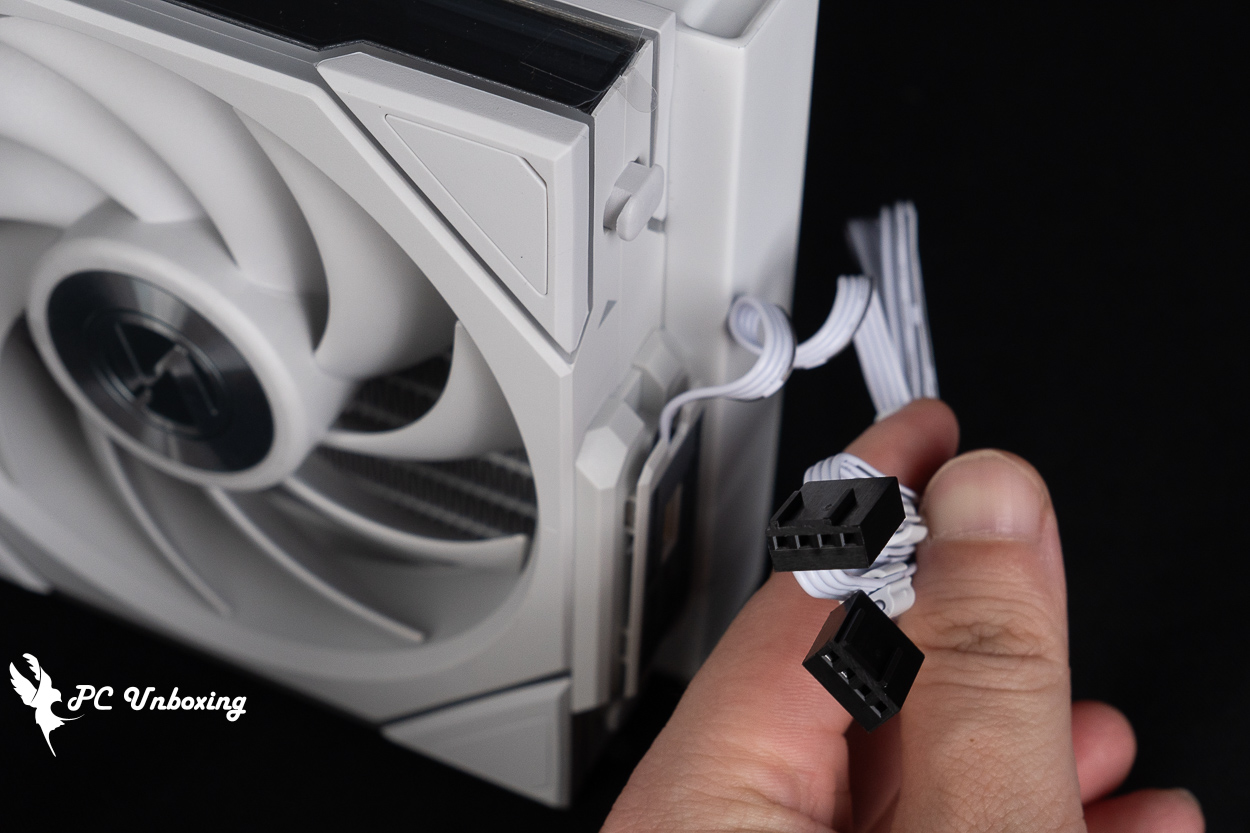

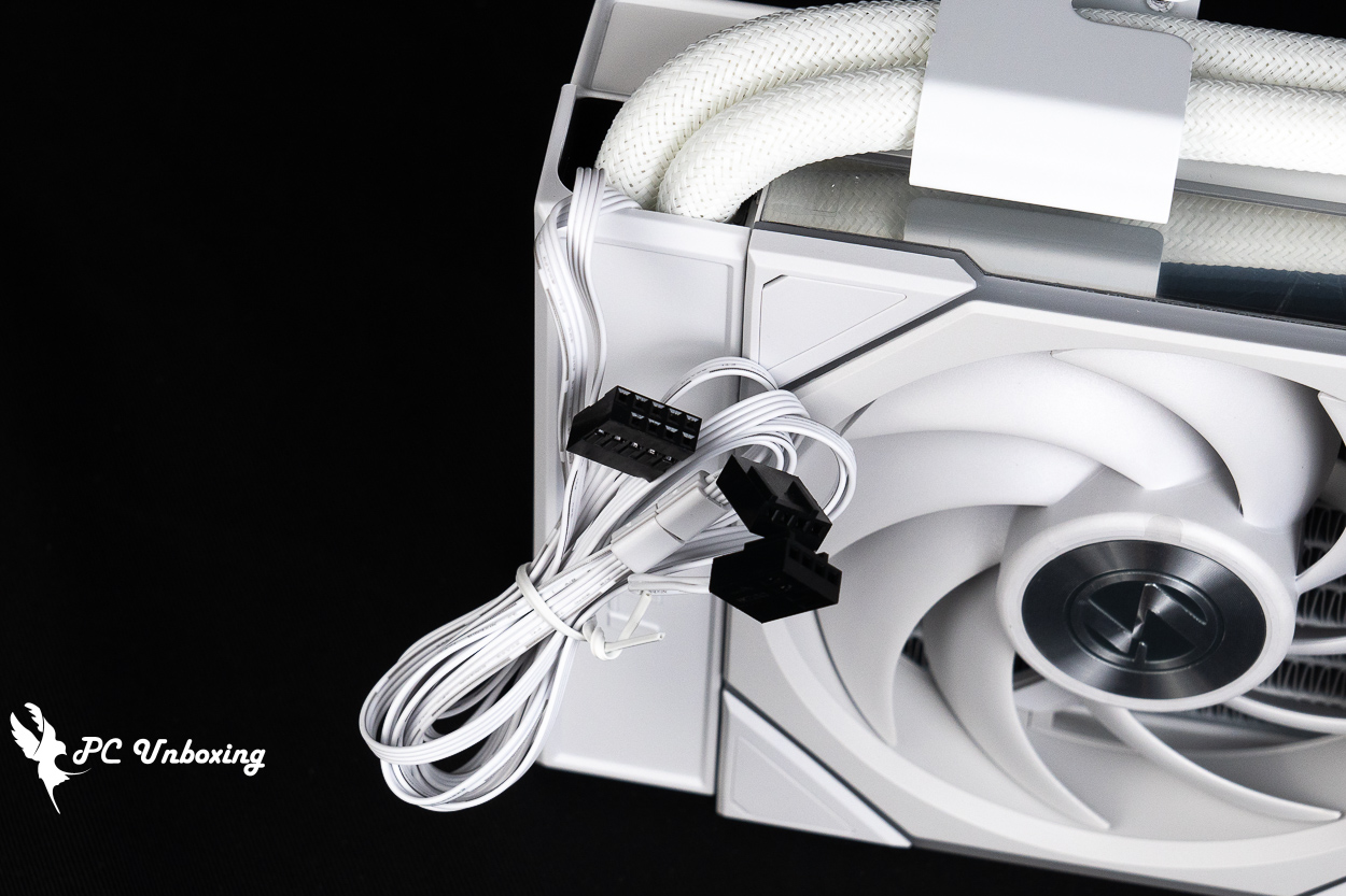

△ 風扇本身的供電需要 PWM 4-Pin、2-Pin 輔助供電各一個。

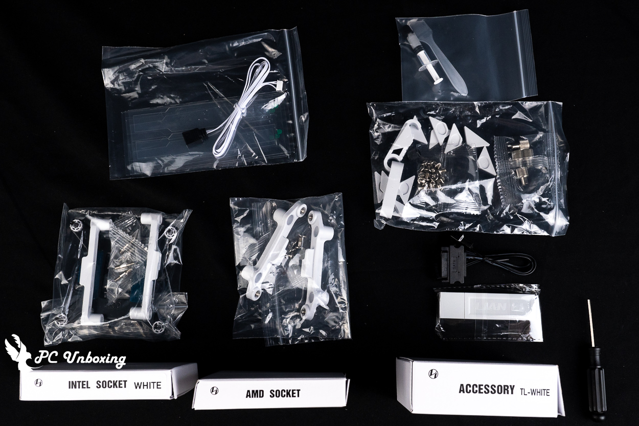

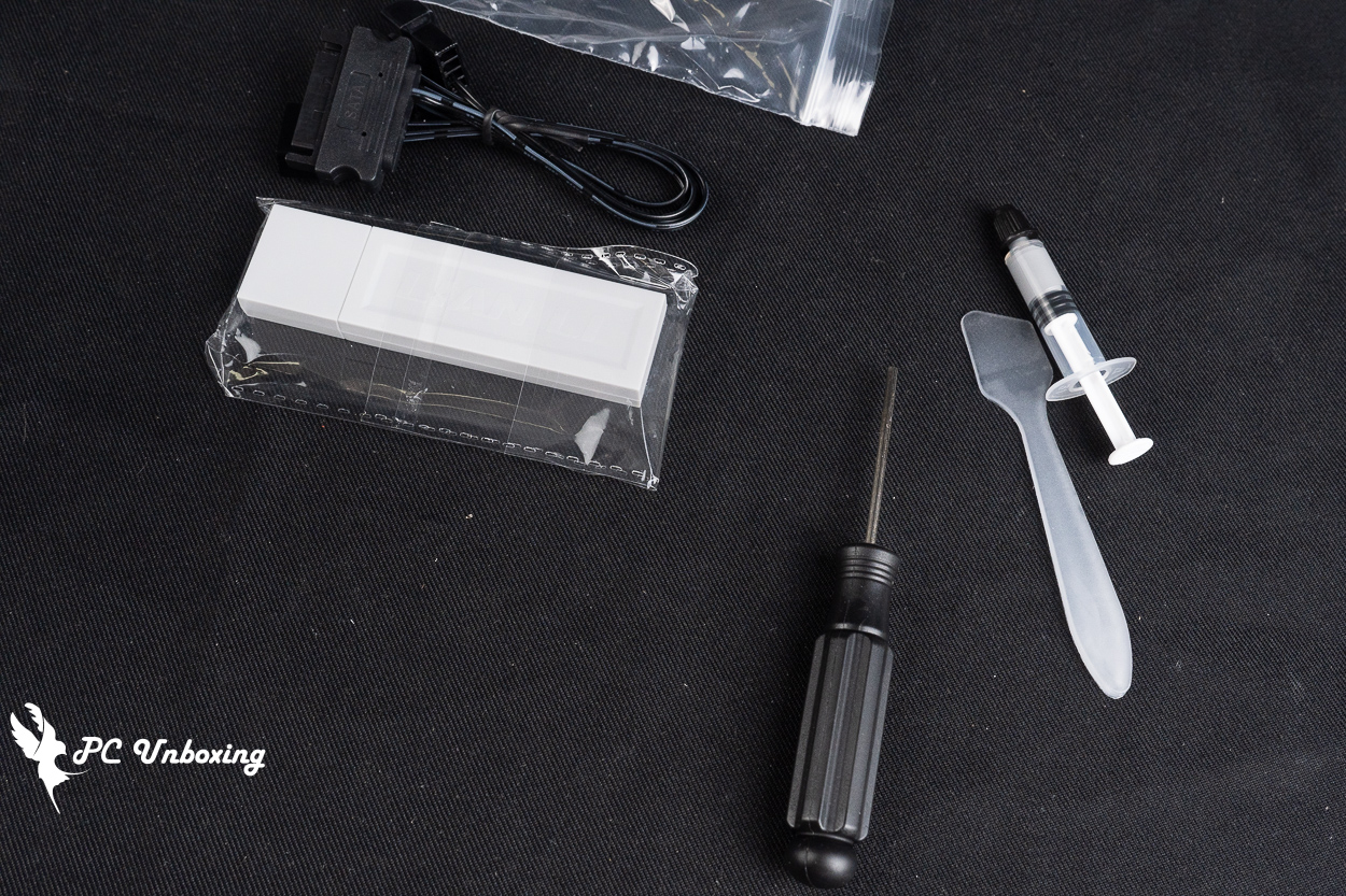

配件有 TL 風扇保護貼、TL 風扇轉接 5V 3-Pin ARGB 控制線、AMD & Intel 兩家平台扣具螺絲底座組、銅柱螺絲起子、SATA 一分三輔助供電線材、風扇鎖孔裝飾片、L-Wireless 控制器、散熱膏與抹刀、冷排螺絲、水冷管夾。
△ 水冷配件一覽。

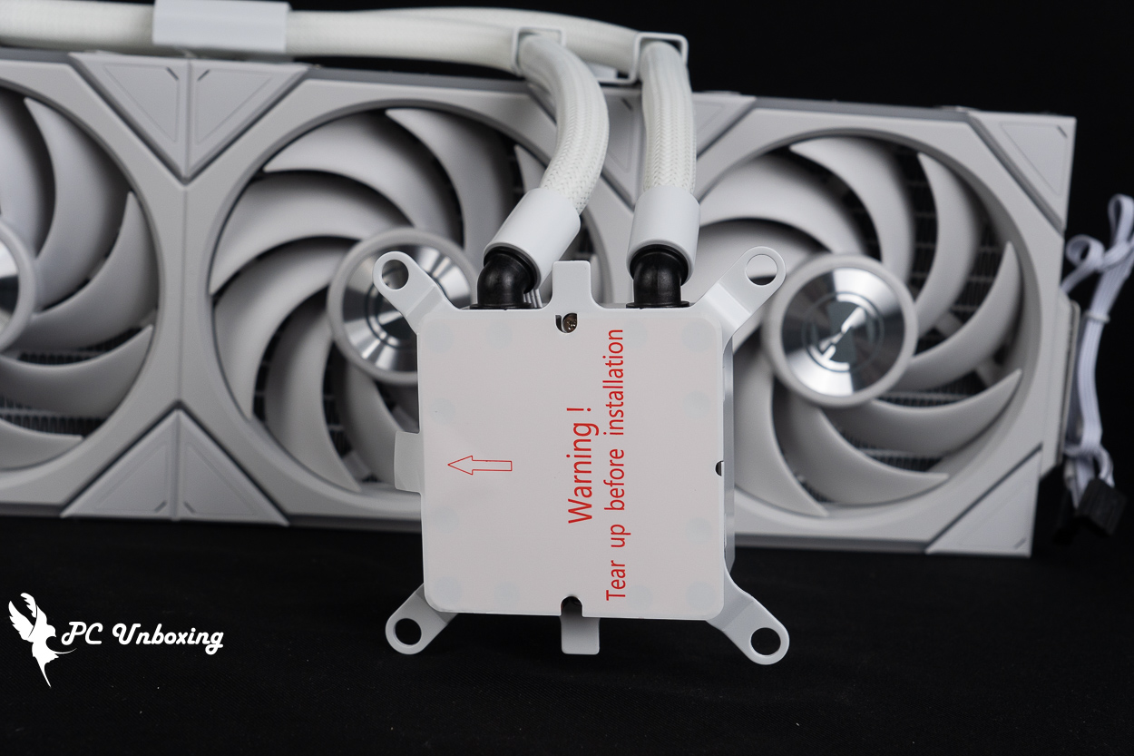

△ 附贈的散熱膏與抹刀。

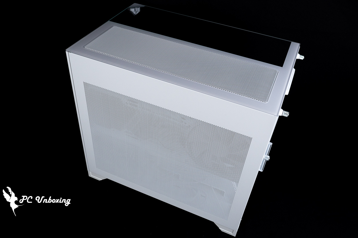

在過去筆者有開箱過 LIAN LI O11 VISIONLIAN LI O11 Vision Compact 兩款 Vision 系列機殼,該系列主打雙腔安裝空間設計及配有三面玻璃展示性為特色,而今天的則是更小巧僅支援 M-ATX 與 ITX 主機板安裝,但更進一步擴增了上置隱藏式散熱器設計的 LIAN LI O11 Vision-M(O11VMW) 機殼。
O11 VISION-M 同步提供 O11 Vision-M 標準版和 O11 VISION-M Digital 數位版兩種選擇,O11 VISION-M Digital 數位版配備內建 9.2 吋螢幕,而兩款版本均提供黑白配色,這款機殼的長寬高尺寸為 419.6 x 275.1 x 395.2 mm。

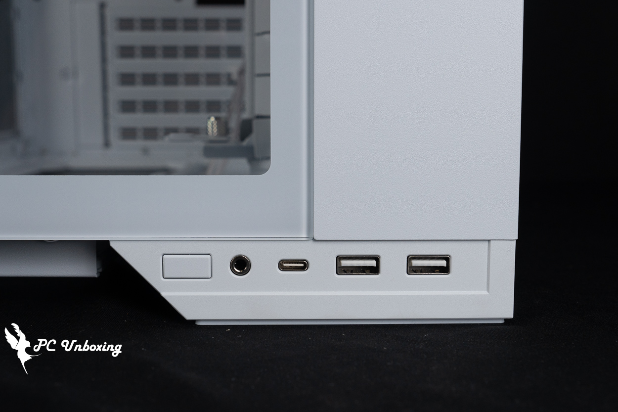

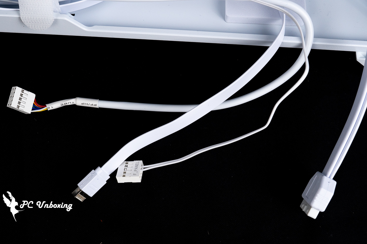

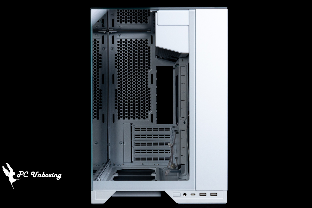

機殼 I/O 插槽設置在機殼前方底下,所以這款機殼更適合放置於桌面以上高度使用會更方便,提供了:開機鍵、TRRS 複合式耳機麥克風孔、2x USB-A 5Gbps、USB Type-C 10Gbps。
△ O11 Vision-M 標準版機殼白色。
△ 機殼前方玻璃視角。
△ 白色款玻璃側板。
△ 底部側抽防塵濾網。
△ 機殼 I/O 埠一覽。

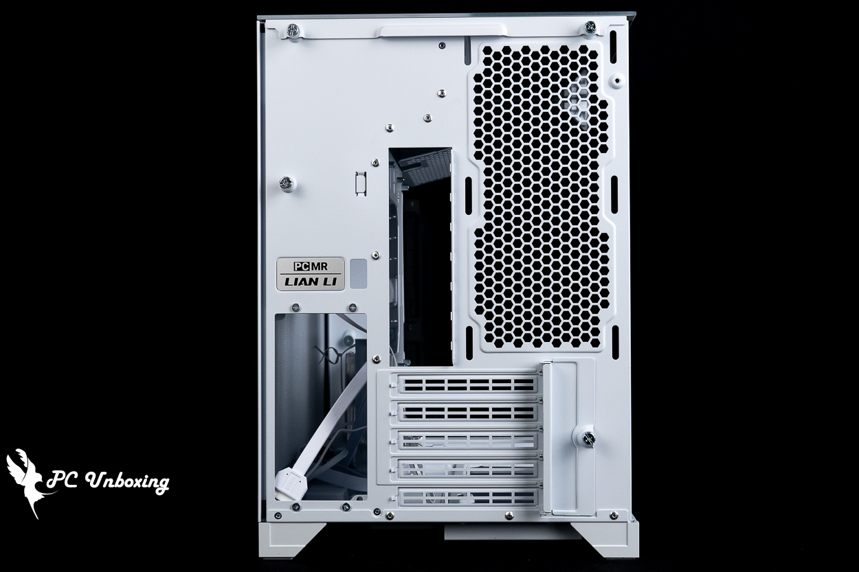

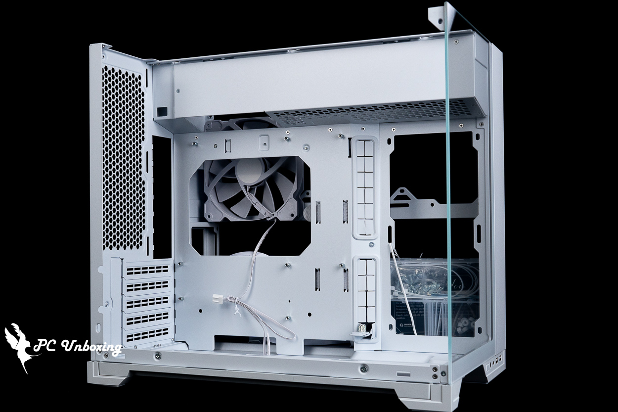

機殼後方可以支援兩個 120 mm 風扇安裝,因為寬度限制的原因,這個位置應該是無法安裝水冷排。

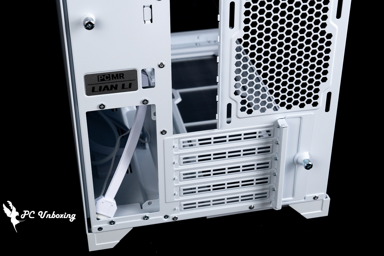

底下配置有五個 PCIE 設備安裝位置,採用可重複使用的擋板,PCIE 插槽因為是有橫桿設計,所以要注意顯示卡直立轉接架相容的部分,如果要使用其他品牌的直立架需要確認一下。
△ 機殼後方一覽。
△ 電源安裝區塊特寫。

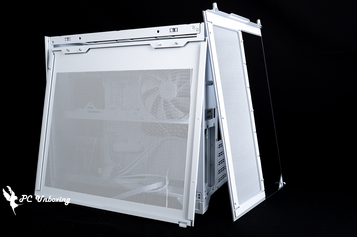

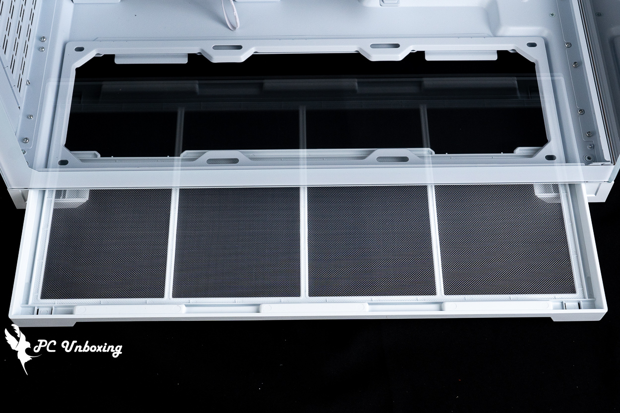

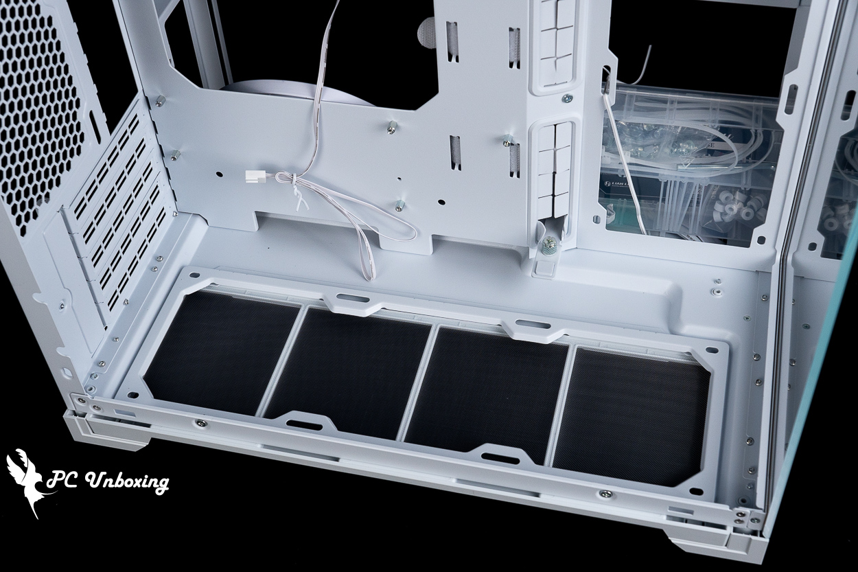

主機板背面一側與上方提供網孔,給側面與上方風扇安裝位置進風或是排風用途,但底下沒有設置磁吸式濾網,會在意的人可能要自行加裝。
△ 整線空間那面的鋼材側板,還有機殼上蓋設有通風網孔。
△ 底下沒有設置防塵網。

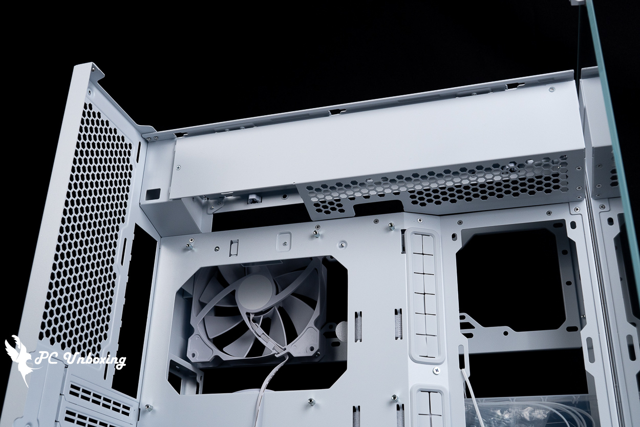

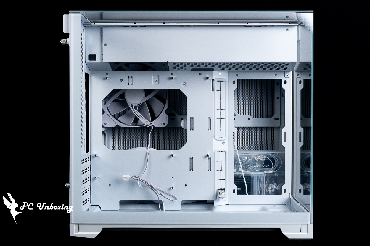

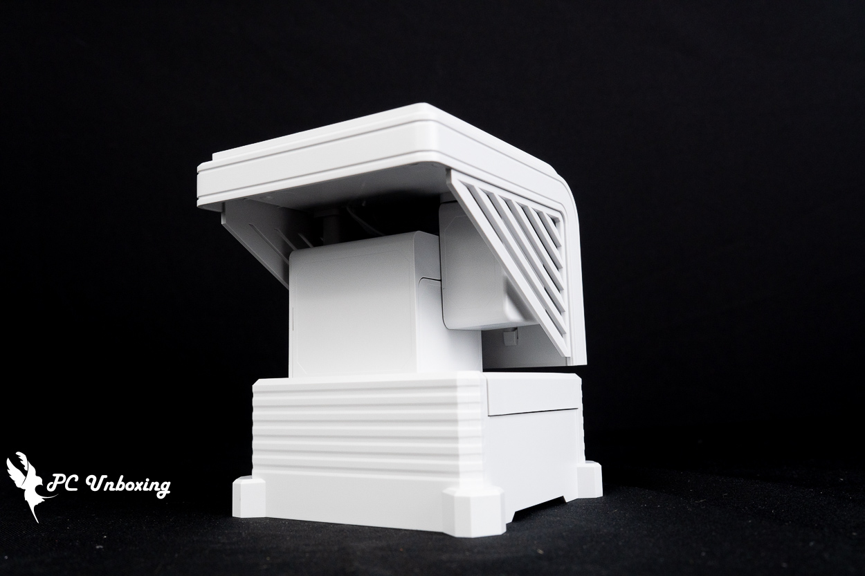

LIAN LI O11 Vision-M 支援 Micro-ATX、Mini-ITX 大小的主機板安裝,但要注意近期新興的背插主機板「不支援安裝」,因此如果是想搭配背插主機板安裝需要迴避。
風冷散熱器則可以相容到 162 mm 的高度,以及長度最多 410 mm 顯示卡安裝,留有足夠的空間給高階型號風冷和顯示卡安裝。

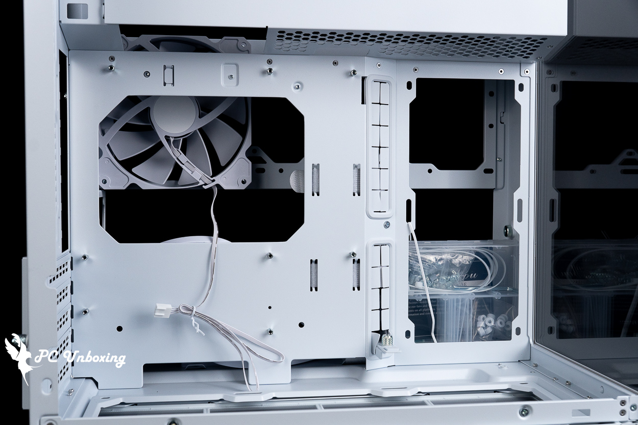

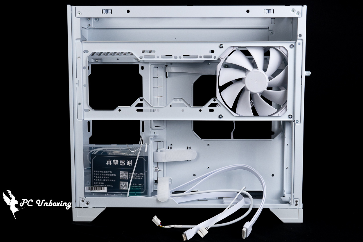

出廠時預先安裝好了一個 140 mm 無光風扇在主機板後方的安裝位置,從側蓋往內吸入冷空氣給上置水冷,完善整個機殼的散熱風流規劃,若想加強機殼內部散熱效果,這個支架上面還可以擴充兩個 120 mm 風扇來增加進風量,但 120 mm 風扇安裝同時還支援硬碟安裝,所以根據需要在硬碟跟兩個 120 mm 風扇去二選一。
主機板右側則設有兩個 120 mm 風扇安裝位置可以擴充,但不支援水冷排安裝。
△ 硬體安裝空間。
△ 側邊可以裝兩個 120 mm 風扇,不支援水冷排安裝。
△ 底部可以裝三個 120 mm 風扇,不支援水冷排安裝。
△ 主機板後方預裝一個 140 mm 風扇。
△ 機殼 I/O 線材。

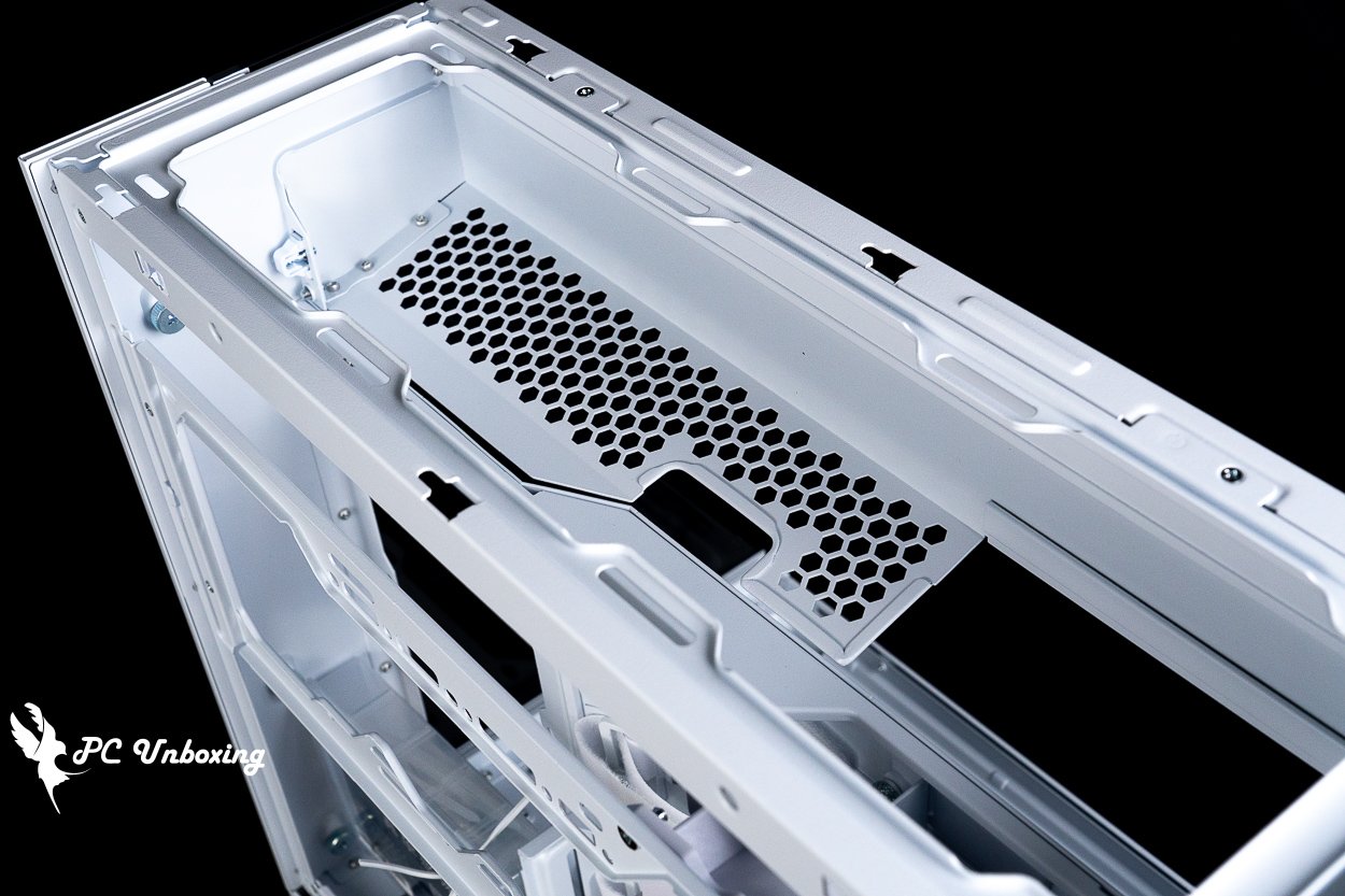

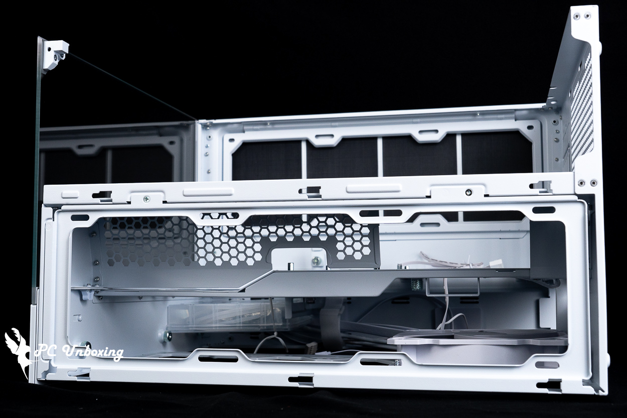

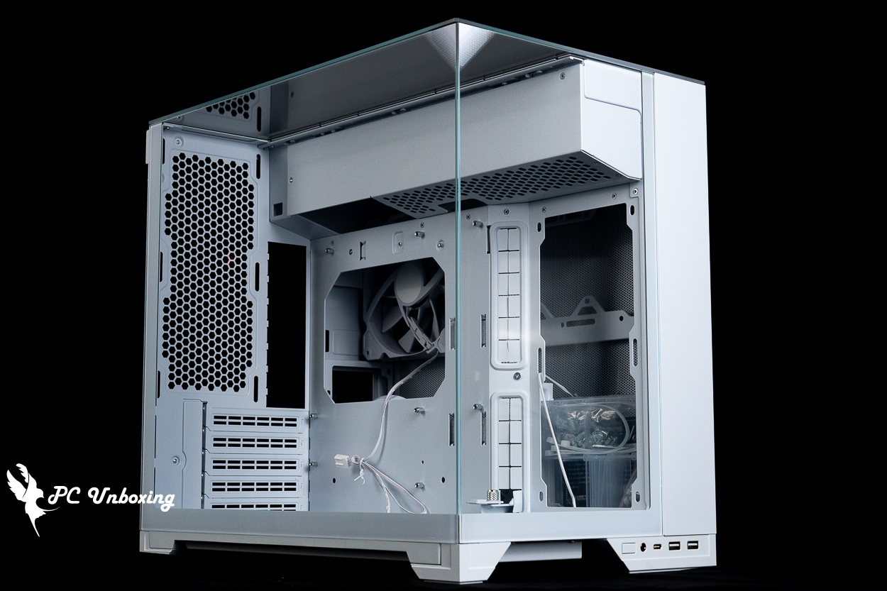

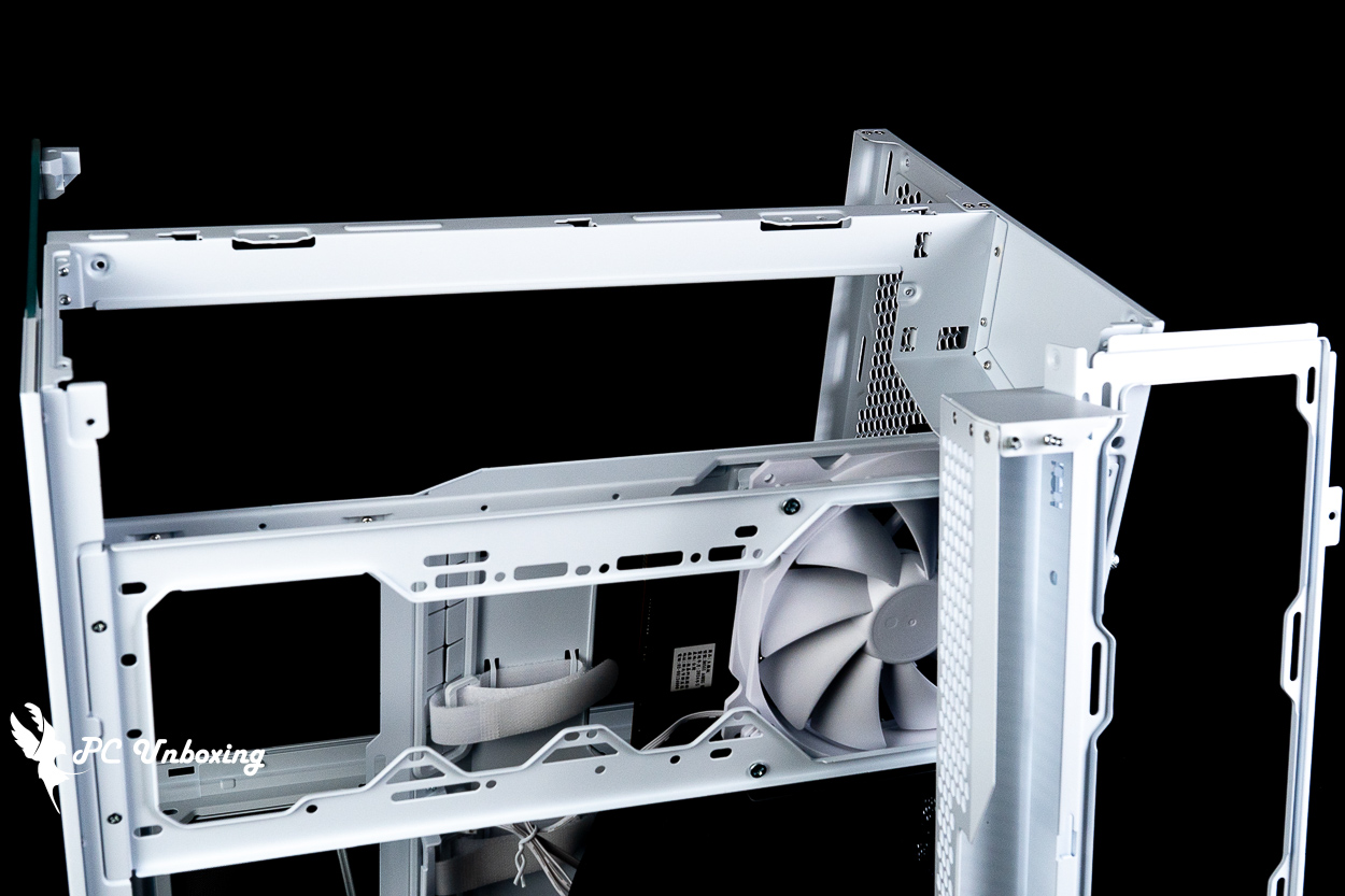

這個機殼唯一支援水冷排安裝位置的地方在上置安裝位置,機殼上方支援 360 / 240 mm 的風扇及水冷排安裝,同樣也是沒有磁吸式防塵濾網,另外上方風扇支架是可拆卸的設計,可以單獨拆卸利於裝機過程。
△ 上置水冷安裝空間,美觀遮罩上留有走線孔。
△ 美觀遮罩為可拆設計,必要時可以拆除裝機,你可以使用官網上的 3D 列印檔案,去印製只有一半的遮罩讓風扇露出來。
△ 上置水冷安裝空間最厚可相容約 55 mm。

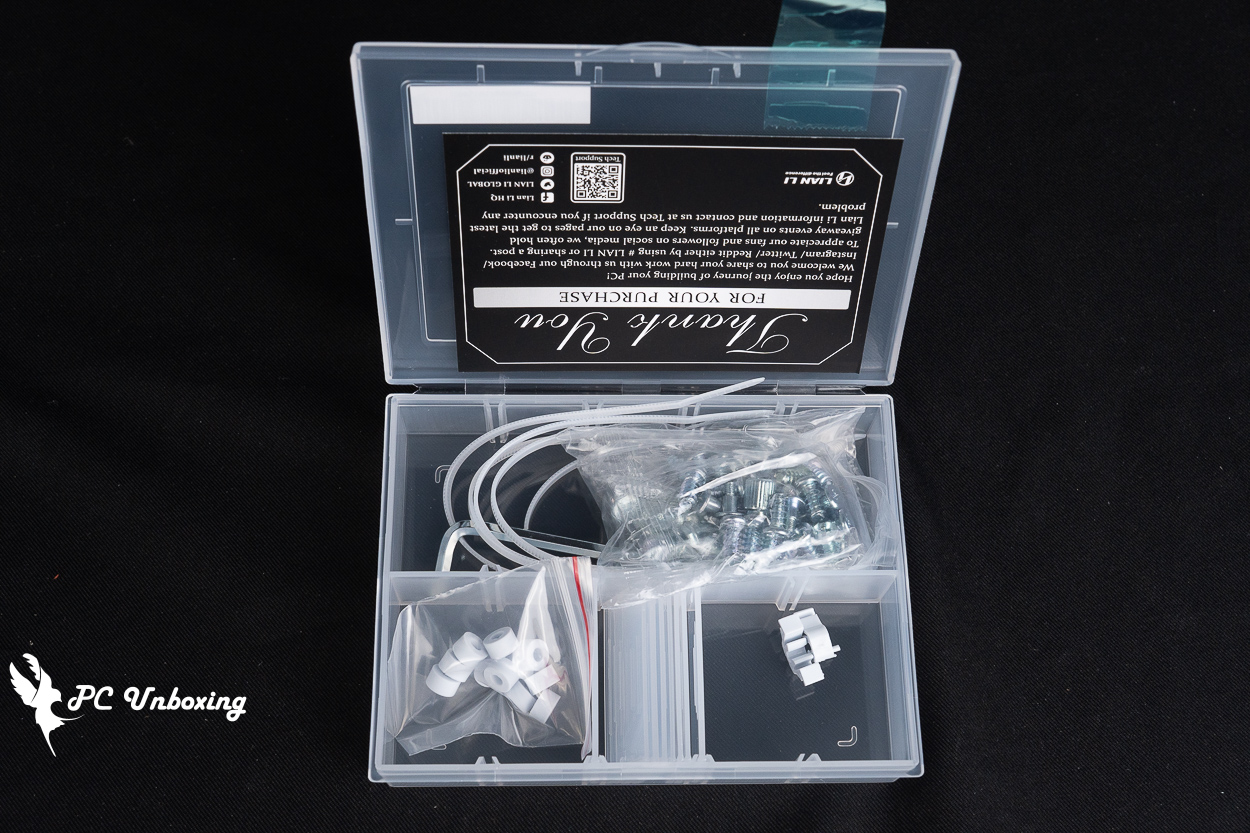

△ 配件盒一覽。

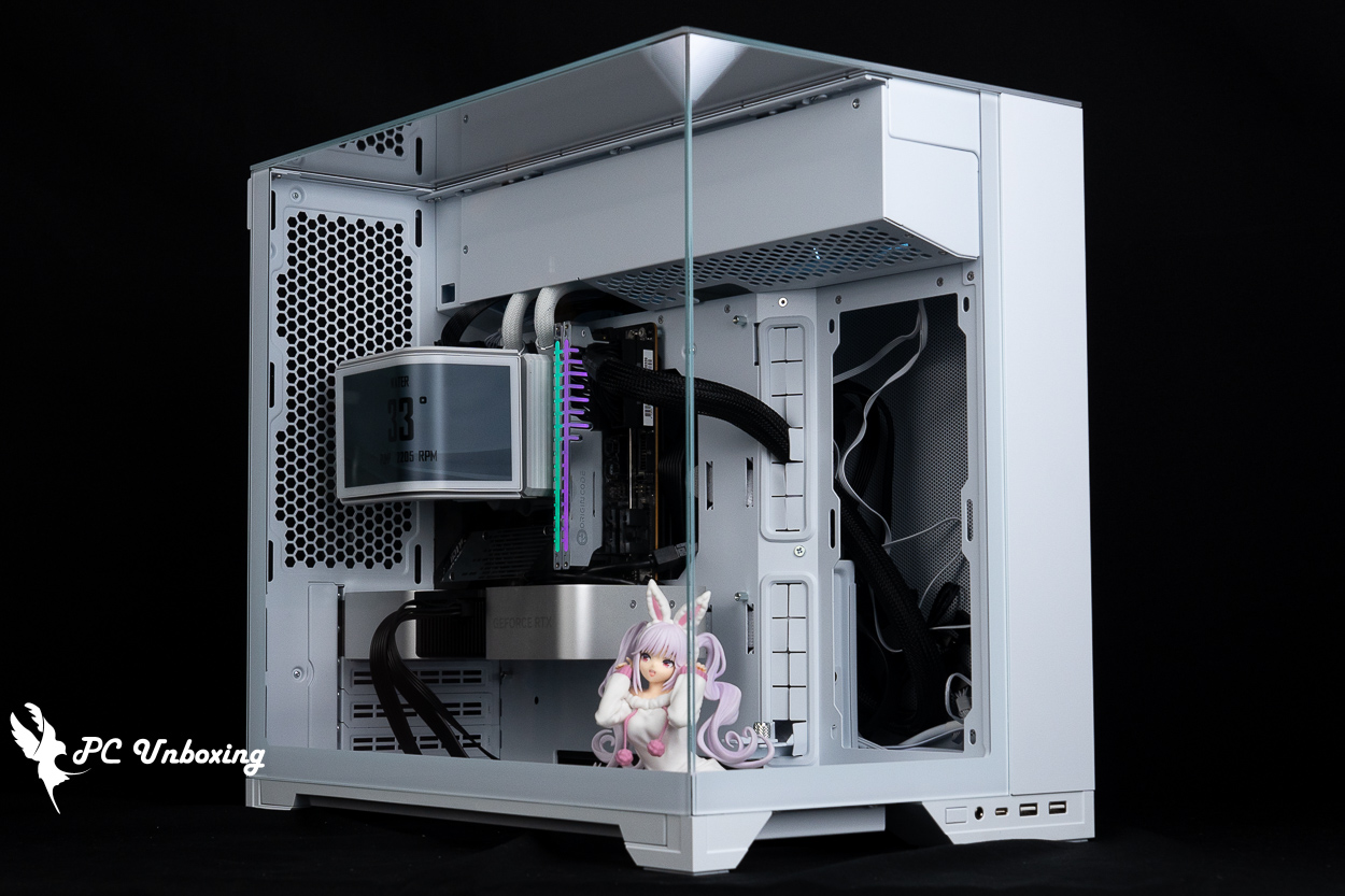

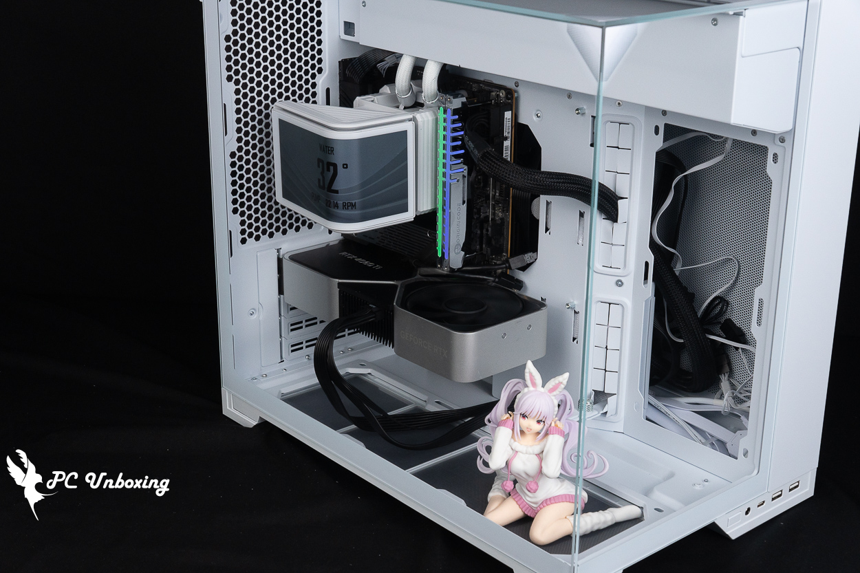

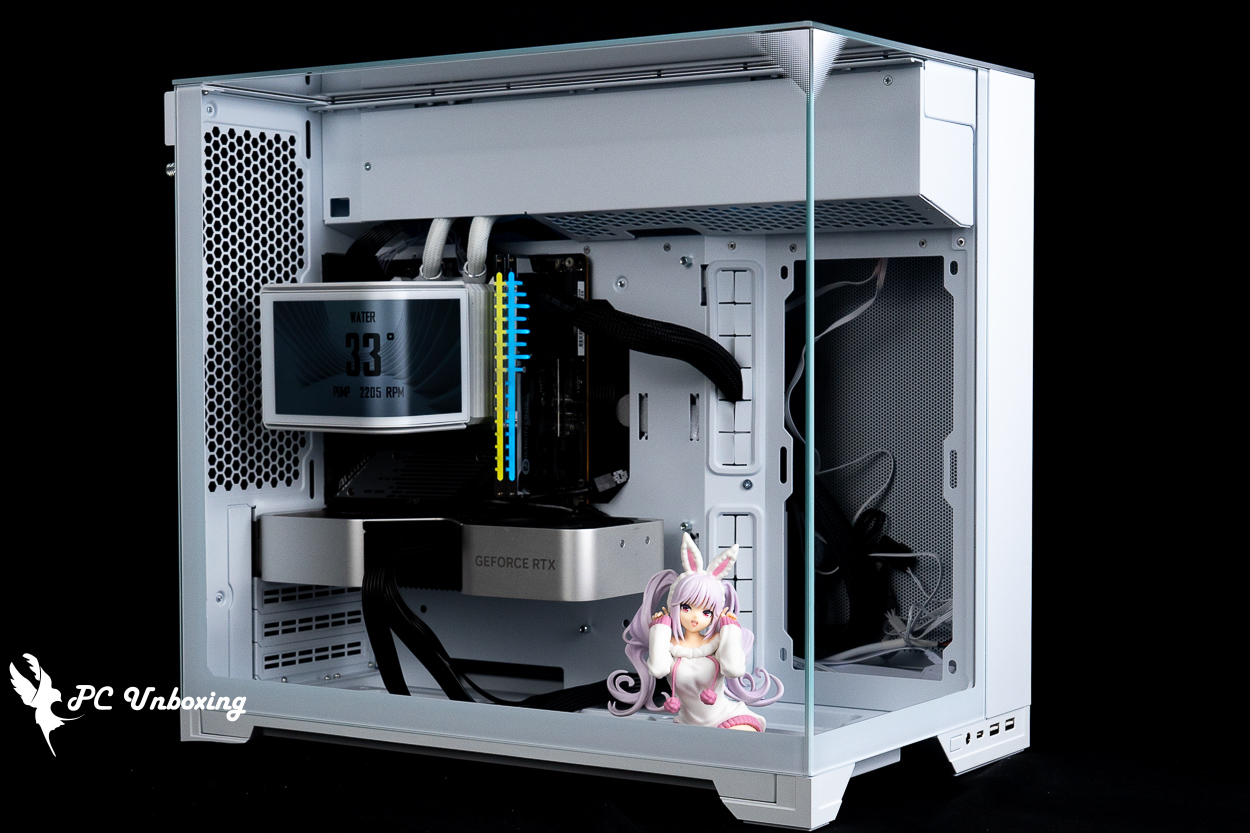

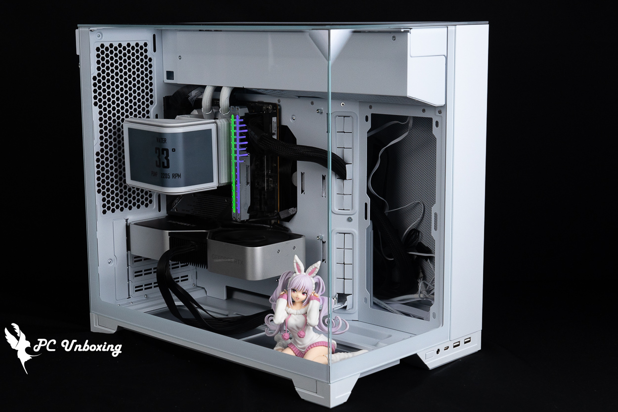

接著實際安裝 LIAN LI O11 Vision-M(O11VMW) 機殼、LIAN LI HydroShift II OLED Curved 360 一體式水冷展示給大家看。

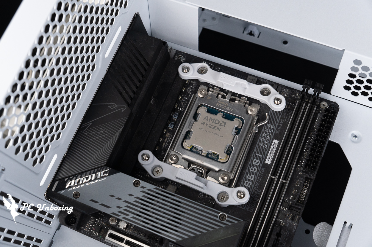

△ LIAN LI HydroShift II OLED Curved 360 一體式水冷 AMD AM5 平台扣具安裝。

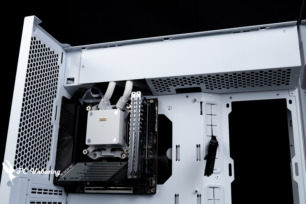

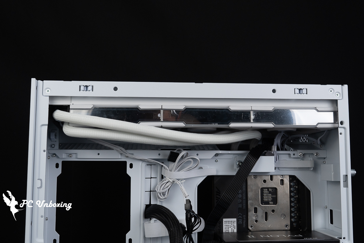

△ O11 Vision-M 在安裝上置水冷的時候,要把上方風扇架與飾蓋都暫時移除,會方便許多。
△ HydroShift II 系列水冷在這個機殼安裝的時候,要拆除水管支撐支架來確保足夠的間隙安裝,這個時候要注意水冷管與各種線材會不會與風扇碰觸到。
△ 正面視角。
△ LIAN LI HydroShift II OLED Curved 360 水冷頭預設效果。
△ 實際安裝展示。
△ 內部硬體擺設。

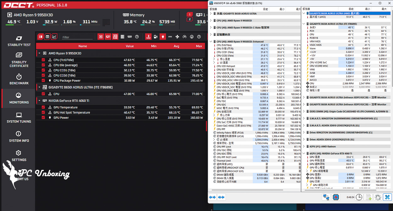

接著也實際對機殼進行散熱性能測試,搭配 AMD Ryzen 9 9950X3D 處理器以及 GIGABYTE B650I AORUS ULTRA 主機板,在測試過程中於主板 BIOS 內將風扇插槽轉速設定於全速運轉,測試場景為 24 °C 密閉冷氣房間內進行實際測試,因普通房間的環境溫度難以控制所以僅供參考。
軟體使用 OCCT 燒機測試,來模擬處理器及顯示卡高負載壓力狀態下的溫度數據,而數據收集則使用 HWiNFO64 收集並紀錄最高溫度與功耗。
測試平台
處理器:AMD Ryzen 9 9950X3D
散熱器:LIAN LI HydroShift II OLED Curved 360(PUMP 轉速_2200 RPM)
散熱膏:水冷附贈的
主機板:GIGABYTE B650I AORUS ULTRA
記憶體:Origin code vortex DDR5 48 GB(24 GBx2)
顯示卡:NVIDIA GeForce RTX 4060 Ti Founders Edition 8GB
電源供應器:XPG PYLON II 750W
機殼:LIAN LI O11 Vision-M
△ 雙烤測試截圖,CPU 最高溫度為 77 °C;而 CPU (Tctl/Tdie) 處理器封裝最高溫度為 77.5 °C,顯示卡最高溫度為 69.9 °C。
