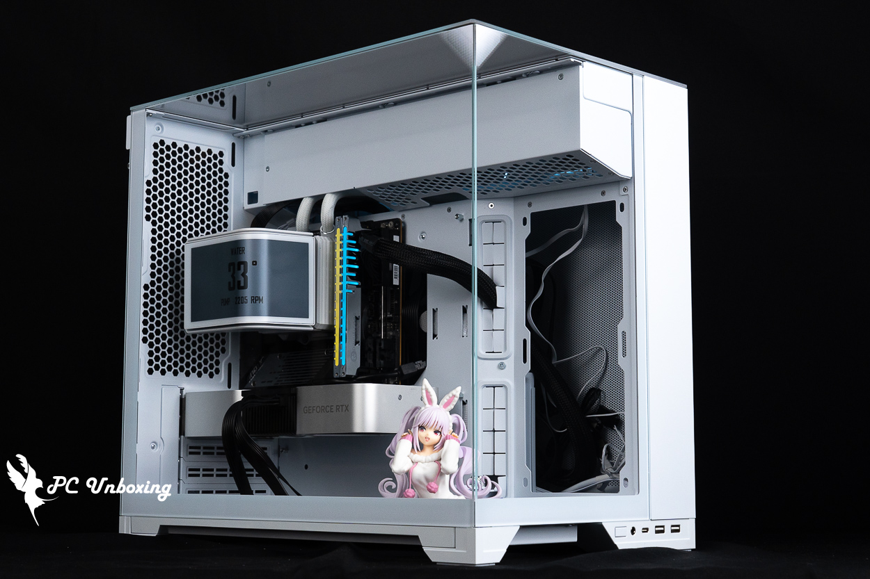

LIAN LI O11 Vision-M × HydroShift II OLED Curved 360TL 裝機展示|實際安裝與整線效果
接著實際安裝 LIAN LI O11 Vision-M(O11VMW) 機殼、LIAN LI HydroShift II OLED Curved 360 一體式水冷展示給大家看。
△ LIAN LI HydroShift II OLED Curved 360 一體式水冷 AMD AM5 平台扣具安裝。
△ O11 Vision-M 在安裝上置水冷的時候,要把上方風扇架與飾蓋都暫時移除,會方便許多。
△ HydroShift II 系列水冷在這個機殼安裝的時候,要拆除水管支撐支架來確保足夠的間隙安裝,這個時候要注意水冷管與各種線材會不會與風扇碰觸到。
△ 正面視角。
△ LIAN LI HydroShift II OLED Curved 360 水冷頭預設效果。
△ 實際安裝展示。
△ 內部硬體擺設。
