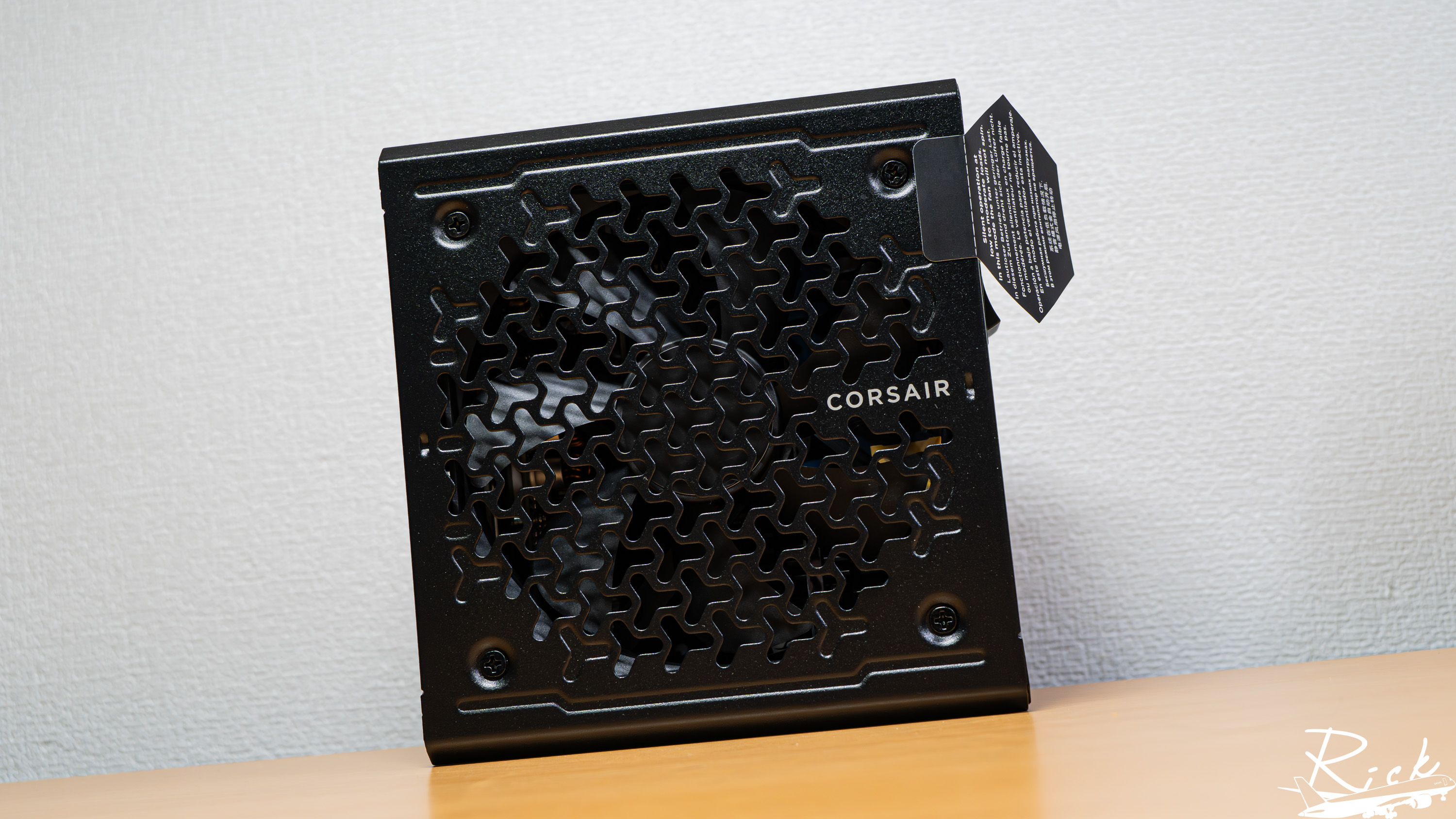

電源風扇進氣面有大面積密集的Y字造型挖孔設計,右側有CORSAIR字樣來點綴。

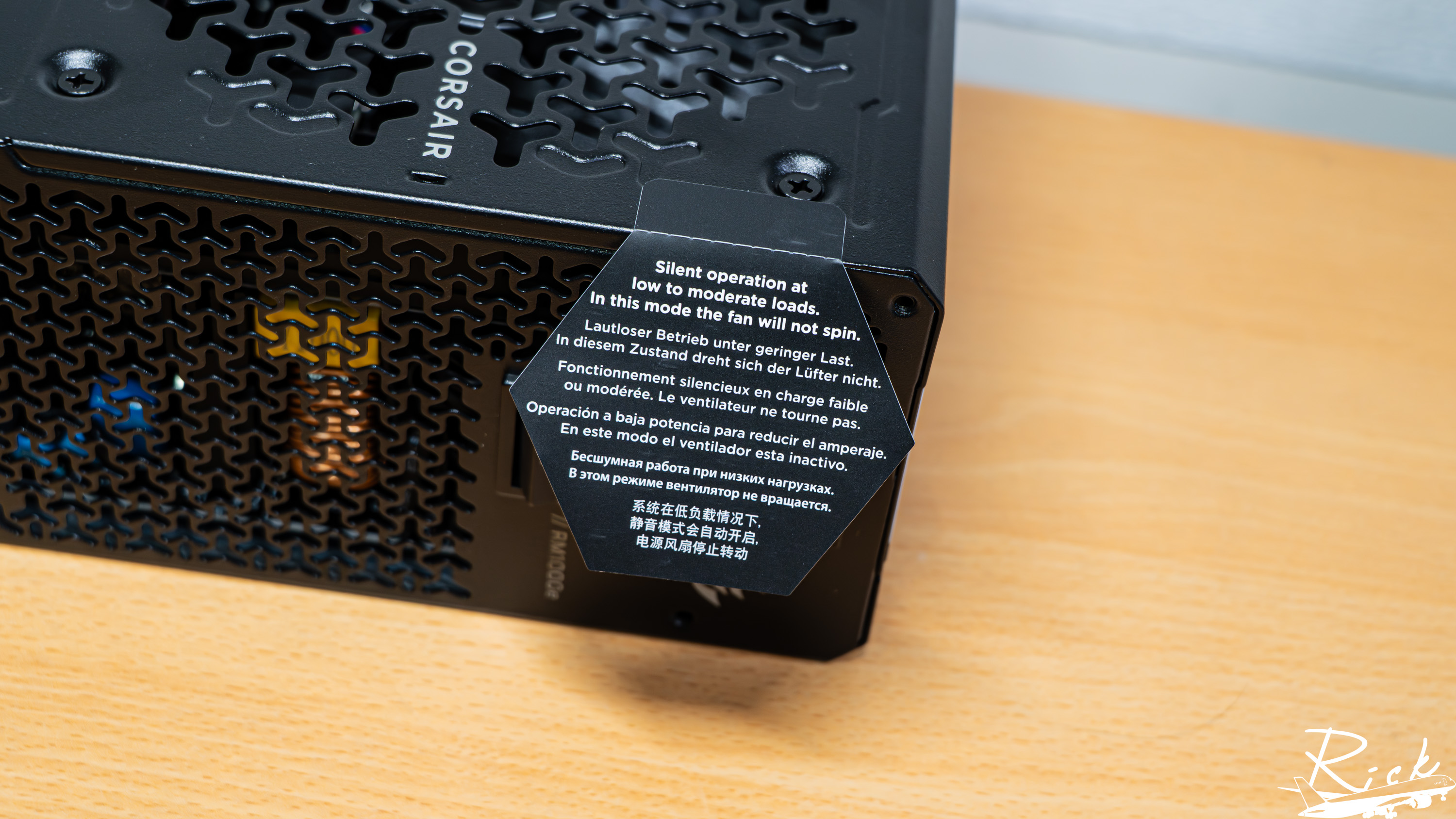

在出廠時電源後方開關處有貼上一張標籤,主要內容為此電源的風扇在低負載情況下會自動停轉。

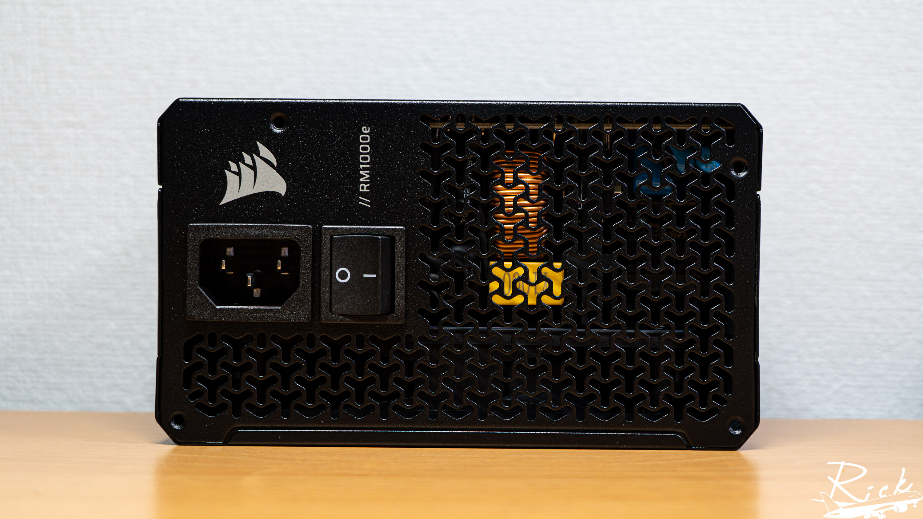

將貼紙撕掉之後,在電源左上角有AC交流電插座與電源開關,在開關的上方空白處有海盜船的品牌LOGO與//RM1000e的型號標示;其餘地方同樣有密集的Y字造型挖孔來提供電源散熱。

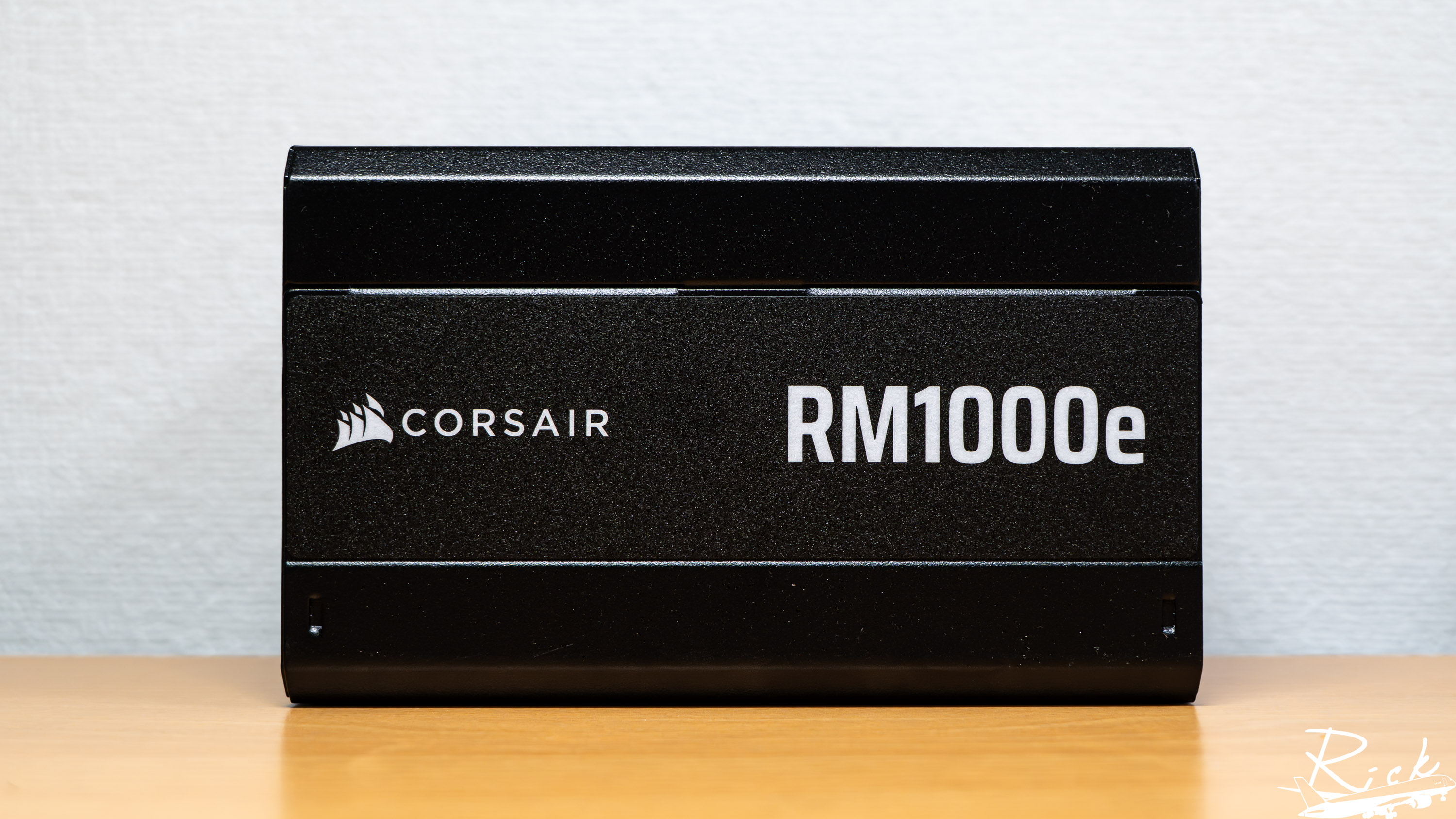

側面一樣貼上海盜船商標LOGO以及RM1000e型號的貼紙來標示。

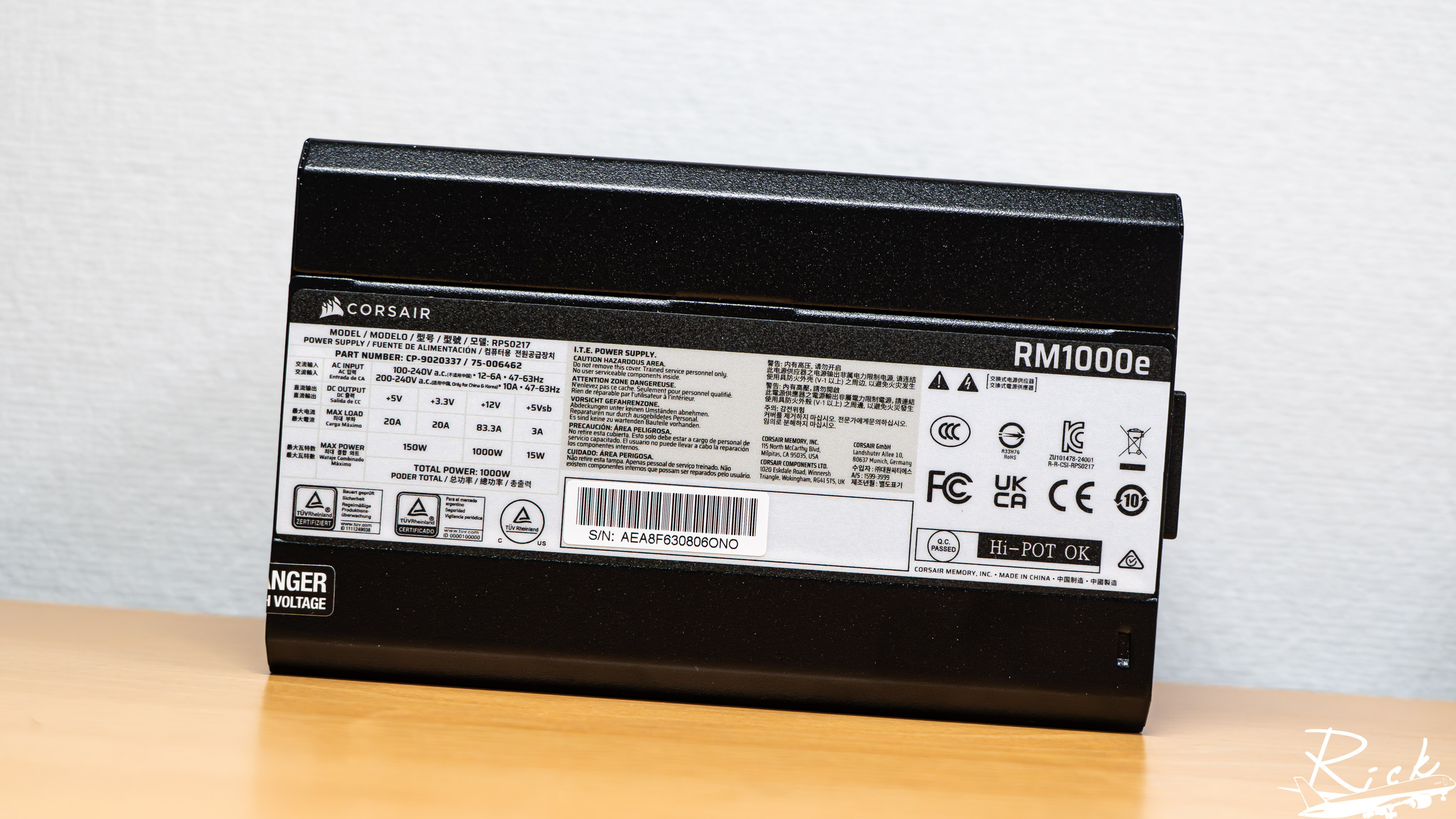

另一面側面則是貼上有貼上型號、瓦數、各電壓輸出電流、瓦數、保固序號以及相關認證的產品資訊貼紙。

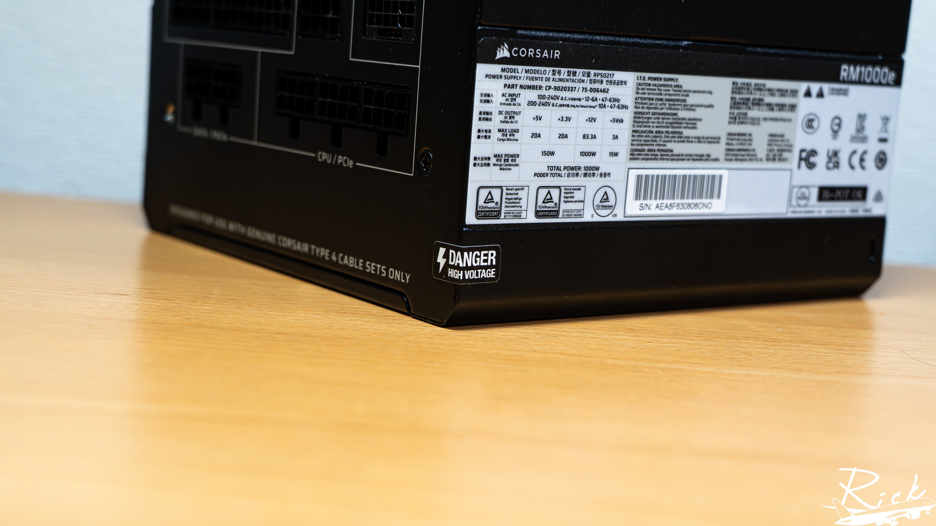

在電源外殼的接縫處有額外貼上電源有高電壓危險標語的貼紙,請玩家不要在電腦運行時觸碰或是下電後進行拆解。

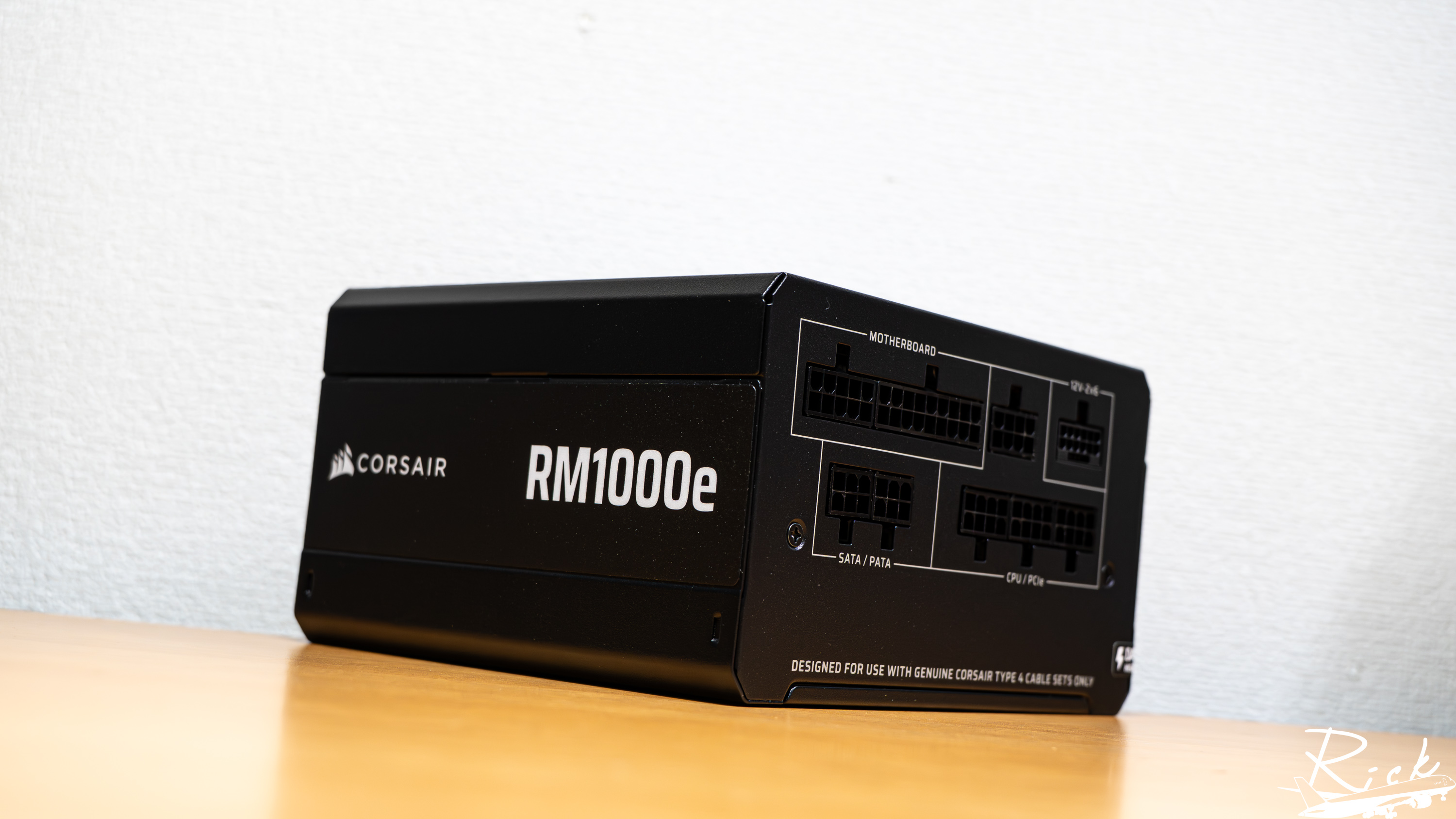

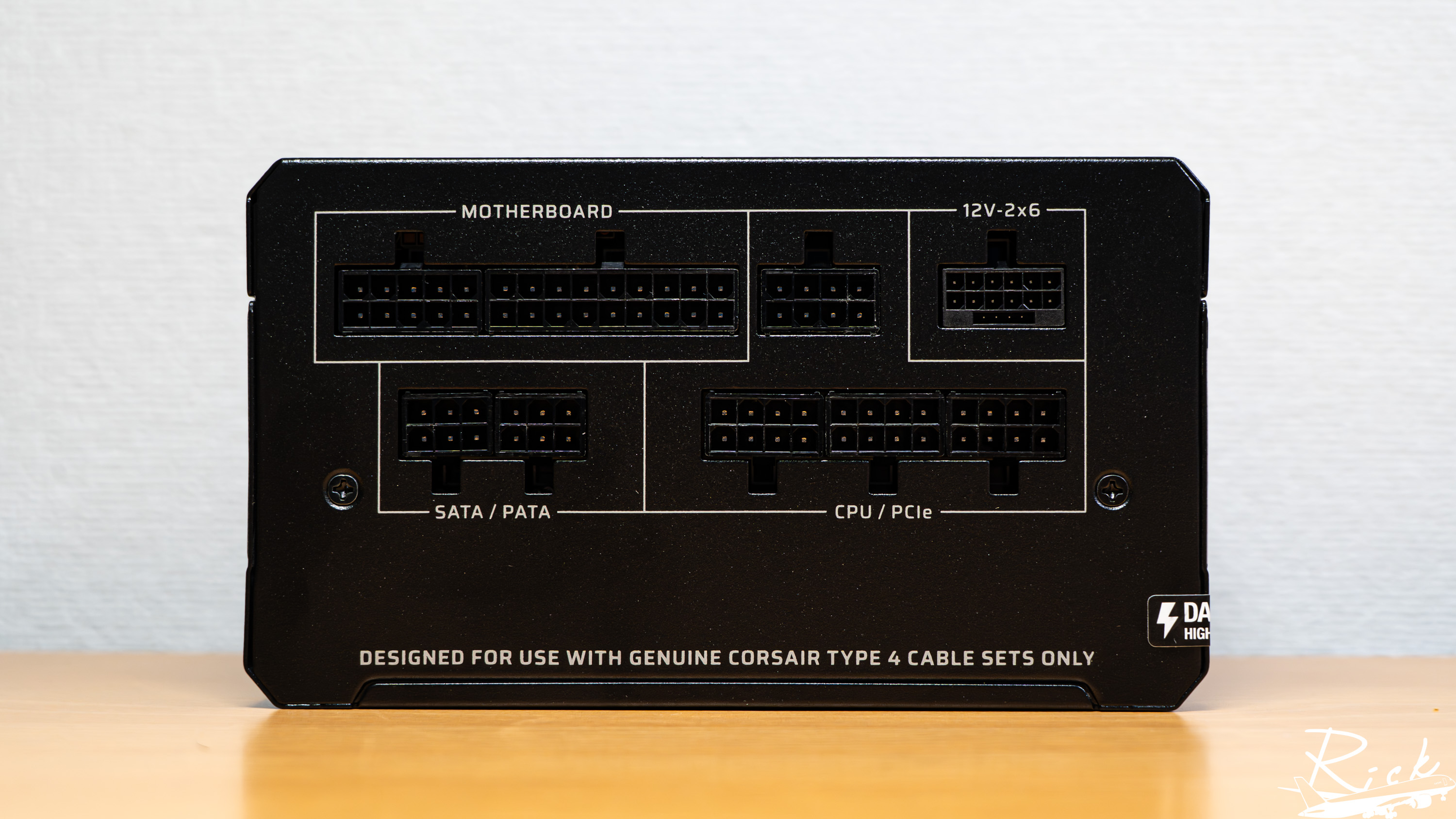

來到模組線接口處,經過筆者詢問,本次配置ThermalProtect模組線的RM1000e在設計上與原版相同,因此接口還是採用TYPE 4規格;在接口佈局上也有簡單的劃分,左上角是主機板24-PIN接口,右上角是原生的12V-2x6接口,左下角有2個給SATA和PATA使用,最後右下角以及12V-2x6接口左邊總共有4個給PCIe或CPU 8-PIN。

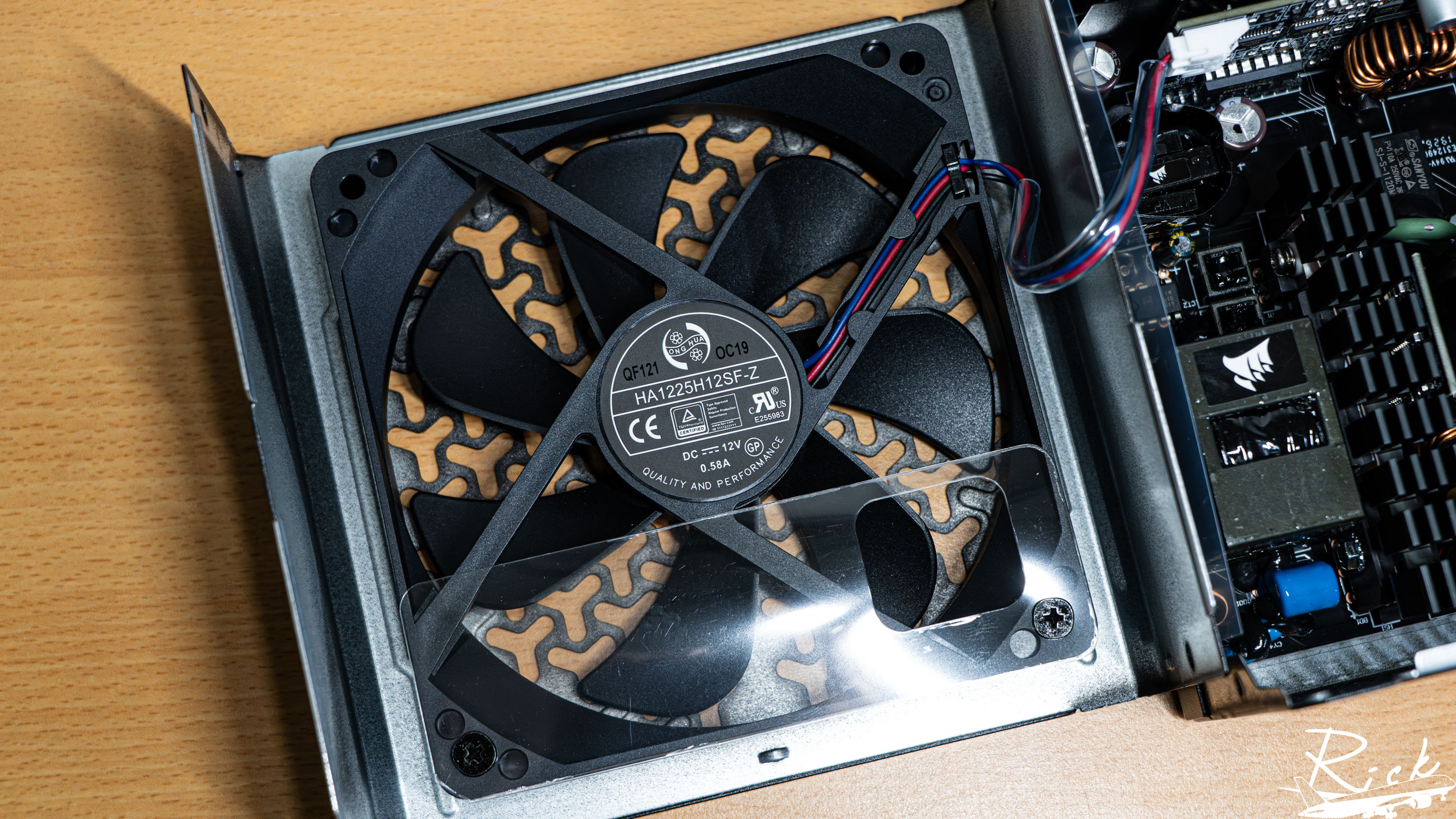

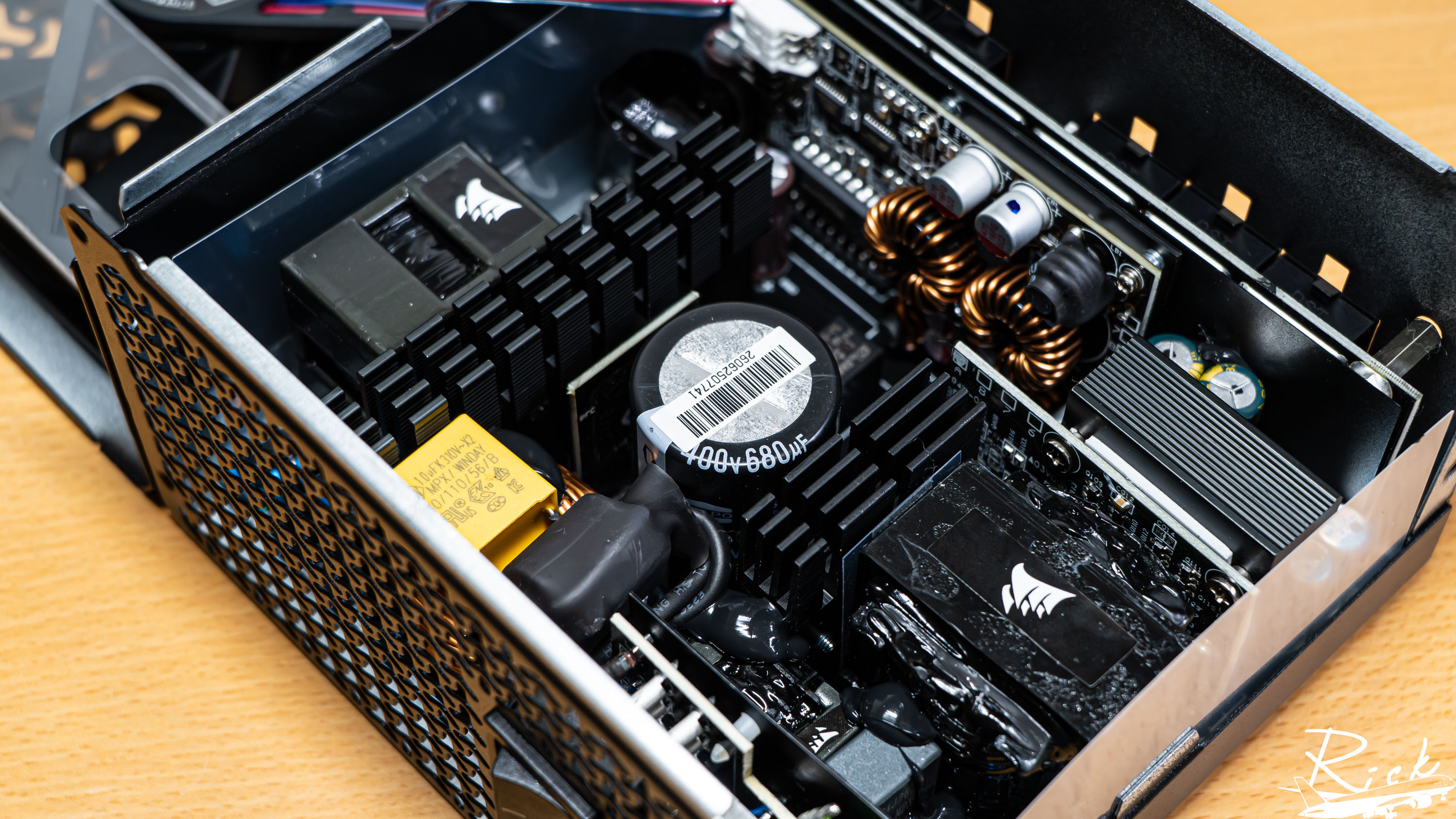

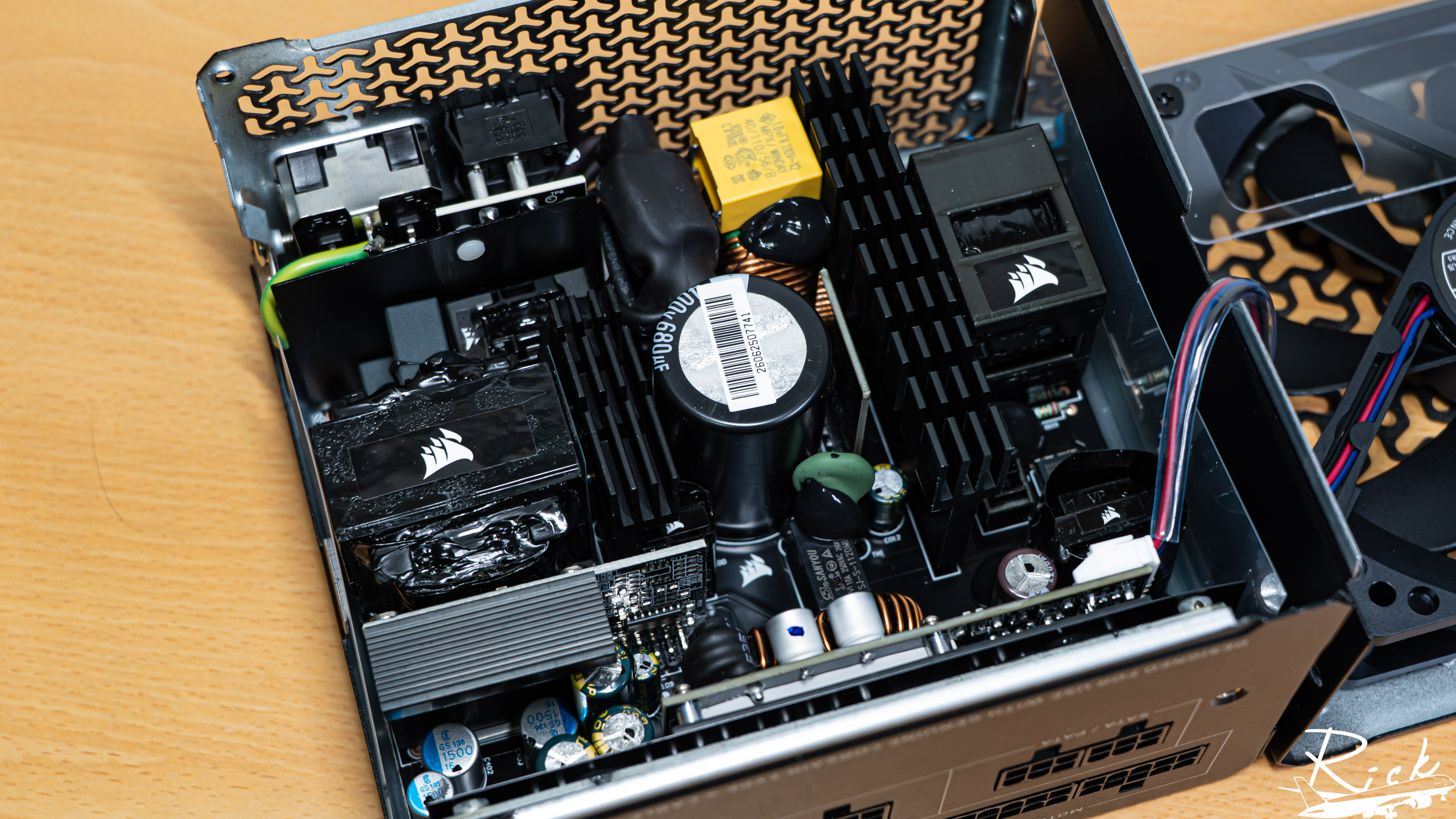

接下來將電源上蓋拆開給大家看一下電源內部的布局,首先是風扇,採用的是120 mm的rifle軸承風扇,另外海盜船的電源也預設有零轉速的停轉功能,可延長電源風扇壽命。
接著來到電源內部,這邊就放上內部結構圖給讀者參考。
在電源用料上,本次開箱額外配置有保護機制的12V-2x6線材的1000W版本與之前原版相同,電容部分使用來自Teapo的電容,可承受105℃的高溫,規格部分的400V, 680µF。

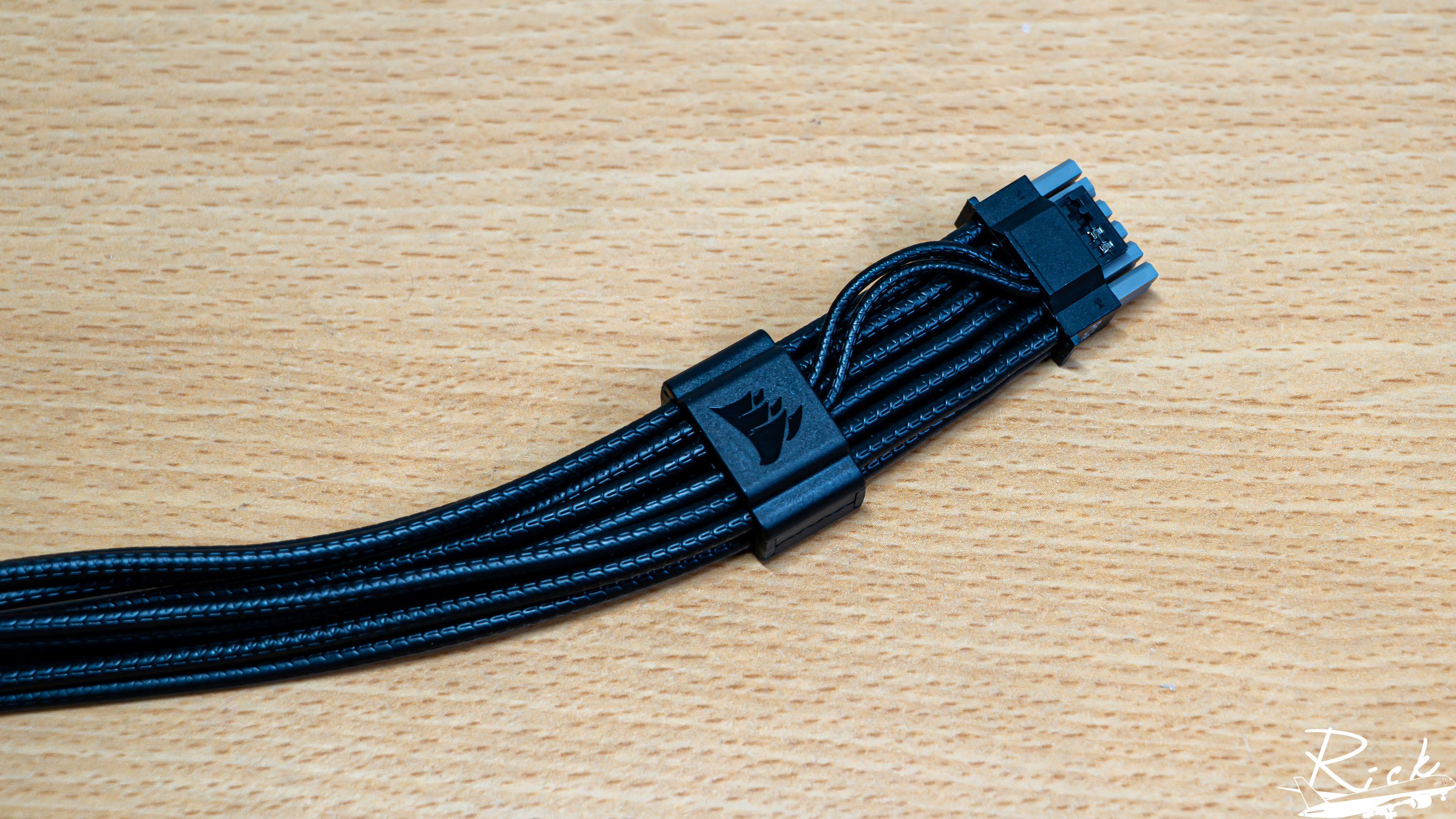

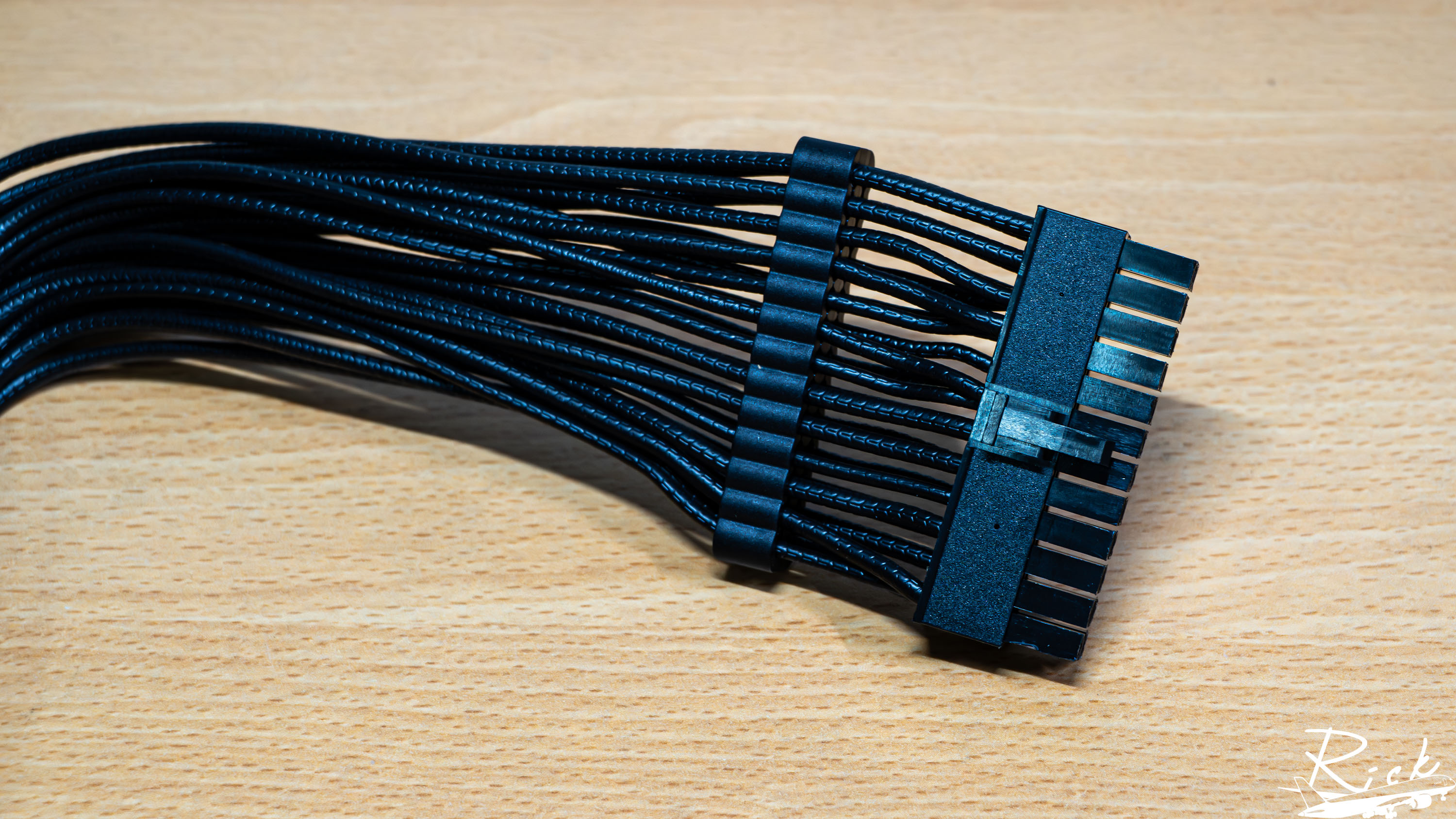

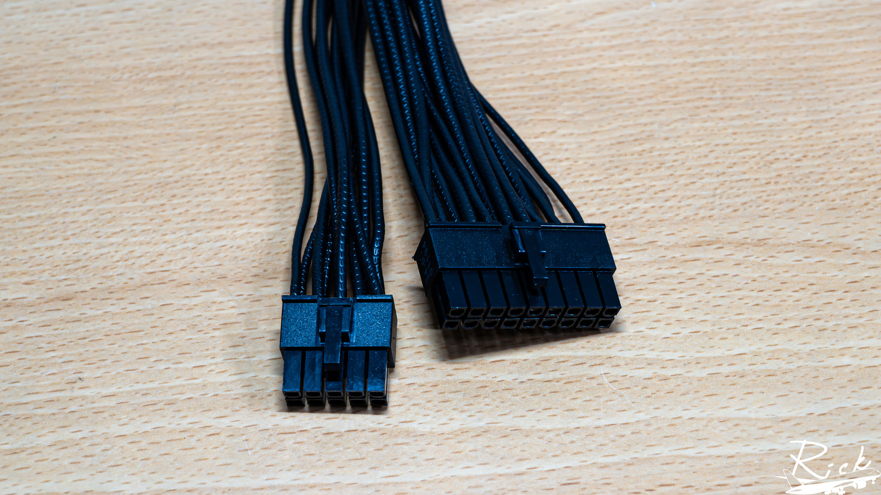

主機板24-PIN線部分長度為610 mm,主機板端插頭同樣維持沒有額外分成20+4-PIN的設計;並且有預先安裝一組黑色的理線梳,連接至正面會更美觀。

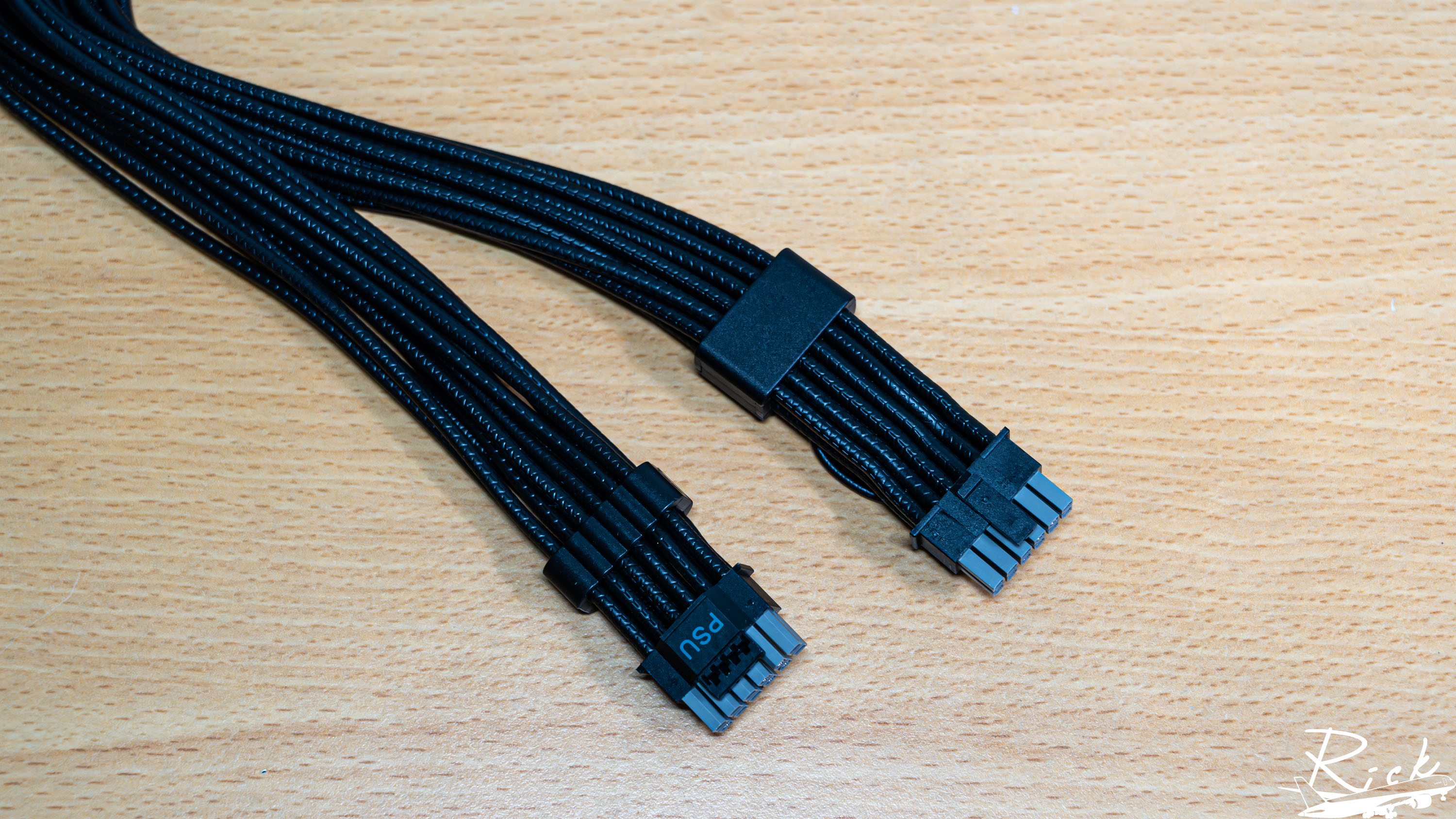

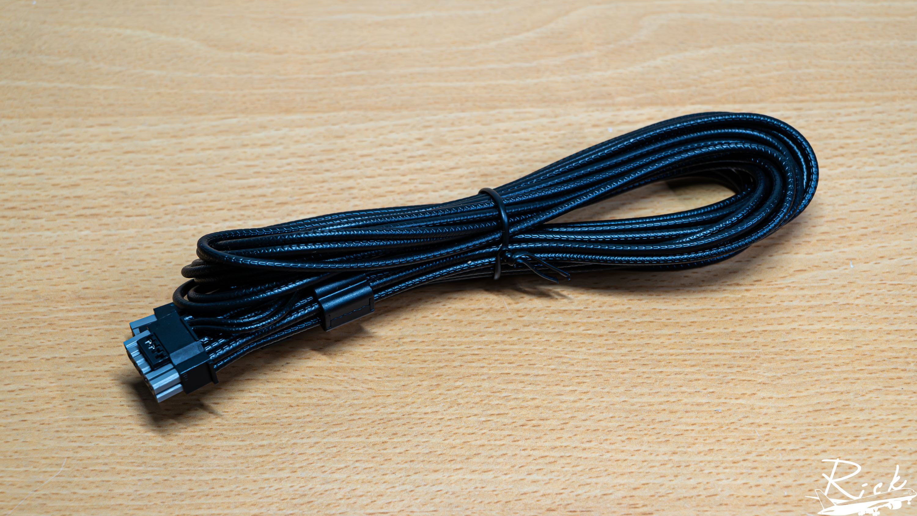

再來是這次新款電源最重要的主軸,配有自動斷電保護機制感測器的12V-2x6顯卡供電線;近幾年許多廠家推出雙色接頭來提醒使用者安裝要完全插緊來盡可能避免燒毀事件;而今年開始有廠家陸續推出了有保護機制的模組線,而海盜船也在今年推出相關機制的線材,並將其稱為ThermalProtect。
而ThermalProtect機制最主要的設計就是在靠近接頭端有安裝一個感測器,他會即時監控模組線的電流溫度,一旦發現因為應力影響導致其中一邊溫度過高就會自動觸發OTP保護機制立即斷電,提醒使用者接頭沒有完全插好,請重新確認接頭是否有歪斜的狀況發生。

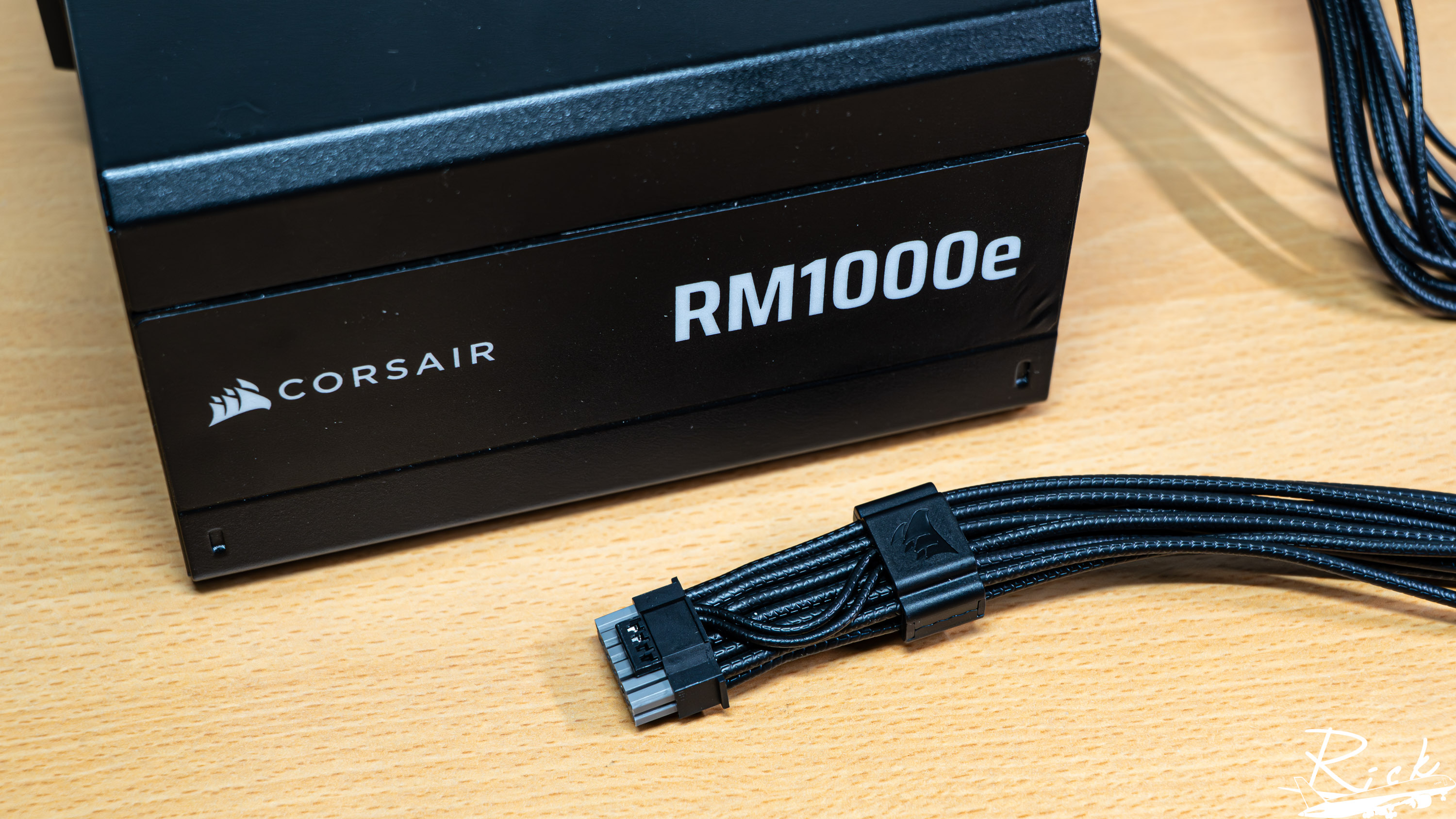

而配有感測器的一端為安裝在顯卡端,為了確保使用者安裝方向正確,海盜船在另一端的12V-2x6接頭也額外印上PSU的字樣來標示。

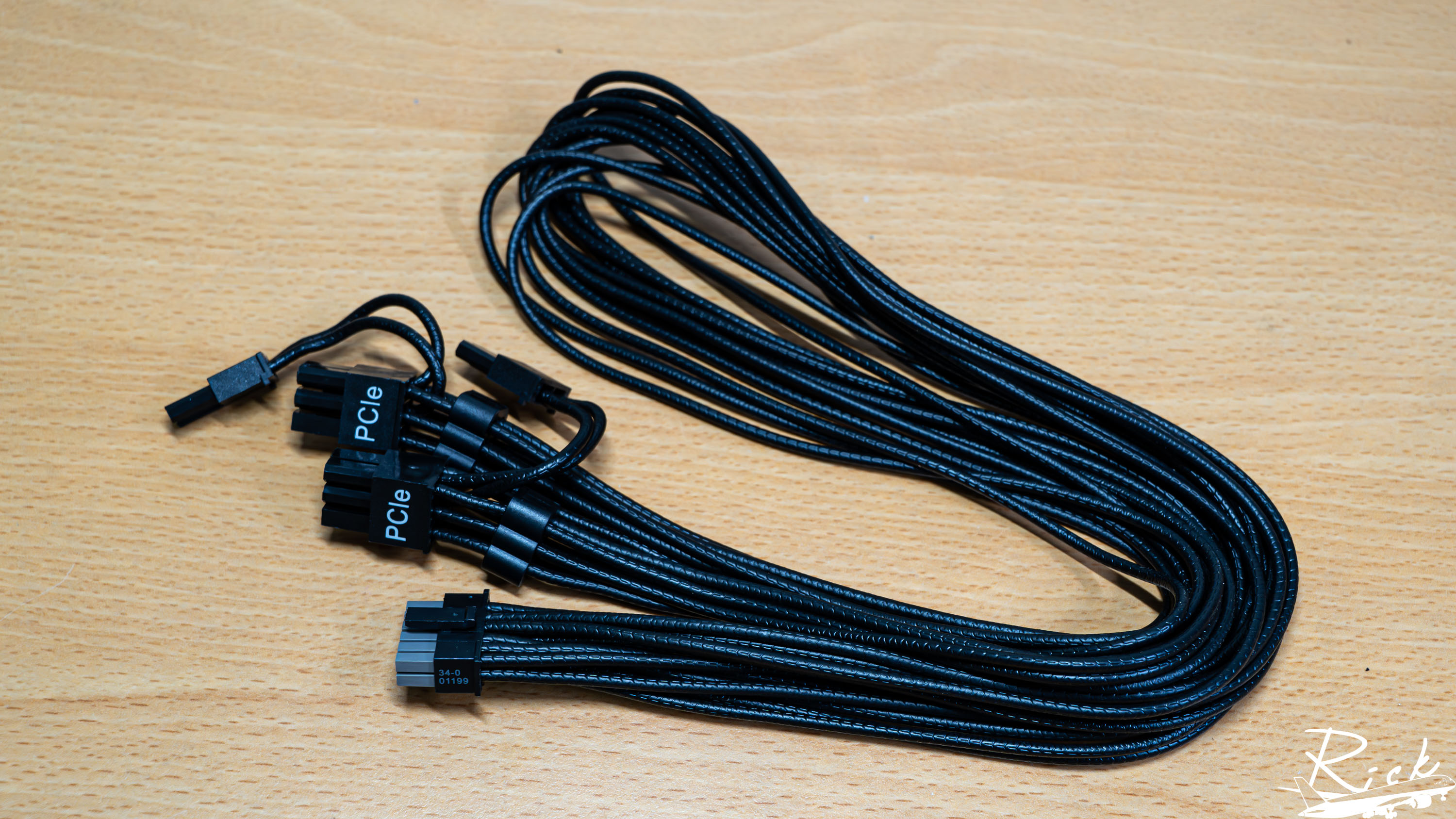

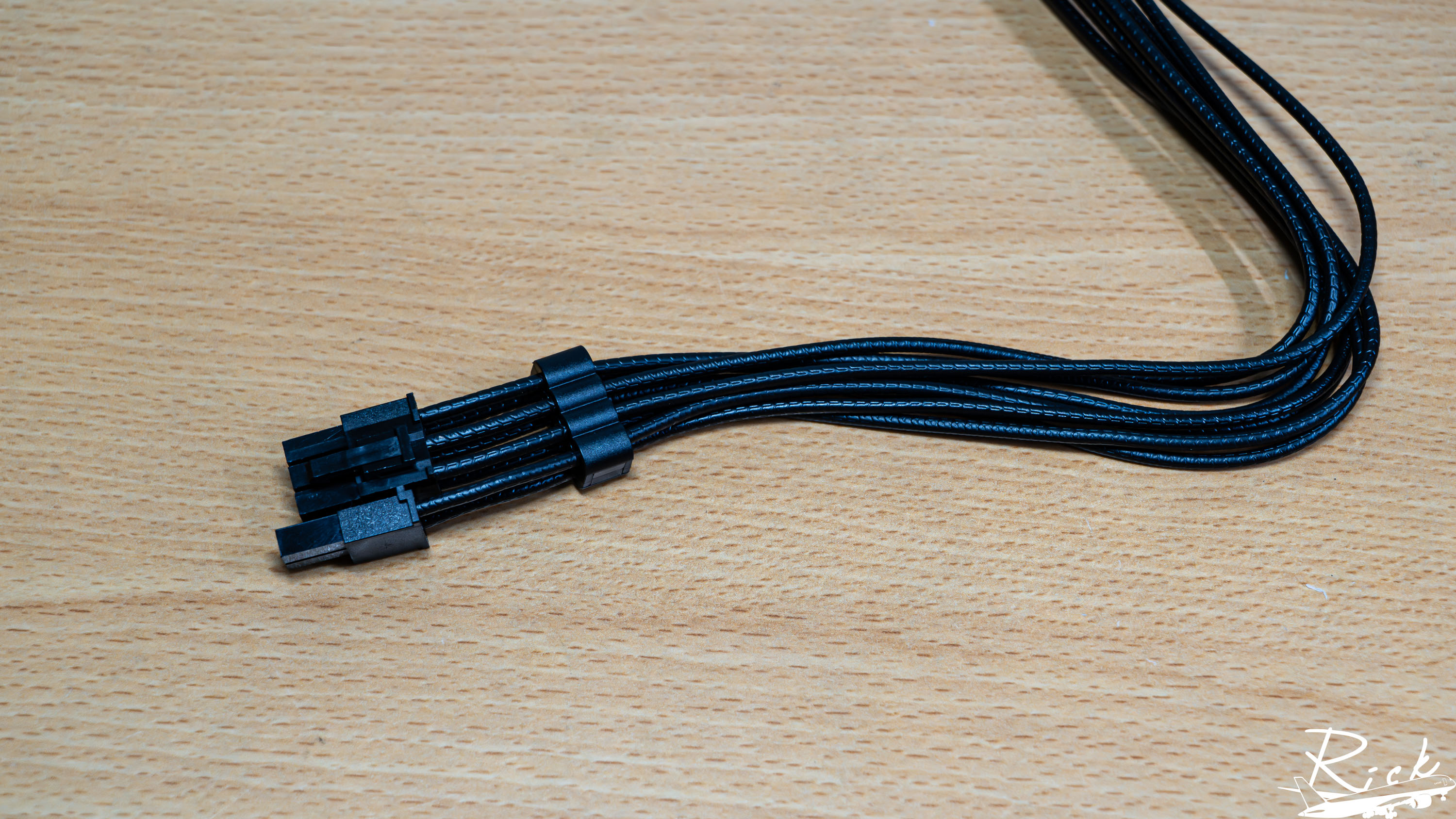

除了提供一條原生的12V-2x6供電線之外,考量到尚有一些顯卡採用PCIe 8-PIN或6-PIN接頭,因此海盜船有額外提供一條12V–2x6轉雙PCIe 6+2 PIN的轉接線;兩個接頭都是採用PCIe 6+2-PIN的設計,並且同樣有預先安裝一組黑色的理線梳。

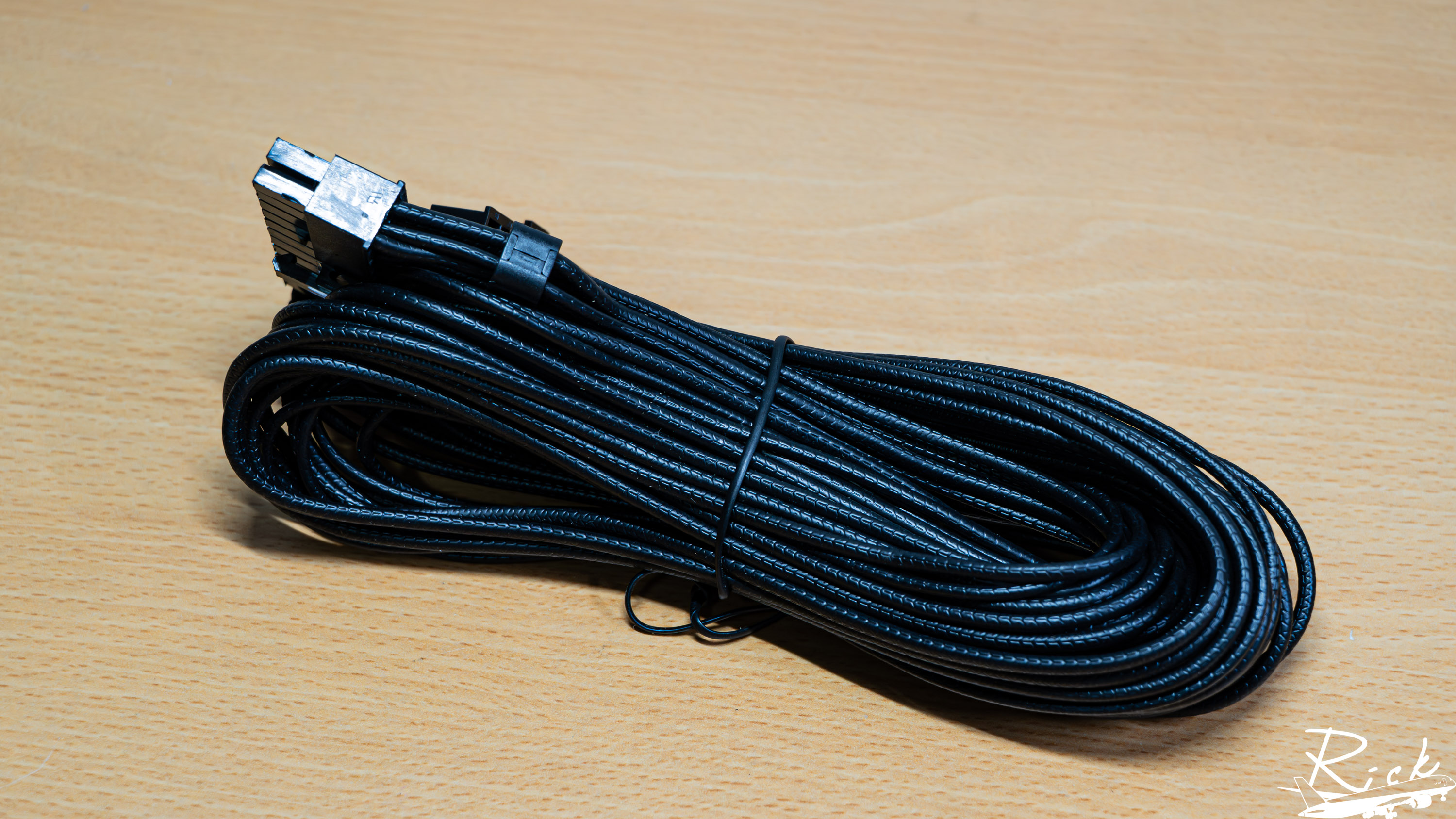

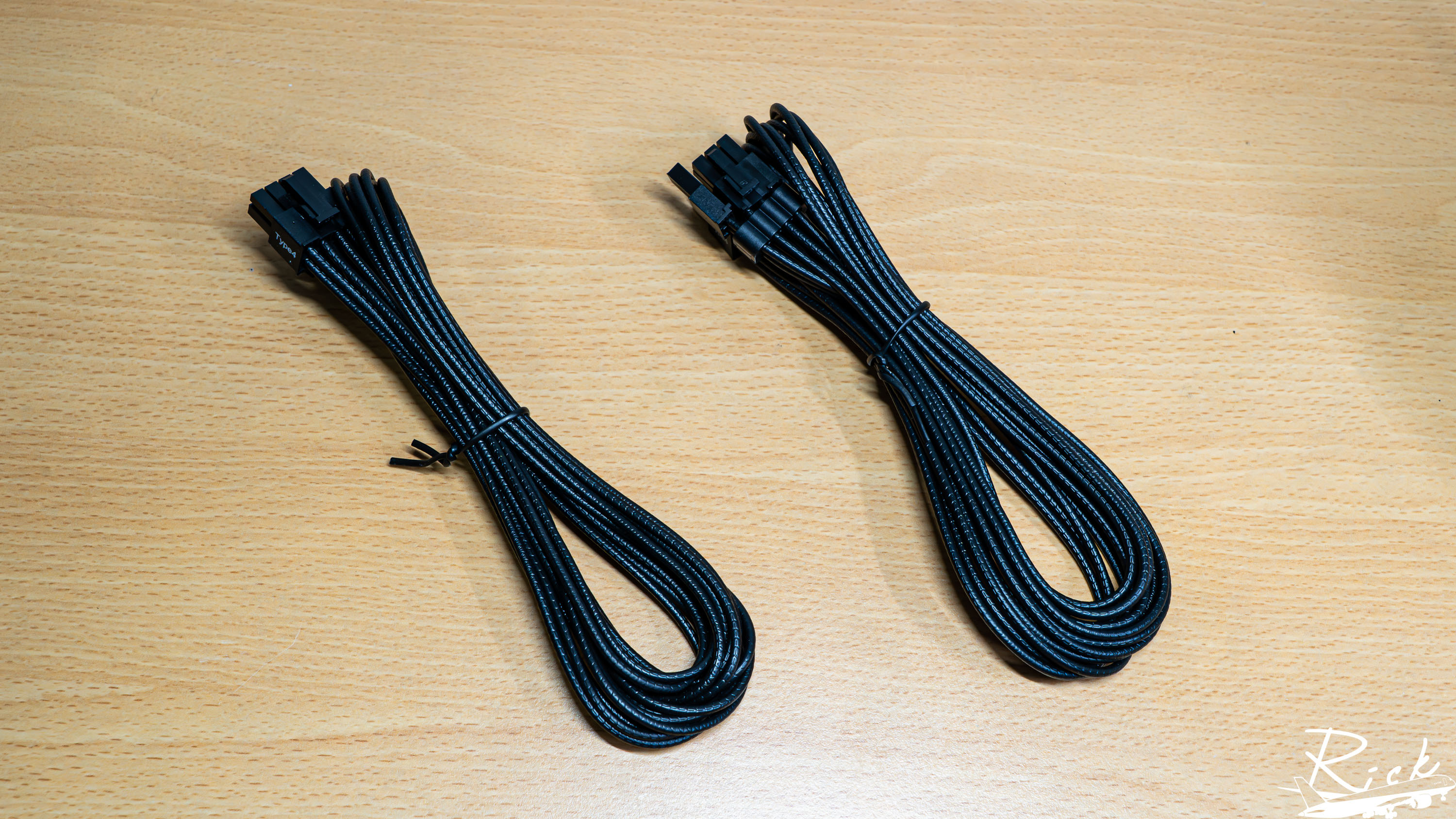

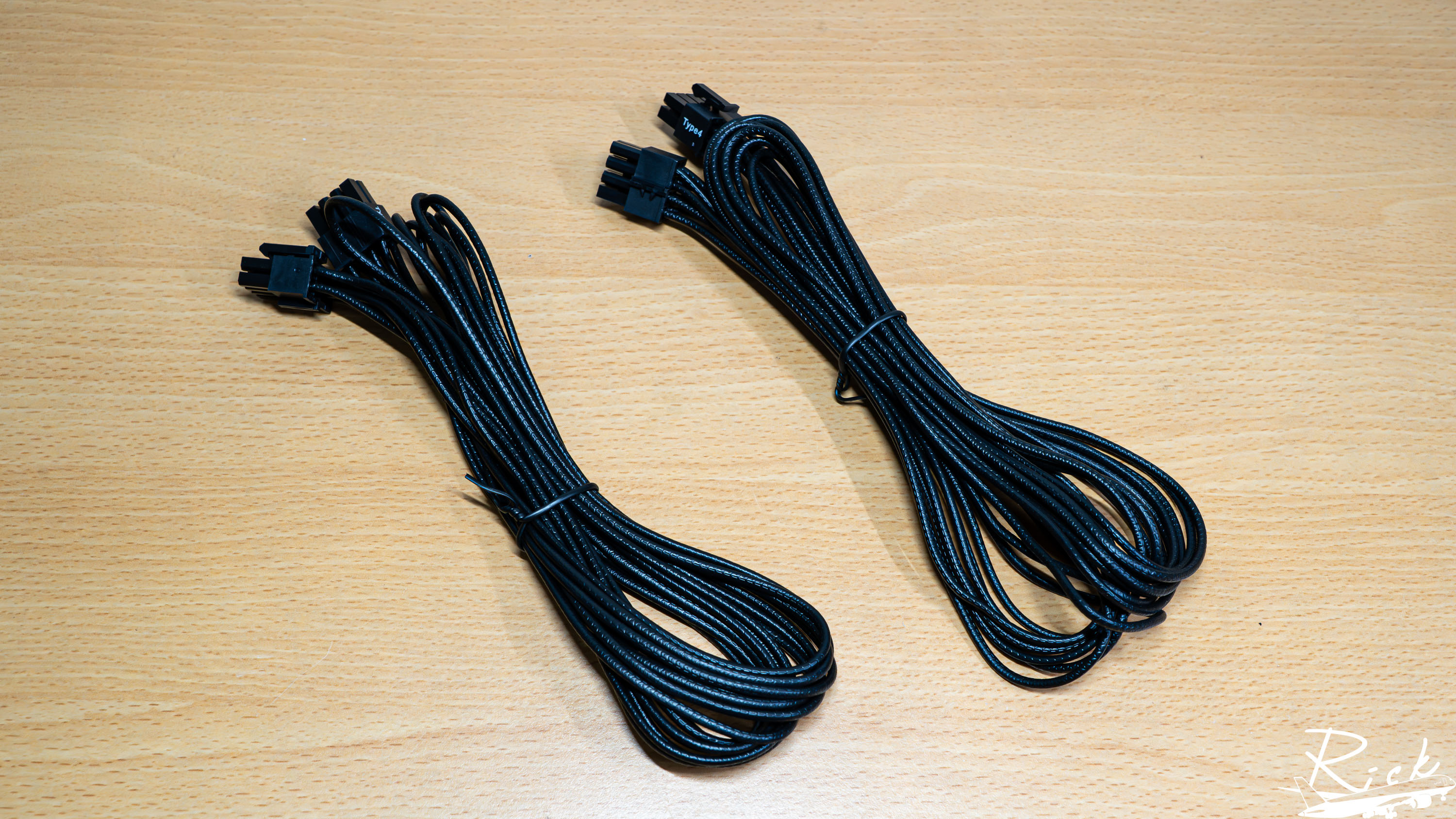

接著是PCIe供電線,數量上給到兩條,長度部分為650 mm。

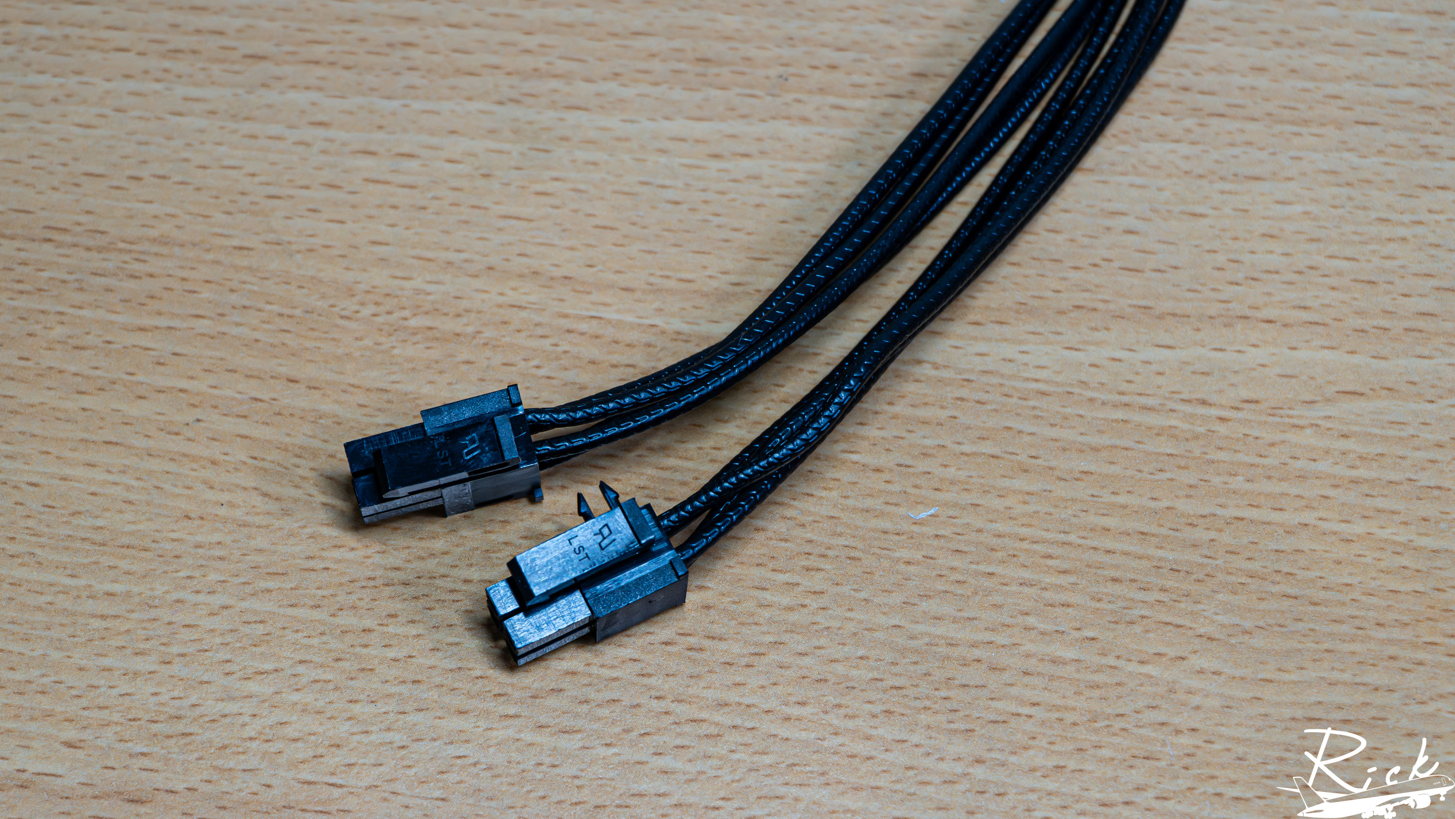

2條都是單個6+2-PIN接頭,沒有額外的分接頭;與前面的轉接線一樣有裝上理線梳讓玩家做基本的固定。

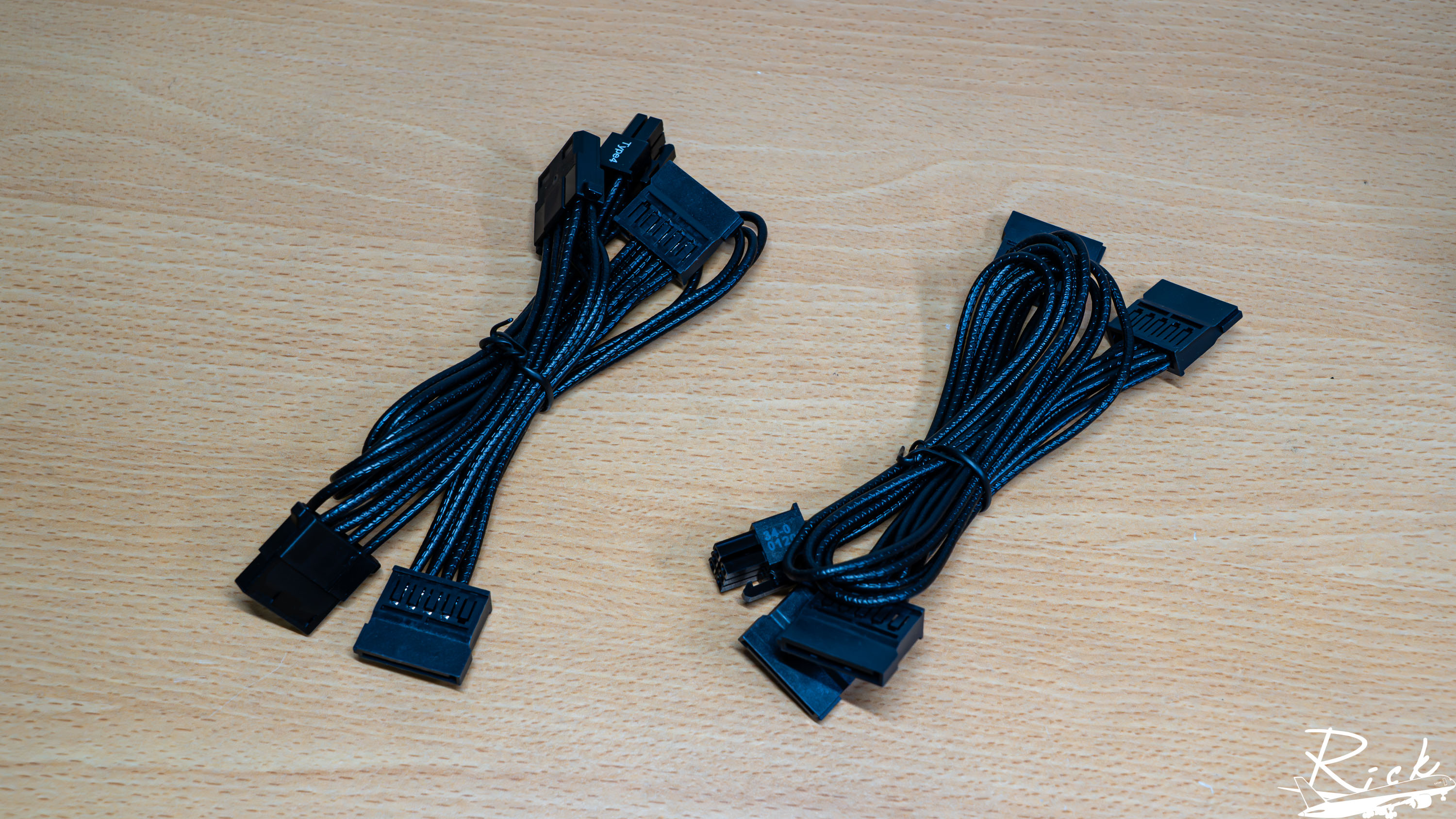

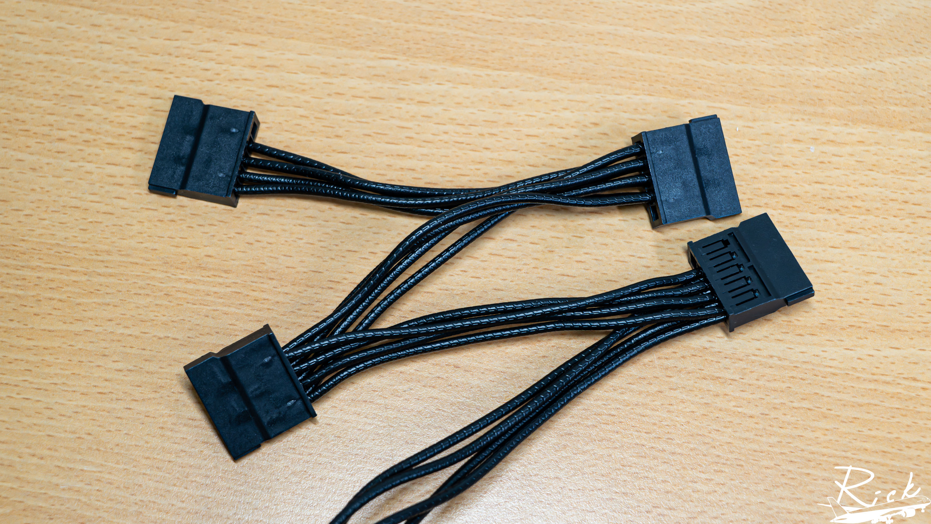

最後是SATA和PATA線,這次RM1000e版本僅有提供兩條,分別是純SATA線以及SATA與PATA混和的線各一條。

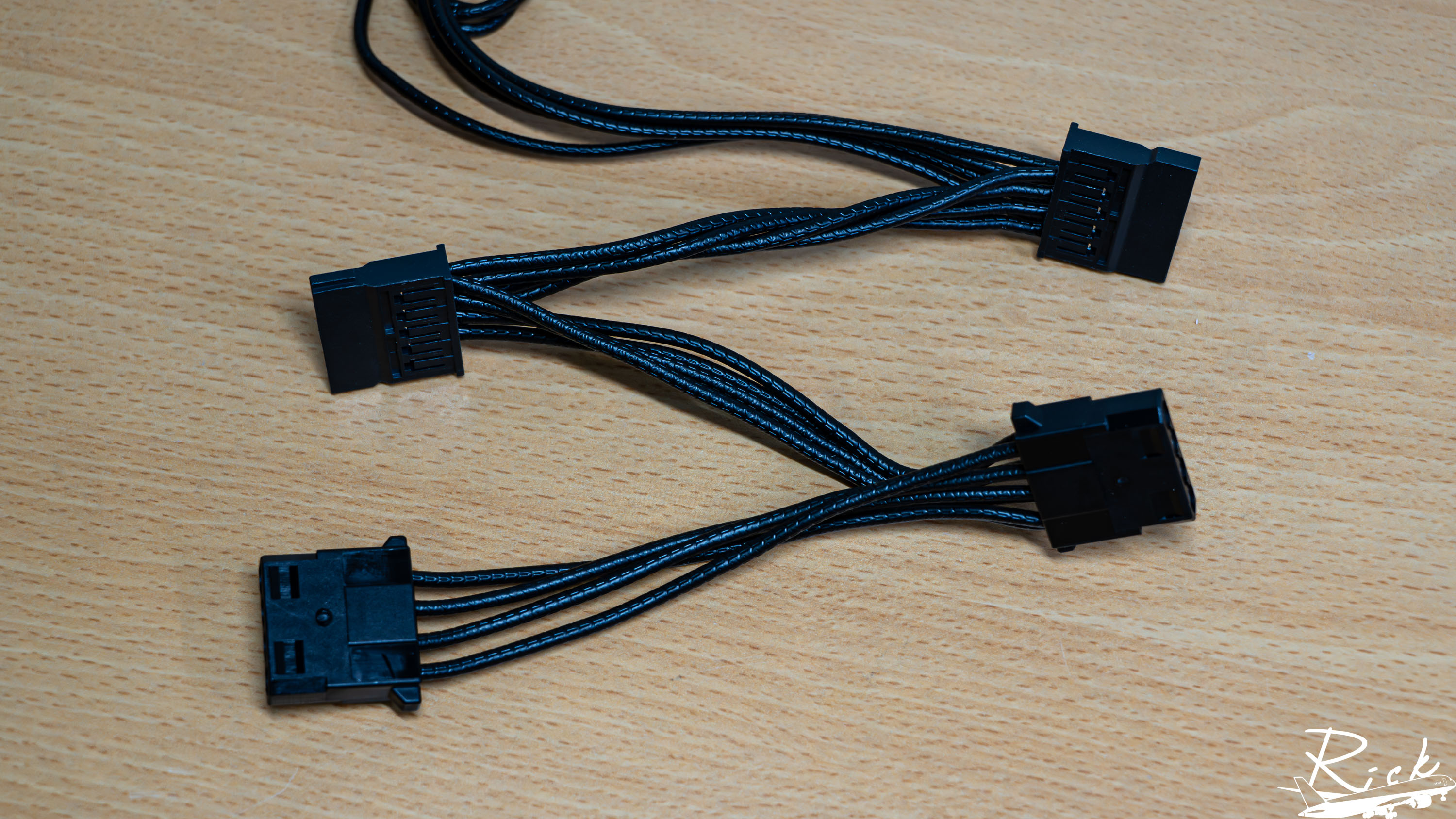

首先是合併的線,總共有4個接頭,SATA與PATA各兩個,長度分布為450 mm – 100 mm – 100 – 100 mm,並且都是扁平式的布局。
最後是SATA線,一樣有4個接頭可以使用,長度分布一樣為450 mm – 100 mm – 100 – 100 mm,也都是扁平式的布局。

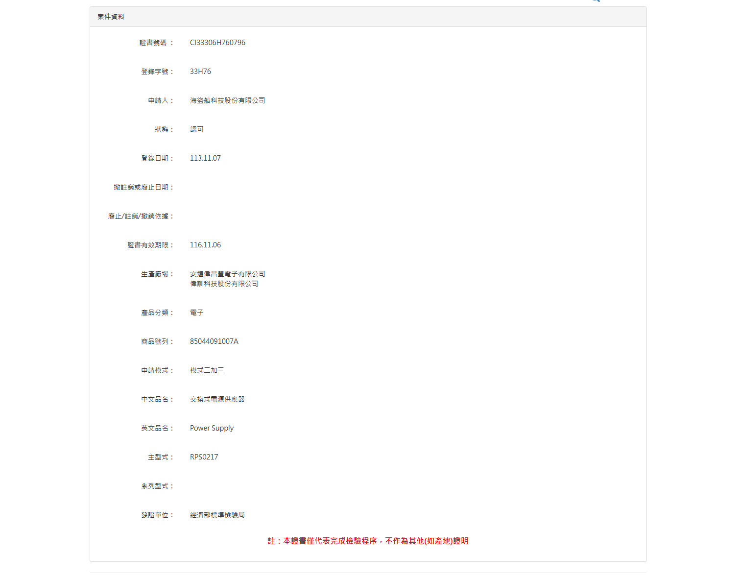

最後也放上這系列電源通過的一些驗證資料,首先是經濟部標準檢驗局,RMe系列電源是由安遠偉昌豐電子以及偉訓科技所生產的。

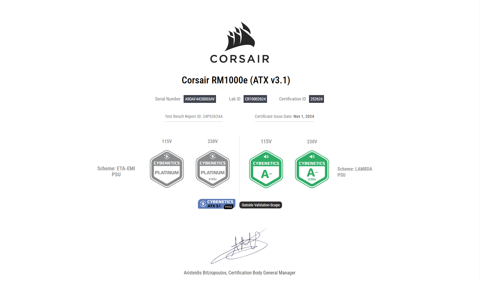

目前海盜船的電源基本上都只送到CYBENETICS進行認證,因此筆者這邊就先放上CYBENETICS的認證;在115V和230V的轉換效率上RM1000e擁有白金等級認證,而噪音表現上則有A-等級。

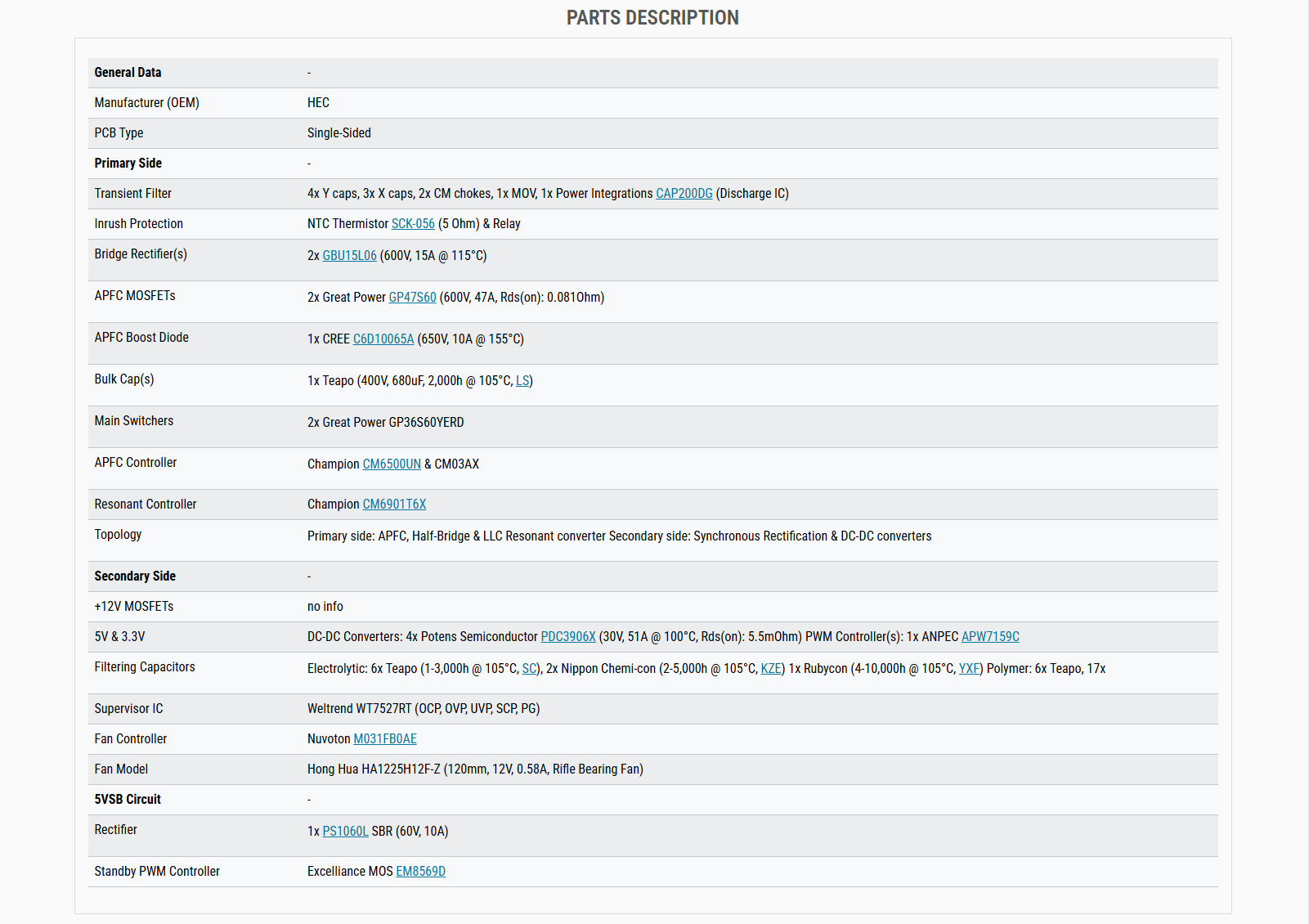

這邊筆者也放上CYBENETICS認證報告裡面針對這款電源內部的用料清單給大家參考。

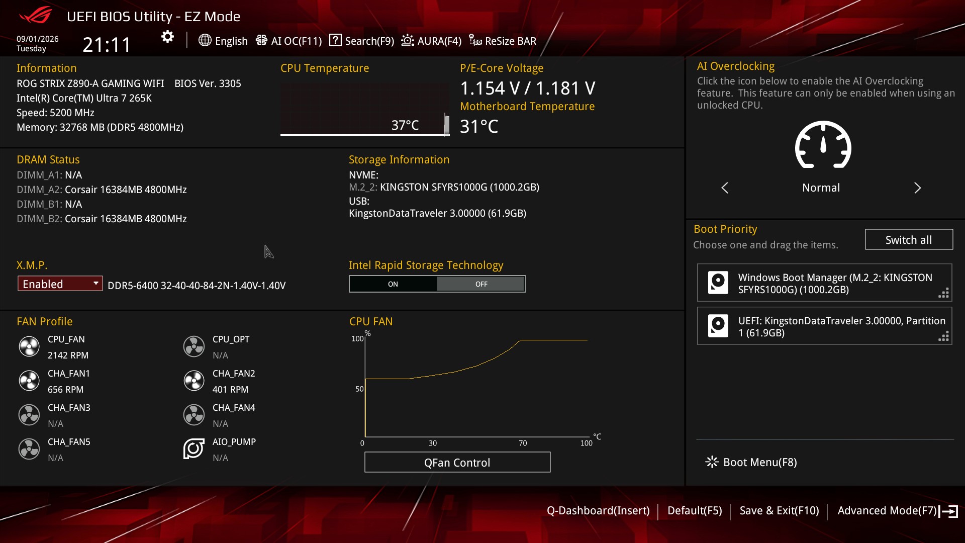

開始進行測試前一樣放上更新到最新的BIOS的截圖以及開啟DDR5的XMP。

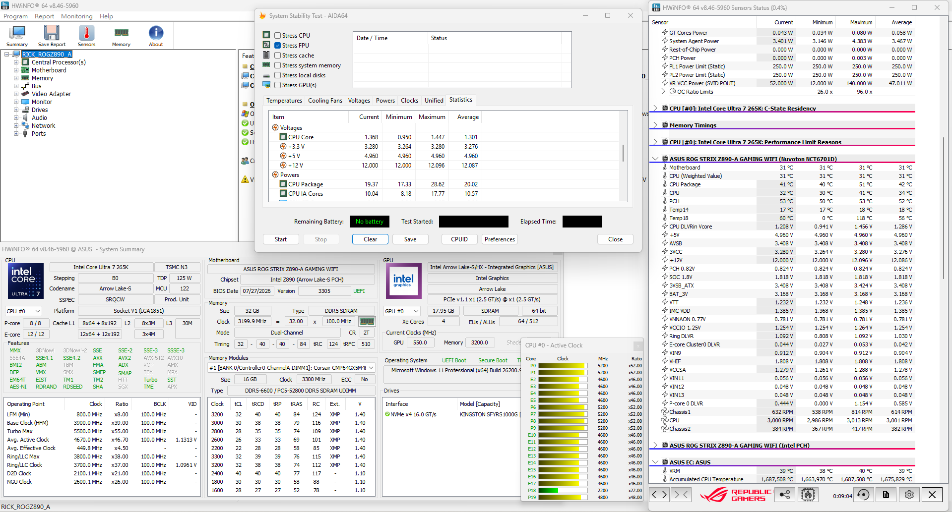

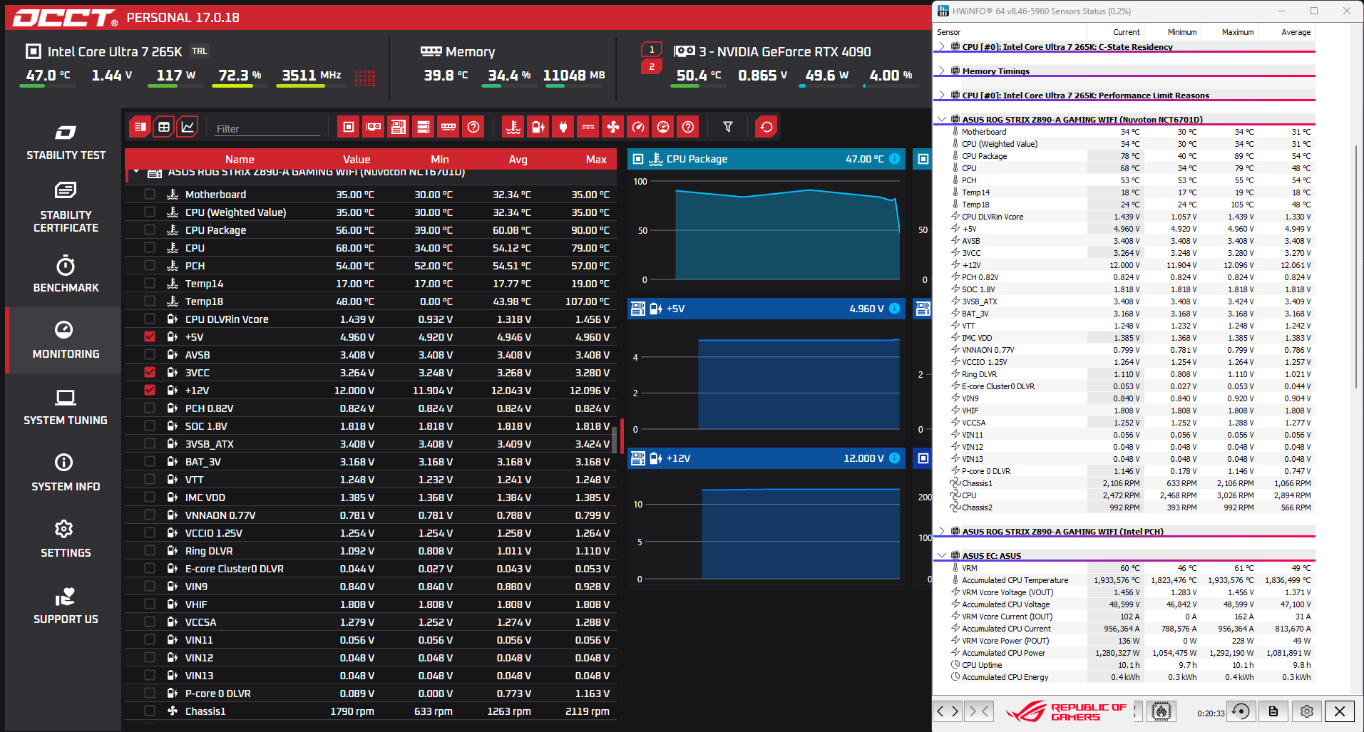

在待機狀態下,透過HWiNFO64監控顯示,主機板的+5V電壓穩定維持在4.96 V;3VCC電壓則介於3.264 V到3.28 V之間,與過往電源相比較低一點;而+12V電壓介於12 V到12.096 V之間。
接下來進行壓力測試,首先是OCCT的電源測試;在持續20分鐘的高負載運行後,OCCT內建監控系統的數據部分,+5V電壓範圍在4.92 V到4.96 V之間,平均4.946 V;3VCC電壓則落在3.248 V至3.28 V之間,平均值為3.268 V;+12V電壓範圍則為11.904 V至12.096 V,平均值為12.043 V。

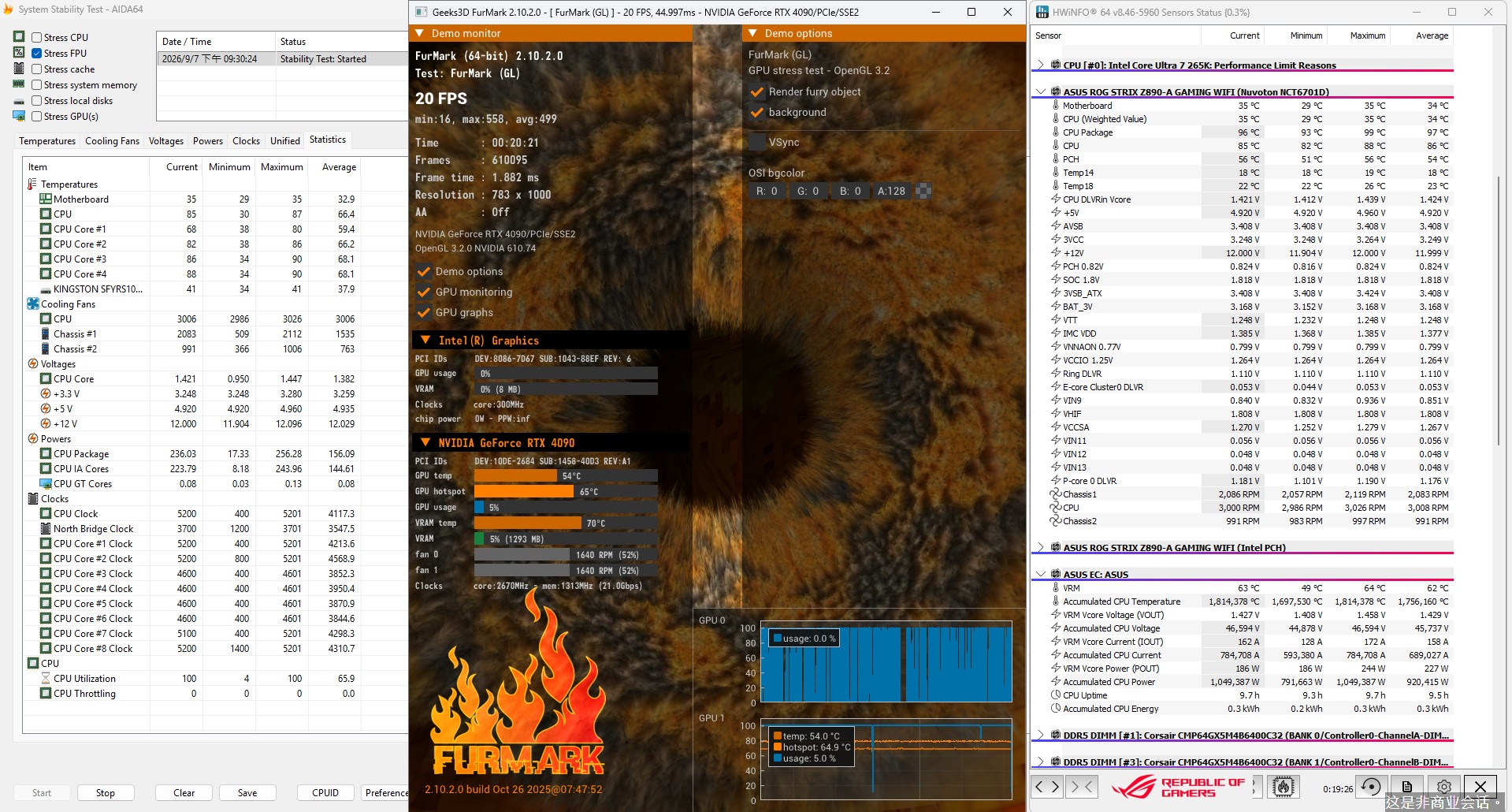

第2項是進行FurMark與 AIDA64的FPU壓力測試部分,HWiNFO64監控電源項目顯示,+5V
電壓同樣在4.92 V到4.96 V之間浮動;3VCC電壓則落在3.248 V至3.264 V之間,平均值為3.249 V;+12V電壓表現則穩定維持在11.904 V至12 V,整體都算穩定。

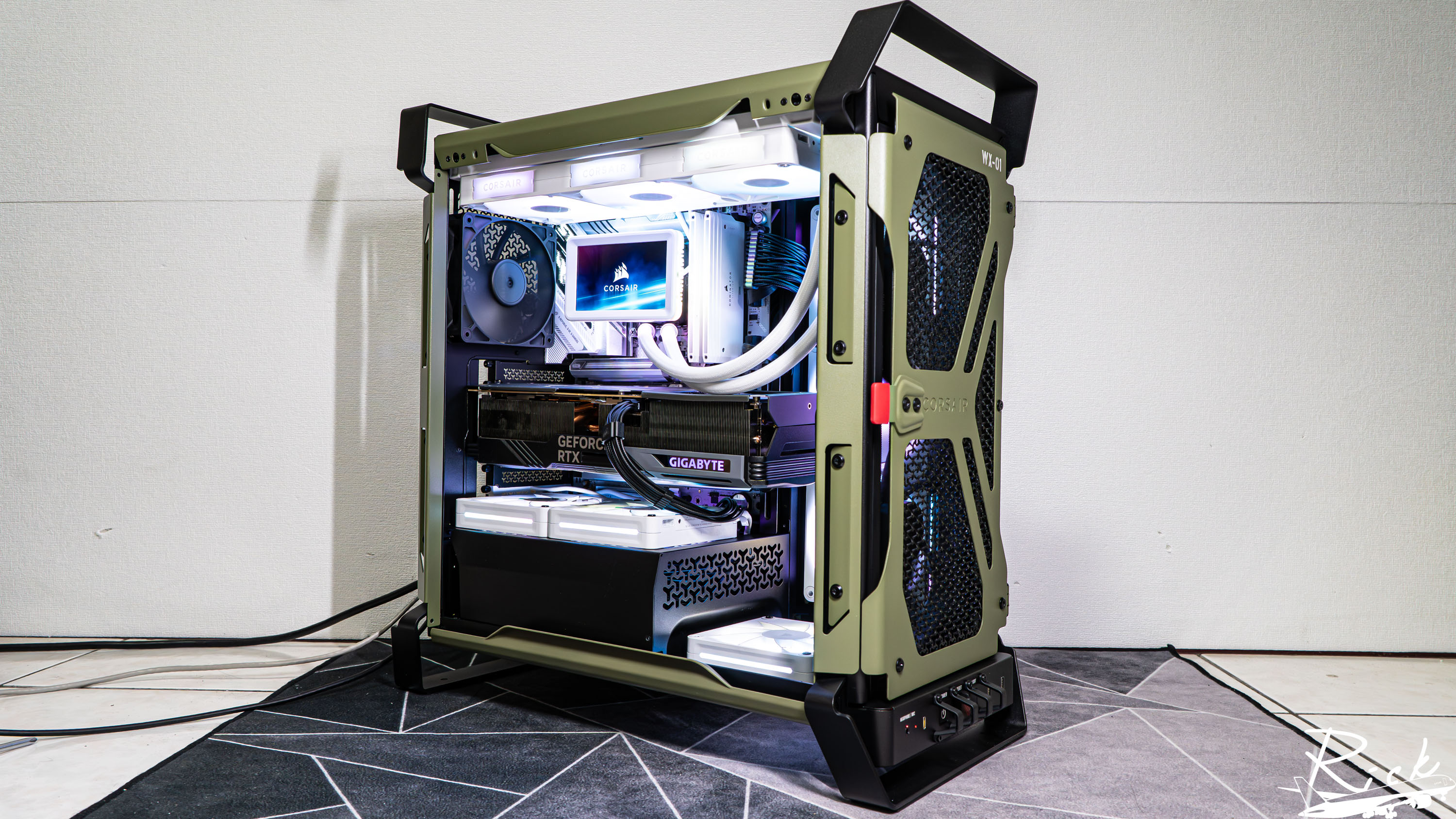

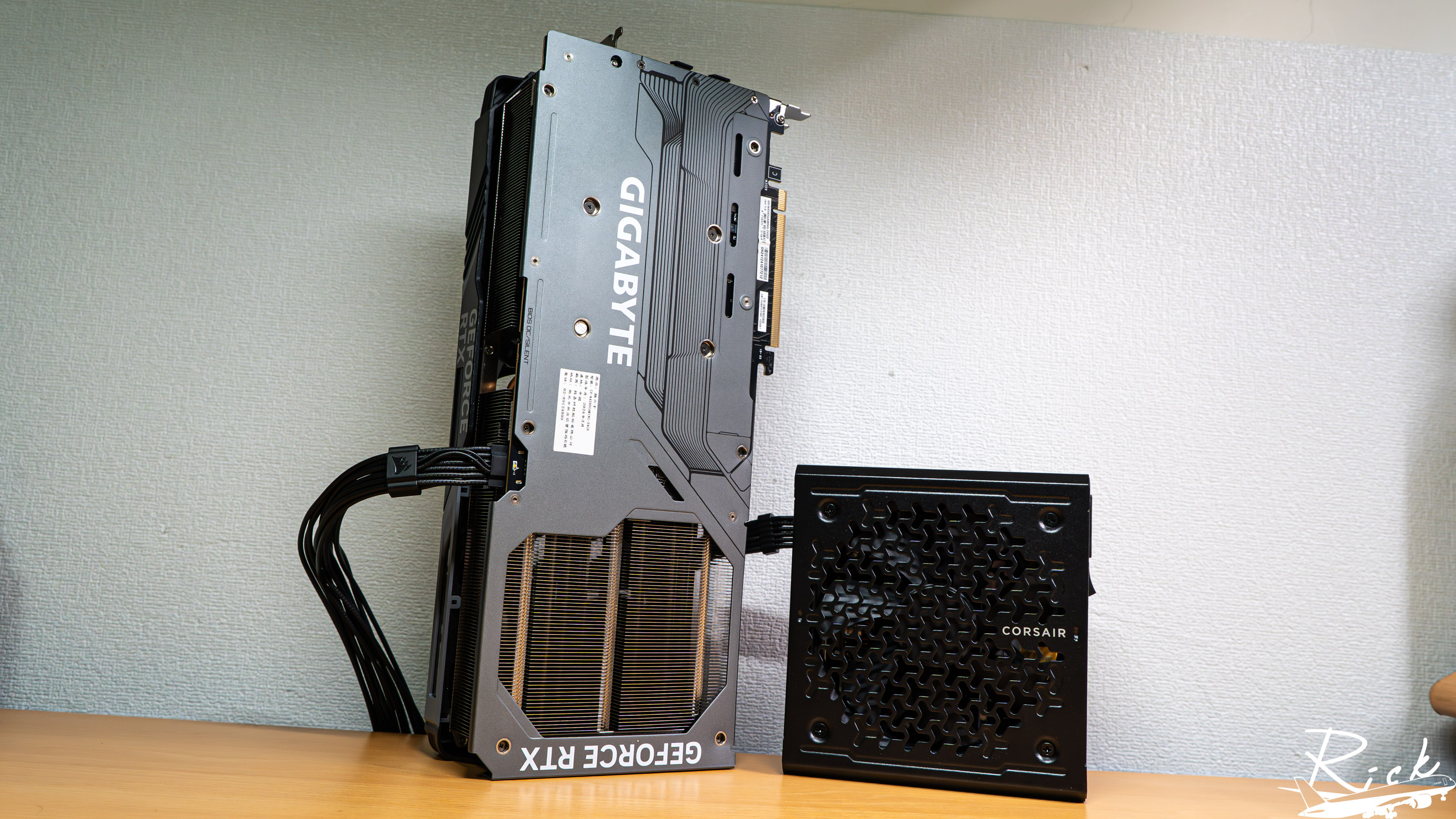

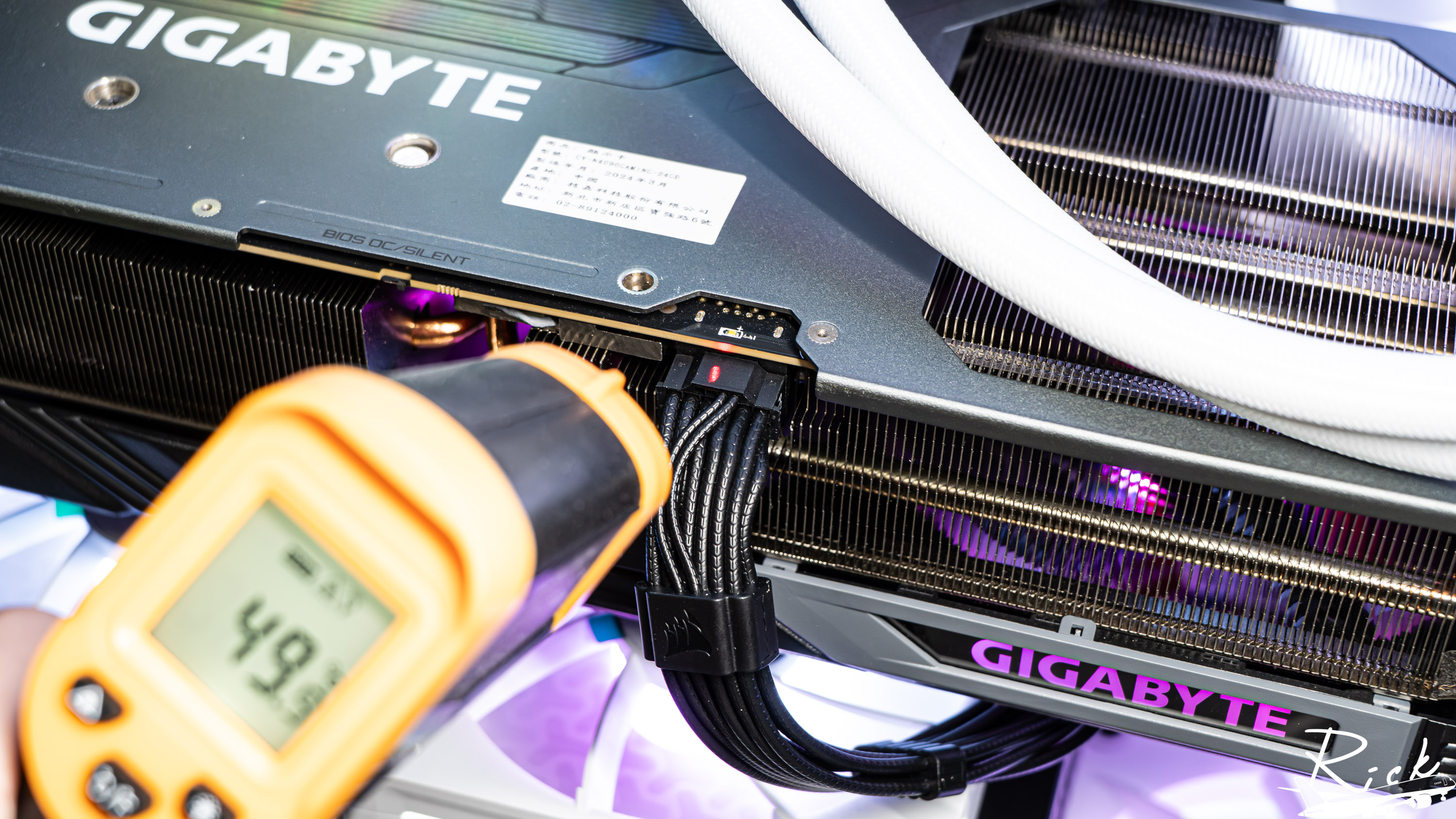

這次因為電源供應器搭配CORSAIR WARTHOG RS進行組裝,因此溫度測試主要就針對12V-2x6供電線在顯卡端進行量測,而在燒機過程中,接頭端本身溫度大概在49、50度之間;並且這條模組線一樣有採用灰色來提醒玩家安裝時要完全插進去,沒有看到灰色接頭才算是安裝完整。

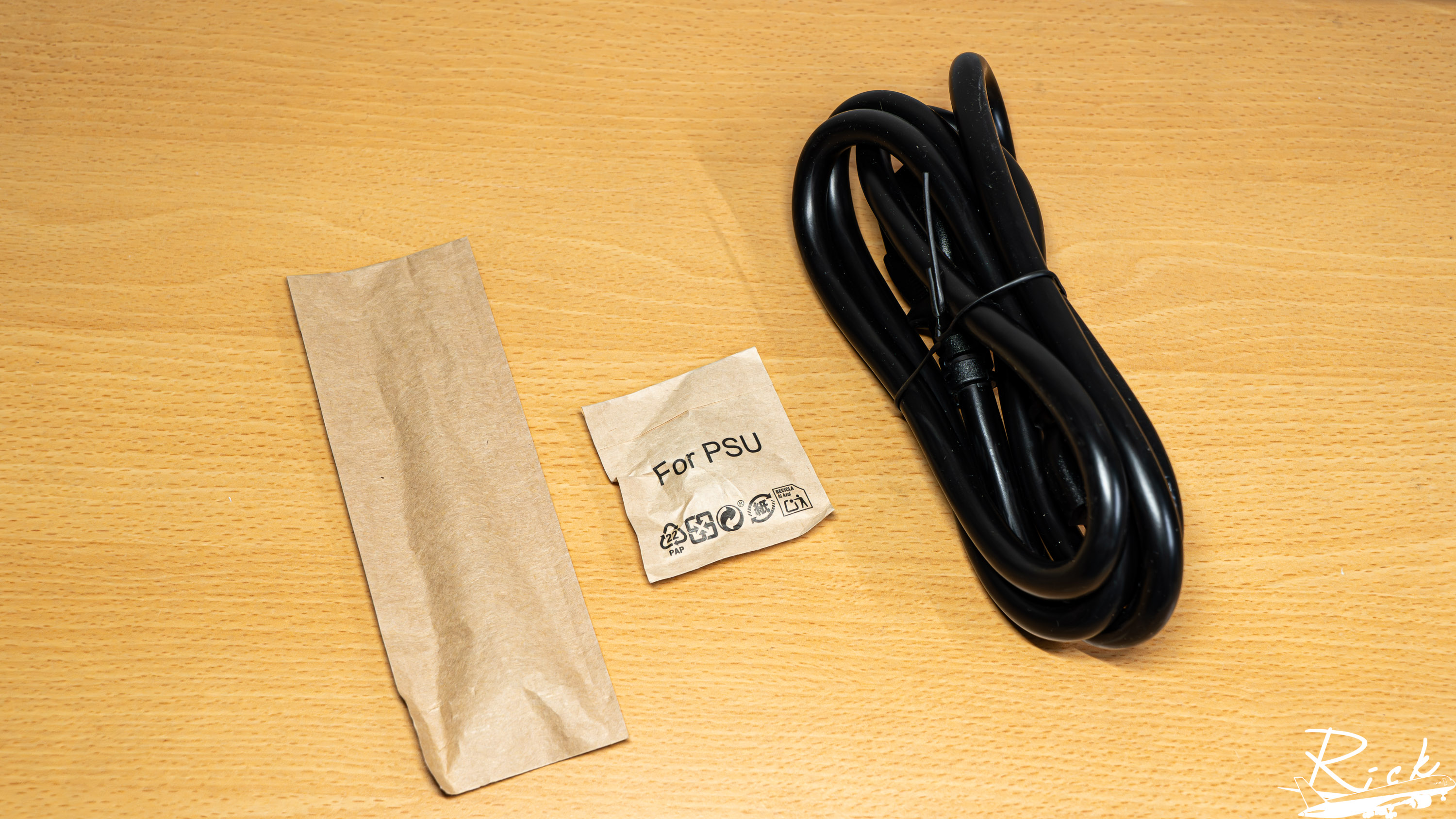

電源用配件則同樣包含一條AC交流電源線、4顆固定螺絲以及多條一次性束線帶;另外螺絲與束線帶同樣有使用額外的紙材包裝。
