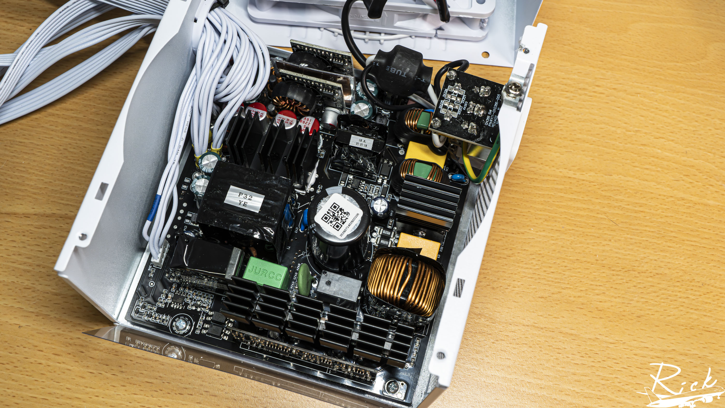

接著來到內部,架構上G3 650W電源採用主流的LLC半橋諧振搭配DC to DC模組設計,並且保護機制上同樣支援以下幾項:OCP、OVP、SCP、OPP、UVP、OTP、SIP、NLO。
大電容部分採用來自日本nichicon的GG系列鋁電解電容,規格部分為420V、390µF,溫度最高能到105 ℃;而小電容部分則採用台系Huicheng(輝承)的16V濾波電解電容,同樣可以承受105 ℃的高溫。

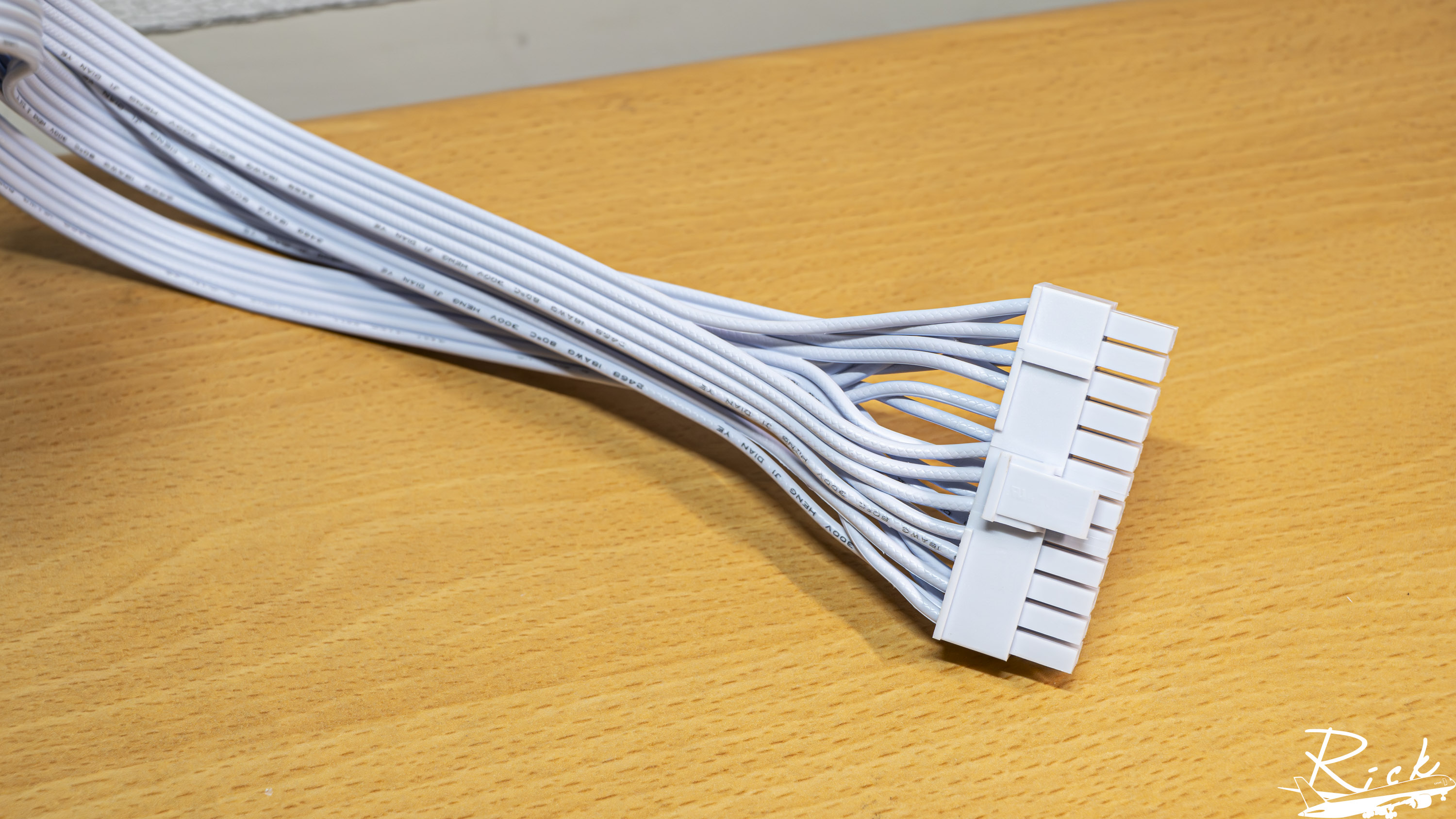

首先是主機板24-PIN供電線,這次GX3一樣是20+4-PIN的設計,並且採用滑軌的設計進行合併,這樣也能兼顧主流以及一些特規主機板的需求。

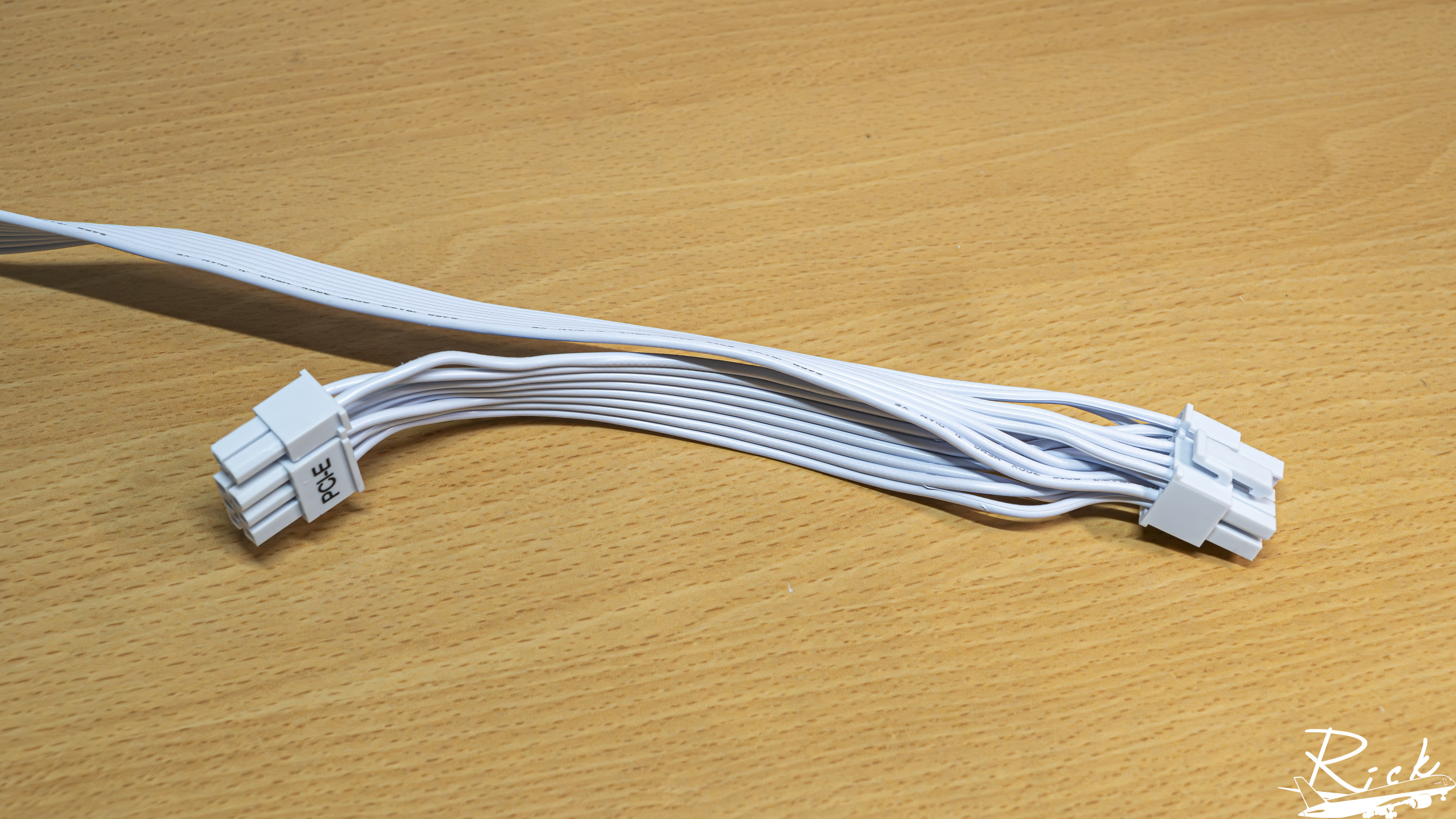

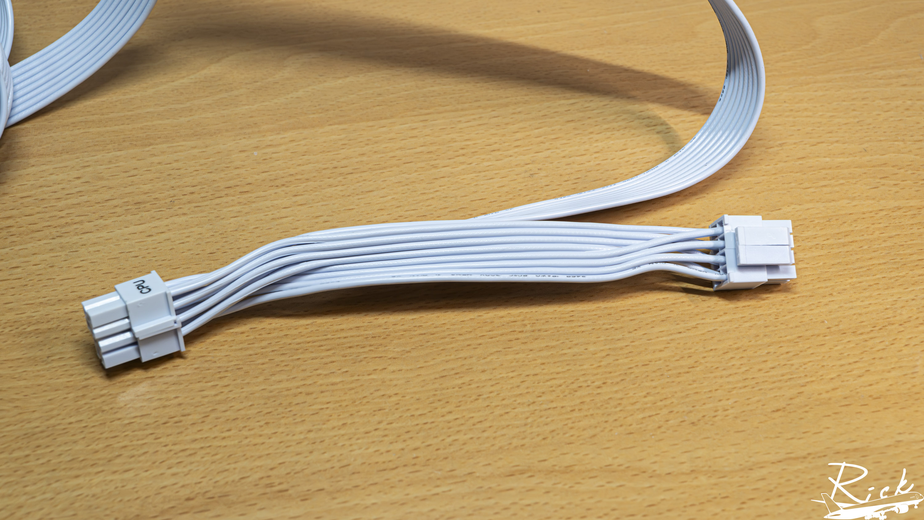

PCIe供電線也同樣是配置一條1分2的設計,並且兩個接頭都是完整的6+2-PIN規格,能夠兼容一些舊世代或是供電需求較低的50主流級別顯卡。

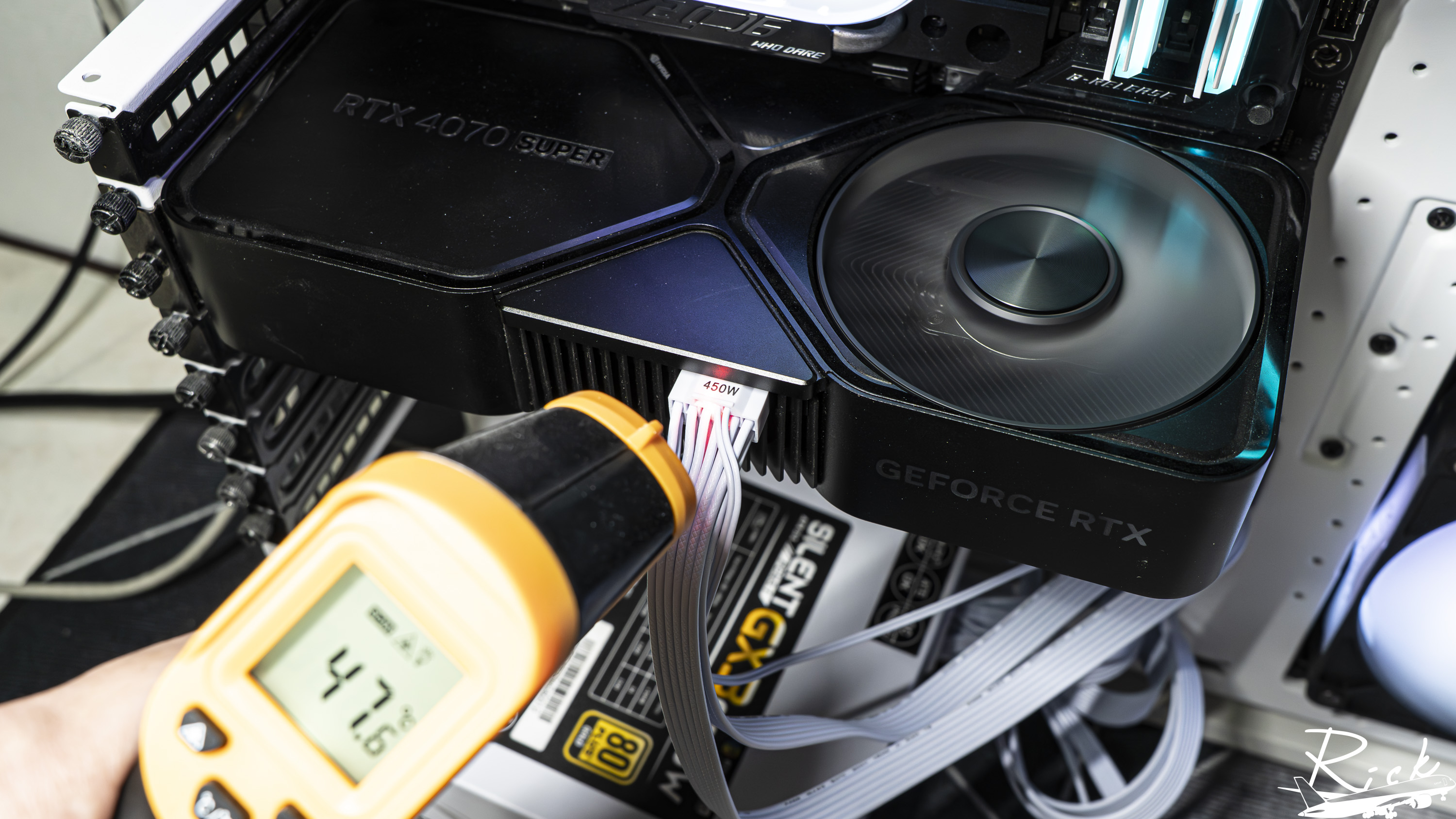

而這顆GX3 650W電源最大的特點就是原生配置一個12V-2x6接頭顯卡供電線,並且有獲得H++的認證,最大瓦數則支援到450W,如果是像筆者一樣有4070 SUPER這種顯卡,就可以直接接線使用,不需要額外外掛轉接線來增加燒毀的風險。

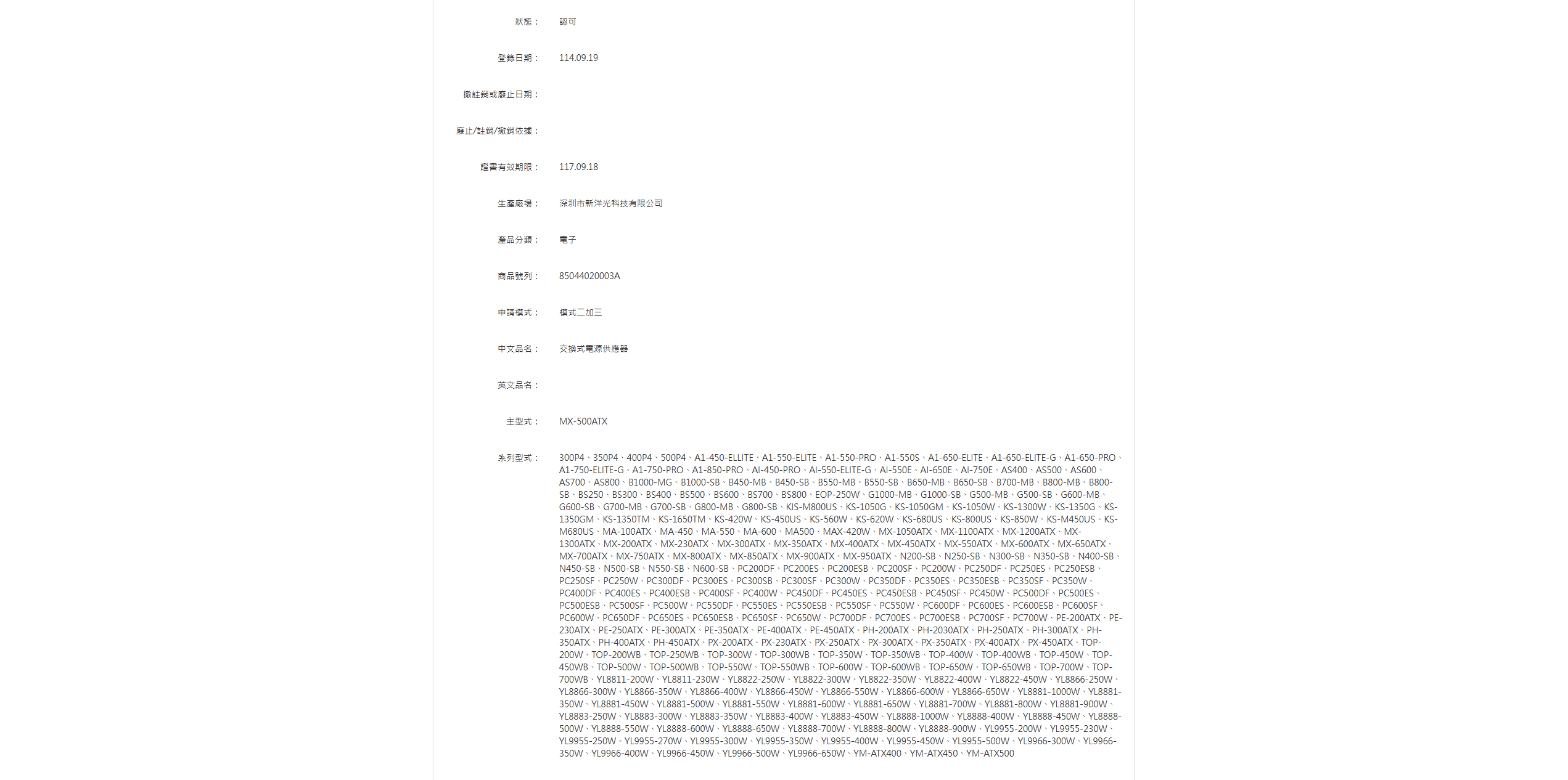

這邊也放上從經濟部標準檢驗局查詢的驗證證書,可以這顆GX3 650W的生產工廠為深圳市新洋光科技有限公司,並且許多系列都掛同一個編號,也包含了先前開箱的G3 850電源,因此雖然在80 PLUS跟CYBENETICS官網都查不到實際GX3 650的數據,不過基本上可以從這邊推估皆為類似的架構。

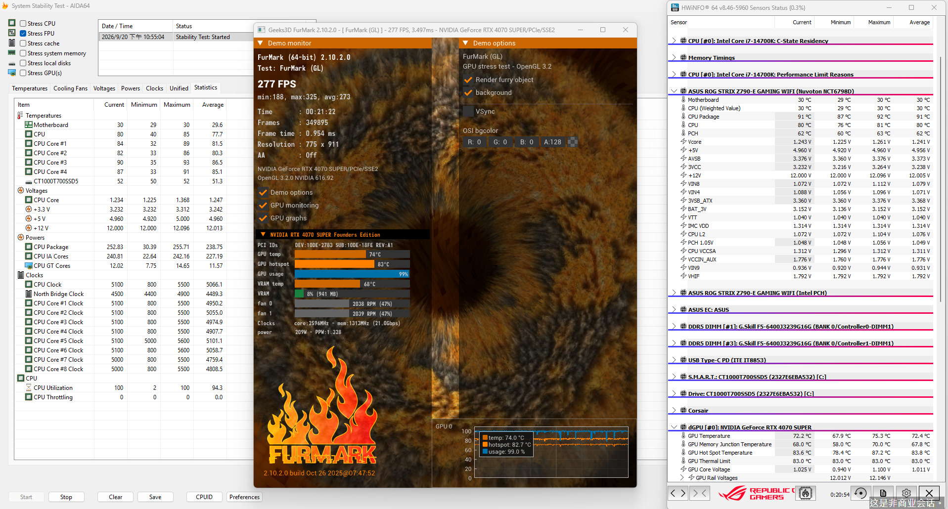

在一般待機情況下,在HWiNFO 64的監控中,+5V的電壓在5 V~5.04 V浮動;3VCC的電壓在3.296 V到3.312 V之間浮動;+12V的電壓維持在12.096 V;整體非常穩定。

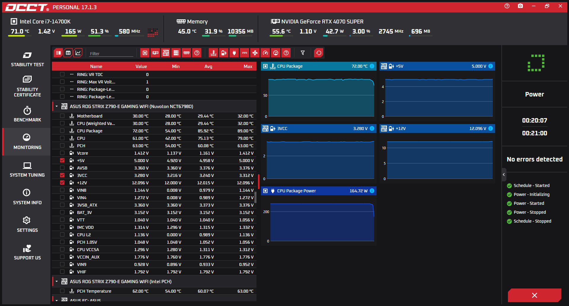

首先是OCCT的電源測試,在壓力測試20分鐘後,在OCCT自己的監控系統中,+5V的電壓範圍從4.92 V~5 V、平均4.958 V,3VCC的電壓範圍從3.216 V~3.312 V、平均3.24 V,+12V的電壓範圍從12 V~12.096 V、平均12.015 V。
在FurMark與AIDA64的壓力測試中,+5V的電壓範圍從4.92 V~4.96 V、平均4.956 V,3VCC的電壓範圍從3.216 V~3.264 V、平均3.238 V,+12V的電壓範圍從12 V~12.096 V、平均12.005 V,與OCCT電源壓力測試中相差不遠,目前測試下來算是穩定。

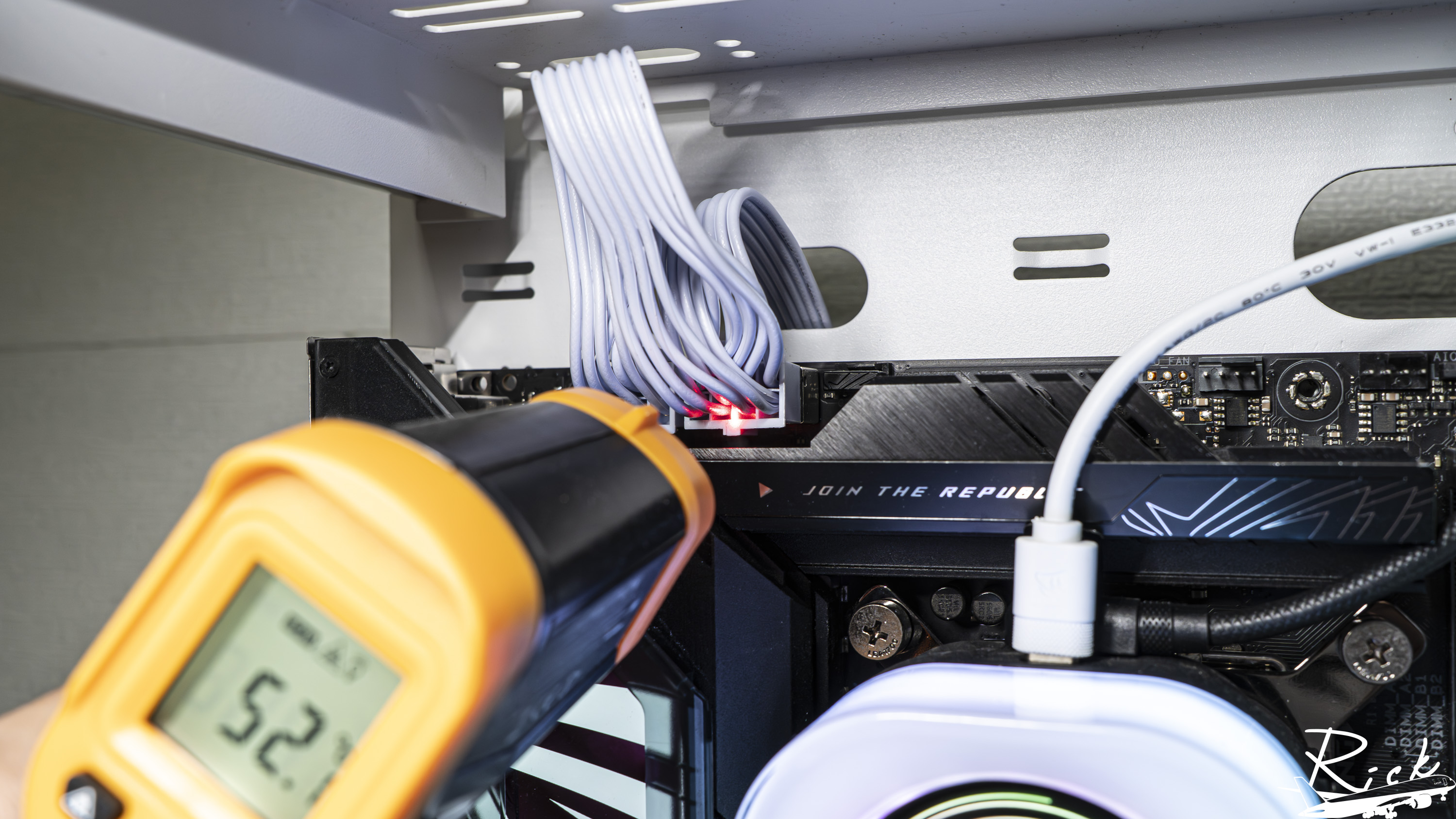

接下來就拿手邊的紅點測溫槍簡單量測一下顯卡與CPU供電線在壓力測試時的溫度狀況,首先是CPU的8-PIN供電線,在主機板端量測大概在51、52度左右。
接著是顯卡,12V-2x6供電線在顯卡端量測到47、48度附近,如果玩家裝進機殼內部有底部風扇協助散熱在溫度上會低一點點。

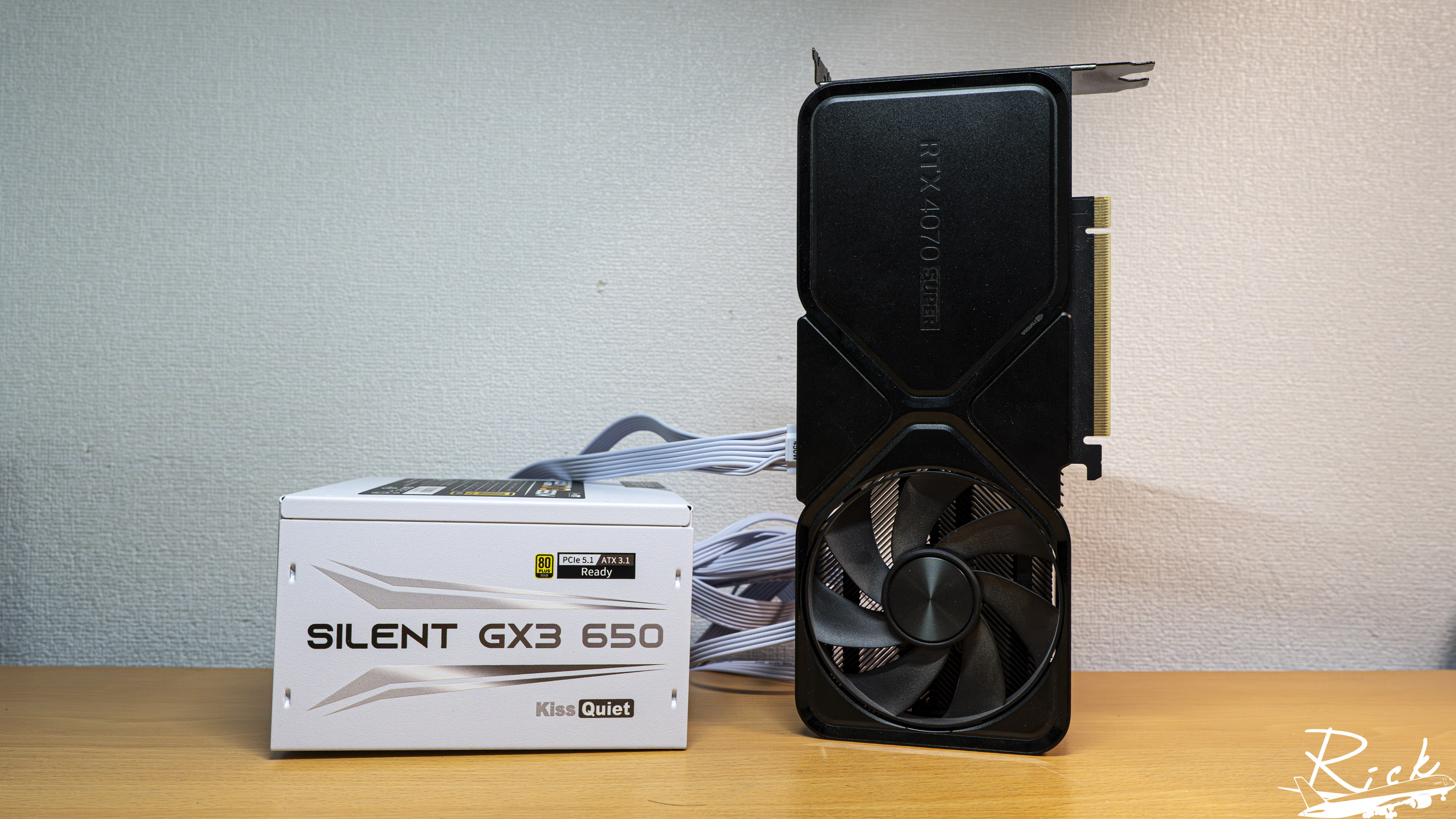

在配置上,Kiss Quiet SILENT GX3 650W真的是一顆相當獨特的電源,畢竟大家對於650W的電源的定義就是在入門級別電腦,並且通常獨顯也會選擇60級別這種還是維持傳統PCIe 8-PIN接頭的顯示卡,但是其實像是筆者這次搭配測試的4070 SUPER顯示卡在功耗上也相當少,預設下也就200多W,其實搭配非K版CPU也相當夠用,也就因此造就了這顆擁有原生12V-2x6接口的650W電源;

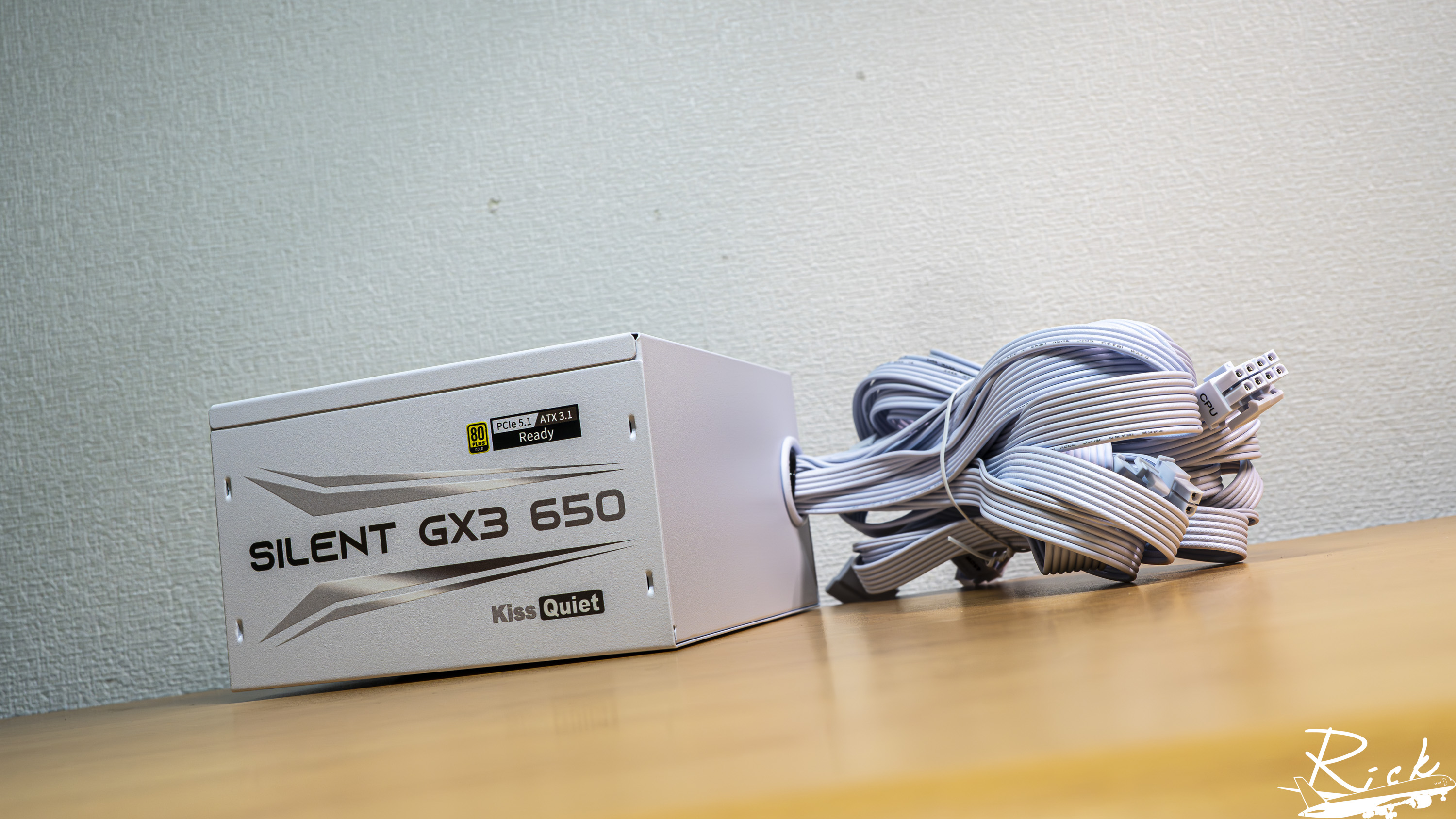

包裝盒正面上方有放上Kiss Quiet的品牌LOGO以及本次開箱的電源的完整型號字樣,除了中間有放上盒裝對應顏色的電源形象圖之外,在左側也有放上顏色版本字樣;下方則有放上這款電源提供5年保固、擁有80 PLUS金牌認證以及採用日系電容的圖標。
背面則有放上電源風扇的電壓最大輸出電流、瓦數表格、線材接口數量圖片,下方則有放上這款電源的4項主打特色說明,筆者下面也列出來給大家參考:

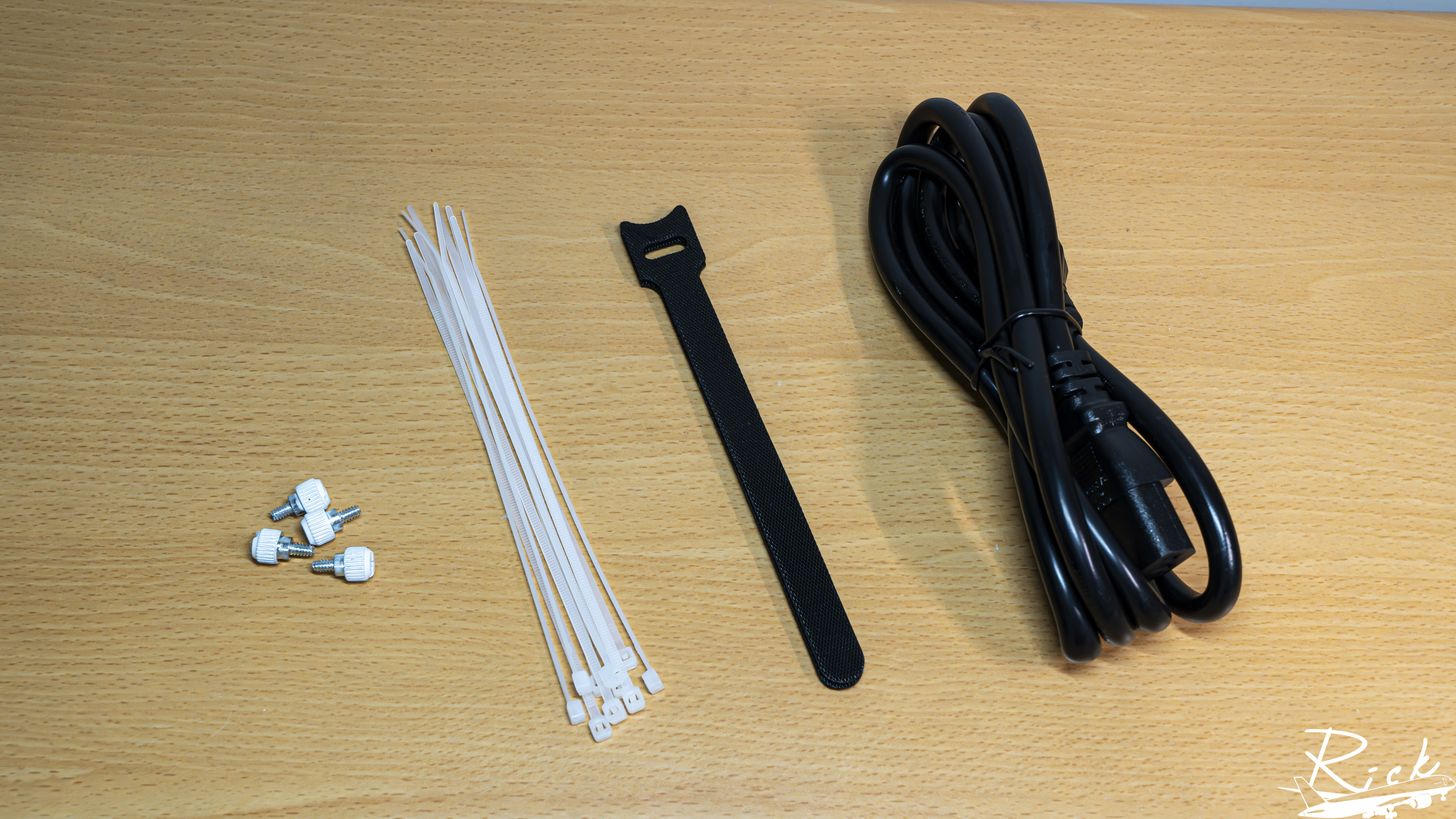

電源用配件包含數條魔鬼氈束線帶、數條一次性束線帶、螺絲4顆以及交流電源線材。

一開始也先放上Kiss Quiet SILENT GX3 650W WHITE的相關規格給大家:尺寸(長 x 寬 x 高):140 x 150 x 86 mm
80 Plus效率評比:80 Plus Gold
風扇尺寸:120 mm
風扇軸承:FDB
保護系統:OVP/OPP/SCP/UVP/OTP/OCP/SIP/NLO
輸入電壓:100 – 240 Vac
輸入電壓頻率:50 – 60 Hz
輸入電流:10 A Max
電源線材:直出線材
保固:5 Years
線材接頭:1 x 24-PIN主機板、2 x 8-PIN CPU、2 x 6+2-PIN PCIe、4 x SATA、2 x Molex 4-PIN、1 x 12+2-PIN 12V-2X6(450 w)

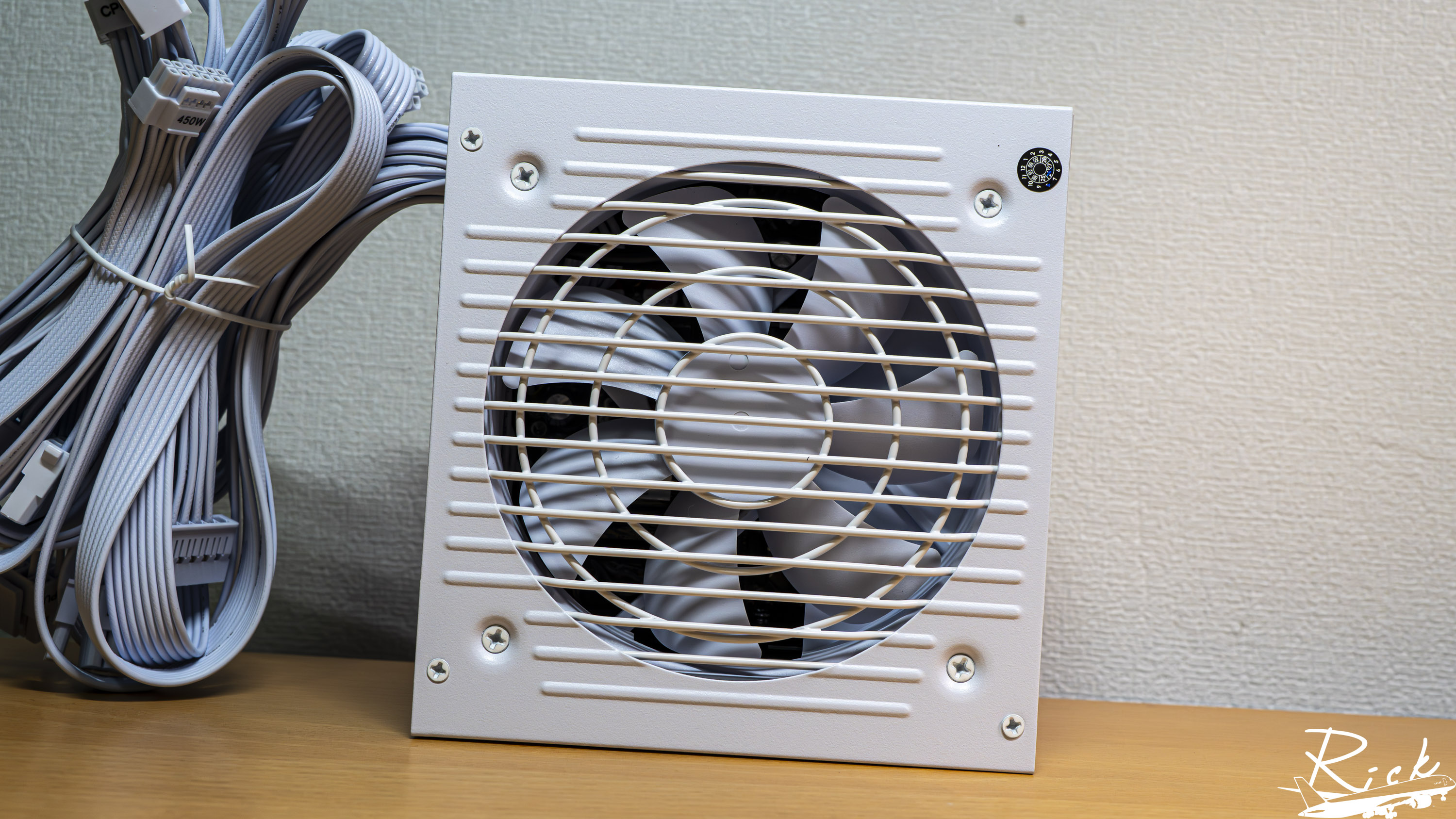

GX3的進氣面板設計與先前開箱的G3系列電源相同,採用同心圓輪廓搭配橫向格柵的挖孔設計。

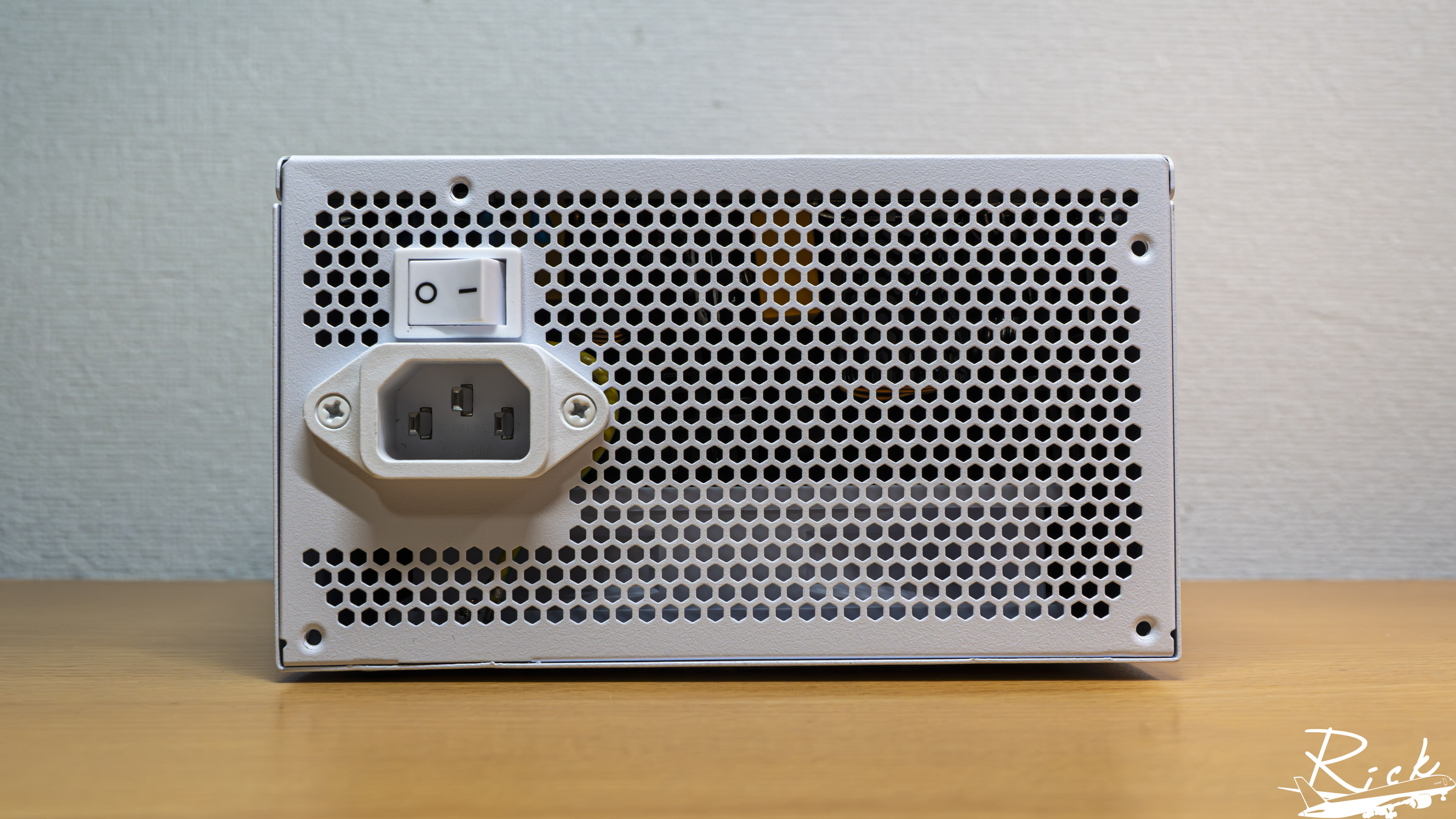

後方分別有AC交流電插座以及電源的開關切換鍵,其餘面積則採用大量的蜂巢式挖孔設計來輔助電源將熱氣從後方排出。

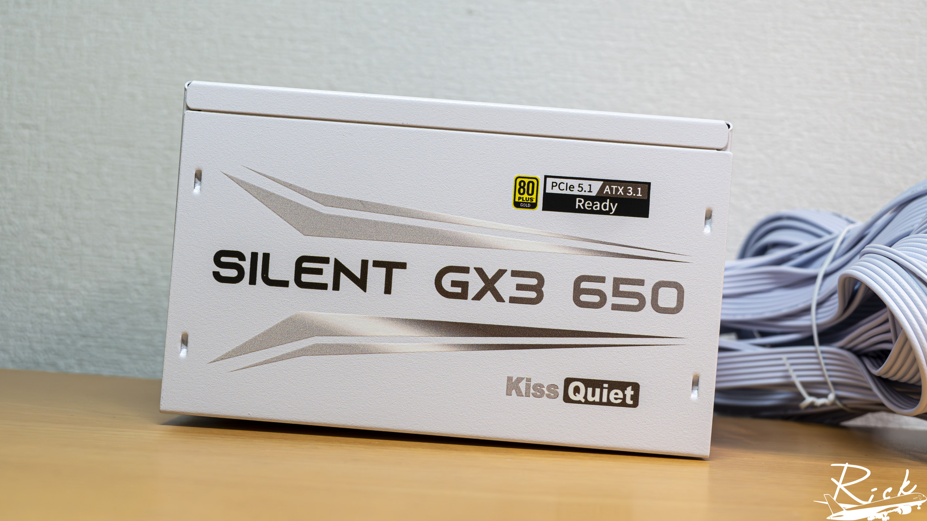

側面的彩繪設計跟G3系列電源也相同,有放上電源的型號與Kiss Quiet LOGO字樣,右上角也有額外放上通過80 PLUS金牌以及PCIe 5.1和ATX 3.1認證和規格的標籤。

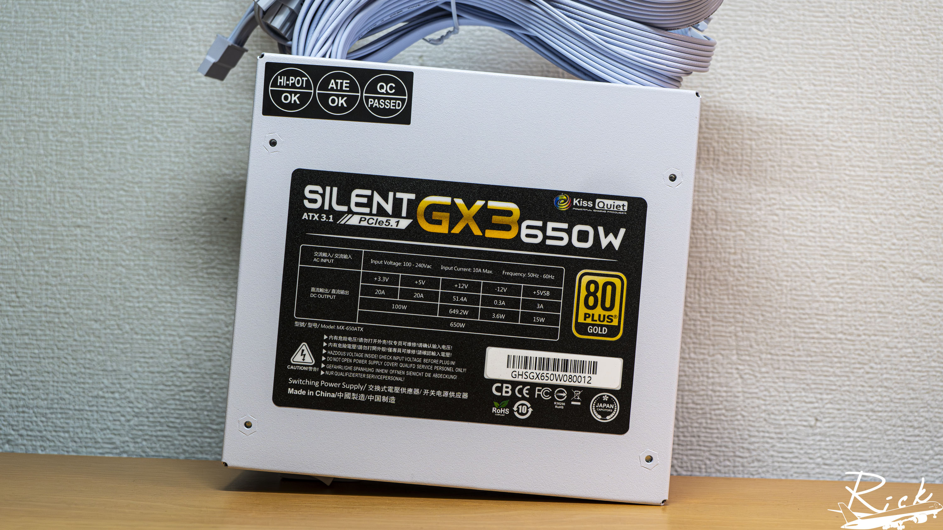

電源的背面有貼上電源的電壓與對應的電流和功率供應的規格表,上方有型號字樣,右側也有放上通過80 PLUS金牌認證的標籤。

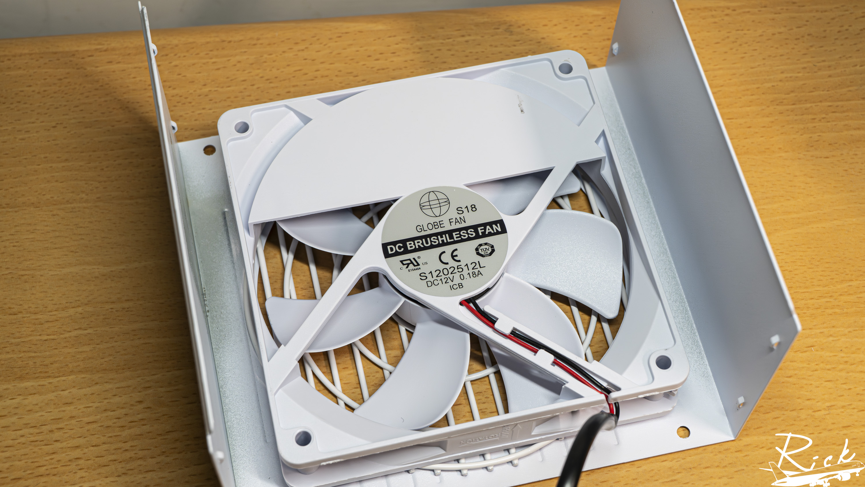

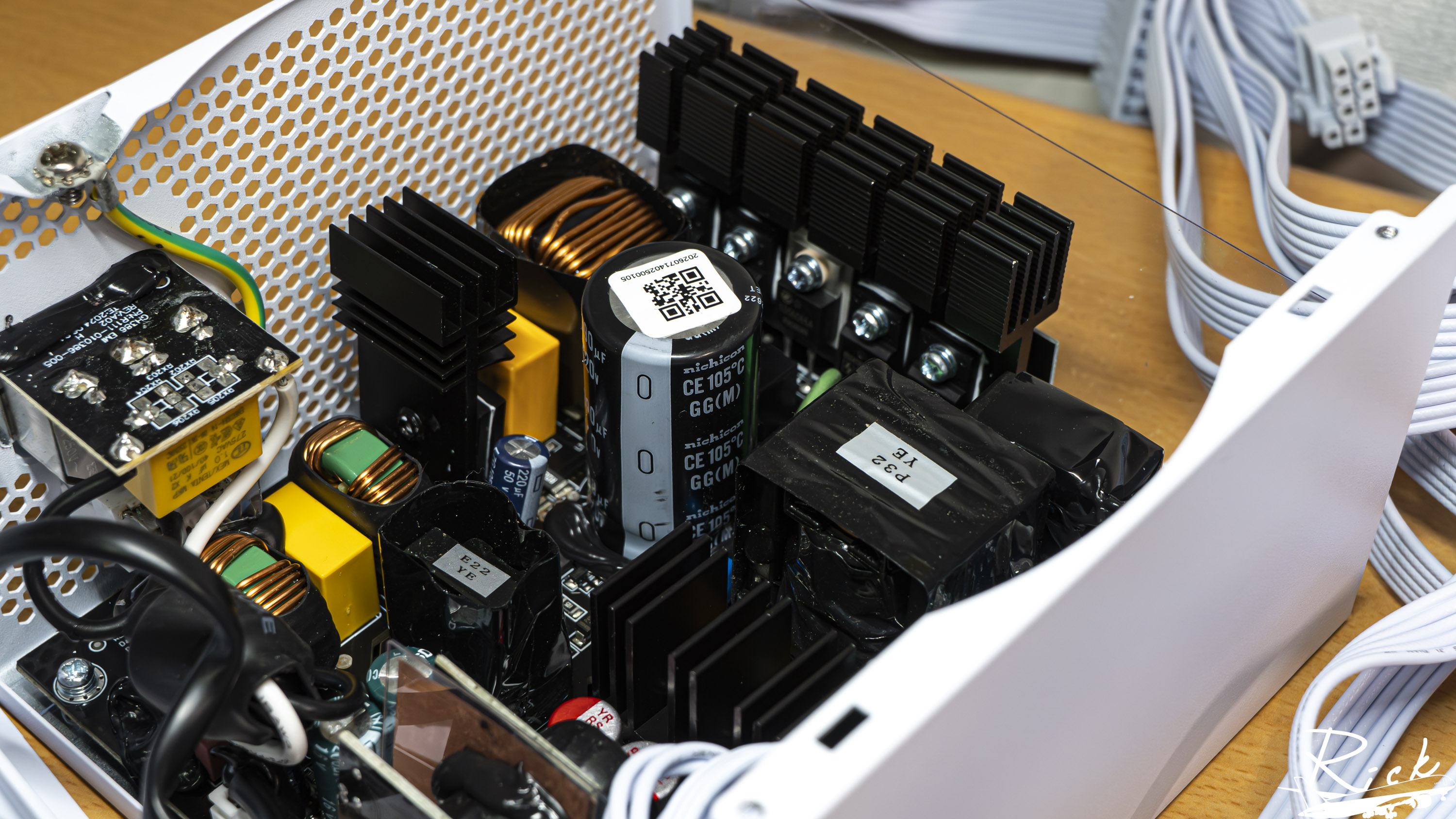

接著來將電源進行拆解,本次開箱白色版本電源,內部的風扇也有選擇對應顏色的款式,並且採用的是台系大廠GLOBE FAN冠運科技120 mm散熱風扇,型號為S1202512L,本身為FDB軸承風扇;並且也預設有低負載的智慧低轉功能,可延長風扇使用壽命,另外在一般日常使用下也能達到更低噪音,確保玩家有更安靜的體驗。

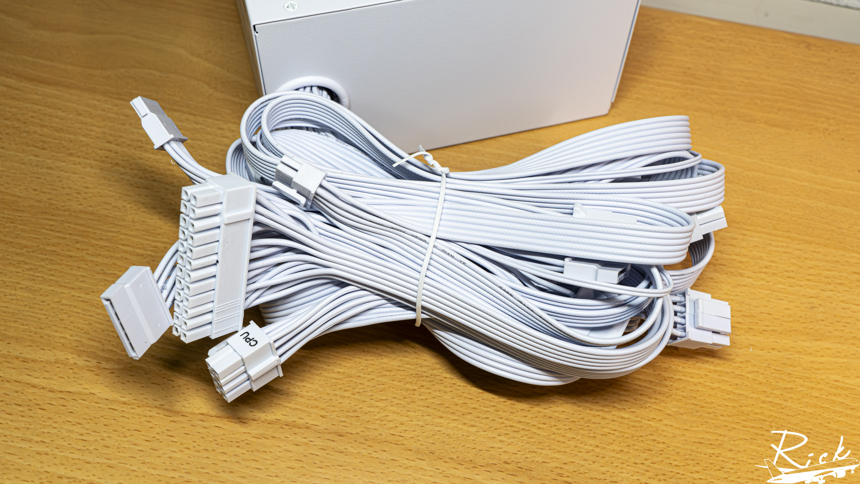

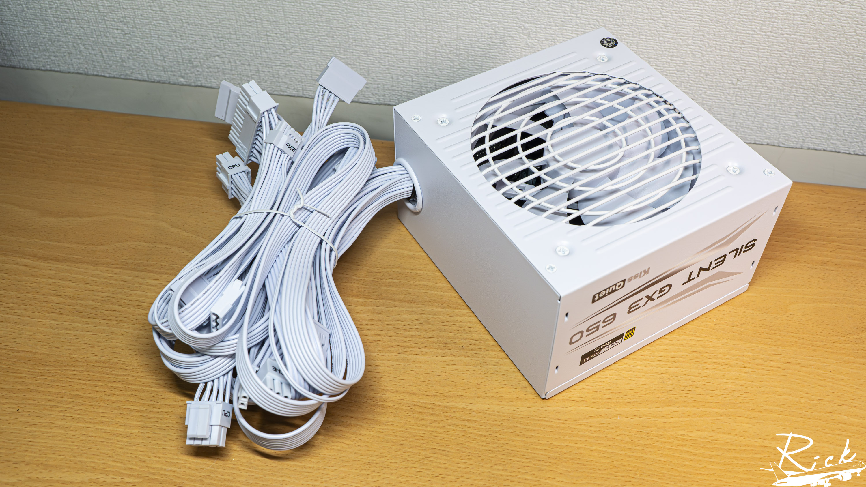

接著來到線材,這次G3系列是採用直出式設計,玩家不需要額外花時間進行模組線的組裝,
而線材部分全部都是採用白色壓紋扁平線設計,以這個價位和級距的電源來說,算是相當有心的配置,同時兼具方便的理線以及視覺美觀設計。

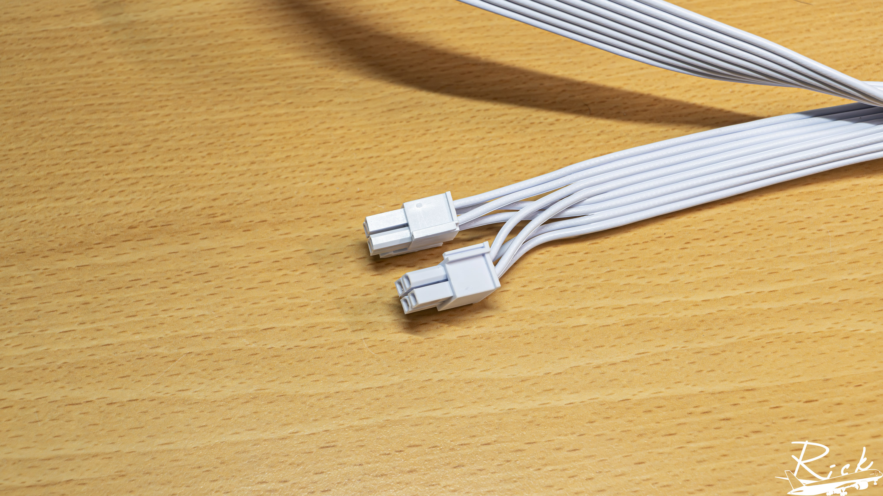

CPU供電線則配置一條一分二的雙4+4-PIN供電線,這樣的設計除了簡化從電源輸出的線材數量之外,還是能維持支援需要雙8-PIN的高階主機板,並且也因為壓紋線材本身夠柔軟,所以在安裝上也不會太困難。
兩個CPU供電接頭皆可分成4+4-PIN設計,能夠去支援一些是採用8+4-PIN規格的主機板;固定方式與24-PIN供電線相同採用導軌的設計。

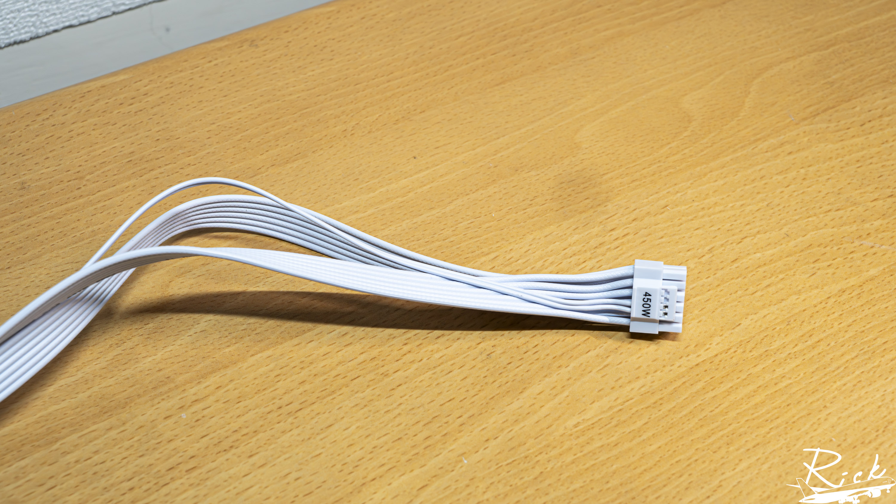

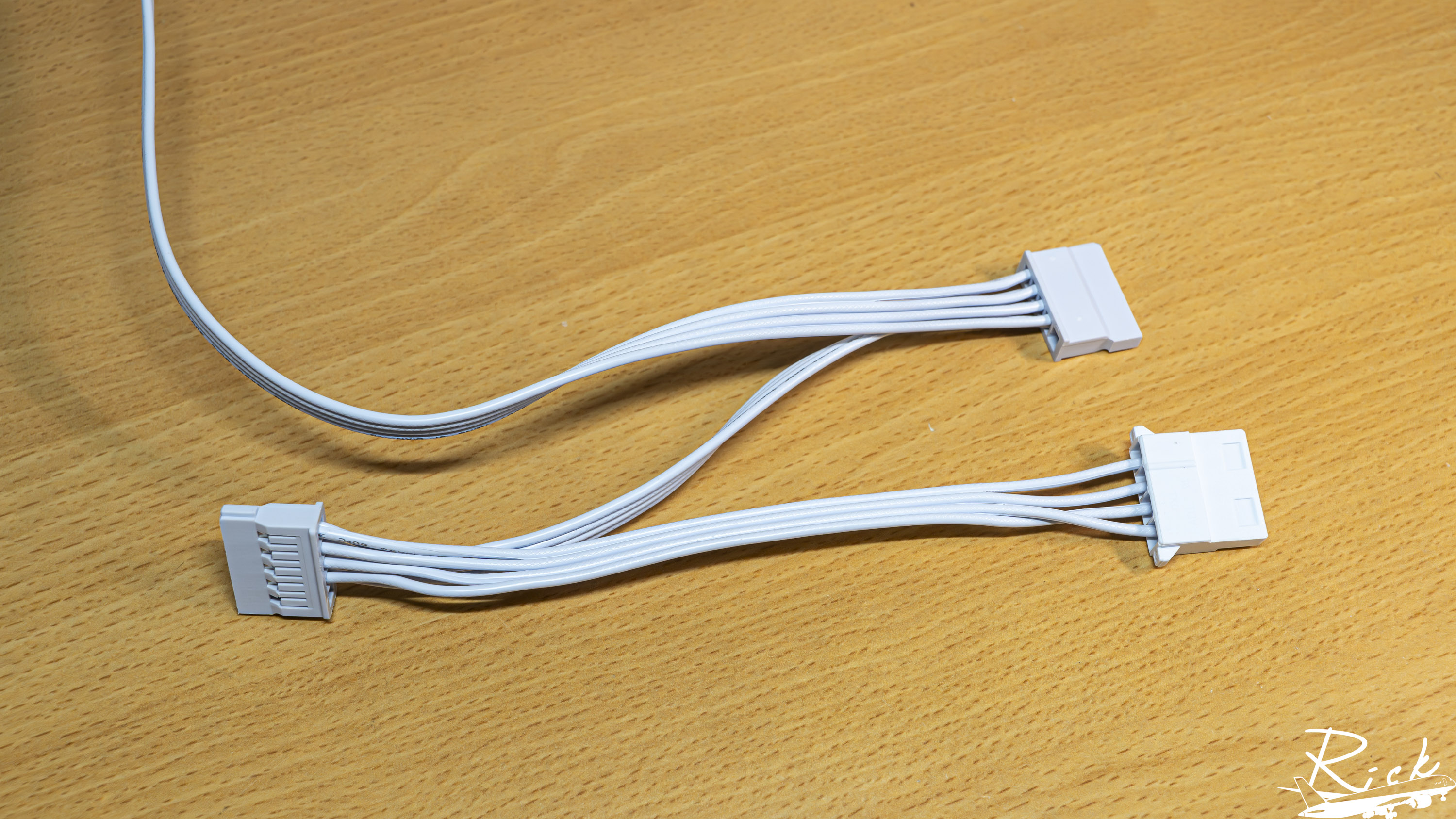

最後周邊設備線材有提供兩條,並且接口配置都是1個MOLEX加上2個SATA口,也同樣都採用扁平的設計方案,玩家可依照需求進行使用。

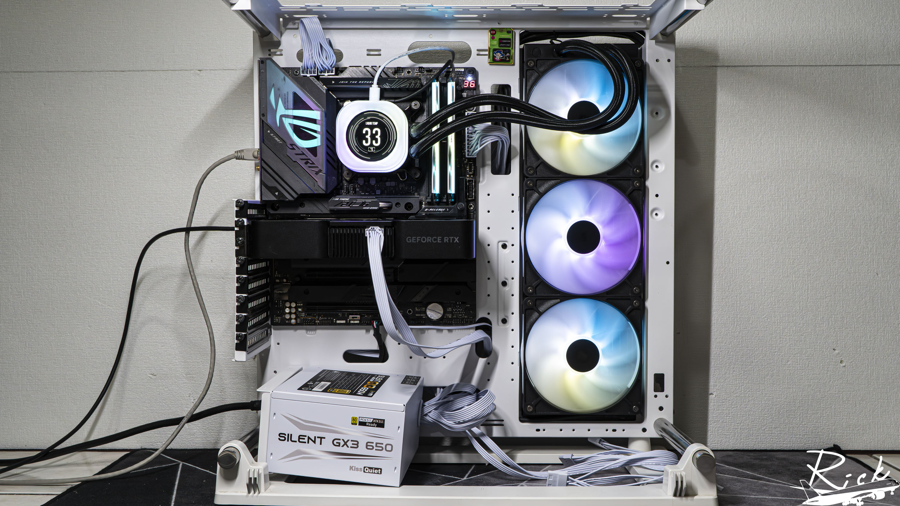

在開始電源的壓力測試前也一樣放上本次的測試平台規格列表給大家參考,CPU:Intel Core i7-14700K
MB:ROG STRIX Z790-E GAMING WIFI
RAM:G.SKILL Trident Z5 RGB DDR5 16Gx2 6400MHz WHITE
AIO:CORSAIR iCUE LINK TITAN 420 RX RGB
GPU:NVIDIA RTX 4070 SUPER FE
SSD:Micron Crucial T700 SSD 1TB
POWER:Kiss Quiet SILENT GX3 650W WHITE
CASE:Thermaltake 曜越 Core P3 TG PRO WHITE
作業系統:WINDOWS 11 25H2
BIOS VERSION:3202
溫度部分則是在27度一般室溫內的房間進行測試。

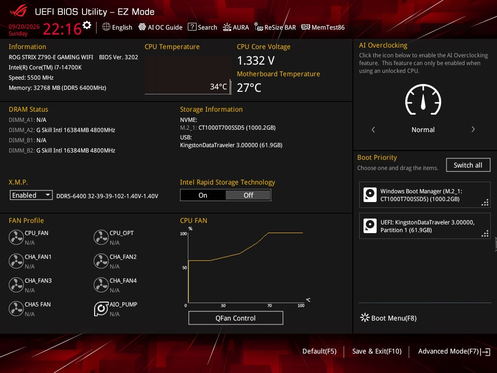

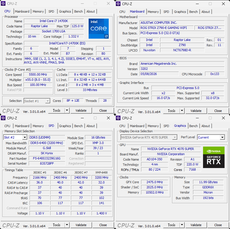

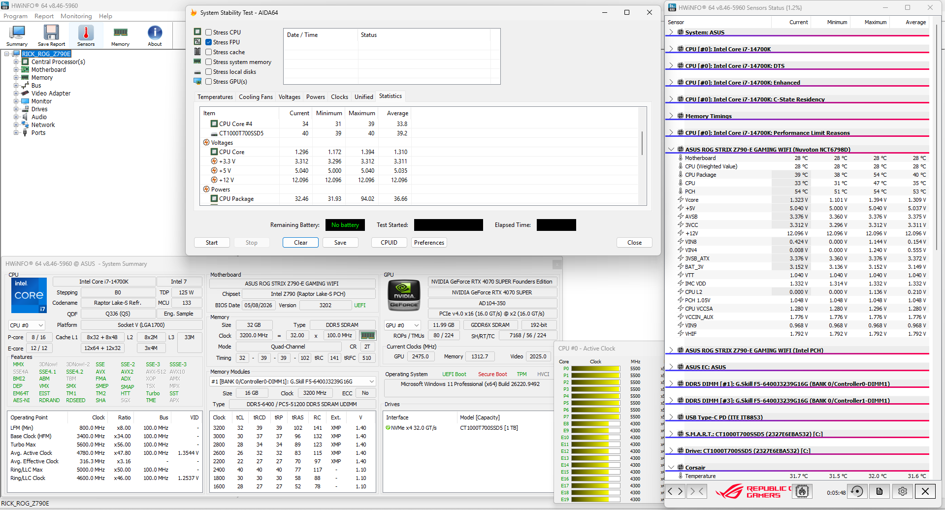

開始進行測試前一樣放上更新到最新的BIOS的截圖以及開啟DDR5的XMP。
接著是CPU-Z的截圖驗明正身。
