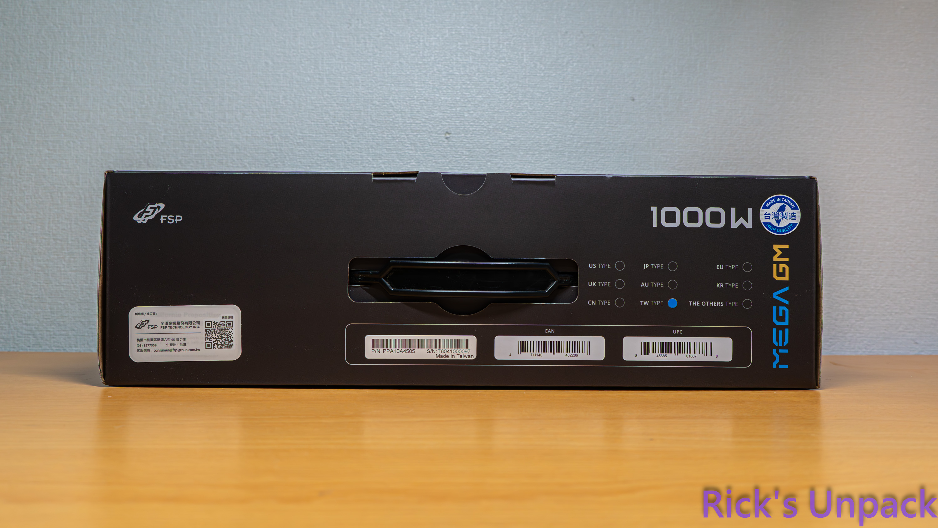

目前MEGA GM有推出850W、1000W以及1200W三種瓦數,而包裝盒側面會放上對應瓦數的線材種類、線材數量以及接口數量,右側則有放上線上版使用者手冊的QR-Code可以掃描查看。
頂部會附上產品保固序號以及電源的種類,各地區所使用的電壓、插座不同,因此有特別區分。

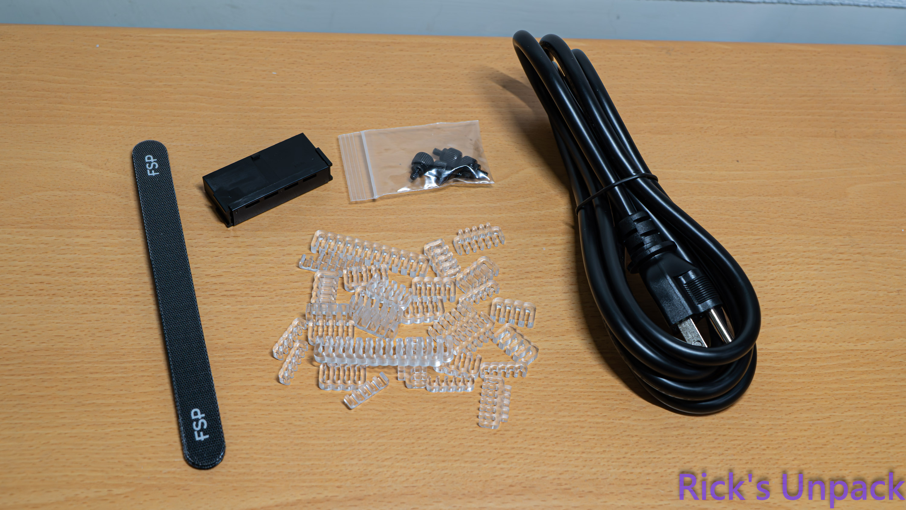

電源類配件同樣包含多條魔鬼氈束線帶、4顆螺絲、24-PIN短路啟動測試器、1條AC交流電源線以及模組線的透明理線梳。

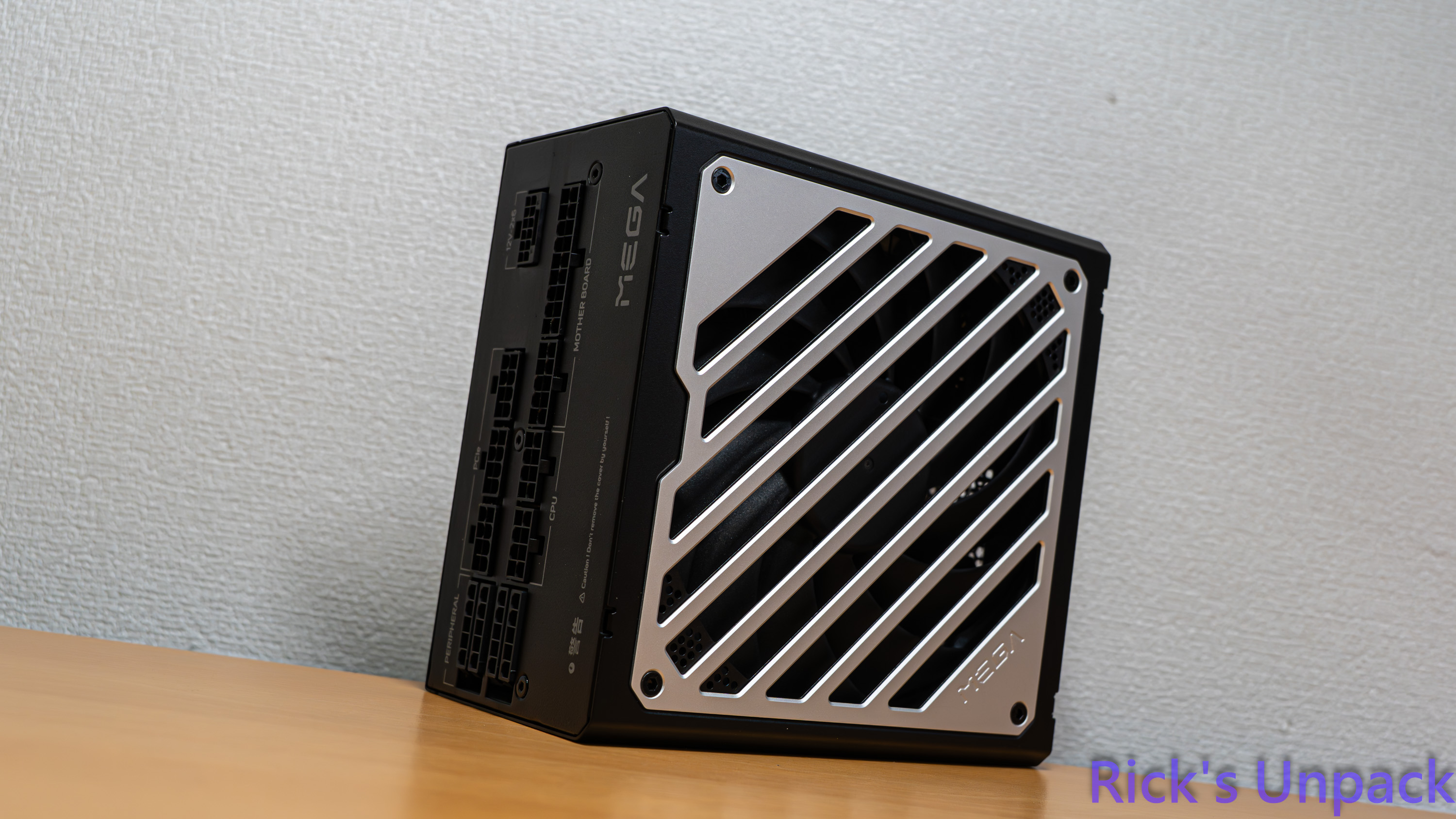

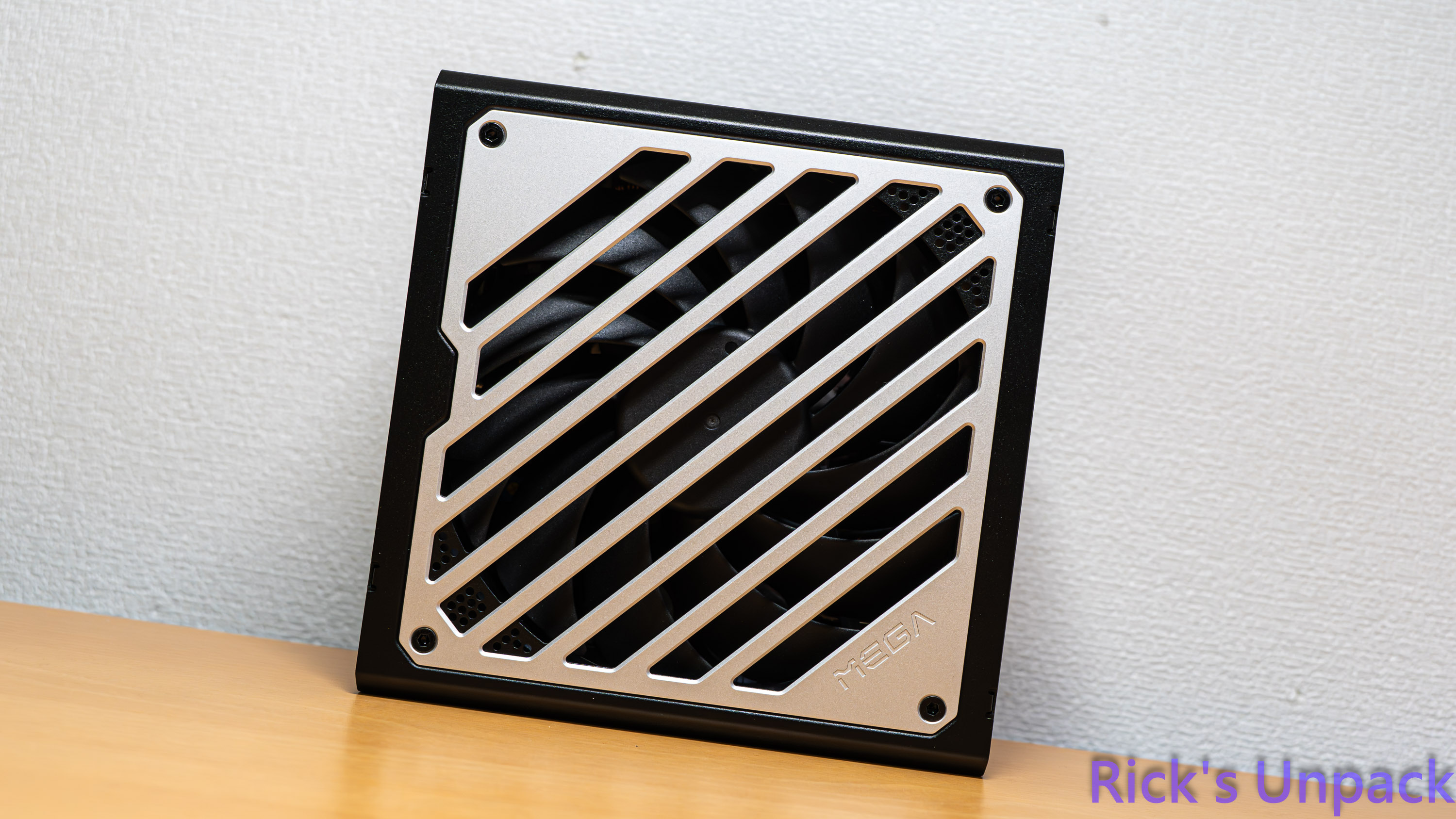

同為MEGA系列電源,GM系列的風扇進氣面板同樣採用銀色金屬線條挖孔設計,在右下角有刻上MEGA字樣,提升這款電源的視覺層次感以及高級感。

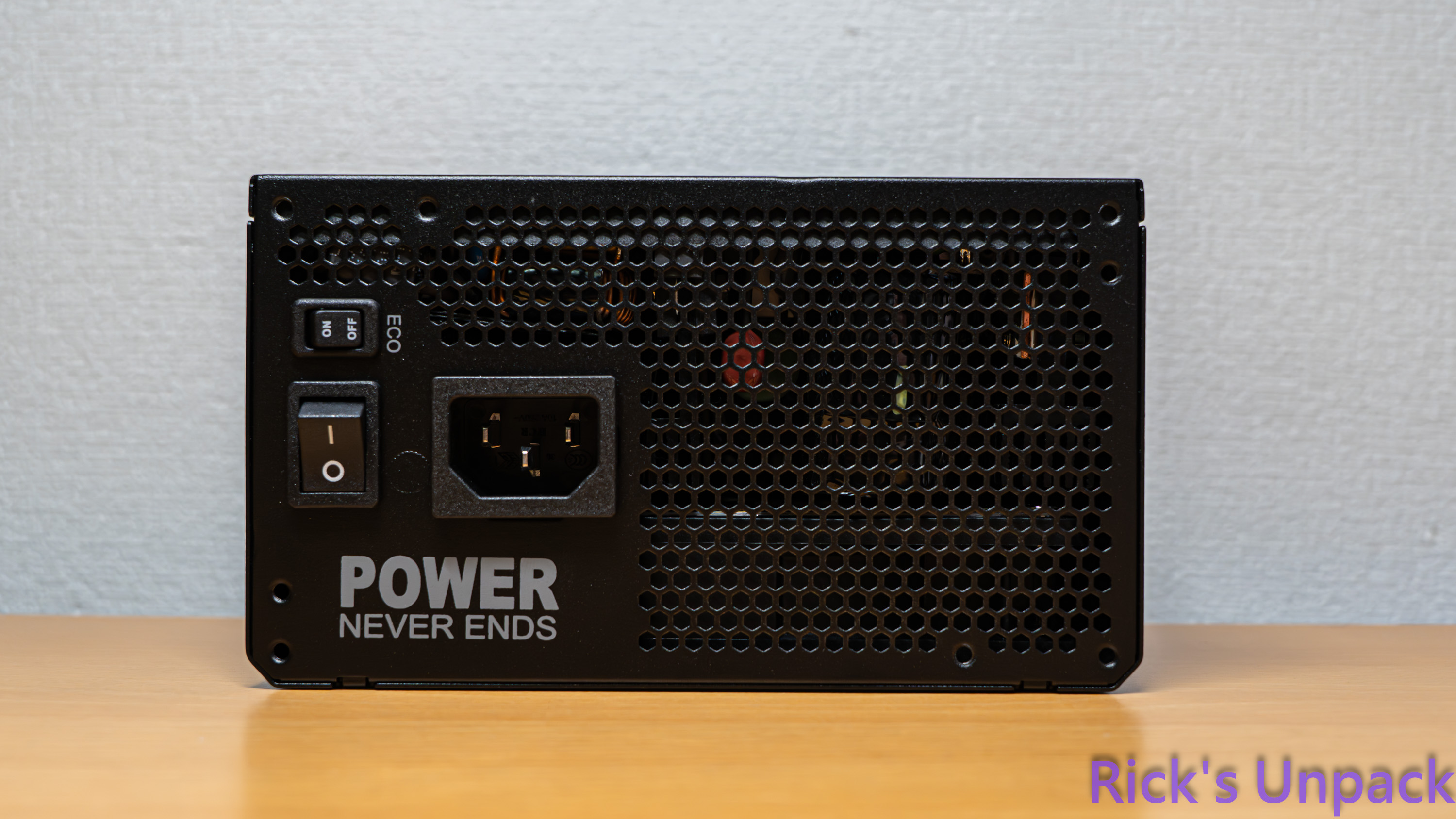

背面電源插座與開關布局與TI不同,GM都集中在左下角,其餘區域則是蜂巢式挖孔來提供電源散熱;在開啟情況下,電源在低負載不會讓風扇轉動,藉此來延長風扇使用壽命,也能讓電源達到無噪音的設計。
從側面來看能發現GM比TI還要短上一截,這樣也能夠讓這款電源兼容更多較為緊湊的機殼;在邊緣處有放上FSP LOGO以及MEGA Model字樣來點綴。

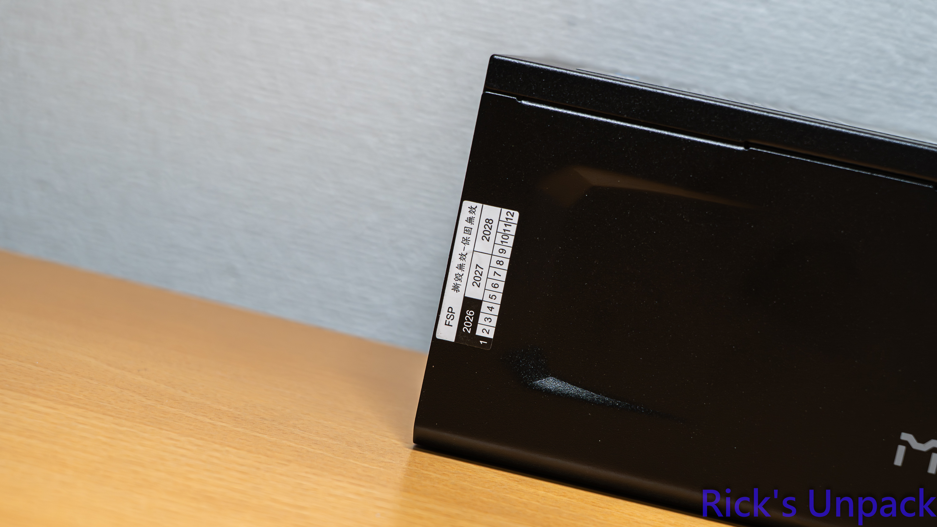

另一面的電源上蓋鎖孔有貼上電源的生產標籤,並且也是保固貼紙,如果撕毀會導致保固無效,請玩家要特別注意。

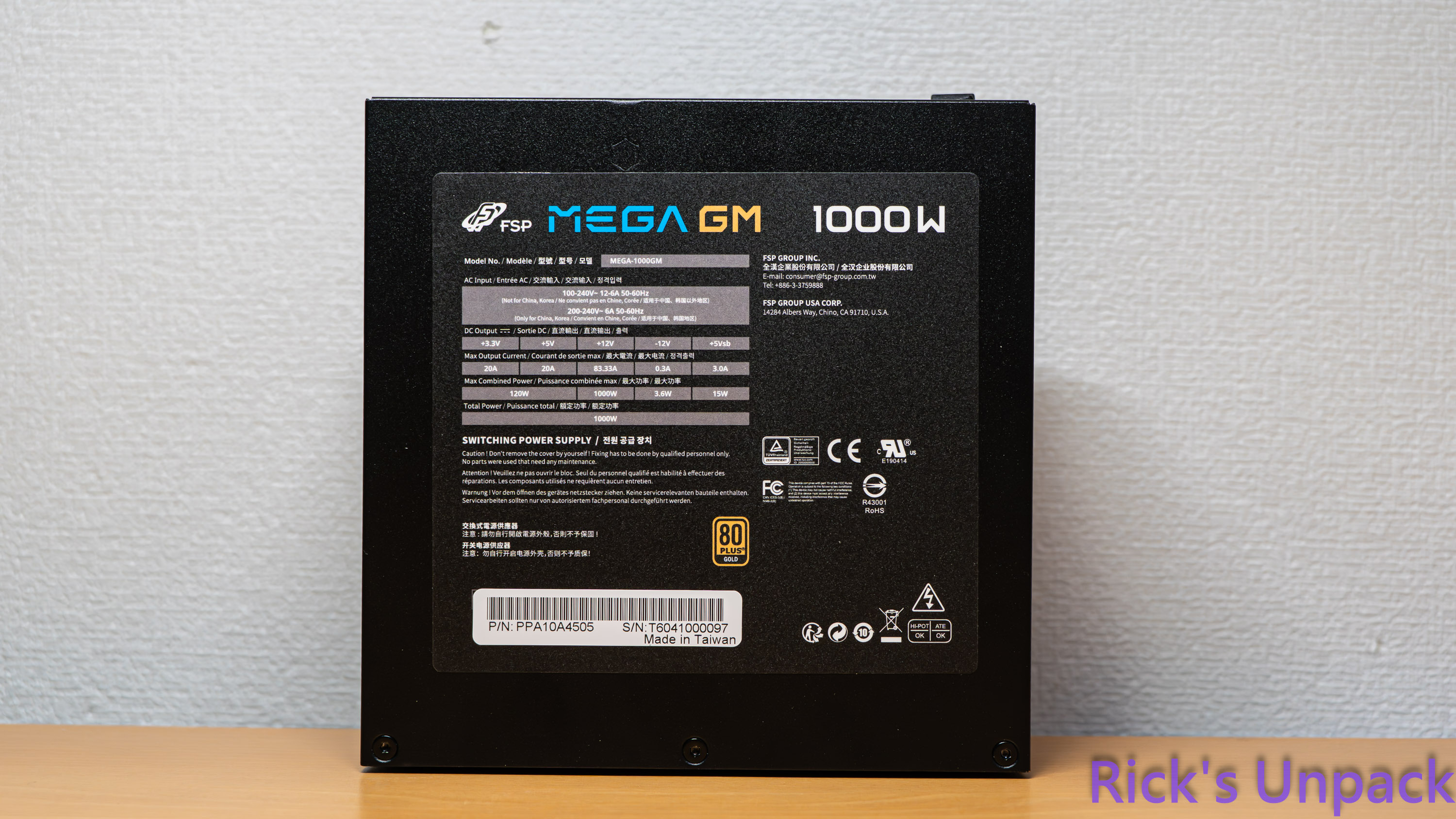

電源背面有貼上含有型號、瓦數、各電壓輸出電流、瓦數、保固序號以及相關認證的產品資訊貼紙。
在模組線接口數量上GM會比TI還要少一些,在布局上同樣有簡單的進行劃分,最左側有4個SATA和MOLEX線材使用,中間上方提供3個給PCIe設備,右上角有一個原生12V-2x6接口,中間下方兩個CPU 8-PIN,最後右下角是主機板24-PIN。

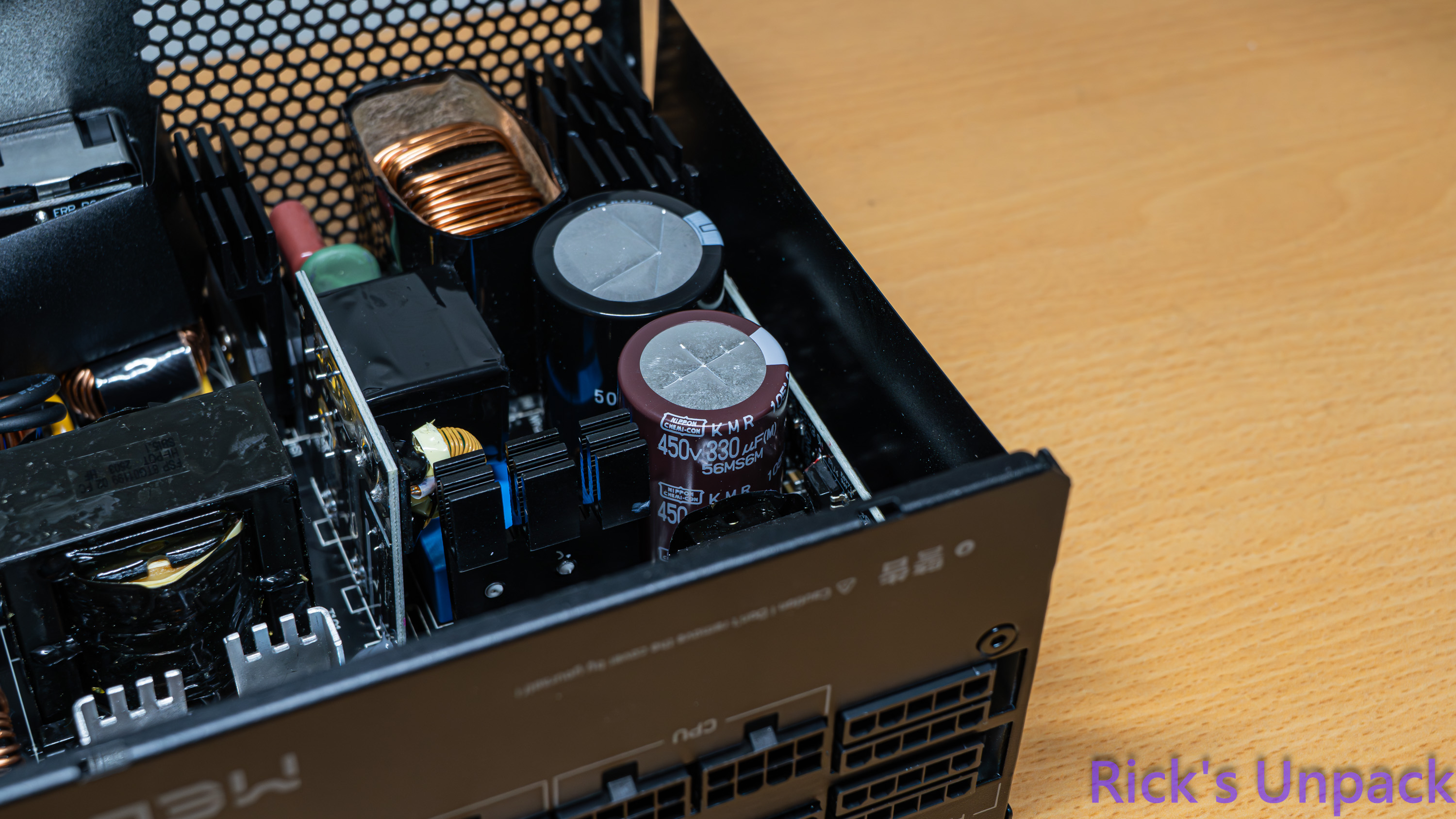

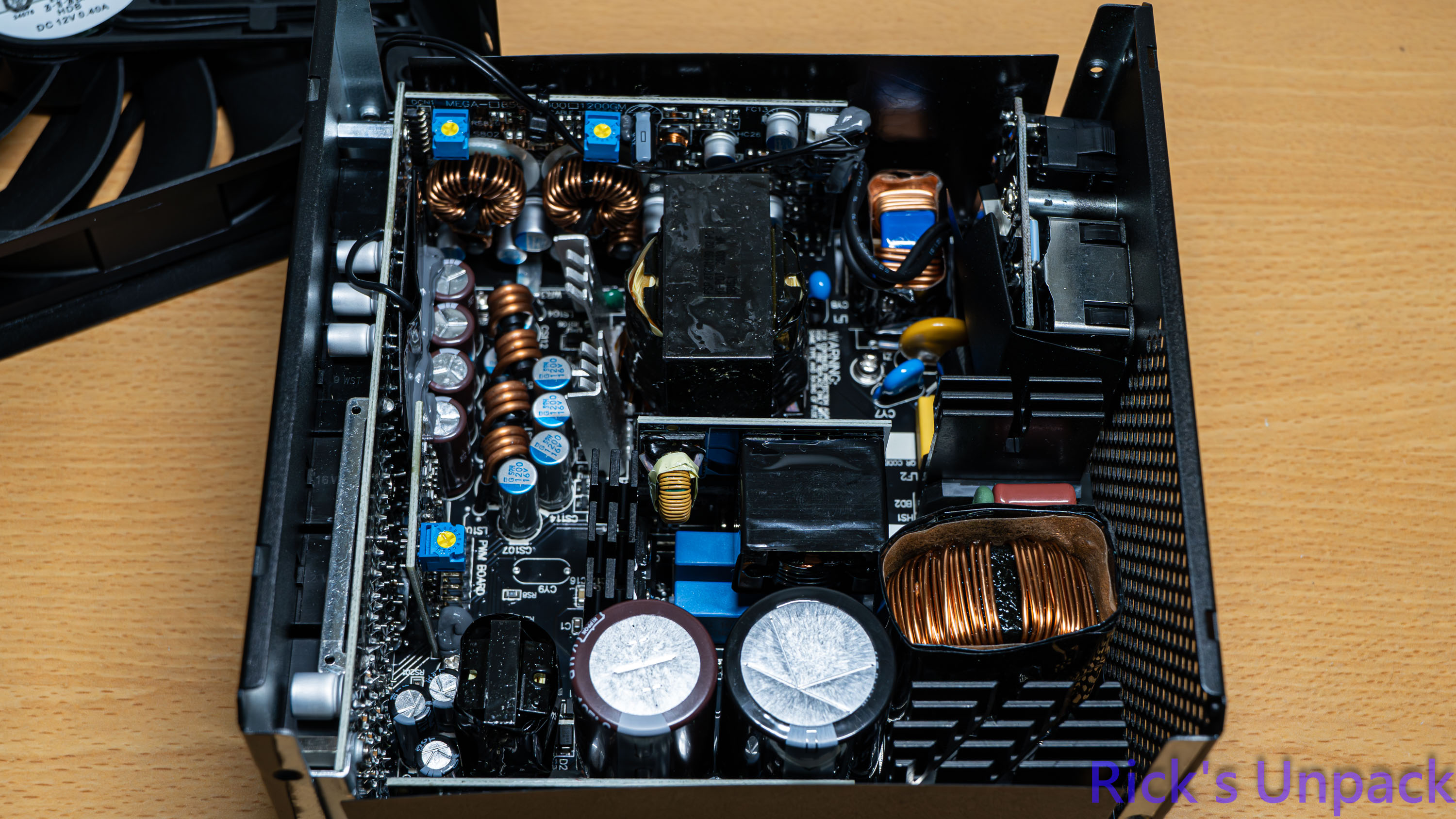

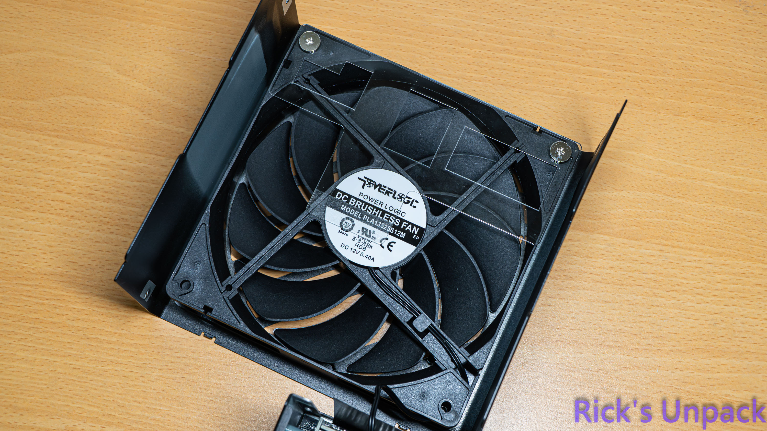

接下來就來拆解電源,風扇部分採用135 mm的液態動力軸承風扇,並且擁有低負載ZERO RPM模式,在低負載下能夠達到無噪音的設計。
在電源的架構設計上維持全漢經典的LLC諧振結構與DC-DC同步整流設計,另外同樣配有FSP MTLC微容差負載控制技術,能夠實現僅0.5%的負載調節精度、穩定輸出電壓,有效減少因負載變化引起的延遲與電力波動;另外MEGA系列電源PCB也採用工業級獨特防潮塗層技術,能夠在高達95%相對濕度的極端條件下,確保電源能夠穩定運行。
大電容兩顆皆來自日本NIPPON CHEMI-CON公司的電容,規格部份分別是棕色的450V 330µF 105 ℃以及黑色的450V 470µF 105 ℃。

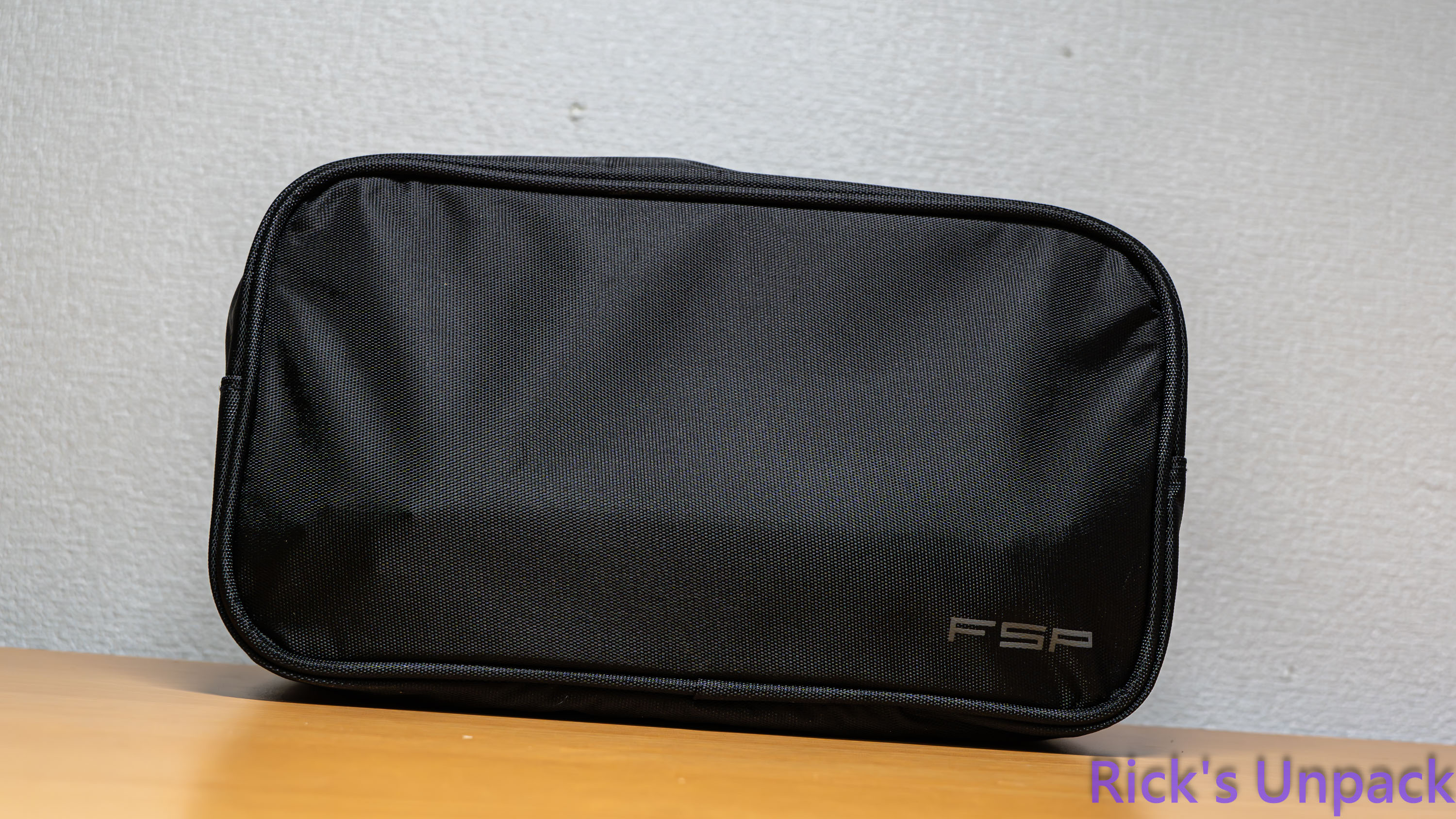

電源與線材除了有分別提供環保紙材包裝外,全漢依舊有提供一個尼龍材質的小包讓玩家可以將電源模組線包裝整理起來。

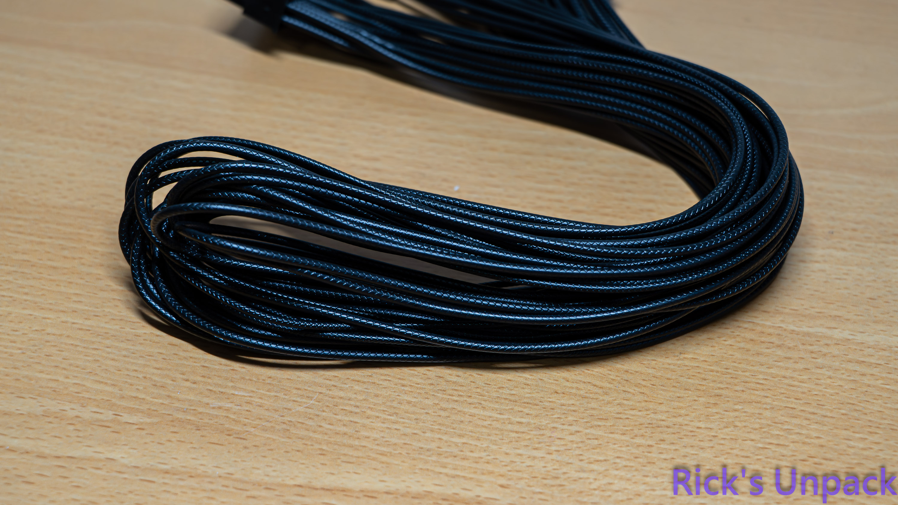

接下來就進入到模組線的部分,MEGA維持全模組線材配置,並且也與MEGA TI同樣用上了現在電源主流的壓紋線,能夠提供更輕鬆的整線複雜度,在視覺上也會比以前的扁平線更好看。

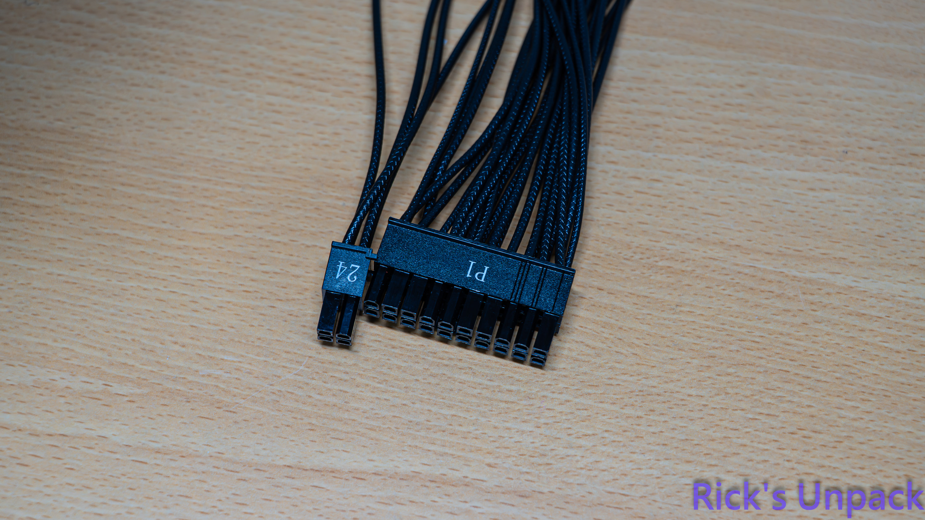

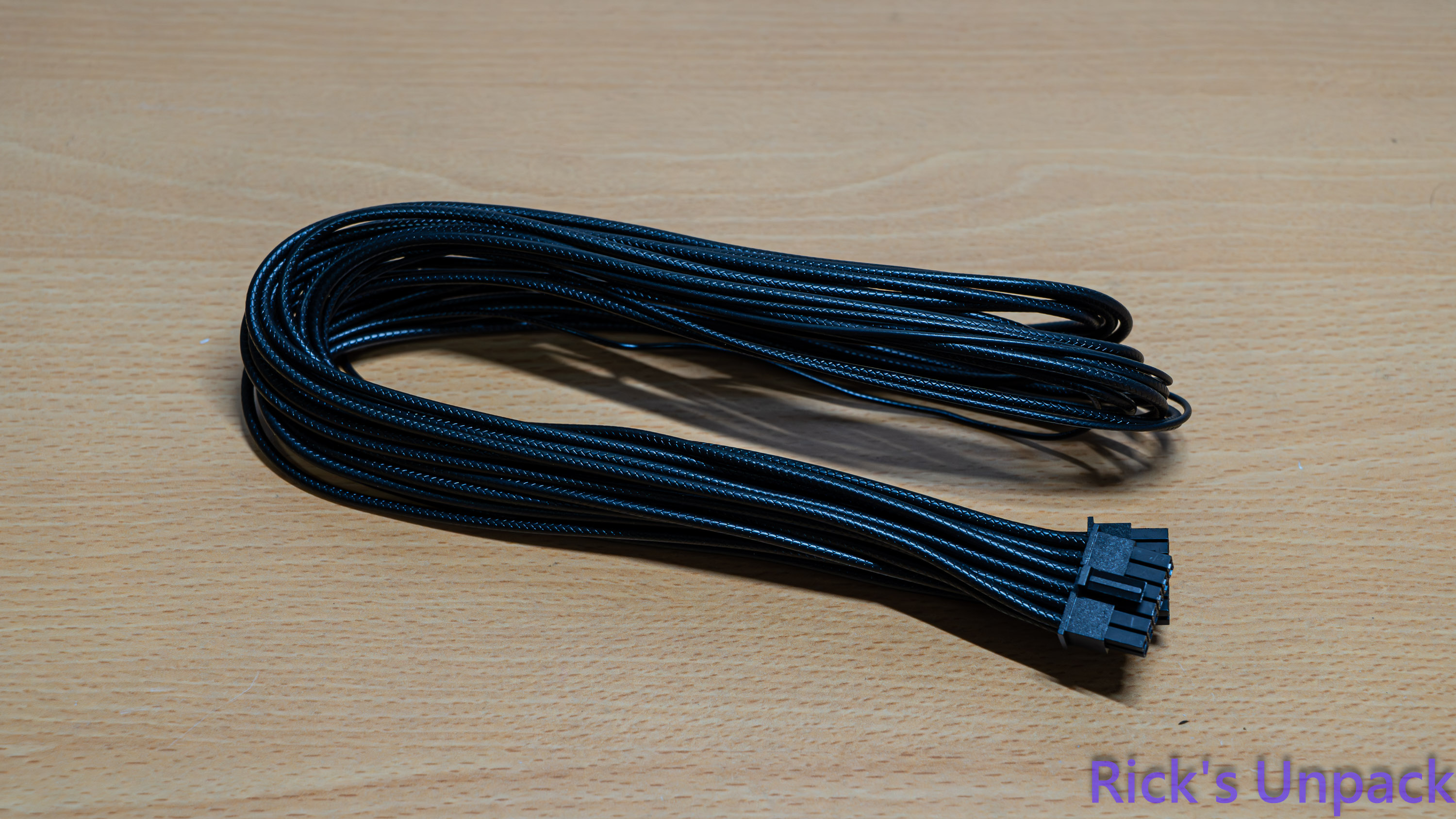

首先是主機板24-PIN線,長度部分給到600 mm,在主機板接頭端依舊維持全漢的設計習慣,採用20+4-PIN的設計,能夠去應付不同插座的主機板。
由於全漢分PIN插頭本身沒有額外的固定機制可以先合併,因此玩家可以先使用配件提供的透明理線梳先將線材分類固定,在後續安裝上會更輕鬆快速。

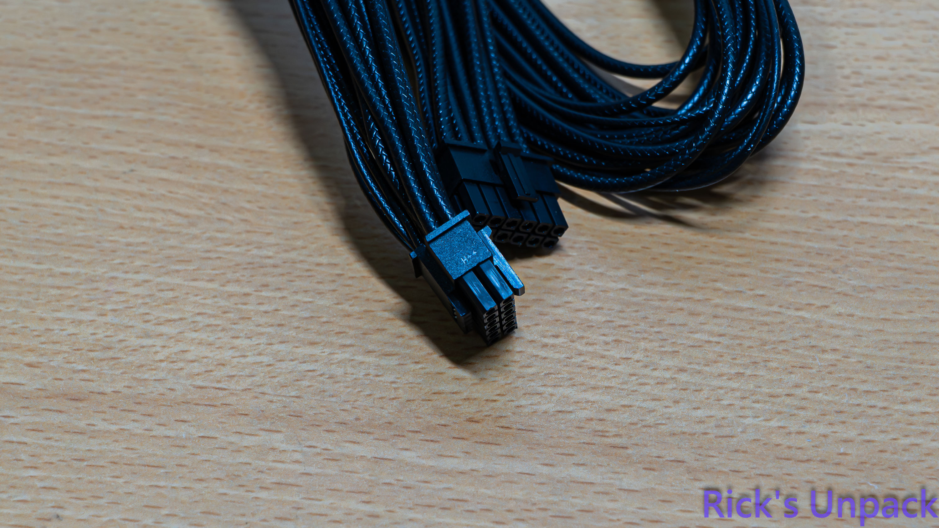

MEGA GM系列電源的12V-2x6接口改成一個,因此僅提供一條12V-2x6原生接頭的模組線,長度為650 mm。
12V-2x6供電線同樣提供完整的16-PIN設計,最高都可承受600W,在側邊也都有印上小小的H++字樣來標示這款電源有通過相關認證。

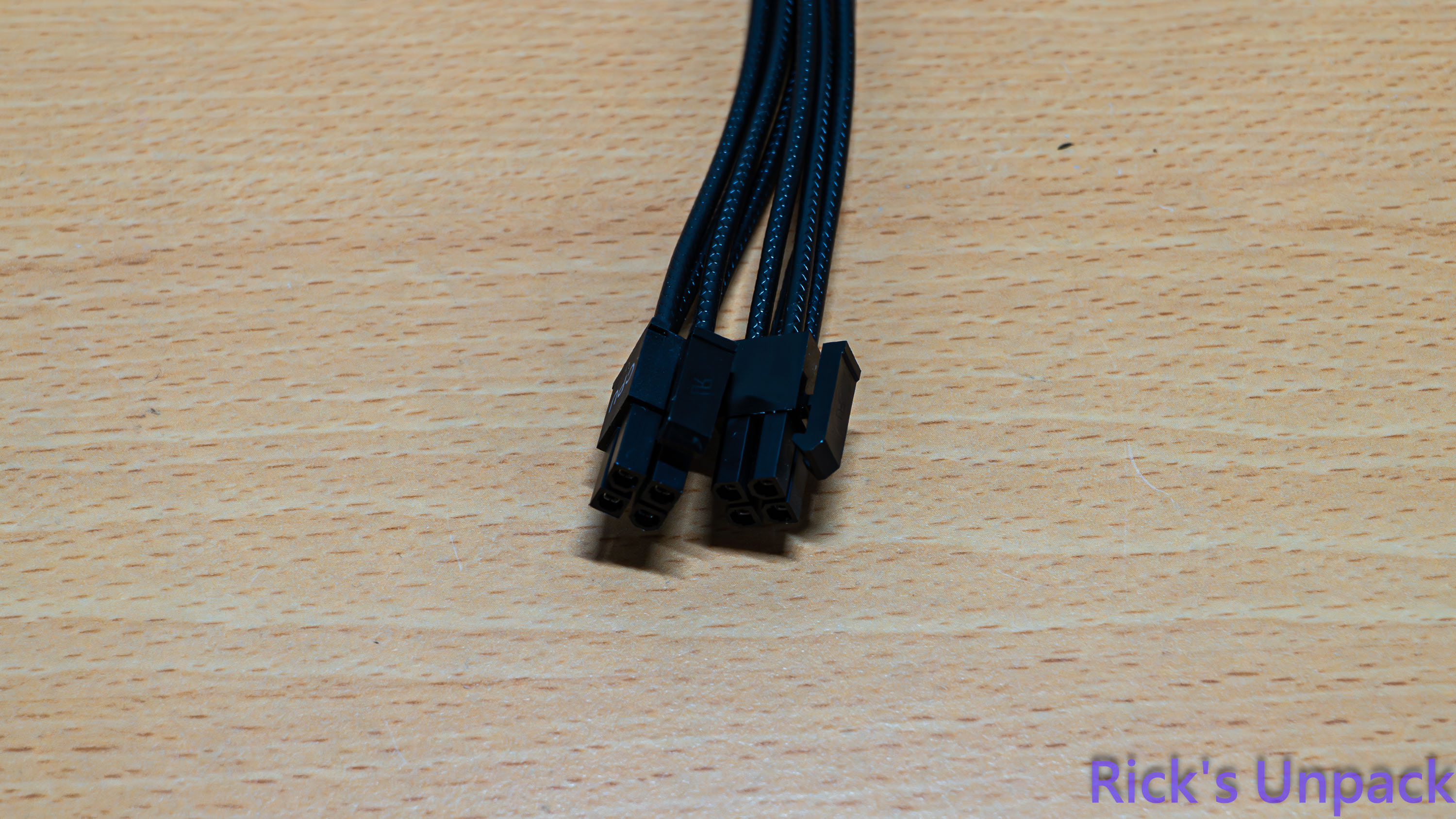

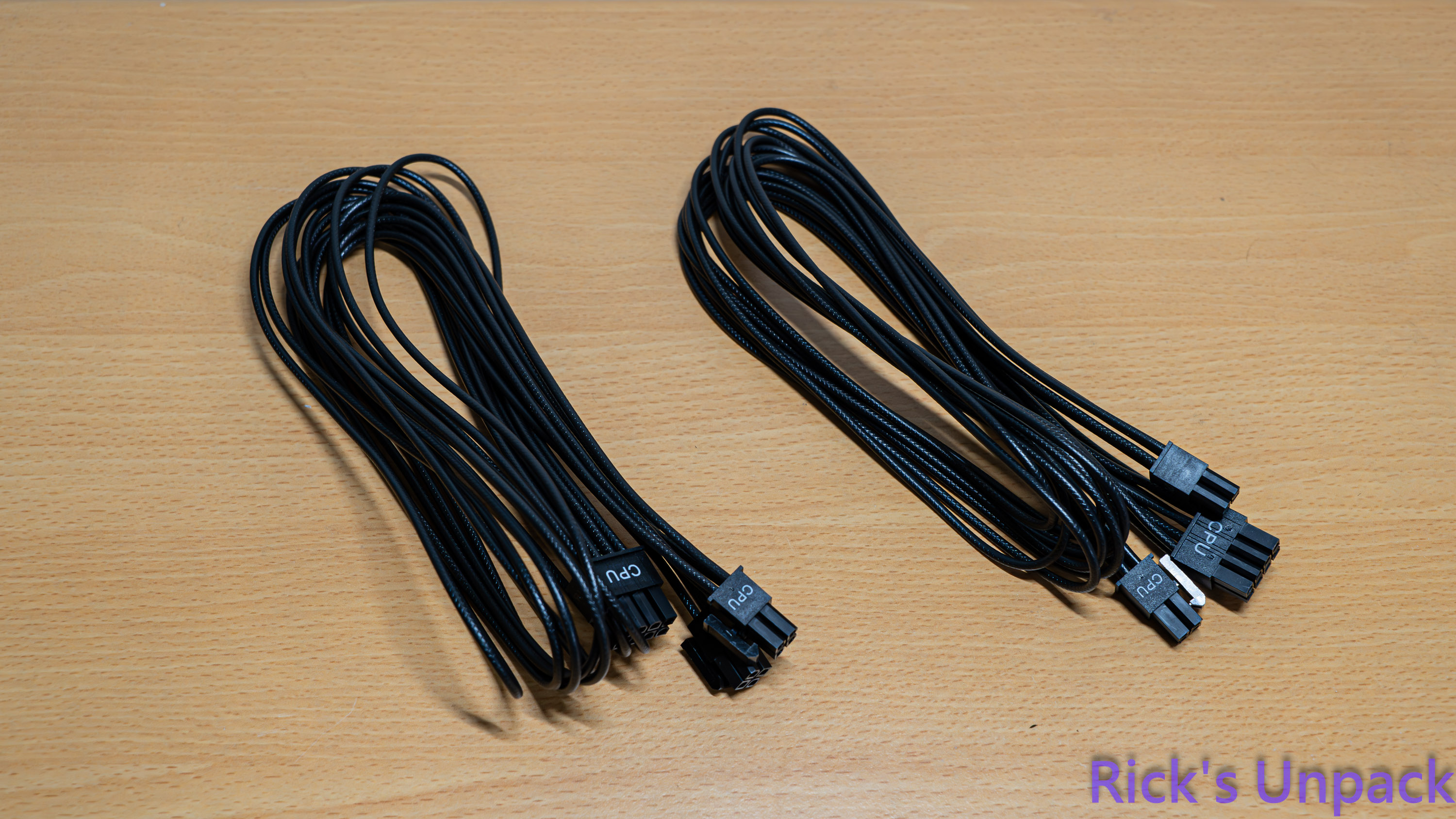

CPU供電線同樣提供2條,皆為4+4的設計,長度部分700 mm,能應付不同布局或尺寸的機殼。
主機板端採用4+4PIN的分接頭設計能夠針對不同等級的主機板來搭配使用,不過兩個4-PIN插座之間沒有滑軌或卡扣設計來固定,玩家可以使用內附的理線梳來先做初步的固定。

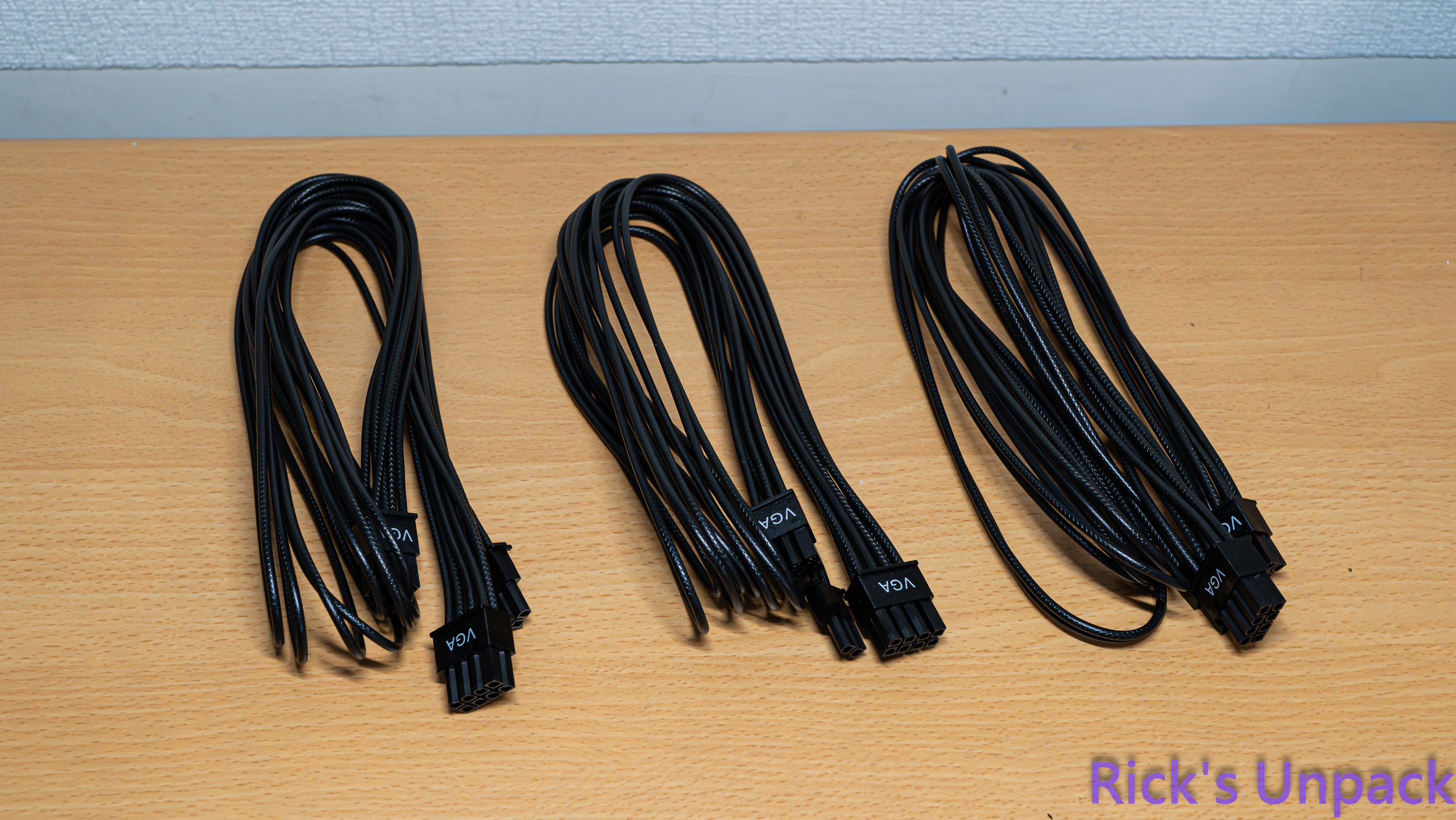

PCIe線材提供3條,每條長度皆為650 mm,都是單個6+2-PIN接頭,沒有分接的線材。
3條PCIe線各自都直出一個6+2-PIN的接頭,同樣沒有額外的滑軌或卡扣機制可以先合併起來在安裝,不過同樣可以用附贈的理線梳來進行初步的固定。

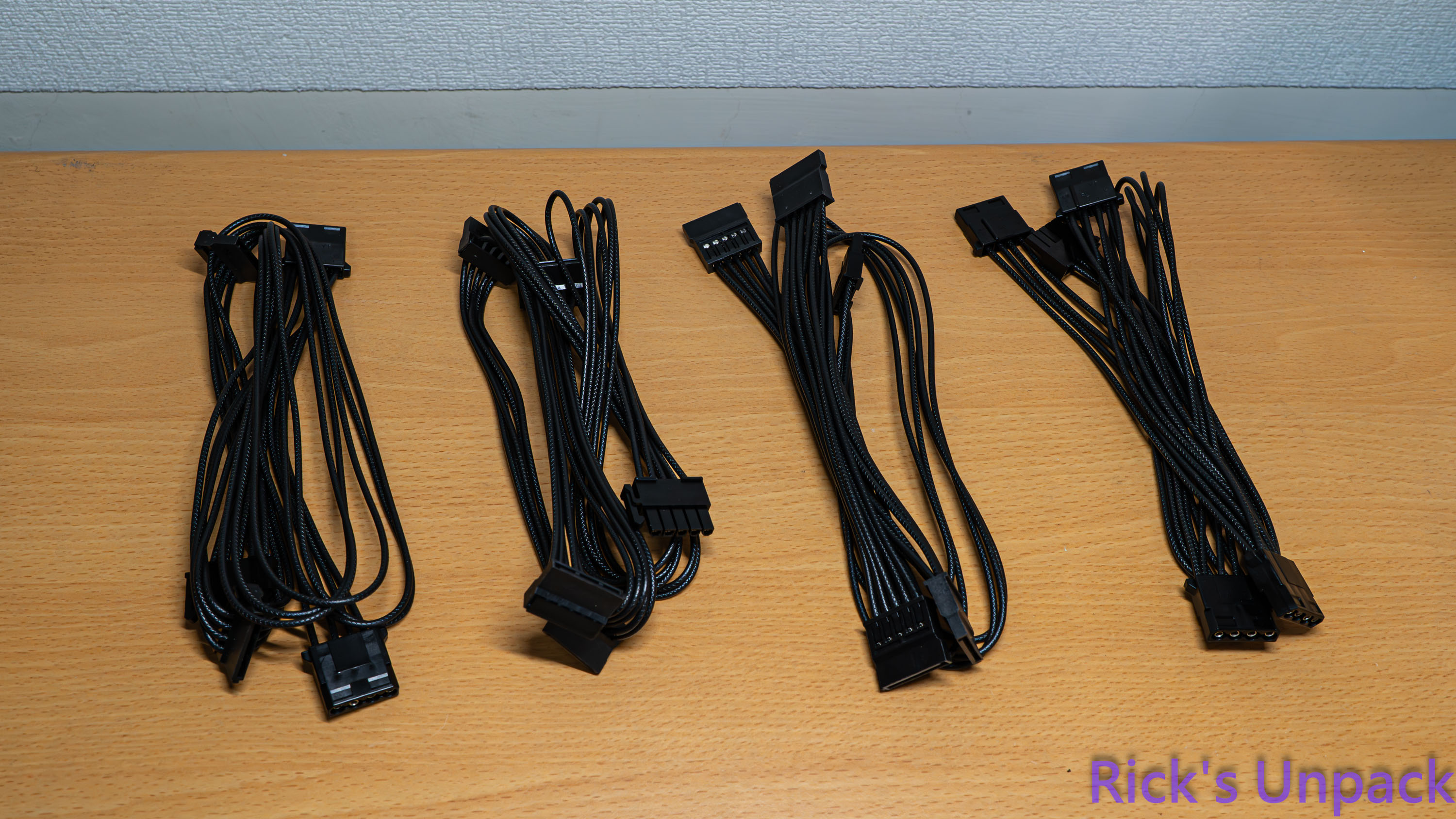

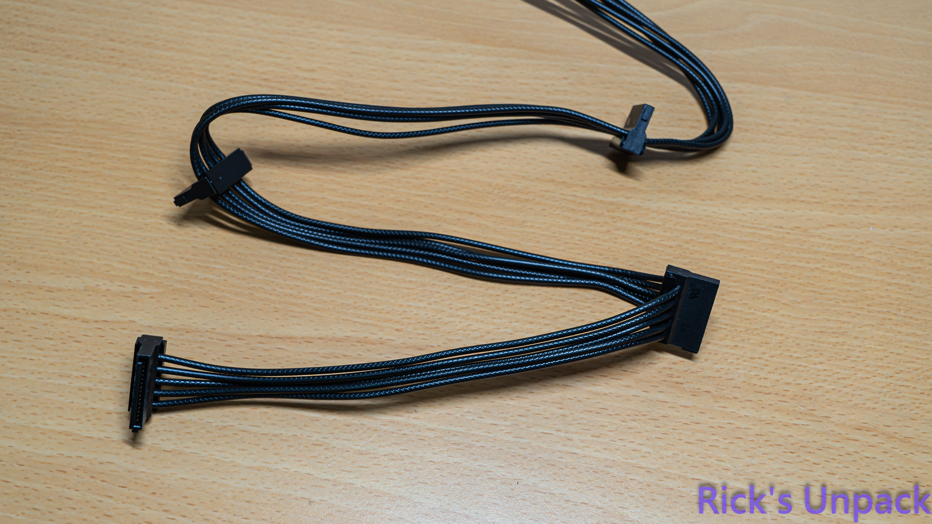

最後是SATA與MOLEX線,總共有4條,其中一條為純MOLEX線,純SATA線有2條,另外一條則是SATA和MOLEX的混和線,接下來會依序介紹各條線的長度與接口配置。

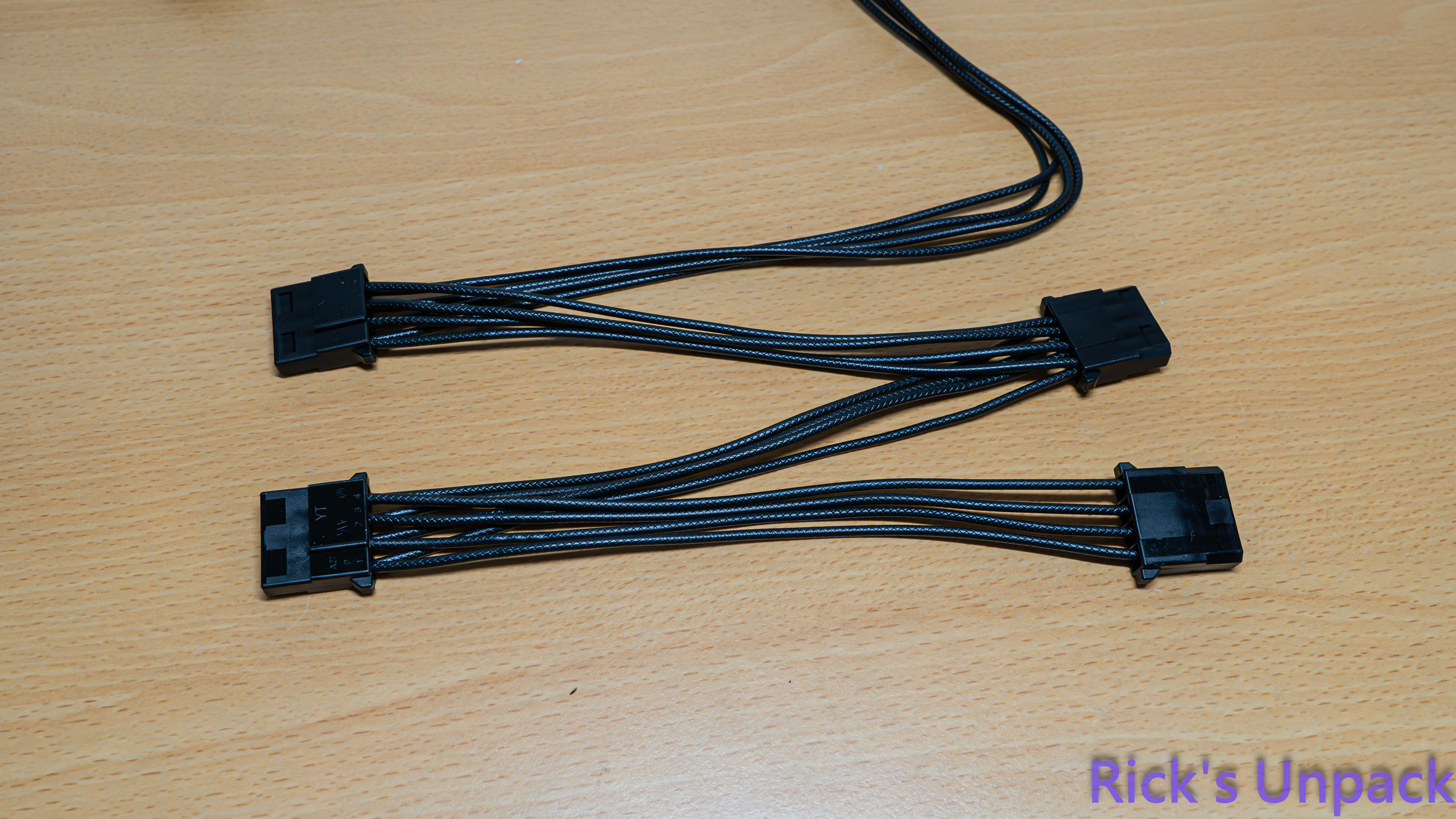

首先是純MOLEX線材,單條線配置了4個MOLEX接頭可以使用,不過在長度配置上有些許調整,改成為500 mm + 155 mm + 155 mm + 155 mm,4個接口維持採用扁平的設計。

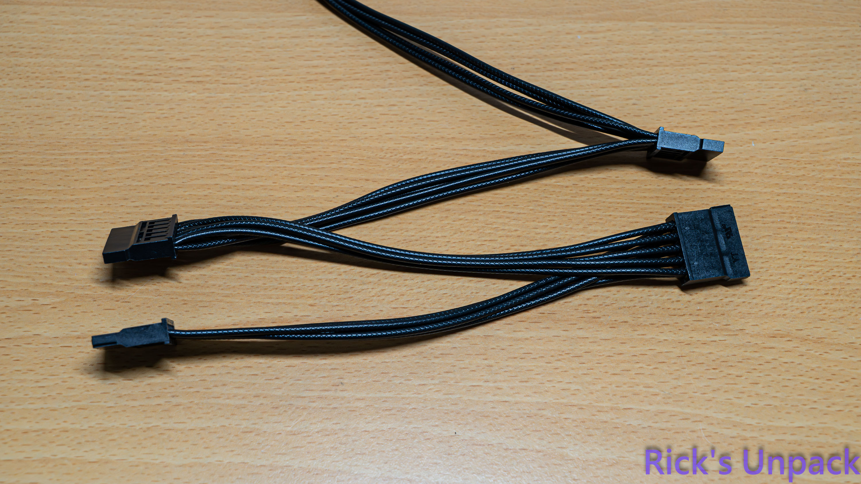

接著是混和SATA與MOLEX接頭的線,長布分布為500 mm + 155 mm + 155 mm + 155 mm,SATA接口採用垂直的設計,而MOLEX接頭則是採用水平的設計。
第三條是純SATA線,同樣也是配製4個,長度分布與上面的線材都相同,並且這條SATA線的接頭都採用垂直的設計。
最後一條SATA線則是全部採用扁平式的設計,玩家可依照機殼內部的硬碟與相關控制器的安裝布局來決定要用哪條線材。

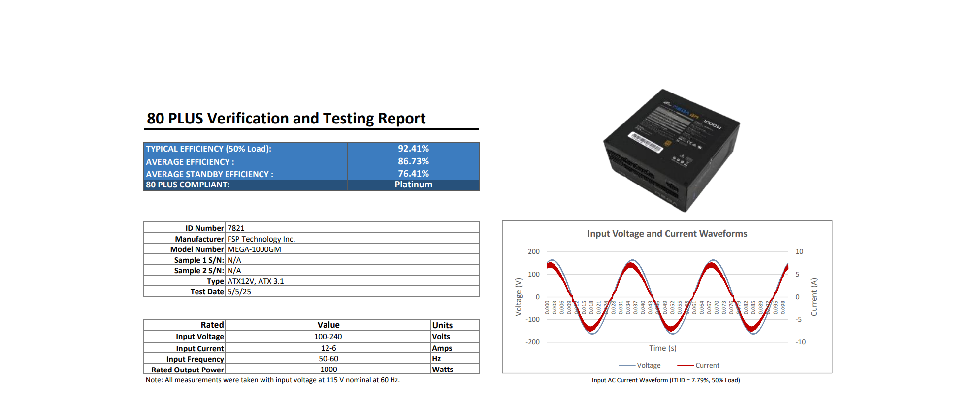

接著是電源轉換效率認證部分,雖然MEGA GM本身是被官方定義在金牌等級電源,不過在80 PLUS的50%負載下測試,轉換效率可以到92%,因此80 PLUS還是有給到白金等級,這邊就放上80 PLUS的認證報告。

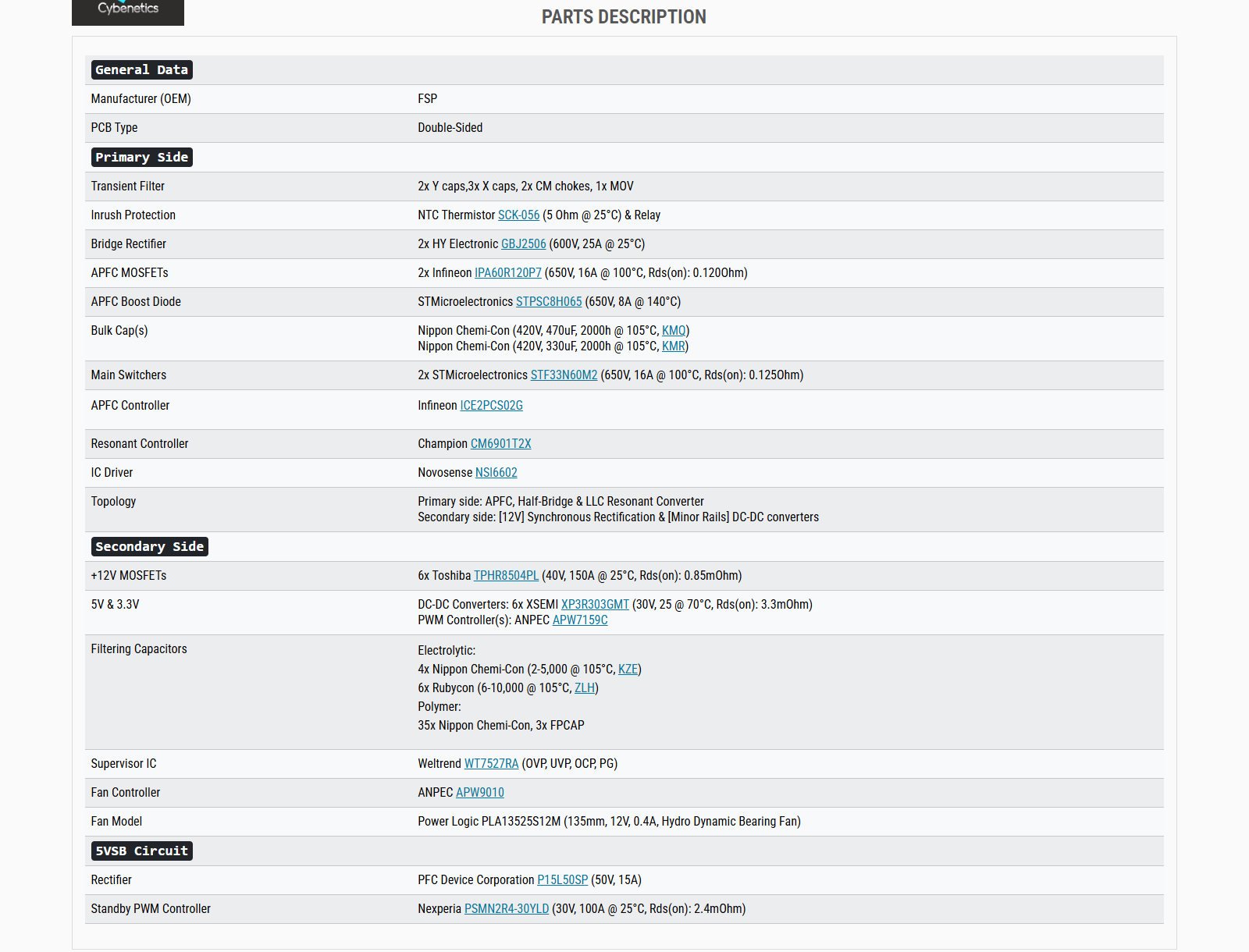

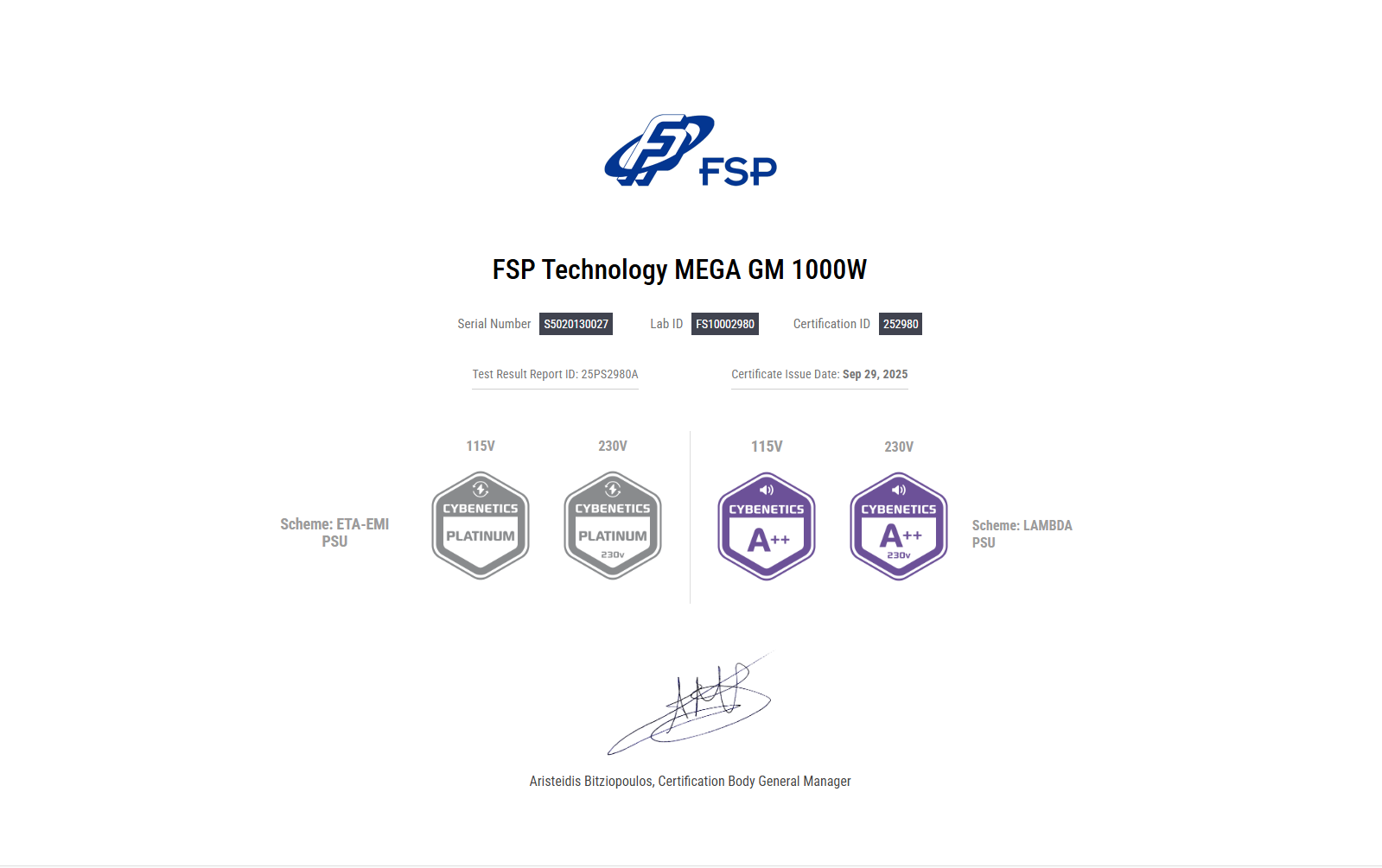

除了80 PLUS之外,MEGA GM系列電源在另一項CYBENETICS認證中115V和230V的轉換效率上同樣都有獲得白金等級認證,另外噪音部分在檢驗報告中視給到A++的認證。
這邊筆者也放上CYBENETICS認證報告裡面針對這款電源內部的用料清單給大家參考。

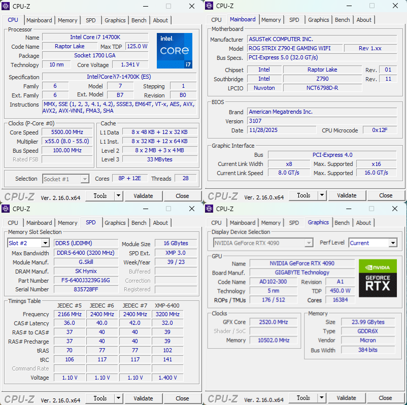

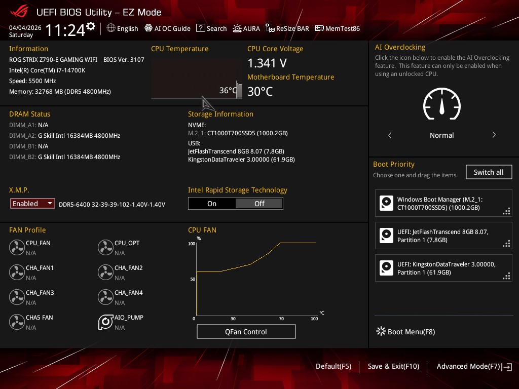

開始進行測試前一樣放上更新到最新的BIOS的截圖以及開啟DDR5的XMP。
接著是CPU-Z的截圖驗明正身。

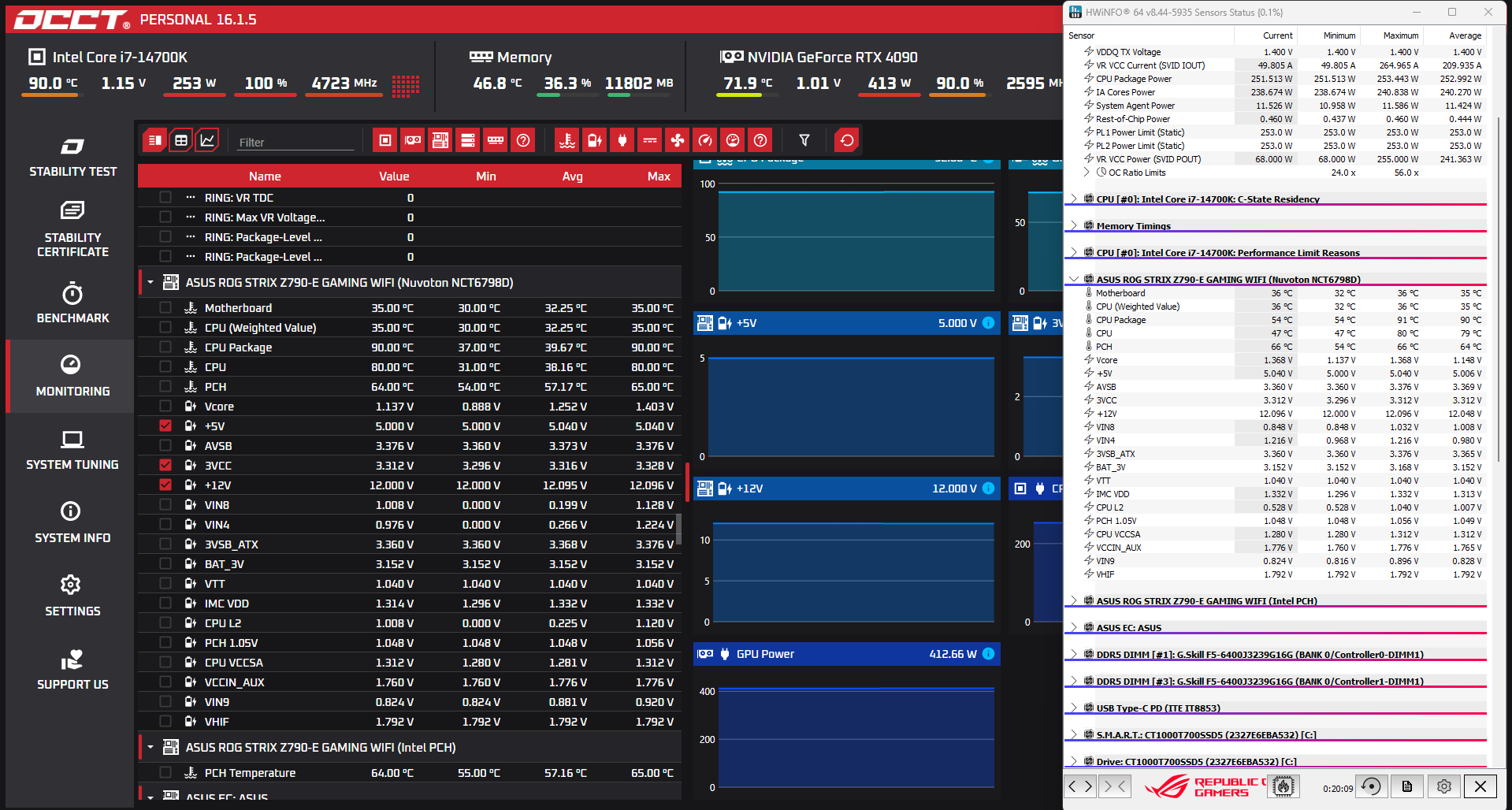

首先是OCCT的電源測試,在壓力測試20分鐘後,+5V的電壓範圍在5 V~5.04 V,平均5.006 V;3VCC的電壓範圍在3.296 V~3.312 V,平均3.312 V;+12V的電壓範圍則是從12 V ~ 12.096 V、平均電壓12.048 V。

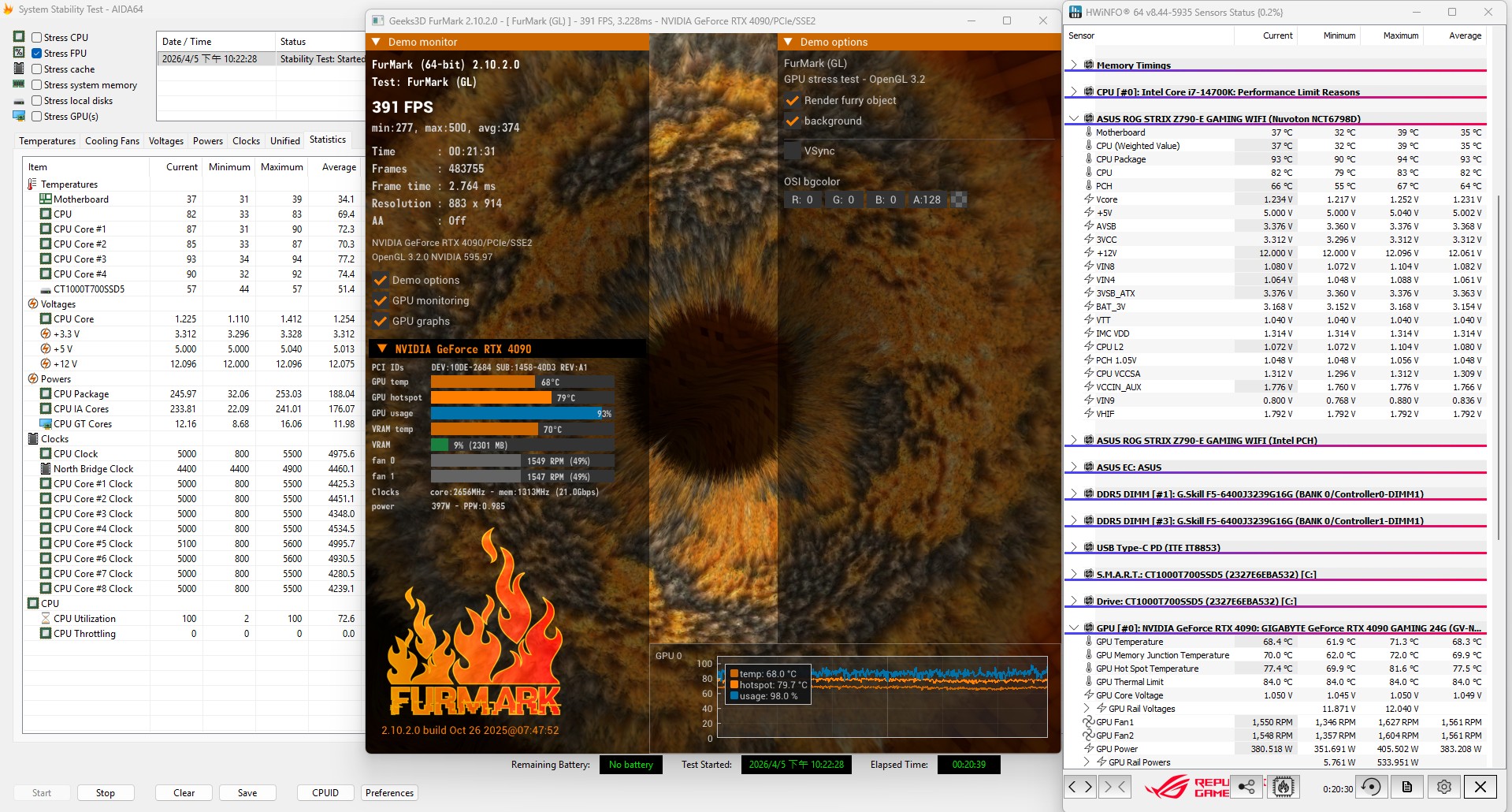

在FurMark與AIDA64的壓力測試中,在AIDA64內部的監控中,+3.3V的電壓範圍在3.296 V~3.328 V,平均3.312 V;+5V的電壓範圍在5.0 V~5.04 V,平均5.013 V;+12V的電壓範圍則是從12 V ~ 12.096 V、平均電壓12.075 V,與HWINFO64裡面監控的數值相去不遠,在兩項燒機測試中,電源都非常穩定。

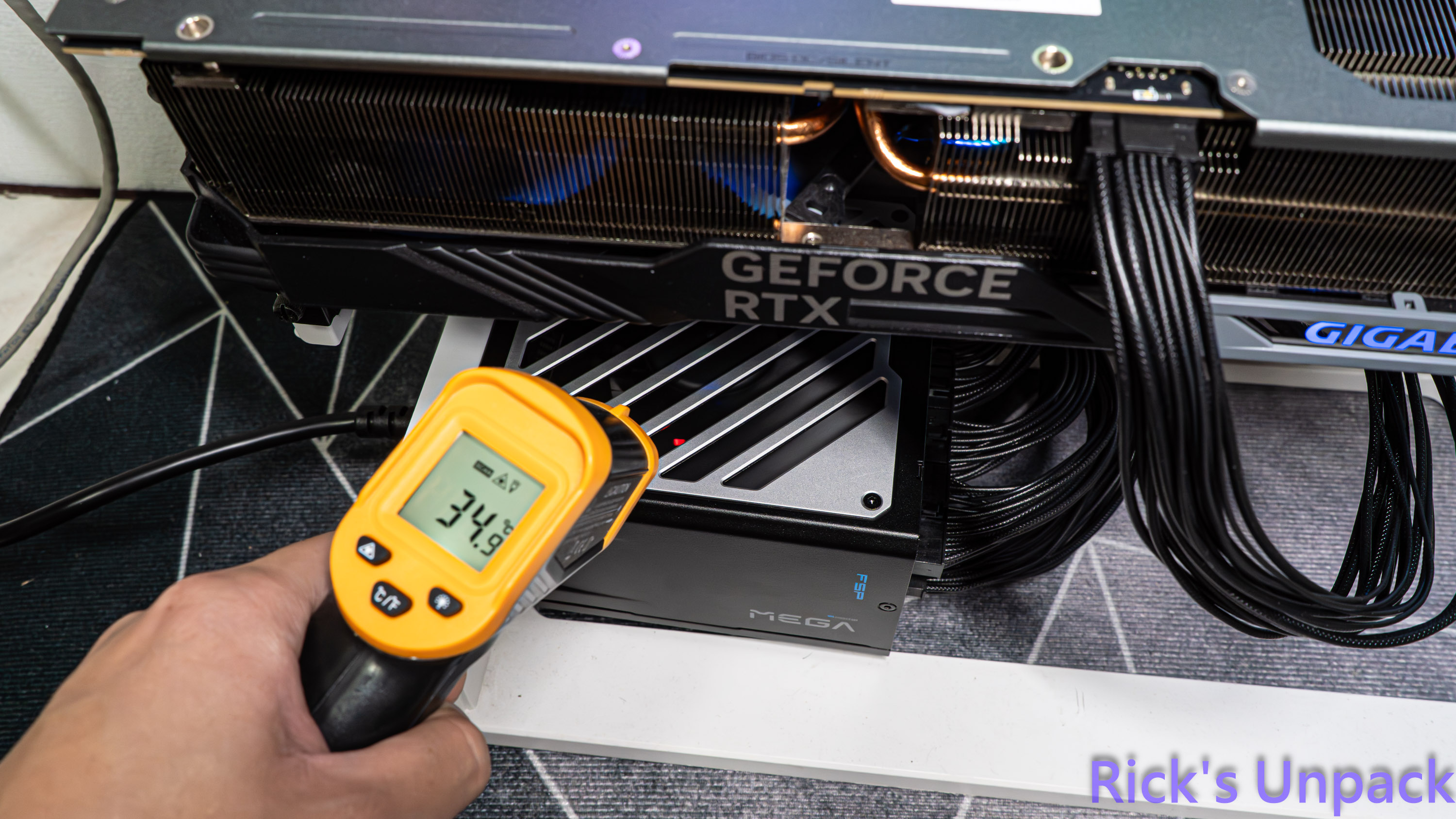

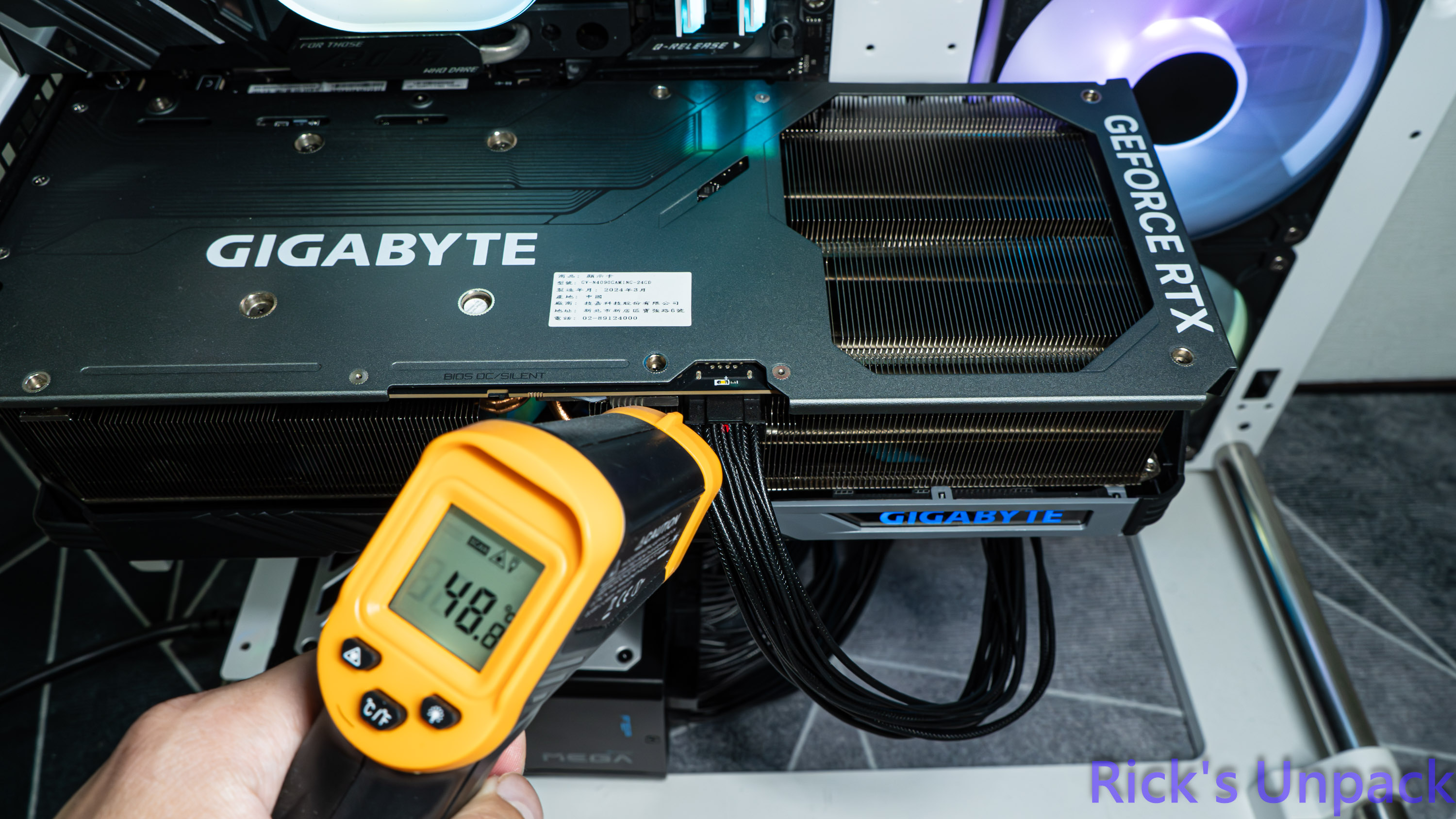

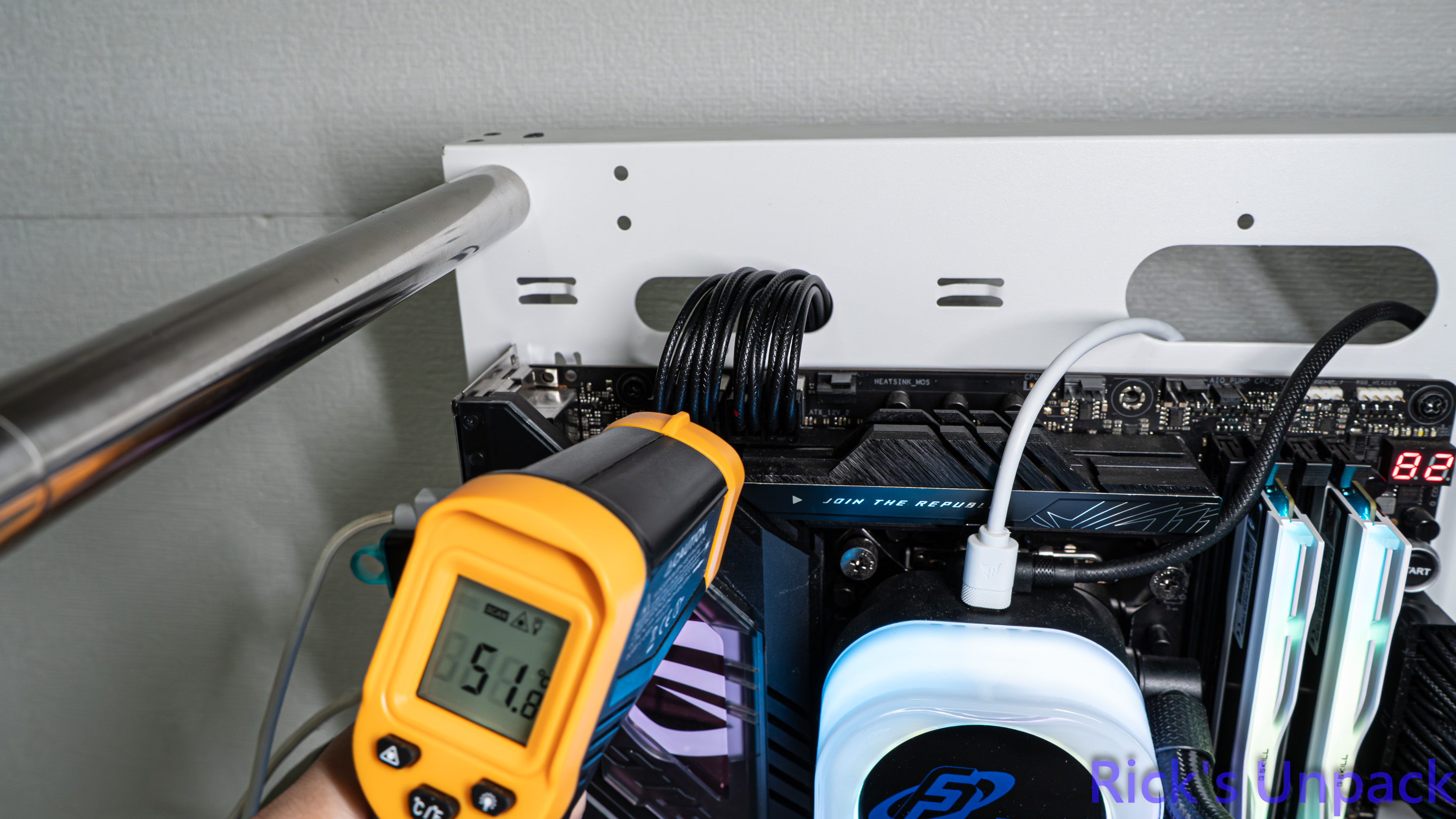

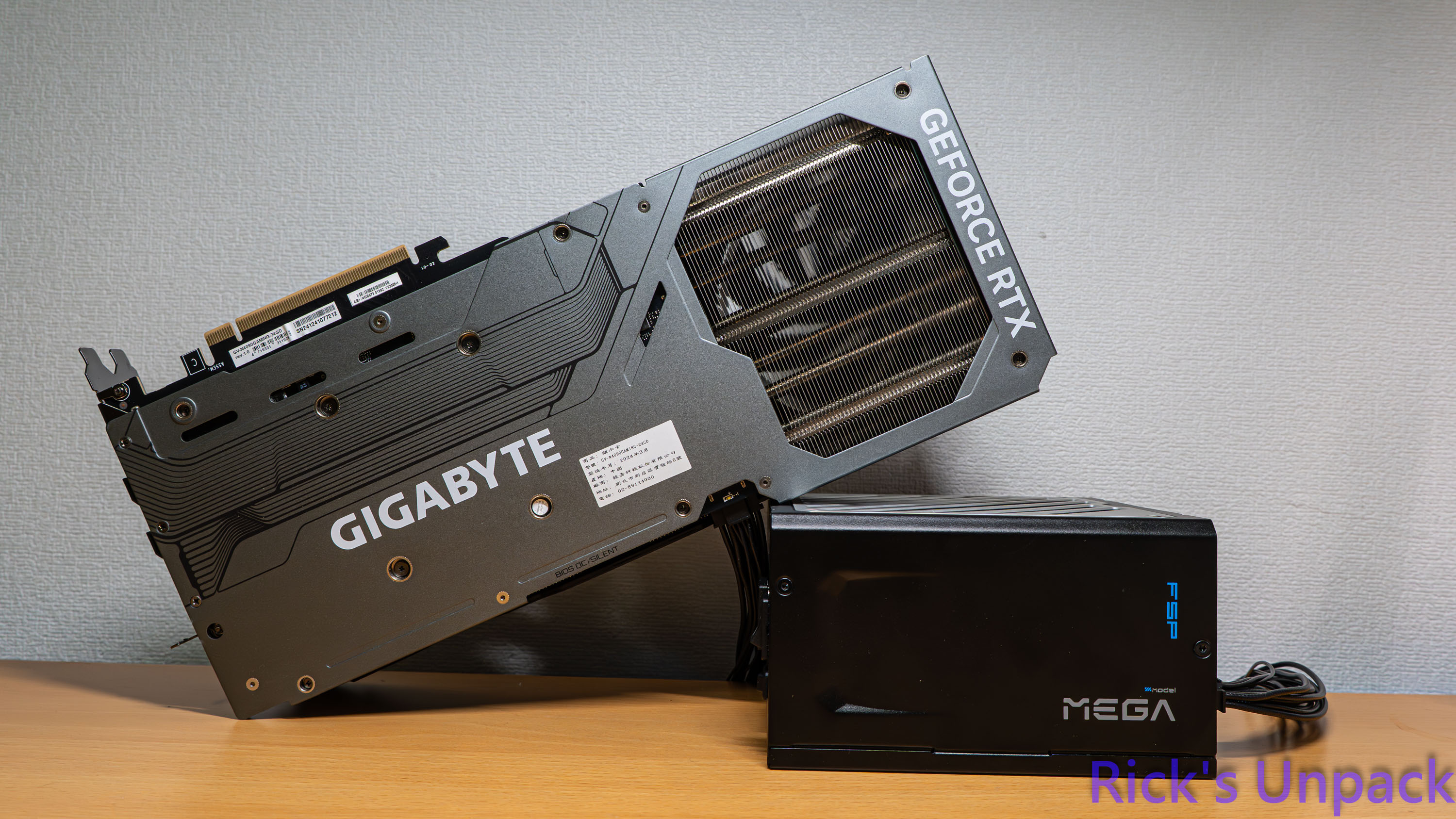

接下來就拿手邊的紅點測溫槍簡單量測一下顯卡與CPU供電線在壓力測試時的溫度狀況,本次是在開放式平台進行測試,因此接口端的測試溫度僅為參考;首先是CPU的8-PIN供電線,在主機板端量測到大概在52度附近。
接著是顯卡,12V-2x6供電線在顯卡端量測到48度;如果玩家是在一般的機殼內部,可以搭配前面或底部的風扇,溫度上預計會再低一些,不過也要再次提醒玩家,安裝12V-2x6供電線時顯卡與電源兩端一定要確認有插緊,最大程度的減少線材分流不均的問題。
接著在電源端內部,在燒機過程中,筆者直接將停轉功能關閉去聆聽電源風扇的運轉聲音,順便測試在燒機過程中電源內部的溫度表現;溫度部分與過往測試的電源都差不多在35度左右,另外風扇噪音部分表現也很不錯,基本上沒有任何轉軸聲或異音出現。

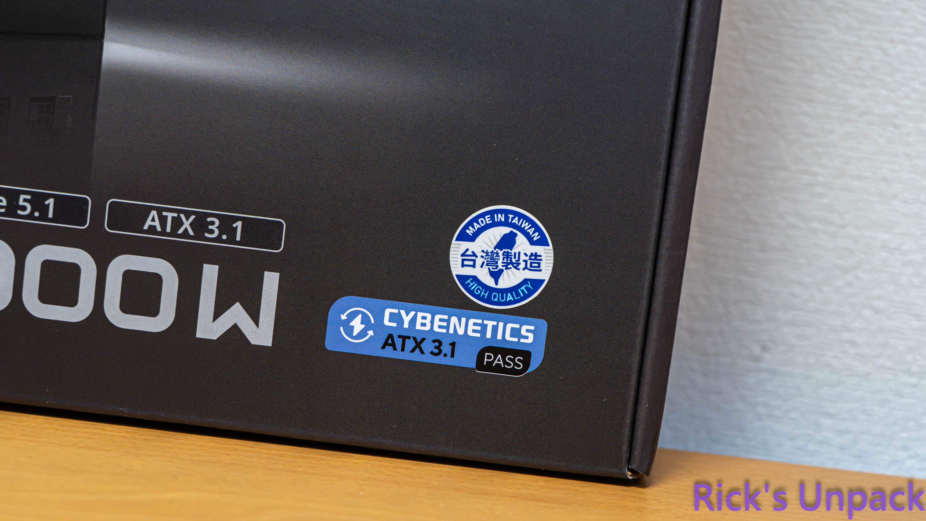

右下角也有貼上這系列電源為台灣製造以及有通過CYBENETICS ATX3.1認證的標籤。

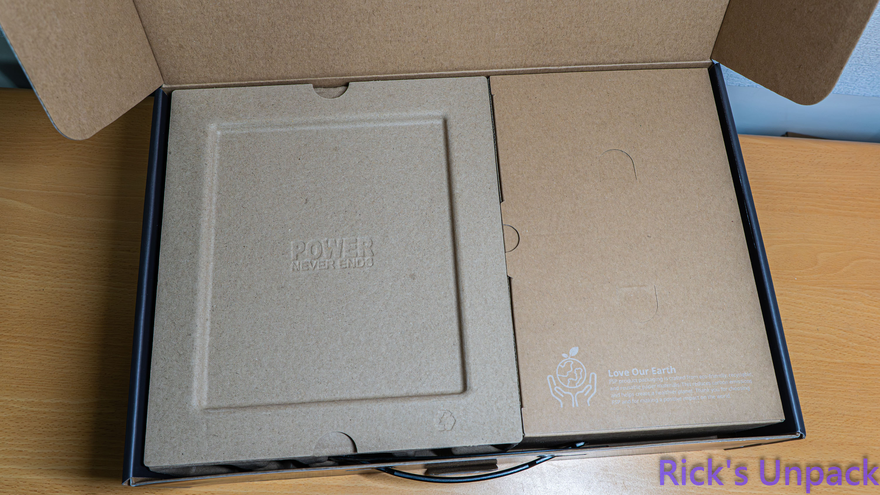

彩盒打開之後,裡面的電源跟模組線一樣各自都有使用環保紙材包裝著。

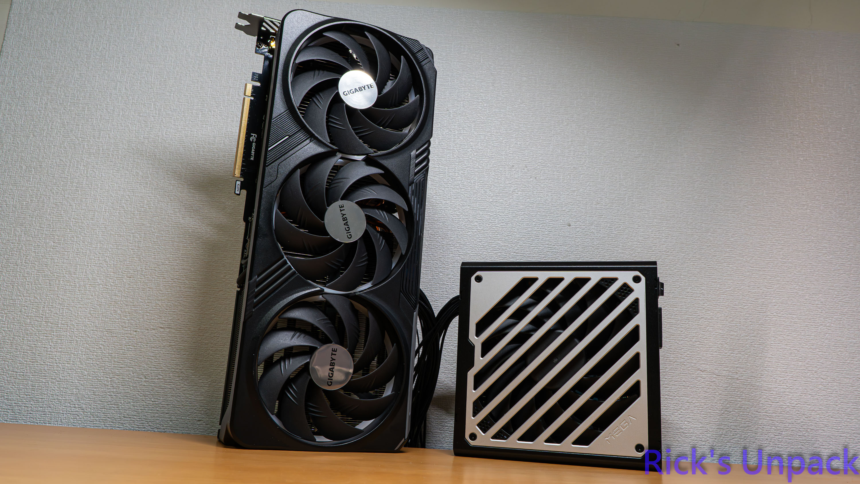

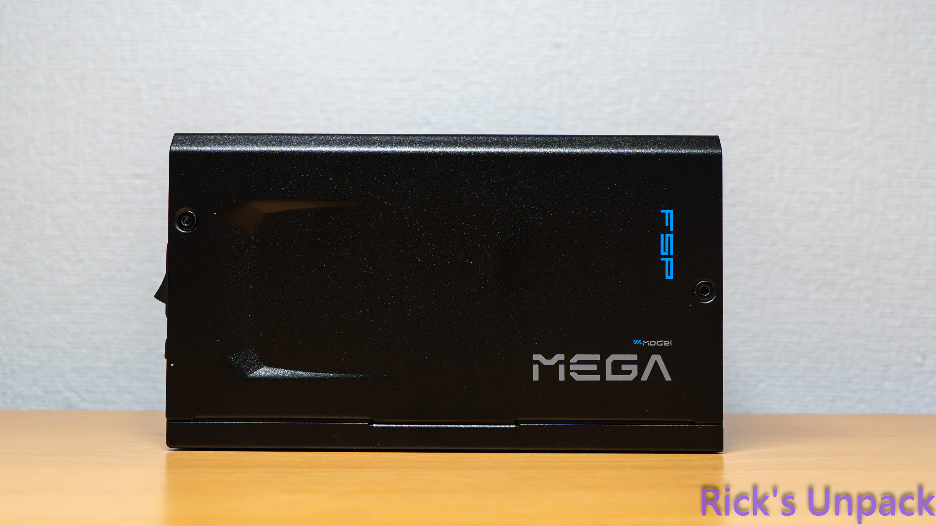

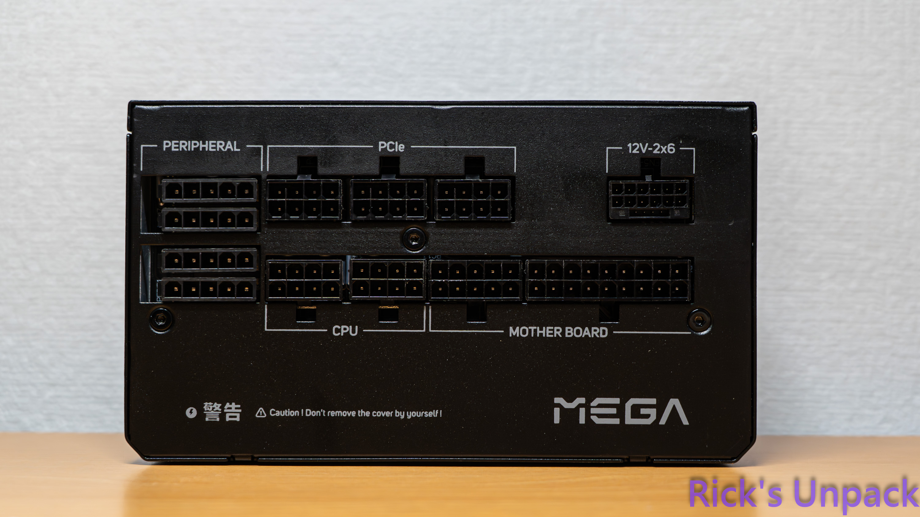

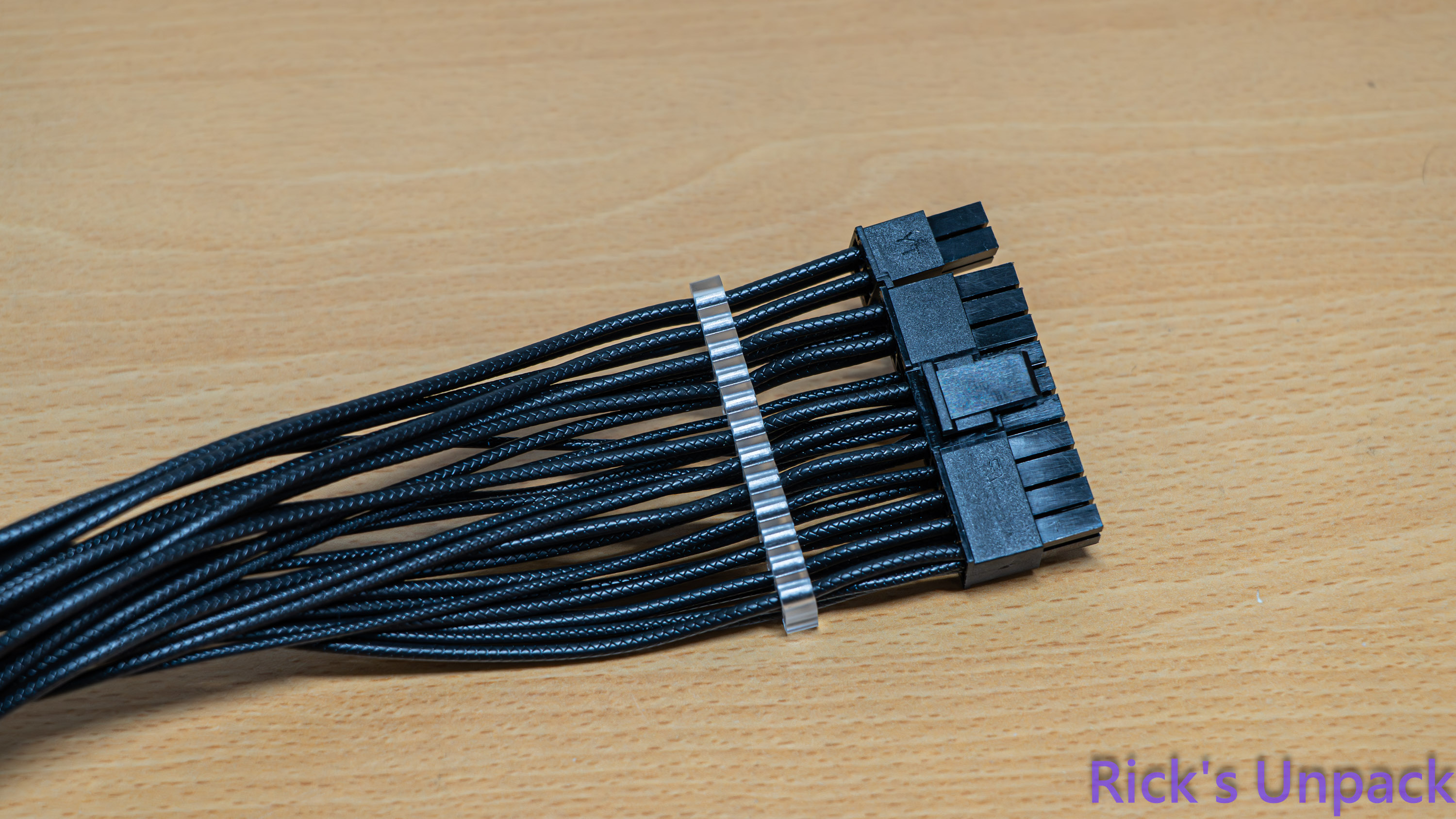

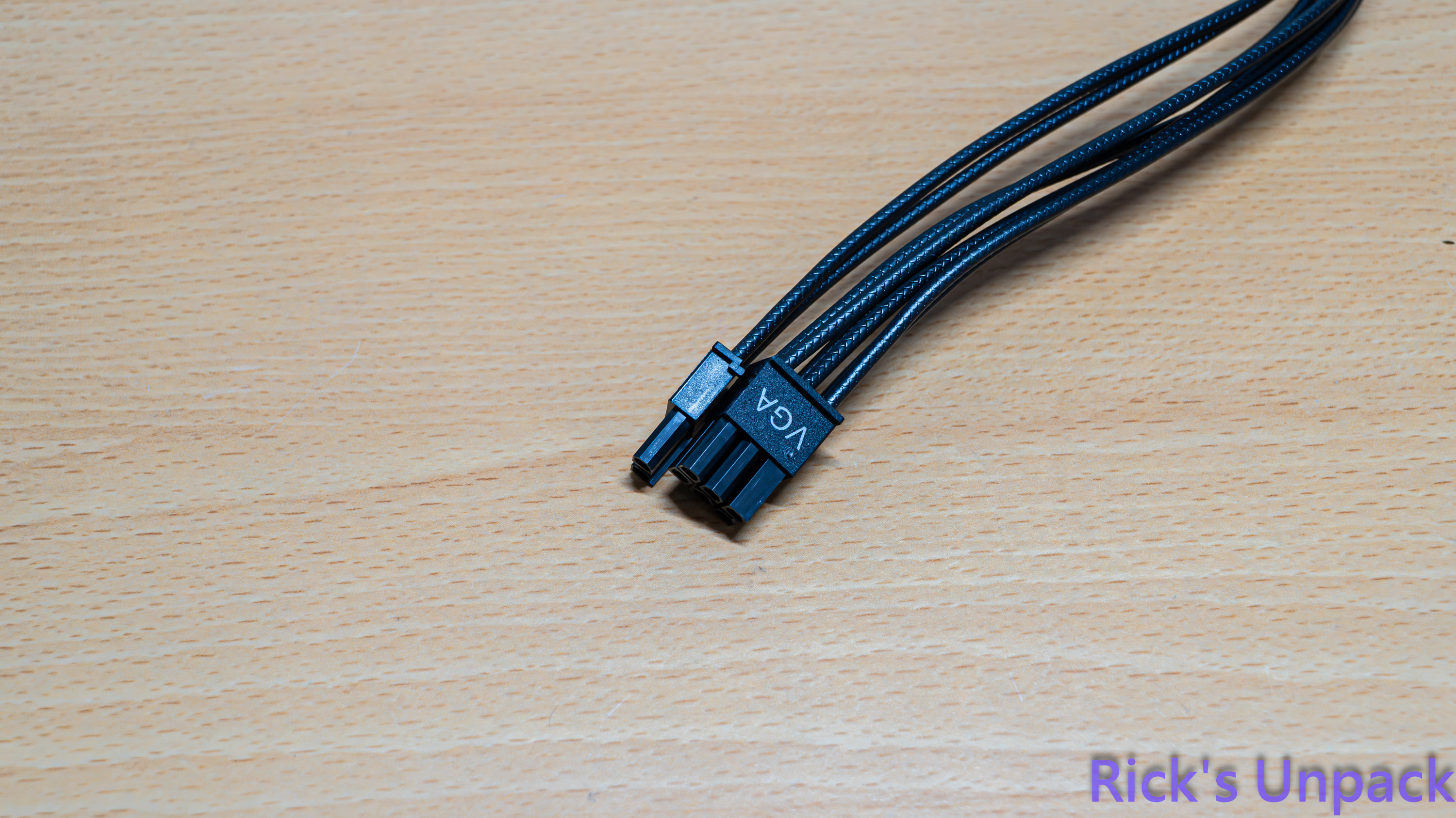

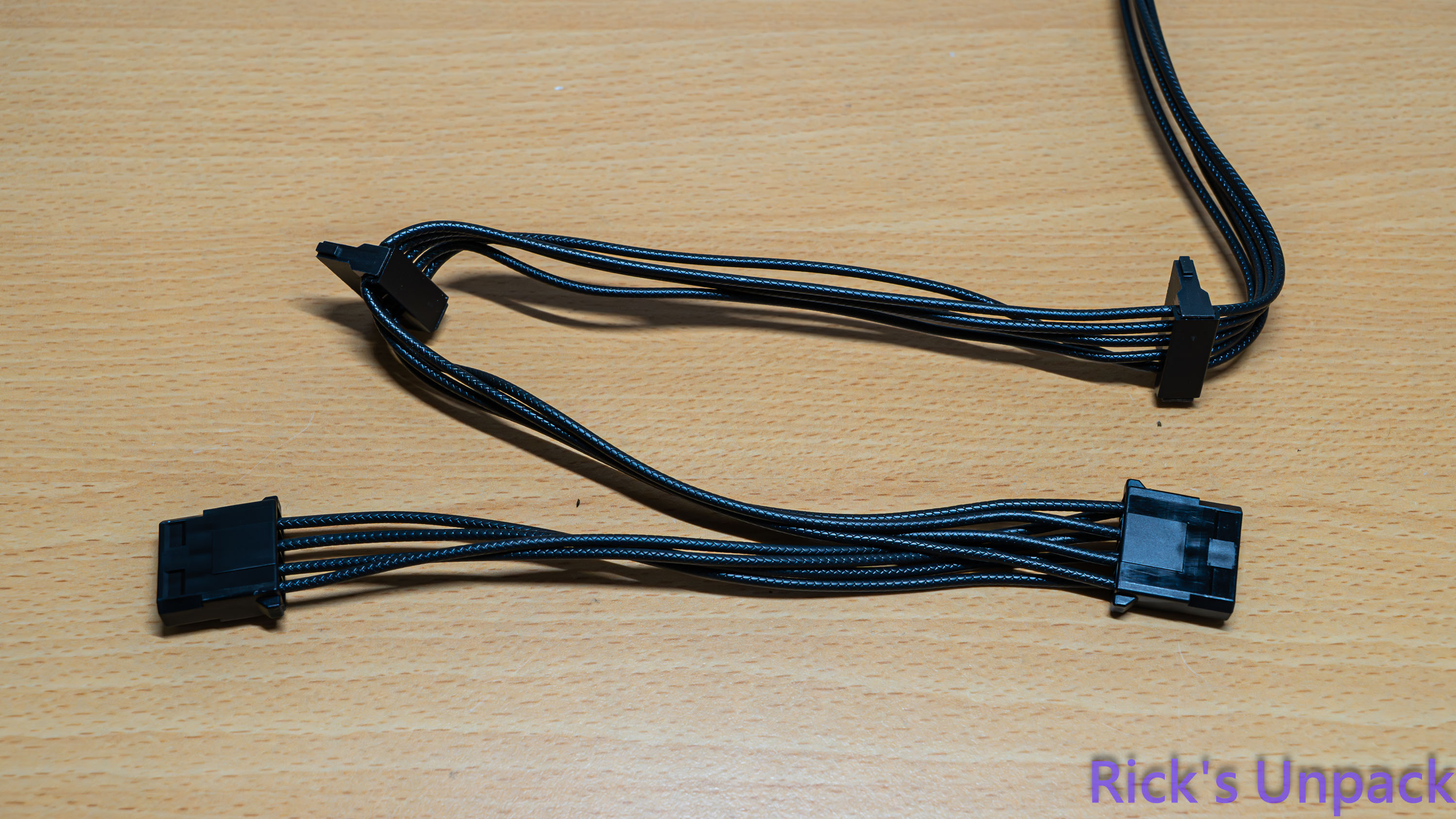

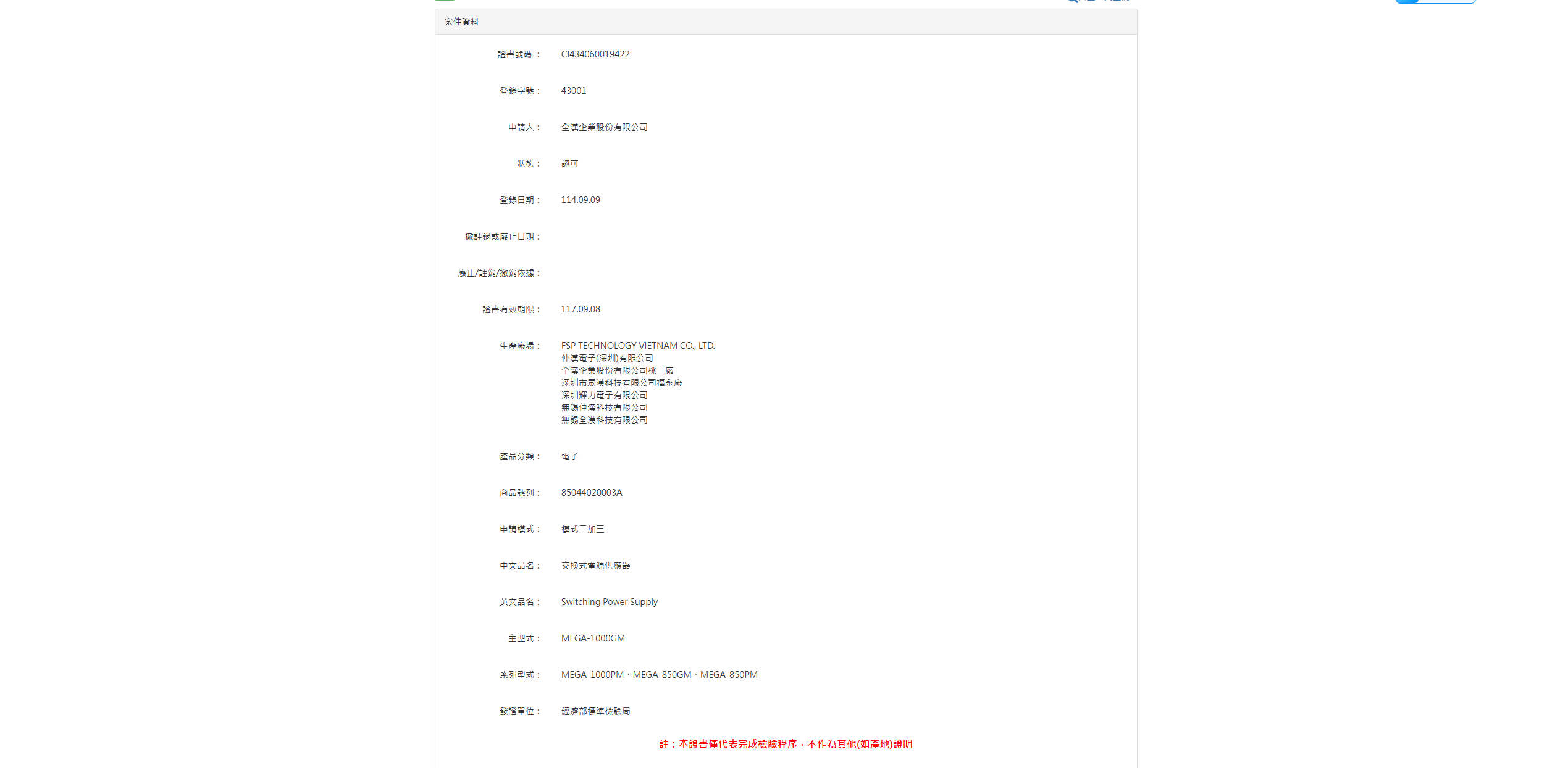

這邊也放上從經濟部標準檢驗局查詢的驗證證書,這款電源的部分零件則由海外來處理,而最後的製造工廠就是全漢在桃園設立的工廠所生產。

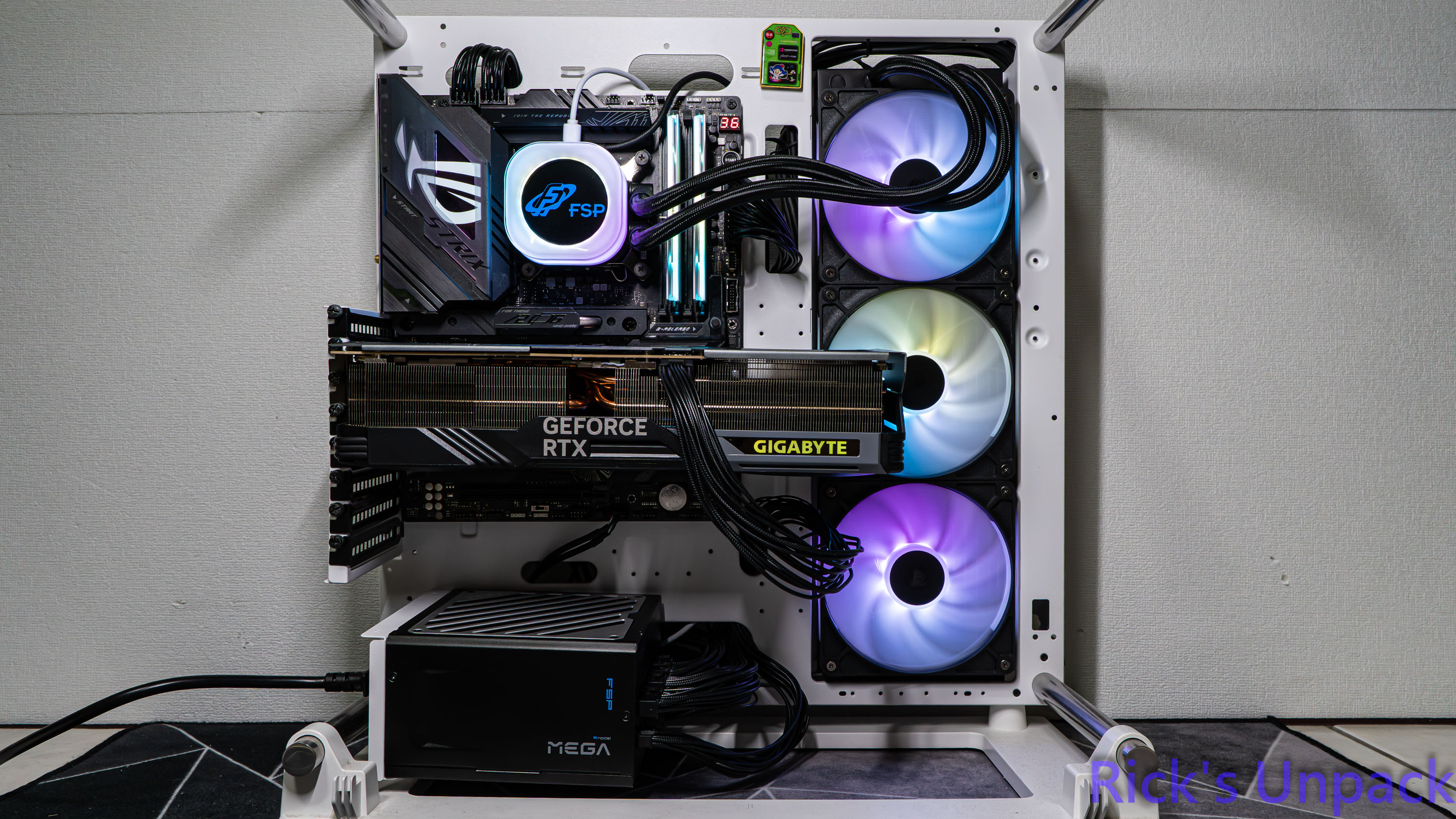

接下來就進行本次的電源壓力測試,一樣先放上本次測試機台配置:CPU:Intel Core i7-14700K
MB:ROG STRIX Z790-E GAMING WIFI
RAM:G.SKILL Trident Z5 RGB DDR5 16Gx2 6400MHz WHITE
AIO:CORSAIR iCUE LINK TITAN 420 RX RGB
GPU:GIGABYTE GeForce RTX 4090 GAMING OC 24G
SSD:Micron Crucial T700 SSD 1TB
POWER:FSP MEGA GM MIT 1000W
CASE:Thermaltake 曜越 Core P3 TG Pro WHITE
作業系統:WINDOWS 11 25H2
BIOS VERSION:3107
環境則設定在29度的房內。
接著是CPU-Z的截圖驗明正身。

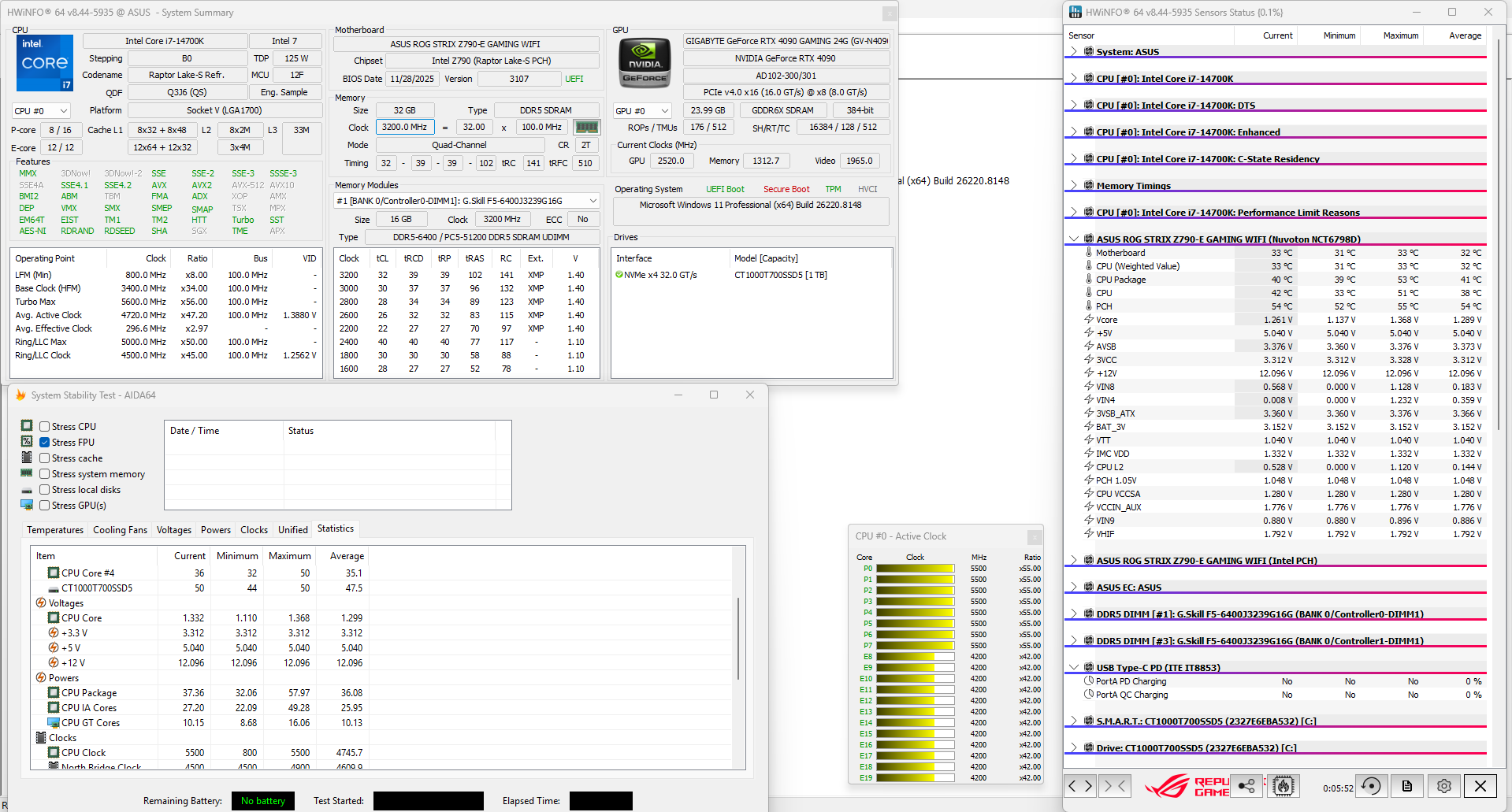

在一般待機情況下,在HWiNFO 64的監控中,+5V的電壓穩定在5.04 V;3VCC的電壓在3.312 V到3.328 V之間浮動;+12V的電壓則維持在12.096 V;整體非常穩定。
