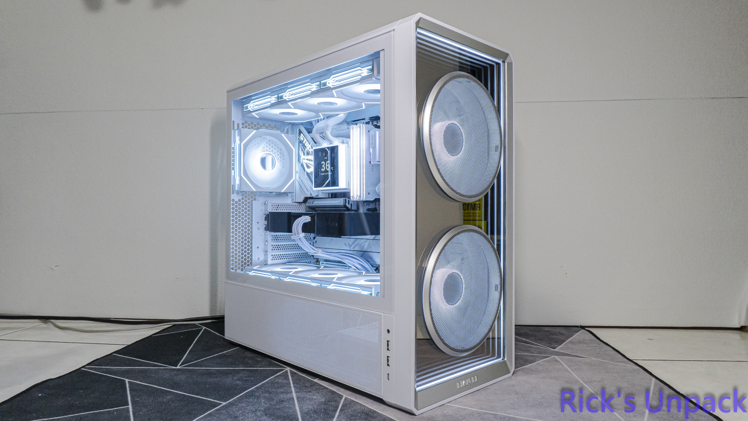

這次跟LANCOOL 217 INF WHITE一起搭配組裝的電源則是LIAN LI針對傳統布局的電源所推出的高階白金版本,並且也是全新系列,本次筆者收到的是850W的版本,這邊就單獨一篇來開箱跟測試這款新電源,完整型號為:LIAN LI SX850P WHITE。

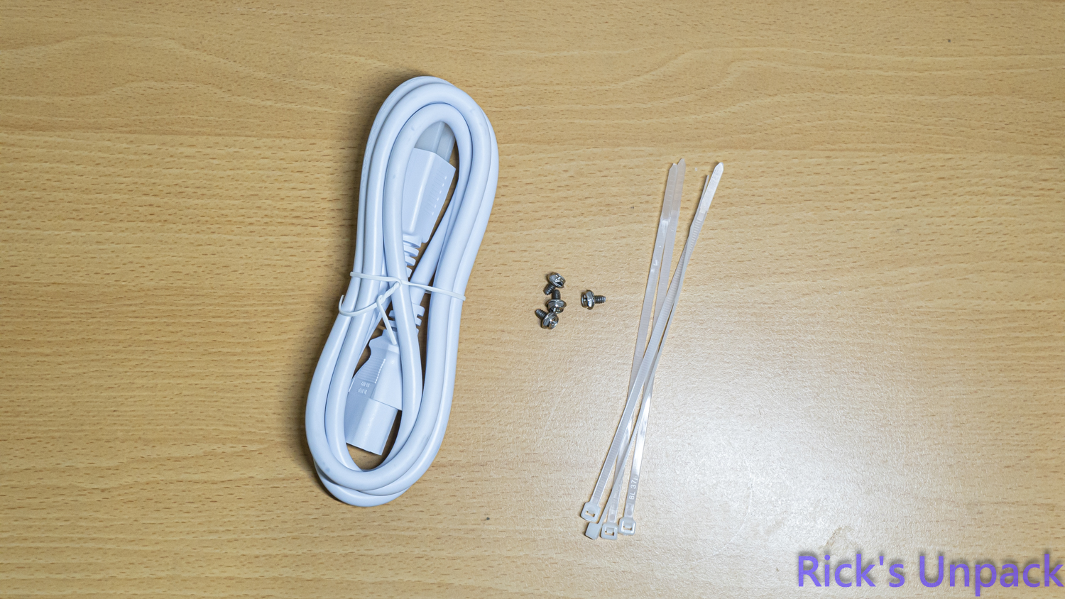

電源用配件則同樣包含一條AC交流電源線、4顆固定螺絲以及多條一次性束線帶;另外電源線部分與電源本身的顏色有對應到,應該是目前少數白色電源配白色電源線的方案。

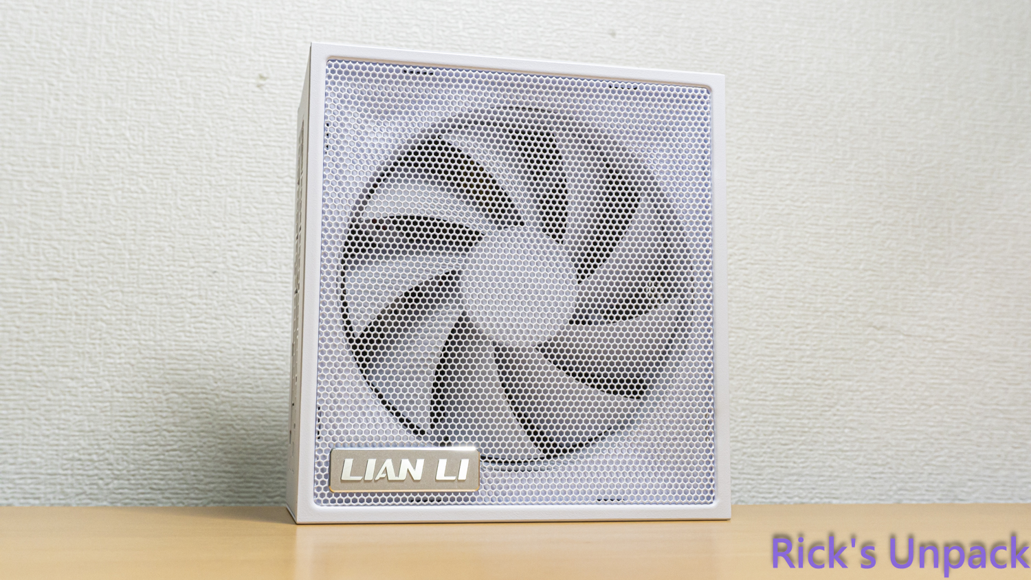

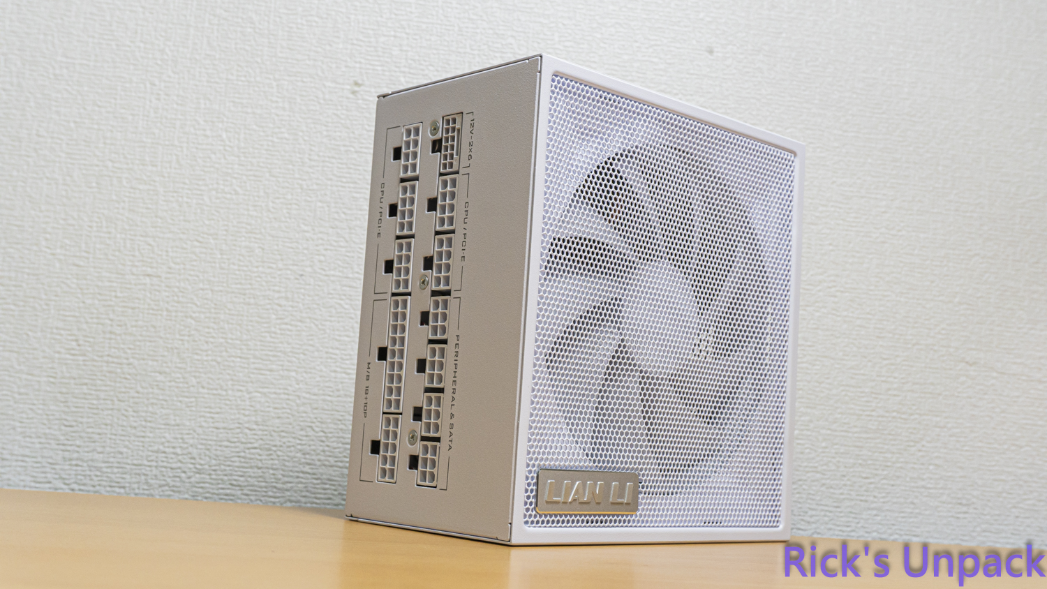

SX系列電源的風扇進氣口設計與先前開箱的EDGE GOLD系列電源相似,採用有些許高低差的蜂巢式挖孔面板,左下角有放上銀色亮面的LIAN LI LOGO銘牌;不過這次就沒有加入磁吸式設計,可能是官方怕玩家不小心拆掉導致危險發生。
後方同樣有大面積的蜂巢式挖孔提供電源內部散熱使用;在右側有電源開關、AC交流插座以及ECO風扇功能的開關鍵,玩家可依照自己想要的風扇運轉模式來切換。

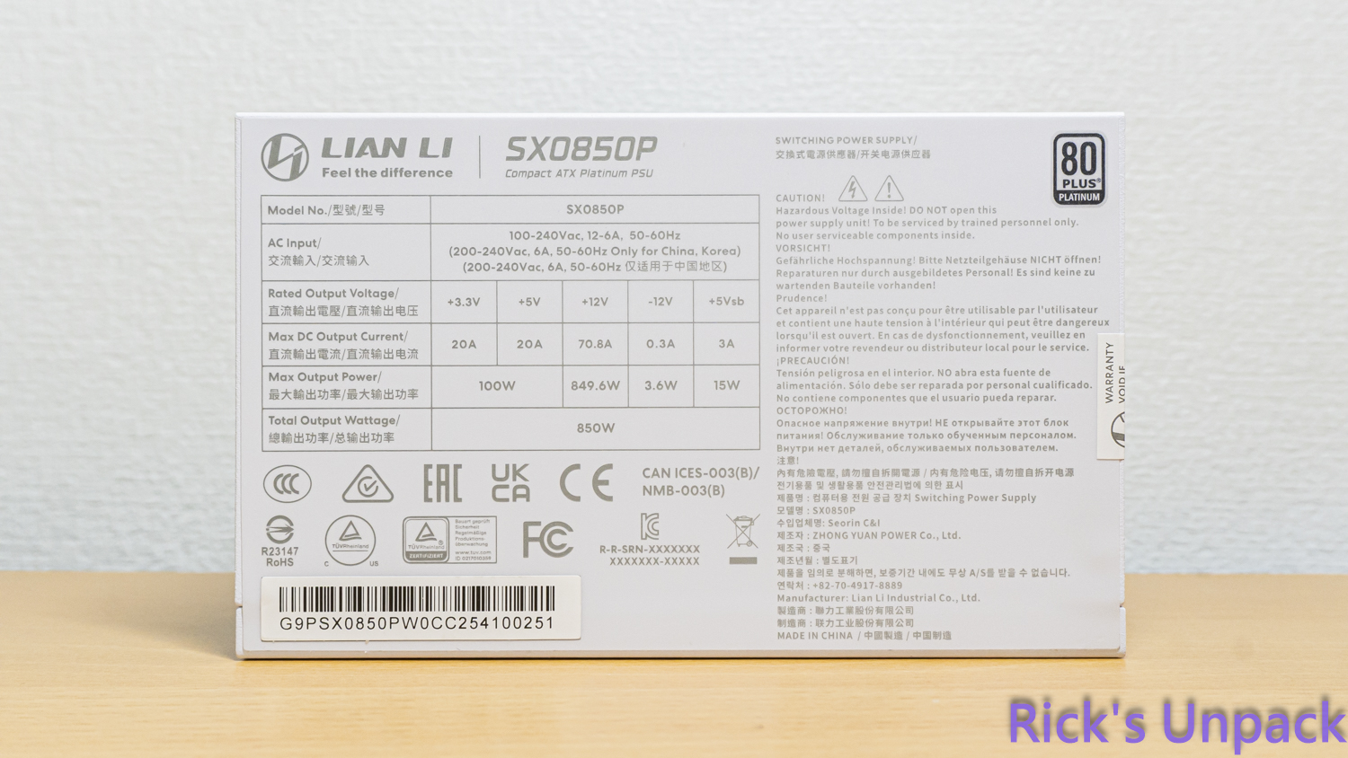

另一面則放上電源的各項電壓最大輸出功耗規格表以及通過的安規圖示、產品序號以及多種語言的請勿擅自拆開電源的警示標語;電壓輸出功率部分,+3.3V最大可輸出100w、+5V最大同樣可輸出100w、12V則是849.6w。
接著來到模組線接口區,在接口佈局上也有簡單的分類跟標記,右下角為MB 28-PIN,右上角有4個提供給SATA和PERIPHERAL使用,左上角有一個原生的12V-2x6接頭,剩下左上角2個與左下角3個則是提供給CPU和PCIE 8-PIN使用。

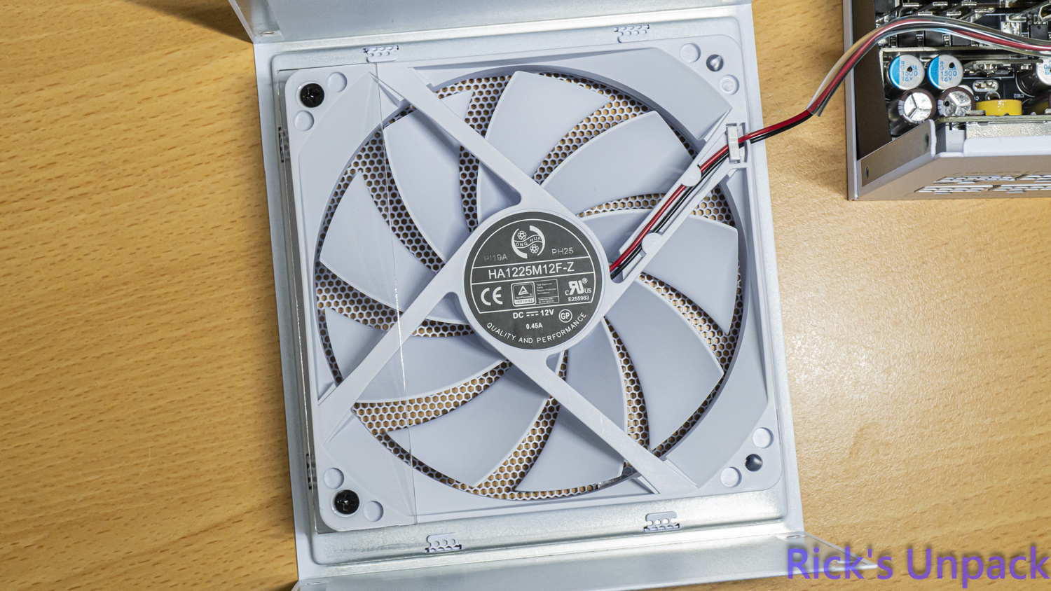

接著就將電源遮蓋拆起來,風扇部分型號為HA1225M12F-Z,與EDGE GOLD系列相同,規格為120 mm的FDB風扇,最大轉速到2000 RPM,並且支援ECO FAN自動停轉功能。

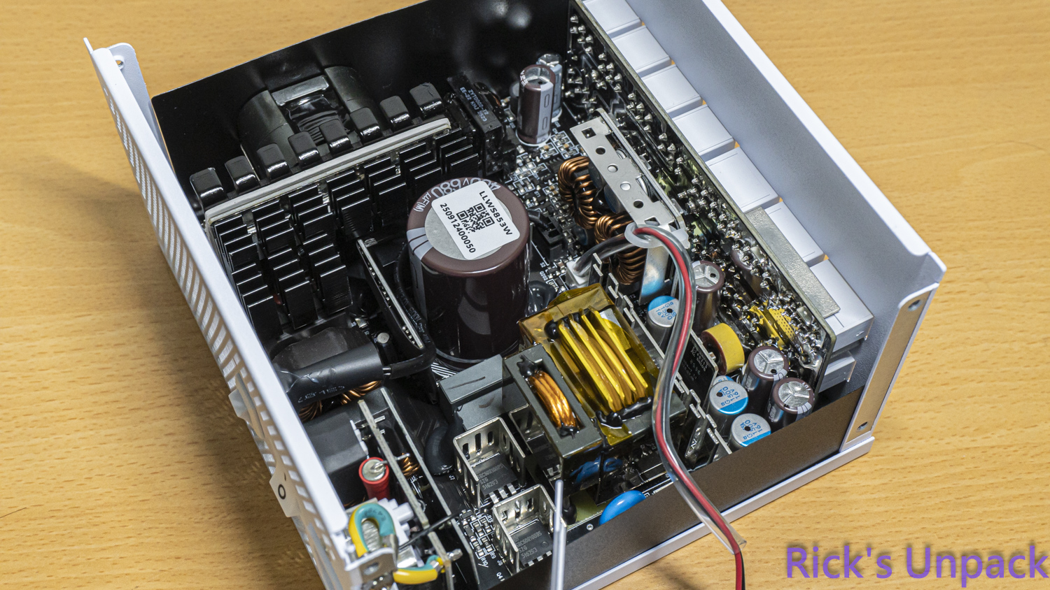

接著來到電源內部,這邊就放上內部結構圖給讀者參考;另外這款電源的保護機制也相當多,其中包含OPP、OVP、SCP、OCP、OTP、NLP。
電容部分採用日本NIPPON CHEMI-CON公司的日製電解電容,可承受105℃的高溫,規格部分的400V, 680µF。

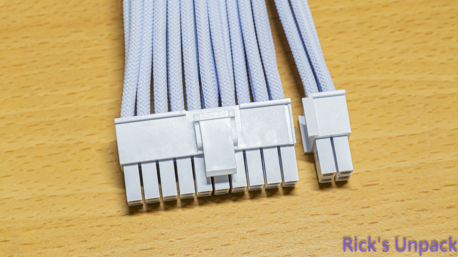

首先是主機板24-PIN部分,長度部分為600 mm,接頭部分與線材同樣都有白色化;考量到還是有少數是20-PIN,因此LIAN LI針對這組24-PIN供電線一樣有分離式設計,可以透過20+4-PIN中間的滑軌進行合併固定。

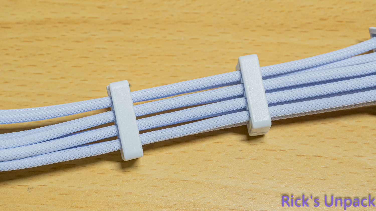

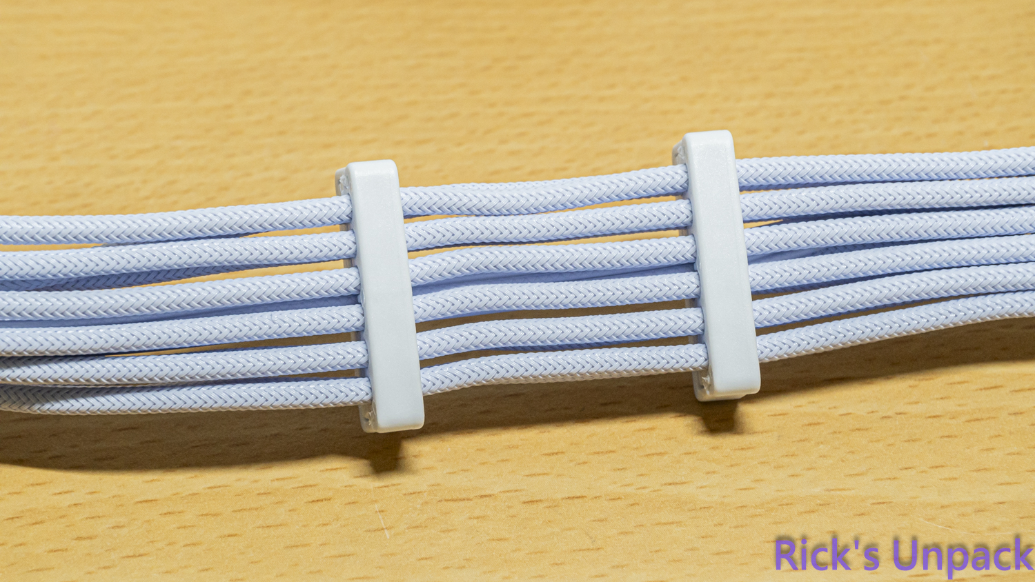

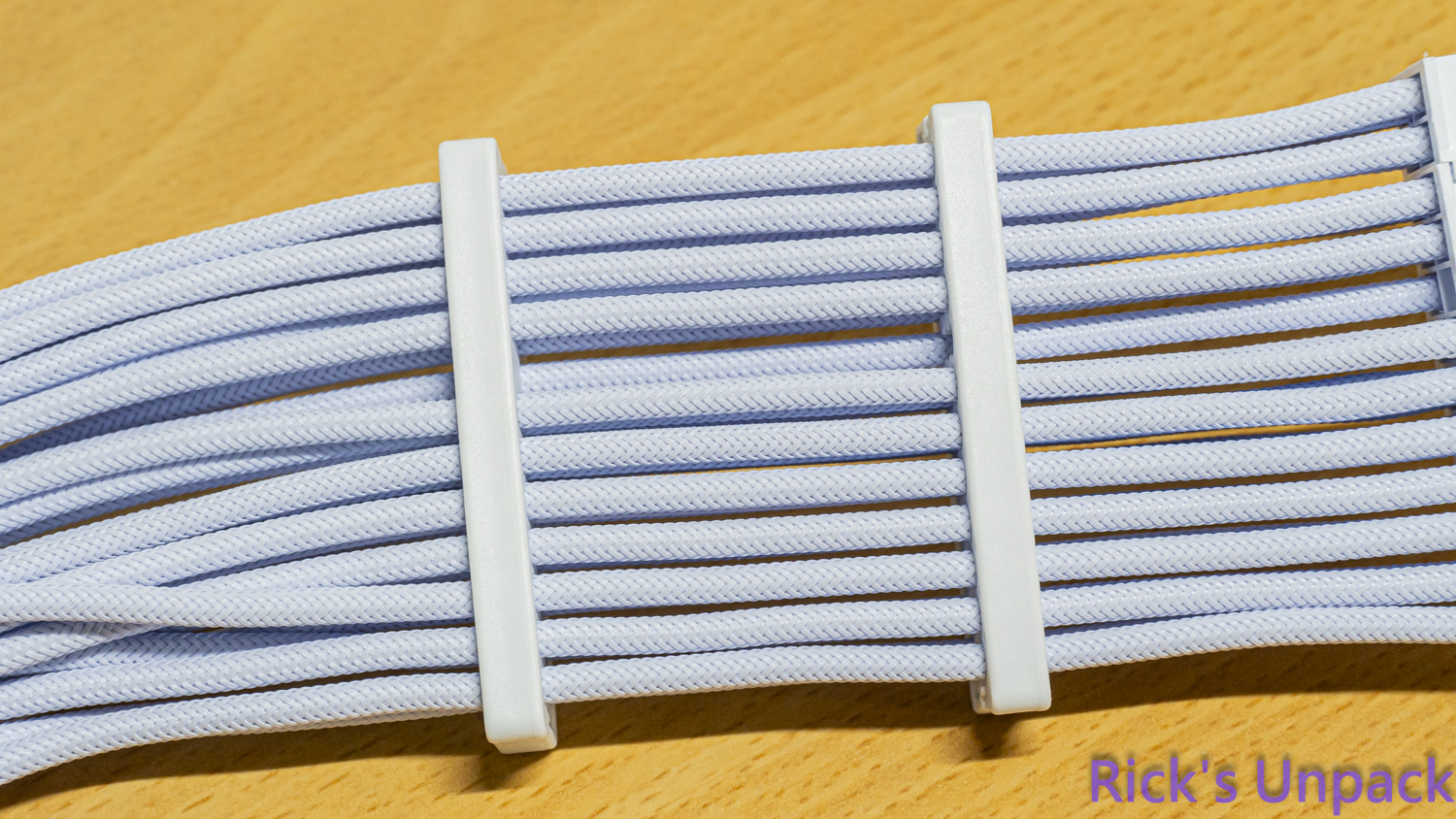

理線梳也是不可或缺的元素,這次主機板24-PIN模組線有預先組裝2個白色的理線梳,可增加正面線材的整潔度。

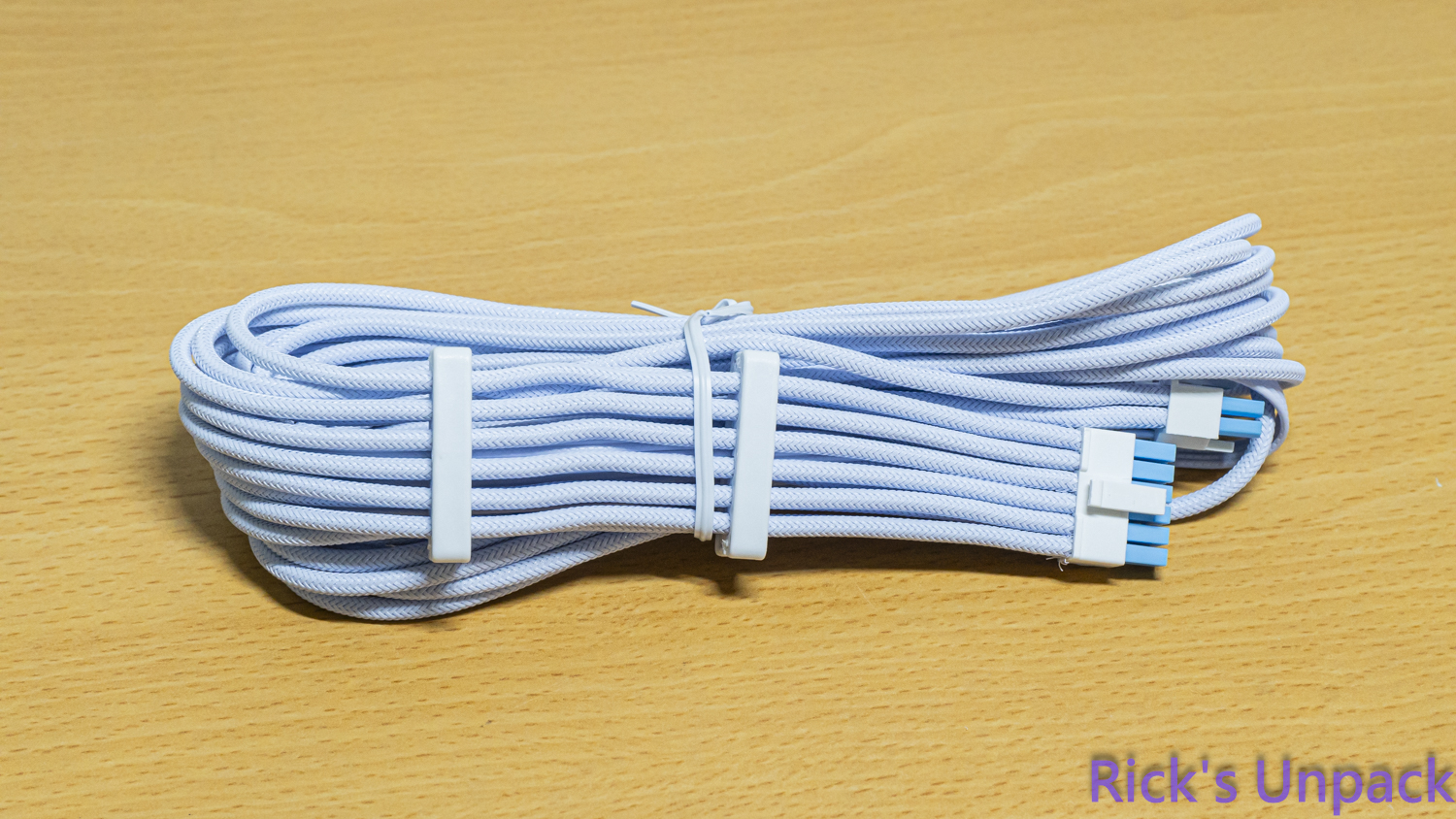

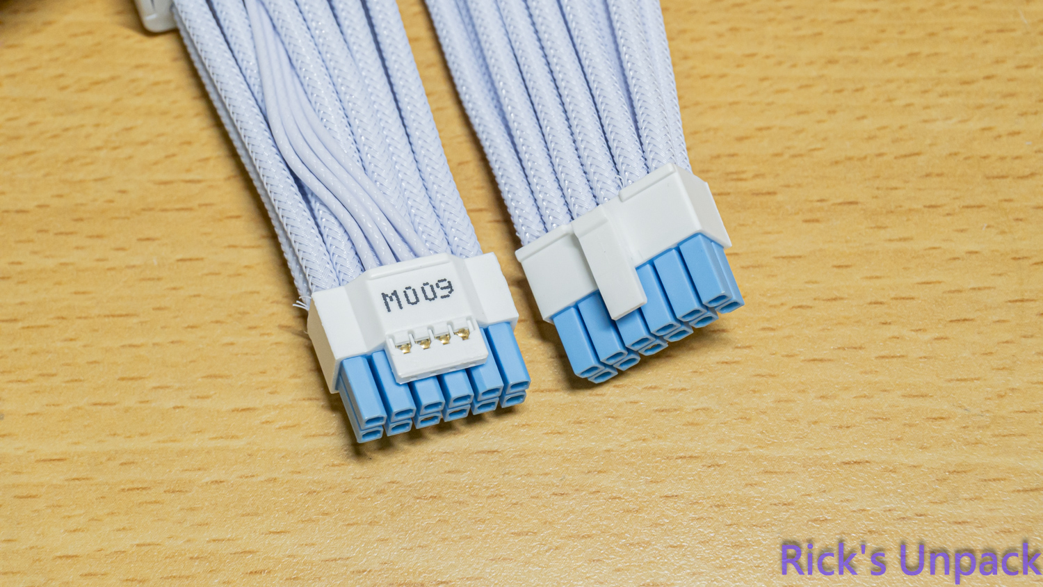

接著是12V-2x6顯卡供電線,長度部分為550 mm,並且單條線支援的瓦數提升到600w滿血版;另外針對插頭內部LIAN LI利用合金銅焊接端子,可實現安全高效的電力傳輸,增強系統穩定性和性能。
除了內部有優化以外,針對插頭外觀上也維持藍色的插頭的雙色方案,這樣能夠提醒使用者在使用這個插頭時,能夠更確定是否有插好。
在理線梳部分同樣預先組裝好2個,玩家到手後可以直接插上電源與顯卡,再慢慢整理理線梳的位置即可。

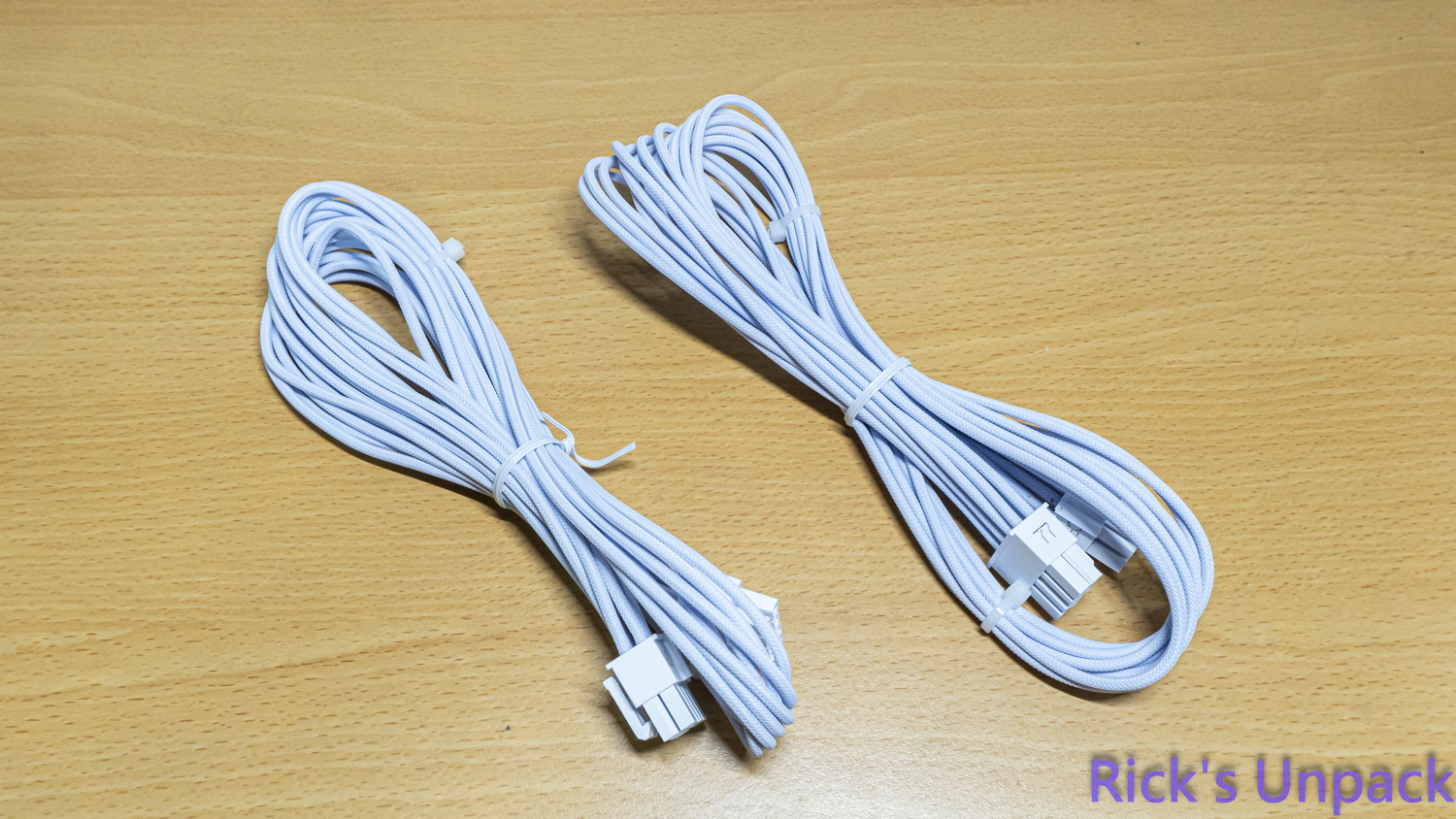

接下來是CPU的8-PIN供電線同樣有兩條,長度部分皆為700 mm。

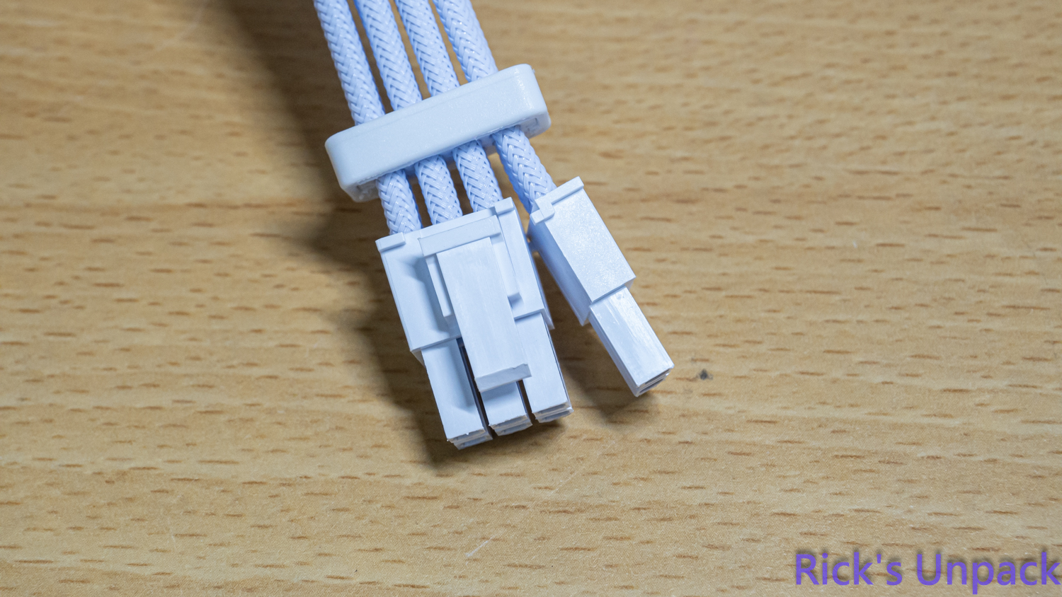

這次LIAN LI決定將兩條CPU的8-PIN供電線都改成可拆分成4+4-PIN的設計來確保線材的使用靈活度,另外在兩個插頭之間也有軌道設計可以進行拆解或合併。

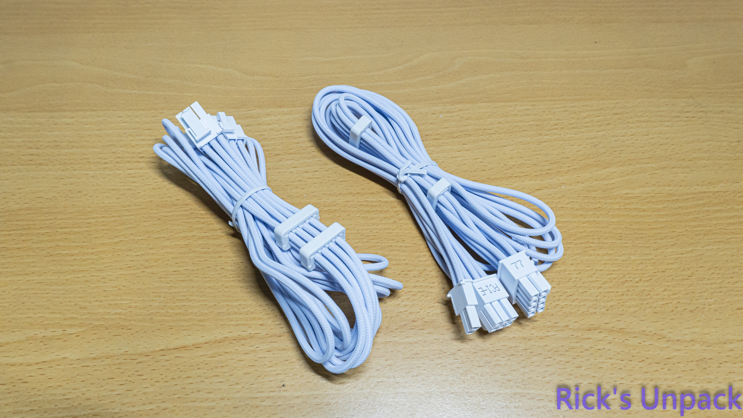

PCIE 8-PIN供電線總共有3條,其中兩條為單個PCIE 8-PIN的插頭設計,長度部分為550 mm。
這兩條的PCIe 8-PIN接頭都是單個接頭,並且都是可拆分成6+2-PIN,不過並沒有額外的滑軌或卡扣機制可以先合併起來在安裝;不過可以依靠理線梳來做基本的固定,在安裝上會方便許多。
每條PCIe線材上同樣也有預先安裝兩個理線梳讓玩家安裝完設備後可以讓線材視覺效果更簡潔有力。

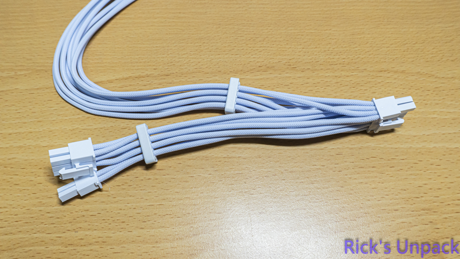

另一條則是轉換成2個PCIe 8-PIN的分接線,長度部分一樣是550 mm,分接線則是額外延伸150 mm。
兩個接頭皆有預先組裝一個理線梳讓玩家可以使用,而這條線主要是提供給AMD顯卡的用戶,如果是使用3個8-PIN供電的顯卡,就可以使用這條線來組裝;又或是如果有多個需要PCIe 6-PIN供電的風扇控制器,也可以使用這條線來供電。

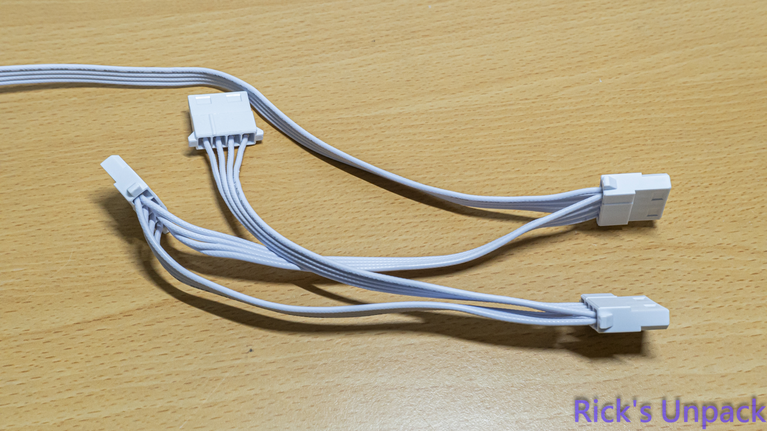

首先是PATA線,總共有提供4個接口可以使用,長度部分為400 mm – 150 mm – 150 mm – 150 mm,所有接頭皆採用扁平的設計。

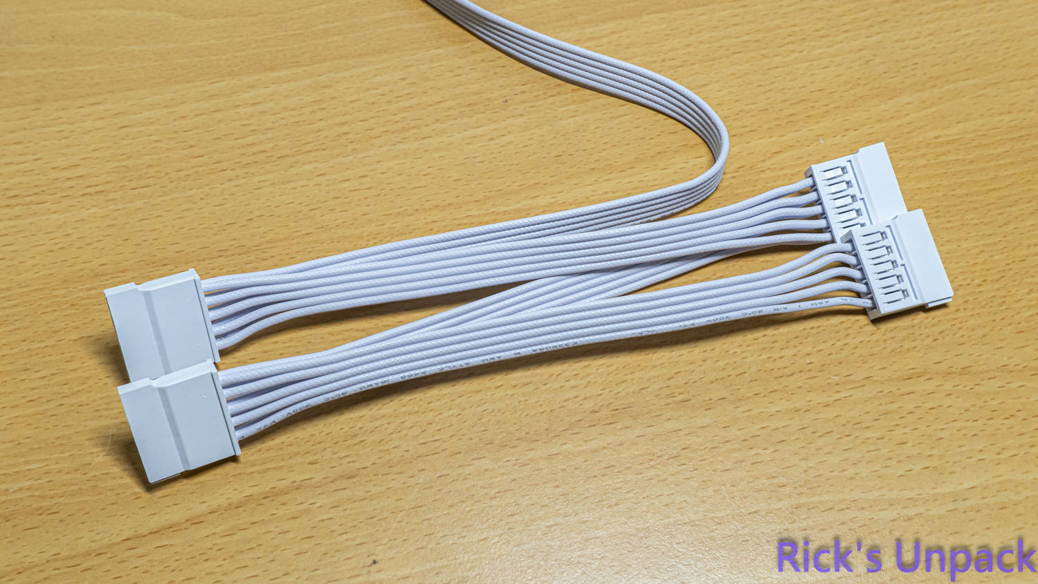

接著是SATA供電線有提供2條,單條有4個接頭可使用,長度部分皆為400 mm – 150 mm – 150 mm – 150 mm,接頭同樣採用扁平的設計

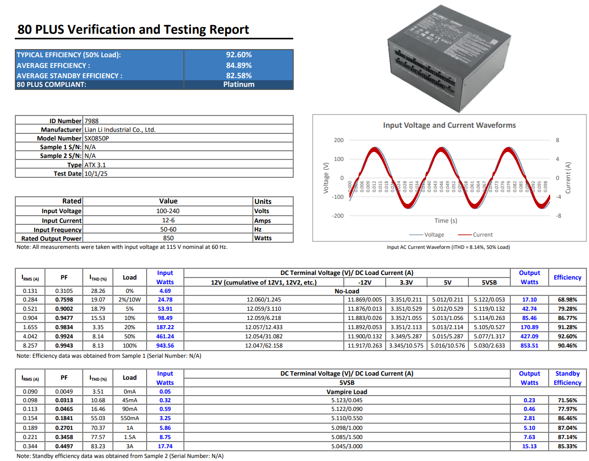

SX系列電源分別有850W、1000W與1200W三種版本,並且三種瓦數皆有通過80 PLUS的PLATINUM白金認證,這邊就放上80 PLUS的認證報告截圖。
另外LIAN LI近幾年也很常跟PPLP實驗室合作,這次電源部分也有提供給他們測試,最終也有或的PPLP的白金轉換效率認證,這邊筆者直接放上報告書的截圖,如有興趣的玩家可到PPLP的官網查詢相關測試數據,筆者也將連結放上來給讀者參考,PPLP測試結果連結:LIAN LI SX850P。

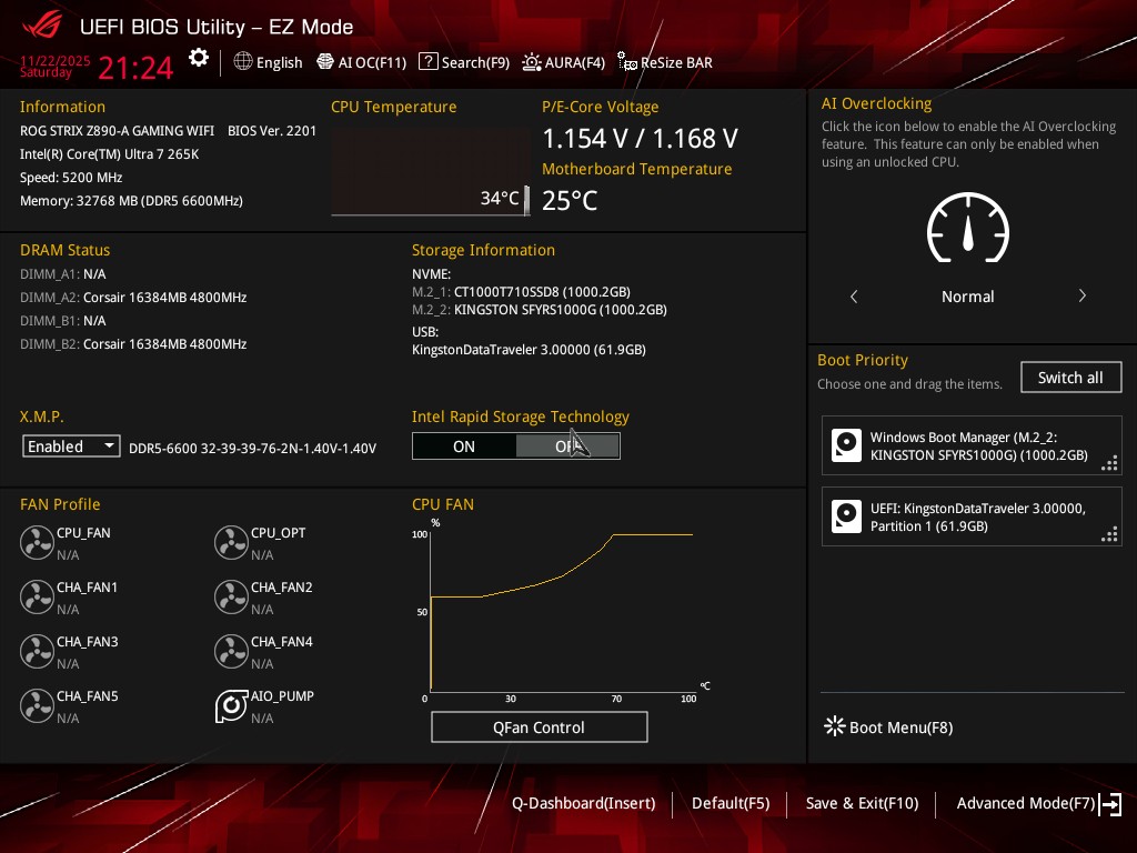

開始進行測試前一樣放上更新到最新的BIOS的截圖以及開啟DDR5的XMP。

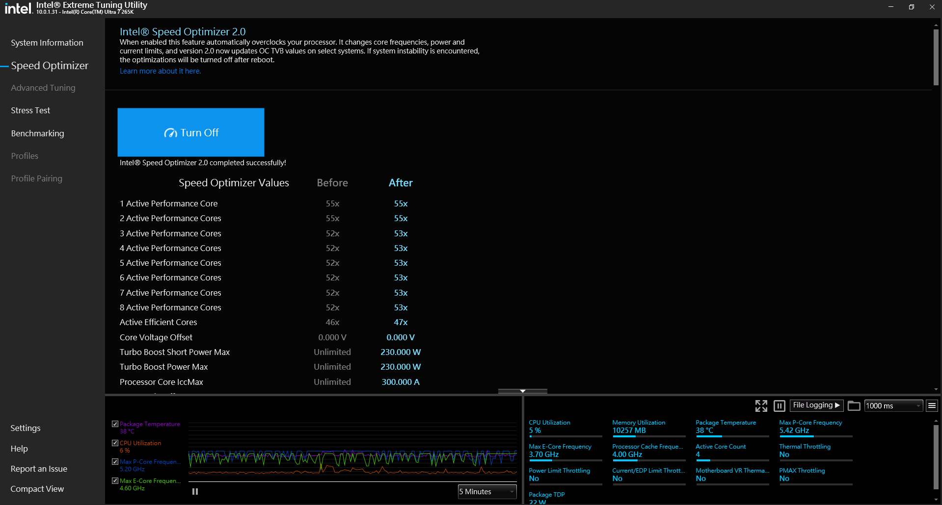

本次筆者一樣是選擇Intel XTU來自動辨識超頻潛力,這邊就直接放上軟體自動辨識後套用的各核心時脈跟功耗上限。

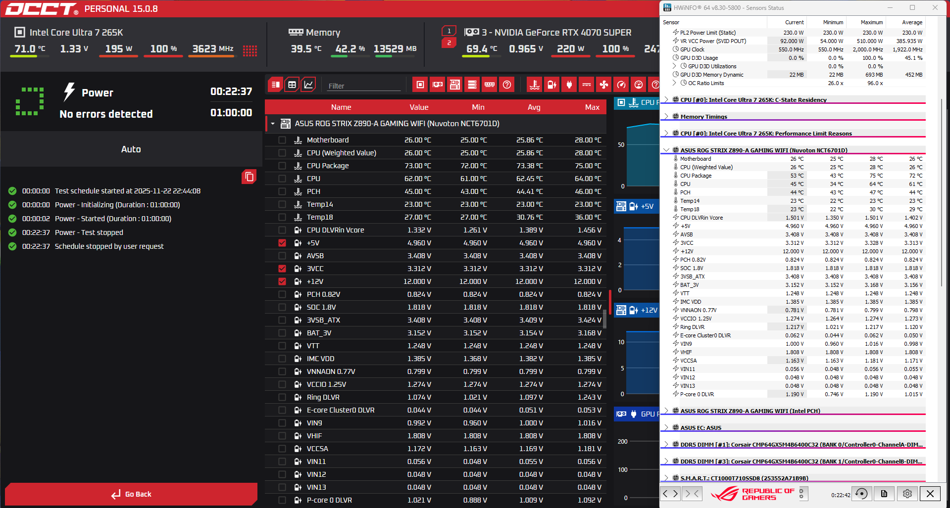

接下來進行壓力測試,首先是OCCT的電源測試;在持續20分鐘的高負載運行後,HWINFO64監測到的數據部分,+5V電壓範圍一樣穩定在4.96V;3VCC電壓則落在3.312V至3.328V之間,平均值為3.313V;+12V電壓也是一樣穩定在12V。

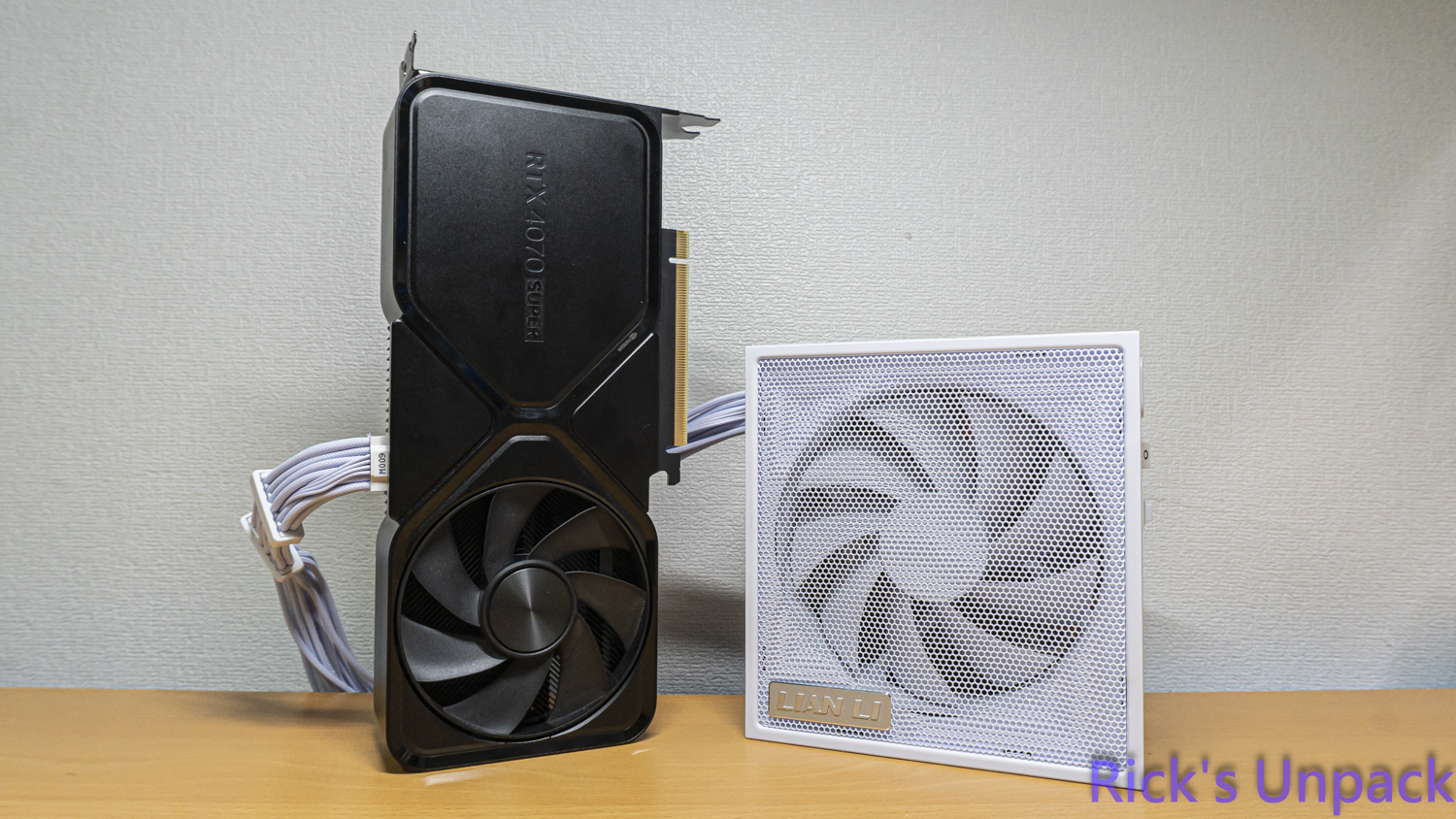

接著是顯卡,12V-2x6供電線在顯卡端量測到大概在36℃附近;另外還是要再次提醒玩家,LIAN LI的12V-2x6供電線接頭端有特別採用藍色來提醒玩家安裝時要完全插進去,沒有看到藍色接頭才算是安裝完整。

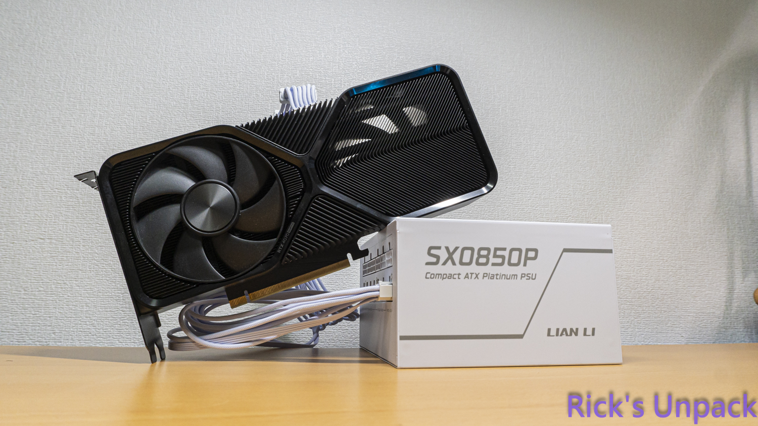

LIAN LI近期一口氣推出了兩款擁有白金等級轉換效率的電源,分別是本次開箱的緊湊型ATX設計的SX系列,另一款則是SFX小電源設計的SP系列;而本次開箱的SX850P是採用140 mm短機身的設計,除了在一般中塔機殼有更多的塞線空間之外,也能兼容一些M-ATX的機殼;
在電源轉換效率上,SX系列電源都有通過80 PLUS與PPLP雙白金認證,並且支援ECO FAN智慧停轉模式,能夠讓電源在低附載的情況下達到0噪音的設計;而模組線的部分,作為LIAN LI新推出的白金系列電源,全部都採用編織線材,擁有更好的柔軟性,更容易彎折並且在外觀視覺上也會更加好看,另外主要線材也都有預先安裝1-2個白色的理線梳讓玩家可以輕鬆整線;另外在12V-2x6的線材設計上將銅厚提升至0.25 mm來降低電阻,並搭配雙色接頭來輔助玩家確保能將接頭完全插進顯卡跟電源上;
這次SX系列電源有推出黑白兩種顏色,瓦數部分有850W、1000W以及1200W,讓不同等級的電腦都有相對應適合的瓦數版本可以挑選,在價格上LIAN LI也提供了非常有競爭力的價格,與相同為白金等級的電源相比,SX系列真的相當佛心,幾乎是用市面上大部分金牌的價格來擁有白金轉換效率的電源;如果玩家是組LIAN LI全家餐的主機,抑或是沒預算組LIAN LI全家餐主機但又想要擁有高CP值的白金電源,那麼LIAN LI這款最新推出的緊湊型ATX電源SX系列就會是相當好的選擇。

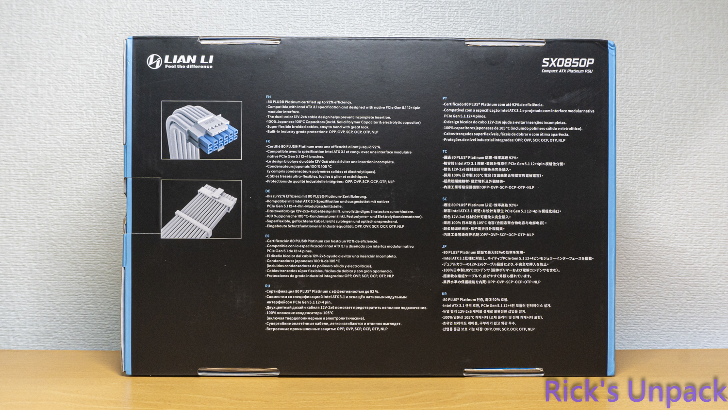

背面則有放上多種語言的電源特色介紹,左側有額外放上這款電源的12V-2x6接頭採用雙色設計以及部分線材有預先安裝白色理線梳的示意圖,下面筆者一樣把這款電源的特色列出來~
- 通過80 PLUS PLATINUM認證,效率高達92%
- 相容於Intel 3.1規範,並設計有原生PCIe Gen 5.1 12+4-PIN模組化介面
- 雙色12V-2x6線材設計可避免未完全插入
- 採用100%日本製105℃電容(含固態聚合物電容與電解電容)
- 超柔韌編織線材,易於彎折且外觀精美
- 內建工業等級保護機制:OPP、OVP、SCP、OCP、OTP、NLP

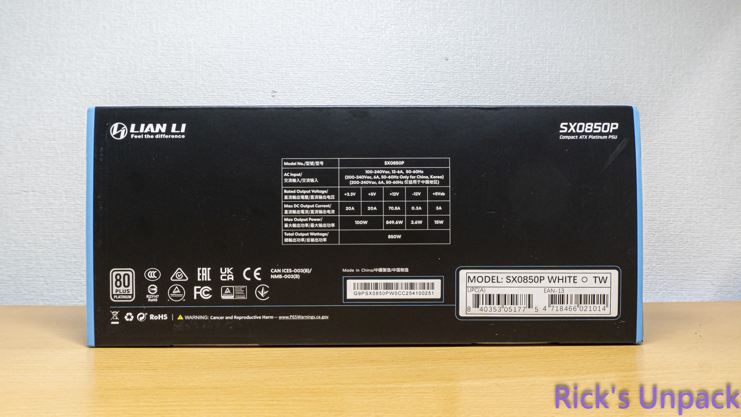

底部則有放上各電壓最大的輸出功耗表格以及通過的相關認證圖標和產品型號保固序號貼紙。

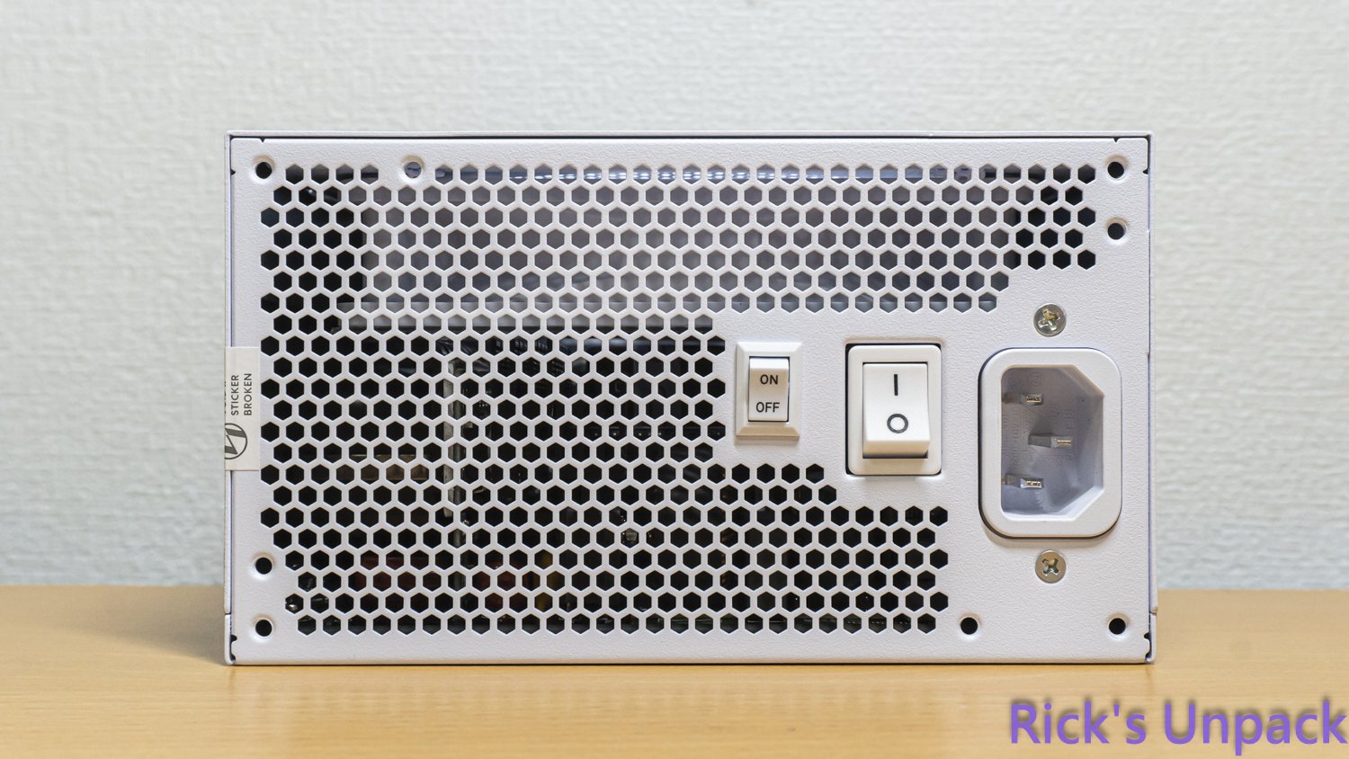

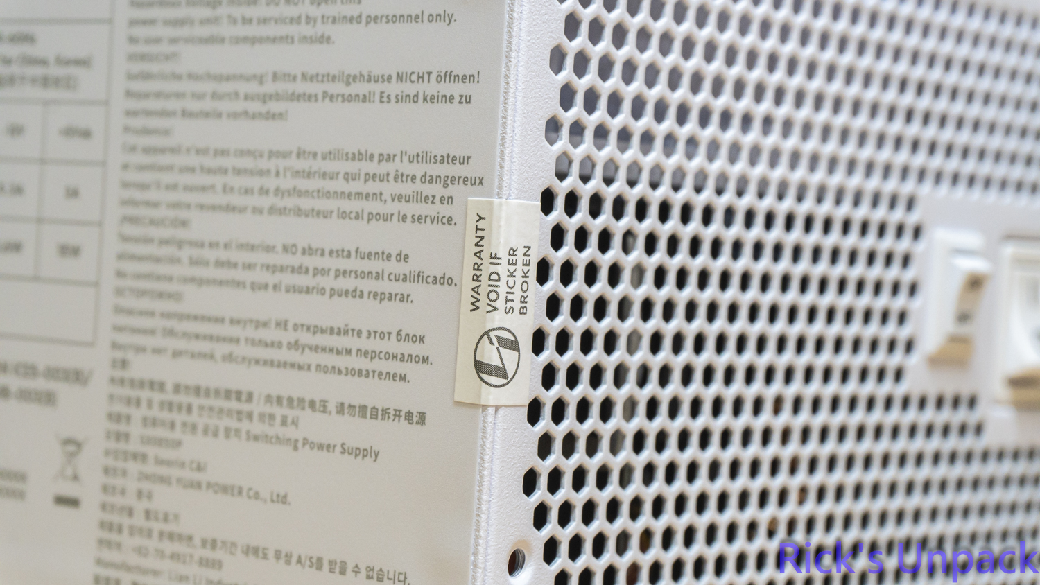

在邊緣處與電源上蓋結合的地方有貼上一張保固貼紙,如果玩家將其撕掉或明顯的人為損壞會有失去保固的風險。

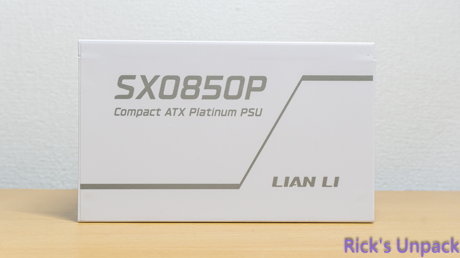

其中一邊側面有貼上LIAN LI商標與SX850P Compact ATX Platinum PSU型號字樣的貼紙。

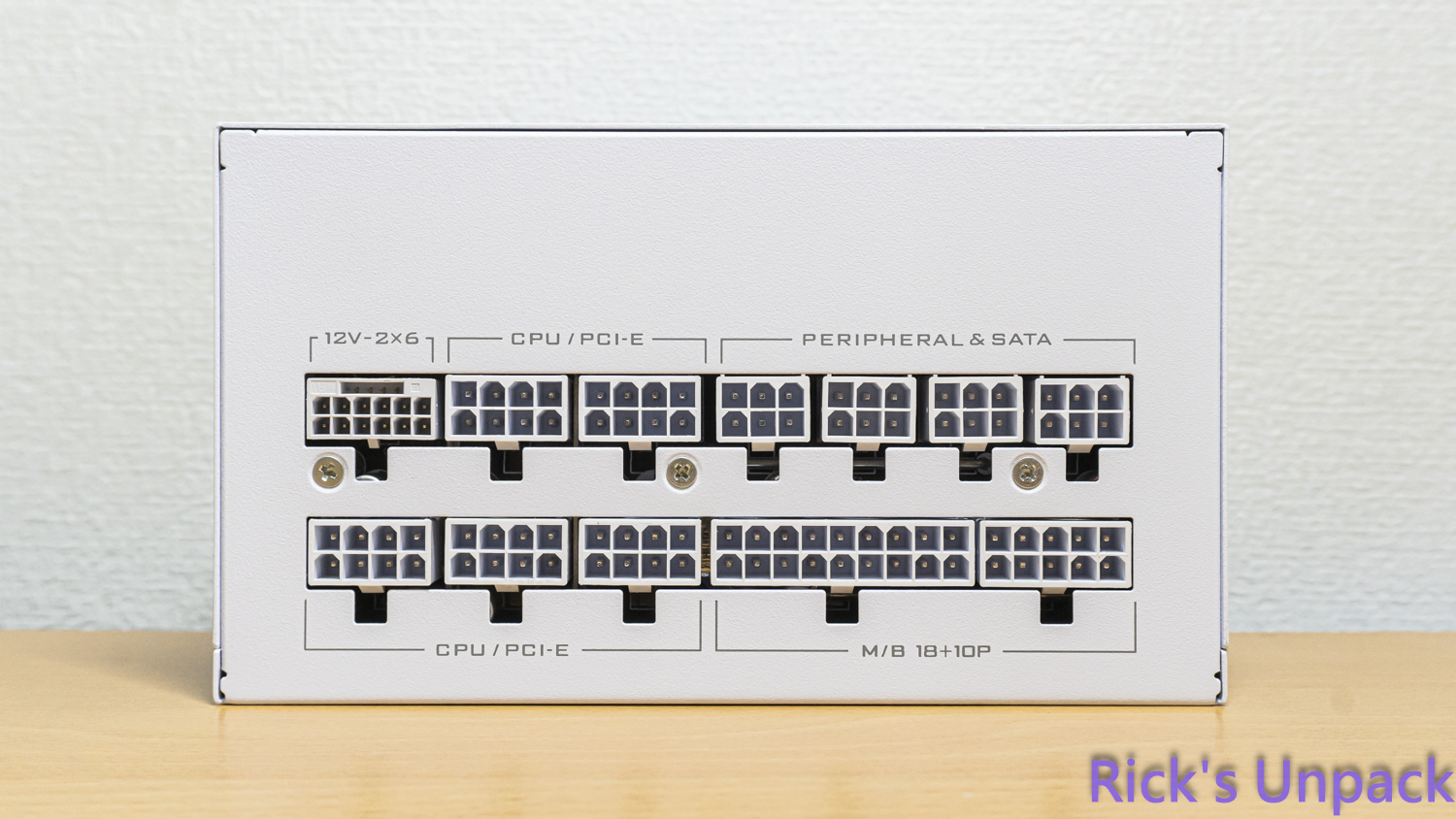

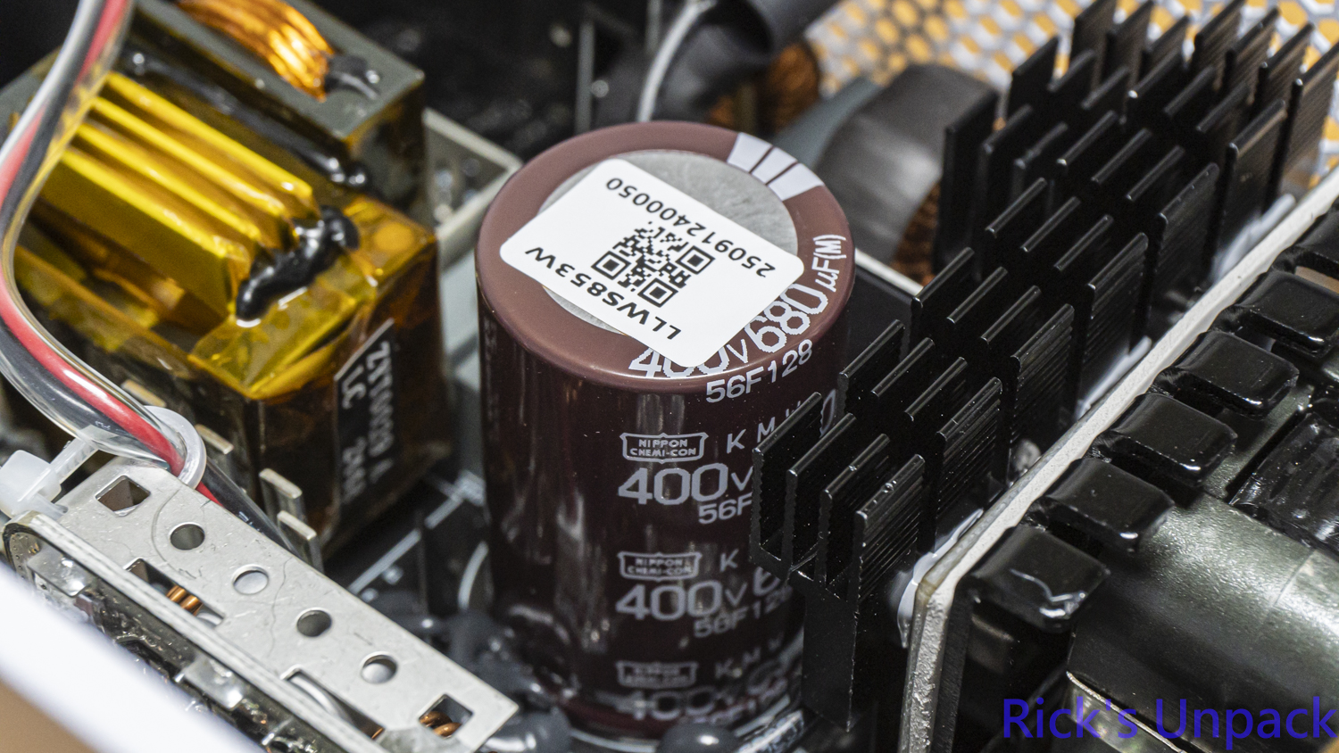

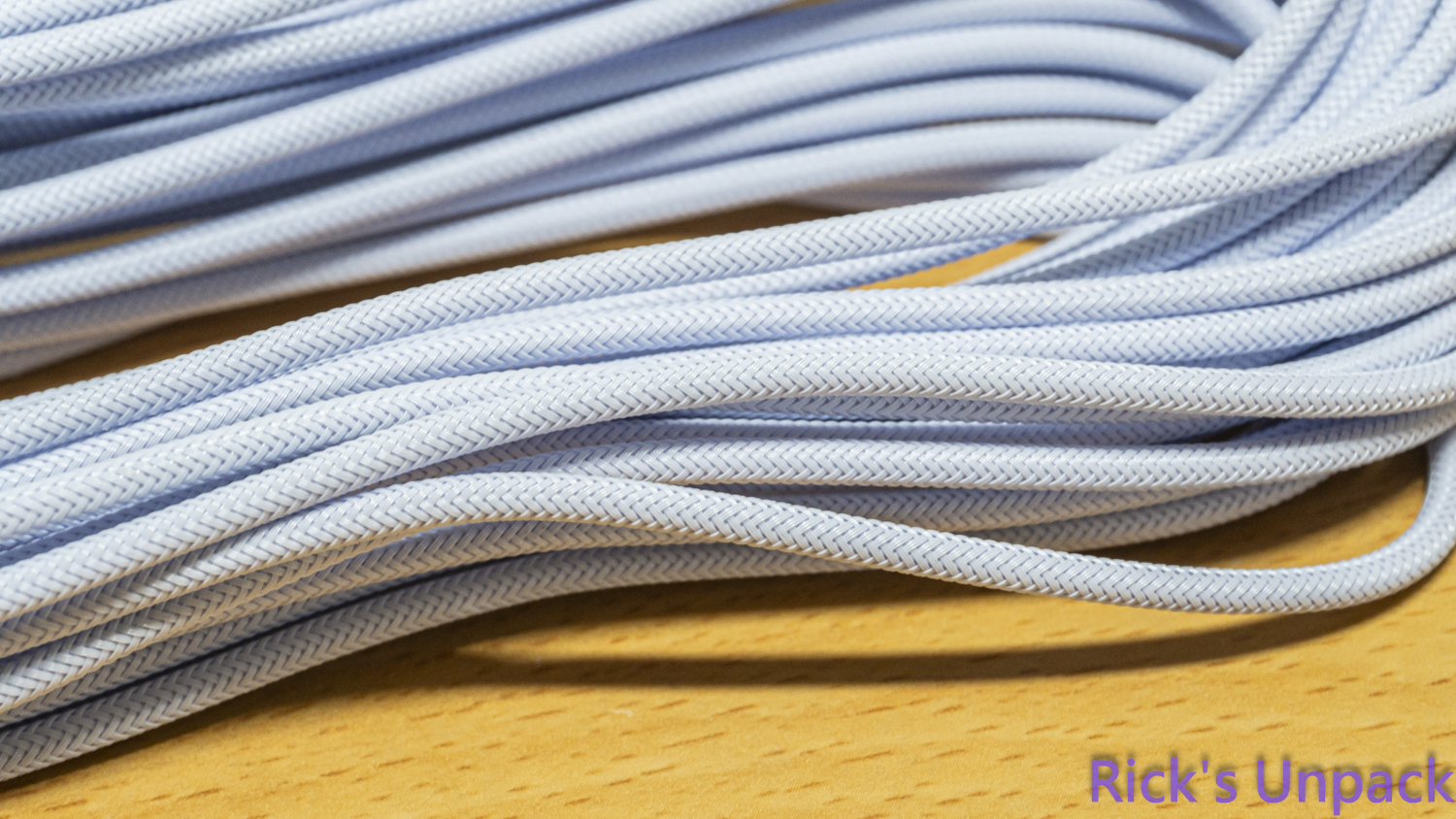

來到模組線,作為目前LIAN LI的高階白金電源,所有線材都是採用柔軟度更好的編織線材,外觀視覺效果也會更漂亮。

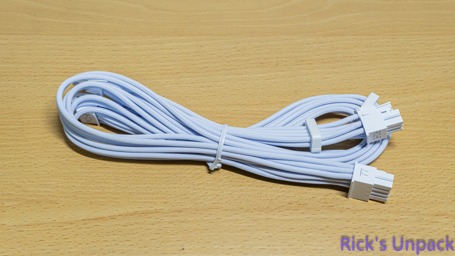

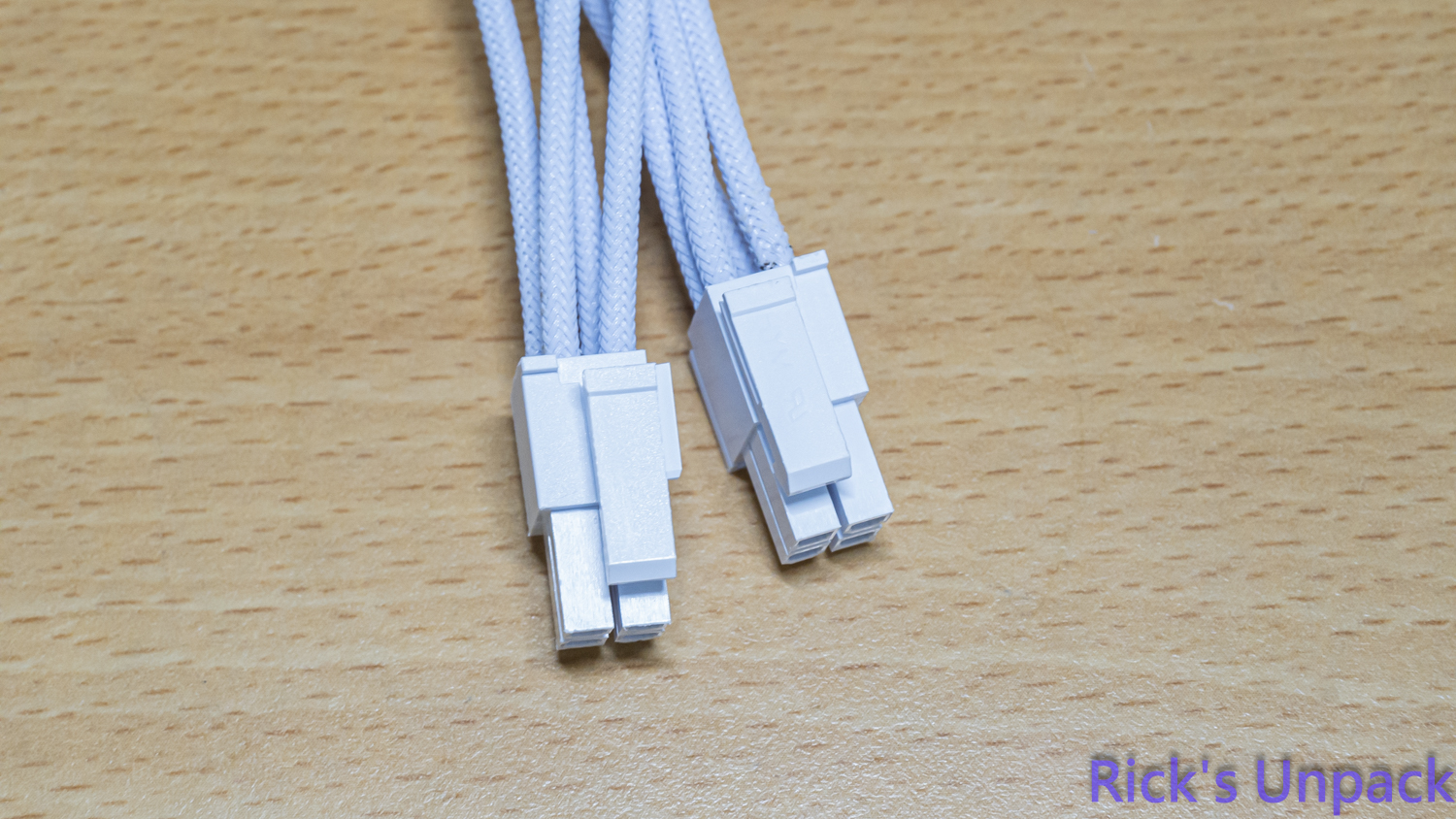

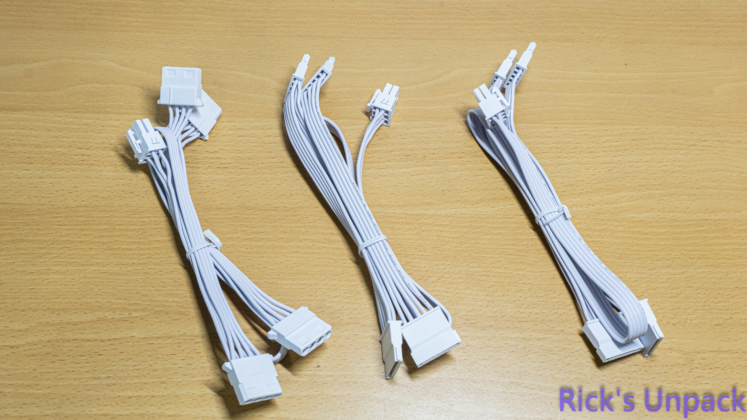

接著是SATA和PATA用線材,總共有3條,分別是2條SATA線以及1條PATA線。

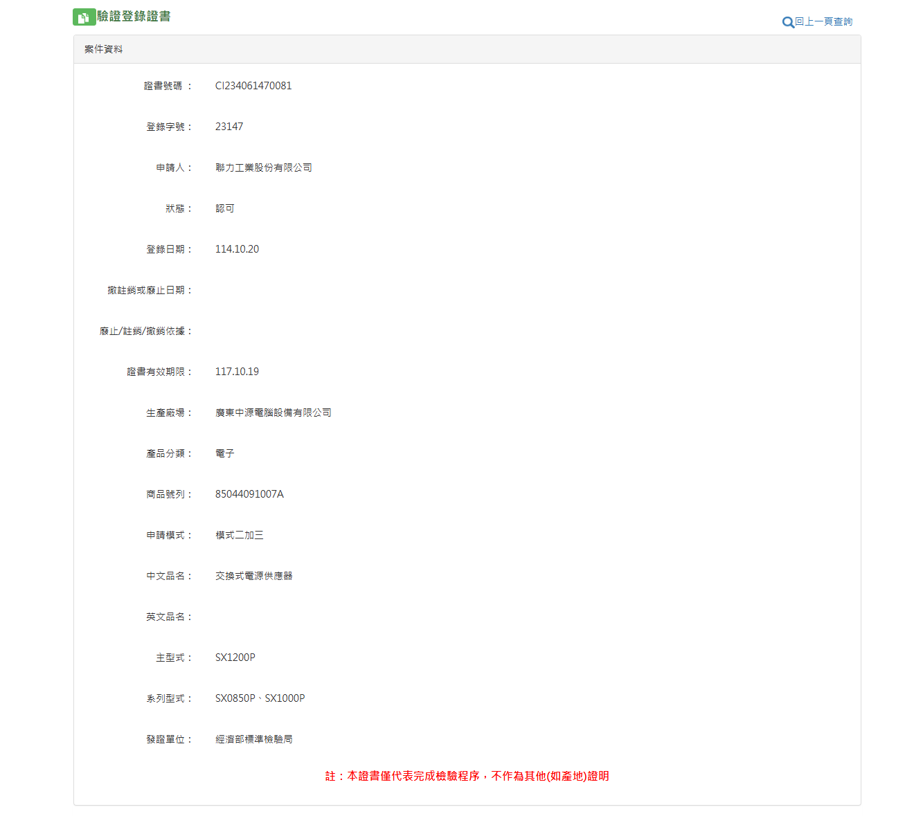

這邊也放上從經濟部標準檢驗局查詢的驗證證書,這款電源是由廣東中原電腦設備有限公司代工製造。

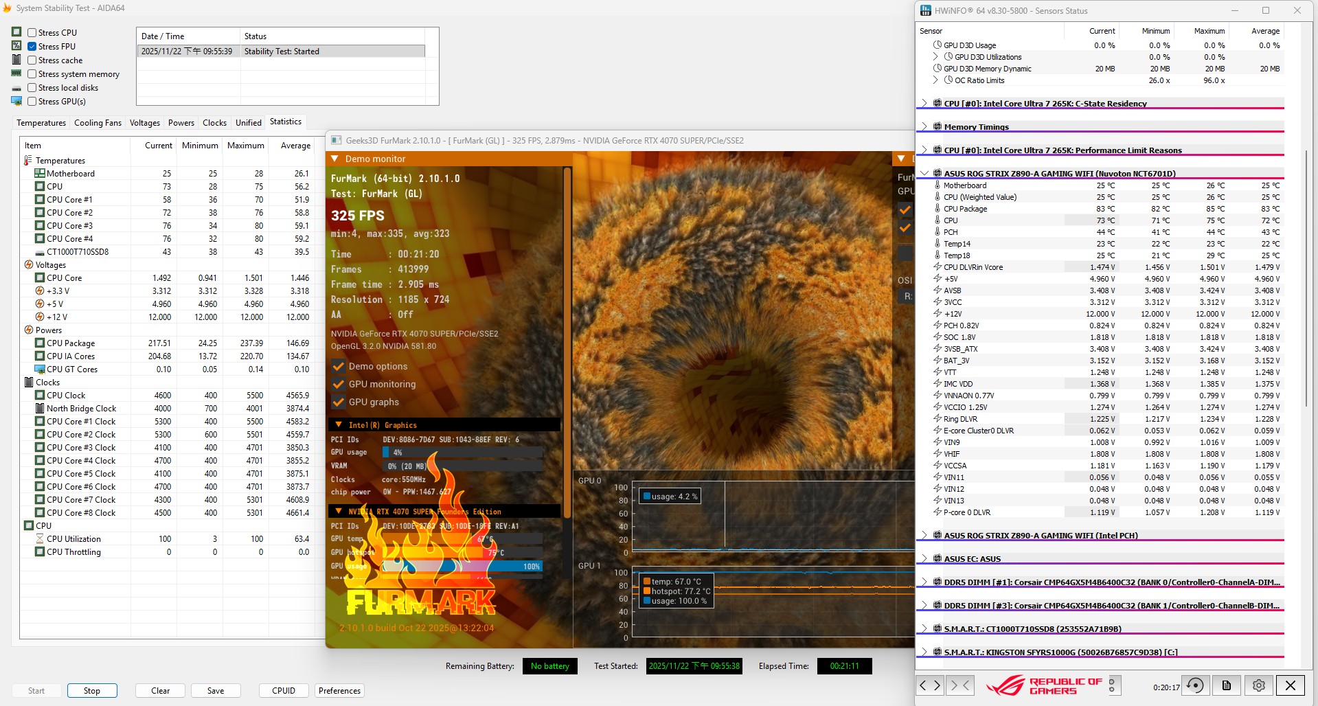

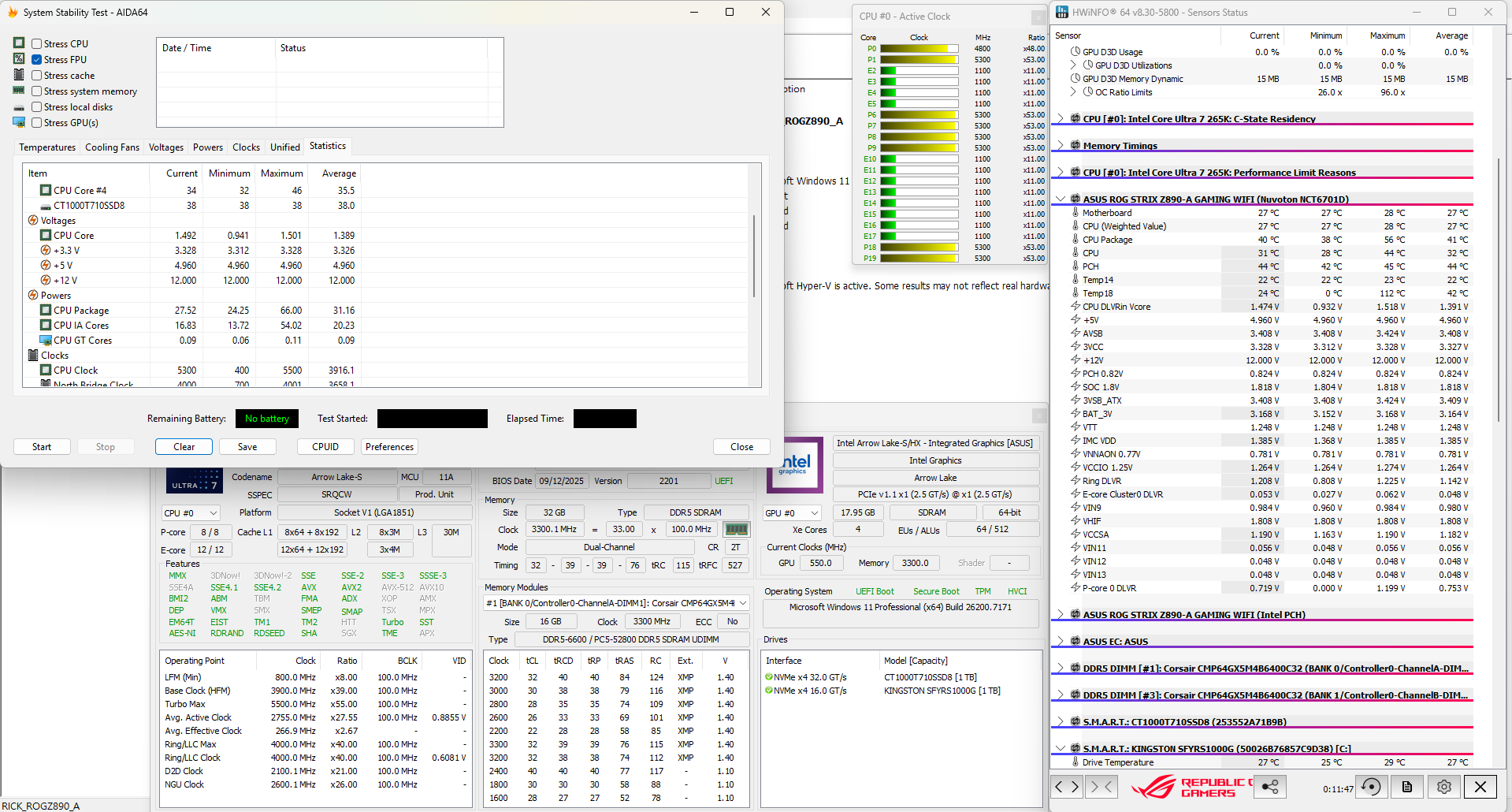

第2項是進行FurMark與 AIDA64的FPU壓力測試部分,HWiNFO64監控電源項目顯示,+5V電壓同樣穩定在4.96V;3VCC電壓穩定在3.312V;+12V電壓表現則穩定維持在12 V,電源整體在高負載下具備良好的電壓穩定性。

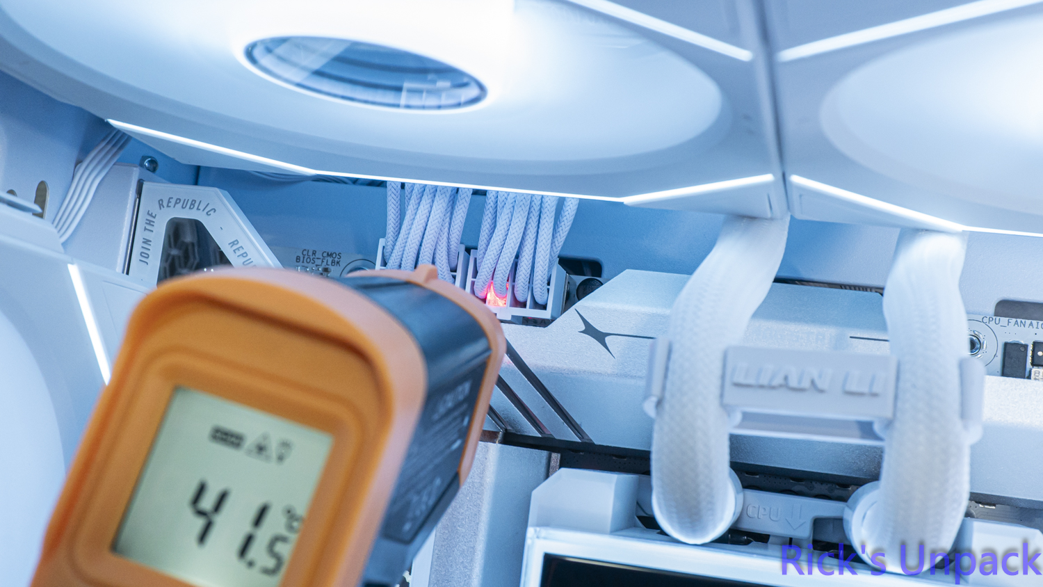

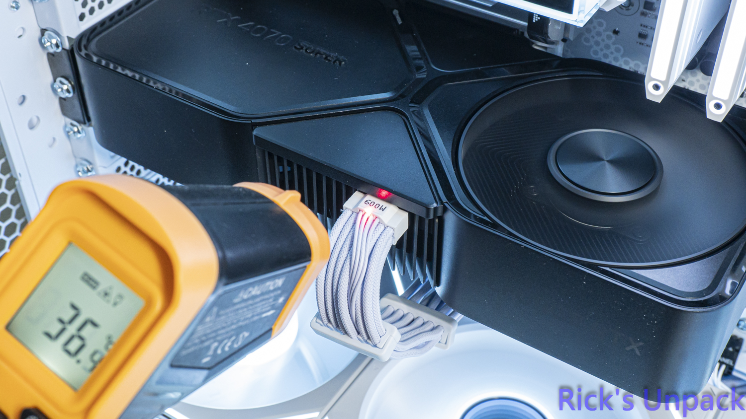

接下來使用手邊的紅點測溫槍,簡單量測顯示卡與CPU供電線在壓力測試期間的溫度表現;由於測試時筆者已將機殼的玻璃側板與背板打開,因此實際溫度可能略有偏差,測試結果僅供參考;首先觀察CPU的8-PIN供電線,在主機板端量測到的溫度約為41℃。
