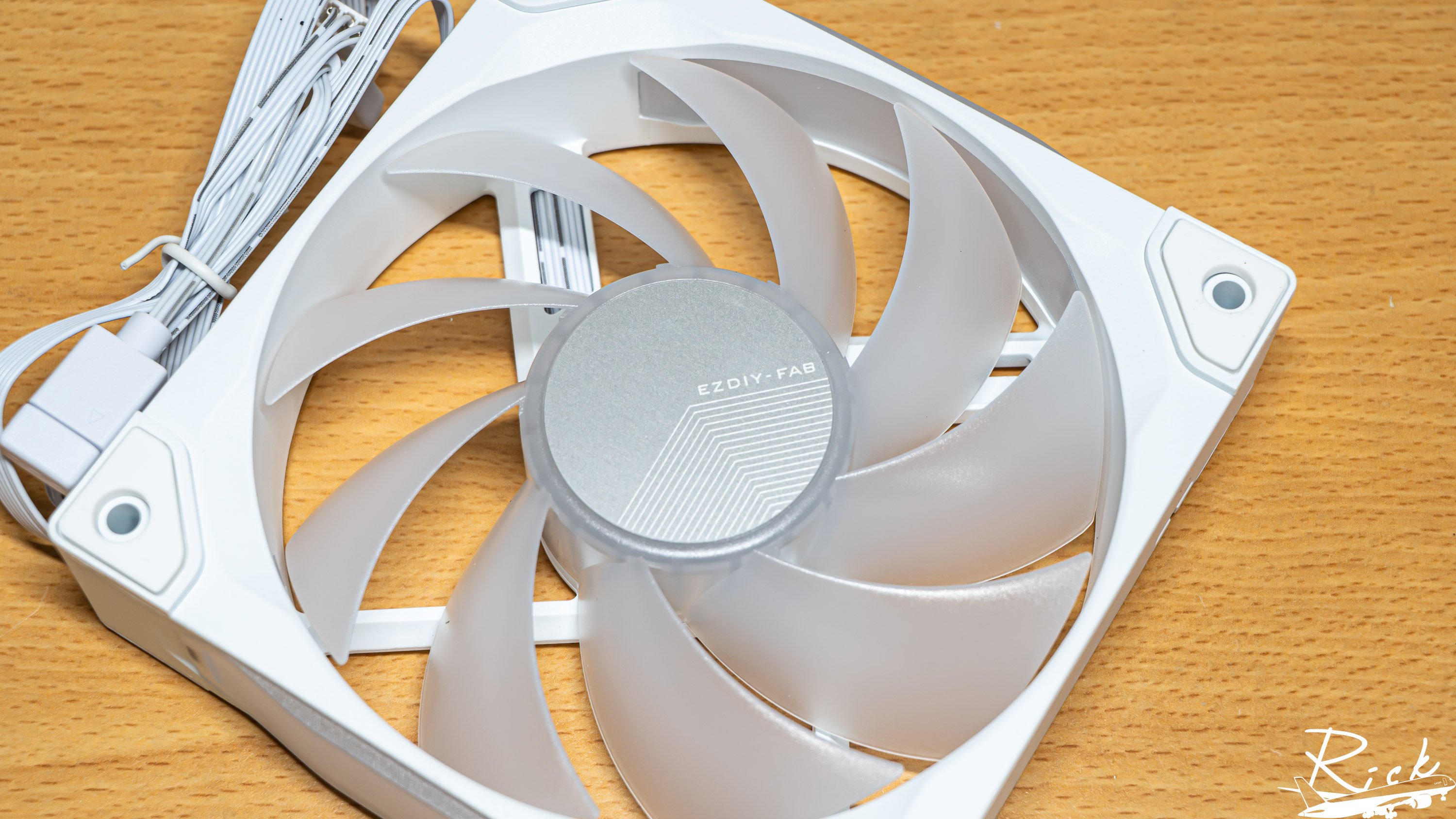

BF系列風扇正面中間軸承處有貼上銀色印有EZDIY-FAB以及線條設計的貼紙來裝飾;而軸承部分,BF風扇採用常見的Hydraulic Bearing液壓軸承設計。
扇葉部分單顆風扇有9片,並且為了讓中間的RGB燈有更好的渲染效果,因此採用半透明的設計。

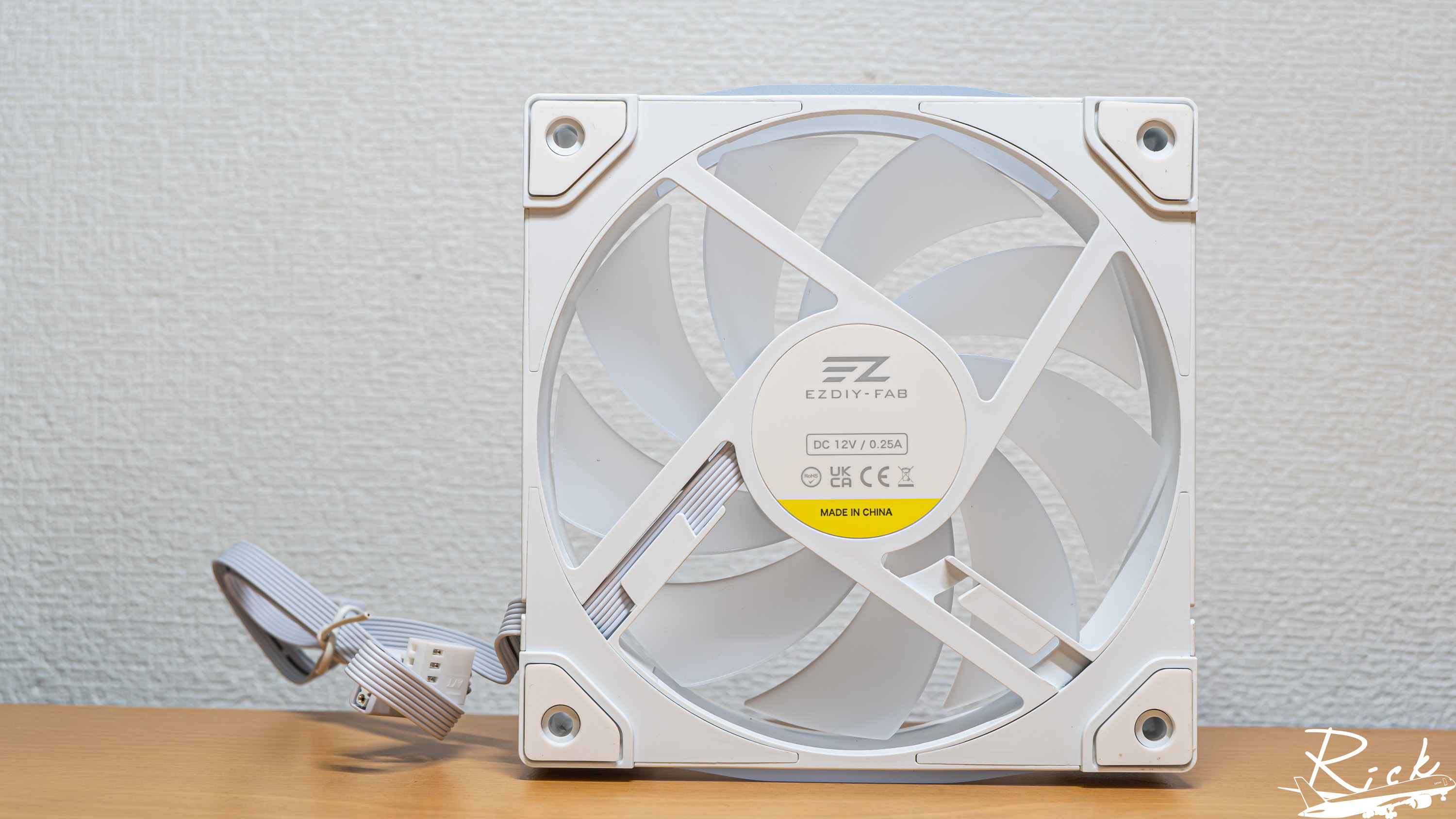

來到風扇背面,支架同樣有4根做支撐,如果是單顆風扇則有其中一根夾著轉速與燈光控制線。
如果是240或360版本,兩顆風扇之間的線材會預先串接好,因此線材串接部分原廠也會預先安裝好。
單顆風扇的4個角落都有減震墊來消除風扇在高轉速下產生的震動聲。

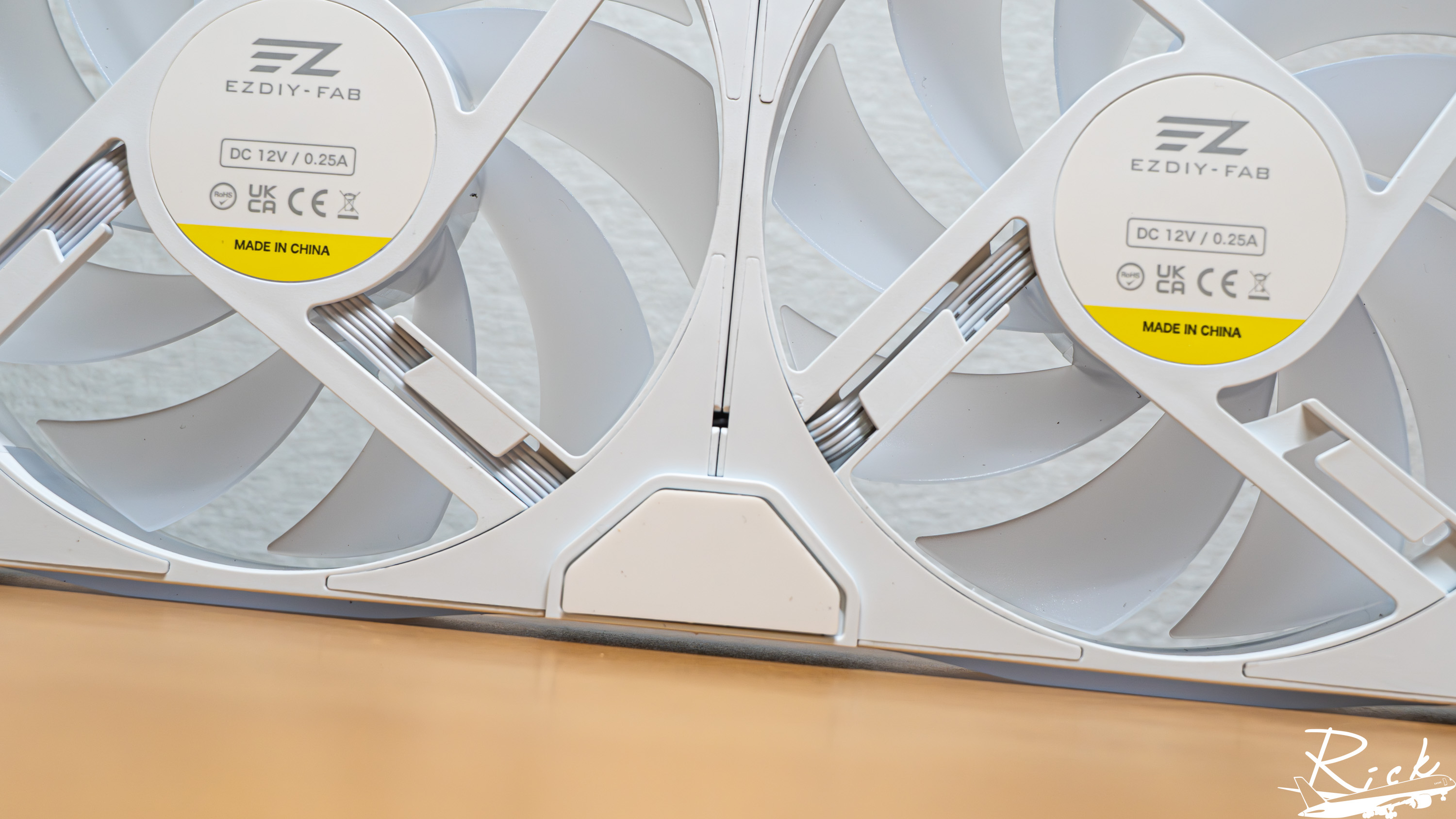

如果是240或360版本,兩顆風扇串接的設計則是直接放上一塊完整無鎖孔的減震墊,因此3種版本的風扇在螺絲數量上都是一樣只需要4顆即可安裝。

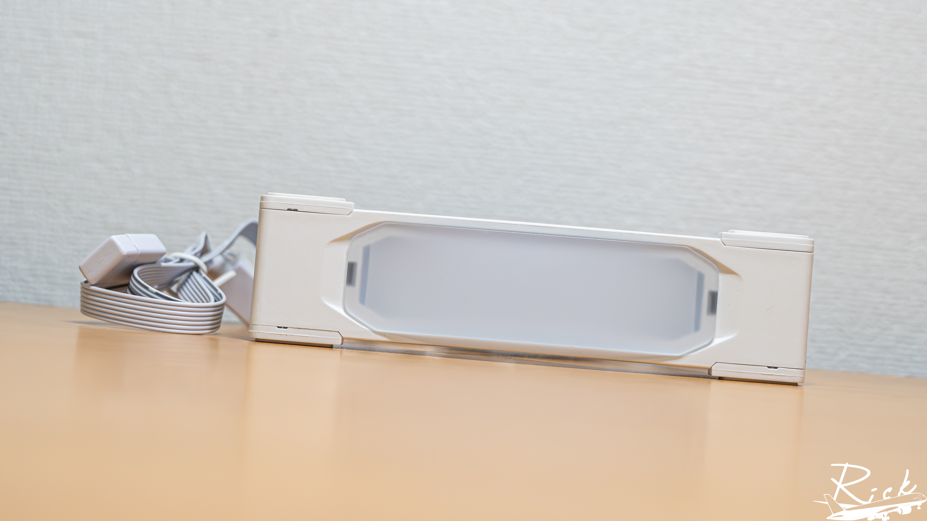

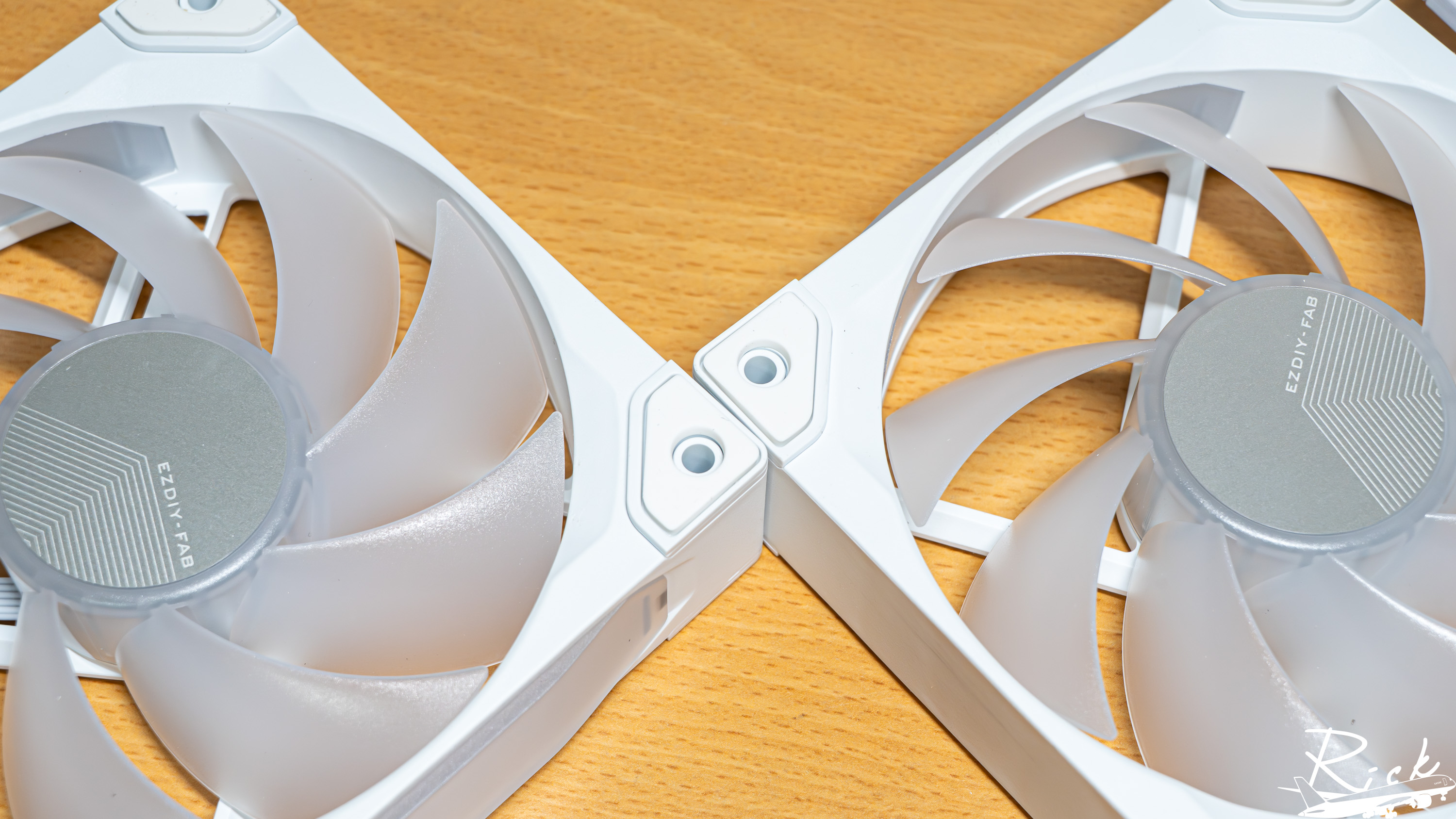

來到側面,BF120風扇有額外採用半透明面板設計,不過並不是因為側面有LED燈的設計,而是透過風扇軸承處的LED燈發光,並將其渲染到側面,讓風扇的光害效果更加顯眼;另外值得一提的是,BF風扇本身厚度來到32 mm,市面上120 mm風扇中屬於厚風扇,也因此原廠要額外提供長螺絲就是為了其相容性。
如果是多顆風扇版本,雖然風扇會預先組裝成一體式的結構,在安裝上更加便利,不過側面的渲染燈板並沒有延伸整個風扇側面,因此看起來串聯的燈效連貫性就沒有這麼完美,算是這系列風扇的小遺憾之處。

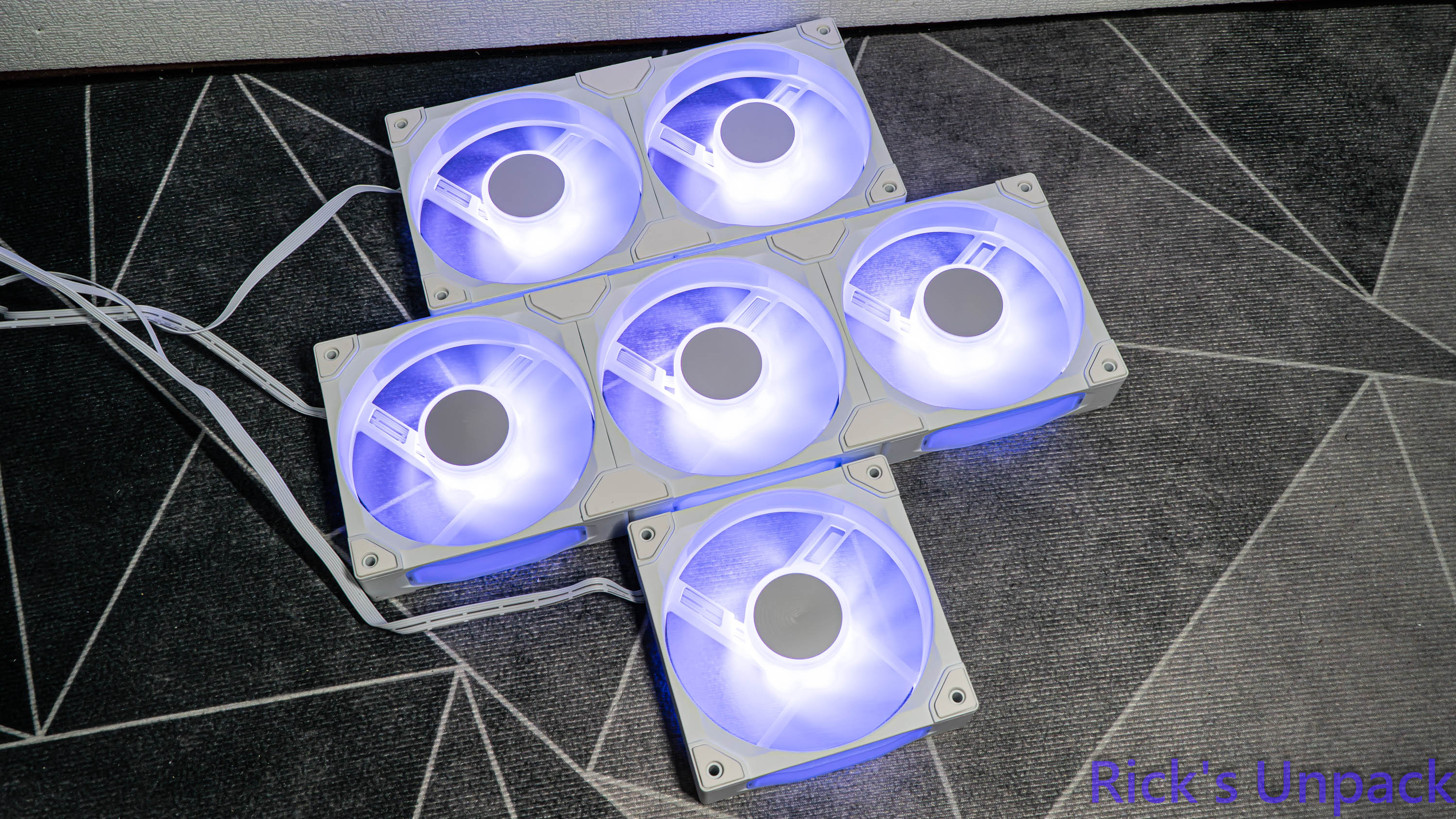

另外也針對這三組風扇進行噪音測試,本次直接將6顆風扇排列在一起來模擬一般玩家將其安裝進機殼後的整機噪音表現,另外筆者也是採用ROG主機板自身的FAN XPERT進行轉速調整,多少有點無差,因此僅提供參考。

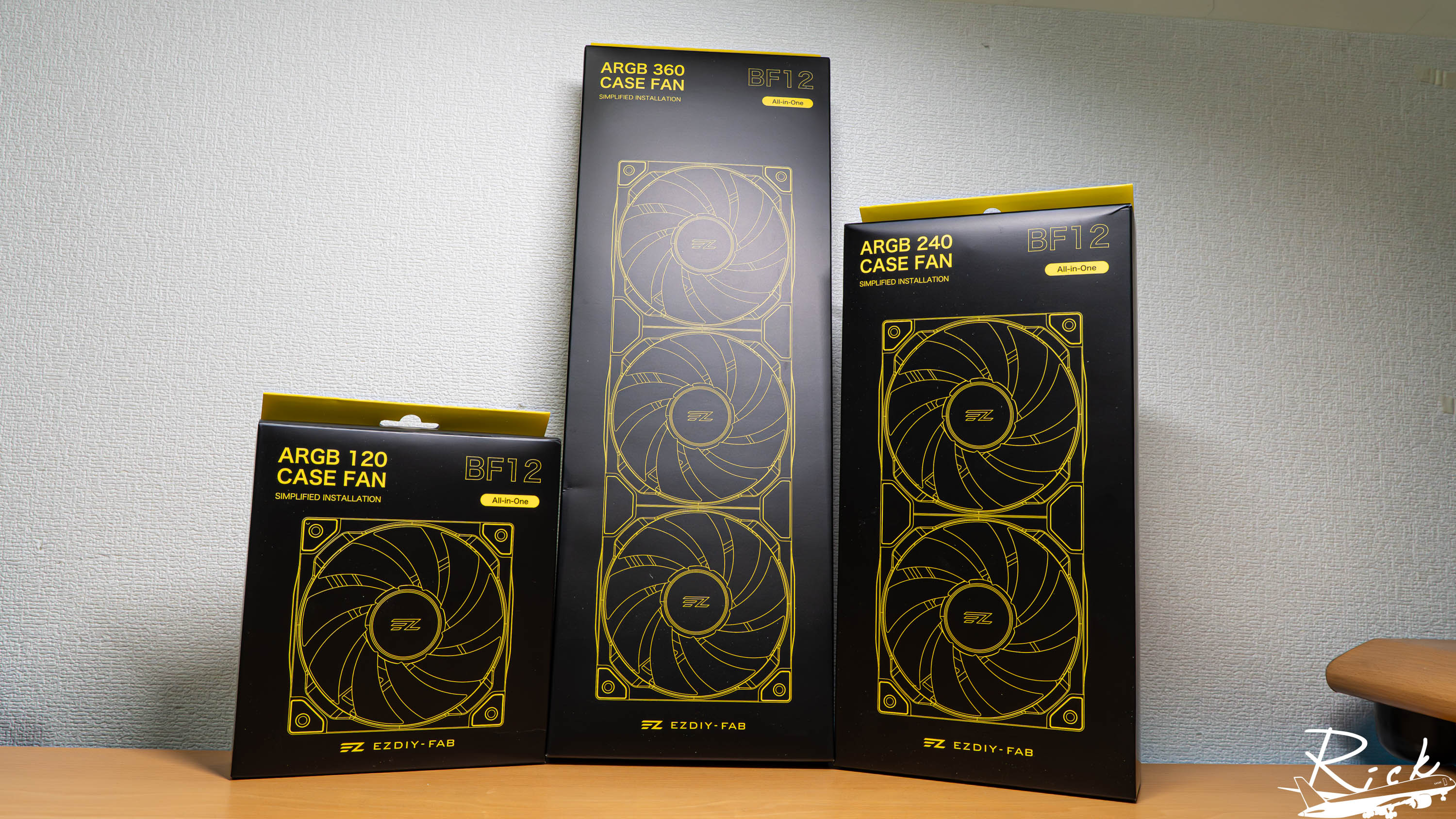

本次筆者分別收到120、240、360各一組,三款包裝設計風格基本上相同,主要就是在外盒尺寸、形象圖以及規格型號部分有做區別。
這邊先以240版本來介紹,盒裝背面上半部有型號以及部分規格標示,中間區域則是這系列產品的4項主打特色,這邊筆者也列出來給讀者參考:

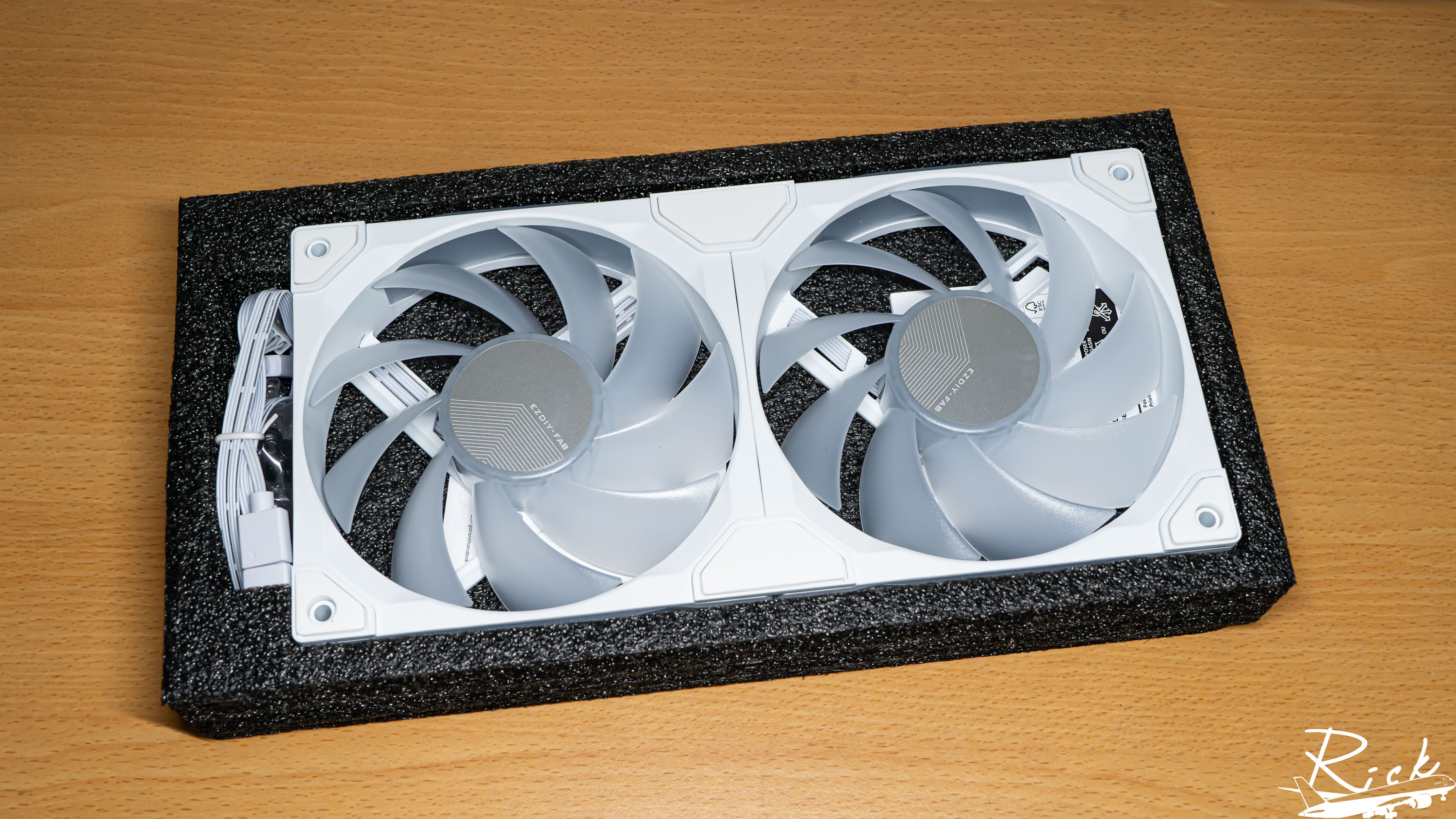

打開包裝之後,風扇本身預先會用一個訂製尺寸的防撞泡棉包裝著當作緩衝,風扇線材與相關配件則會塞在側邊。

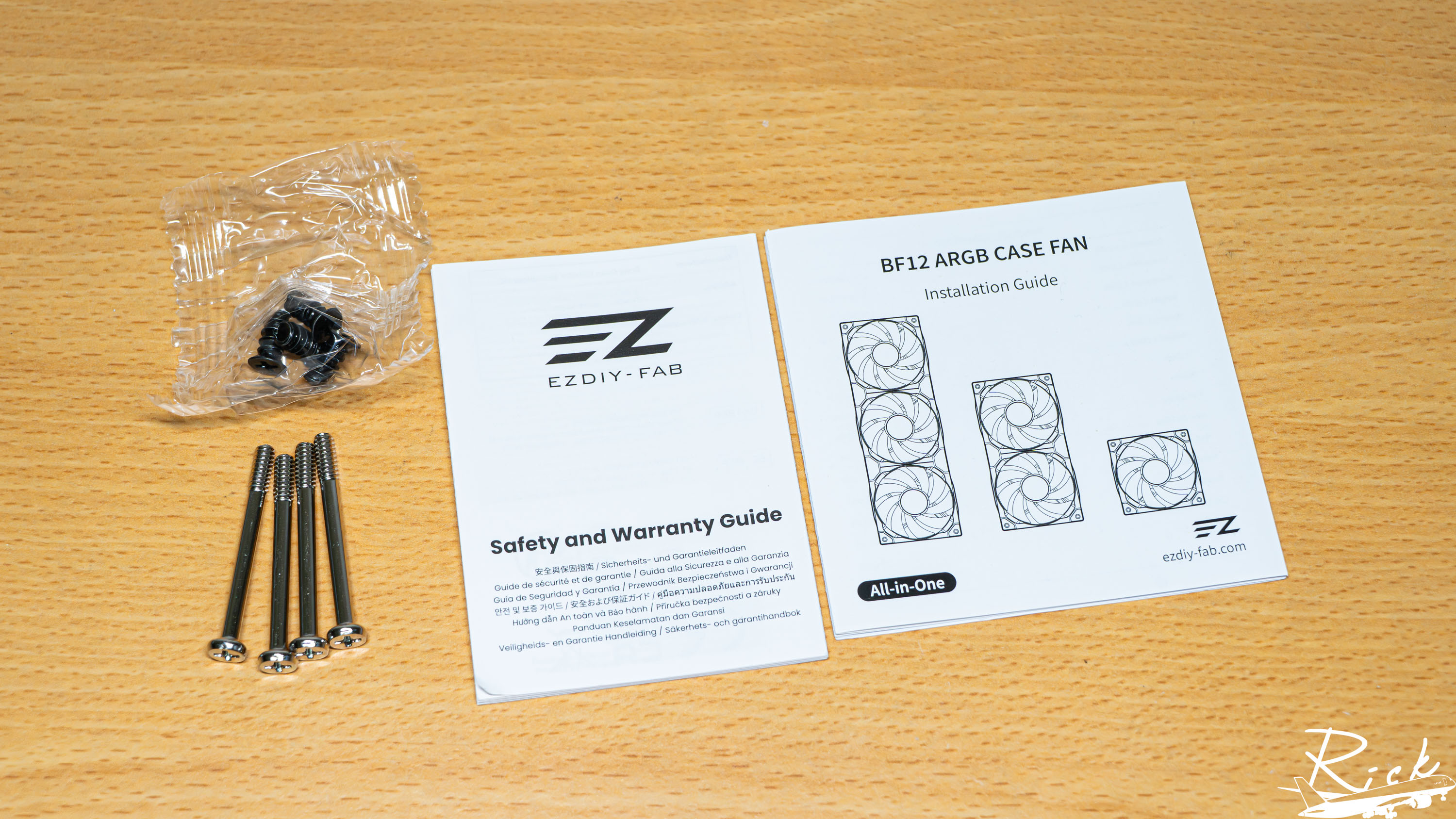

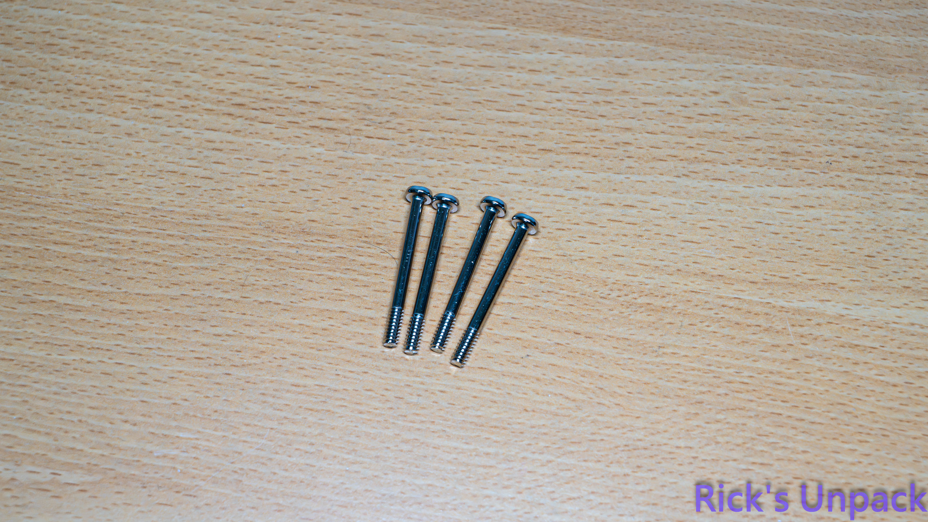

配件部分包含短螺絲4顆、長螺絲4根、安裝說明書以及安全保固說明書。
比較特殊的是,考量到現在海景殼或是部分中塔機殼的分倉平台可以安裝風扇,就會需要長螺絲來固定,因此EZDIY-FAB有提供一組給玩家使用,相當貼心的設計。

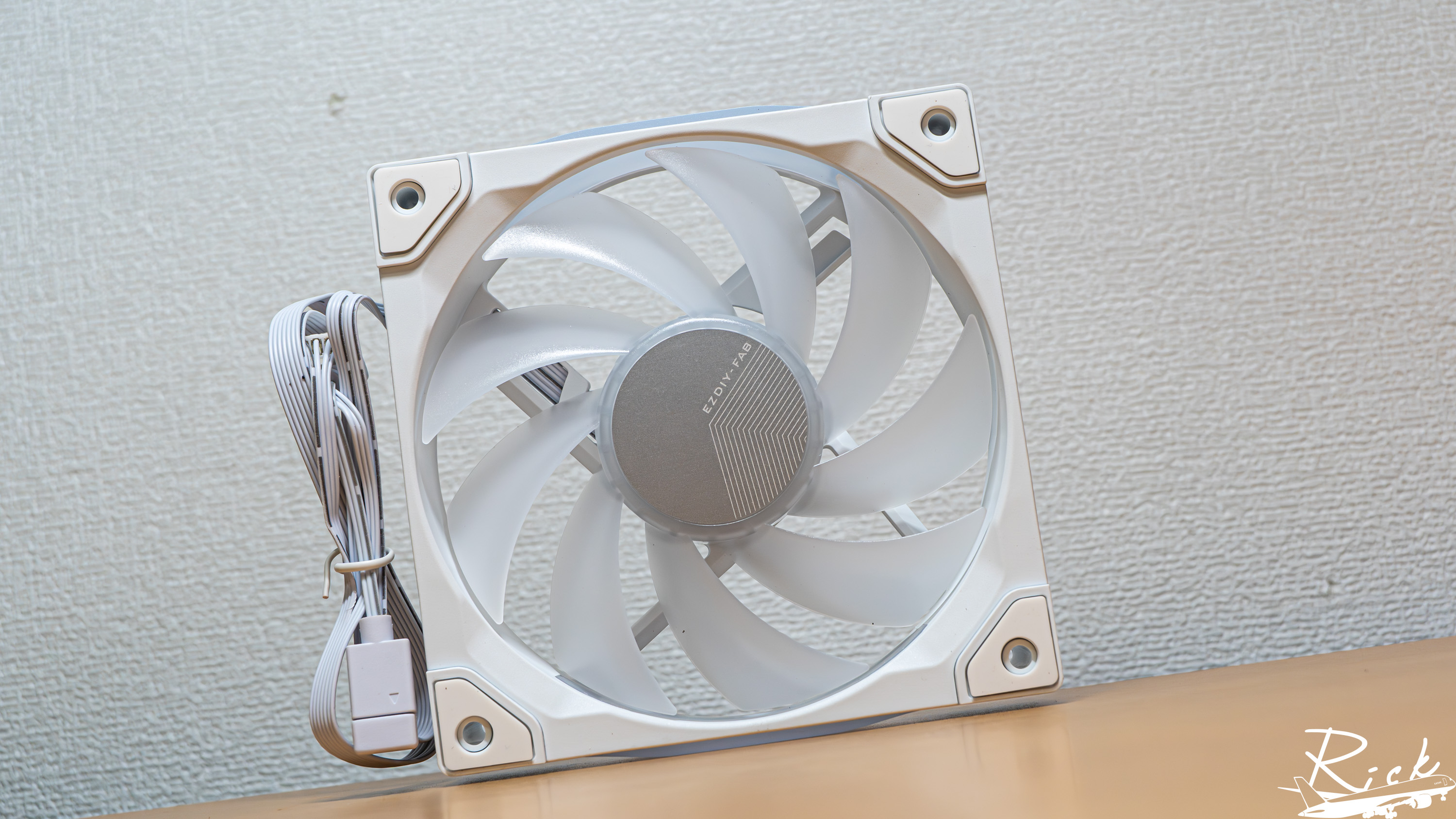

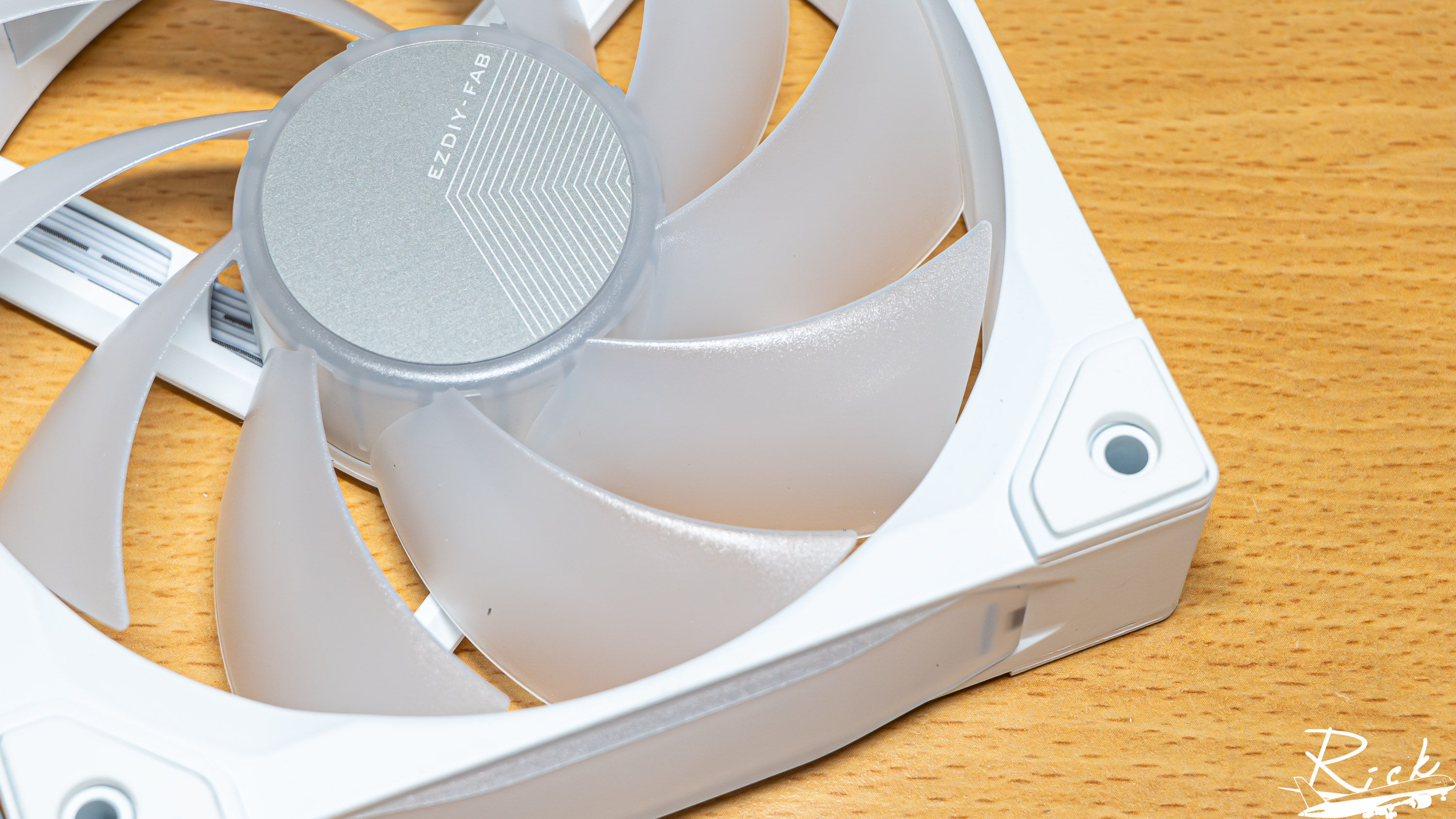

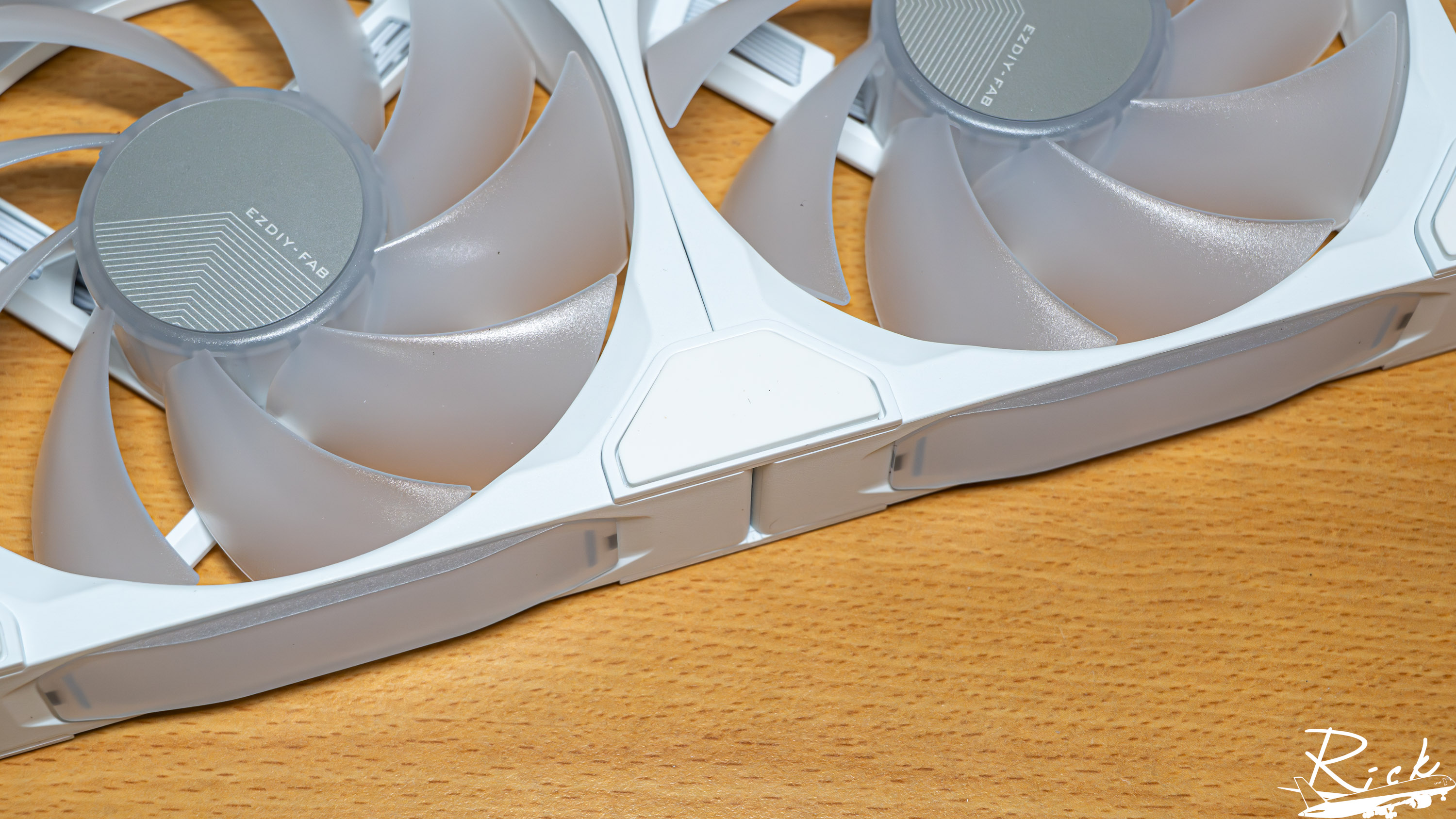

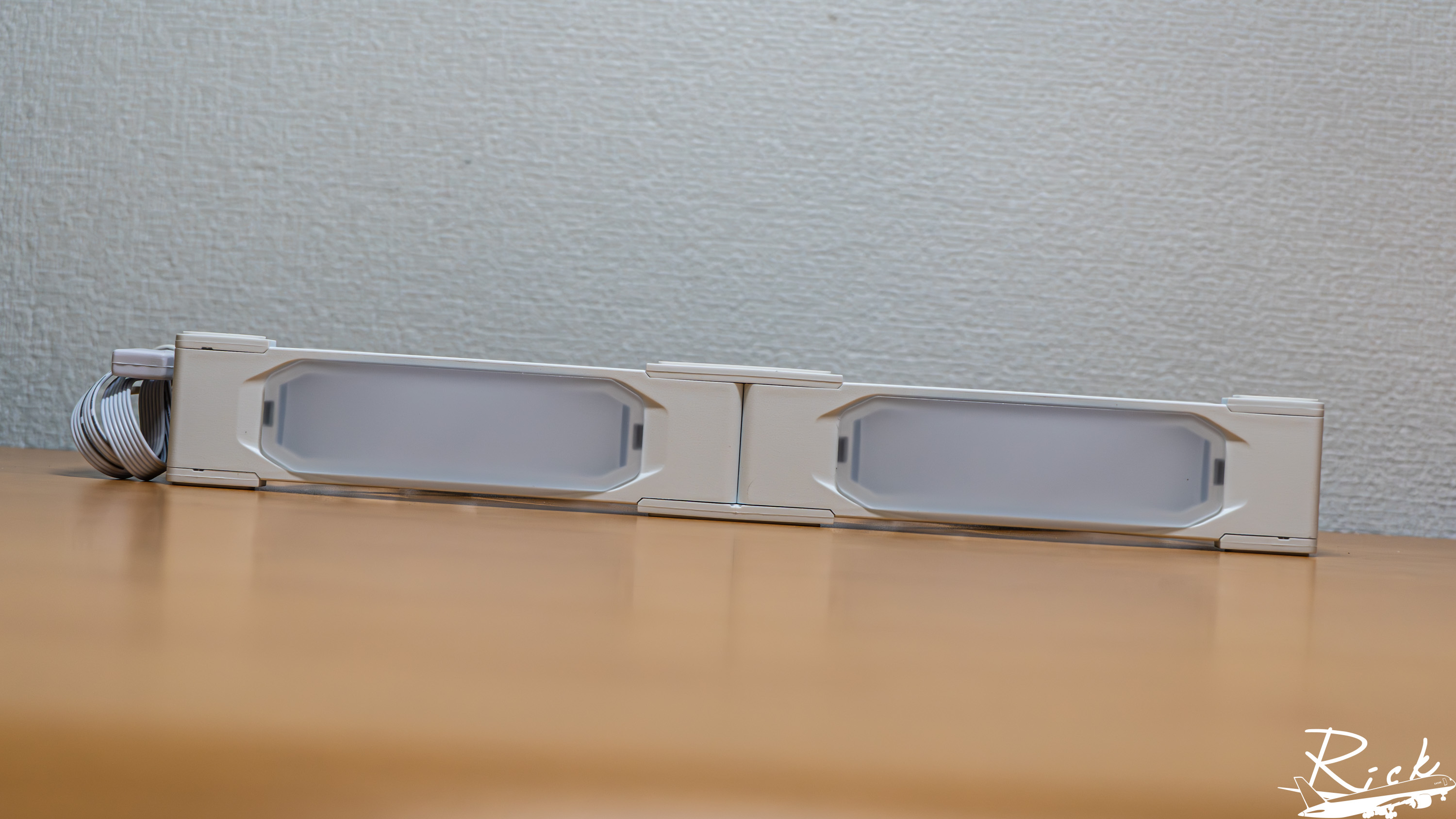

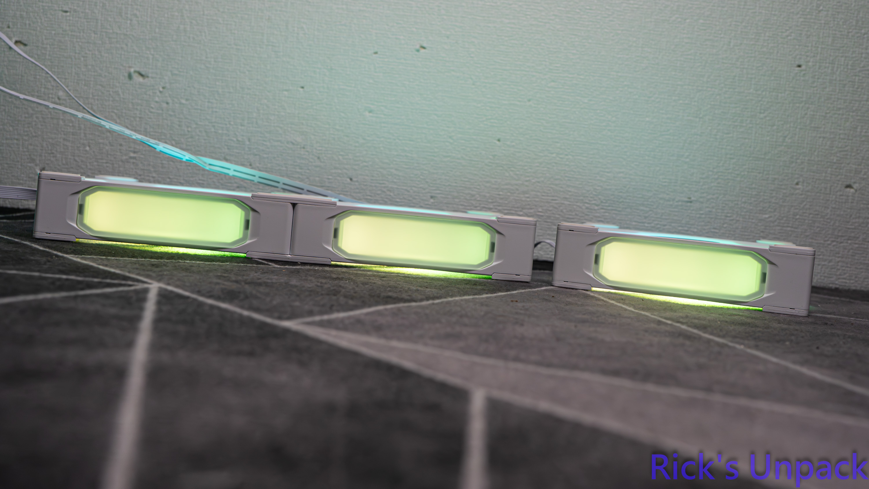

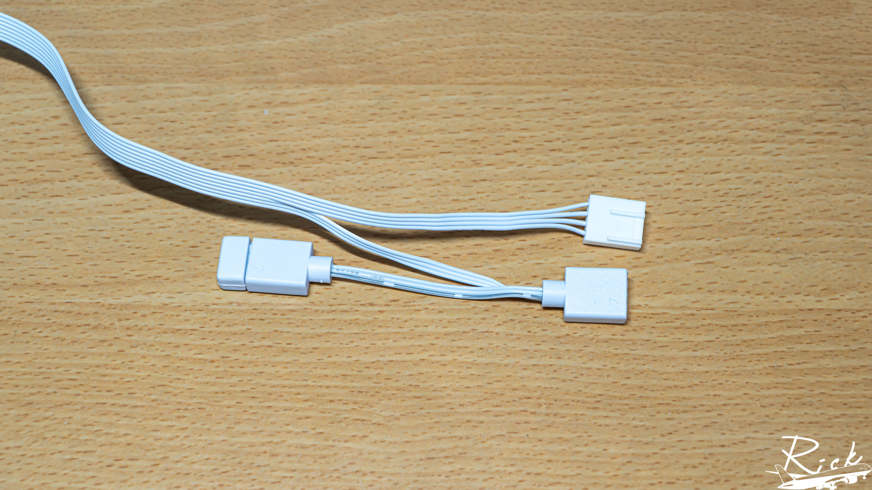

最後風扇都僅需要連接PWM轉速與5v 3-PIN ARGB燈光控制線各一條到主機板就可以進行整組風扇的控制,並且ARGB部分還有額外提供一個裝有保護蓋的公頭可以跟其他設備進行串接,藉此來減少需要接到主機板的線材數量。

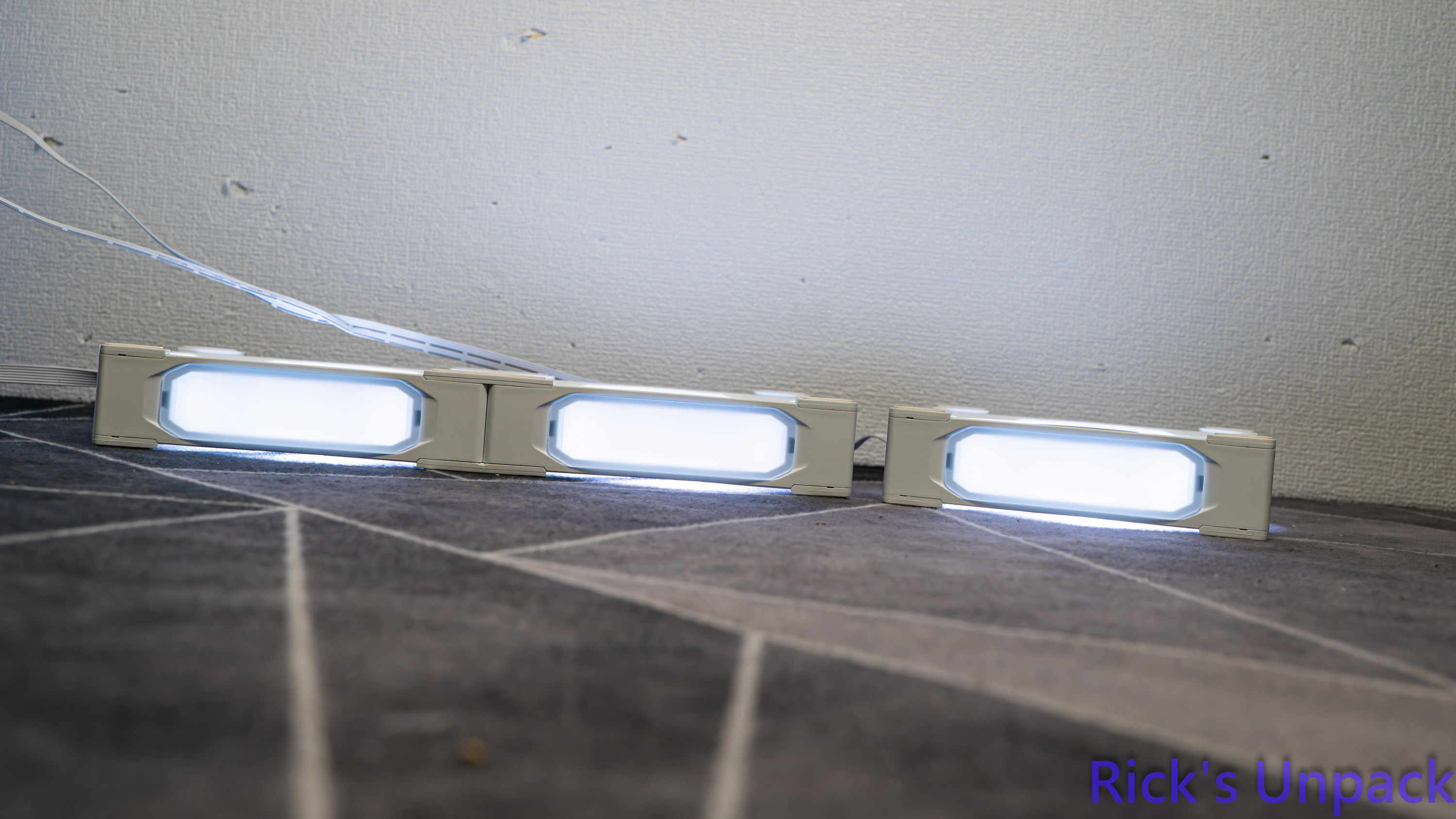

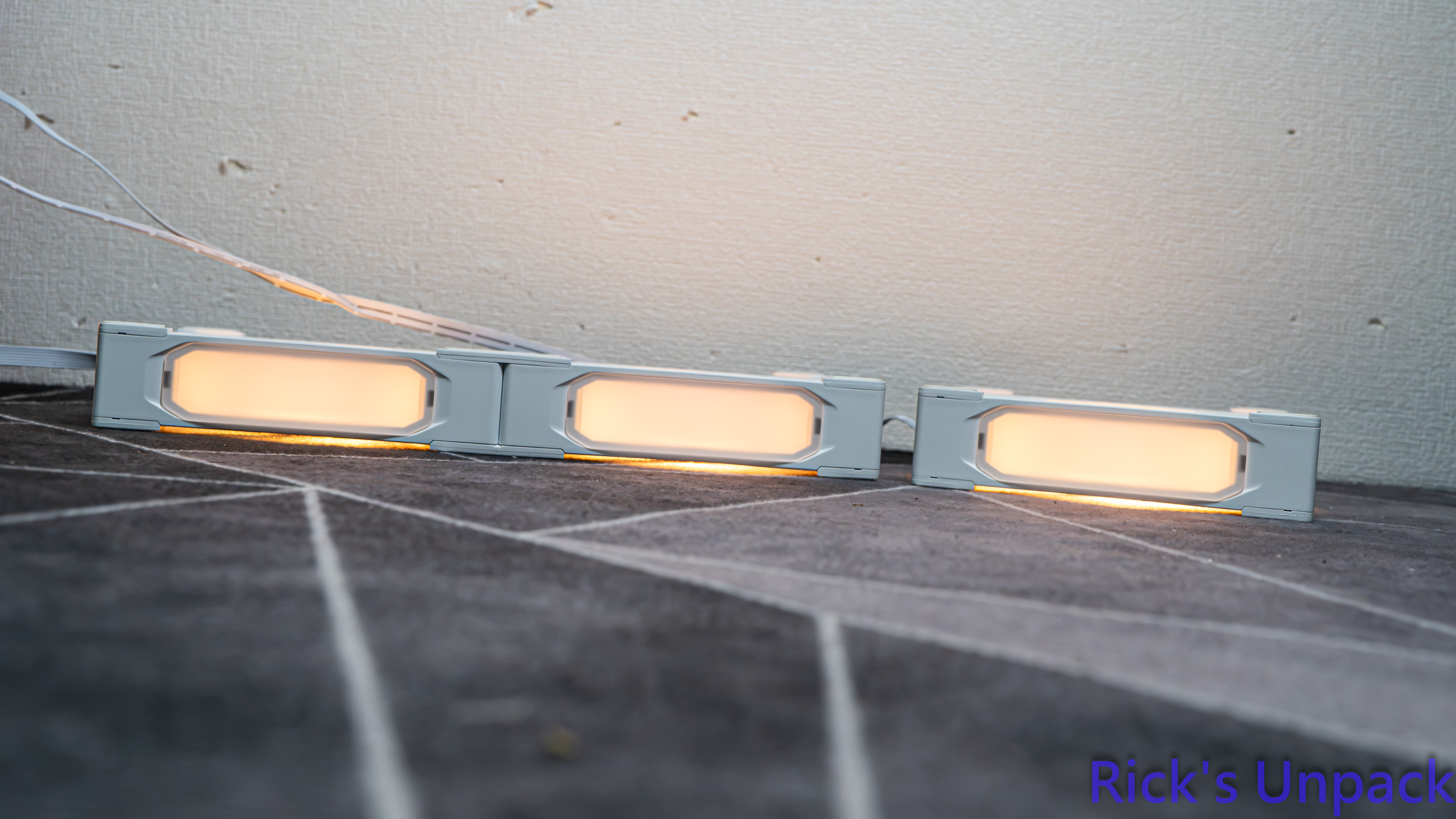

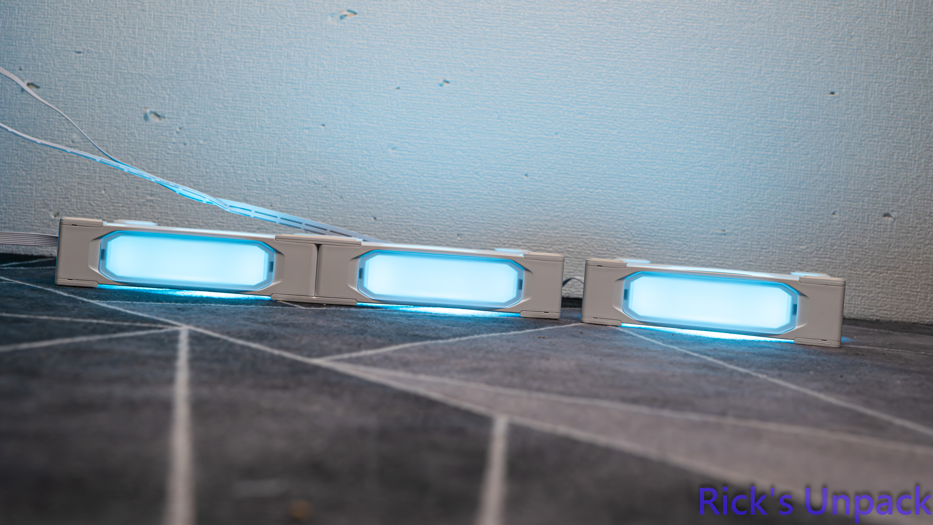

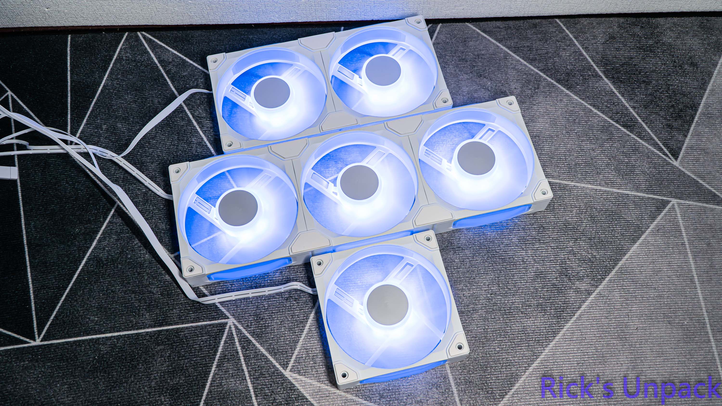

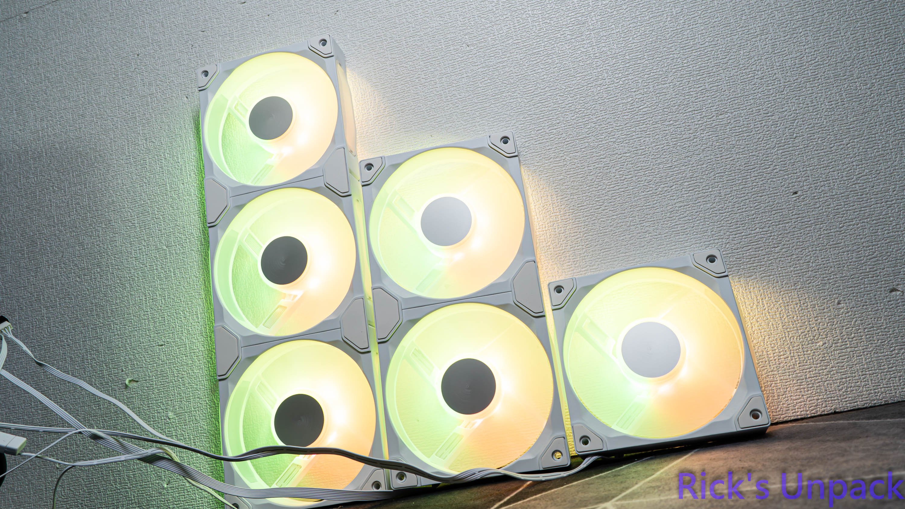

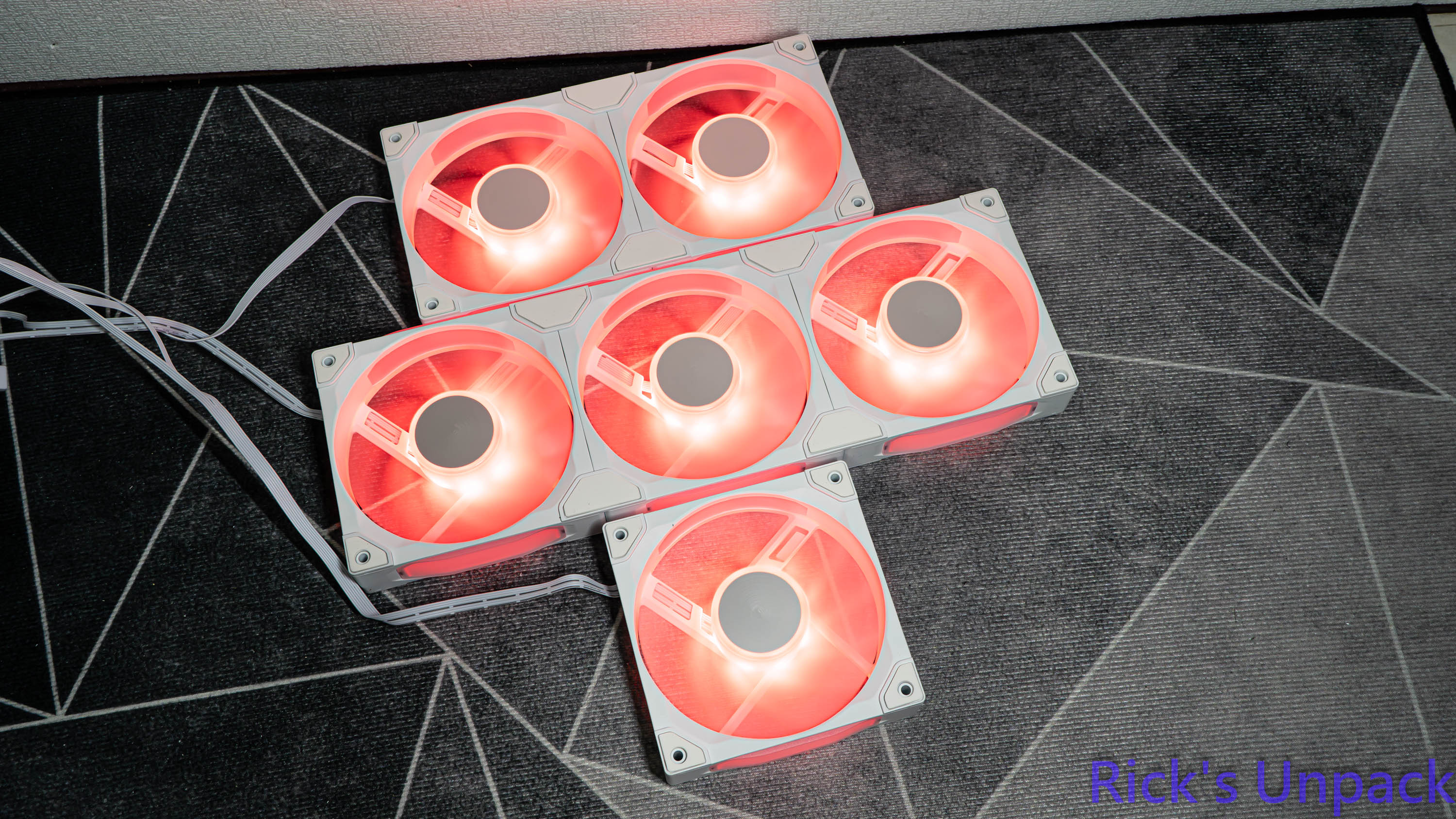

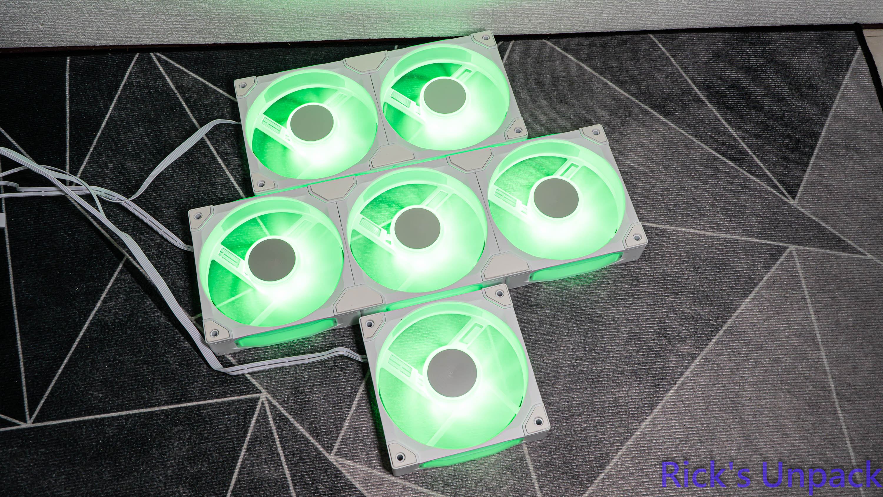

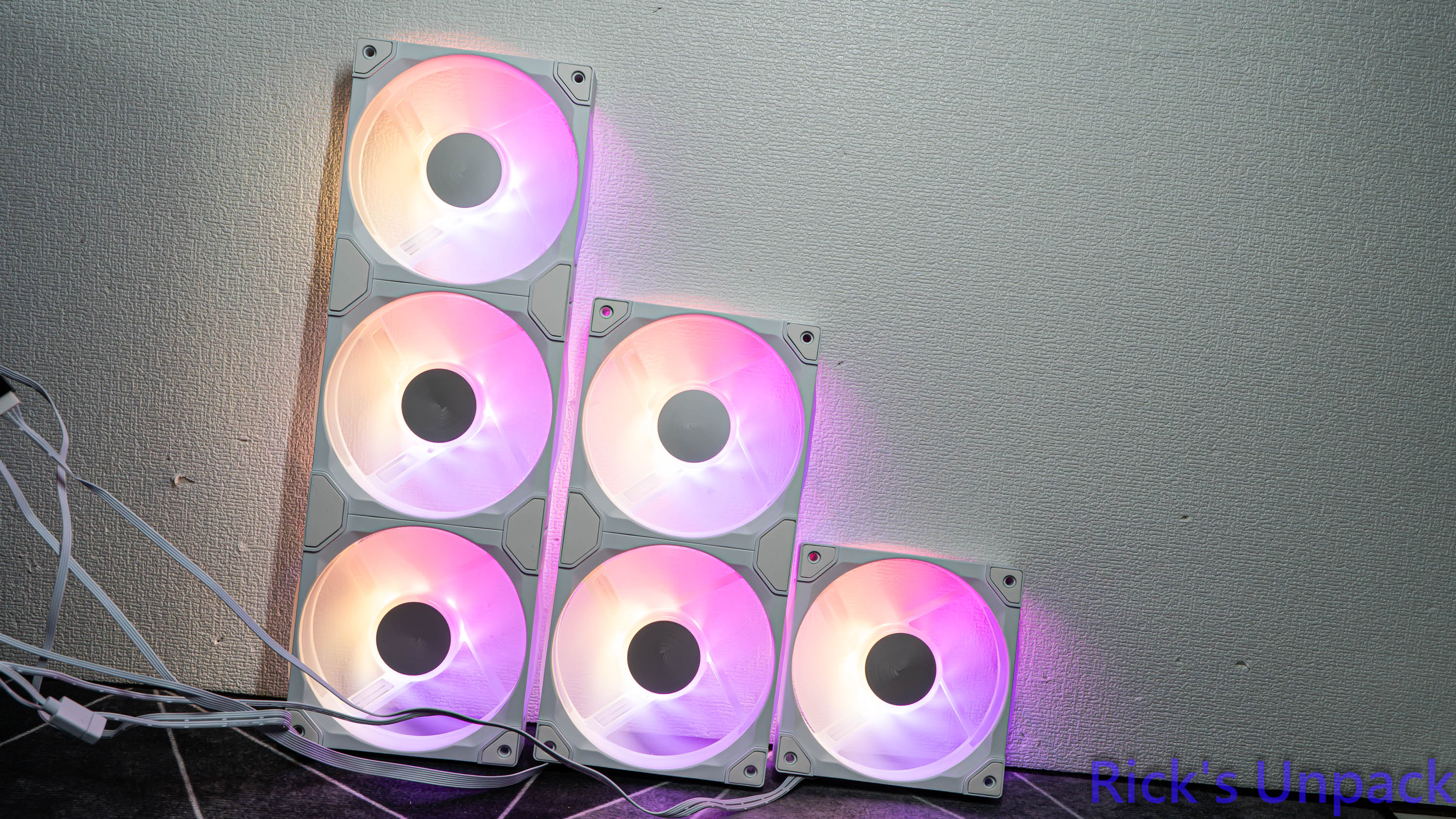

這邊筆者就放上三款風扇開機後在不同燈效下的渲染效果給大家參考拉~~

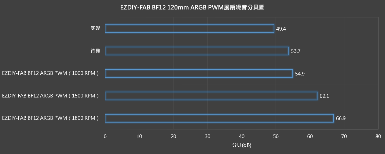

而EZDIY-FAB這次推出的BF系列風扇在噪音表現上相當不錯,筆者調整到最高轉速情況下也沒有奇怪的轉軸聲音,另外在燈效部分也相當好看,在多顆燈珠的顏色傳遞上不會有明顯的顆粒感,而側面的半透明渲染燈板也讓這款風扇擁有更強的光害效果;
