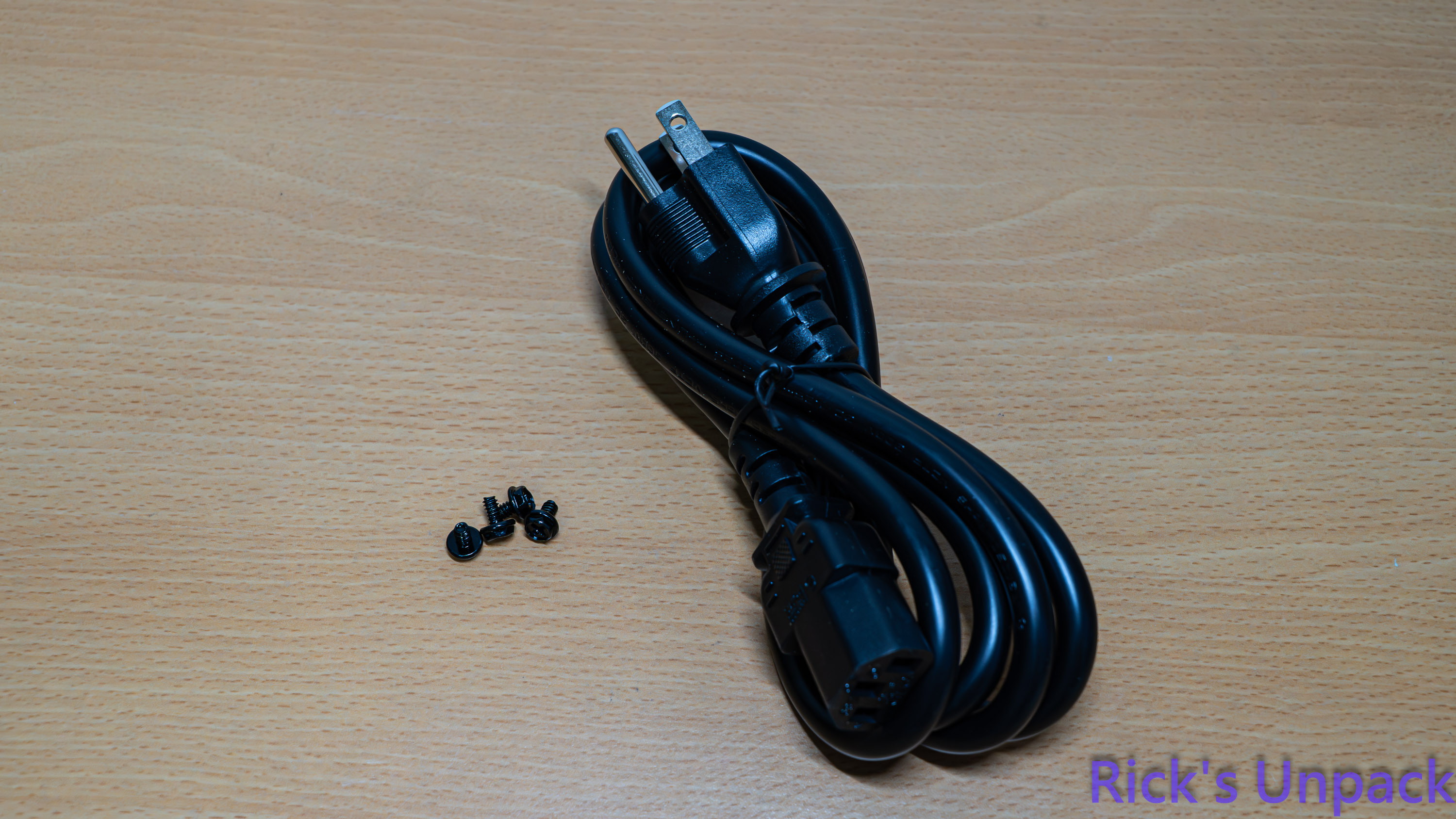

電源類配件則包含一條AC交流電源線以及4顆螺絲。

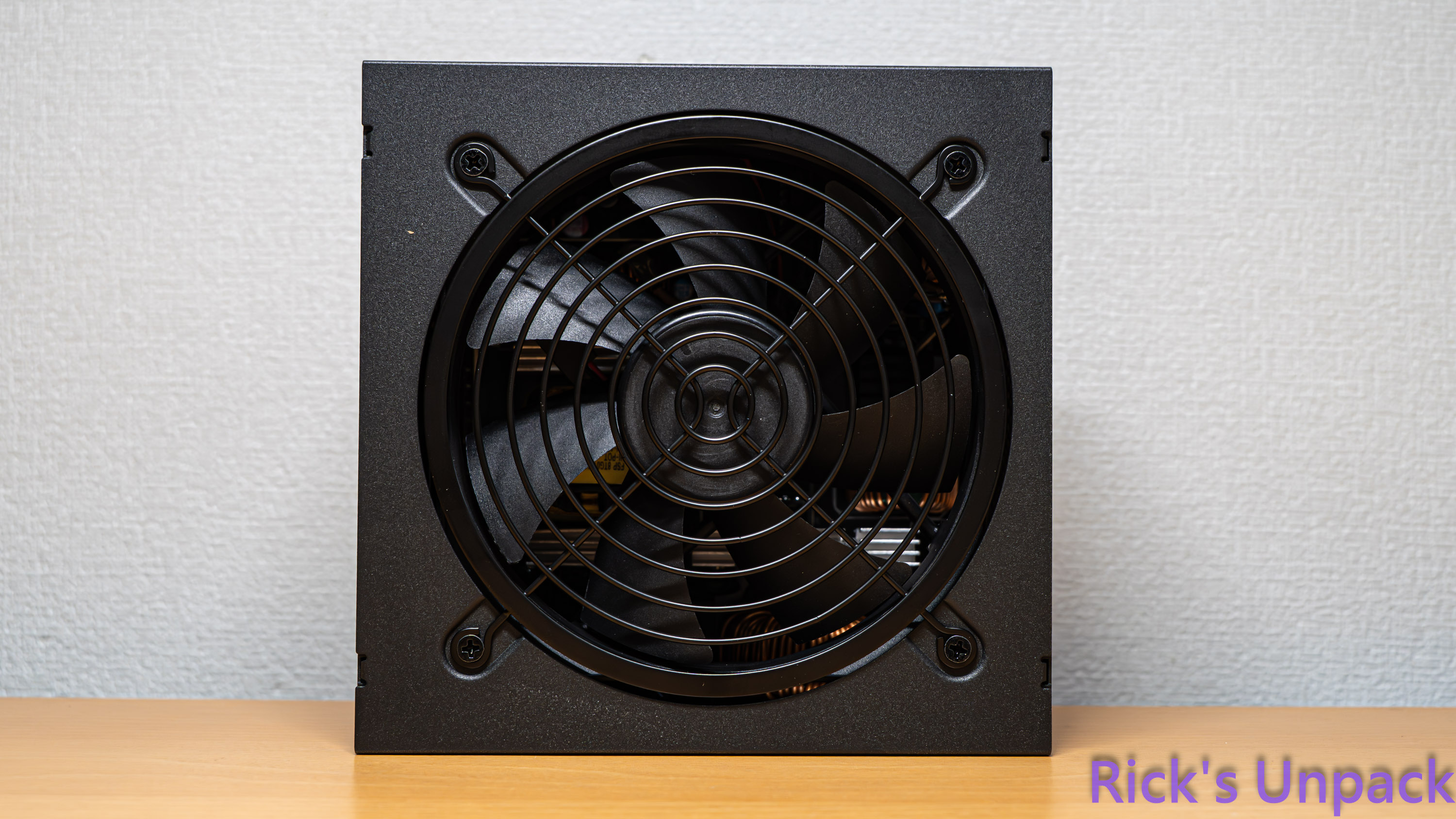

電源風扇進氣面採用同心圓挖孔設計,並且網孔面板在4個角落有使用螺絲固定。
VIC GM本身不支援風扇停轉功能,因此左下角僅有電源的供電AC插座與開關按鈕,其他區域則是大面積的蜂巢式挖孔來提供電源進行散熱。

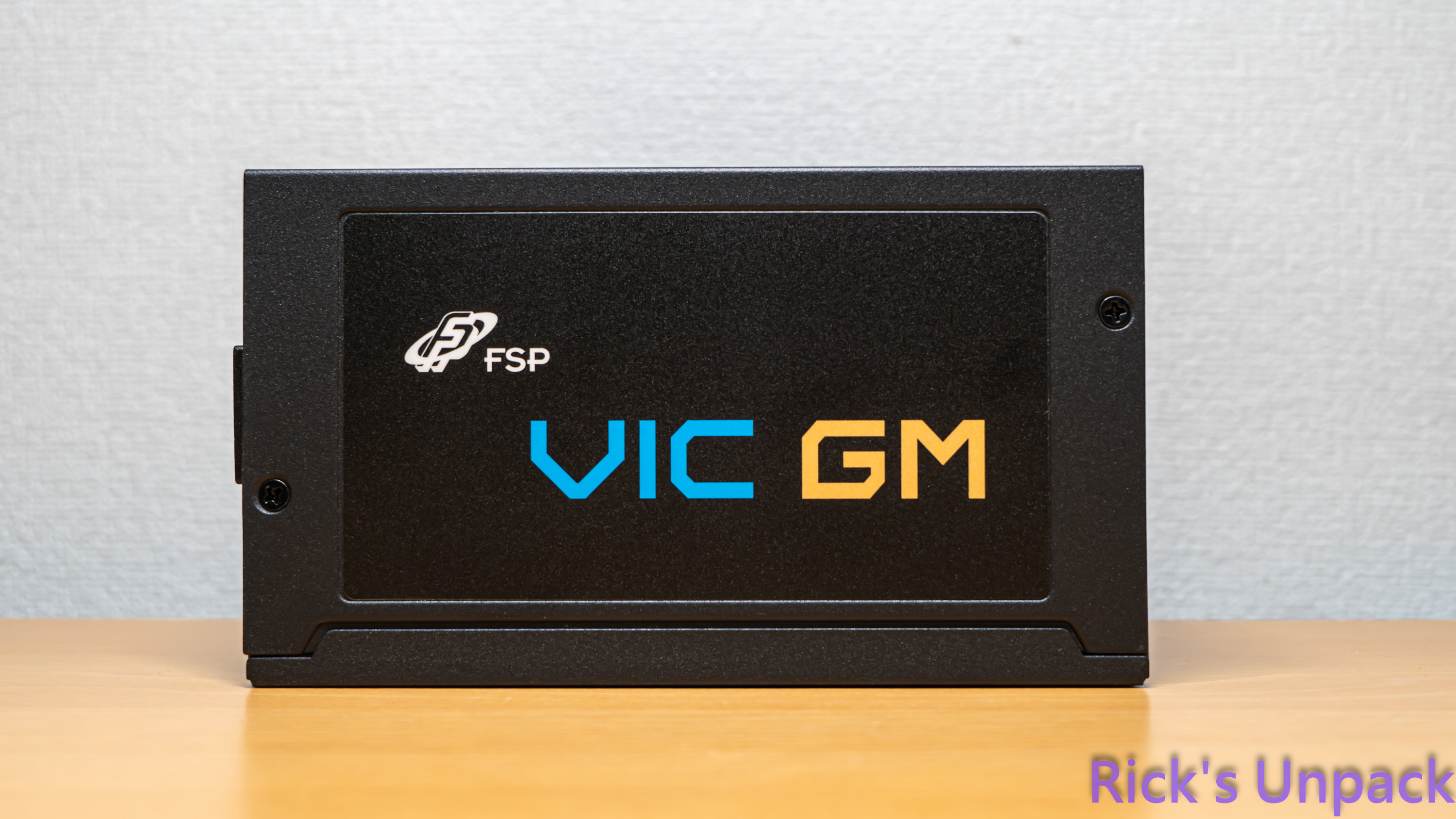

側面有貼上FSP全漢LOGO以及VIC GM型號的貼紙來點綴。

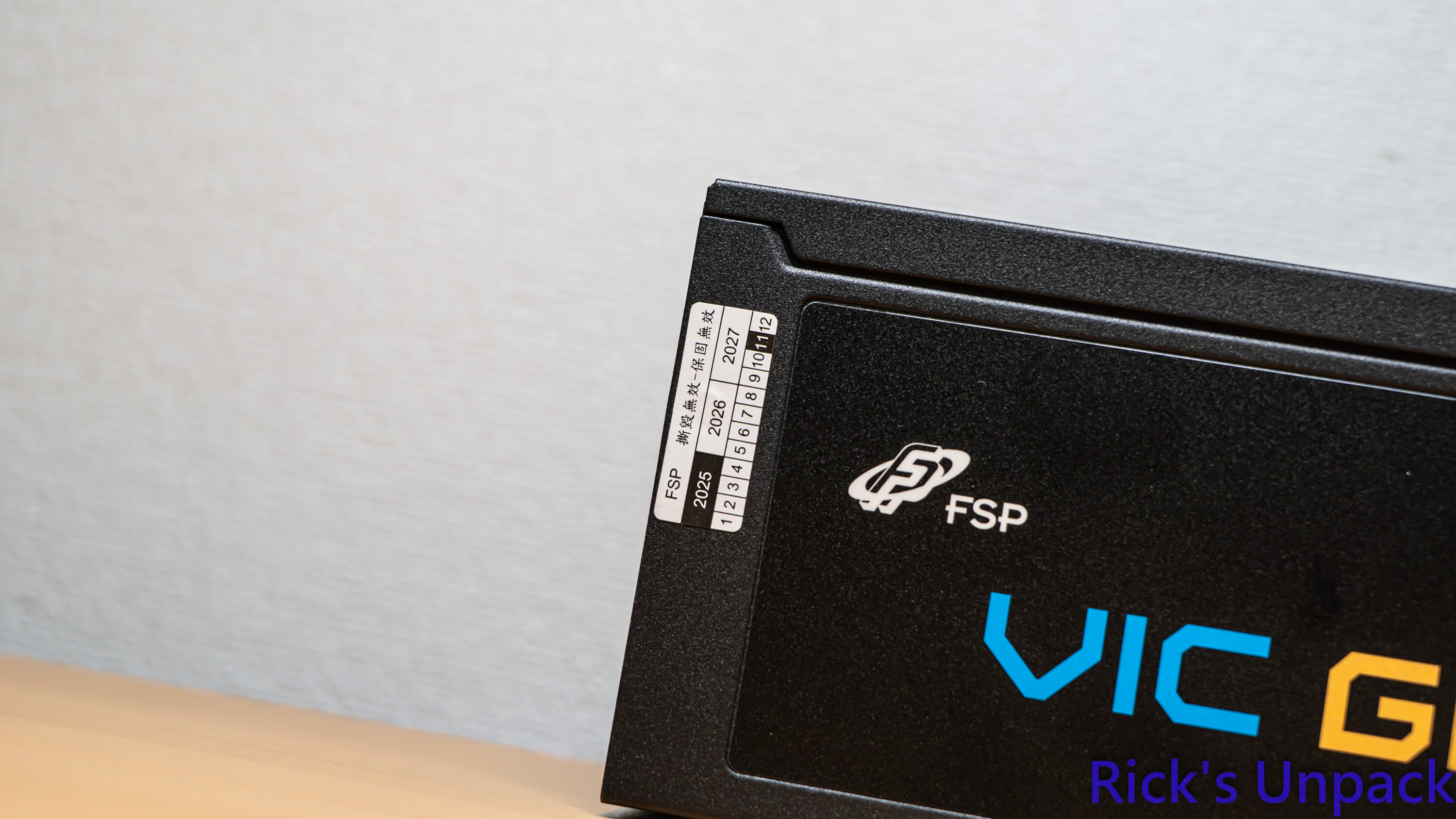

另一面的電源上蓋固定螺絲處有貼上電源生產標籤,而這同時也是保固依據貼紙,如果玩家進行拆解而導致貼紙撕毀會有保固失效的風險。

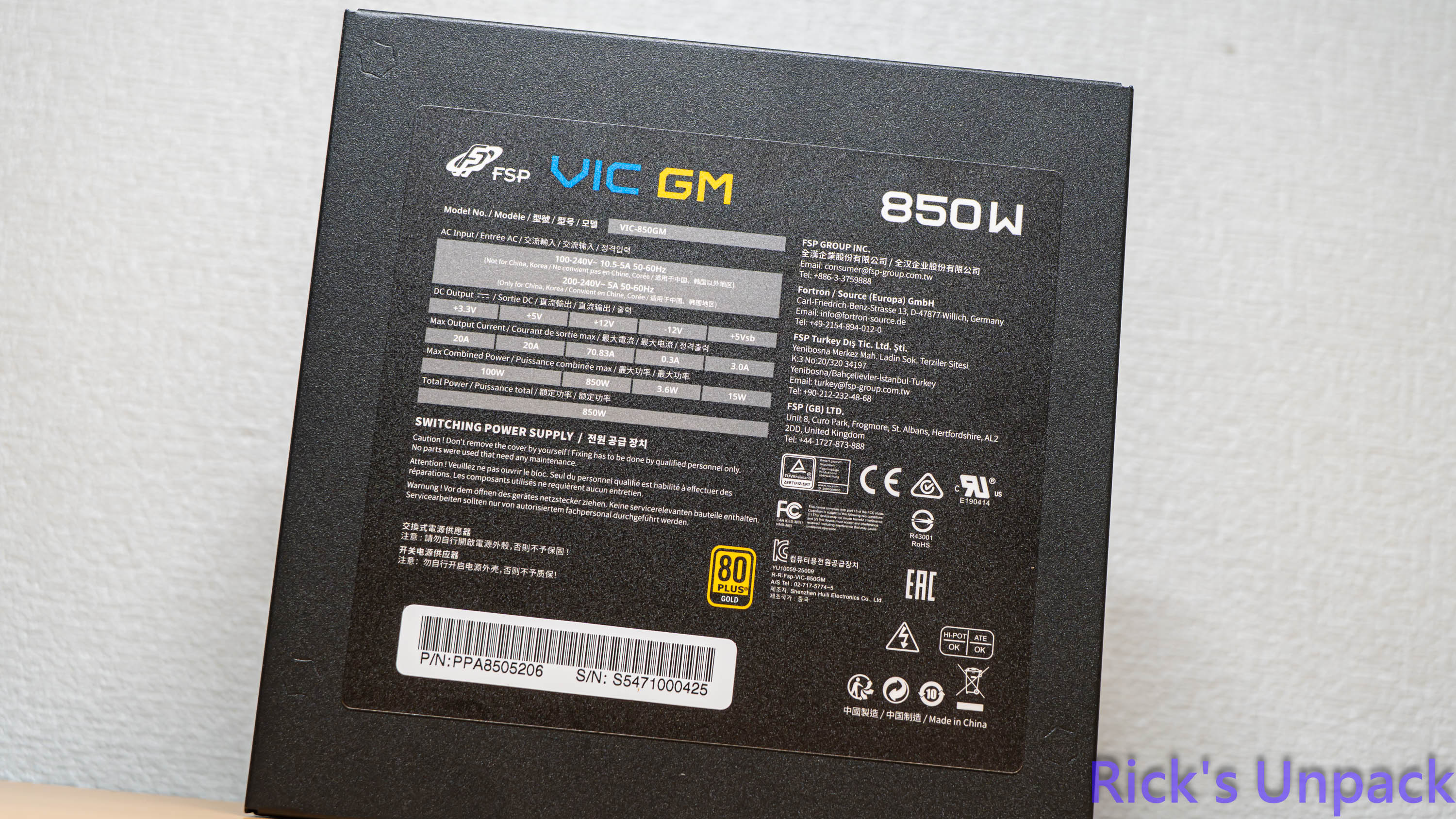

電源背面有貼上含有型號、瓦數、各電壓輸出電流、瓦數、保固序號以及相關認證的產品資訊貼紙。

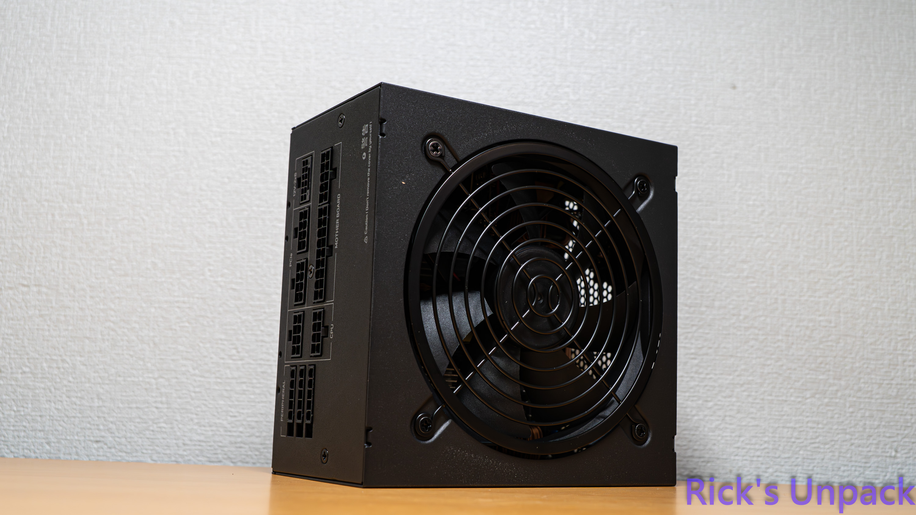

來到線材接口部分,VIC GM採用全模組線材方案,讓玩家可以擁有更高寬容度的線材規劃,並且同樣有預先規劃接口分布,最左側有3個SATA和MOLEX線材使用,中間兩個CPU 8-PIN,右上角分別有2個給PCIe設備以及一個原生12V-2x6接口,最後右下角則是主機板24-PIN。

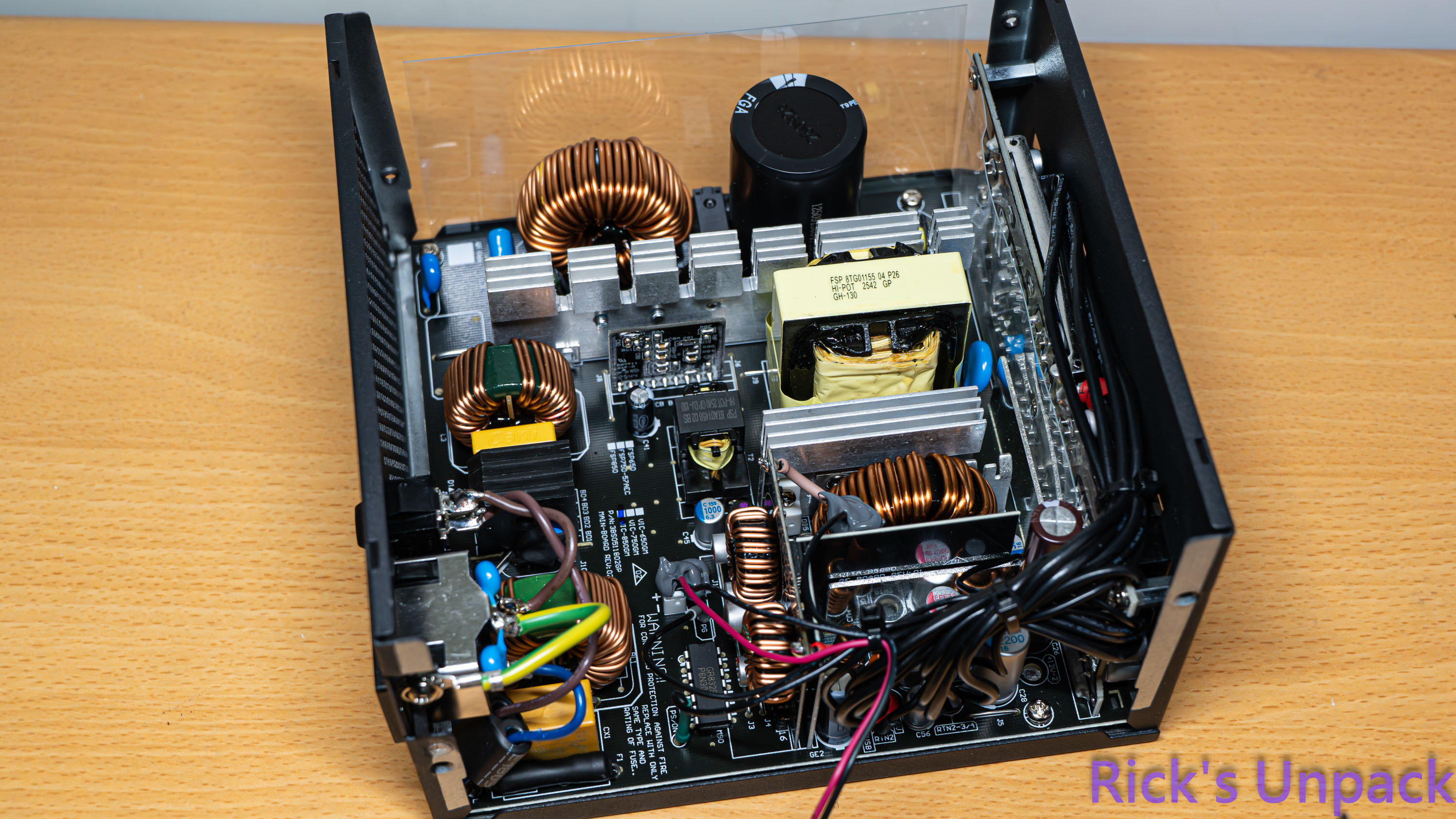

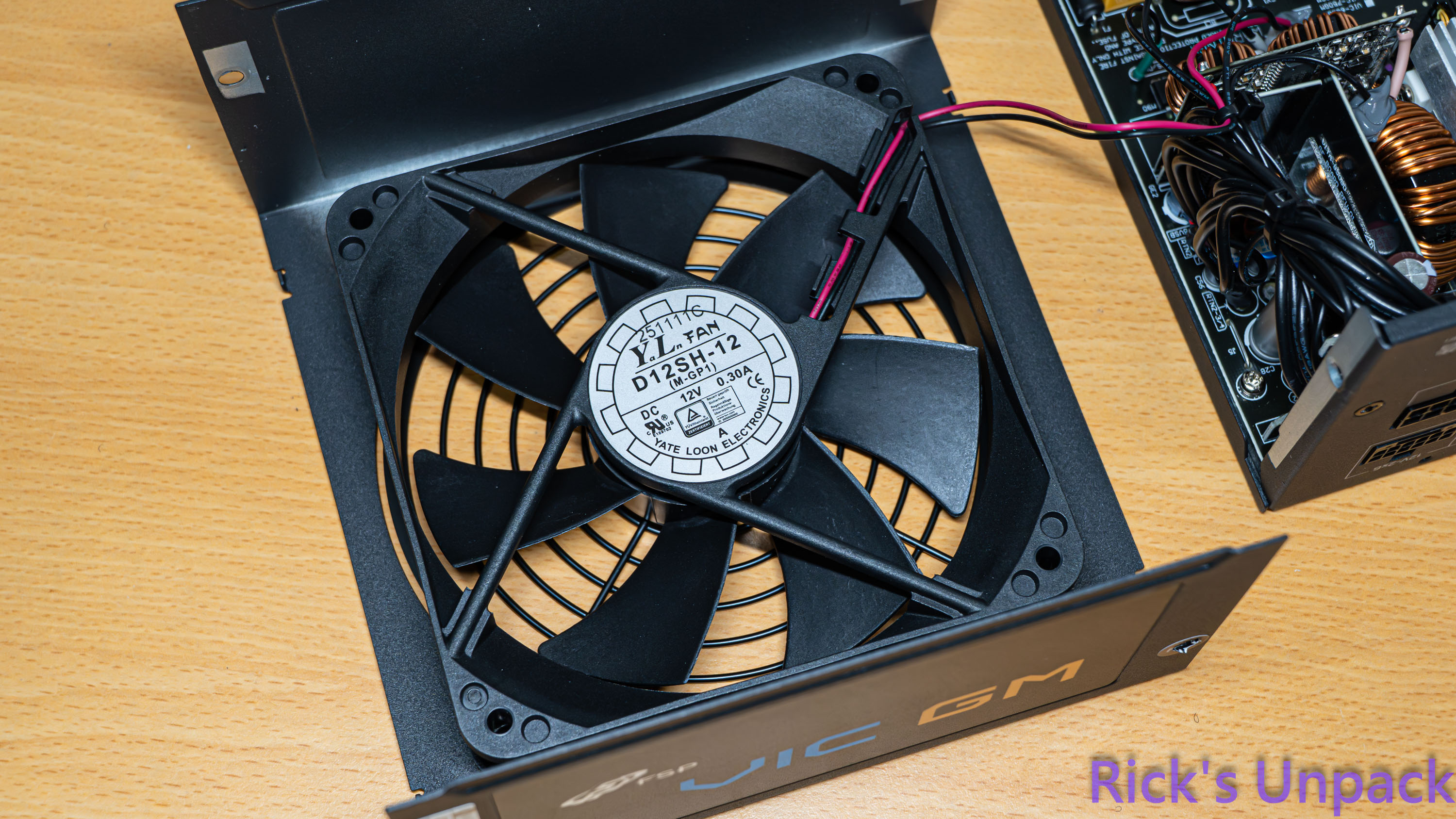

接下來是拆解電源,首先是風扇部分,採用120 mm的HYB軸承風扇,不過這款風扇並沒有搭配停轉功能,因此後面燒機測試前筆者也會特別注意在待機情況下的噪音跟震動。

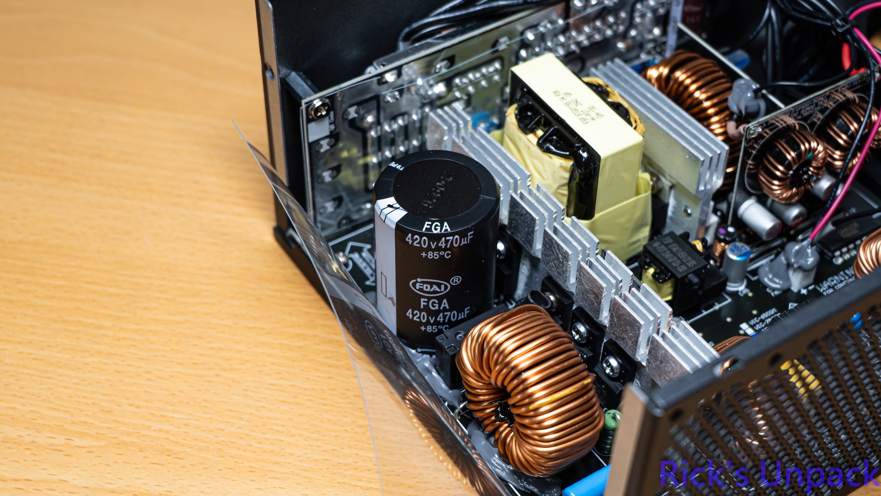

在電源的架構設計上,採用DC to DC模組設計,並且保護機制上同樣支援以下幾項:OCP、OVP、SCP、OPP、UVP、OTP、SIP、NLO。
大電容部分採用來自FOAI法拉,規格部份為420V 470µF 85 ℃。

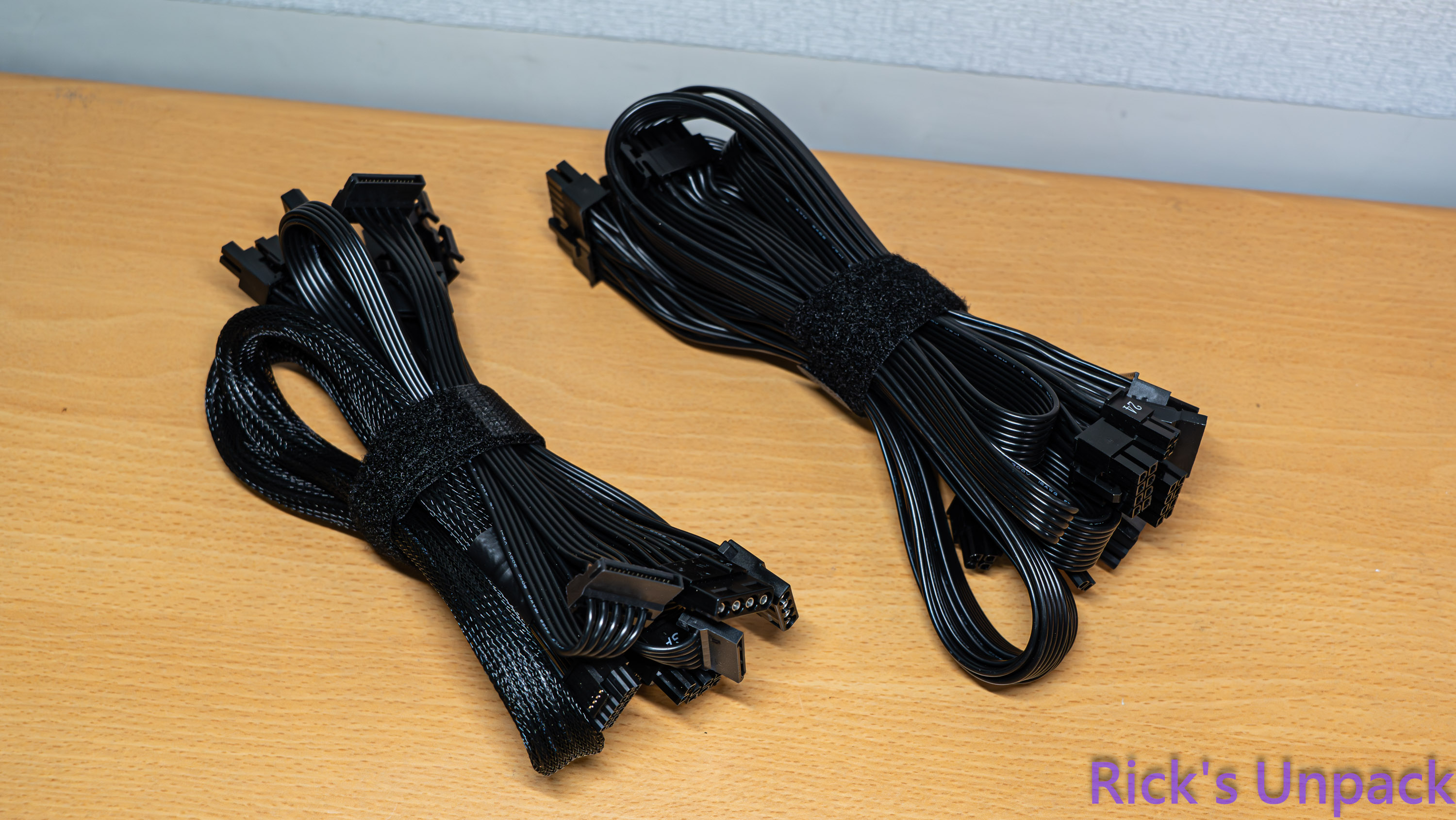

模組線線材部分,由於VIC GM的定位是入門級金牌電源,在成本考量下採用橡膠扁線的材質與設計,不過相較於以前舊款的黑扁線相比,這次VIC GM配的線材相對軟許多,對於機殼理線會友善不少;另外模組線本身出廠預設會分成兩捆,分別有用一條魔鬼氈束線帶綁著。

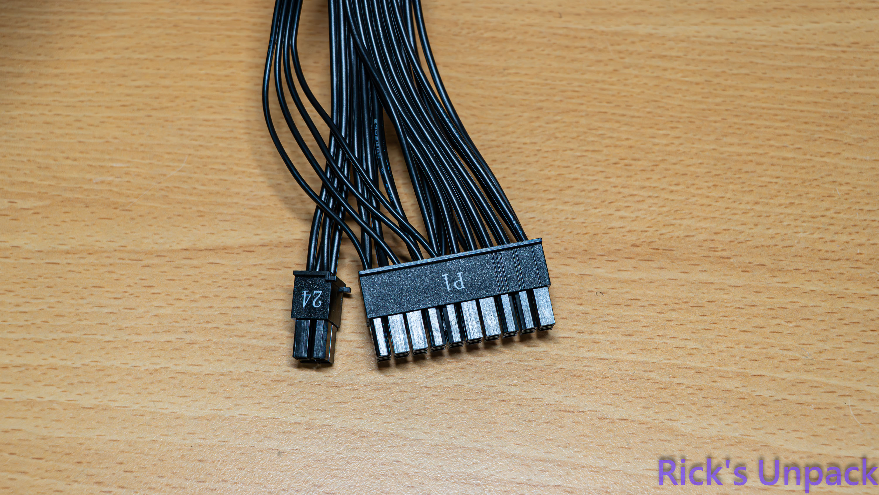

首先同樣是24-PIN主機板供電線,同樣維持20+4-PIN的設計,長度部分則給到600 mm,目前主流正常大小的機殼基本上都能應付。

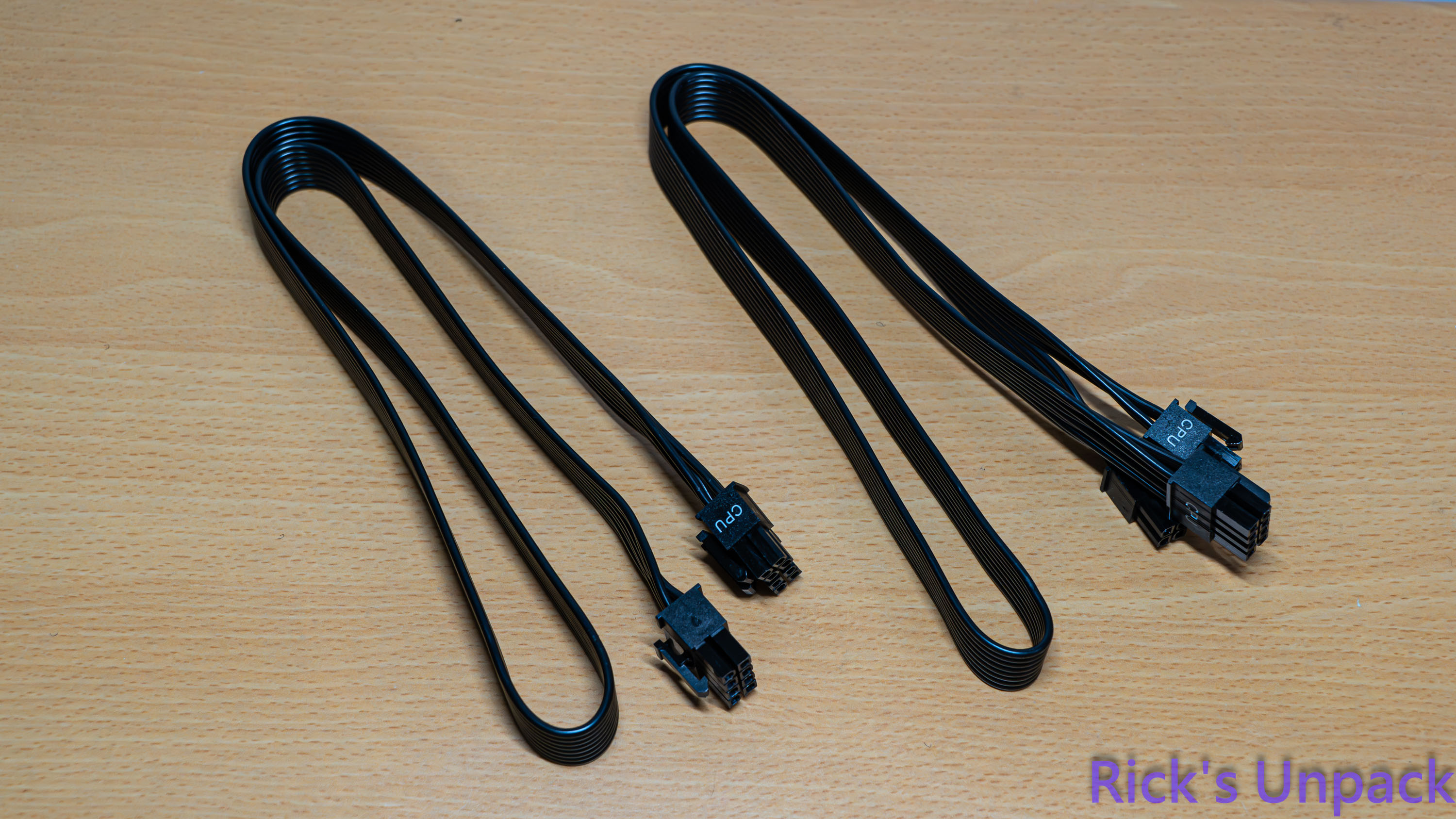

CPU供電線總共有2條,都是完整4+4雙8-PIN設計,長度為700 mm,一般中塔級距機殼都能使用。

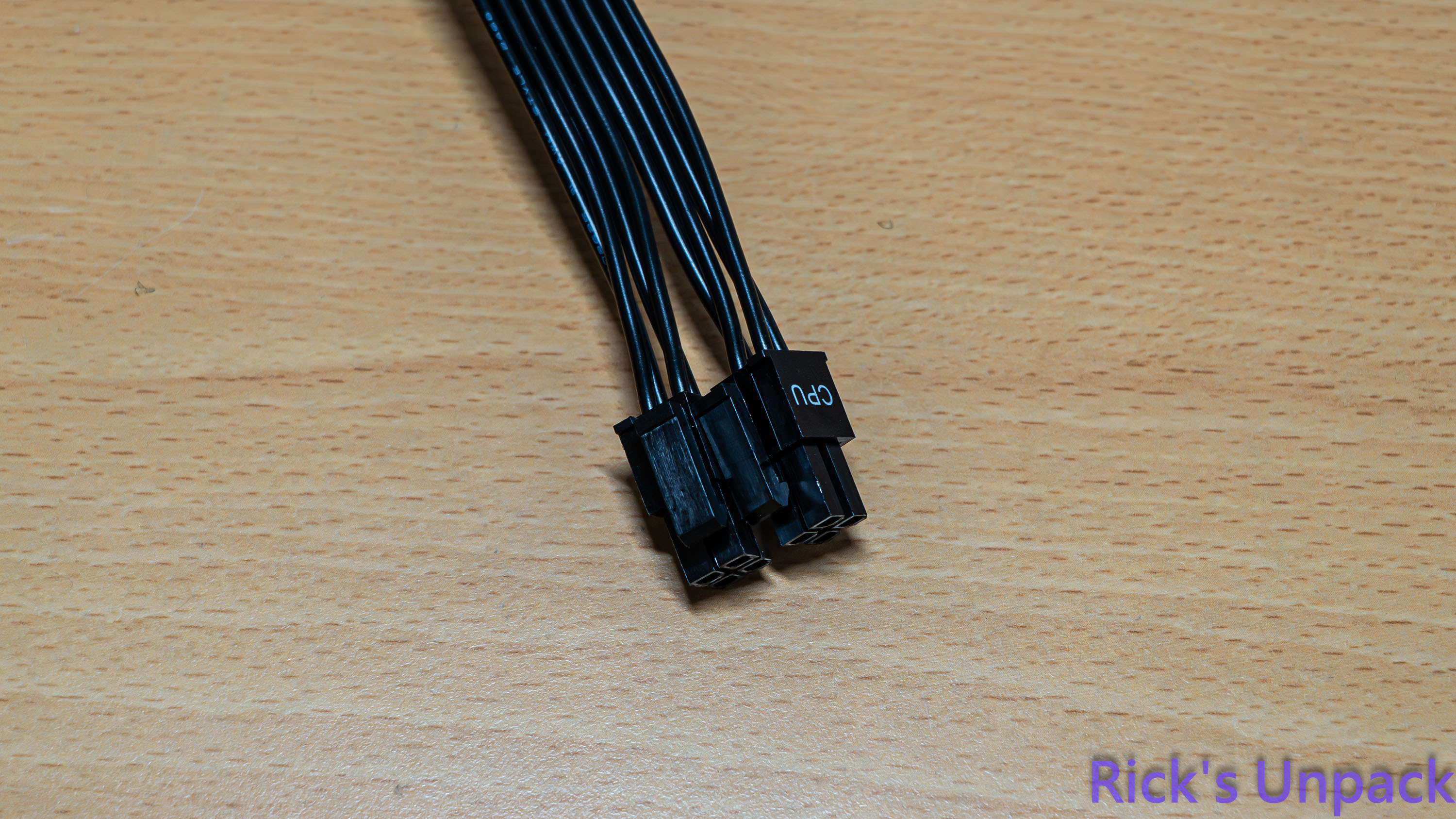

主機板端插頭為4+4PIN分接設計,能夠針對不同等級的主機板來搭配使用,不過兩個4-PIN之間沒有滑軌或卡扣設計來愈先固定,安裝時會建議分開依序安裝比較方便。

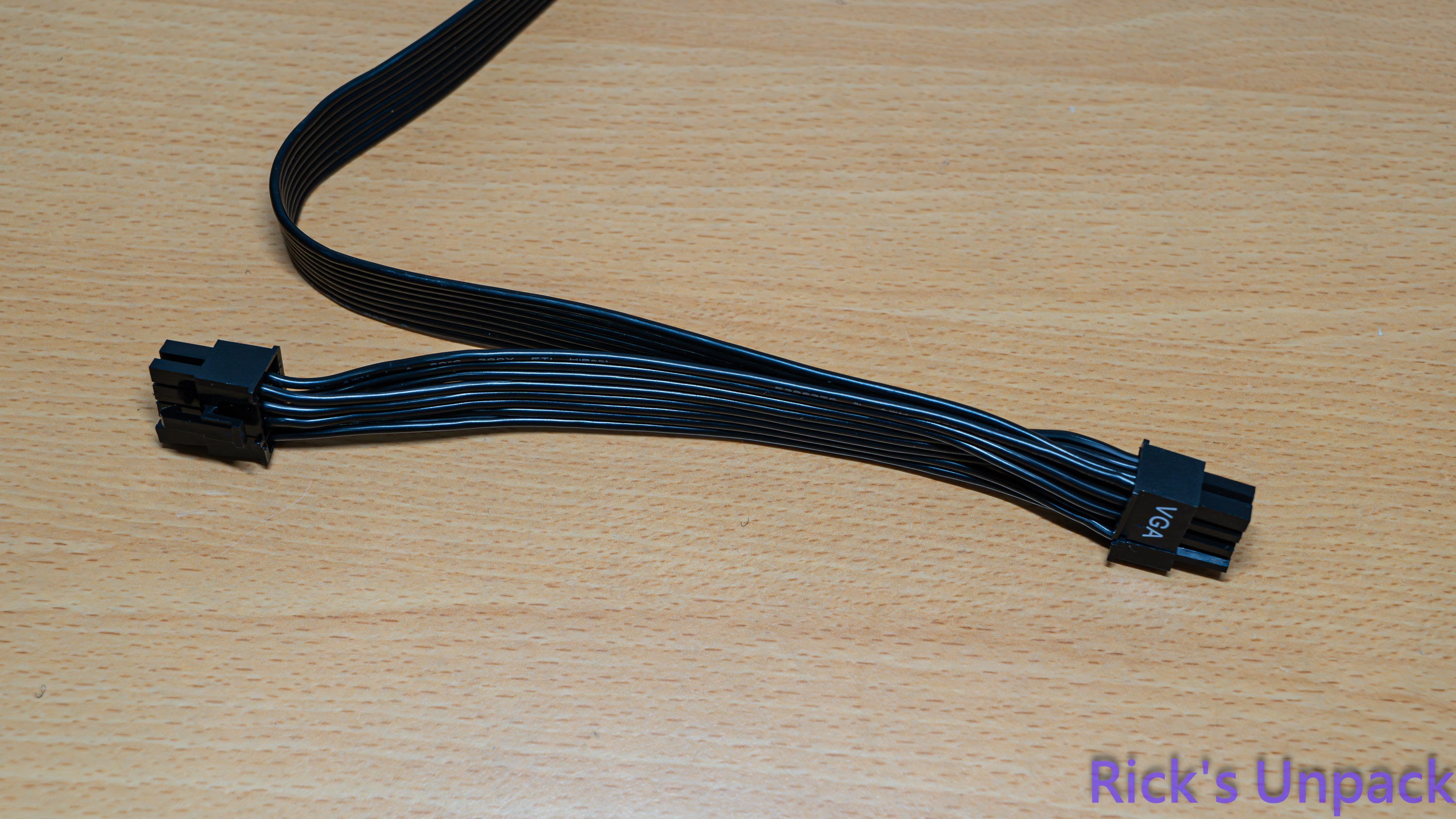

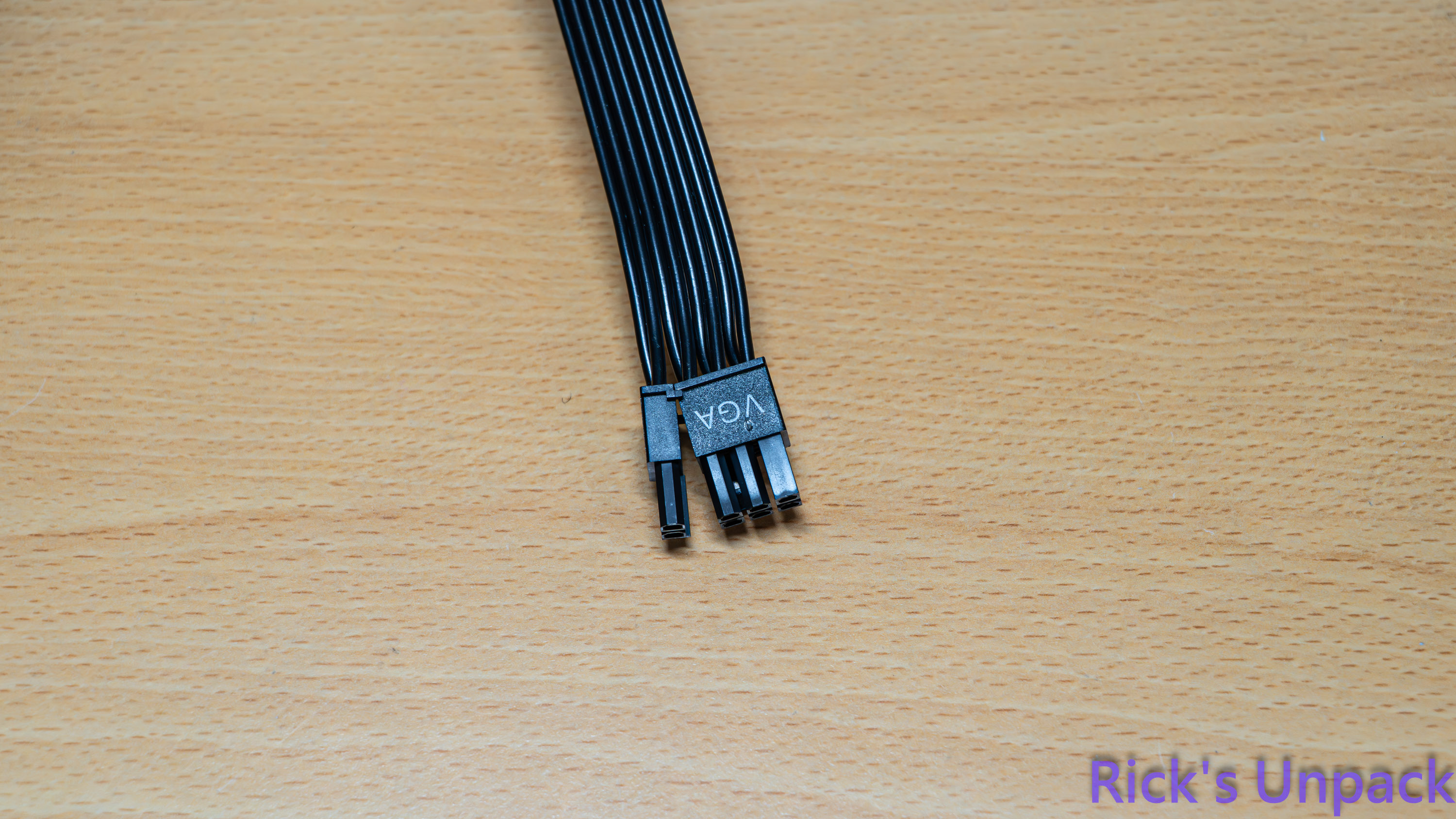

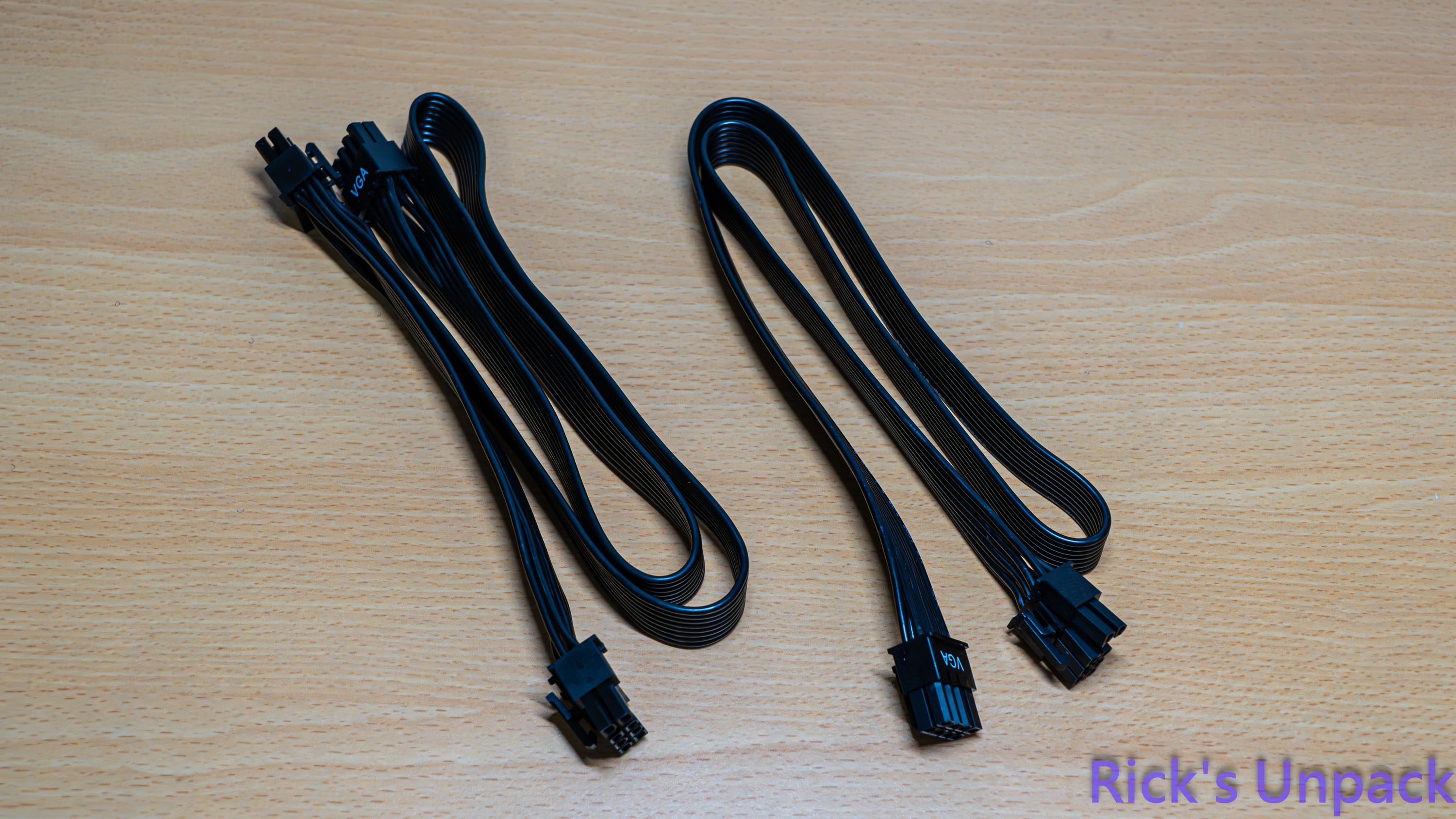

接著是PCIe線,總共有兩條,其中一條有分接頭的設計,另一條則是單接頭設計;兩條預設長度都是650 mm。
其中一條PCIe線有額外多拉一個完整的6+2-PIN分接頭,額外接頭的長度為155 mm。
3個PCIe接頭都是完整的6+2-PIN設計,雖然沒有卡扣預先固定,不過因為黑扁線本身線材會預先並排,所以接頭端的插座不會很難組合。

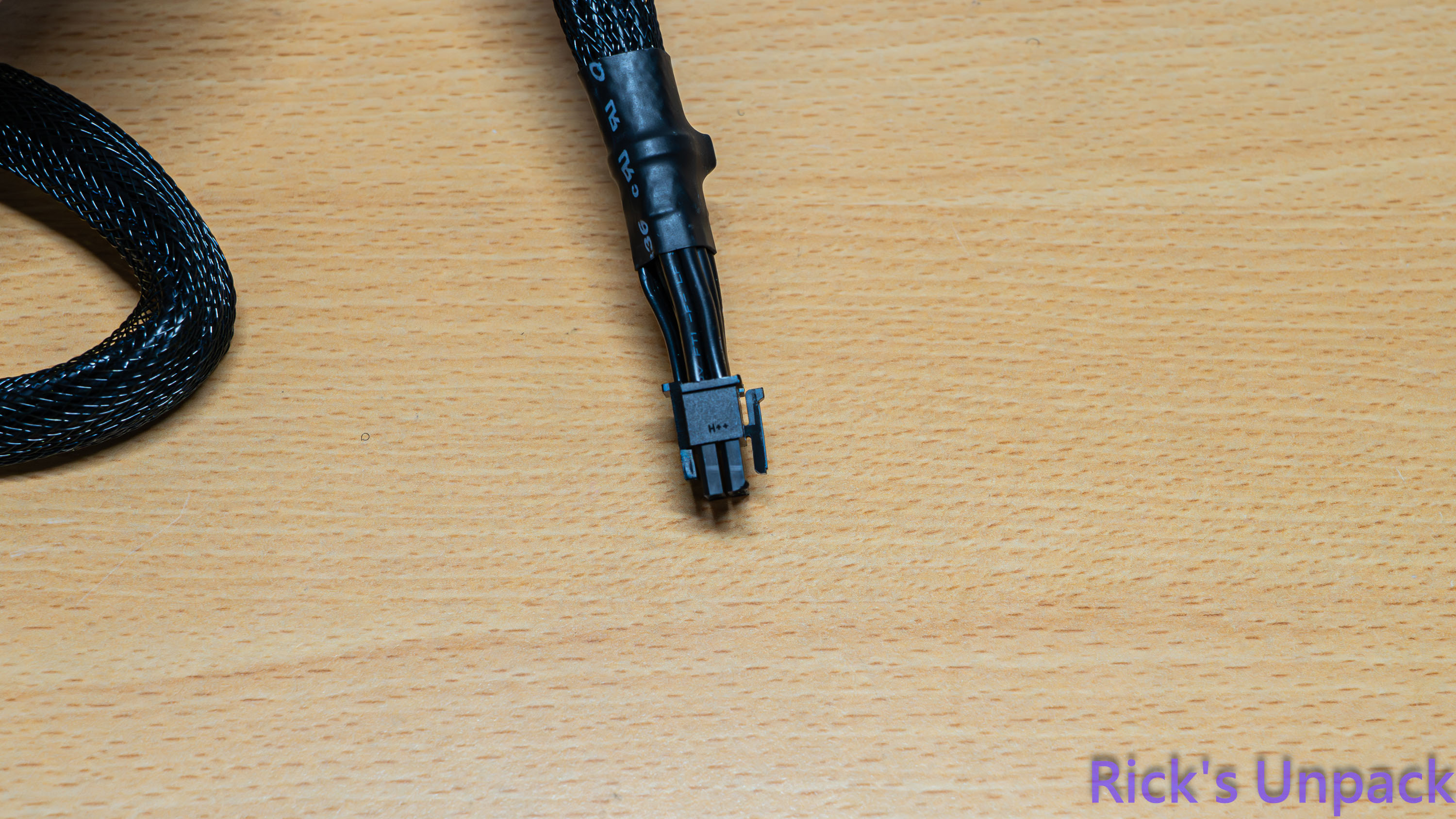

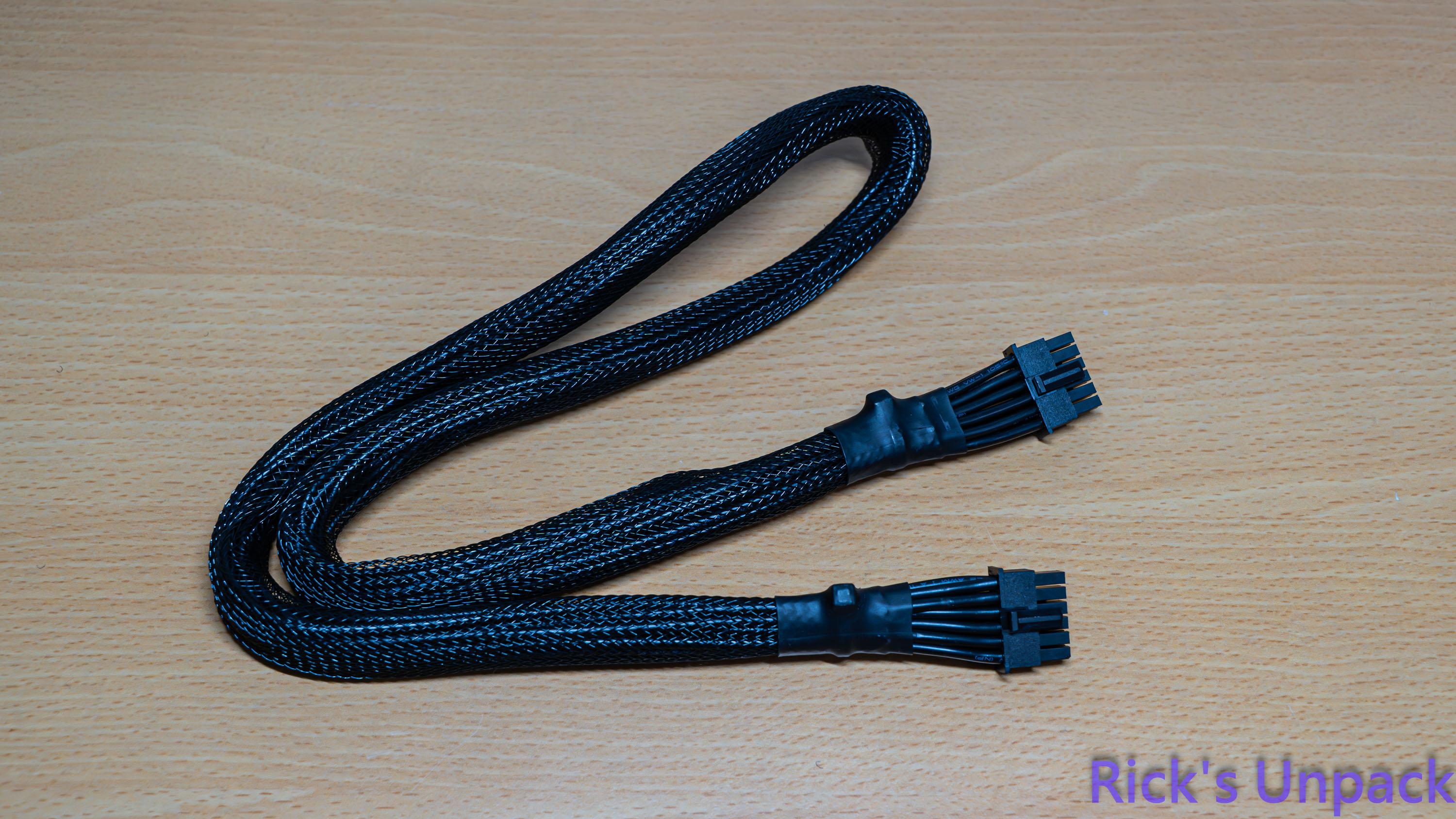

VIC GM本身有通過ATX 3.1規範,因此有提供一個原生的12V-2x6接口,線材部分有用編織網包覆,長度部分為650 mm。
12V-2x6供電線同樣提供完整的16-PIN設計,最高都可承受600W,在側邊也都有印上小小的H++字樣來標示這款電源有通過相關認證。

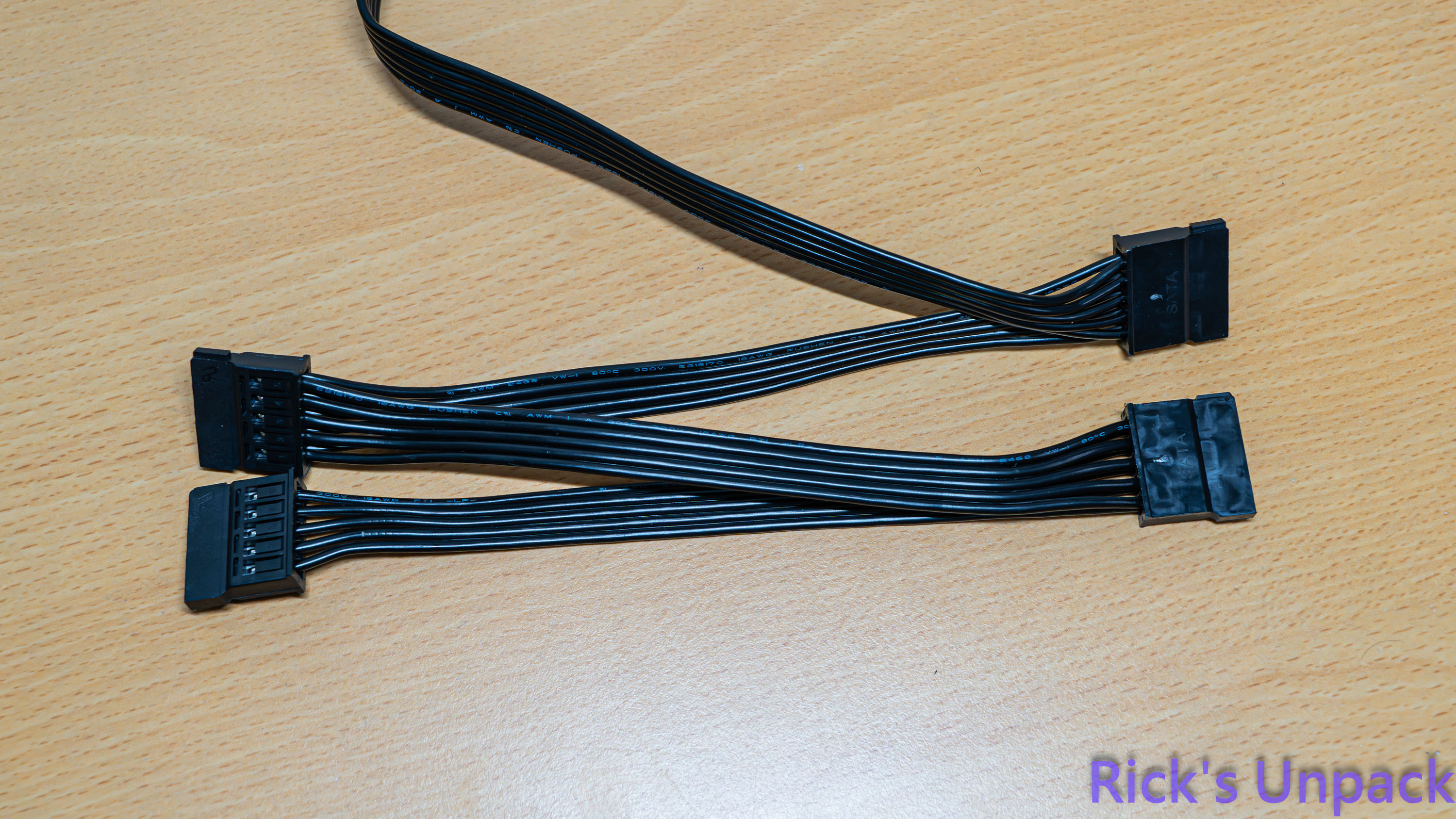

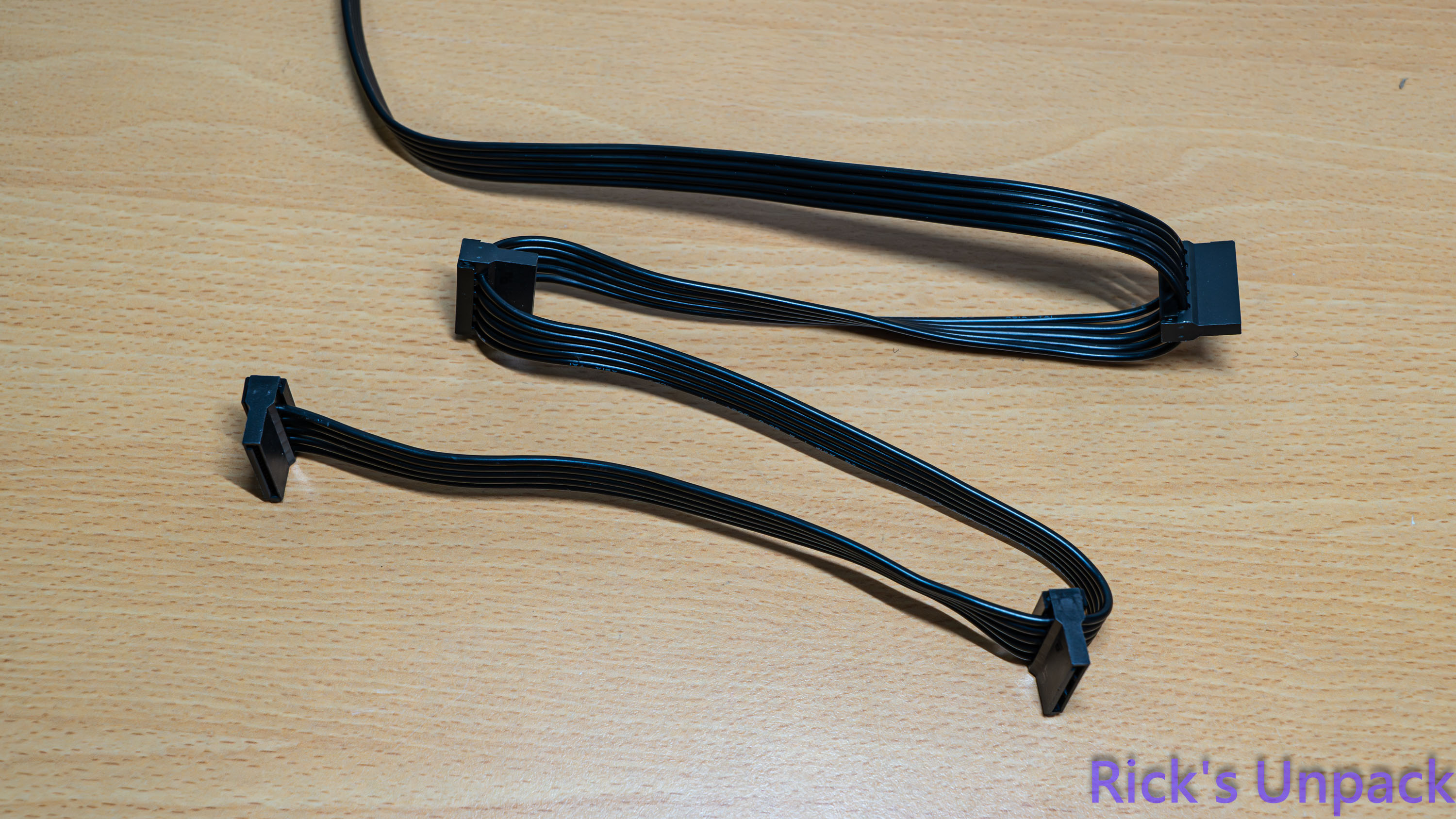

最後是SATA與MOLEX線,總共有3條,分別為一條純MOLEX線以及兩條純SATA線,下面會分別介紹這三條線的接頭設計與分布。
首先是純MOLEX線材,單條線配置了4個MOLEX接頭可以使用,長度分布為500 mm + 155 mm + 155 mm + 155 mm,而4個接頭皆採用扁平的設計。
第二條是純SATA線,總共有4個插頭,線材分布與MOLEX線相同,而這條SATA線插頭是採用垂直的方案。
最後一條SATA線則同樣配置4個接頭,不過是改採用扁平的設計,玩家可依照機殼內部的硬碟與相關控制器的安裝布局來決定要用哪條線材。

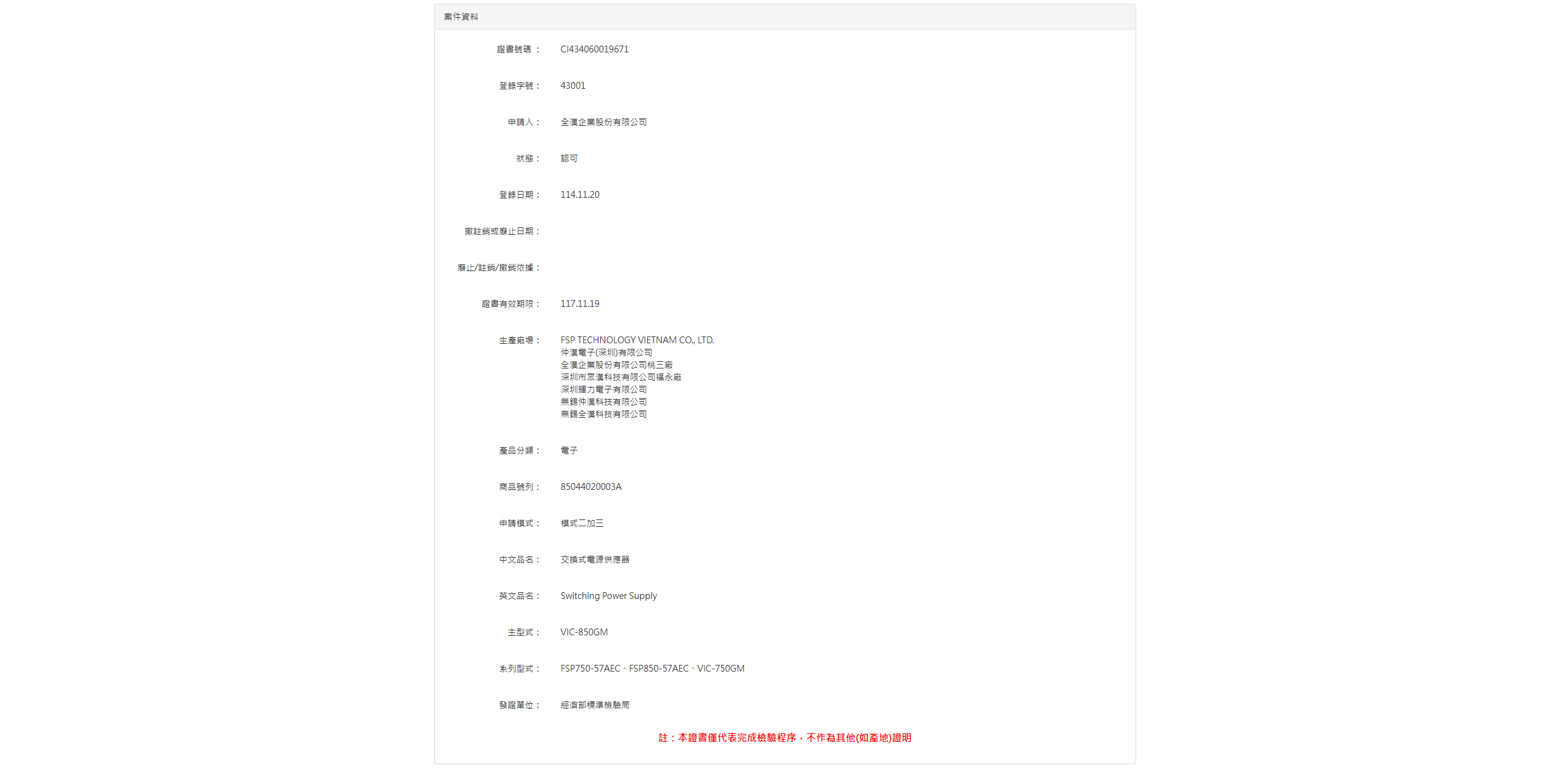

雖然這顆並未標榜台灣製造,不過從檢驗證書來看,有一部分的生產過程也有在台灣的工廠進行處理,這邊也放上從經濟部標準檢驗局查詢的驗證證書。

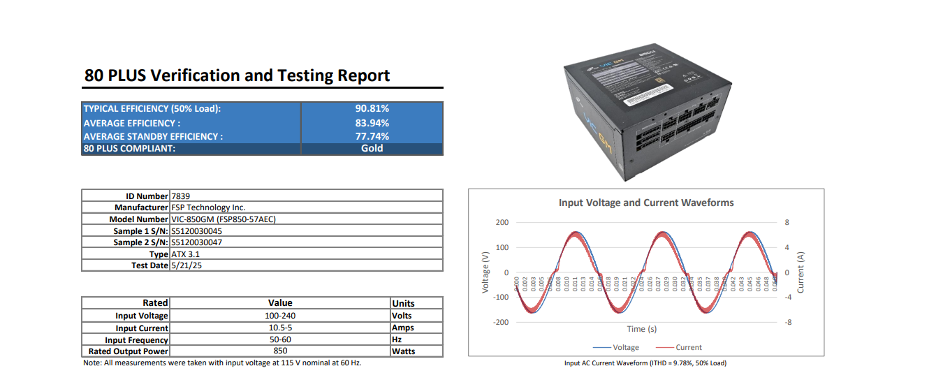

接著是電源轉換效率認證部分,VIC GM系列電源僅有80 PLUS系列的認證,在50%負載下測試,轉換效率可以到90.81%,因此80 PLUS還是有給到金牌等級,這邊就放上80 PLUS的認證報告。

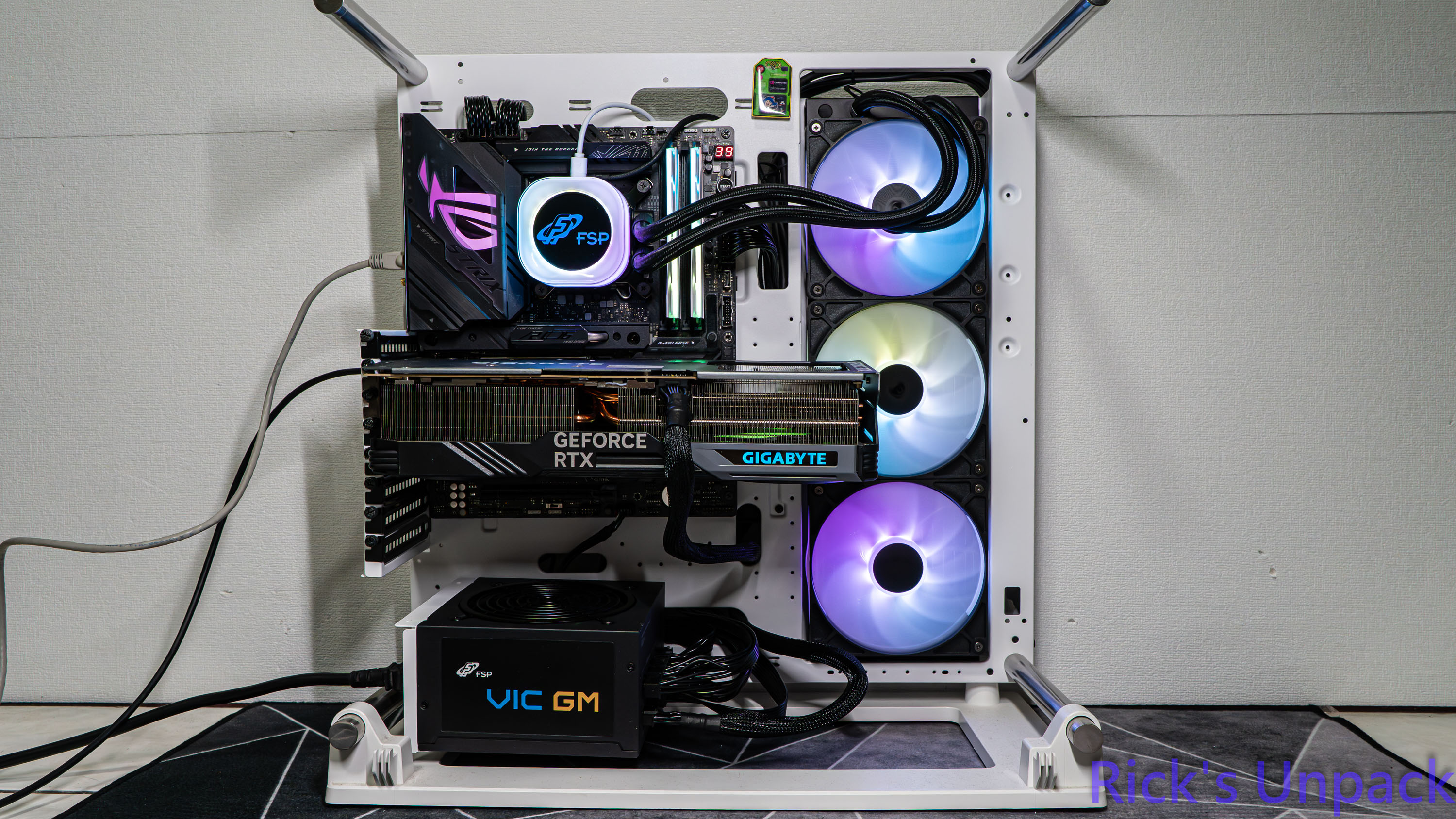

CPU:Intel Core i7-14700K
MB:ROG STRIX Z790-E GAMING WIFI
RAM:G.SKILL Trident Z5 RGB DDR5 16Gx2 6400MHz WHITE
AIO:CORSAIR iCUE LINK TITAN 420 RX RGB
GPU:GIGABYTE GeForce RTX 4090 GAMING OC 24G
SSD:Micron Crucial T700 SSD 1TB
POWER:FSP VIC GM 850W
CASE:Thermaltake 曜越 Core P3 TG Pro WHITE
作業系統:WINDOWS 11 25H2
BIOS VERSION:3107
環境則設定在29度的房內。

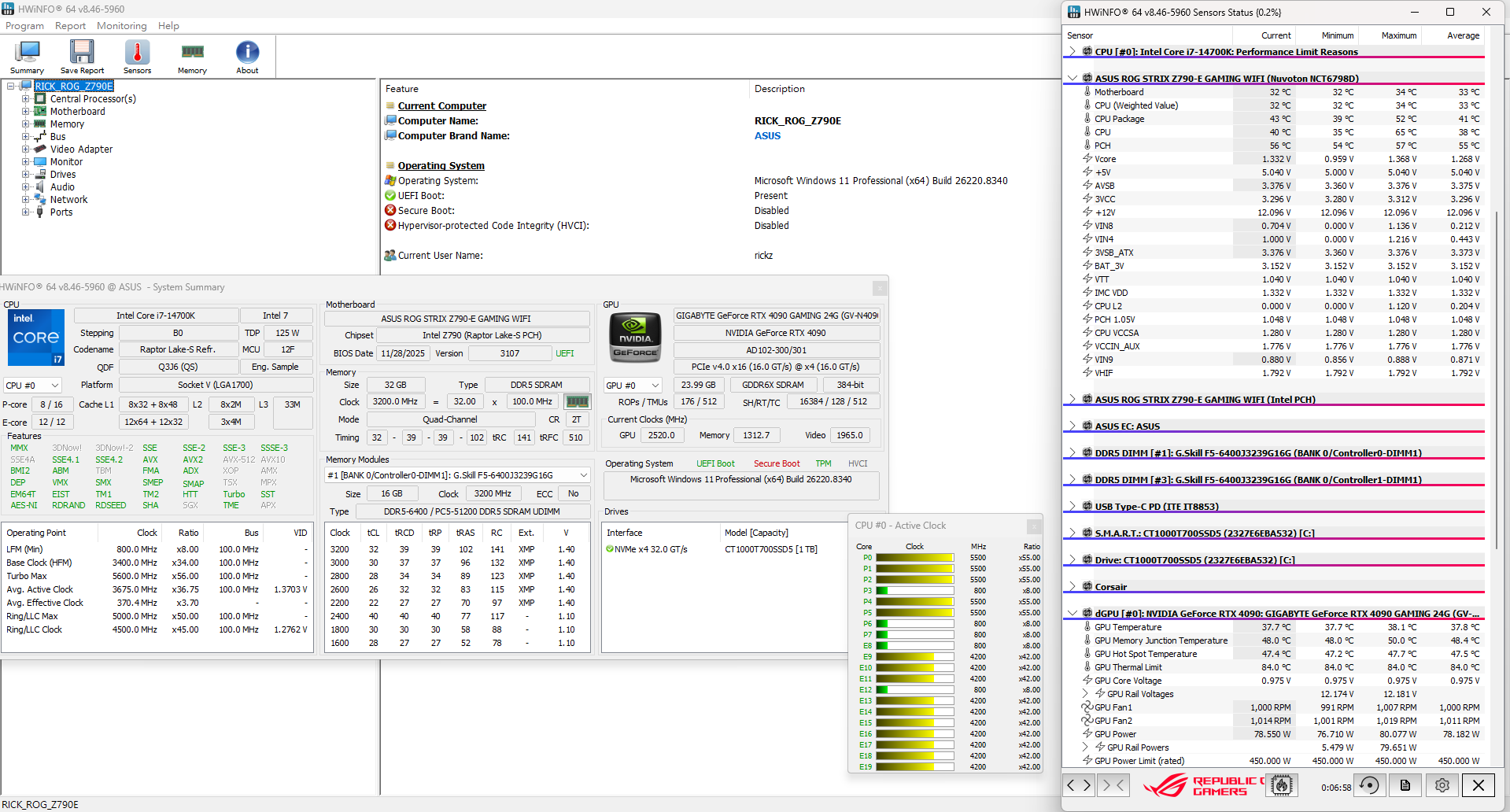

在一般待機情況下,在HWiNFO 64的監控中,+5V的電壓在5 V到5.04 V之間浮動;3VCC的電壓在3.28 V到3.312 V之間浮動;+12V的電壓則維持在12.096 V;整體非常穩定。

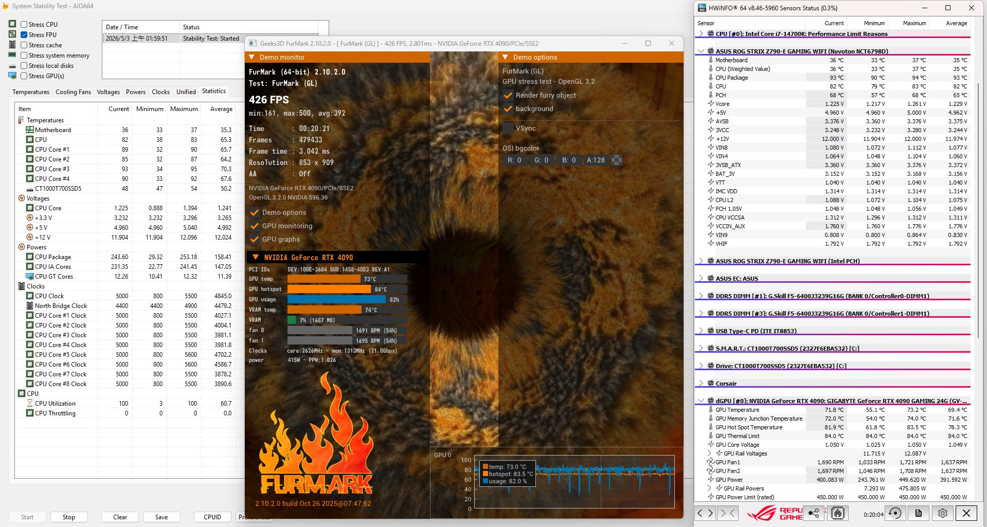

在FurMark與AIDA64的壓力測試中,在AIDA64內部的監控中,+3.3V的電壓範圍在3.232 V~3.296 V,平均3.265 V;+5V的電壓範圍在4.96 V~5.04 V,平均4.992 V;+12V的電壓範圍則是從11.904 V ~ 12.096 V、平均電壓12.024 V,與HWINFO64裡面監控的數值相去不遠。

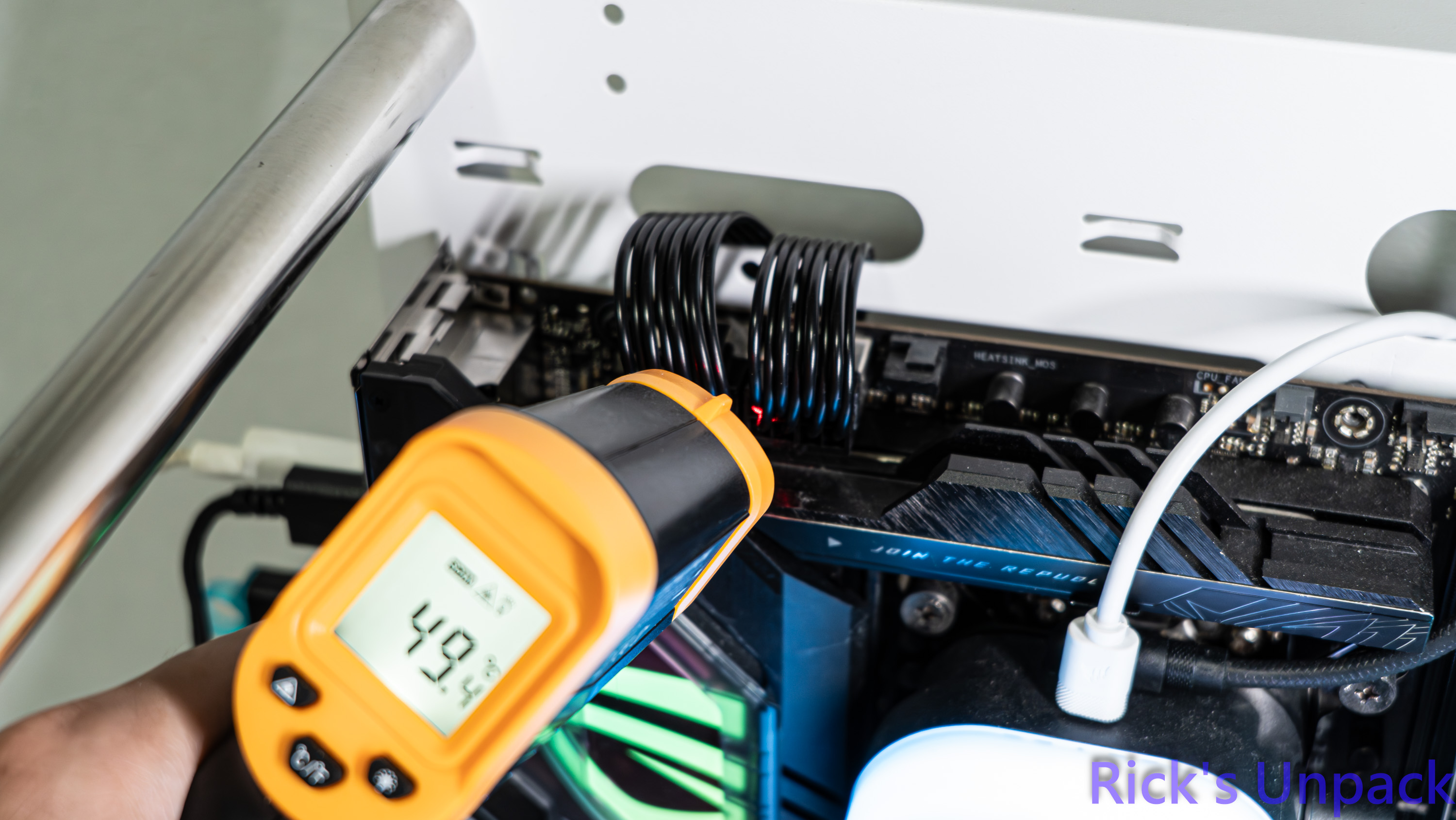

接下來就拿手邊的紅點測溫槍簡單量測一下顯卡與CPU供電線在壓力測試時的溫度狀況,本次是在開放式平台進行測試,因此接口端的測試溫度僅為參考;首先是CPU的8-PIN供電線,在主機板端量測到大概在50度附近。

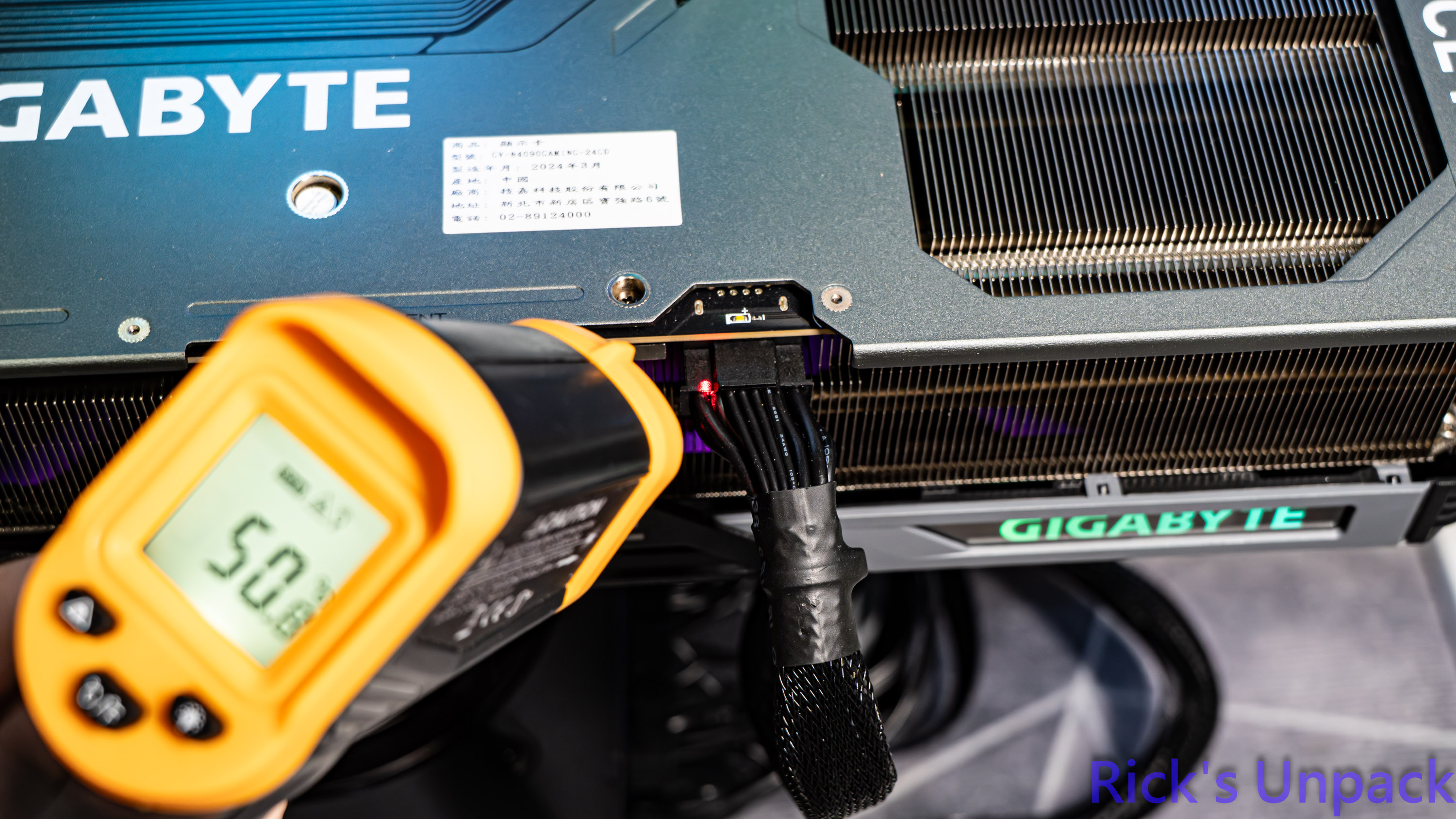

接著是顯卡,12V-2x6供電線在顯卡端量測到50度;如果玩家是在一般的機殼內部,可以搭配前面或分艙平台的風扇,溫度上預計會再低一些。
接著在電源端內部,溫度部分與過往測試的電源相比稍微略高,最高會到41度;而風扇部份,雖然能聽到風扇在高負載下的滿速運轉聲,不過沒有任何異音出現,放在機殼內部基本上不會聽到。

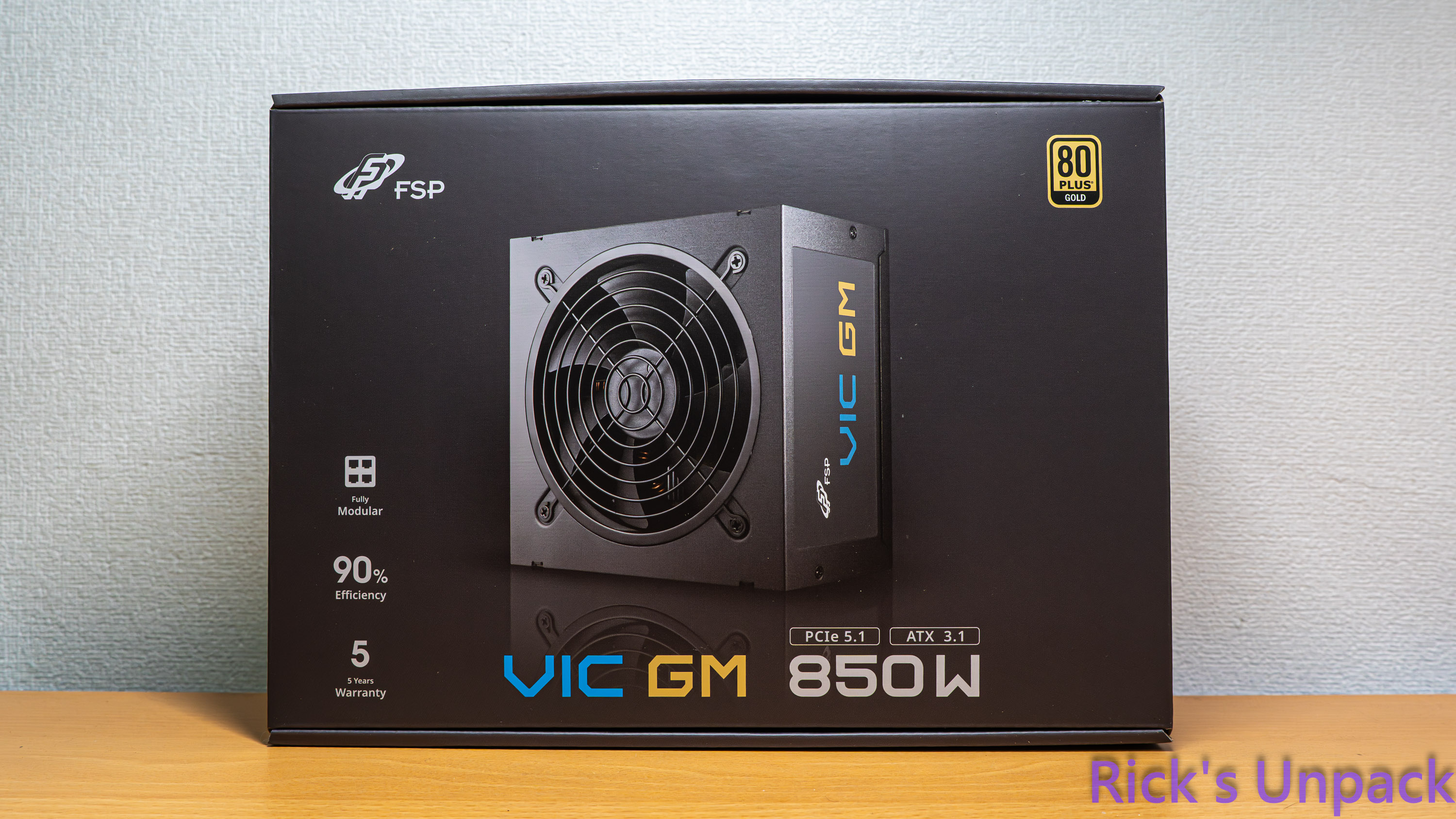

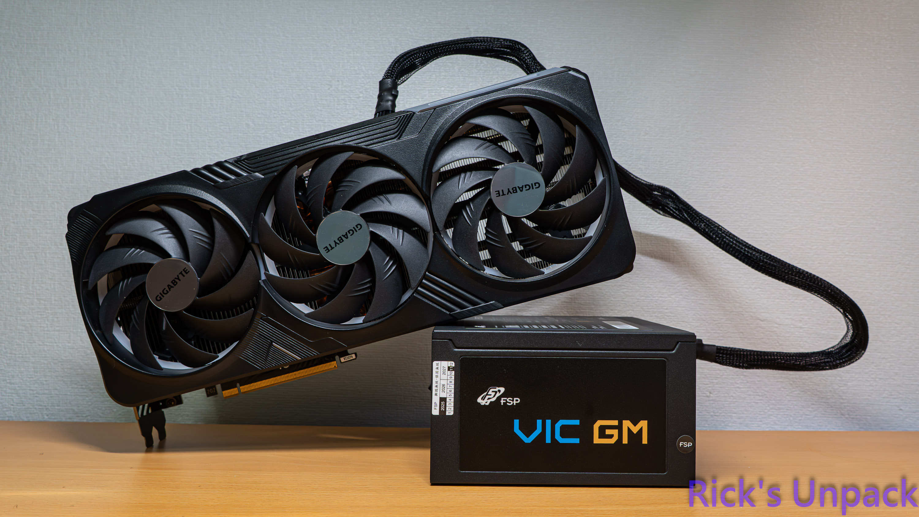

VIC GM電源包裝維持全漢近期的設計風格,整體配色較暗,中間有放上VIC GM電源形象圖,下方有對應顏色的型號字樣以及瓦數標記。
左下角有額外放上這款電源的主要3項特色,主要包含為權模組電源、擁有90%轉換效率以及5年保固。

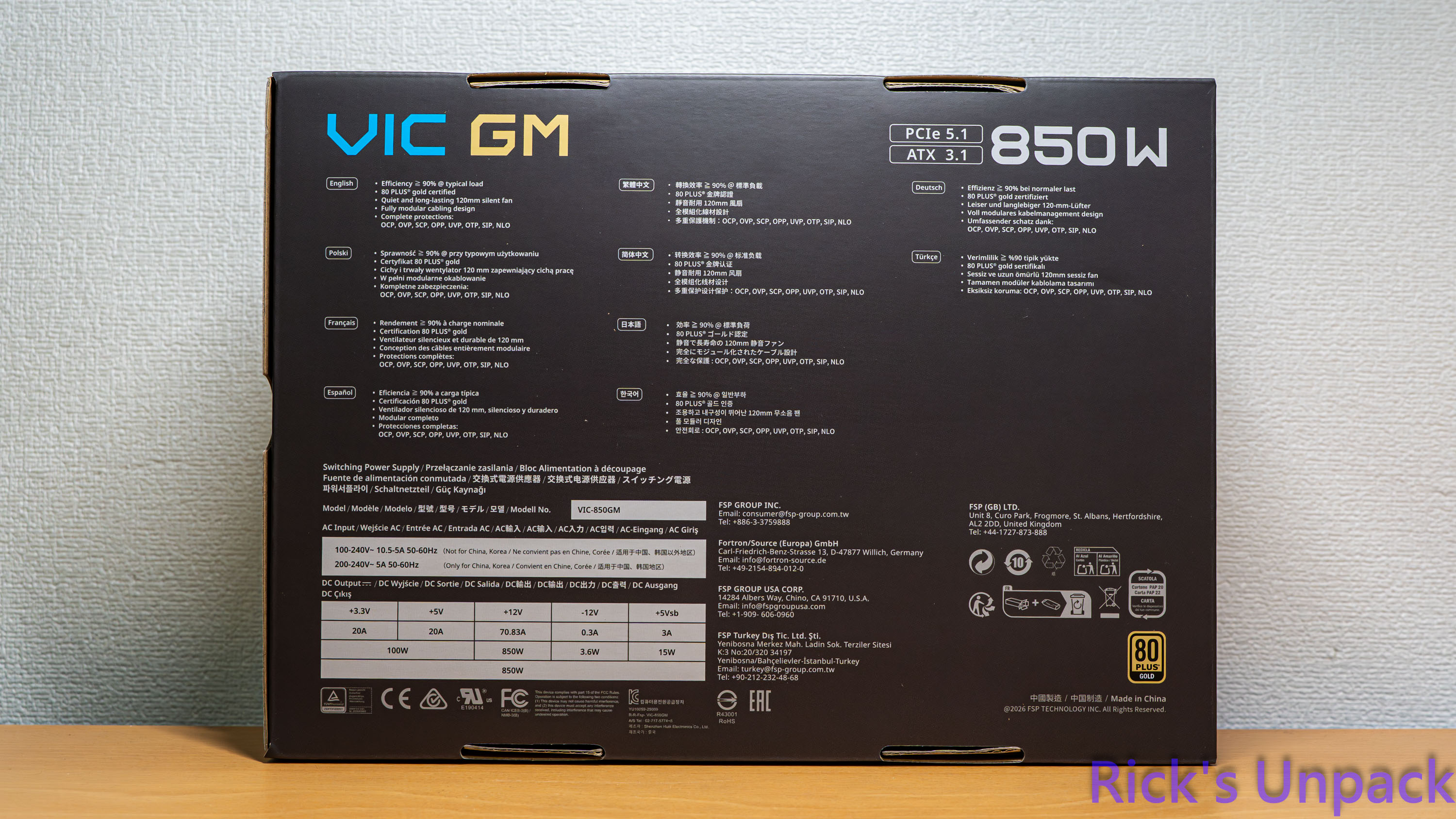

背面放上了多種語言的主要特色說明,左下角有放上各電壓的對應輸出電流和瓦數規格表,右下角則同樣有放上80 PLUS金牌以及通過的相關認證圖標,特色部分筆者也列出來給大家參考:
- 轉換效率 ≥ 90%標準負載
- 80 PLUS金牌認證
- 靜音耐用120mm風扇
- 全模組化壓紋線材設計
- 多重保護機制:OCP/OVP/SCP/OPP/UVP/OTP/SIP/NLO

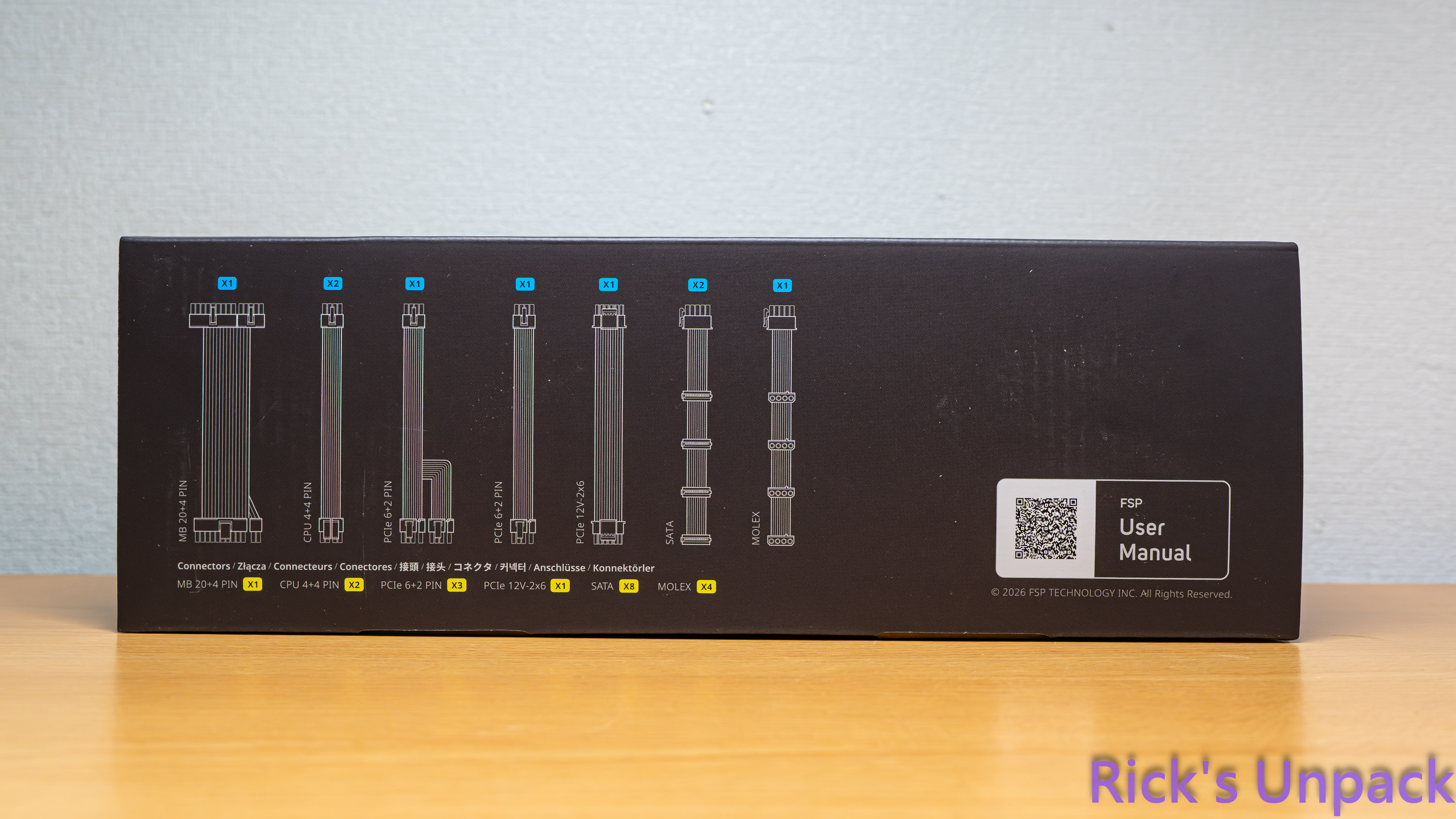

VIC GM作為入門級距金牌電源,有推出650W、750W以及本次開箱的850W三種規格,而包裝盒側面會放上對應瓦數的線材種類、線材數量以及接口數量,右側則有放上線上版使用者手冊的QR-Code可以掃描查看。

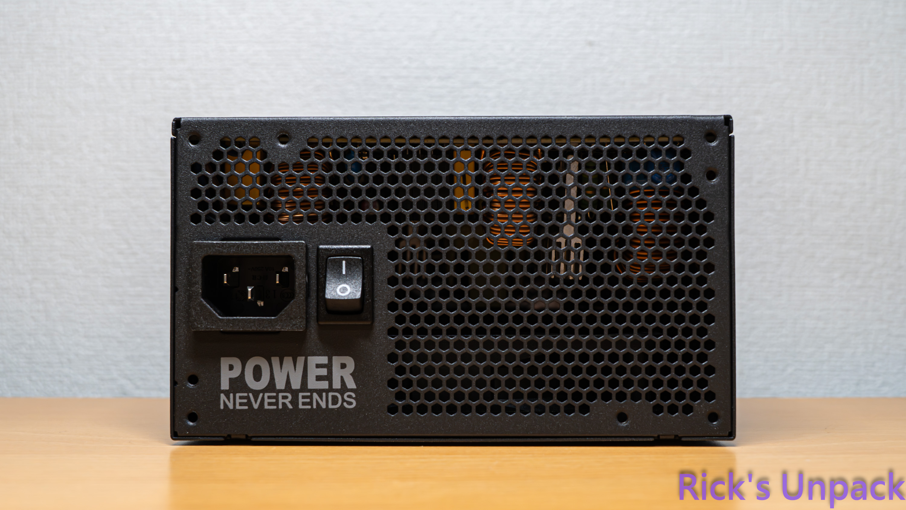

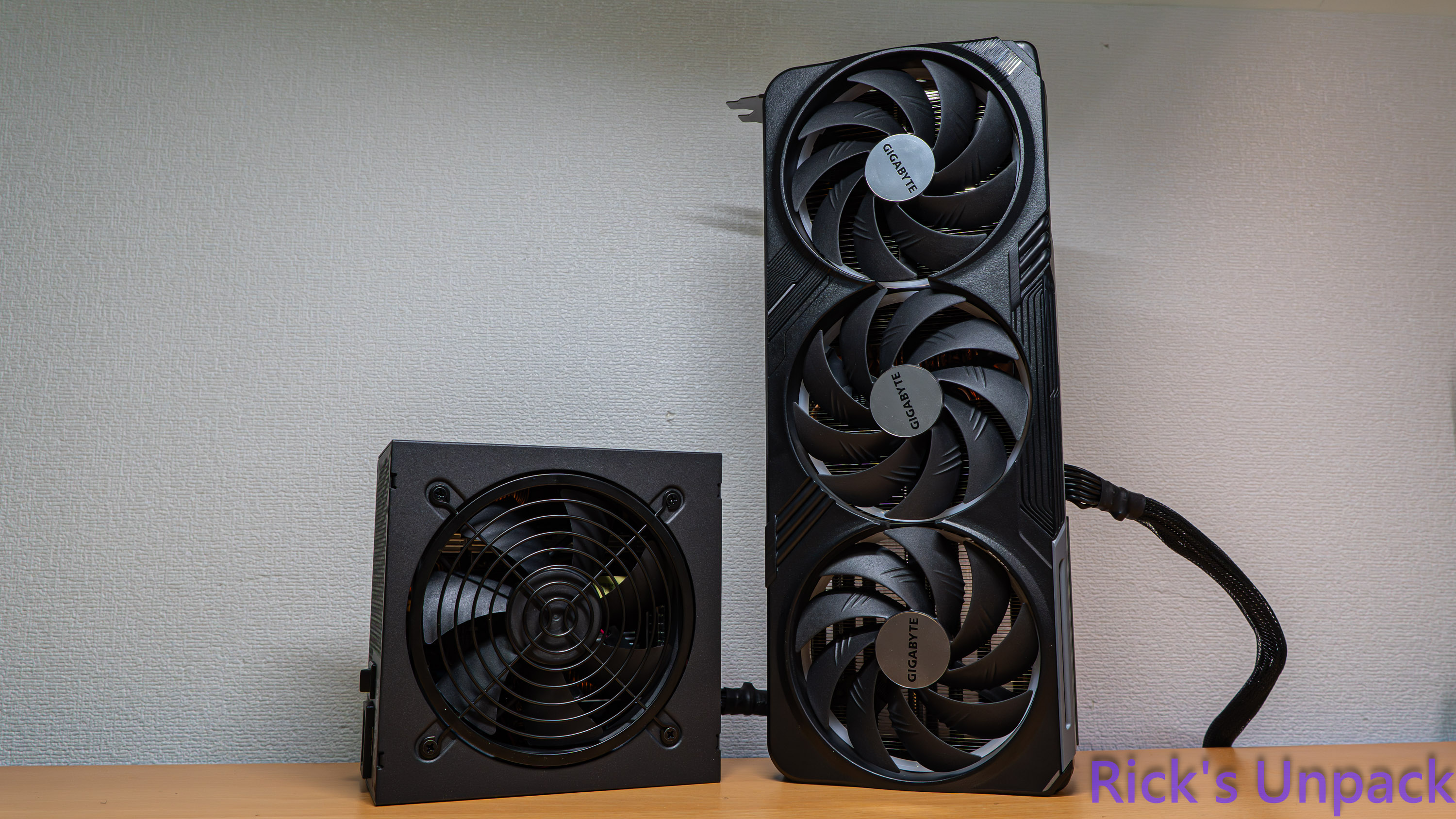

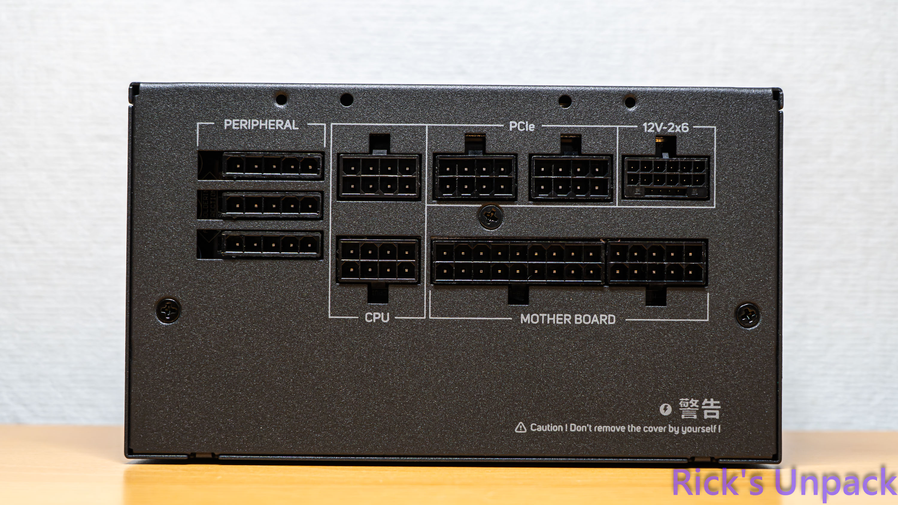

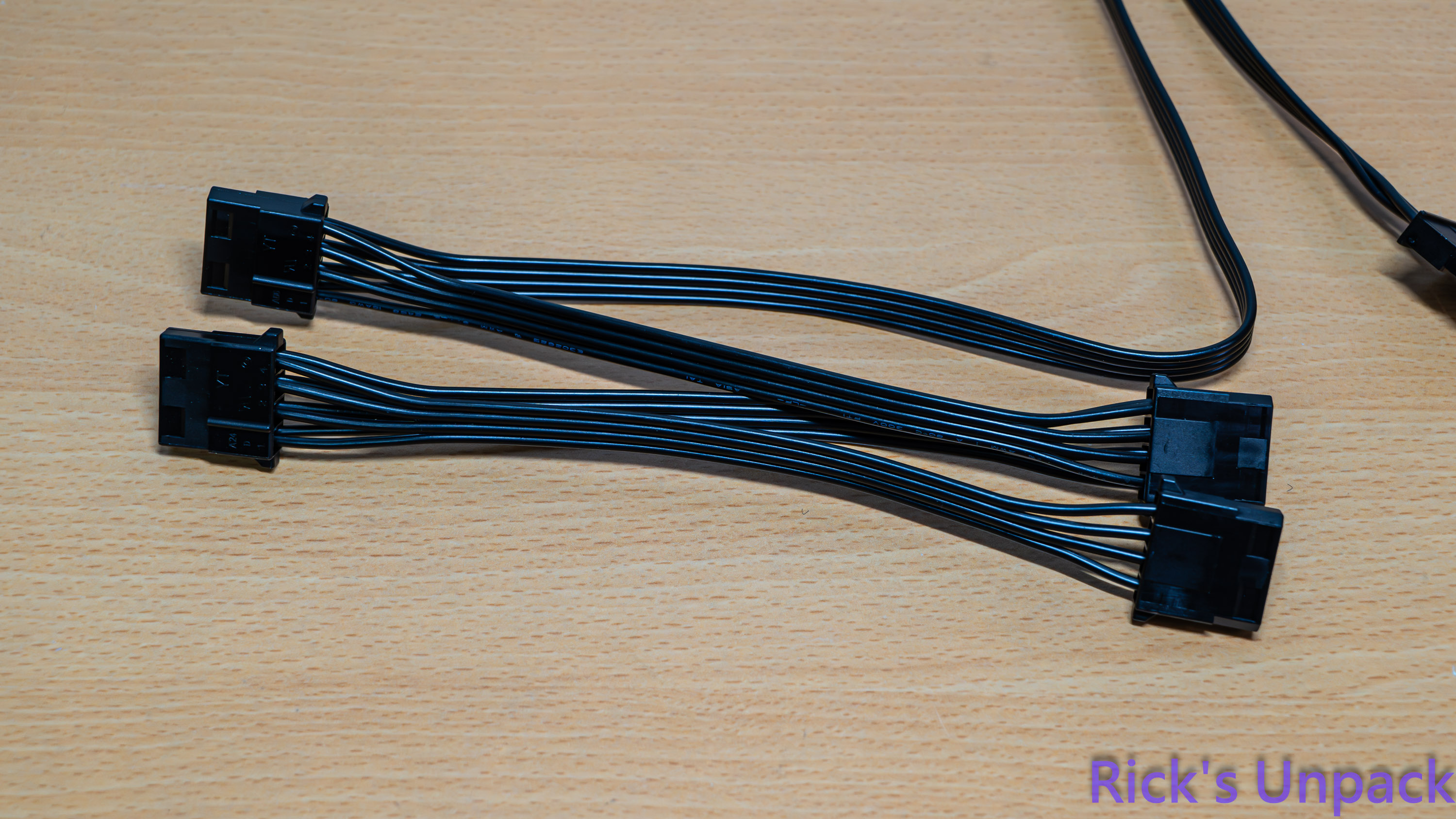

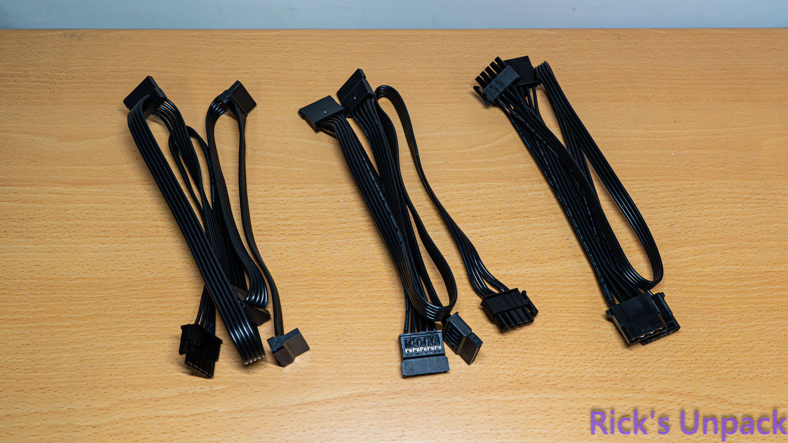

接下來就進行本次的電源壓力測試,一樣先放上本次測試機台配置:CPU:Intel Core i7-14700K
BIOS VERSION:3107
環境則設定在29度的房內。

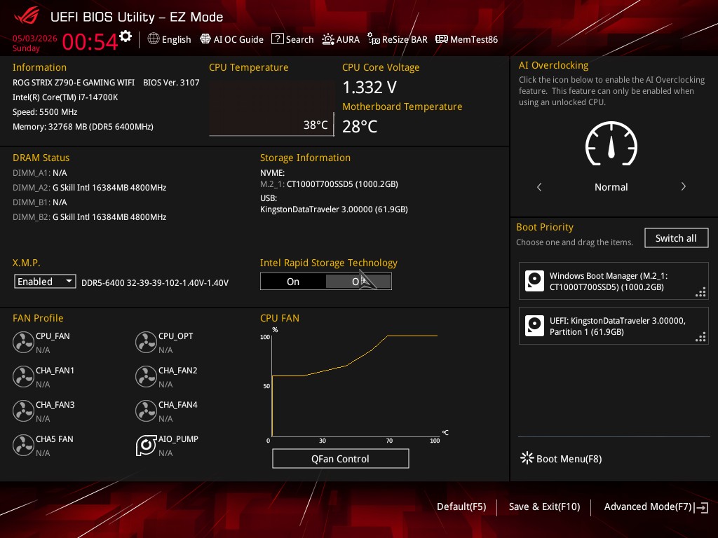

開始進行測試前一樣放上更新到最新的BIOS的截圖以及開啟DDR5的XMP。

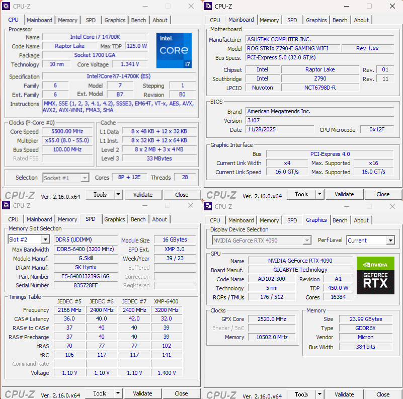

接著是CPU-Z的截圖驗明正身。

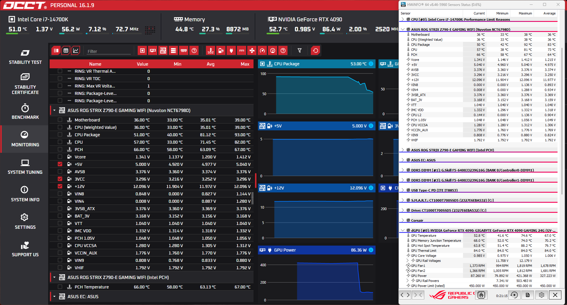

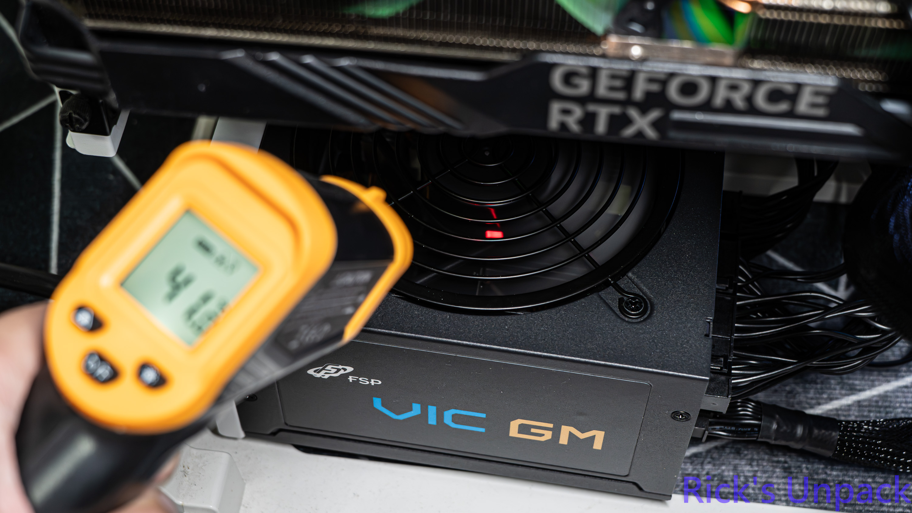

首先是OCCT的電源測試,在壓力測試20分鐘後,3VCC的電壓範圍在3.216 V~3.296 V,平均3.25 V;+5V的電壓範圍在4.96 V~5.04 V,平均4.975 V; +12V的電壓範圍則是從11.904 V ~ 12.096 V、平均電壓11.977 V。
