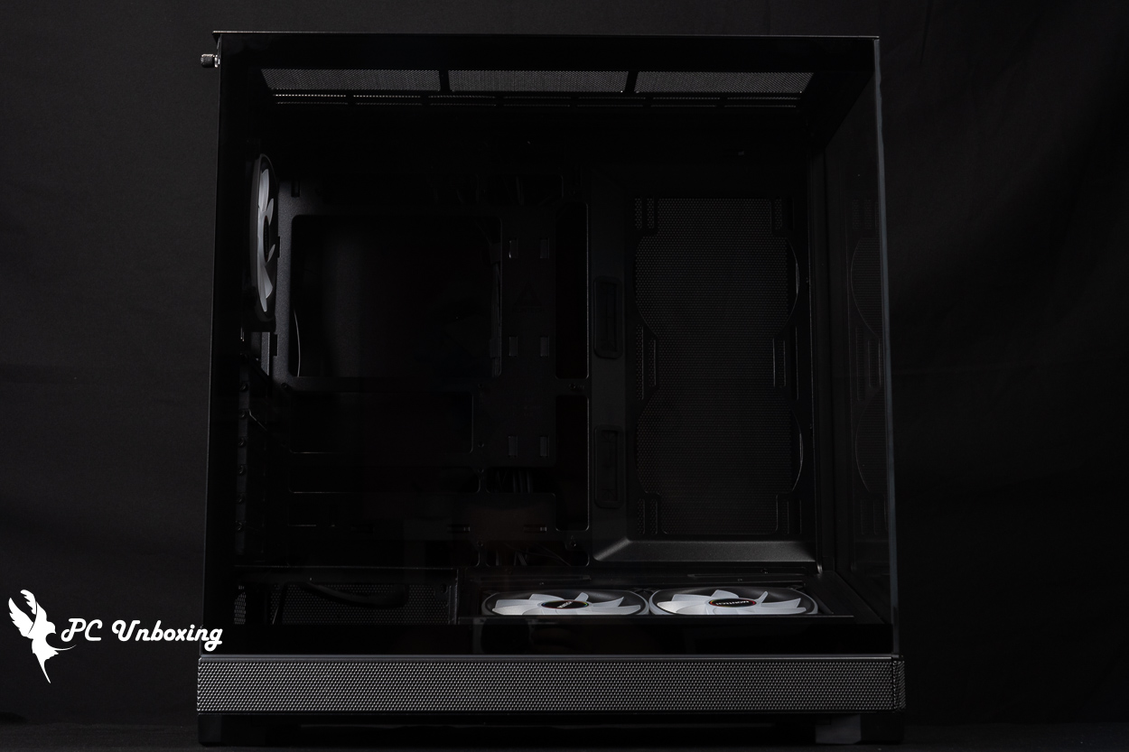

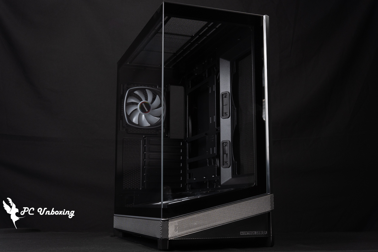

機殼的正面與側面使用玻璃面板,以 90° 方式銜接兩片玻璃,這款機殼的長寬高尺寸為 467 x 240 x 490 mm,在機殼定位屬於中塔式電競機殼大小,尺寸比起前一代略長了 3 cm 且略寬 1.5 cm。
這個機殼在底部風扇設置了 13° 仰角設計,類似的仰角風扇規劃在之前 KING 45 PRO、KING 15 PRO 機殼上也有看到過,但 SKY 3 在正面觀看時會有比較特別的視覺效果。
△ 機殼的長寬高尺寸為 467 x 240 x 490 mm。
△ 同時出黑白兩色可選,黑色款便宜一百元。
△ 機殼前方玻璃視角。
△ 前面板 13° 仰角視覺效果。

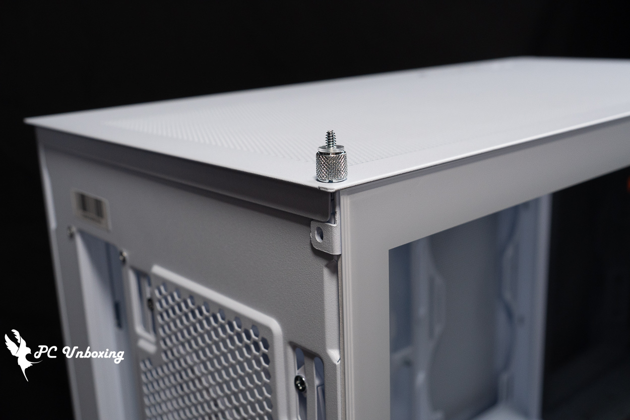

玻璃側板由後方手轉螺絲固定,在移除螺絲後向外開啟將整塊玻璃移除,但比較可惜這個手轉螺絲沒有防掉落設計。

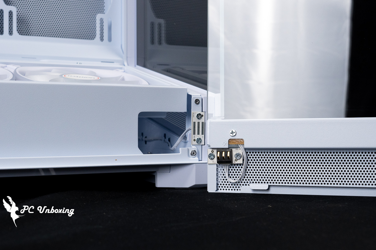

在拆除玻璃側板的時候要注意,邊角處設有機殼燈條的金屬接觸點要注意不要去撞到了。
△ 白色款玻璃側板。
△ 黑色款玻璃側板。
△ 側板手轉固定螺絲。
△ 比較可惜不是防掉落設計。

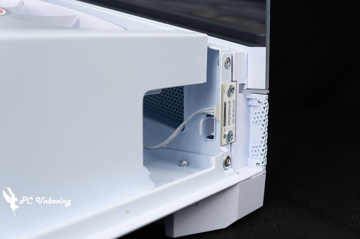

△ 側板的燈條供電接點。

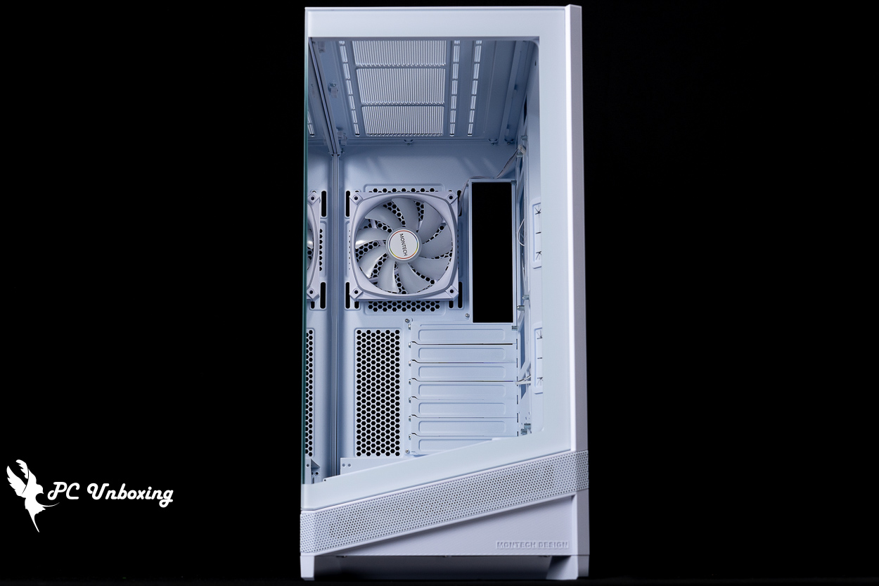

機殼後方可以支援 120 mm 風扇以及水冷排,或是尺寸較大的 140 mm 風扇安裝,但出廠時就已經預先安裝了一個直徑 120 mm 的 AX120 PRO 風扇負責排除廢熱,最大轉速可達 1600 RPM ±10%,標榜最大風量為 72.3 CFM;最大風壓則是 1.85 mmH₂O,最大噪音值標榜為 ≤25.4 dB(A)。
底下配置有七個 PCIE 設備安裝位置,採用可重複使用的擋板及無橫桿規劃,PCIE 插槽因為是無橫桿設計,所以可以很好相容顯示卡直立轉接架,但玩家要自行再額外選購直立架才能完成顯卡直立。

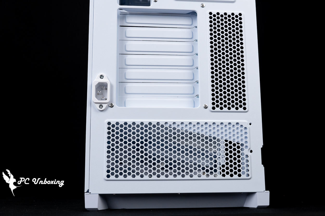

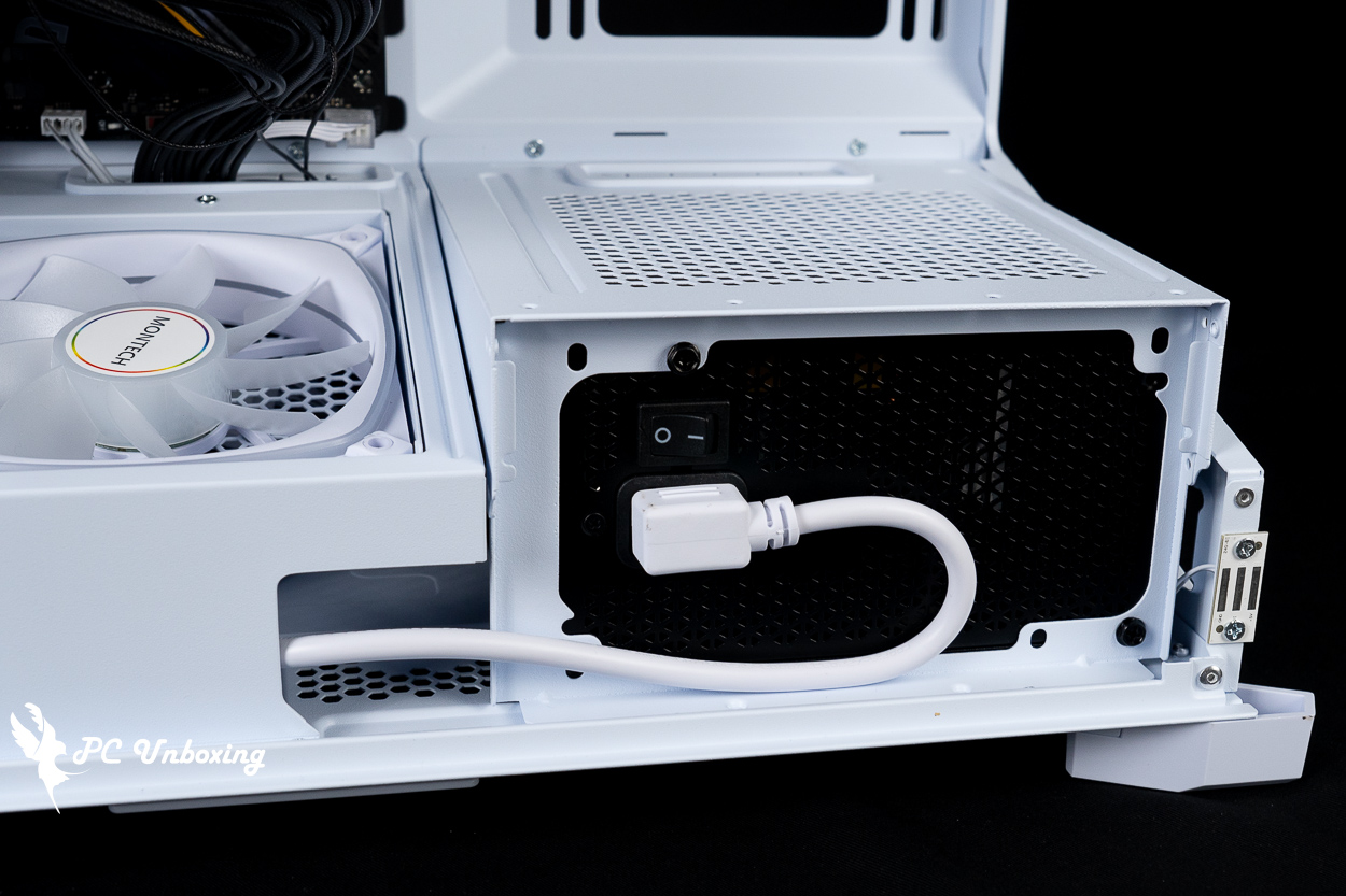

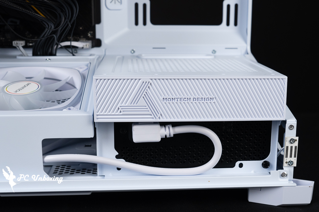

這款機殼特別的是使用把交流電插槽朝玻璃側板那一面的旋轉側置模式,在安裝上與常見下置式不太一樣,內部電源透過交流電延長線材連接到機殼後方,再透過後方對外連接插座。
△ 機殼後方一覽。
△ PCIE 設備與電源交流電延長插座安裝位置。
△ 後方已經安裝一個 AX120 PRO 風扇,但也可以更換成其他 120 mm 風扇以及水冷排,或是尺寸較大的 140 mm 風扇安裝。

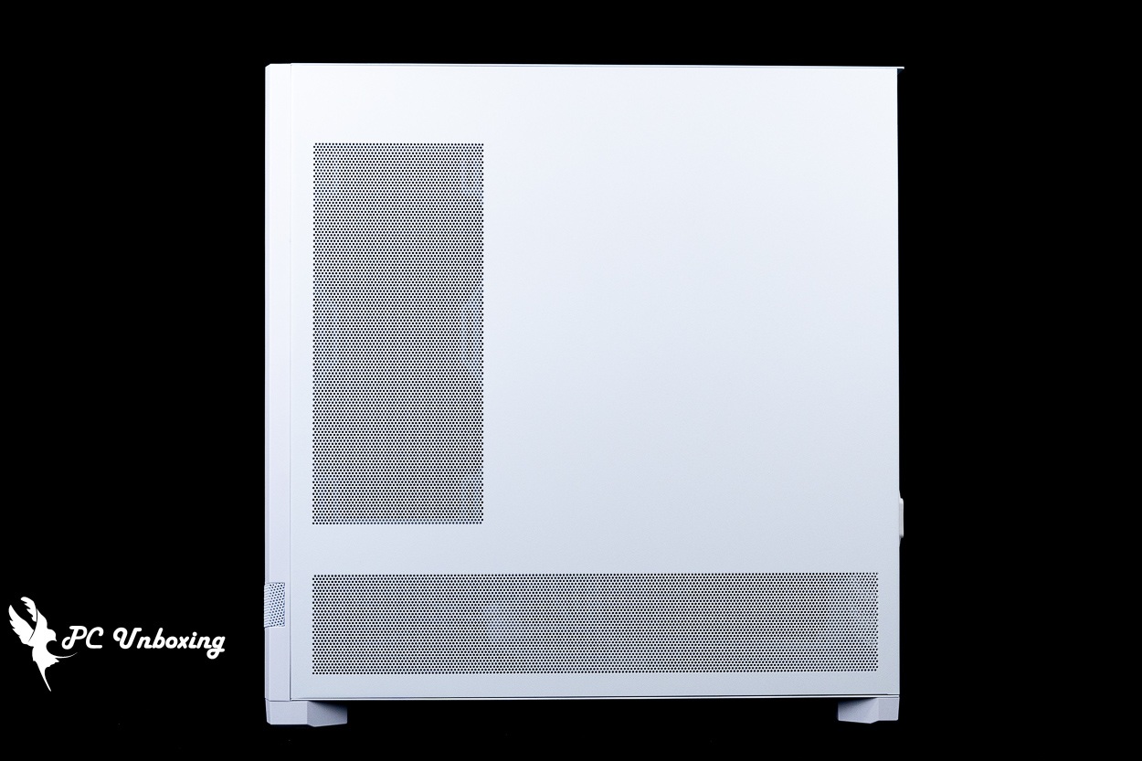

主機板背面一側提供網孔給側面兩個風扇安裝位置進風或是排風用途,但底下沒有設置磁吸式濾網,會在意的人可能要自行加裝。
△ 整線空間那面的鋼材側板設有通風網孔。
△ 底下沒有設置防塵網。

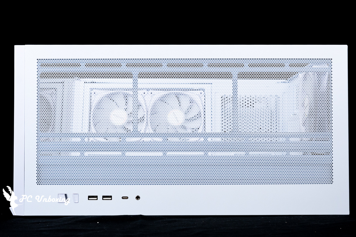

機殼上方支援 360 / 280 mm 的風扇及水冷排安裝,同樣也是沒有磁吸式防塵濾網,另外上方風扇支架是拆卸的,可以單獨拆卸利於裝機過程,但筆者實際安裝上置 360 AIO 過程中,覺得機殼內部空間足夠並非一定要拆除,就看實際安裝需求。
△ 機殼上方網孔。
△ 內部沒有額外防塵規劃。
△ 機殼上方最大支援 360 / 280 mm 的風扇及水冷排安裝。

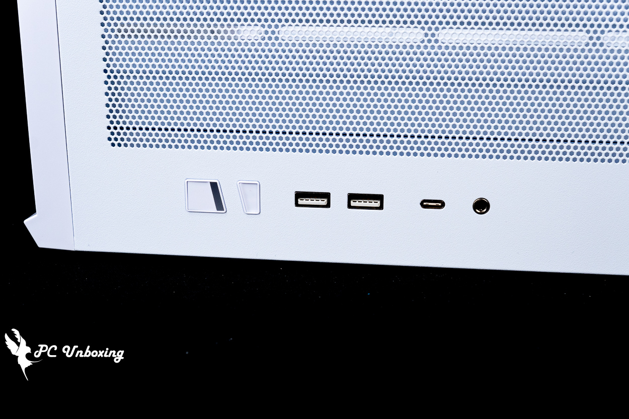

機殼 I/O 插槽設置在機殼頂端,所以這款機殼更適合放置於桌面以下高度使用(例如地面上)會更方便,提供了:開機鍵、燈效控制按鍵、2x USB-A 5Gbps、USB Type-C 20Gbps、TRRS 複合式耳機麥克風孔。
△ 機殼 I/O 埠一覽。
△ I/O 線材一覽。

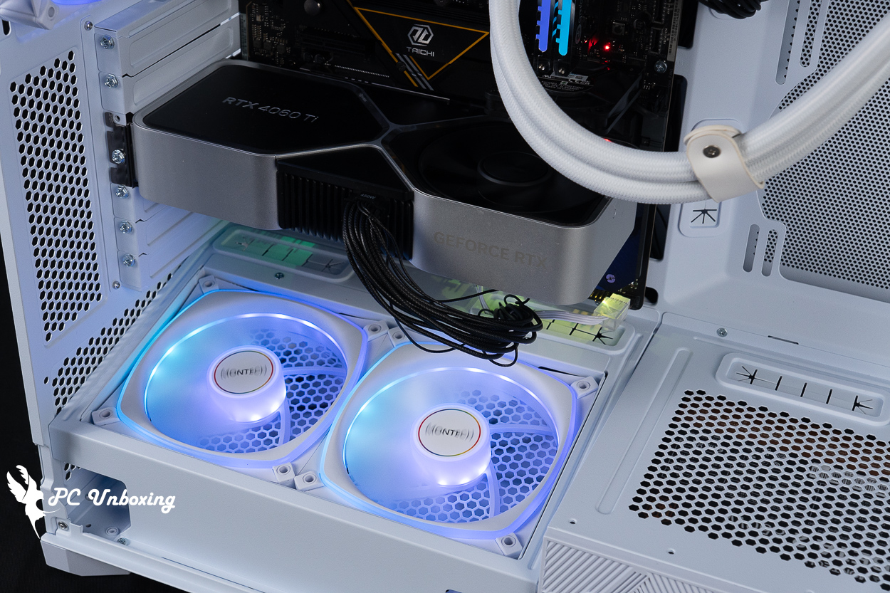

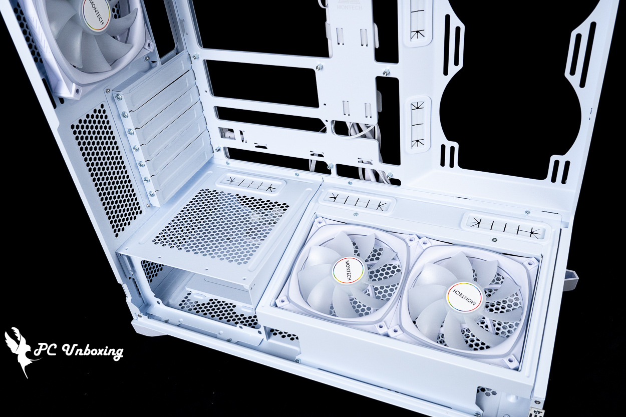

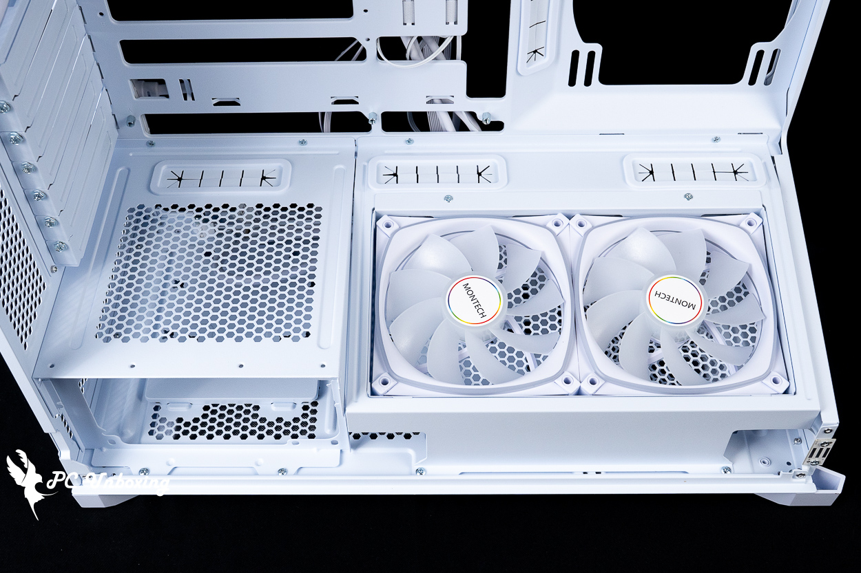

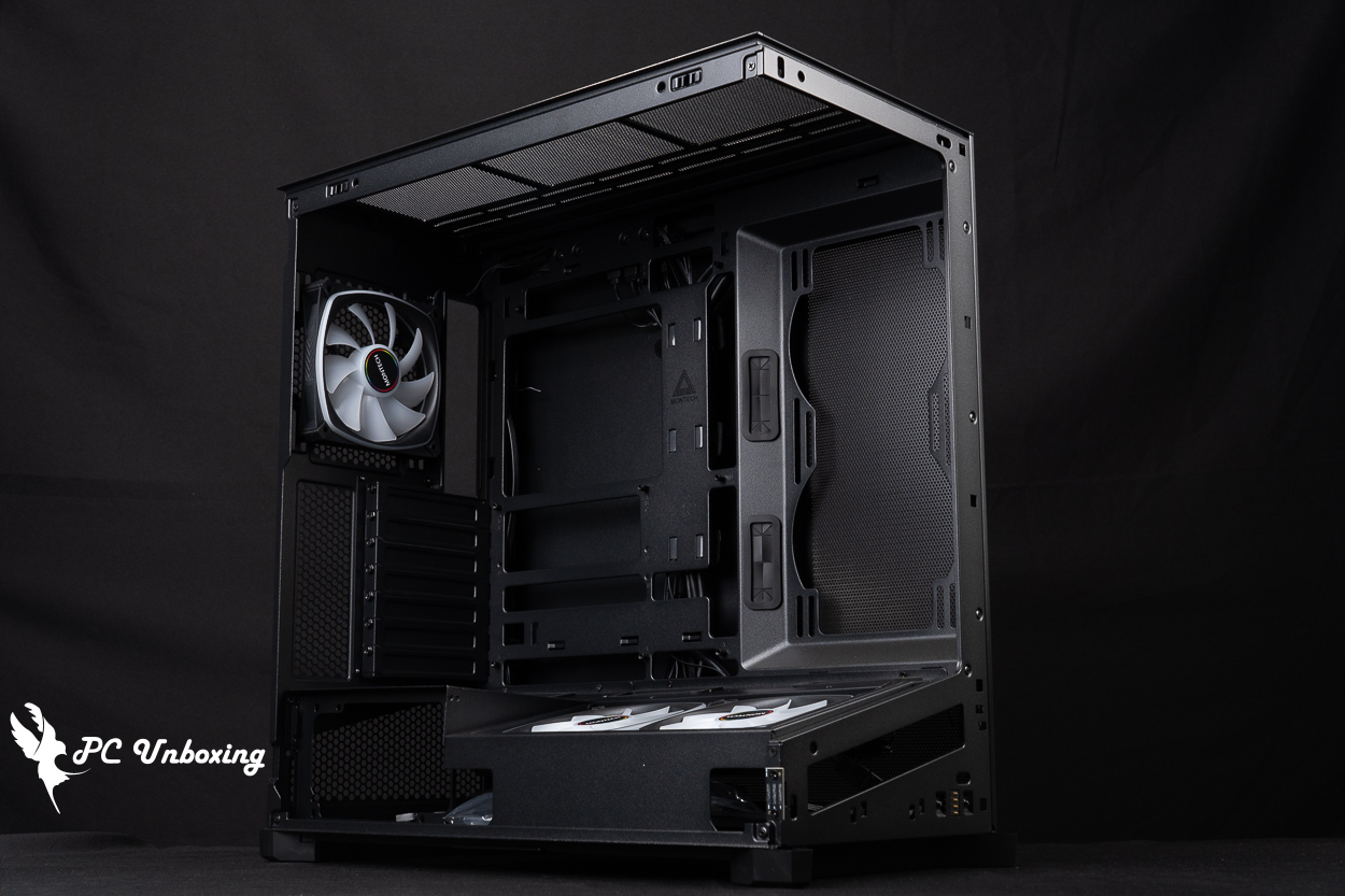

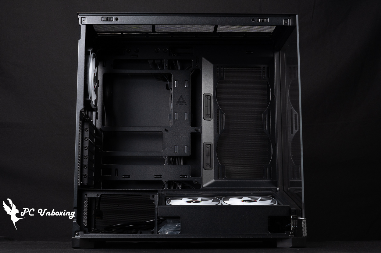

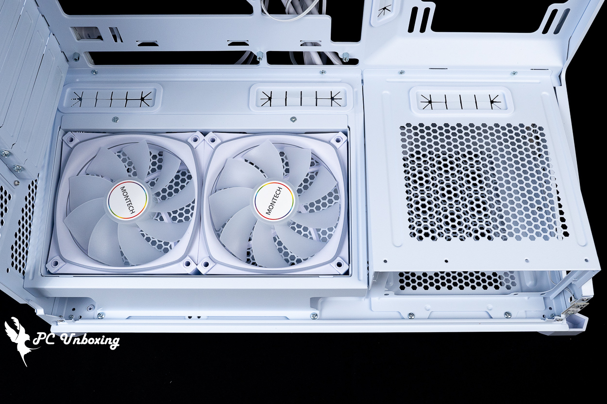

SKY 3 其中一個特點便是在底部風扇設置了 13° 仰角設計,這個下沉式風扇安裝區塊僅支援 120 mm 風扇安裝,而且使用可變動模組化設計,可根據使用需求去調整為強化風冷散熱的 CPU Mode 或是顯卡散熱強化 GPU Mode。
在出廠預設情況下,是電源在左側;風扇在右側的 CPU Mode,這個模式可以讓底部風扇的風流從顯示卡尾端繞過,讓 CPU 散熱器可以使用到更多冷空氣風流,但不知道搭配尺寸更大更寬的三風扇等級顯示卡,是否也能有好的風流。

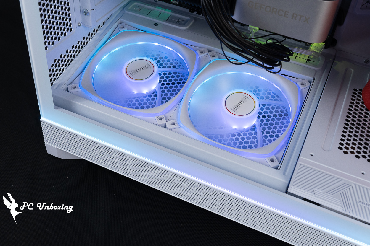

若想要加強顯示卡散熱(尤其是雙風扇顯卡),就可以使用 GPU Mode 來加強顯示卡散熱,這個模式下電源安裝位置換到右側;而兩個風扇在左側,讓風流完整直吹顯示卡。

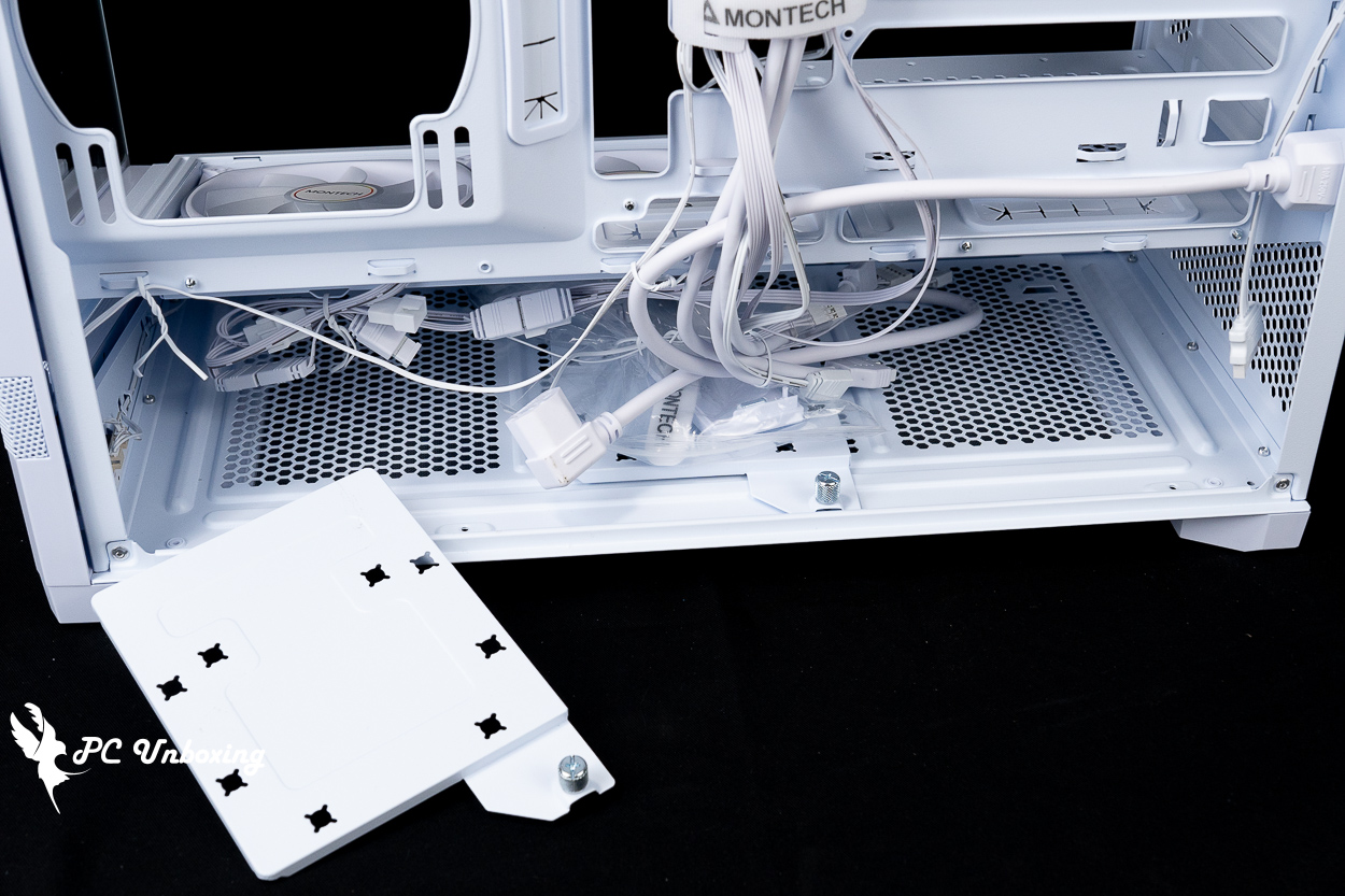

△ 出廠預設為電源在左側;風扇在右側的 CPU Mode,電源艙上面有四個鎖孔。
△ 電源跟風扇安裝架各自由四個螺絲固定,風扇安裝盤還有兩個螺絲固定著。
△ 模組化輕鬆變換成風扇在左側的 GPU Mode。

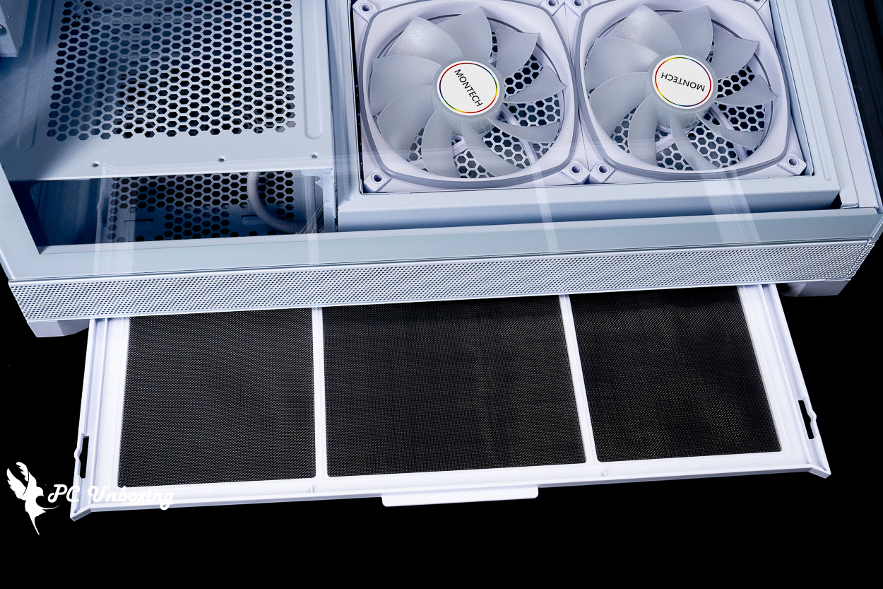

△ 機殼底下有側抽式濾網減少進塵量。

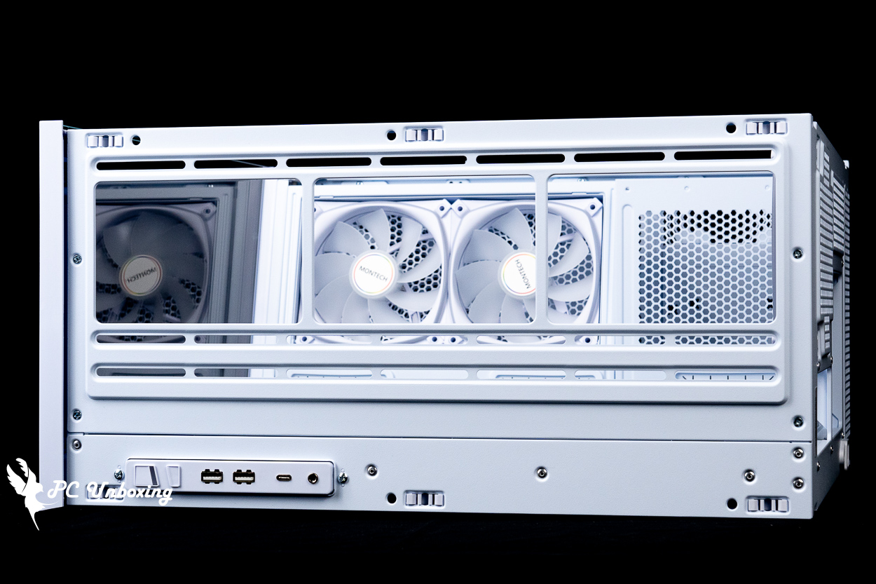

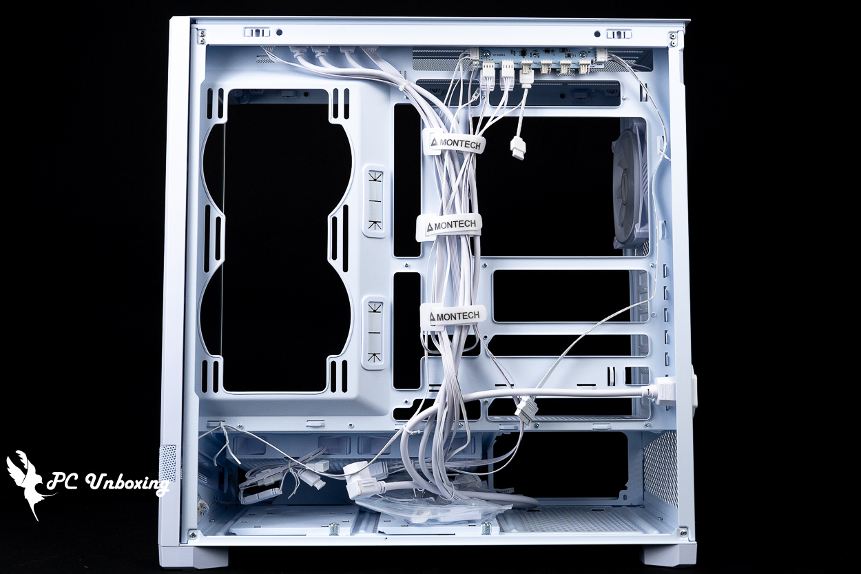

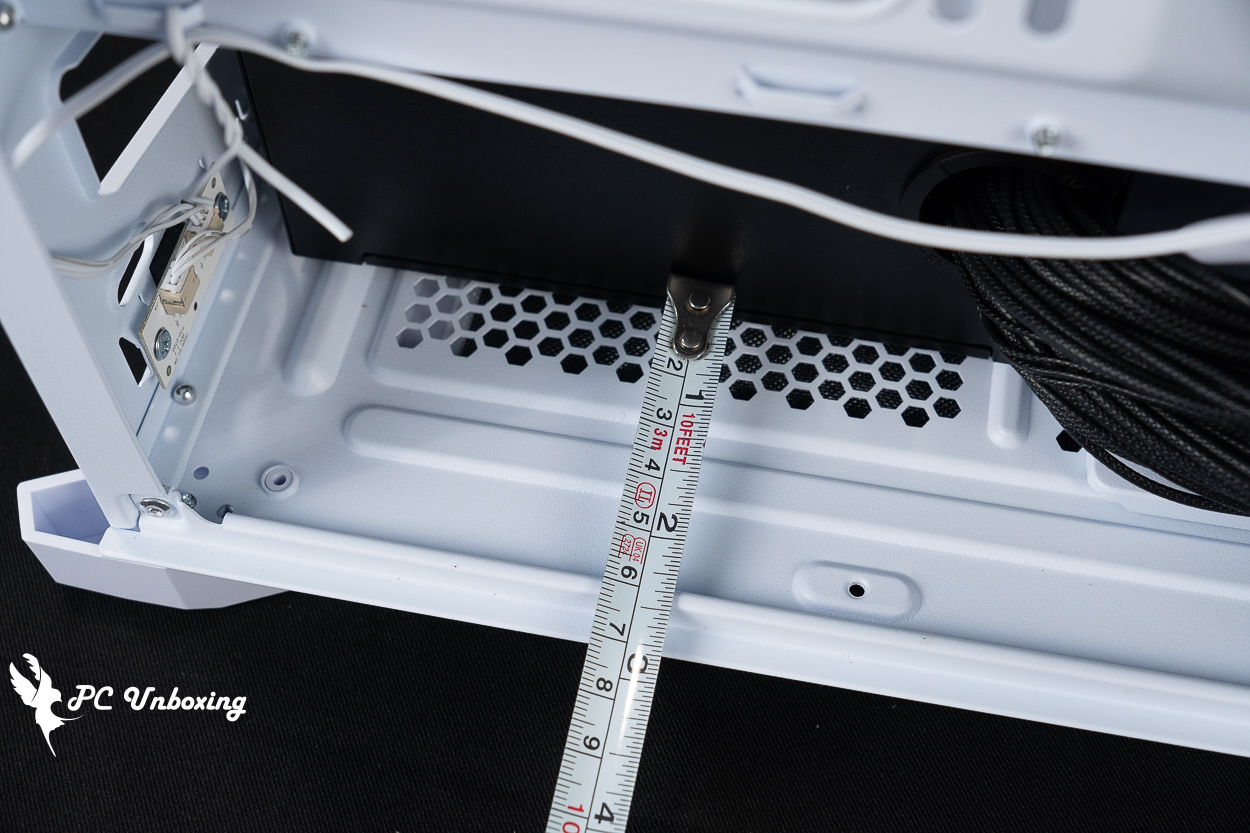

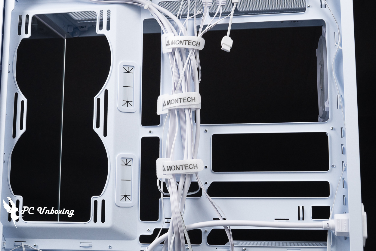

主機板背面的整線空間相當充裕,因為要提供深度給交流電延長線材所以整線空間最多有 3 cm 可以使用,內部設有多個魔鬼氈束線帶讓整體整線體驗還算可以。

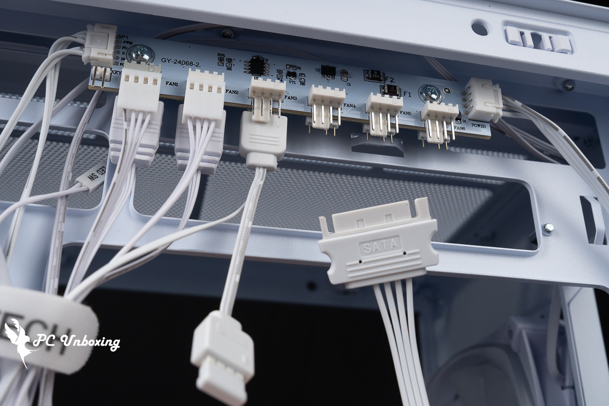

機殼內附贈了一組 ARGB 風扇 HUB 集線器,扣掉機殼預裝的風扇還有燈條所需插槽後,內附的 ARGB HUB 集線器還能再安裝四個 PWM 與三個 5V 3-Pin ARGB 設備。
機殼底部設有兩個複合式硬碟架可以安裝兩個 2.5 或是 3.5 吋硬碟,整個機殼最多可以擴充兩個 2.5 或是 3.5 吋硬碟,總數兩個硬碟。
△ 機殼整線空間一覽。
△ 整線深度最多有 3 cm。
△ 魔鬼氈束線帶幫助整線。
△ 內附的 ARGB HUB 集線器需要一個 SATA 供電,並提供 PWM 與一個 5V 3-Pin ARGB 接頭連接主機板插槽,可以透過主機板進行風扇轉速與燈效設定。

電源供應器則相容 ATX 規格長度 160 mm 安裝,實際搭配長度 140 mm 的 BETA 2 850W 電源安裝,大約還有 6 cm 的整線空間可以用,而電源安裝位置上下都設有網孔,所以可以同時提供風扇向上或向下的 PSU 安裝。
△ 側置電源安裝深度展示。

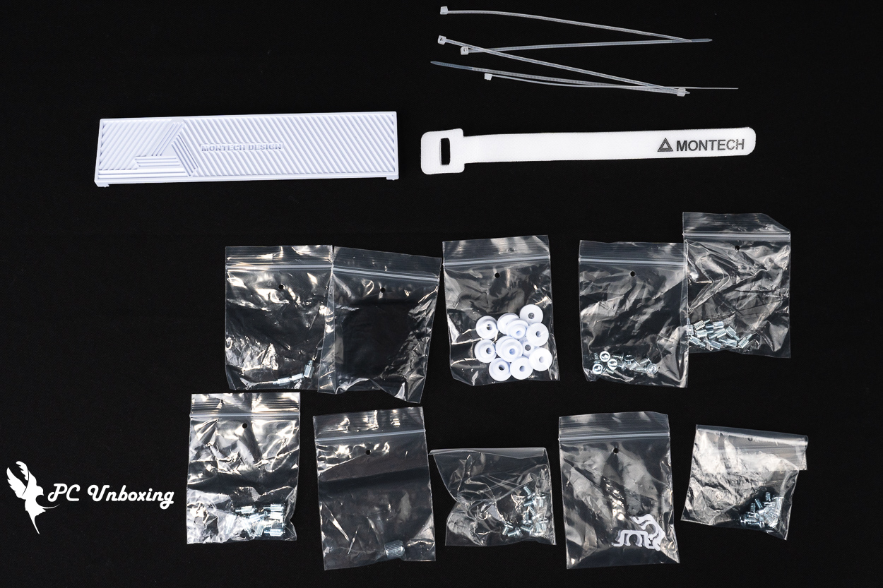

△ 配件提供一次性束帶、各項螺絲、魔鬼氈束線帶、側置電源磁吸裝飾板、擦鏡布、硬碟安裝軟墊。

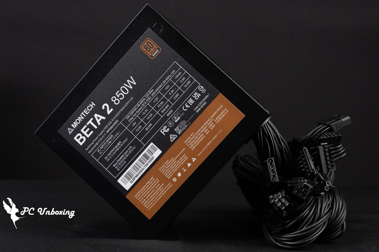

BETA 2 850W 電源尺寸為140 x 150 x 86 mm 長度僅 140 mm,以較短的身長帶來更多機殼藏線空間使用,通過 80 PLUS 認證機構的 Bronze 銅牌轉換率標準,也符合 ATX 3.1 規範,防護機制則有 OPP / OVP / UVP / SCP / OCP / OTP 等多重保護,供電線材則是使用直出設計,所以電源本身給什麼就只能用什麼,電源使用直徑 Ø 120 mm 的 HDB 風扇為內部進行散熱。

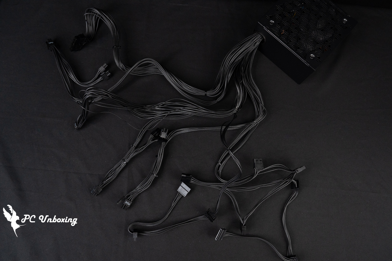

雖然是入門款性價比產品定位,但 BETA 2 850W 電源在線材有顧及到外觀分數,在線材表層使用軟質壓紋帶來更好的外觀分數,但沒有理線梳若想要更整齊可能就要自行加裝。
△ 直出線材一覽。

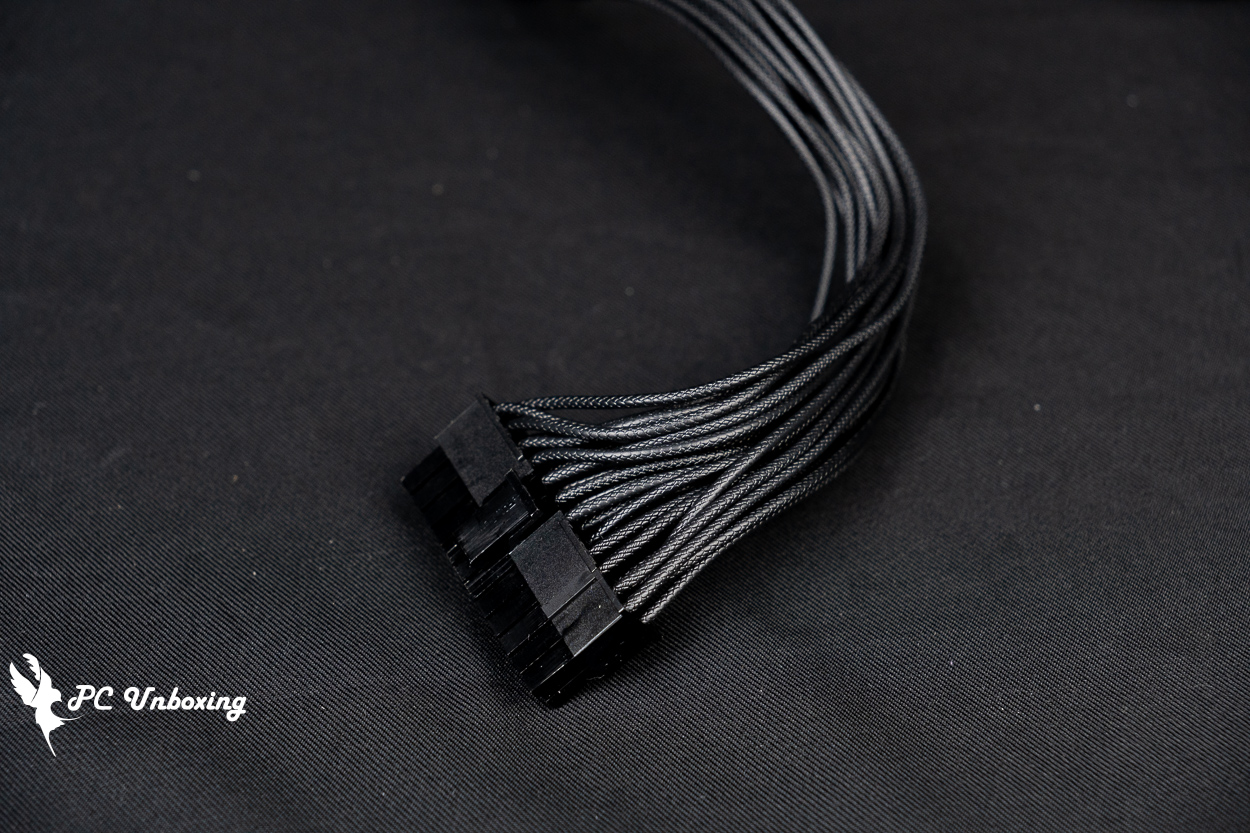

△ 主機板 24 Pin 供電線材。
△ CPU 供電線材為一條 y 字形線材有兩個 4+4 Pin,總計雙 8 Pin。

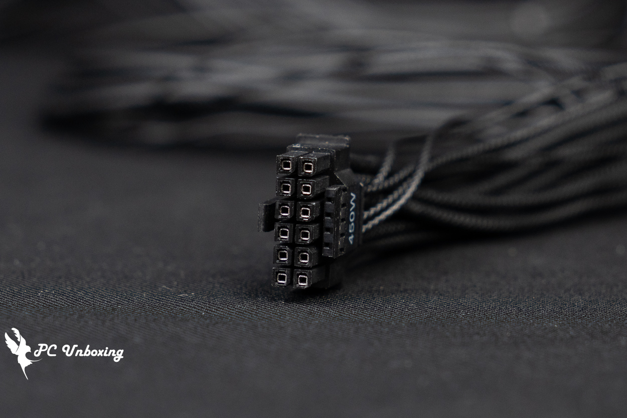

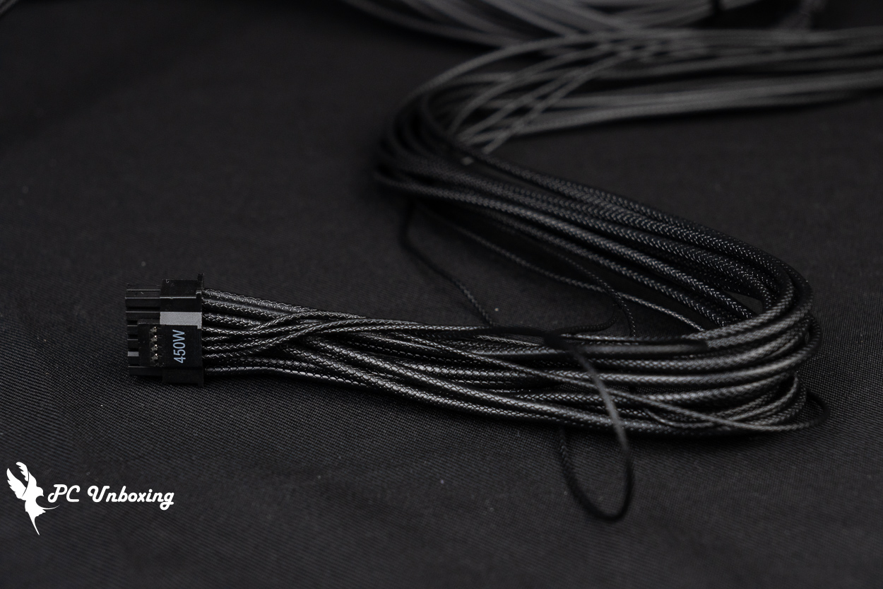

BETA 2 850W 電源的原生 12V-2×6 供電線材,透過供電接頭上的 H++ 來判斷確實是 12V-2X6 規格,線材上標示有著 450W 供電能力。
△ 單條供電上限 450W。
△ 12V-2X6 介面。
△ 側面雕刻 H++ 驗明正身。

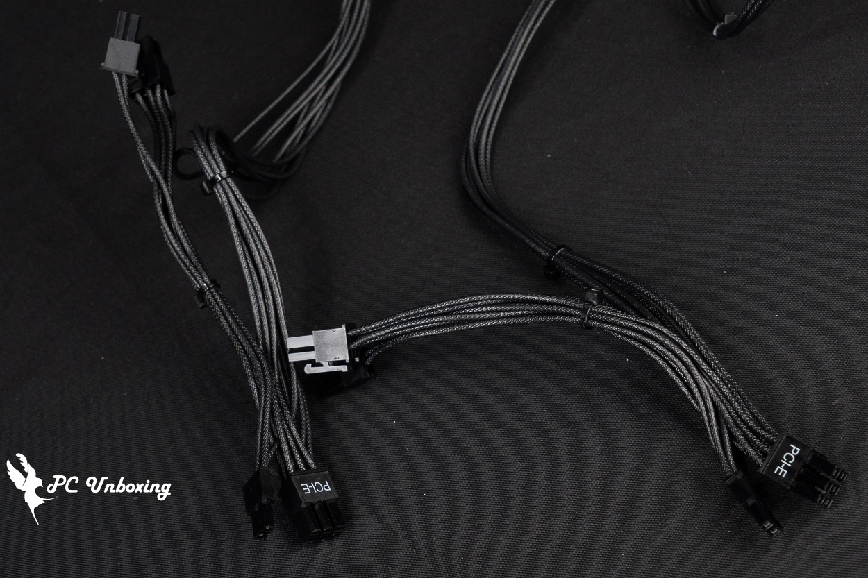

顯示卡 PCIe 供電線材有兩條,每一條各提供兩個 y 字形 6+2 Pin 供電接頭,總共有四個 PCIe 8-Pin 接頭。
△ 兩條 PCIE 6+2 Pin 供電線材,以 y 字形提供總共四個 PCIE 6+2 Pin 供電接頭。
其他設備供電線材還有兩條 SATA 供電線材上總共有 6 個供電接頭,兩條線材尾端配置 180 度躺平的 SATA 接頭,另外有一條大 4-Pin 供電線材,總共有四個大 4-Pin 供電接頭。
△ 兩條 SATA 供電線材與一條大 4-Pin 供電線材。

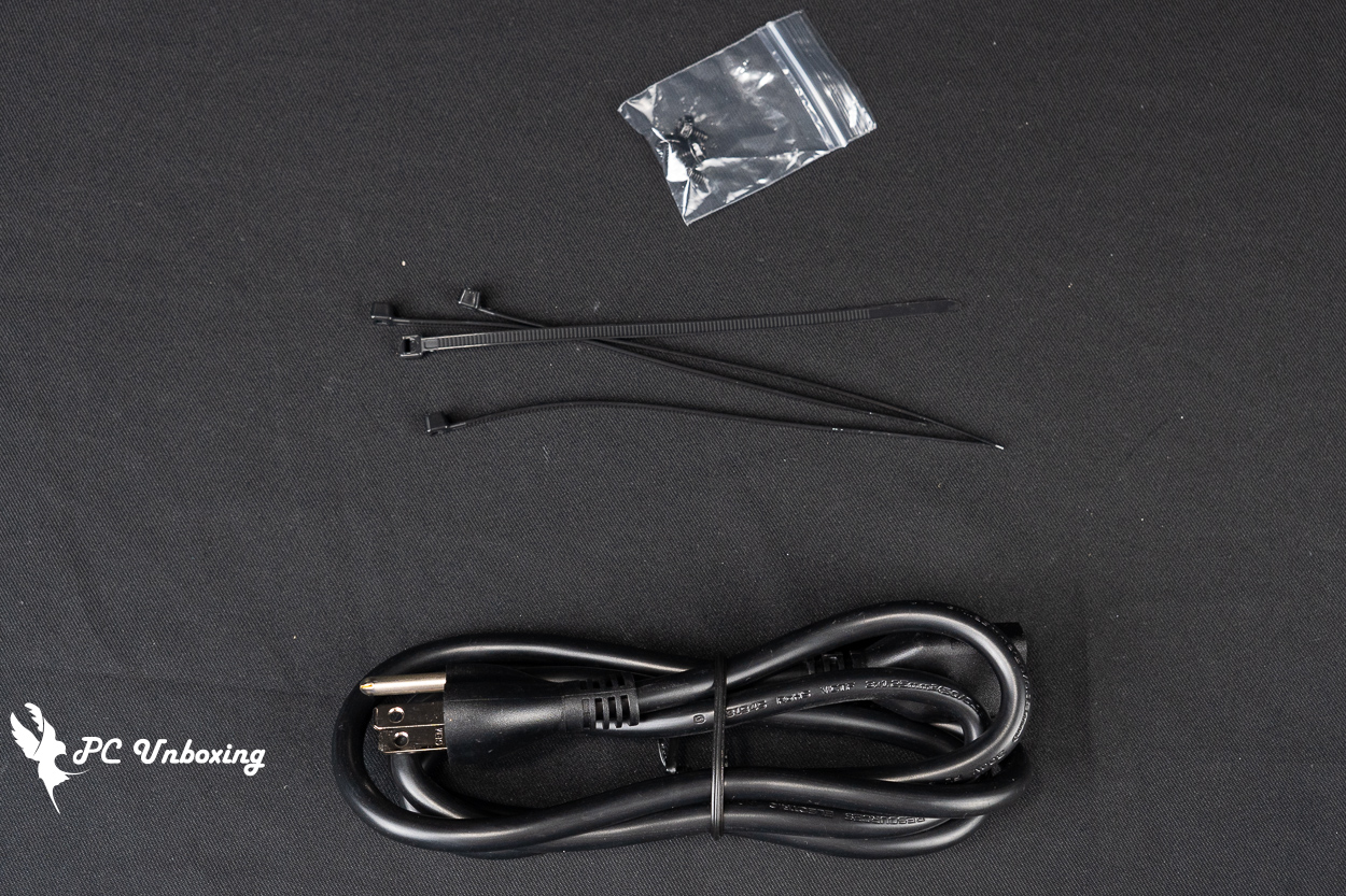

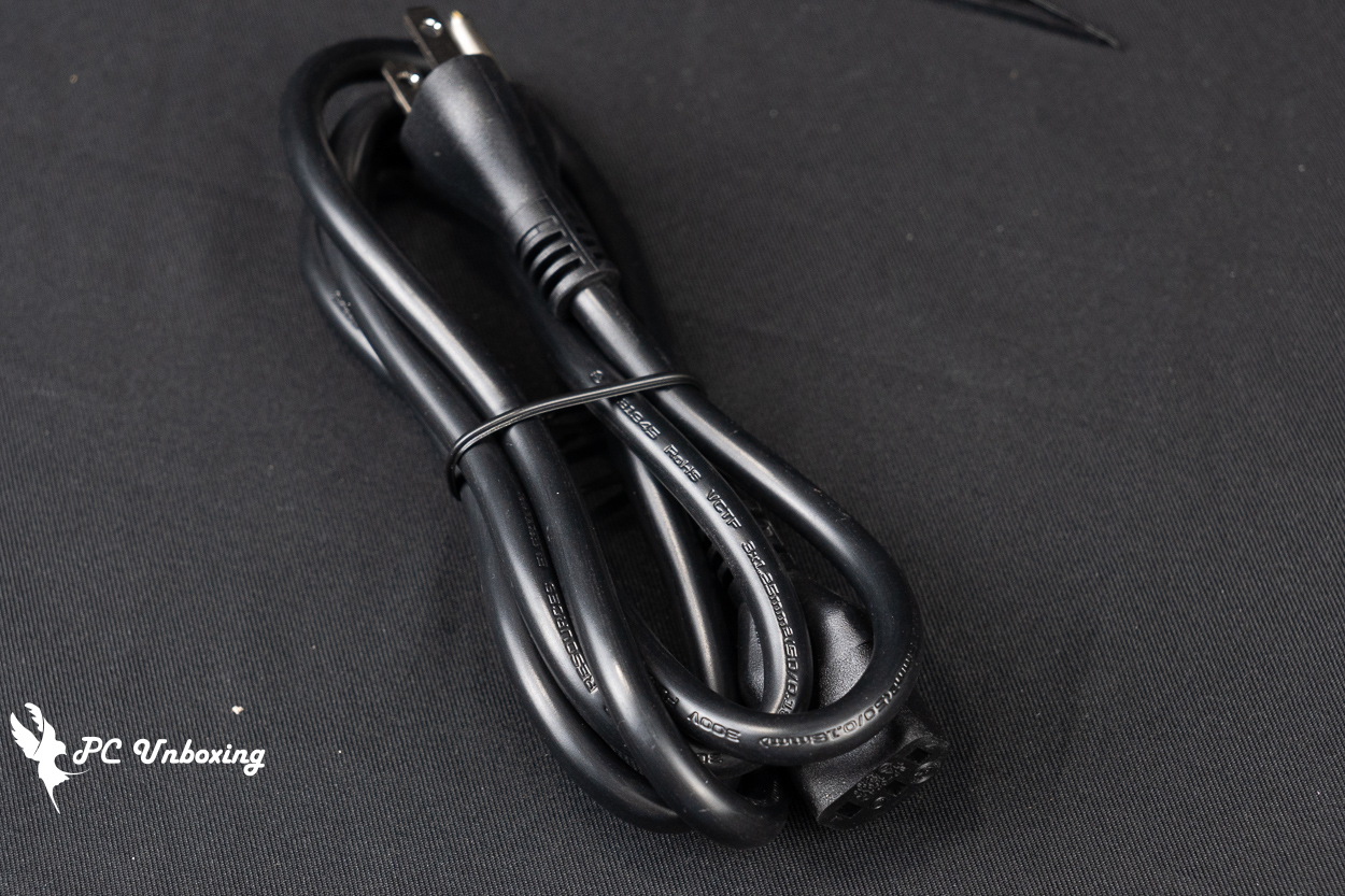

△ 交流電線材線徑。

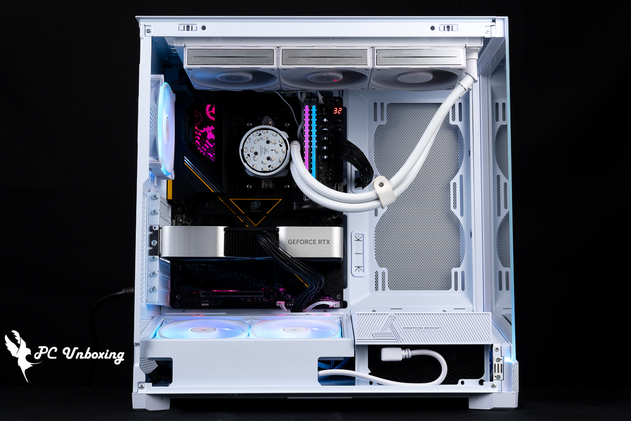

接著實際安裝君主 MONTECH SKY 3 機殼、BETA 2 850W 電源展示給大家看。
△ 在 SKY 3 機殼以 GPU Mode 模式,側置安裝 BETA 2 850W 電源,交流電延長線安裝示範。
△ 裝上配件中的磁吸飾蓋,但蓋上去之前記得要先把電源開關打開。
△ 搭配 ATX 主機板安裝。

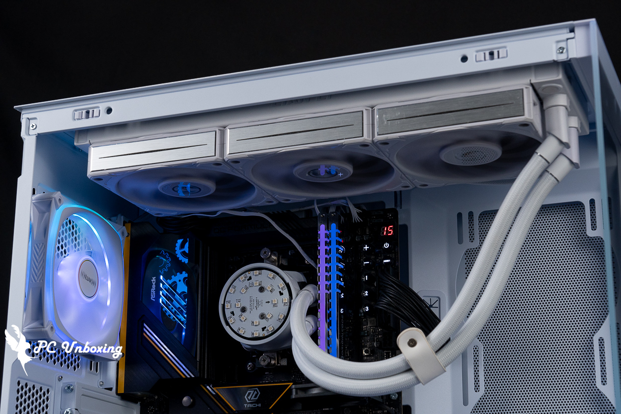

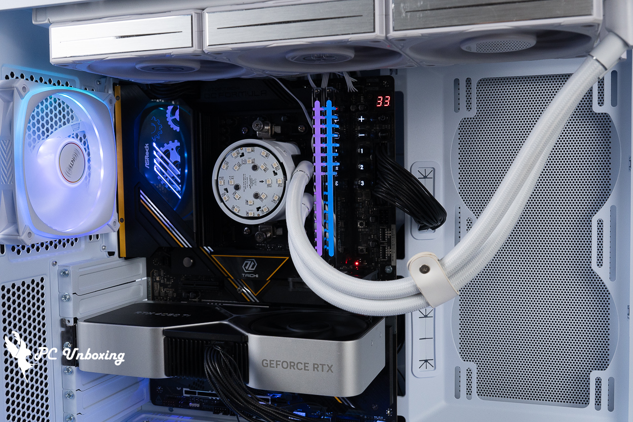

△ 上置水冷安裝展示,即便搭配較厚的水冷組合安裝也與主機板有相當足夠的空間。
△ GPU Mode 下風扇直吹雙風扇長度顯卡。
△ 主機板走線展示。
△ 側面風扇可以根據需求去加裝。

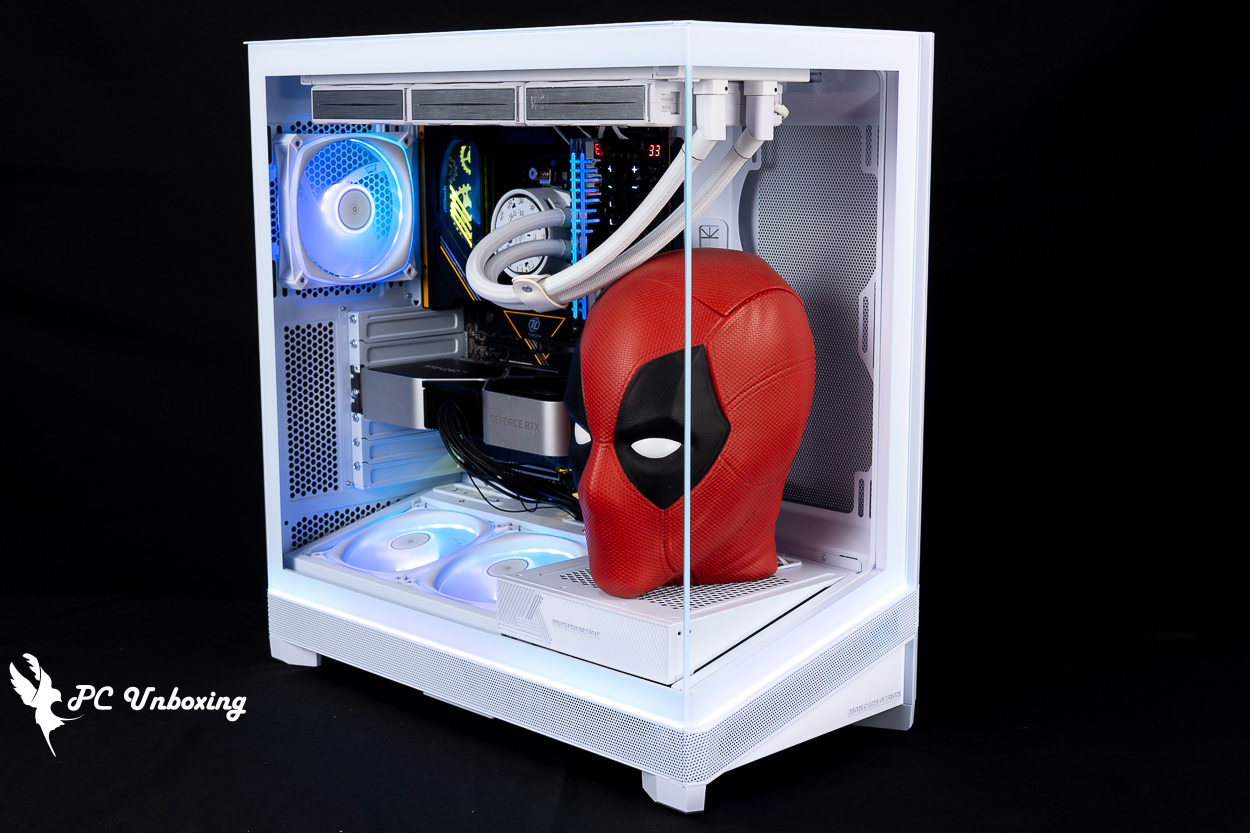

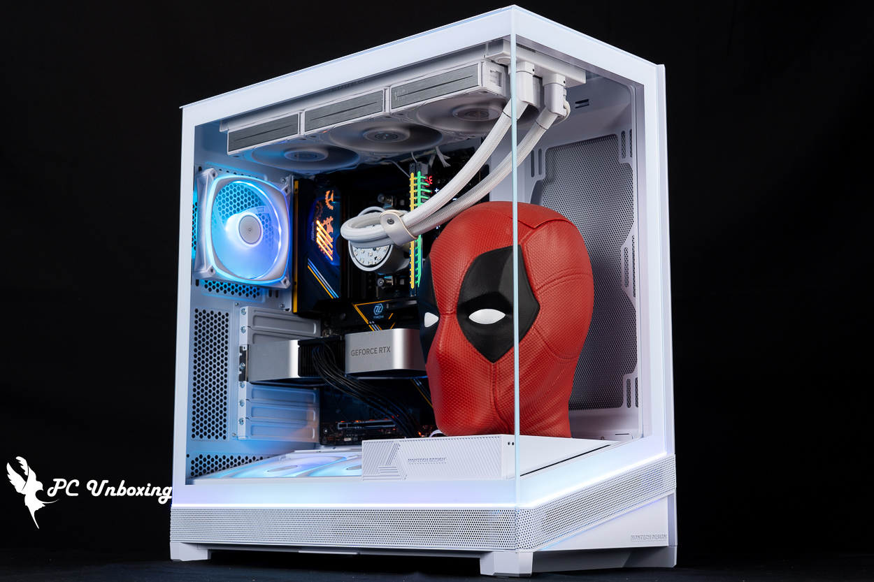

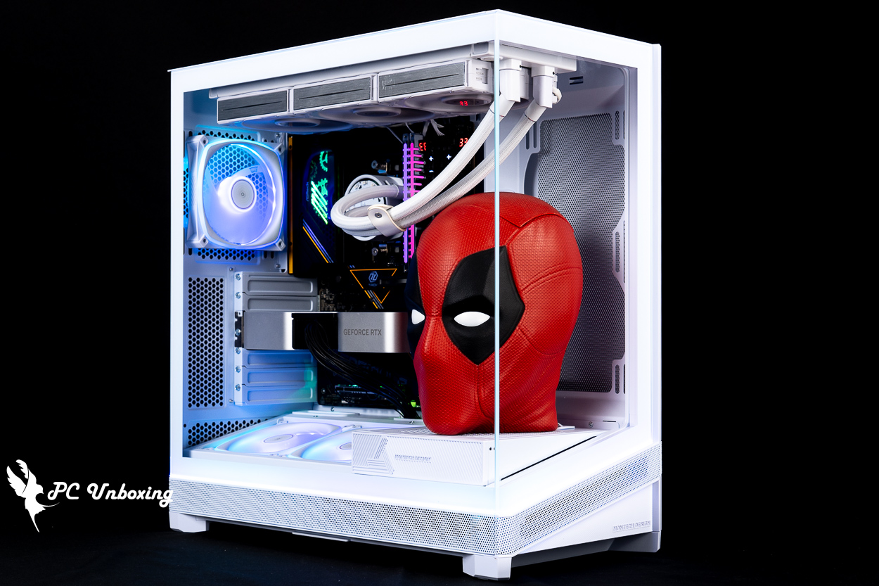

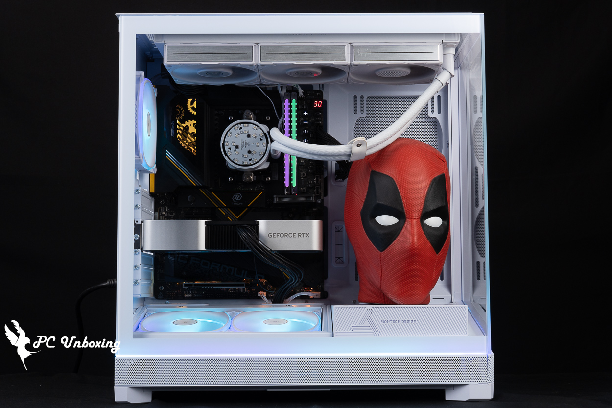

△ 側板蓋上,並且擺放模型,如果是搭配雙風扇顯示卡的話,電源艙上面空間非常充足可以擺放很大尊的模型。
△ 機殼內附贈的風扇燈光效果。
△ 側板燈條與底部風扇燈效特寫。
△ 機殼地平線燈條效果展示。
△ 君主 MONTECH SKY 3 機殼、BETA 2 850W 電源供應器實裝。

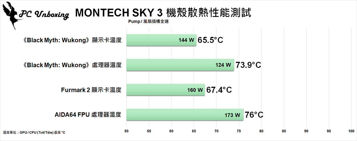

接著也實際對機殼進行散熱性能測試,搭配 AMD Ryzen 9 9950X3D 處理器以及 ASRock X870E Taichi OCF 主機板,在測試過程中於主板 BIOS 內將風扇插槽轉速設定於全速運轉,測試場景為 27 °C 密閉房間內進行實際測試,因普通房間的環境溫度難以控制所以僅供參考。
軟體使用 AIDA64 FPU 與 Furmark 2 同時燒機測試,來模擬處理器及顯示卡高負載壓力狀態下的溫度數據,另外會使用《Black Myth: Wukong_黑神話:悟空》1080P 畫質遊戲運行測試情境,而數據收集則使用 HWiNFO64 收集並紀錄最高溫度與功耗。
測試平台
處理器:AMD Ryzen 9 9950X3D
散熱器:LIAN LI GA II Trinity SL-INF 360(全速)
水冷風扇:LIAN LI P28(全速)
散熱膏:Cooler Master MASTERGEL MAKER 40g(熱導係數 11W/mK)
主機板:ASRock X870E Taichi OCF (BIOS 版本:4.03 )
記憶體:Origin code vortex DDR5 48 GB(24 GBx2)
顯示卡:NVIDIA GeForce RTX 4060 Ti Founders Edition 8GB
電源供應器:MONTECH BETA 2 850W
機殼:MONTECH SKY 3
跟大家補充幾件事情,第一個是筆者將 ASRock X870E Taichi OCF 的 BIOS 版本更新至 4.03,其餘設定:EXPO_on、所有風扇插槽設定為全速。
在雙烤測試項目 AIDA64 FPU 中,處理器封裝溫度最高為 76 °C, RTX 4060 Ti FE 顯示卡在 Furmark 2 測試中最高溫度為 67.4 °C。
而《Black Myth: Wukong_黑神話:悟空》遊戲過程中處理器封裝及顯示卡最高溫度為 73.9 °C 及 65.5 °C。
  • 《Black Myth: Wukong_黑神話:悟空》性能測試工具 1920 x 1080(FHD)_1 round
  • 顯示卡測試 Furmark 2_30 Minute
  • 處理器測試 AIDA64 CPU_30 Minute
  • CPU (Tctl/Tdie) 溫度是晶片中 CPU 感測器的實際最高溫度,處理器是否會過熱降頻也是以這個數值為基準點。
△ 機殼散熱性能圖表。
△ 雙烤測試截圖,CPU 最高溫度為 62 °C;而 CPU (Tctl/Tdie) 處理器封裝最高溫度為 76 °C。

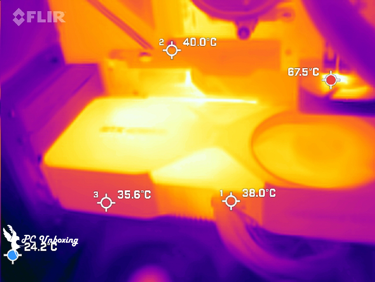

在平台進行燒機測試紀錄結束後持續進行測試,使用 FLIR ONE PRO 熱像儀來觀看電源供應器線材的溫度狀況提供給大家參考。
△ 測試過程 12V-2X6 線材溫度大約 38 °C。
