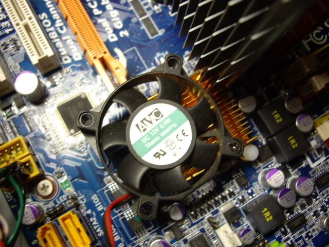

就往機子那邊看了一下,
我居然忘了將散熱器的電源接上,也就是之前都是跑靜音版…;tongue;
突然覺得這顆CPU真猛,上4G,用個散熱器,風扇也沒轉,還可以跑。
後來接上電源後,重新開機,進LOGO後不久,
就螢幕一片慘綠,
關機後,認為是南橋太熱,就給它裝個風扇散熱。

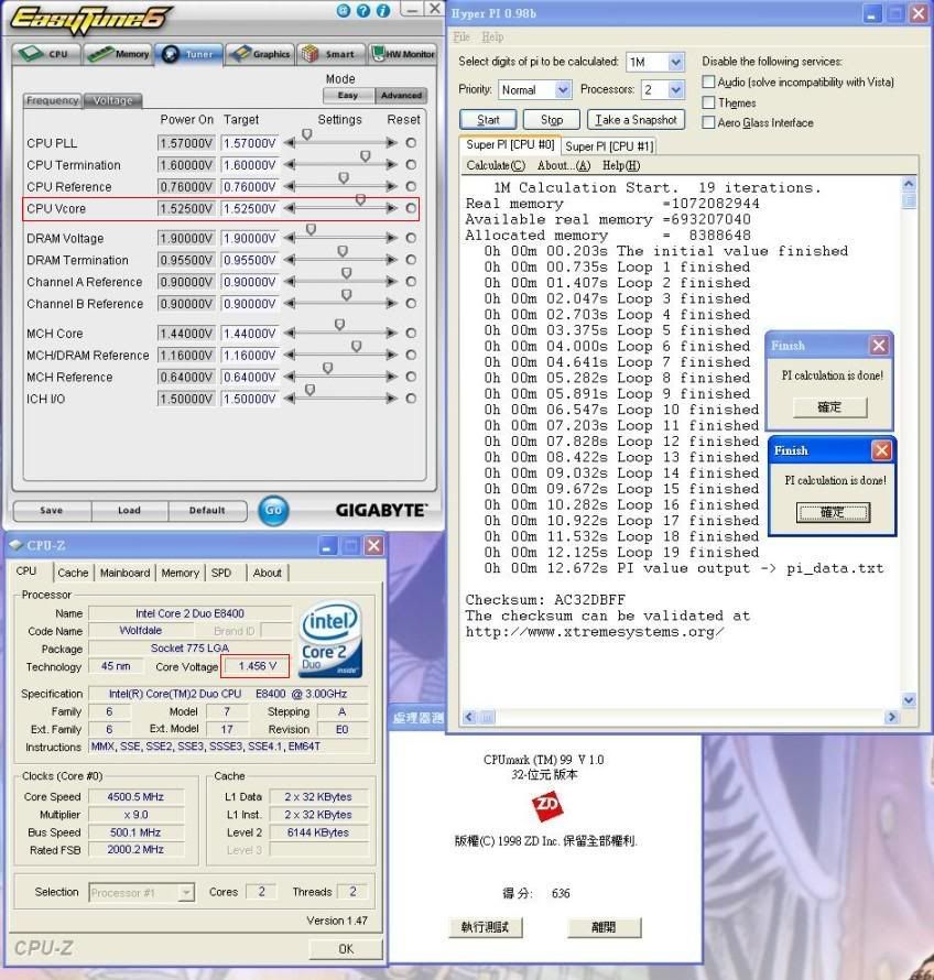

換跑個533外頻,
發現技嘉這塊主機板,在BIOS設CPU電壓為1.5V,
可是在CPU-Z中顯示的是1.44V,
也就是掉壓0.06V,這應該叫""基本掉"",
後來跑個雙PI 1M,在跑的過程中,
CPU-Z的電壓最低看到1.40的,
也就是執行程式,又會再掉""0.04V"",
這叫做執行掉…;face12;
意思這塊板子掉壓掉很大,
從0.06V到0.1V之間,
也就是說若CPU1.4V可跑的,
它就要設成1.5V,

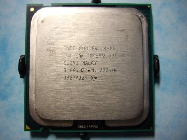

先看個CPU圖:
就是那個大家愛用的序號。

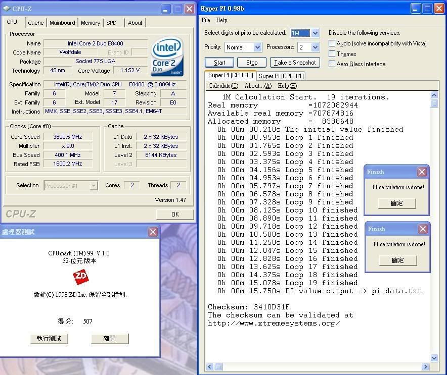

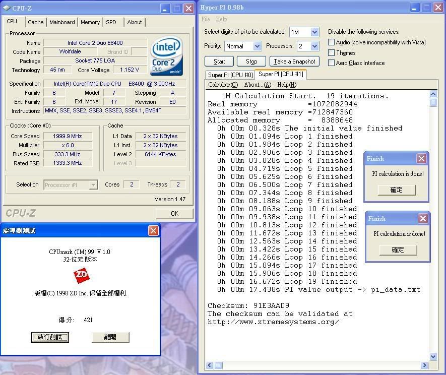

先跑個預設加節能,覺得有點怪怪的,
怎麼CPU溫度此時達到50多度了…

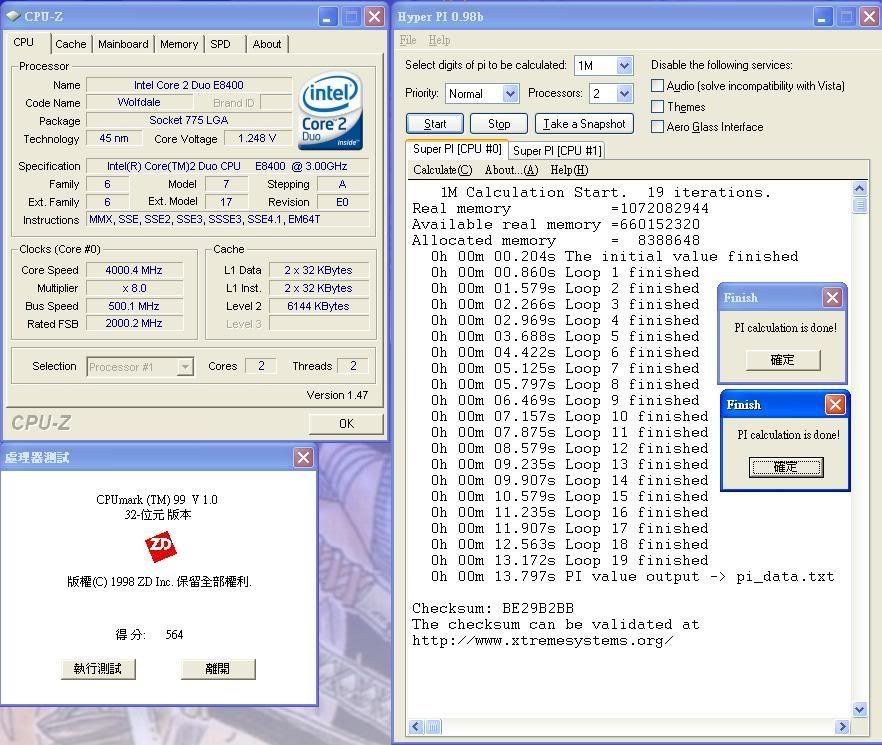

繼續上500外頻,此時溫度高達80多度,已經快90度了,
想說跑個500*9看看,結果直接關機,

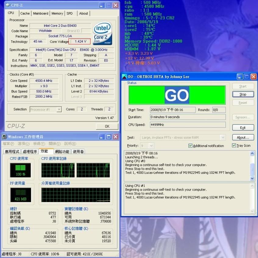

就螢幕一片慘綠,

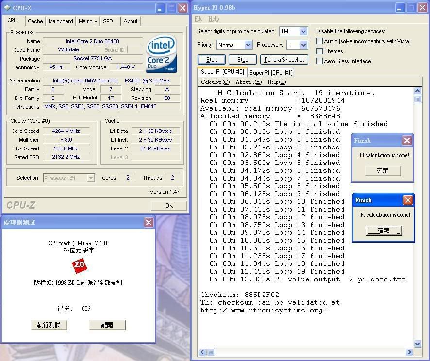

換跑個533外頻,
可是在CPU-Z中顯示的是1.44V,
後來跑個雙PI 1M,在跑的過程中,
CPU-Z的電壓最低看到1.40的,
