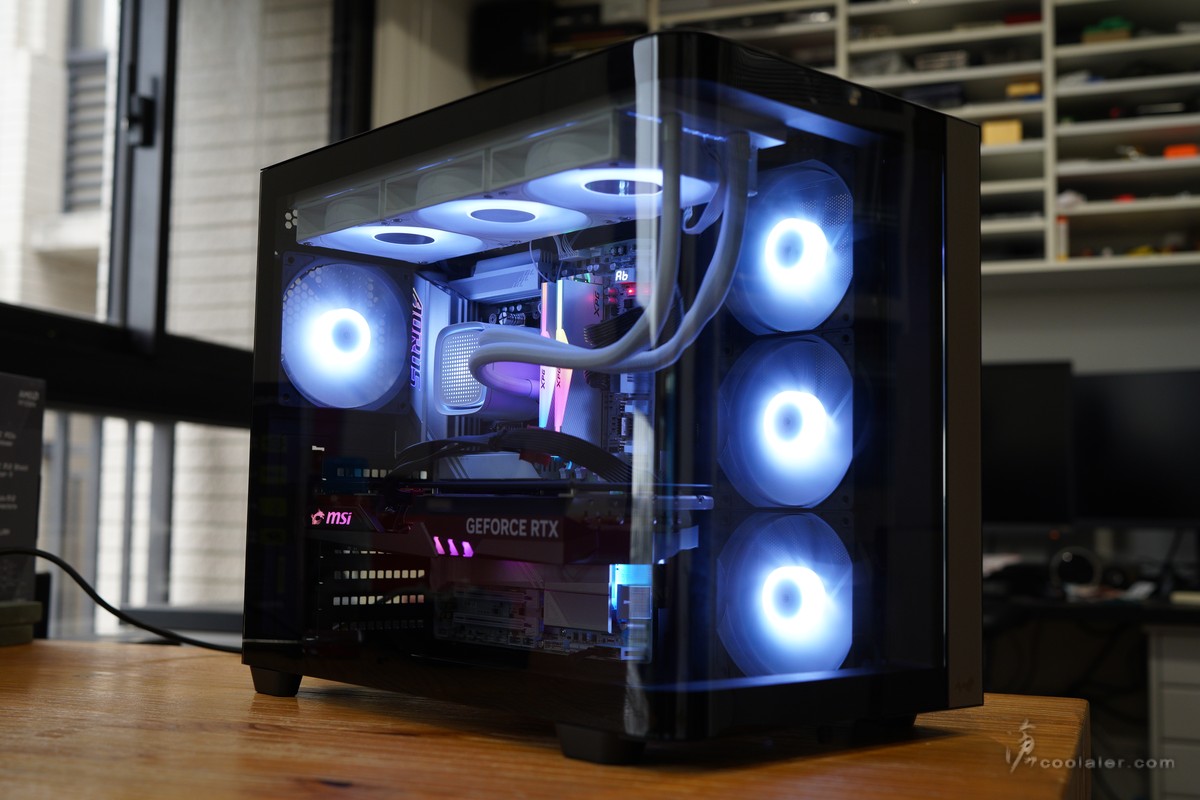

InWin 最近推出了新款機殼 W31,也是迎廣新的 W 系列,採用全景玻璃一體式的曲面玻璃,呈現 270 度的觀賞視角,網友也稱之為海景房。機殼內部採用雙艙式架構,將核心零件與電源供應器區隔,主要加大主板背部空間,用以支援背插式主機板,正面空間更為俐落,也滿足玩家對於簡潔的極致需求。

有沒有種似曾相似的感覺,機殼就是這樣的,就好像跑步游泳一樣,還不是你做什麼他就做什麼!不過這在迎廣上面確實是有比較少見一點,但270度曲面玻璃題材,占了大半,你說要有甚麼變化嘛,確實是有難度。

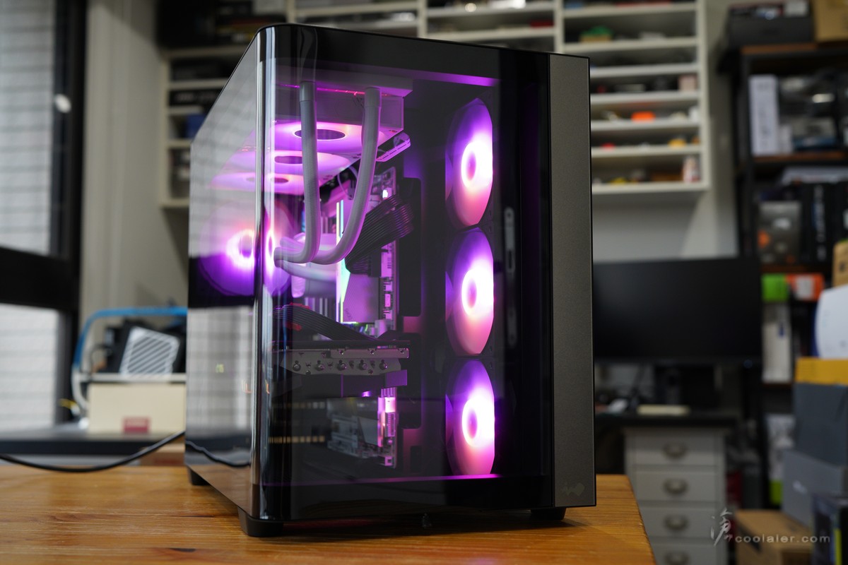

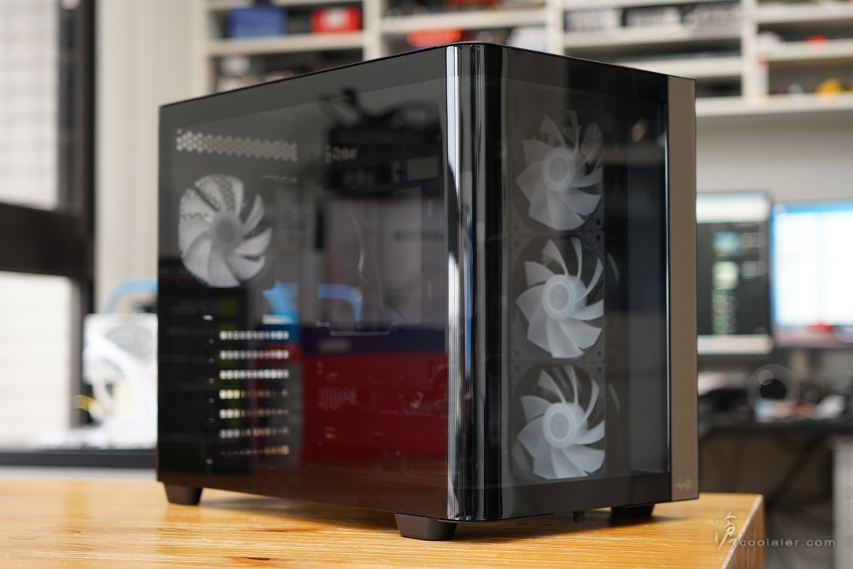

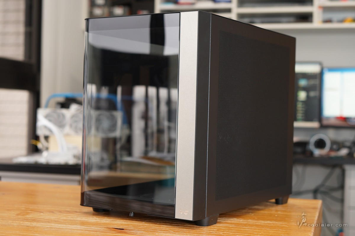

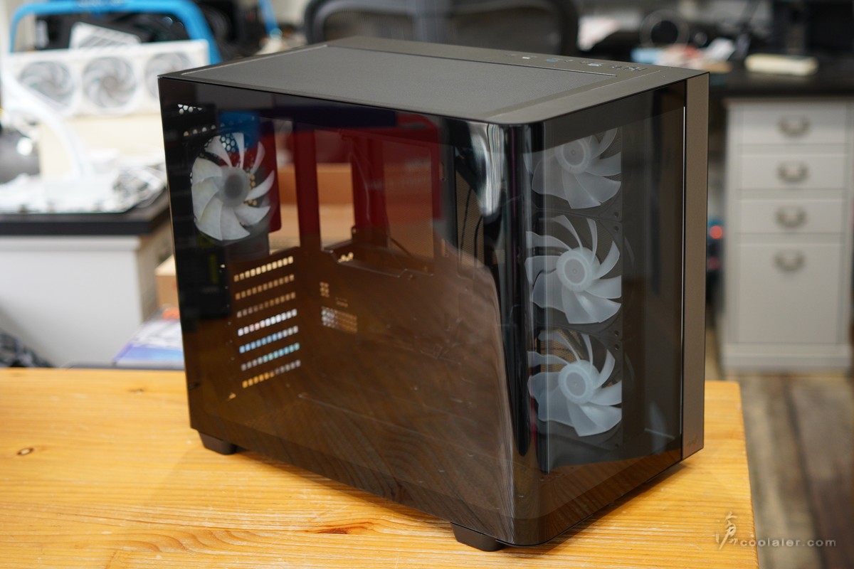

面板與側板採用大面積的曲面玻璃,相較於常見兩片式,少了中間的接縫。

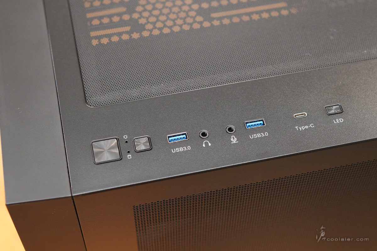

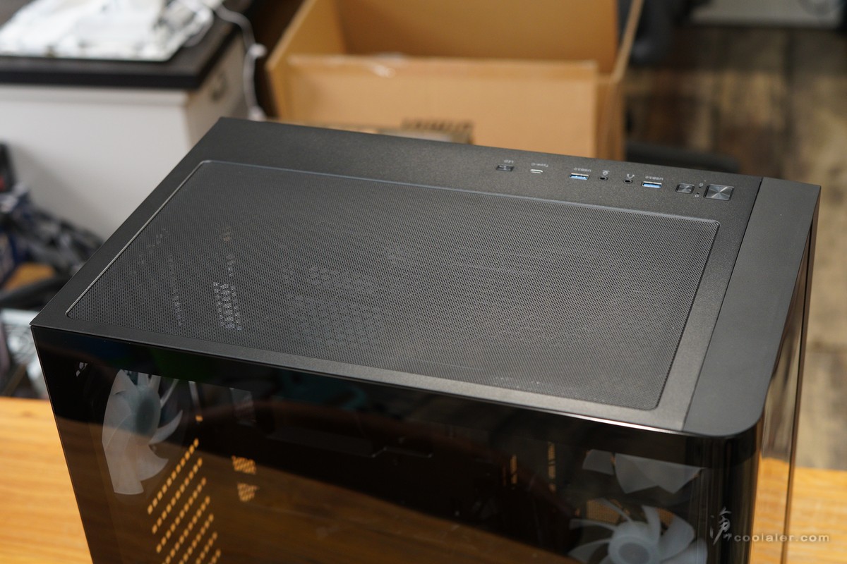

頂部為大面積通風孔,外側為磁吸式快拆濾網。
IO 的部分在頂部右側,有電源鍵、重置鍵、2個 USB 3.0、耳麥孔、1個 USB 3.2 Gen 2x2 Type-C、LED 燈效鍵。
雖然整體為黑色,但面板右側邊採用銀邊條綴飾。

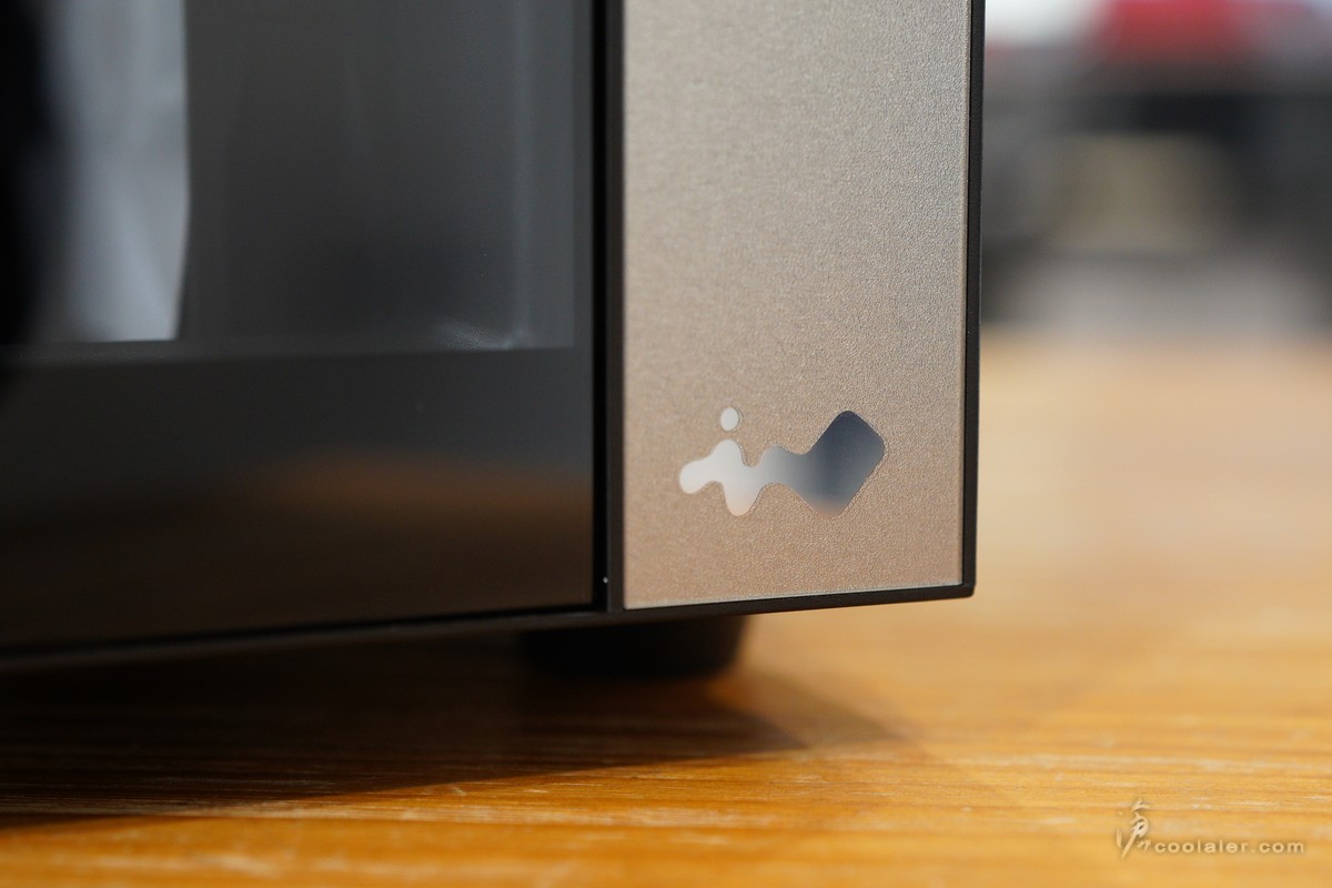

下方有一個 InWin 鏡面 Logo。

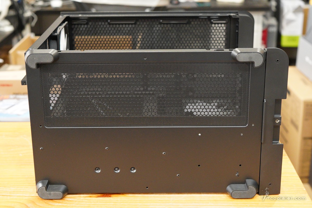

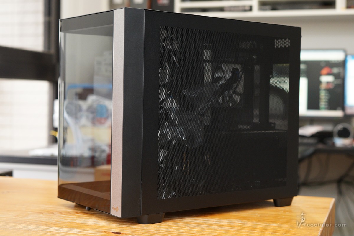

右側板採大面積通風孔設計,因為是較細格狀,所以內部並沒有另外鋪上濾網。

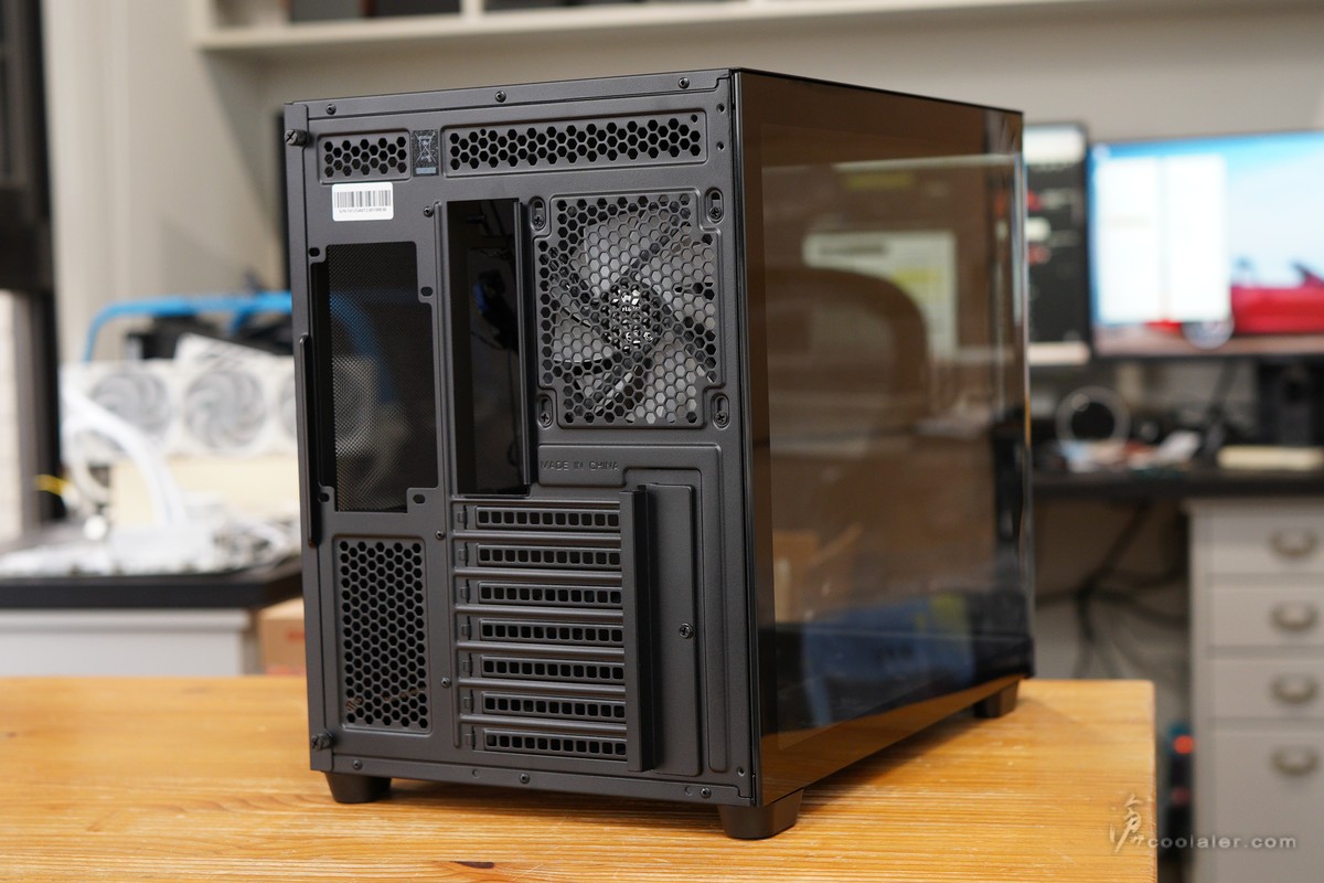

後方,電源供應器安裝於主板背面,上下都開有通風孔。

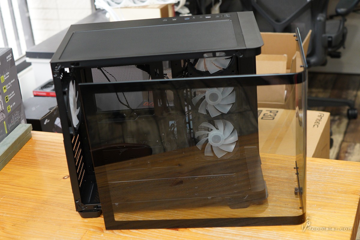

曲面玻璃拆卸方式,在面板處下方有一顆防掉落的手轉螺絲,轉鬆後前側推出,如果覺得卡卡,那是底部螺絲可能沒鬆脫完全或是勾到,拆卸需要留意,避免掉落危險。

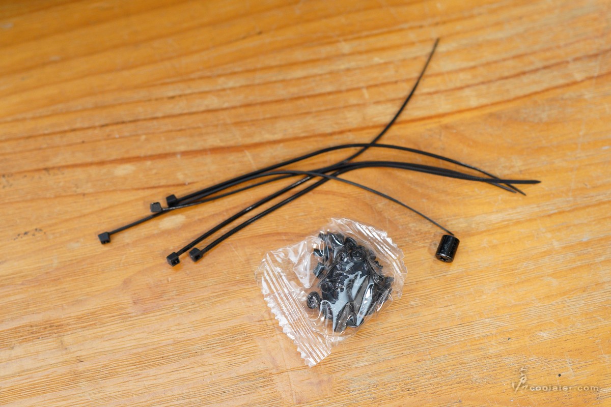

配件有5條一次性束帶、螺絲包、十字銅柱套筒。說明書需上官網觀看。

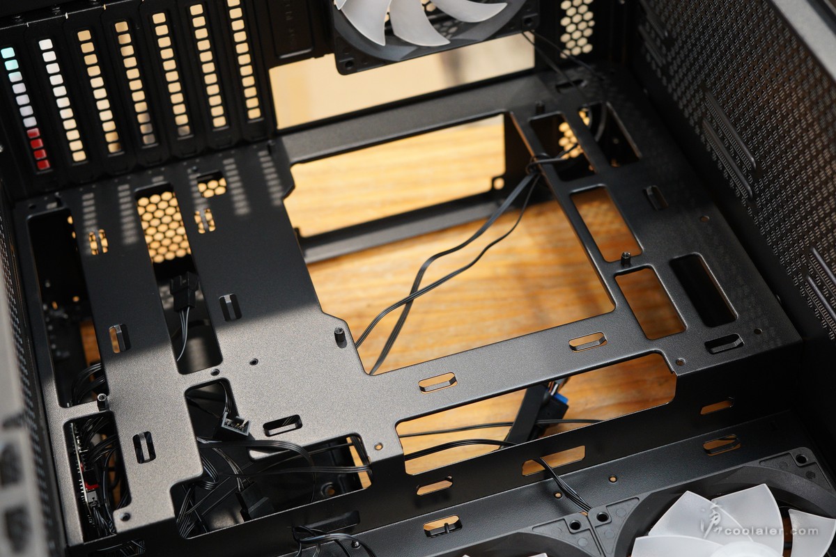

安裝板底部有預留背插式主板 IO 位置開孔,另外右側邊利用高低差開孔過線。

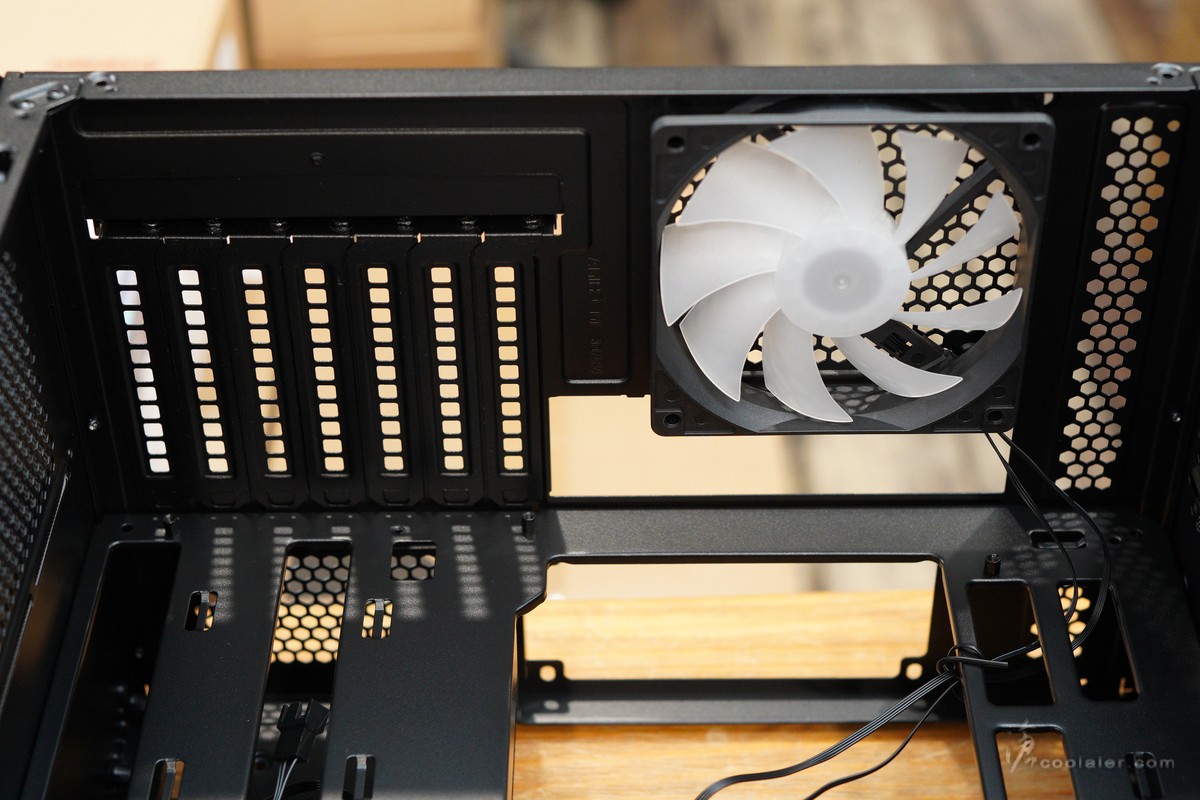

後方預裝1顆 VX120 ARGB 風扇。擴充卡槽有7個,檔板可重複使用。

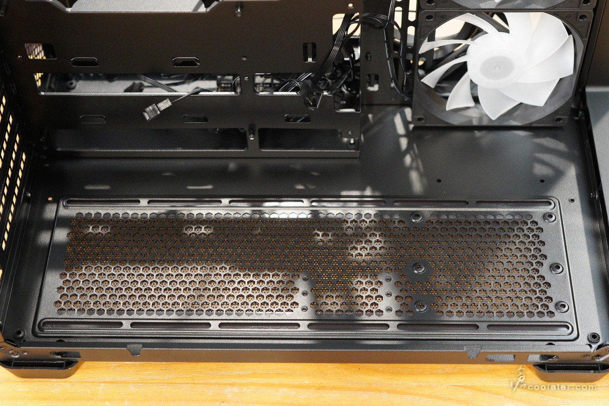

底部,可安裝3顆12公分風扇。

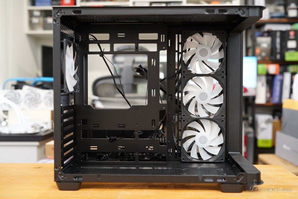

主板右側出廠預裝3顆12公分 VX120 反葉風扇,用於進氣。

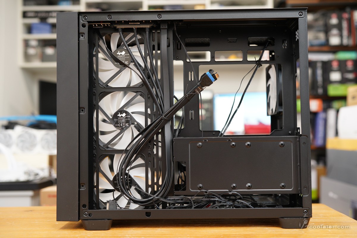

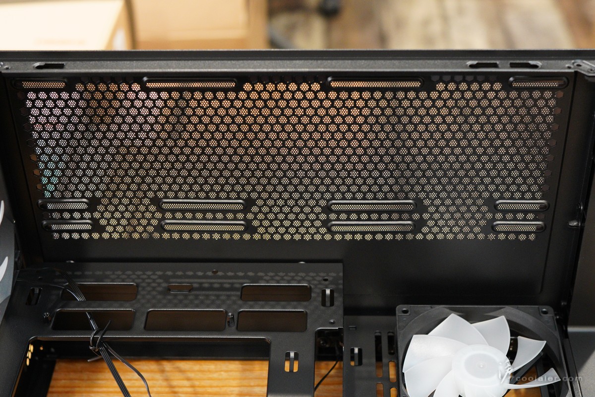

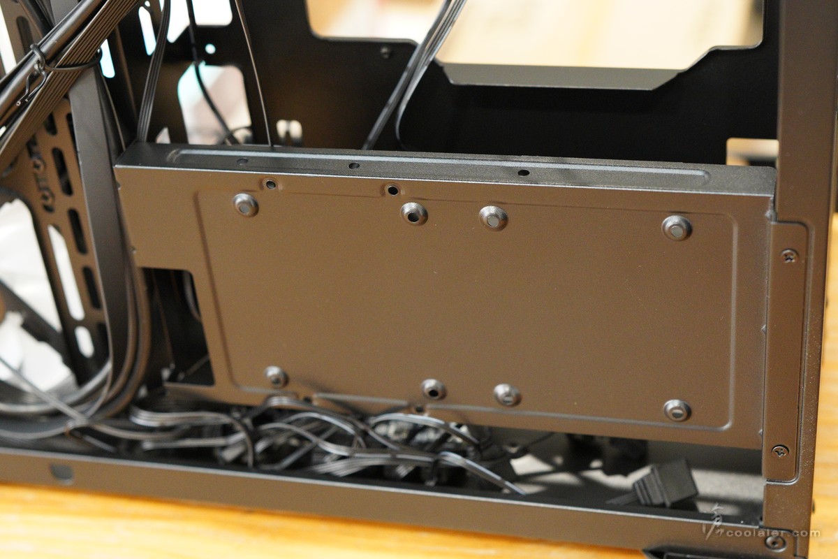

安裝板後方,右上側為電源安裝位,下方一塊硬碟安裝板。
這塊安裝板可拆,左右兩邊有螺絲固定,可支援1顆3.5吋加上2顆2.5吋硬碟。

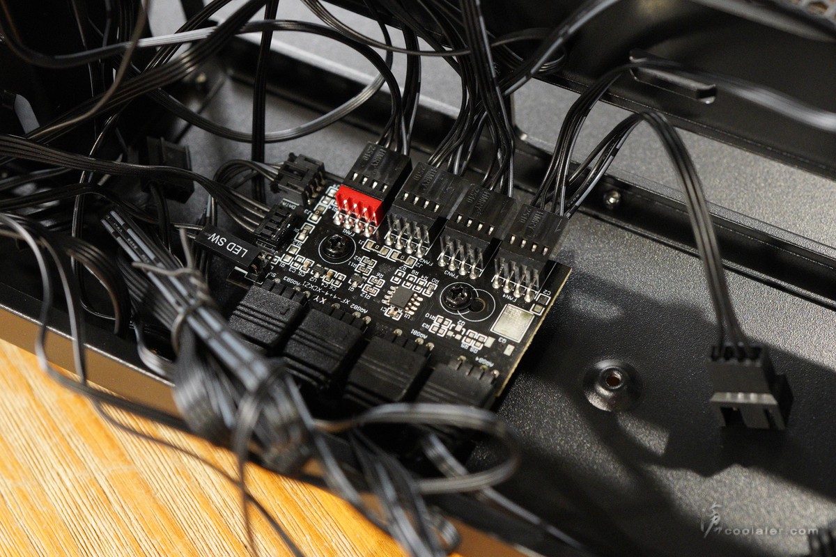

底部位置有一個燈效控制兼風扇集線器,需外接 SATA 電源。
底部,下方對應風扇位置的外側有磁吸式快拆濾網。

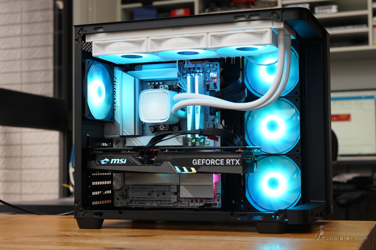

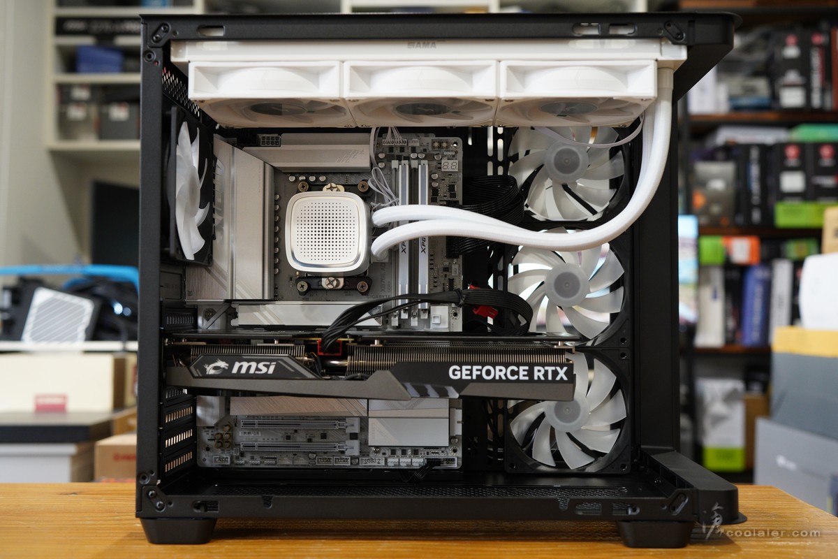

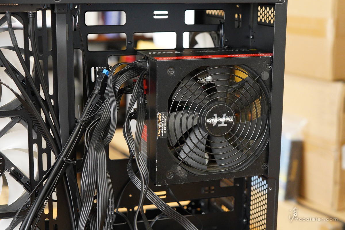

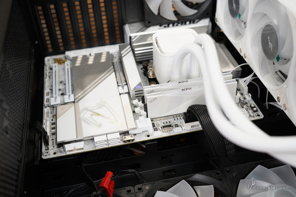

實際試裝,電源位安裝於背側上方,風扇朝外側散熱。

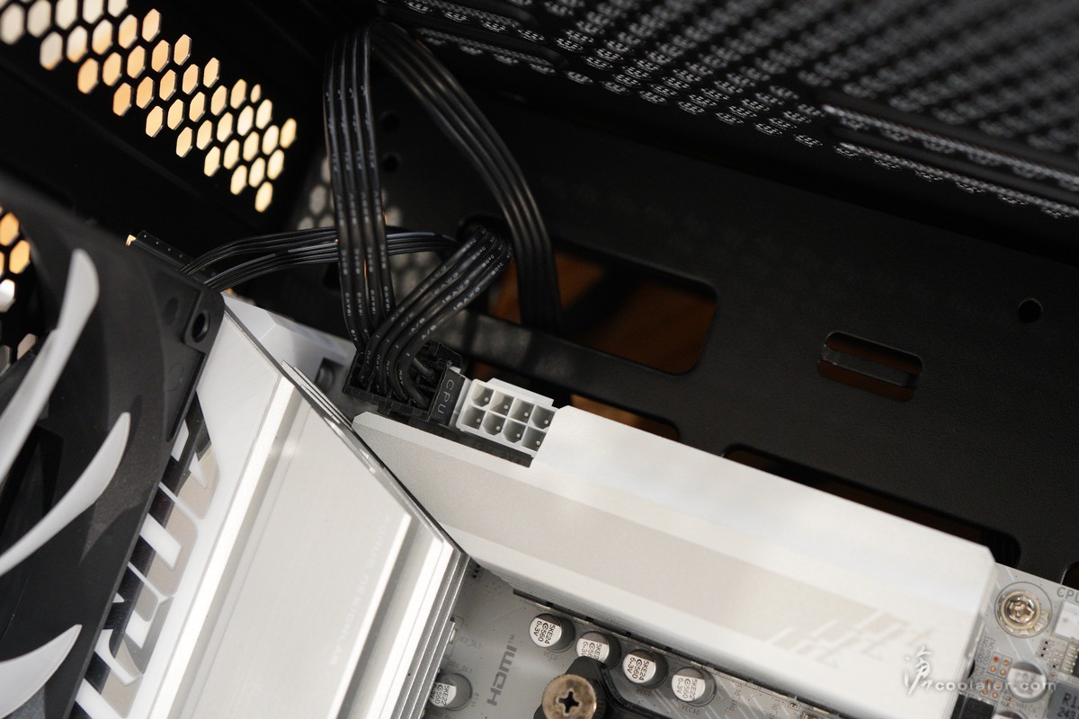

主板上方空間還算餘裕,CPU 8pin 不會插到翻臉。

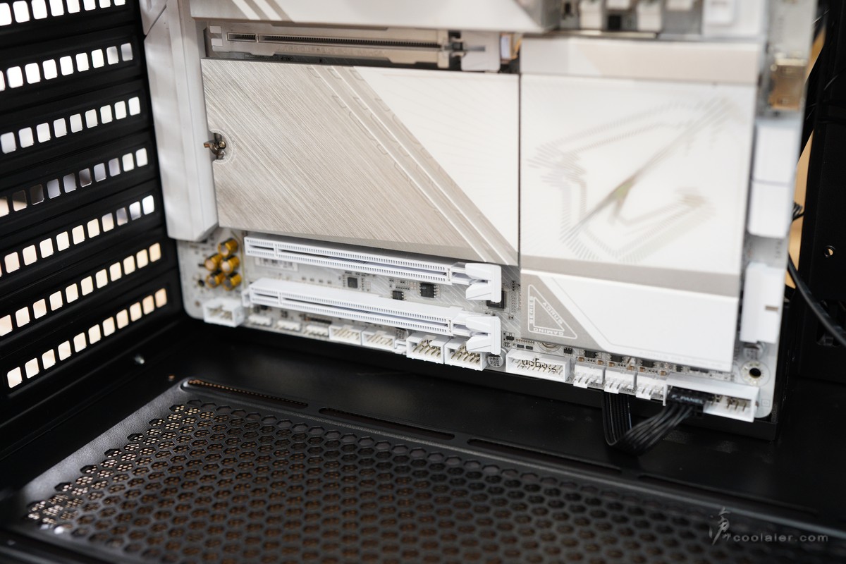

安裝使用標準 ATX 主機板,上下以及右側邊都有空間可過線。
下方空間並不會太多,建議要裝的 IO 可以在主機板安裝前先拉出過線孔。

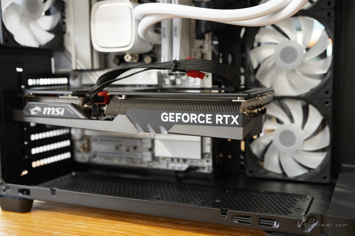

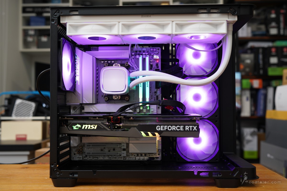

顯卡可支援41公分,足以應付旗艦卡。

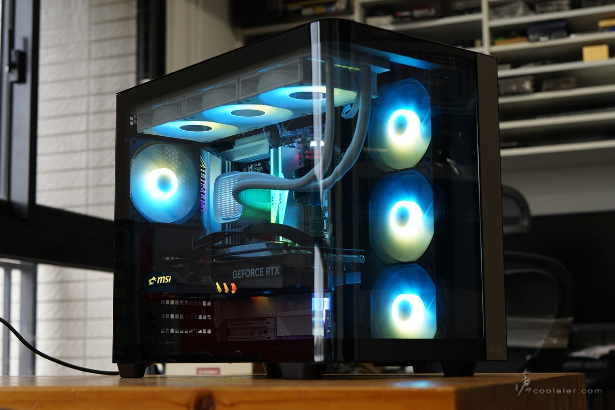

燈效的部分可使用燈效鍵按壓循環切換效果、顏色,也可以連到到主板進行同步控制。另外在控制器上有個 PWM 風扇接頭,如果沒有接到主板,風扇會直接全速運轉。
小結
InWin W31 的外觀就不用多說,畢竟這種 270 度海景房看的就不是外觀,而是裡面的裝潢,也就是硬體、燈效,且曲面玻璃設計也消除了轉角處造成的斷點,更有連貫性。出廠時已經配置了4顆 ARGB 風扇,基本上已有不錯的視覺效果以及散熱,也能間接照明內部硬體,如果覺得不夠,那整體最多還能裝到10顆,散熱部份對於水冷支援也友善,上方可安裝 360 或 280,下方 360,側 280,但如果側邊安裝水冷可能要留意是否干涉到顯卡。
