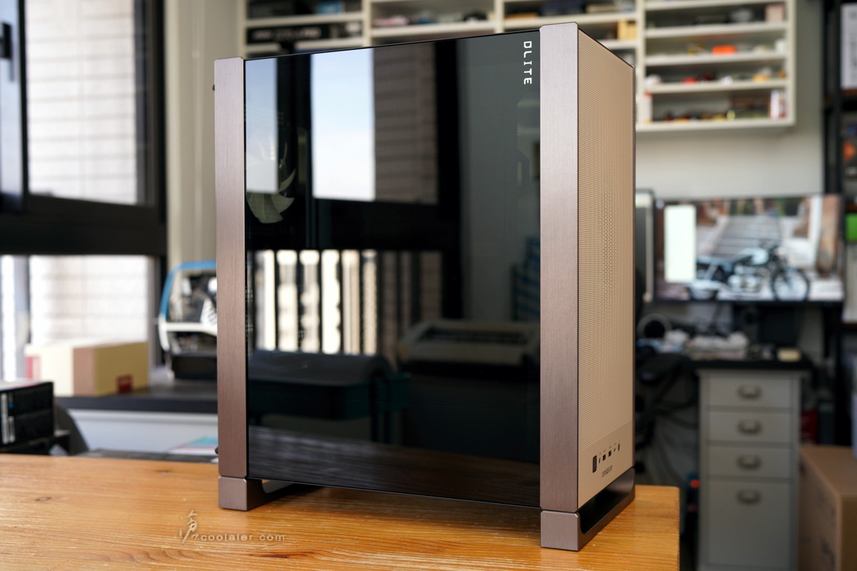

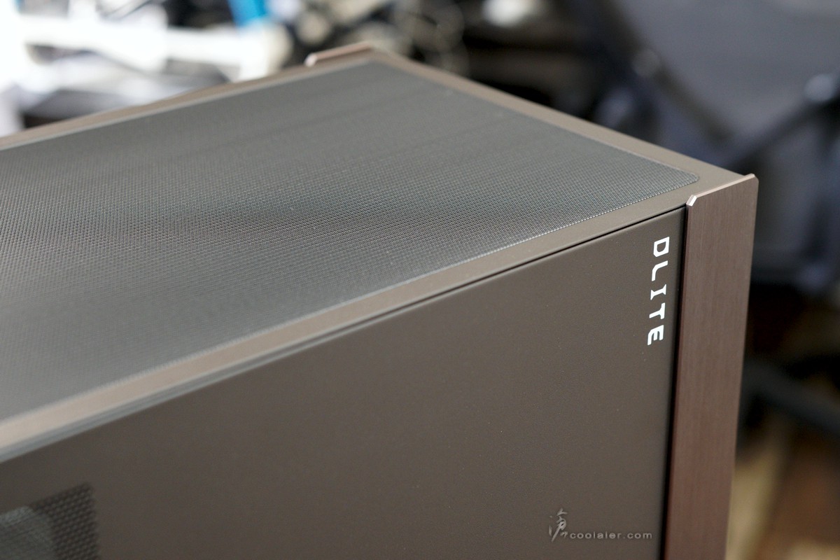

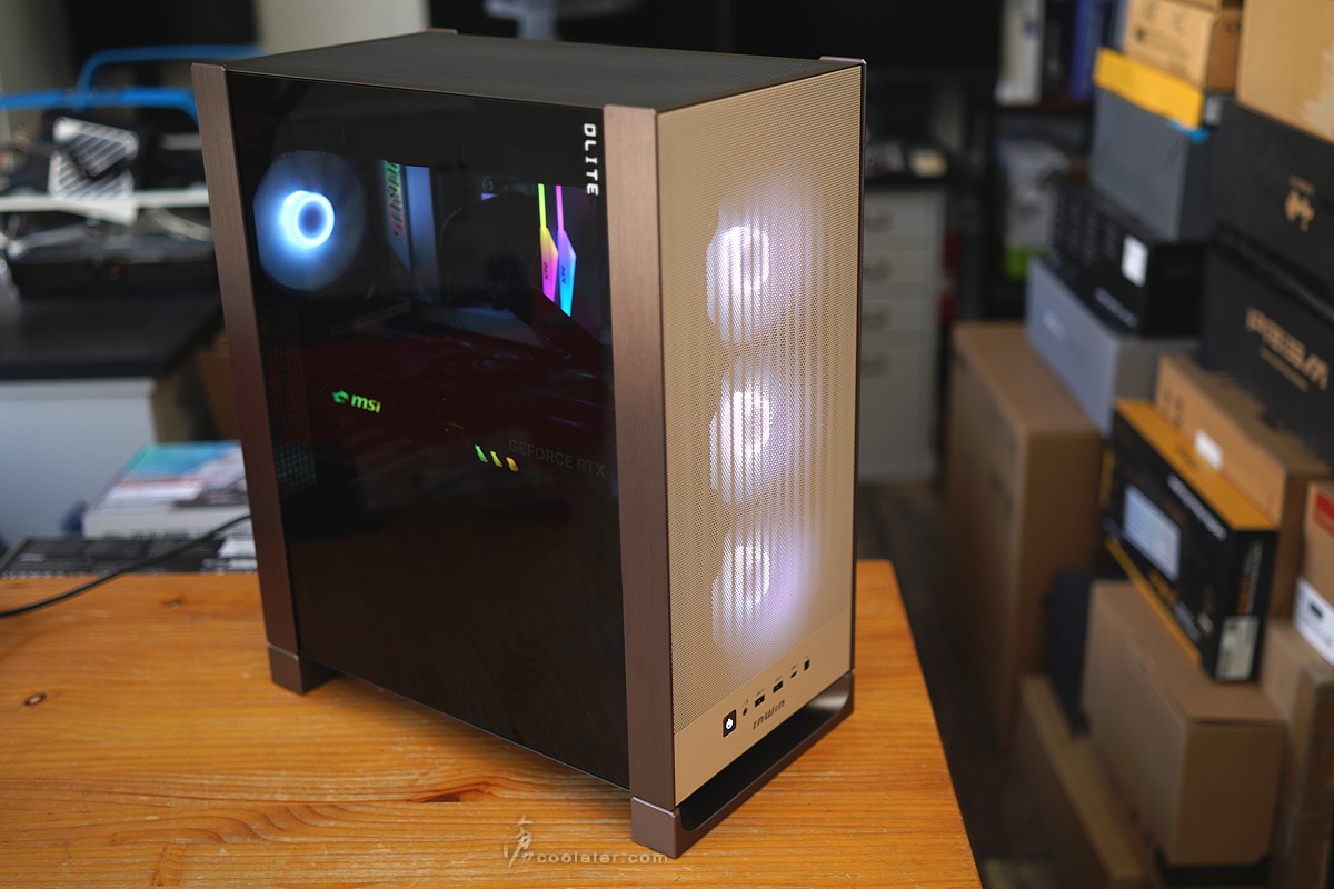

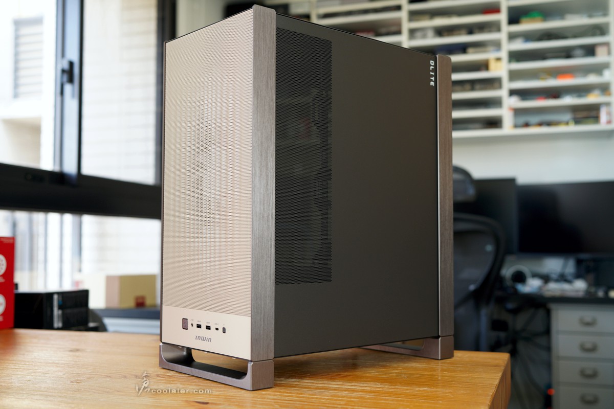

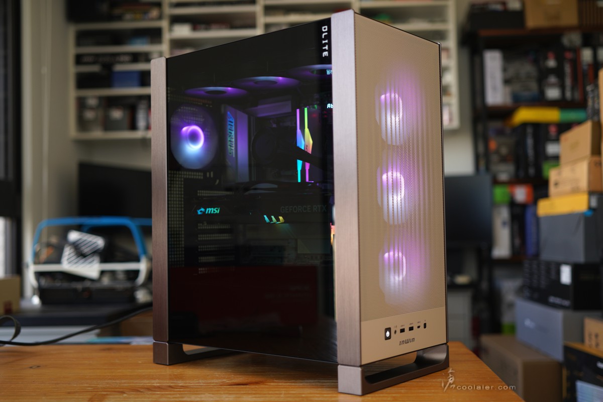

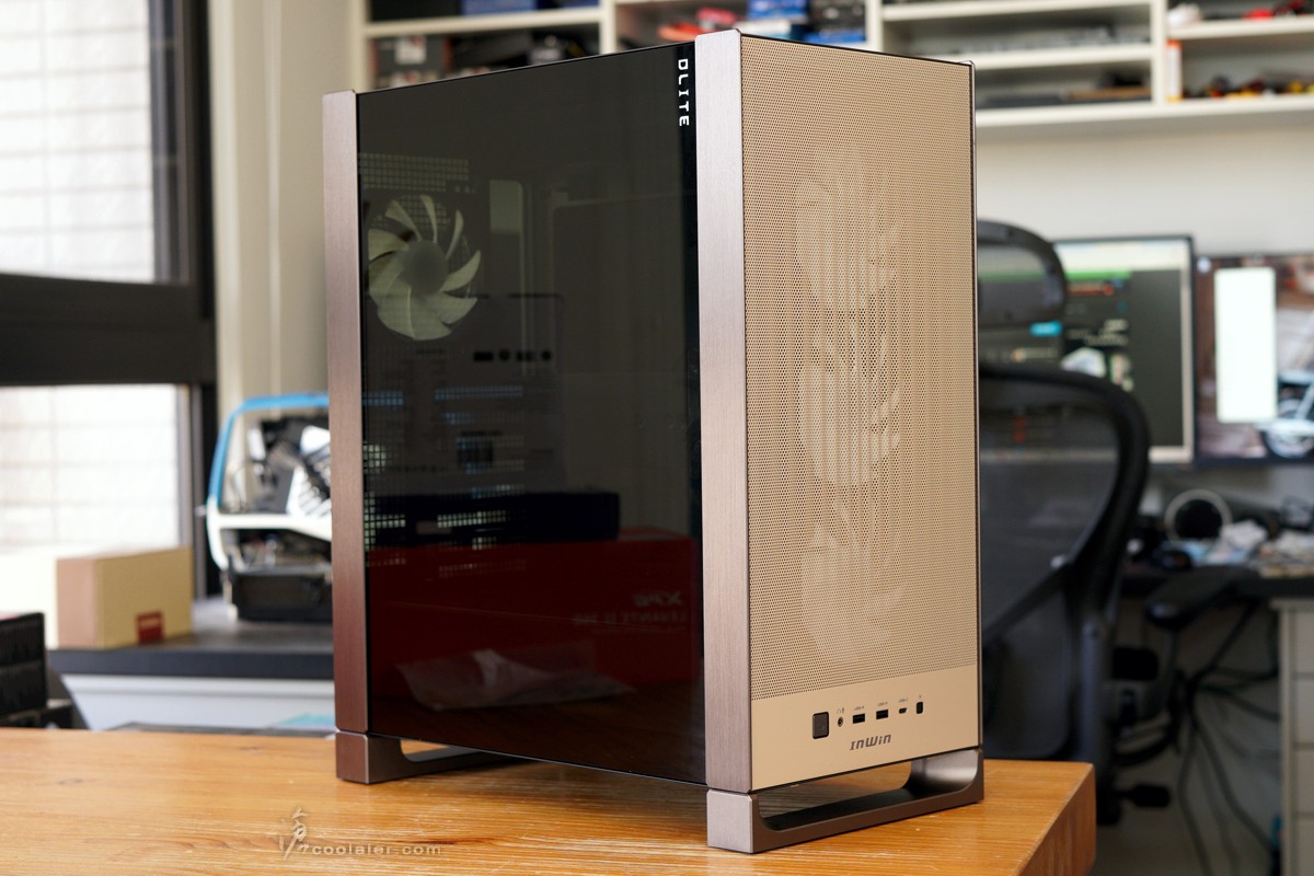

DLITE 摩卡棕 (Mocha Bronze) 個人覺得這顏色還蠻好看,在面板上採用棕黃色,機殼前後支柱採用髮絲紋鋁質飾條,搭配黑化玻璃側板,有相當不錯的質感。

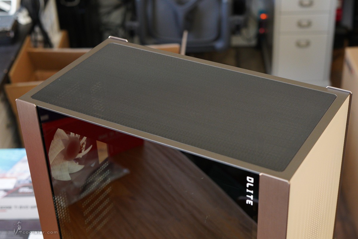

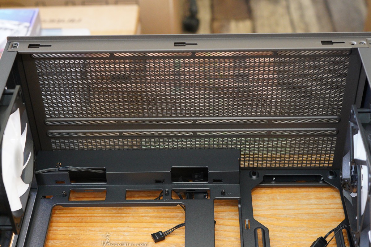

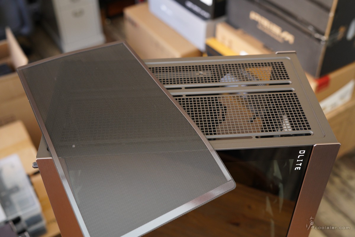

頂部為大面積通風網孔,外側鋪有磁吸式濾網,可快拆清潔。

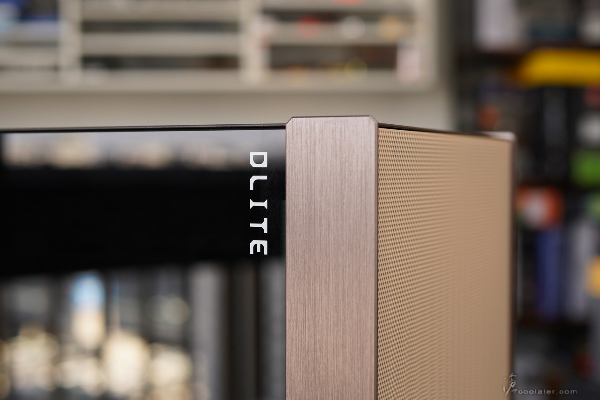

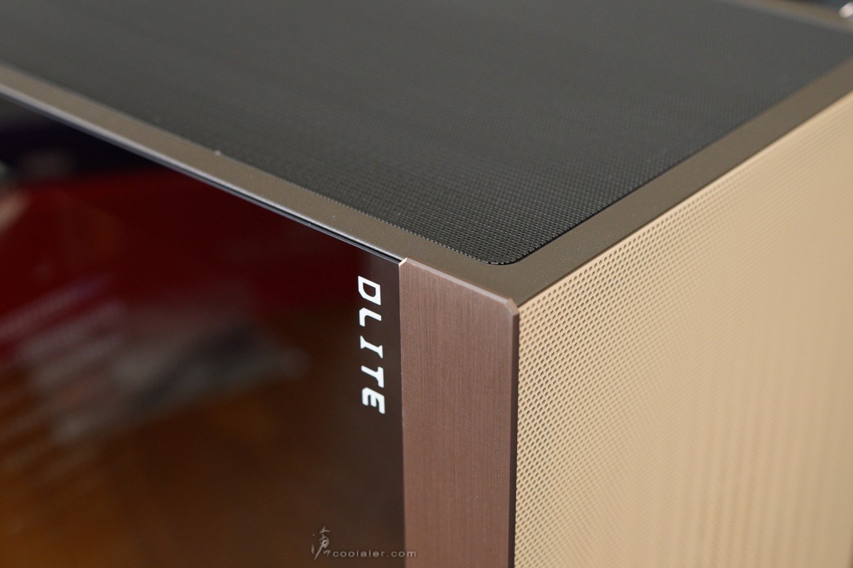

四邊有柱體,這部分元素與 DUBILI 相同,不過在 DLITE 上面的柱體則是裝飾性,與側板一體結合。
在玻璃右上側邊有 DLITE 型號字樣。

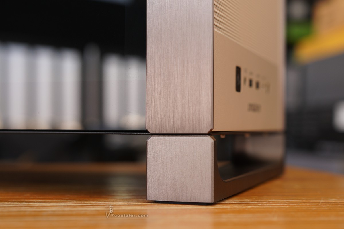

下方腳墊則是與柱體做了延伸設計,比較可惜的是下方這塊是塑膠,並不是金屬,不過整體質感是一致的。

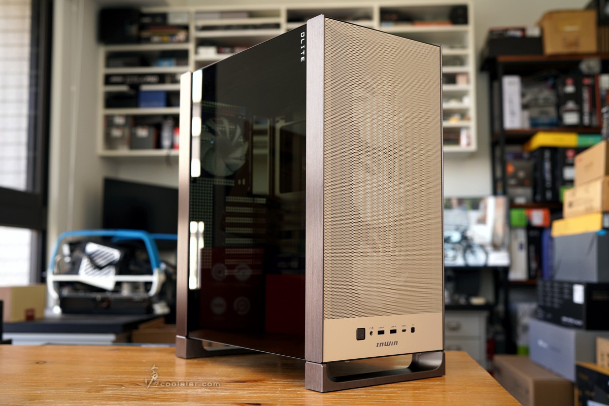

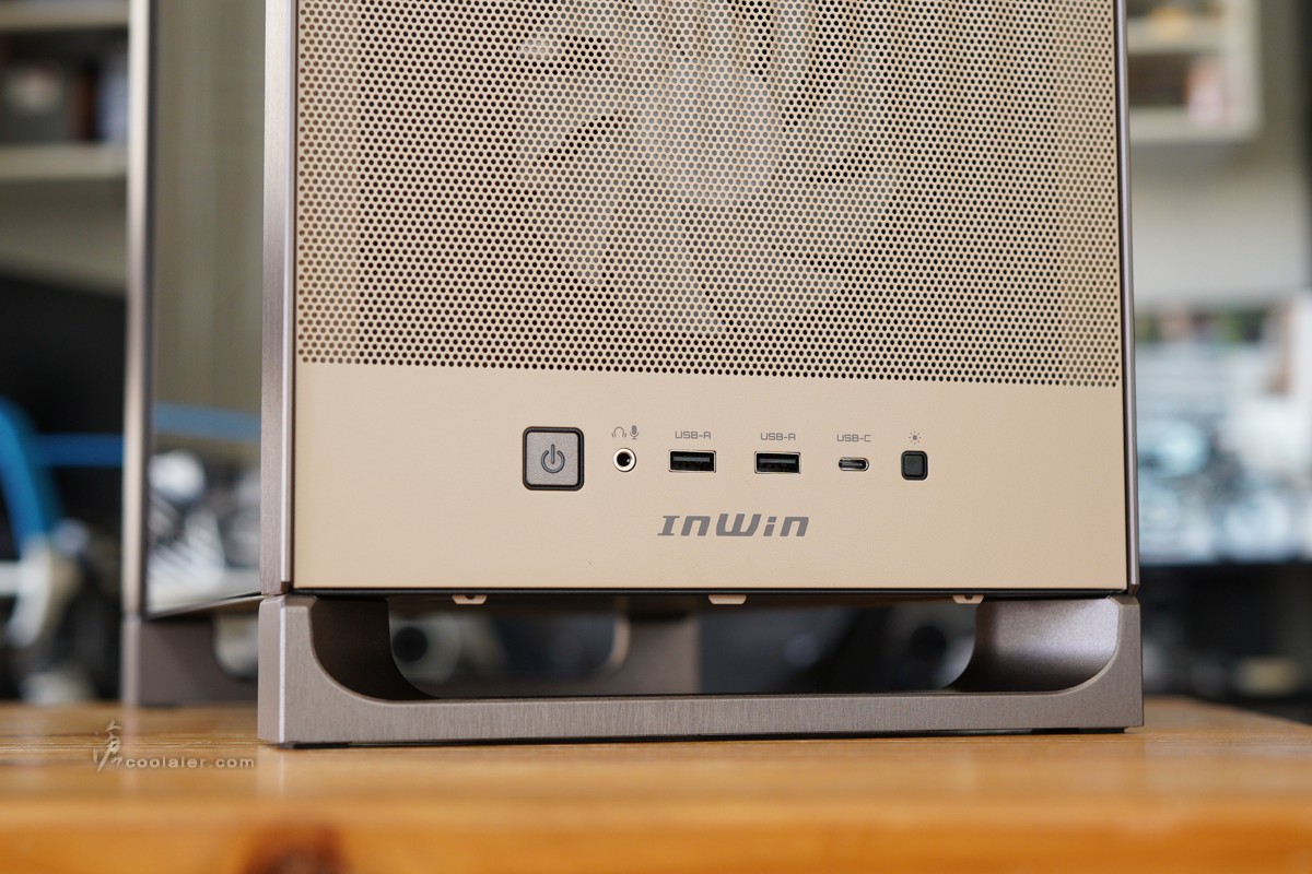

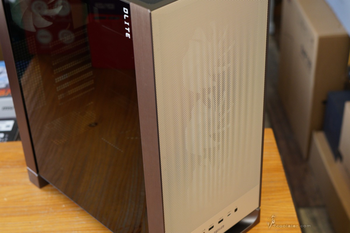

面板為大面積通風網孔。IO 在面板下方位置。
面板的通風孔採用獨特的波紋造型設計。
IO 包括電源鍵、複合式耳麥孔、2個 USB 3.0、1個 USB Type-C、燈效鍵。另外可以看到,前後腳墊是鏤空的設計。

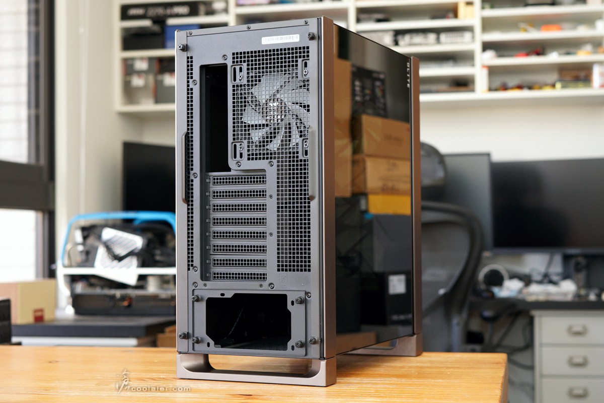

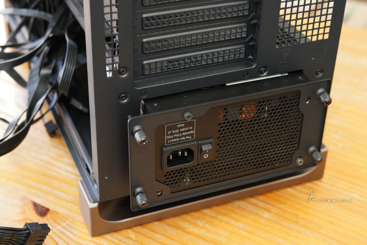

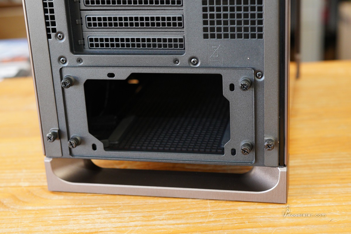

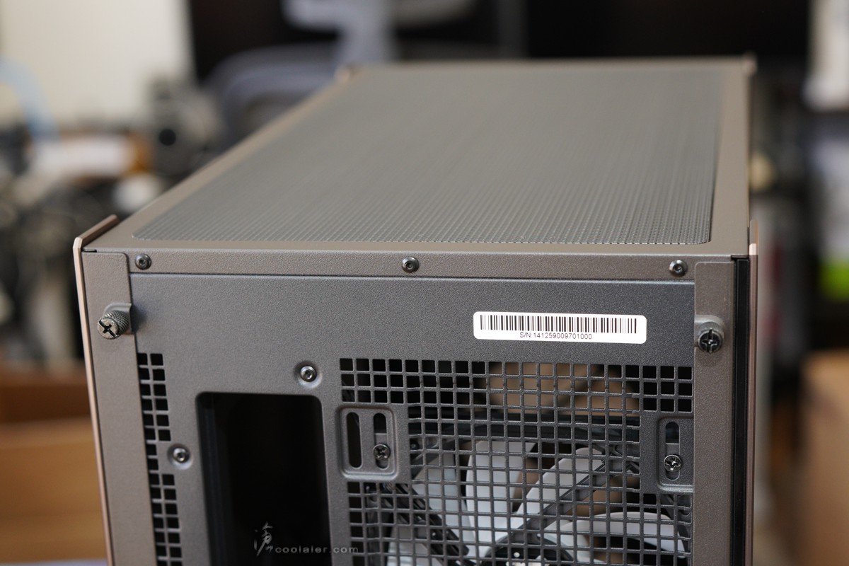

機殼後方,兩邊側板都是後抽拆卸,採用手轉螺絲固定,有防掉落設計。
電源是採用支架安裝。

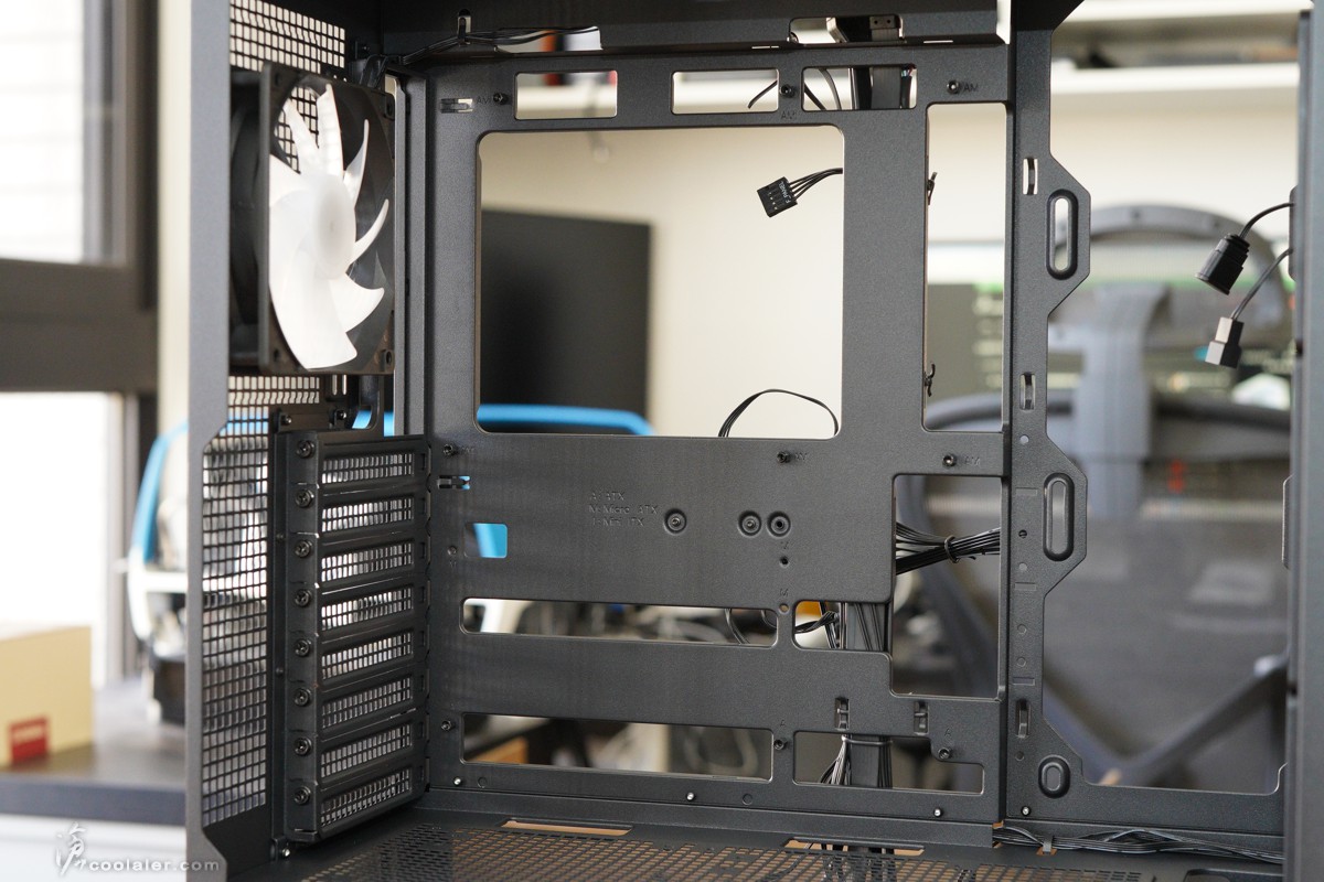

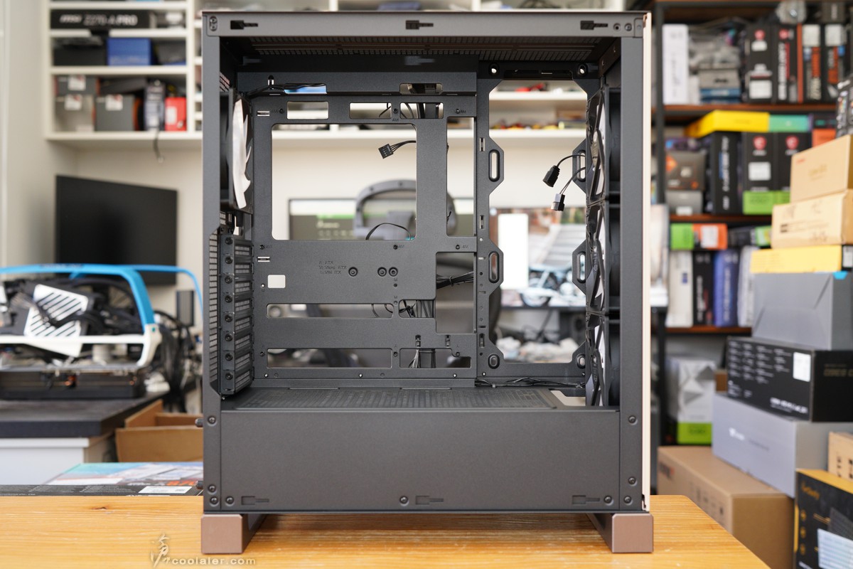

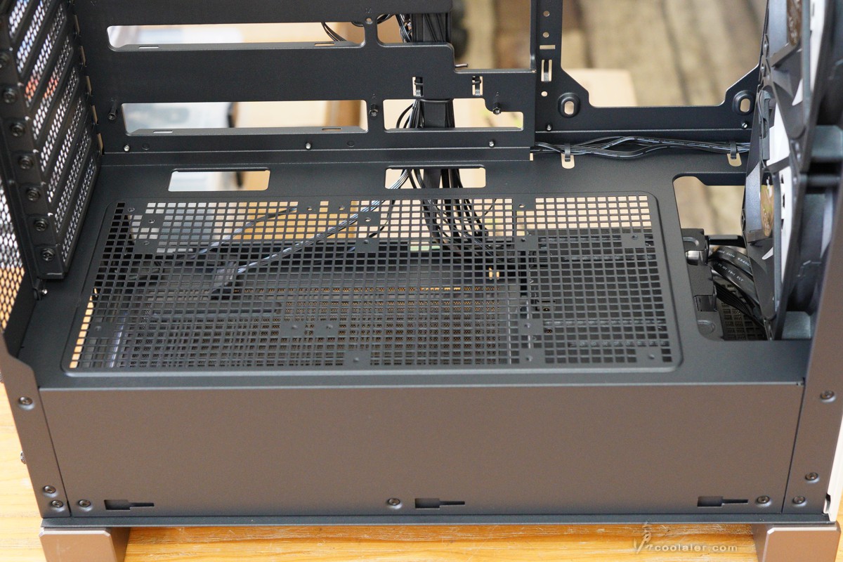

內部採用大部分常見架構,下方為電源以及硬碟倉。
支援背插式主機板。

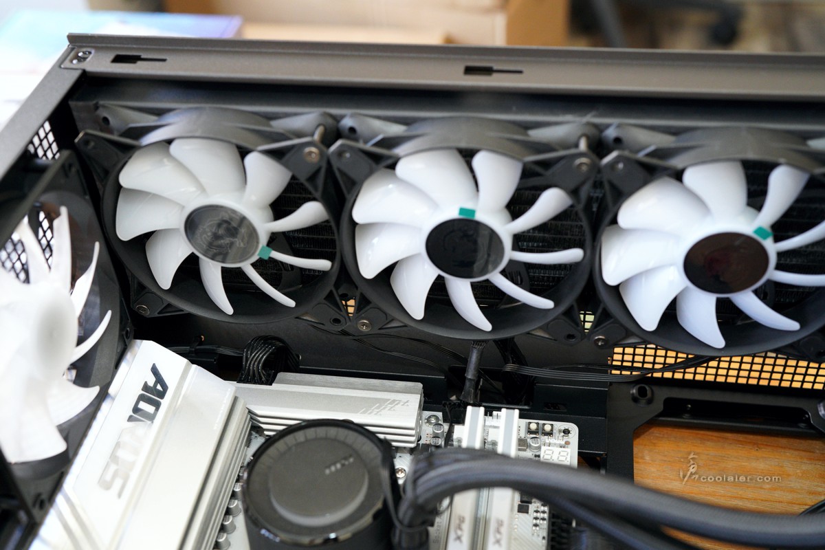

上方可以安裝3顆12或2顆14公分風扇。亦可支援36或28公分水冷。

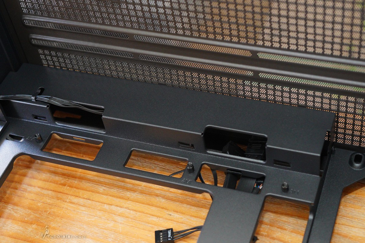

主板上方空間還算寬,也有過線孔。

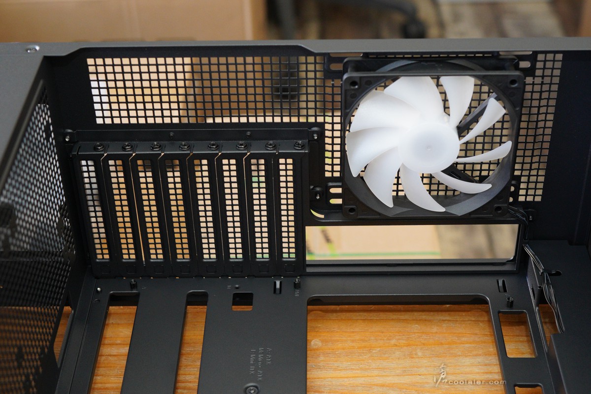

後方預裝1顆12公分 XM120 ARGB 風扇。擴充槽有8個,擋板可重複使用。
電源倉上方有通風孔,支援2顆12公分風扇。靠近主板內側有2個過線孔。

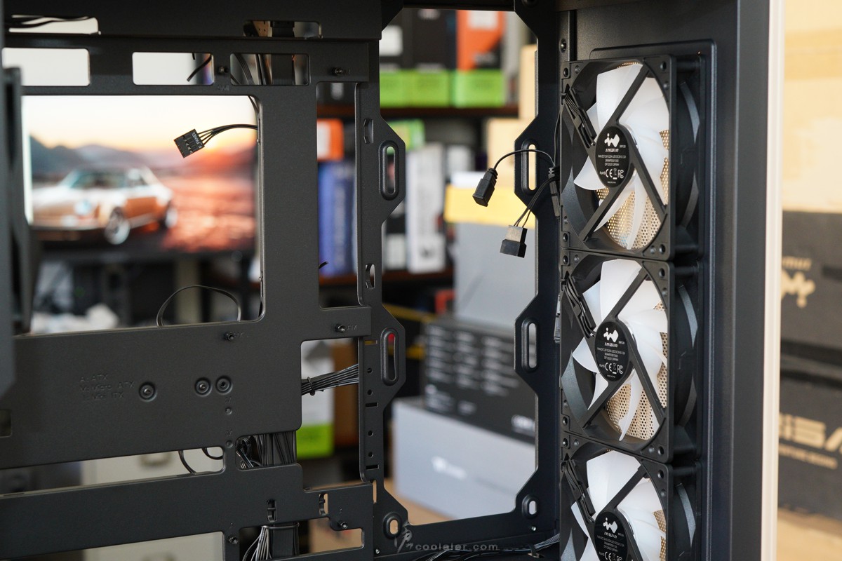

主板右側可以安裝3顆12公分風扇。

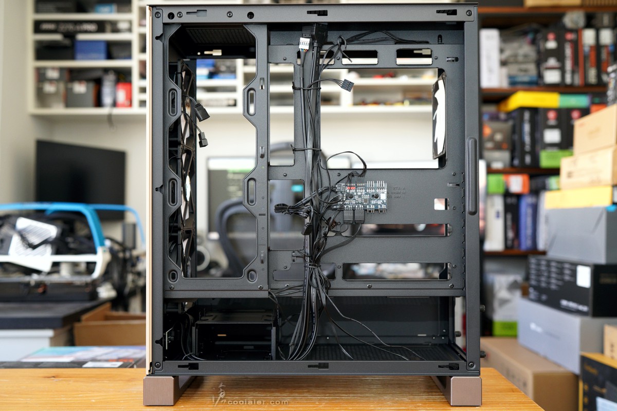

安裝板後方,下方為電源與硬碟安裝位。

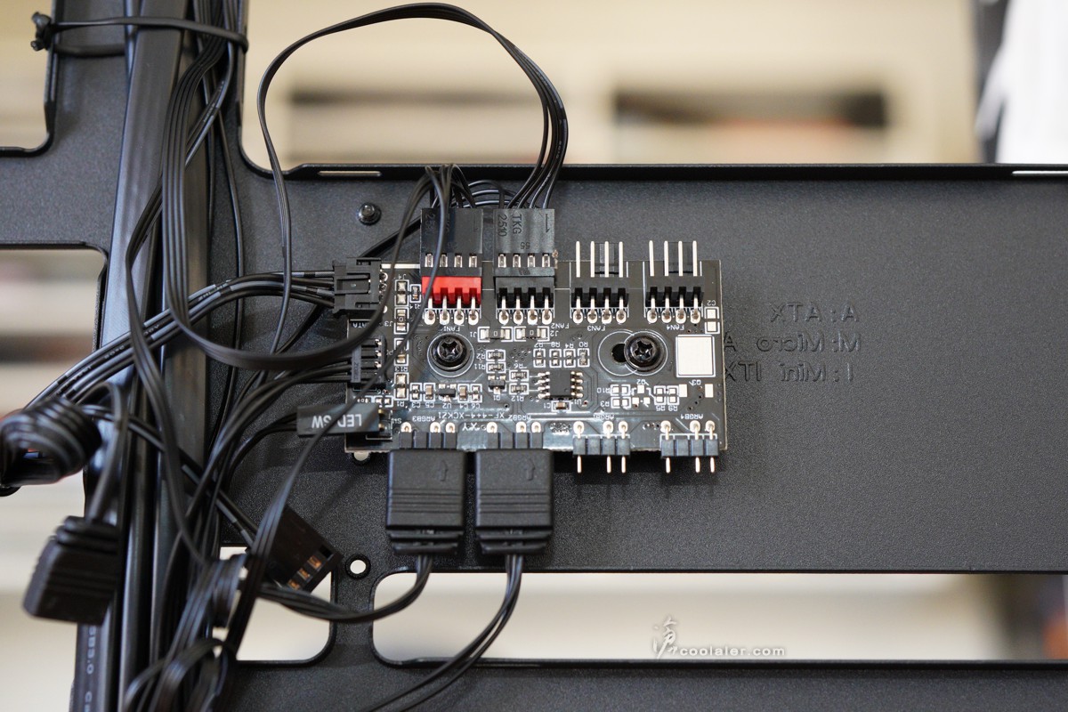

自帶燈效控制器兼風扇集線器功能,支援4組裝置,風扇前置3顆風扇是一組串接。該裝置需要連接 SATA 電源。

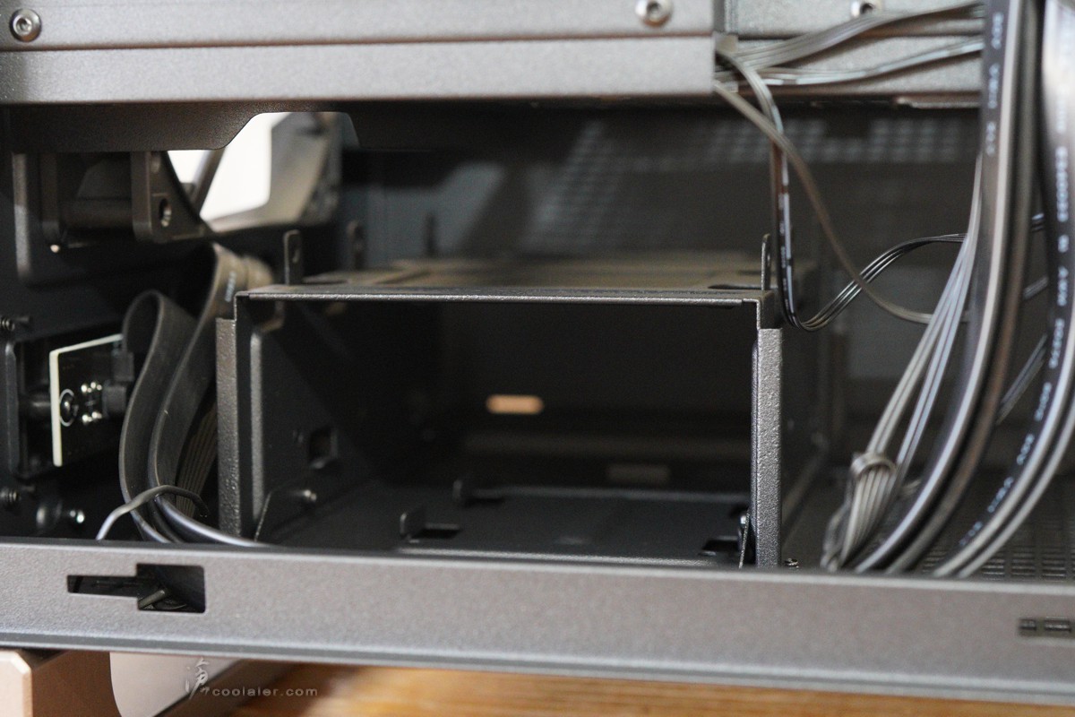

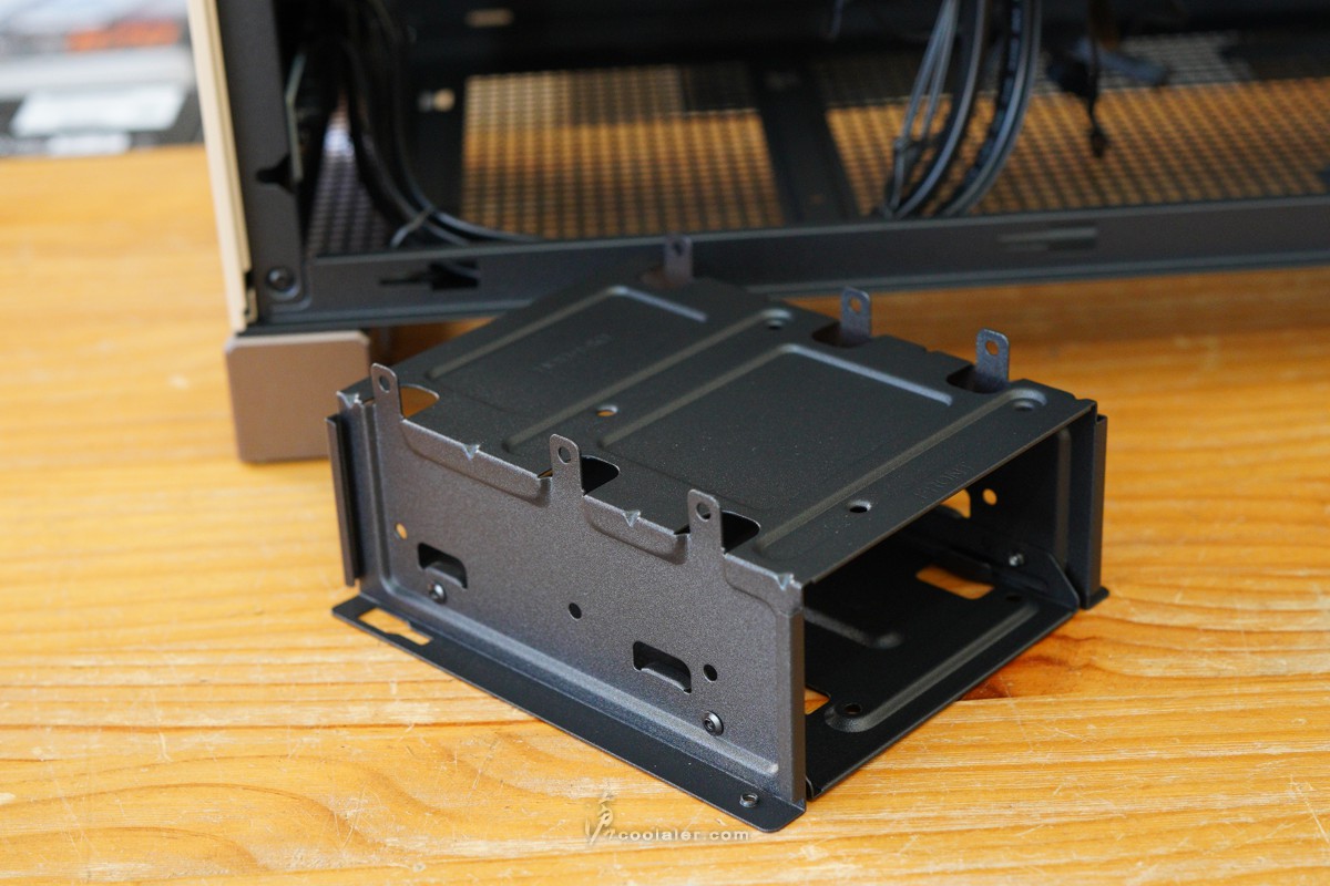

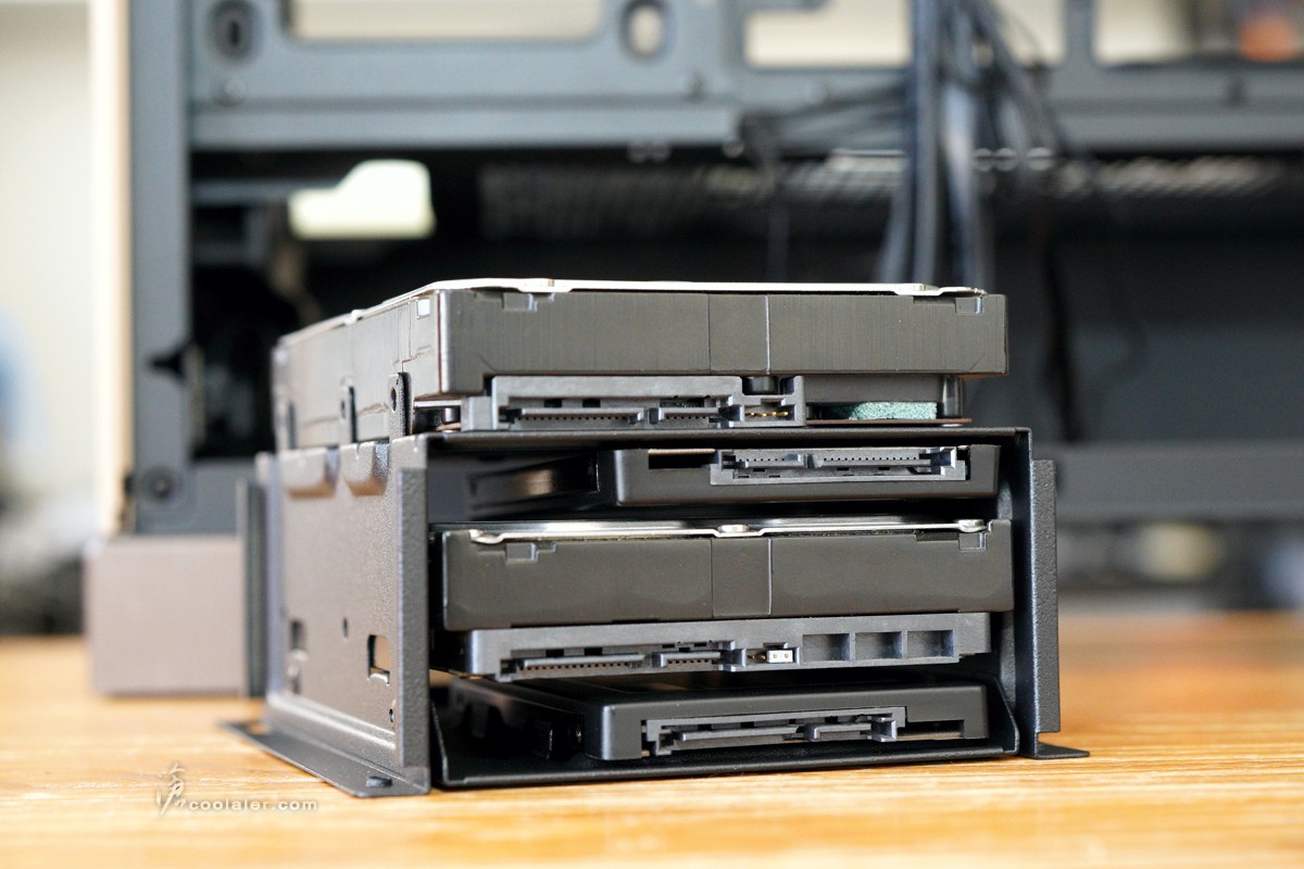

硬碟架安裝時需要先拆出,底部有兩顆螺絲固定。

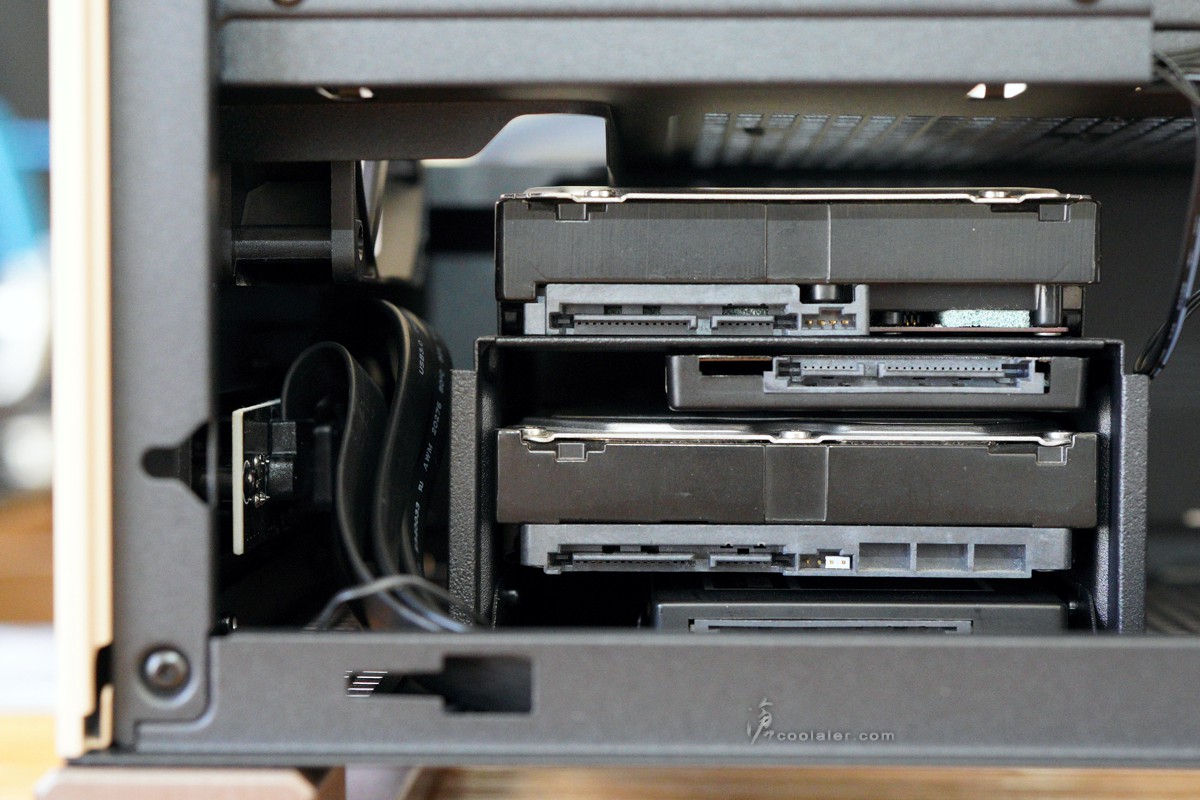

可安裝2顆3.5吋與2顆2.5吋。還蠻特別的安裝方式,首見。
上面若有安裝3.5吋,可能會影響到前面水冷安裝。

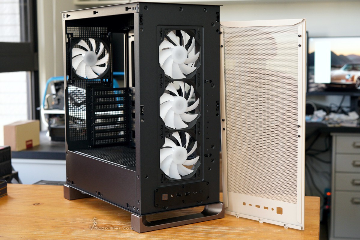

面板可拆,採用釘扣式固定,從側邊拉出。

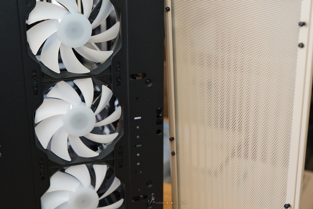

前面預裝3顆 XM120 ARGB 風扇。面板採用較細格狀的通風孔,所以內側並沒有濾網。

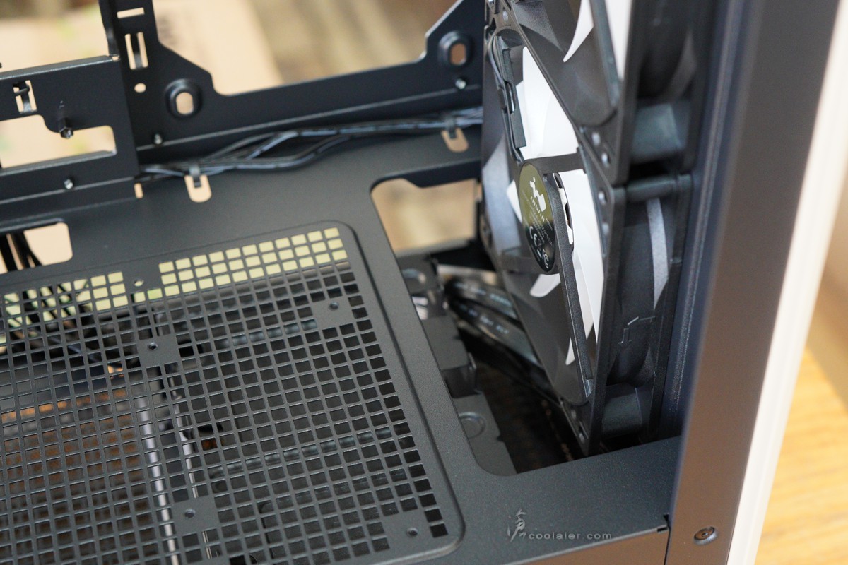

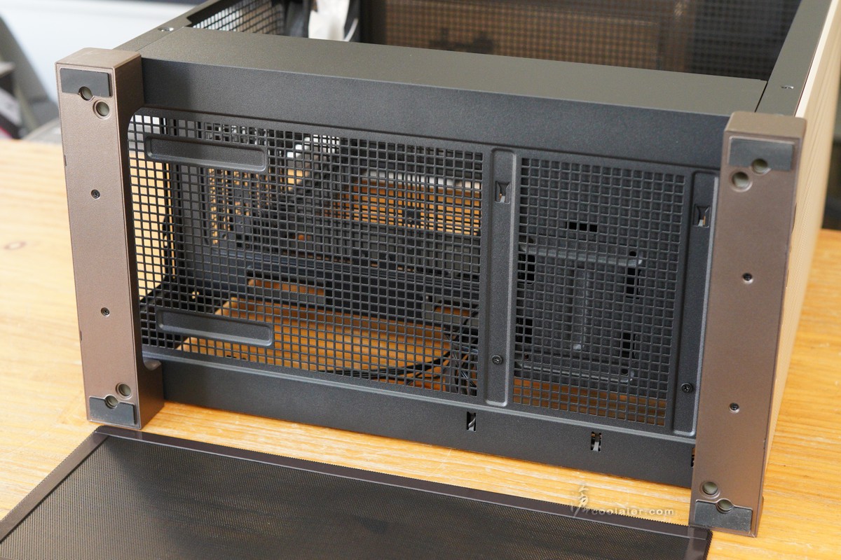

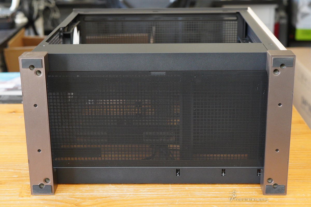

底部因為採用通風設計的關係,所以有對應大面積濾網,採用磁吸式固定,可快拆清潔。

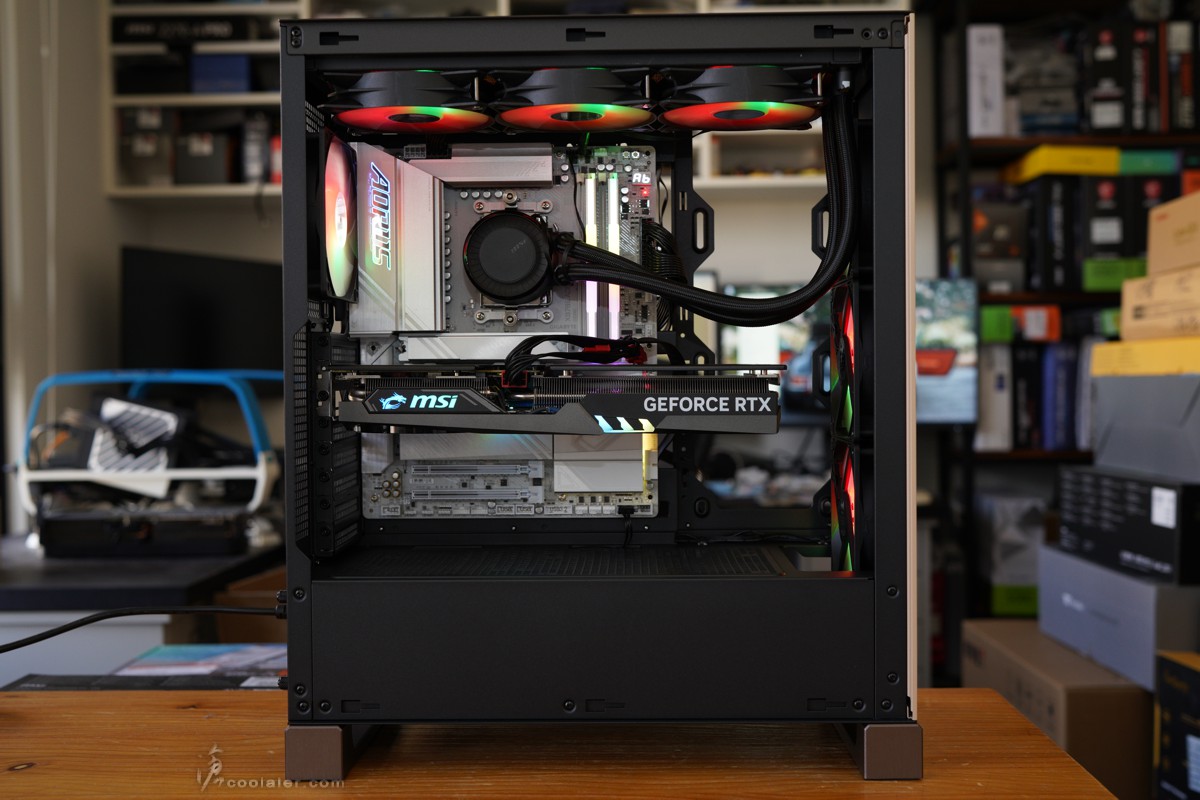

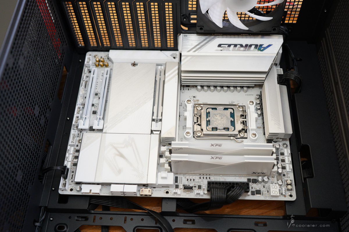

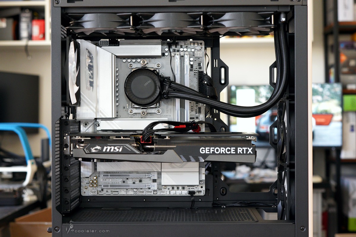

安裝使用標準 ATX 尺寸主機板。擴充卡槽8個,所以主板下方有幾乎是多一槽的空間,另外上方以及側邊過線都很餘裕。
上方安裝水冷並不會蓋到主板上方。不過上方的接線建議還是先裝好會比較順手。
主板下方多了一槽,所以下方如有安裝風扇,也比較不會干涉到主板,或其他擴充卡安裝。

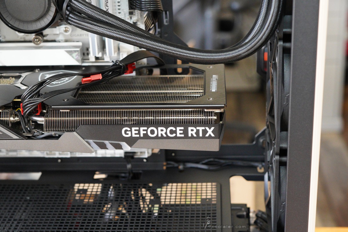

顯卡可以支援到38公分,旗艦顯卡也沒問題。

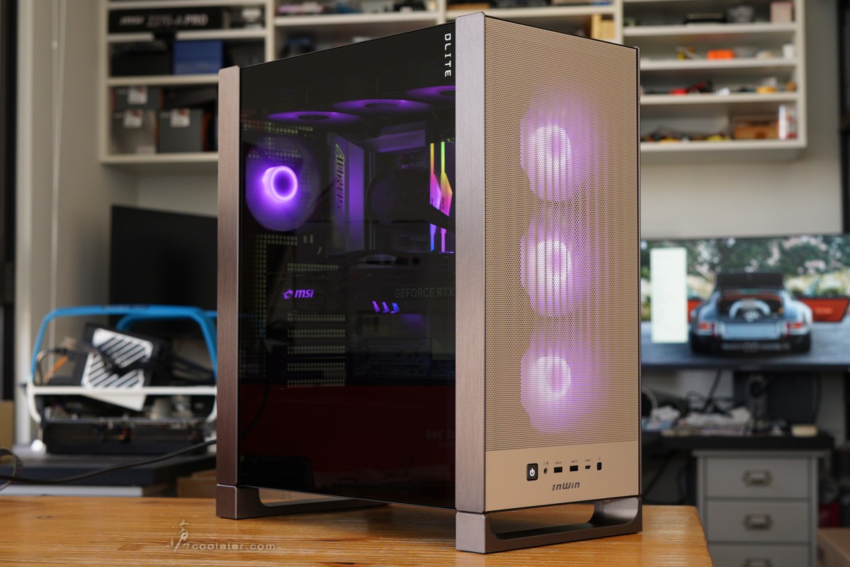

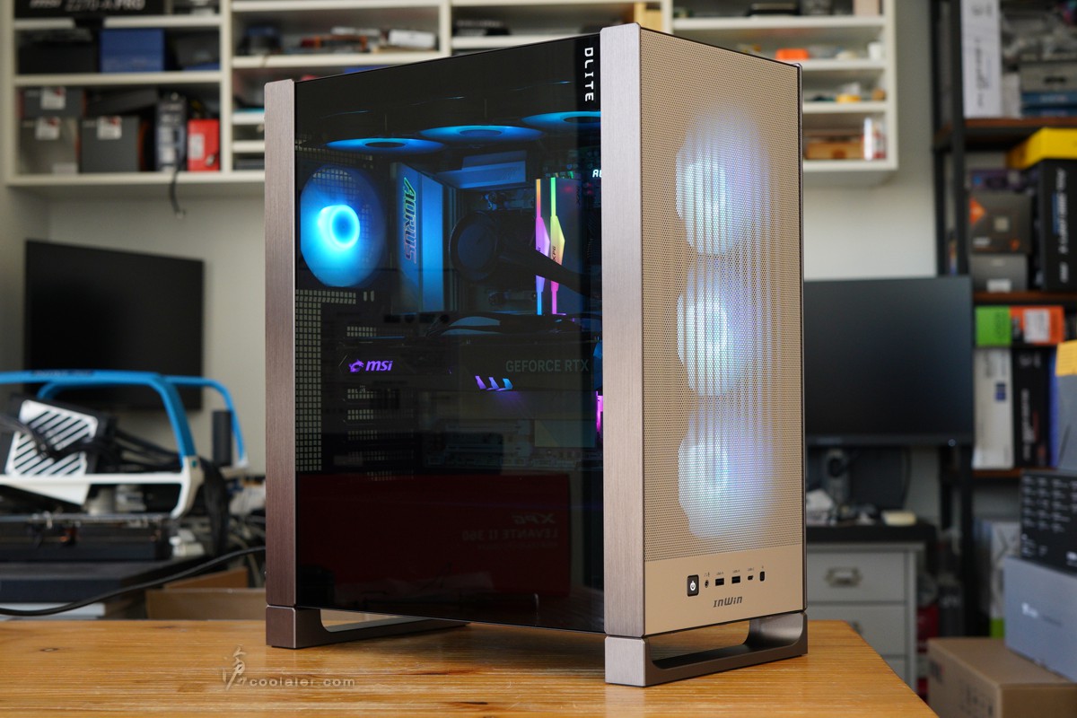

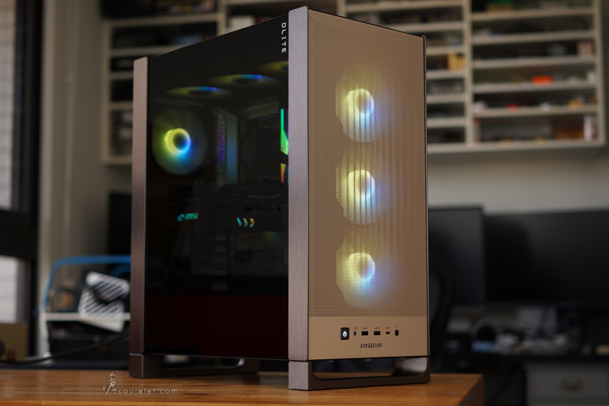

點燈,燈效的部分有17種模式,可透過前面板燈效鍵切換。
前面板燈效也是可見,透過網孔有較低調的感覺。
側邊玻璃黑化的關係,內部會較暗一點。不過個人覺得如果配上環狀燈效應該比較能襯托這咖機殼的質感。

硬碟架開孔過少散熱應該會有問題, 另外根據經驗該位置裝兩個3.5吋SATA硬碟線材就會很壅擠, 故安裝兩個3.5吋硬碟再安裝兩個SATA SSD是不可能的...
