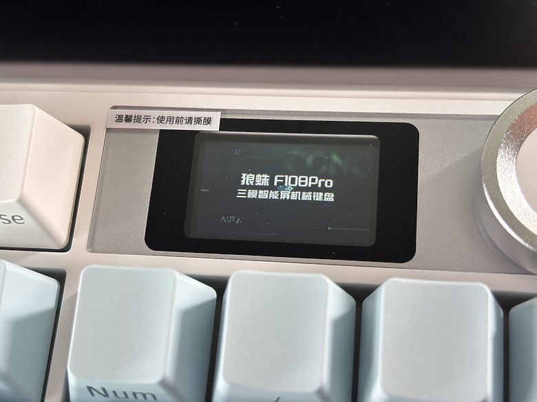

▲在還沒連接上電腦時,小螢幕上的日期與時間並沒有辦法對齊當下的時間!右上角的電量百分比精準到個位數,但實際在表現上並沒有那麼美好…

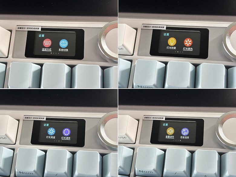

▲透過旋鈕以及按壓的方式來選擇與進入其他相關設定,對於連接方式、系統切換、音量調節、語言選擇、燈光顏色、燈光效果、燈光亮度、燈光速率等細節都可以進一步調整
▲比較不習慣的地方在於呈現的文字都會是簡體字,對於這部分比較感冒的話就沒辦法!

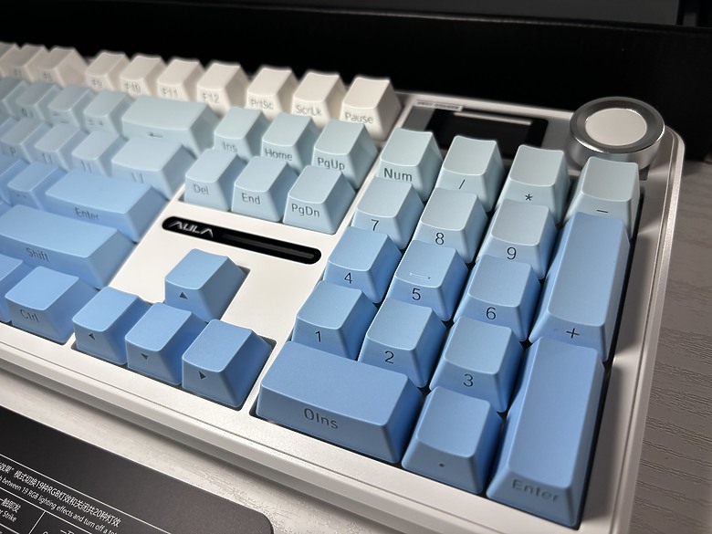

▲由於時常撰寫開箱文案,在打草稿時總會用到 Home、End、PgUp、PgDn、Del 等功能鍵,所以真的有點離不開全尺寸鍵盤!
▲再加上完整的數字鍵區,尤其是數字 0 必須維持 2u 的大小才不會誤按!所以比起電競級的鍵盤,這把狼蛛 F108 Pro 還是更適合用在日常打字或是 Chill 一點的休閒遊戲上,像是《楓之谷》還是少不了方向鍵上面的功能鍵對吧~

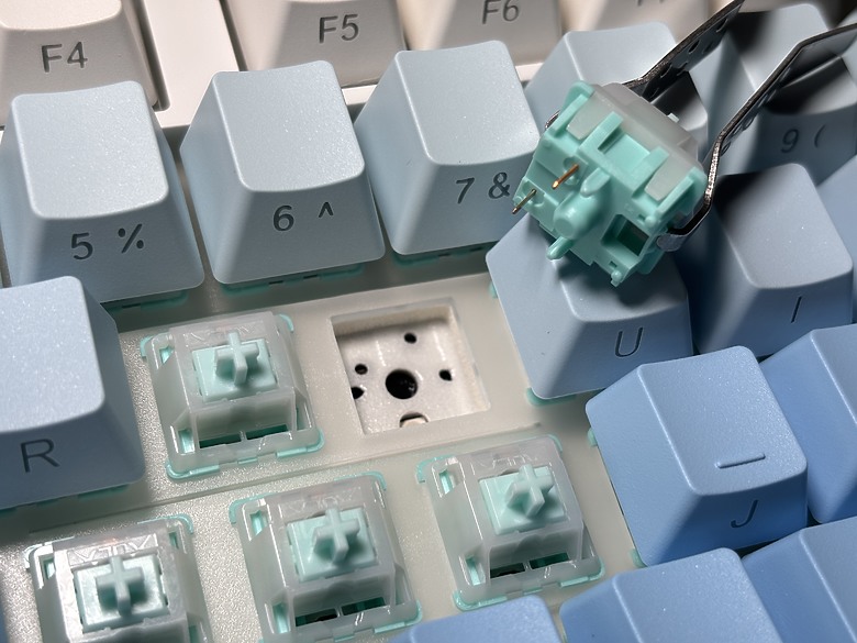

▲熱插拔是基本,支援大部分的三腳或五腳的機械軸體,值得注意的是,星夜黑、微塵灰、冰川藍只是基礎的 PC 定位板,想要有 FR4 沉金定位板建議選購朱顏黛跟摩卡慕斯!
▲燈珠的設置在南面,也就是下方,正好對應著側刻鍵帽,字母也是會透光的!不過這個風靈軸似乎沒有導光柱,某些角度看起來會容易覺得有燈珠感
▲可能是運氣不錯,拆開看了所有大鍵的衛星軸,在預潤的水準都很棒,沒有看到一整坨的那種~

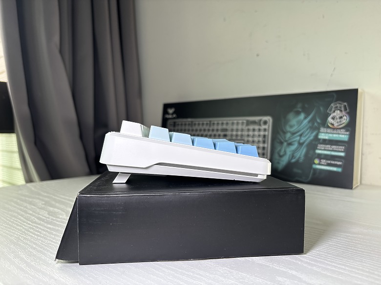

▲鍵盤的前高大約 20mm,在沒有打開腳撐的情況下,微微傾斜的角度大約是 3°
▲日常使用下我會建議至少打開第一段腳撐會比較舒服,此時角度會來到大約 6°
▲由於詩人平常有使用鍵盤手托的習慣,所以會更喜歡用到第三段的腳撐,此時角度大約 9°

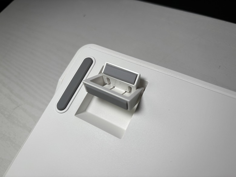

▲鍵盤的開關、線材連接 Type-C、接收器放置在上方中間偏左的位置,接口並不深,基本上不挑線
▲ USB 接收器凹槽裡面有磁鐵,基本上不用擔心掉出來,由於輪詢率只有基礎的 1000 Hz,不是什麼 2K、4K、8K 的電競級別,所以是小小的 Nano 尺寸

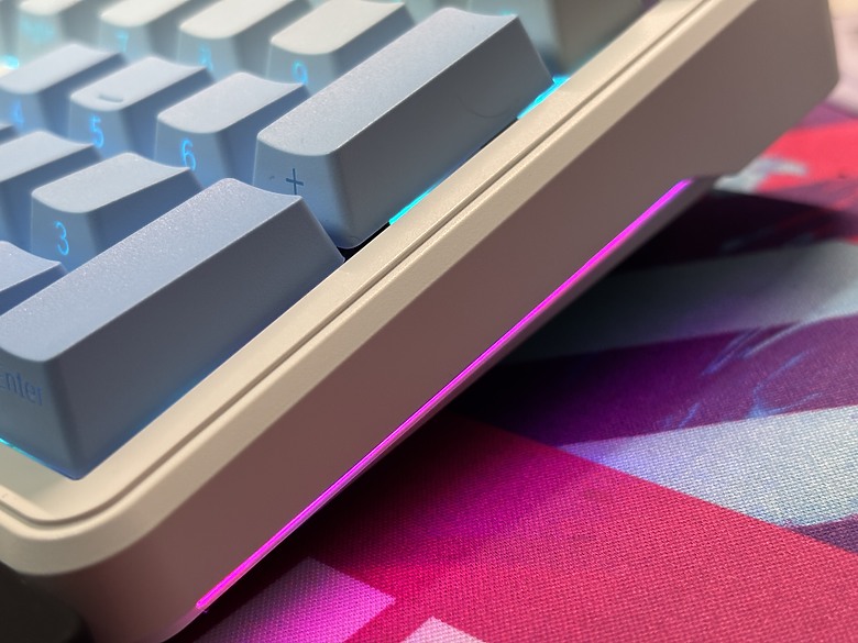

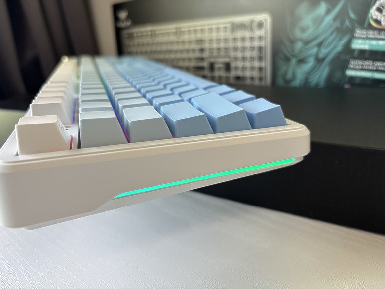

▲比較令人驚豔的是在側面居然也做了燈條,不過在光源充足的情況下沒什麼存在感~
▲只有在夜深人靜的時候可以照射桌墊來增加氛圍感,而兩側的燈光效果可以與鍵盤上的背光分開調整,這點還是挺不錯的,只不過這燈光會透上鍵盤上面的兩側

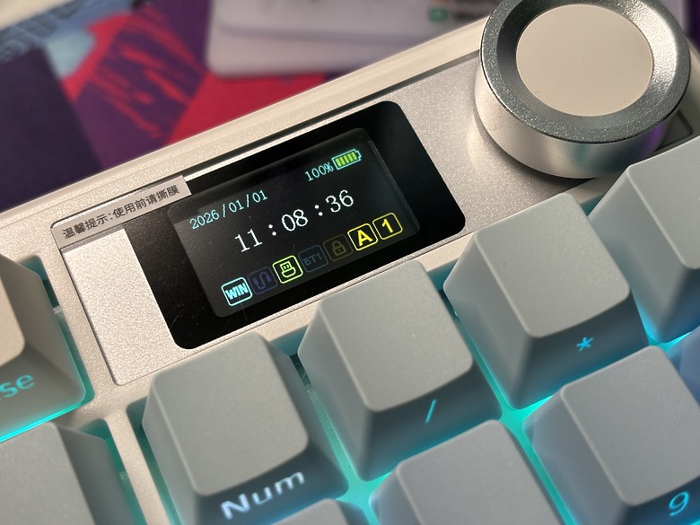

▲右上角的小螢幕狀態列顯示的內容相當豐富,無論是連接方式、系統、鎖Win、大小寫、數字鍵、年份、日期、時間、電量等通通一目瞭然
▲電量的顯示精度是以每 1% 做計算,即便是 8000 mAh,實測下把燈光全開,大約使用一週就沒電了!而且電量上的呈現並不精準

最後,我搜尋了一些在其他開箱上所反映的問題,盡可能地來親自解答,首先是右上角的螢幕能不能關?答案是不能,如果真的看不順眼,改買非 Pro 版的 F108 就好,或是拿電火布給貼上,或是弄一個全黑的圖片上傳之後切換過去,當然我知道有些人是在意螢幕使用壽命的問題,但我覺得這不是什麼特別需要去在意的地方,這個價格再買一把就好了!
在電量的部分我看到有人反應準確度的問題,在我實測燈光全開的情況下,從 100% 開始使用後,前半小時沒有掉電,直到 75 分鐘後掉了第 1% 電,重點是隔天再繼續使用的時候,電量又再度回到 100% !? 而過了五分鐘後掉到 97%,再過 15 分鐘後變成 95%,看來這個百分比真的很玄!
