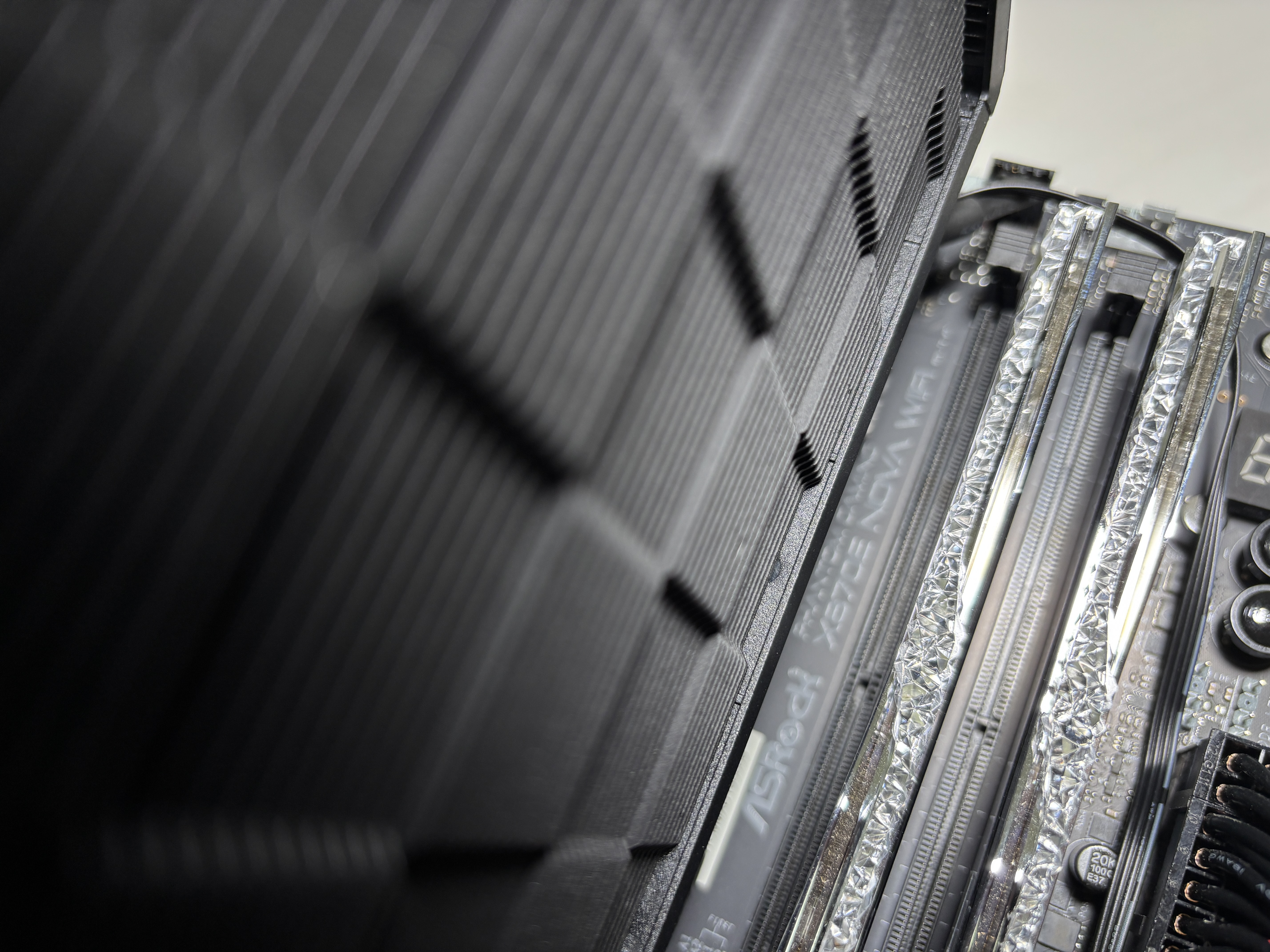

▲在塔體的右側這一面的散熱鰭片做了矩陣設計,我看好像棋盤似的,又有點像稿紙,還是你覺得看起來像綠豆糕呢?有別於目前市面上看到的塔散,這一面搭配上記憶體燈效呈現出來的感覺非常好看~

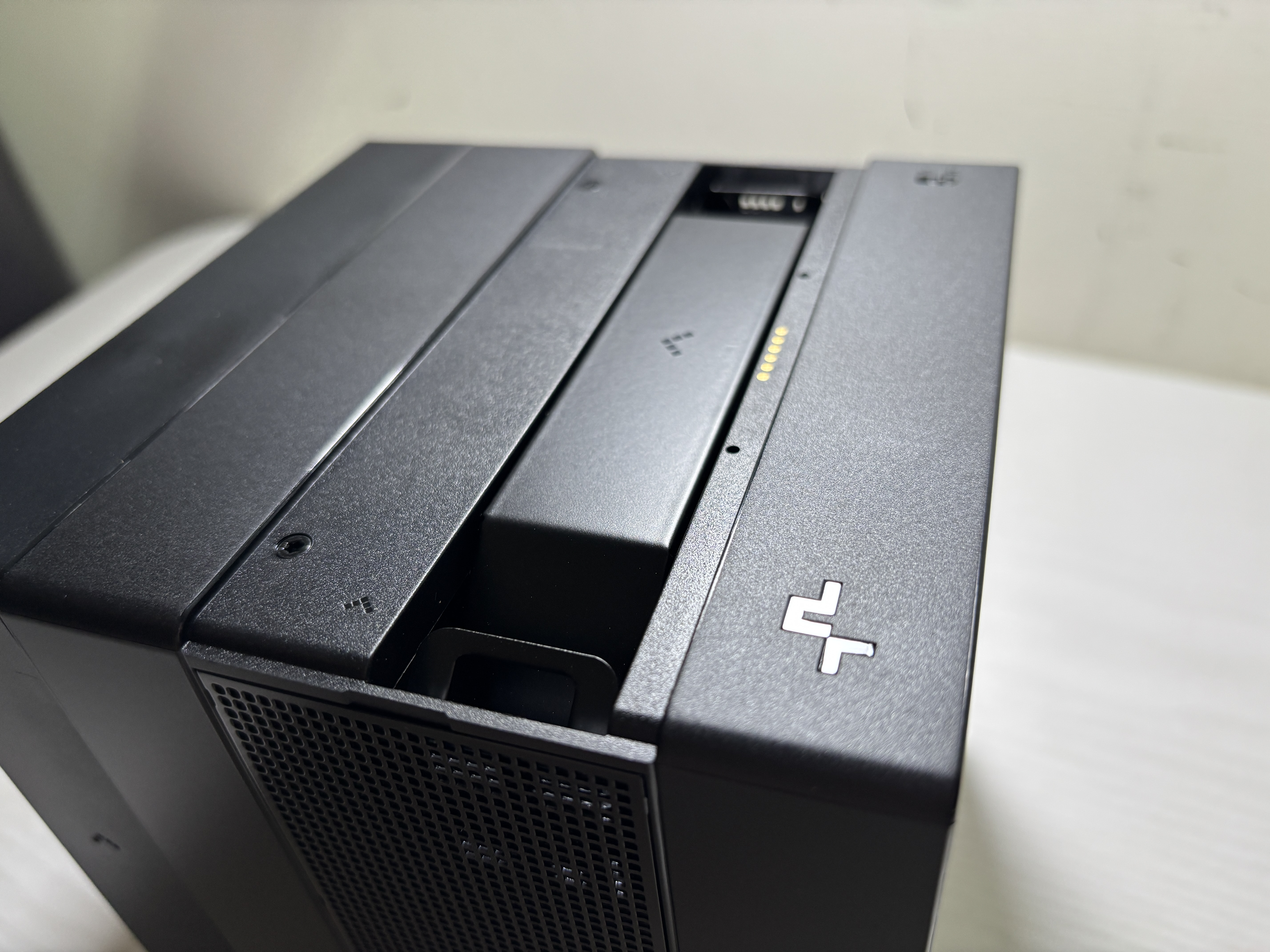

▲在塔體的右上角處還有一個切換撥鈕,預設的四個方塊像是 Windows 鍵的是正常模式,風扇轉速能達到標稱的 1800 RPM,切換到左邊則是靜音模式,風扇的最大轉速會下調約 30%,並且塔體右下角的 Logo 會變暗,應該就是透過可變電阻來實現的方式

▲由於塔體右側不安裝風扇,所以把線材塞在這裡的話,在一旁的記憶體燈效呈現下,會很明顯的裸露出來!
▲建議把線材收納到塔體上方的位置,藏匿在與 VRM 散熱片之間的空隙之中~
▲完全不阻擋到記憶體,就算四條通通插好插滿都不怕!我只怕荷包受不了 …
▲雖然右邊不會遮擋到記憶體的展示,但是在左邊的 I/O 護罩上就會稍微蓋住了,再加上一些機殼的安裝位沒有內縮設計和後方風扇,這部分如果有燈效與造型就沒辦法呈現出來!
▲不過擋住僅僅是影響視覺而已,如果 VRM 散熱片違建太過浮誇就會造成相容性的問題!以本次搭配使用的 ASROCK X870E Nova WiFi 主機板來說,還留有約一公分的空間~
▲最後一步,就是將磁吸的螢幕給放上來!這裡順帶一提,阿薩辛四與 VC VISION 版的頂蓋並不能互換,並不只是螢幕不能使用的問題,而是連內部磁鐵的位置都做了調整,互換之下完全沒辦法固定!

▲在訊號的連接上是採用 Pogo-Pin 彈簧接針的觸點連接方式,在方向性上是固定的!

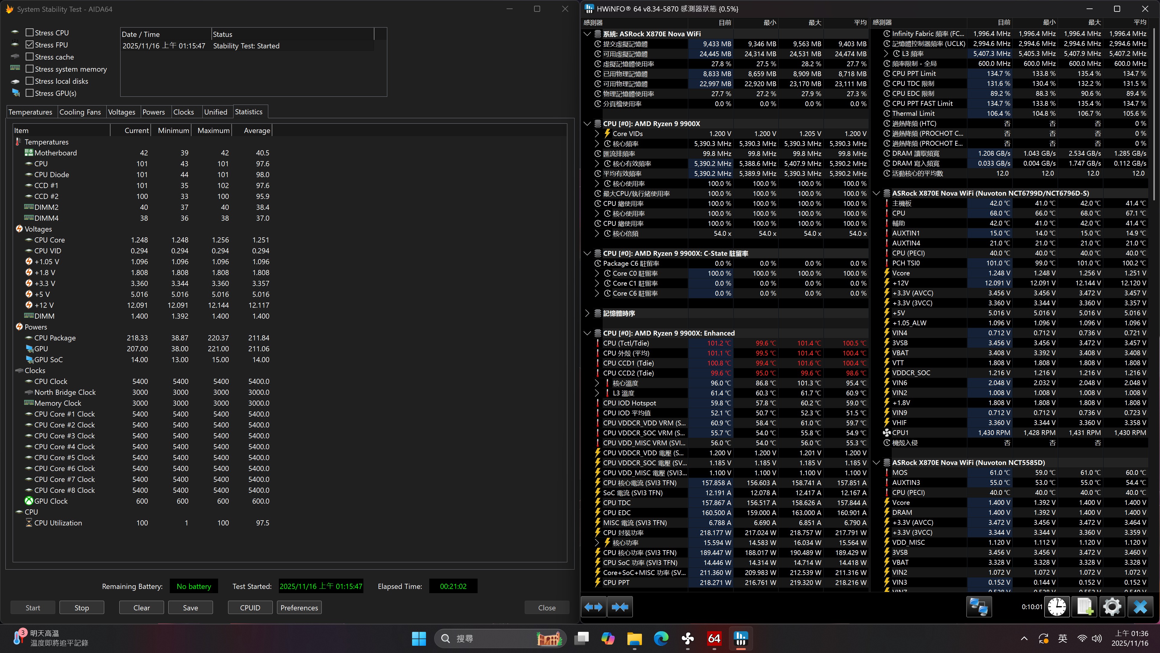

▲在 BIOS 中將這顆 9900X 設定為頻率 5.4GHz、電壓 1.25V,在 AIDA 64 單烤 FPU 的情況下,測試時間為 20 分鐘,透過 HWiNFO 64 來擷取後 10 分鐘的數據,在滿速的風扇狀態下,CPU 封裝功率平均 215W,平均溫度 96.6 度
▲由於是數位顯示螢幕,在數據的呈現上只能依據原廠設定的形式,沒有自定義的空間,在 CPU 數據的旁邊還有一個溫度計,在 80 度以下都是正常的,以綠色呈現,超過之後的 80~90 度是需要注意的橘色,超過 90 度以上則是警戒的紅色,並且溫度計會開始閃爍來提示!
▲肯定會有人在意,如果切換到靜音模式下,散熱表現會不會下降太多,這裡我也再次測試了一遍,轉速從 1800 RPM 下降到 1430 RPM,最高溫度從剛剛的 97.1 度上升到 101.4 度,增加了 4.3 度,平均溫度從 96.6 度上升到 100.5 度,溫差為 3.9 度
