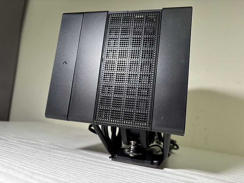

▲在塔體中間的上下兩邊像是帶有正方形的護欄,搭配上圓孔的網板,跟原本的阿薩辛四代一樣,但最大的不同在於頂蓋~

▲在塔體的右側這一面的散熱鰭片做了矩陣設計,我看好像棋盤似的,又有點像稿紙,還是你覺得看起來像綠豆糕呢?有別於目前市面上看到的塔散,這一面搭配上記憶體燈效呈現出來的感覺非常好看~
▲而在左邊這一側則是一個反向風扇,風道依然由右往左吹透塔體,你可以當作是把常見的雙塔風冷在右邊的風扇改裝到左邊~

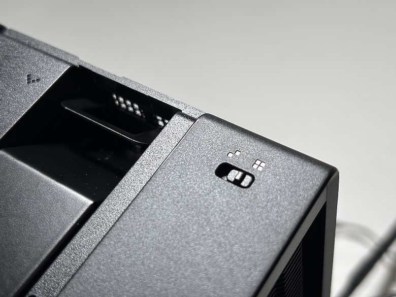

▲在塔體的右上角處還有一個切換撥鈕,預設的四個方塊像是 Windows 鍵的是正常模式,風扇轉速能達到標稱的 1800 RPM,切換到左邊則是靜音模式,風扇的最大轉速會下調約 30%,並且塔體右下角的 Logo 會變暗,應該就是透過可變電阻來實現的方式
