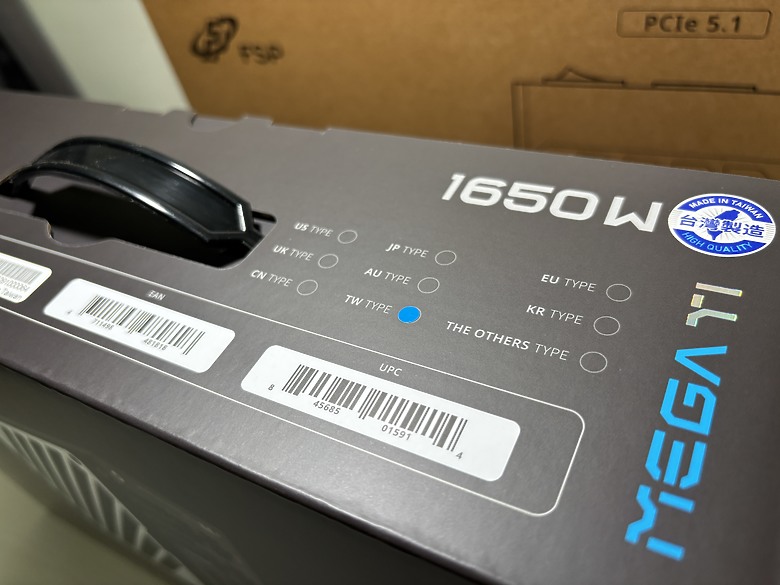

▲由於銷往各個不同國家,其插座規格都有些差異,上面標示著各種規格,作為台灣製造的驕傲,自然就是 TW TYPE,包裝上面還有個提把,拿來送禮自用兩相宜,但可千萬別叫別人幫你拿一下,不然看到這麼好的東西可能就不會還你囉!
