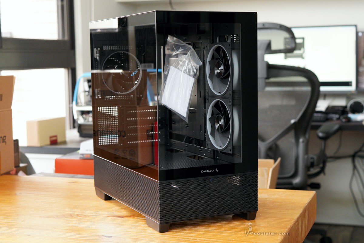

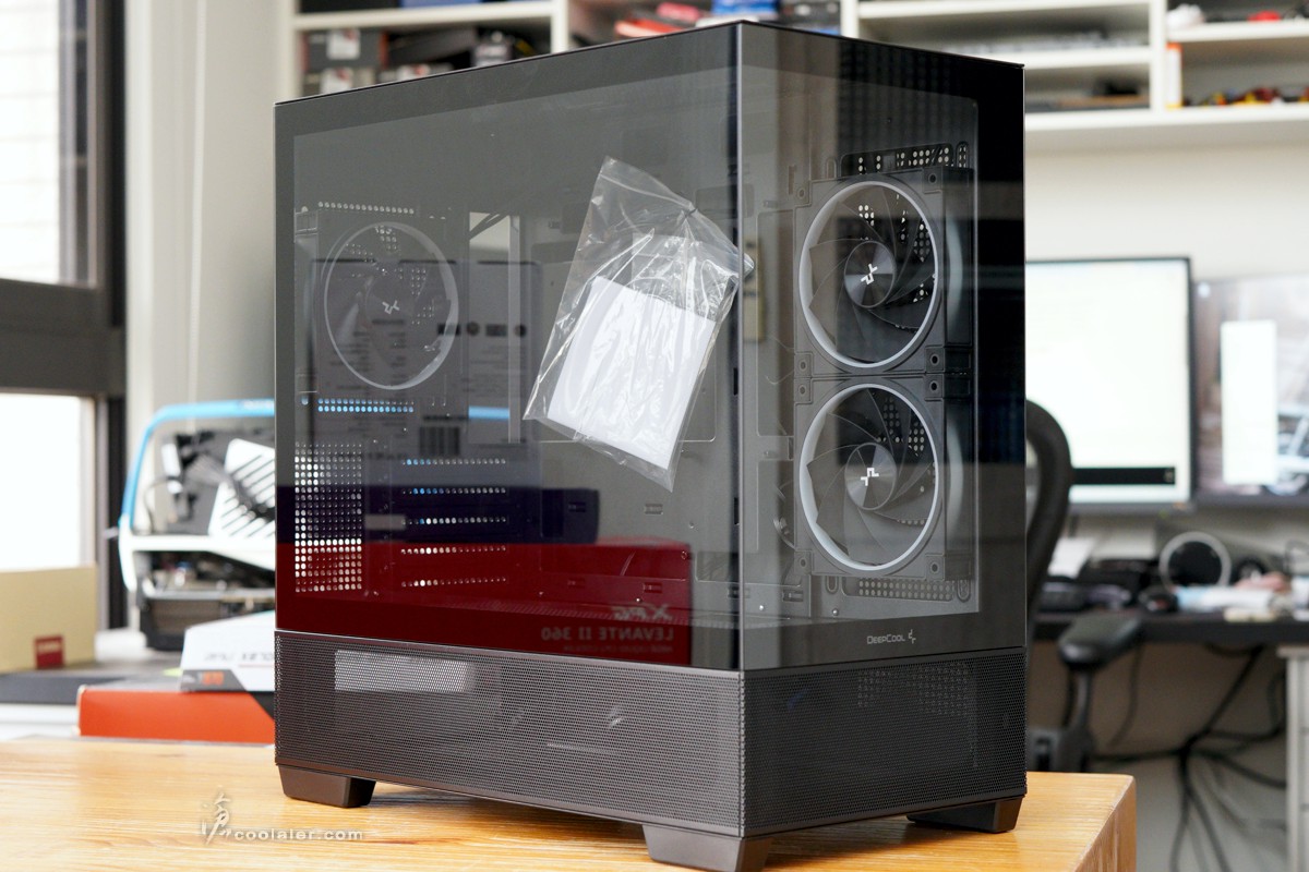

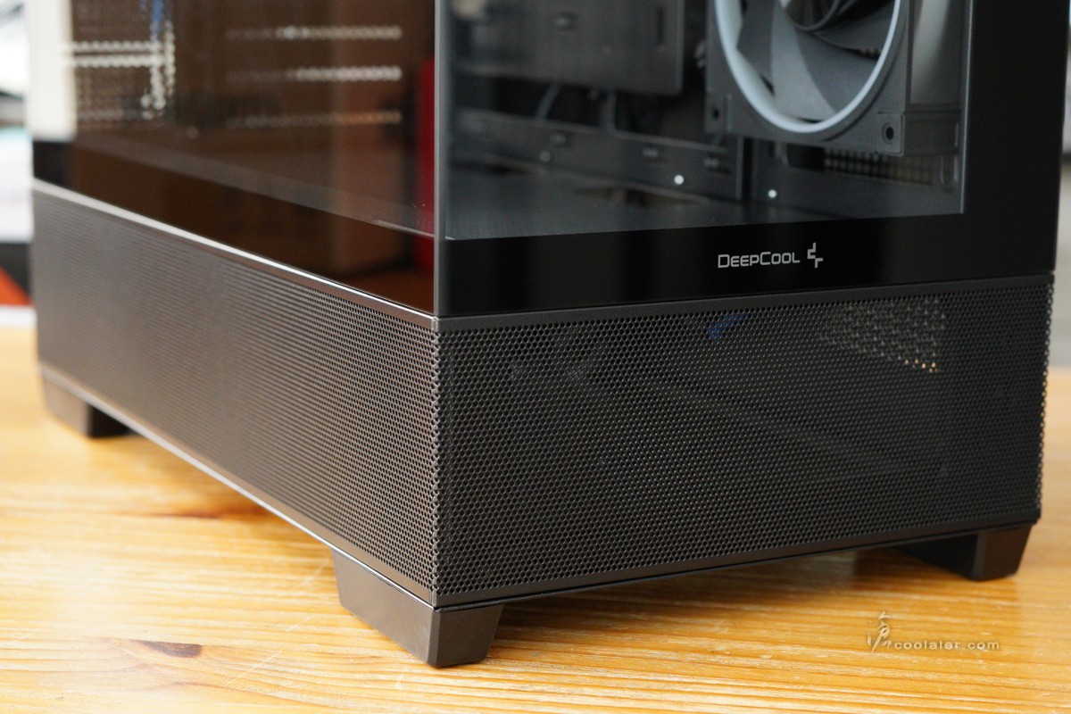

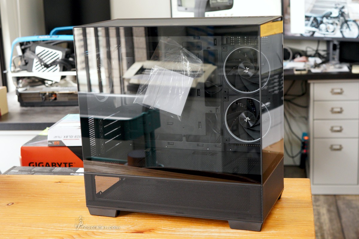

CG380 3F 黑色版,前面與左側採用玻璃,形成270度的海景展示櫥窗,玻璃並不是落地式,下方為電源倉與硬碟安裝位,外圍採用了通風網孔。

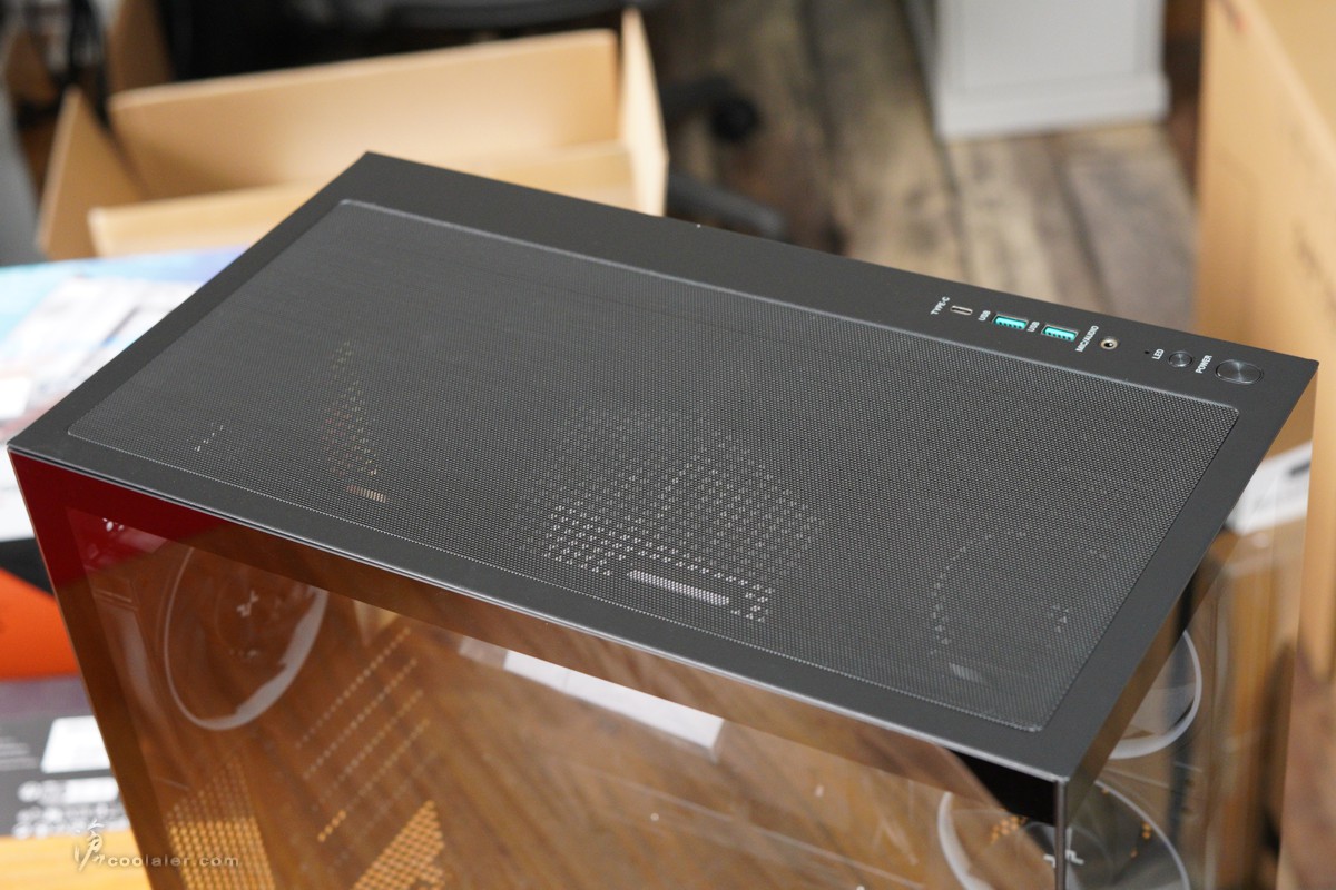

頂部為大面積通風孔,外側鋪有磁吸式濾網,方便清潔。

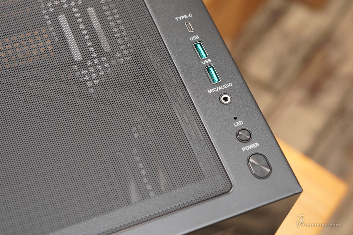

IO 在頂部右前側邊,有1個 USB Type-C、2個 USB 3.0、複合式耳麥孔、LED 燈效鍵、電源鍵。
機殼下方採用細格狀通風孔,加強整體進風散熱。在面板下則有一個 DEEPCOOL 的 Logo。

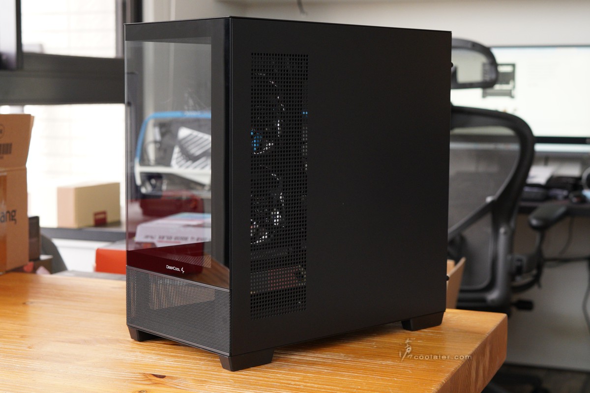

右側板前側因為內部有對應兩顆12公分風扇,所以側板有通風網孔。這部分內側並無濾網設計。

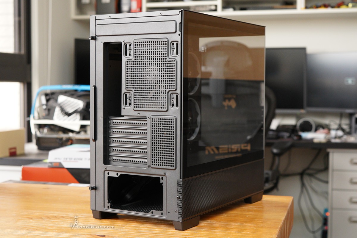

後方,玻璃側板採用插釦式固定,上方有凹槽可施力用於外拉,並沿上緣推出。右側板上下則各有一顆手轉螺絲固定,有防掉落設計。

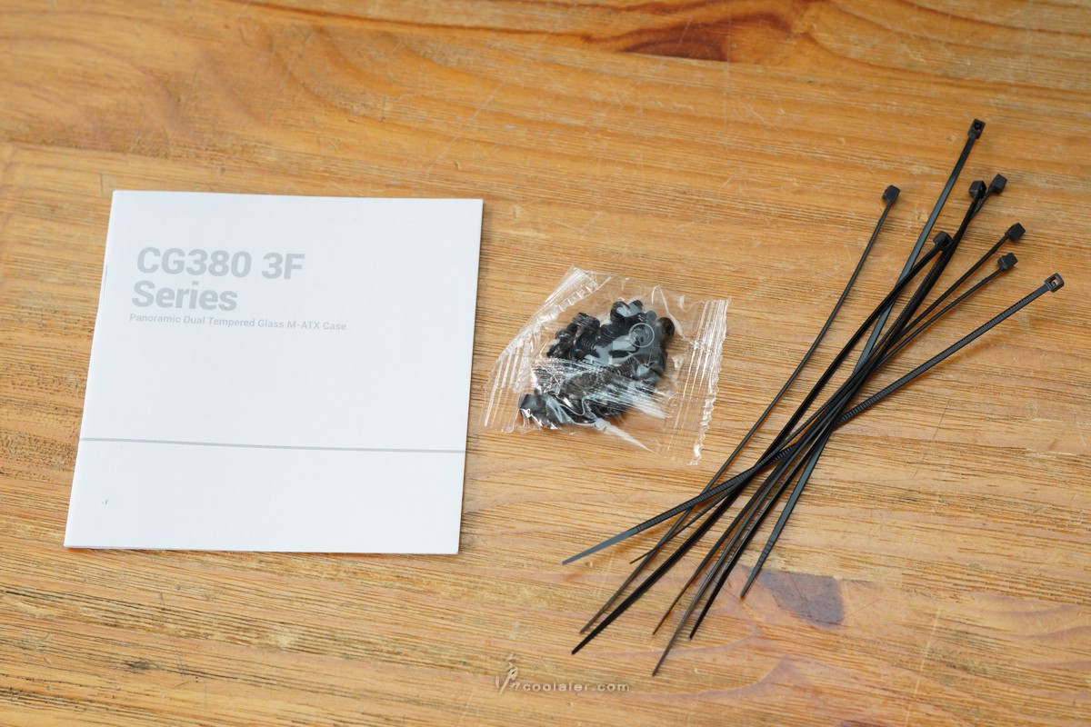

配件有說明書、安裝螺絲包、幾條一次性束帶。

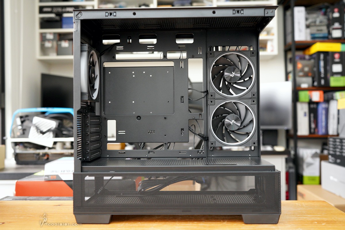

CG380 3F 內部,支援 M-ATX 尺寸主機板,並適用於背插式的 IO 設計。

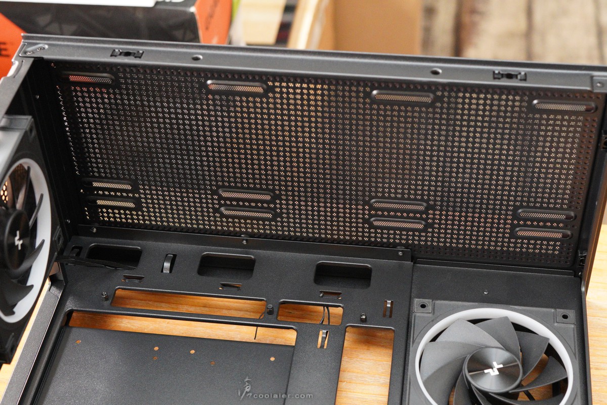

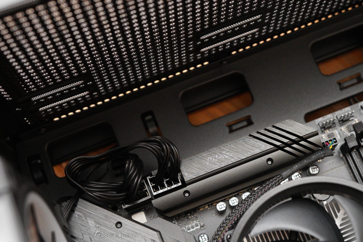

上方位置可以安裝3顆12公分風扇或是2顆14公分,亦可支援36或28公分一體式水冷。
上方空間還算餘裕,水冷並沒有甚麼問題。

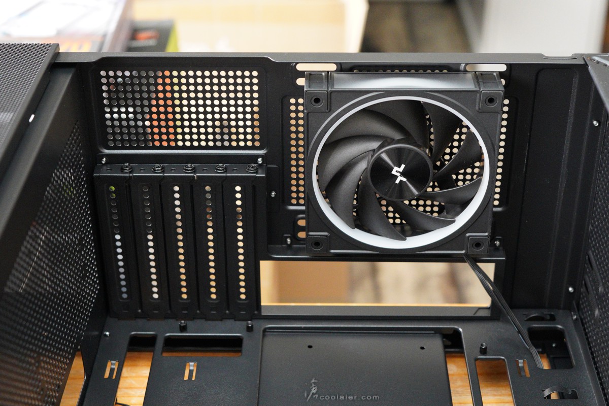

後方預裝1顆12公分 ARGB 風扇,這部分可支援到14公分尺寸。5個擴充卡槽,擋板可重複使用。

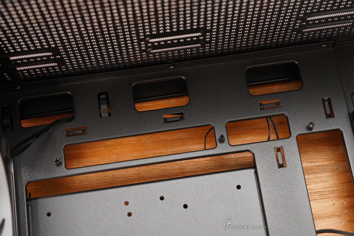

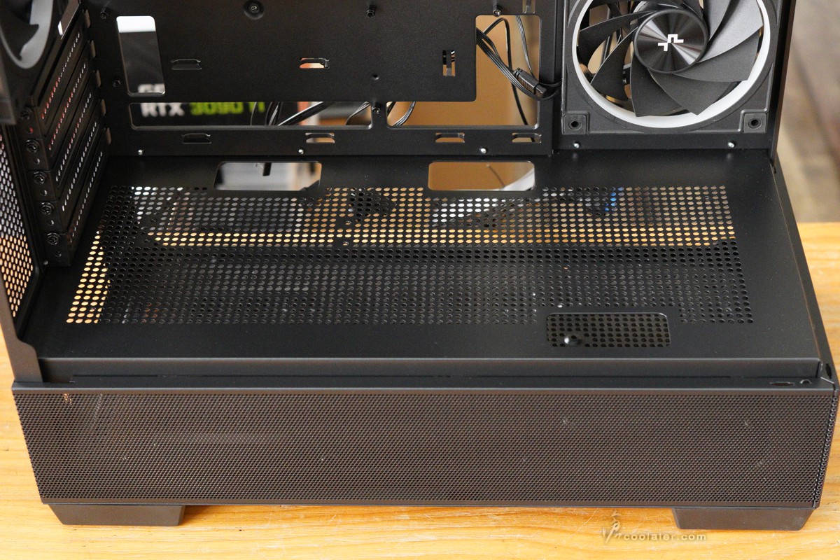

電源倉上方可安裝3顆12公分風扇,在主板內側與外側有預留過線孔。以寬度來看,即便下方安裝風扇也並不會干涉到主機板下方過線或 IO 安裝。

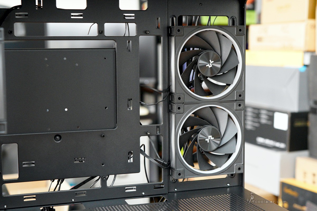

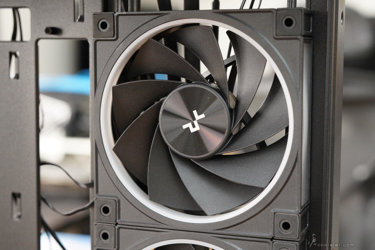

前面側邊預裝2顆12公分 ARGB 風扇,設計為進氣的關係,所以採用反轉扇葉。
風扇 ARGB 燈效在邊框內側以及外側,而非扇葉本身。

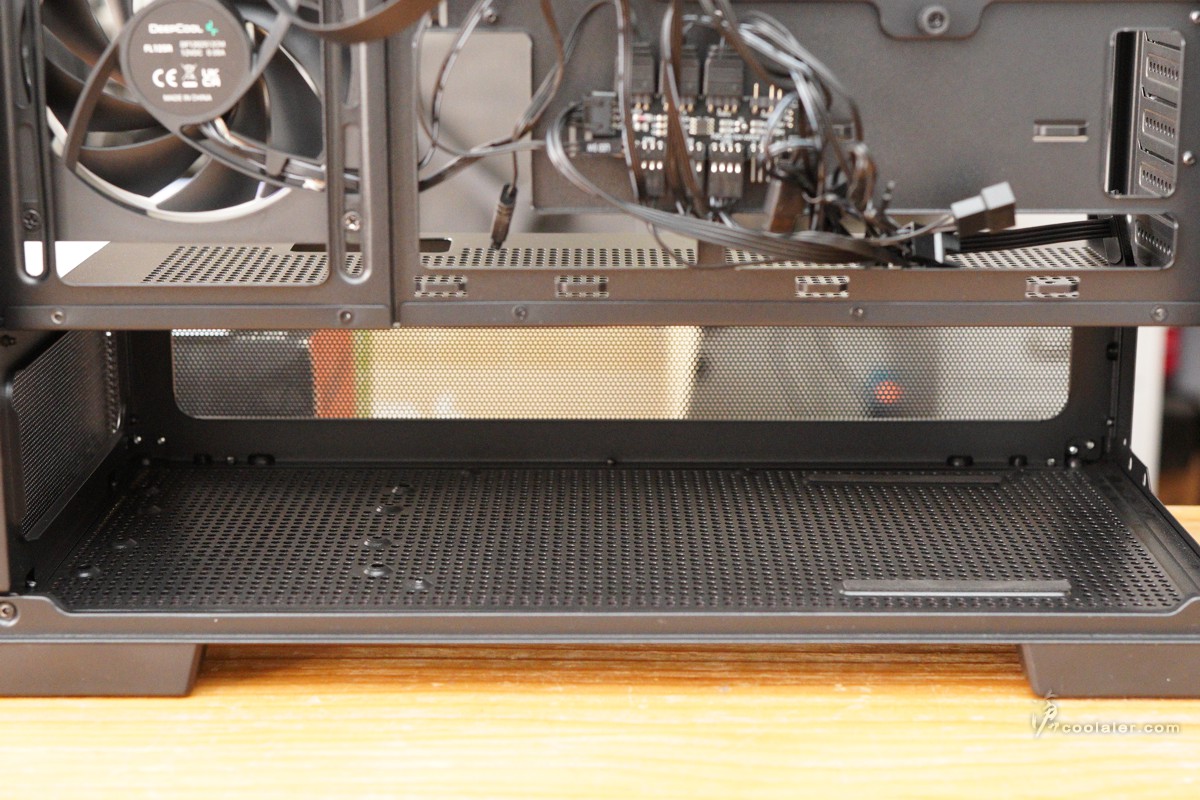

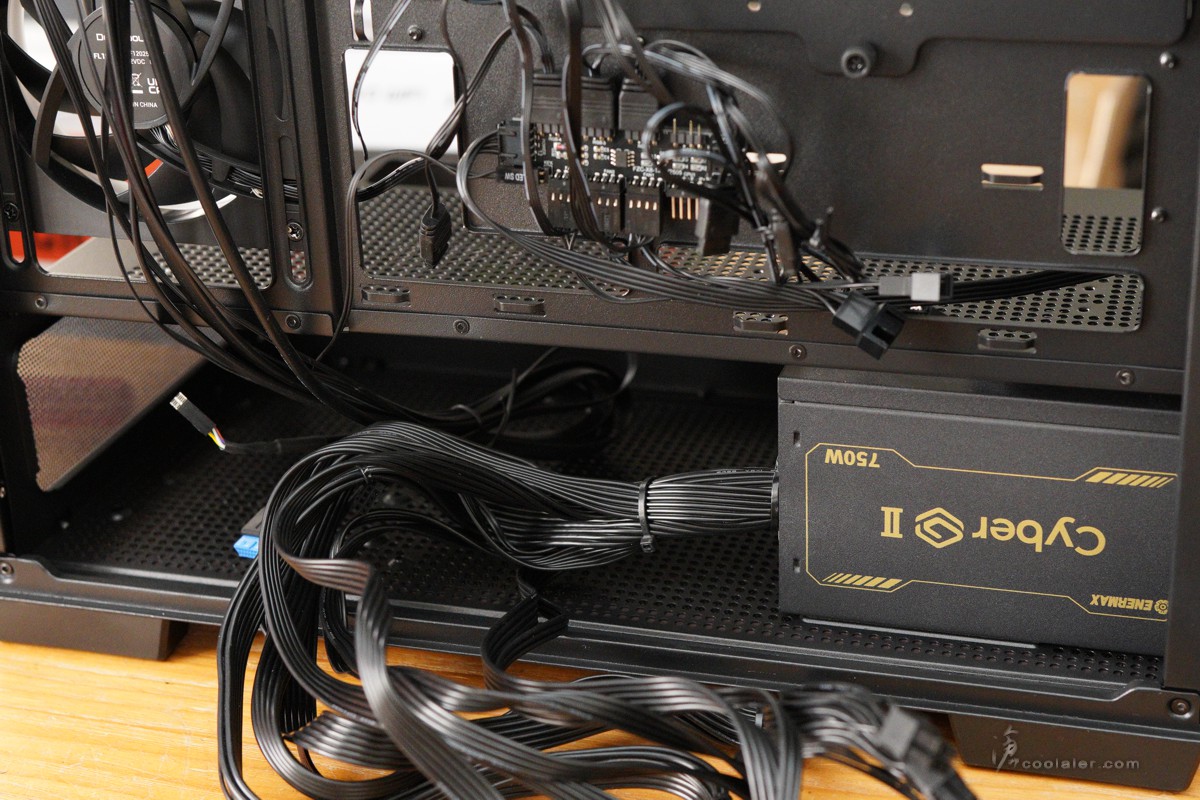

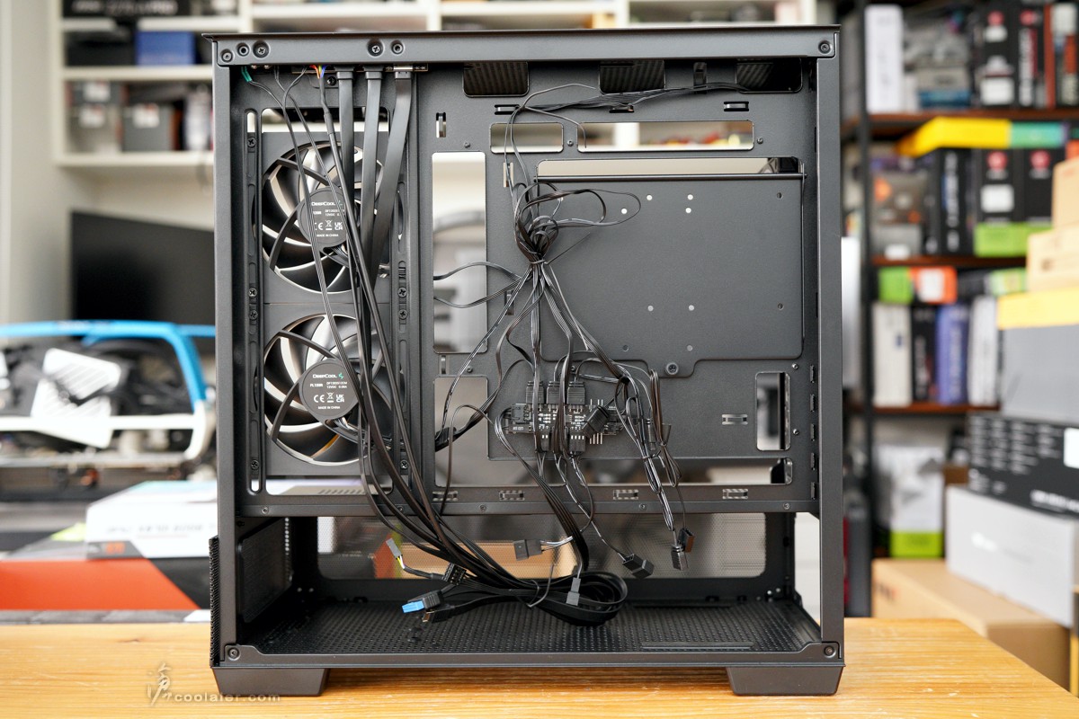

安裝板後方,下方為電源與硬碟安裝位。另外在主板背面有塊硬碟安裝架。

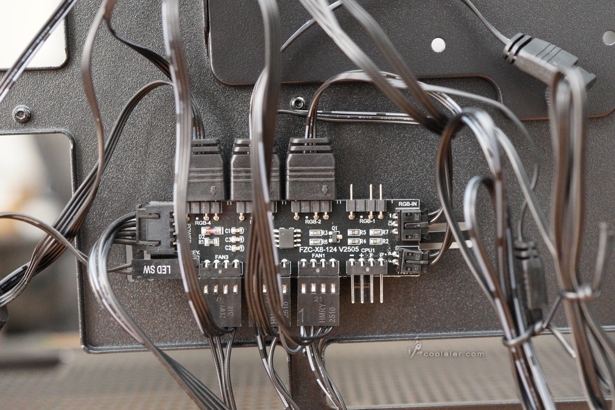

自帶燈效控制器兼風扇集線功能,支援4組裝置,預裝3顆風扇已經連接在上面。該裝置需要連接 SATA 電源。

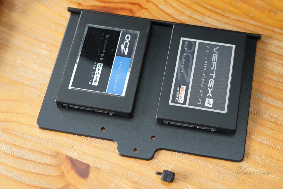

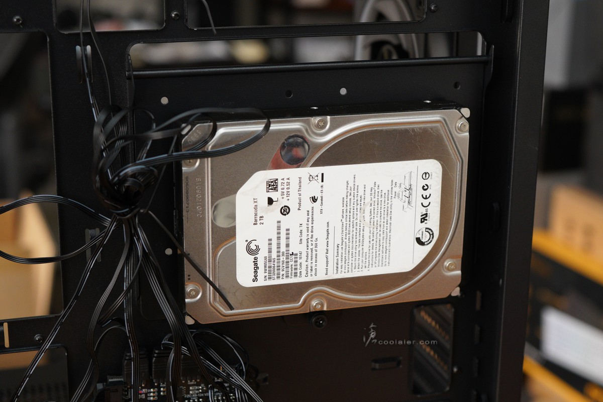

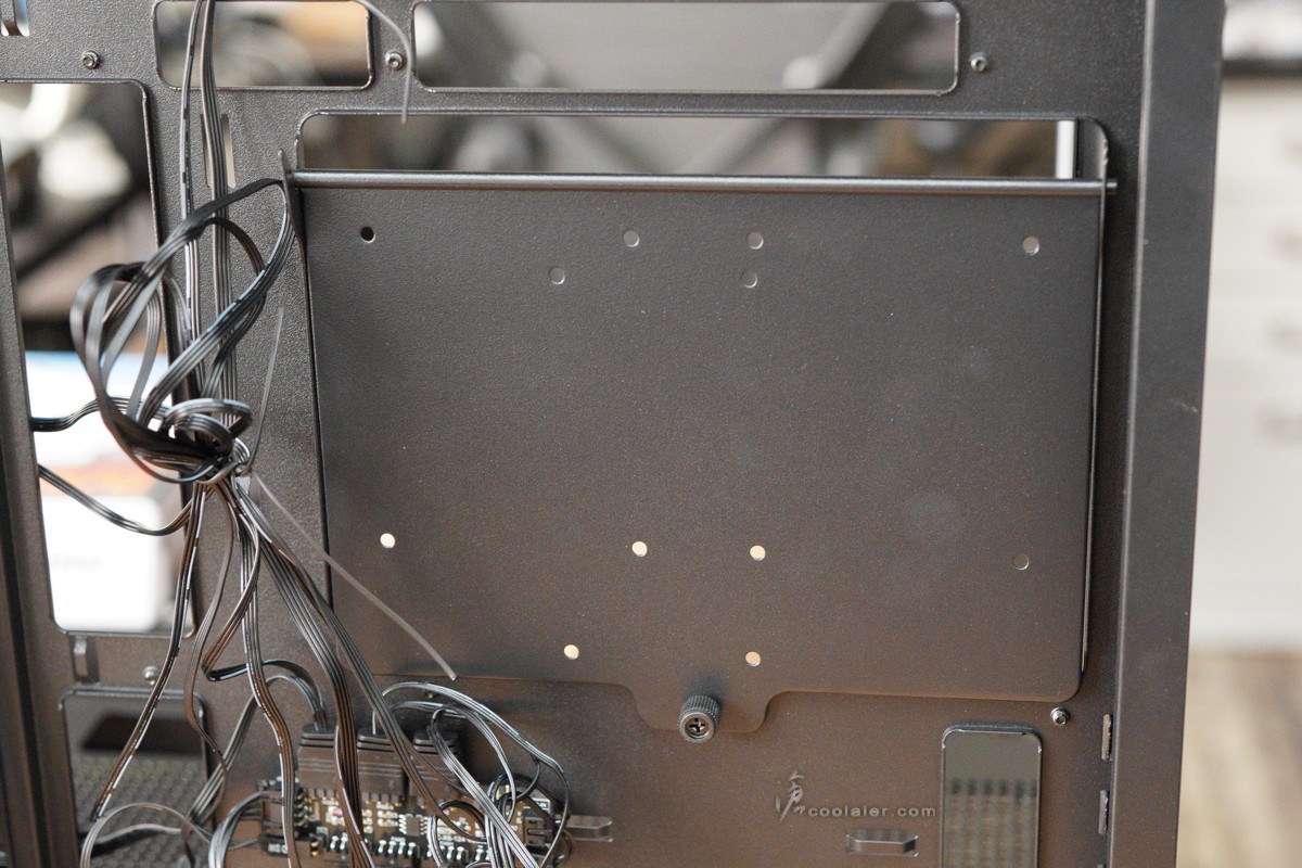

硬碟安裝架,下方採手轉螺絲固定,轉開後上推拆下。
支援2顆2.5吋硬碟。

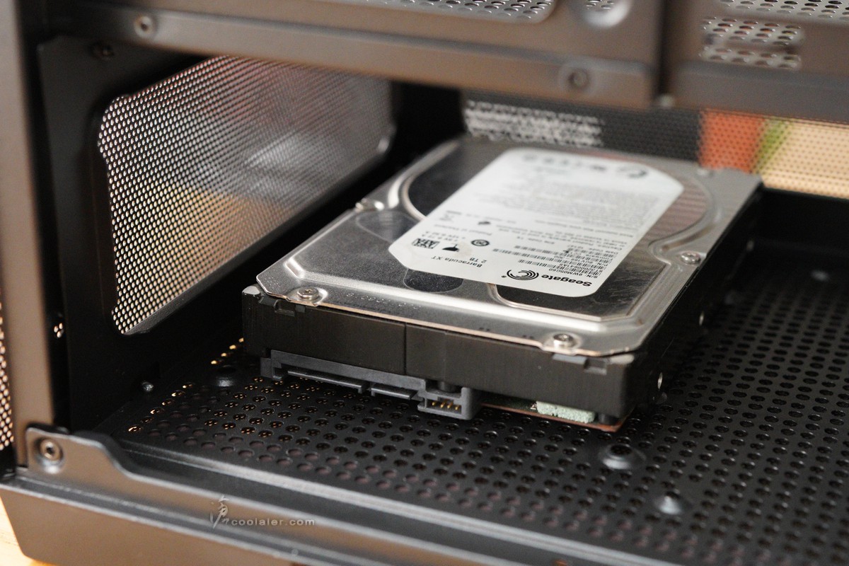

或1顆3.5吋硬碟。
電源位置左側並沒有硬碟支架,所以電源位幾乎沒甚麼限制,也有相當不錯的藏線空間。
左側可安裝1顆3.5吋,底部螺絲固定。官方對於硬碟數量支援可能有誤,原本標示2顆3.5吋,3顆2.5吋,但實際上看來是2顆2.5吋,2顆3.5吋。左側底部並沒有2.5吋對應的安裝螺絲孔,不過2.5吋 SSD 沒有機械硬碟振動問題,線插好放在這也是沒問題就是。

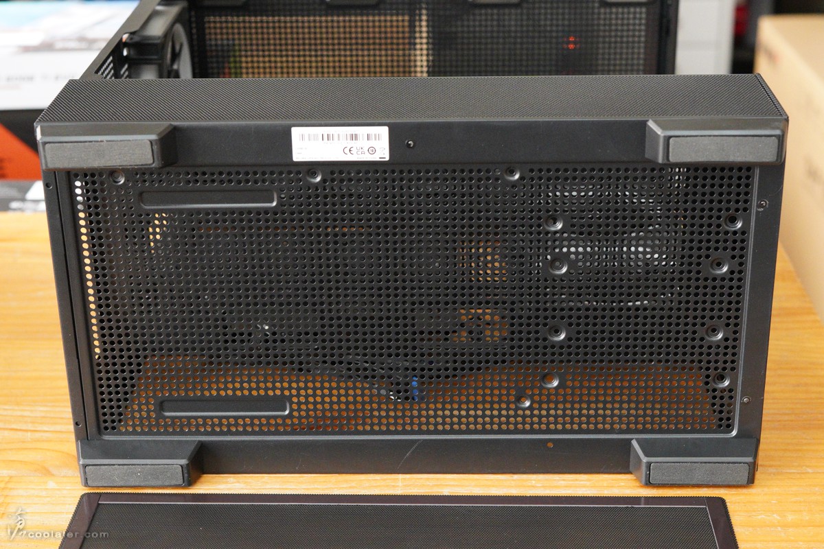

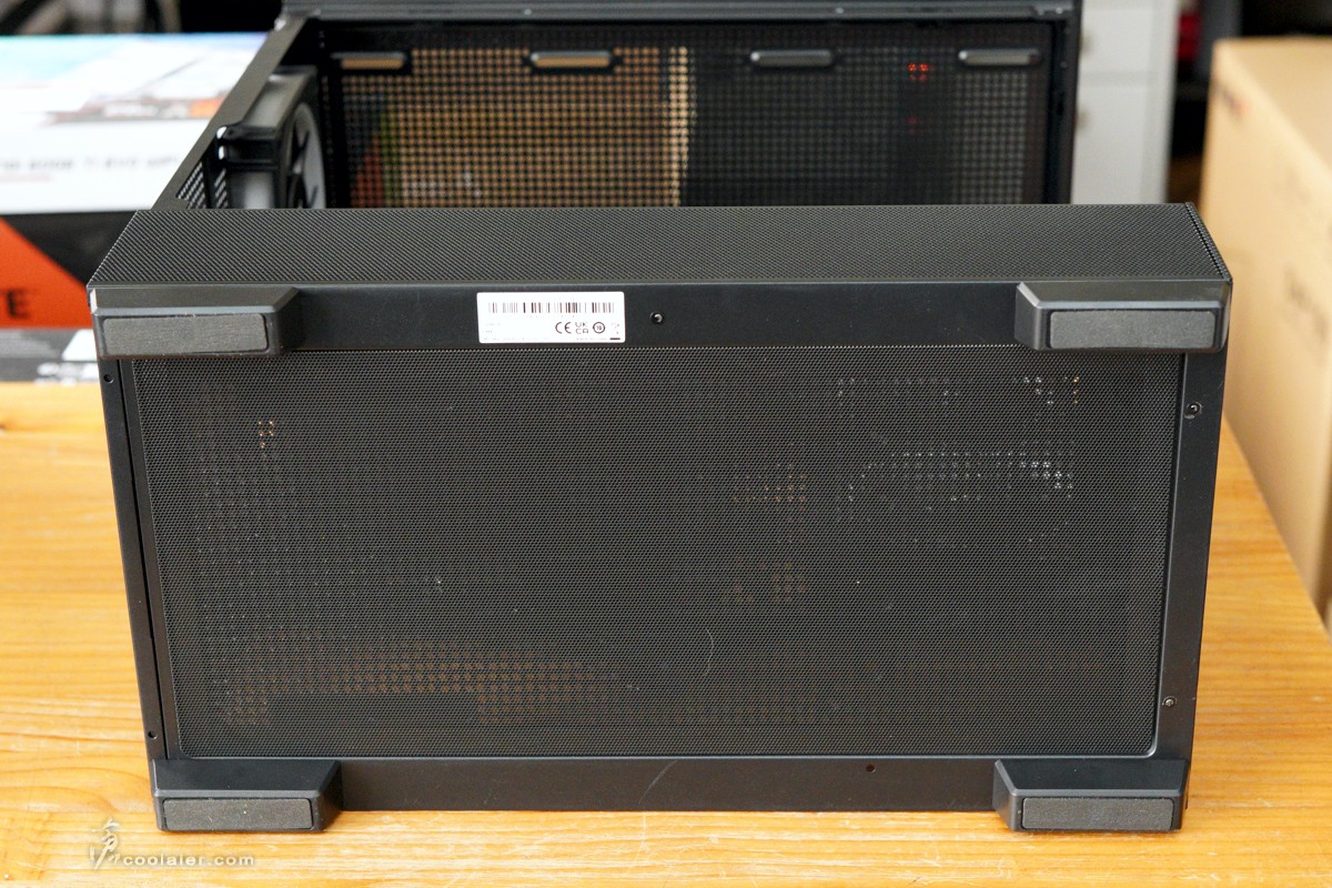

底部為大面積通風孔,外部鋪有磁吸式濾網。

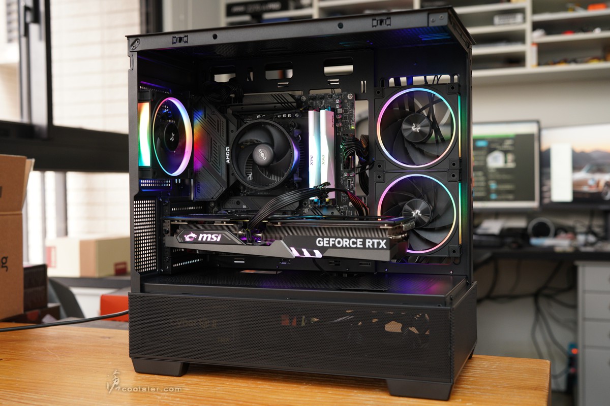

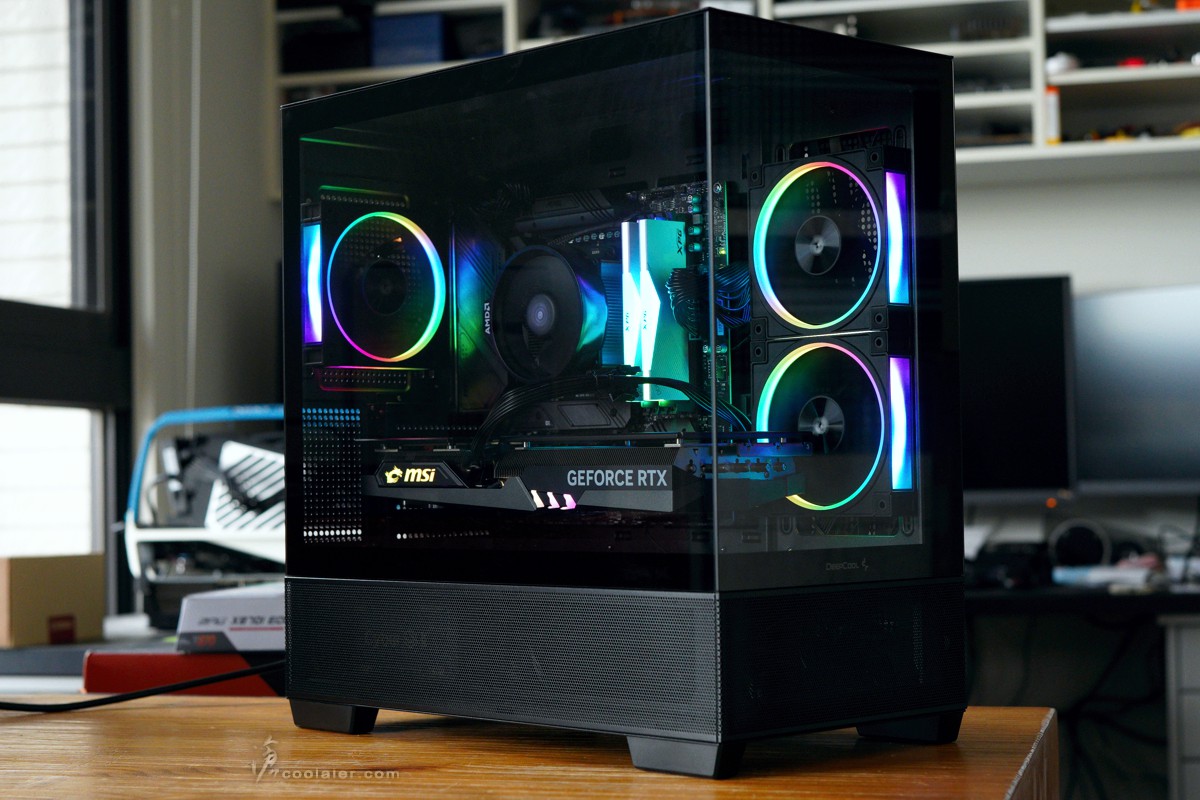

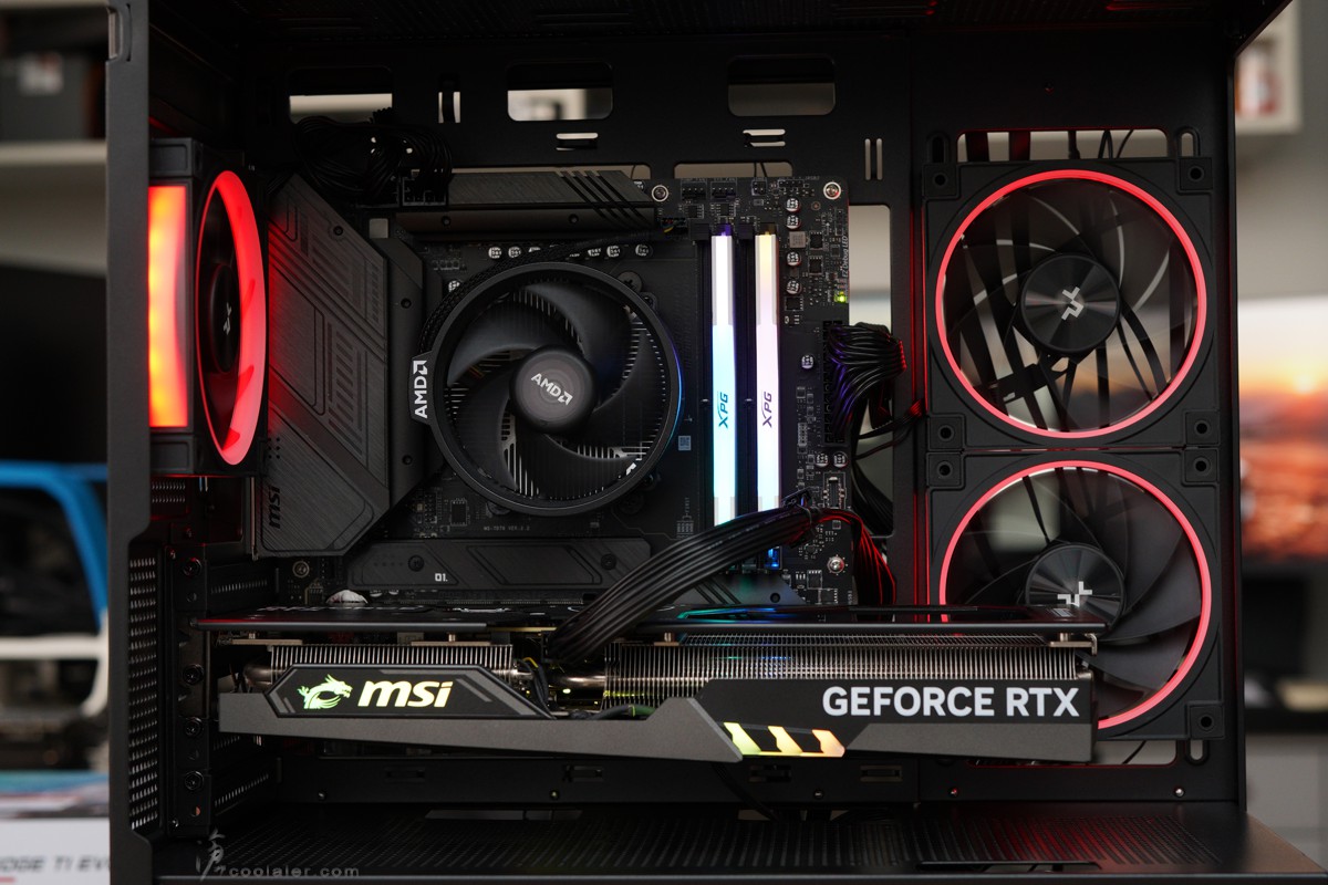

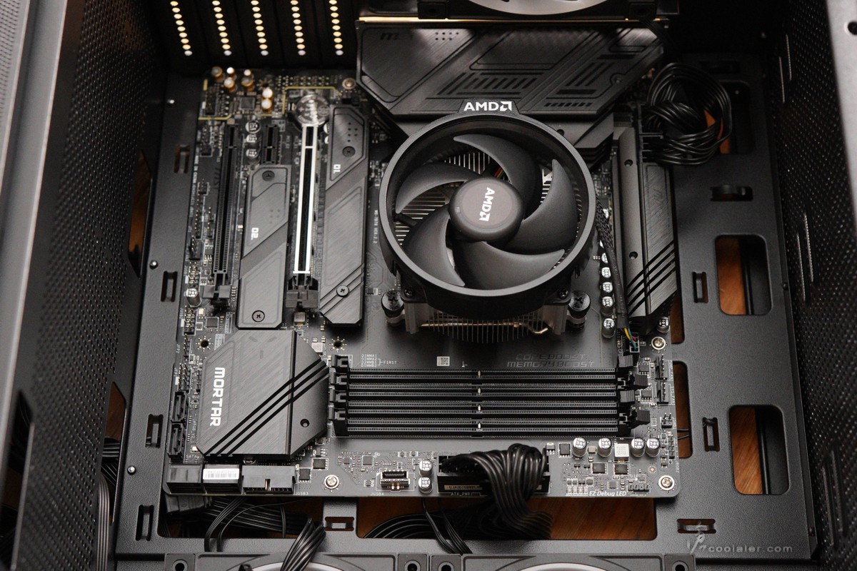

實際試裝一下。電源位很寬,左側如果沒有裝硬碟,可以有很大空間可以藏線。
使用標準的 M-ATX 主機板,即便不是背插式 IO,上下以及側邊都有空間可過線,並不會有所遮蔽。
上方安裝水冷的話也很餘裕。

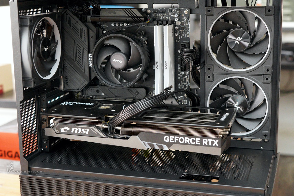

顯卡可支援到41公分,旗艦顯卡也沒問題。顯卡下方可以安裝風扇直吹。

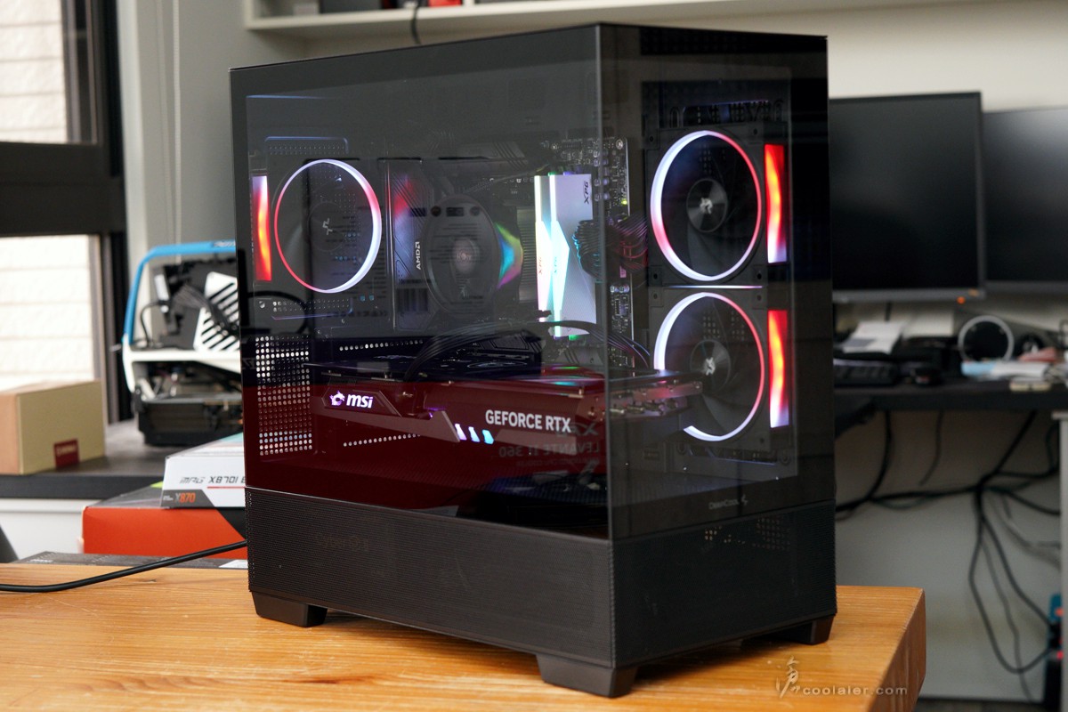

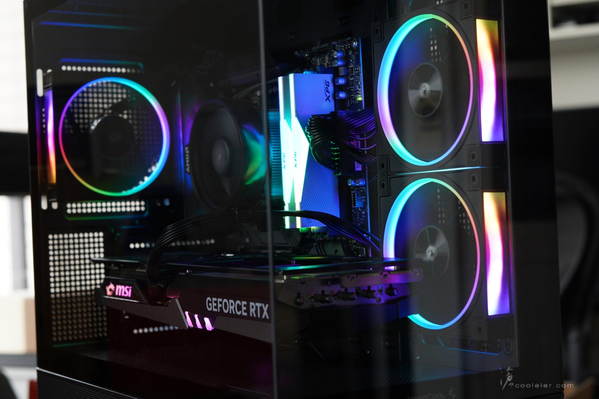

燈效的部分,因為機殼有內建控制器,所以可以不需要連到主機板上,直接由機殼上面的燈效鍵來切換效果、顏色或是長按關閉。
出廠預裝的風扇燈效還不錯,在風扇框架內圈以及外框,屬於比較低調那種。
改上玻璃面板與側蓋。
